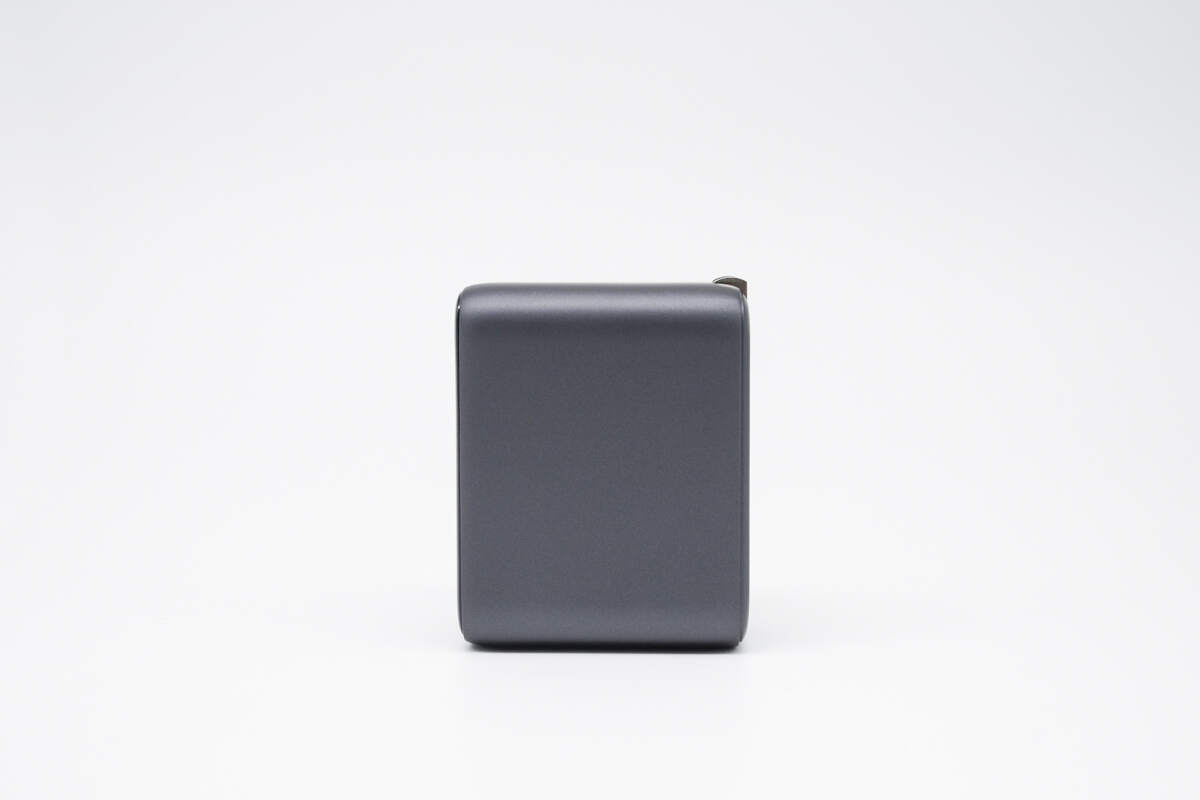

桌面充采用方块造型,外壳采用深空灰材质制作,磨砂手感不易留指纹,外壳四周采用R角曲面过度,整机手感细腻。

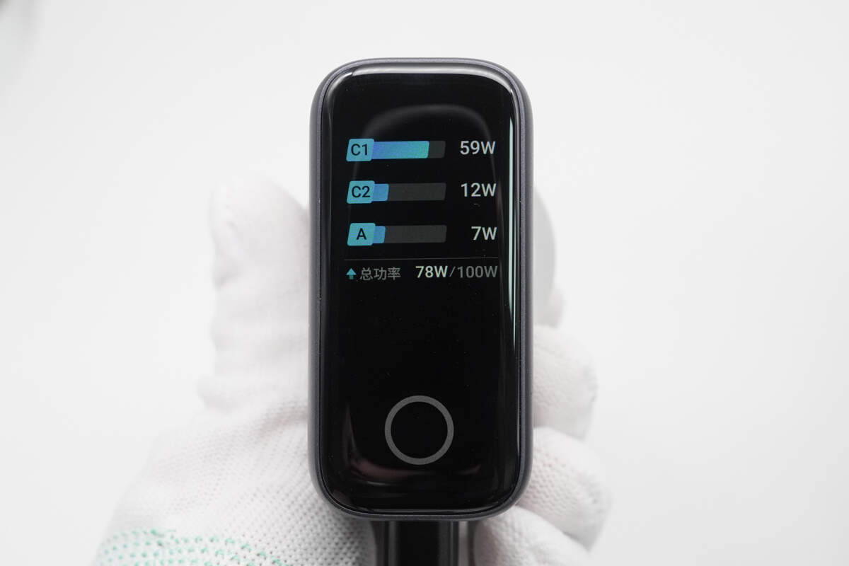

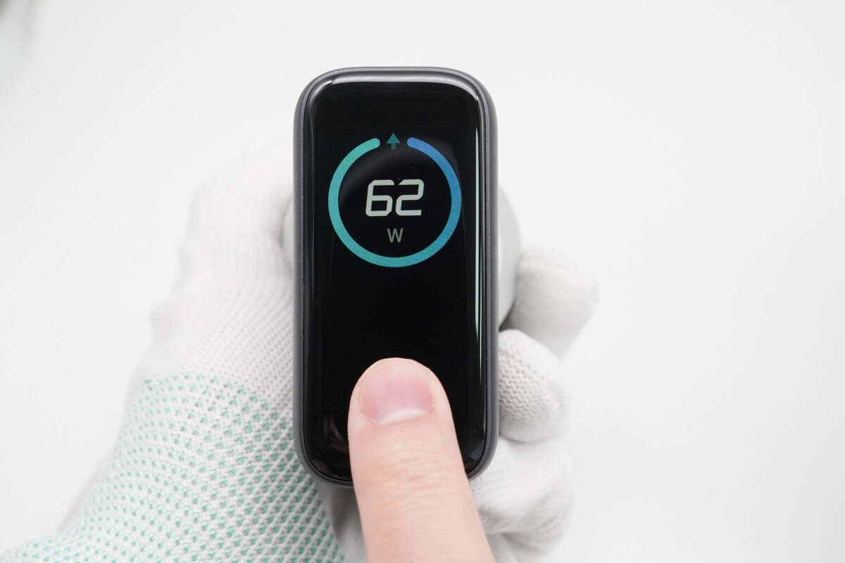

安克智显充Lite100W充电器正面配备智能双视窗显示屏,可以实时显示各接口功率分配。AI智显充电系统2.0 在多设备充电的情况下进行高效功率分配。
触摸底部圆形可切换查看状态。

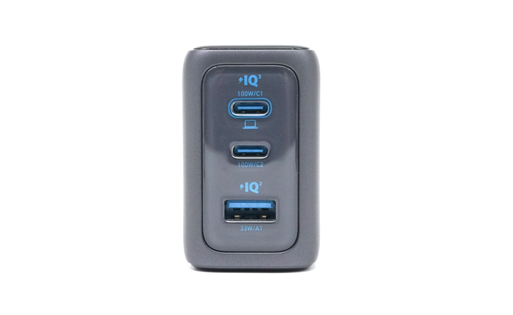

输出面板采用透明盖板装饰,蓝色舌芯和字体作为点缀,其配备2C1A三个端口,各端口下方皆有标注功率,C1 100W;C2 100W;A1 33W。

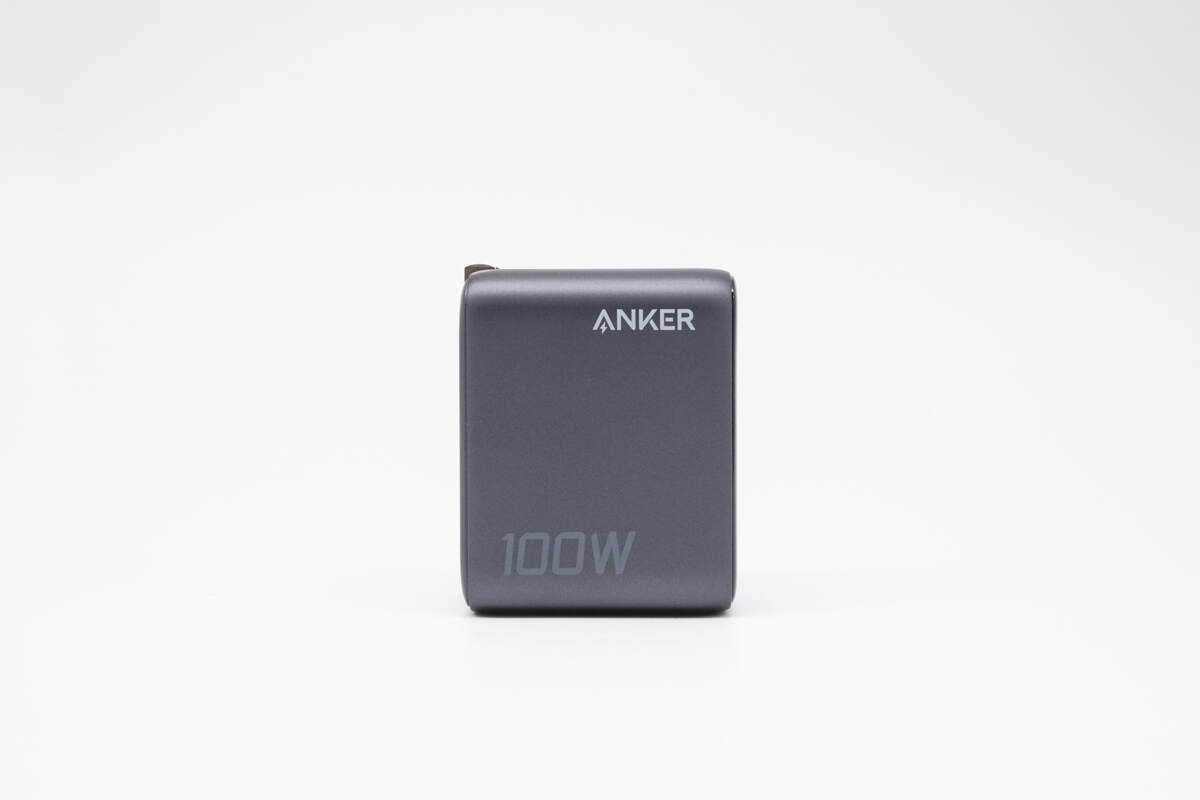

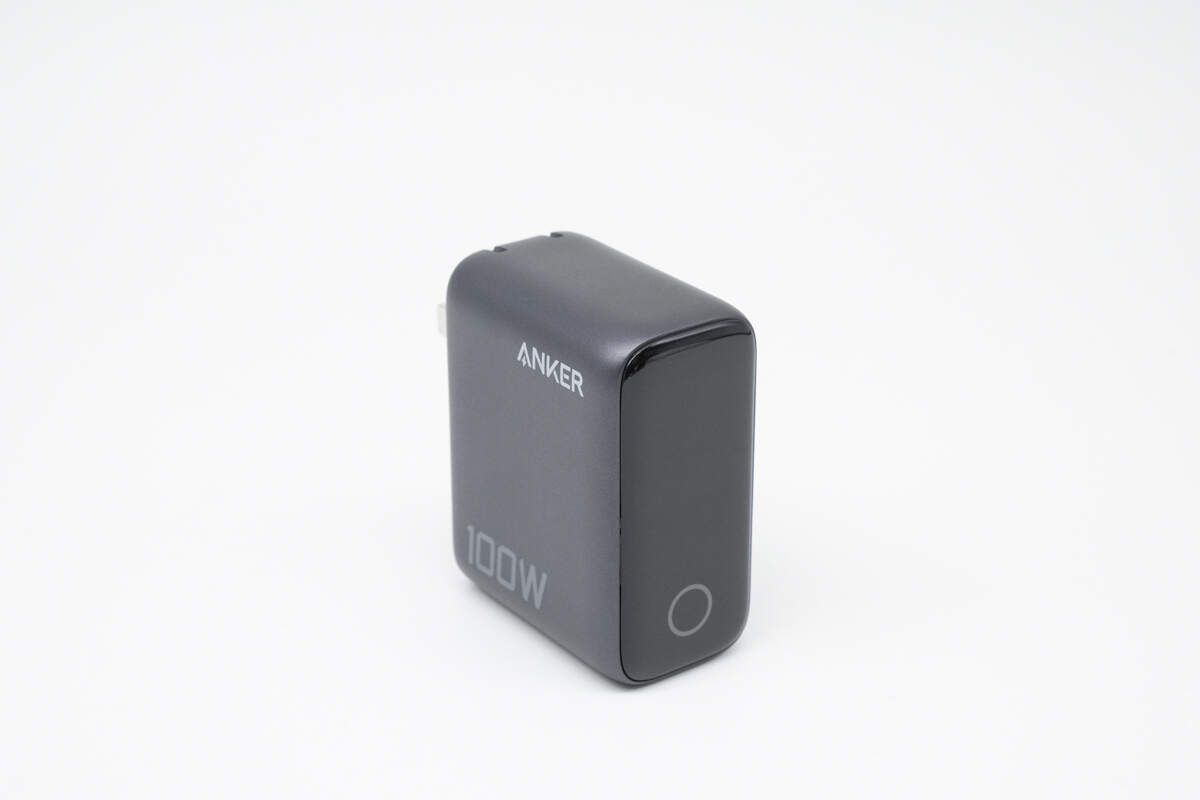

充电器一侧有“ANKER”LOGO以及100W标识。
充电器另一侧特写。

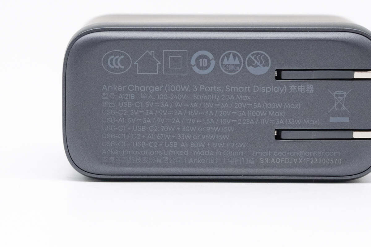

产品参数特写
Anker Charger(100W,3Ports,Smart Display)充电器
型号:A121B
输入:100-240V~ 50/60Hz 2.3A Max
输出:USB-C1:5V3A/9V3A/15V3A/20V5A(100W Max)
USB-C2:5V3A/9V3A/15V3A/20V5A(100W Max)
USB-A1:5V3A/9V2A/12V1.5A/10V2.25A/11V3A(33W Max)
USB-C1+USB-C2:70W+30W or 95W+5W
USB-C1/C2+A1:67W+33W or 95W+5W
USB-C1+USB-C2+USB-A1:80W+12W+7.5W
安克创新科技股份有限公司 Anker设计 中国制造

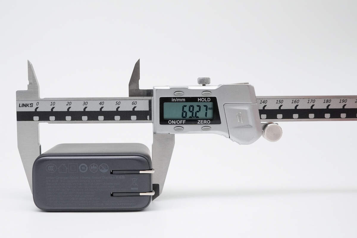

安克智显充Lite100W充电器长度约为55.21mm。
安克智显充Lite100W充电器宽(厚)度约为34.02mm。
高度约为69.27mm,体积约为130.11cm³,以充电器功率100W计算,功率密度约为0.77W/cm³。

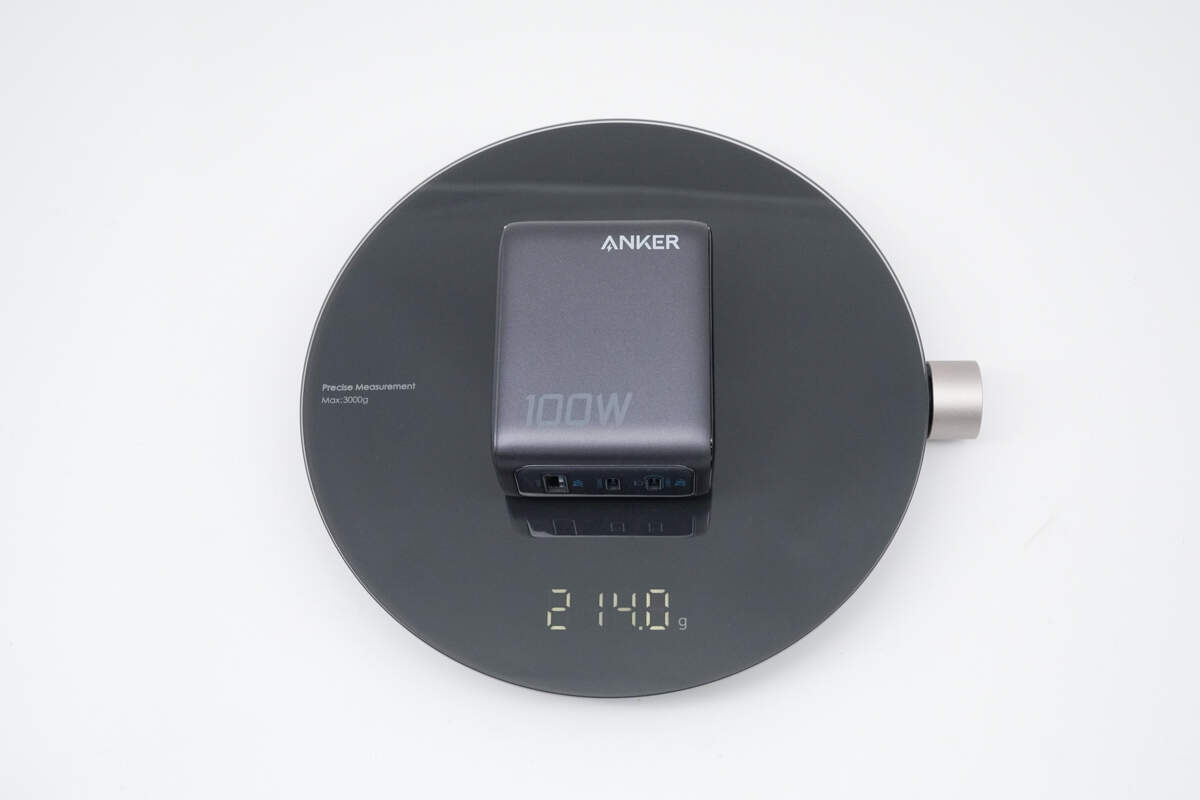

安克智显充Lite100W充电器重量约为214.0g。

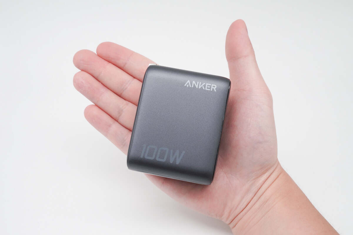

放在成年男性手掌中对比,可一手掌握。

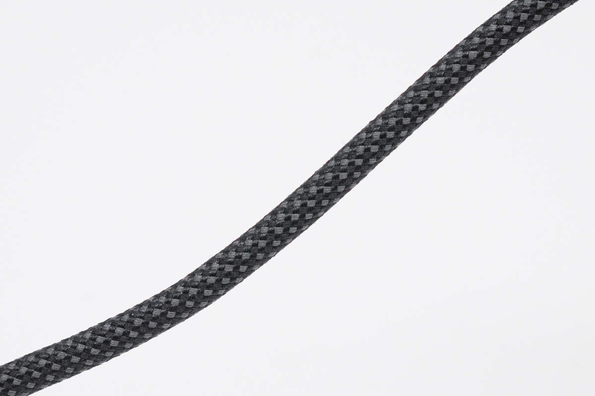

线身为编织线材,柔韧兼具耐用。

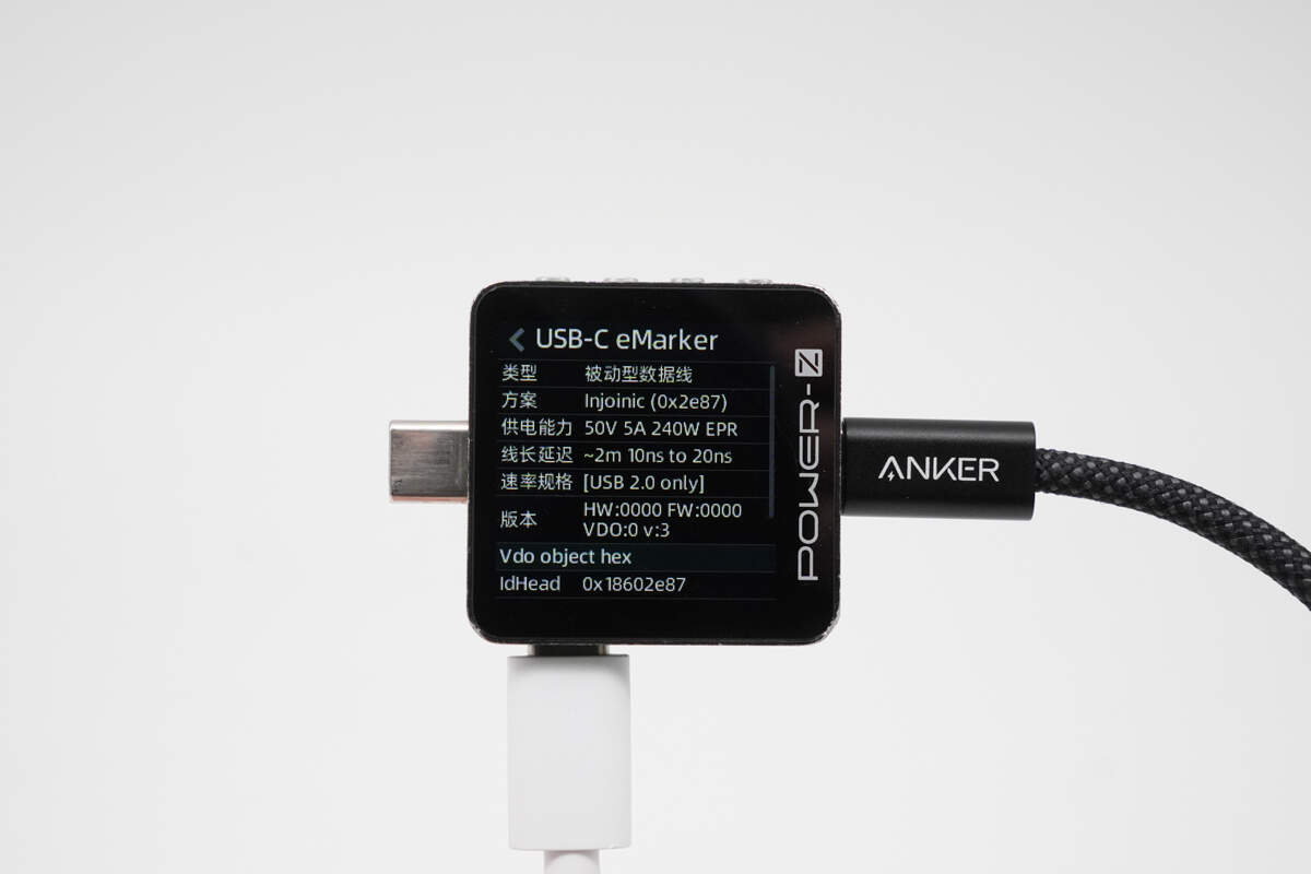

使用POWER-Z KM003C读取线材E-Marker 信息,实测线材为被动型数据线,方案为 lnjoinic(0x2e87),拥有 50V5A 240W 的供电能力以及 USB 2.0 传输速率。
线材长度实测153cm。

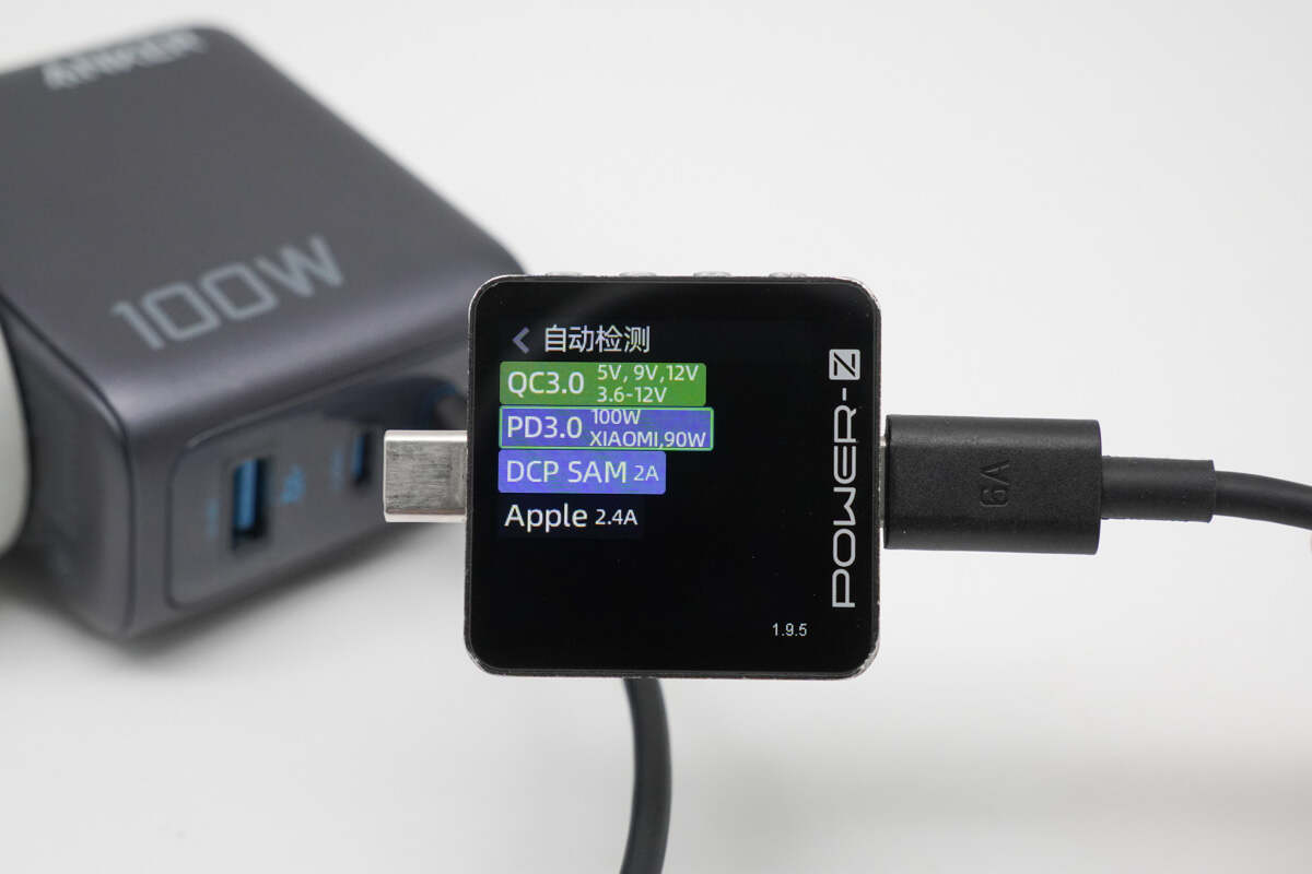

USB-C1/C2
使用POWER-Z KM003C测得USB-C1/C2端口支持QC3.0、PD3.0、XIAOMI 90W、PPS、DCP以及Apple 2.4A 快充协议,基本涵盖市面上主流的快充协议。
PDO报文方面,USB-C1端口具有5V3A,9V3A,12V3A,15V3A和20V5A五组固定电压档位,以及5-11V5A;5-16V 5A;4.5-21V 5A三组PPS电压档位。

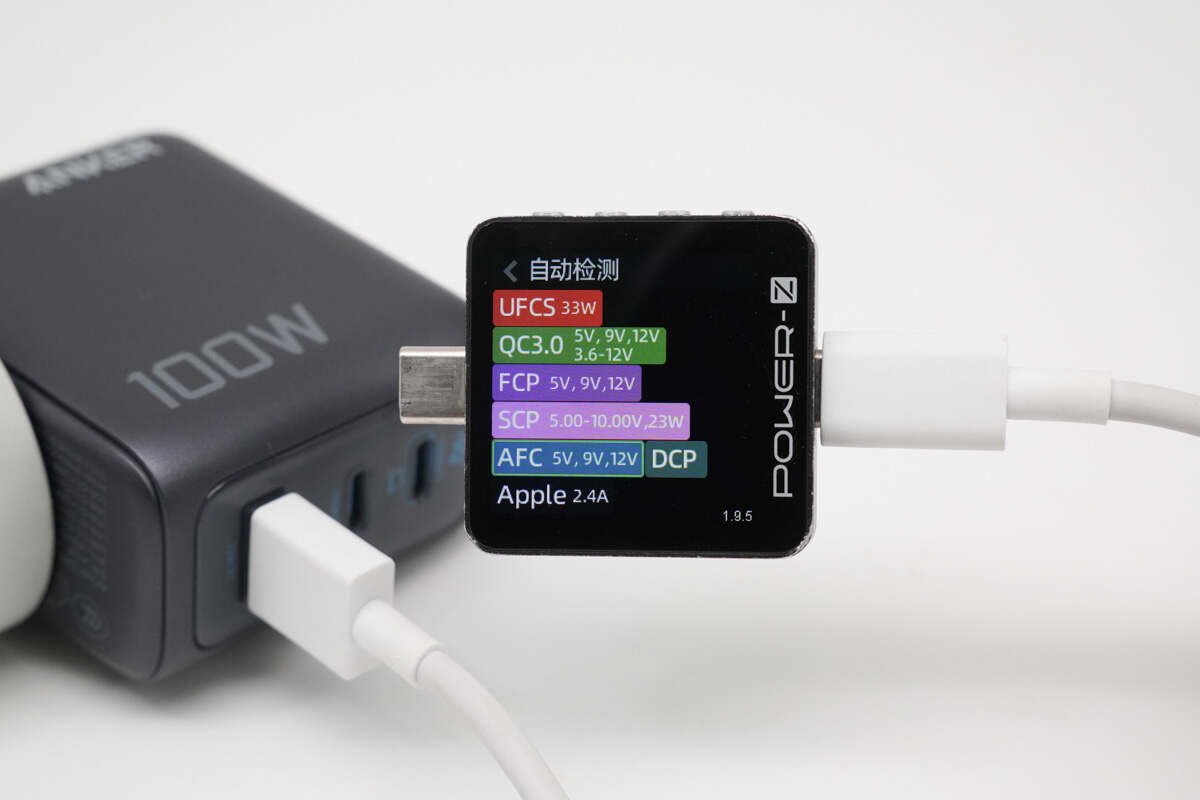

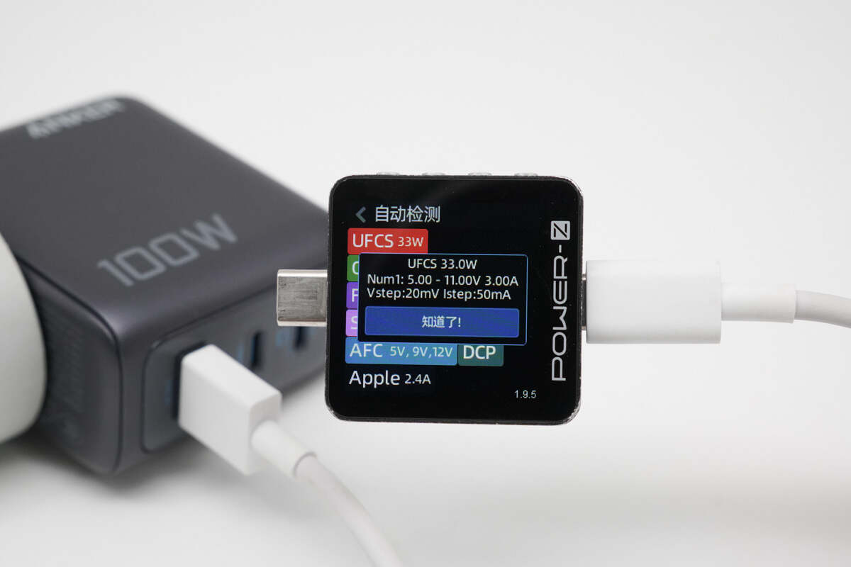

USB-A
使用POWER-Z KM003C测得USB-A端口支持UFCS、QC3.0、FCP、SCP、AFC、DCP 以及Apple2.4A快充协议。
UFCS报文方面,支持 5-11V 3A 电压档位,步进电压值为20mV,步进电流值为50mA。

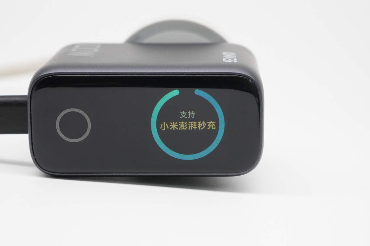

小米澎湃秒充

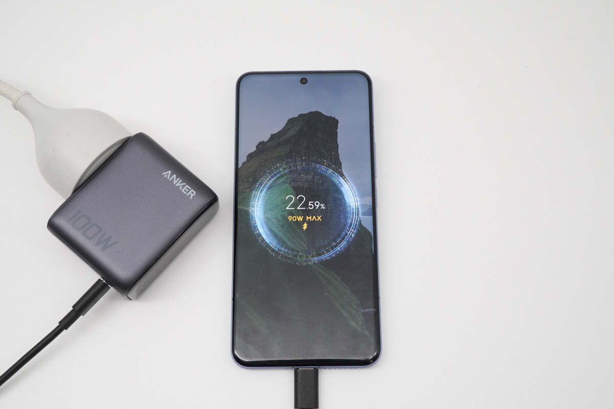

在对小米手机充电时,充电器显示屏会显示支持“小米澎湃秒充”字样。
测试的小米15Pro同样也会同步显示90W Max闪充金标。

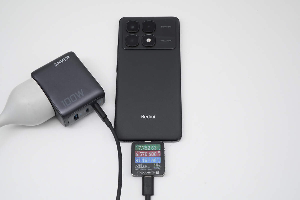

使用安克智显充Lite100W充电器为REDMI K70 至尊版 充电,功率为 17.95V 4.57A 81.14W。

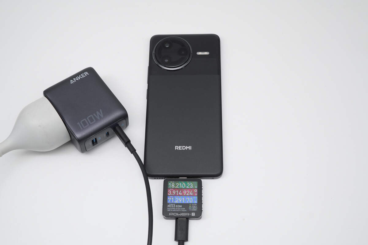

使用安克智显充Lite100W充电器为REDMI K80 Pro充电,功率为 18.21V 3.91A 71.29W。

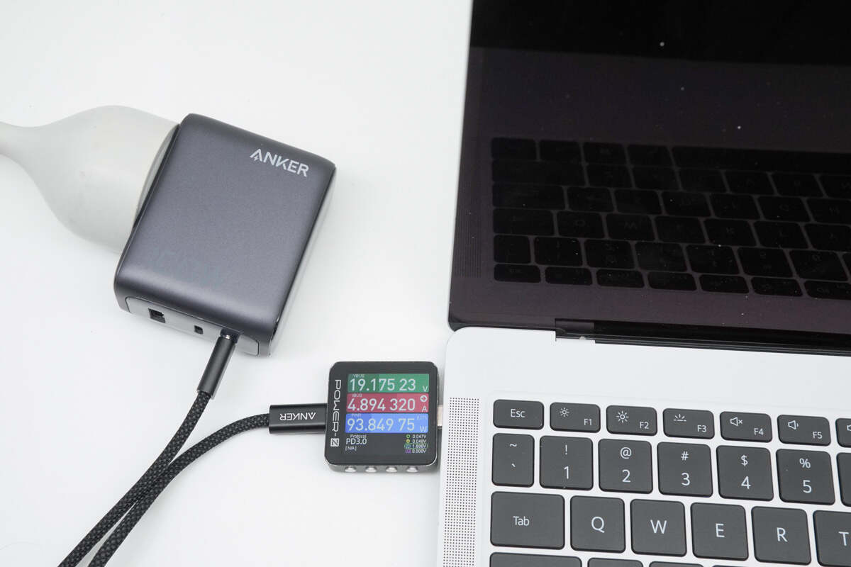

使用安克智显充Lite100W充电器的USB-C端口为华为 MateBook X Pro 充电,实测功率为19.18V 4.89A 93.85W,快充表现优异。

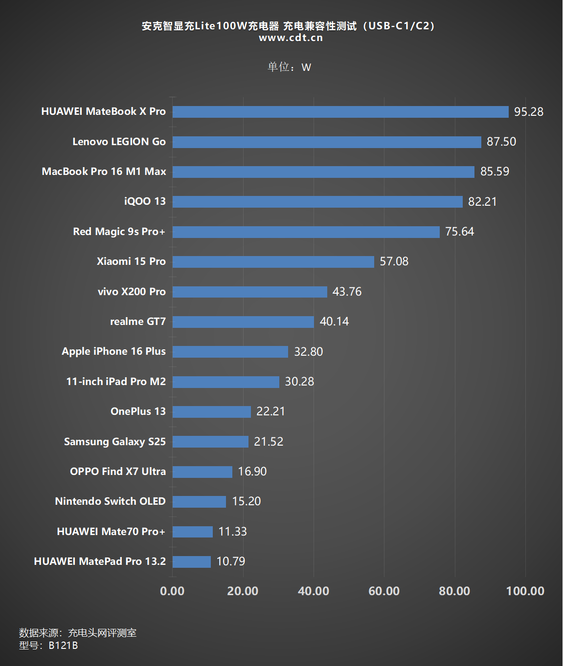

将所测产品充电数据汇总至表格,常见的手机大多握手9V、15V电压档位;对于支持PPS协议兼容较好的手机可以握手18V电压,充电功率更高;游戏机、笔记本电脑则大多能握手15V、20V电压档。
绘制出柱状图,通过安克智显充Lite100W充电器USB-C口对所测设备的功率表现相对优秀,对大功率的笔记本和游戏掌机都能达到85.59W-95.28W的充电功率,其次,对于PPS协议的手机如iQOO13、红魔9sPro+ 则可以达到82.21W、75.64W的充电功率,其余设备均能达到PD协议相对于功率。
将测试设备的充电表现列成表格,可以看出,各测试机型握手5V、9V电压,充电输出表现稳定。

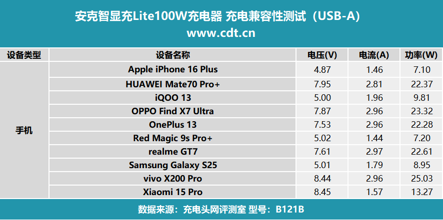

由柱状图中可以很直观的看出 USB-A 口对主流品牌手机充电功率大致可以划分为23W、13W以及9W三档,值得注意的是握手UFCS,兼容性表现好于其他机型,功率达22W-25W,其余机型充电功率也比较稳定。

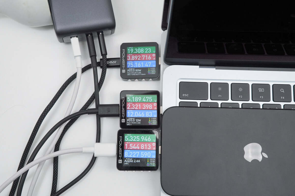

多口同时输出测试
通过充电器的 C1、C2 端口对两台小米手机进行充电时,实测充电功率分别可达 57.49W、24.98W。
通过充电器的 C1、C2、A口对两台笔记本电脑和一台手机进行充电时,实测充电功率分别可达 75.16W、12.05W、8.23W。

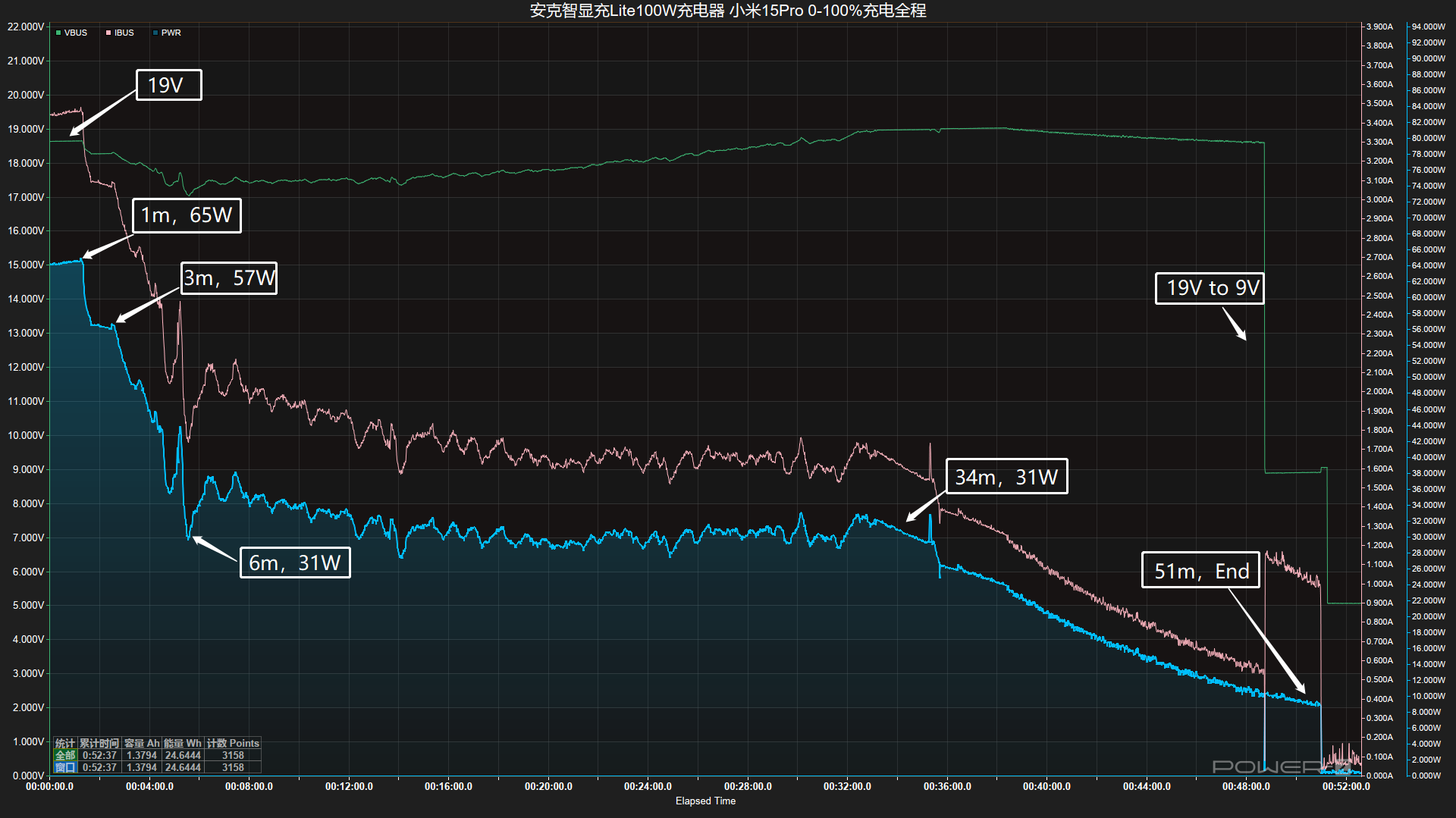

安克智显充Lite100W充电器 最大支持功率 小米90W私有快充,在测试设备方面充电头网选用了 小米15 Pro 作为测试对象,将安克智显充Lite100W充电器 与 小米15 Pro 放置于25℃的恒温箱中,并接通电源,测试结果如下。
接通电源后握手19V电压,前1分钟功率峰值在65W;随后功率下降至57W左右并持续充电至3分钟;第6分钟时功率下降至31W;随后以31W的充电功率充至34分钟,48分钟时,电压由19降至9V,随后涓流充电至充满,充电全程耗时约51分钟。
绘制出折线图,可以看出,安克智显充Lite100W充电器为 小米15 Pro 充电至50%耗时19分钟,充至80%耗时34分钟,充至100%耗时51分。

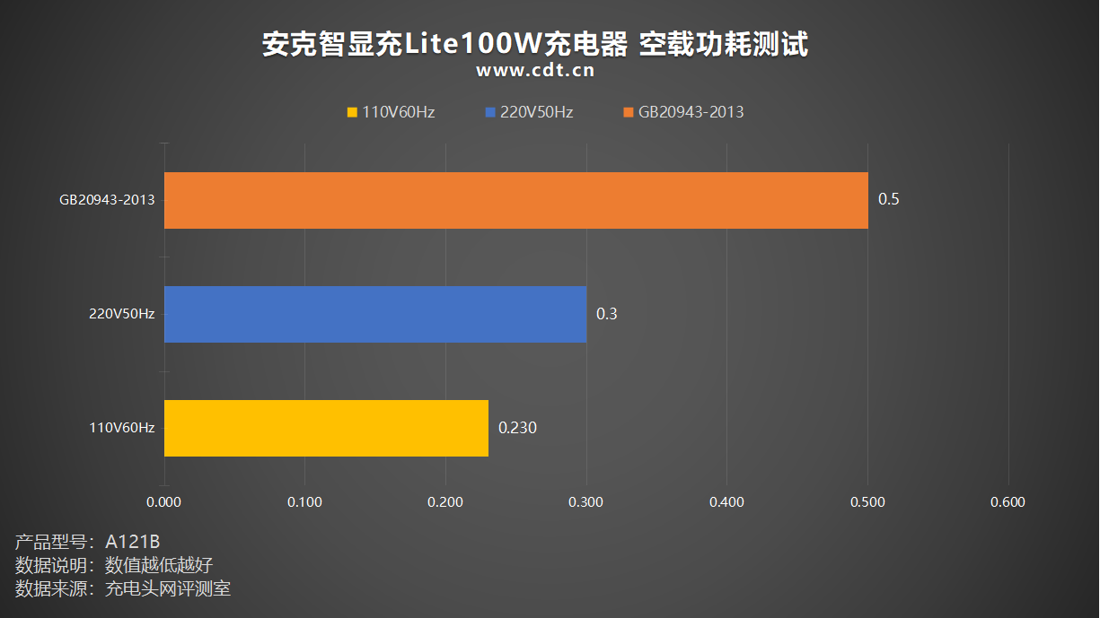

空载功耗测试
充电器在插座上插着不使用的情况下是否会浪费电,具体会损耗多少电能,这是许多读者心中的疑问,待机功耗环节就是为了解答这个问题。将充电器插在横河 WT310E数字功率计的插座上,并读取功率计上的数据,测试结果如下。
经过功率计测试,充电器在220V 50Hz 电压下的空载功耗为0.3W,换算下来一年损耗的电能约为2.63 kW·h,若市电价为0.6元/kW·h,则充电器一年的电费约为 1.58元左右。
而在110V 60Hz 电压下的空载功耗为0.23W,换算下来一年损耗的电能约为2.01 kW·h,若市电价为0.6元/kW·h,则充电器一年的电费约为 1.2元左右。

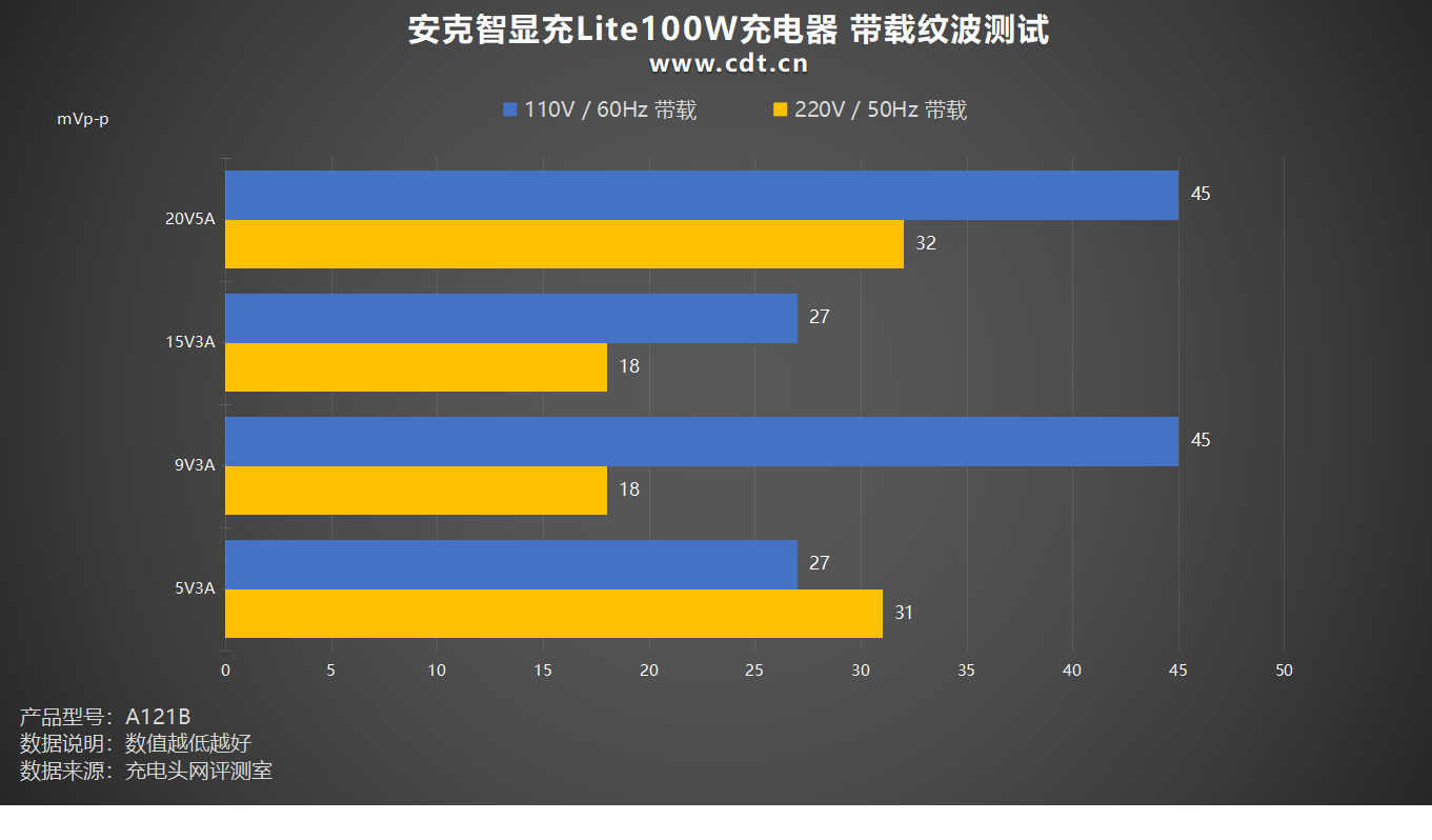

带载纹波
首先看看220V 50Hz 电压下的带载纹波,纹波峰峰值最高的是20V5A、15V3A档位,纹波峰峰值为45mVp-p;纹波峰峰值最低的是15V3A、5V3A档位,纹波峰峰值均为27mVp-p。
再来看看110V 60Hz电压下的带载纹波,纹波峰峰值最高的是20V5A档位,纹波峰峰值为32mVp-p;纹波峰峰值最低的是15V3A、9V3A档位,纹波峰峰值均为18mVp-p。
小结
YD/T 1591-2009 通信行业标准中充电器纹波要求是不高于200mVp-p,安克智显充Lite100W充电器 在220V 50Hz的输入电压下,所有输出功率纹波峰峰值均不高于45mVp-p,表现优秀。

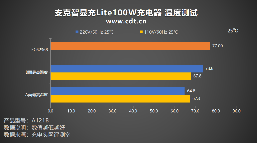

温度测试

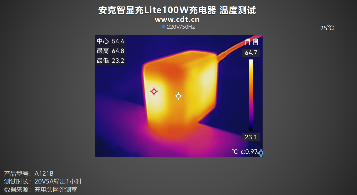

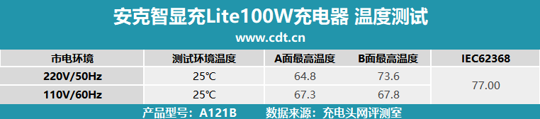

充电器是一种转换设备,充电过程中会有损耗,以热量的形式散发出来,所以充电器会发热。安克智显充Lite100W充电器 支持 PD 100W 输出,将充电器放置于25℃的恒温箱中,以20V5A负载一小时后采集充电器表面的温度。
首先看看 220V 50Hz 电压输出下充电器温度表现如何。
一小时后,使用热成像仪拍摄的充电器表面最高温度为64.8℃,温度发热较为均匀。
充电器另外一侧表面最高温度为73.6℃。

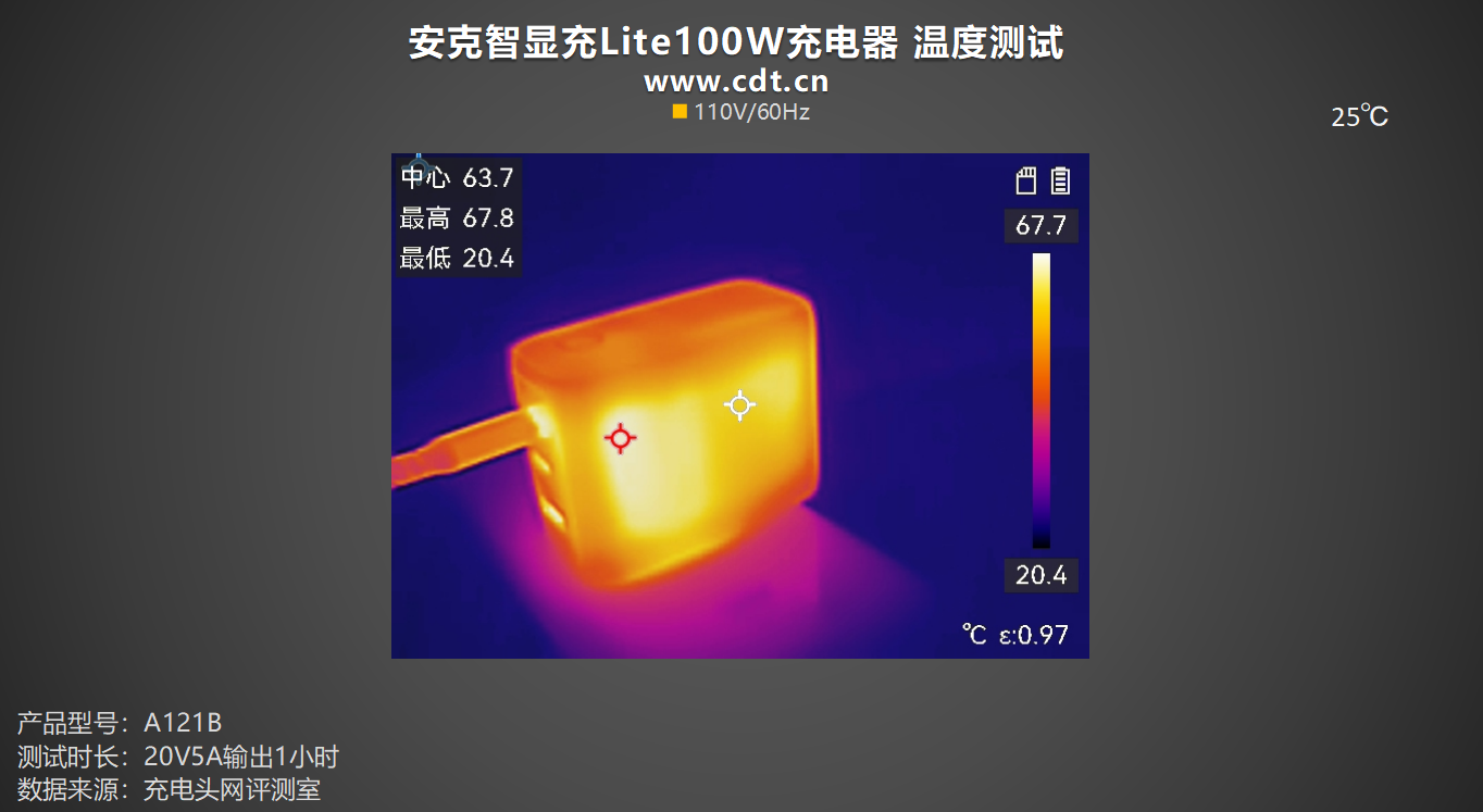

再来看看 110V 60Hz 电压输出下充电器温度表现如何。
一小时后,使用热成像仪拍摄的充电器表面最高温度为67.3℃。
另一侧最高温度约为67.8℃。
将测试数据绘制成图表,可以看到充电器在极限负载下温度保持在64.8-73.6℃。
将测试数据绘制成统计图,通过两面发热数据可以看出充电器整体发热较为均匀,并且在100W极限负载下可稳定输出不中断。负载测试时最高温度73.6℃满足IEC国际电工委员会IEC62368与新国标GB4943.1 2022对电子电气设备测试中,温度不高于77℃的要求。
