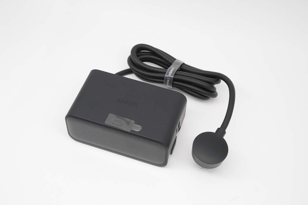

取出安克100W桌面充电站mix本体,同时附赠使用说明书。
外观介绍
桌面充采用方块造型,外壳采用亲肤磨砂材质制作,顶部设有按键,以及安克LOGO,外壳四周采用R角曲面过度,整机手感细腻。

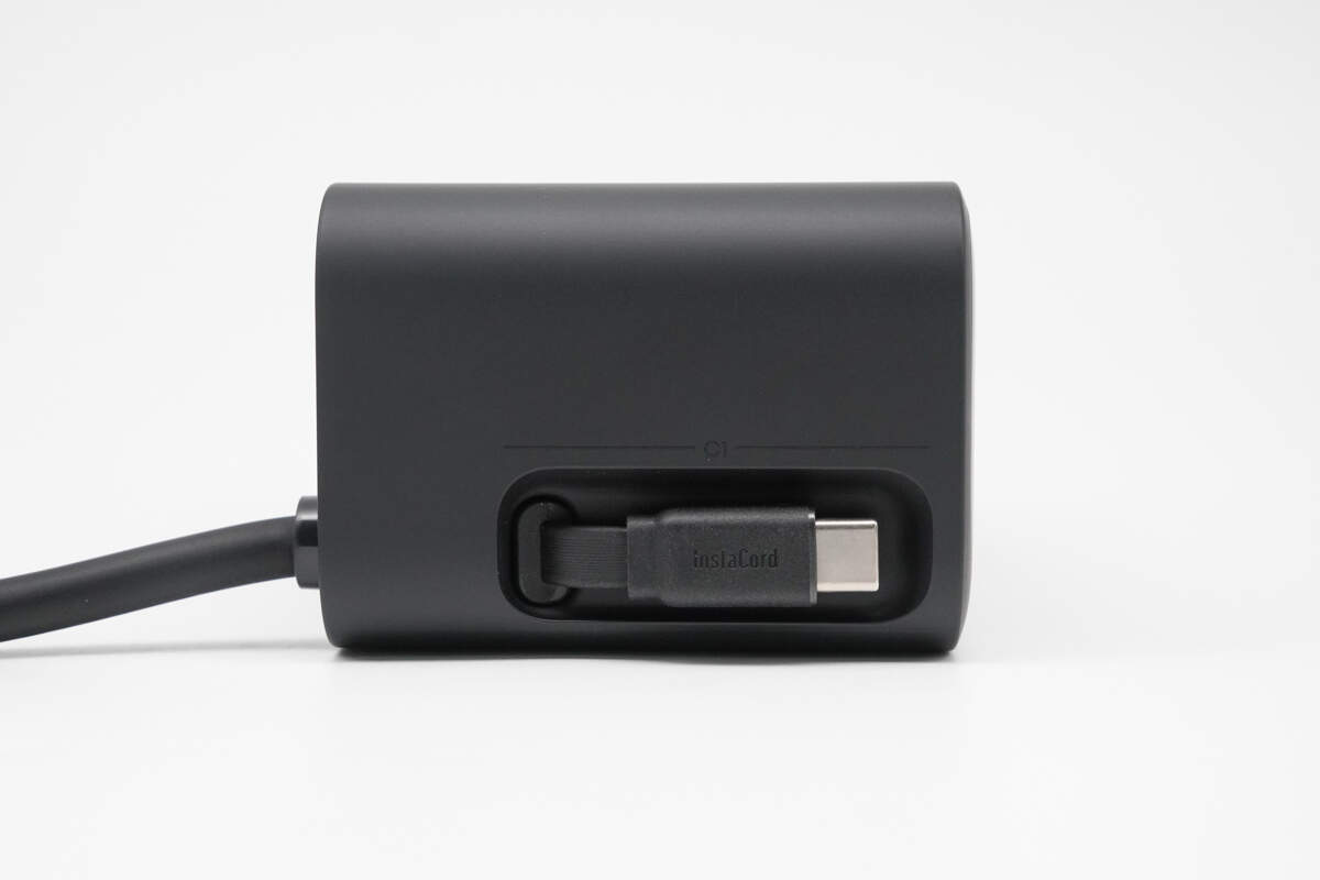

桌面充右侧配备一1A1C充电端口,接口一侧印有端口标识,端口舌芯均为蓝色。下方为USB-C自带线,自带线端头有凹槽设计,端头通过磁吸可牢固吸附,此外,在正面看时不会察觉两侧自带线有凸起异样。

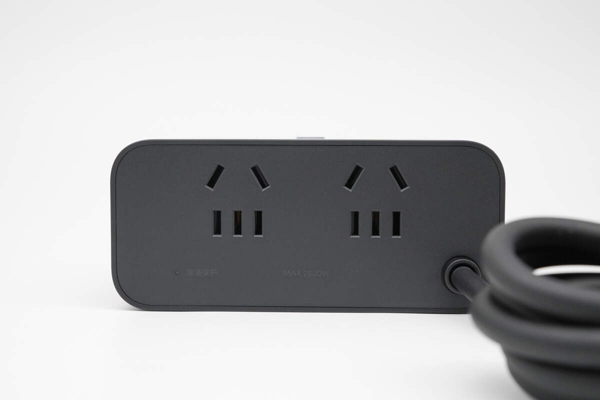

背部预留两个5孔插座。值得一提的是该插座为倒置设计,这样一来对弯头三角插座就十分友好。插头底部还有一枚浪涌保护指示灯。
插脚输入端印有充电器规格参数铭文。

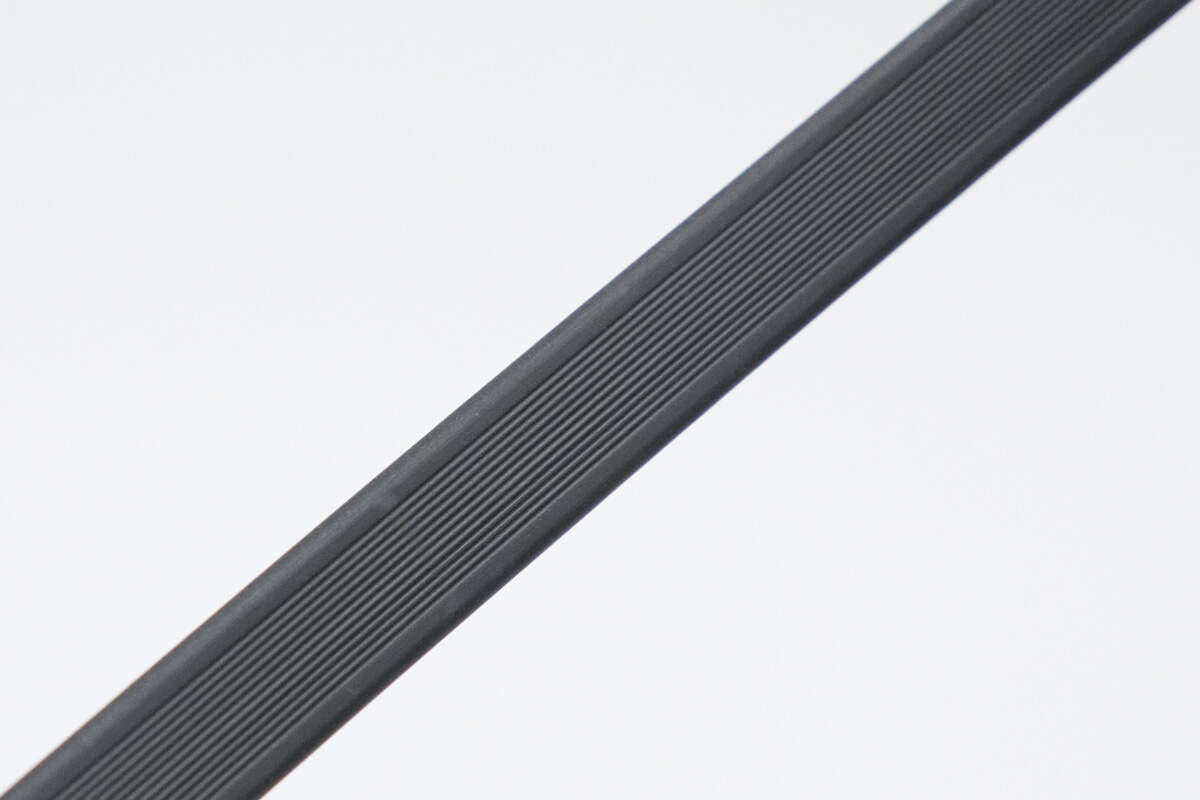

AC电源线附赠魔术贴扎带,便于用户收纳。
三角插头部分也采用了新国标设计,零火端口有包胶保护套。
线身部分印有相关参数,线缆类型:RVV;耐压值:300/500V ;线径:3*1.0mm²。
AC电源线长度约为157cm。

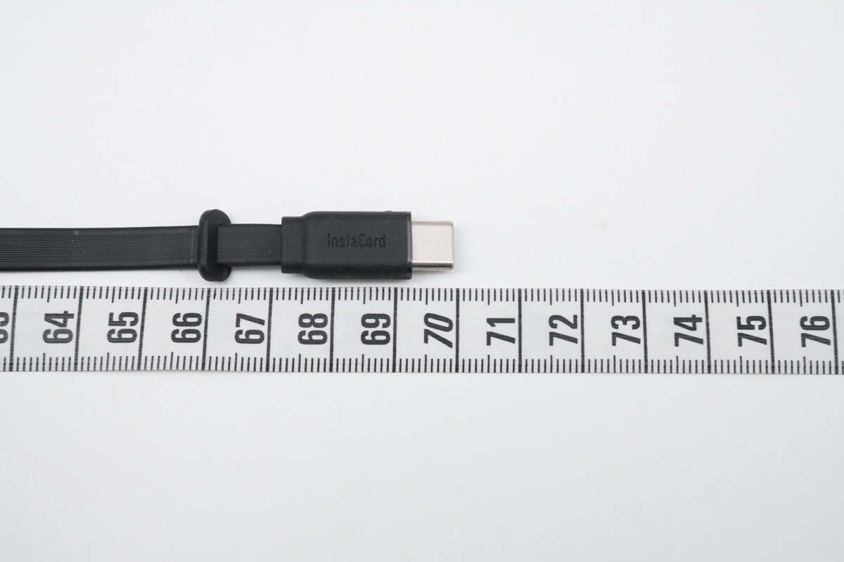

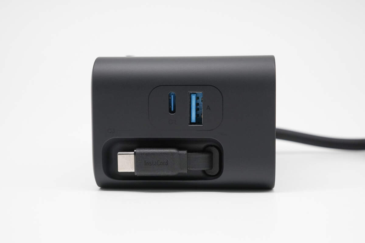

伸缩线部分,可以看到端头一侧印有“InstaCord”
伸缩线通过 1.8 万次抽拉测试,采用 POM 自润滑材质,兼顾耐用性与顺滑手感,可轻松拉出或自动回收。
实测伸缩线长度约为70cm。

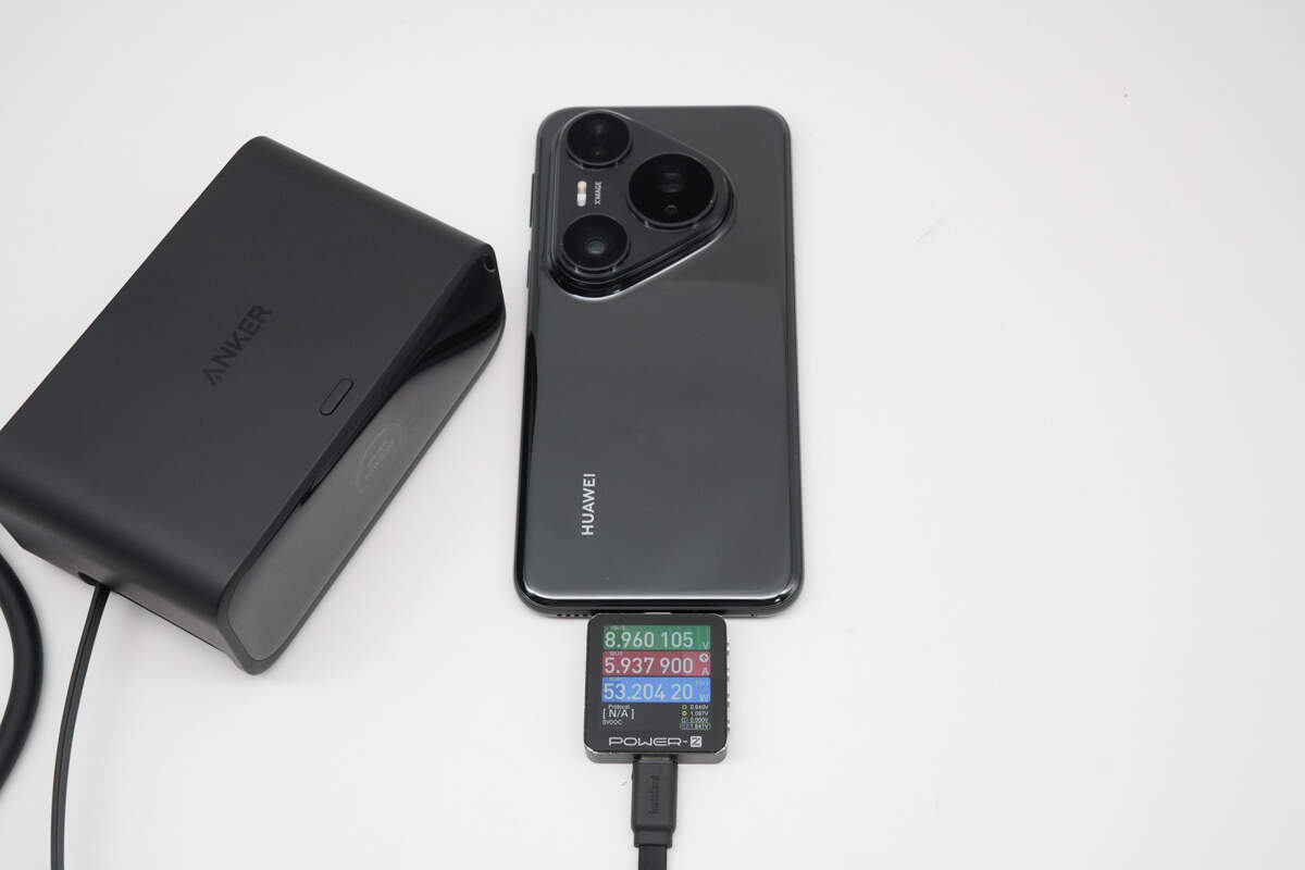

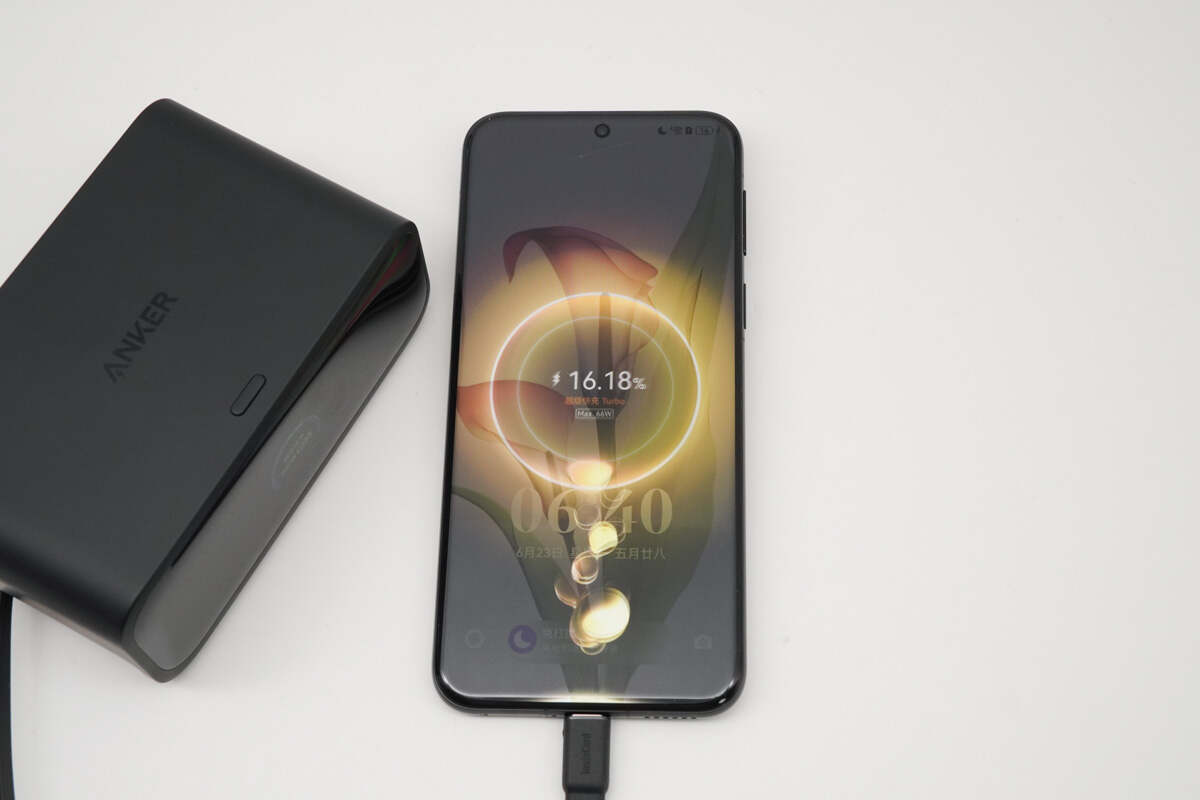

使用安克100W桌面充电站mix为 华为 Pura 80 Pro 充电,功率为8.96V 5.94A 53.20W。

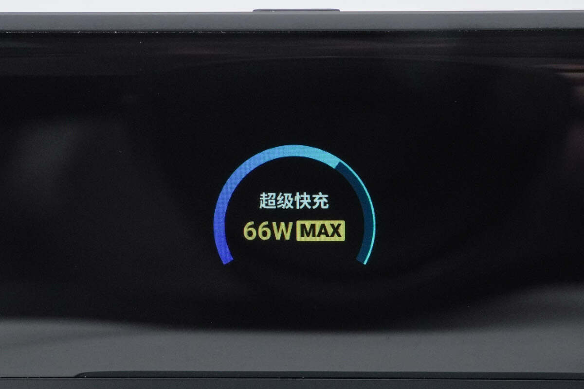

通电后,华为 Pura 80 Pro 与 安克100W桌面充电站mix  同步显示 Max 66W 超级快充图标。

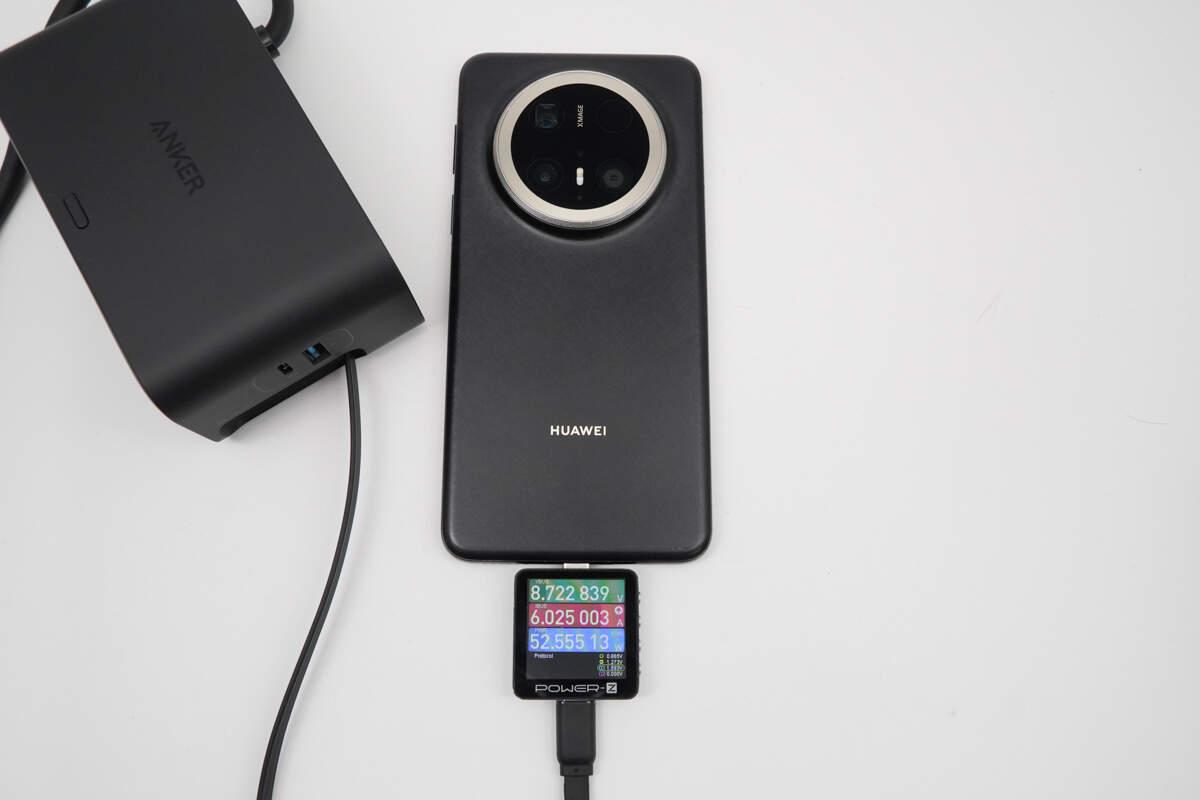

使用安克100W桌面充电站mix为 华为 Mate 70Pro+ 充电,功率为8.72V 6.03A 52.56W。

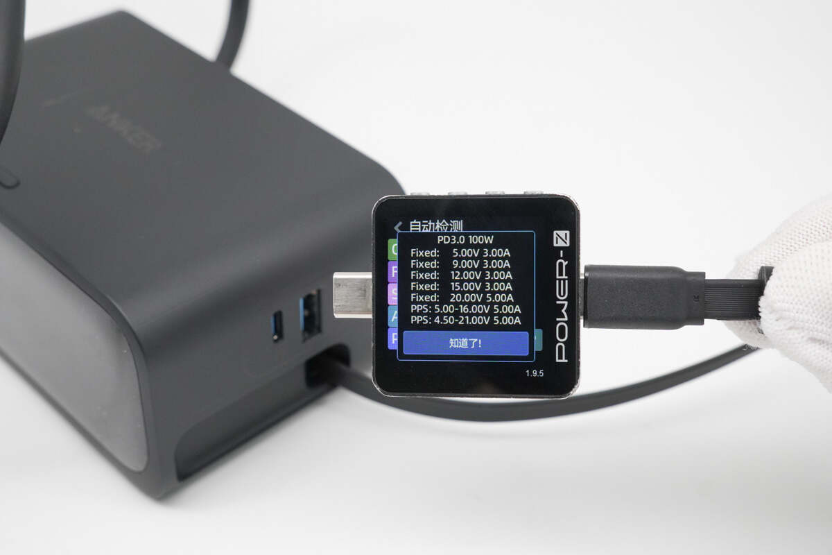

使用POWER-Z KM003C测得自带线端口支持QC3.0、FCP、SCP、AFC、PD3.0、PPS、QC5以及DCP快充协议,基本涵盖市面上主流的快充协议。
PDO报文方面,自带线端口具有5V3A,9V3A,12V3A,15V3A和20V5A五组固定电压档位,以及5-16V5A;4.5-21V 5A两组PPS电压档位。

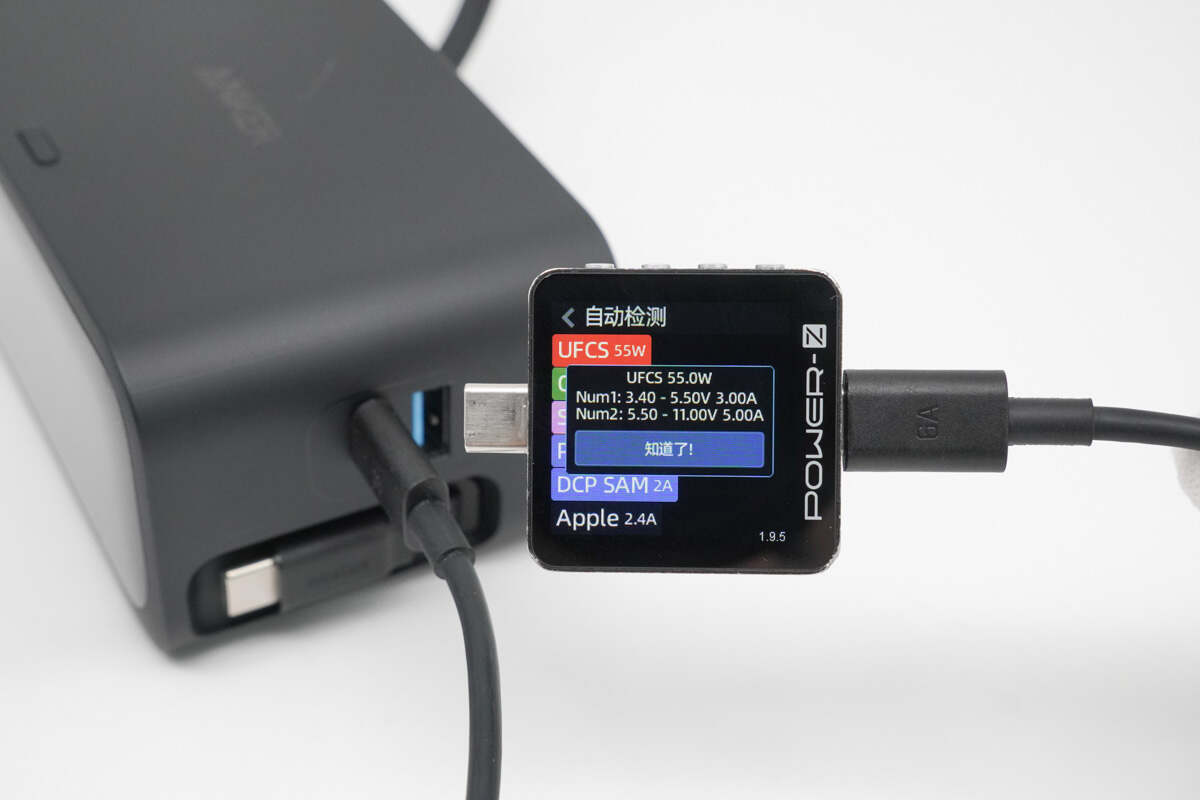

使用POWER-Z KM003C测得USB-C2端口支持UFCS、QC3.0、FCP、SCP、AFC、PD3.0、PPS、QC5、DCP、SAM 2A 以及 Apple 2.4A 快充协议。
PDO报文方面,USB-C2端口具有5V3A,9V3A,12V3A,15V3A和20V5A五组固定电压档位,以及5-16V5A;4.5-21V 5A两组PPS电压档位。
UFCS报文方面,支持3.4-11V 5A和5.5-11V 5A两个电压档位。

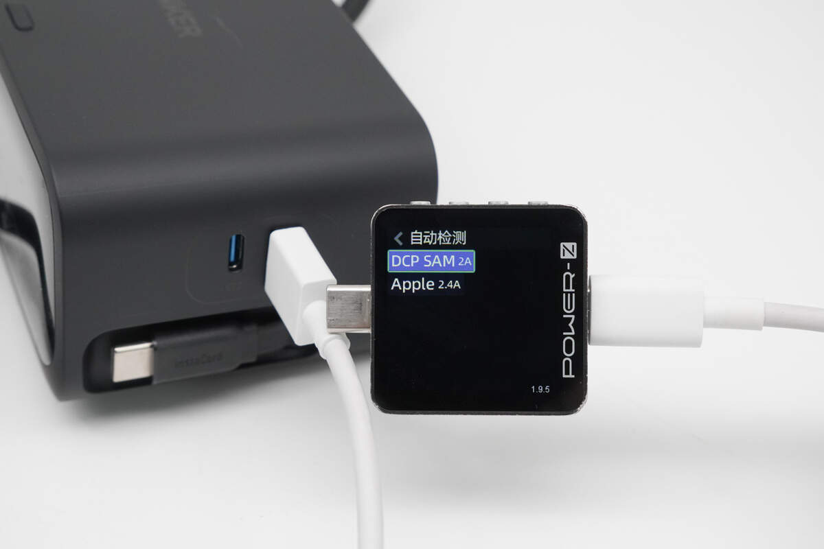

使用POWER-Z KM003C测得USB-A端口支持DCP、SAM 2A以及Apple2.4A快充协议。

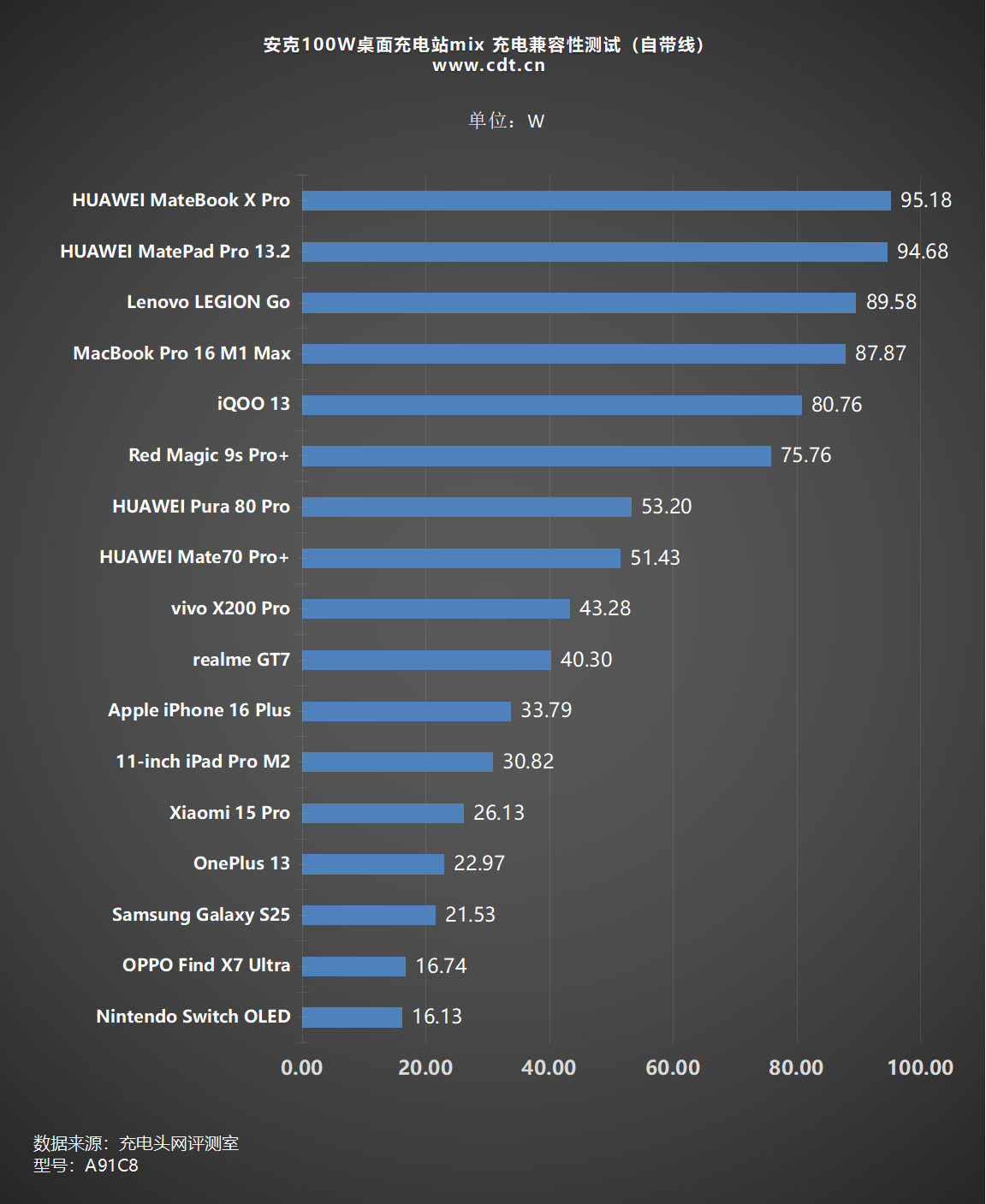

将所测产品充电数据汇总至表格,常见的手机大多握手9V电压档位;对于支持PD、PPS协议兼容较好的手机可以握手18V电压,华为系手机则握手6A大电流,充电功率更高;游戏机、笔记本电脑则大多能握手15V、20V电压档。
绘制出柱状图可以看出,安克100W桌面充电站mix 自带线 对大功率PD和PPS协议的设备功率达到40W、80W、88W、95W这几个档位,同时对华为系设备触发66W快充,其余设备充电功率均为快充状态,功率在16W以上。

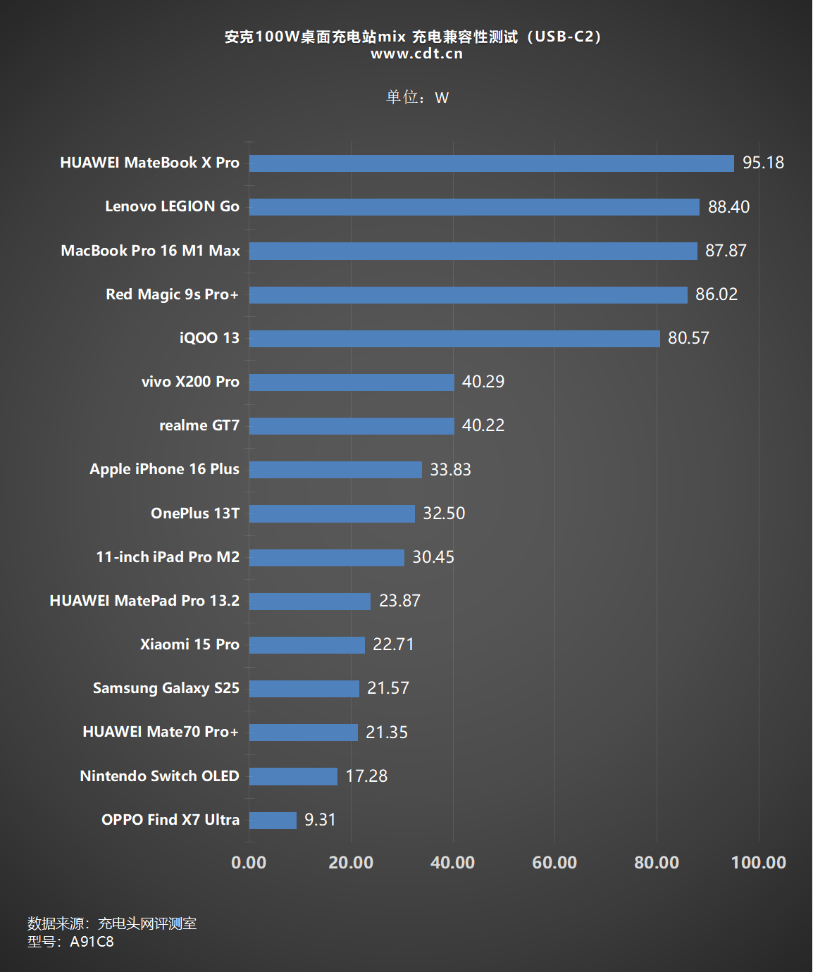

再来看看USB-C2端口,C2端口可为大部分设备提供9V、15V、20V电压,支持PD、UFCS、PPS协议的设备可握手更大的电流。
将测试数据绘制成图表,可以看出充电功率最高的为华为MateBook X Pro 的95.18W,像iQOO13和红魔9s Pro+支持大功率PPS的机型,充电功率达到80W+,其余机型充电功率在17-40W之间,基本都在快充状态,兼容性表现良好。

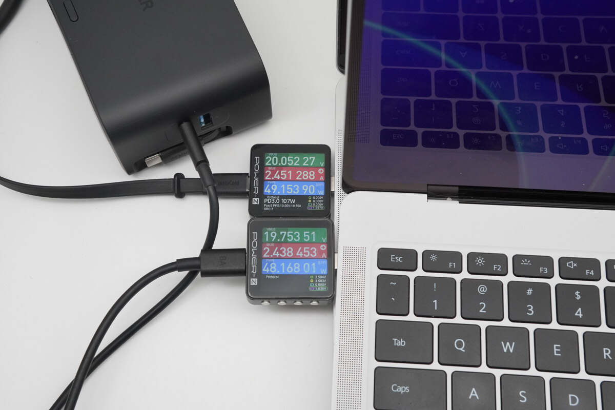

使用 C1、C3 端口对两台笔记本进行充电时,实测充电功率分别可达 49.15W、48.17W。

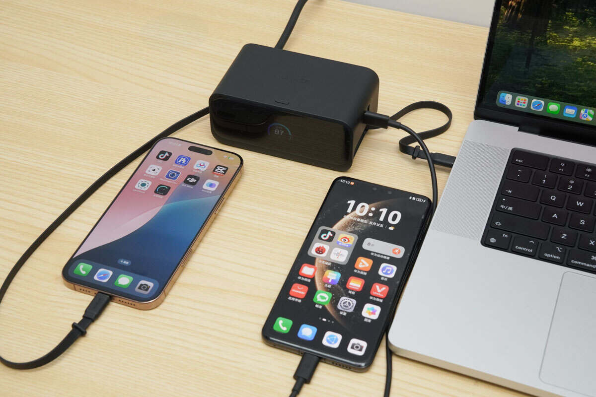

使用 C1、C2、C3口对一台笔记本电脑和一台平板一台手机进行充电时,实测充电功率分别可达 32.93W、31.22W、31.56W。

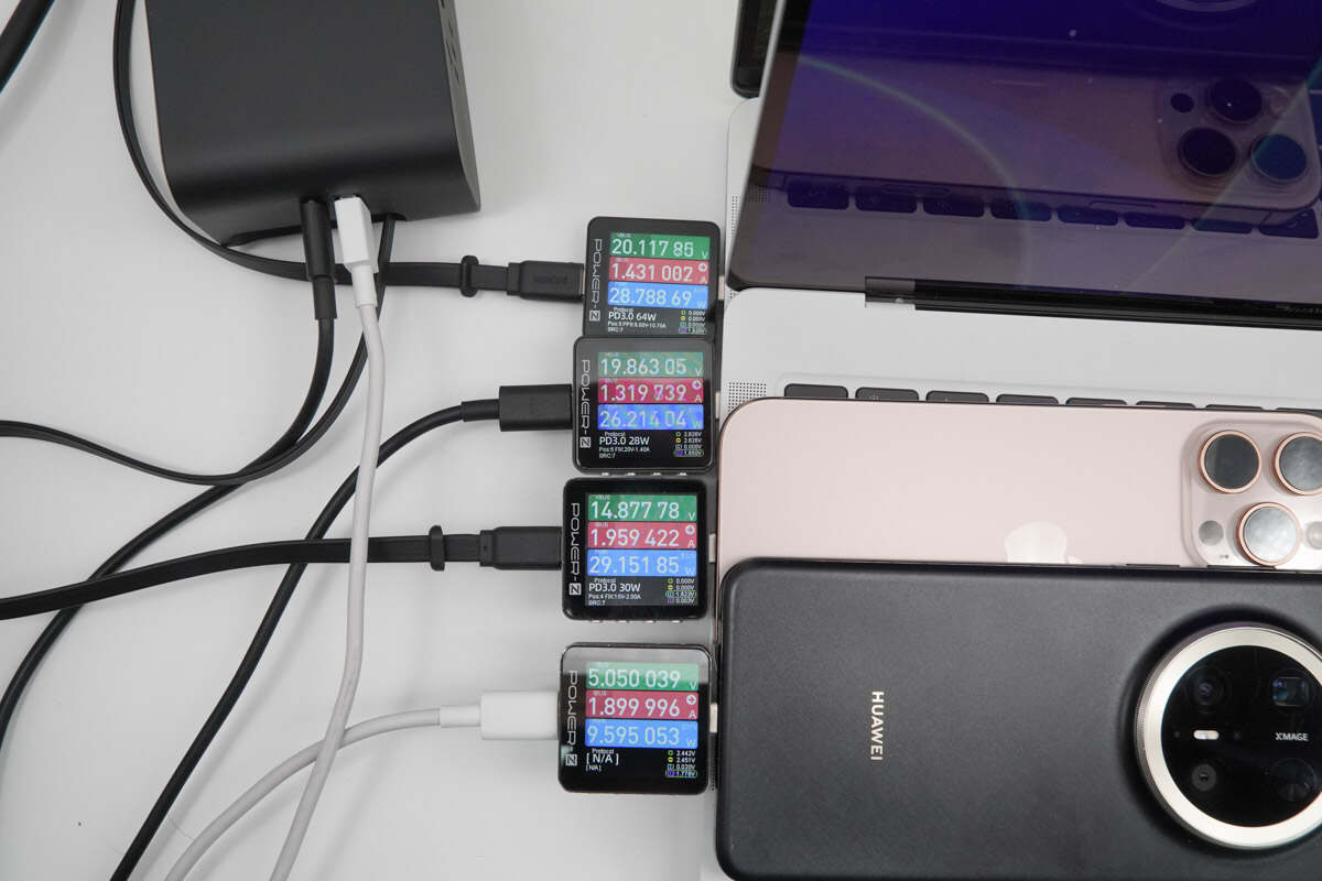

使用 C1、C2、C3、A 口对两台笔记本电脑和两台手机进行充电时,实测充电功率分别可达 28.79W、26.21W、29.15W、9.60W。

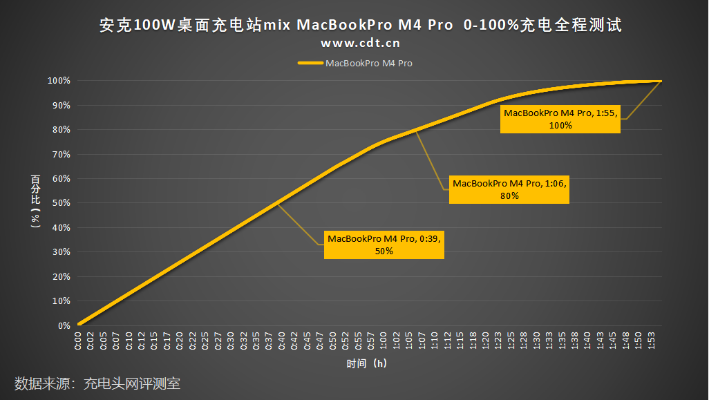

安克100W桌面充电站mix 最大支持功率 PD 100W充电,在测试设备方面充电头网选用了 MacBookPro M4 Pro 作为测试对象,将安克100W桌面充电站mix 与 MacBookPro M4 Pro 放置于25℃的恒温箱中,并接通电源,测试结果如下。
接通电源后握手20V电压,前51分钟功率稳定在85W;随后功率下降至78W左右并持续充电至57分钟;随后功率下降至52W左右并持续充电至第1小时21分钟;随后涓流充电至充满,充电全程耗时约1小时55分钟。
绘制出折线图,可以看出,安克100W桌面充电站mix为 MacBookPro M4 Pro 充电至50%耗时39分钟,充至80%耗时1小时06分钟,充至100%耗时1小时55分。

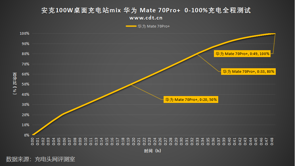

再来看看 安克100W桌面充电站mix 搭配 华为 Mate 70Pro+ 充电效果如何。
接通电源后握手9V电压,前4分钟功率稳定在53W;随后功率下降至43W左右并持续充电至6分钟;随后功率下降至34W左右并持续充电至第34分钟;随后功率下降至31W左右并持续充电至第37分钟;随后功率下降至26W左右并持续充电至第39分钟;随后涓流充电至充满,充电全程耗时约49分钟。
绘制出折线图,可以看出,安克100W桌面充电站mix为 华为 Mate 70Pro+ 充电至50%耗时20分钟,充至80%耗时33分钟,充至100%耗时49分,充电表现基本和原装无异。

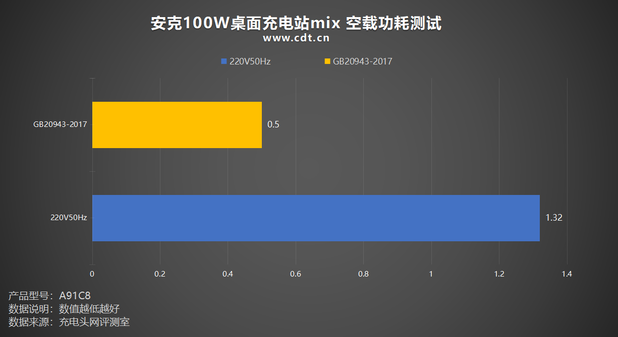

充电器在插座上插着不使用的情况下是否会浪费电,具体会损耗多少电能,这是许多读者心中的疑问,待机功耗环节就是为了解答这个问题。将充电器插在横河 WT310E数字功率计的插座上,并读取功率计上的数据,测试结果如下。
经过功率计测试,充电器在220V 50Hz 电压下的空载功耗为1.32W,换算下来一年损耗的电能约为11.56 kW·h,若市电价为0.6元/kW·h,则充电器一年的电费约为 6.9元左右。

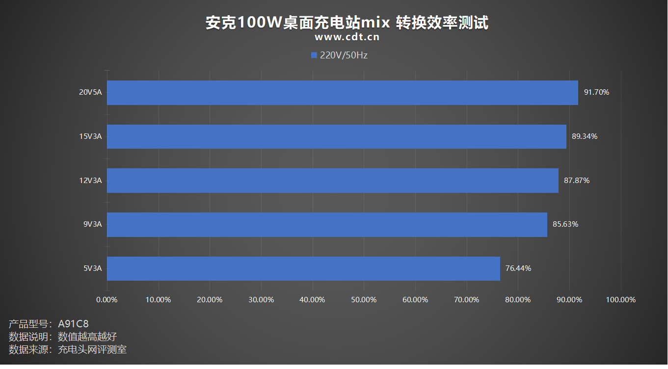

先来看看220V 50Hz电压下转换效率如何,整体转换效率在76.44-91.70%之间;其中转换效率最高的是20V5A档位,转换效率达到了91.70%;转换效率最低的是5V3A档位,转换效率为76.44%。
整体来看,安克100W桌面充电站mix 在220V电压下的转换效率在同类充电器中属于主流水平,表现不错。

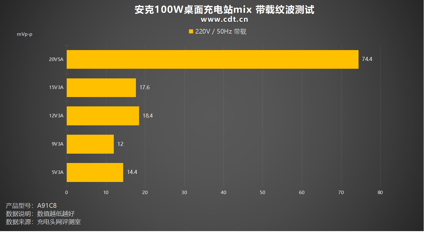

首先看看220V 50Hz 电压下的带载纹波,纹波峰峰值最高的是20V5A档位,纹波峰峰值为74.4mVp-p;纹波峰峰值最低的是9V3A档位,纹波峰峰值均为12mVp-p。
小结
YD/T 1591-2009 通信行业标准中充电器纹波要求是不高于200mVp-p,安克100W桌面充电站mix 在220V 50Hz的输入电压下,所有输出功率纹波峰峰值均不高于74.4mVp-p,表现优秀。
