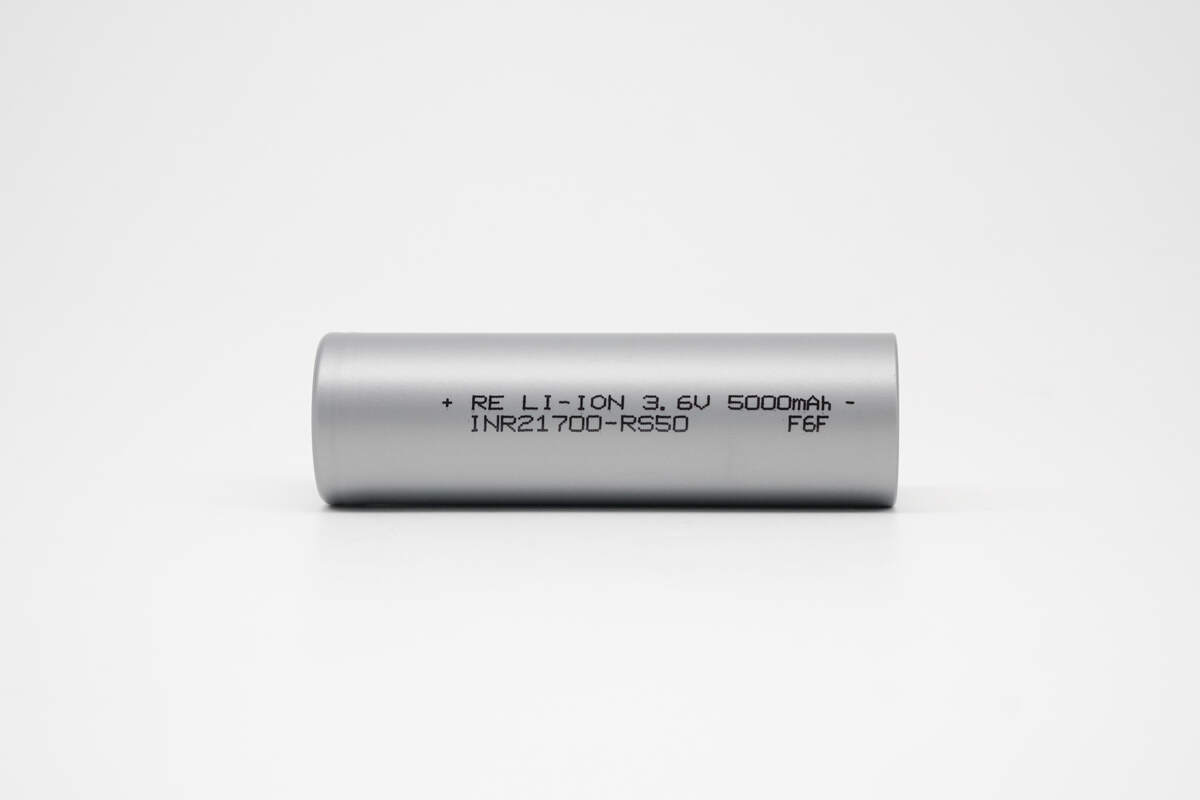

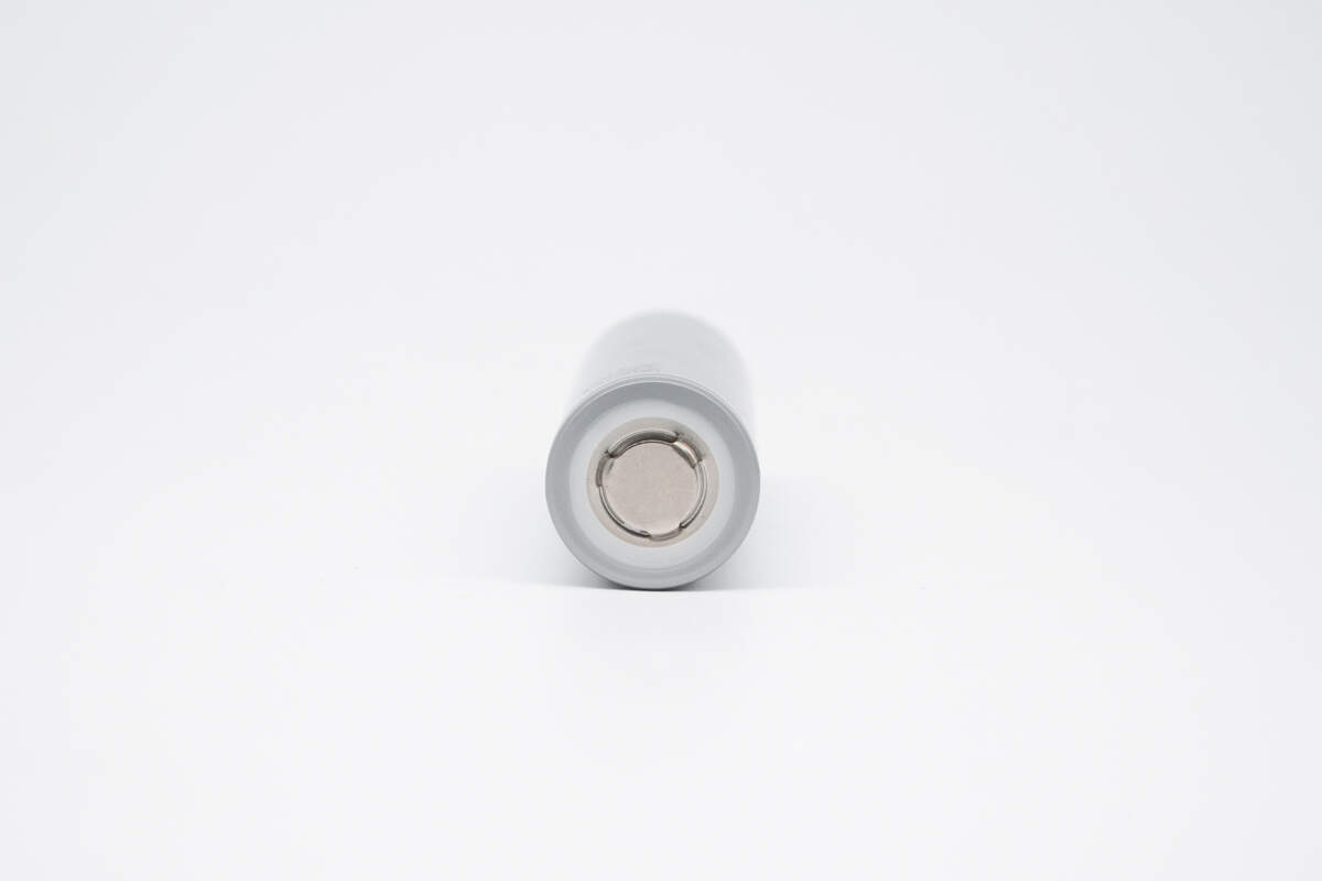

睿恩新能源INR21700-RS50全极耳电芯采用圆柱体设计,采用银灰色电芯套膜颜色,同样,电芯套膜颜色可依据要求进行调整,满足客户的多样化需求。
睿恩新能源INR21700-RS50电芯另一侧拥有喷码:
“INR121700-RS50以及F6F(出厂编码)”
额定容量:5000mAh;最大持续放电电流:70A;
放电温度区间:-40℃~80℃;
标称电压:3.6V;交流内阻:≤4.0mΩ。

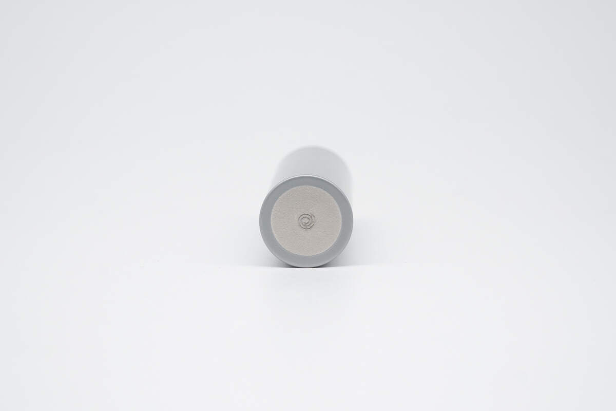

电芯正极接触面采用合金材质制作,圆片三焊点连接更稳固。
电芯负极接触面采用合金属材质制作,阳极氧化工艺处理,耐用防腐;同时,接触面中心有激光螺旋纹焊接痕迹。

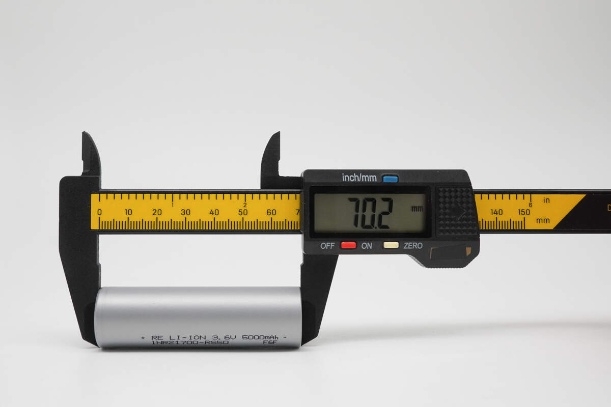

电芯长度约为70.2mm。

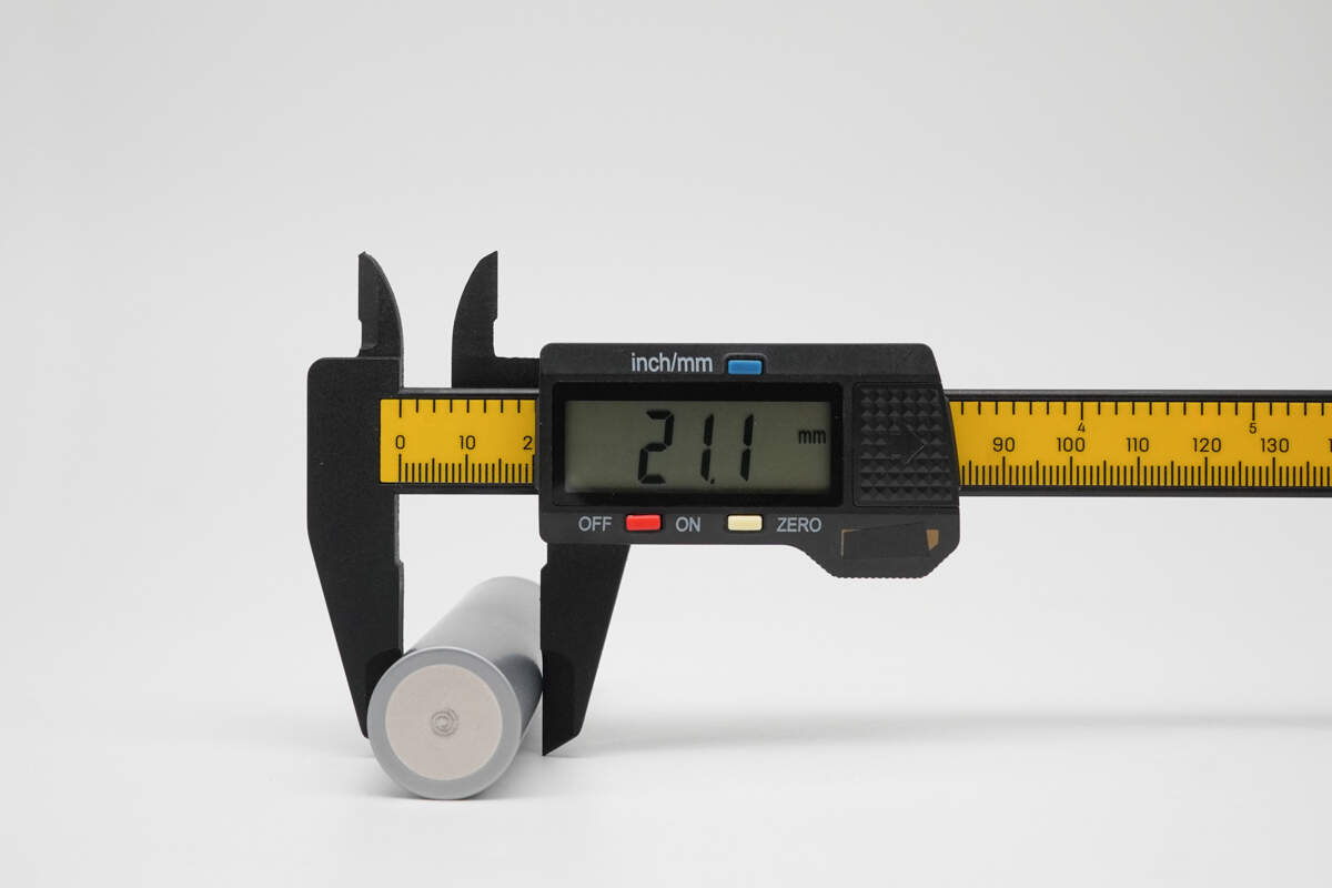

电芯直径约为21.1mm。

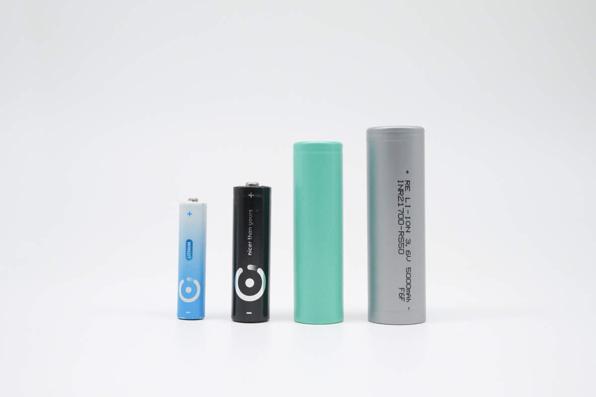

睿恩新能源INR21700-RS50全极耳电芯与普通7号电池、5号电池、18650电池对比。

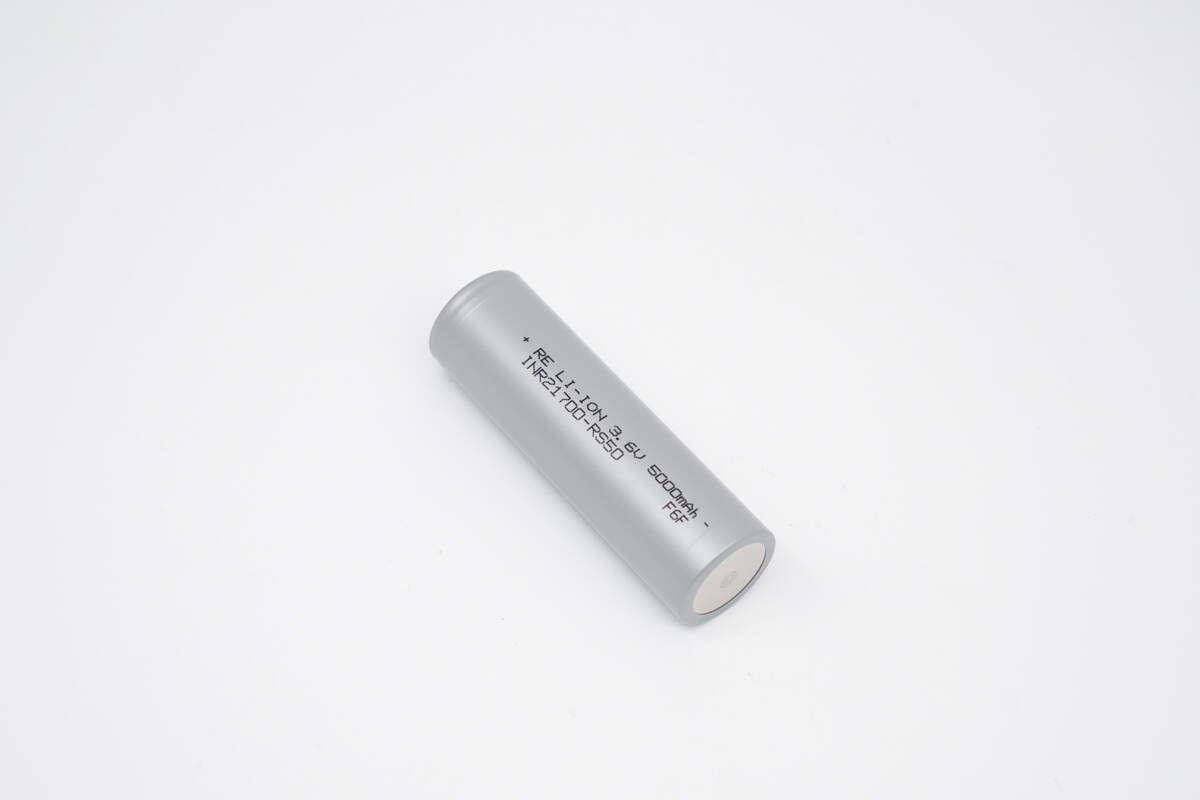

睿恩新能源INR21700-RS50全极耳电芯重量约为66.3g。
