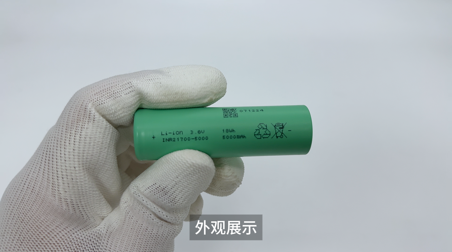

丝印特写:
型号:INR21700-50PL;标称能量:18Wh;标称容量:5000mAh;标称电压:3.6V。
使用 ITECH IT5101 电池内阻测试仪测得内阻为 3.11mΩ。
