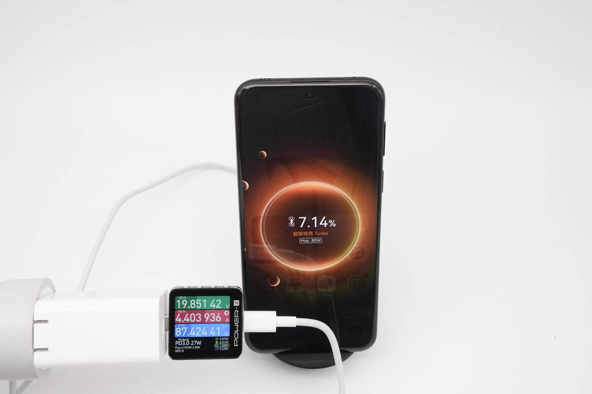

首先,使用华为100W全能充电器搭配华为超级快充立式无线充电器(Max 80W)对Pura 80 Pro+手机进行无线充电测试,正确操作连接后,手机显示“Max 80W 超级快充Turbo ”充电动画。此时,使用POWER-Z KM003C实测充电器输出端功率为 19.85V 4.40A 87.42W。

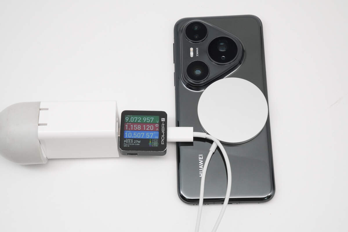

通过国行MagSafe磁吸充电器(A2140)对华为Pura 80 Pro+手机进行无线充电实测,正确操作连接后,充电器输出端功率为9.07V 1.16A 10.51W。
通过港版MagSafe磁吸充电器(A2580)对华为Pura 80 Pro+手机进行无线充电实测,正确操作连接后,充电器输出端功率为9.07V 1.16A 10.51W。

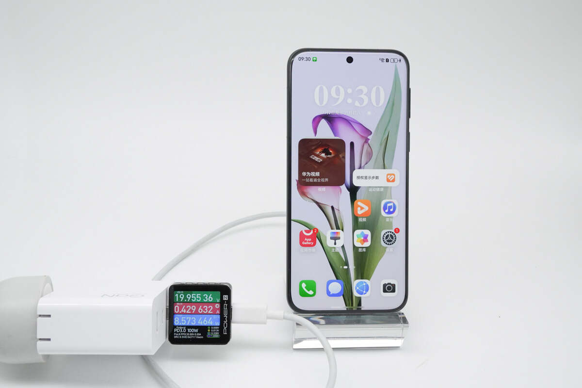

使用小米80W帆船风冷无线充对华为Pura 80 Pro+手机进行无线充电实测,正确操作连接后,充电器输出端功率为19.96V 0.43A 8.57W。
根据以上无线充电数据来看,华为Pura 80 Pro+使用自家的两款50W、80W超级快充立式无线充电器,均能达到标称的50W和80W无线快充;而使用多款第三方无线充电器时,无线充电功率基本都在10W以下。

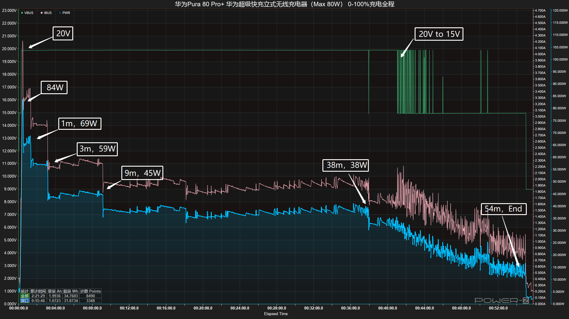

接通电源后电压升至20V,功率达到峰值84W,随后稳定在69W左右并维持至1分钟;随后功率下降至59W左右,并持续至3分钟;随后功率下降至45W左右,并持续至9分钟;随后功率下降至38W左右,并持续至38分钟;随后充电功率不断下降,第41分钟时,电压由原来20V降至15V,充电全程耗时约54分钟。
绘制出折线图,可以看出,华为80W无线充电器为华为Pura 80 Pro+ 充电至50%耗时22分钟,充至80%耗时37分钟,充至100%耗时54分钟。

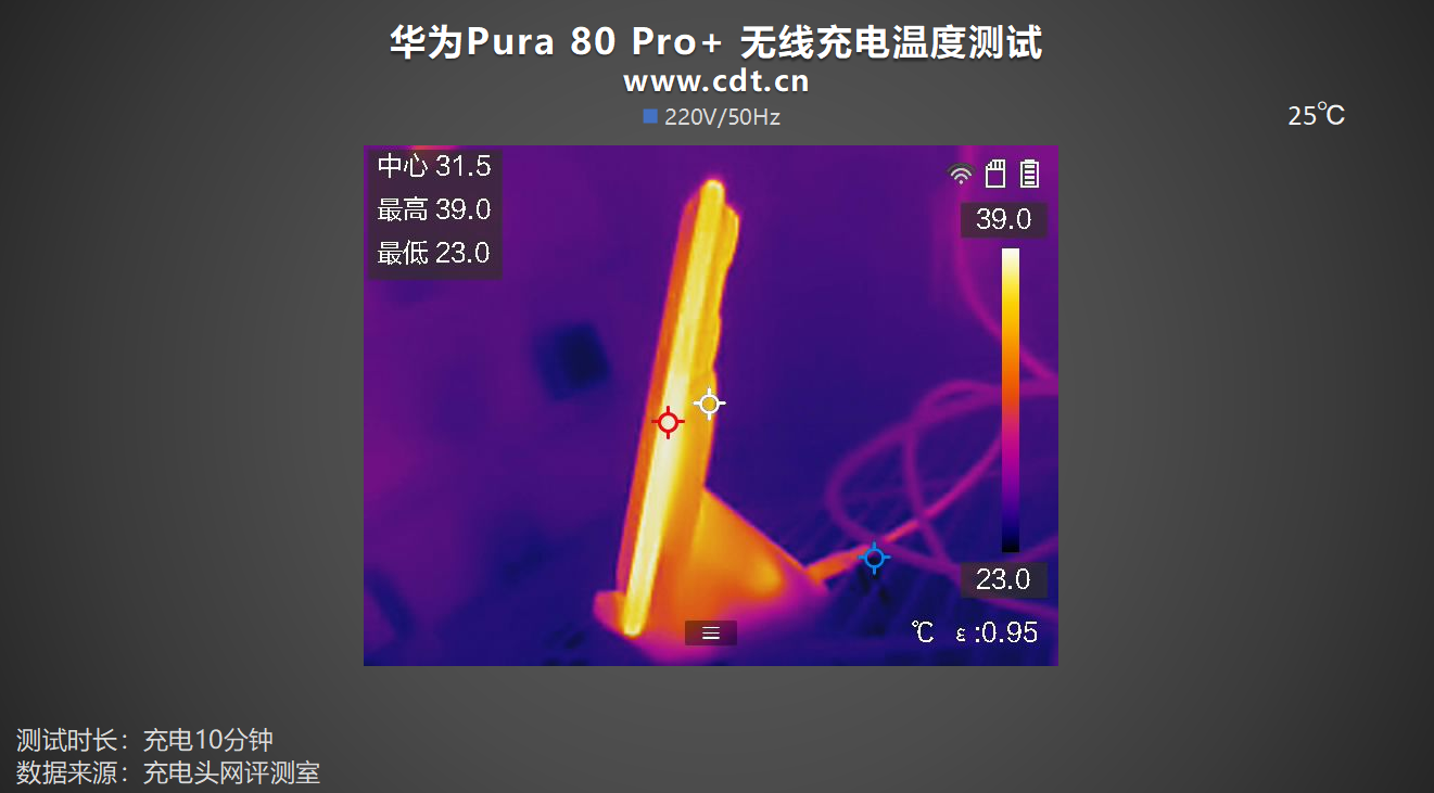

充电10分钟后,使用热成像仪拍摄手机与无线充电座连接处 ,最高温度为39℃。

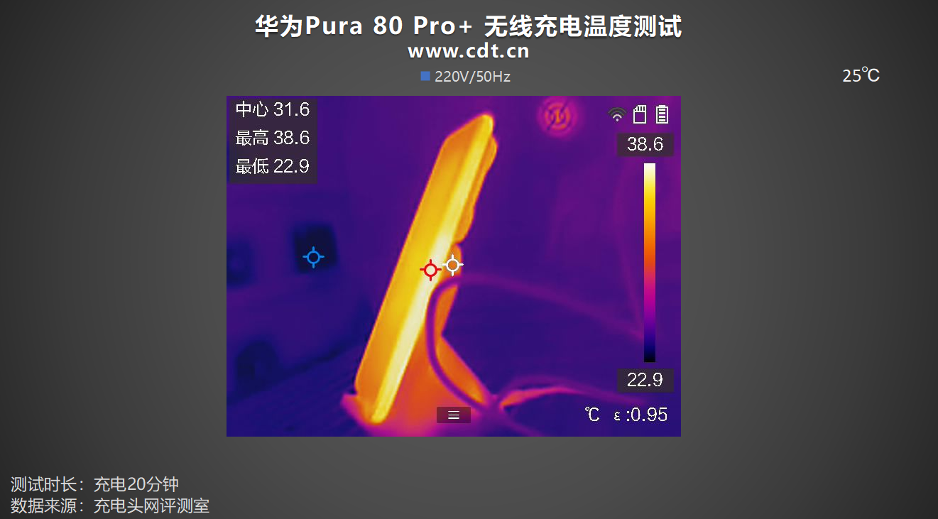

充电20分钟后,使用热成像仪拍摄手机与无线充电座连接处 ,最高温度为38.6℃。

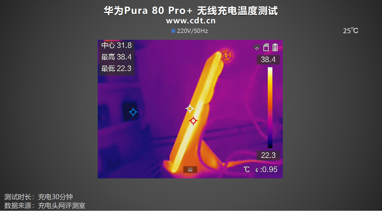

充电30分钟
充电30分钟后,使用热成像仪拍摄手机与无线充电座连接处 ,最高温度为38.4℃。此时手机充电功率处于下降阶段。

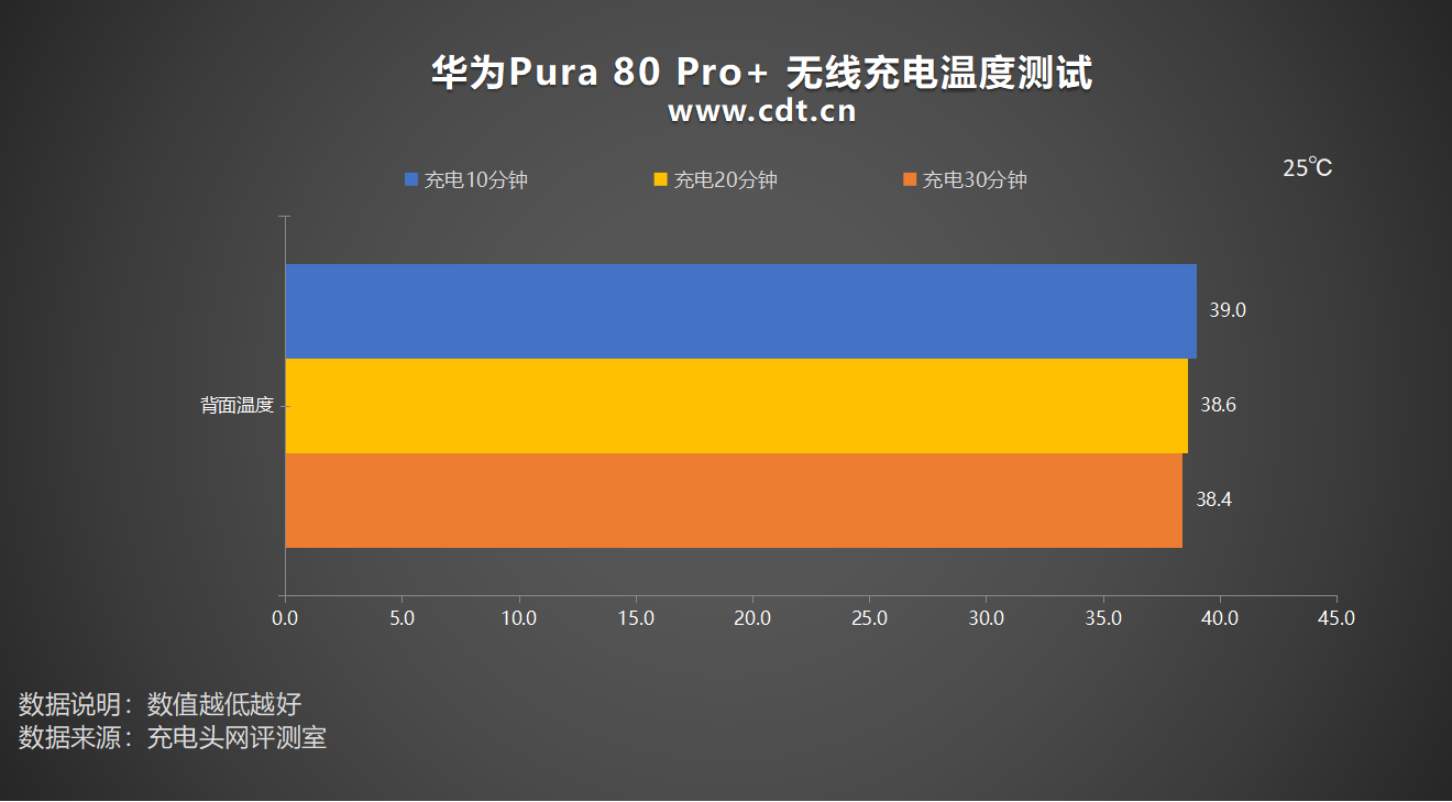

将温度数据汇总,可以看出30分钟内用华为Pura 80 Pro+搭配华为80W无线充电器在充电过程中手机整体的温度在38.4-39℃之间。
绘制出柱状图可以看出,本次华为Pura 80 Pro+充电过程中第20分钟使用热成像仪拍摄手机与无线充电座连接处最高达到39℃,结合充电曲线可以得知30分钟内,充电功率在38-69W,整机发热基本在38℃左右,并且该温度持续至38分钟时才会有所降温,整体来看华为Pura 80 Pro+具备高效的充电体验,发热与有线充电相比相差不大。
