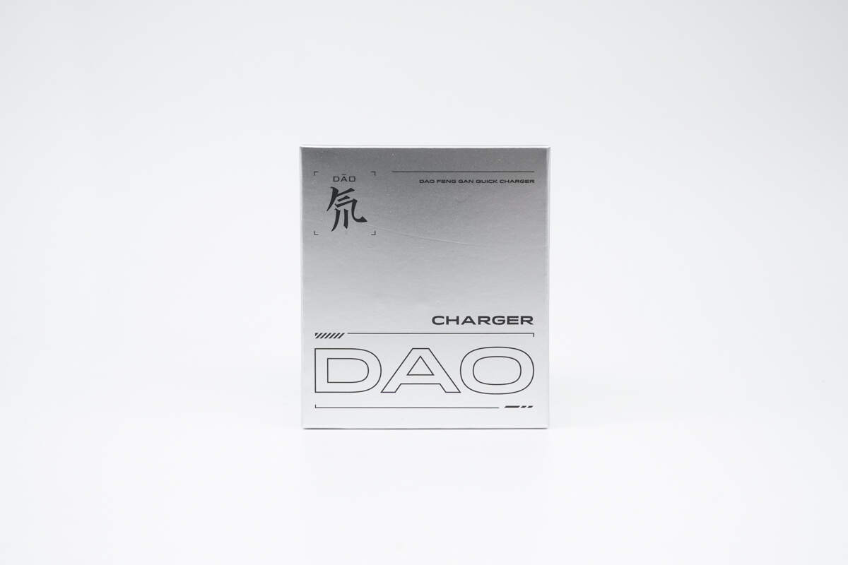

充电器包装采用氘锋系列一贯的银色背景基调,正面拥有“DAO”LOGO,整体简约耐看。
背面为充电器生产信息、安规认证以及条形码贴纸。

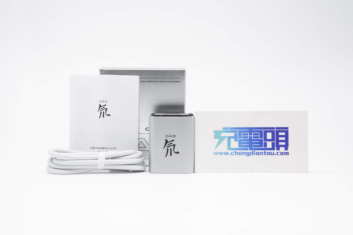

取出包装内所有物品,除充电器本体外另有 C to C 充电线以及使用说明。

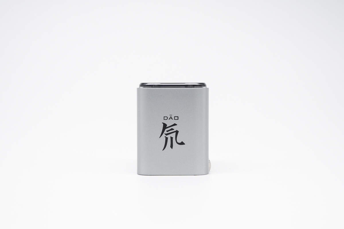

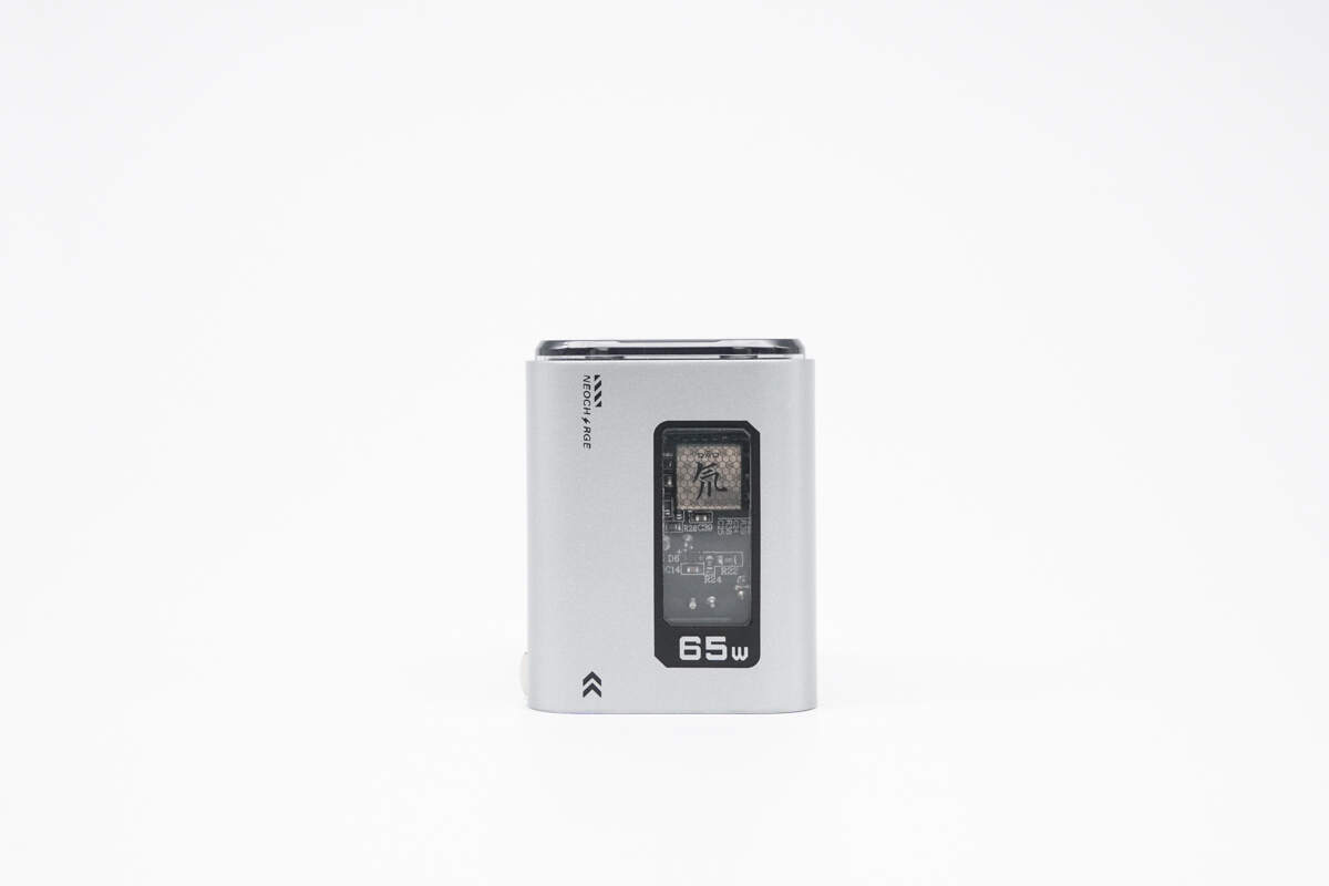

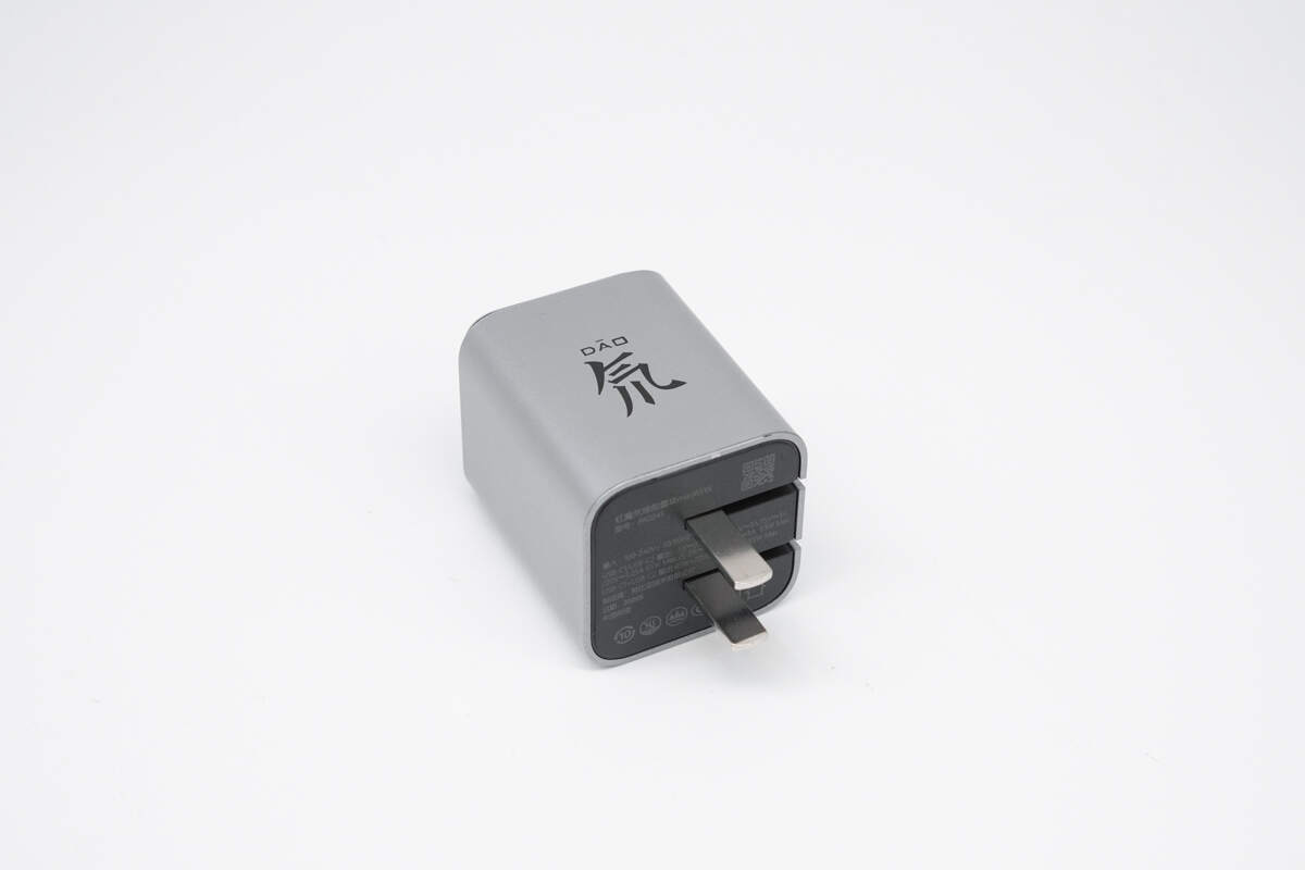

充电器整体为方块造型,采用经典氘锋银色金属漆涂层的微弧外壳设计,并且不易留指纹;正面印有“氘(DAO)”系列字样。
另一面拥有氘锋系列一贯的透明视窗设计,并有“65W”功率标识。

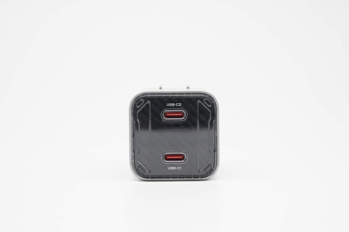

充电器输出端外壳同样采用透明风格设计,内部为碳纤维纹路盖板,整体满满朋克科技风。

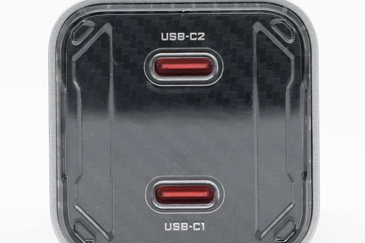

共配置2个USB-C端口,支持65W双口盲插,母口胶芯为橙色,凸显快充特性。
充电器底部配备折叠插脚,面板颜色为黑色;在外出携带时更加方便,减少对其他设备的表面剐蹭。

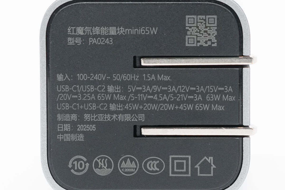

产品名称:红魔氘锋能量块mini65W;
产品型号:PA0243;
输入:100-240V~50/60Hz 1.5A Max;
USB-C1/C2输出:
5V3A、9V3A、12V3A、15V3A、20V3.25A 65W Max 5-11V/4.5A、5-21V/3A 63W Max;
USB-C1+USB-C2 输出:45W+20W/20W+45W 65W Max;
制造商:努比亚技术有限公司。

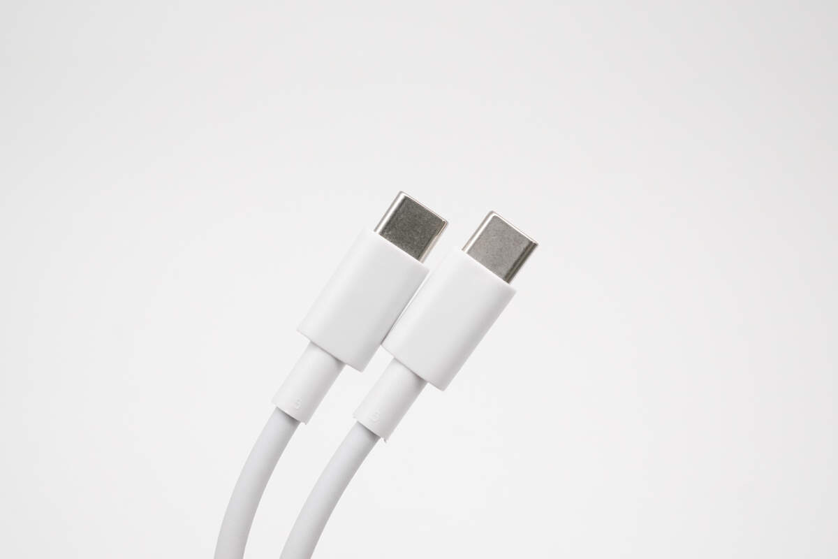

附赠的 C to C 充电线采用白色橡胶扎带捆绑固定;线身采用纯白TPE材质设计,柔软耐弯折。
线身和亮面子端外壳的塑胶衔接处模内注塑处理贴合。

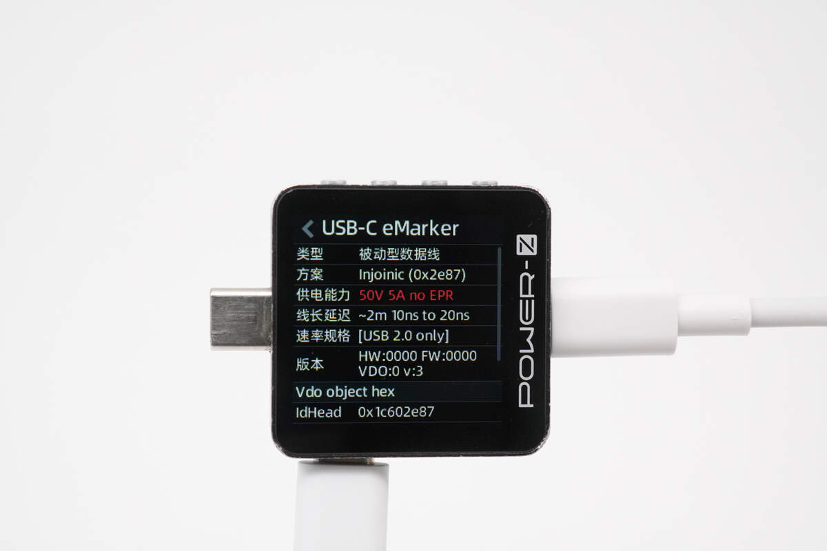

使用 POWER-Z KM003C测得线缆带有E-Marker芯片,供电能力为50V 5A 240W,传输速率为USB 2.0。

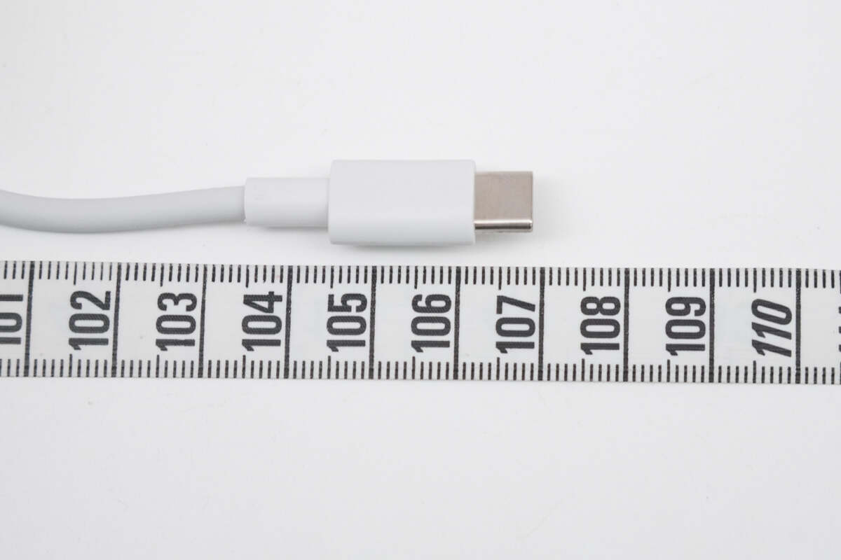

线长大约为 107cm。

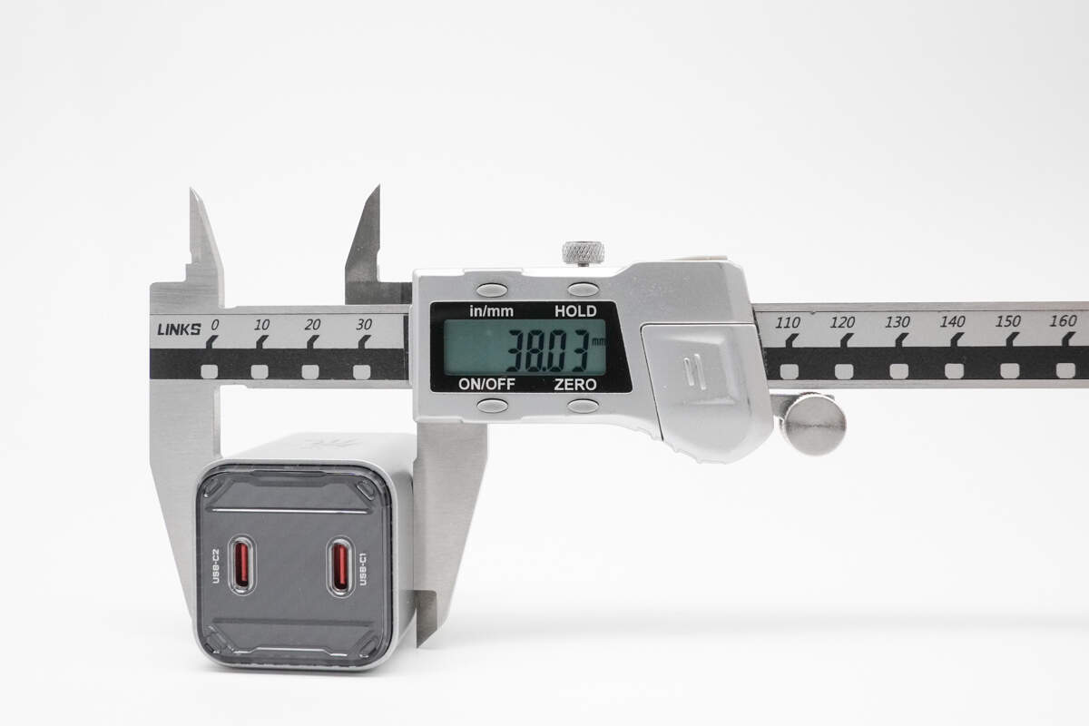

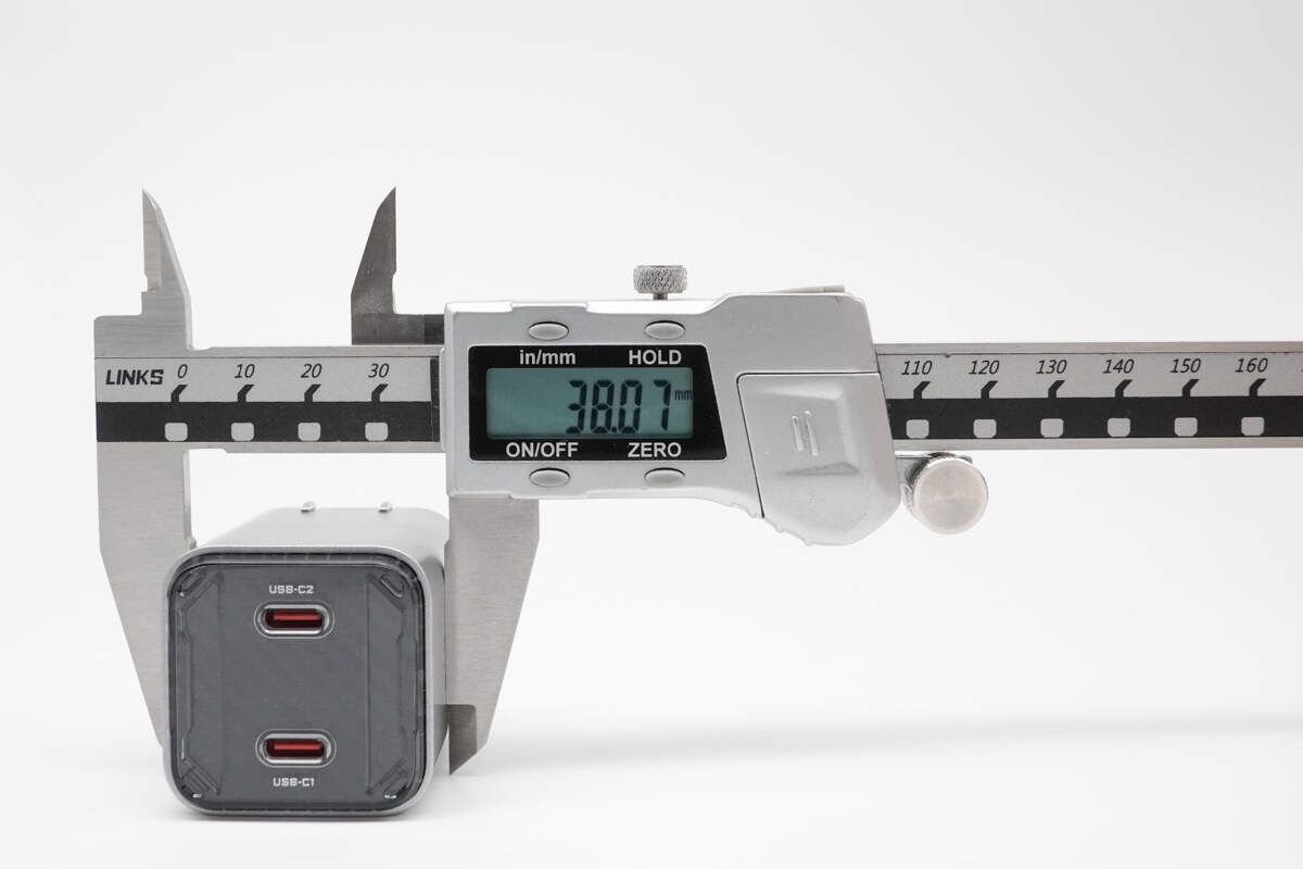

充电器长度约为 38.07mm。
充电器宽度约为 38.03mm。
充电器高度约为 48.18mm,体积约为69.76cm³,以充电器的功率65W计算,功率密度约为0.93W/cm³。

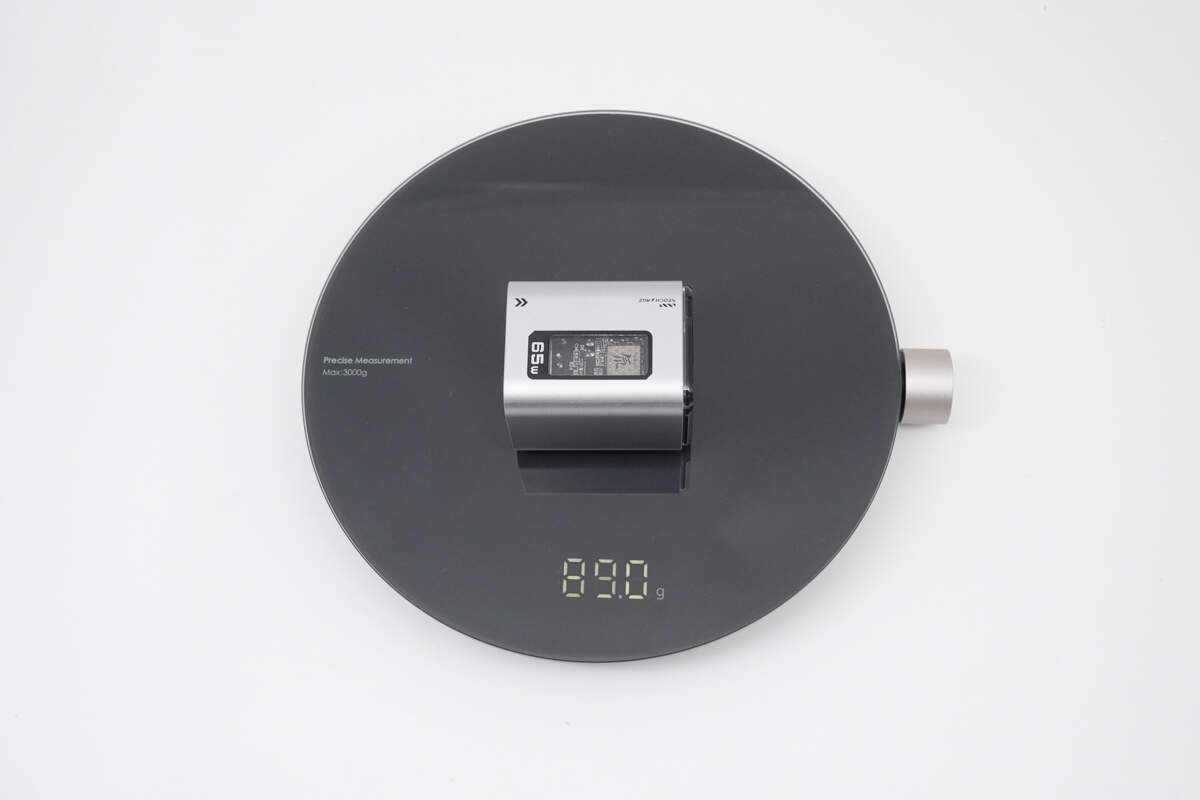

充电器重量约为 89g。

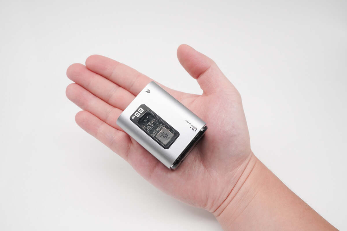

放在成年男性手掌中对比,小巧精致,可一手掌握。

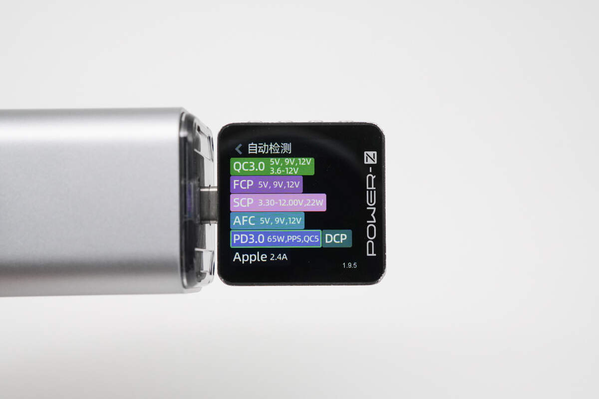

除标注支持PD快充协议外,测试充电器完整的快充协议,用户可以根据具体的协议来匹配输出设备,从而获得更好的快充体验。

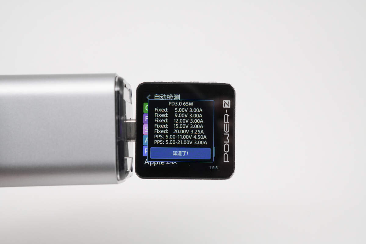

使用POWER-Z KM003C测得USB-C1端口支持QC3、FCP、SCP、AFC、PD3.0、PPS、QC5、DCP 以及Apple 2.4A快充协议,基本涵盖市面上主流的快充协议。
PDO报文方面,USB-C1端口具有5V3A,9V3A,12V3A,15V3A、20V3.25A五组固定电压档位,以及5-11V/4.5A、5-21V/3A 两组PPS电压档位,与参数铭文一致。

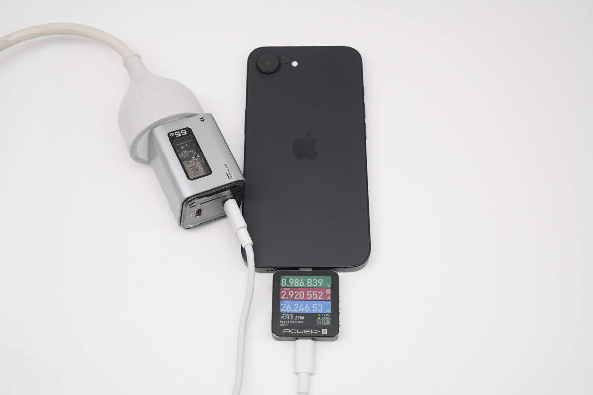

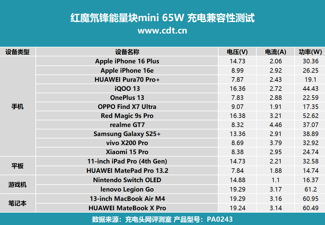

使用红魔氘锋能量块mini65W充电器的USB-C1端口为iPhone16e充电,实测功率为 8.99V 2.92A 26.25W。

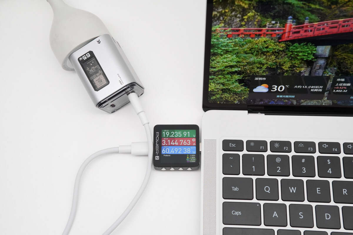

使用红魔氘锋能量块mini65W充电器的USB-C1端口为HUAWEI MateBook X Pro充电,实测功率为 19.24V 3.15A 60.5W。

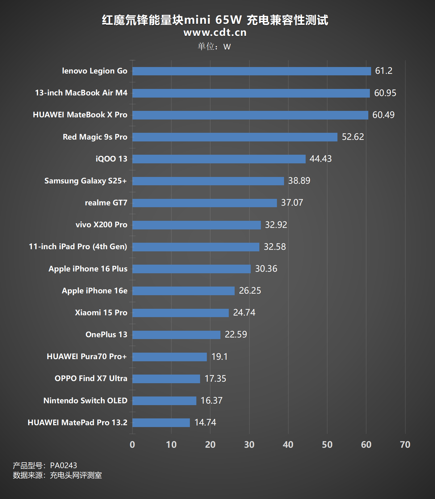

将所测数据汇总至表格,可以看到手机方面,大部分机型握手9V电压,部分机型握手PPS电压,平板、掌机以及笔记本则多是握手15V以及20V电压档位。
将数据汇总至柱状图,可以看到对于PD、PPS协议兼容较好的机型均能达到30W以及上的功率,最高可达61.2W,对于笔记本、掌机等大功率设备,这款充电器也能轻松应对,整体兼容性优秀。

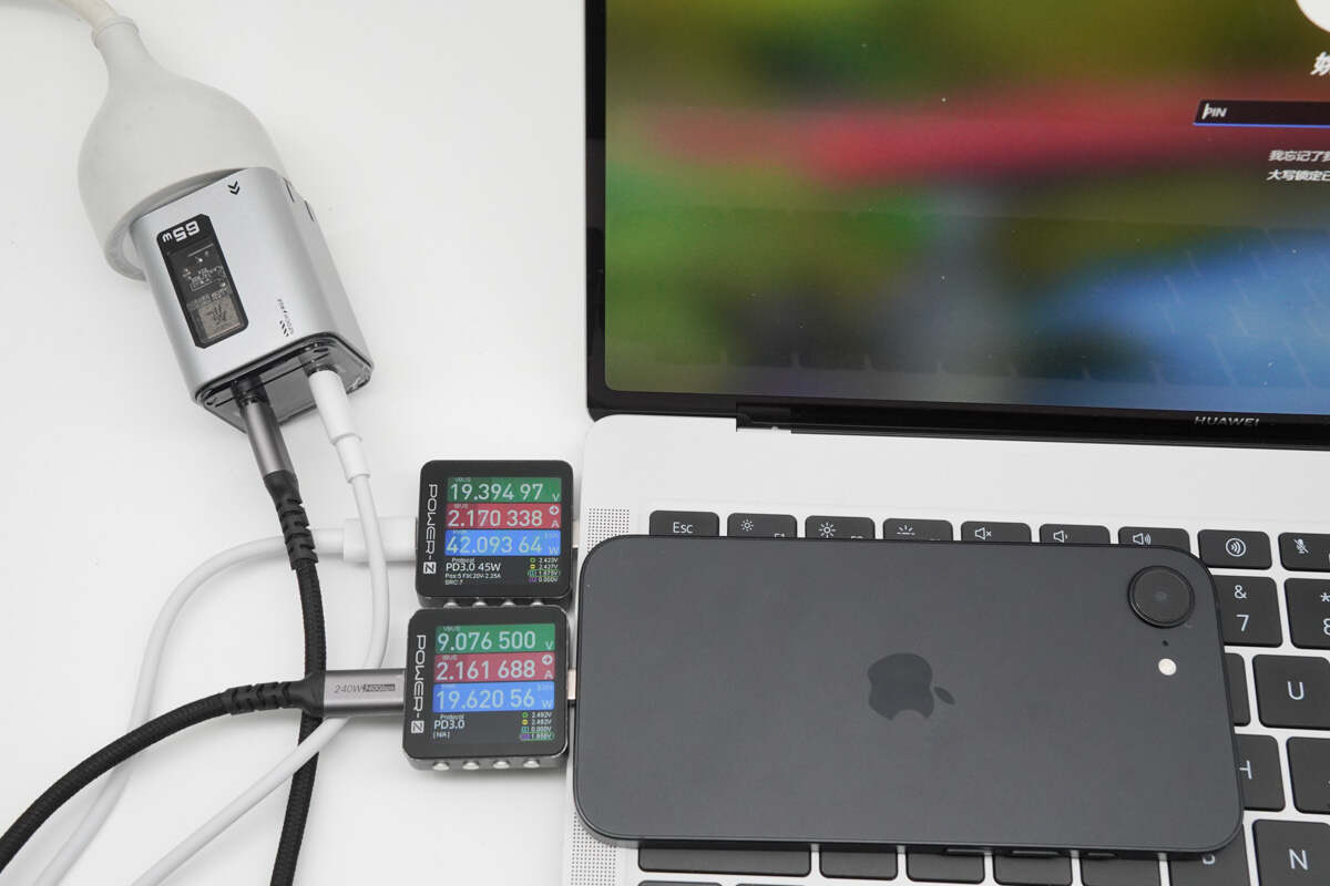

多口同时输出
通过充电器的 C1、C2 端口对笔记本电脑、手机同时进行充电时,实测充电功率分别可达 42.09W、19.62W,基本符合宣传的45W+20W双口输出。

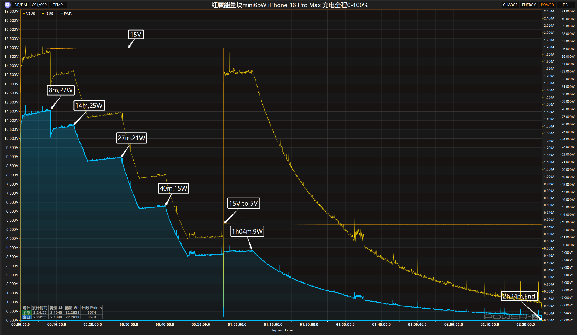

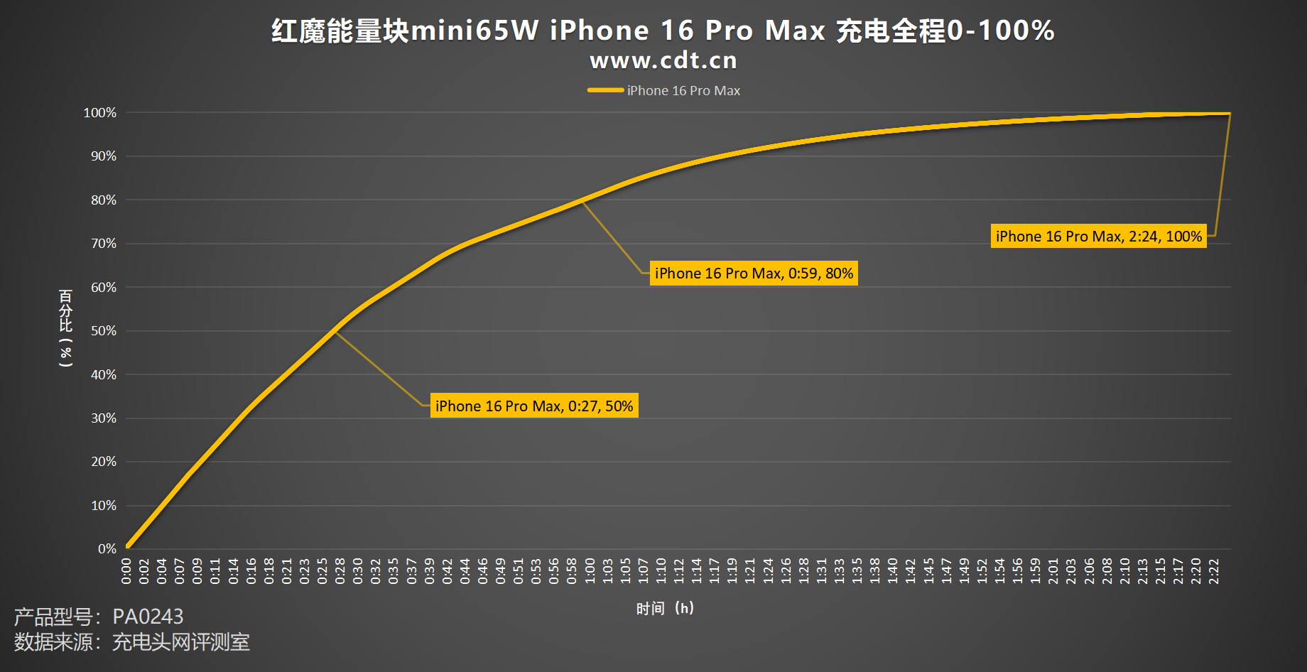

红魔氘锋能量块mini65W 最大支持功率 PD 65W充电,在测试设备方面充电头网选用了 iPhone 16 Pro Max 作为测试对象,将 红魔氘锋能量块mini65W 与 iPhone 16 Pro Max 放置于25℃的恒温箱中,并接通电源,测试结果如下。
接通电源后握手15V电压,前8分钟功率爬升至27W,随后功率下降至25W直至14分钟,在第14分钟后功率再次下降至21W直至第27分钟,功率再次下降,保持15W充电至40分钟,随后功率下降至9W,稳定充电至1小时4分钟,在第55分钟左右电压下降至5V,随后进入涓流充电直至充满,总耗时2小时24分钟。
绘制出折线图,可以看出,红魔氘锋能量块mini65W 为i Phone 16 Pro Max 充电至50%耗时27分钟,充至80%耗时59分钟,充至100%耗时2小时24分。

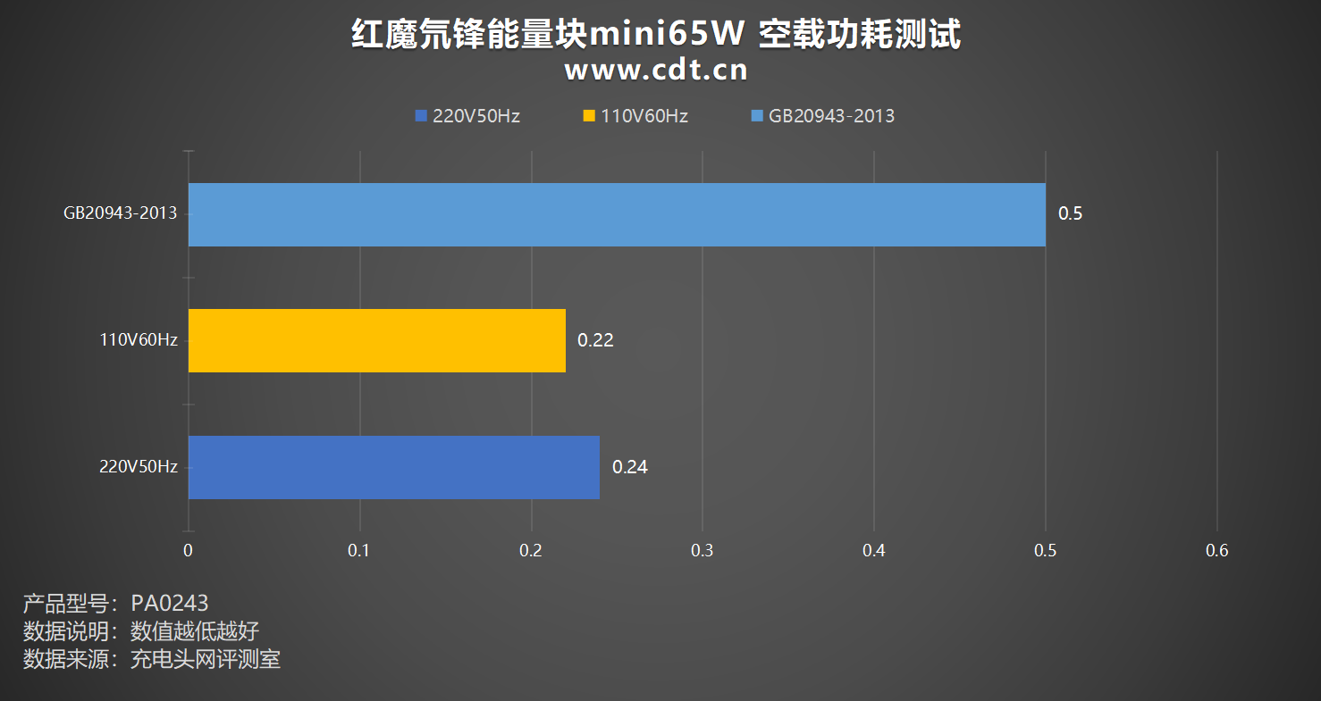

充电器在插座上插着不使用的情况下是否会浪费电,具体会损耗多少电能,这是许多读者心中的疑问,待机功耗环节就是为了解答这个问题。将充电器插在横河 WT310E 数字功率计的插座上,读取功率计上的数据,测试结果如下。
经过功率计测试,充电器在220V 50Hz 电压下的空载功耗为0.22W,换算下来一年损耗的电能约为2.1KW·h,若市电价为0.6元/KW·h,则充电器一年的电费约为1.26元左右。
再来看看在110V 60Hz 电压下的空载功耗,使用功率计读取的功耗为0.24W,换算下来一年损耗的电能约1.93KW·h,若市电价为0.6元/KW·h,则充电器一年的电费约为1.16元左右。

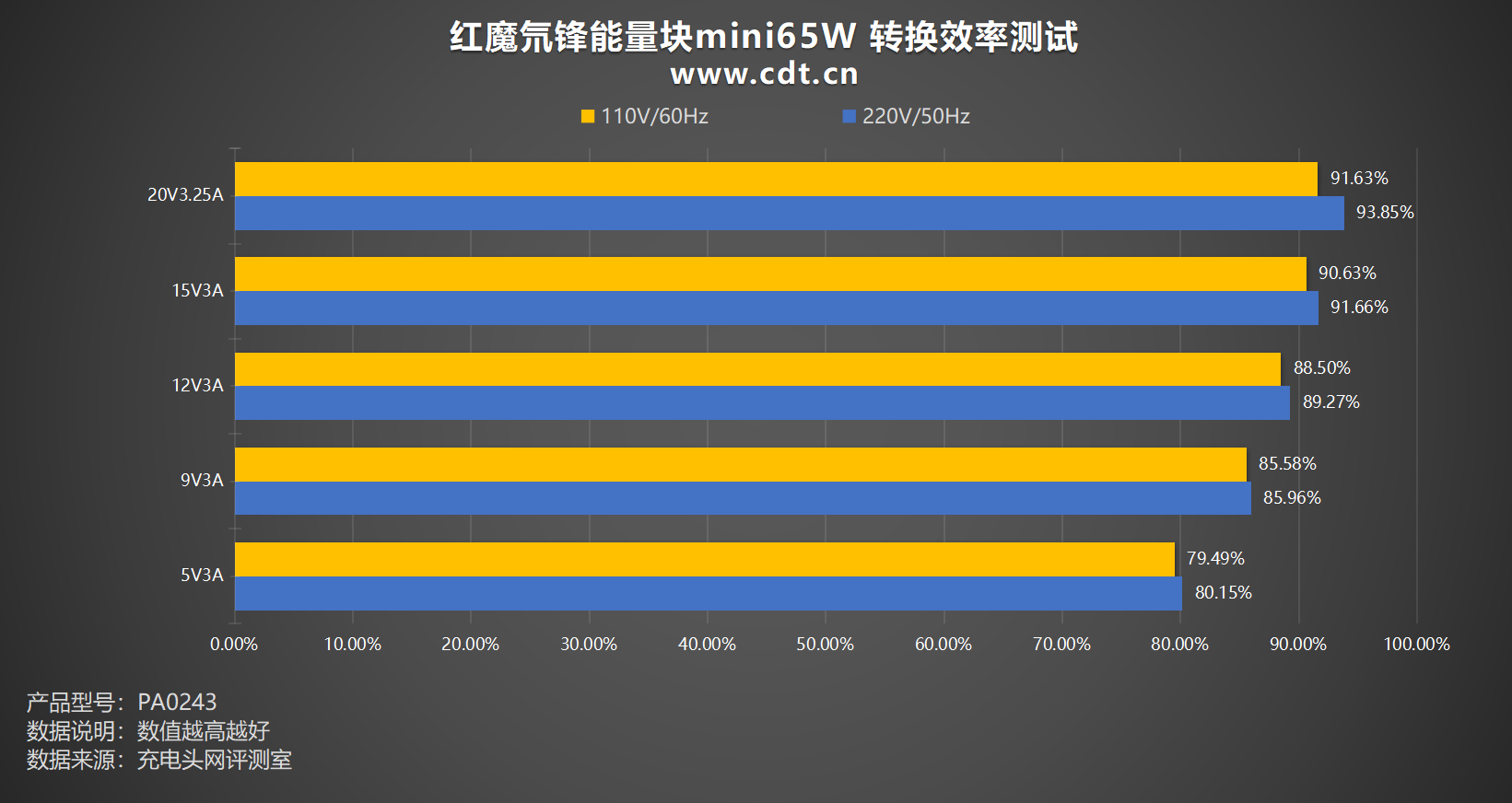

充电器本质上是一种转换设备,过程中会有损耗,以热量的形式散发出来;充电器从插座上汲取的功率往往会比充电器标注的功率大一些;将 红魔氘锋能量块mini65W 在220V 50Hz 和110V 60Hz 交流输入的情况下分别进行转换效率测试,下图是测试结果。
先来看看220V 50Hz电压下转换效率如何,整体转换效率在80.15-93.85%之间;其中转换效率最高的是20V3.25A档位,转换效率达到了93.85%;转换效率最低的是5V3A档位,其转换效率为80.15%。
再来看看110V 60Hz电压下的转换效率,整体的转换效率在79.49-91.63%之间;其中转换效率最高的是20V3.25A档位,转换效率达到了91.63%;转换效率最低的是5V3A档位,转换效率为79.49%
整体来看,红魔氘锋能量块mini65W 在两类电压下的转换效率在同类充电器中表现优秀,均保持80%左右及以上的转换效率,最高可达93%左右。

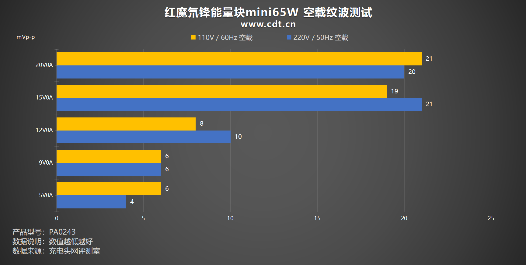

空载纹波
首先看看220V 50Hz 电压下的空载纹波,纹波峰峰值最高的是20V0A档位,纹波峰峰值为20mVp-p;纹波峰峰值最低的是5V0A档位,纹波峰峰值为4mVp-p。
再来看看110V 60Hz 电压下的空载纹波表现如何,纹波峰峰值最高的是20V0A档位,纹波峰峰值为21mVp-p;纹波峰峰值最低的档位是5V0A、9V0A,纹波峰峰值均为6mVp-p。

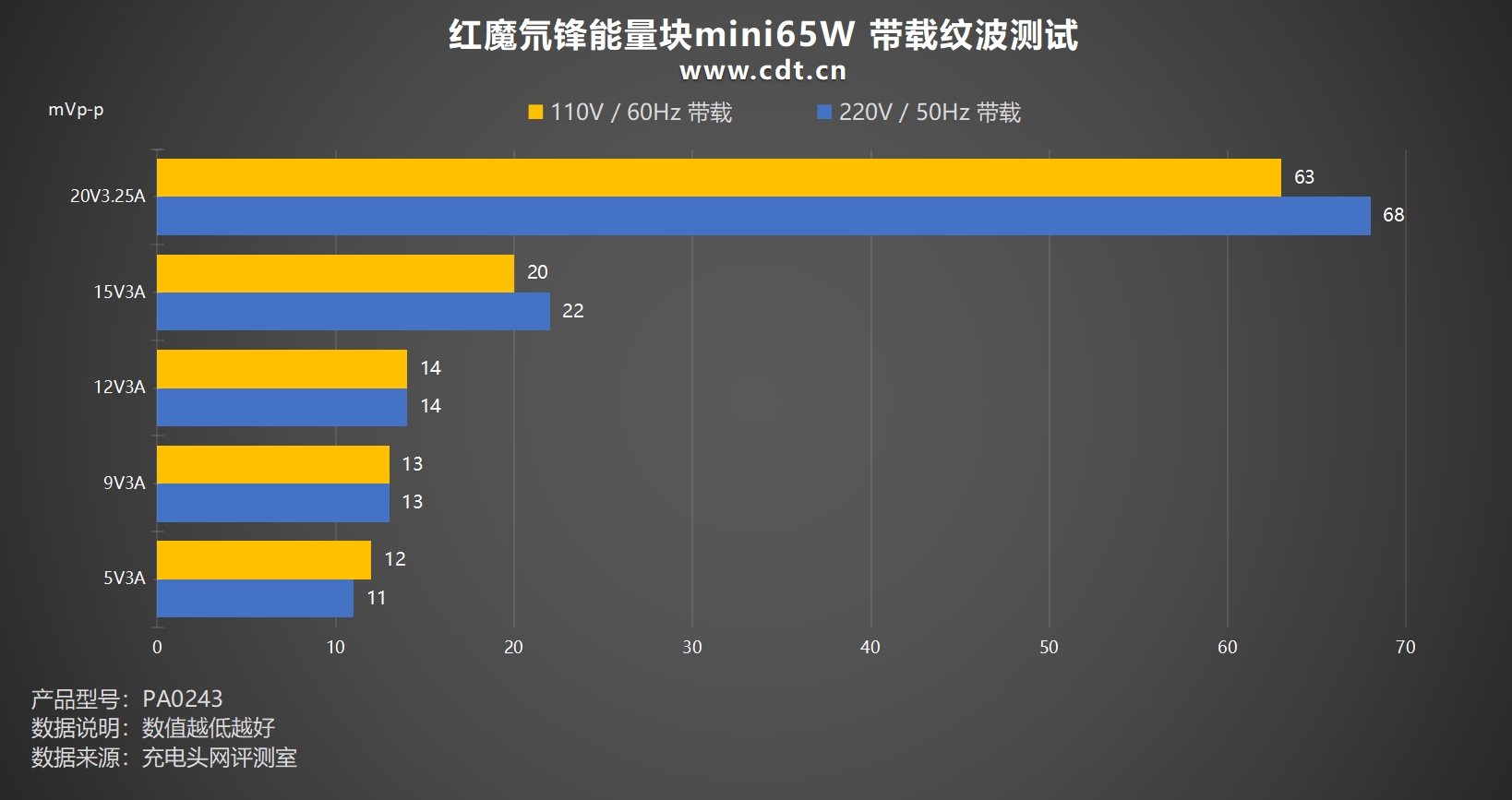

带载纹波
首先看看220V 50Hz电压下的带载纹波,纹波峰峰值最高的是20V3.25A档位,纹波峰峰值为68mVp-p;纹波峰峰值最低的是5V3A档位,纹波峰峰值均为11mVp-p。
再来看看110V 60Hz电压下的带载纹波表现如何,纹波峰峰值最高的是20V3.25A档位,纹波峰峰值为63mVp-p;纹波峰峰值最低的档位是5V3A,纹波峰峰值为12mVp-p
小结
YD/T 1591-2009 通信行业标准中充电器纹波要求是不高于200mVp-p,红魔氘锋能量块mini65W 在220V 50Hz、110V 60Hz的输入电压下,所输出功率纹波峰峰值最高为68mVp-p,符合行业标准中纹波不高于200mVp-p的要求。

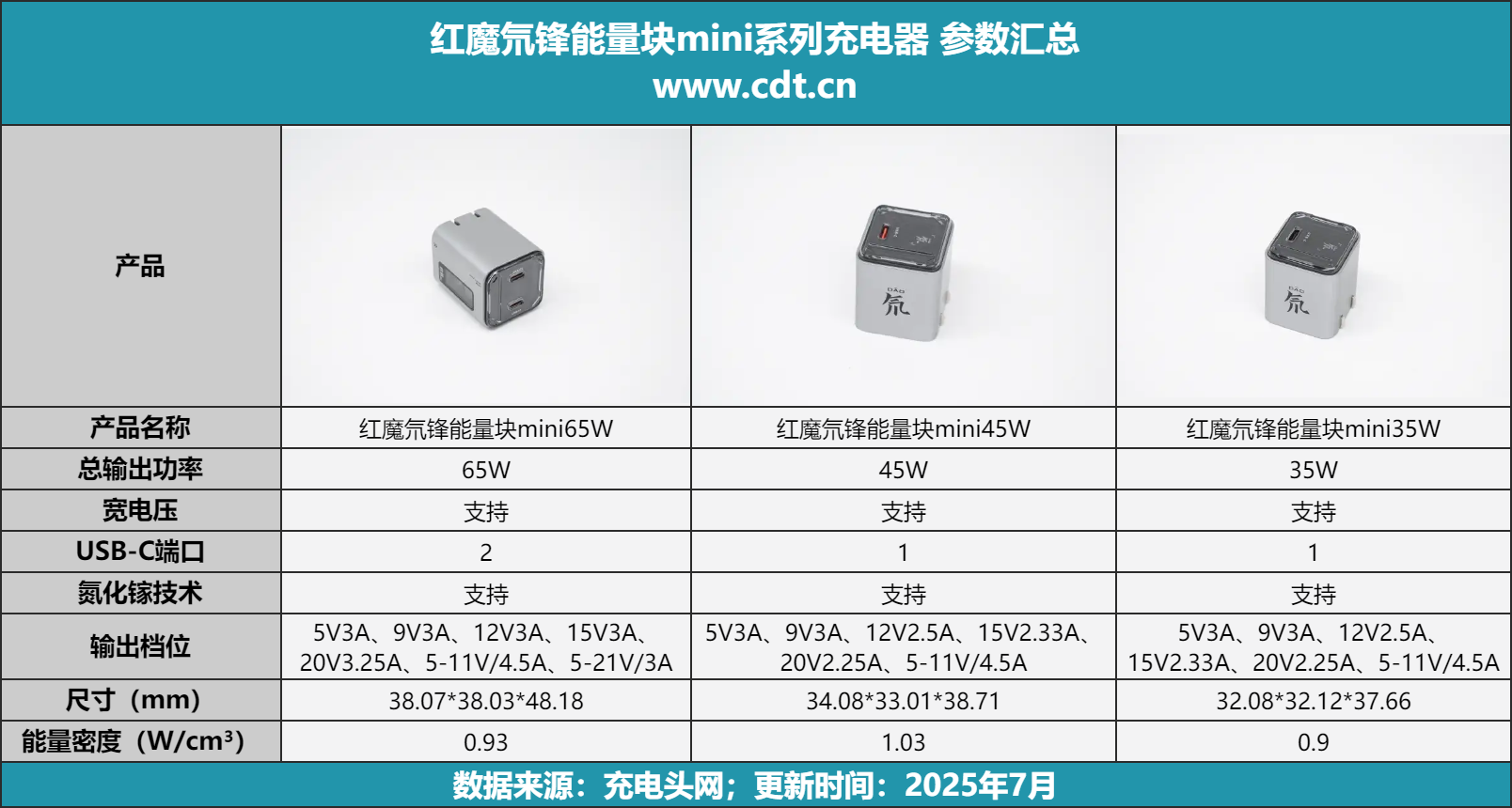

红魔65W氘锋能量块mini延续了氘锋家族标志性的氘锋银翼+透明元素风格,在机身设计了透明视窗以及凯夫拉纹理设计,得益于自研氮化镓方案,充电器机身设计得非常小巧,尺寸约 38.07mm*38.03mm*48.18mm,体积69.76cm³,功率密度 0.93W/cm³,重量仅为89g,一手可握,配合可折叠插脚,外出携带无负担。
性能方面,充电器兼容主流协议,并拥有两组PPS快充档位,无论是笔记本还是掌机等大功率设备都能轻松带动,在实测中对于PD、PPS协议兼容较好的机型均能达到30W以及上的功率,最高可达61.2W,整体兼容性表现优秀,同时支持65W双口盲插,多口输出方面,实测符合官宣20W+45W功率分配。
