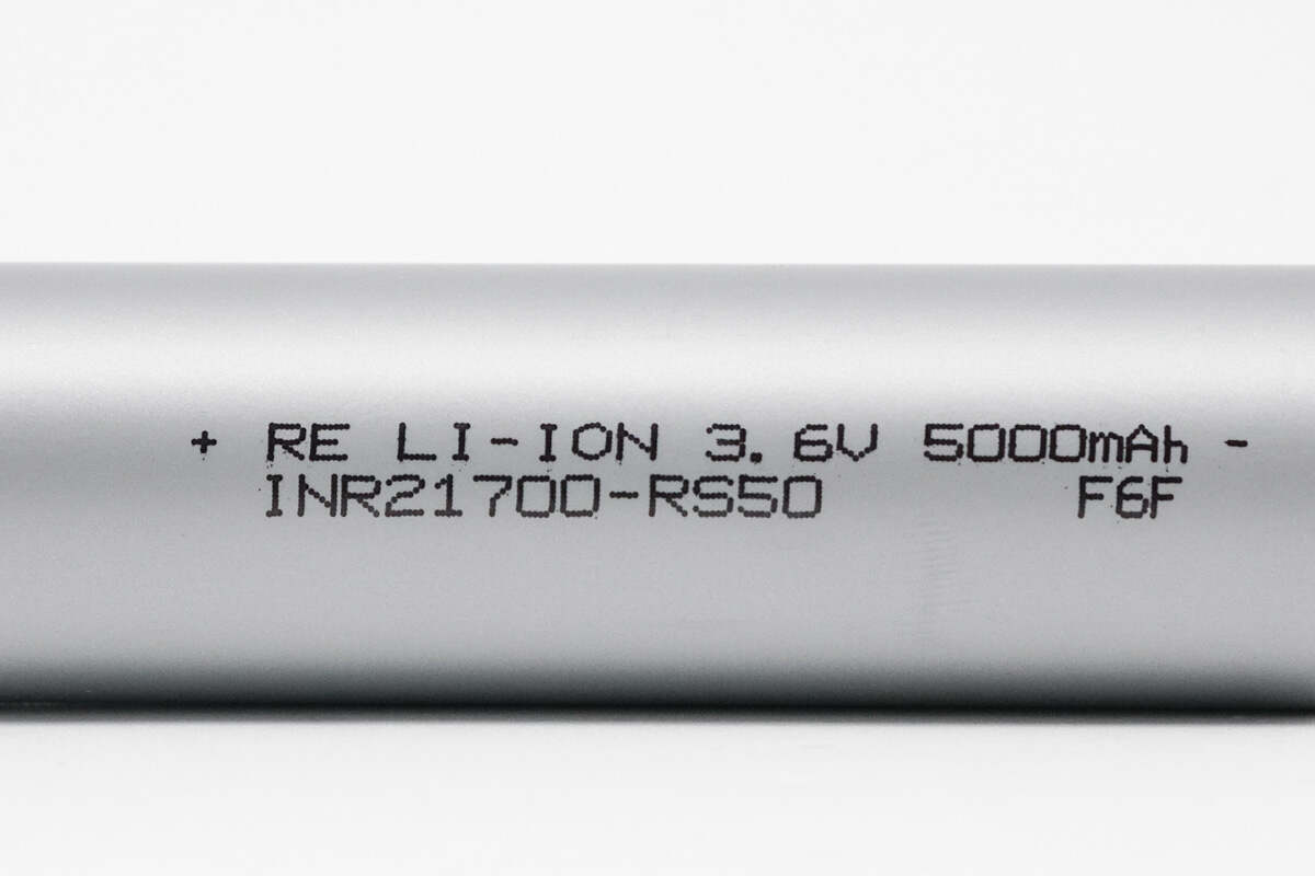

电芯采用银灰色热缩膜,表面光滑无破损,印有电芯基础信息。
品牌:RELIANC 睿恩新能源;型号:INR21700-RS50;标称电压:3.6V;标称容量:5000mAh。

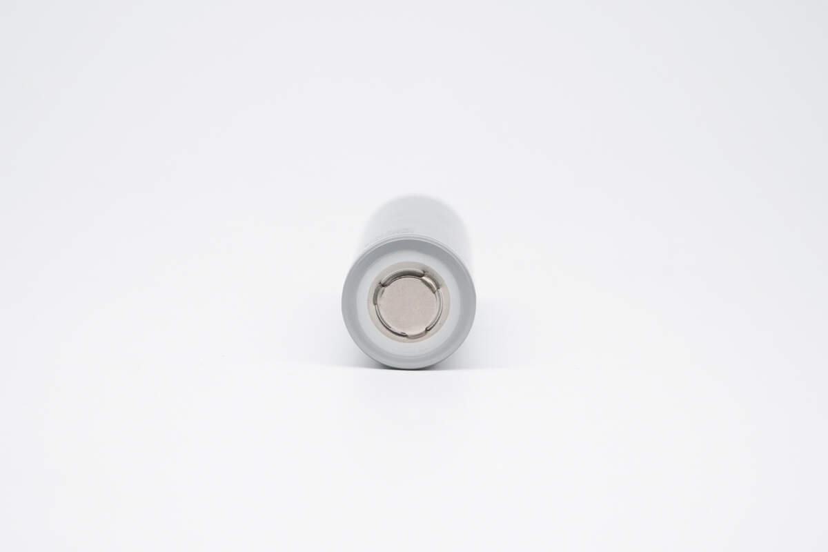

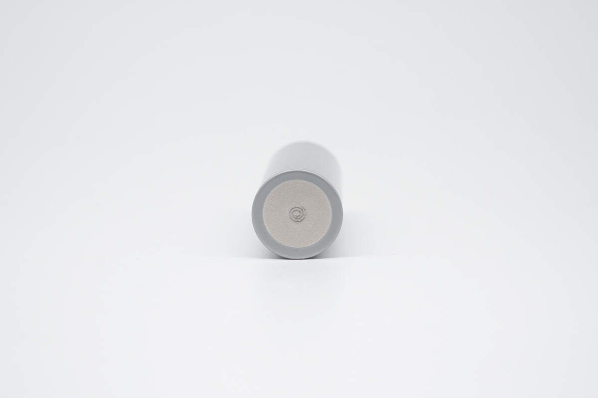

睿恩新能源INR21700-RS50全极耳电芯正极盖帽为合金材质,平头设计,顶部可见三泄气孔。
睿恩新能源INR21700-RS50全极耳电芯极采用阳极氧化工艺处理的合金金属材质制作,耐用防腐。表面光洁无污渍,也无氧化痕迹。

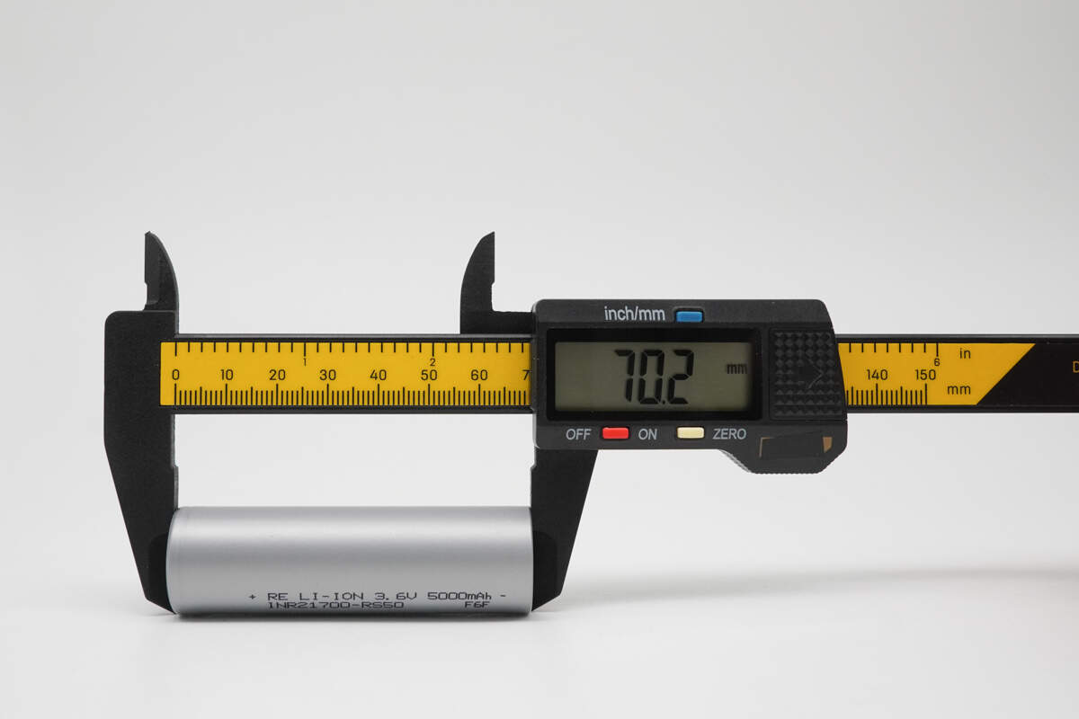

使用塑胶卡尺测得,电芯高度约为 70.2mm。
使用塑胶卡尺测得,电芯直径约为 21.1mm。

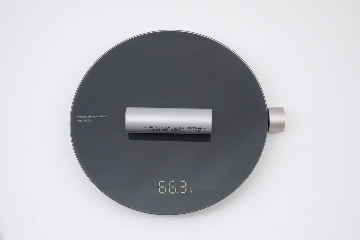

重量约为 66.3g。

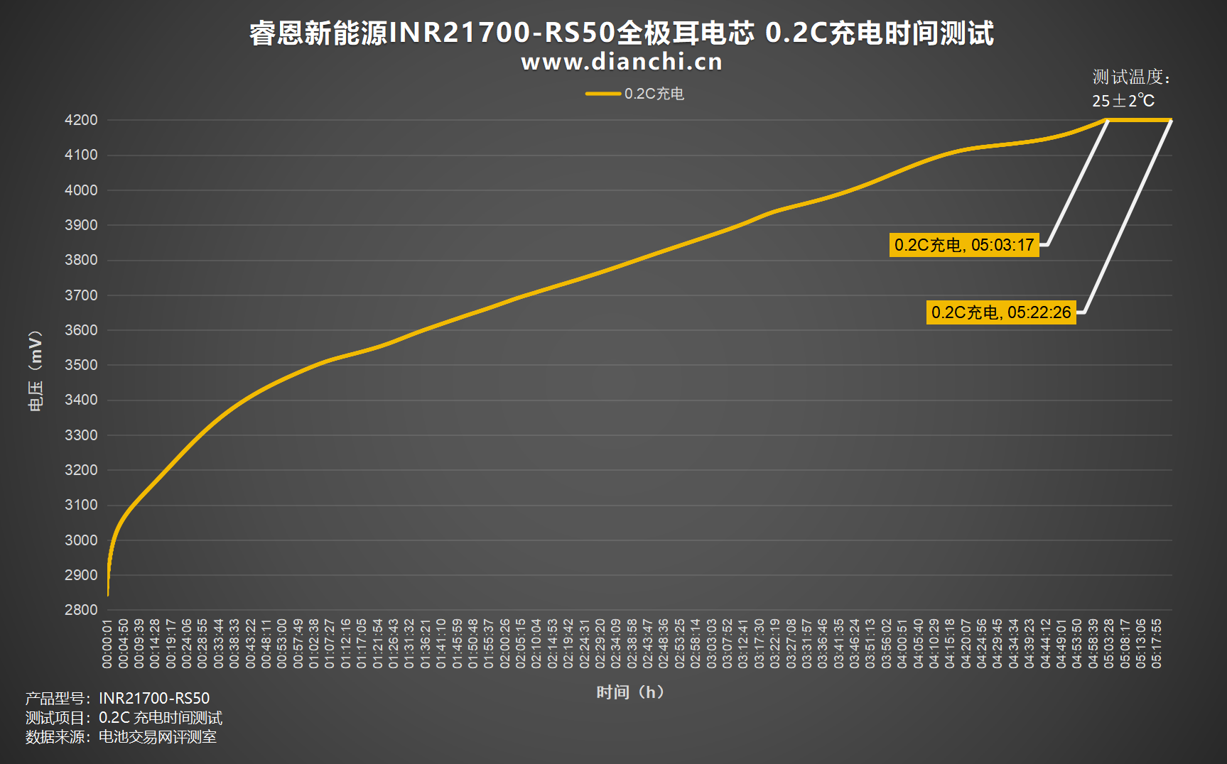

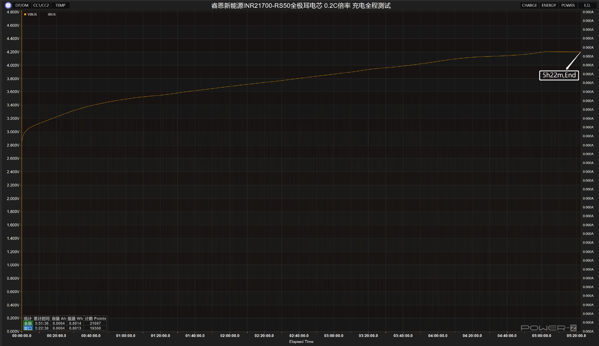

0.2C充电
接通电源后,电压持续上升,在5小时3分钟左右充至4.2V并进入涓流充电,经过19分钟左右的涓流时间后充电完成,总耗时5小时22分钟。
绘制出折线图,设置电流为 1000mA,0.2C为睿恩新能源INR21700-RS50全极耳电芯充电,充电截止电压为 4.2V,充至4.2V时间约为5小时3分钟,涓流完全充满时间约为5小时22分钟。

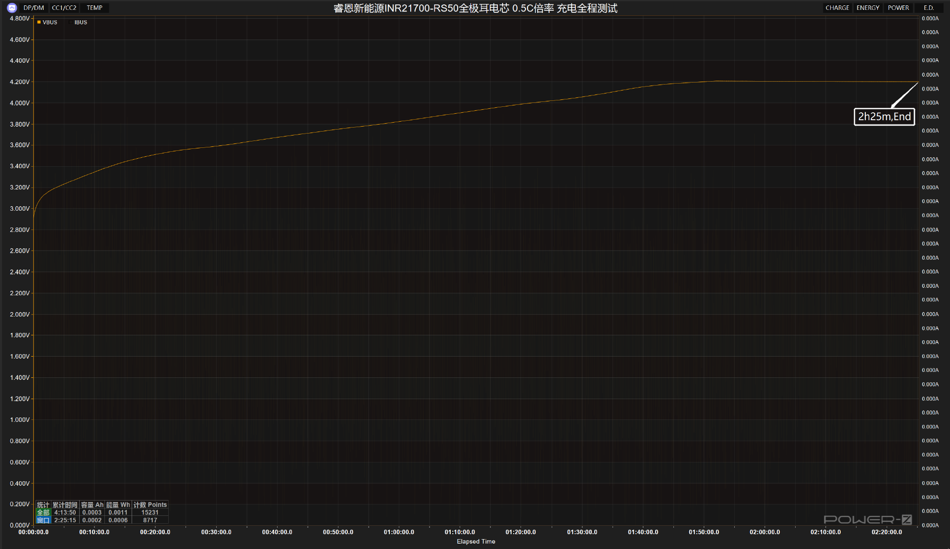

0.5C充电
接通电源后,电压持续上升,在1小时52分钟左右充至4.2V并进入涓流充电,经过33分钟左右的涓流时间后充电完成,总耗时2小时25分钟。
绘制出折线图,设置电流为 2500mA,0.5C为睿恩新能源INR21700-RS50全极耳电芯充电,充电截止电压为 4.2V,充至4.2V时间约为1小时52分钟,涓流完全充满时间约为2小时25分钟。

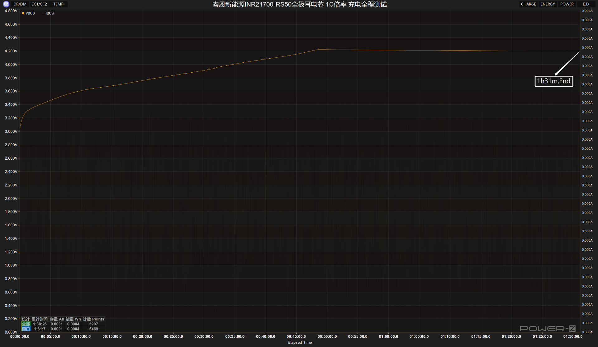

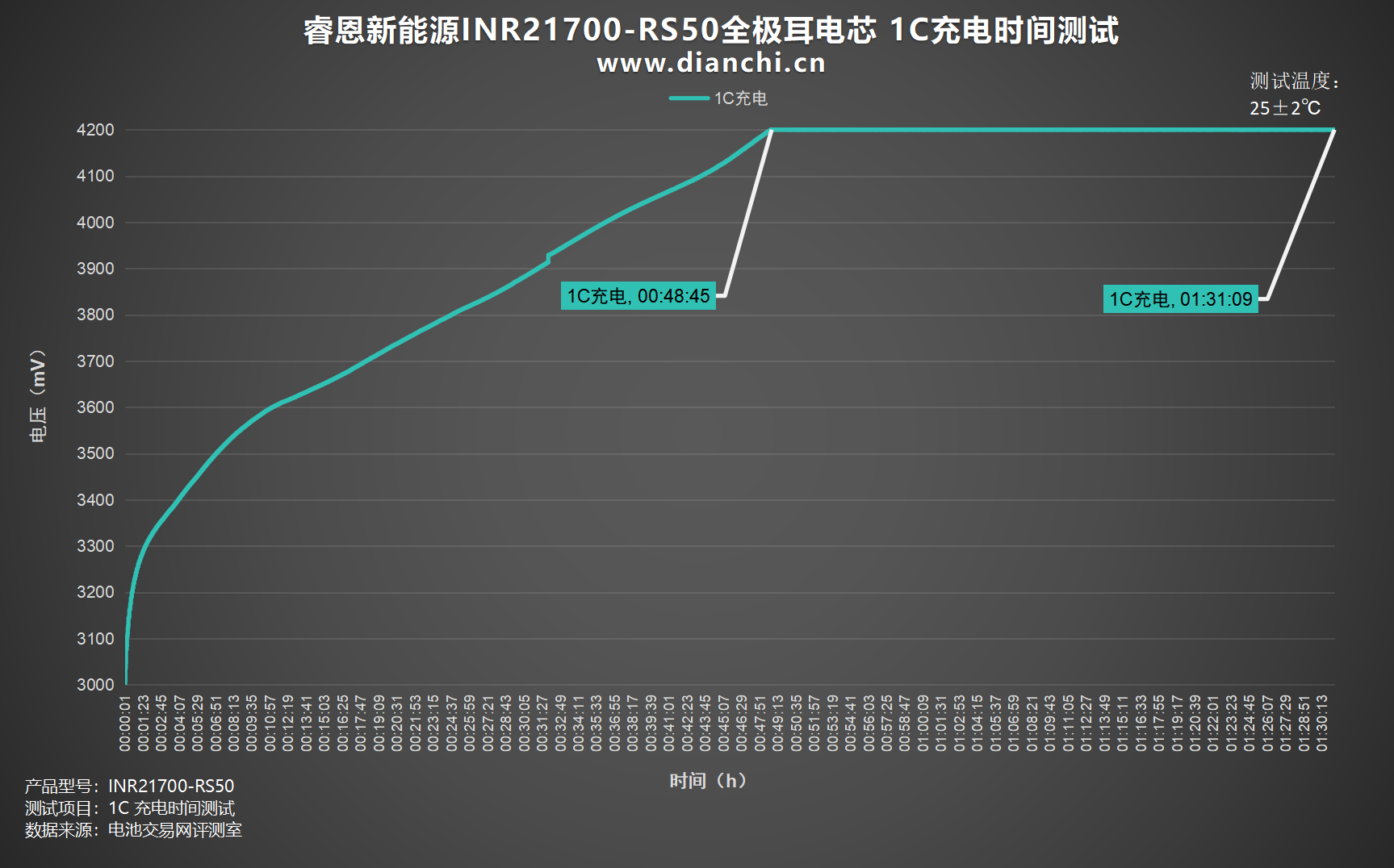

1C充电
接通电源后,电压持续上升,在48分钟左右充至4.2V并进入涓流充电,经过43分钟左右的涓流时间后充电完成,总耗时1小时31分钟。
绘制出折线图,设置电流为 5000mA,1C为睿恩新能源INR21700-RS50全极耳电芯充电,充电截止电压为 4.2V,充至4.2V时间约为48分钟,涓流完全充满时间约为1小时31分钟。

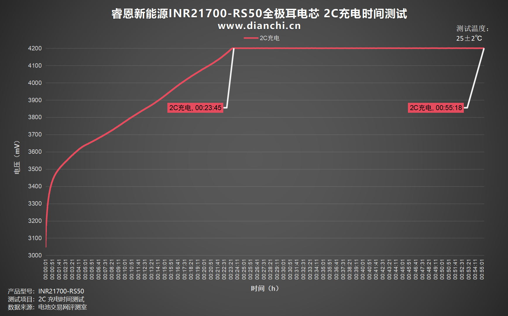

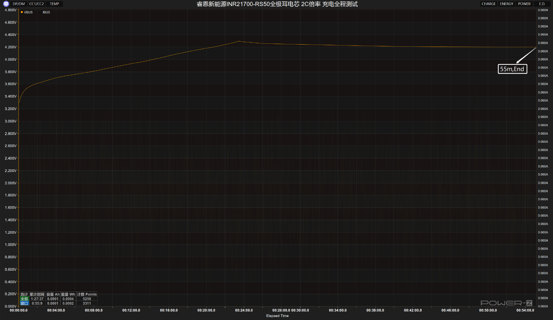

2C充电
接通电源后,电压持续上升,在23分钟左右充至4.2V并进入涓流充电,经过32分钟左右的涓流时间后充电完成,总耗时55分钟。
绘制出折线图,设置电流为 10000mA,2C为睿恩新能源INR21700-RS50全极耳电芯充电,充电截止电压为 4.2V,充至4.2V时间约为23分钟,涓流完全充满时间约为55分钟。

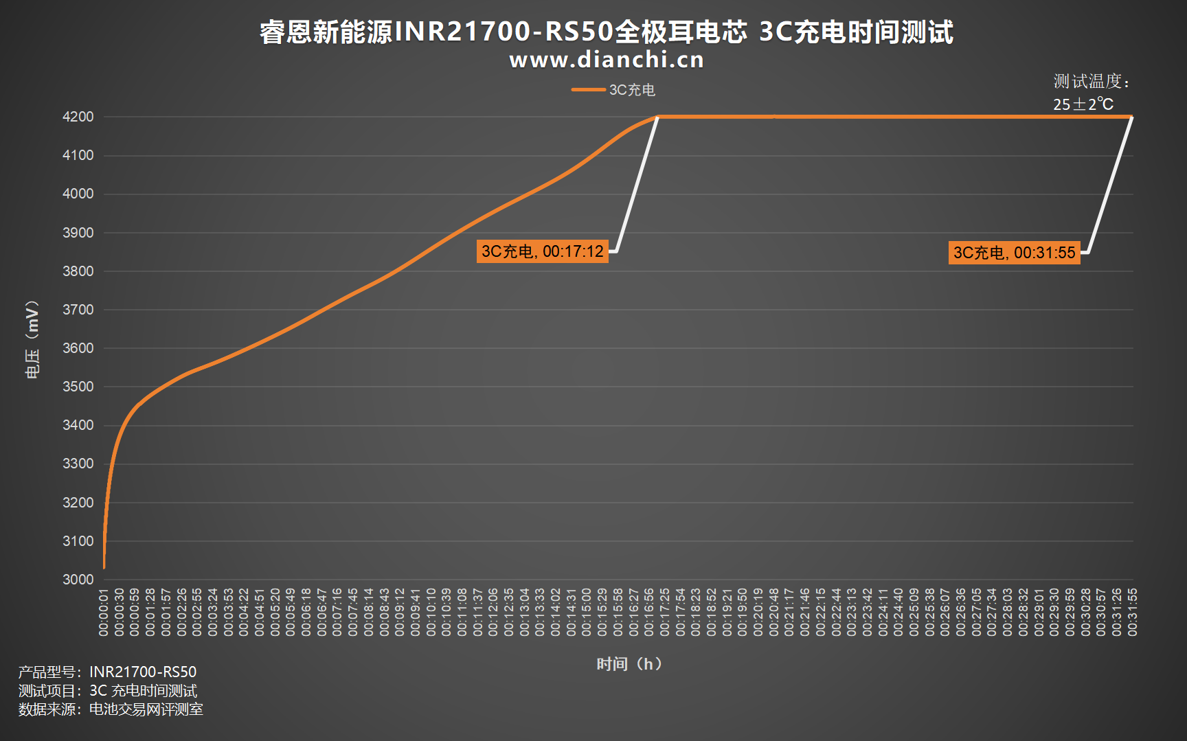

3C充电
绘制出折线图,设置电流为 15000mA,3C为睿恩新能源INR21700-RS50全极耳电芯充电,充电截止电压为 4.2V,充至4.2V时间约为17分钟,涓流完全充满时间约为31分钟。

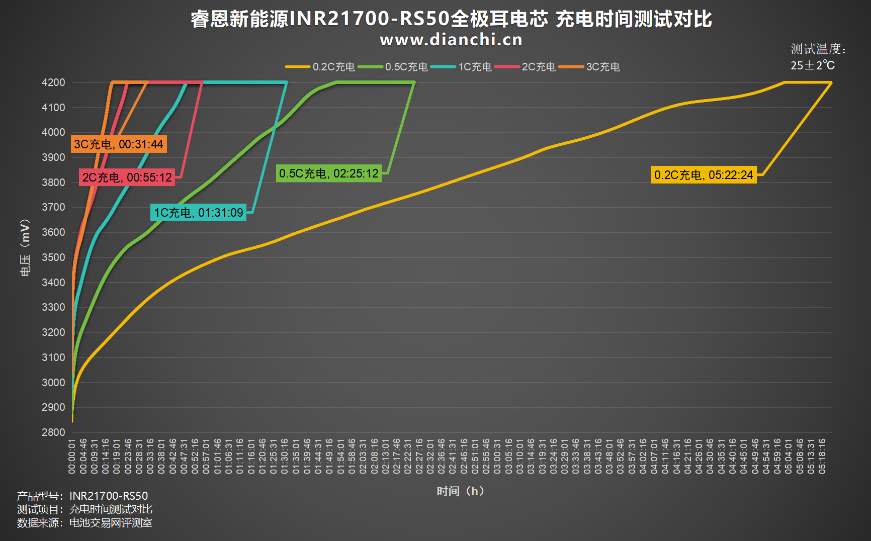

将所测数据汇总至曲线图,可以看到充电时间最快的是3C倍率,完全充满仅用时31分钟,其次的是2C充电,耗时55分钟,1C倍率则为1小时31分钟,得益于全极耳结构,充电速度大大提升,充电速度拉满。
