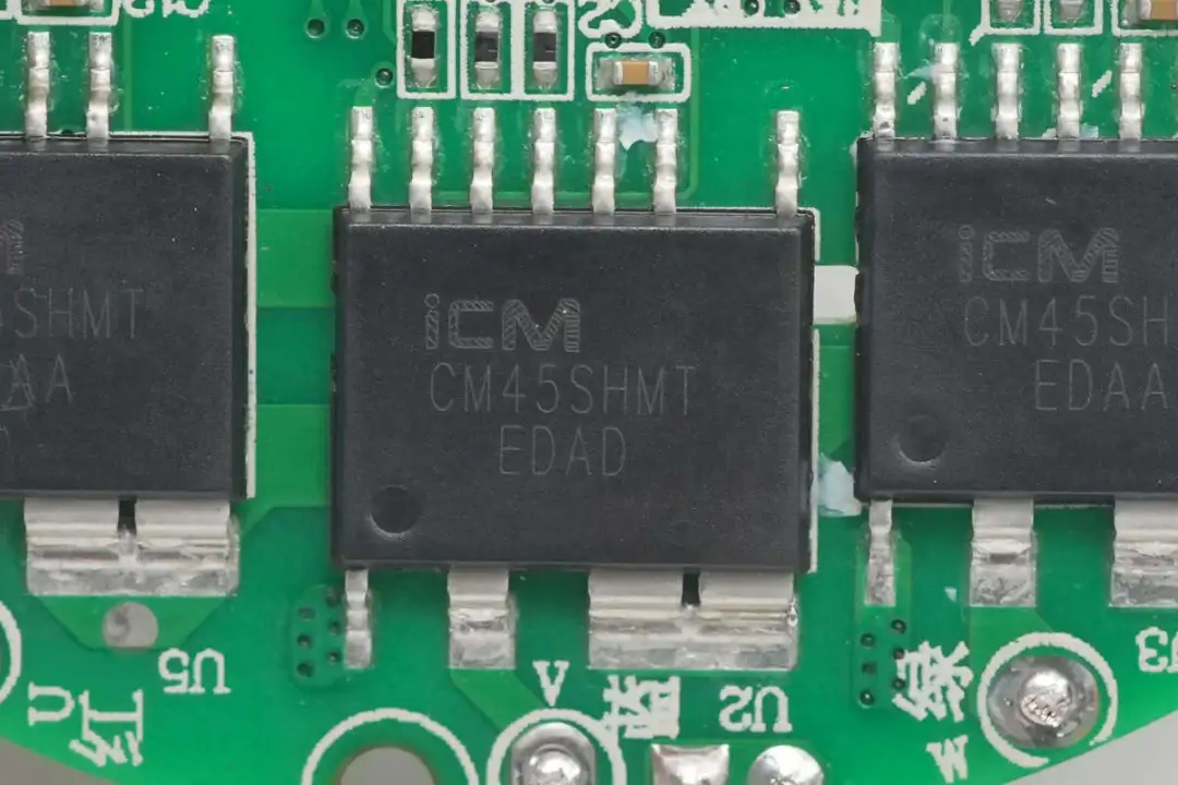

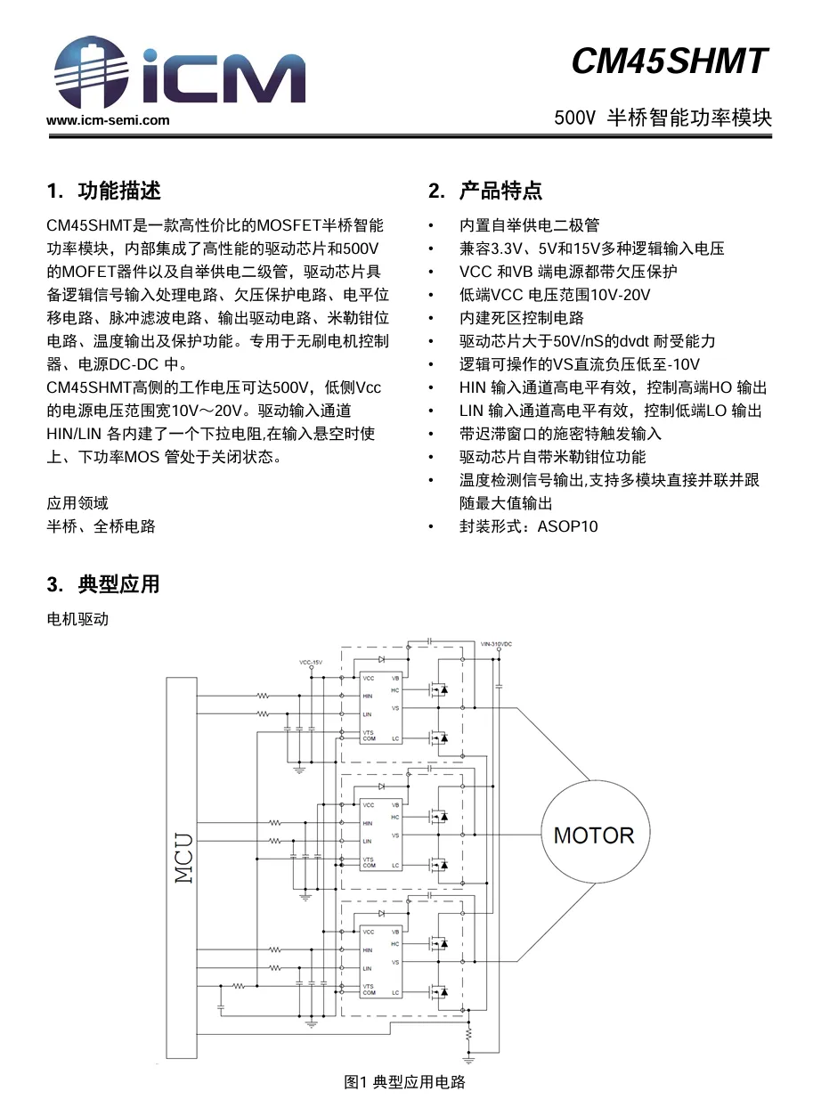

创芯微CM45SHMT
CM45SHMT芯片内部集成高性能驱动器,半桥MOS管和自举供电二极管。其中驱动器兼容3.3V、5V和15V逻辑输入电压,集成欠压保护电路、电平位移电路、脉冲滤波电路、输出驱动电路、米勒钳位电路,温度输出和保护功能。
创芯微CH45SHMT支持10-20V VCC工作电压,半桥MOS管支持500V工作电压,芯片内置死区控制电路,半桥上下管具备独立的控制引脚,并具备温度检测信号输出,支持多个模块并联应用,采用ASOP10封装。

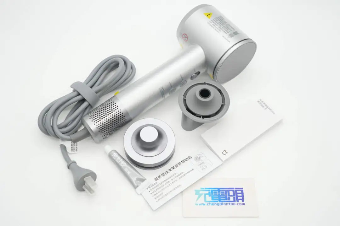

米家1600W高速吹风机Pro
米家高速吹风机Pro,这款吹风机内置全新智能头皮保护技术,通过TOF距离传感器检测吹风机出风口与头皮的距离,内置NTC每秒200次检测出风温度,使风温保持在50℃左右,保护头皮健康。吹风机内置11万转高速无刷电机,吹出风速高达70m/s,30秒即可吹干短发。吹风机具备2挡风速和4种温度组合,并具备智能头皮保护模式,还具有自动记忆功能,使用方便。吹风机尾部设有灯环,指示当前温度。
创芯微CM04M50ST
创芯微CM04M50ST芯片内部集成高性能驱动器,半桥MOS管和自举供电二极管。其中驱动器兼容3.3V、5V和15V逻辑输入电压,集成欠压保护电路、电平位移电路、脉冲滤波电路、输出驱动电路、米勒钳位电路,温度输出和保护功能。
CM04M50ST支持10~20V Vcc工作电压,半桥MOS管支持500V工作电压,芯片内置死区控制电路,半桥上下管具备独立的控制引脚,并具备温度检测信号输出,支持多个模块并联应用,采用ASOP10封装,适用于无刷电机驱动应用。

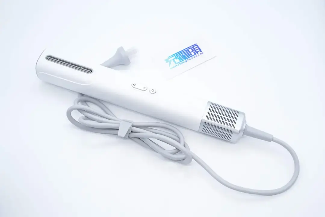

喔夫小话筒高速吹风机
喔夫高速吹风机采用独创的一字型外观设计,相比常规的高速吹风机尺寸缩小40%,使用顺手。吹风机内置11万转高速无刷电机,具备三档风速和四档温度可选。吹风机内置等离子发生器,配合NTC智能温控,更好呵护头发,保持水分平衡。

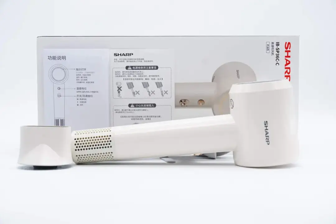

夏普高速吹风机IB-SP36C-C
夏普这款吹风机内置了11万转高速无刷电机,带来更大的风量和更快速的干发效果。吹风机具备四档风温和两档风速调节,共计八种吹风模式,并支持自定义组合。尾部设有指示灯,通过不同颜色显示风温,清晰直观。在吹风机内部还设有高浓度正负离子发生器,能够有效减少静电,抚平毛躁,提升秀发光泽顺滑。
