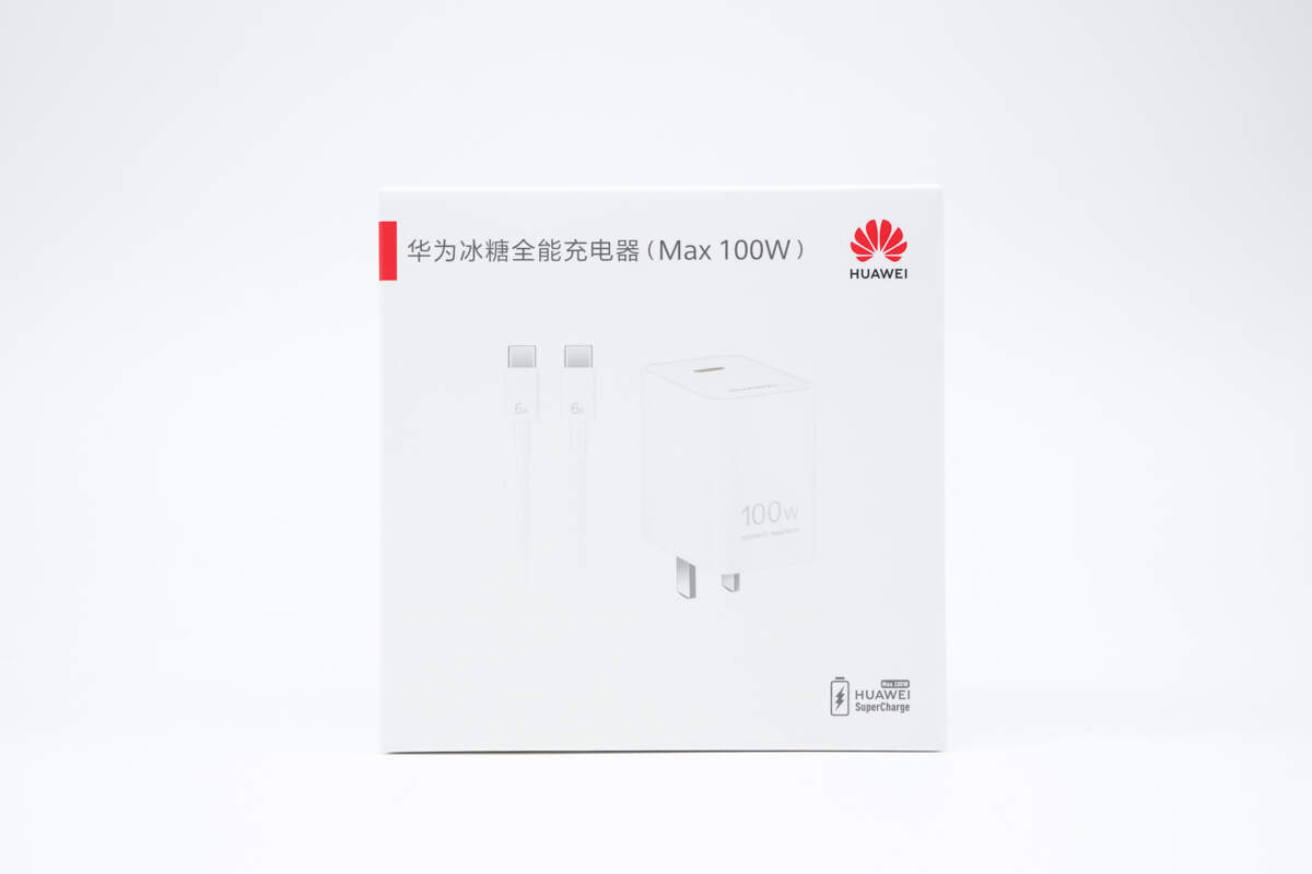

外包装方面,华为冰糖100W充电器采用简约白盒设计,正面清晰印有数据线以及充电器外观,顶部标有“华为冰糖全能充电器(100W)”产品名称。

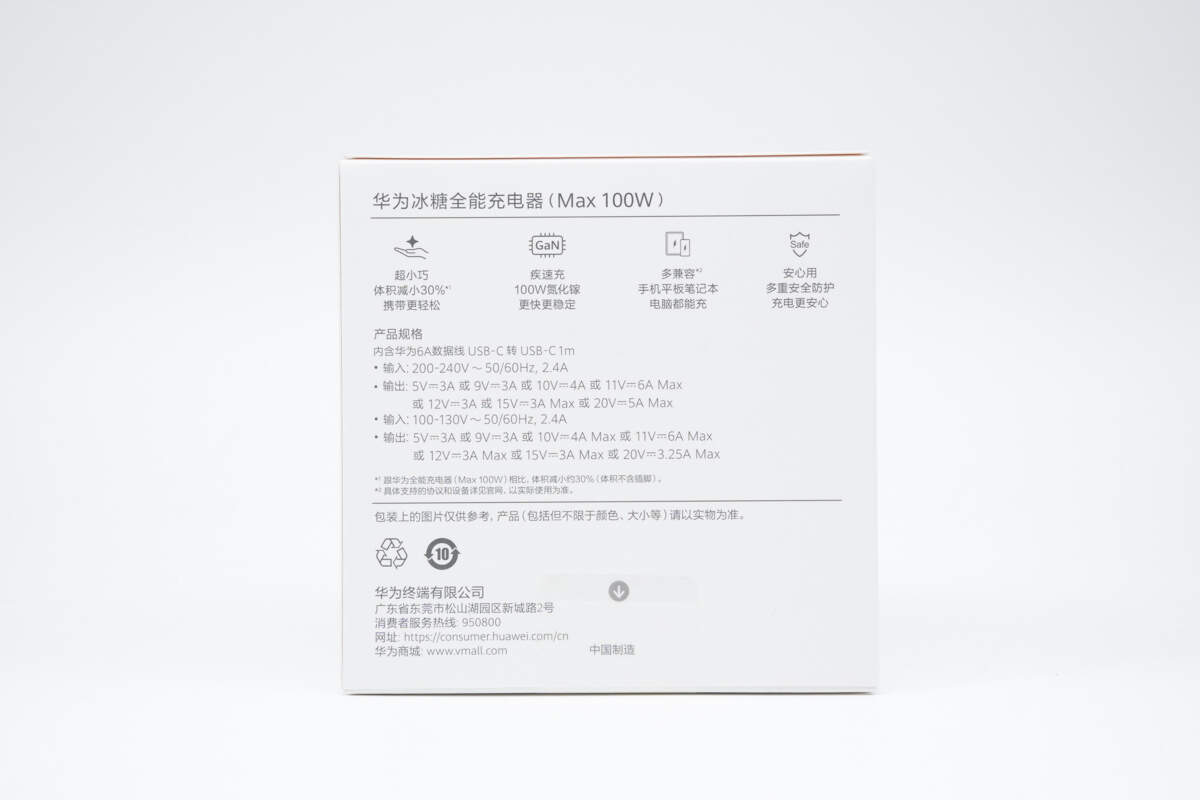

盒体背后有“超小巧、疾速充、多兼容、安心用”产品特色,以及充电器相关信息参数。

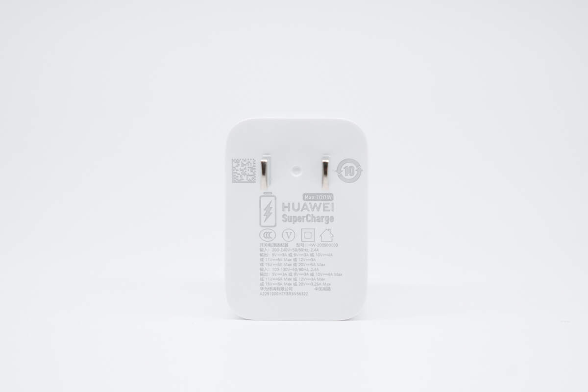

输入:200-240V~50/60Hz,2.4A
输出:5V⎓3A 或 9V⎓3A 或 10V⎓4A 或 11V⎓6A Max 或 12V⎓3A 或 15V⎓3A Max 或 20V⎓5A Max
输入:100-130V~50/60Hz,2.4A
输出:5V⎓3A 或 9V⎓3A 或 10V⎓4A Max 或 11V⎓6A Max或 12V⎓3A Max 或 15V⎓3A Max 或 20V⎓3.25A Max

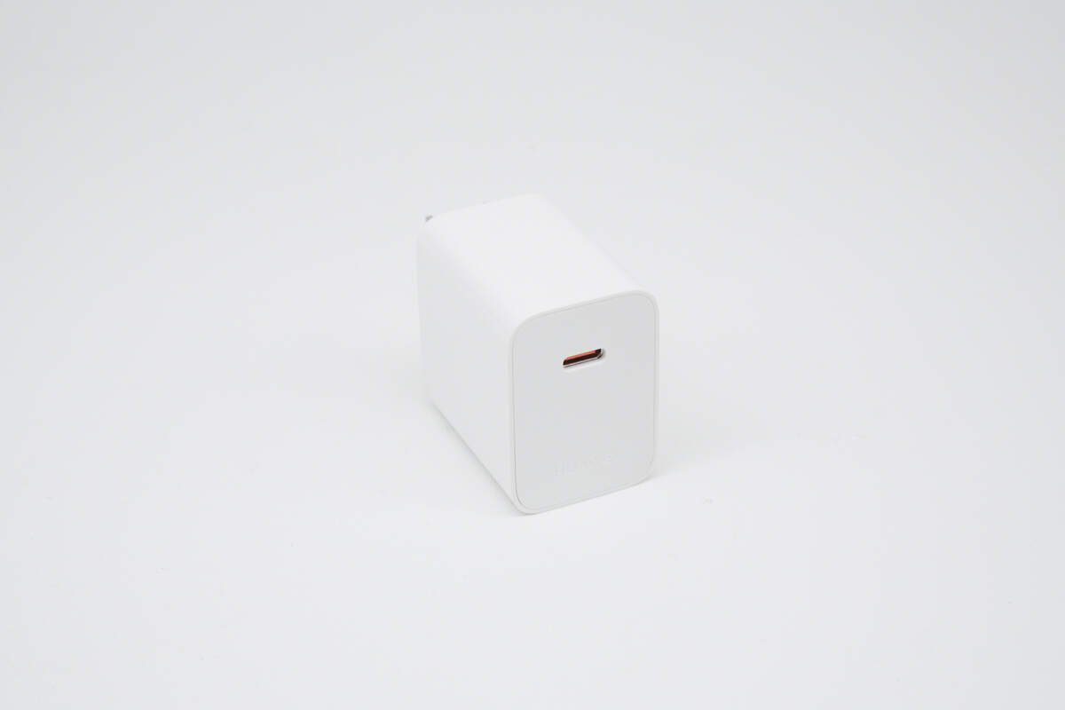

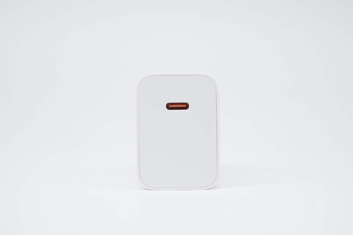

华为冰糖全能充电器(100W)依旧延续经典的采用白色亮面的高阻燃PC外壳设计,边缘圆润过渡,整体体积相较于华为前几代充电器要小许多。
输出端面板配置单USB-C端口,母口胶芯为橙色;下方印有“100W”以及"HUAWEI "字样。
插脚依旧采用固定式设计,在墙插或插排上更加稳定;输入端面板同样印有充电器的规格参数,前文已介绍这里不再赘述,型号:HW-200500C03。

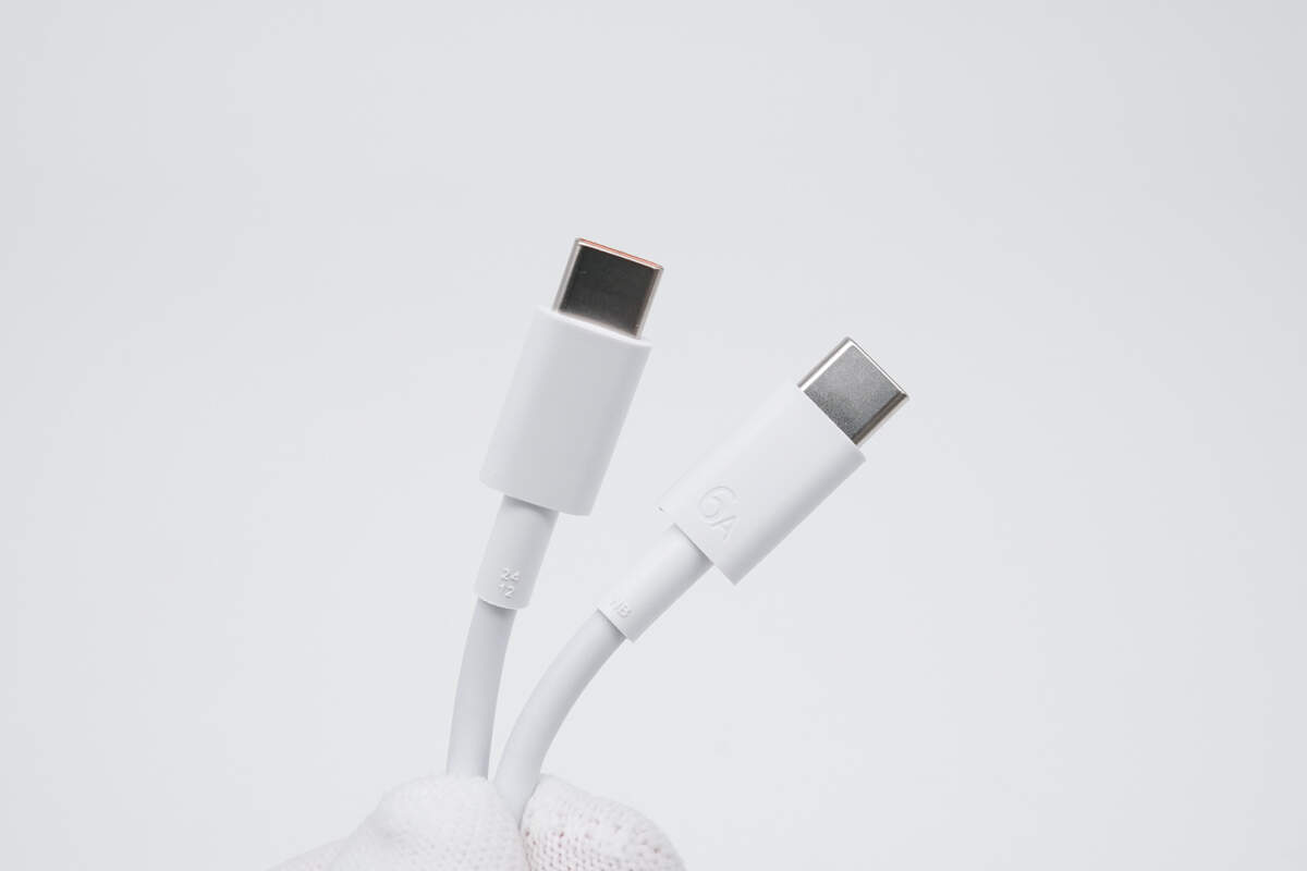

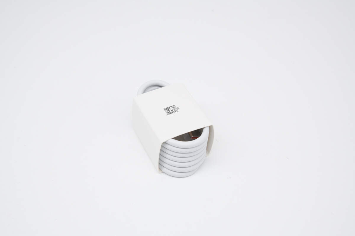

配套的C to C 快充线采用环保纸带捆绑固定,线身柔软,亲肤级 TPE 材质外被,手感优异。
线材子端外壳与线身部分拥有加厚注塑设计,日常使用时更抗摇摆耐弯折;同时,子端外壳上凹印“6A”字样。
USB-C端子内部非满 PIN 脚设计,内部为经典橙色。

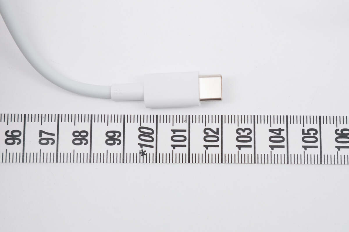

实测 C to C 数据线长度约为102cm。

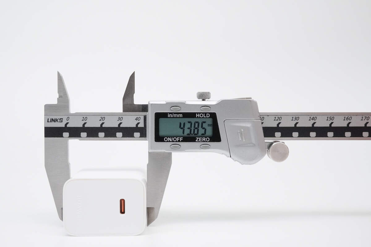

华为冰糖全能充电器(100W)长度约为44mm。
华为冰糖全能充电器(100W)高度约为43.85mm。

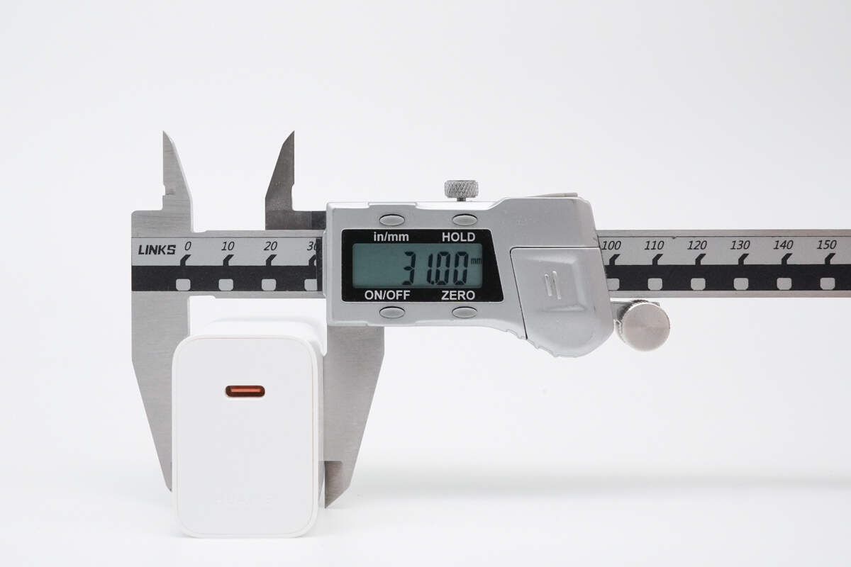

华为冰糖全能充电器(100W)宽(厚)度约为31mm。充电器的体积约为59.81cm³,以充电器功率100W计算,功率密度约为1.67W/cm³,这个功率密度相当亮眼。

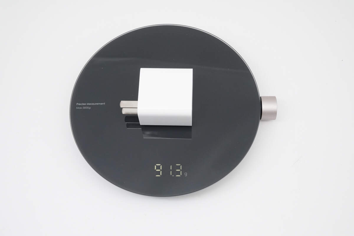

华为冰糖全能充电器(100W)重量约为91.3g。

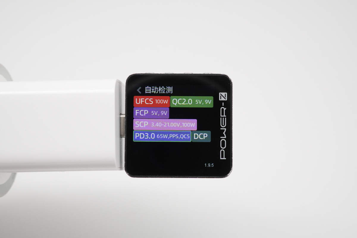

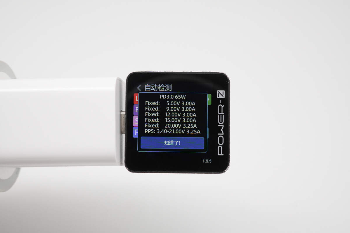

结合配套C to C充电线材,使用 POWER-Z KM003C测得华为冰糖全能充电器(100W)的USB-C口支持UFCS、QC2.0、FCP、SCP、PD3.0、PPS、QC5、DCP等快充协议。
PDO报文方面,拥有5V3A、9V3A、12V3A、15V3A、20V3.25A 五组固定电压档位,以及一组3.4-21V 3.25A 的PPS档位。

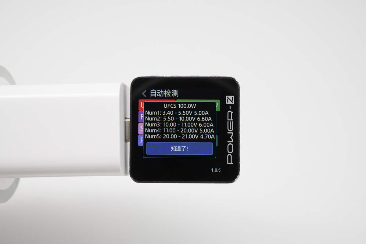

单独进行测试时,可读取USB-C端口的UFCS快充协议电压档位,支持3.4-5.5V5A、5.5-10V6.6A、10-11V6A、11-20V5A、20-21V4.7A五组UFCS快充档位。

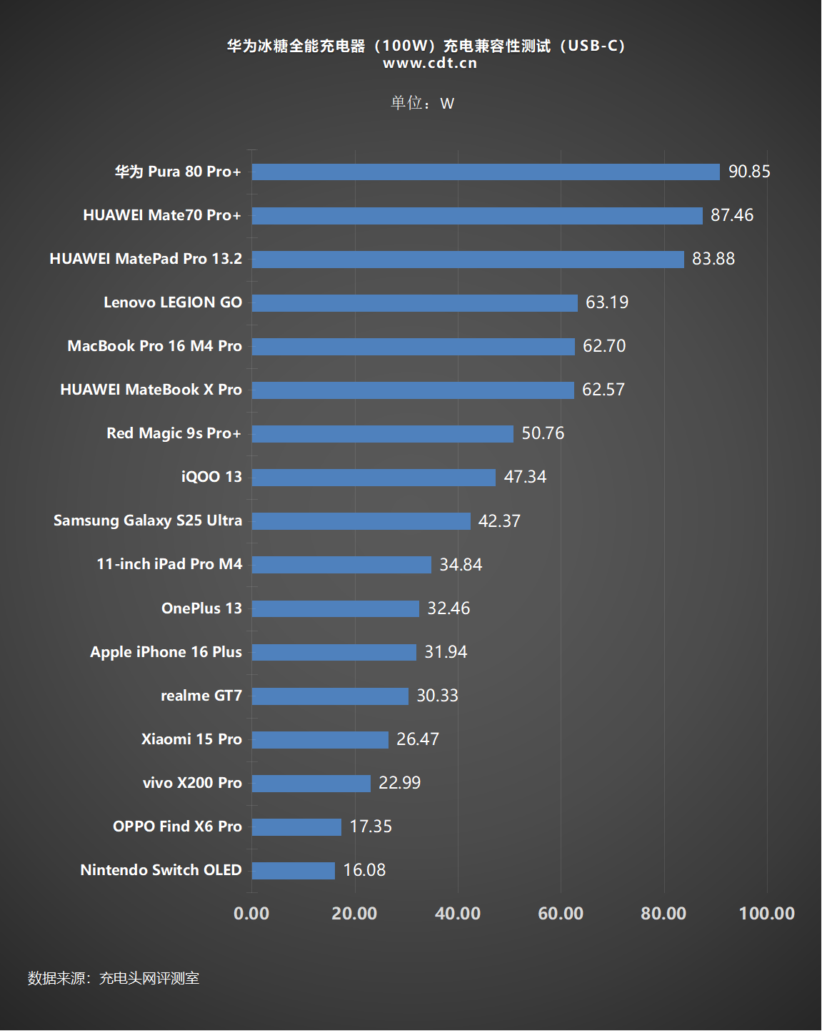

为华为 Pura 80 Pro+充电,使用 POWER-Z KM003C 读取的功率为18.74 4.85A 90.85W。
将所测产品数据汇总至表格,整体来看,测试的手机大部分握手15V、18V大电压,游戏机、平板、笔记本则可以握手15V或20V的电压档位,整体来看的话兼容性表现应该非常不错。
绘制出柱状图,可以看出该充电器对于华为自家的手机兼容性最好,均能达到74W以上;其中华为 Pura 80 Pro+充电功率为90.85W,华为 Mate70 Pro+ 的充电功率为87.46W,游戏机和笔记本充电功率基本都在63W左右,手机设备基本在22-50W的功率区间。综合来看,兼容性表现非常不错,对自家私有协议可触发私有快充,同时也可以为不同品牌的手机提供快充。

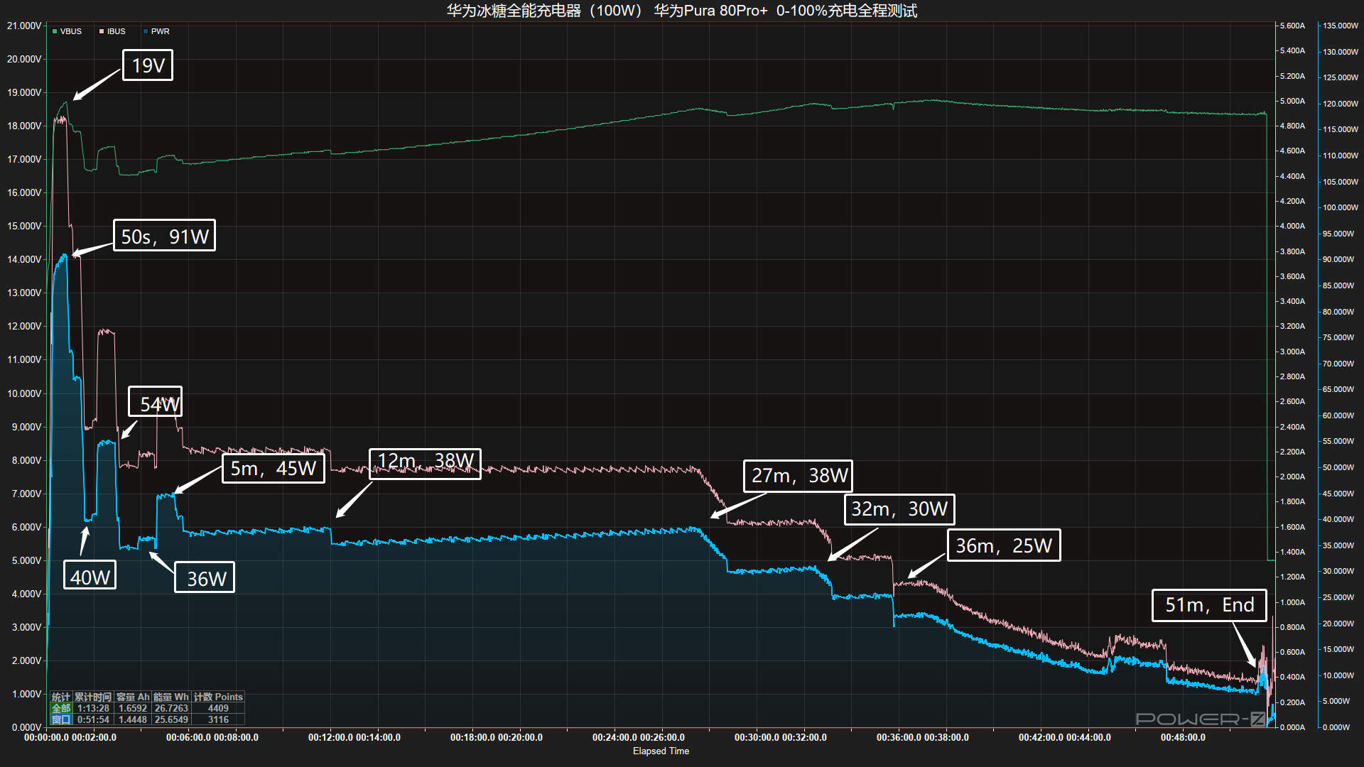

华为冰糖全能充电器(100W)在测试设备方面充电头网选用了华为 Pura 80 Pro+作为测试对象,将华为冰糖全能充电器(100W)与 华为 Pura 80 Pro+ 放置于25℃的恒温箱中,并接通电源,测试结果如下。
接通电源后握手19V电压,前50秒功率稳定在91W左右;随后功率下降至40W,前5分钟内在54W、36W、45W功率段波动,随后以38W的充电功率持续至27分钟,随后充电功率下降至30W并持续至32分钟,随后功率下降至25W并持续至36分钟,随后开始进入涓流充电,充电全程耗时51分钟。
绘制出折线图,可以看出,华为冰糖全能充电器(100W)为华为 Pura 80 Pro+ 充电至50%耗时18分钟,充至80%耗时31分钟,充至100%耗时51分钟。

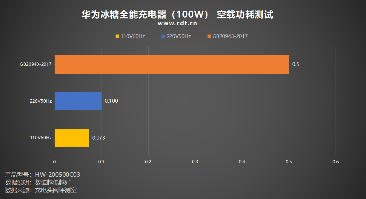

充电器在插座上插着不使用的情况下是否会浪费电,具体会损耗多少电能,这是许多读者心中的疑问,待机功耗环节就是为了解答这个问题。将充电器插在横河 WT310E数字功率计的插座上,并读取功率计上的数据,测试结果如下。
经过功率计测试,充电器在220V 50Hz电压下的空载功耗为0.1W,换算下来一年损耗的电能约为0.88KW·h,若市电价为0.6元/KW·h,则充电器一年的电费约为0.5元左右。
再来看看在110V 60Hz电压下的空载功耗,使用功率计读取的功耗为0.07W,换算下来一年损耗的电能约为0.64KW·h,若市电价为0.6元/KW·h,则充电器一年的电费约为0.4元左右。

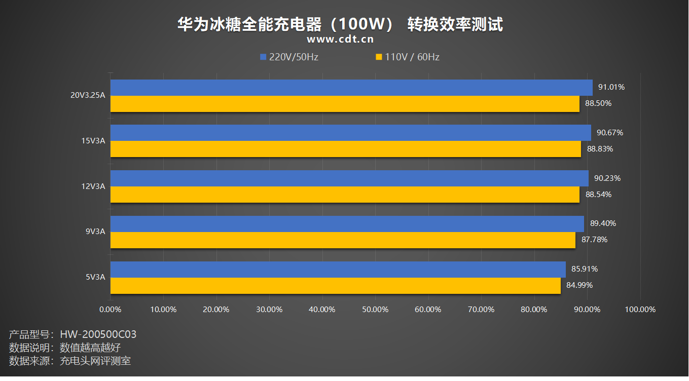

充电器本质上是一种转换设备,过程中会有损耗,以热量的形式散发出来;充电器从插座上汲取的功率往往会比充电器标注的功率大一些;将 华为冰糖全能充电器(100W)在220V 50Hz 和110V 60Hz 交流输入的情况下分别进行转换效率测试,下图是测试结果。
先来看看220V 50Hz电压下转换效率如何,整体转换效率在85.91-91.01%之间;其中转换效率最高的是20V3.25A档位,转换效率达到了91.01%;转换效率最低的是5V3A档位,转换效率为85.91%。
再来看看110V 60Hz电压下的转换效率,整体的转换效率在84.99-88.83%之间;其中转换效率最高的是15V3A档位,转换效率达到了88.83%;转换效率最低的是5V3A档位,转换效率为84.99%。
整体来看,华为冰糖全能充电器(100W)在两类电压下的转换效率在同类充电器中属于主流水平,最高转换效率达到了91.01%。

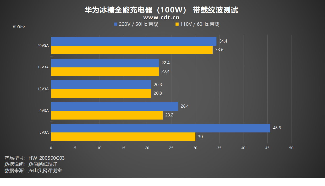

带载纹波
首先看看220V 50Hz电压下的带载纹波,纹波峰峰值最高的是5V3A档位,纹波峰峰值为45.6mVp-p;纹波峰峰值最低的是12V3A档位,纹波峰峰值均为20.8mVp-p。
再来看看110V 60Hz电压下的带载纹波表现如何,纹波峰峰值最高的是20V5A档位,纹波峰峰值为33.6mVp-p;纹波峰峰值最低的档位是12V3A档位,纹波峰峰值均为20.8mVp-p。

YD/T 1591-2009 通信行业标准中充电器纹波要求是不高于200mVp-p,华为冰糖全能充电器(100W)在220V 50Hz、110V 60Hz的输入电压下,所有输出功率纹波峰峰值均不高于45.6mVp-p,整体表现优异。
