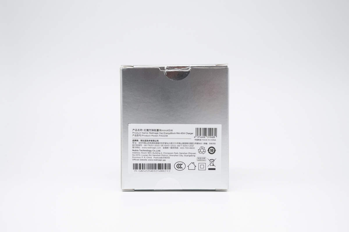

充电器包装延续了银色背景基调,正面拥有“氘 DAO”LOGO,并采用线条点缀。
背面为充电器生产信息、安规认证以及条形码贴纸,详细参数到实物展示时再详细介绍。

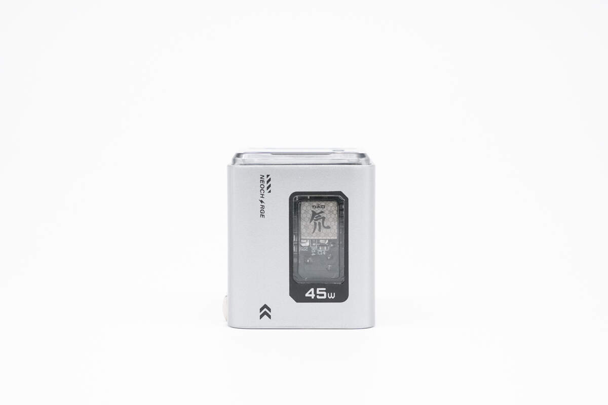

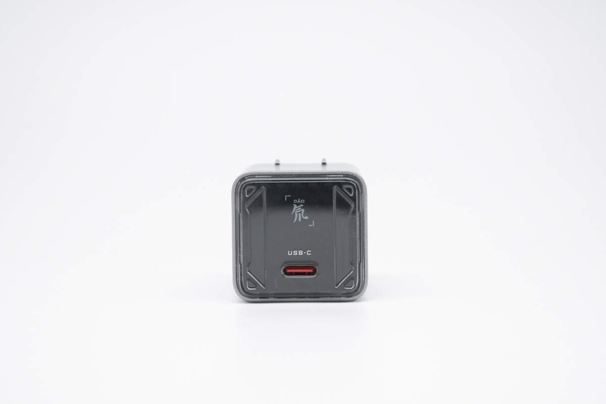

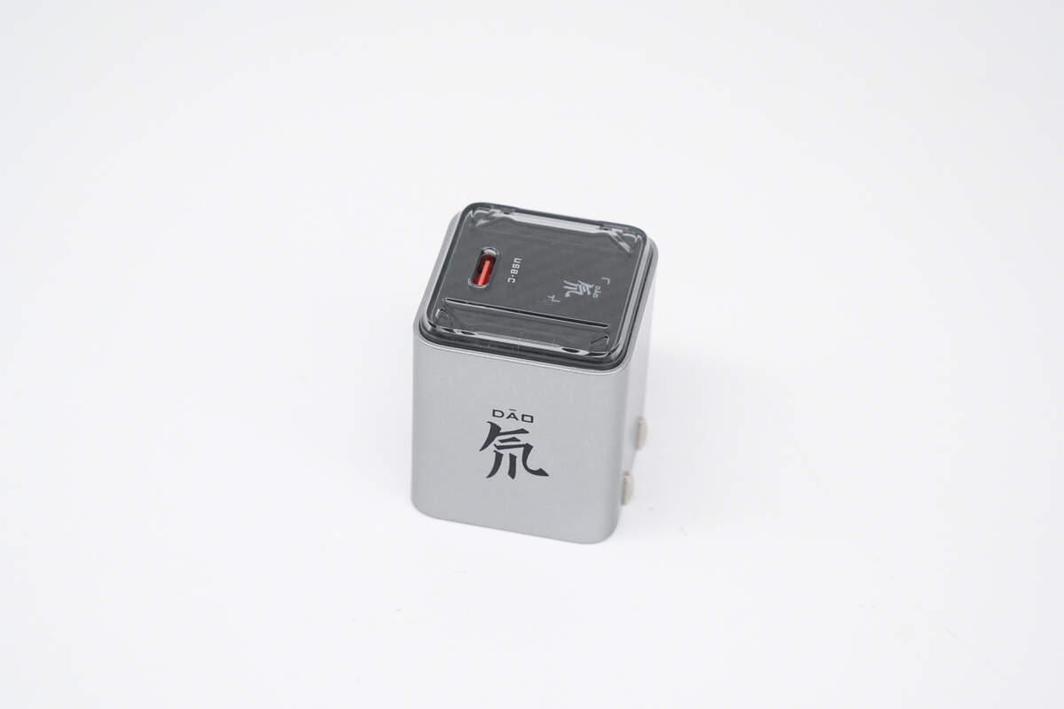

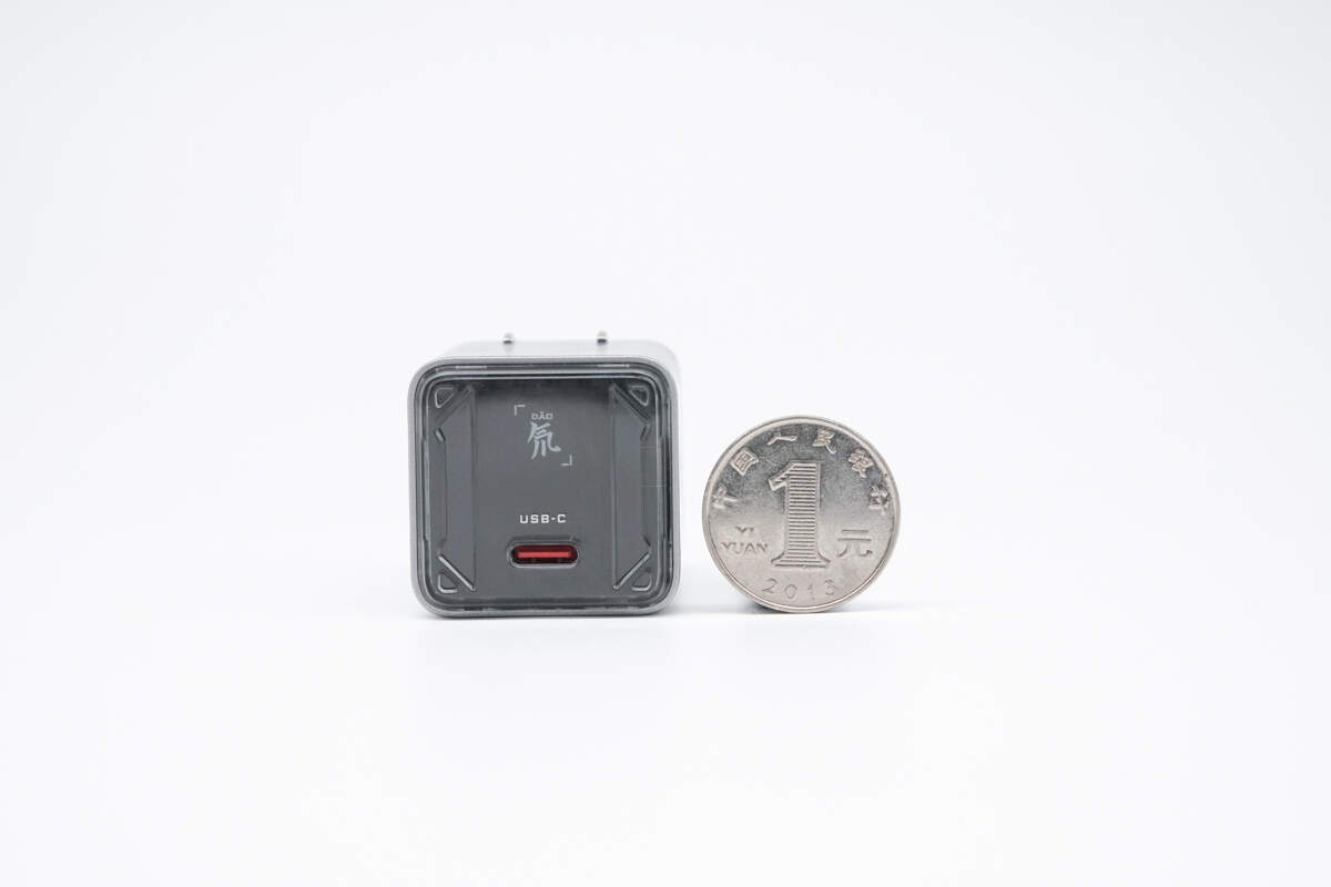

45W版本与65W版本设计语言保持一致,接口方面,45W版本为单USB-C端口。
侧面同样拥有透明视窗,内部元器件印有“氘 DAO”字样,进一步凸出电竞属性。
顶部输出面板采用透明设计,但内部并没有像65W一样拥有碳纤维纹路。

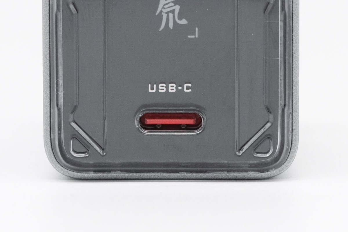

USB-C输出端口内部为橙色胶芯。
充电器为可折叠插脚,面板颜色为黑色;在外出携带时更加方便,减少对其他设备的表面剐蹭。

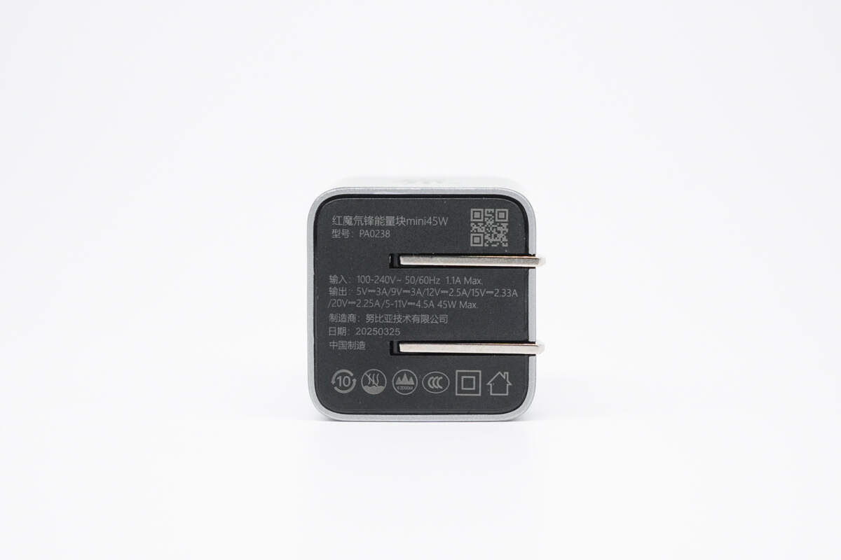

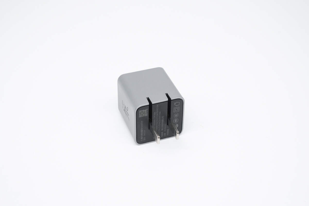

名称:红魔氘锋能量块mini45W;
型号:PA0238;
输入:100-240V~50/60Hz 11A Max;
输出:5V3A、9V3A、12V2.5A、15V2.33A、20V2.25A、5-11V-4.5A 45W Max;
制造商:努比亚技术有限公司。

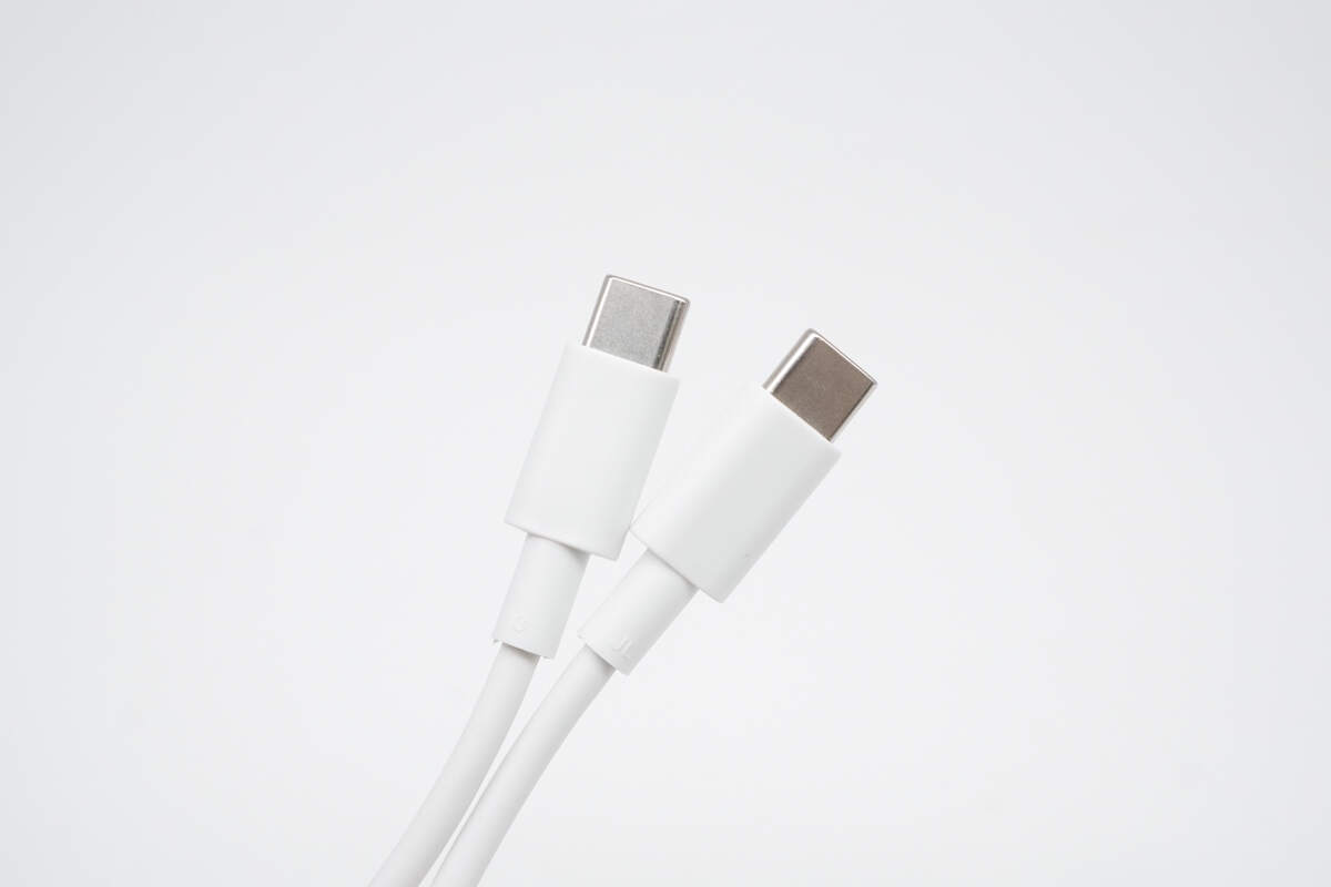

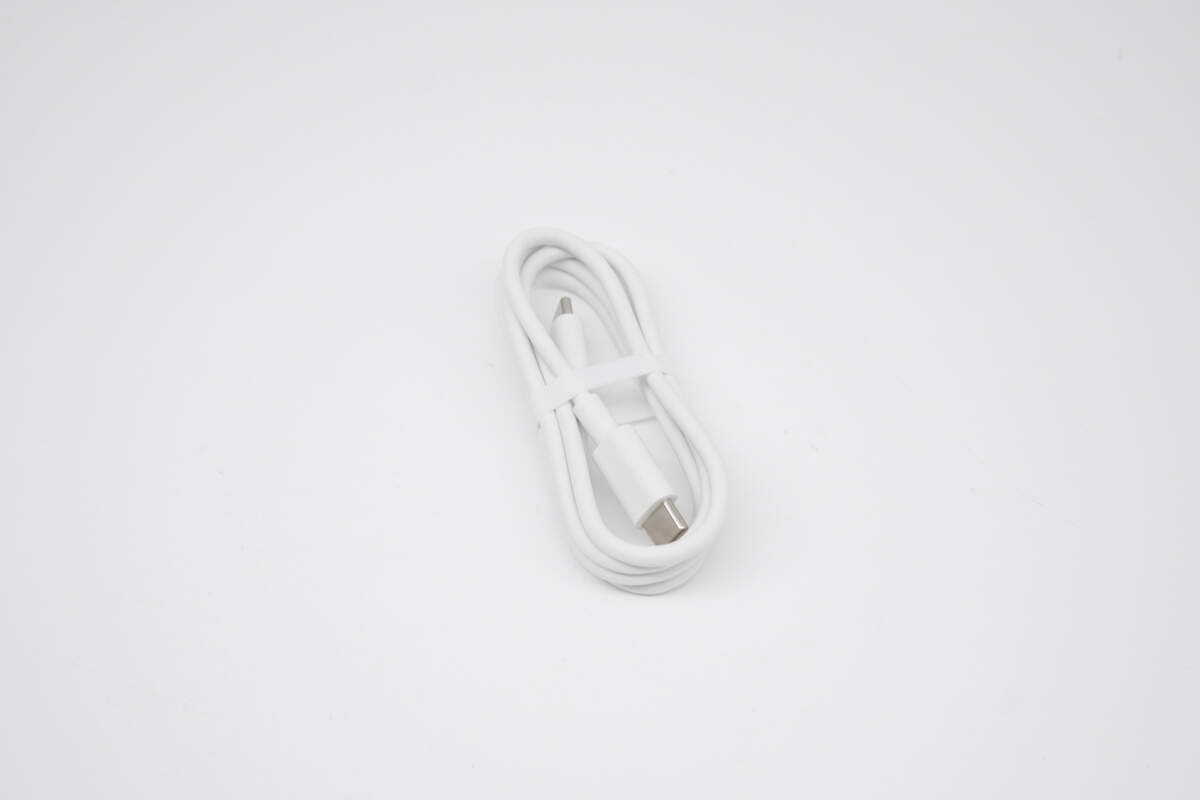

附赠的 C to C 充电线采用白色橡胶扎带捆绑固定;线身采用纯白TPE材质设计,柔软耐弯折。
线身和亮面子端外壳的塑胶衔接处模内注塑处理贴合。

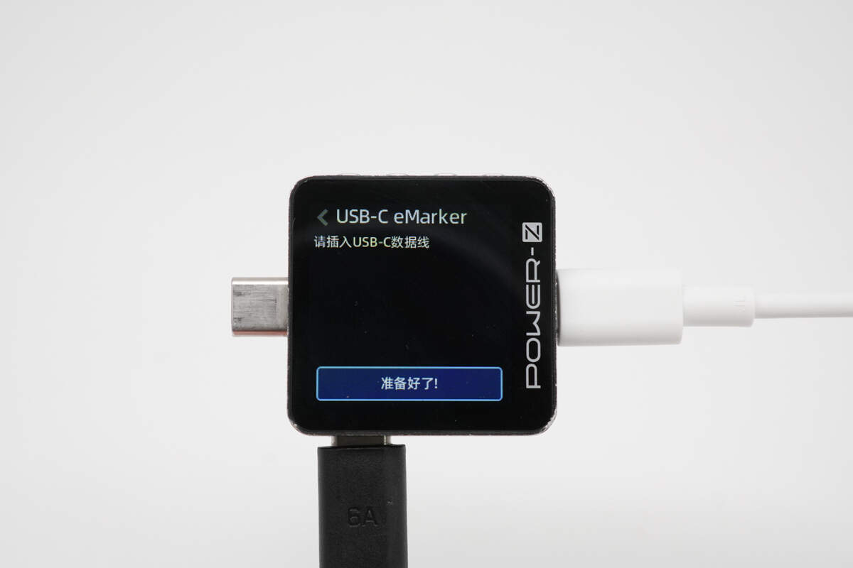

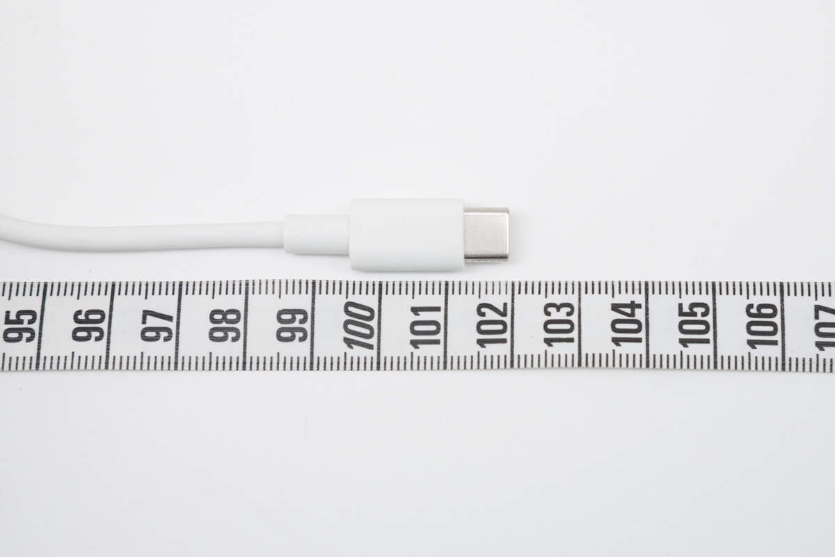

使用ChargerLAB POWER-Z KM003C测得数据线并无E-Marker芯片。
线长约为 102cm。

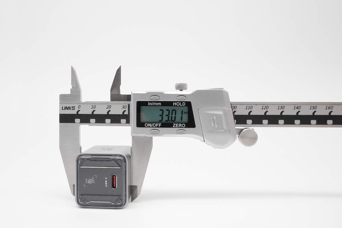

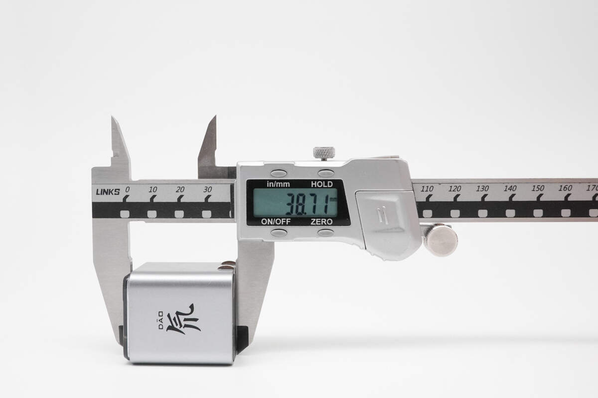

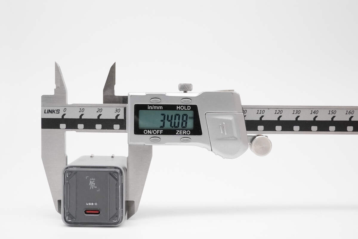

充电器长度约为 34.08mm。
充电器宽度约为 33.01mm。
充电器高度约为 38.71mm,体积约为43.55cm³,以充电器的功率45W计算,功率密度约为1.03W/cm³。

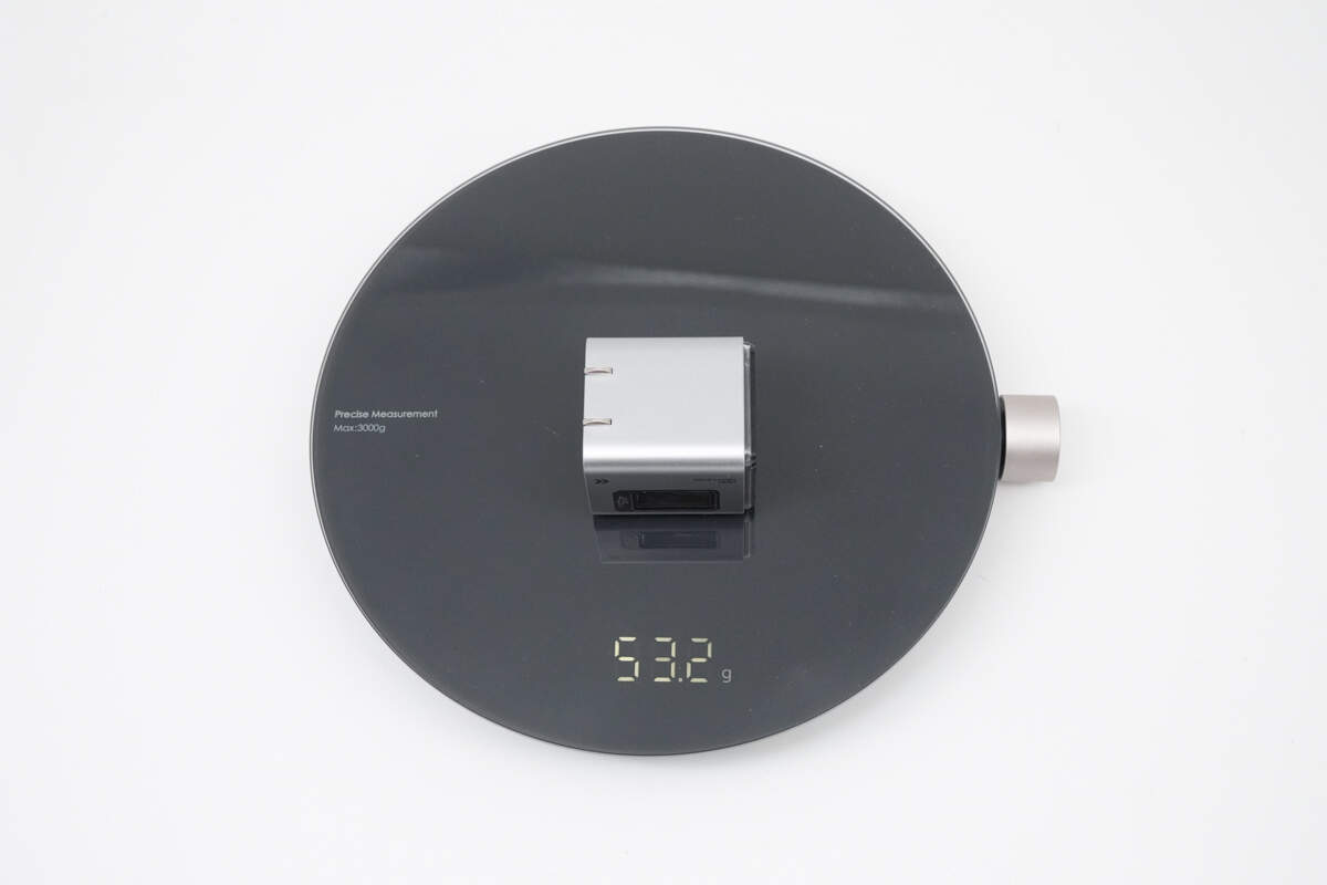

充电器重量约为 53.2g。
充电器与一元硬币对比。

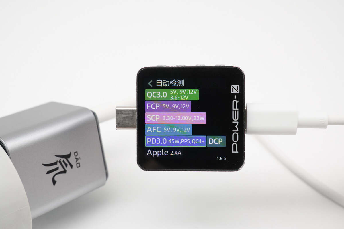

除标注支持PD快充协议外,测试充电器完整的快充协议,用户可以根据具体的协议来匹配输出设备,从而获得更好的快充体验。

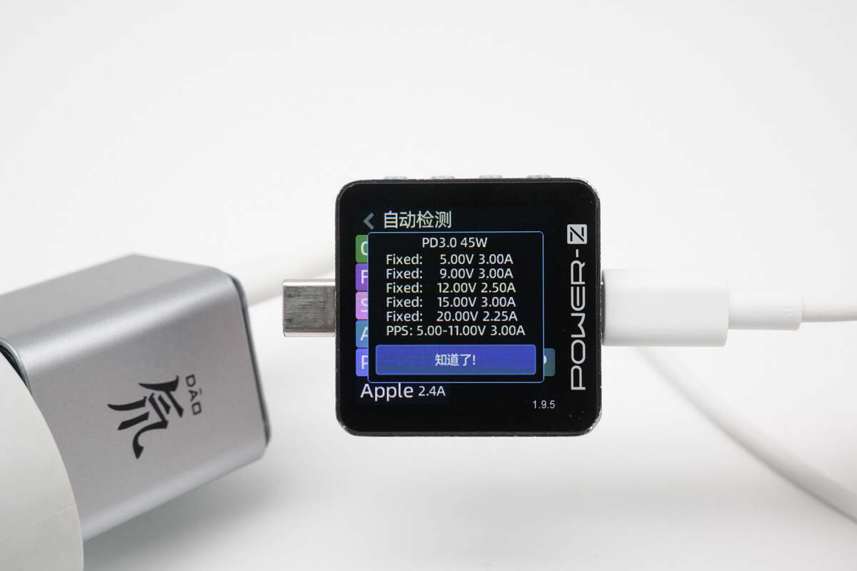

使用POWER-Z KM003C测得USB-C端口支持QC3、FCP、SCP、AFC、PD3.0、PPS、QC4+、DCP 以及Apple 2.4A快充协议,基本涵盖市面上主流的快充协议。
PDO报文方面,USB-C端口具有5V3A,9V3A,12V2.5A,15V3A、20V2.25A五组固定电压档位,以及5-11V/3A 一组PPS电压档位。

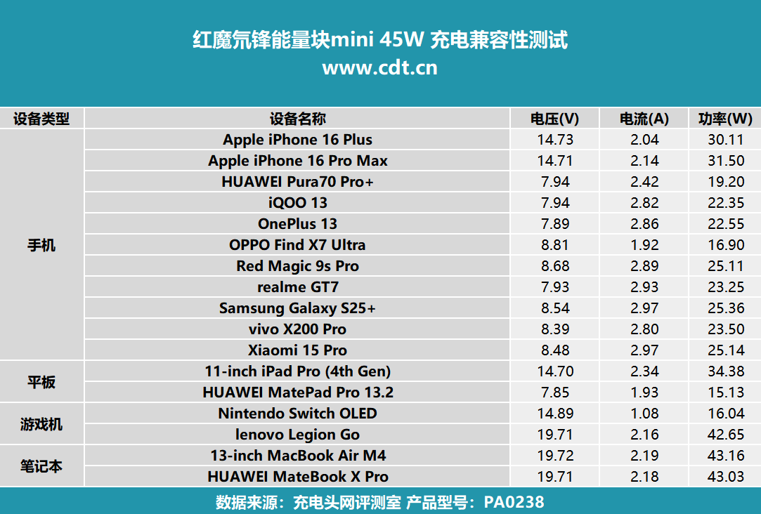

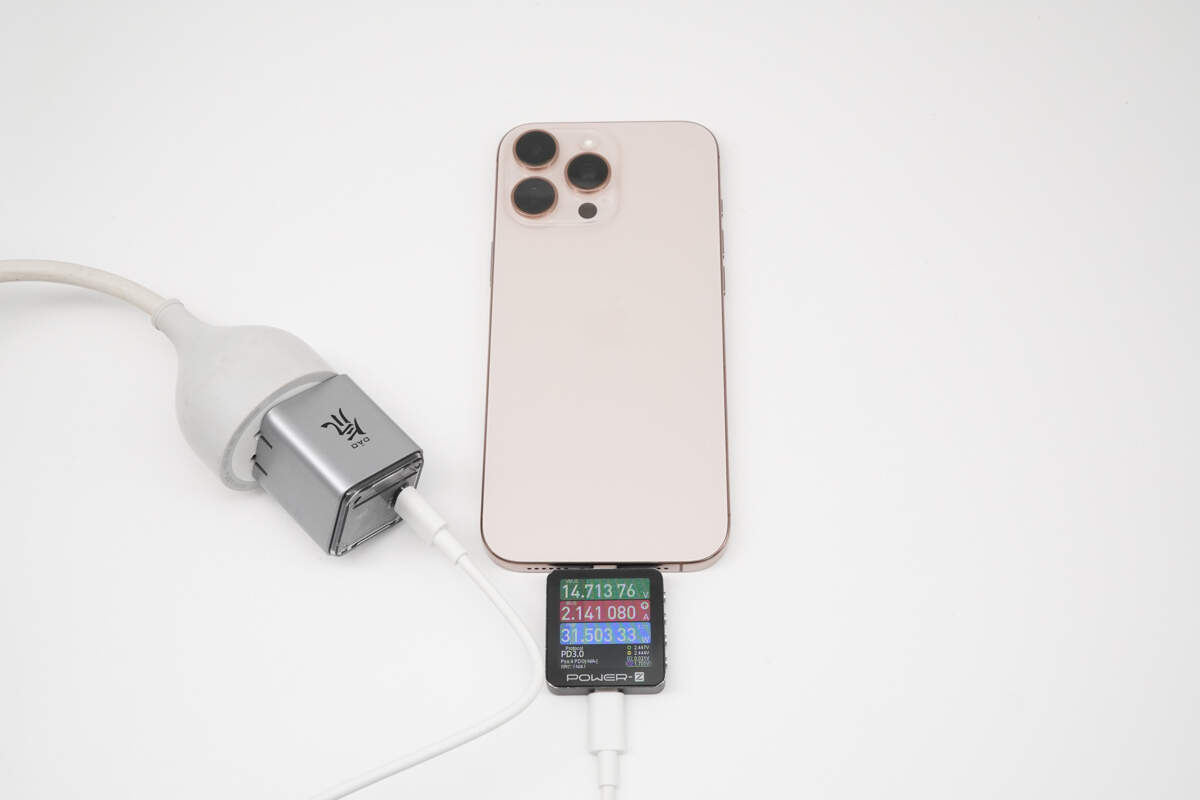

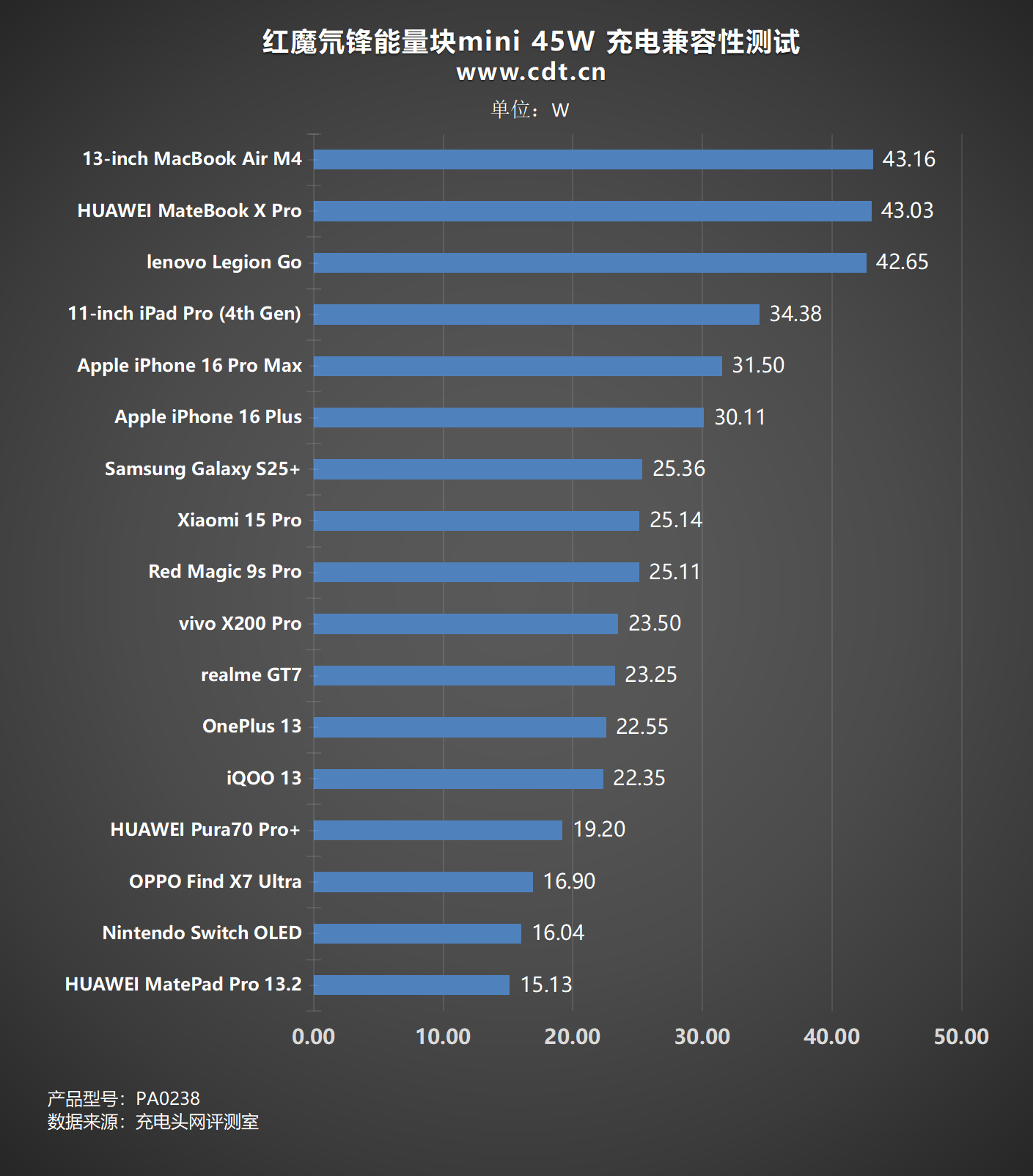

将 iPhone16 Pro Max 接入充电器USB-C端口,实测功率为 14.71V 2.14A 31.5W。
将数据汇总至表格,手机方面多数握手9V电压,iPhone16系列握手15V电压,平板、游戏机以及笔记本则多数握手15V或20V电压。
将数据汇总至柱状图,可以看到充电最高的是 MacBook Air,功率达到43.16W,得益于完整的PD档位,对于大功率的笔记本、掌机等机型也能完美充电,并且跑满充电器功率,手机方面,两款iPhone16机型均能达到30W左右的充电功率,支持PPS的安卓机型充电功率则在22-25W区间。

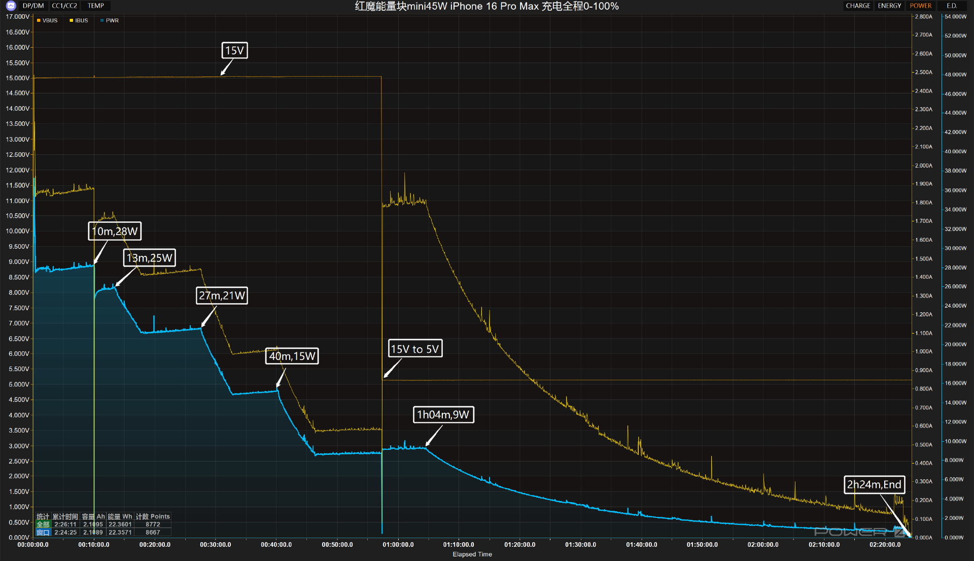

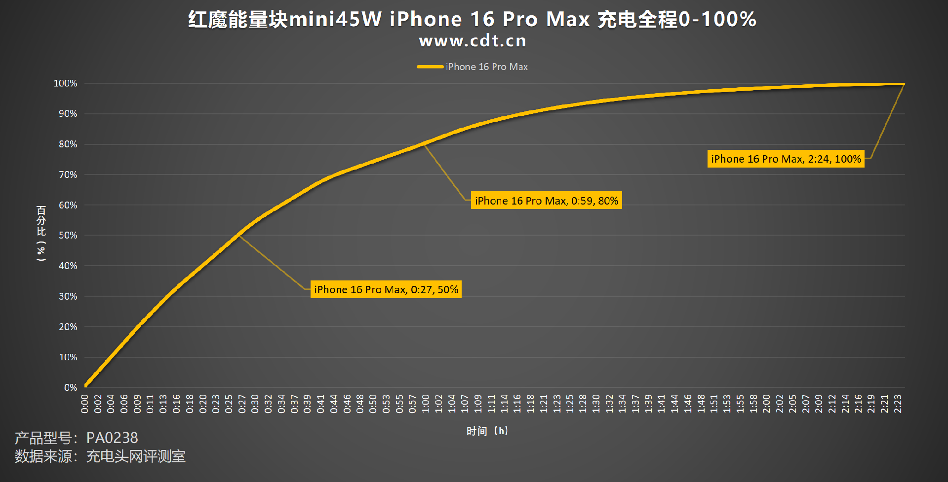

红魔氘锋能量块mini45W 最大支持功率 PD 45W充电,在测试设备方面充电头网选用了 iPhone 16 Pro Max 作为测试对象,将 红魔氘锋能量块mini45W 与 iPhone 16 Pro Max 放置于25℃的恒温箱中,并接通电源,测试结果如下。
接通电源后握手15V电压,前10分钟稳定在28W左右,随后下降至25W持续三分钟;随后经过三轮降功率后,在一小时左右电压下降至5V,随后在1小时4分钟左右功率持续下降并进入涓流充电模式,充电总耗时约为 2小时24分钟。
绘制出折线图,可以看出,红魔氘锋能量块mini45W 为i Phone 16 Pro Max 充电至50%耗时27分钟,充至80%耗时59分钟,充至100%耗时2小时24分。

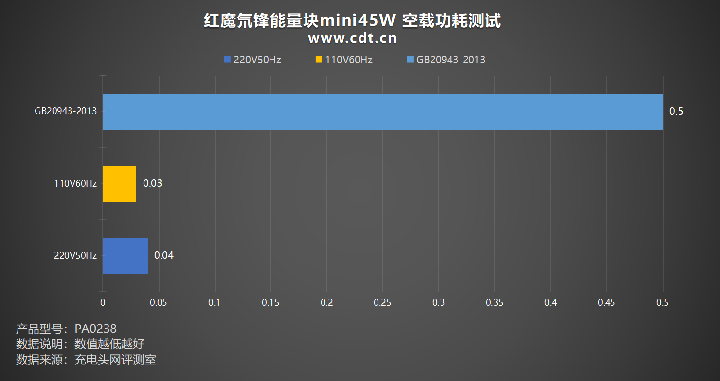

空载功耗测试
充电器在插座上插着不使用的情况下是否会浪费电,具体会损耗多少电能,这是许多读者心中的疑问,待机功耗环节就是为了解答这个问题。将充电器插在横河 WT310E 数字功率计的插座上,读取功率计上的数据,测试结果如下。
经过功率计测试,充电器在220V 50Hz 电压下的空载功耗为0.04W,换算下来一年损耗的电能约为0.35KW·h,若市电价为0.6元/KW·h,则充电器一年的电费约为0.21元左右。
再来看看在110V 60Hz 电压下的空载功耗,使用功率计读取的功耗为0.03W,换算下来一年损耗的电能约0.26KW·h,若市电价为0.6元/KW·h,则充电器一年的电费约为0.16元左右。
小结
经过上面的空载功耗测试,红魔氘锋能量块mini45W 在 220V 50Hz 电压环境下插在插座上不使用,一年下来消耗的电费约为0.21元左右;而在110V 60Hz 的电压环境插在插座上不使用,一年下来消耗的电费约在0.16元左右。

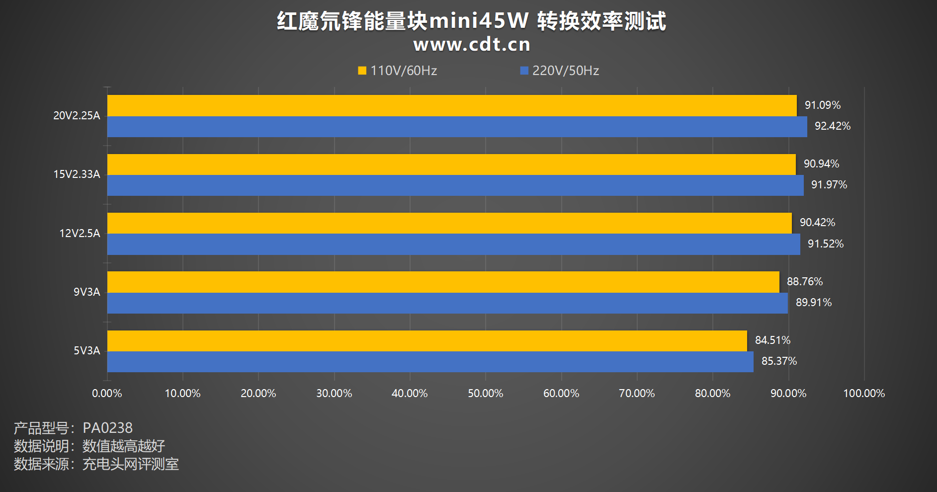

转换效率测试
充电器本质上是一种转换设备,过程中会有损耗,以热量的形式散发出来;充电器从插座上汲取的功率往往会比充电器标注的功率大一些;将 红魔氘锋能量块mini45W 在220V 50Hz 和110V 60Hz 交流输入的情况下分别进行转换效率测试,下图是测试结果。
先来看看220V 50Hz电压下转换效率如何,整体转换效率在85.37-92.42%之间;其中转换效率最高的是20V2.25A档位,转换效率达到了92.42%;转换效率最低的是5V3A档位,其转换效率为85.37%。
再来看看110V 60Hz电压下的转换效率,整体的转换效率在84.51-91.09%之间;其中转换效率最高的是20V2.25A档位,转换效率达到了92.42%;转换效率最低的是5V3A档位,转换效率为84.51%
整体来看,红魔氘锋能量块mini45W 在两类电压下的转换效率在同类充电器中表现优秀,均保持80%及以上的转换效率,最高可达92%左右。

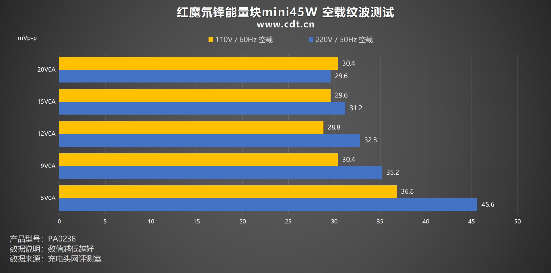

空载纹波
首先看看220V 50Hz 电压下的空载纹波,纹波峰峰值最高的是5V0A档位,纹波峰峰值为45.6mVp-p;纹波峰峰值最低的是20V0A档位,纹波峰峰值为29.6mVp-p。
再来看看110V 60Hz 电压下的空载纹波表现如何,纹波峰峰值最高的是5V0A档位,纹波峰峰值为36.8mVp-p;纹波峰峰值最低的档位是12V0A,纹波峰峰值为28.8mVp-p。

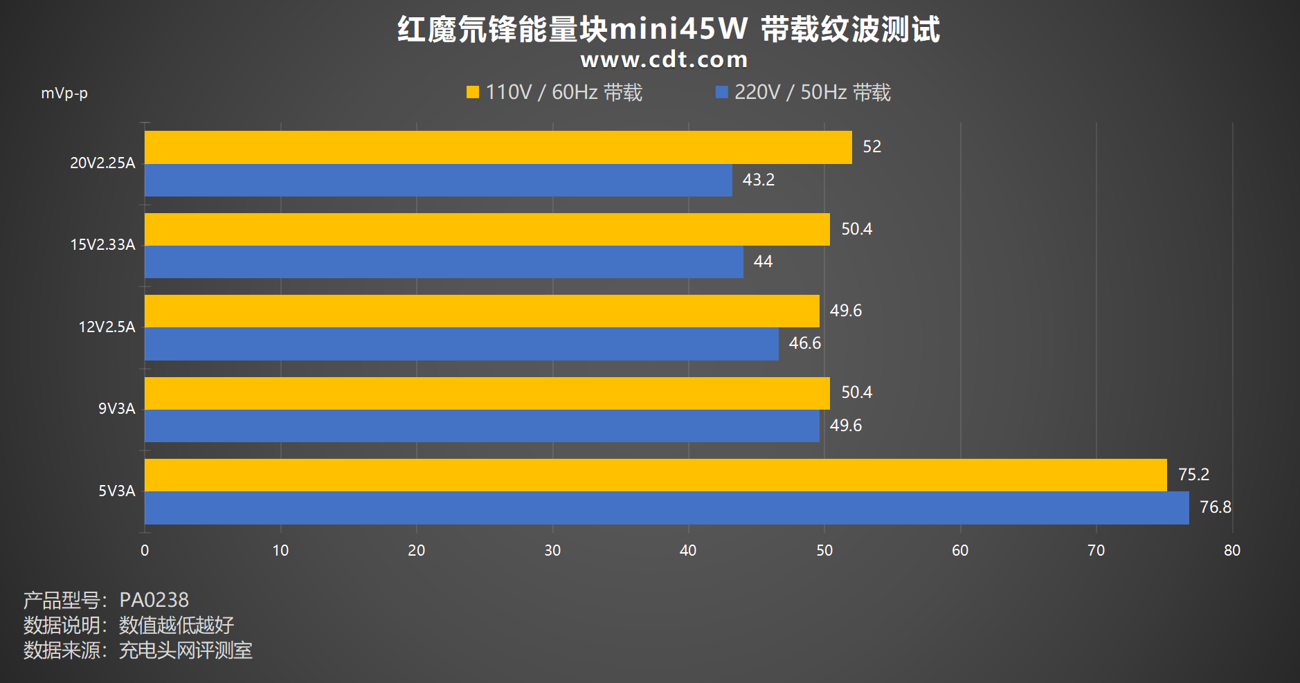

带载纹波
首先看看220V 50Hz电压下的带载纹波,纹波峰峰值最高的是5V3A档位,纹波峰峰值为76.8mVp-p;纹波峰峰值最低的是20V2.25A档位,纹波峰峰值为43.2mVp-p。
再来看看110V 60Hz电压下的带载纹波表现如何,纹波峰峰值最高的是5V3A档位,纹波峰峰值为75.2mVp-p;纹波峰峰值最低的档位是20V2.25A,纹波峰峰值为43.2mVp-p
小结
YD/T 1591-2009 通信行业标准中充电器纹波要求是不高于200mVp-p,红魔氘锋能量块mini45W 在220V 50Hz、110V 60Hz的输入电压下,所输出功率纹波峰峰值最高为76.8mVp-p,符合行业标准中纹波不高于200mVp-p的要求。
