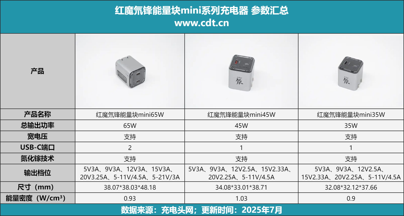

红魔氘锋系列作为红魔品牌旗下的高端电竞产品线,凭借创新的氘锋透明设计语言和强悍性能表现,已成为电竞领域极具辨识度的代表产品,近期就推出了以“氘锋芯动力”为核心的红魔氘锋能量块 mini 系列,拥有 35W、45W、65W 三种功率版本,此前充电头网就评测了65W、45W两个版本,其小巧精致、高转换效率等亮眼表现留下深刻印象。
本期,充电头网就继续深入评测这一系列充电器的35W版本,支持最高35W PD快充,能够满足苹果全家桶充电,并且还兼容QC、SCP、PPS等快充协议,满足主流手机快充需求,下面就一起来看看这款充电器的实际体验和性能表现如何吧。

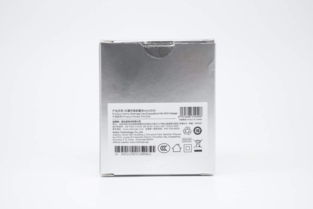

背面依旧是条形码、生产信息以及安规认证等标识贴纸。

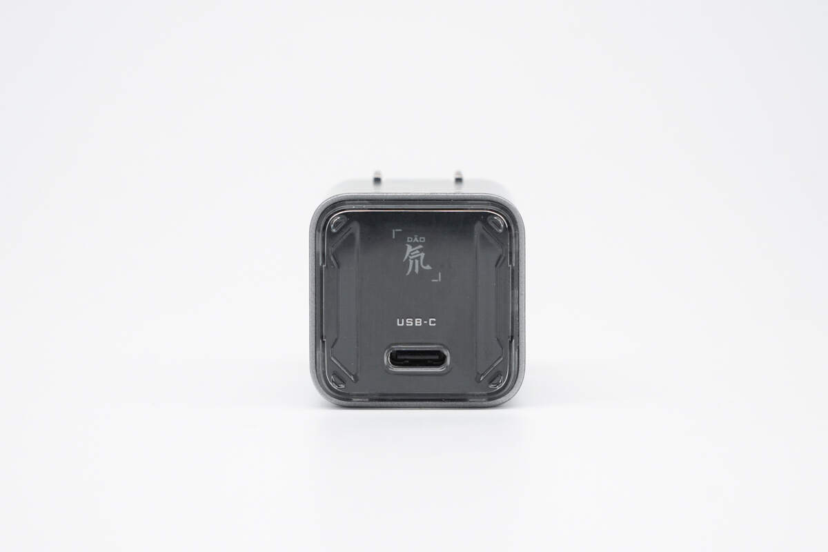

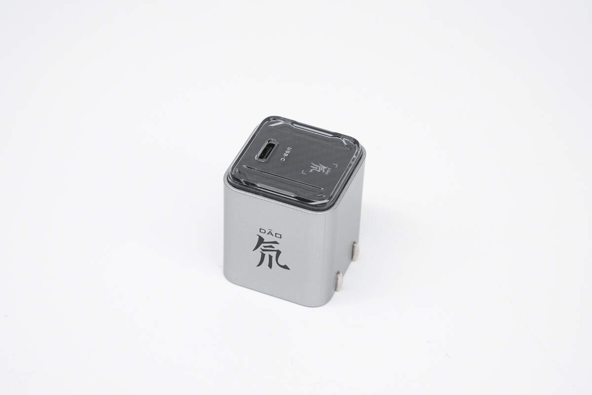

充电器整体为正方形设计,外观延续了氘锋银翼+透明元素风格,USB-C端口同样采用透明盖板。
USB-C端口采用透明上盖设计,并有机甲风纹理,印有“DAO 氘”字样,端口内部为黑色胶芯。

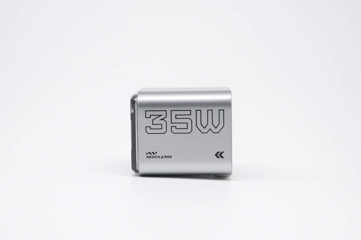

充电器侧面拥有35W字样。

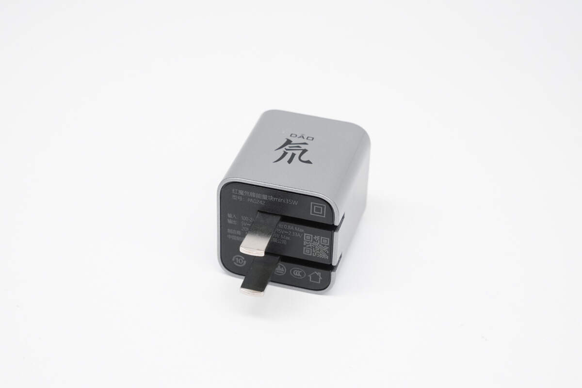

底部同样为折叠插脚,面板颜色为黑色;在外出携带时更加方便,减少对其他设备的表面剐蹭。

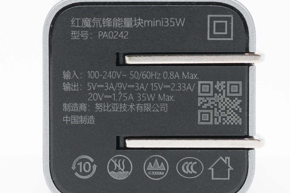

名称:红魔氘锋能量块mini35W;
型号:PA0242;
输入:100-240V~ 50/60Hz 0.8A Max;
输出:5V3A、9V3A、15V2.33A、20V1.75A 35W Max;
制造商:努比亚技术有限公司。

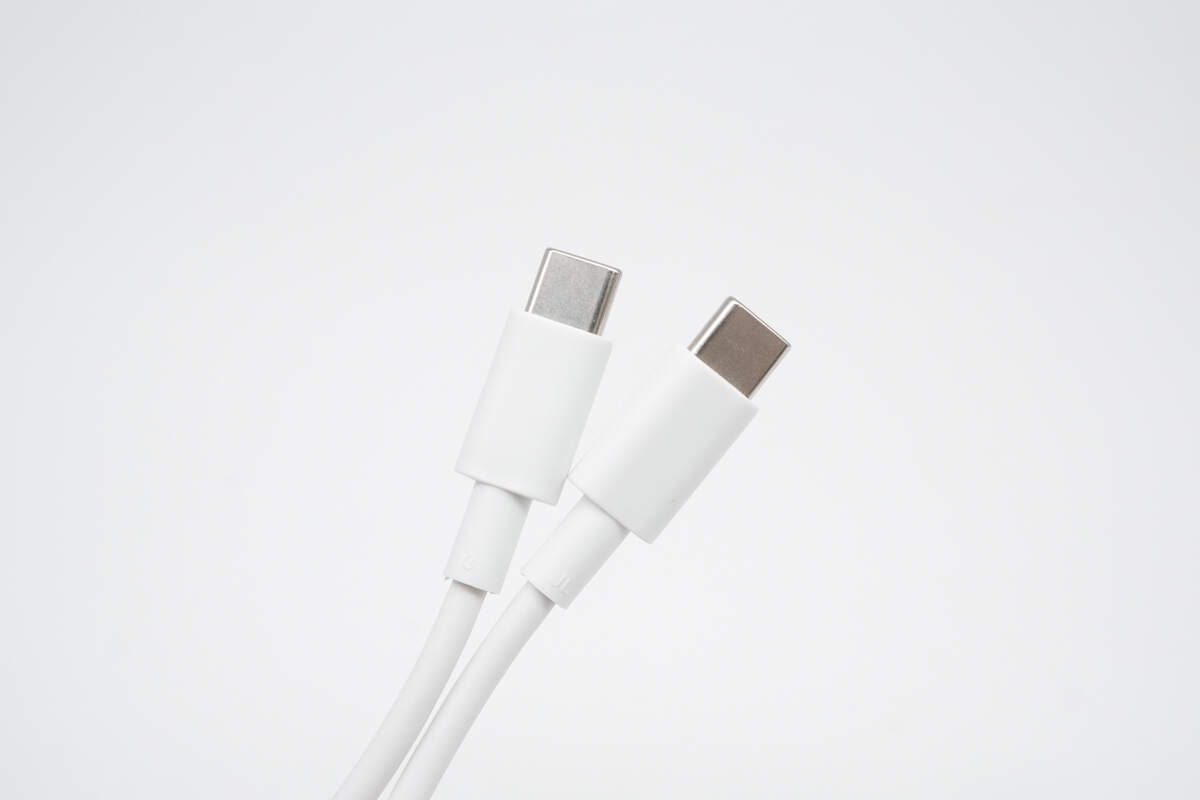

附赠的 C to C 充电线采用白色橡胶扎带捆绑固定;线身采用纯白TPE材质设计,柔软耐弯折。
线身和亮面子端外壳的塑胶衔接处模内注塑处理贴合。

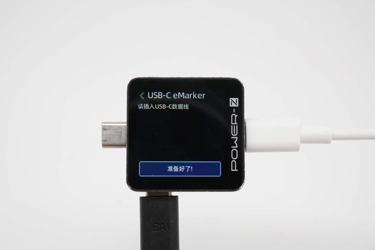

使用ChargerLAB POWER-Z KM003C测得数据线并无E-Marker芯片。
线长约为 102cm。

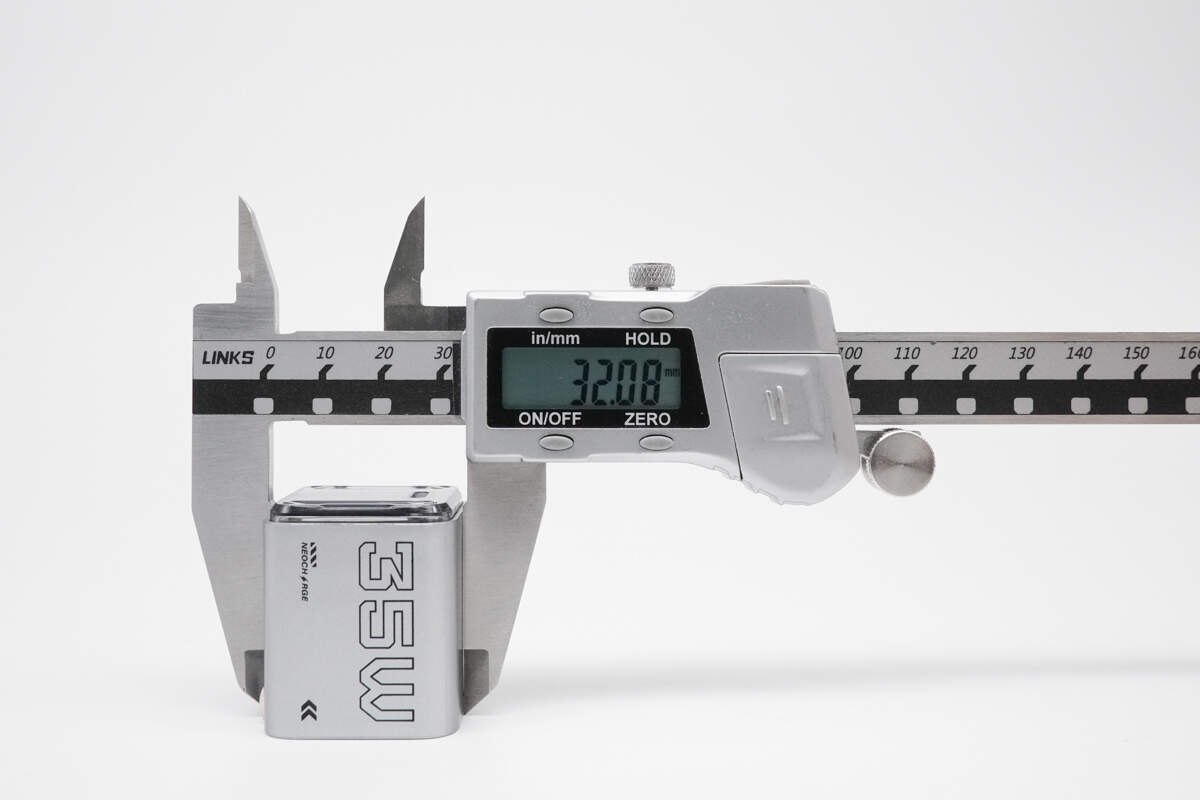

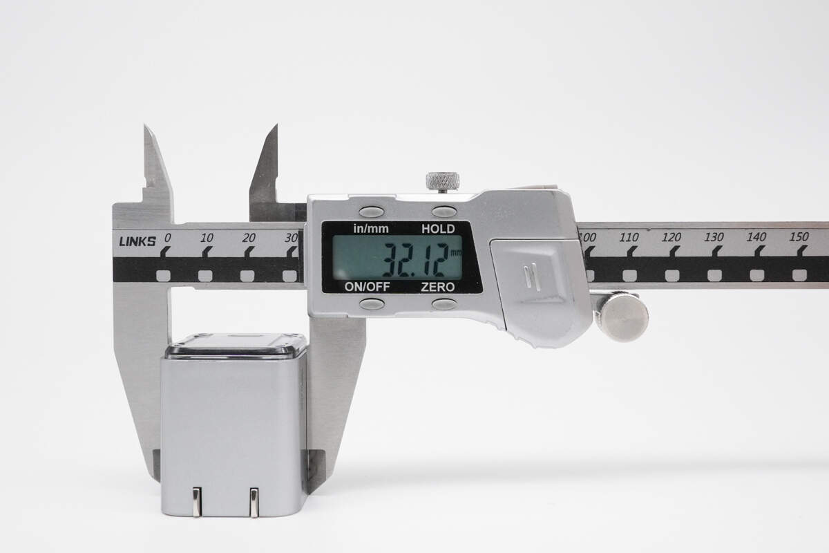

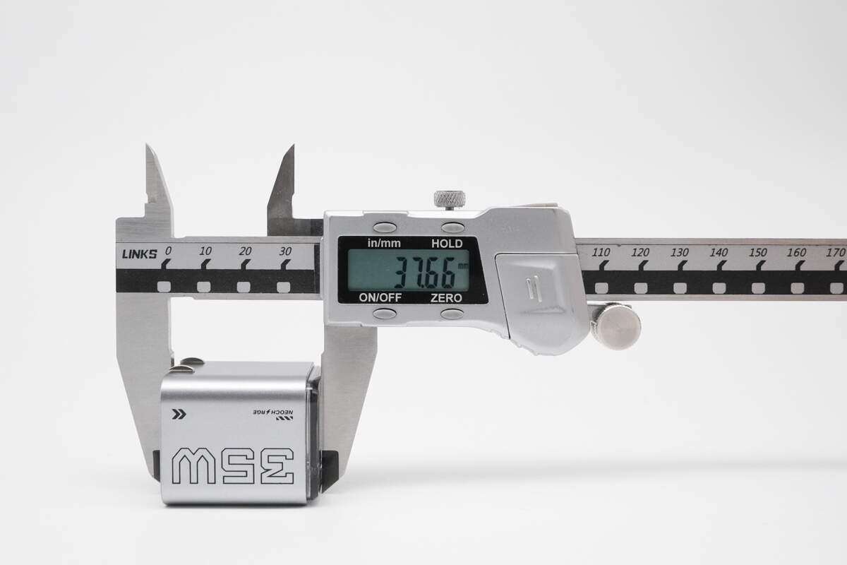

充电器长度约为 32.12mm。
充电器款度约为 32.08mm。
充电器高度约为 37.66mm,体积约为38.81cm³,以充电器的功率35W计算,功率密度约为0.9W/cm³。

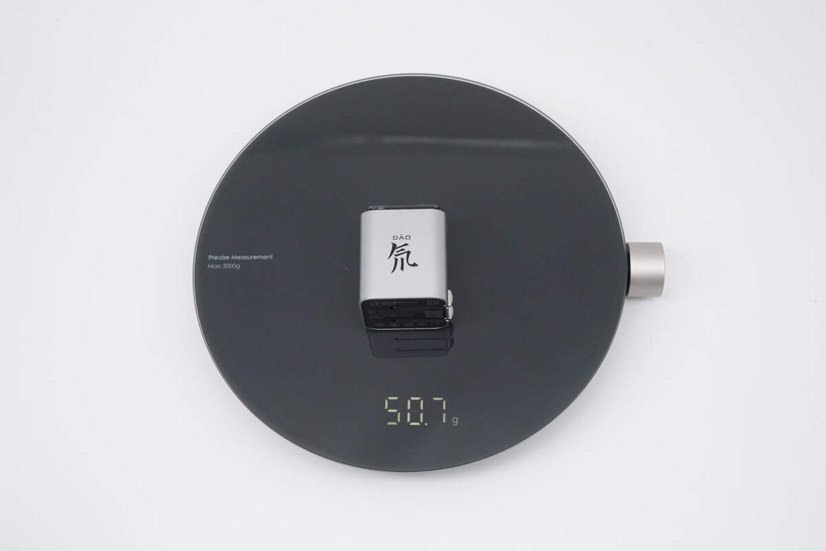

重量约为 50.7g。

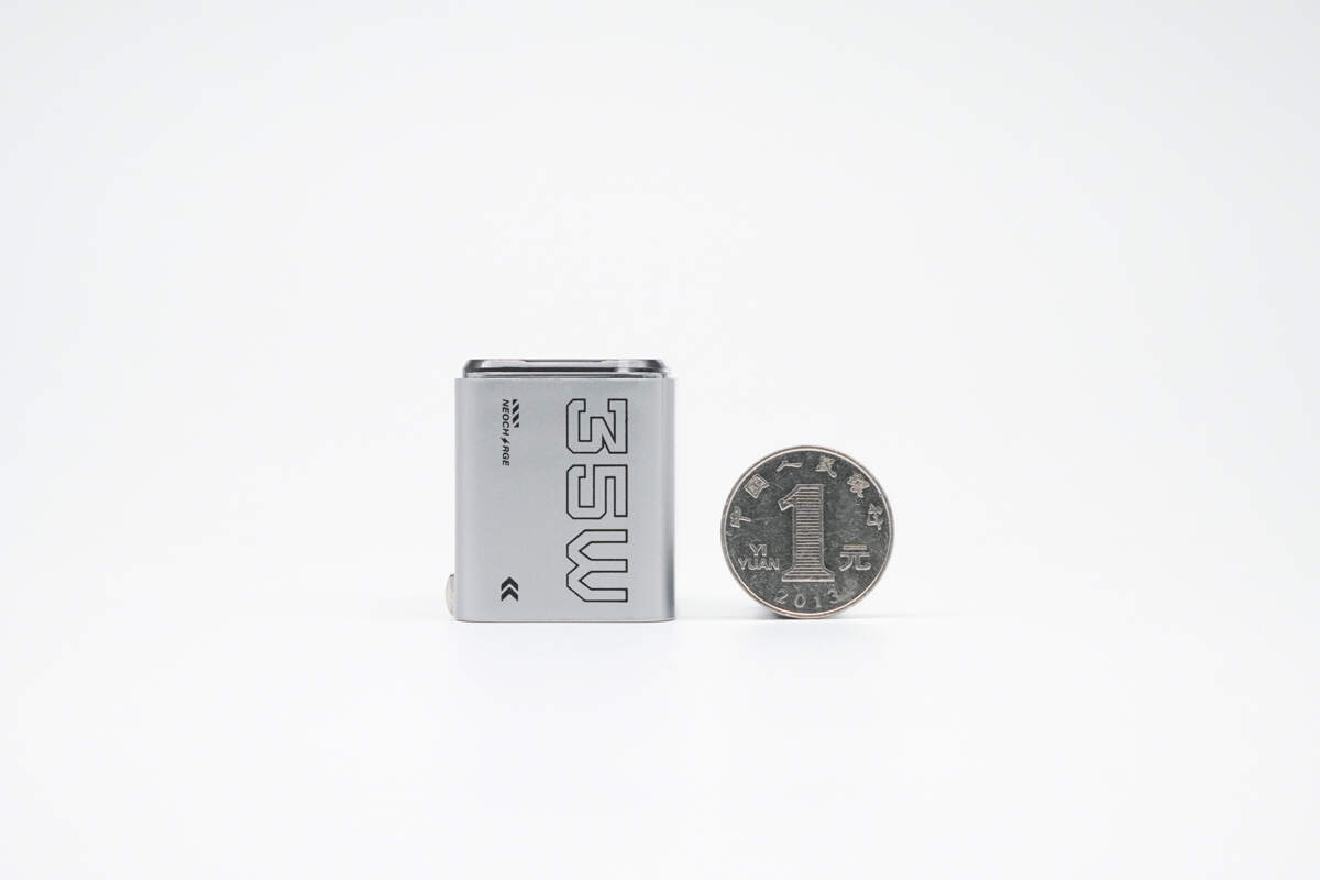

与一元硬币对比,红魔氘锋能量块mini35W充电器并没有大多少。

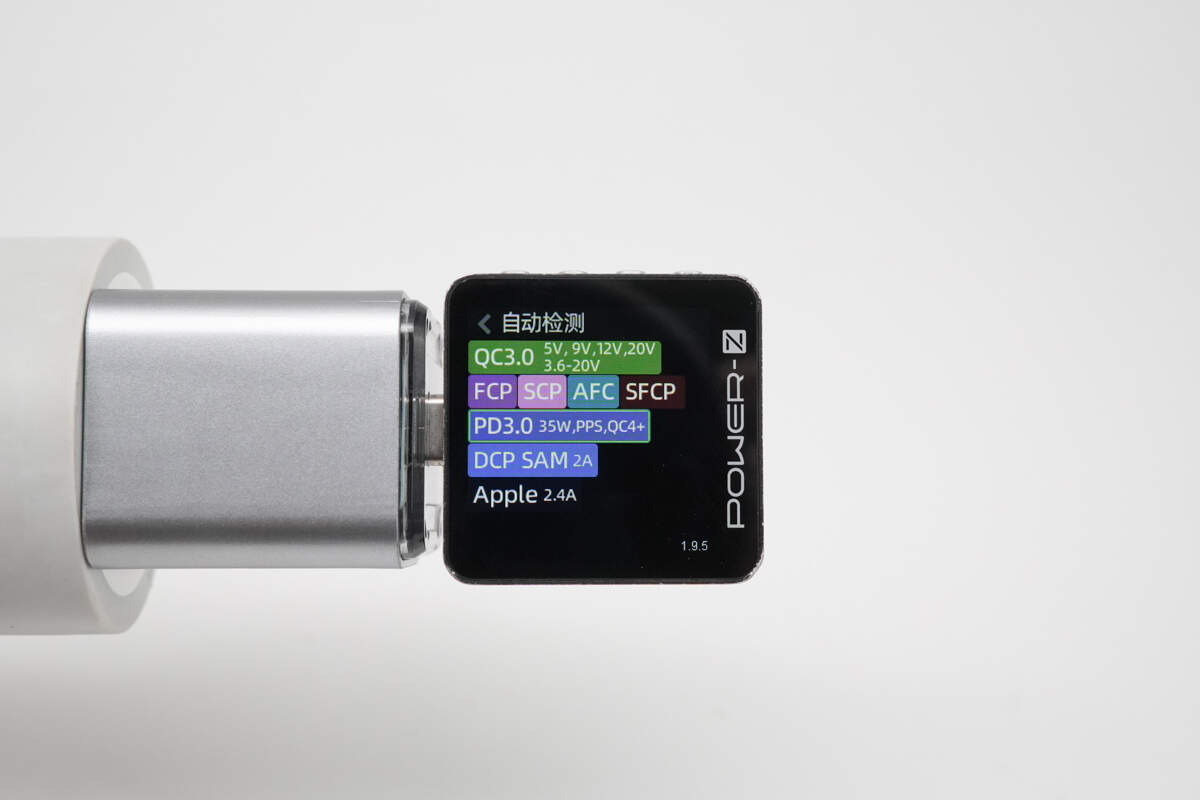

除标注支持PD快充协议外,测试充电器完整的快充协议,用户可以根据具体的协议来匹配输出设备,从而获得更好的快充体验。
使用POWER-Z KM003C测得USB-C端口支持QC3、FCP、SCP、AFC、SFCP、PD3.0、PPS、QC4+、DCP 以及Apple 2.4A快充协议,基本涵盖市面上主流的快充协议。

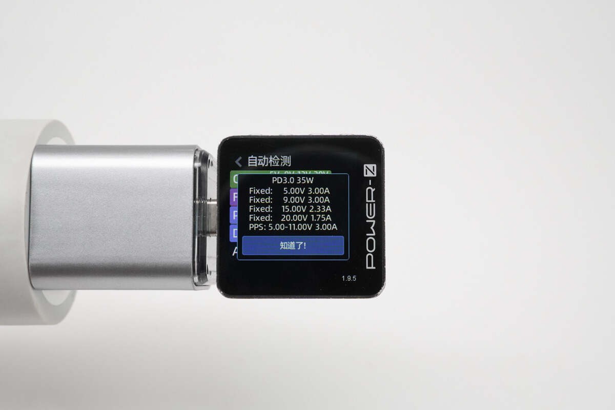

PDO报文方面,USB-C端口具有5V3A,9V3A,15V2.33A、20V1.75A四组固定电压档位,以及5-11V/3A 一组PPS电压档位。

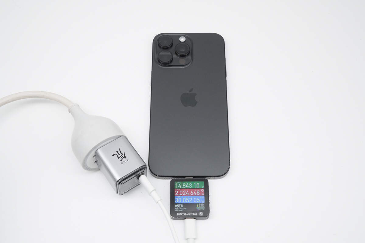

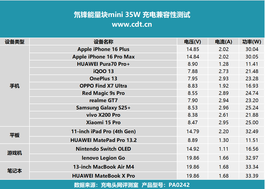

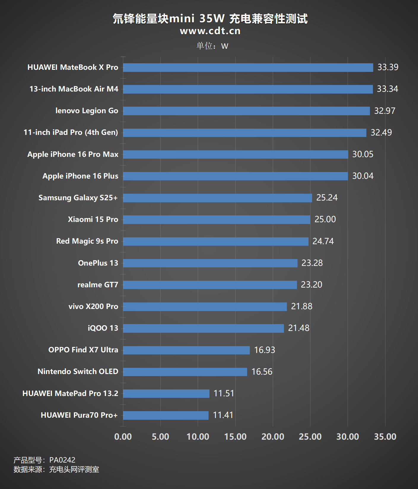

将 iPhone 16 Pro Max 接入充电器,实测功率为 14.84V 2.02A 30.05W。
将数据汇总至表格,可以看到手机方面主要是握手9V电压,部分机型握手PPS电压档位,iPhone16则握手15V电压,平板、游戏机、笔记本等机型则大部分握手15V或20V电压。
将数据汇总至柱状图,可以看到充电功率最高的是 HUAWEI MateBook X Pro 功率为 33.39W,所测笔记本、游戏机、平板大部分充电功率达到30W以上,手机方面,iPhone 16 系列可达到30W充电功率,对于PD、PPS快充协议支持较好的机型充电功率能达到20-25W左右,其余机型则在10-20W区间,整体充电兼容性表现优秀。

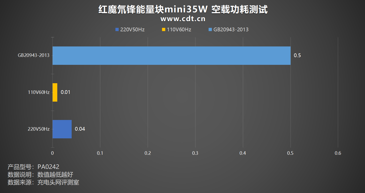

充电器在插座上插着不使用的情况下是否会浪费电,具体会损耗多少电能,这是许多读者心中的疑问,待机功耗环节就是为了解答这个问题。将充电器插在横河 WT310E 数字功率计的插座上,读取功率计上的数据,测试结果如下。
经过功率计测试,充电器在220V 50Hz 电压下的空载功耗为0.04W,换算下来一年损耗的电能约为0.35KW·h,若市电价为0.6元/KW·h,则充电器一年的电费约为0.21元左右。
再来看看在110V 60Hz 电压下的空载功耗,使用功率计读取的功耗为0.01W,换算下来一年损耗的电能约0.09KW·h,若市电价为0.6元/KW·h,则充电器一年的电费约为0.05元左右。
小结
经过上面的空载功耗测试,红魔氘锋能量块mini35W 在 220V 50Hz 电压环境下插在插座上不使用,一年下来消耗的电费约为0.21元左右;而在110V 60Hz 的电压环境插在插座上不使用,一年下来消耗的电费约在0.05元左右。

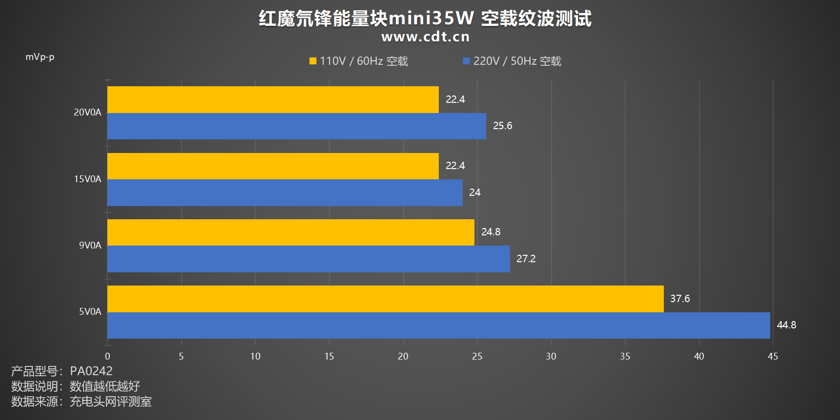

空载纹波
首先看看220V 50Hz 电压下的空载纹波,纹波峰峰值最高的是5V0A档位,纹波峰峰值为44.8mVp-p;纹波峰峰值最低的是15V0A档位,纹波峰峰值为24mVp-p。
再来看看110V 60Hz 电压下的空载纹波表现如何,纹波峰峰值最高的是5V0A档位,纹波峰峰值为37.6mVp-p;纹波峰峰值最低的档位是15V0A,纹波峰峰值均为22.4mVp-p。

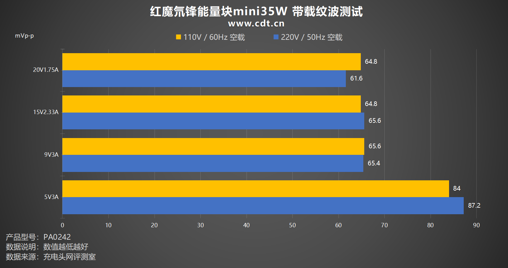

带载纹波
首先看看220V 50Hz电压下的带载纹波,纹波峰峰值最高的是5V3A档位,纹波峰峰值为87.2mVp-p;纹波峰峰值最低的是20V1.75A档位,纹波峰峰值为61.6mVp-p。
再来看看110V 60Hz电压下的带载纹波表现如何,纹波峰峰值最高的是5V3A档位,纹波峰峰值为84mVp-p;纹波峰峰值最低的档位是20V1.75A、15V2.33A,纹波峰峰值为64.8mVp-p
小结
YD/T 1591-2009 通信行业标准中充电器纹波要求是不高于200mVp-p,红魔氘锋能量块mini35W 在220V 50Hz、110V 60Hz的输入电压下,所输出功率纹波峰峰值最高为87.2mVp-p,符合行业标准中纹波不高于200mVp-p的要求。

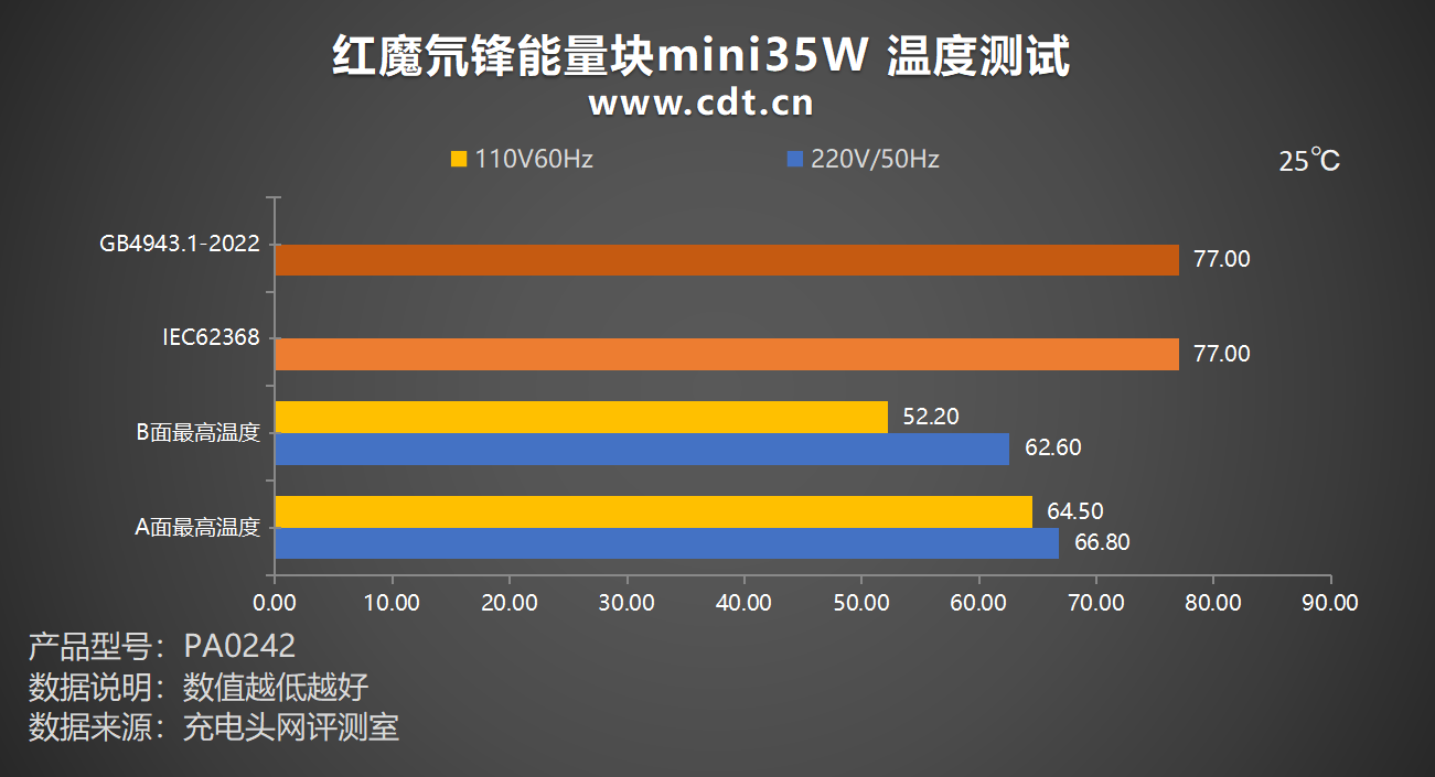

充电器是一种转换设备,充电过程中会有损耗,以热量的形式散发出来,所以充电器会发热。红魔氘锋能量块mini35W 支持 PD 35W 输出,将充电器放置于25℃的恒温箱中,以20V1.75A负载一小时后采集充电器表面的温度。
首先看看 220V 50Hz 电压输出下充电器温度表现如何。
一小时后,使用热成像仪拍摄的充电器表面最高温度为66.8℃。
充电器另外一侧表面最高温度为62.6℃。

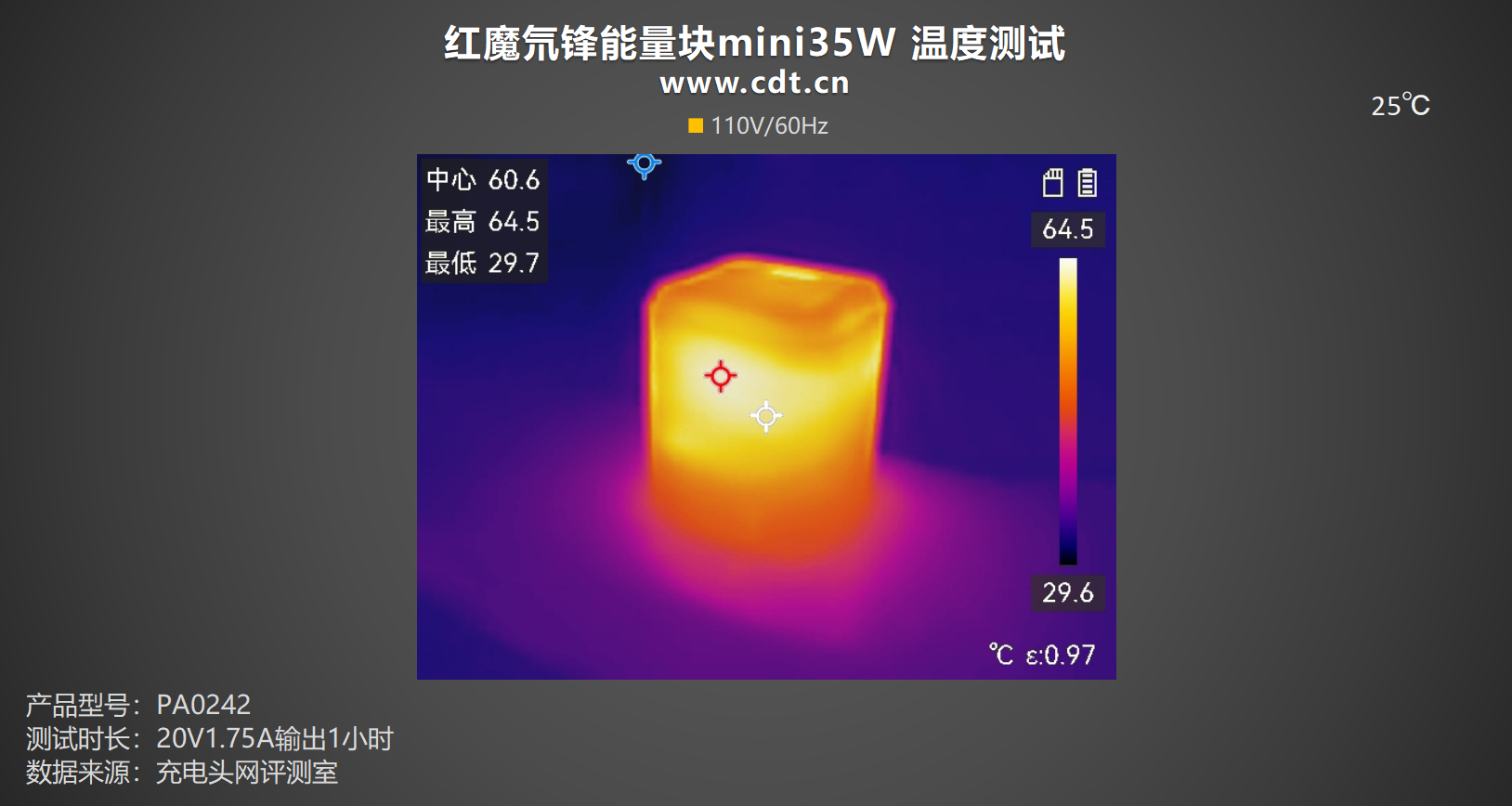

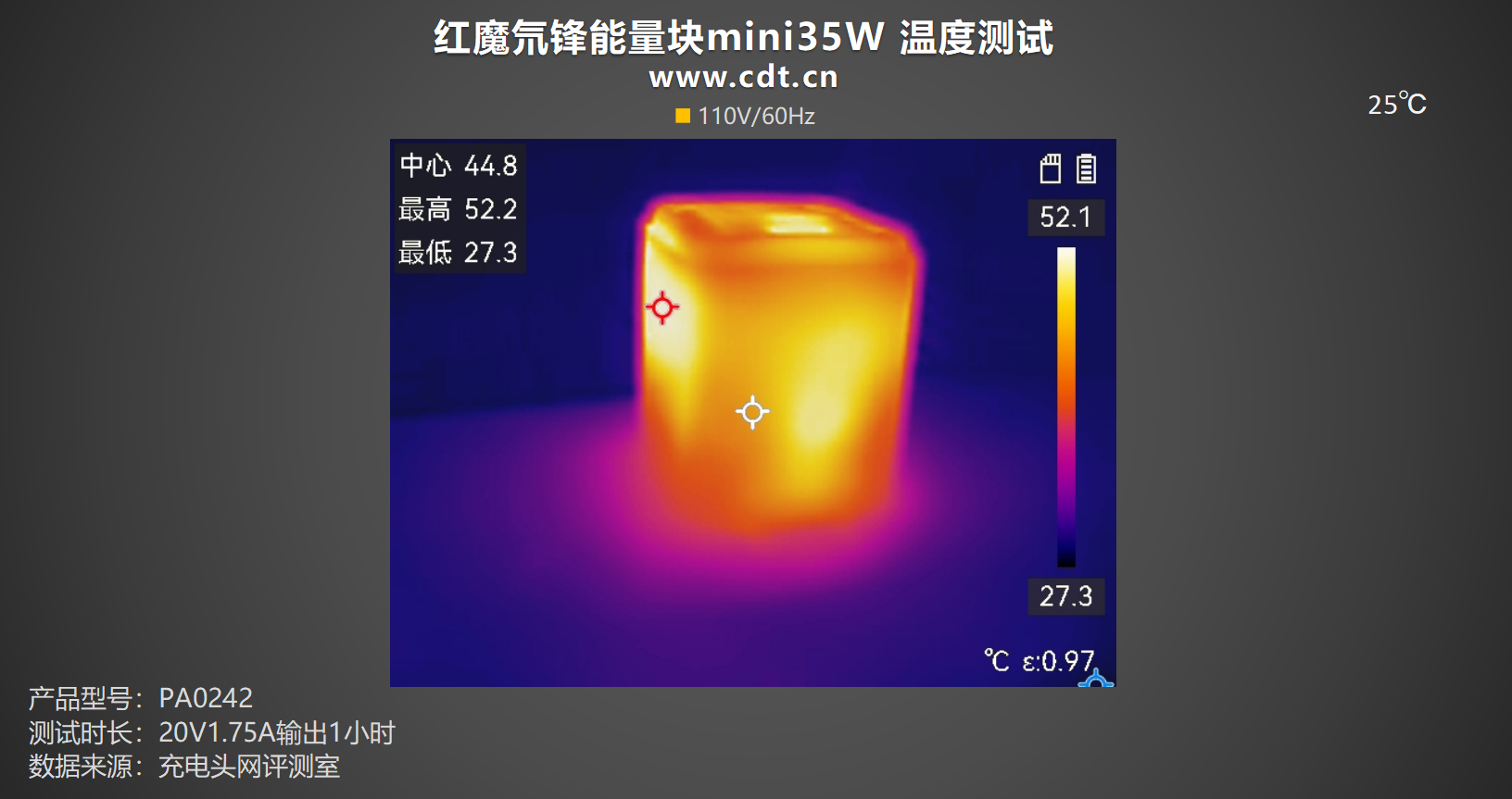

再来看看 110V 60Hz 电压下温度表现如何。
一小时后,使用热成像仪拍摄的充电器表面最高温度为64.5℃。
充电器另外一侧表面最高温度为52.2℃。

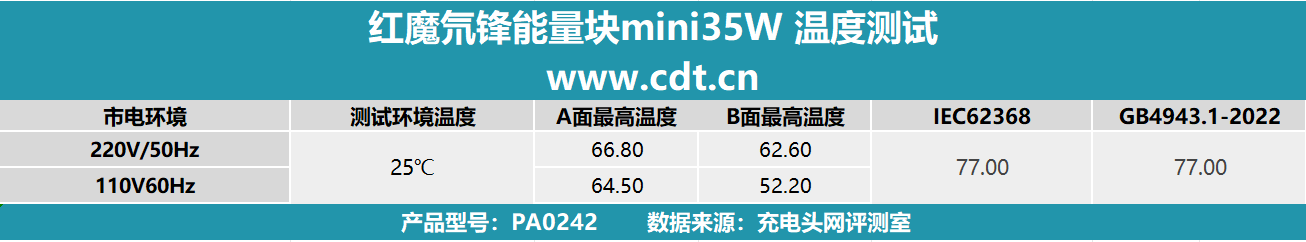

将温度数据汇总成表格,可以看出充电器在两类电压下进行温度测试时,220V 50Hz 、110V 60Hz电压下的充电时温度在52.2-66.8℃。整体来看,在220V 50Hz电压环境下充电温度会更高一些。
将数据绘制成柱状图,可以看出红魔氘锋能量块mini35W 两侧最高温度基本一致,在国内市电下满载温度稳定在65℃左右,而220V 50Hz 电压下负载最高温度为66.8℃左右。整体来看充电器负载时的最高温度符合IEC国际电工委员会IEC62368与新国标GB4943.1 2022对电子电气设备测试中,温度不高于77℃的要求。
