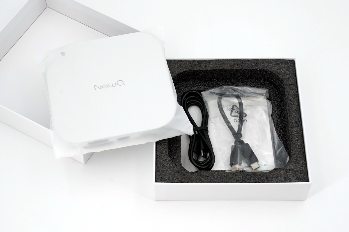

打开包装可以看到内部使用了高密度泡沫作为缓冲内盒,保护产品运输过程不受损。
开箱物品一览,包含 NewQ 桌面硬盘扩展坞本体 *1、说明书 *1、数据短线 *1、供电线 *1、螺丝刀配件包。

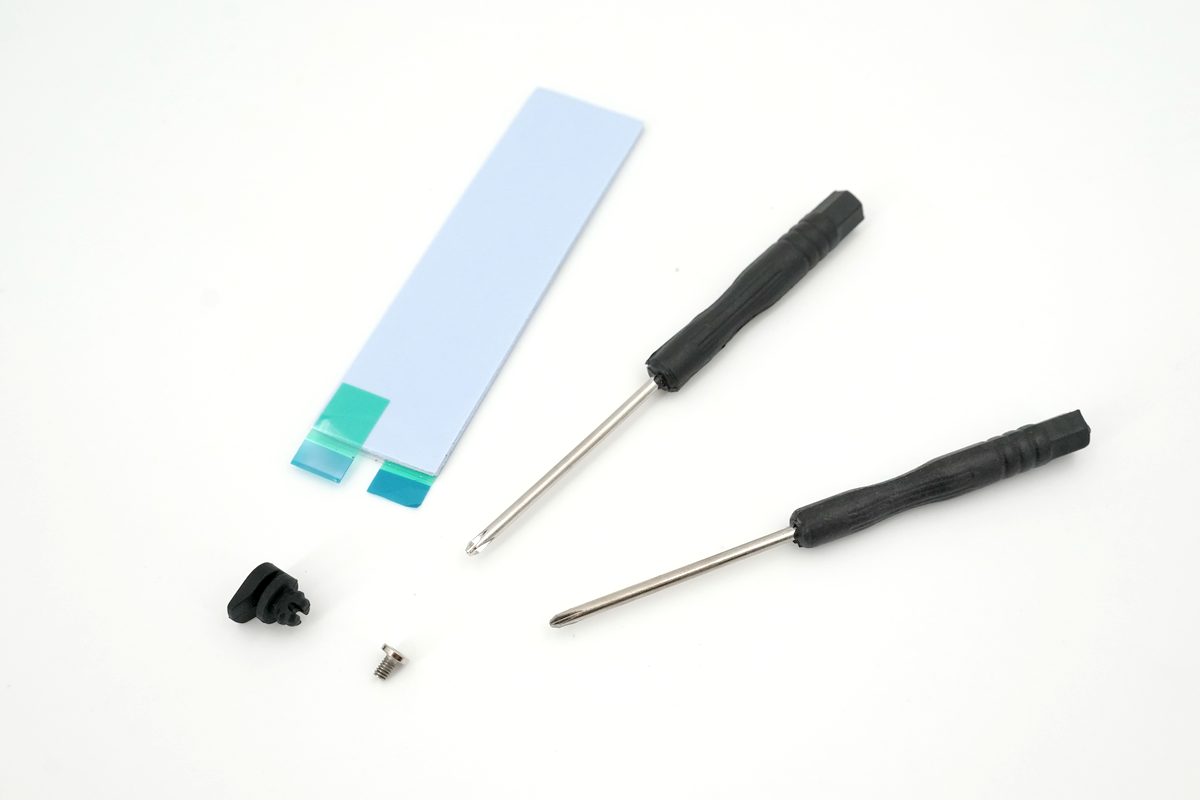

打开螺丝刀配件包可以看到带有一颗用于固定 SSD 用的快拆胶塞(备份件)、固态硬盘盖子螺丝(备份件)、导热硅胶垫(备份件),另外还有两支用于拆开盖子的十字螺丝刀。

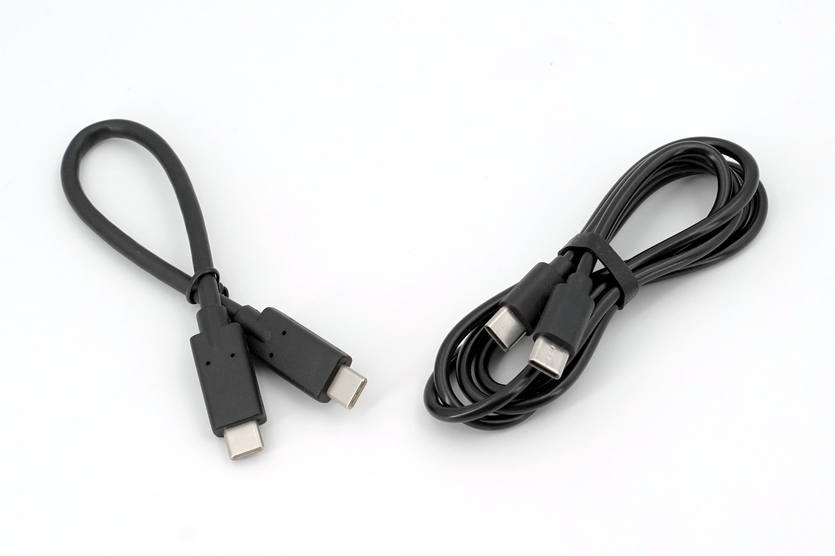

配套的两根线缆如图,通过 POWER-Z USB 测试仪读取信息发现均不带 E-Marker 芯片。短线用于硬盘扩展坞连接 Mac mini,速率为 10Gbps,端到端长度为 22cm。长线为 USB2.0 速率,用于硬盘扩展坞连接 5V 充电器增强供电,端到端长度为 100cm。

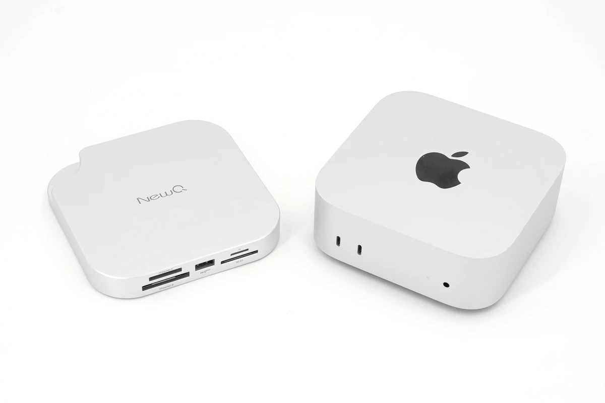

作为 Mac mini 配套外设,NewQ 桌面硬盘扩展坞尺寸针对 Mac mini 量身定做。NewQ 桌面硬盘扩展坞采用扁平化设计,三围尺寸 127 x 127 x 27.9mm,机身采用金属材质,顶部印有商标 LOGO。
再来看看细节,两者表面工艺都采用消光喷砂工艺,边缘方面,Mac mini 边缘是直角设计,而 NewQ 桌面硬盘扩展坞则是带有倒角。
Mac mini 目标人群很大部分都需求媒体处理的影视工作者,从摄影器材上导入数据至 Mac mini 是个硬性需求。

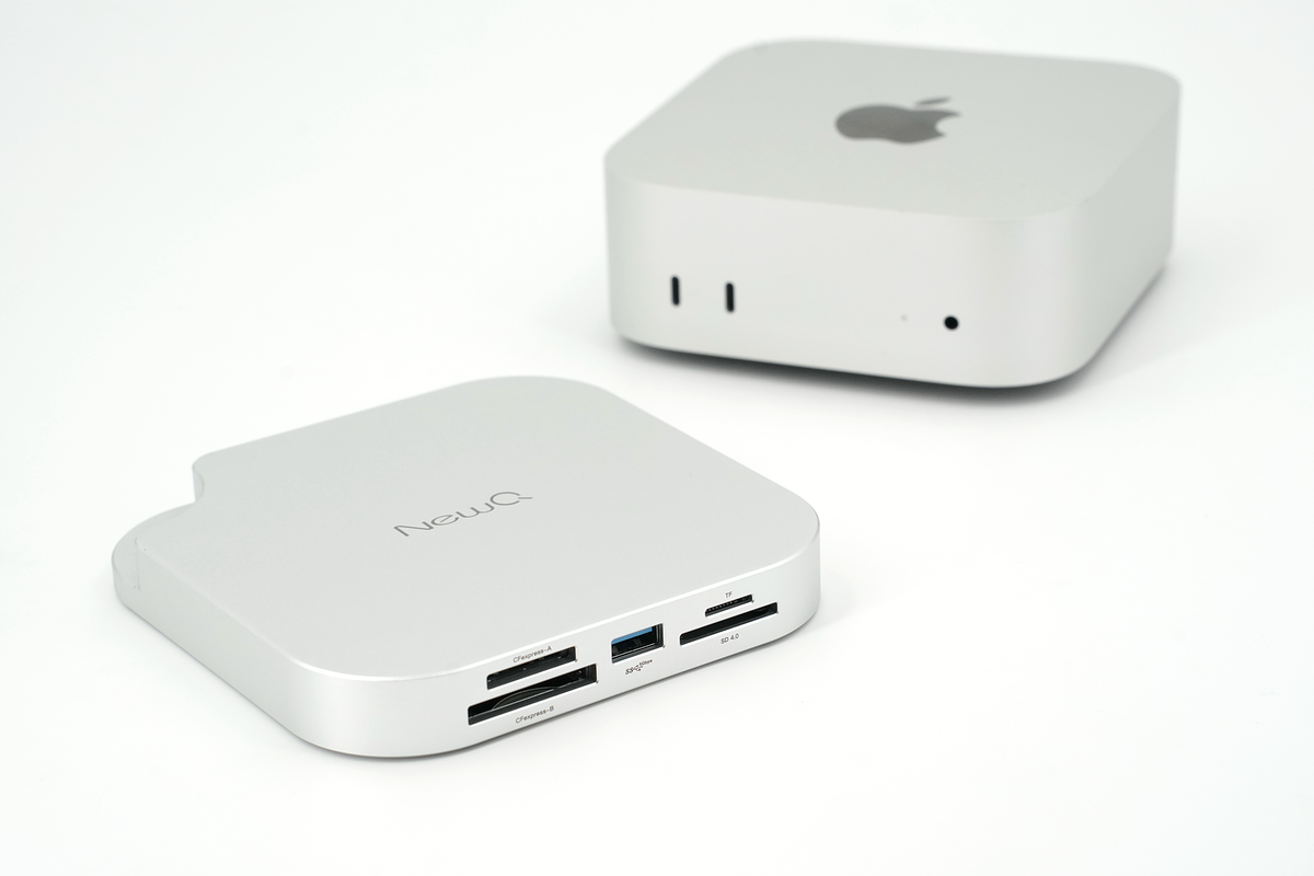

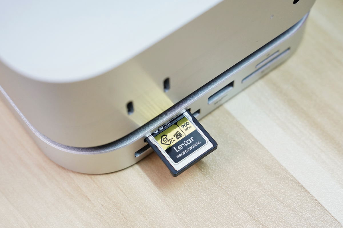

NewQ 桌面硬盘扩展坞针对影视工作者使用场景而开发,前方配置了丰富的读卡器接口,分别是面向专业摄影器材的 CFexpress Type-A(8Gbps) 与 CFexpress Type-B(10Gbps),另外最常见的 TF、SD 读卡器也是必不可少,并支持最高 312MB/s 传输速度。除此之外,还设有一个 USB-A(5Gbps)接口,用于连接 U 盘或鼠标键盘。

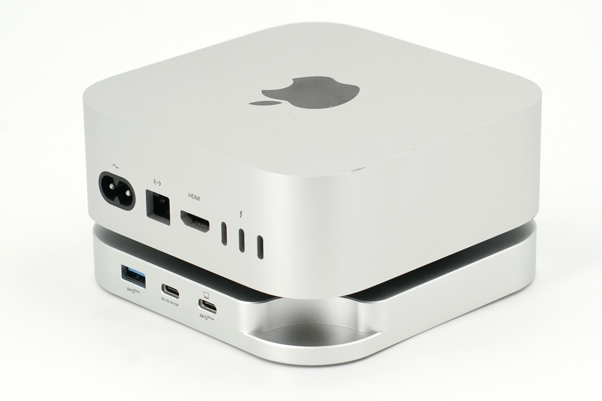

后方接口配置,提供了一个USB-A(5Gbps)接口,用于连接 U 盘或鼠标键盘;一个 USB-C 供电输入接口,支持 5V/3A 的 USB-C PD 供电输入,可为内部硬盘及外接配件提供稳定电源;一个 USB-C 10Gbps 上行接口,用于连接 Mac mini。

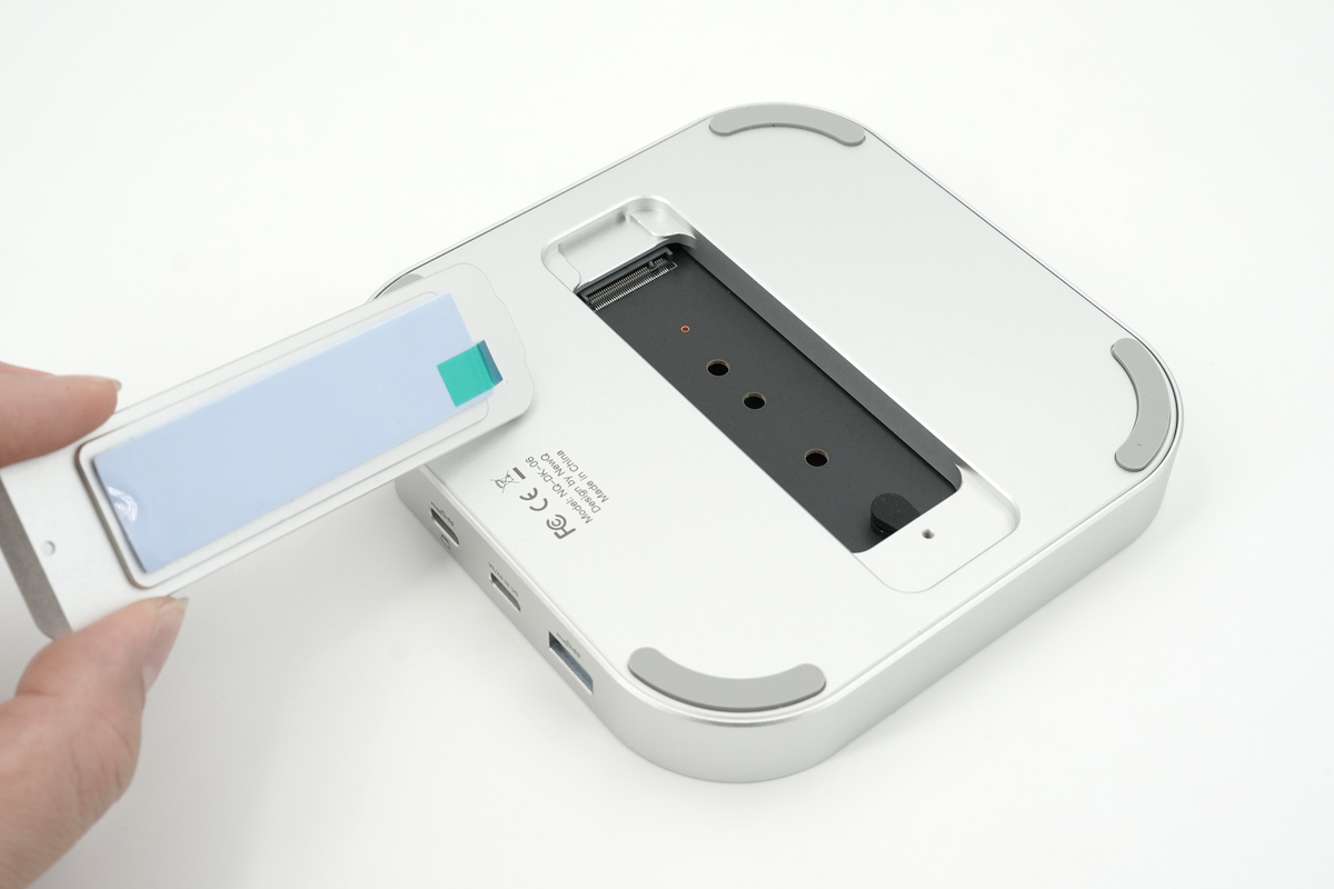

反过来看看底部,四周贴有防滑胶垫,中间就是 M.2 固态硬盘的插槽,产品型号为 NQ-DK-06。

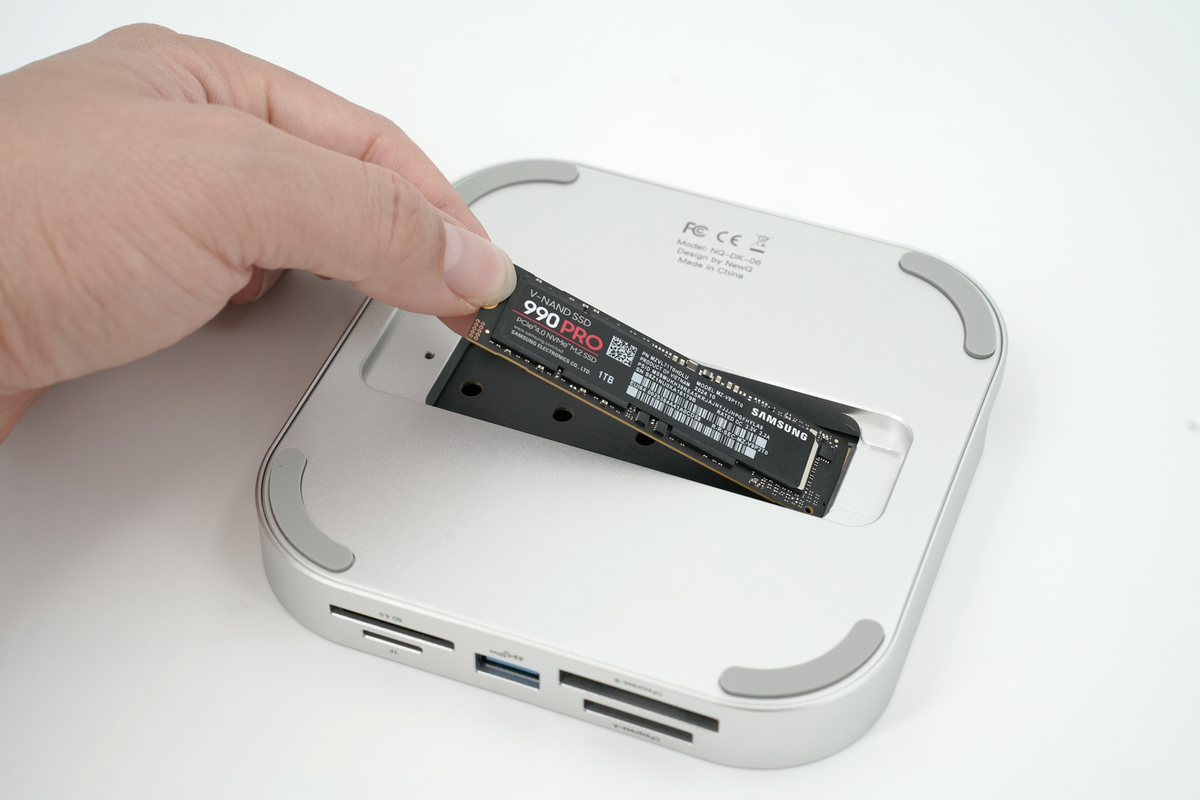

拧开底部盖板螺丝就可以打开盖板,可以看到底盖采用上下合盖的安装方式,能更好地贴合散热,并自带导热硅胶垫。 内部带有一根 M.2 M-Key 插槽,支持 NVMe 协议固态硬盘,最大容量为 8TB。插槽标配胶塞,并设有多个孔位,支持 2280、2260、2242、2230 四种长度的 M.2 固态硬盘。
为避免瓶颈,这里使用了三星 990 Pro 1TB 作为测试对象,是当前消费级 PCIe4.0 有缓方案旗舰产品。

NewQ Mac mini 扩容底座放置在 Mac mini 底部是推荐安装方式,看上去就像一个整体,常用的功能接口都在前面。
再来看看后面的样子。
NewQ Mac mini 扩容底座边角采用避让设计,开关机按钮不会被遮挡,手指能正常操作。

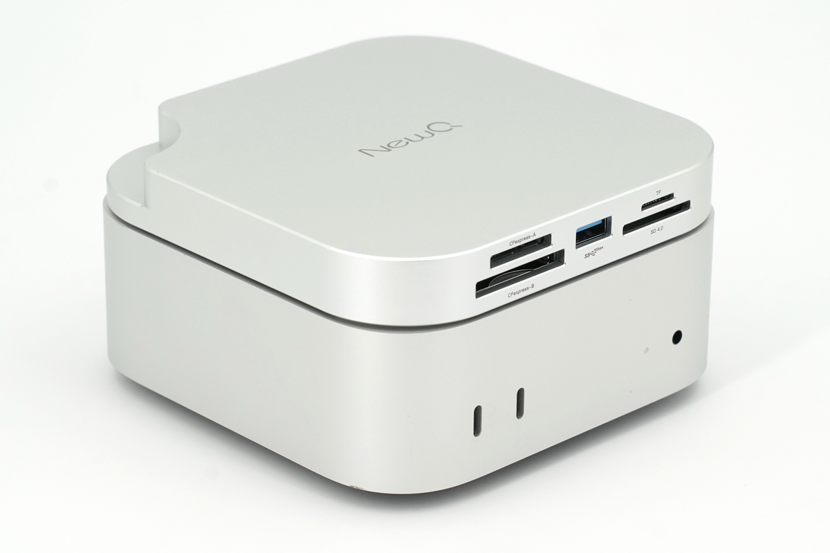

NewQ Mac mini 扩容底座放置在 Mac mini 顶部当然也是可以的,以上是正前方图。
以上是后面视图。

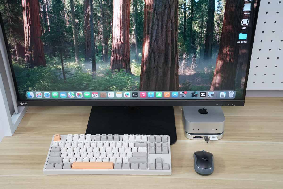

前接口插入 U 盘、SD 卡、TF 卡,Mac mini 使用 NewQ Mac mini 扩容底座后,正前方看过去没有多余的线缆,用户再也不用单独准备读卡器,桌面更加工整。

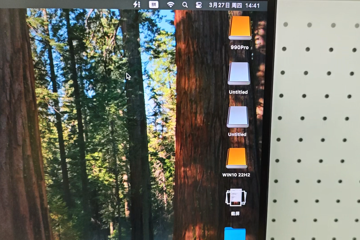

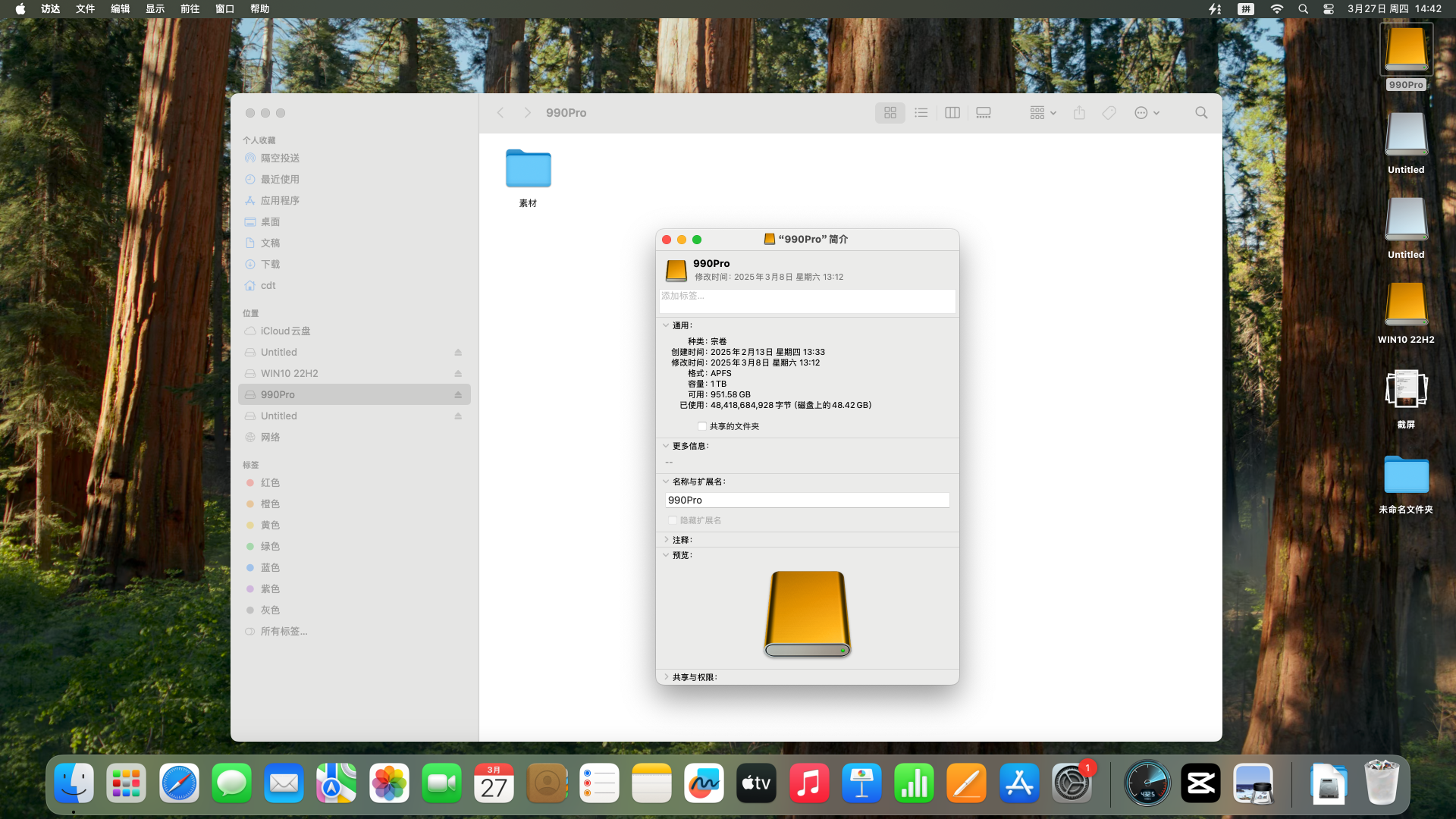

内置的 M.2 990Pro SSD 可以被正确识别,可用空间为 951GB。
除 M.2 990Pro SSD 被正确识别外,前置接口插入的 U 盘、SD 卡、TF 卡也全部可同时识别,能同时进行文件拷贝操作。

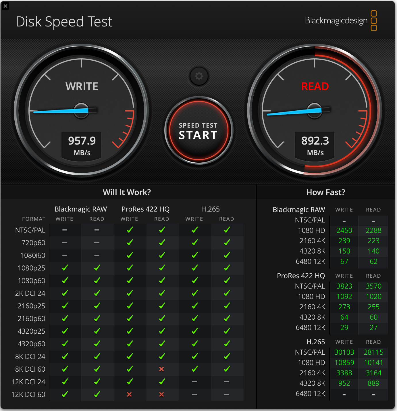

采用 Disk Speed Test 进行读写测试,读写速度分别达到 892.3MB/s、957.9MB/s,性能可满足 8K 视频处理需求。

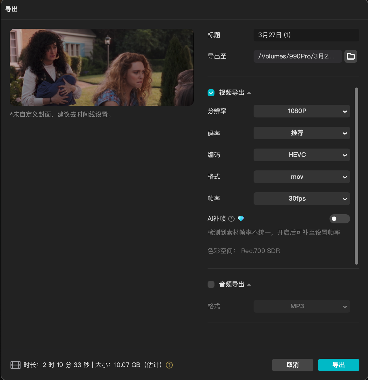

Mac mini 的大部分目标用户群都是媒体影视工作者,小编这里使用剪辑工具“剪影”作为演示,直接在外置硬盘上进行电影文件的剪辑。
从 NewQ Mac mini 扩容底座内置的 990Pro 固态硬盘中载入两个电影文件,再对电影进行剪辑。
剪辑完毕后的视频文件时间长度为 2 小时 19 分,文件大小为 10.07GB,这时候可以直接把剪辑完毕的文件保存至外置硬盘,输出耗时约 20 分钟。

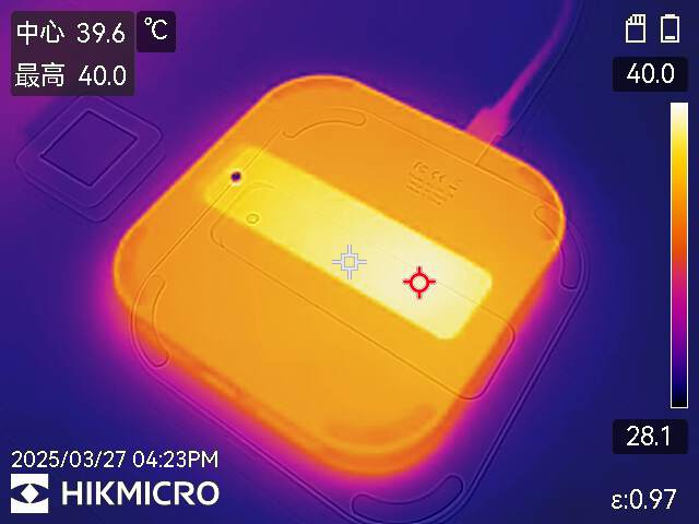

剪辑视频并导出至外置硬盘时,NewQ Mac mini 扩容底座机身温度约 39.9 度,可见长时间工作后,机身温度并未显著上升,内部的硬盘也处于“凉快”状态。

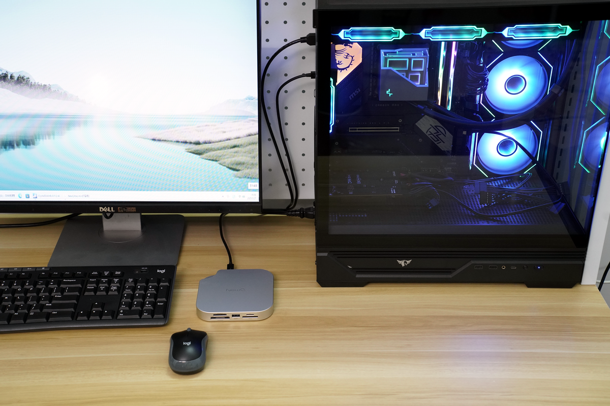

除了在 Mac OS 环境下测试外,小编还安排了 Windows 环境下进行更多的基准测试。
Windows 环境的测试硬件配置如图所示。
测试时,环境温度约为 28 度,正处于盛夏。
NewQ Mac mini 扩容底座除了支持常见的 SD、TF 内存卡外,还同时提供 CFexpress Type-A(8Gbps) 与 CFexpress Type-B(10Gbps)两个读卡器。这种 CFexpress 读卡器对应新一代数码设备内存卡,高端单反、摄像机上十分常见,CFexpress 读卡器的单独零售价格也较高。
小编手上正好有一张 Lexar CFexpress Type-A,下面来测试一下读写速度。
使用 CrystalDiskMark 对 CFexpress Type-A 内存卡进行读写基准测试,连续读写速度分别达到 814.84MB/s、803.10MB/s,4K Q1T1 小文件读写速度分别达到 41.13MB/s、75.55MB/s。

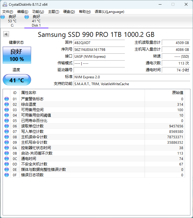

SSD 安装在通过 NewQ Mac mini 扩容底座后,一样可以使用 CrystalDiskInfo 软件正确读取 SSD 的 S.M.A.R.T 重要信息,当前待机状态,运行温度为 41 度。

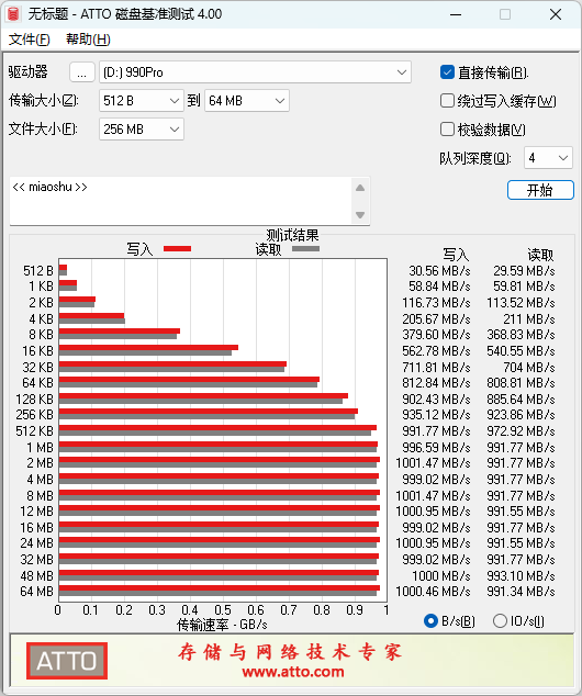

通过 ATTO 对不同大小的文件进行读写测试,文件大小超过 512KB 后,全部可以吃满底座性能,速度非常稳定。

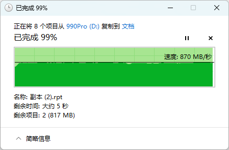

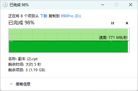

资源管理器模拟拷贝文件,这里准备了 7 个文件总容量达到 100GB 的文件夹作为测试对象。
100GB 文件从 NewQ Mac mini 扩容底座的 SSD 拷贝到台式电脑,当前显示读取速度为 870MB/s,耗时 2 分钟 57 秒,速度稳定成一条直线。
100GB 文件从台式电脑拷贝到 NewQ Mac mini 扩容底座的 SSD,当前显示写入速度为 771MB/s,耗时 3 分钟 09 秒,速度同样是稳定层直线。

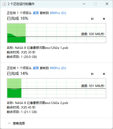

小编也测试了多文件同时传输性能,双文件传输时总速度就可以跑满 1000MB/s。

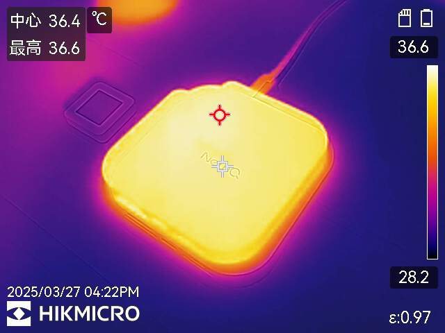

100GB 文件连续跑分测试半小时后,NewQ Mac mini 扩容底座壳体表面温度为 36.6 度。
NewQ Mac mini 扩容底座底部的 SSD 盖板温度为 40 度,完全不用担心固态硬盘过热降速问题,低温运行也会对延长固态硬盘的使用寿命有优势。
