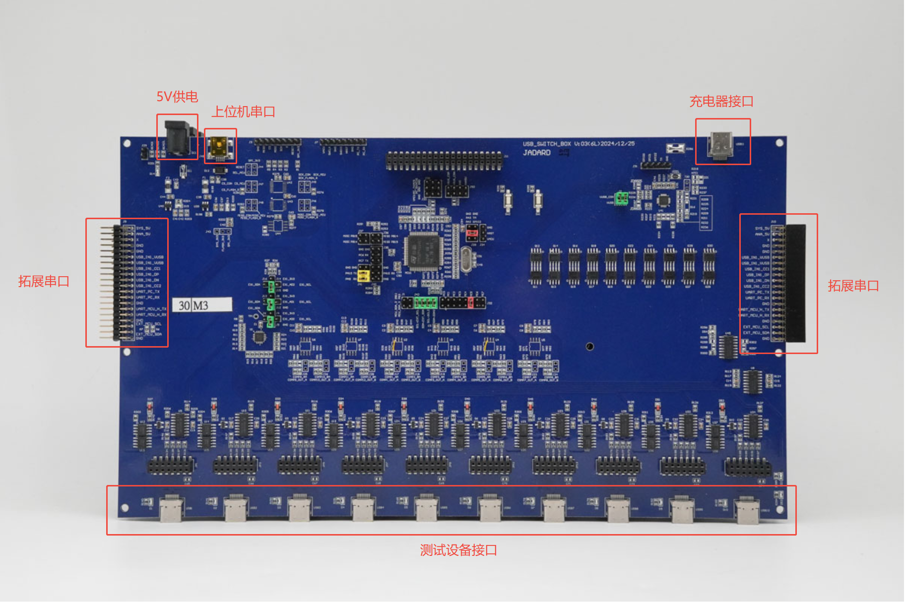

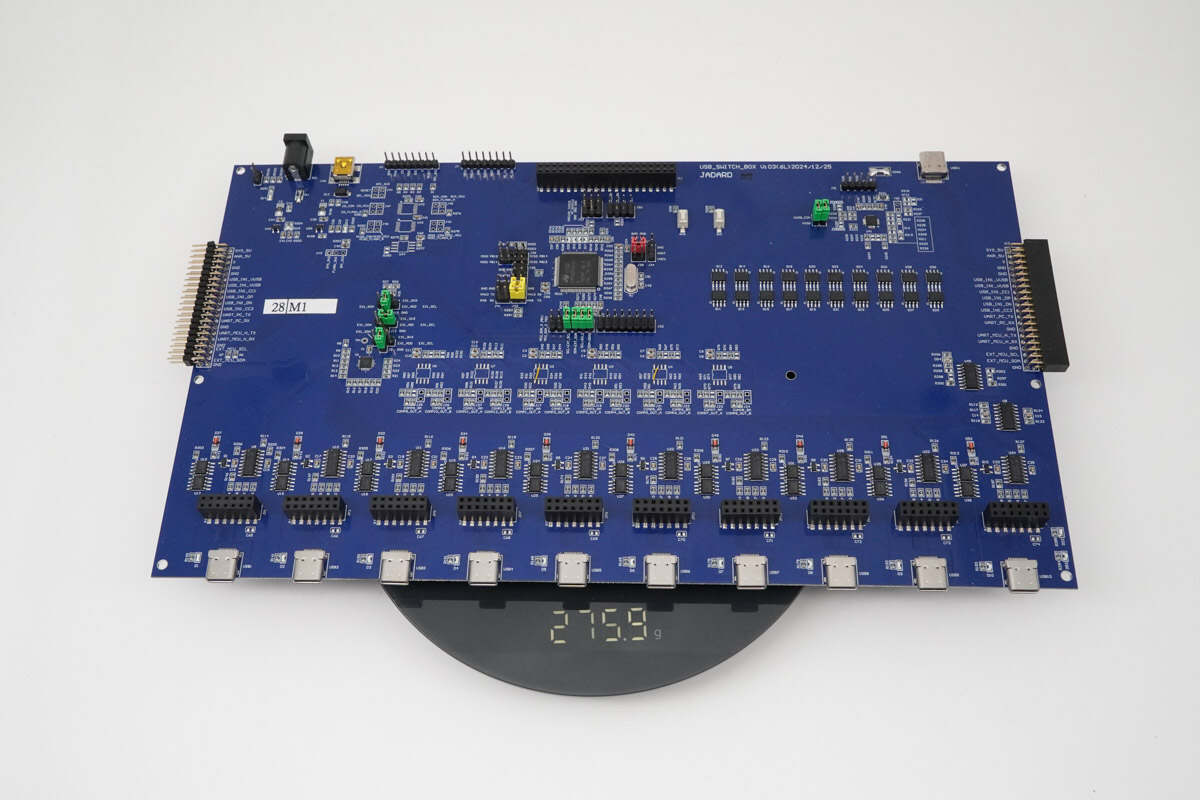

天德钰 QC/PD Switch Box整机外围精简,电路布局清晰。该主板采用DC 5V供电,配置1枚USB-C产品输出端口,以及10枚USB-C输出端口,USB-Mirco数据调试串口,LED通信指示灯,此外,预留固件烧录引脚和两侧拓展串口。
单块天德钰 QC/PD Switch Box可以实现单口USB-C充电器对10台设备进行测试,左右两边预留拓展串口,可以实现充电器接口以及测试设备接口的拓展。

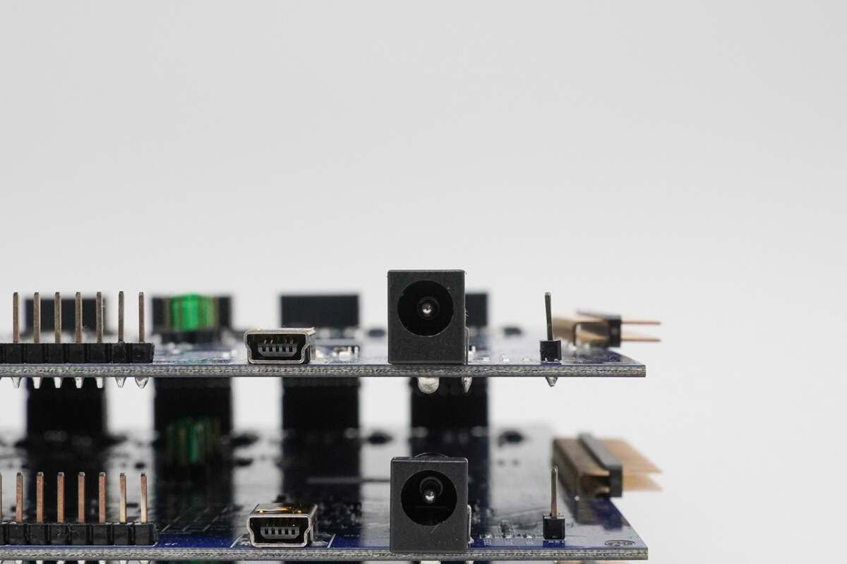

左侧为USB-Mirco数据调试串口,右侧为DC 5V供电。
天德钰 QC/PD Switch Box长度约为29cm。
天德钰 QC/PD Switch Box宽度约为16.8cm。
单个模块实际重量约为275.9g。

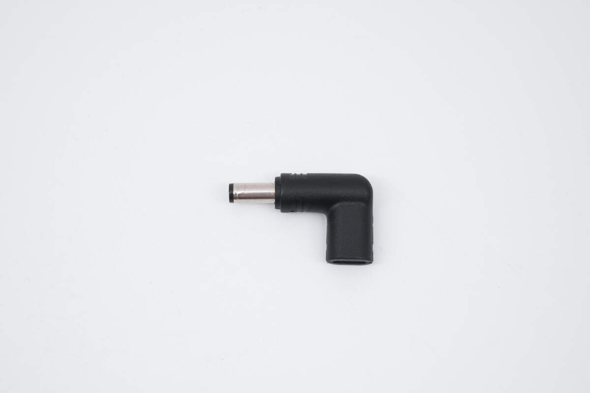

附赠USB-C转5V DC 转接头。

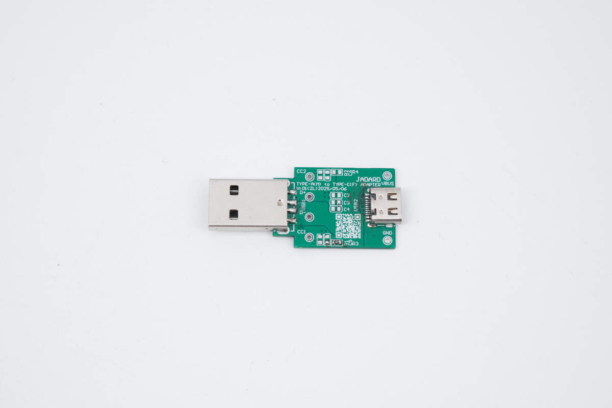

以及USB-A to USB-C转接器。
对USB-A口充电器可实现无协议转换。

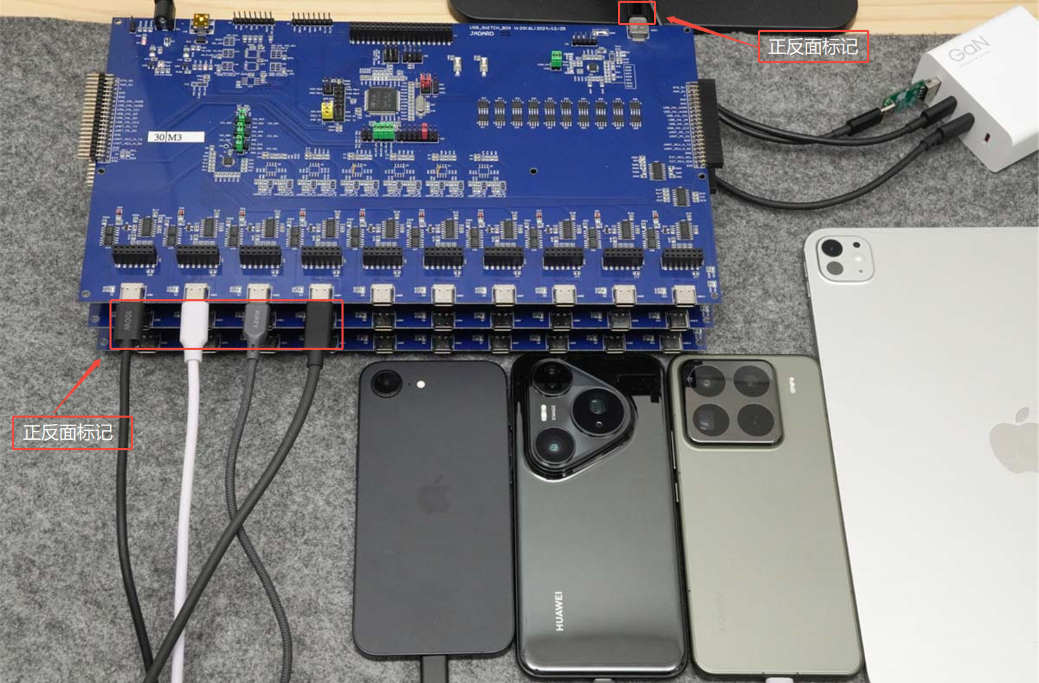

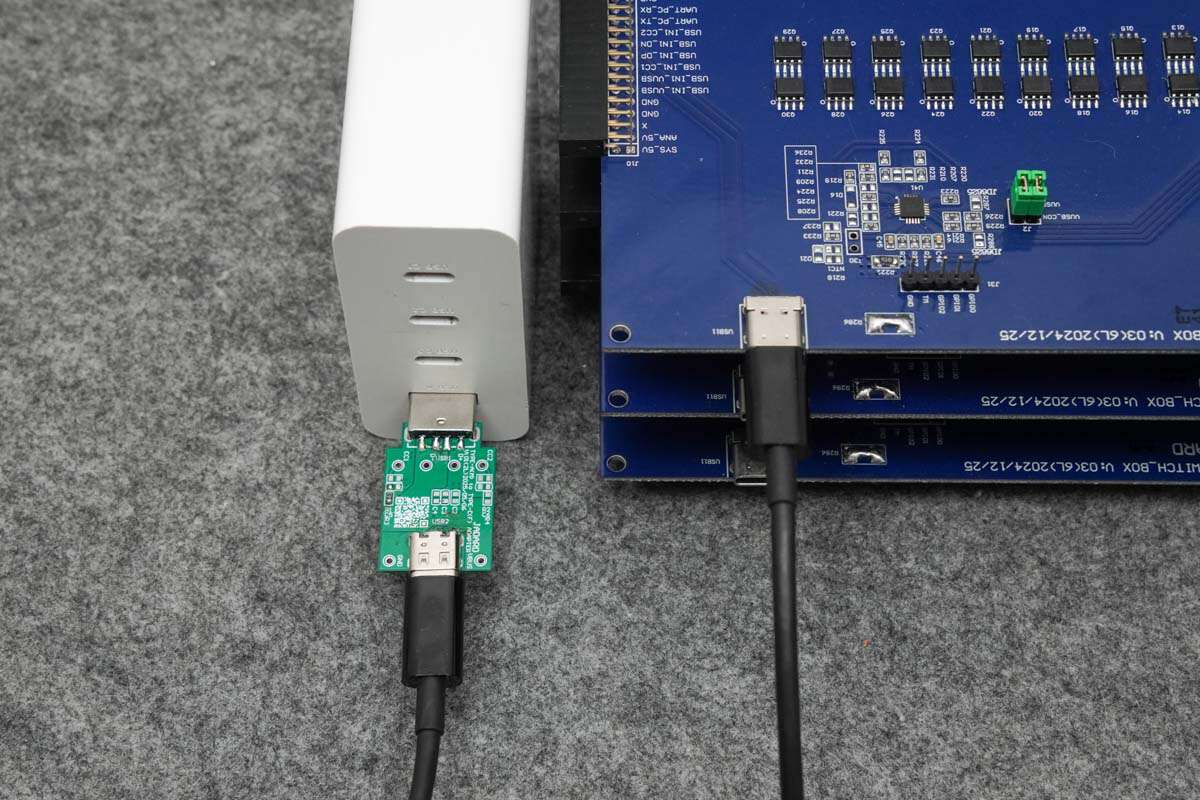

天德钰 QC/PD Switch Box垂直延伸
充电器接口:3*USBC
测试设备:10台
充电器的测试端口会随叠板的数量增加,但输出端口(手机端)为10台,数量不变。

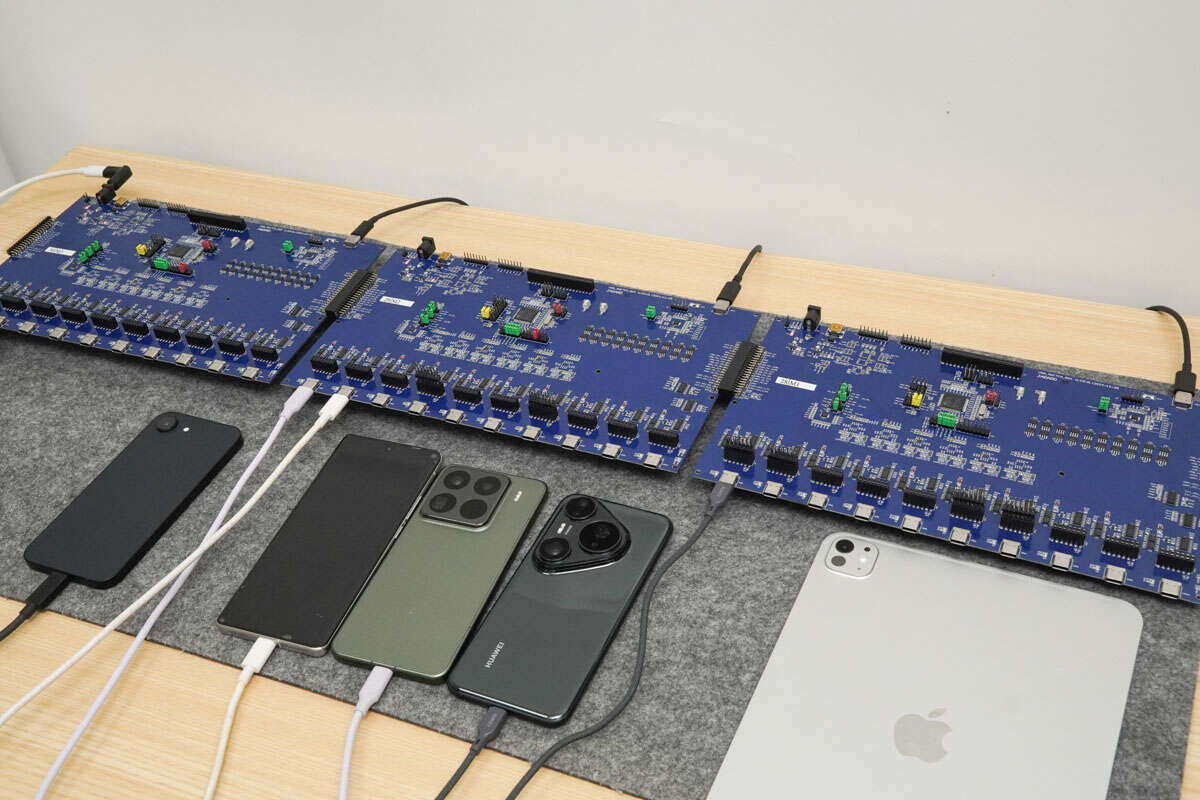

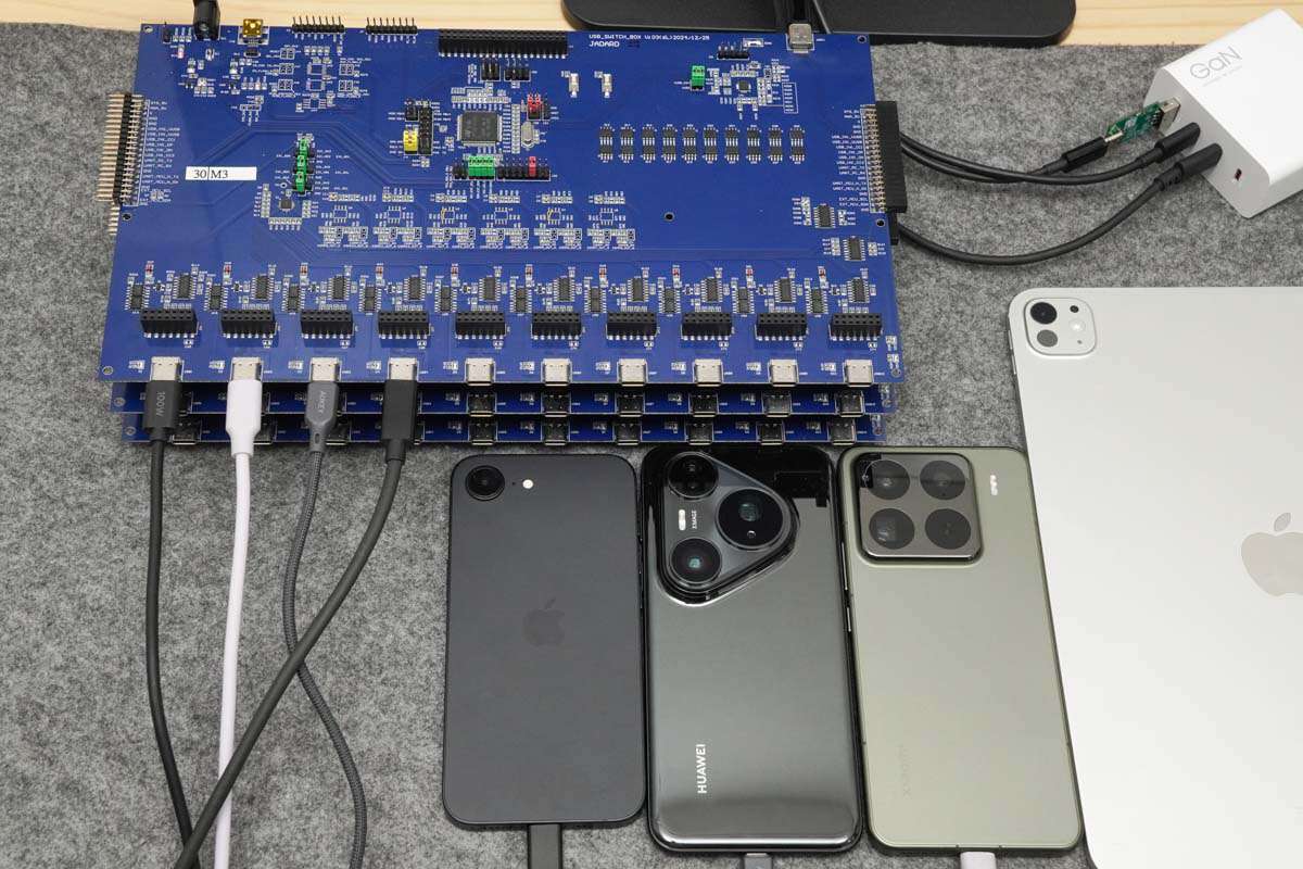

天德钰 QC/PD Switch Box横向拓展叠加
充电器接口:3*USBC
测试设备:30台
充电器的测试端口会随叠板的数量增加,并且输出端口(手机端)也同步增加,图中3块Switch Box 可以实现30台设备同步测试

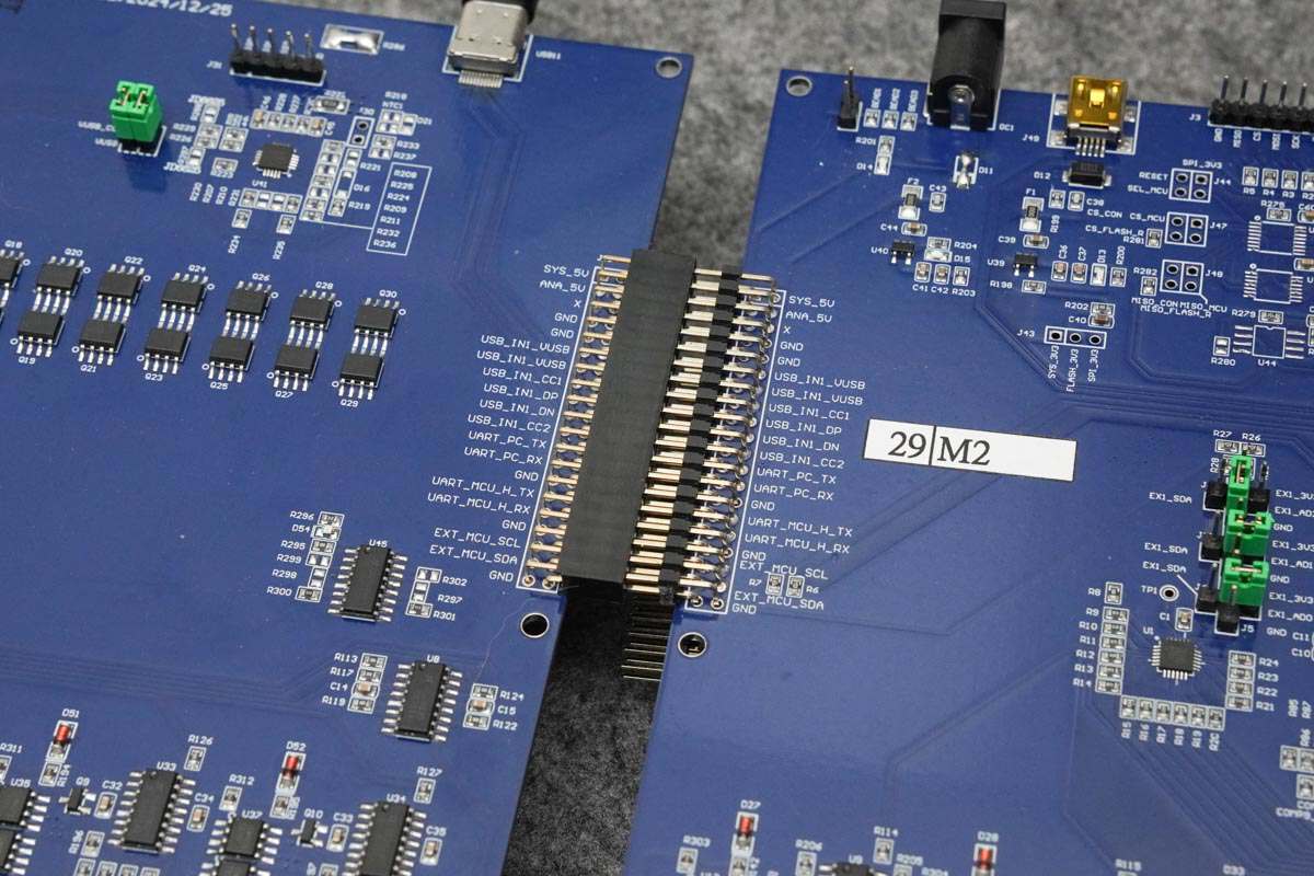

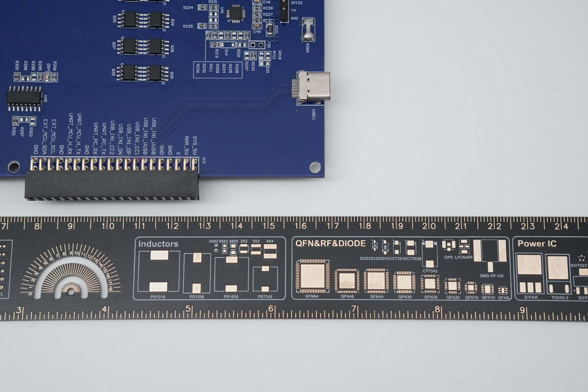

拓展串口为20PIN,收尾相互连接进行拓展。

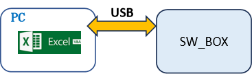

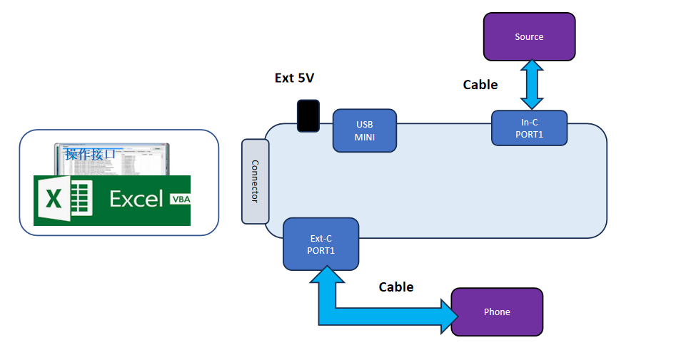

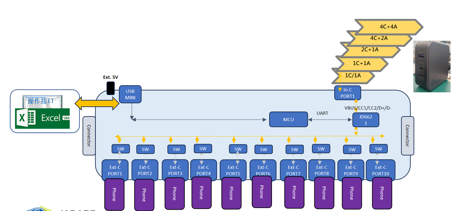

原理如图
通过建立多口同时测试, 加速客户进行装置兼容性验证,该设备支持多端口输入电源 x4,x6,或 x8支持多口输出至 10 设备,控制多口输入/多口输出开关,验证过程实时显示电压/电流/侦测到的传输协议。

第一次使用时,先透过手机和充电头确定进入快充,对线材链接到板端处进行标记,并且C to C线材长度要 < 50cm,VBUS RON < 0.040 mOhm。
遇到A to C Cable 时,要选用 CC 单边 Pull High 到 VBUS,长度要 < 50cm,VBUS RON < 0.040 mOhm,这里建议使用 Jadard 建立的 A to C 转板,搭配 < 30mOhm 的 C to C 线材。

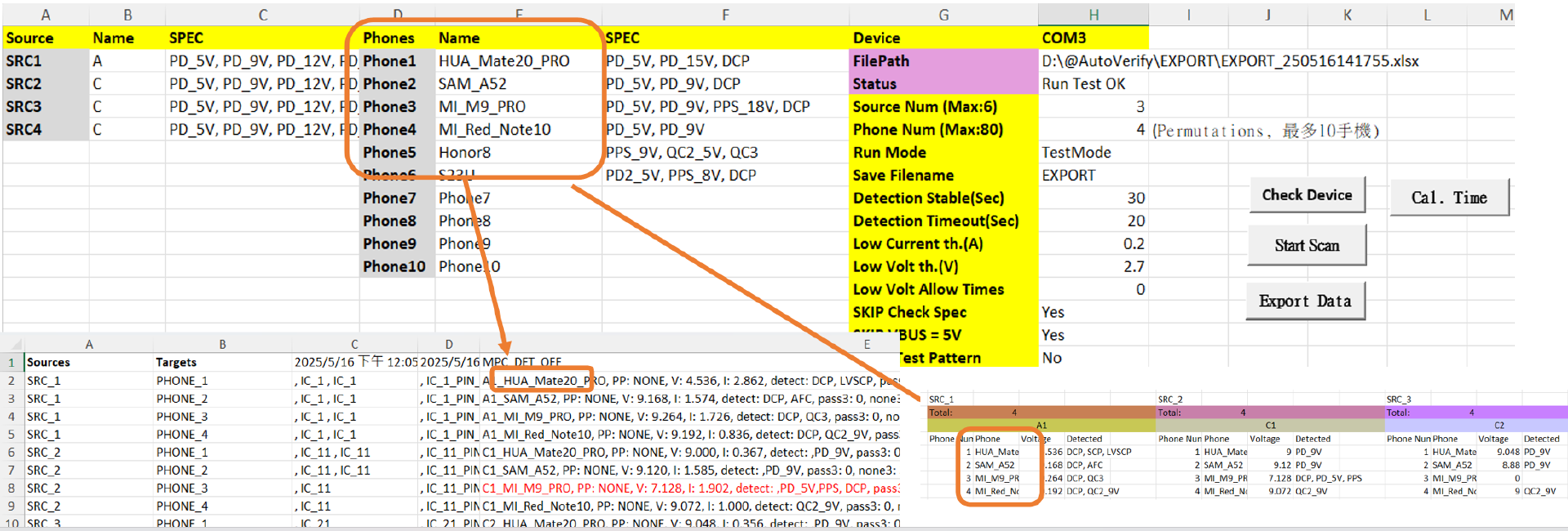

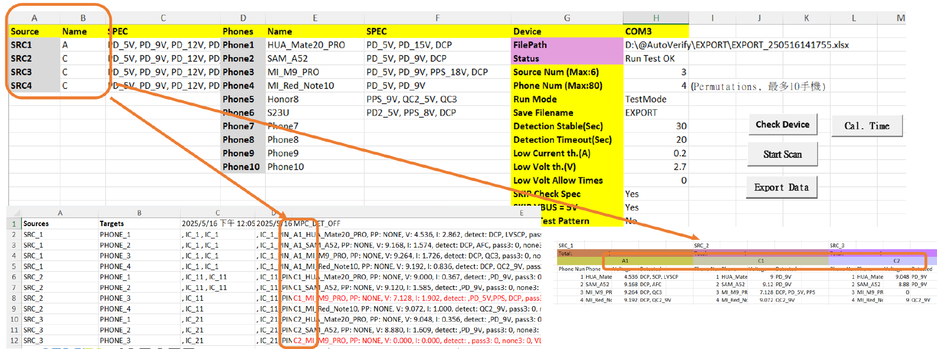

用户可在 Source 中修改充电端口名称设定 => 选择 A 口或 C 口,在测试过程,会实时生成报告,并且会自动编排 A 口/C 口编号 ,范例 4 口: A,C,C,C 会由软件自行编号为 A1,C1,C2,C3。
装置端口名称设定 => 由用户在【Phones】栏目组中输入设备名称
在测试过程时套入装置名称,让用户实时确认测试组合,并在产出报告时套入装置名称,使用者验证结束就会得到验证结果,省去人工抄写时间及避免抄写错误。如图中的: 华为 Mate20 Pro,Samsung A52,小米 Mi9 Pro,红米 Note10。

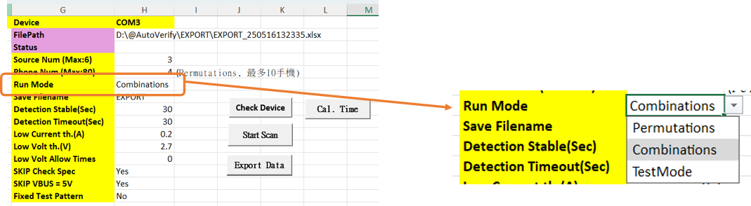

Run Mode =>
Permutations => 由软件自行建立考虑顺序的排列条件
Combinations => 由软件自行建立不考虑顺序的组合条件
TestMode => 由使用者自行建立的测试条件

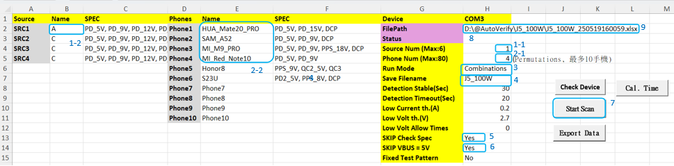

范例1: 单口 1x4 的操作顺序:
1、设定测试的充电端数目及信息 => Source Number (1,A-Type)
2、设定测试的手机数目及信息 => Phone Number (4,Max: 10)
3、选择测试模式 => Combinations
4、验证专案名称 => J5_100W
5、设定是否比对协议 => SKIP Check Spec (Yes: 不比对,No: 要比对)
6、设定输出时是否启动 VBUS = 5V 的提示
=> SKIP VBUS = 5V (Yes: 不提示,No: 要提示)
7、按下 Start Scan 开始测试
8、测试进度会显示在 Excel 下的状态区
9、完成后,报告会储存在 FilePath 的文件夹
