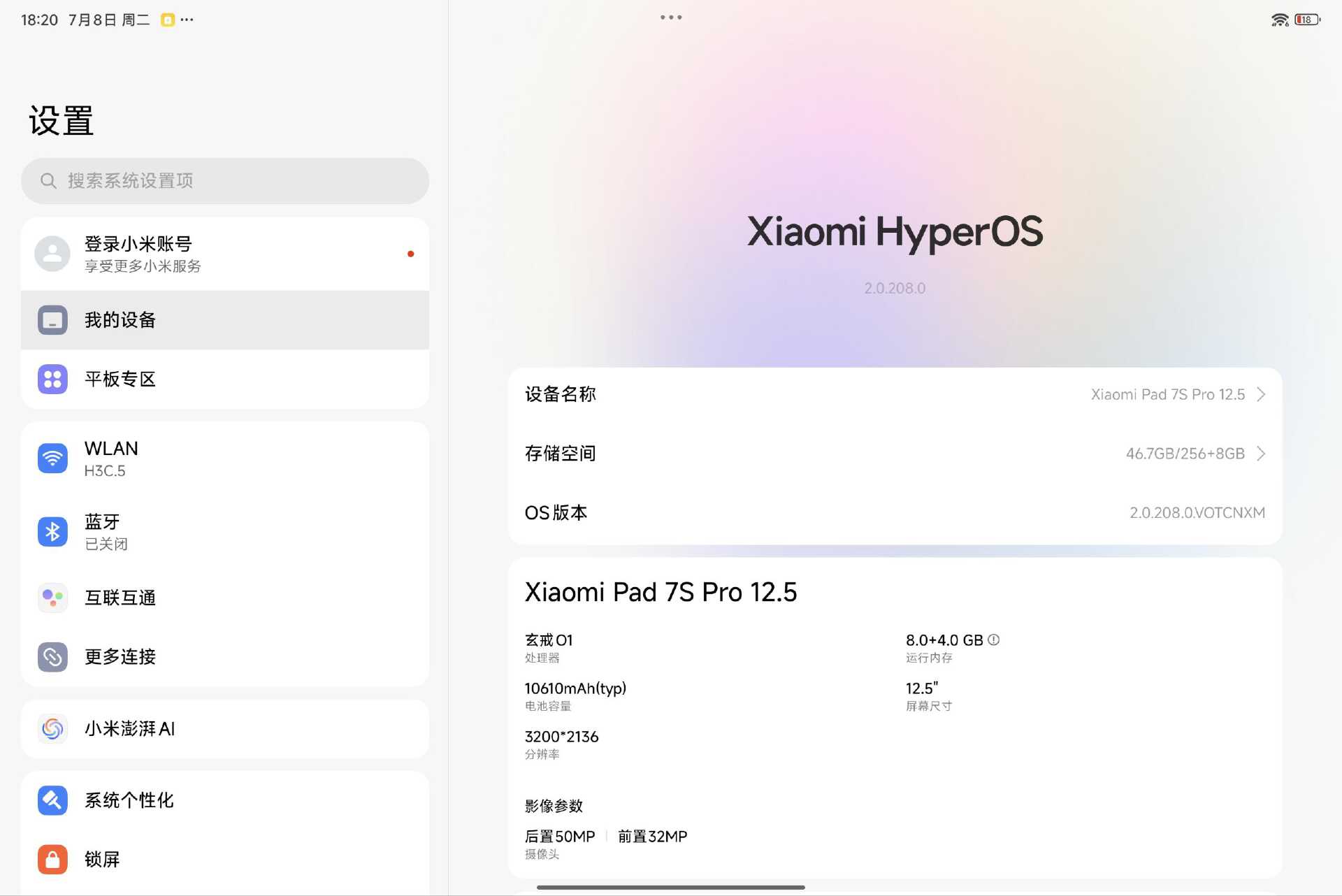

小米平板 7S Pro 搭载Xiaomi HyperOS系统,OS 版本为2.0.208.0.VOTCNXM。

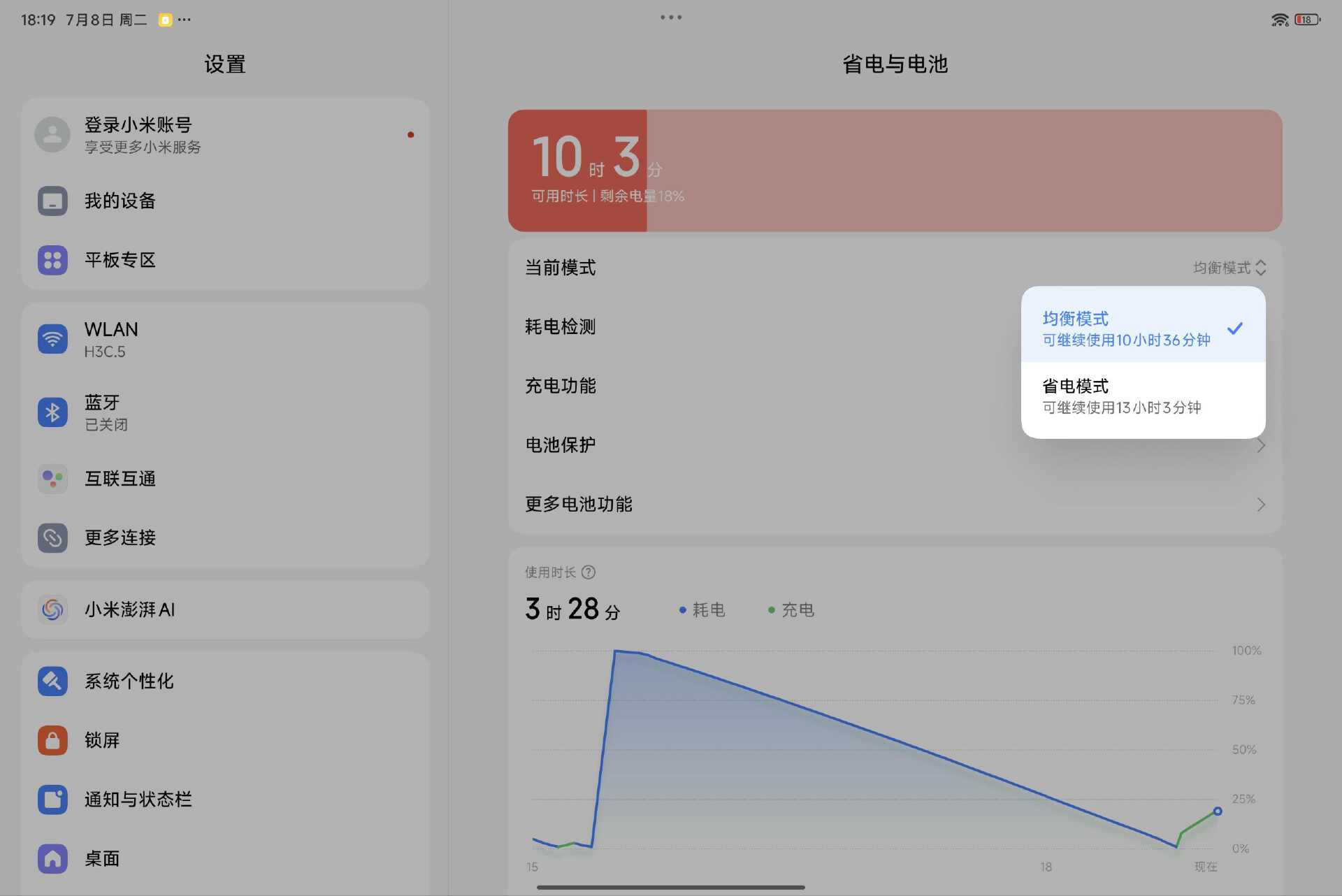

在电池设置中,提供均衡和省电模式。

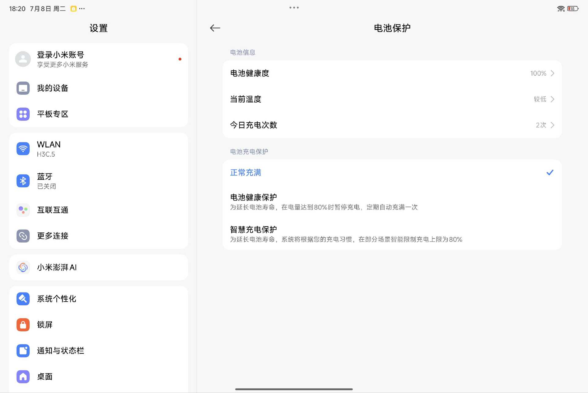

电池保护中提供电池健康度、当前温度、今日充电次数信息监控,用户可根据不同习惯设置正常充满、电池健康保护、智慧充电保护三种状态。

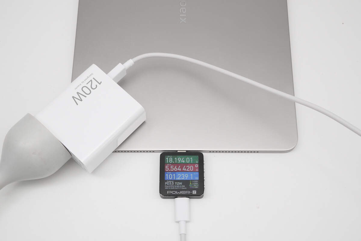

使用原装附赠120W充电器为小米平板 7S Pro充电,实测功率为18.19V 5.56A
101.24W。

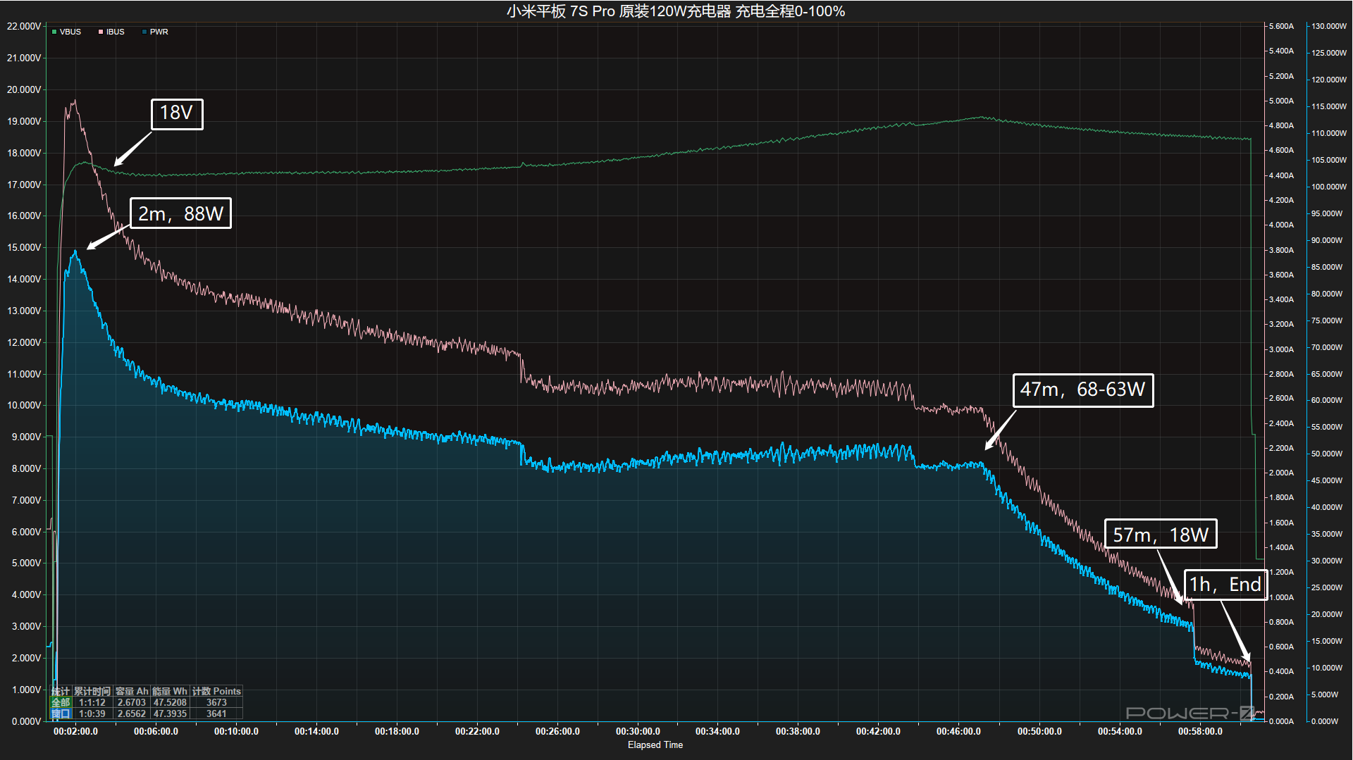

为保证充电速度,关闭相关电池优化,待电量消耗殆尽后,将小米平板 7S Pro与原装120W充电器放入25℃的恒温箱中,接通电源,并记录数据。
接通电源后,握手15V电压档位,前2分钟充电功率最高达到88W,随后功率逐步下降,保持在63-68W左右充电直到47分钟;第57分钟时,功率下降至18W;并开始涓流充电,充电全程耗时约1小时。充电全程十分高效。

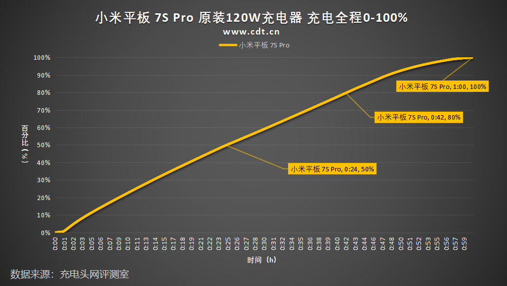

绘制出折线图,可以清楚看出使用原厂70W充电器为小米平板 7S Pro充电,24分钟充至50%;42分钟充至80%;从0%开始至完全充满耗时约1小时。
