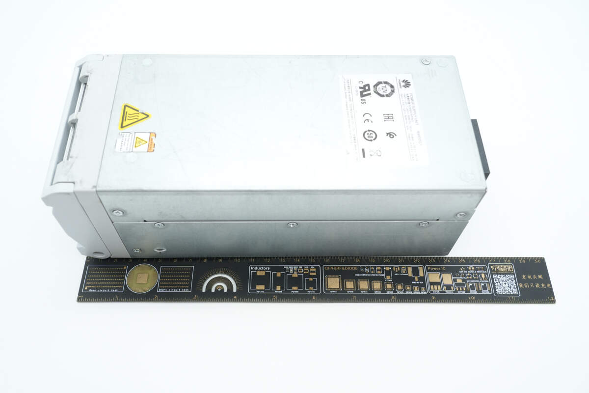

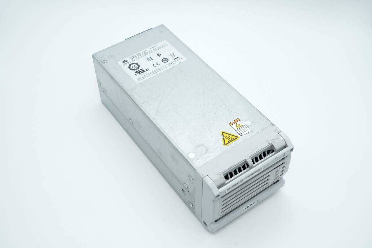

华为R4850G1电源模块外观
华为R4850G1电源模块采用金属外壳,前端设有安装卡扣。

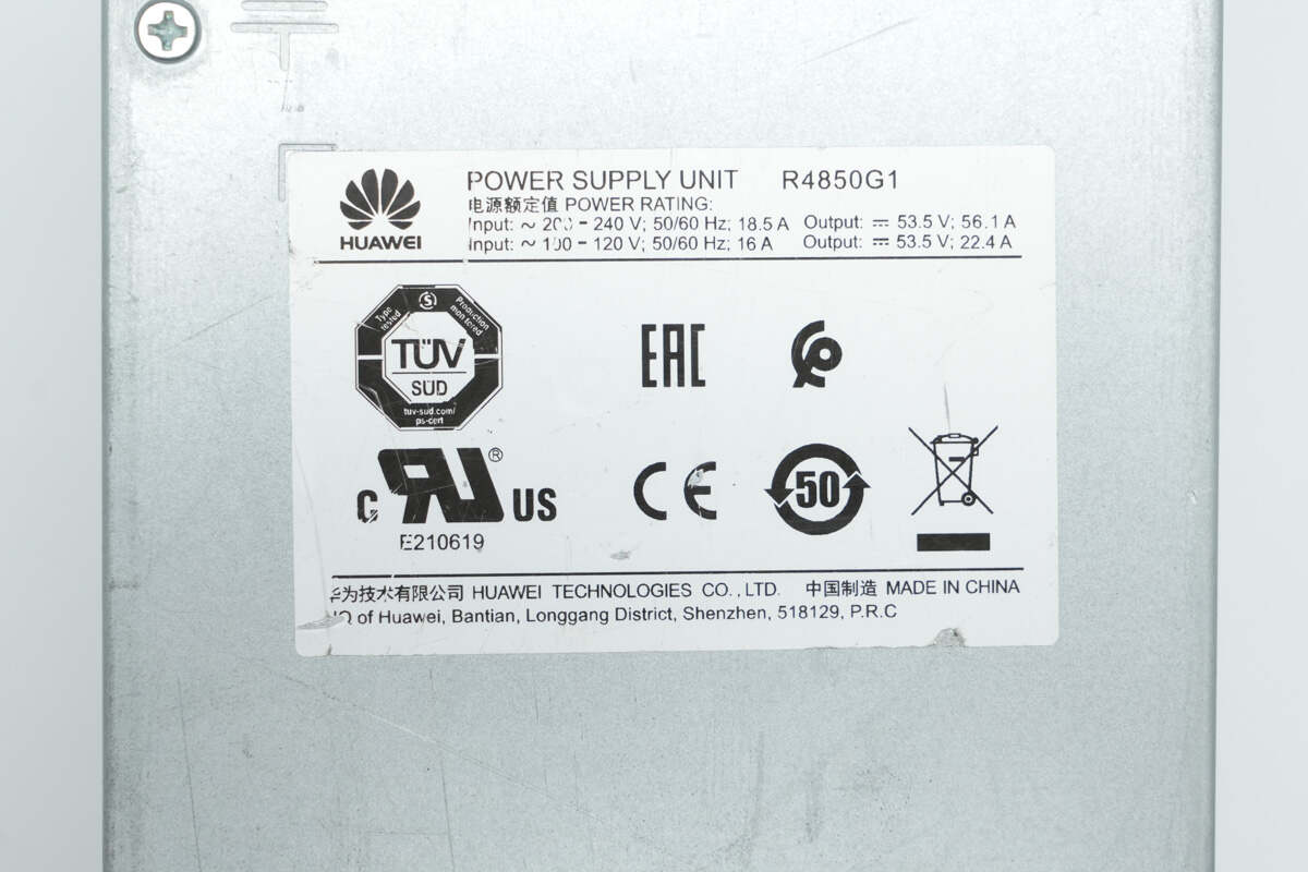

电源机身铭牌特写
型号:R4850G1
电源额定值:
输入:~200-240V;50/60Hz;18.5A
输出:53.5V;56.1A
输入:~100-120V;50/60Hz;16A
输出:53.5V;22.4A
这款电源通过了TUV、EAC、CP、UL、CE认证。

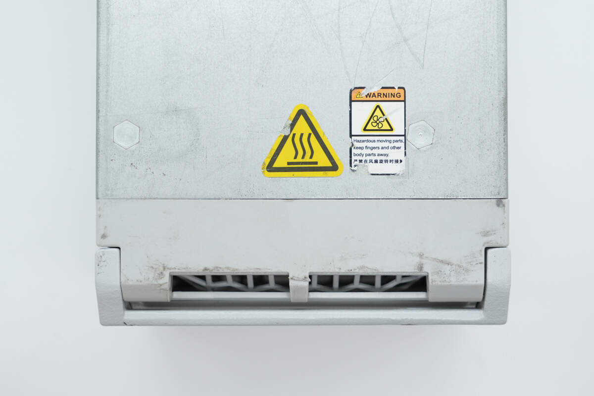

机身顶部贴有警告标签。

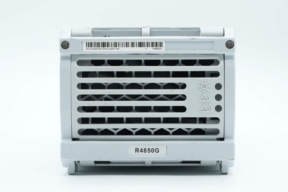

面板设有安装把手,底部设有安装卡扣,通过螺丝固定,内部设有散热风扇,面板右侧设有指示灯。

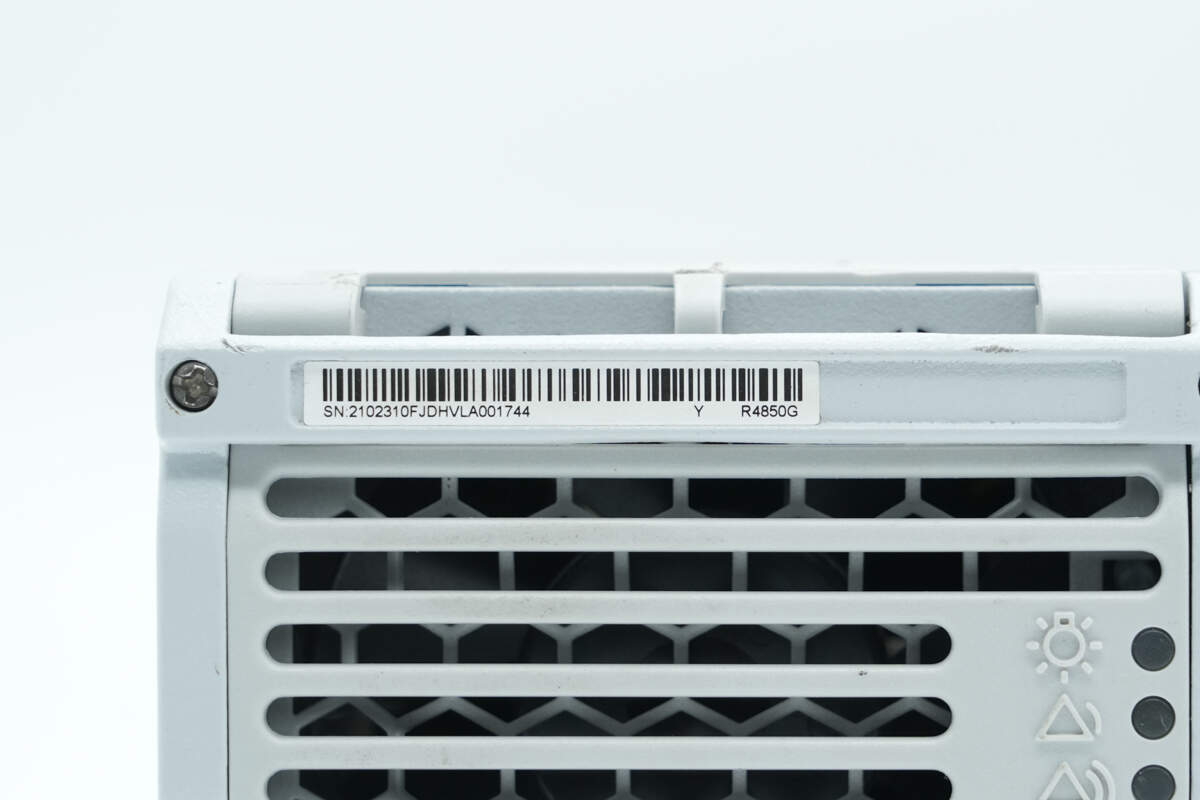

提手上粘贴序列号贴纸。
提手通过螺丝固定。

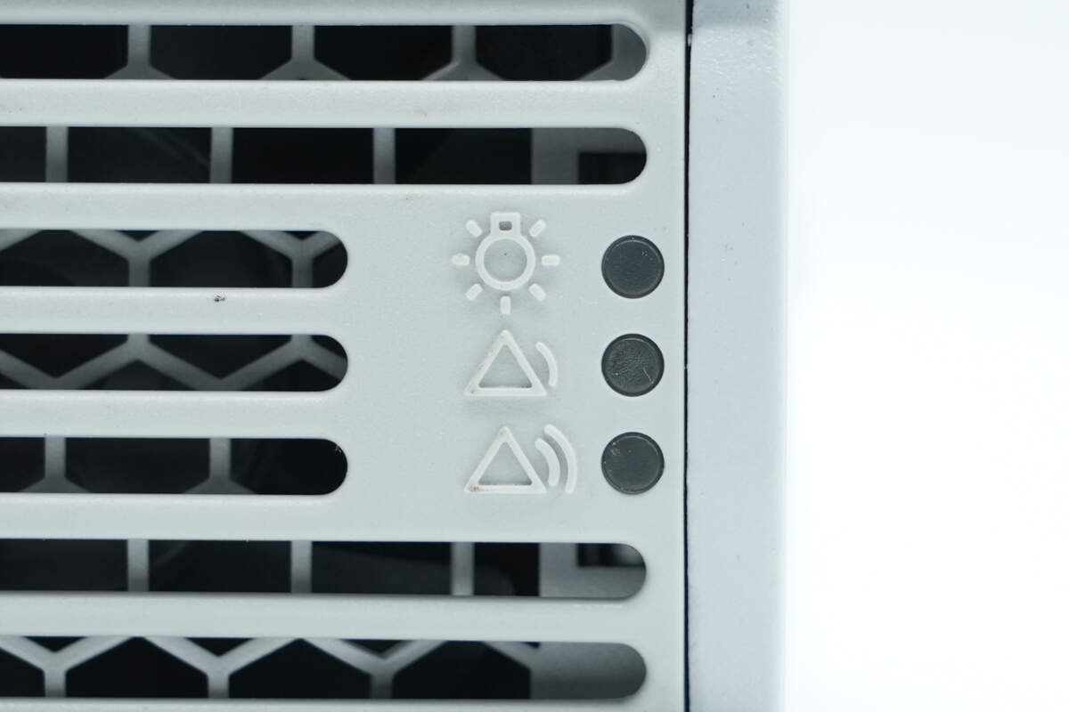

电源指示灯,告警指示灯和故障指示灯特写。

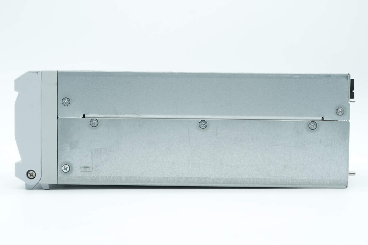

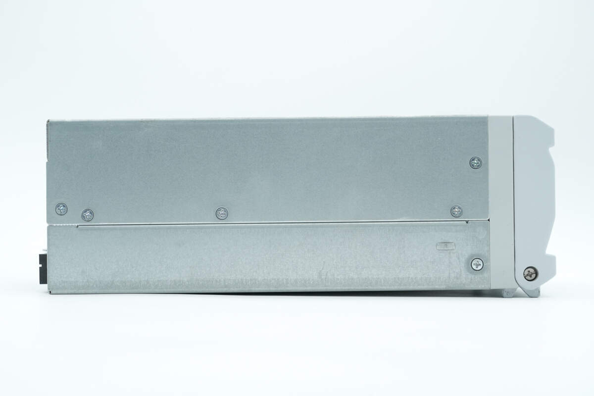

机身侧面设有固定螺丝。
另一侧也对应设有固定螺丝。

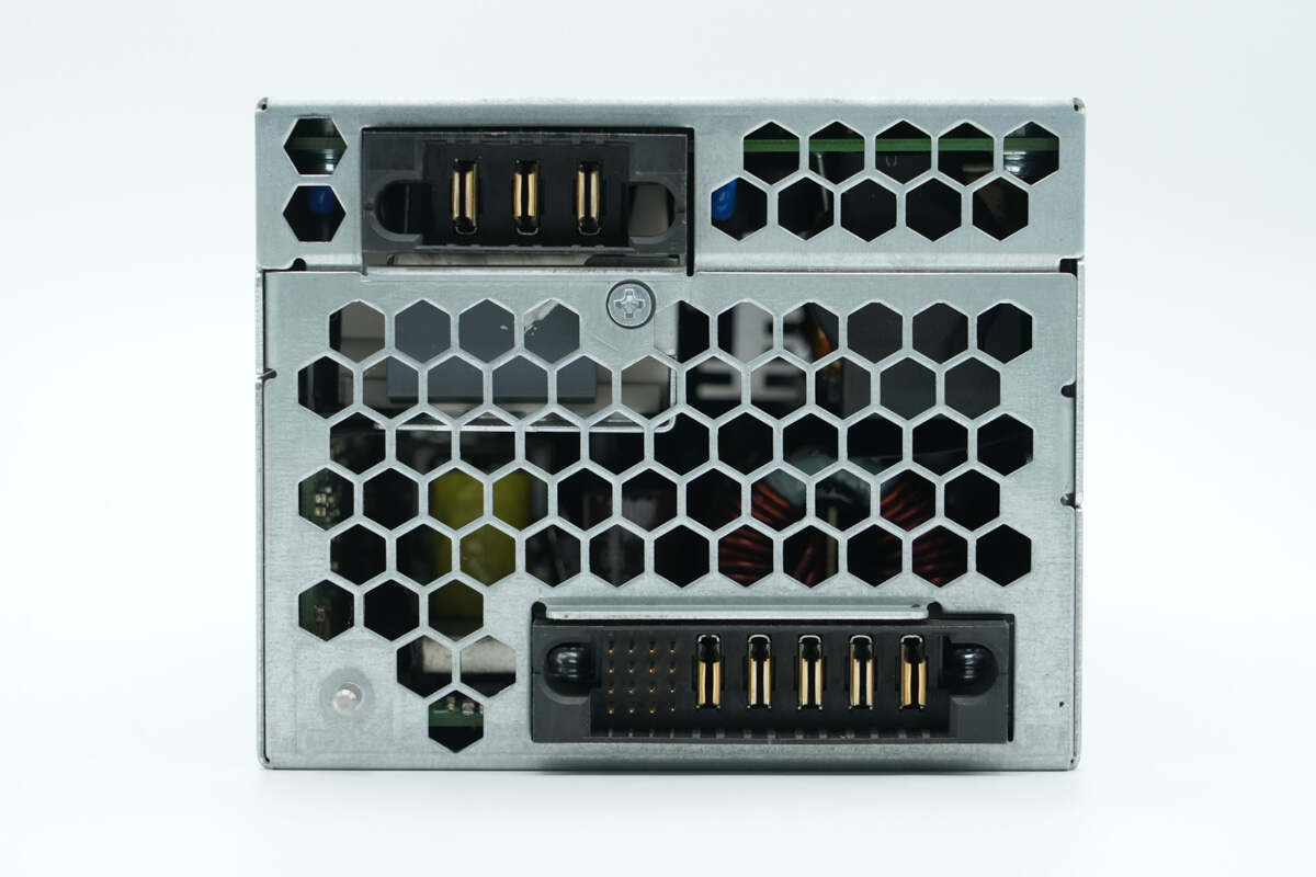

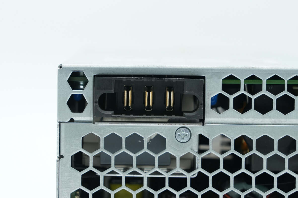

机身尾部设有散热开孔和连接插座。
模块交流输入插座特写。

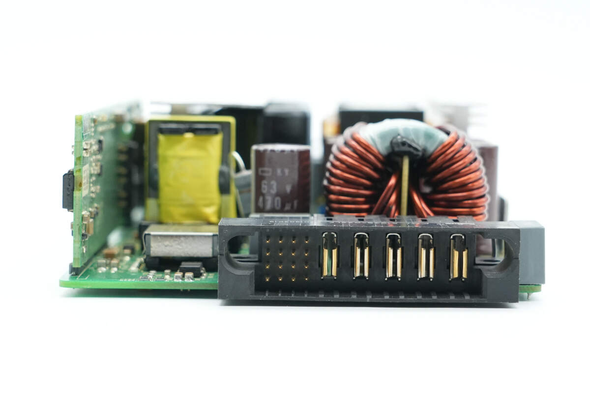

模块通信接口和直流输出插座特写。
测得电源模块机身宽度约为103.2mm。
机身高度约为83.7mm。
机身长度约为242mm。

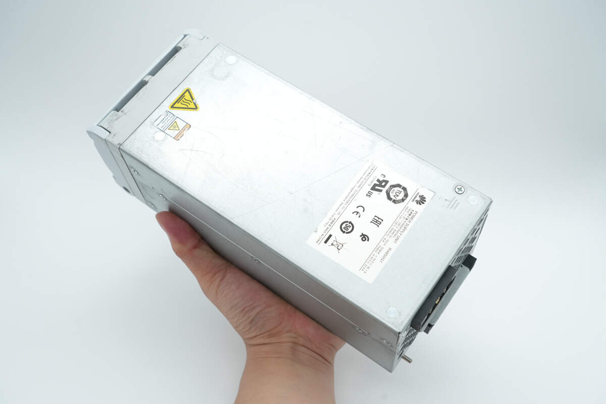

电源模块拿在手上的大小直观感受。
测得电源模块重量约为2656g。

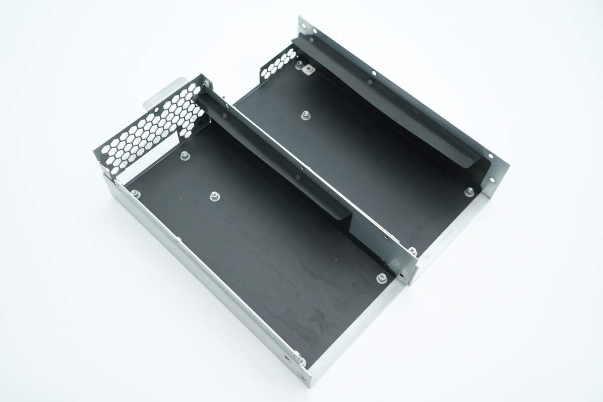

首先拧开固定螺丝,拆开电源外壳,上下壳体内部均设有PCBA模块。

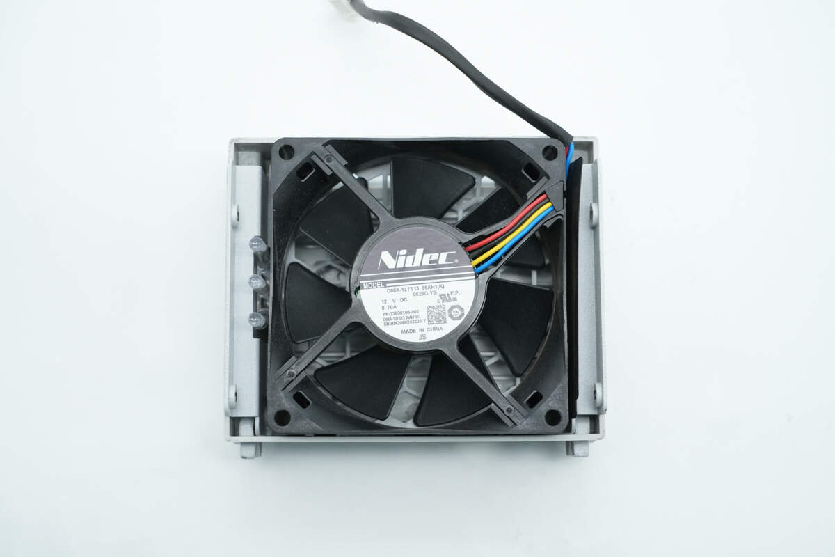

散热风扇通过插接件连接。
散热风扇来自尼得科,型号D08A-12TS13,规格为12V 0.7A。

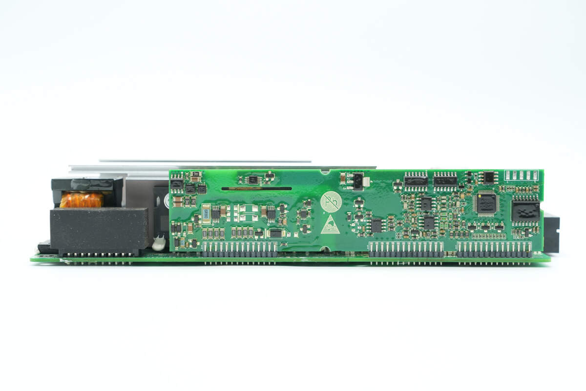

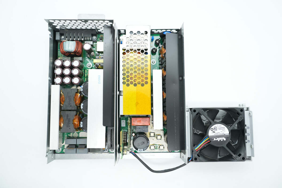

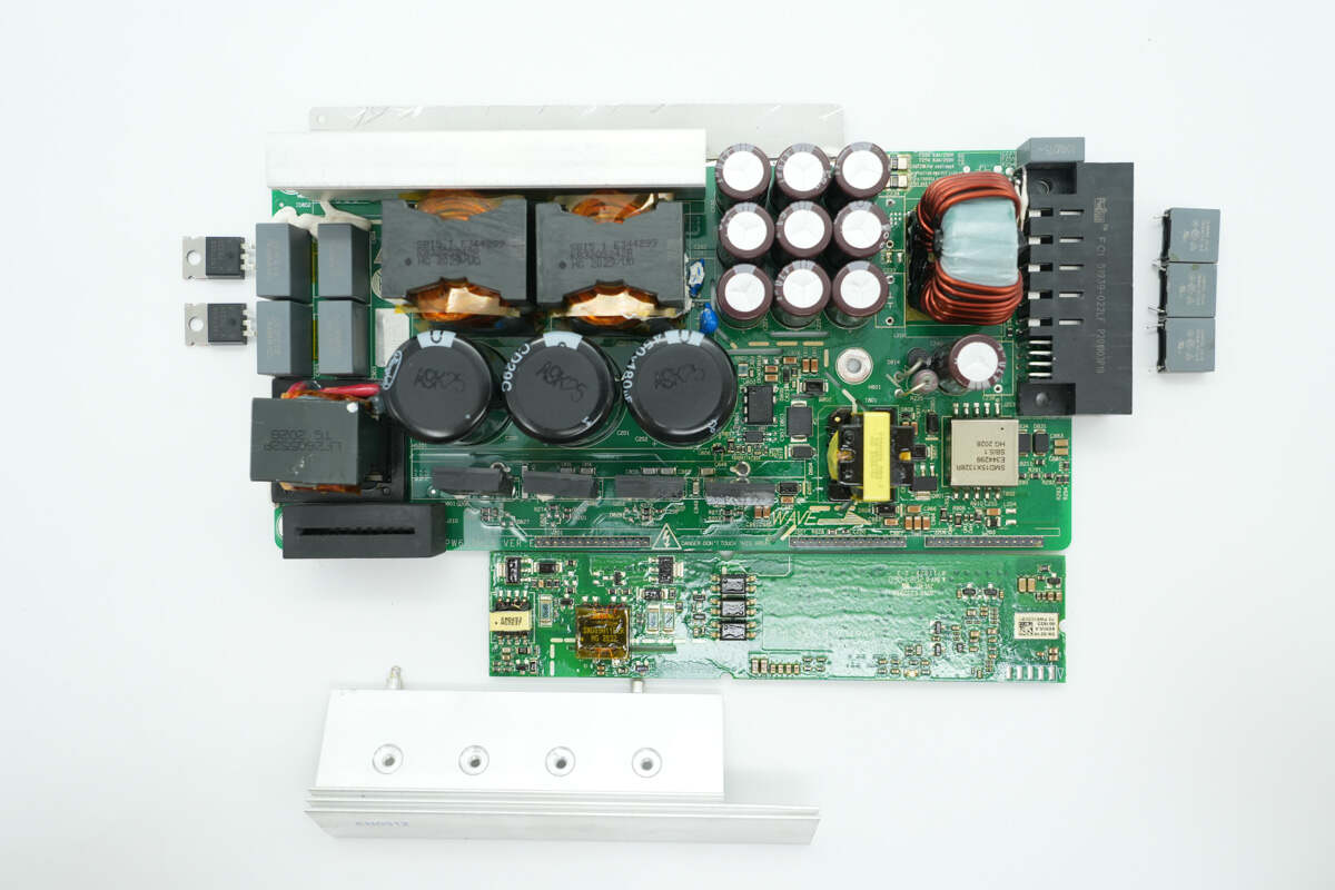

从壳体中取出PCBA模块,右侧为PFC模块,左侧为LLC模块,通过小板和插接件连接。
金属壳体内部设有绝缘麦拉片。

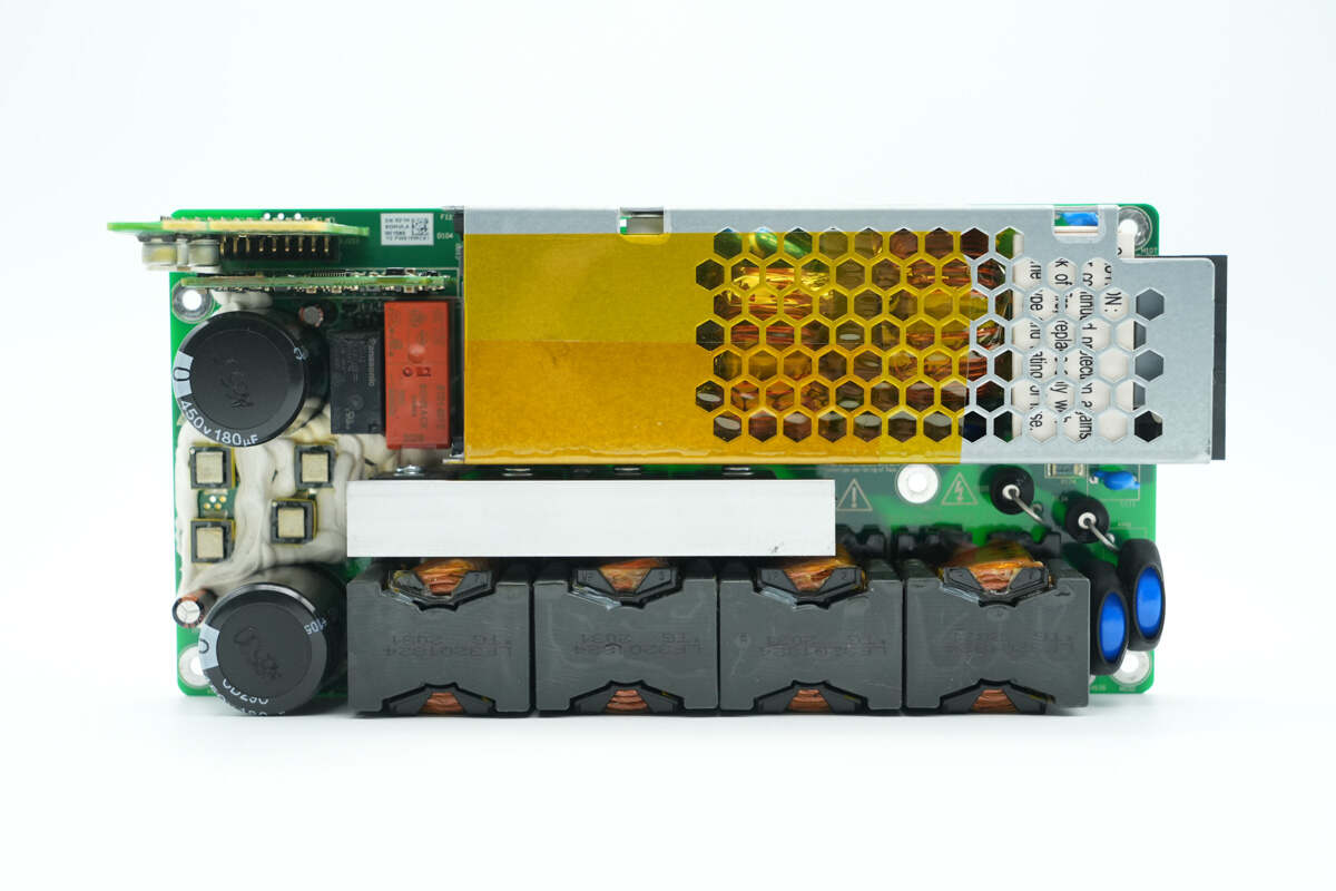

PFC模块正面一览,上方设有屏蔽罩为整流桥散热,内部设有安规X2电容和共模电感。下方为PFC开关管,下方为PFC电感。左侧设有高压滤波电容,左上角设有控制小板和连接板,右下角设有气体放电管和压敏电阻。

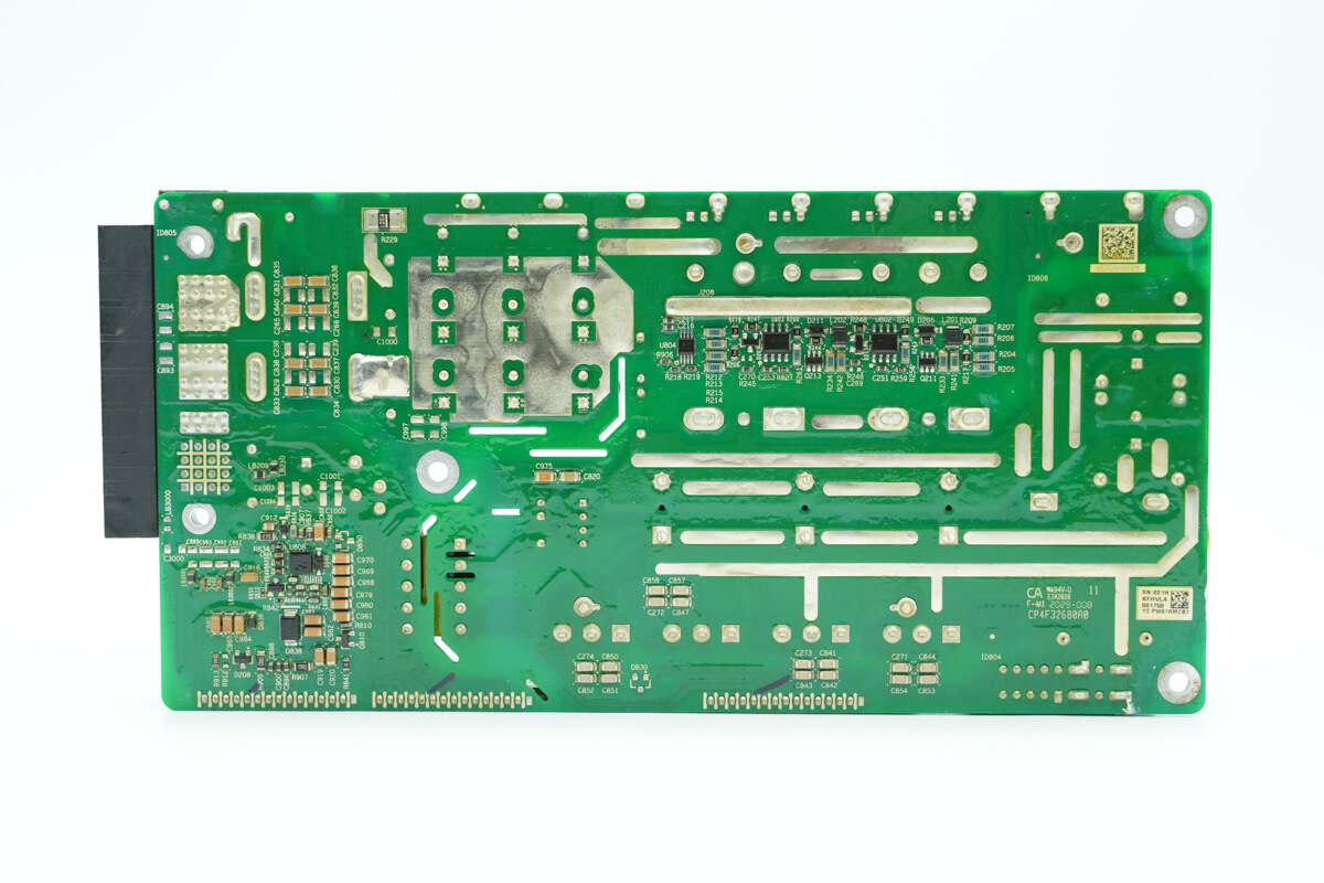

PFC模块背面设有两颗半桥驱动器。
散热片侧面设有焊片,通过焊接固定,整流桥通过螺丝固定在散热片上。
焊接拆下屏蔽罩,屏蔽罩下方为共模电感和安规电容等元件,同时还为两颗整流桥散热。
屏蔽罩下方设有保险丝,共模电感,安规X2电容和整流桥。

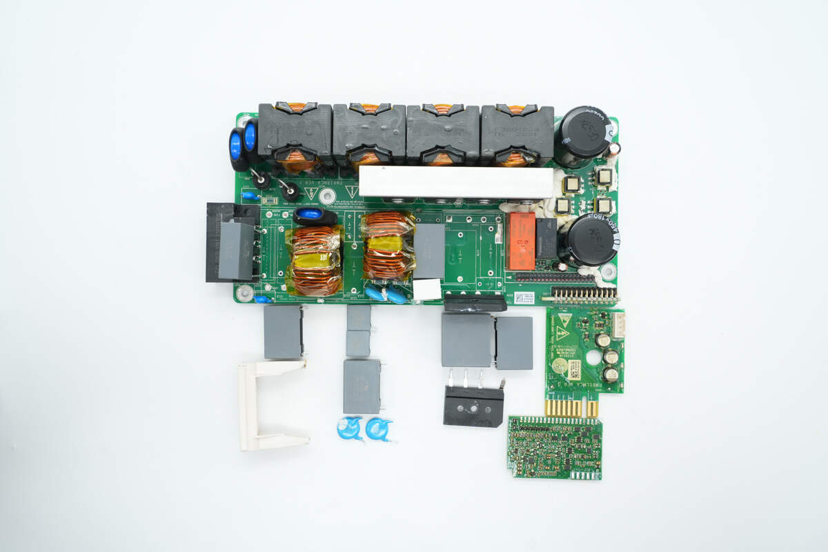

焊接拆下保险丝,安规X2电容和Y电容以及整流桥,右侧控制小板和连接小板。

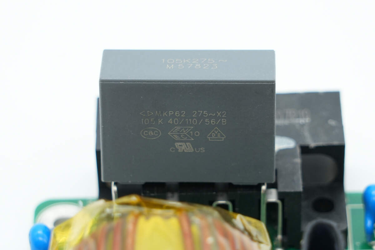

安规X2电容来自厦门法拉,规格为1μF。

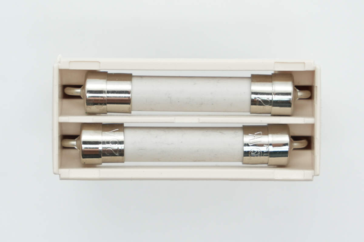

输入端保险丝设有绝缘盖子。
绝缘壳体内部设有两颗管型保险丝,规格为25A。

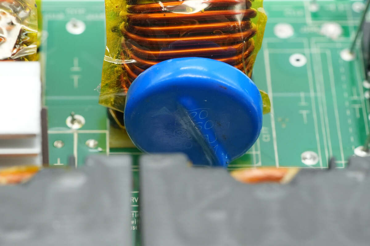

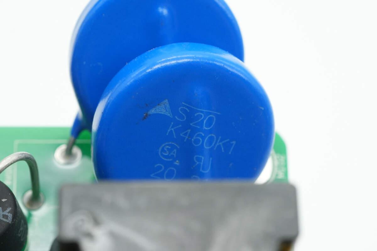

压敏电阻来自TDK,丝印S20K460K1。
另一颗压敏电阻丝印相同。

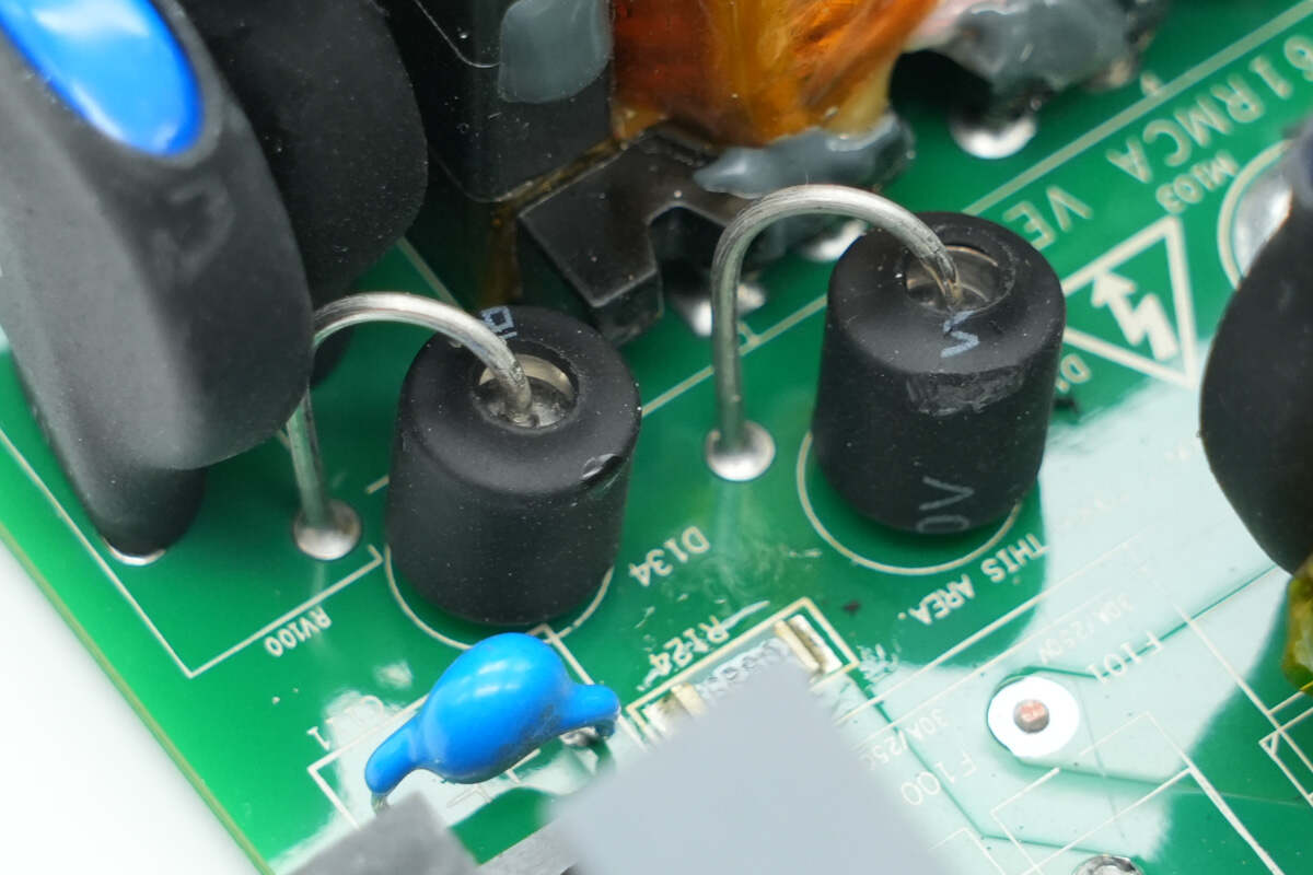

气体放电管外套热缩管绝缘,配合压敏电阻进行雷击防护。
共三颗压敏电阻用于雷击防护。

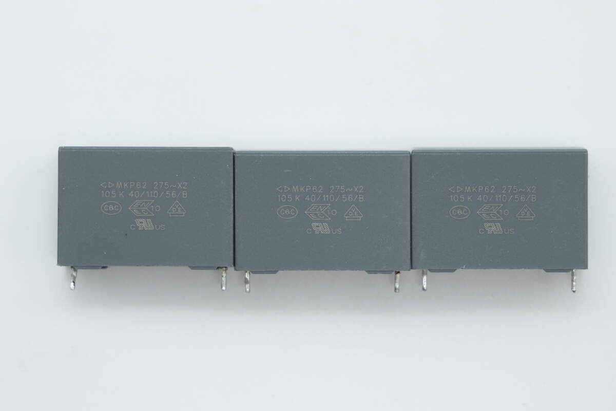

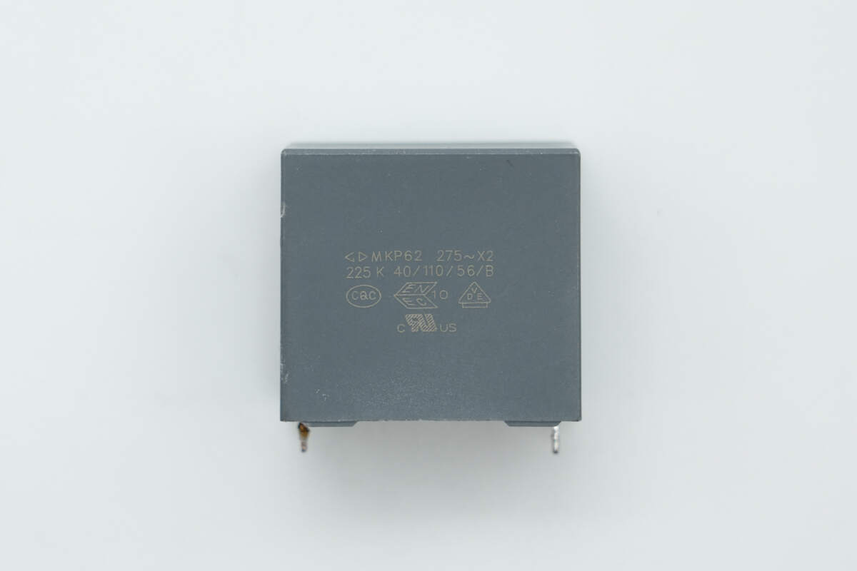

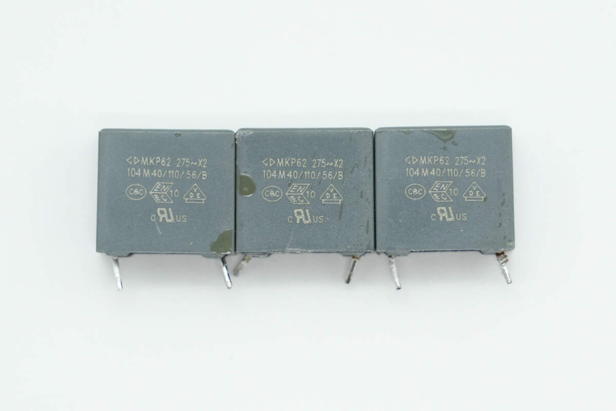

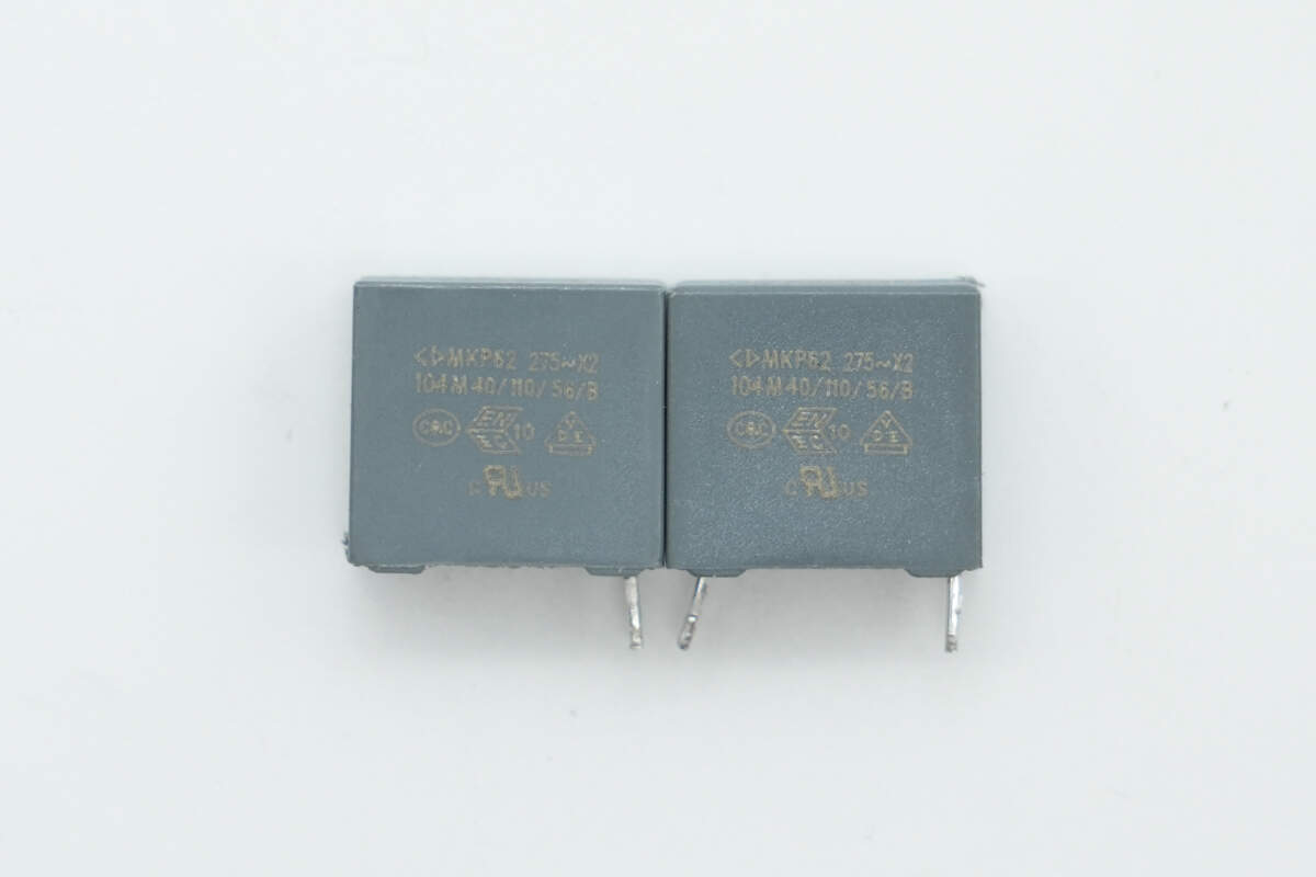

三颗安规X2电容规格为1μF。
另一颗规格为2.2μF。
两颗薄膜电容规格为0.1μF。

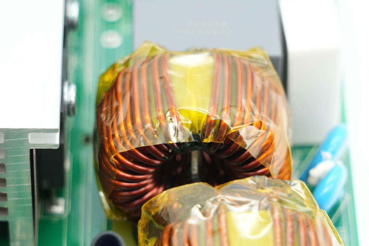

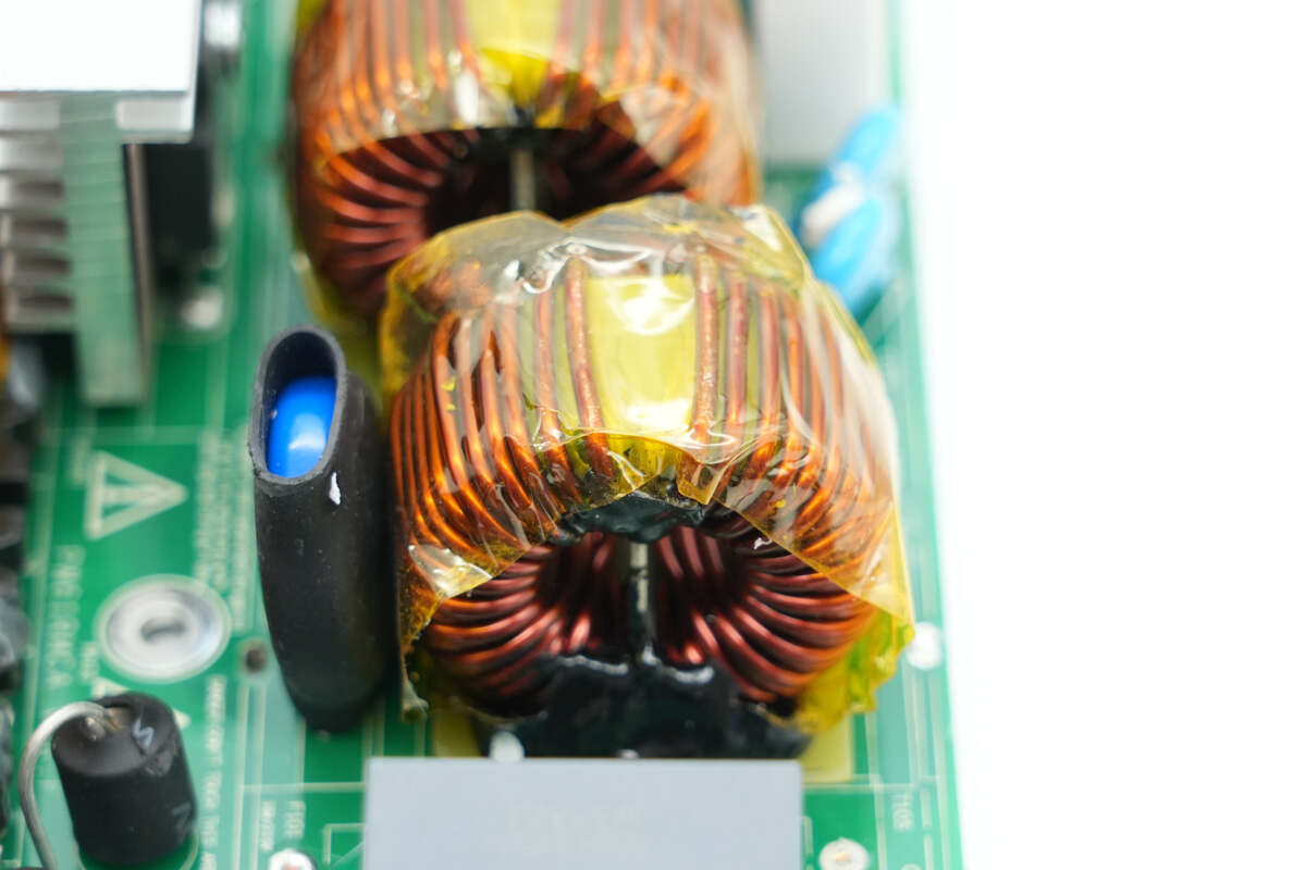

共模电感采用漆包线绕制,缠绕高温胶带绝缘。

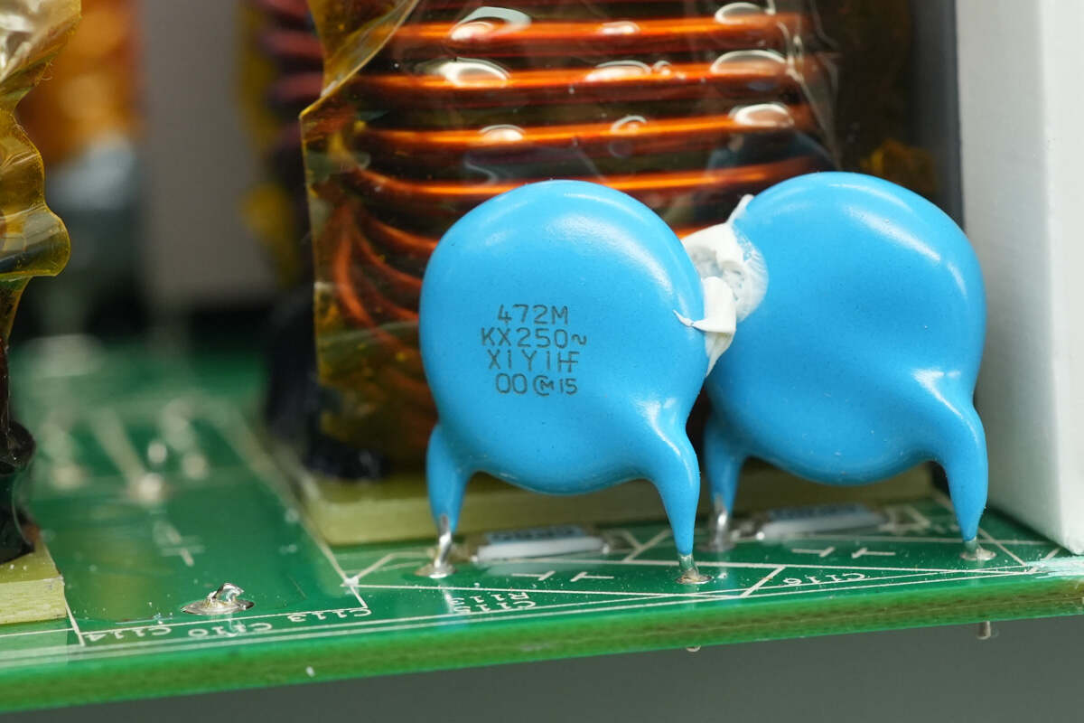

两颗蓝色Y电容来自村田,之间打胶固定。
另一颗共模电感同样缠绕高温胶带绝缘。
薄膜滤波电容规格为2.2μF。

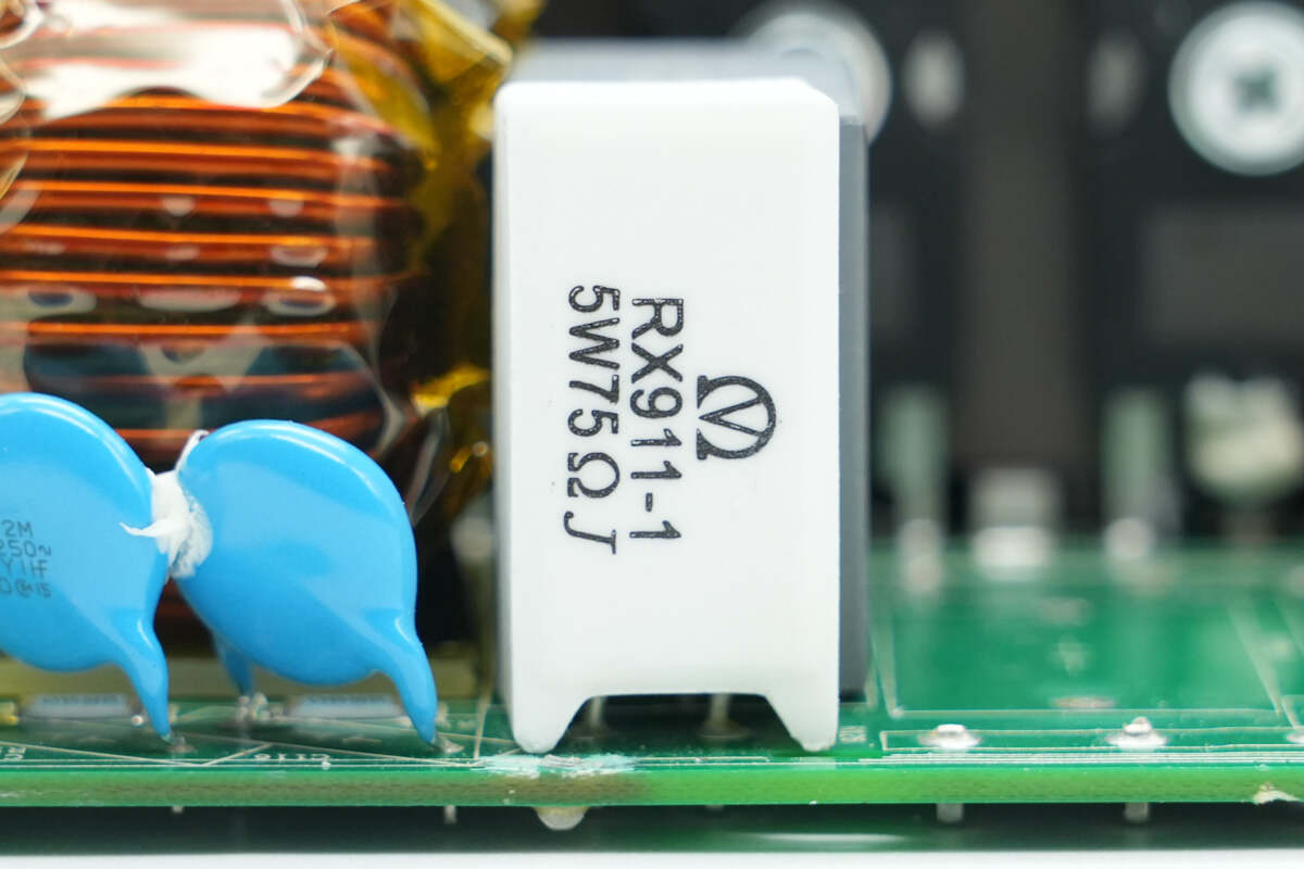

用于软启动的水泥电阻规格为5W75Ω。

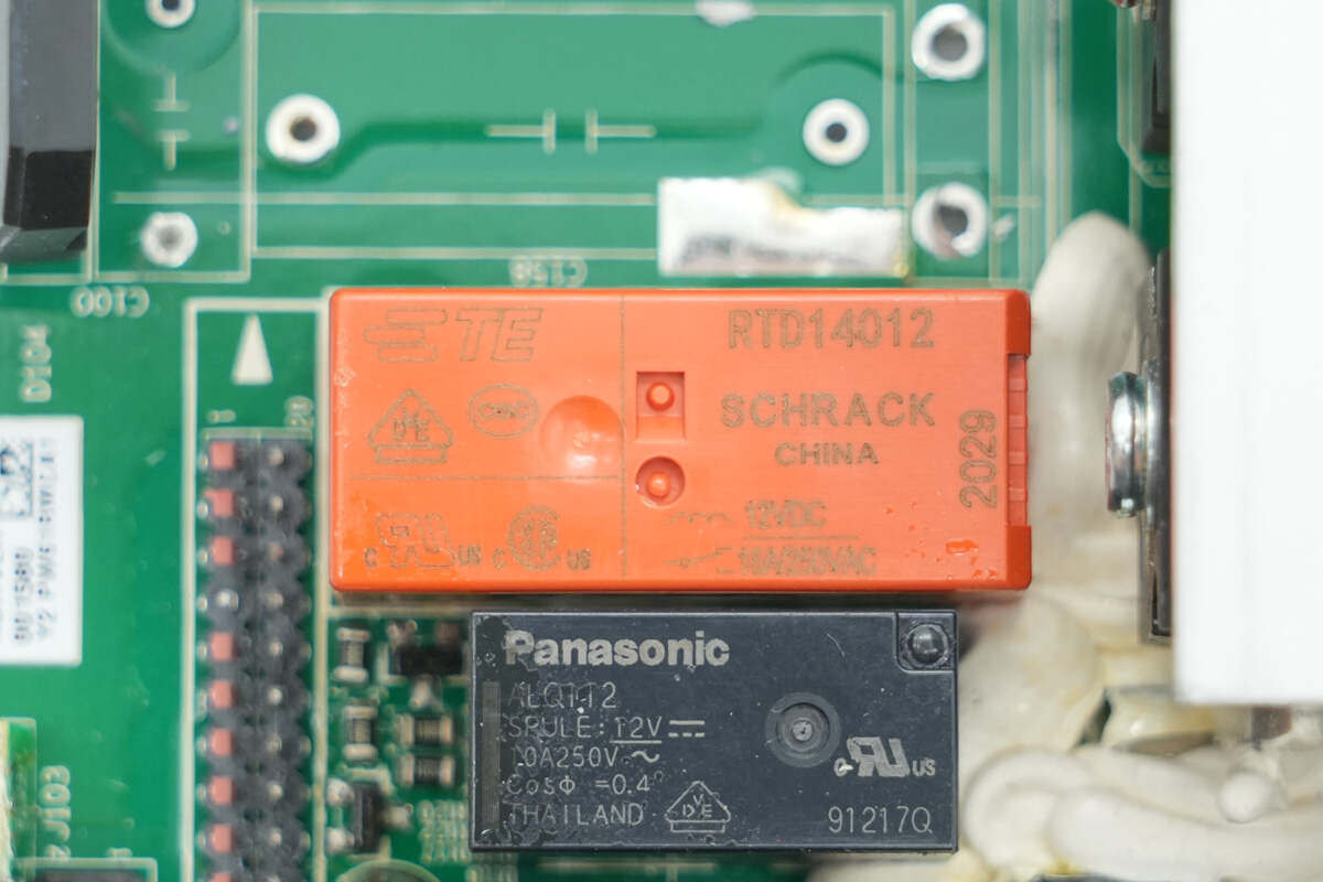

继电器来自TE,型号RTD14012,内置一组常开触点,触点电流16A,线圈电压12V。

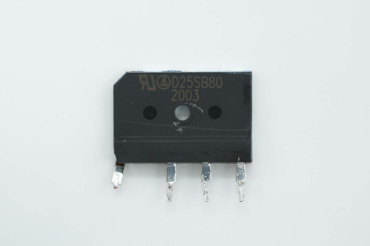

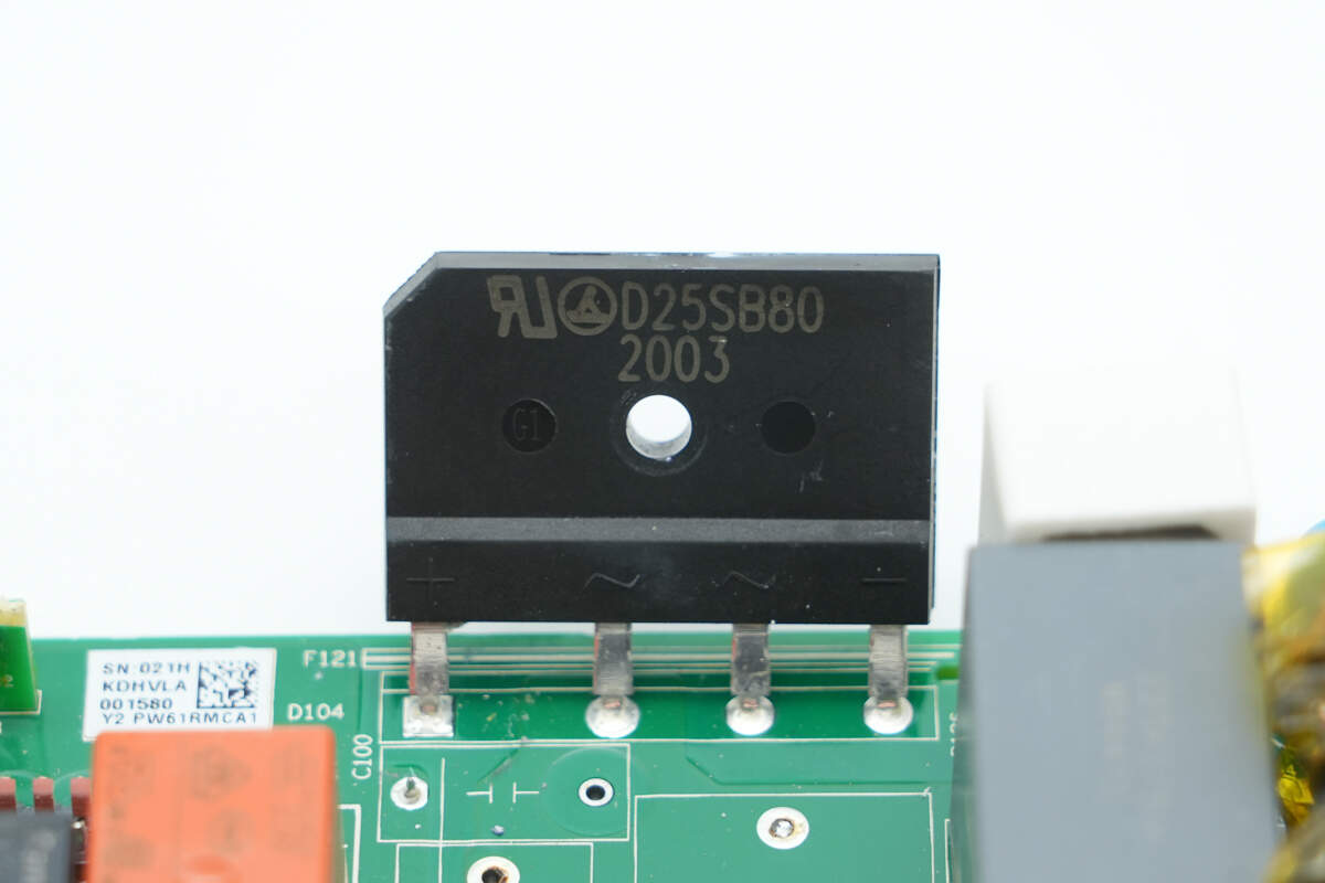

整流桥来自乐山无线电,型号D25SB80,规格为800V 25A,采用D5封装。
另一颗整流桥型号相同。

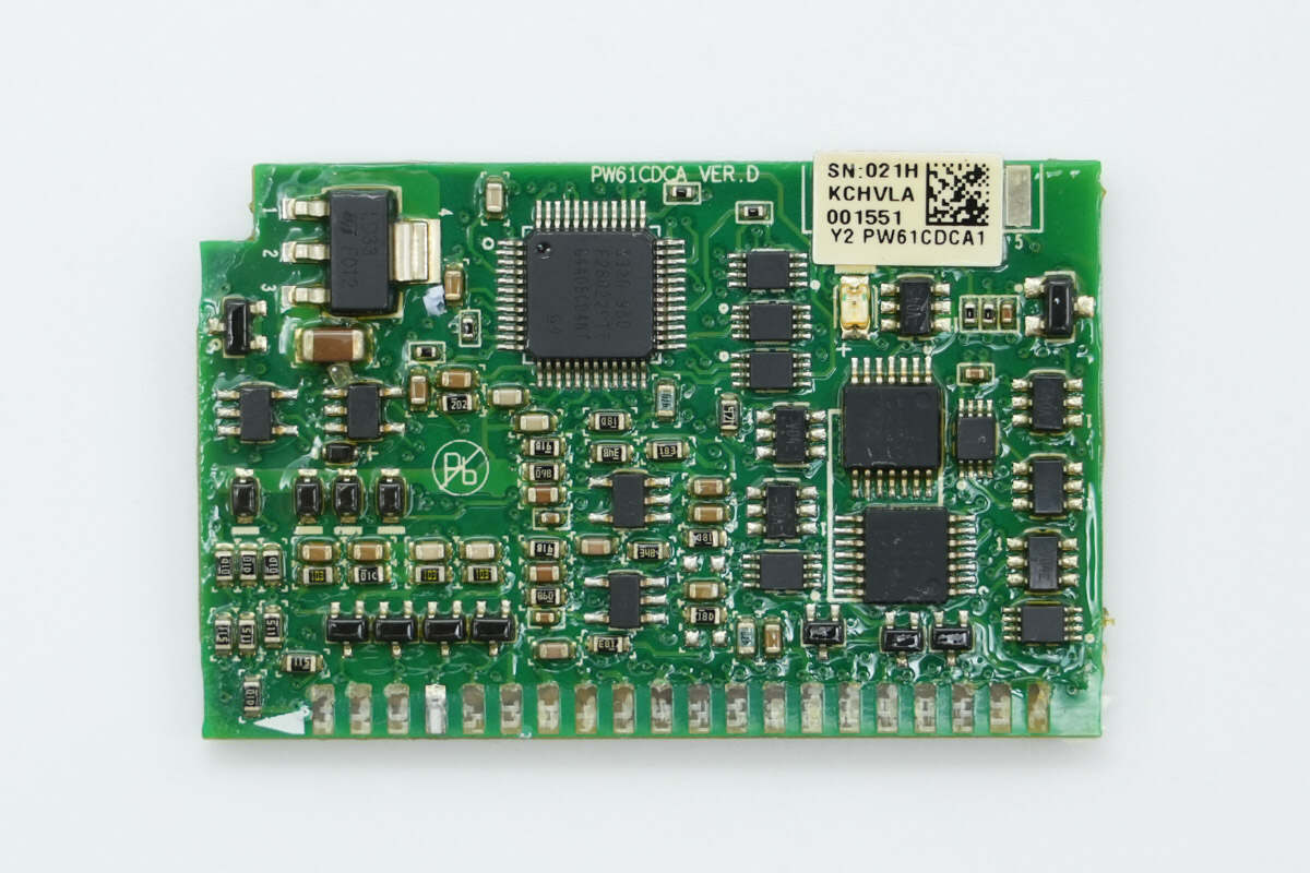

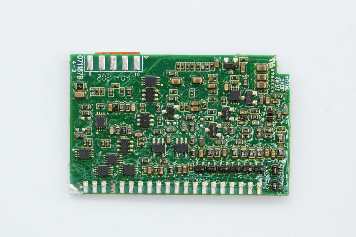

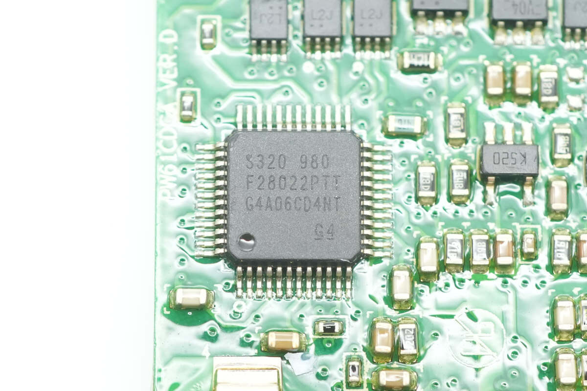

控制板正面设有PFC控制器,或门芯片,线性稳压芯片和运放芯片。
控制板背面一览,设有多颗芯片和电阻电容器件。

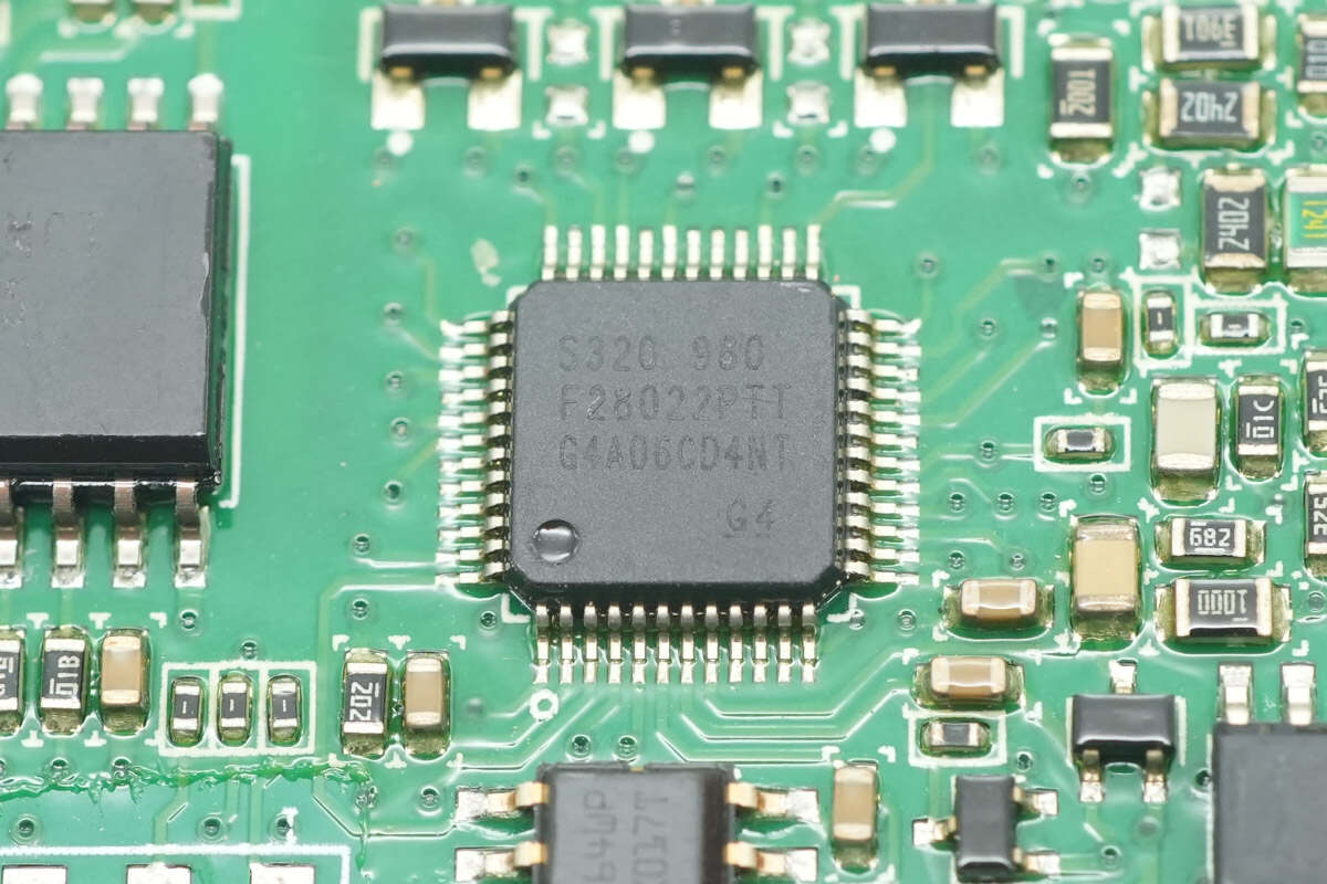

PFC控制器来自德州仪器,型号TMS320F28022,芯片内置C2000 32位MCU,主频为50MHz,内置32KB FLASH和12KB SRAM。芯片具备UART接口,SPI接口和I2C接口,采用LQFP48封装。

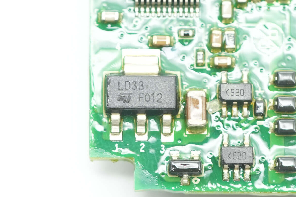

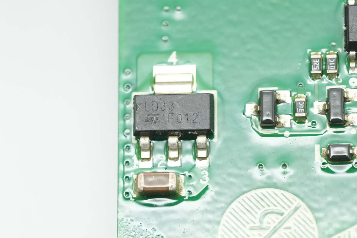

稳压芯片来自意法半导体,丝印LD33,用于为PFC控制器供电,采用SOT223封装。

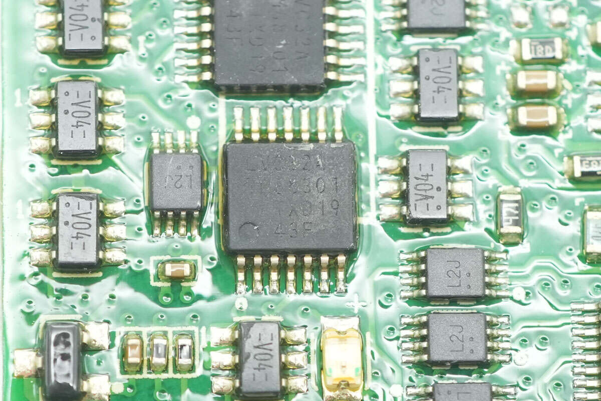

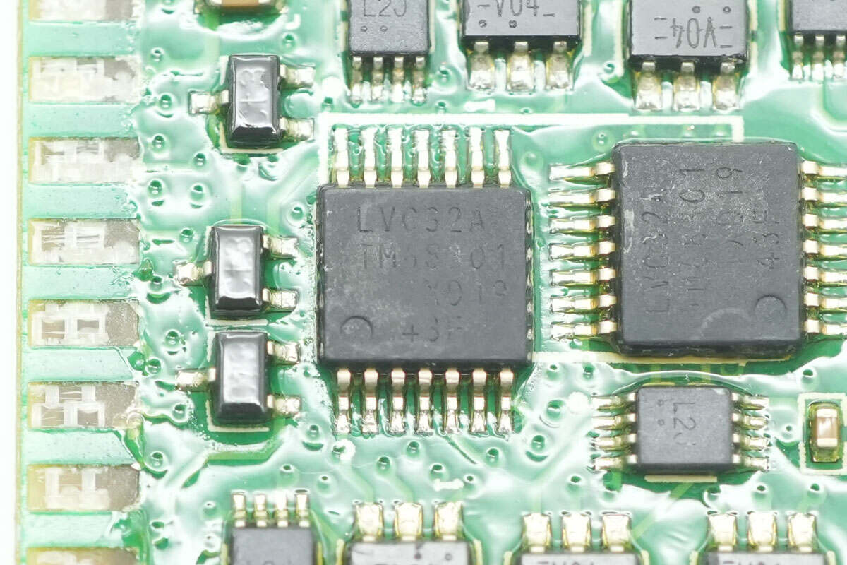

或门芯片来自安世,型号74LVC32A,是一颗四路2输入或门,采用TSSOP14封装。
另一颗或门芯片型号相同。

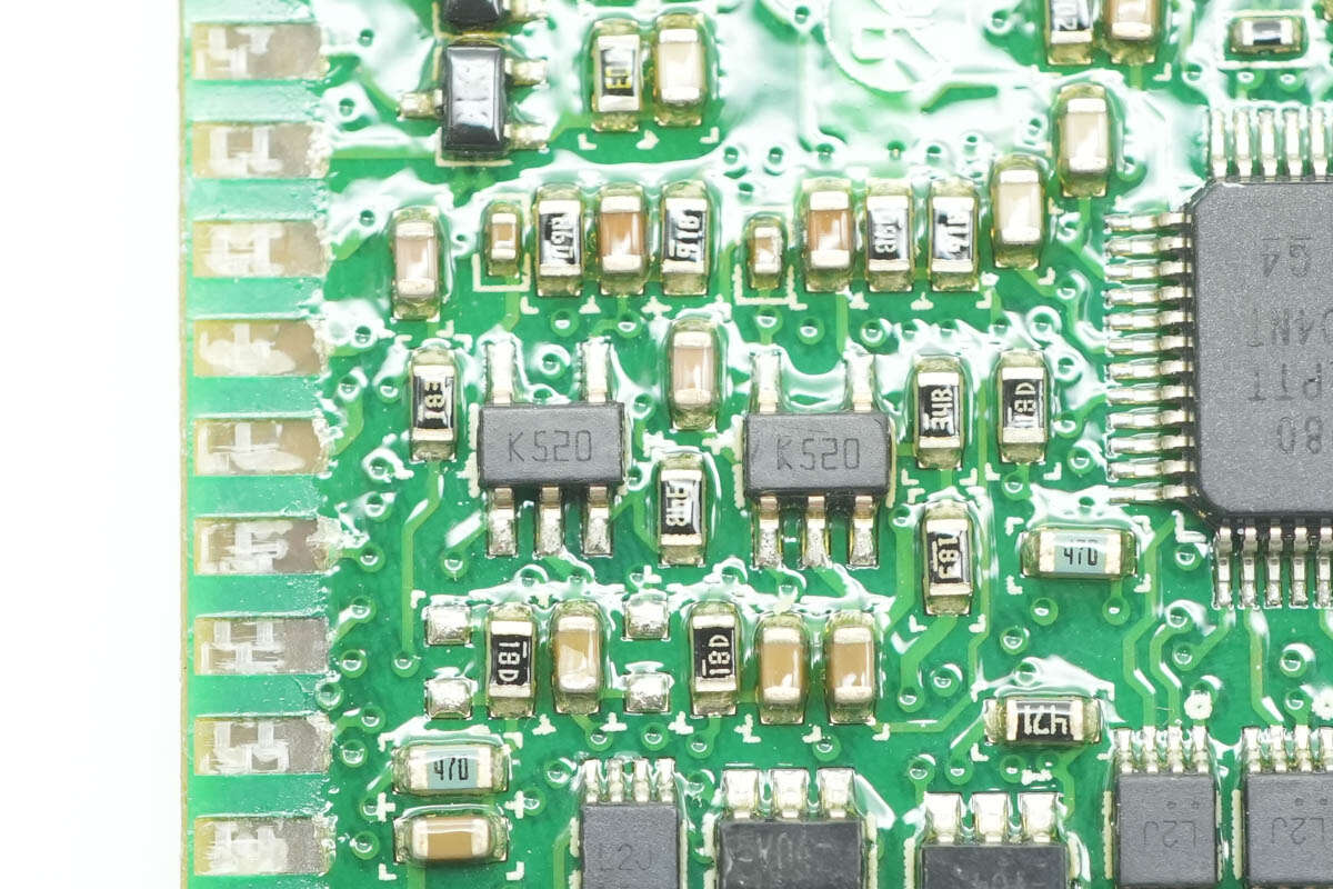

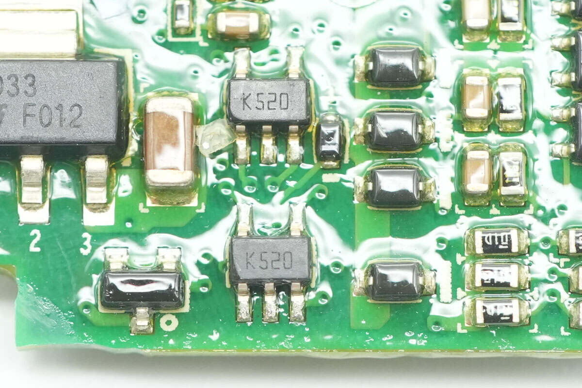

三颗丝印L2J的芯片特写。
电压比较器来自意法半导体,丝印K520,型号TS3021ILT,为轨对轨输入的高速电压比较器,支持1.8-5V供电,采用SOT23-5封装。
另外两颗电压比较器型号相同。

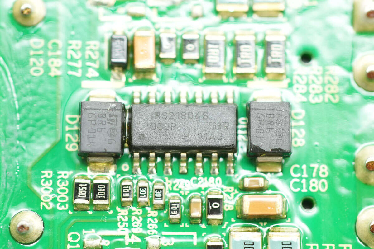

半桥驱动器来自英飞凌,型号IRS21864S,芯片耐压600V,具备4A拉电流和4A灌电流能力,支持IGBT和MOS应用,采用SOIC14封装。
另一颗半桥驱动器型号相同。

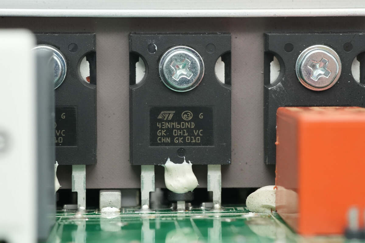

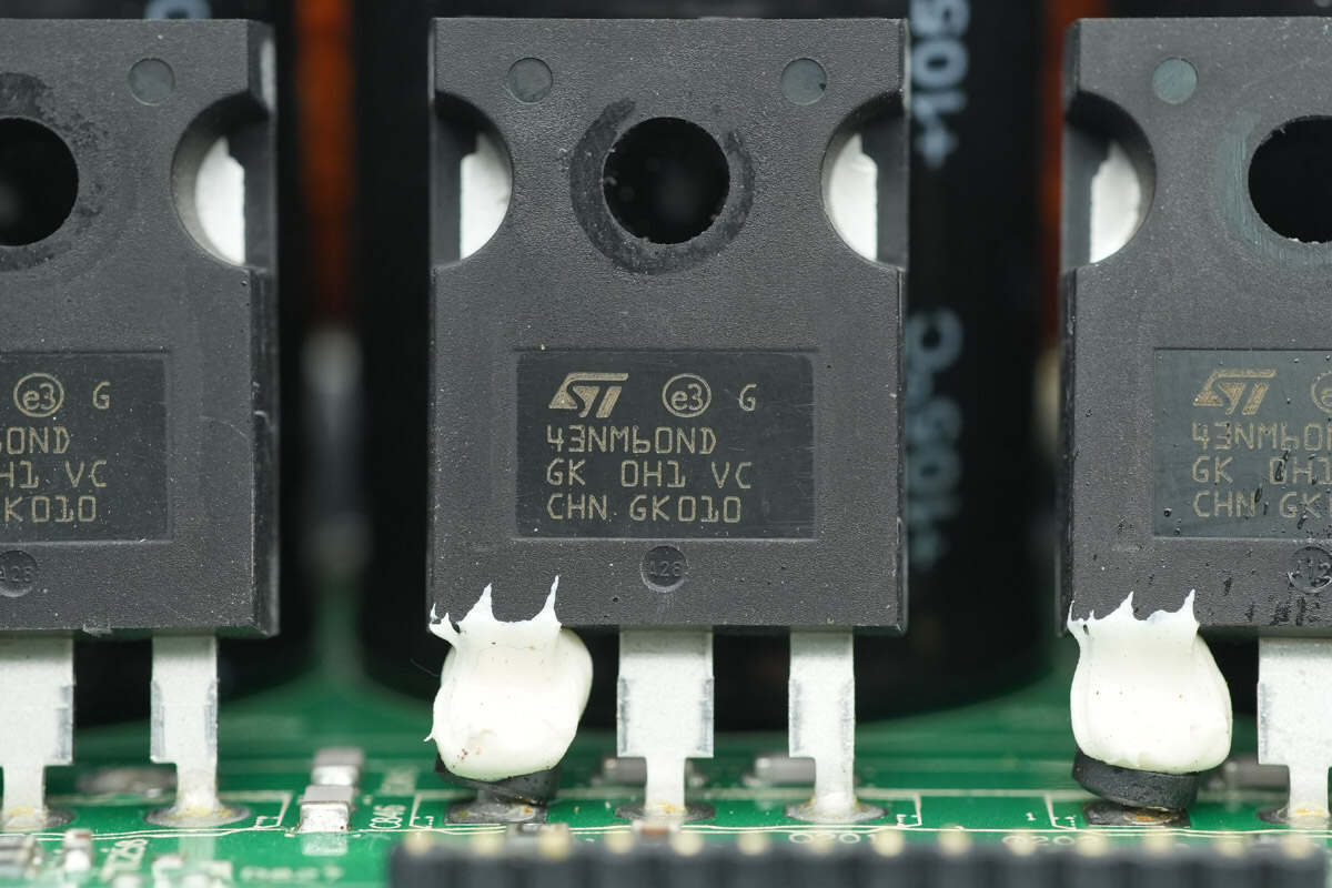

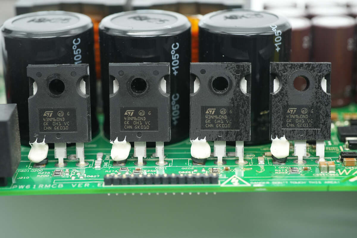

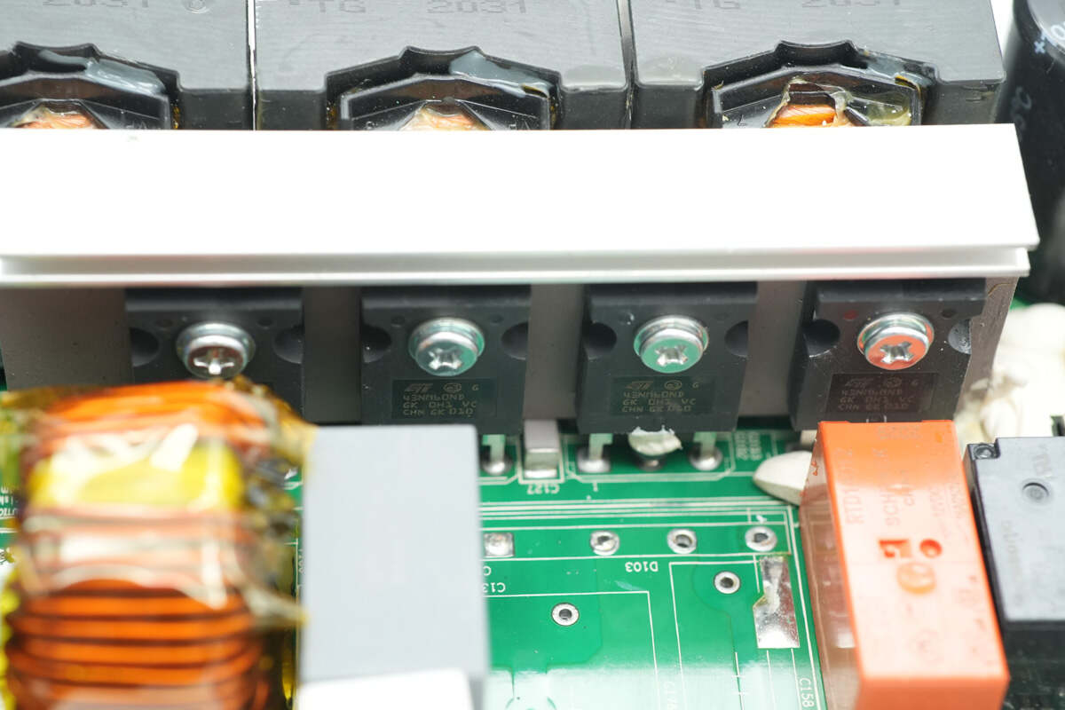

散热片上固定四颗PFC开关管。
PFC开关管来自意法半导体,型号STW43NM60ND,NMOS,耐压600V,导阻75mΩ,采用TO-247封装。

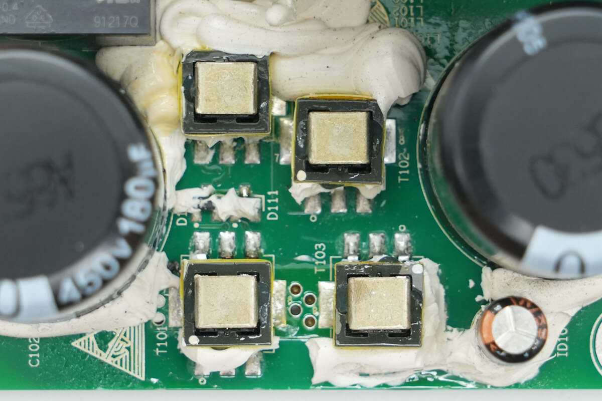

四颗贴片电流互感器特写。

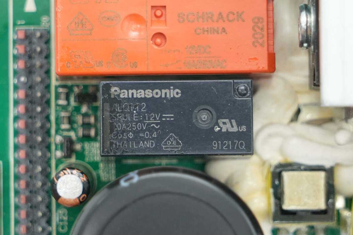

继电器来自松下,型号ALQ112,内置一组转换触点,触点容量10A,线圈电压12V。

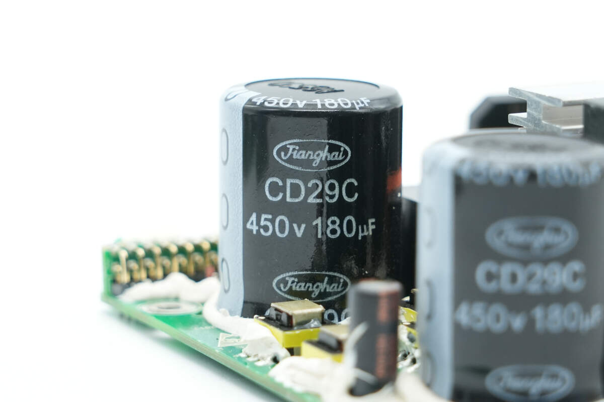

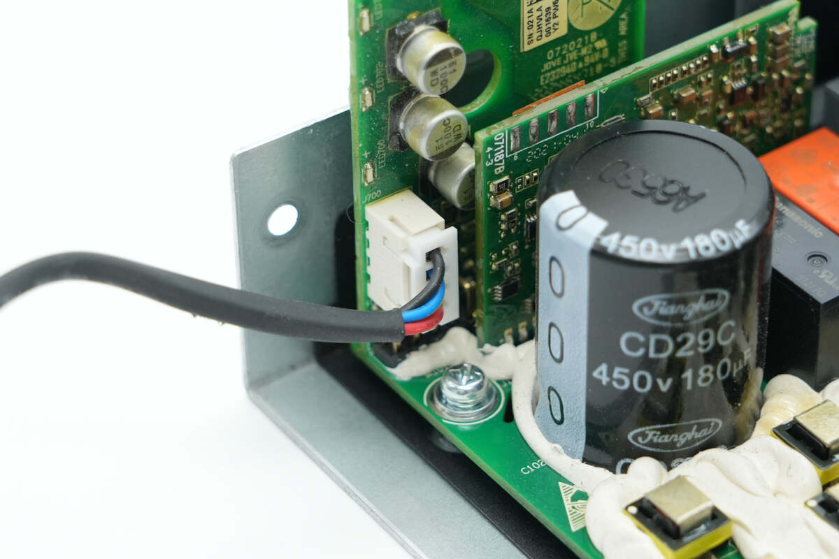

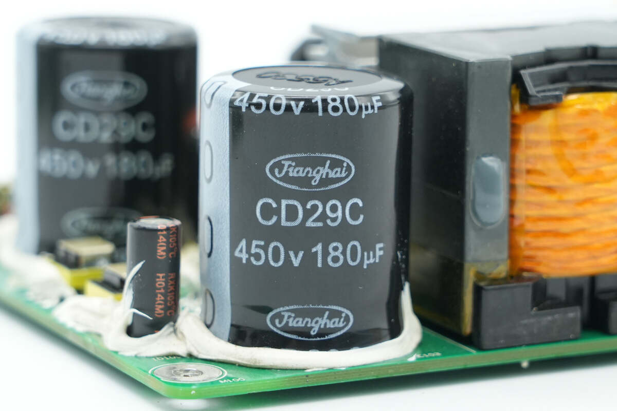

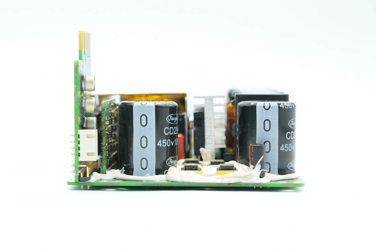

输出端设有两颗滤波电容。
滤波电容来自江海,为CD29C系列,规格为450V180μF,底部打胶加固。
另一颗滤波电容规格相同。

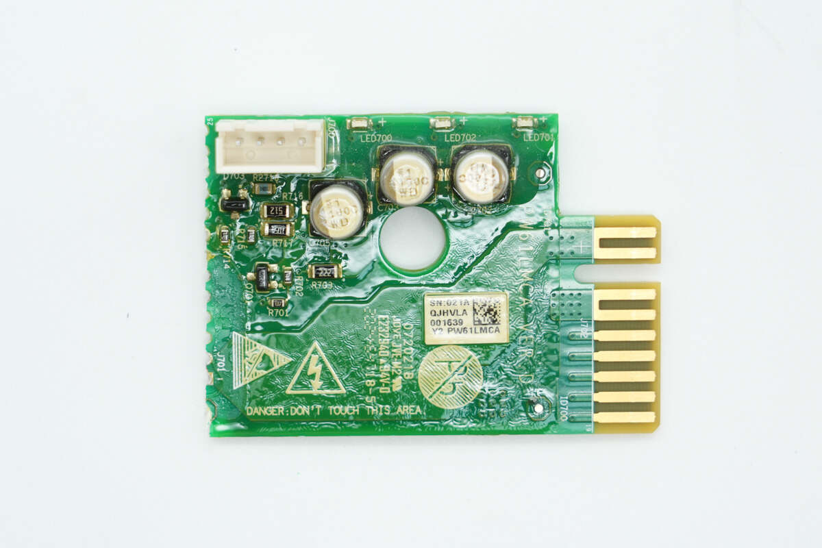

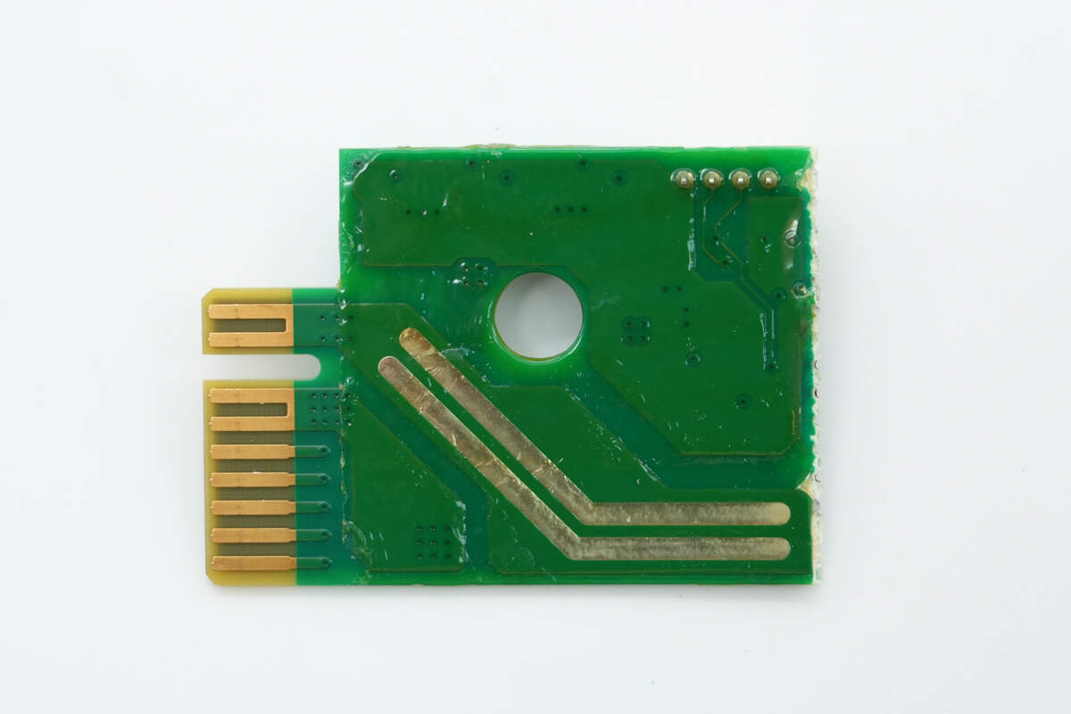

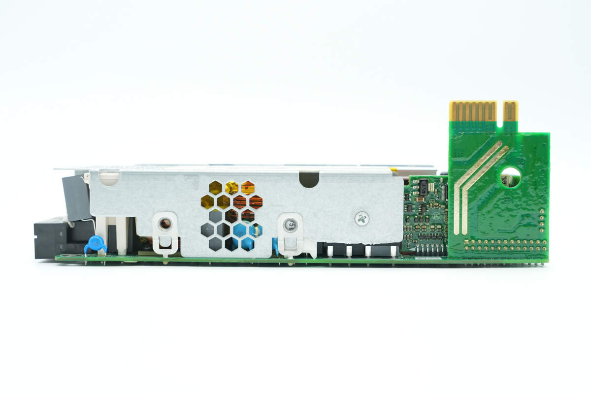

连接小板通过焊接连接,右侧设有金手指。
小板背面露铜加锡,增强载流。
三颗贴片滤波电容规格为100μF16V,下方设有LED状态指示灯。

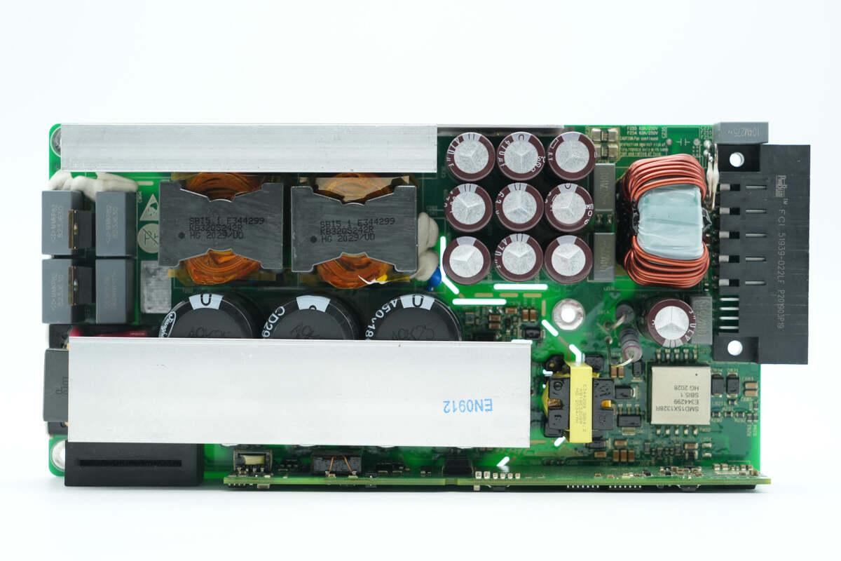

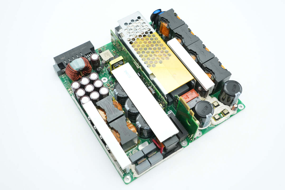

LLC模块正面一览,下方设有控制板,上方设有LLC开关管,高压滤波电容,变压器和同步整流管。左侧设有谐振电容和谐振电感,右侧设有输出滤波电容,滤波电感和辅助电源。
LLC模块背面设有驱动器,对应大电流走线露铜加锡增强载流。

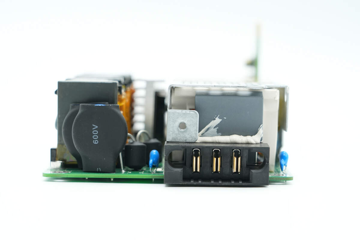

PCBA模块侧面焊接输入插座和控制板。
另一侧设有谐振电容,二极管和谐振电感。
PCBA模块侧面焊接铜排载流,并设有同步整流管和滤波电容。
输出端设有连接插座和滤波电感。
拆下散热片,焊接取下二极管和滤波电容以及控制板,继续进行拆解。

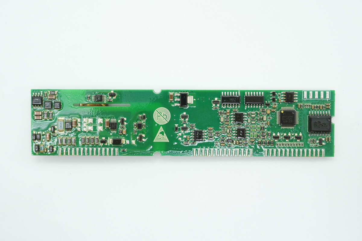

控制板左侧设有电源芯片,驱动器芯片,中间位置设有稳压芯片,右侧设有运放芯片,LLC控制器,存储器和隔离芯片。

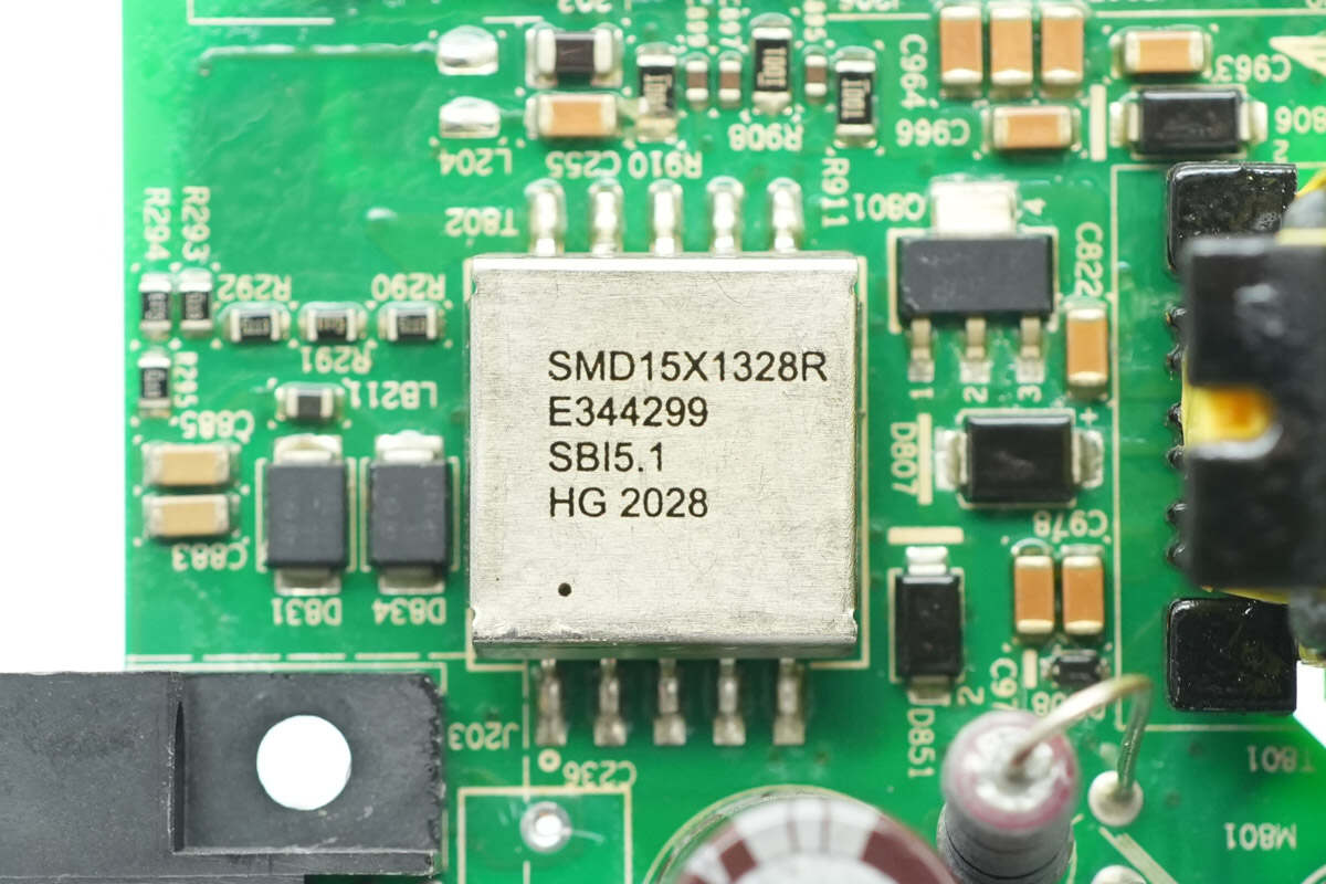

控制板另一面设有辅助电源变压器和驱动变压器,还设有通信光耦。
LLC控制器采用德州仪器TMS320F28022,与PFC控制器型号相同。

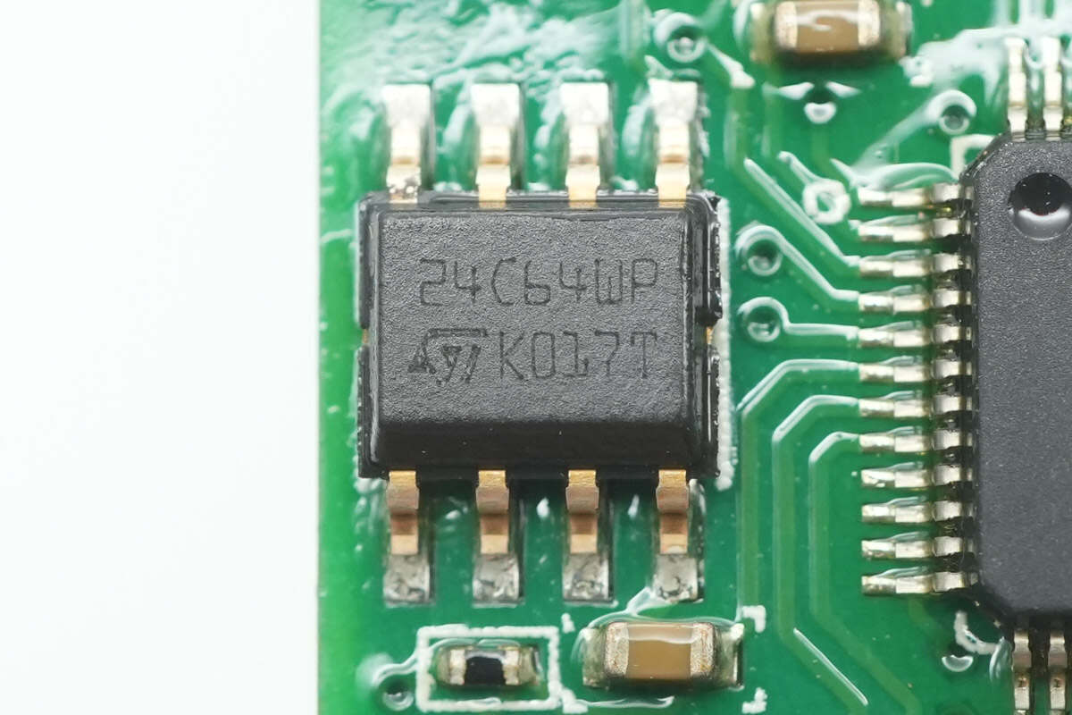

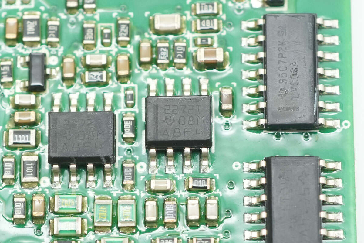

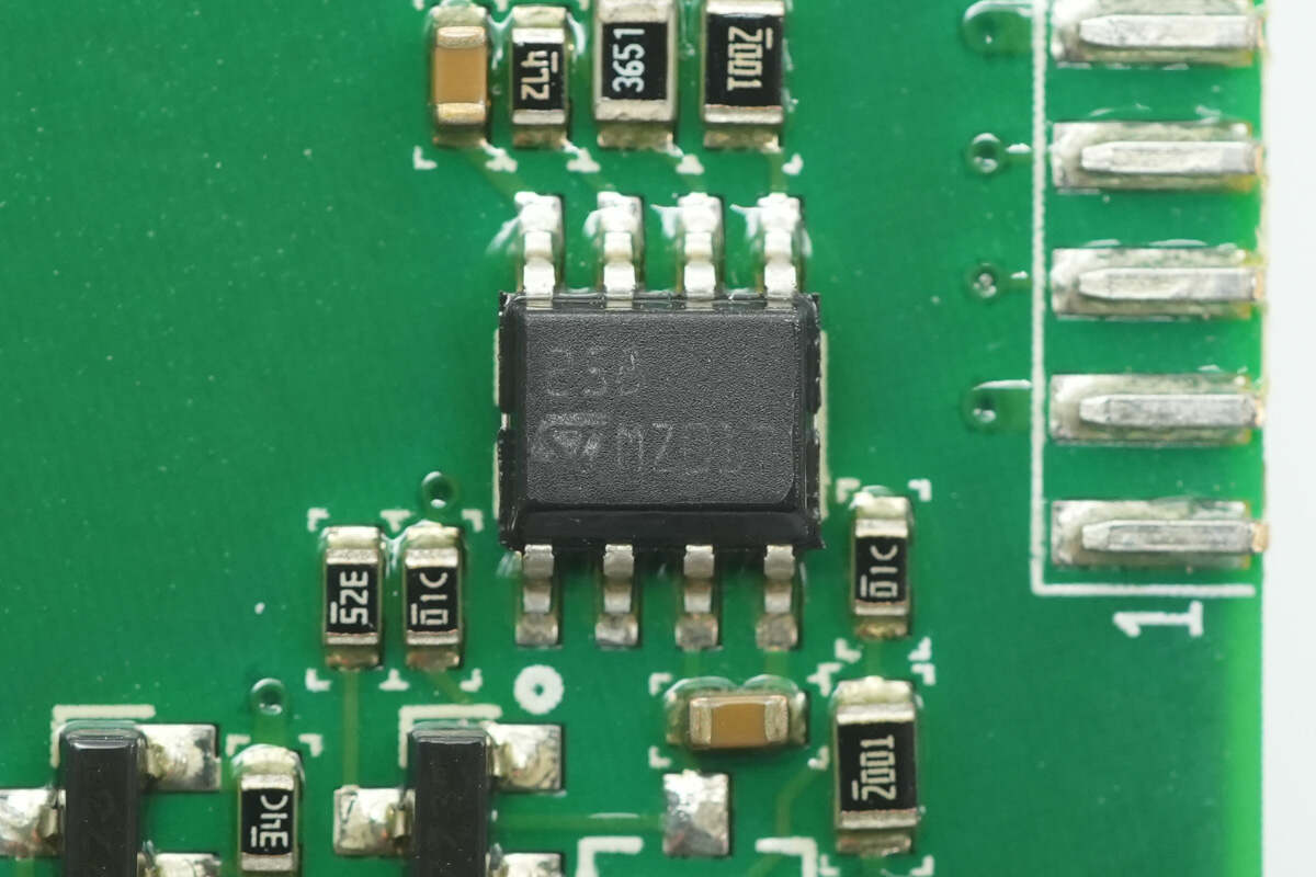

存储器来自意法半导体,型号M24C64-W,容量为8KB,采用SO8封装。

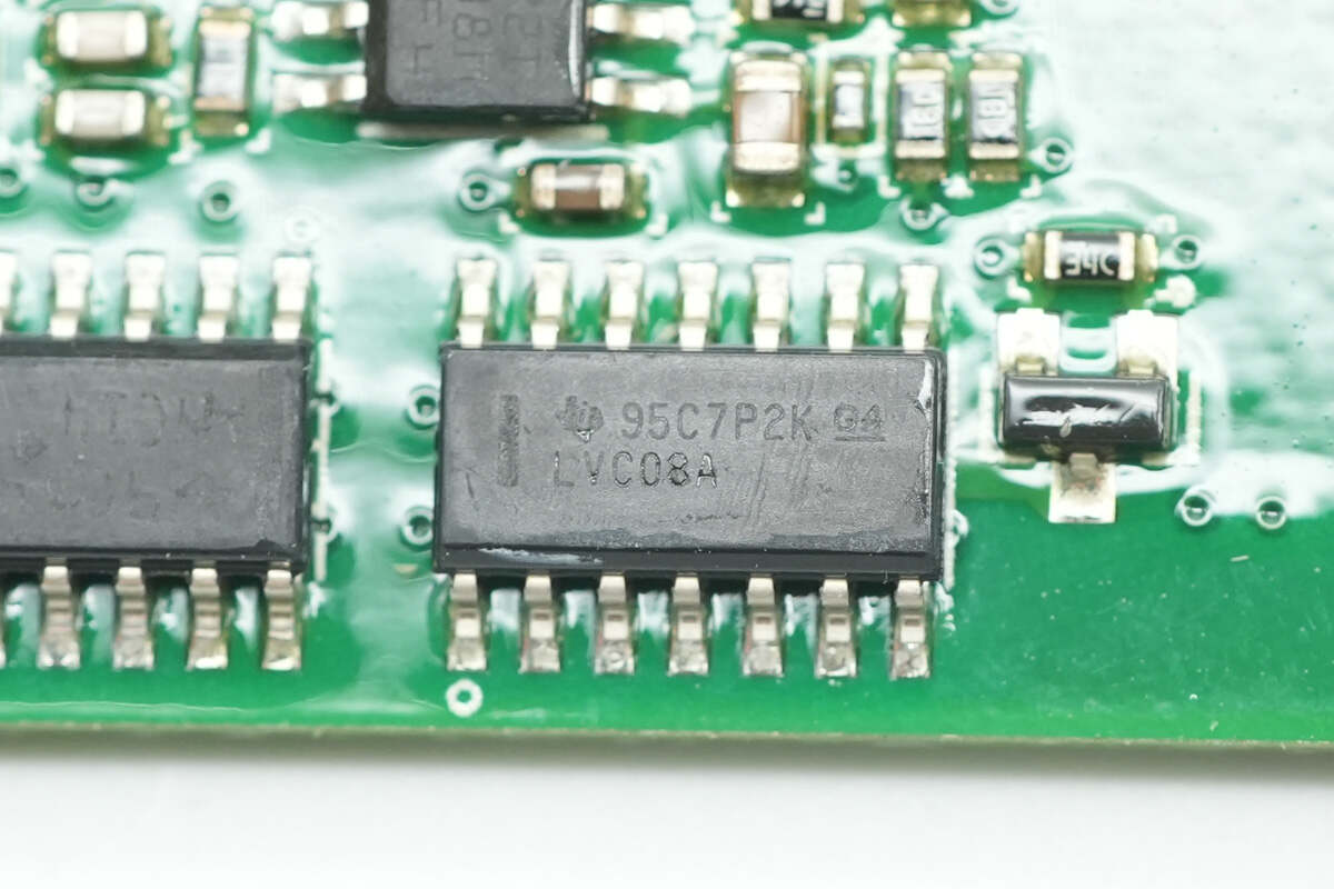

与门芯片来自德州仪器,丝印LVC08A,型号SN74LVC08A,是一颗四通道2输入与门,采用SOIC14封装。
反相器芯片来自德州仪器,丝印AHC14,型号SN74AHC14,是一颗6通道反相器,采用SOIC14封装。
双运放来自德州仪器,型号TLC2272,是一颗双通道,低噪声轨对轨运算放大器,采用SOIC8封装。

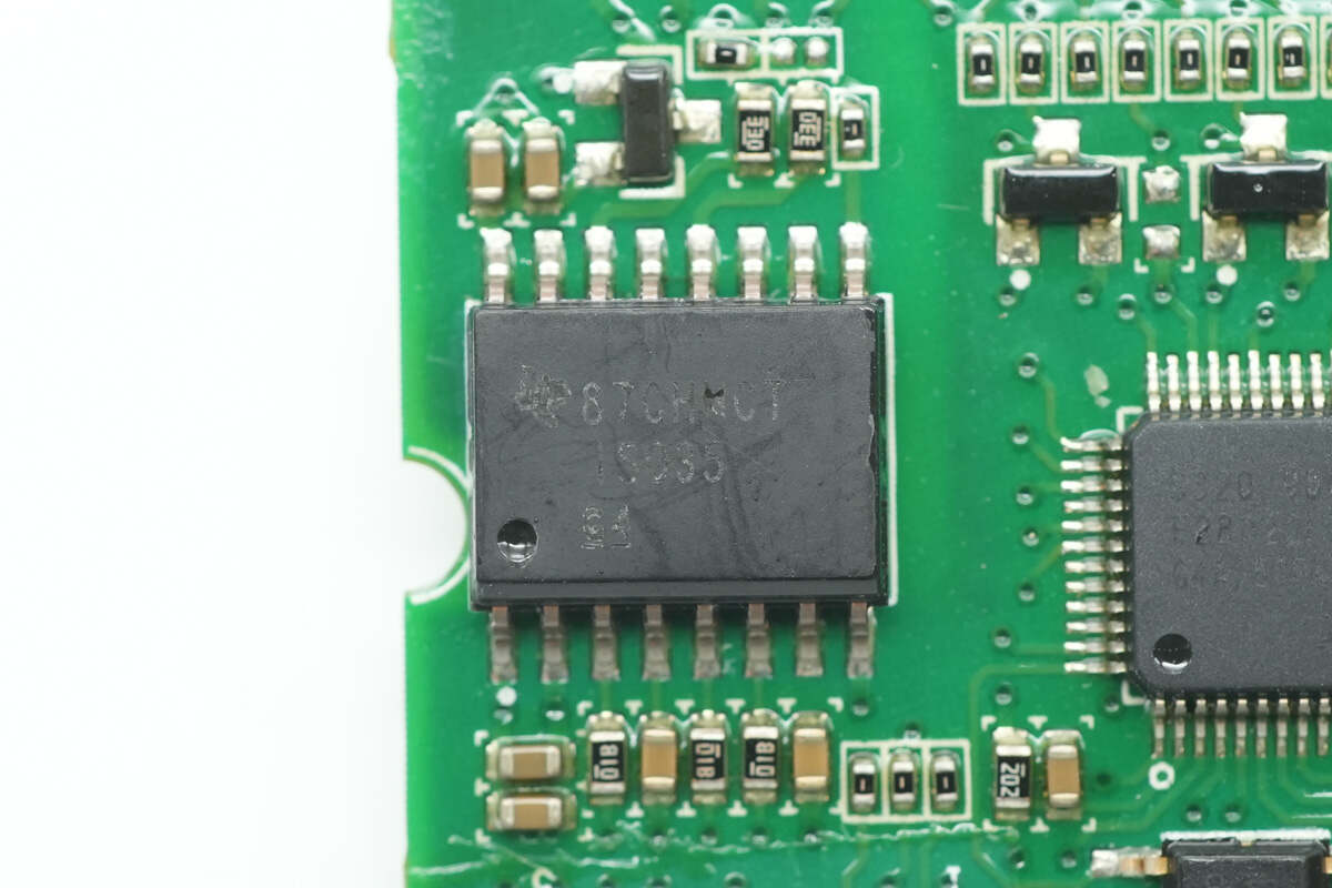

隔离芯片来自德州仪器,型号ISO35,用于隔离通信,具备1Mbps传输速率和2.5kVrms隔离能力,采用SOIC16封装。

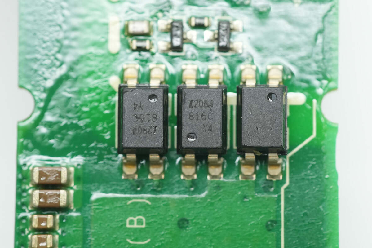

三颗光宝LTV-816C光耦用于隔离反馈。

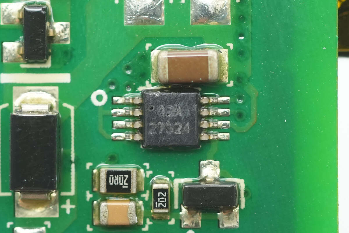

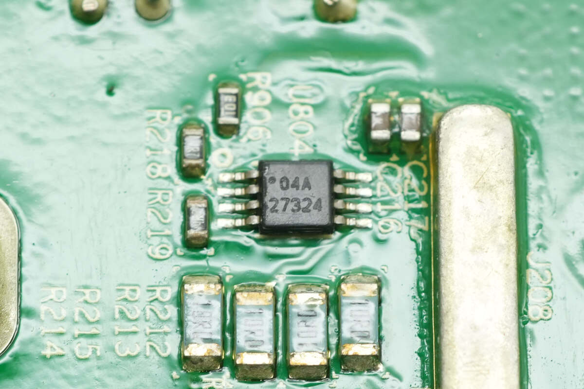

驱动器来自德州仪器,型号UCC27324,是一颗双路低侧栅极驱动器,具备4A输出电流,采用MSOP-8 PowerPAD封装,用于LLC开关管驱动。
另一颗驱动器型号相同。
单独的一颗驱动器用于驱动隔离变压器。

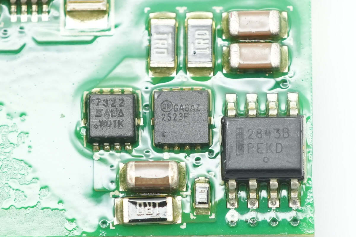

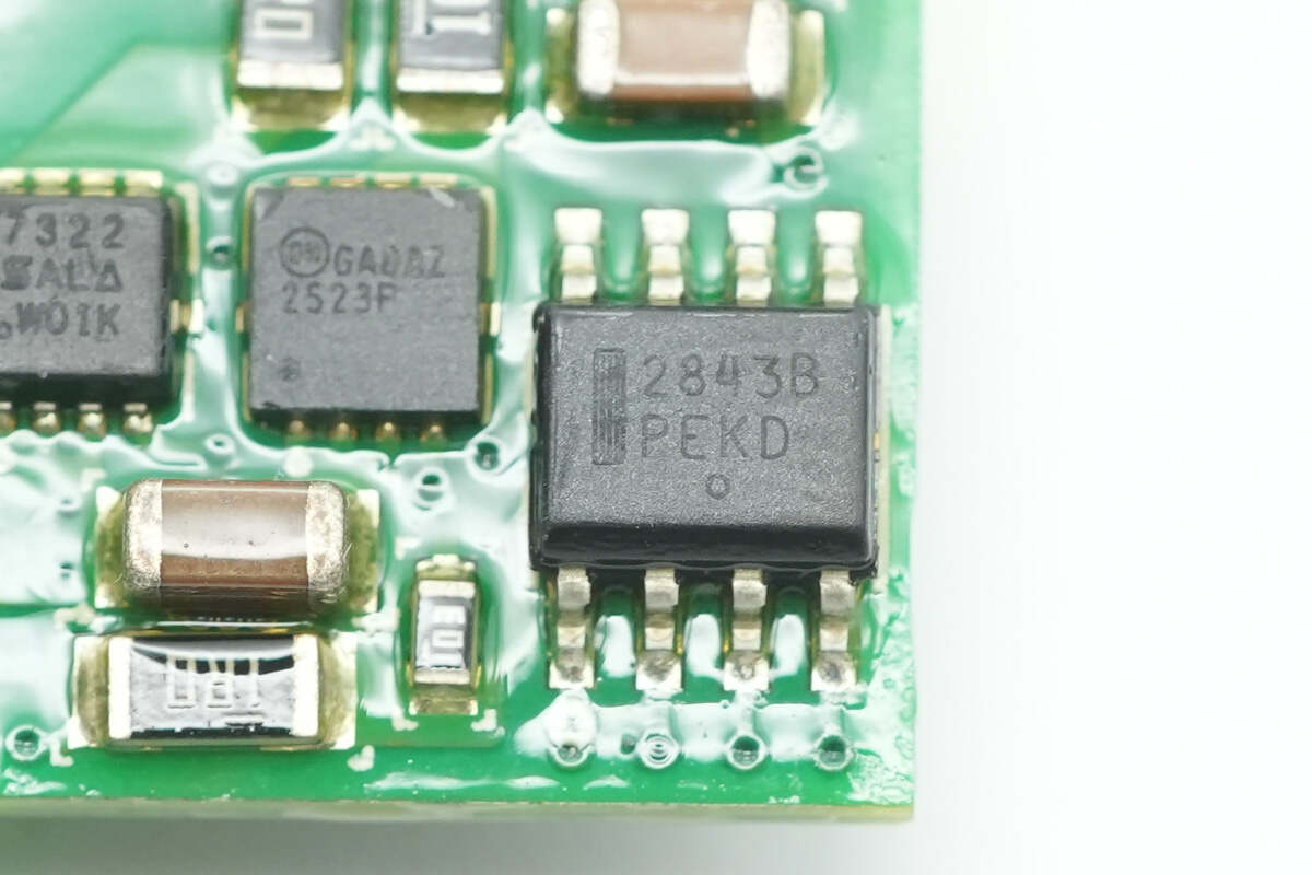

辅助电源芯片来自安森美,型号UC2843B,是一颗高性能PWM控制器,用于开关电源和DC-DC转换器应用,采用SO-8封装。

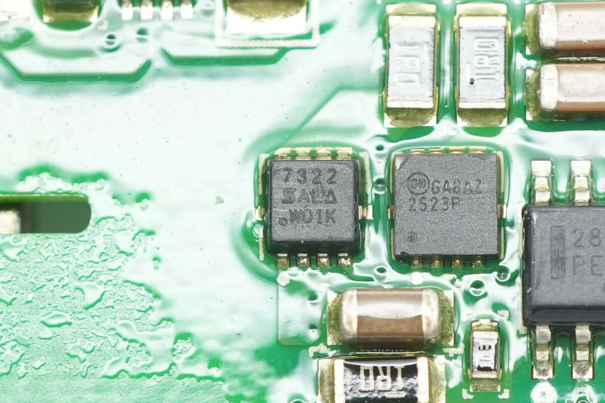

开关管来自威世,型号Si7322DN,NMOS,耐压100V,导阻58mΩ,采用PowerPAK 1212-8封装。
另一颗开关管来自安森美,型号FDMC2523P,PMOS,耐压-150V,导阻1.5Ω,采用WDFN8封装。

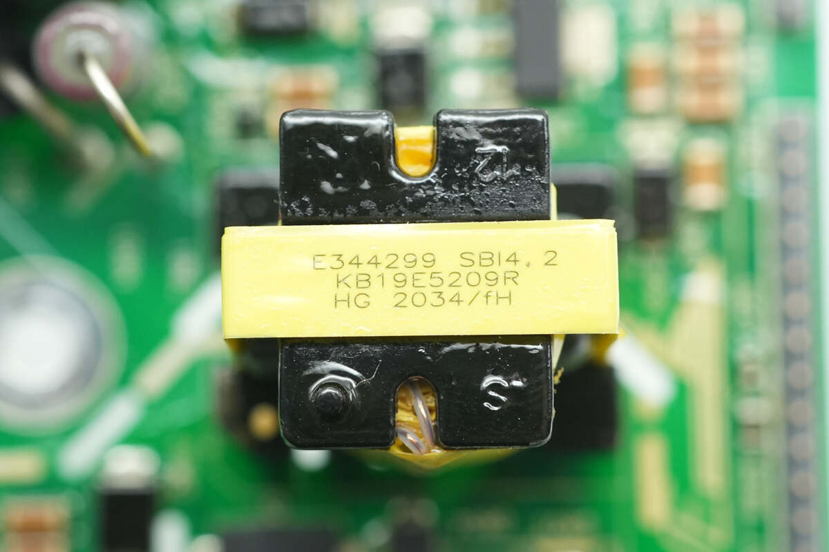

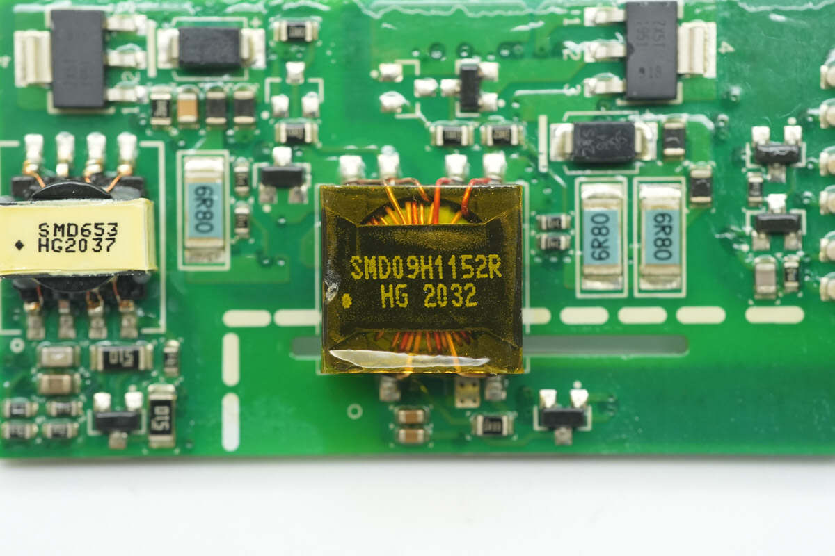

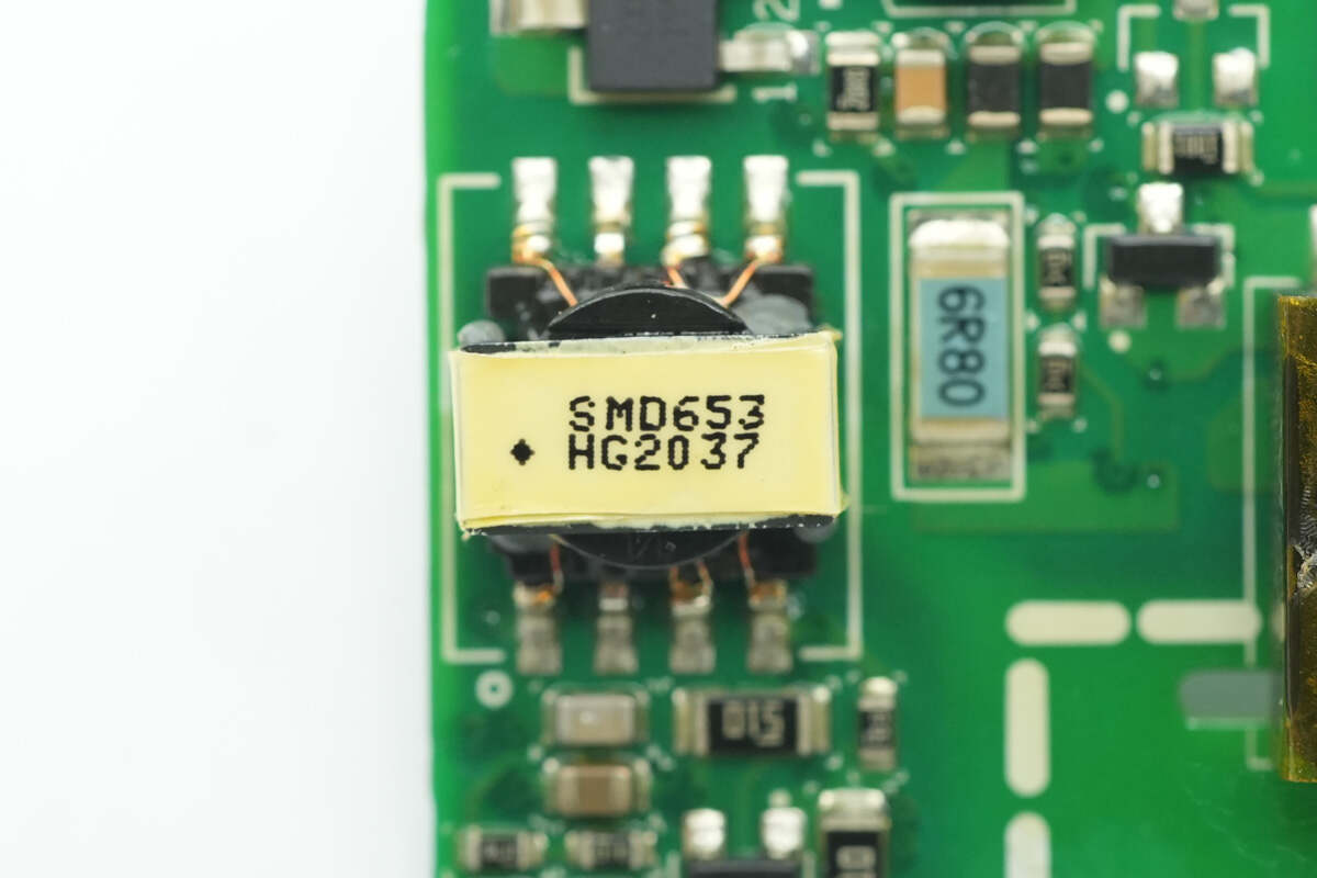

辅助电源变压器特写。

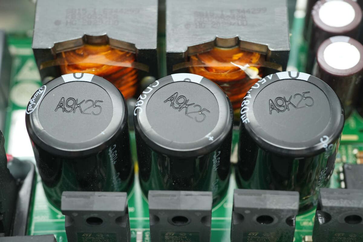

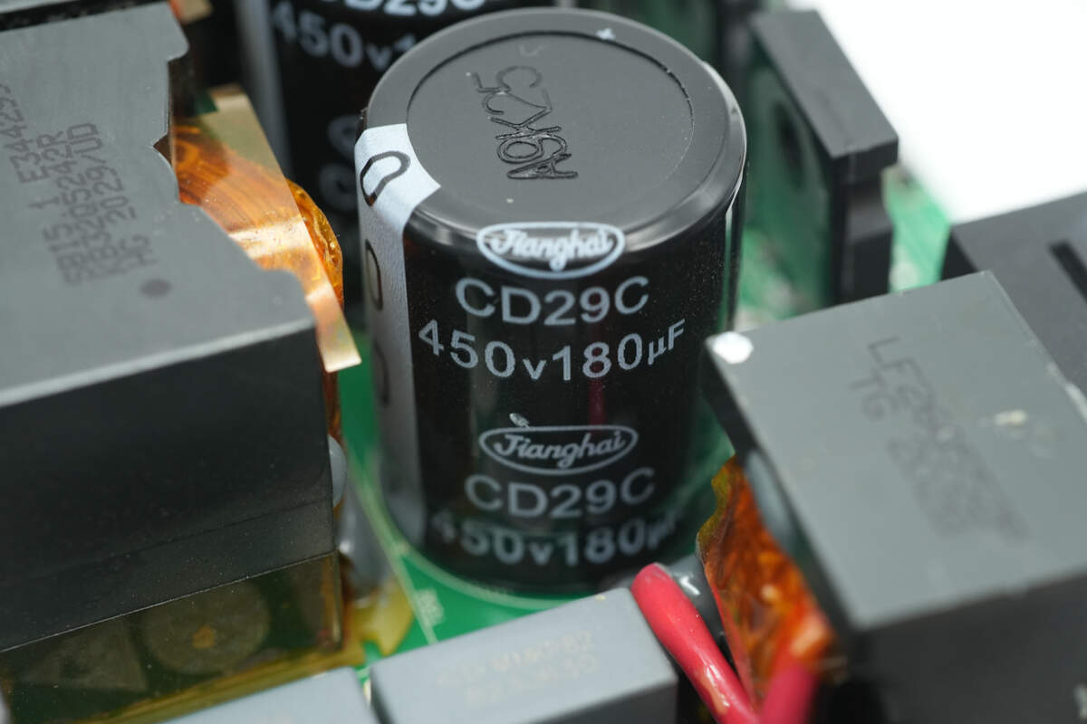

LLC模块设有三颗滤波电容。
滤波电容来自江海,规格为450V180μF。
散热片上设有四颗开关管。
开关管来自意法,型号STW43NM60ND,与PFC开关管型号相同。

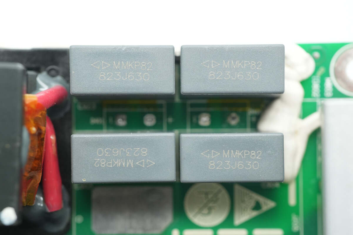

谐振电容来自厦门法拉,规格为0.082μF630V,共四颗两串两并连接。

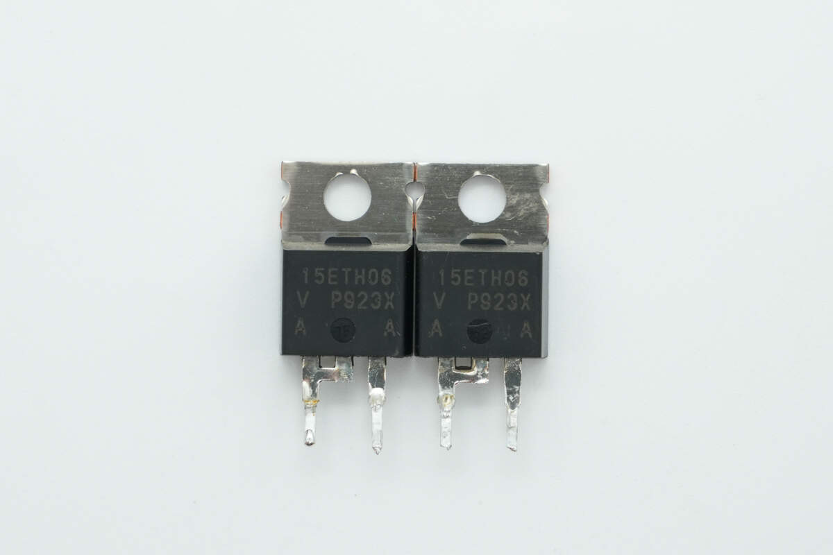

两颗超快恢复二极管来自威世,型号VS-15ETH06-M3,规格为600V 15A,采用2L TO-220AC封装。

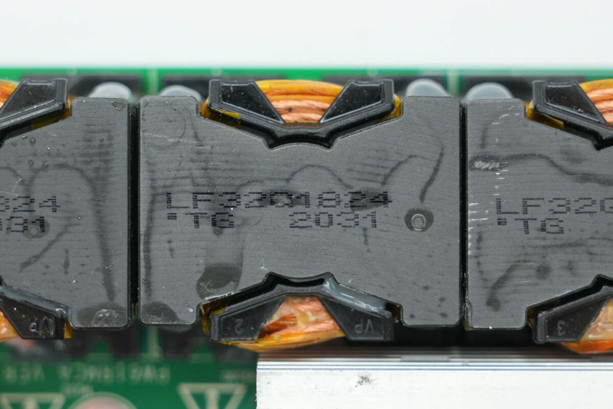

LLC变压器采用利兹线绕制。

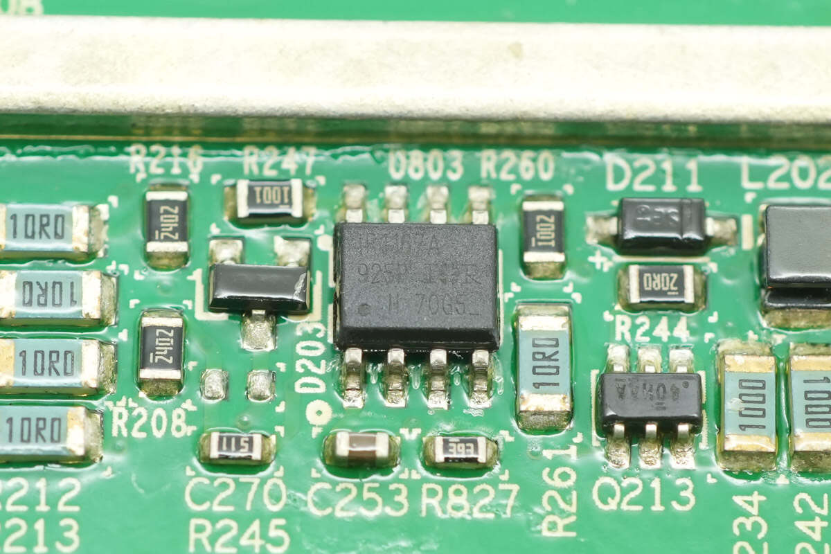

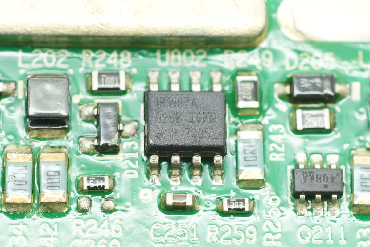

同步整流控制器来自英飞凌,型号IR1167A,支持DCM,CrCM和CCM应用,支持500kHz开关频率,采用SOIC8N封装。
另一颗同步整流控制器型号相同。

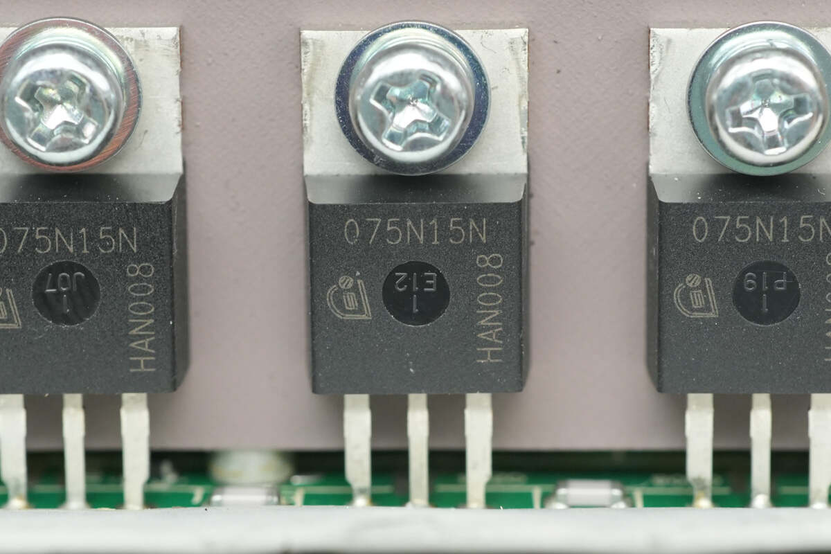

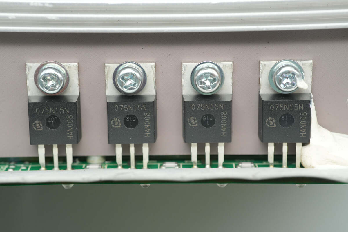

四颗同步整流管设有散热片。
同步整流管来自英飞凌,型号IPP075N15N3-G,NMOS,耐压150V,导阻7.2mΩ,采用TO220-3封装。

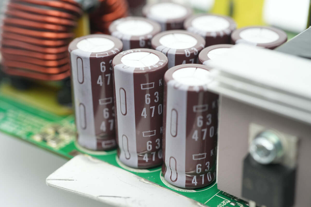

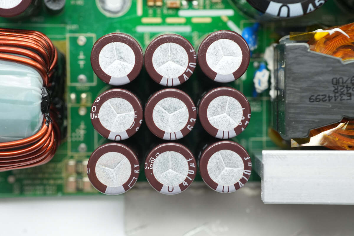

输出设有9颗滤波电容。
滤波电容来自贵弥功,规格为63V470μF。

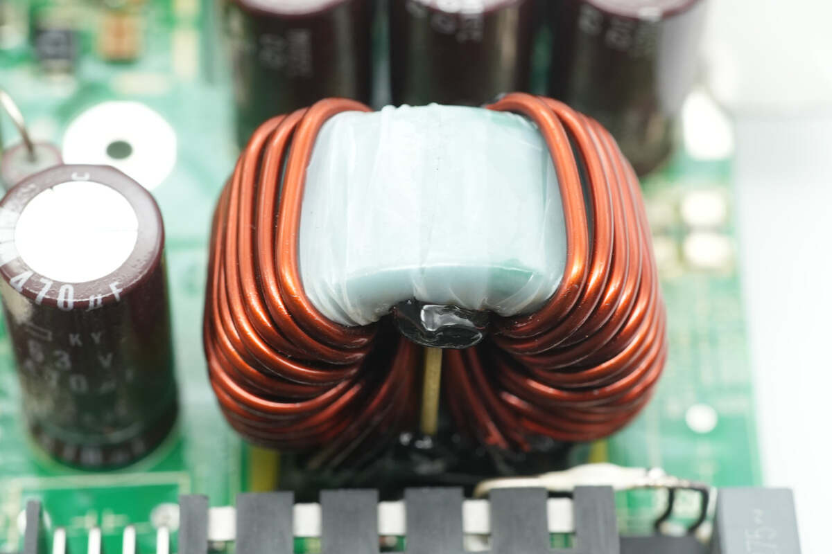

滤波电感采用磁环绕制。

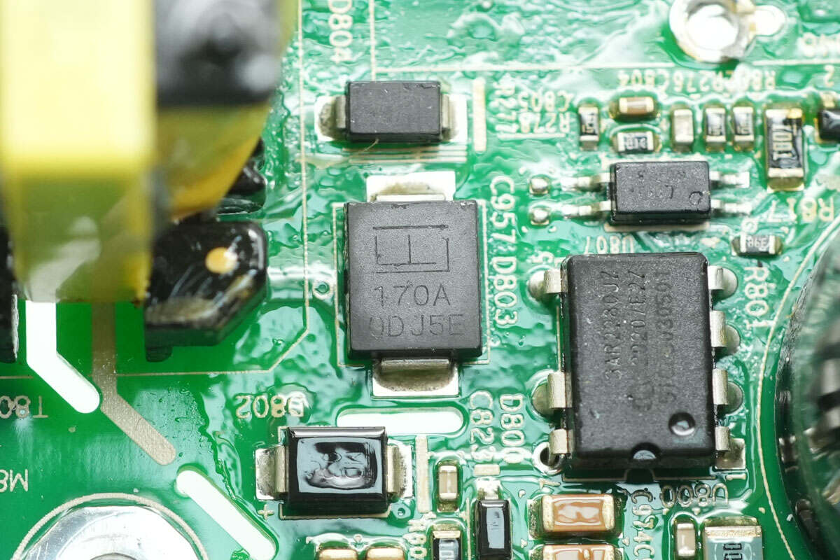

辅助电源芯片来自英飞凌,型号ICE3AR2280JZ,芯片内部集成800V耐压开关管,启动单元和固定频率反激控制器,具备增强有源突发模式,集成全面的保护功能,支持24W应用,采用DIP-7封装。
用于过压保护的TVS特写。

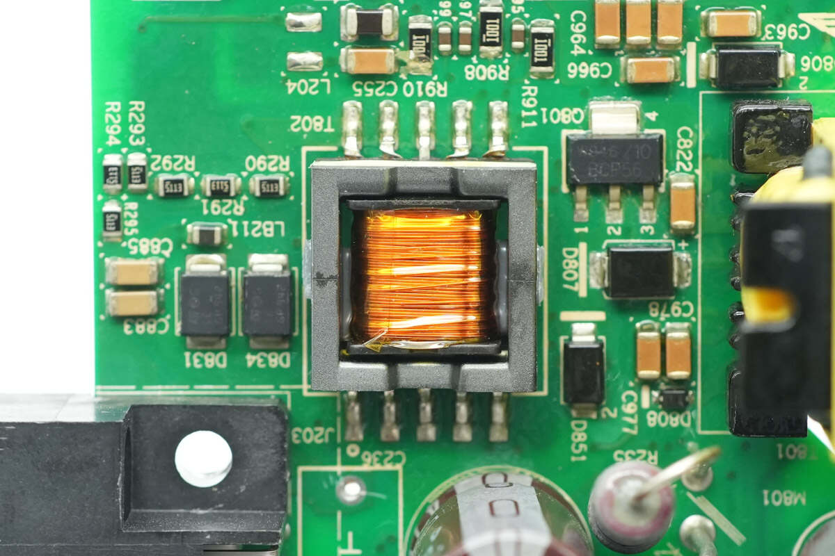

辅助电源变压器特写。
输出整流二极管特写。

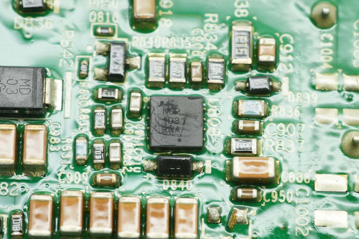

另一路电源主控芯片采用安森美NCP1031,芯片内部集成开关管和电流取样电阻,芯片内置200V耐压开关管和启动电路,适用于48V电信应用,42V汽车应用和12V输入应用。芯片支持6W输出功率,采用DFN-8封装。

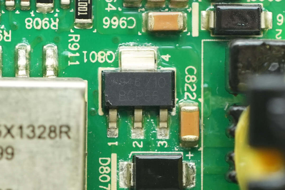

一颗BCP56三极管特写。
全部拆解一览,来张全家福。

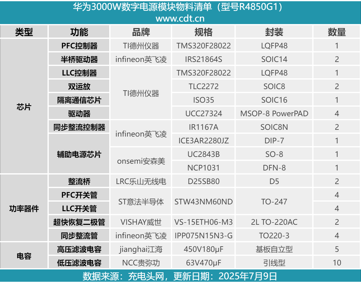

最后附上华为R4850G1电源模块的核心器件清单,方便大家查阅。
华为R4850G1电源模块采用金属外壳,模块前端设有安装卡扣,使用螺丝组装固定。模块额定输入电压为200-240V,输出功率为3000W,低压输入时输出功率为1200W。模块前端设有散热风扇和指示灯,尾部设有连接器,用于交流输入和直流输出以及通信连接,便于替换维护。
充电头网通过拆解了解到,华为R4850G1电源模块采用PFC+LLC架构,内置两块PCBA模块,通过插接件连接。PFC控制器使用德州仪器TMS320F28022控制器搭配英飞凌IRS21864S半桥驱动器,LLC控制器型号相同,搭配使用德州仪器UCC27324驱动器。
PFC和LLC开关管采用意法半导体STW43NM60D,同步整流管使用英飞凌IPP075N15N3-G。模块内部高压电容来自江海,输出滤波电容来自贵弥功。控制板采用小板垂直焊接,充分利用空间,减小体积,元件均覆盖三防漆保护,内部做工与用料扎实可靠。
