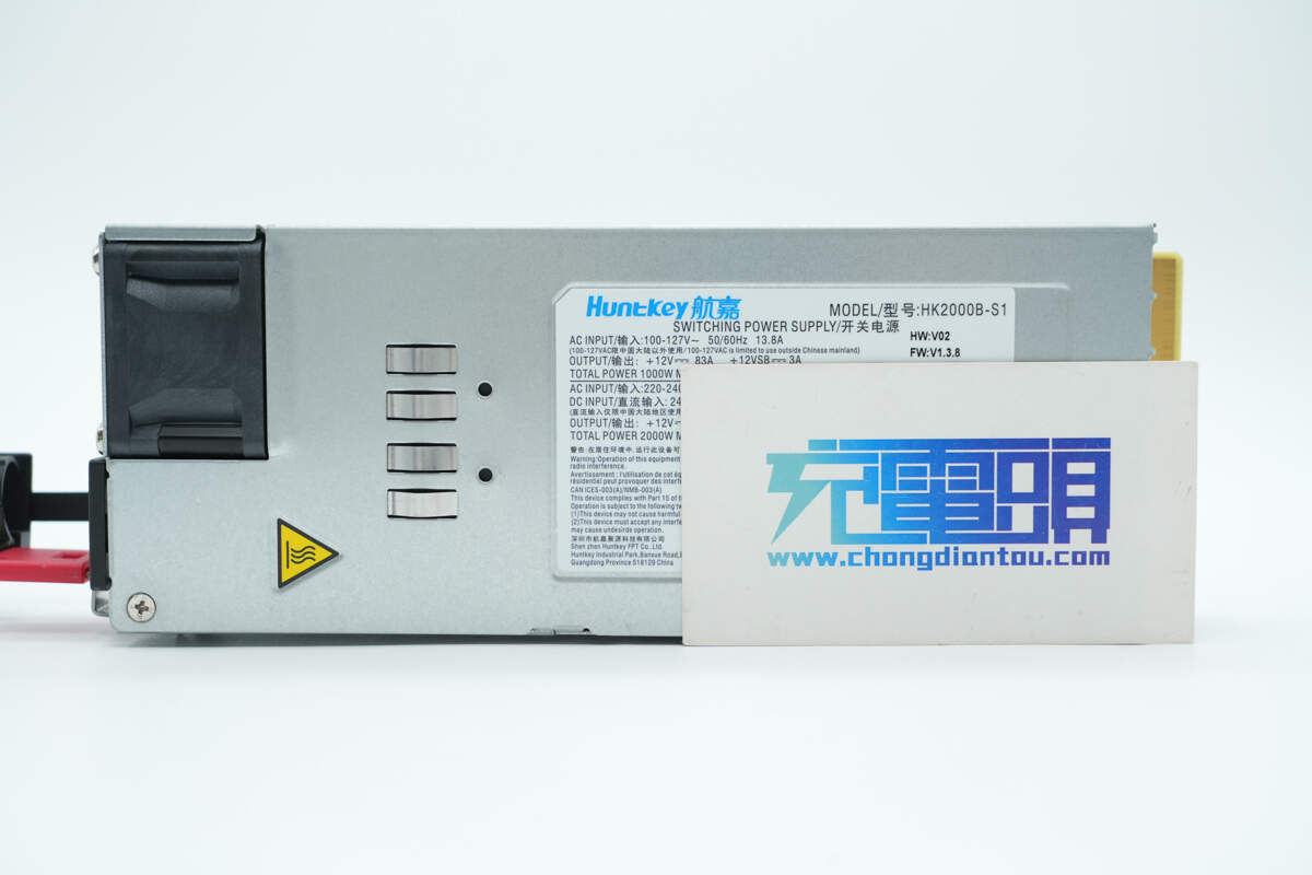

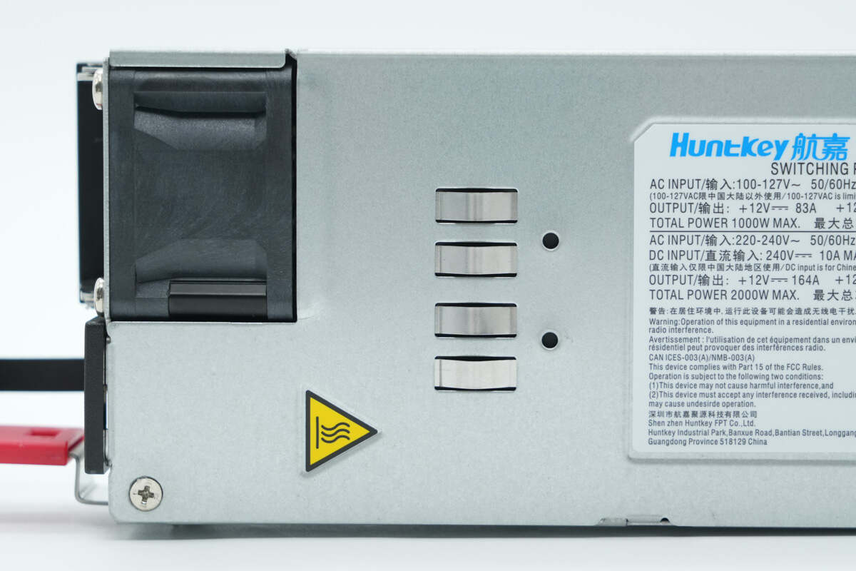

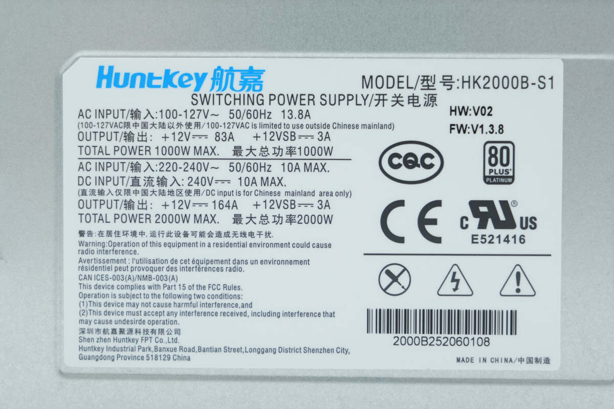

电源机身铭牌特写
型号:HK2000B-S1
输入:100-127V~ 50/60Hz 13.8A
输出:+12V83A +12VSB 3A
最大总功率1000W
输入:200-240V~ 50/60Hz 10A MAX
直流输入:240V 10A MAX
输出:+12V 164A +12VSB 3A
最大总功率2000W 电源通过了CQC、CE、UL认证,具备80PLUS白金能效。

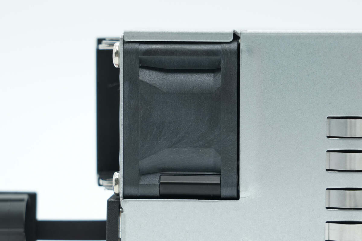

散热风扇通过螺丝固定。

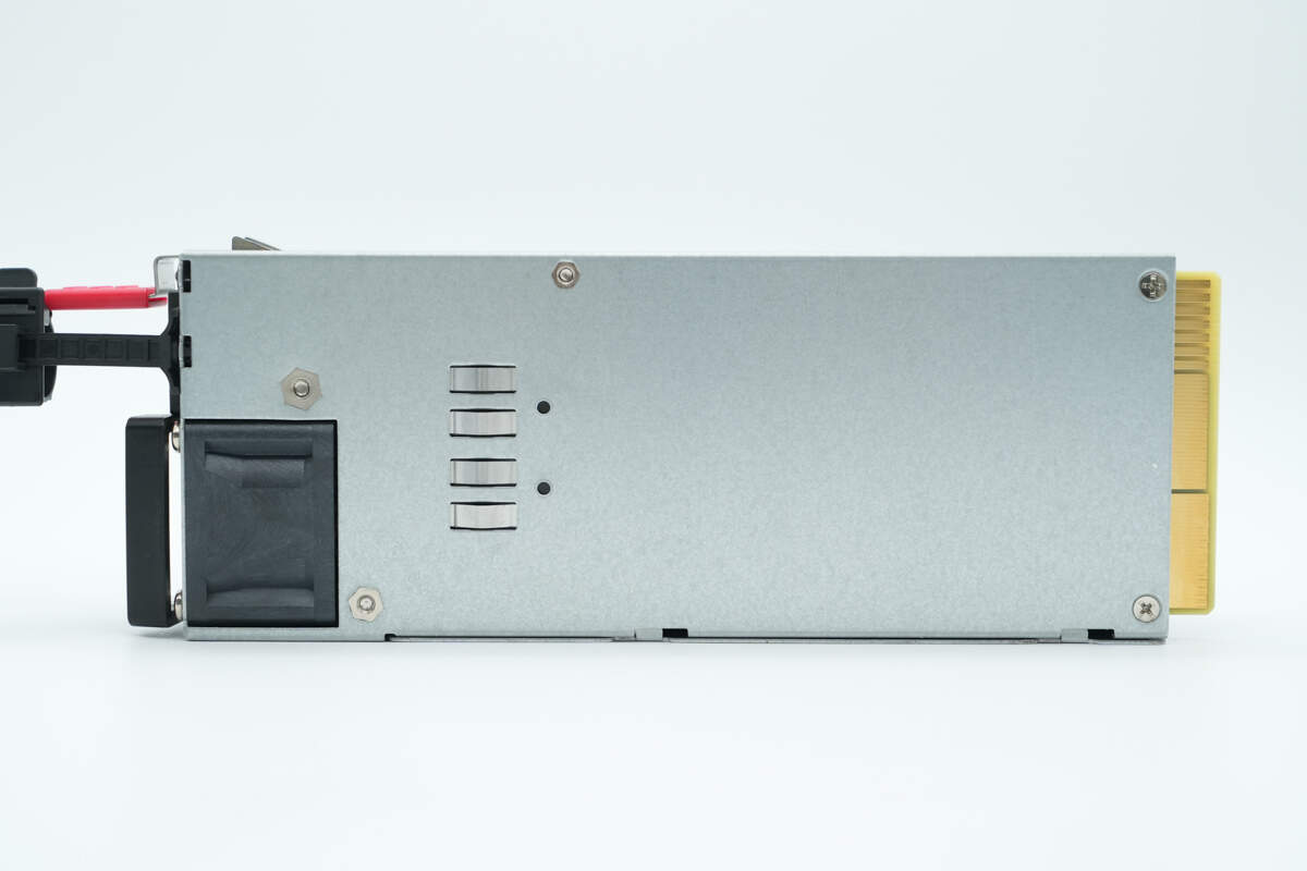

壳体另一侧也设有弹片接地。

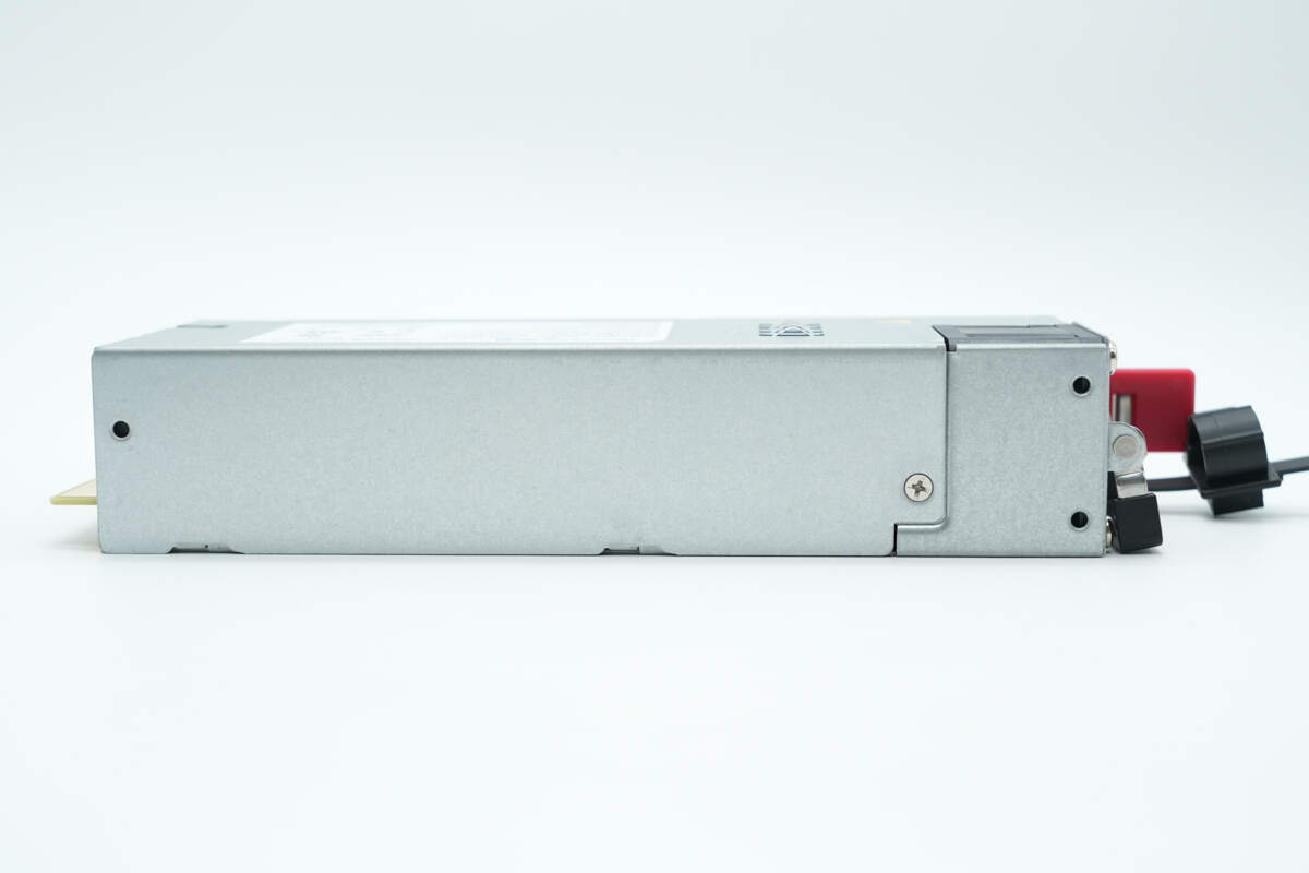

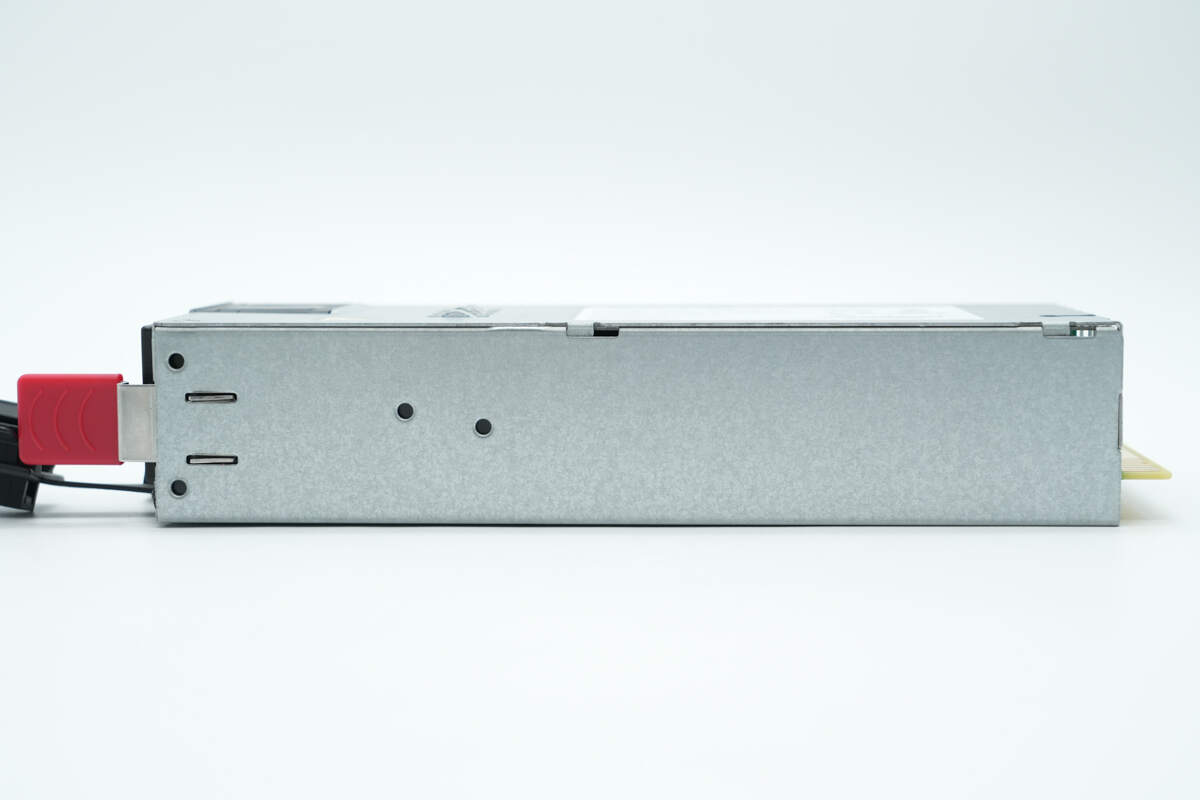

壳体侧面设有固定螺丝。
另一侧设有固定把手。

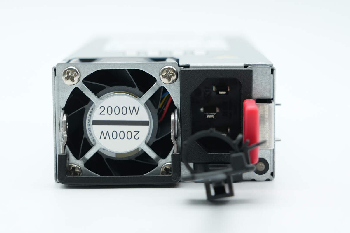

电源输入端设有提手,散热风扇,电源指示灯,品字插座和脱扣把手。

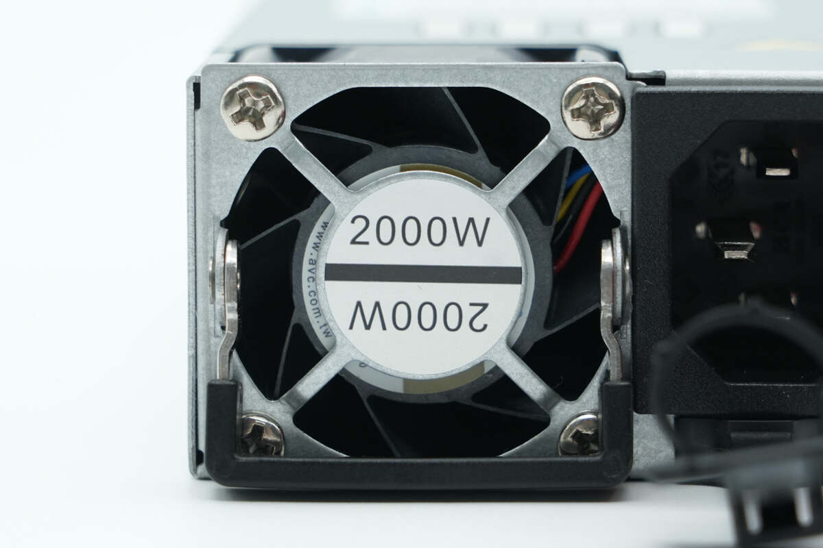

散热风扇设有保护罩,标注电源输出功率。

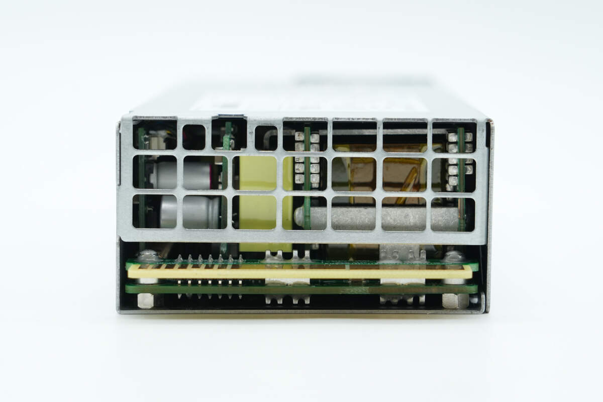

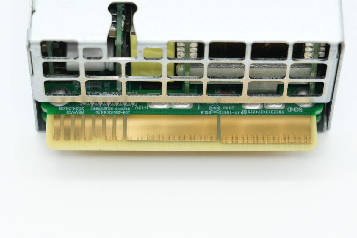

电源输出端外壳设有格栅通风,金手指小板通过PCB焊接转接。
电源输出端金手指小板特写。

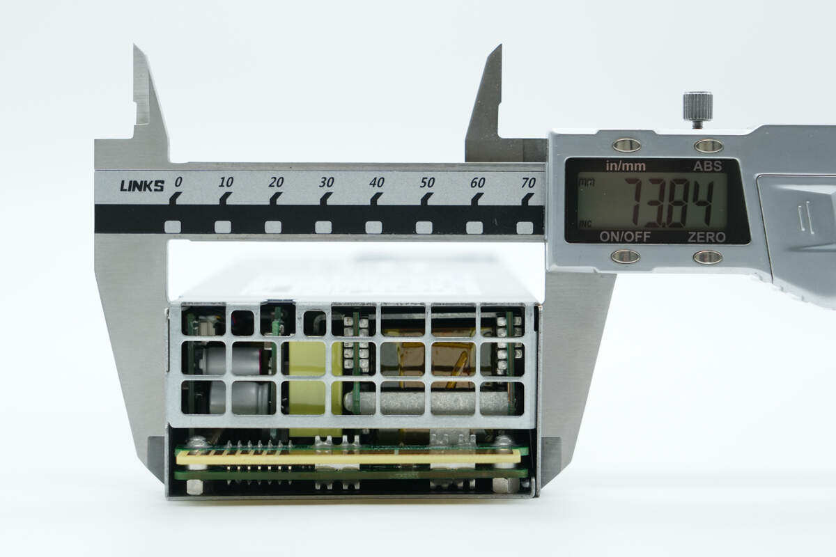

机身宽度约为73.8mm。

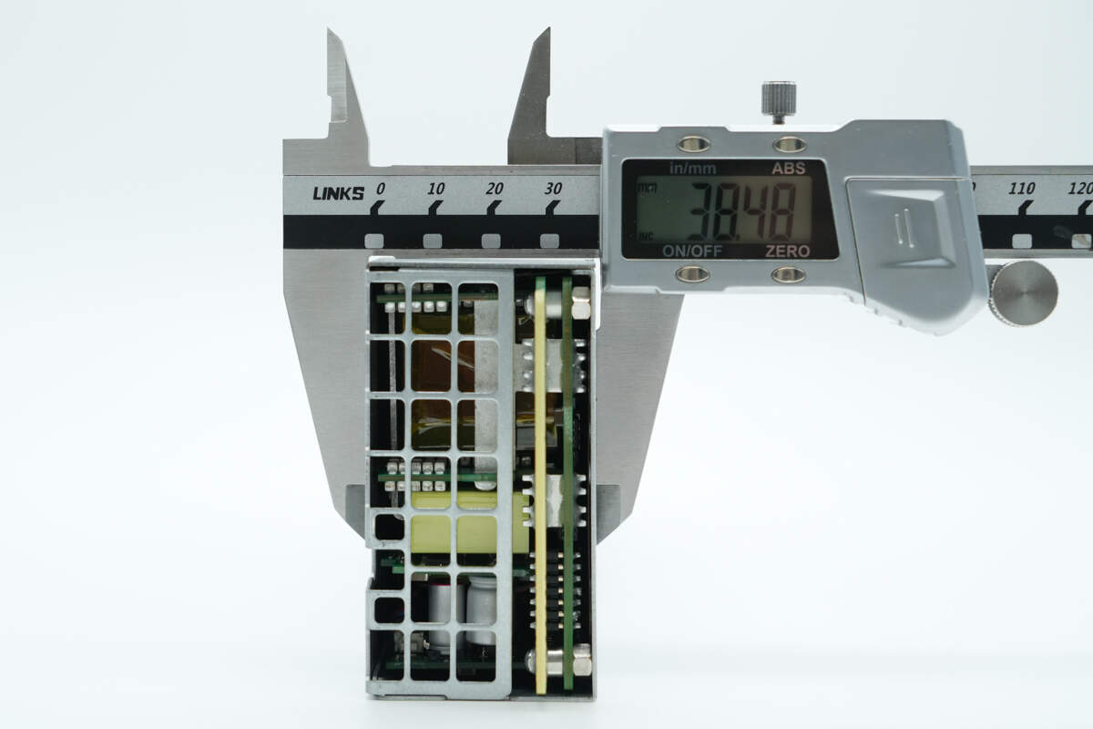

机身厚度约为38.5mm。

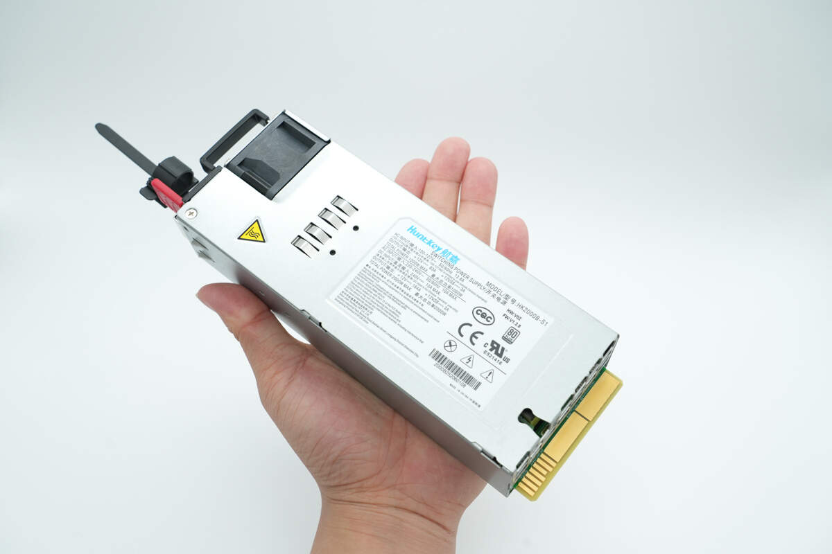

电源模块拿在手上的大小直观感受。

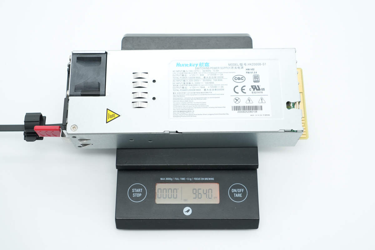

测得电源模块重量约为964g。

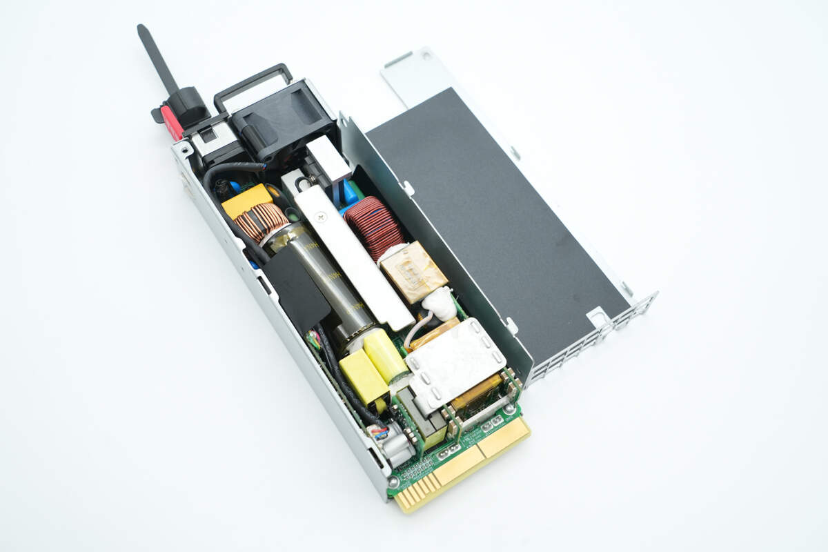

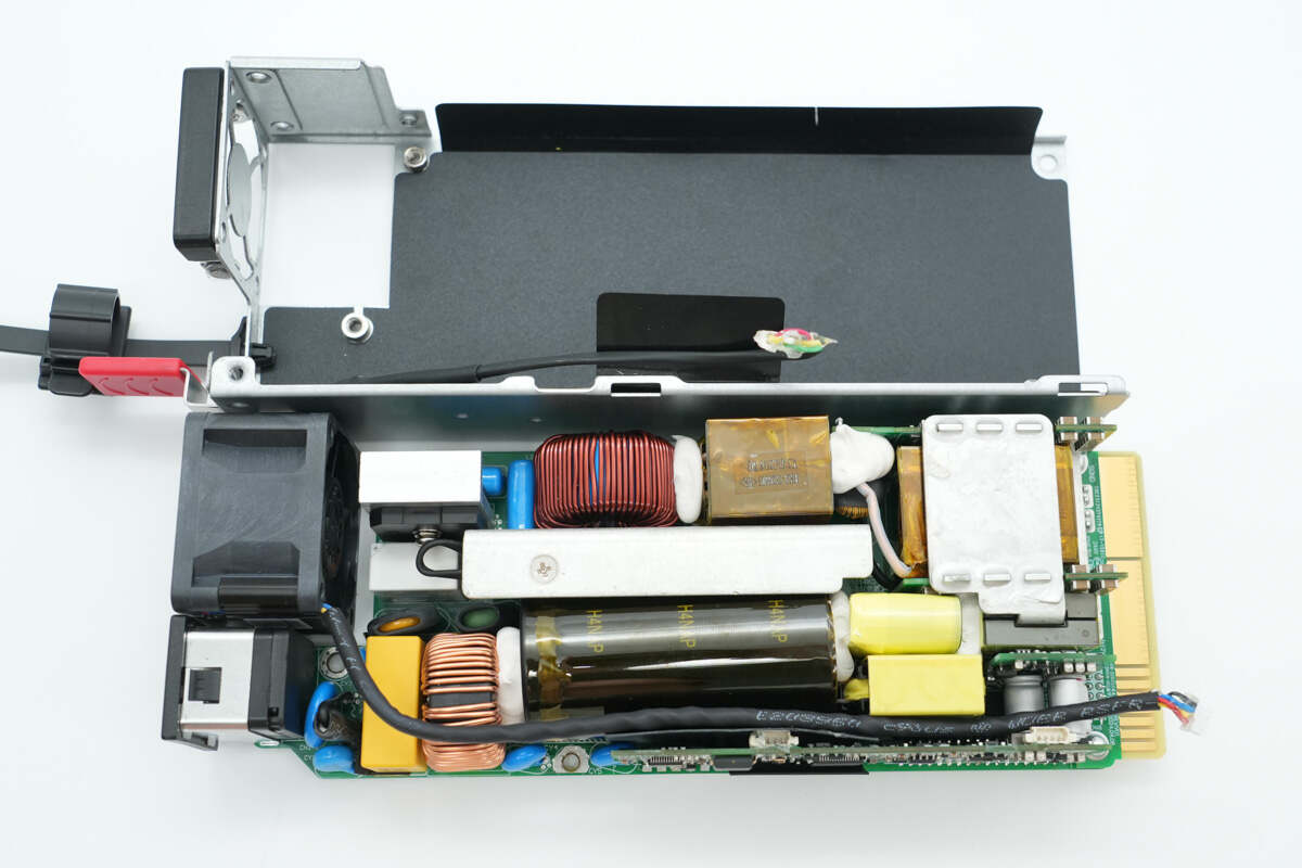

首先拧开外壳固定螺丝,拆下电源上盖,上盖内部设有黑色绝缘麦拉片。

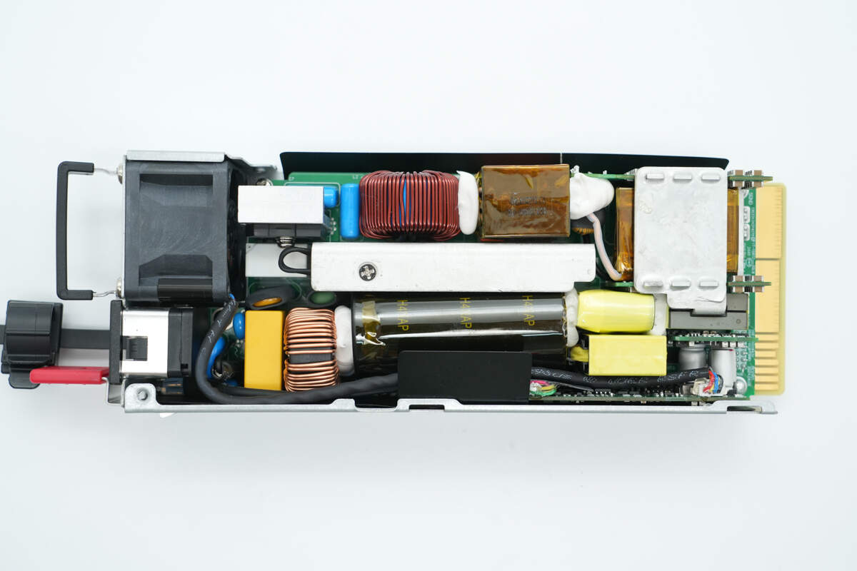

PCBA模块通过螺丝固定在壳体内部。

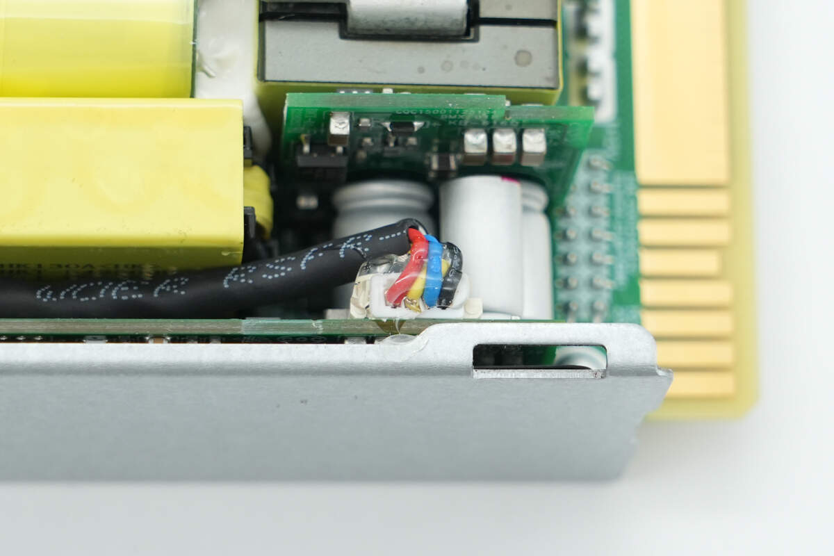

电源指示灯通过插接件连接。
散热风扇也通过插接件连接。
拧下固定螺丝取出PCBA模块,壳体内部设有黑色绝缘麦拉片。

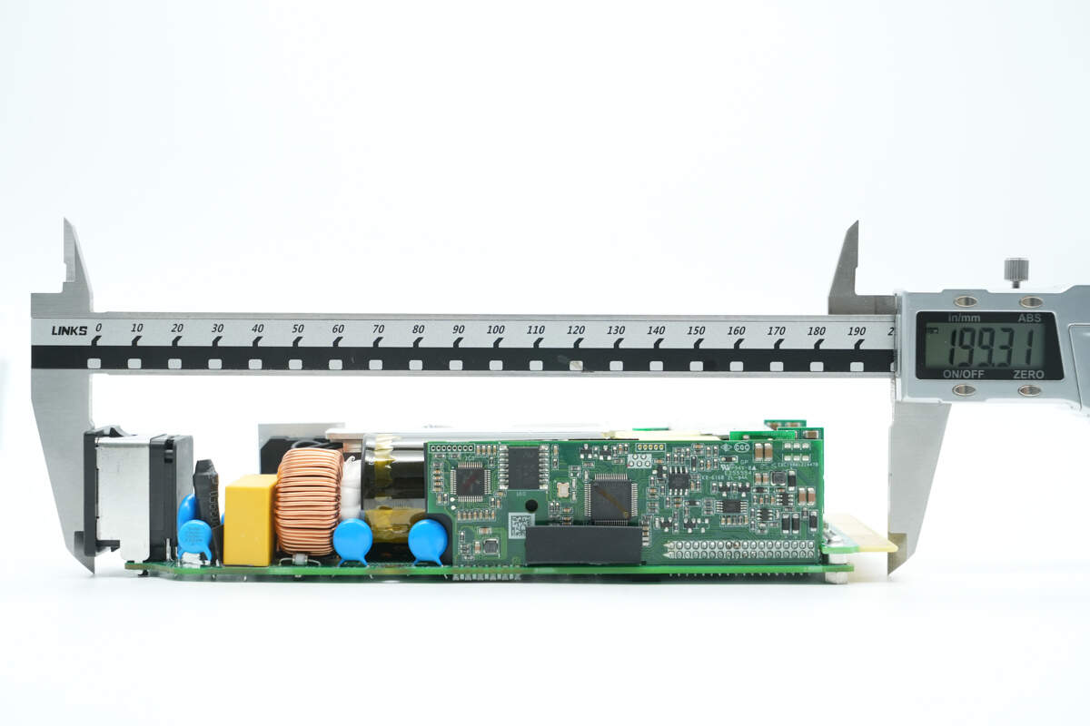

使用游标卡尺测得PCBA模块长度约为199mm。

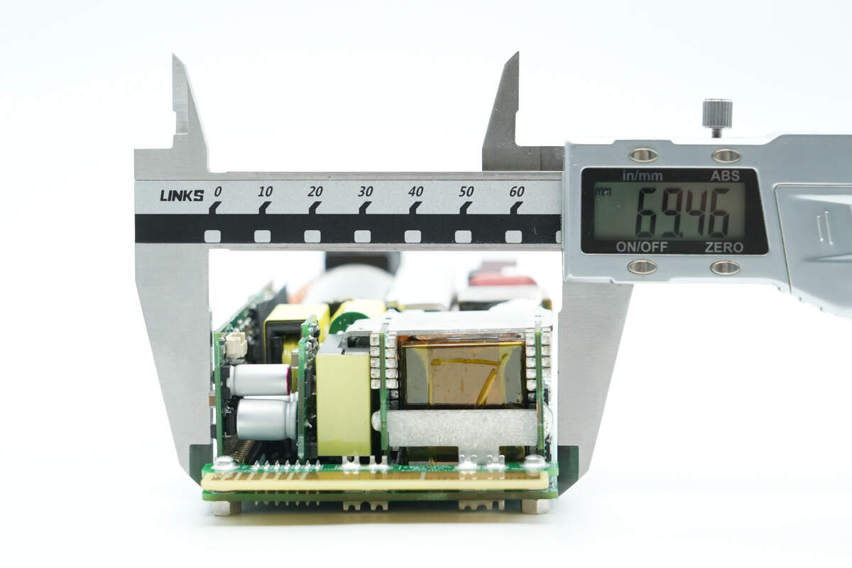

PCBA模块宽度约为69.5mm。

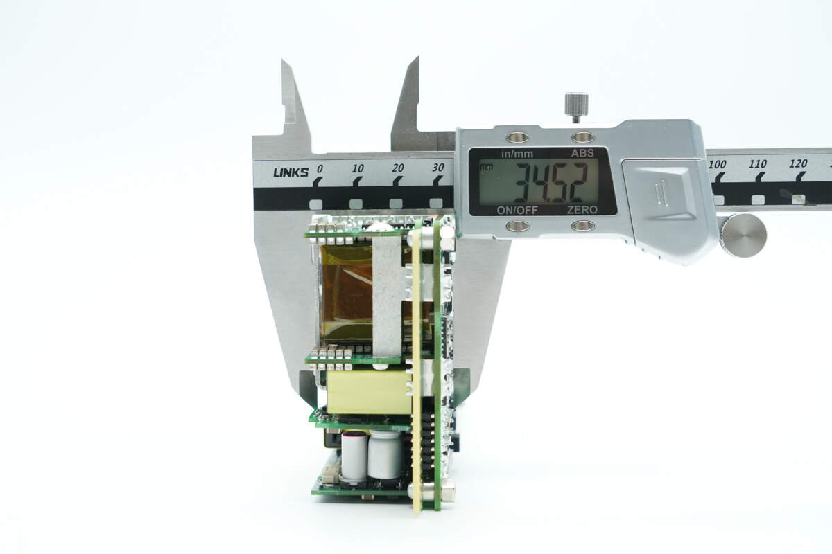

PCBA模块厚度约为34.5mm。

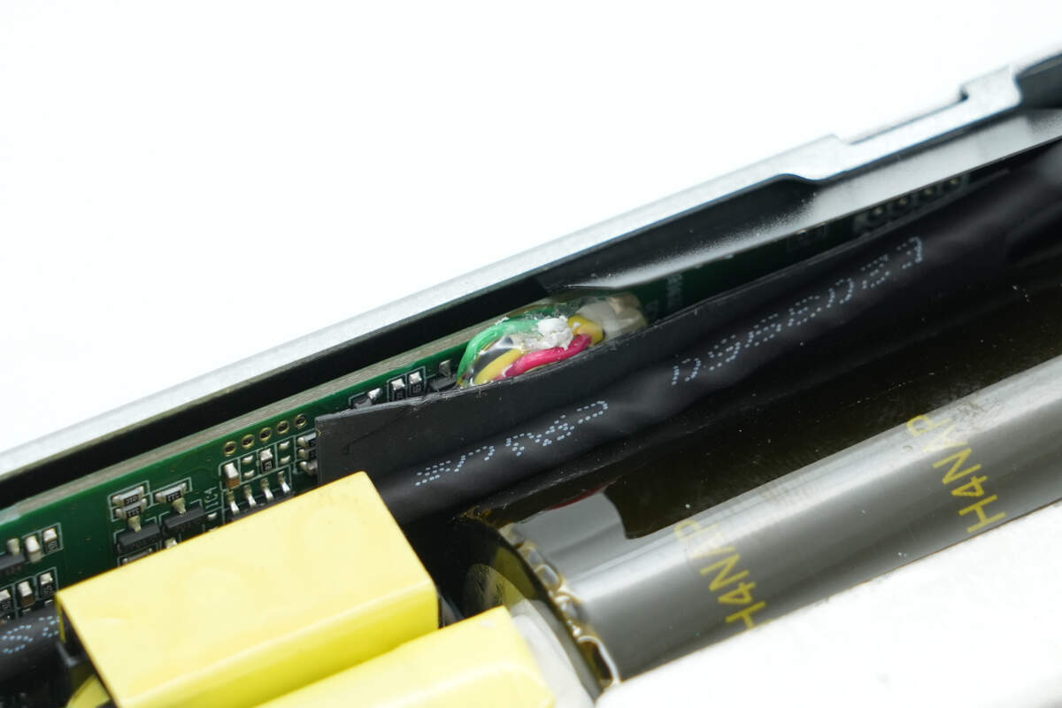

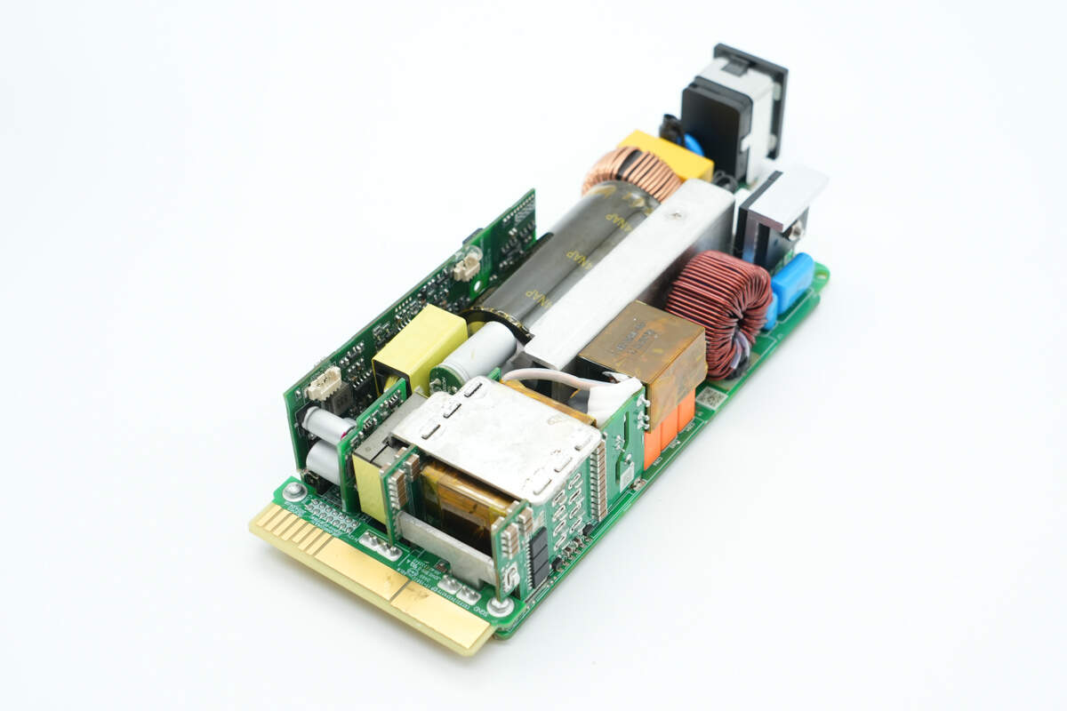

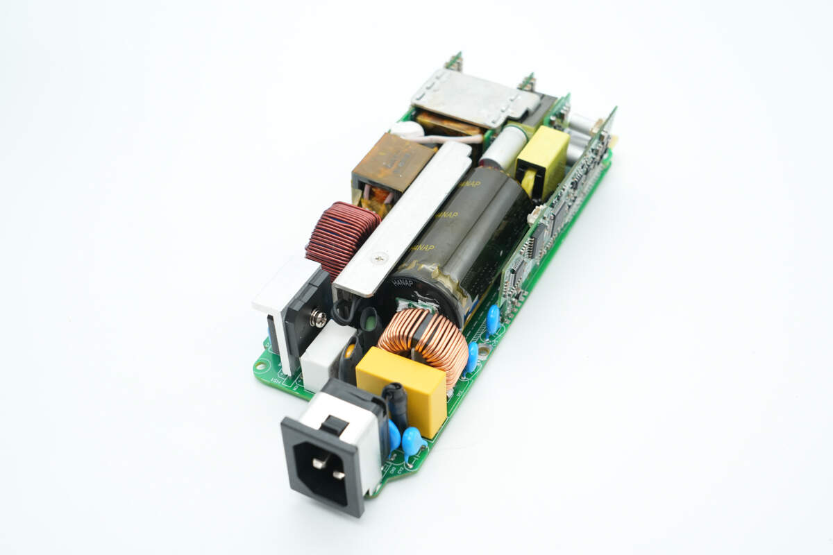

PCBA模块通过多块小板焊接组成,元件之间打胶加固,高压电容缠绕高温胶带绝缘。
变压器通过厚铜片焊接连接。
PCBA模块正面一览,右上角为交流输入端,焊接电源输入插座,保险丝,安规X2电容,Y电容,共模电感,压敏电阻和热敏电阻。下方设有继电器和整流桥。整流桥设有散热片,左侧设有薄膜滤波电容和PFC升压电感。
在PFC升压电感左侧为谐振电感,中间散热片为PFC开关管,PFC整流管和LLC开关管散热,上方为高压滤波电容,顶部为控制小板,下方设有待机电源变压器,滤波电容和主变压器。

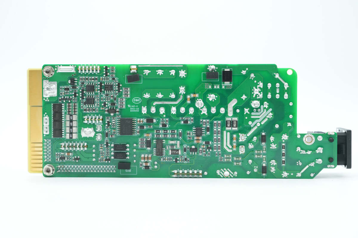

PCBA模块背面设有驱动器,隔离驱动器,反馈光耦,电压比较器和输出控制管,还设有待机电源芯片。

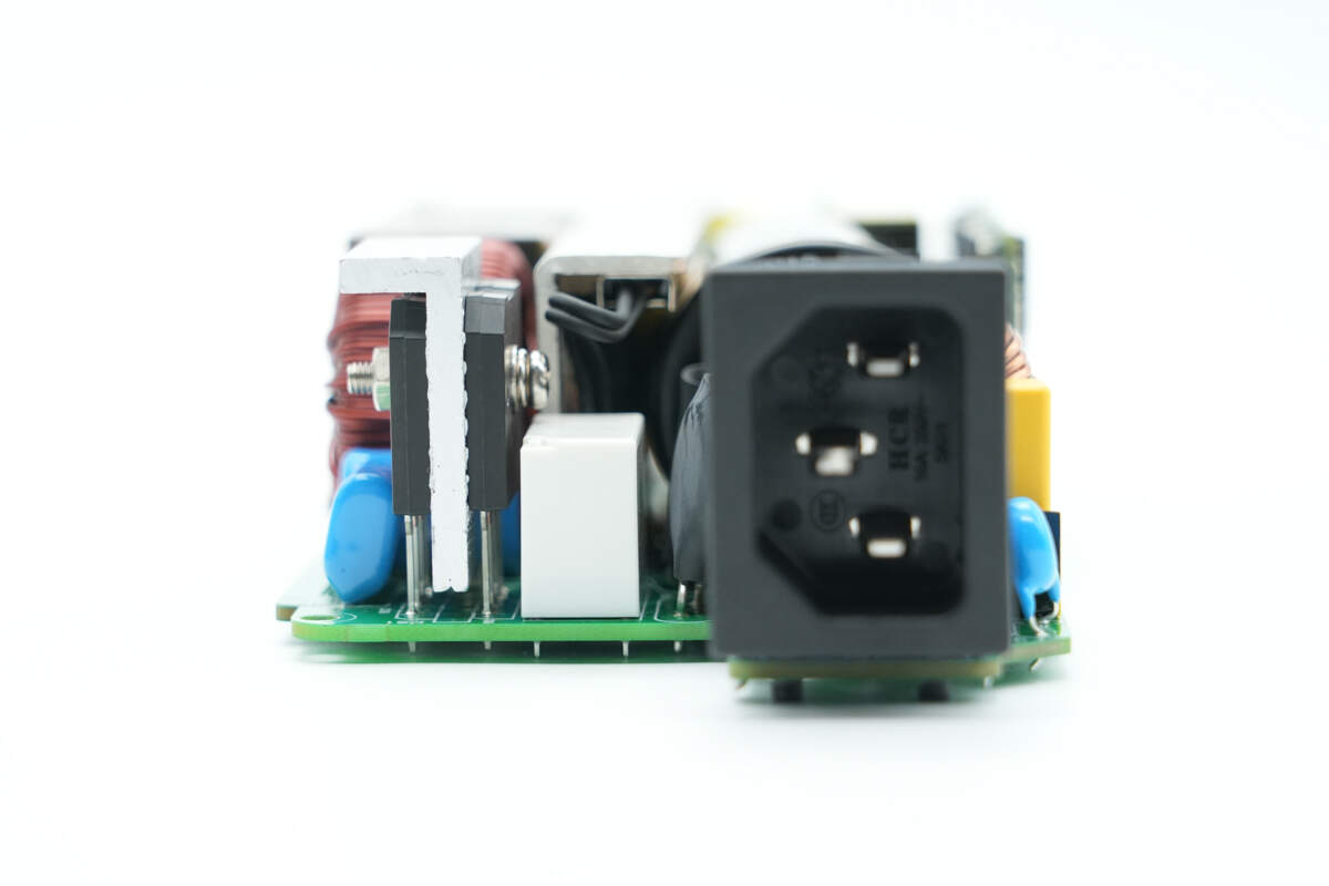

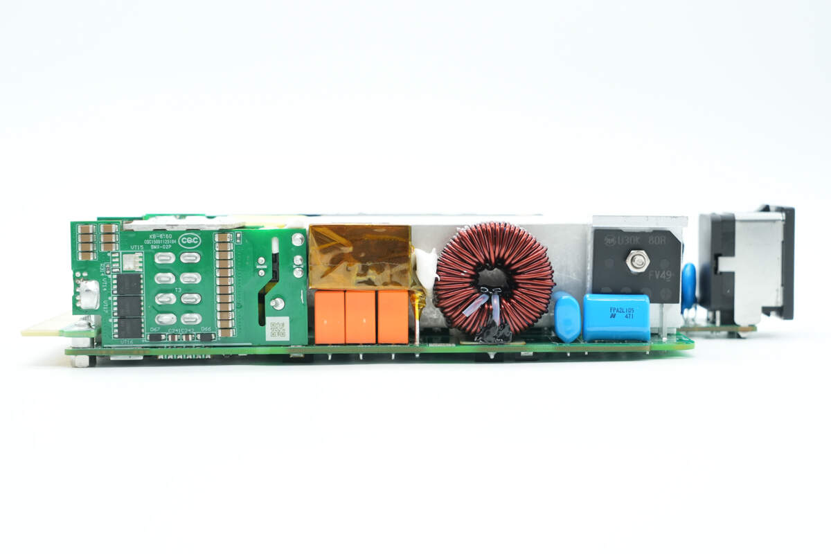

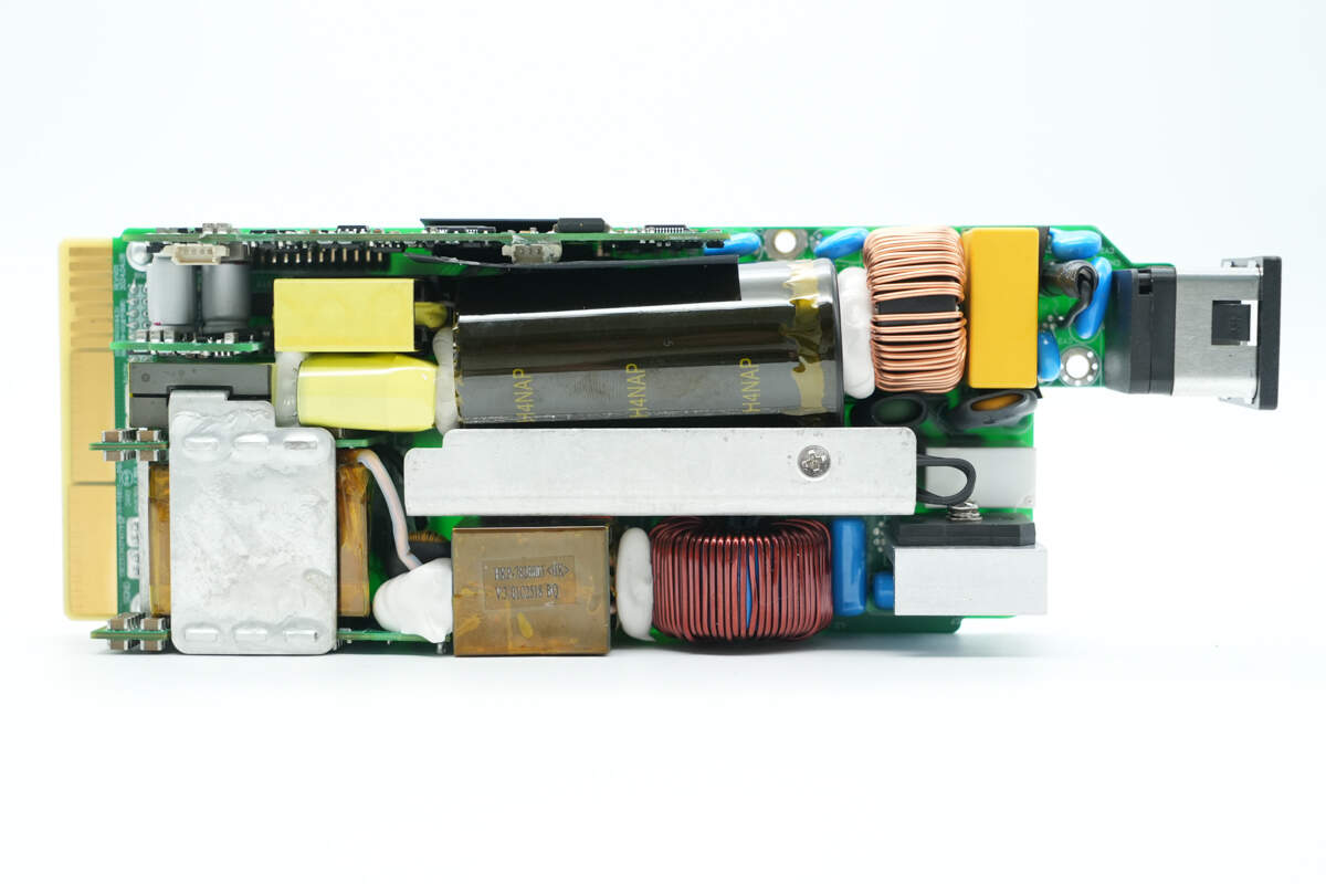

电源输入端一览,设有整流桥,继电器和电源输入插座。
一侧设有保险丝,安规X2电容,共模电感和控制小板。
另一侧设有同步整流小板,谐振电感,下方为谐振电容,右侧设有PFC升压电感,薄膜滤波电容和整流桥。

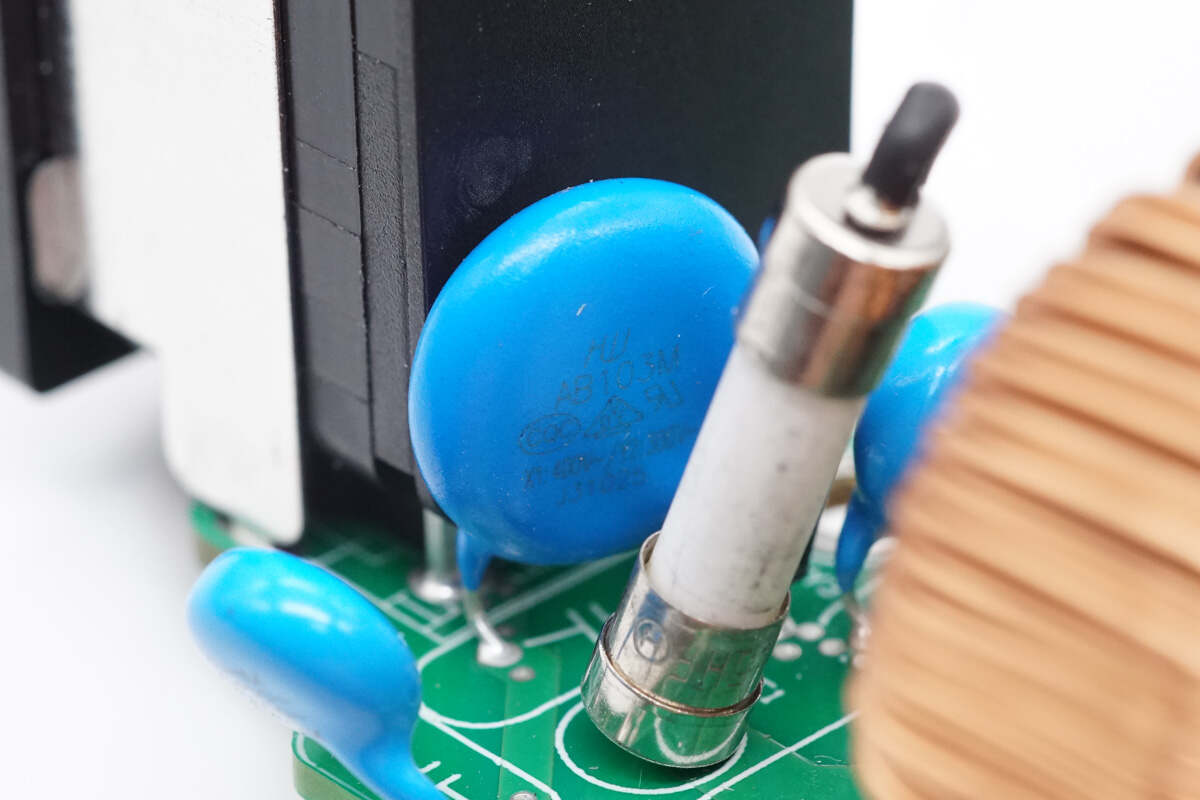

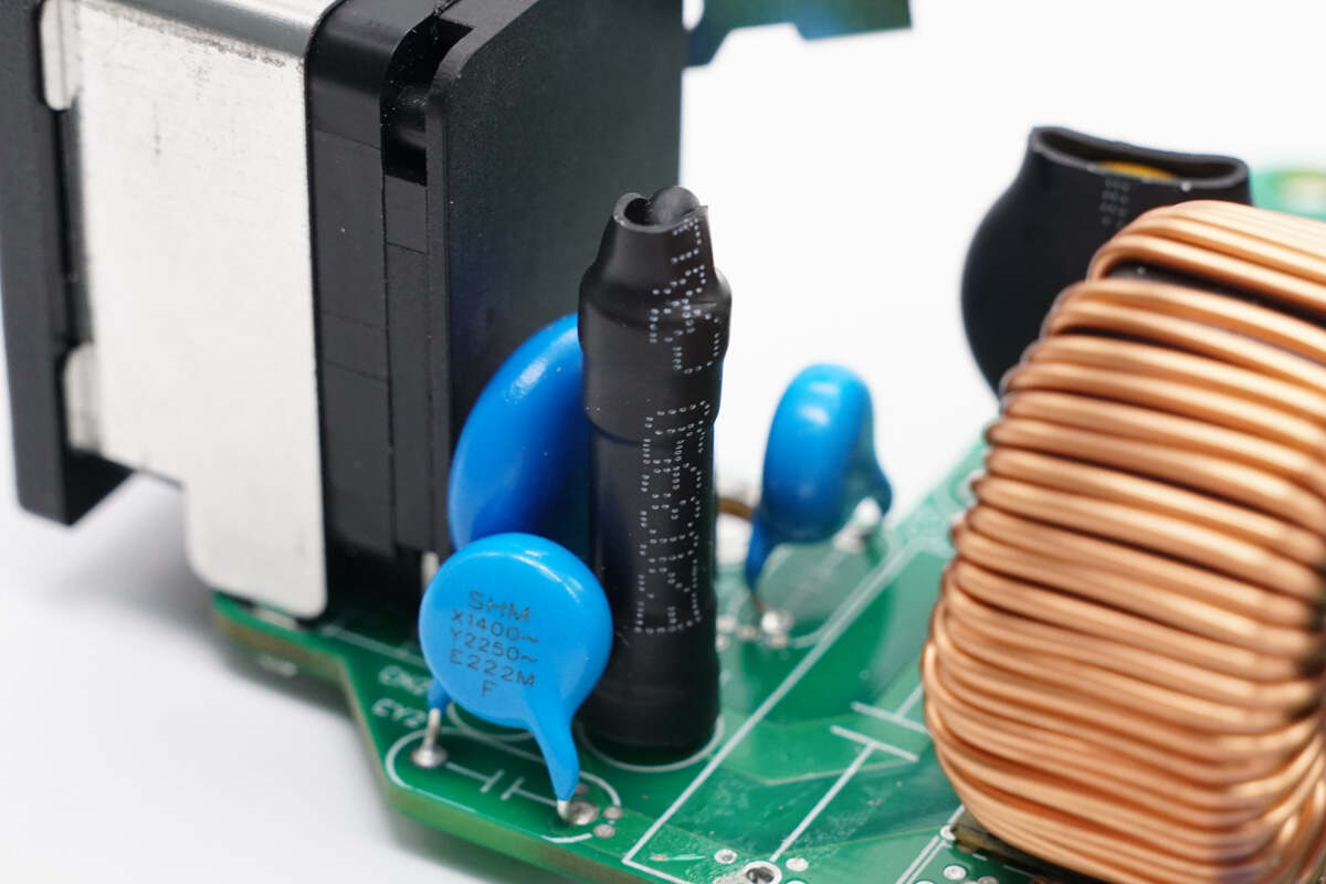

电源输入端保险丝外套热缩管绝缘。

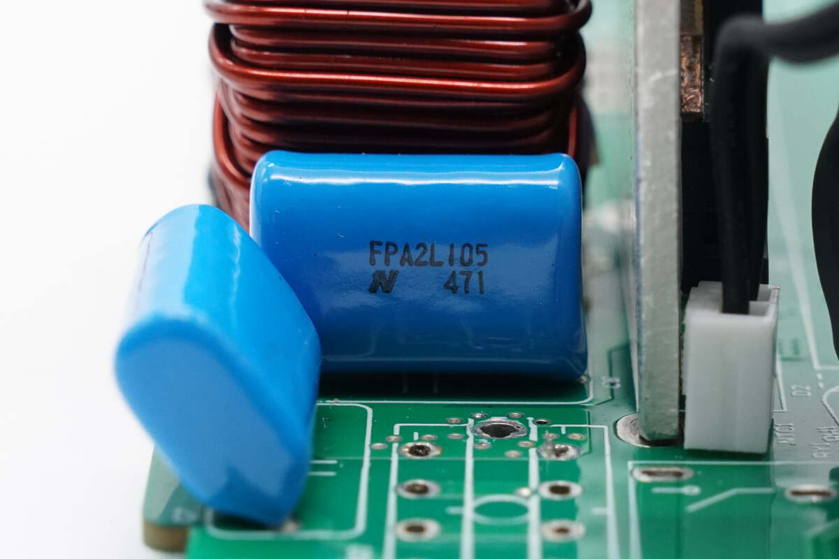

输入端蓝色安规X2电容特写。

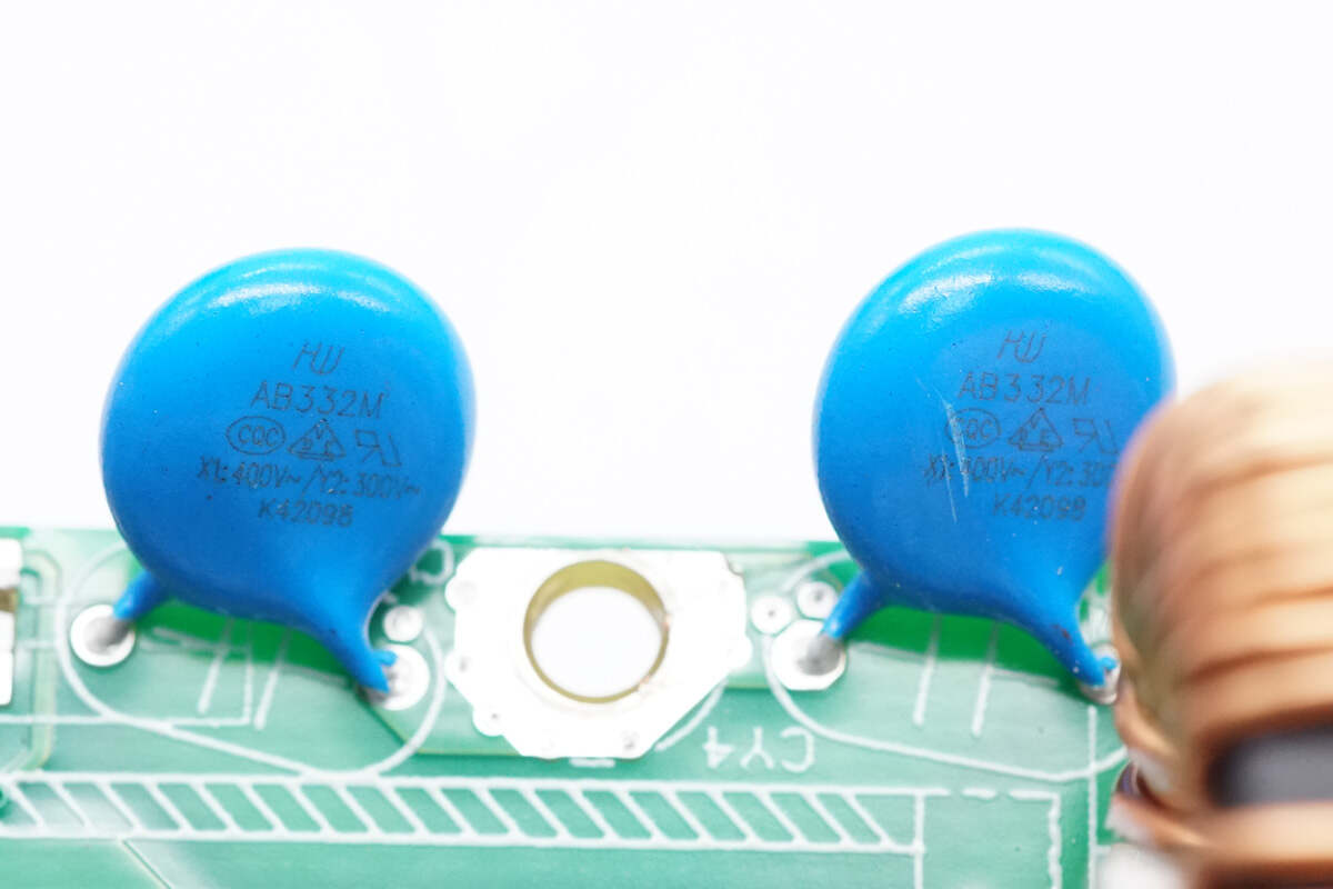

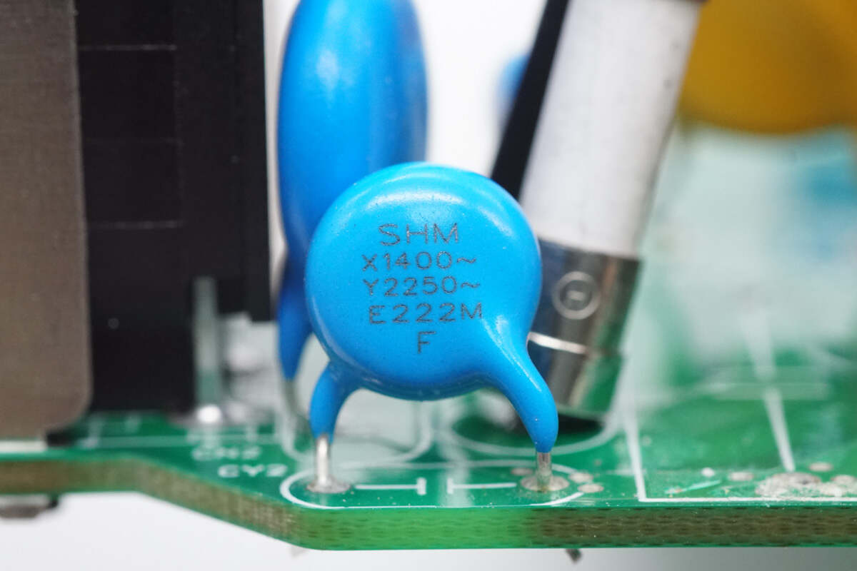

Y电容来自南方宏明。
另一颗蓝色Y电容规格相同。

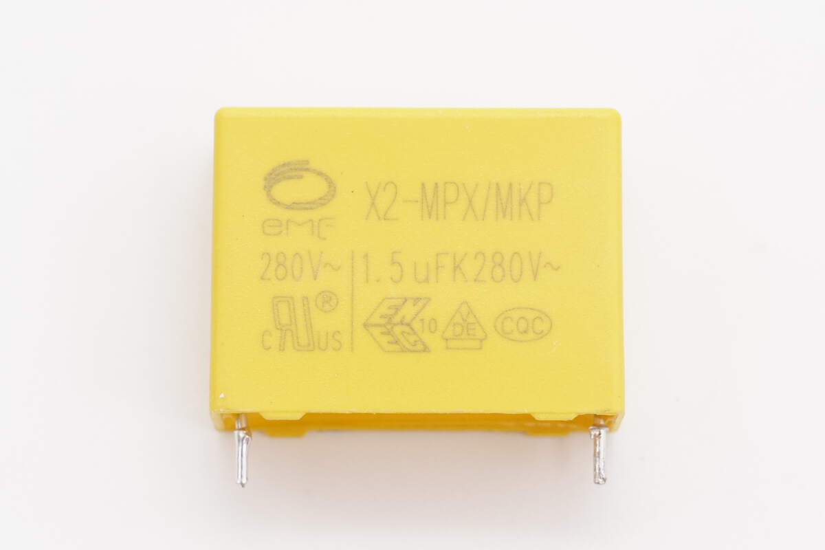

安规X2电容来自亿曼丰,规格为1.5μF。

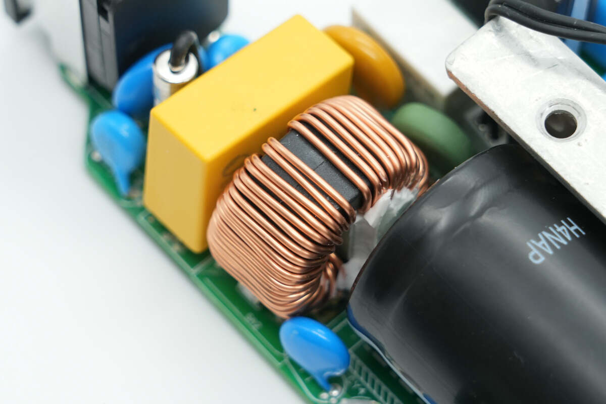

共模电感采用磁环绕制,底部设有电木板绝缘。

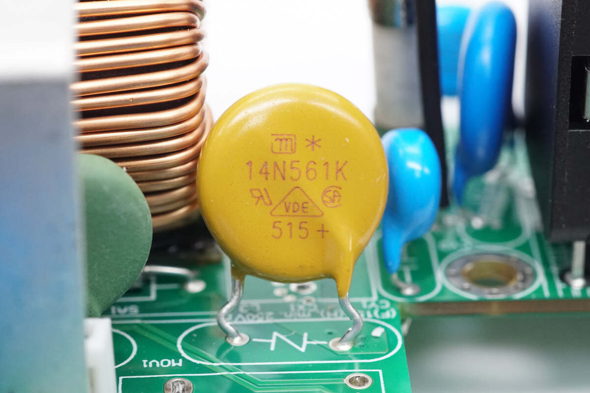

压敏电阻来自久尹,型号14N561K,用于吸收过压浪涌。

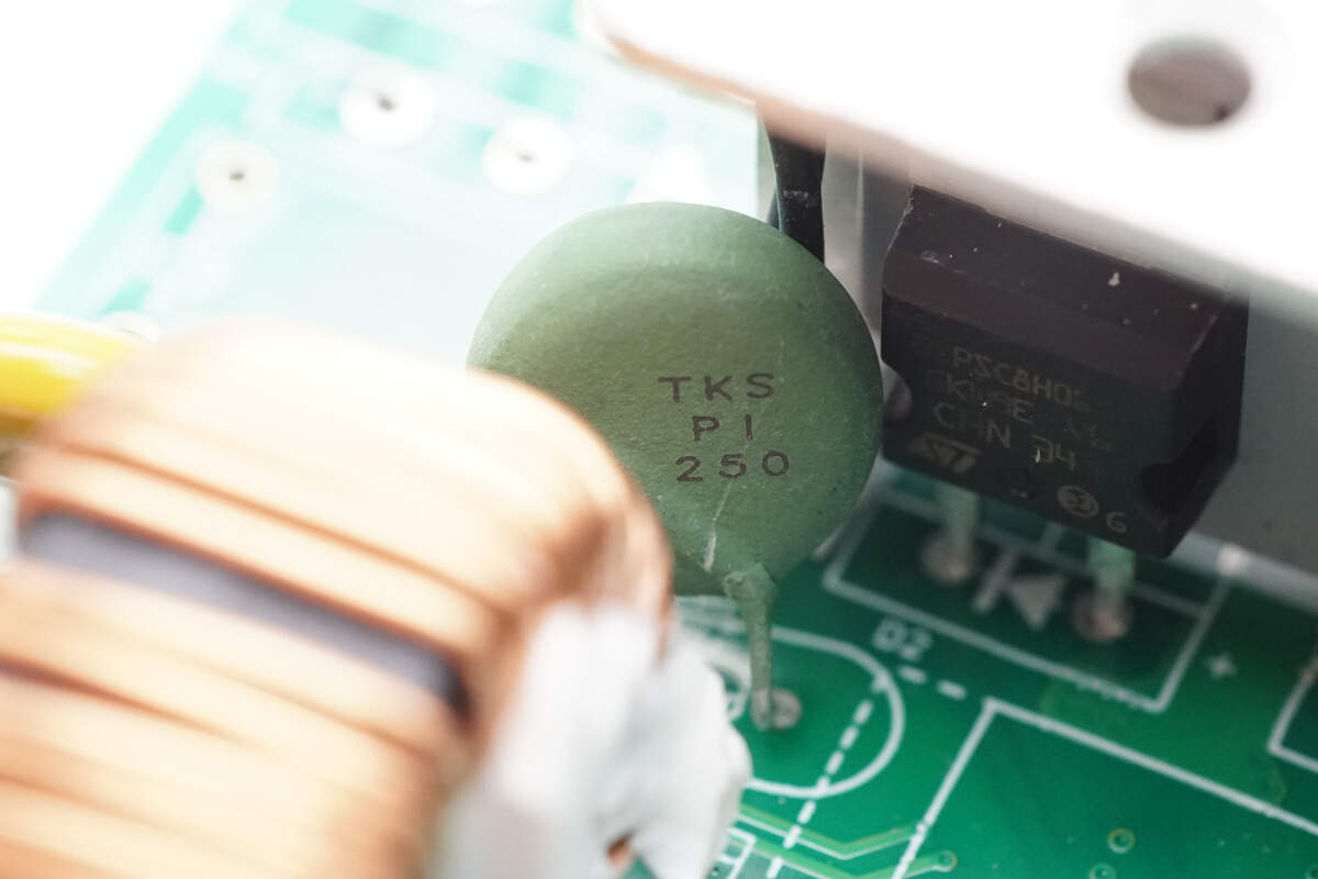

热敏电阻来自兴勤,丝印TKS PI 250,用于抑制上电的浪涌电流。

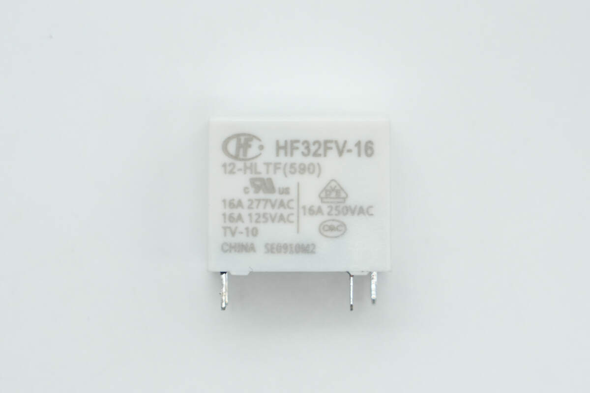

继电器来自宏发,型号HF32FV-16/12-HLTF,为超小型大功率继电器,触点容量为16A 250V,线圈电压为12V,用于短路热敏电阻,消除损耗。

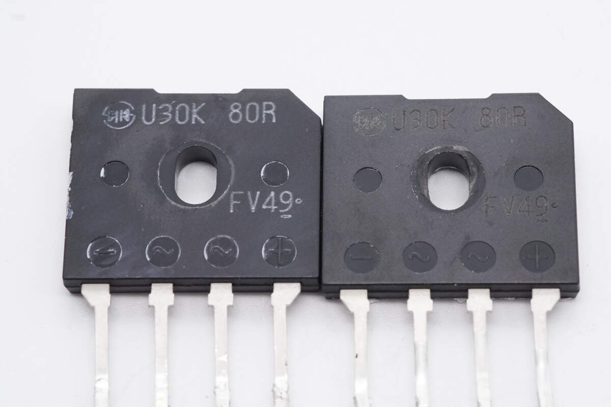

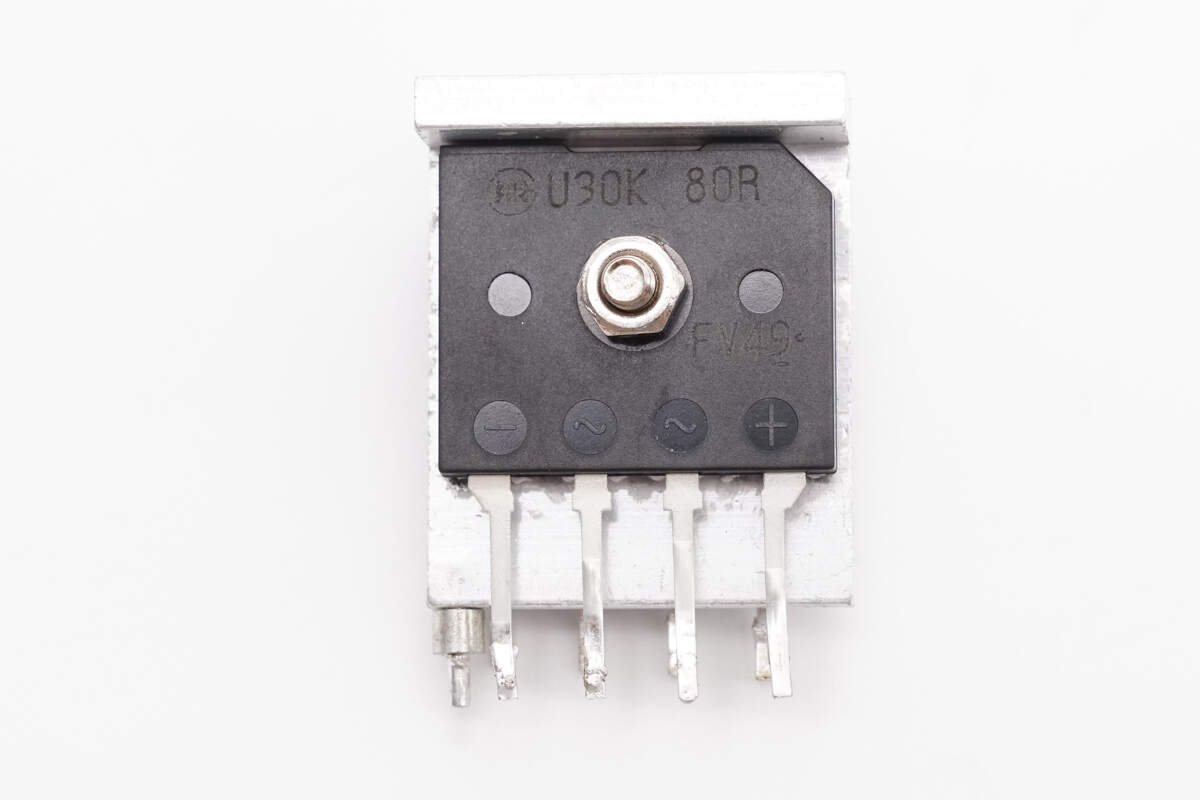

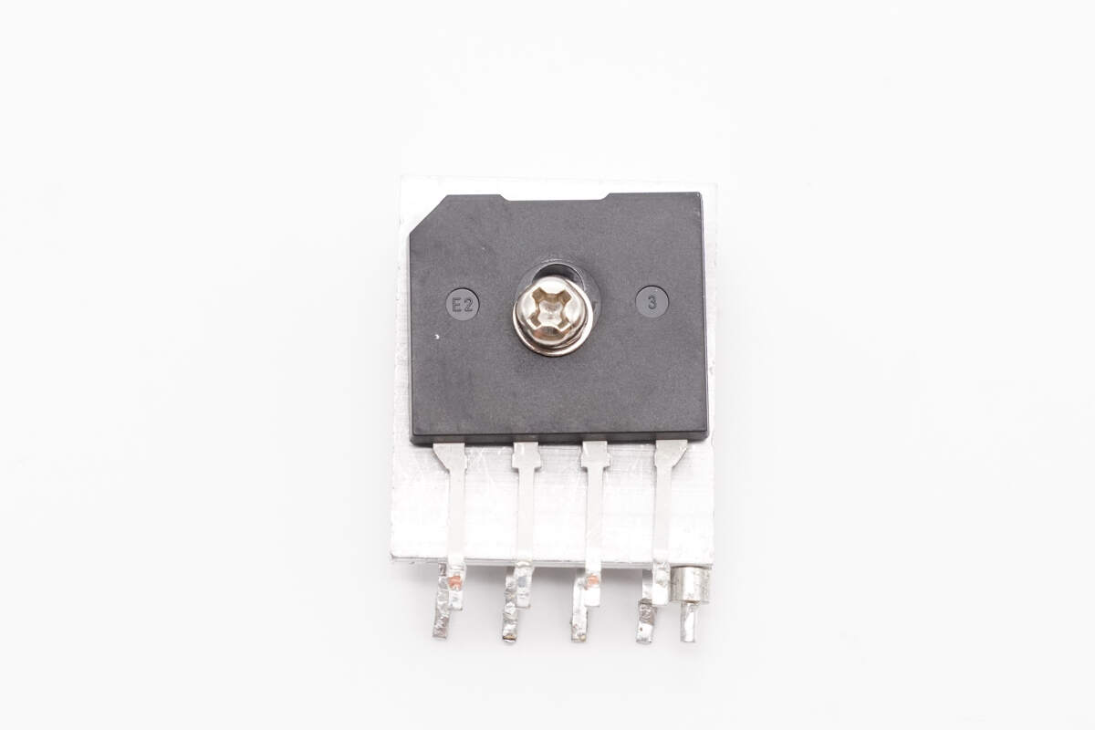

在散热片两侧各固定一颗整流桥。
散热片背面的整流桥特写。
整流桥来自新电元,型号U30K80R,规格为30A 800V,采用D6K封装。

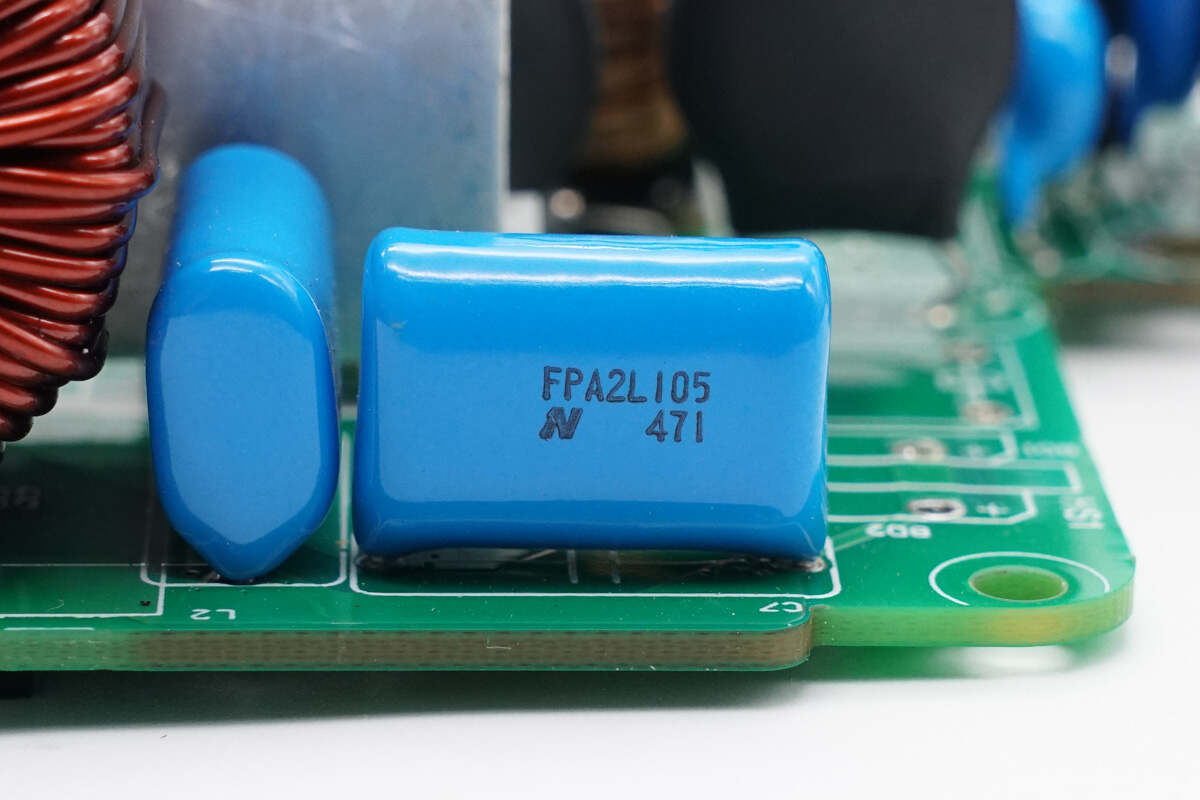

薄膜滤波电容来自日通工,规格为550V 1μF。
另一颗滤波电容规格相同。

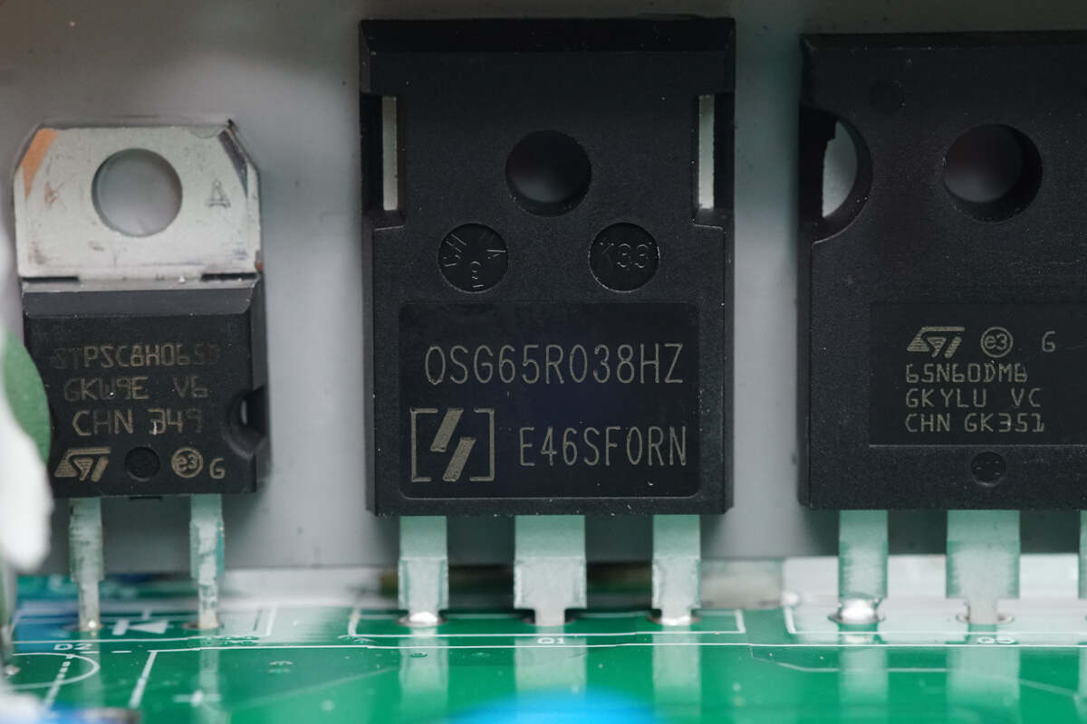

PFC开关管来自东微,型号OSG65R038HZF,NMOS,耐压700V,导阻38mΩ,采用TO247封装。

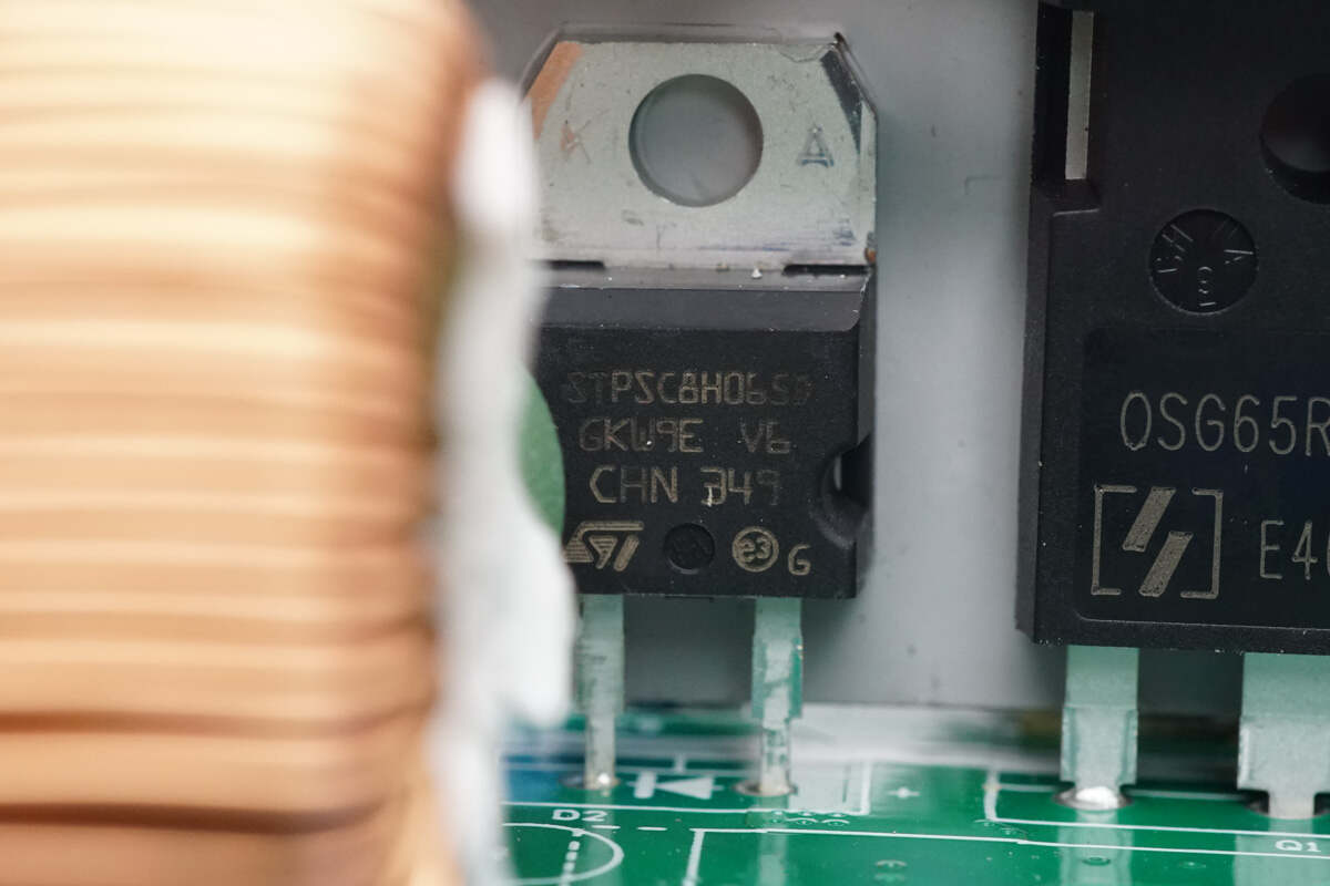

PFC整流管来自意法半导体,型号STPSC8H065D,为碳化硅二极管,规格为650V 8A,采用TO-220AC封装。

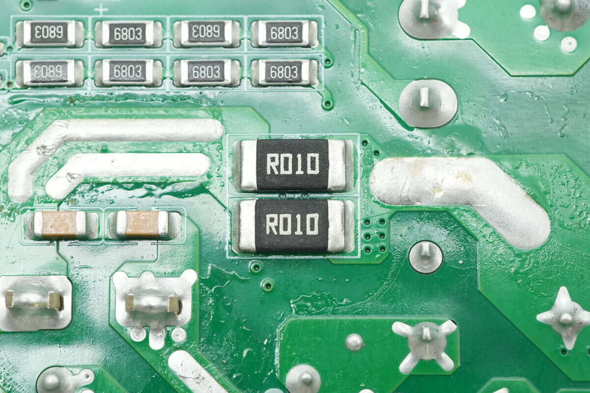

两颗10mΩ取样电阻用于检测开关管电流。

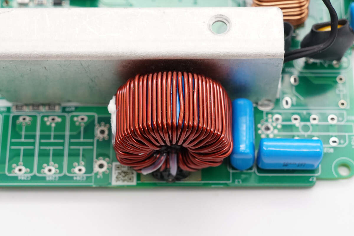

PFC升压电感特写,采用磁环绕制,底部设有电木板绝缘。

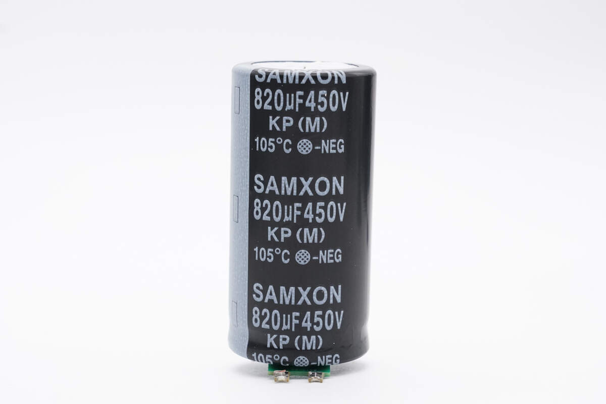

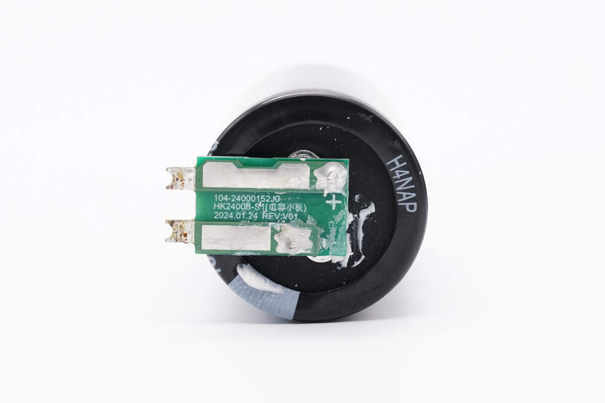

高压滤波电容来自万裕,规格为820μF450V。

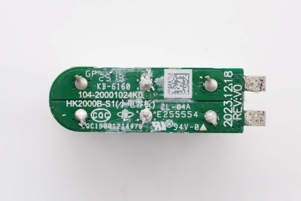

电容通过小板转接焊接。

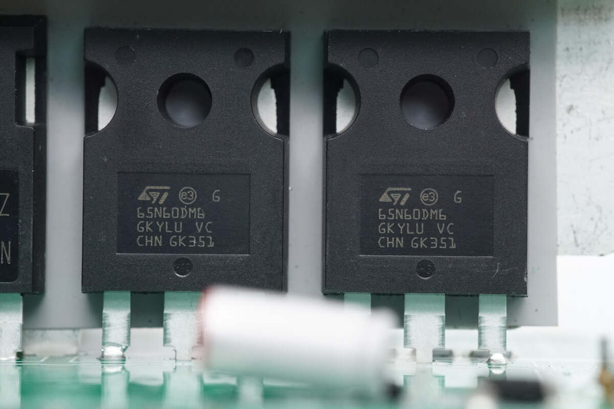

两颗LLC开关管来自意法半导体,型号STW65N60DM6,NMOS,耐压600V,导阻60mΩ,采用TO-247封装。

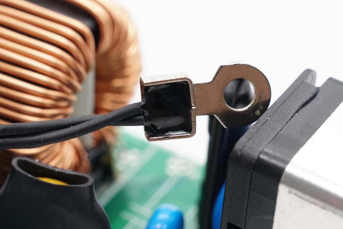

散热片固定热敏电阻进行温度检测。

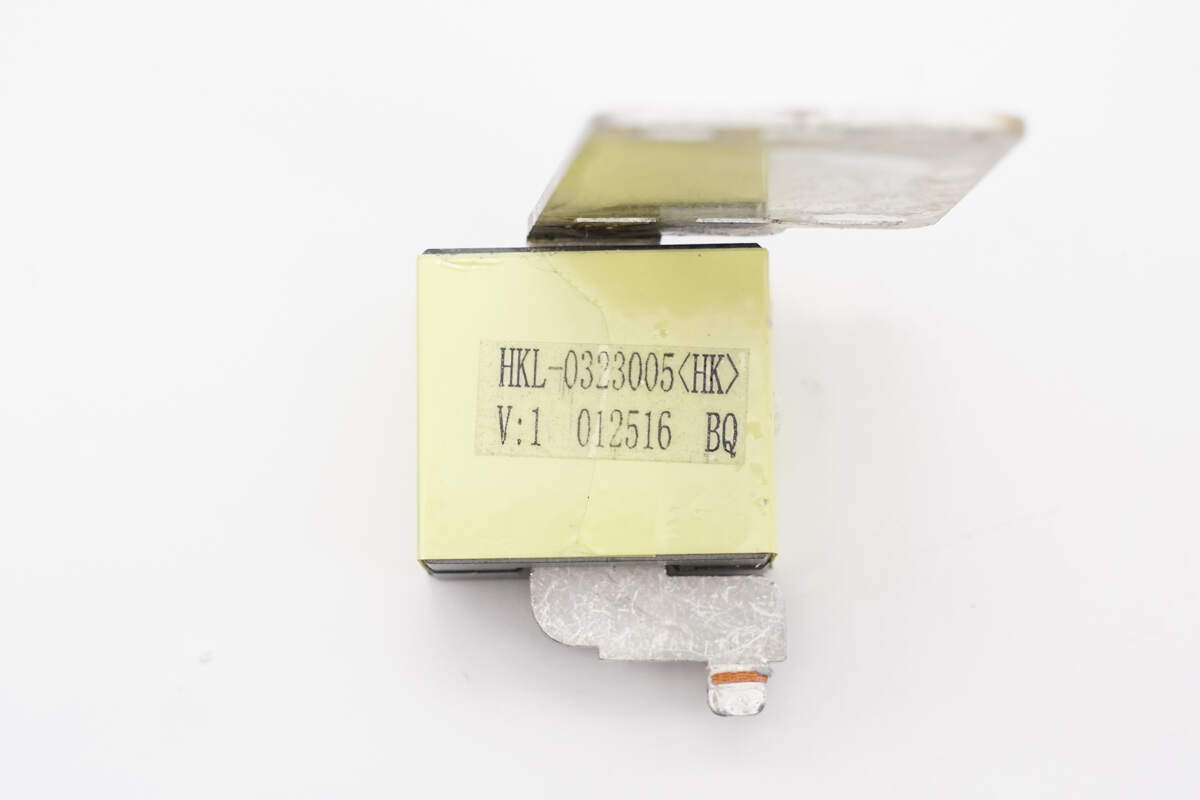

谐振电感磁芯严密缠绕高温胶带绝缘。

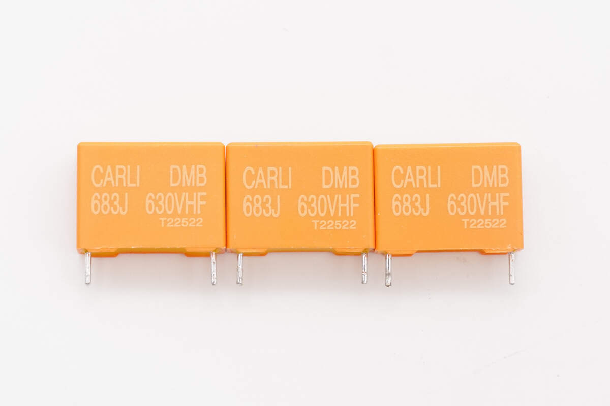

谐振电容来自凯励,规格为0.068μF630V,使用三颗并联。

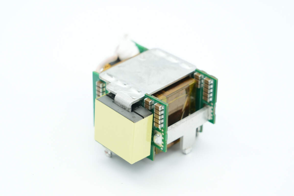

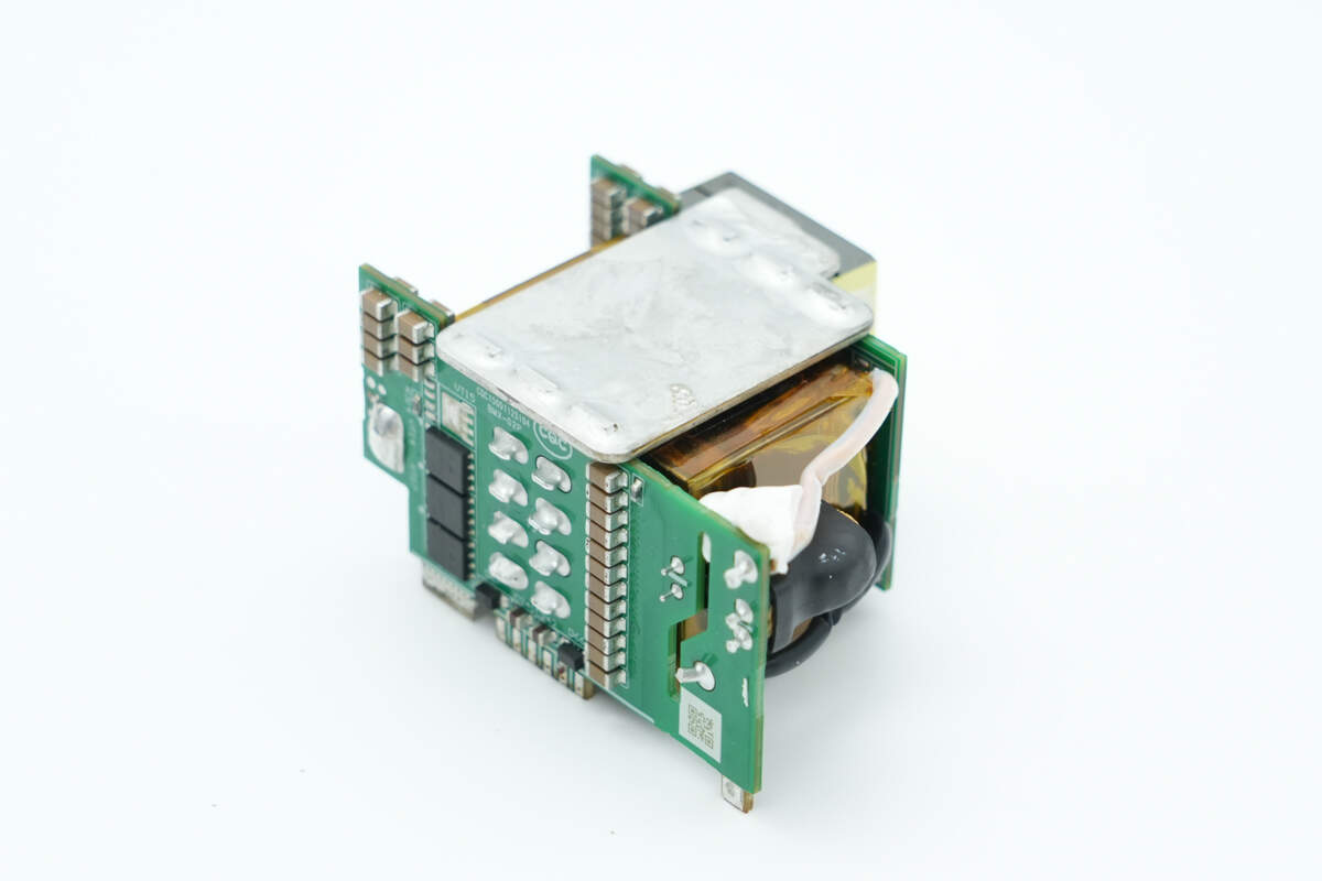

输出端设有变压器,滤波电感和整流小板,尾部连接小板通过焊接连接。

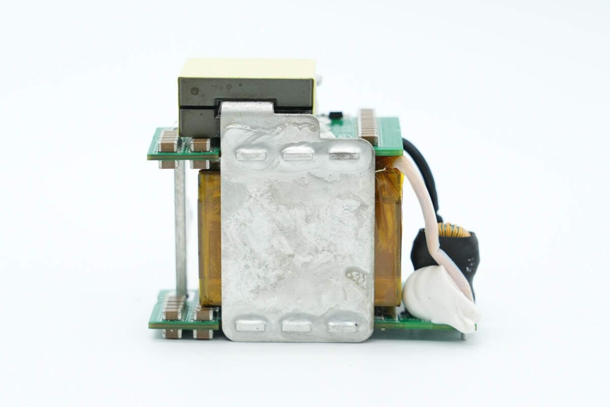

变压器模块由变压器和PCB焊接组成。
变压器模块另一侧设有滤波电感。
PCB板焊接铜板连接。

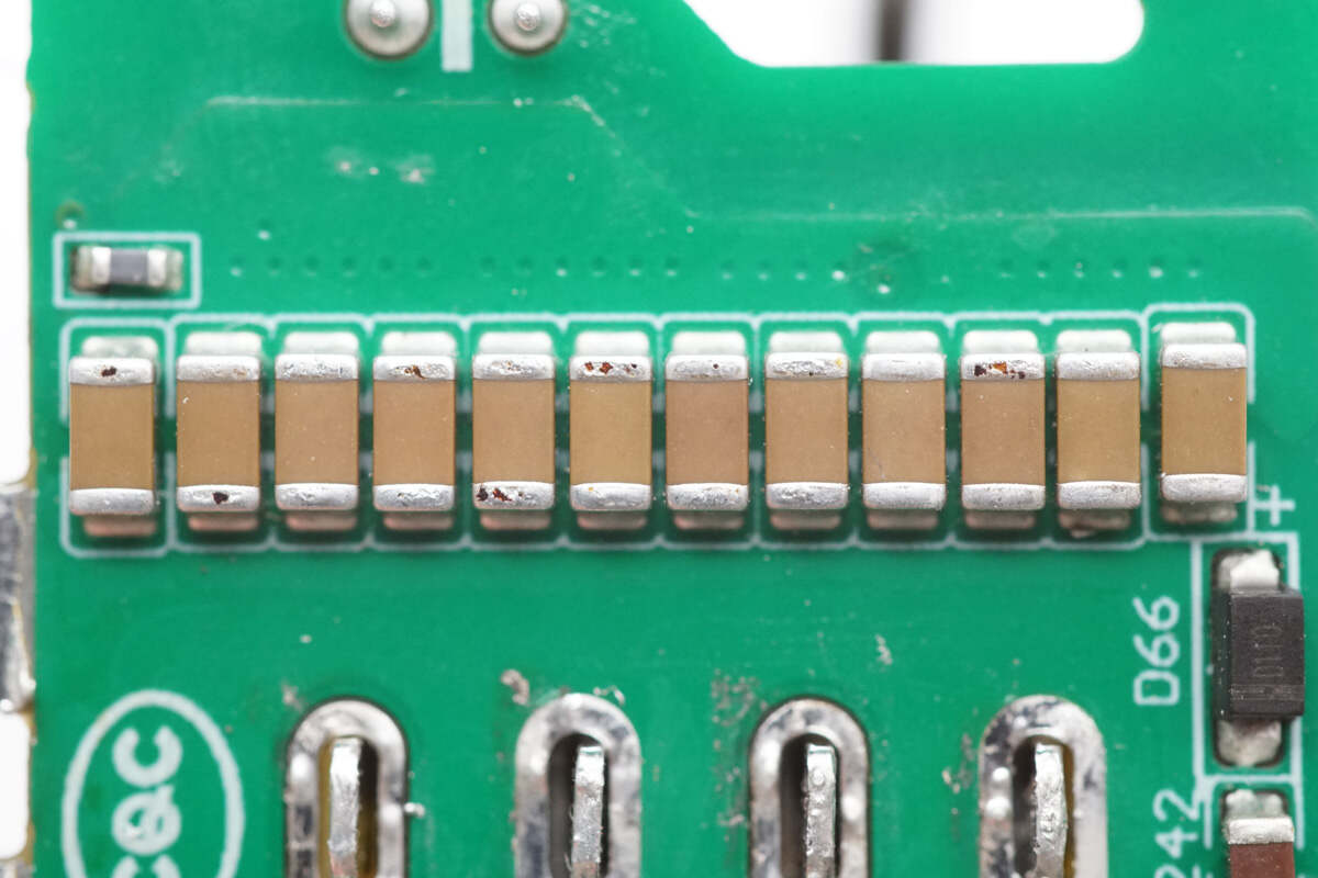

并联的MLCC滤波电容特写。

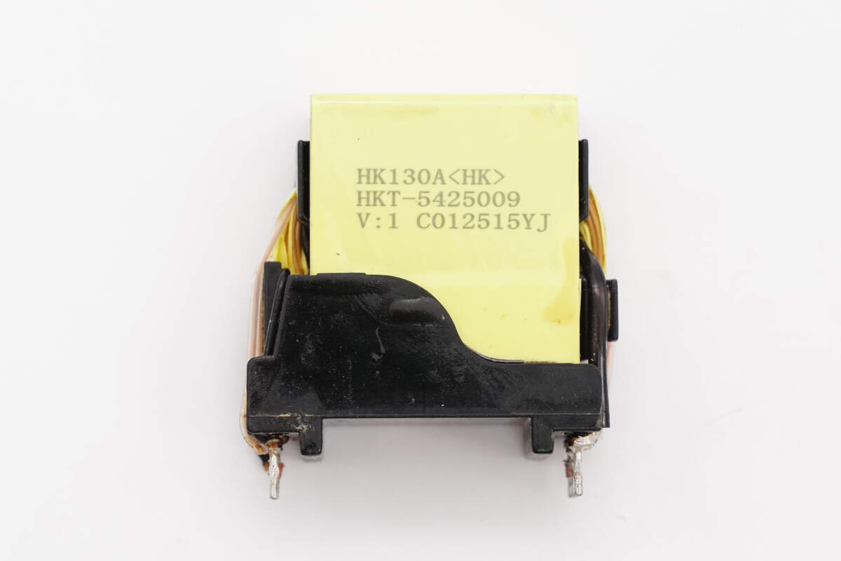

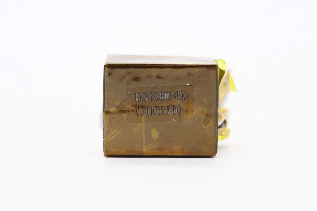

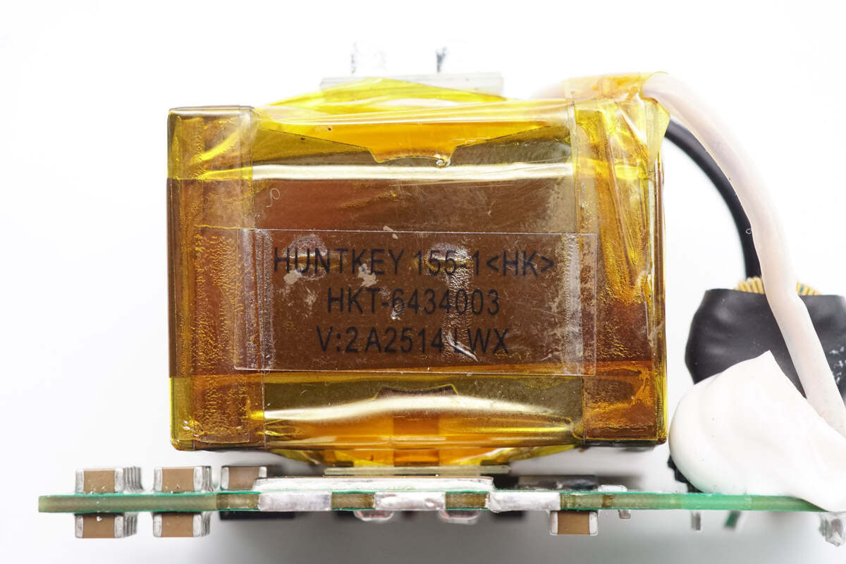

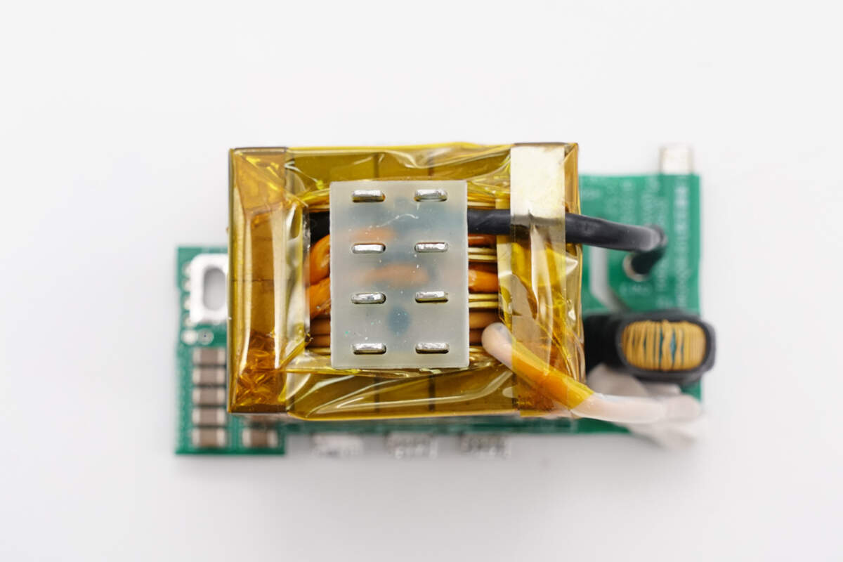

变压器初级采用利兹线绕制,次级采用铜片焊接。
变压器磁芯严密缠绕胶带绝缘。

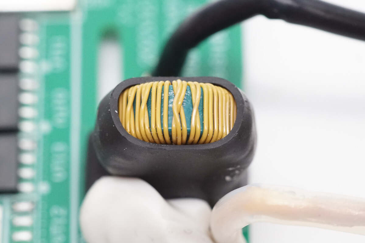

用于检测变压器初级线圈电流的互感器特写,外套热缩管绝缘。

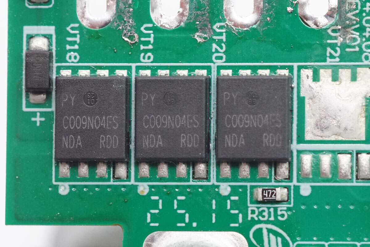

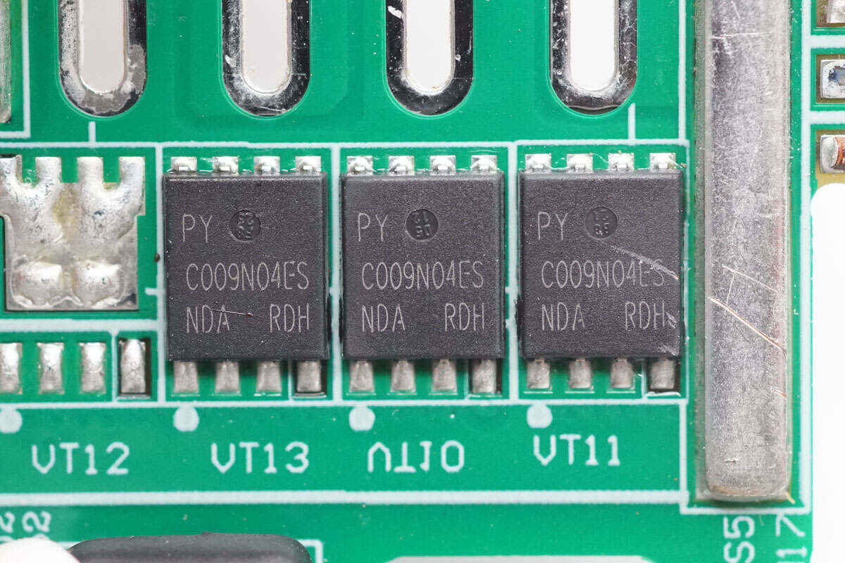

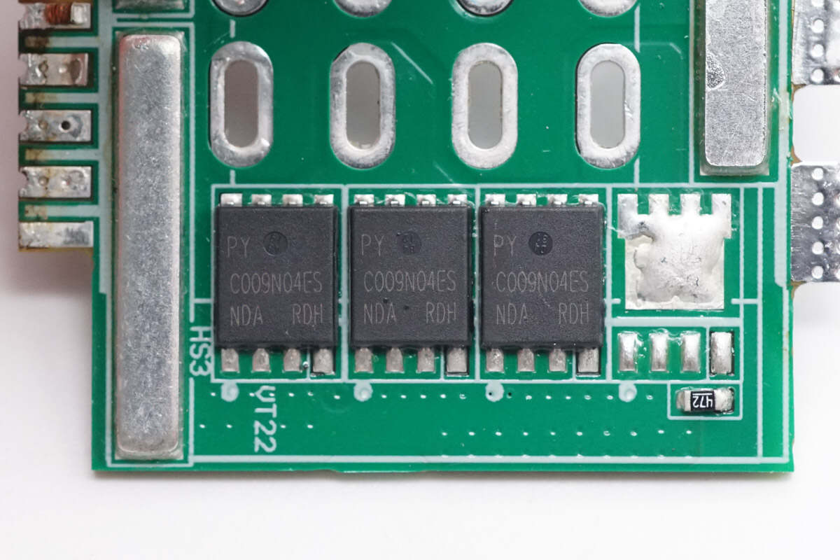

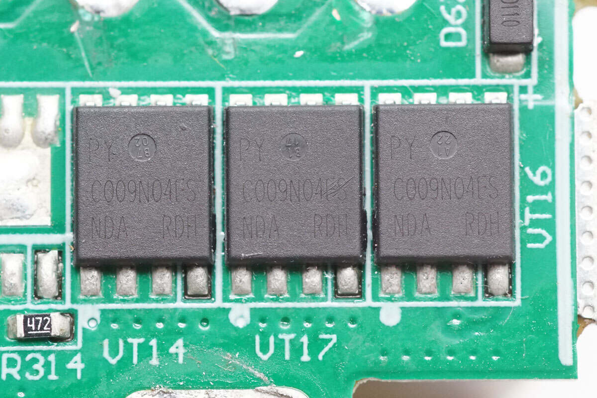

变压器下方设有三颗型号相同的同步整流管。

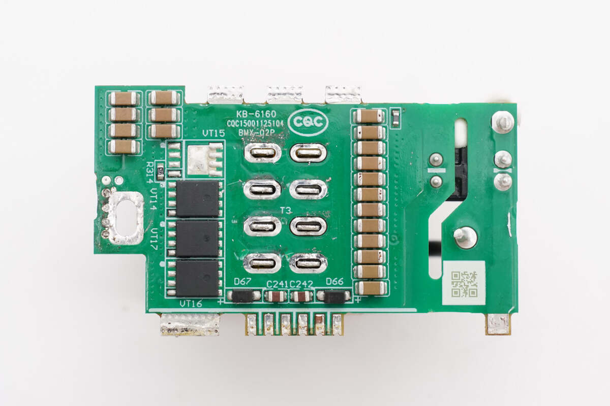

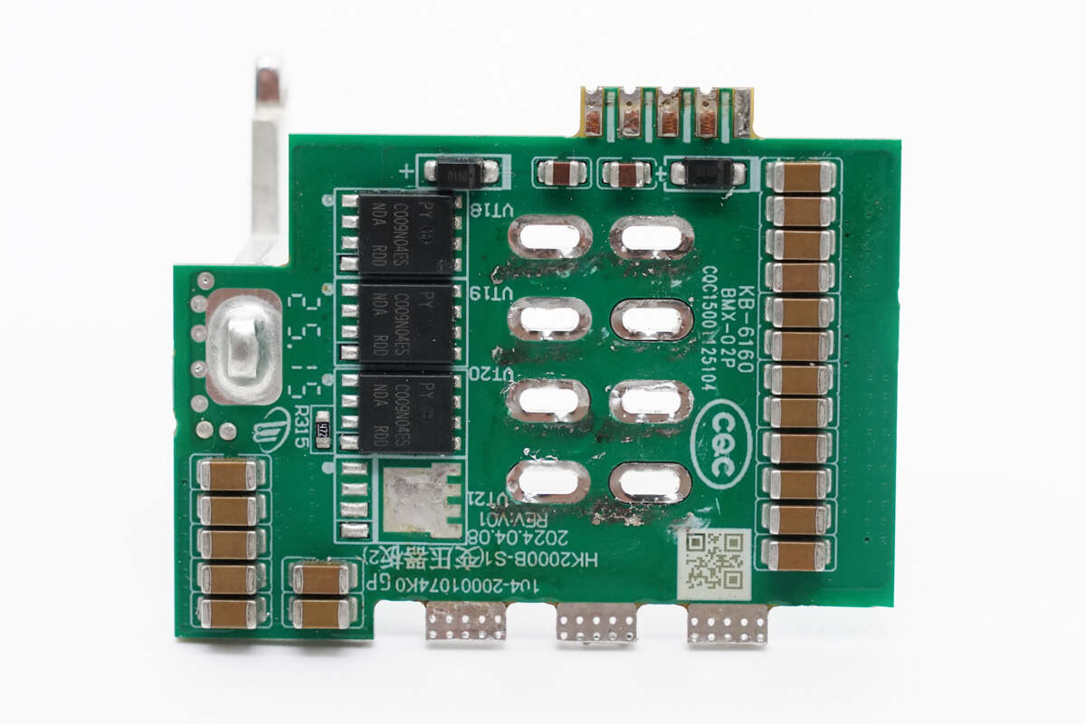

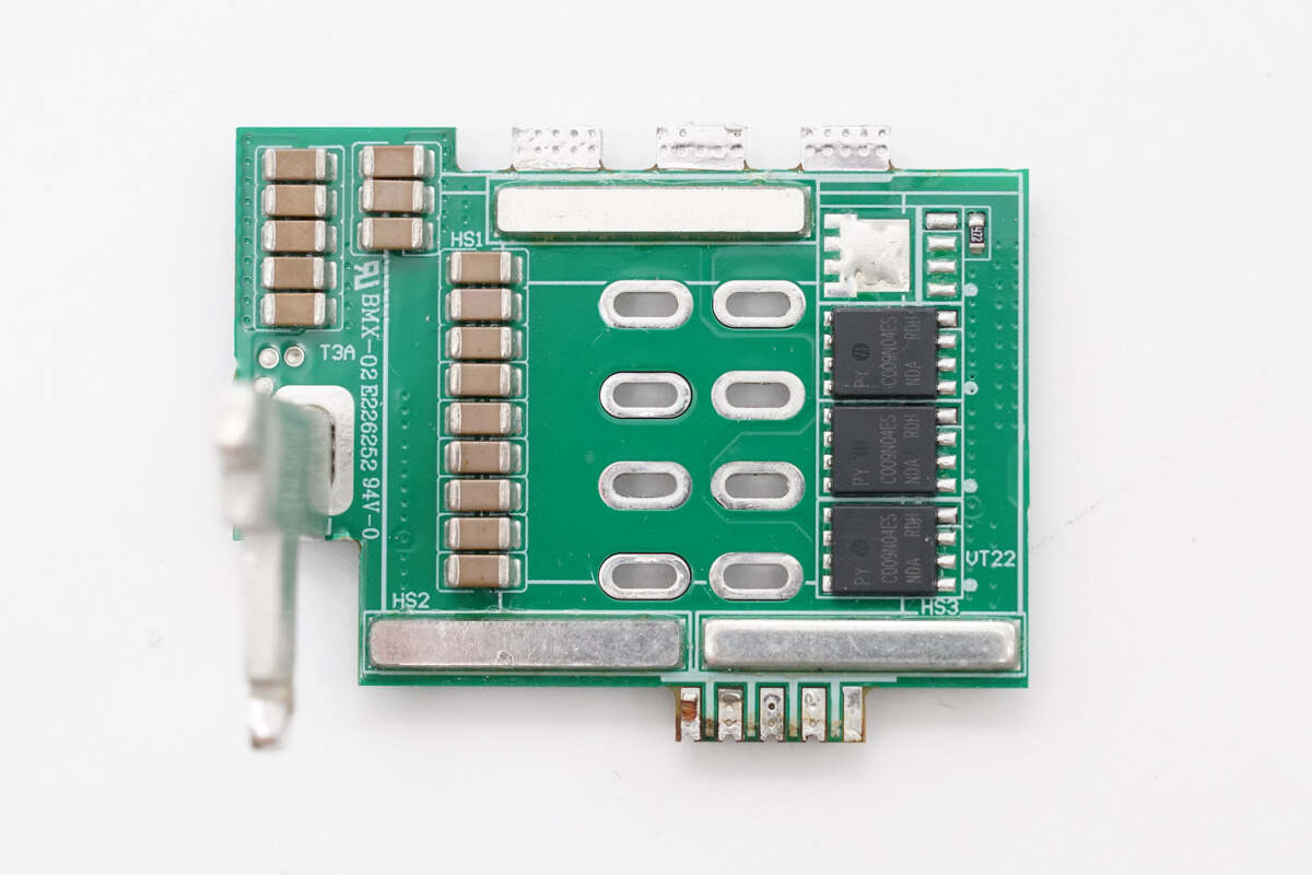

另一片PCB上焊接同步整流管和MLCC电容。
同步整流管同样为平伟PWC009N04ES。
PCB另一面设有滤波电容和同步整流管,并焊接铜条均流。

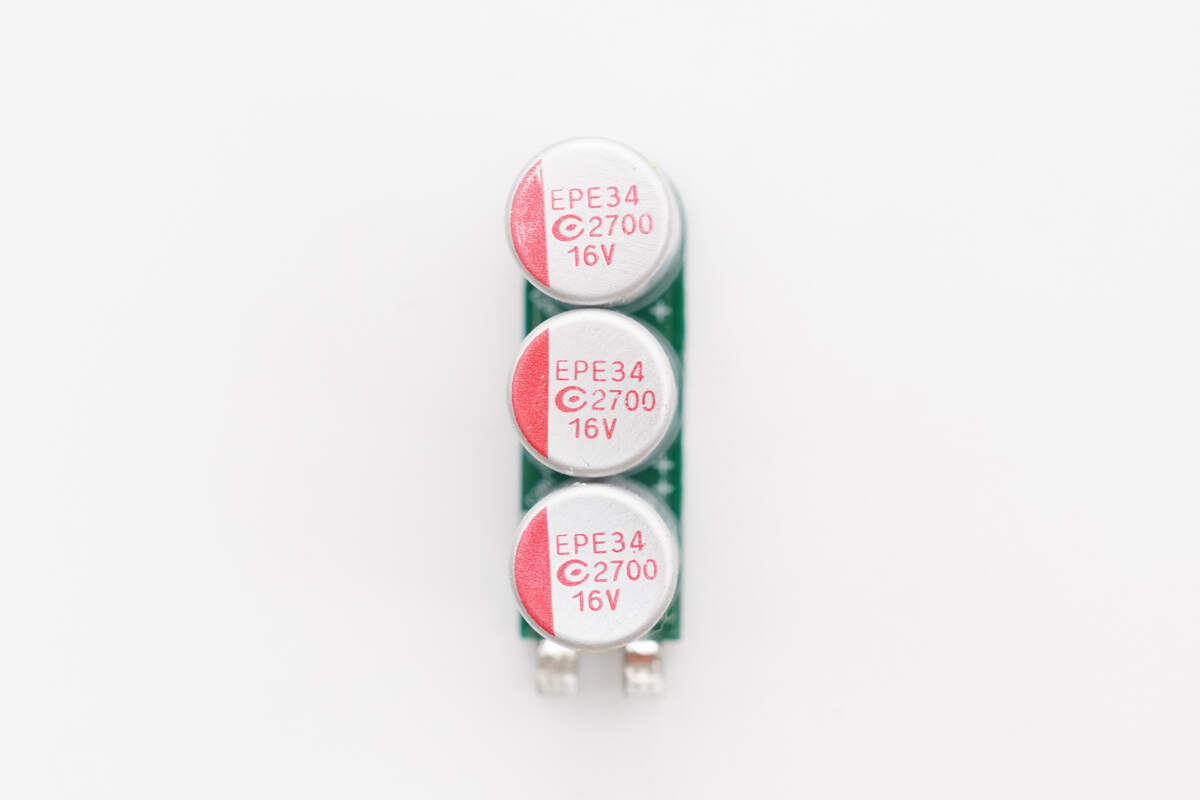

输出滤波电容焊接在垂直小板上,来自钰邦,规格为2700μF 16V,三颗并联。

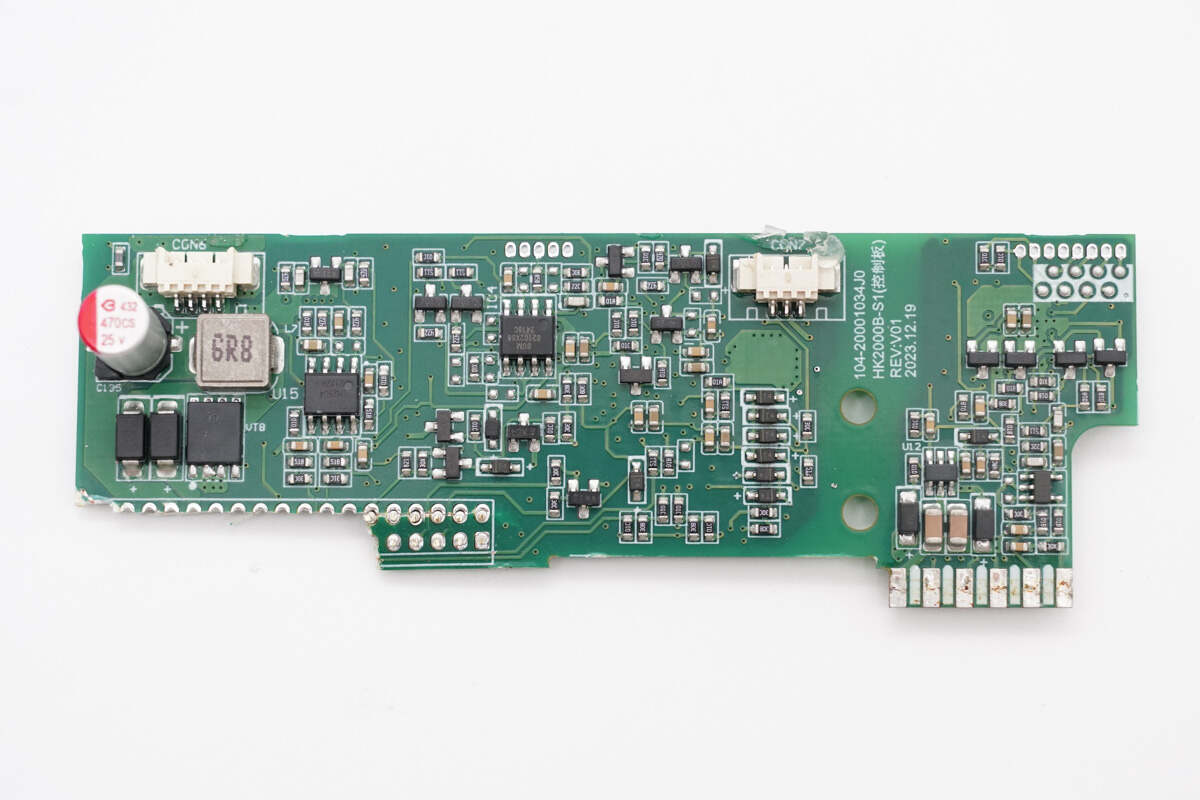

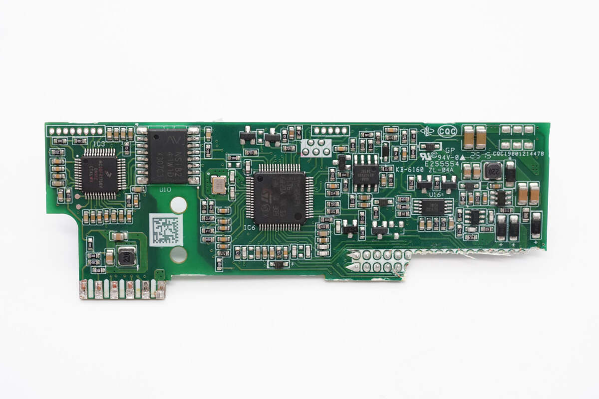

控制板左侧为PFC控制器,通过隔离芯片与主控芯片通信。右侧设有运放和存储器。
控制板另一面设有滤波电容,滤波电感和运放芯片。

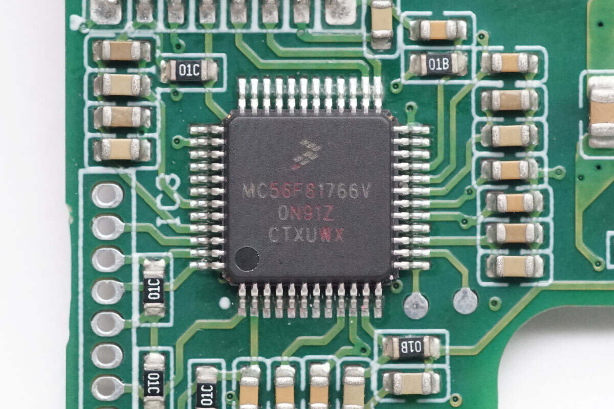

PFC控制器来自恩智浦,型号MC56F81766V,为数字信号控制器,芯片内部集成高性能56800EX内核,频率高达100MHz,内部集成128KB FLASH和20KB RAM,采用48 LQFP封装。

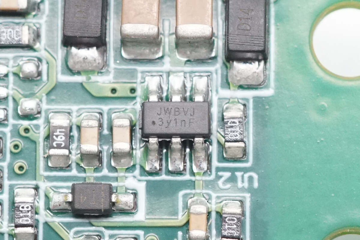

同步降压芯片来自杰华特,丝印JWBV,型号JW5017S,是一颗26V输入电压的同步降压转换器,输出电流为1.2A,开关频率为1.2MHz,具备输入欠压闭锁,启动过电流保护和输出过电流保护,具备过热保护功能,采用SOT23-6封装。

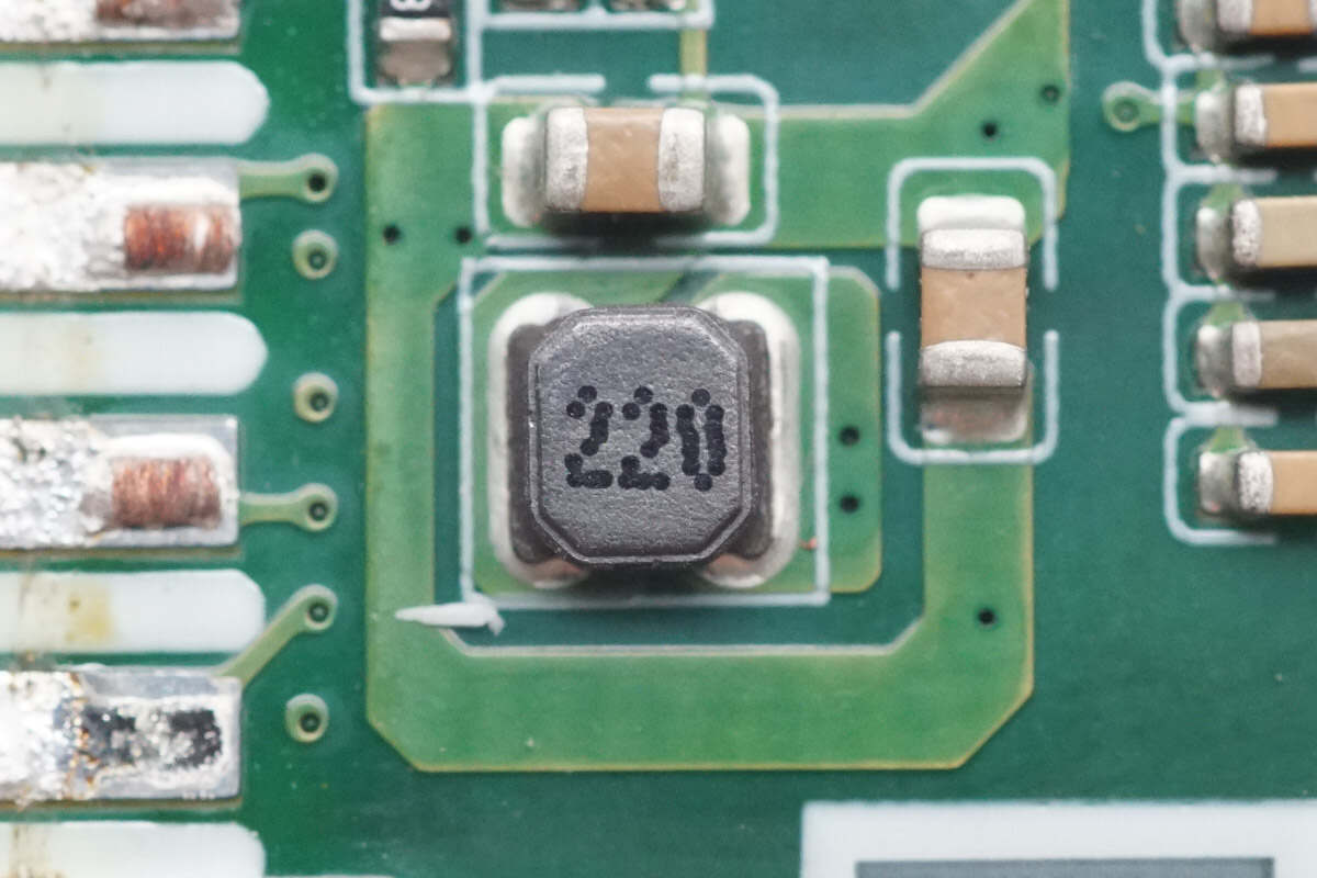

22μH降压电感特写。

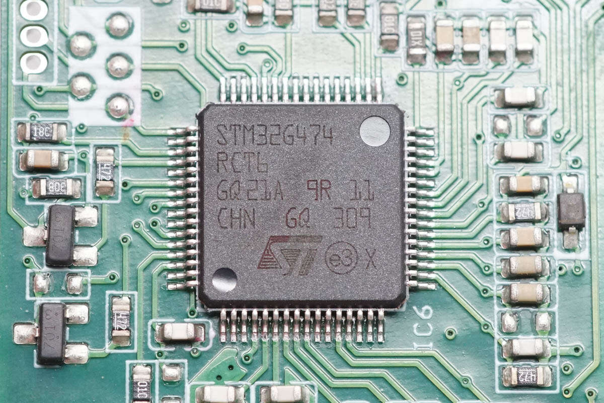

主控芯片来自意法半导体,型号STM32G474RCT6,内置ARM Cortex-M4 MCU,主频为170MHz,集成FPU和DSP,内置256KB FLASH和128KB SRAM,具备标准和高级通信接口,采用LQFP64封装。

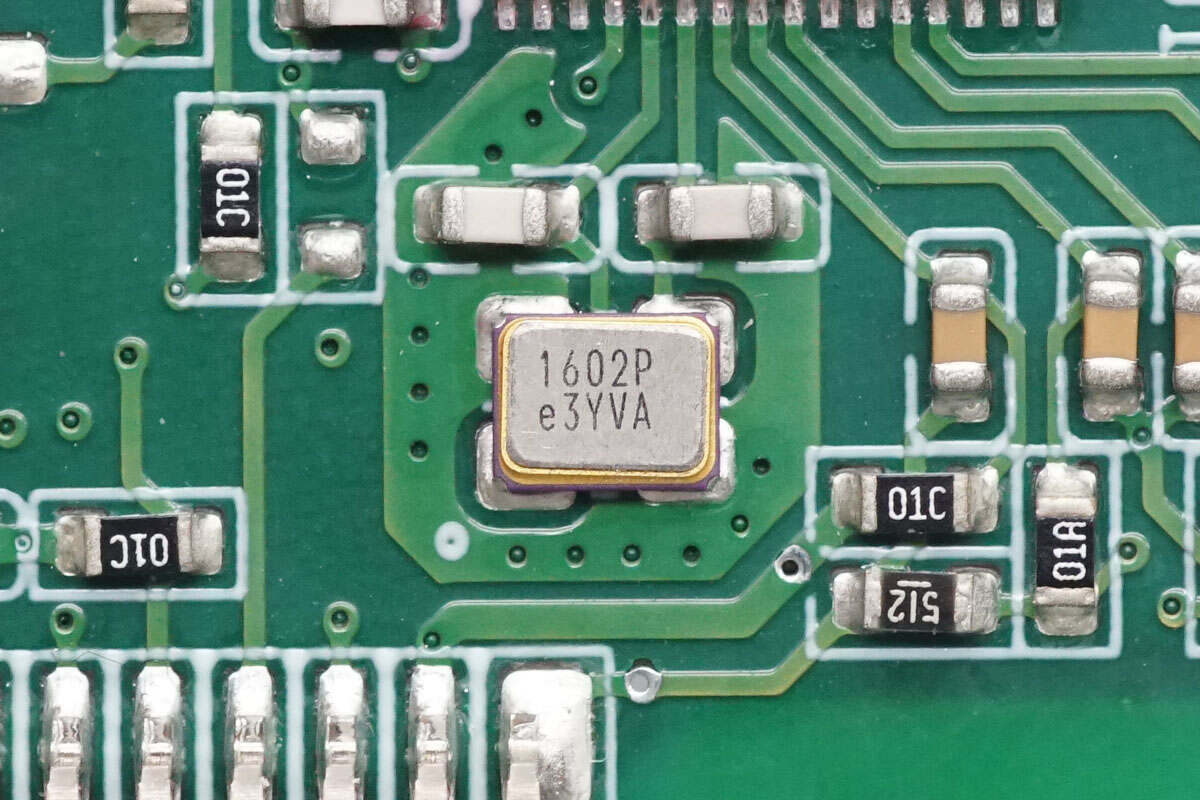

芯片外置贴片时钟晶振特写。

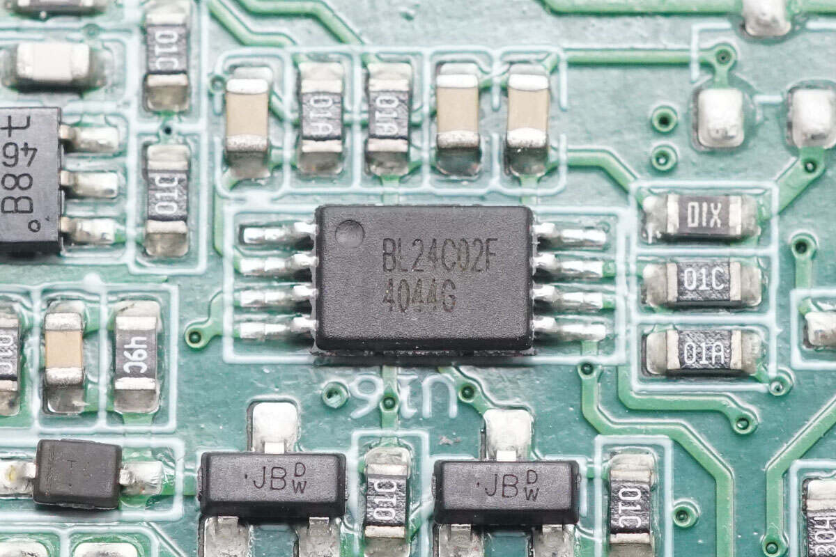

存储器来自贝岭,型号BL24C02F,容量为2KB,采用TSSOP8L封装。

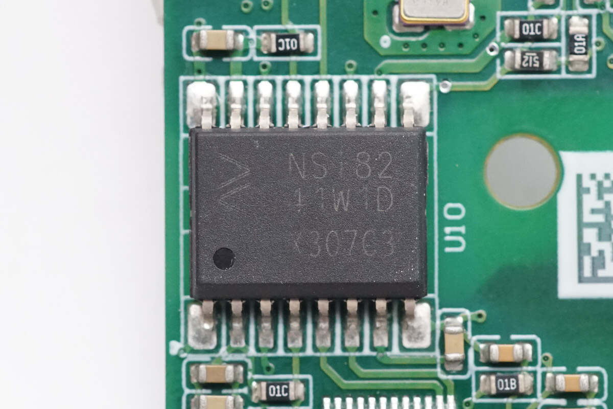

隔离通信芯片来自纳芯微,型号NSi8241W1D,为双向四通道数字隔离器,支持150Mbps传输速率,采用SOP16封装。

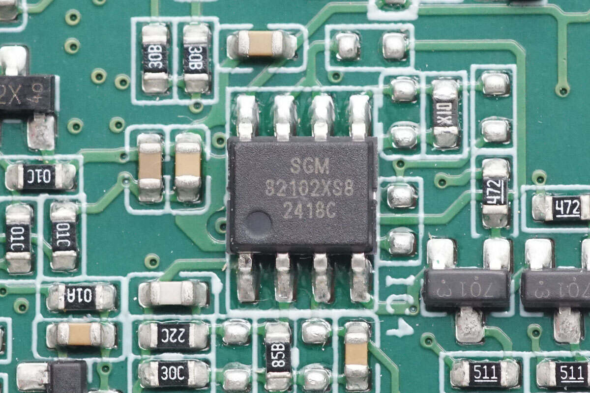

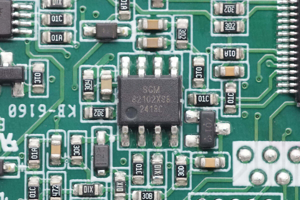

双运放来自圣邦,型号SGM8210-2,为低功耗低噪声轨对轨双运放,采用SOIC-8封装。
另一颗运放信号相同。

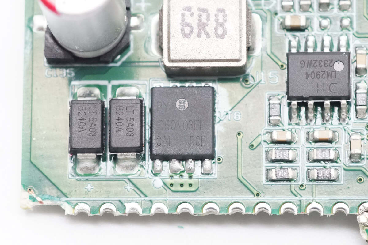

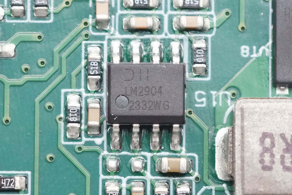

双运放来自达尔,型号LM2904,采用SO-8封装。
MOS管来自平伟,型号D50N03EL,NMOS,耐压30V,导阻6mΩ,采用DFN5*6封装。

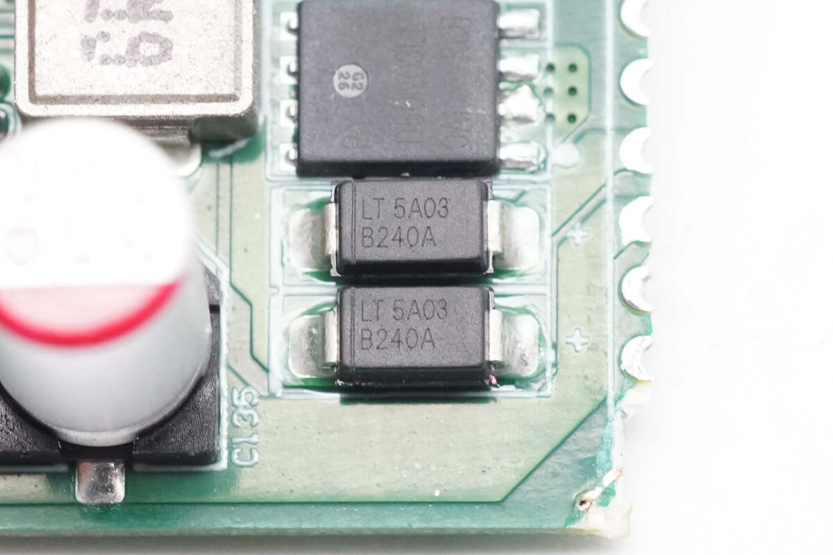

两颗二极管来自光宝,型号B240A,规格为40V 2A,采用SMA封装。

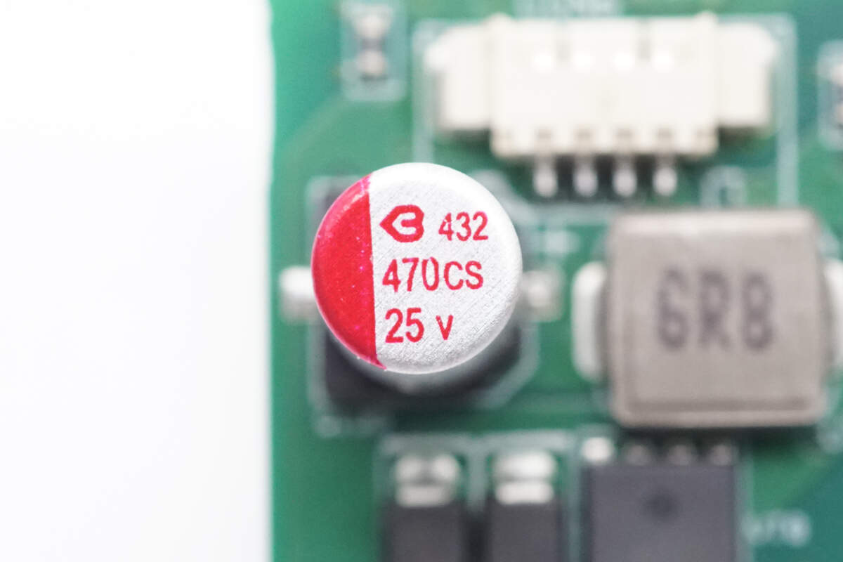

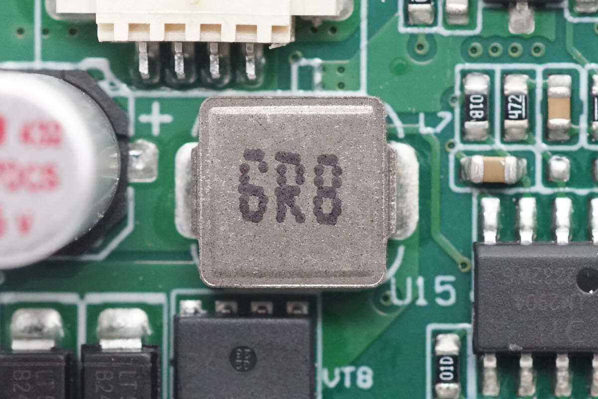

6.8μH合金电感特写。
滤波电容来自绿宝石,为CS系列贴片固态电容,规格为470μF25V。

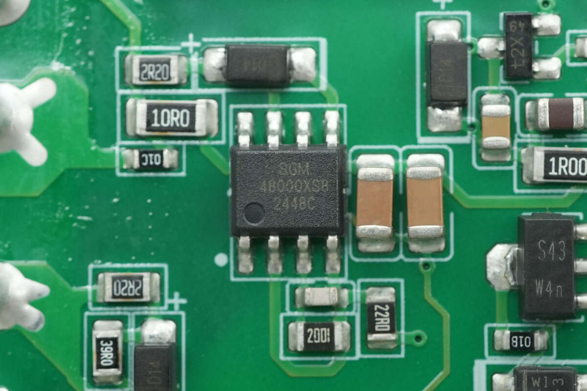

PFC开关管驱动器来自圣邦,型号SGM48000,为高速双路低侧驱动器,具备2A电流能力,采用SOIC-8封装。

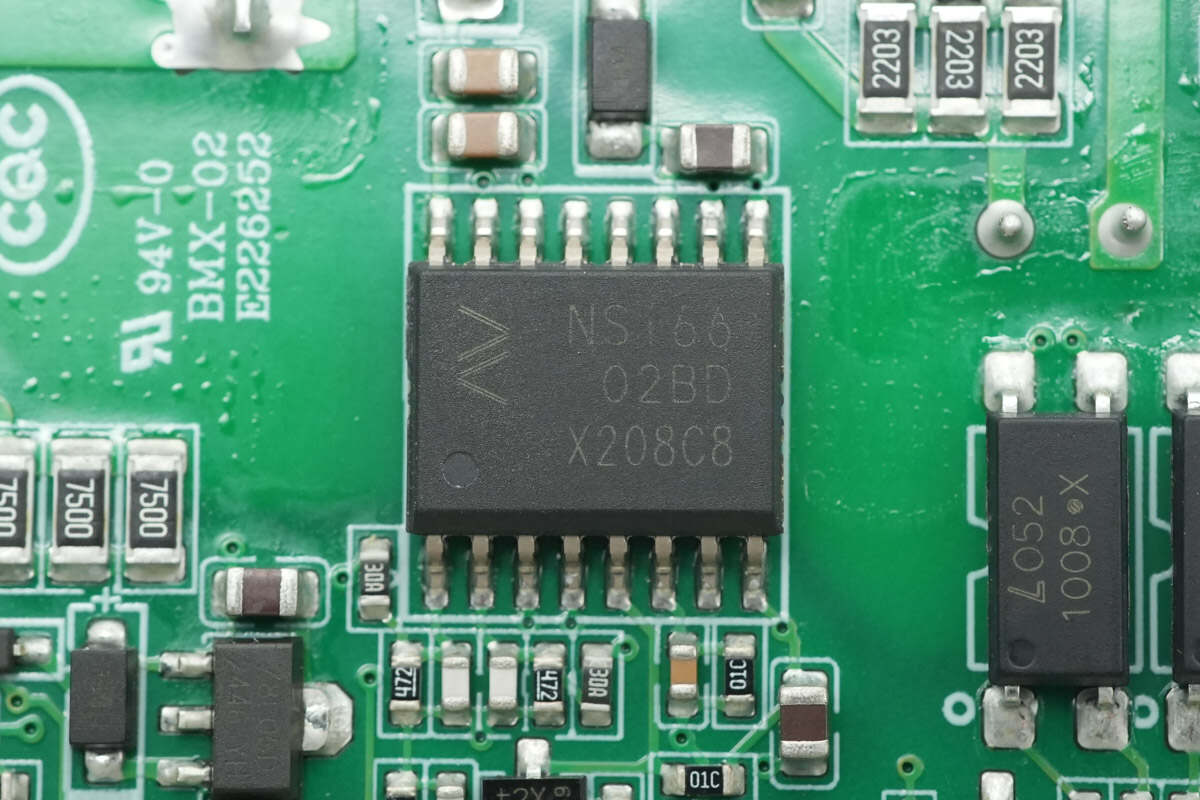

LLC开关管驱动器来自纳芯微,型号NSi6602BD,芯片内置隔离双通道栅极驱动器,具备4A拉电流和6A灌电流能力,采用SOW16封装。

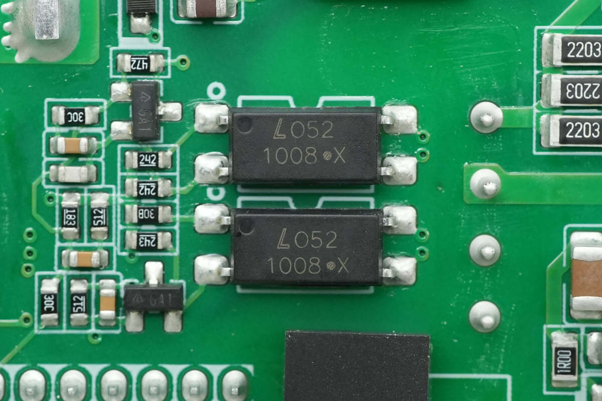

两颗光宝LTV-1008光耦用于初次级之间隔离通信。

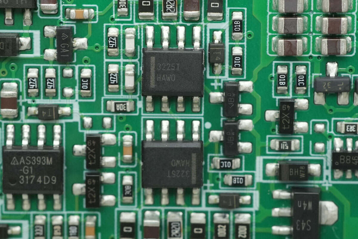

同步整流管驱动器来自安森美,型号FAN3225T,高速双路低侧驱动器,具备4A电流能力,采用SOIC8封装。

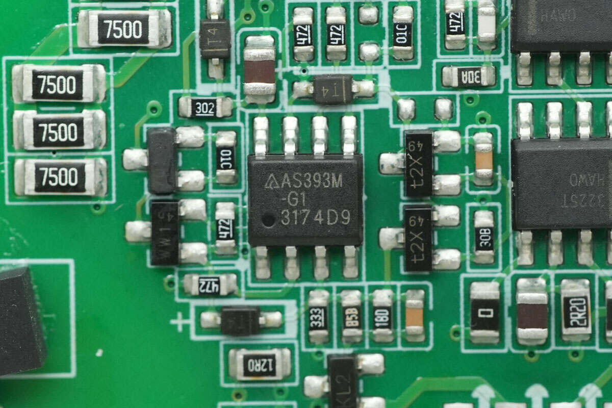

达尔AS393M双路电压比较器特写。

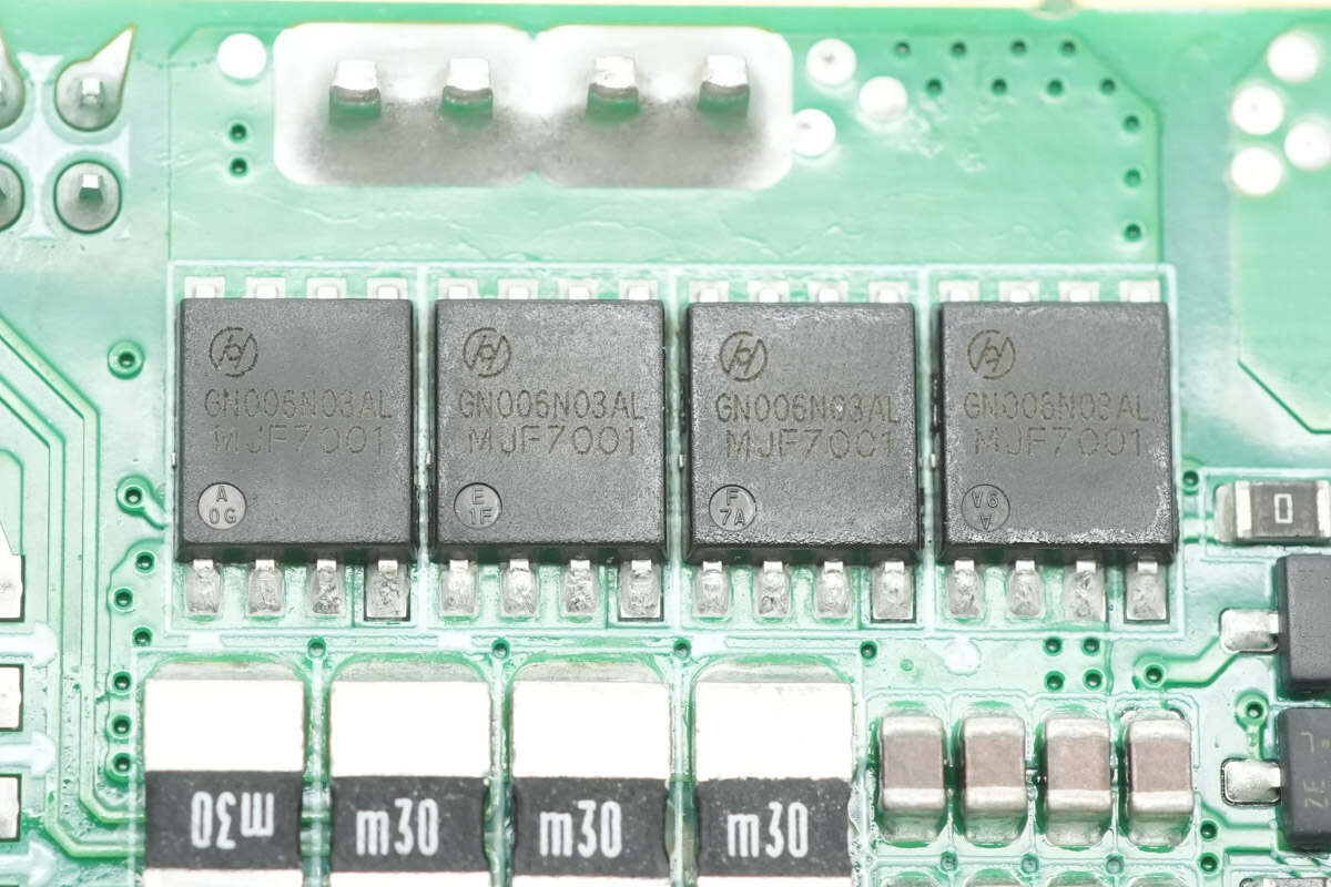

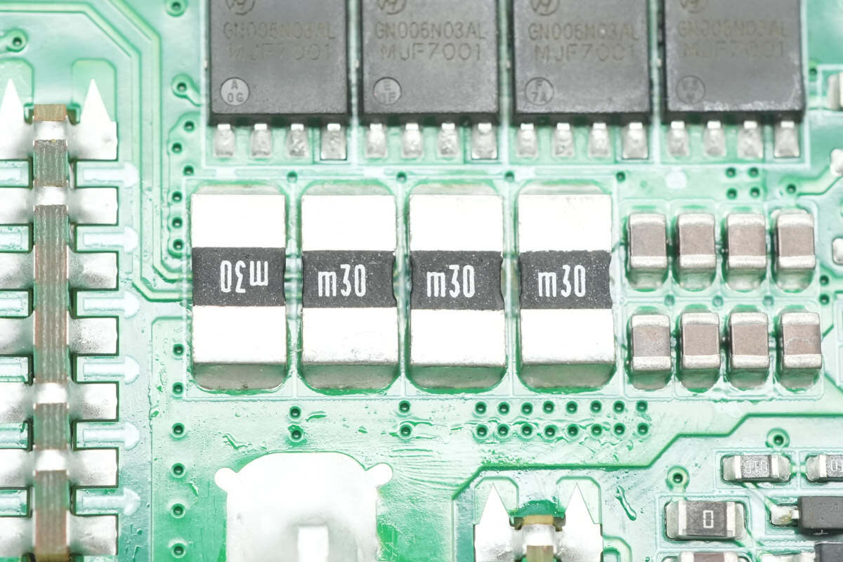

四颗0.3mΩ取样电阻并联,用于检测输出电流。
用于输出供电控制的开关管来自恒泰柯,型号HGN006N03AL,NMOS,耐压30V,导阻0.55mΩ,采用DFN5*6封装。

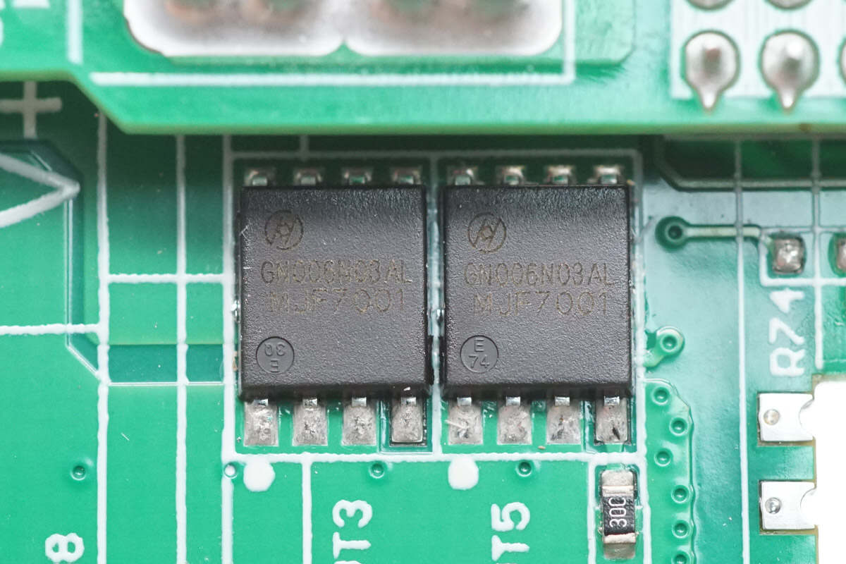

另一面还设有两颗同型号的开关管,共计六颗并联。

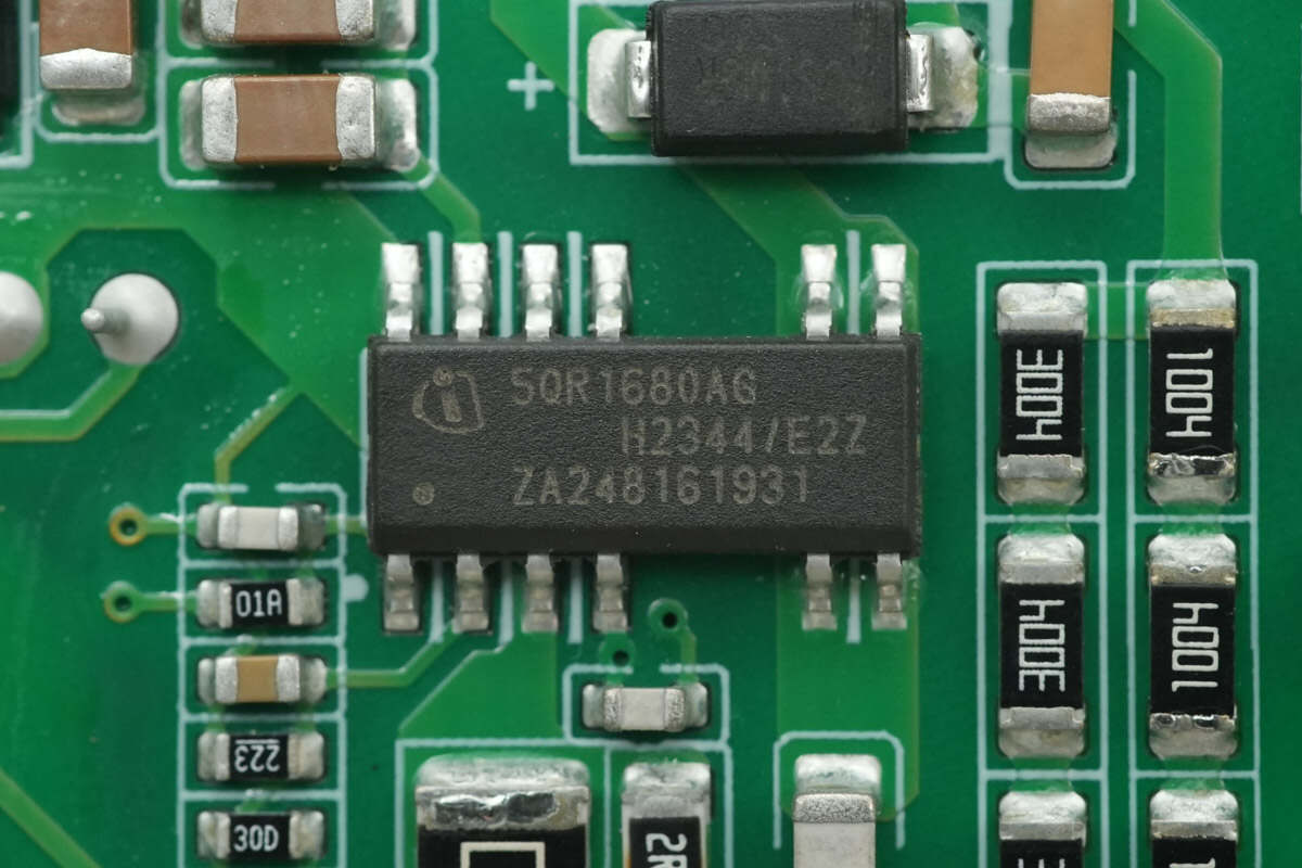

待机电源芯片来自英飞凌,型号ICE5QR1680AG,芯片内部集成800V开关管,宽电压下支持27W输出功率,采用DSO-12封装。

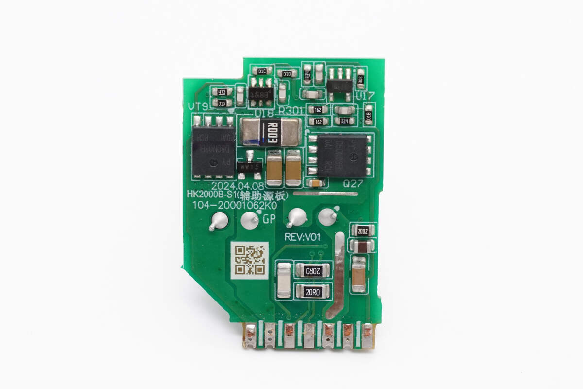

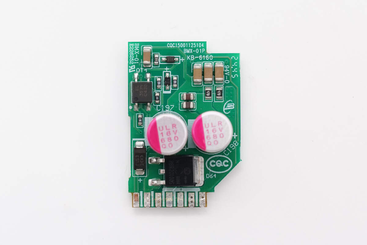

垂直小板正面设有整流二极管,滤波固态电容和贴片光耦。
小板背面设有MOS管和电流取样电阻。

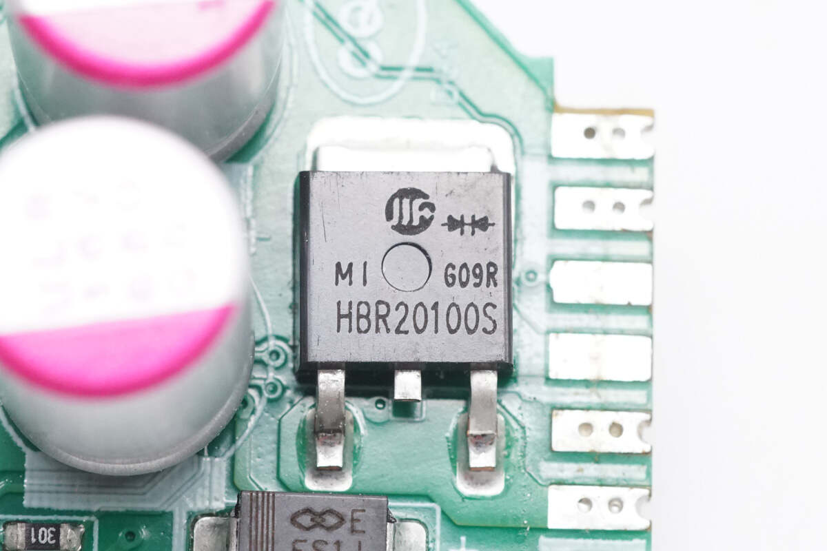

一颗二极管来自吉林华微,型号HBR20100S,规格为20A 100V,采用DPAKM封装。

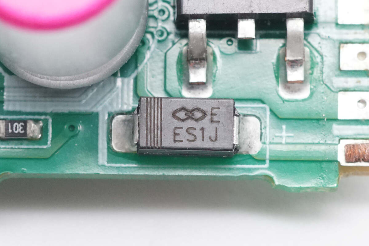

另一颗二极管来自海湾电子,型号ES1J,规格为600V 1A,采用SMA封装。

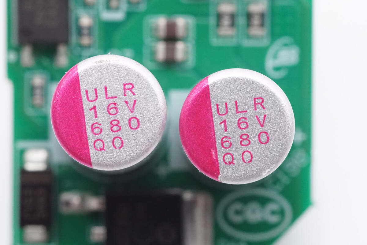

两颗滤波电容规格为16V 680μF。

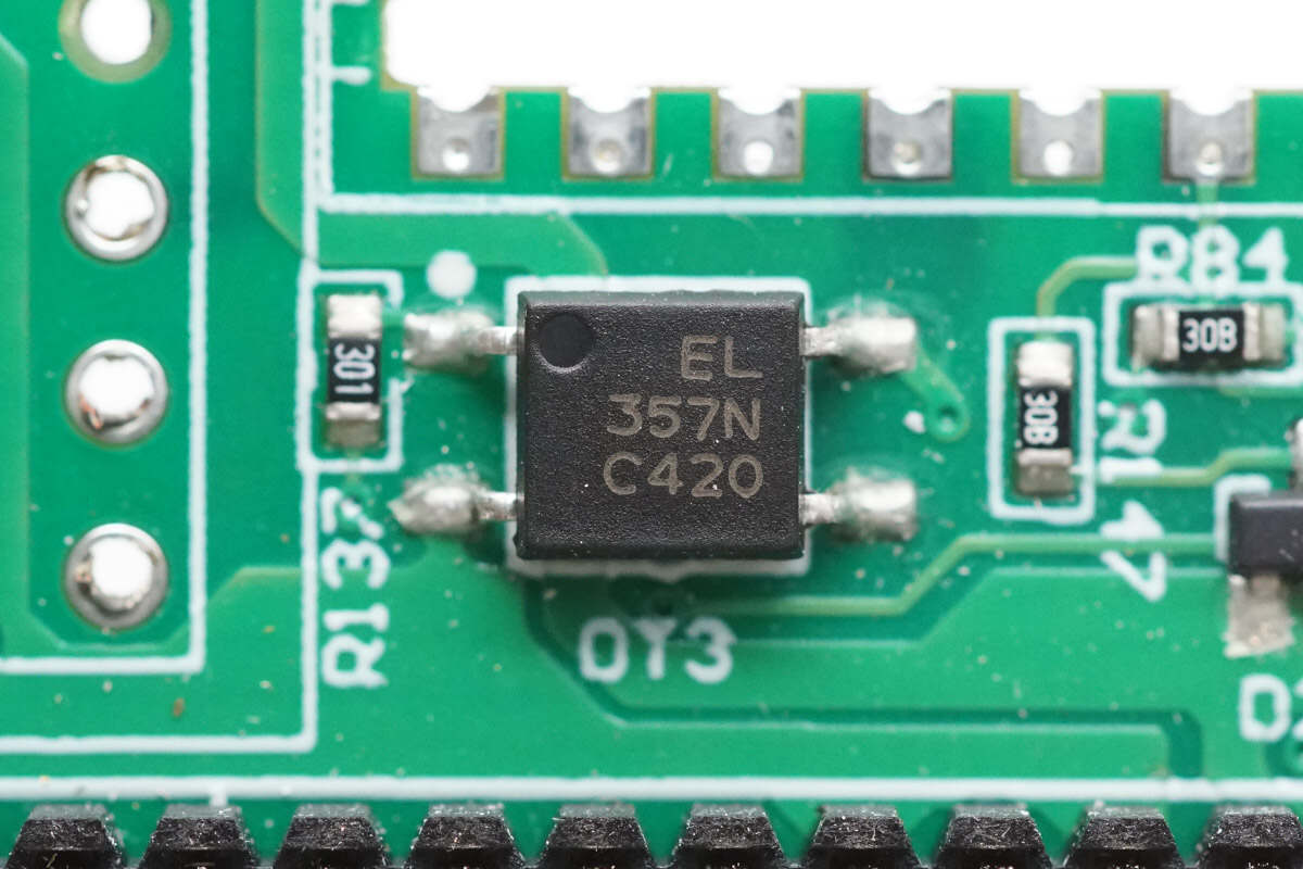

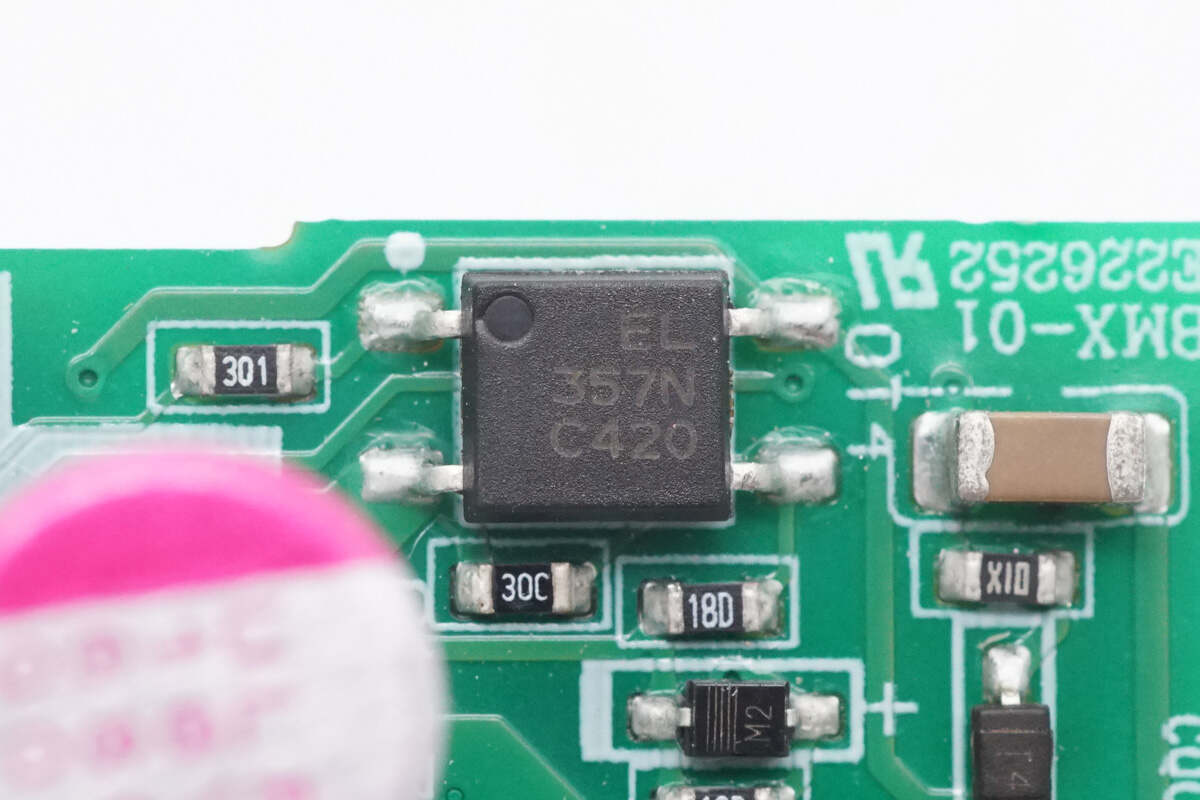

亿光EL357光耦特写。

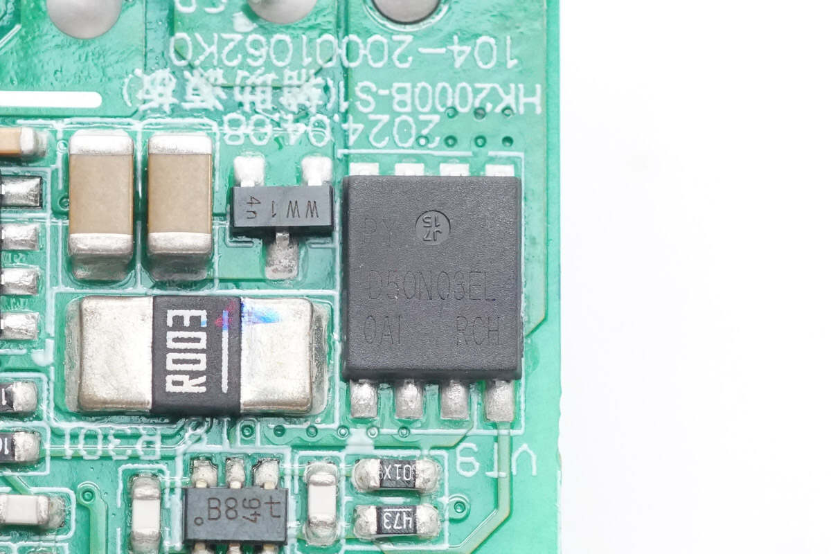

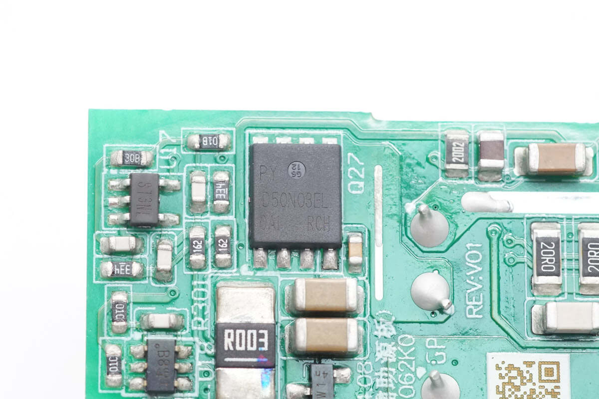

用于供电控制的MOS管来自平伟,型号D50N03EL。
另一颗开关管型号相同。

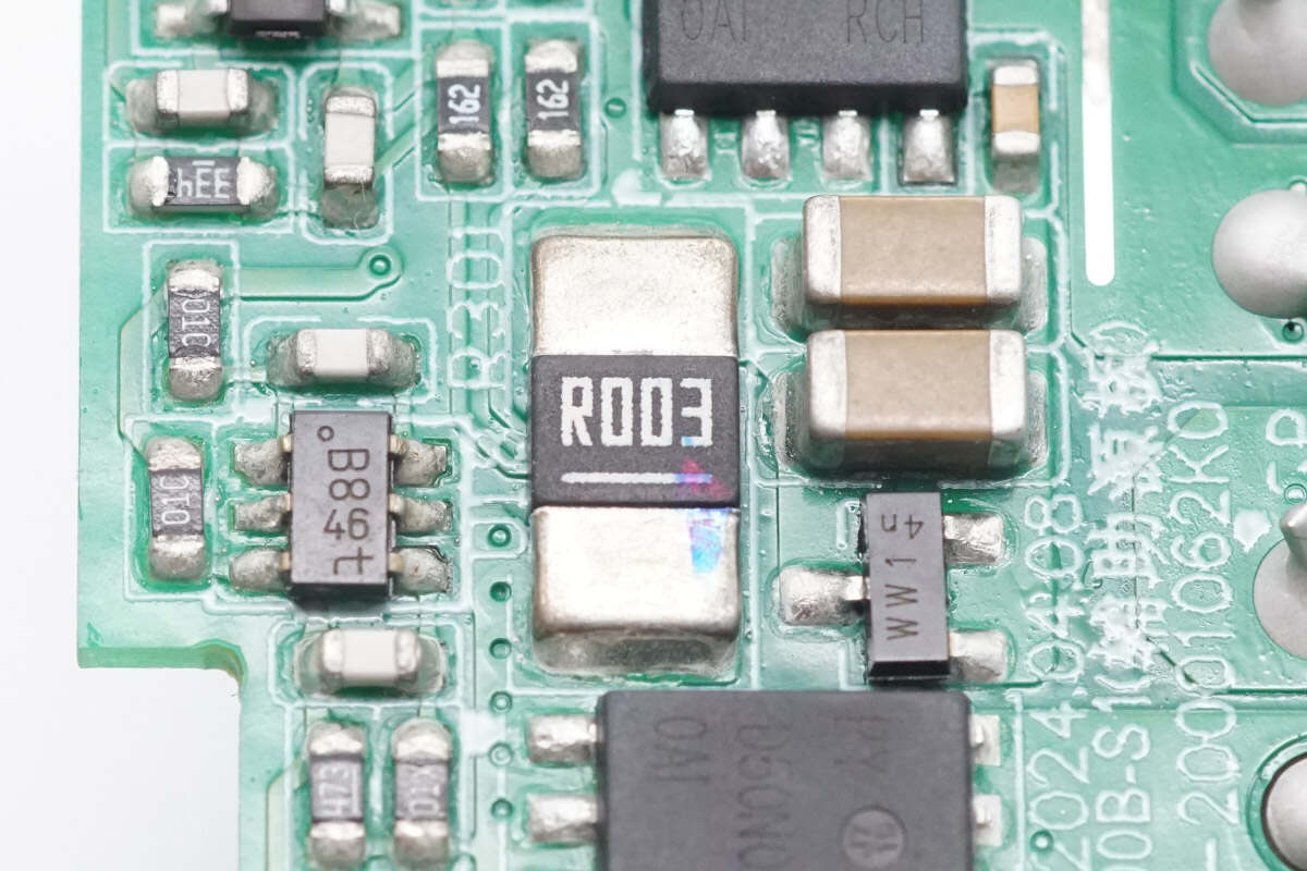

3mΩ电流取样电阻特写。

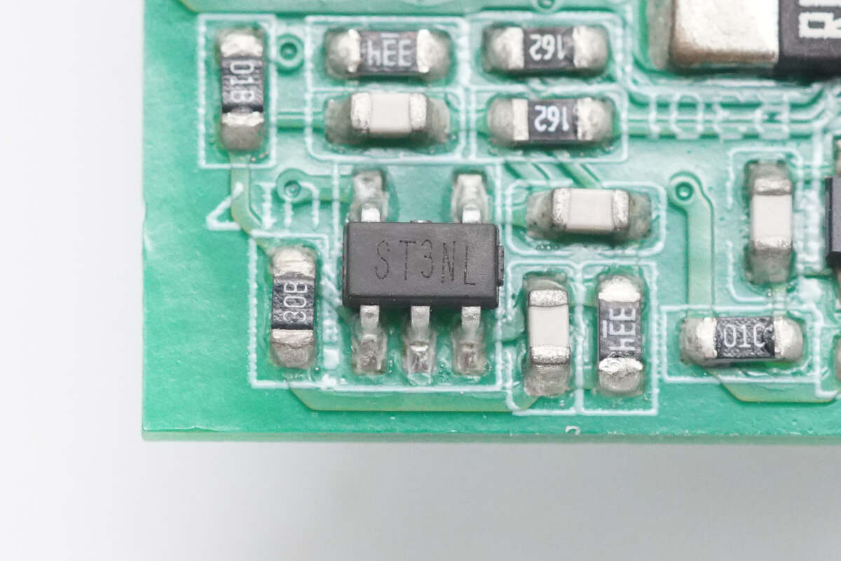

丝印ST3NL的芯片特写。

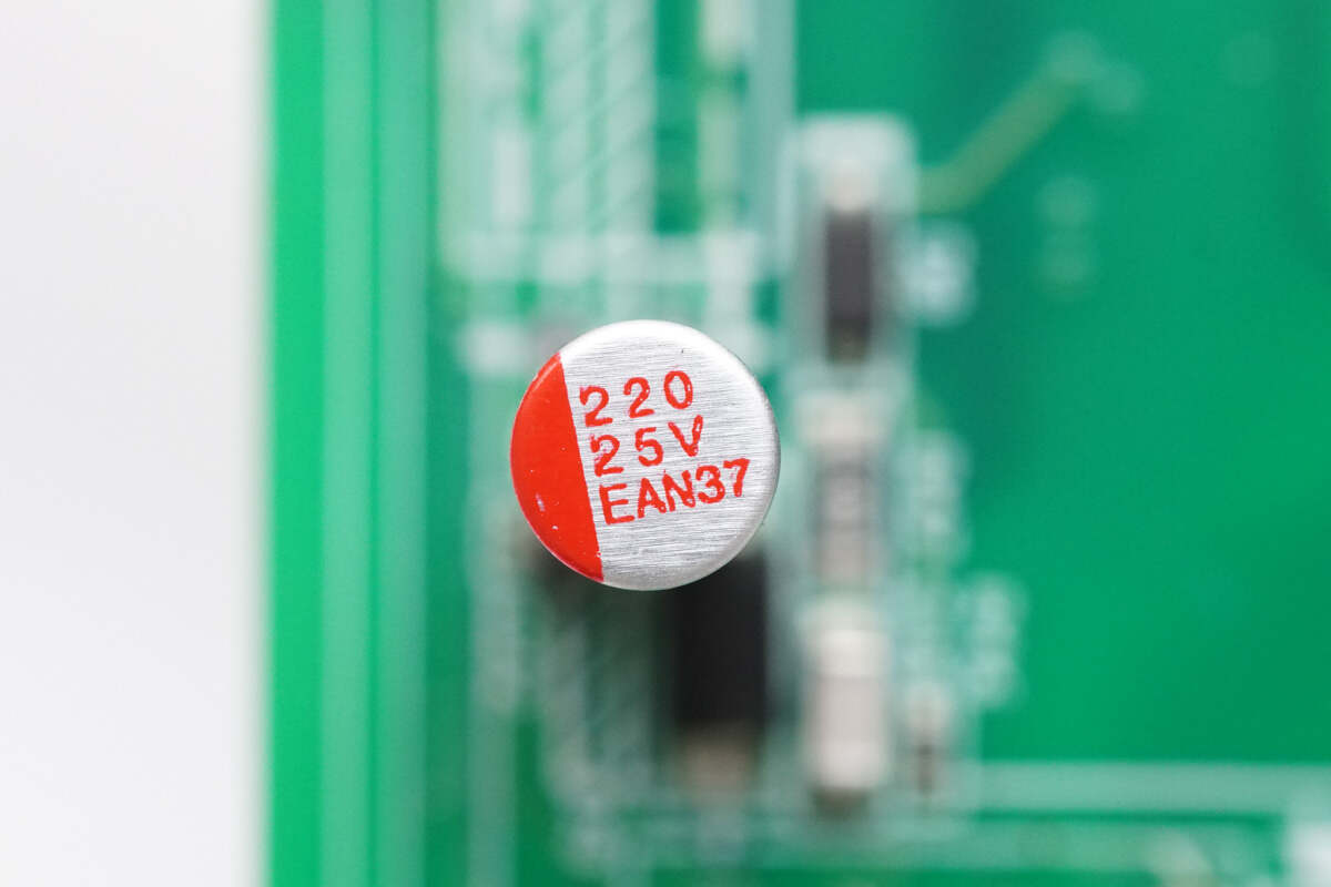

滤波电容规格为220μF25V。
亿光EL357光耦用于输出电压反馈。

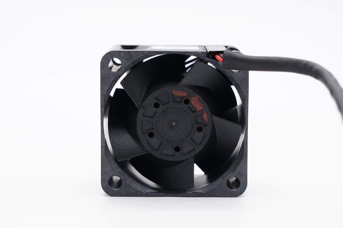

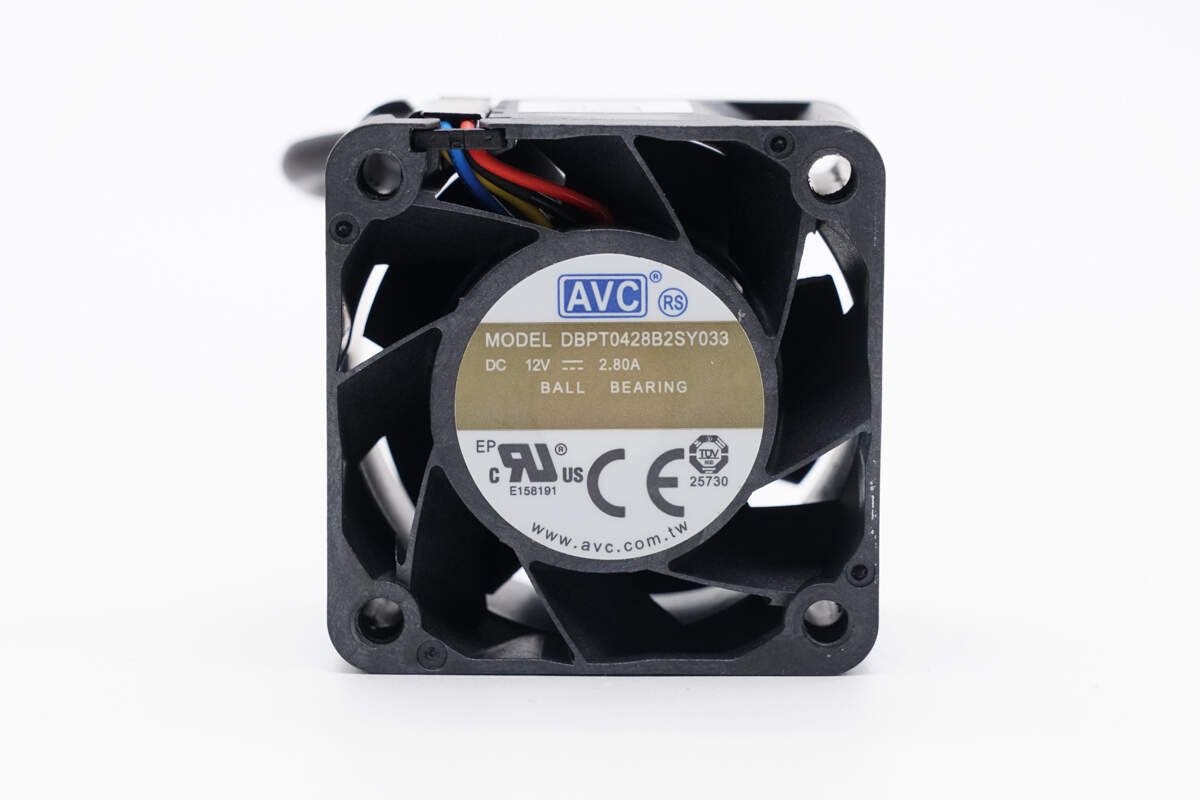

散热风扇来自奇宏,型号DBPT0428B2SY033,规格为12V 2.8A,内置滚珠轴承。
风扇转子涂有动平衡打胶。

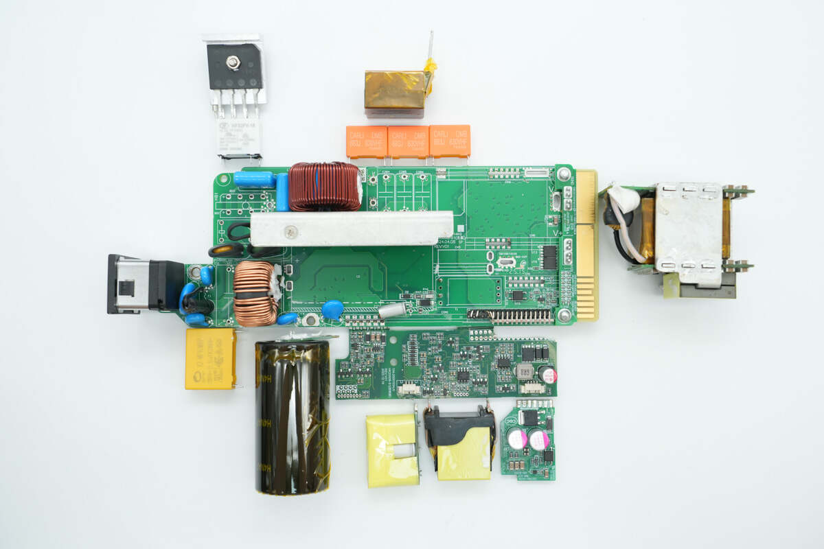

全部拆解一览,来张全家福。

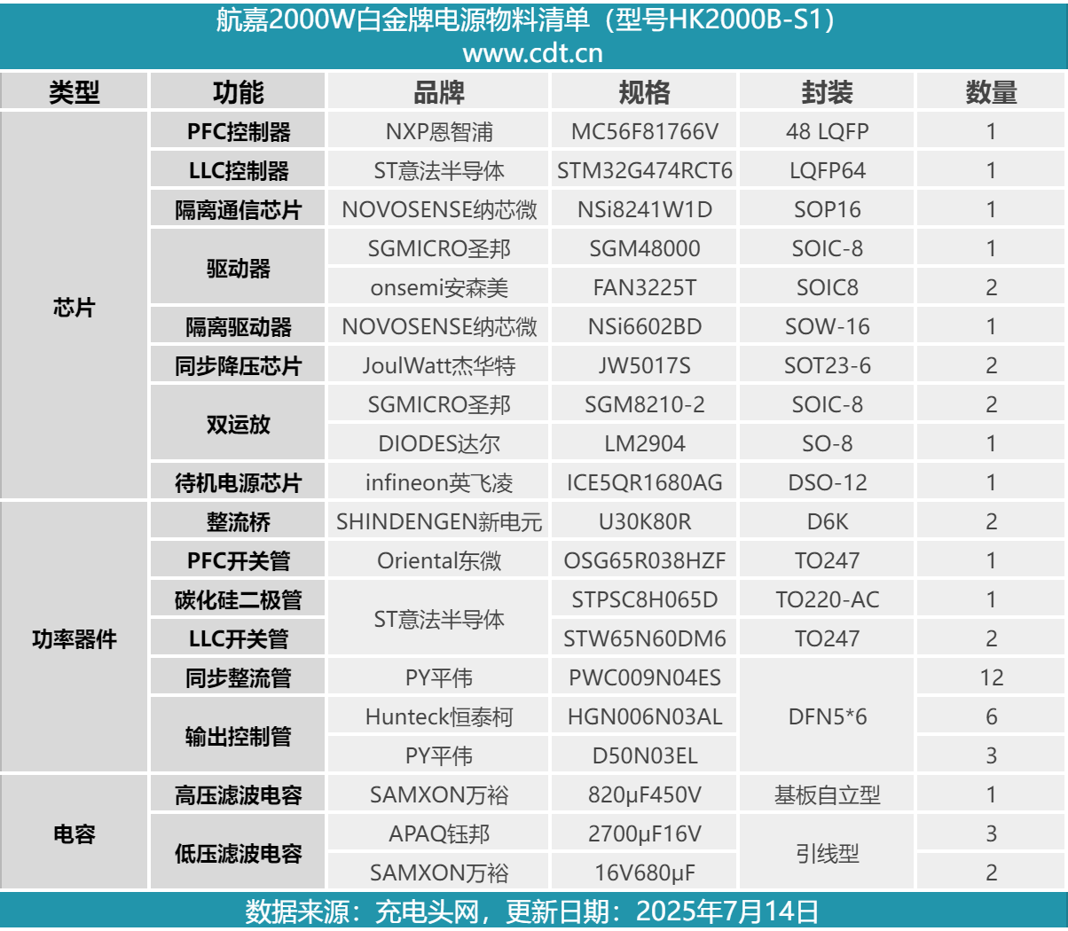

最后附上航嘉2000W白金牌服务器电源的核心器件清单,方便大家查阅。
