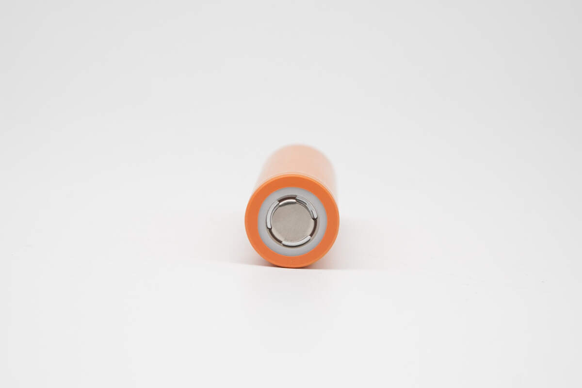

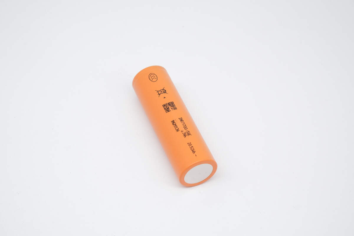

亿纬锂能INR21700-58E电芯采用橙色热缩膜,表面拥有二维码、3C认证、电芯基础信息等丝印。
品牌:EVE 亿纬锂能;型号:INR21700-58E;标称容量:5.7Ah;标称能量:20.52Wh。
亿纬锂能INR21700-58E电芯正极采用9系高镍材料,盖帽为合金材质,平头设计,顶部可见三泄气孔。

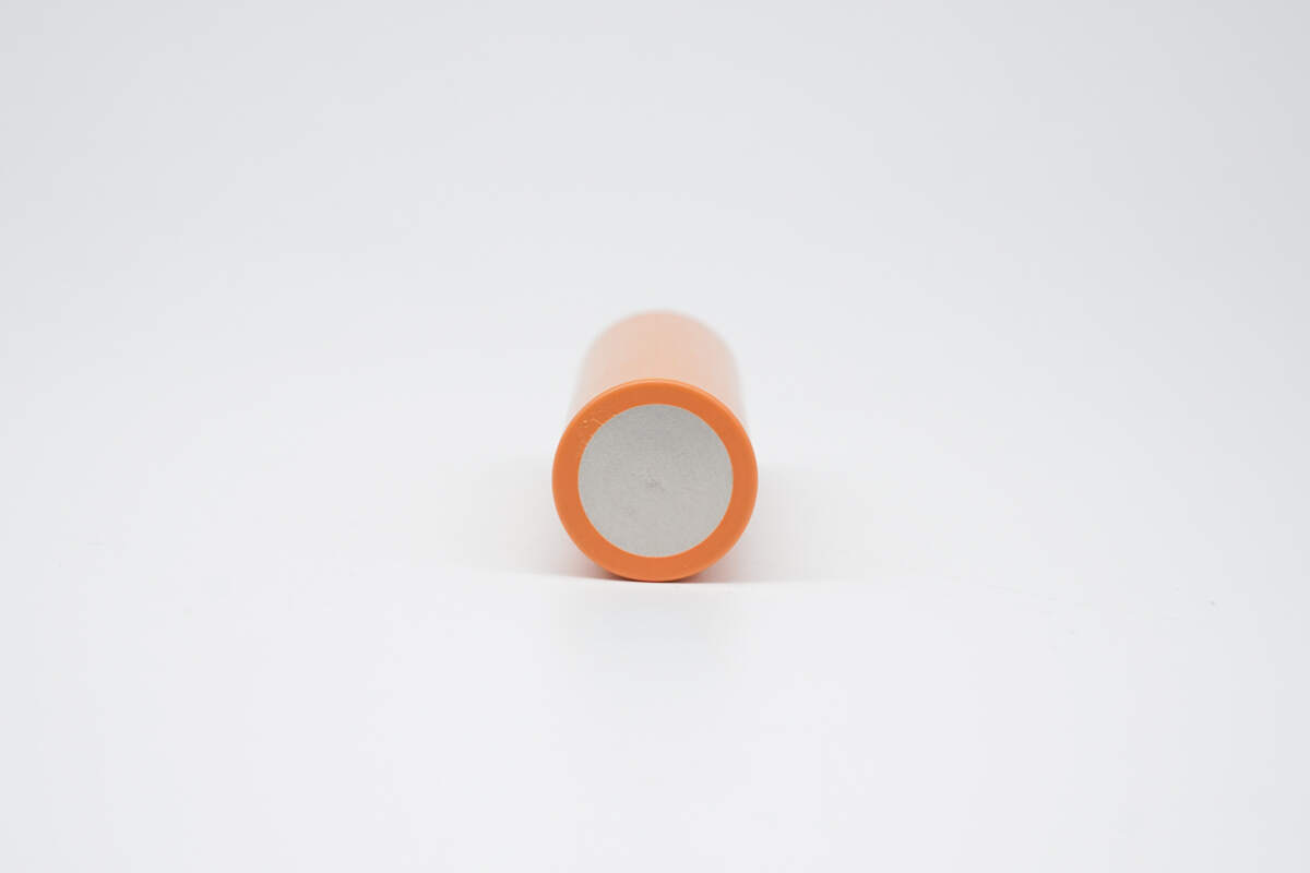

亿纬锂能INR21700-58E电芯负极采用高容量高压实石墨掺混硅基材料,底部外壳采用合金金属材质制作,耐用防腐。表面光洁无污渍,也无氧化痕迹。

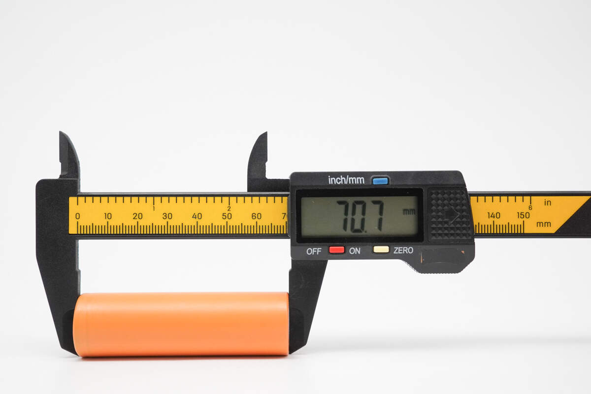

使用塑胶卡尺测得,电芯高度约为 70.7mm。

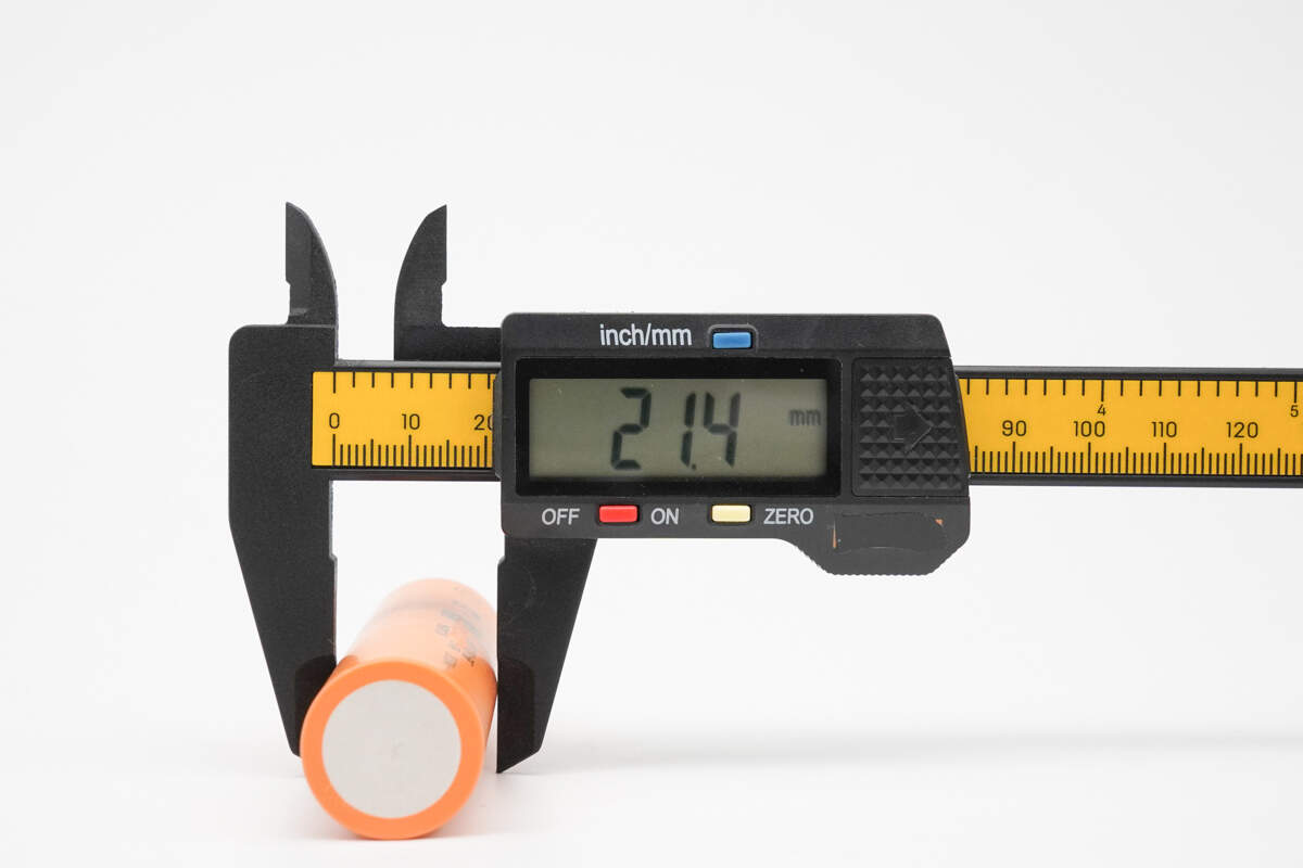

使用塑胶卡尺测得,电芯直径约为 21.4mm。

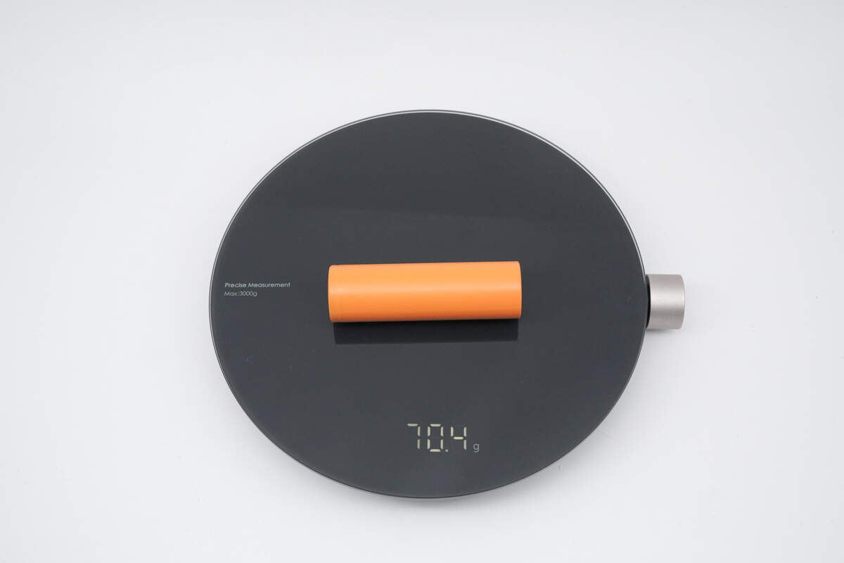

电芯 重量约为 70.4g。

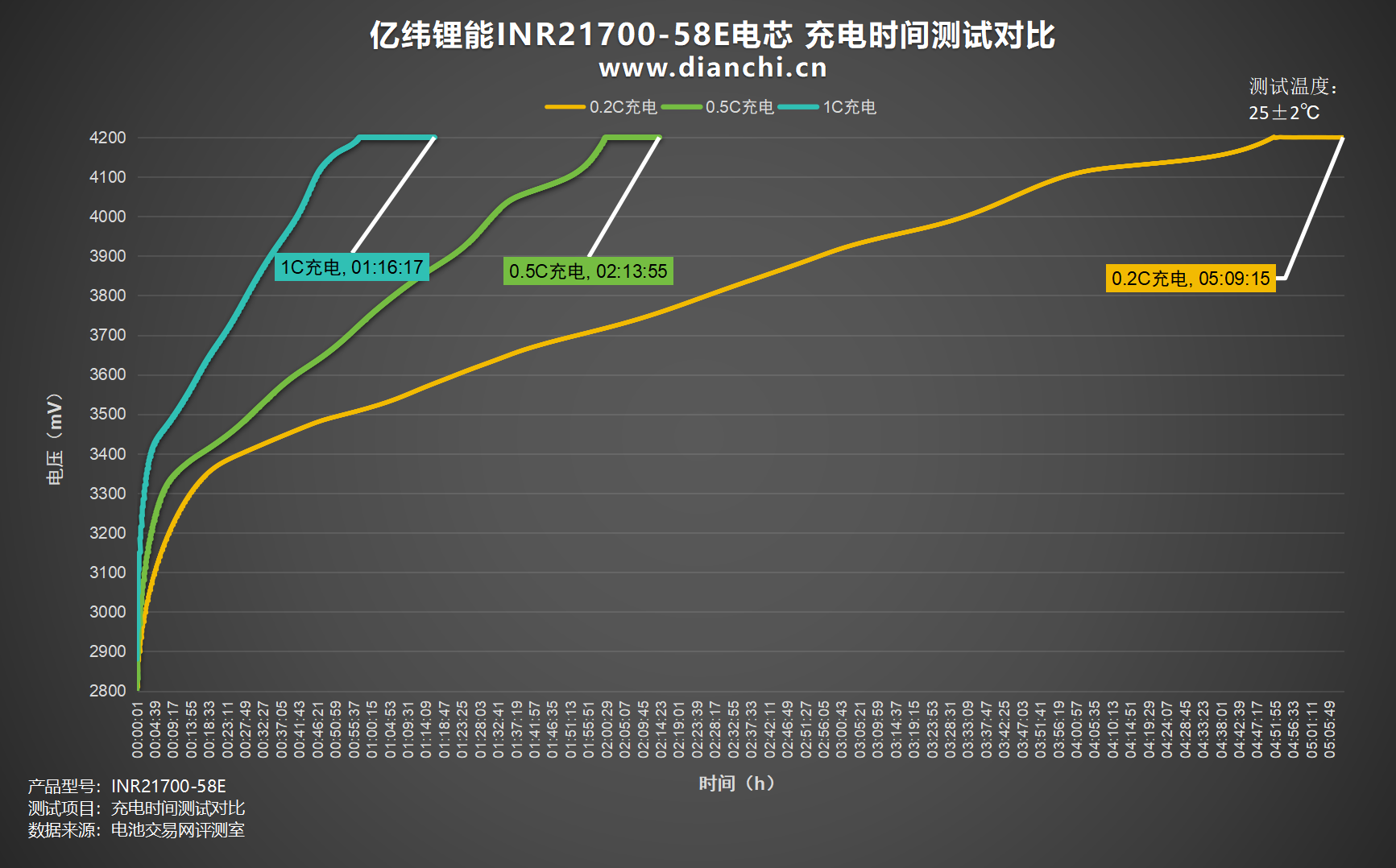

0.2C充电
绘制出折线图,设置电流为 1120mA,0.2C为亿纬锂能INR21700-58E电芯充电,充电截止电压为 4.2V,充至4.2V时间约为4小时51分钟,涓流完全充满时间约为5小时9分钟。

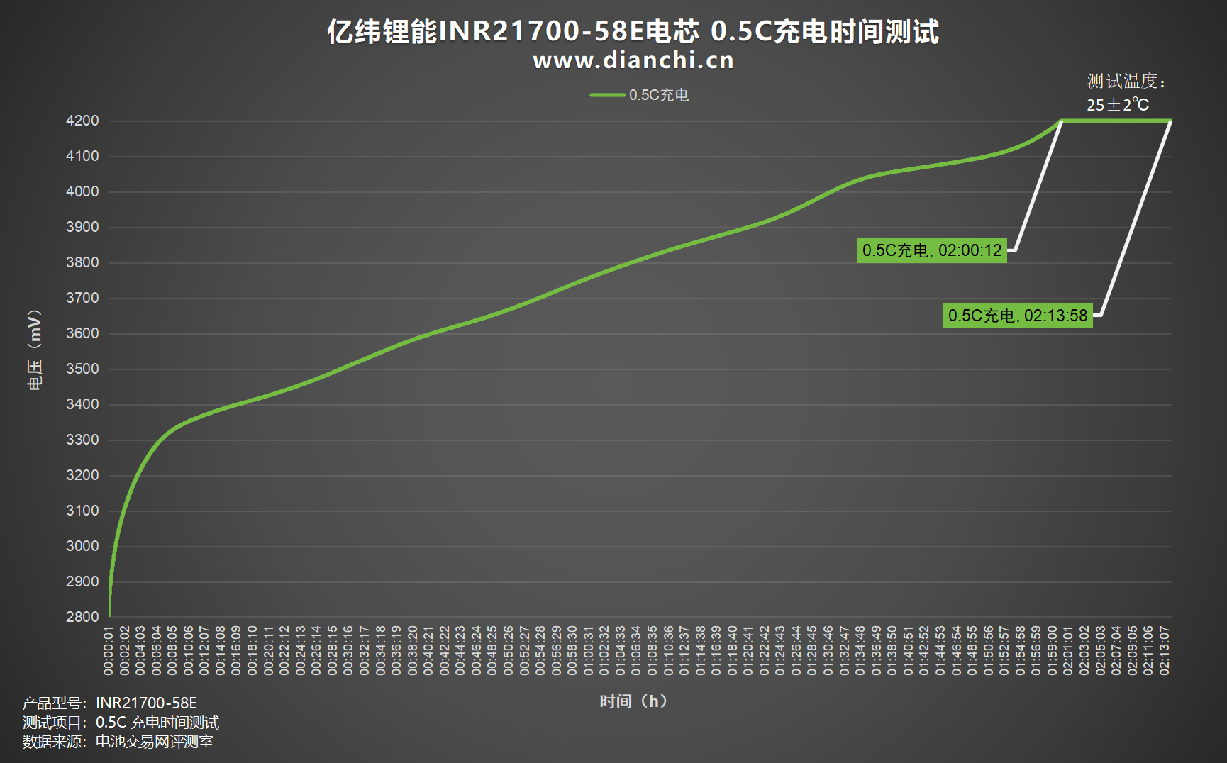

0.5C充电
绘制出折线图,设置电流为 2800mA,0.5C为亿纬锂能INR21700-58E电芯充电,充电截止电压为 4.2V,充至4.2V时间约为2小时,涓流完全充满时间约为2小时13分钟。

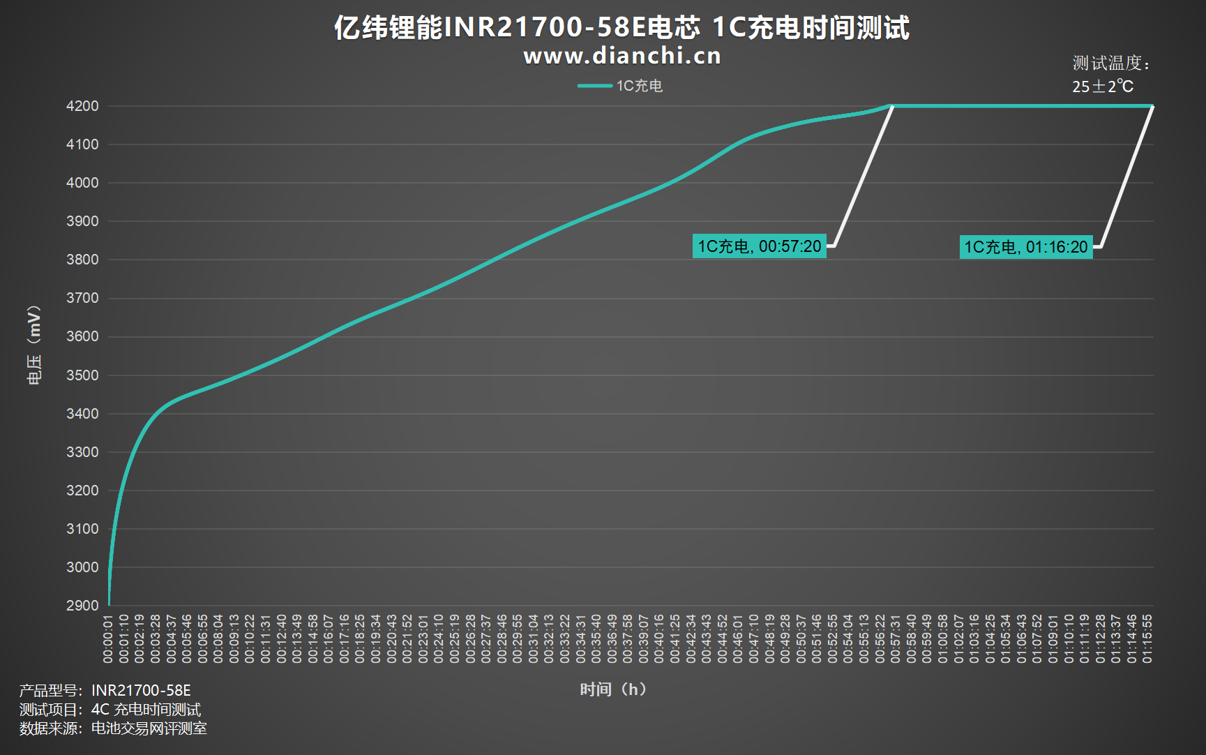

1C充电
绘制出折线图,设置电流为 5600mA,1C为亿纬锂能INR21700-58E电芯充电,充电截止电压为 4.2V,充至4.2V时间约为57分钟,涓流完全充满时间约为1小时16分钟。
将数据汇总至表格,可以看到充电时间最长的是0.2C充电,时间为5小时9分钟,最快的是1C充电,时间为1小时18分钟。

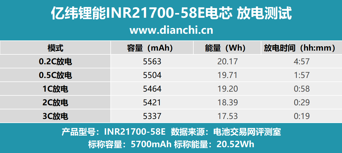

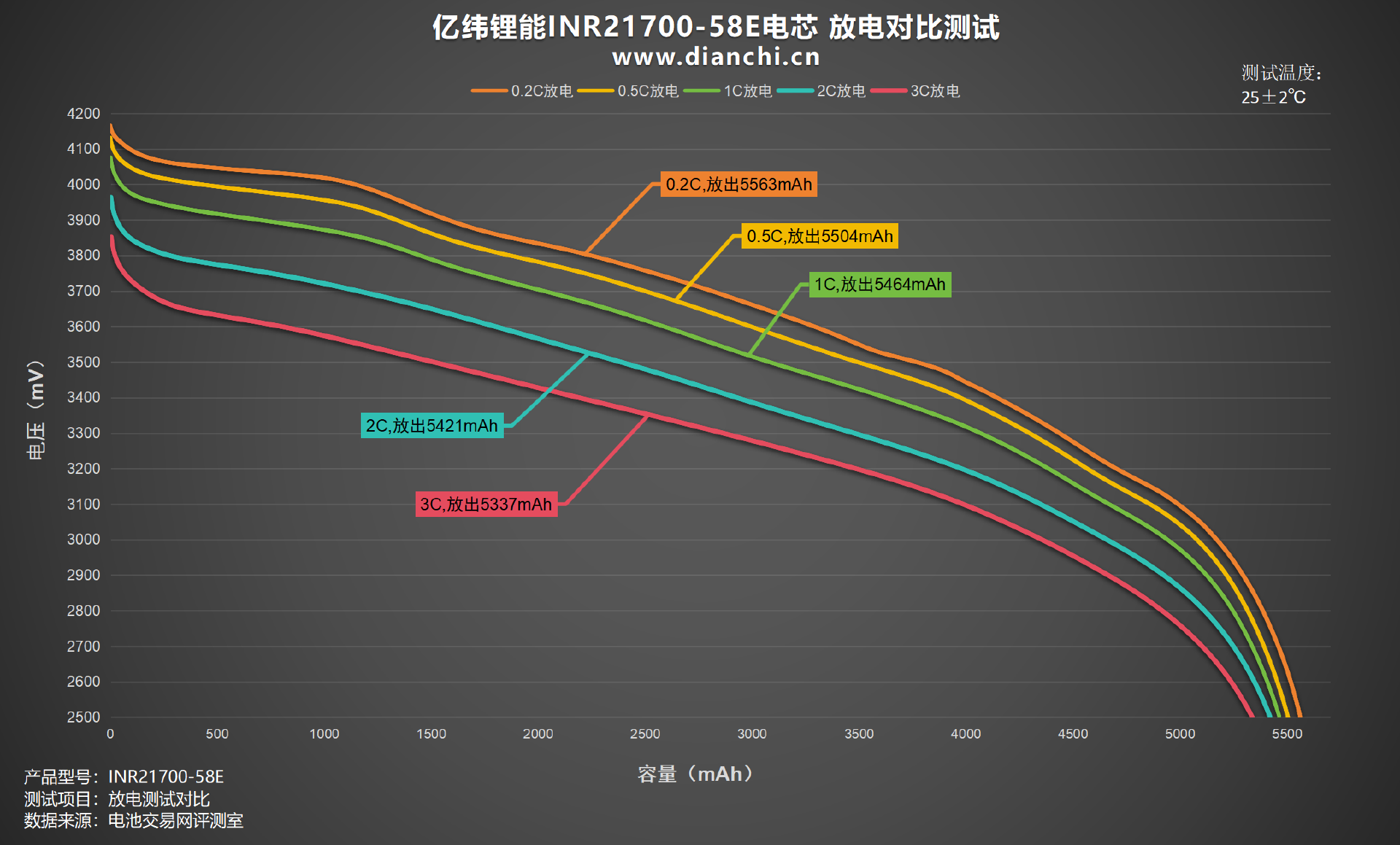

放电测试阶段将使用恒流放电,统计其总耗时及其放出容量及能量数值。

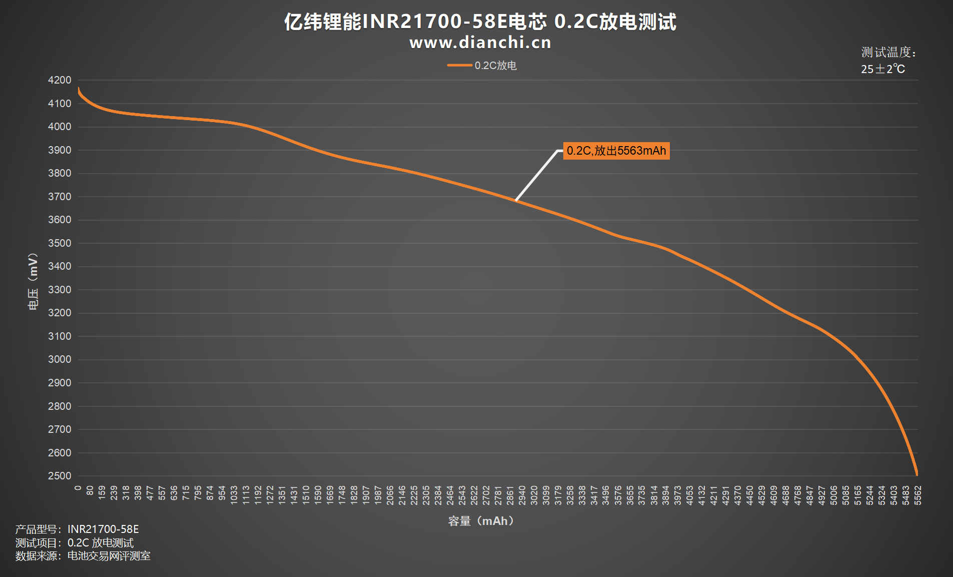

0.2C放电
绘制出折线图,设置电流为 1120mA,0.2C为亿纬锂能INR21700-58E电芯放电,均压 3.63V,放到截止电压为2.5V,耗时约4小时57分钟,放出容量5563mAh,放出能量20.17Wh。

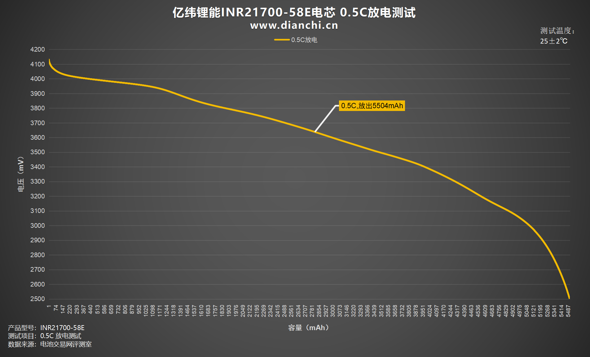

0.5C放电
绘制出折线图,设置电流为 2800mA,0.5C为亿纬锂能INR21700-58E电芯放电,均压 3.58V,放到截止电压为2.5V,耗时约1小时57分钟,放出容量5504mAh,放出能量19.71Wh。

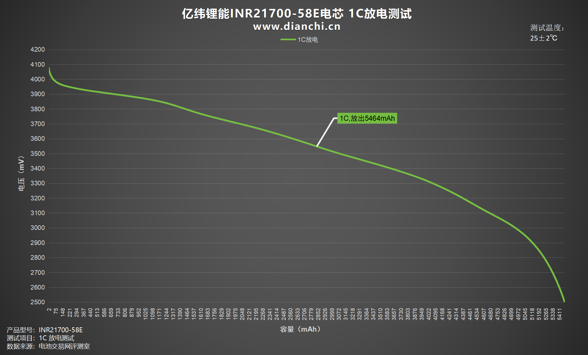

1C放电
绘制出折线图,设置电流为 5600mA,1C为亿纬锂能INR21700-58E电芯放电,均压 3.51V,放到截止电压为2.5V,耗时约58分钟,放出容量5464mAh,放出能量19.20Wh。

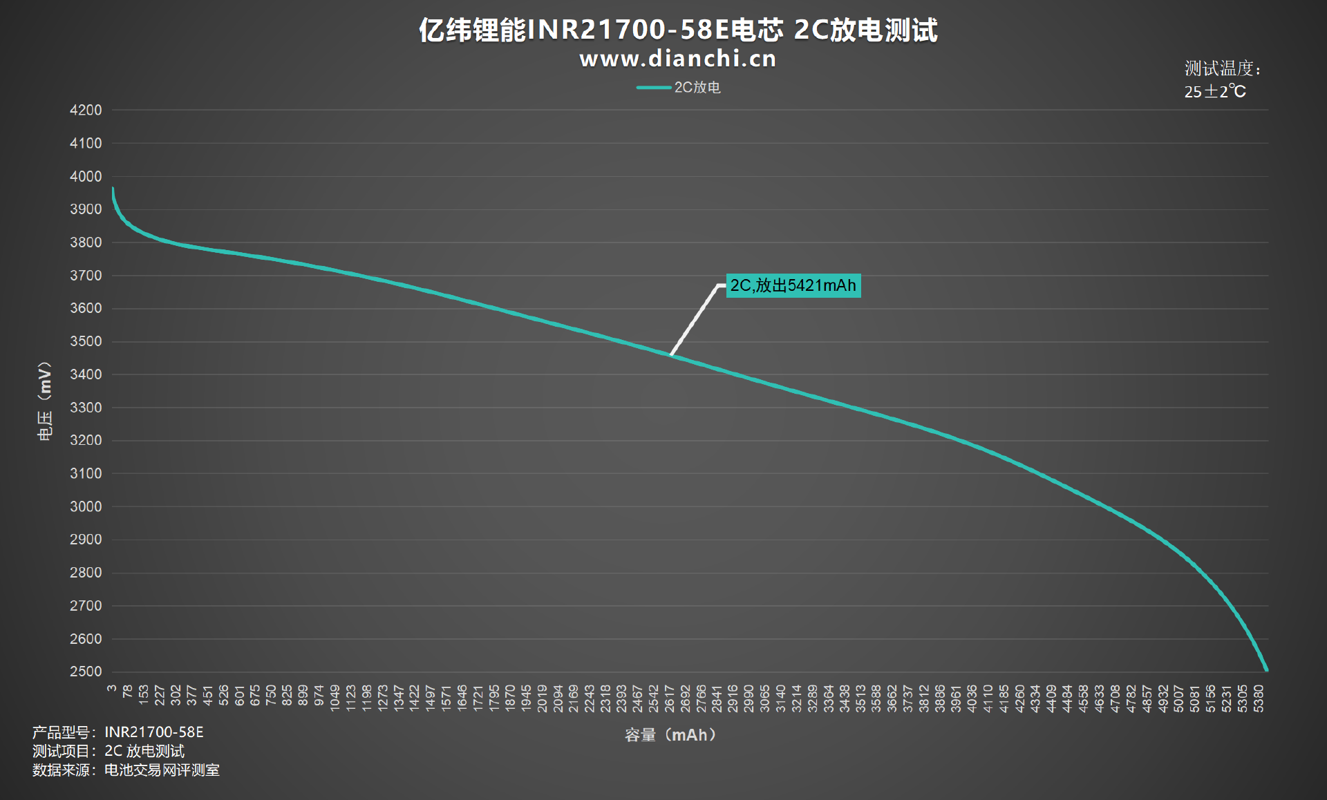

2C放电
绘制出折线图,设置电流为 11600mA,2C为亿纬锂能INR21700-58E电芯放电,均压 3.63V,放到截止电压为2.5V,耗时约29分钟,放出容量5421mAh,放出能量18.39Wh。

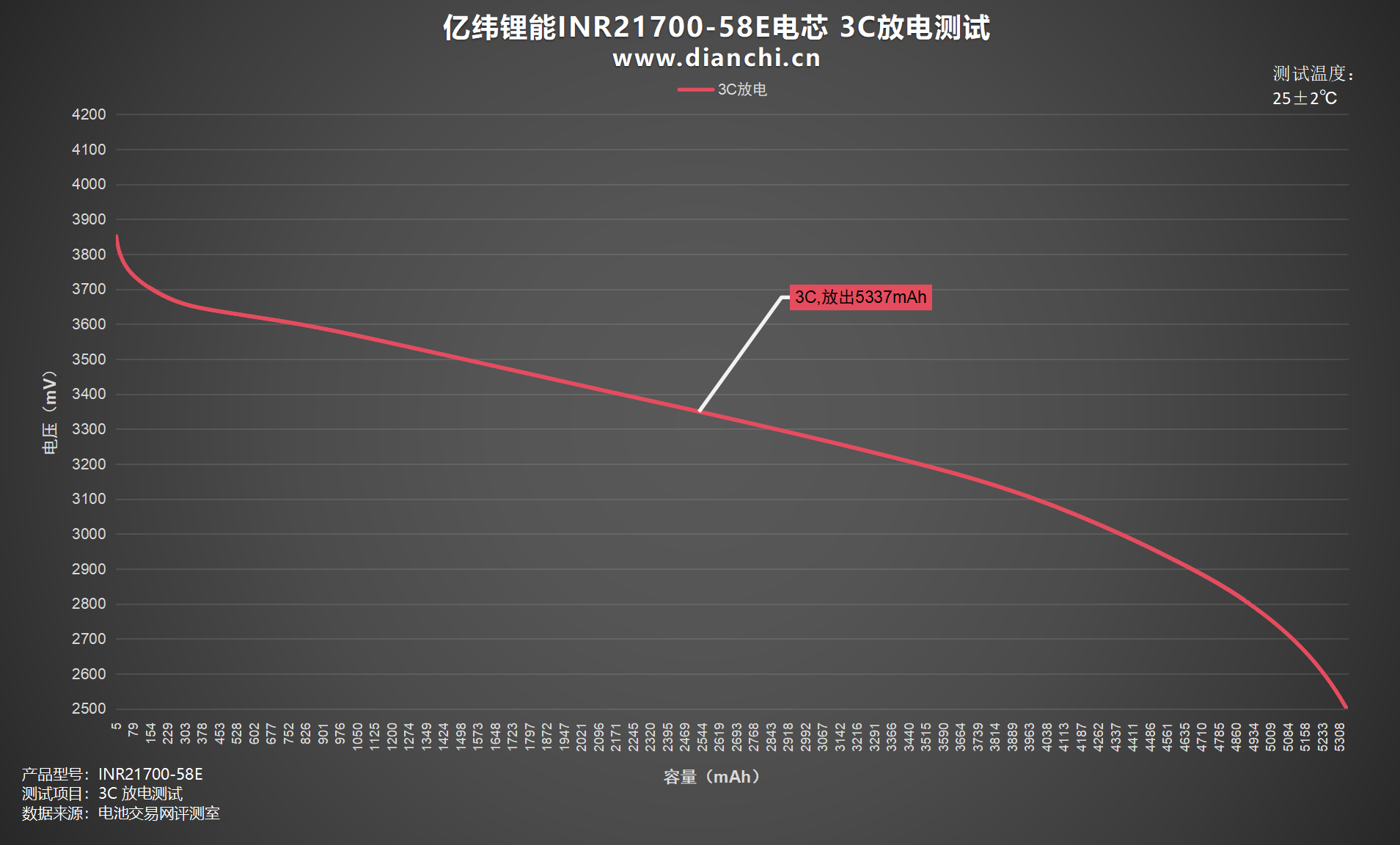

3C放电
绘制出折线图,设置电流为 16800mA,3C为亿纬锂能INR21700-58E电芯放电,均压 3.63V,放到截止电压为2.5V,耗时约19分钟,放出容量5337mAh,放出能量17.53Wh。
将数据汇总至表格,可以看到所测倍率放电容量在5300-5600mAh区间,放出能量在17-21Wh区间。

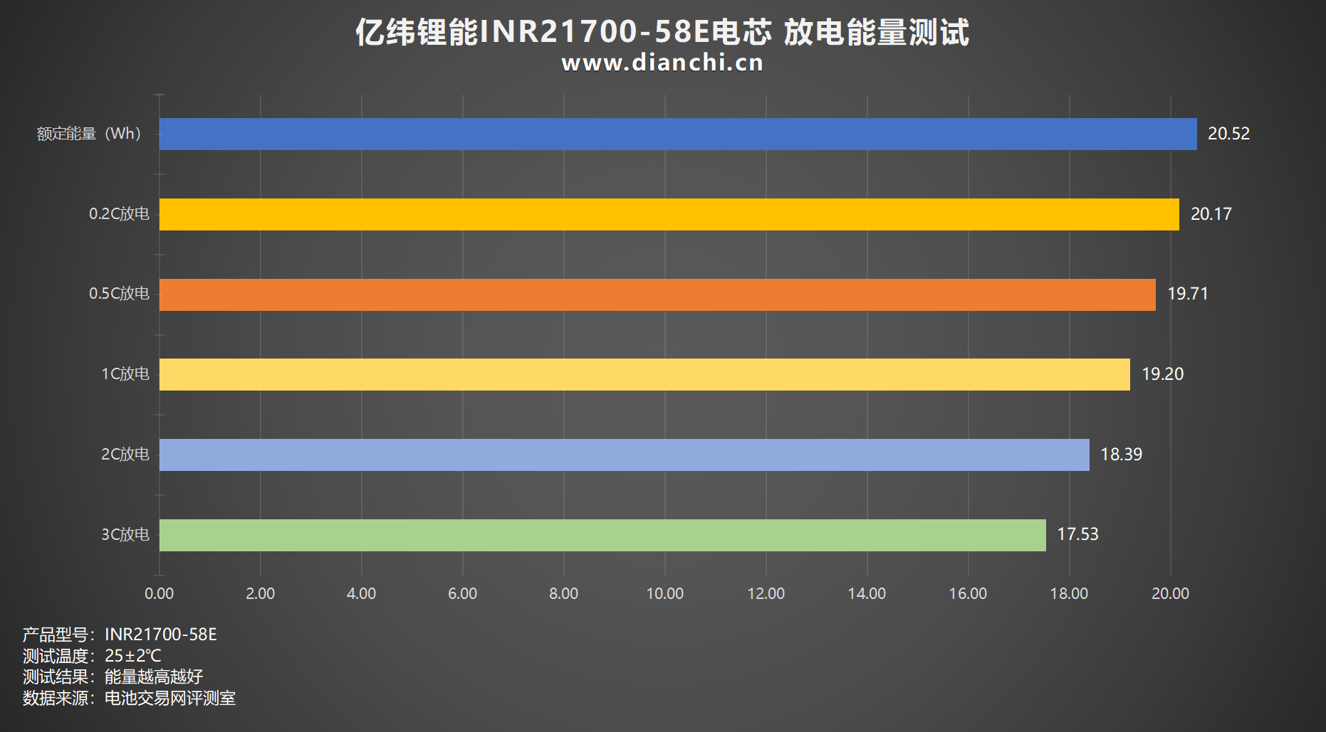

将放电能量数据汇总至表格,可以看到放电能量最高的是0.2C倍率,放出20.17Wh,其次是0.5C放电倍率,放出能量 19.71Wh,在最高放电倍率下,放出能量17.53Wh。
将放电能量汇总至曲线图,可以看到放电容量最高的是0.2C倍率,容量为5563mAh,其次是0.5C倍率,随着倍率的增大放电容量逐渐下降,最低的是3C放电,放出能量仅为5337mAh。

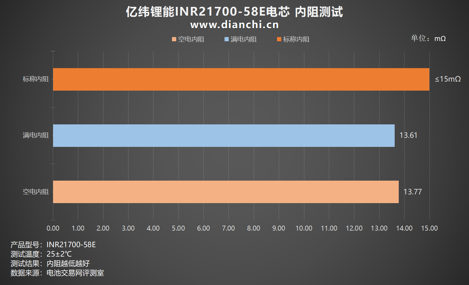

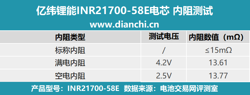

内阻测试
内阻测试部分,电池交易网将使用内阻测试仪器,分别测试 满电内阻 与 空电内阻。
将测试数据汇总至表格,可以看到满电内阻电压为 4.2V,空电内阻电压则为 2.5V,亿纬锂能INR21700-58E电芯标称内阻为≤15mΩ。
绘制出柱状图,可以看到 4.2V满电内阻为 13.61mΩ,2.5V空电内阻为 13.77mΩ,在两种电压下电芯内阻差距不大,同时远低于标称内阻,表现优秀。

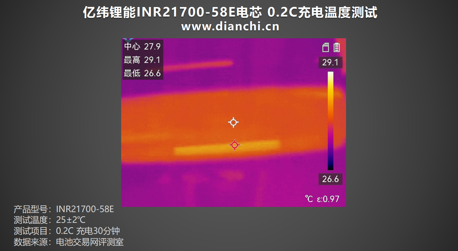

0.2C充电
亿纬锂能INR21700-58E电芯以0.2C倍率进行充电30分钟,表面最高温度为29.1℃左右。

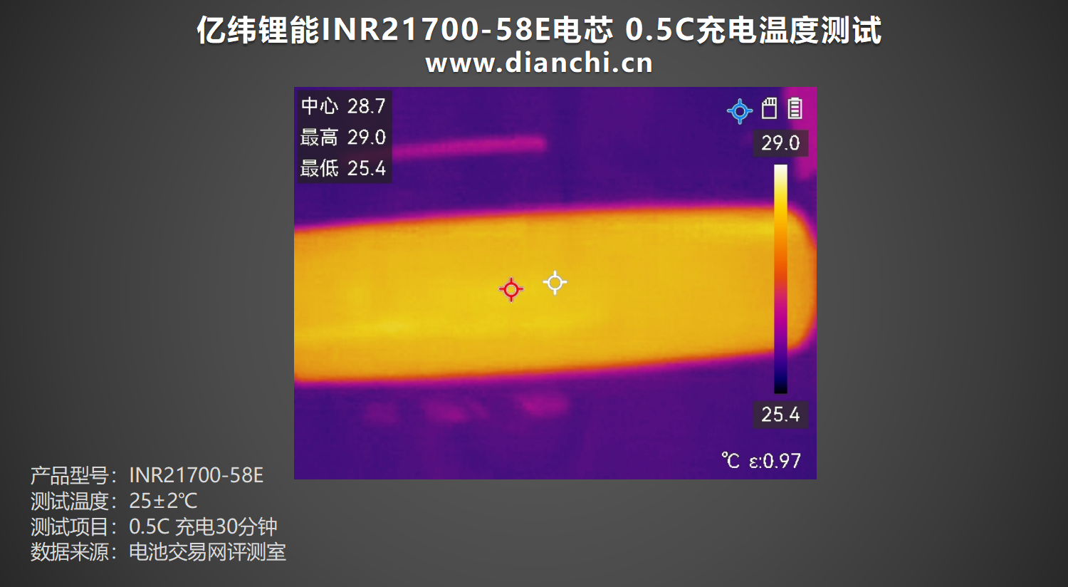

0.5C充电
亿纬锂能INR21700-58E电芯以0.5C倍率进行充电30分钟,表面最高温度为29℃左右。

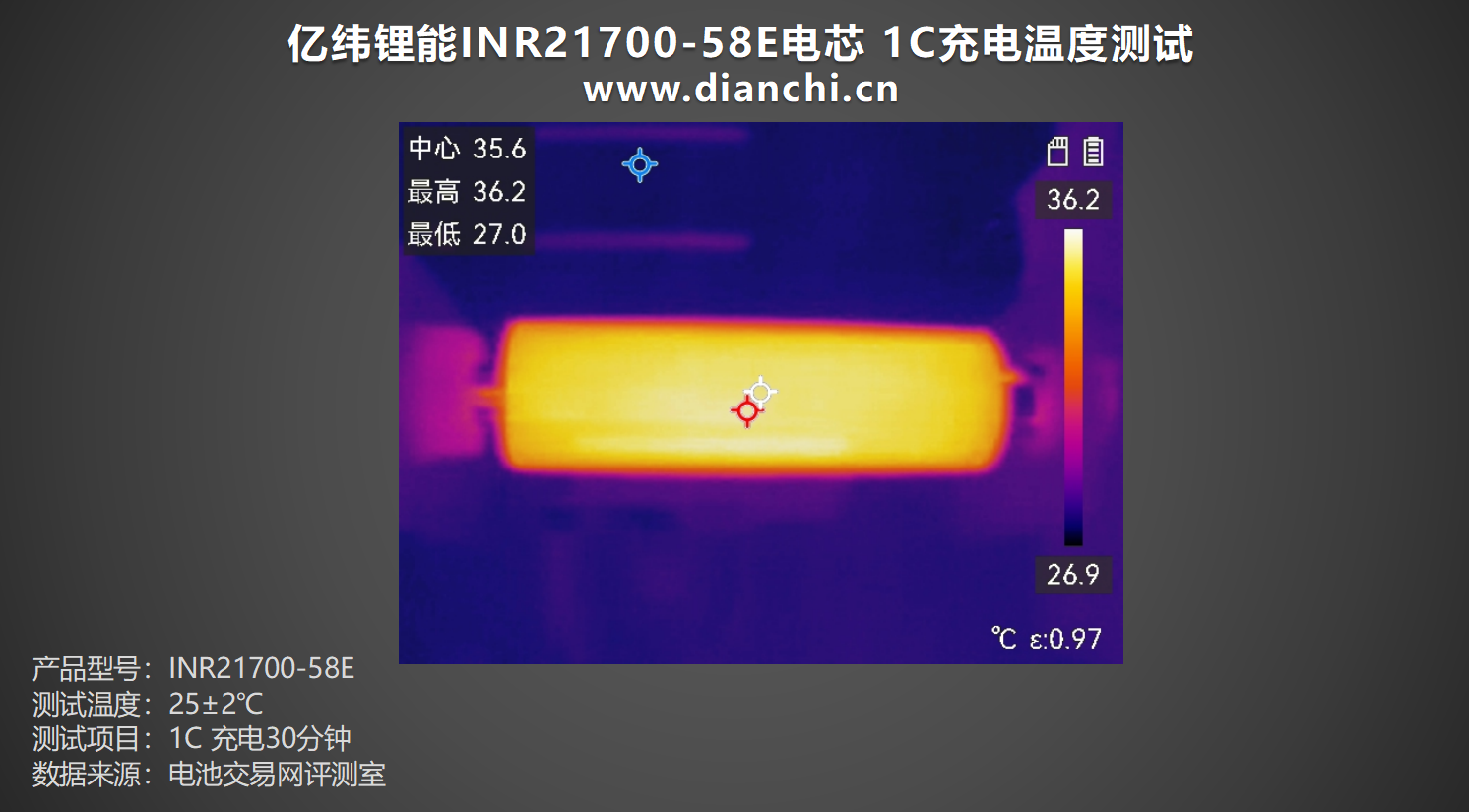

1C充电
亿纬锂能INR21700-58E电芯以1C倍率进行充电30分钟,表面最高温度为36.2℃左右。

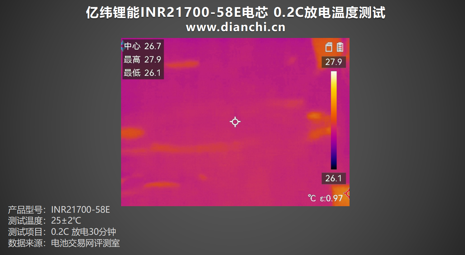

0.2C放电
亿纬锂能INR21700-58E电芯以0.2C倍率进行放电30分钟,表面中心温度为26.7℃左右。

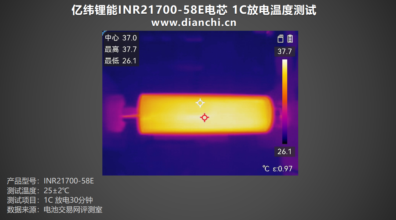

1C放电
亿纬锂能INR21700-58E电芯以1C倍率进行放电30分钟,表面最高温度为37.7℃左右。

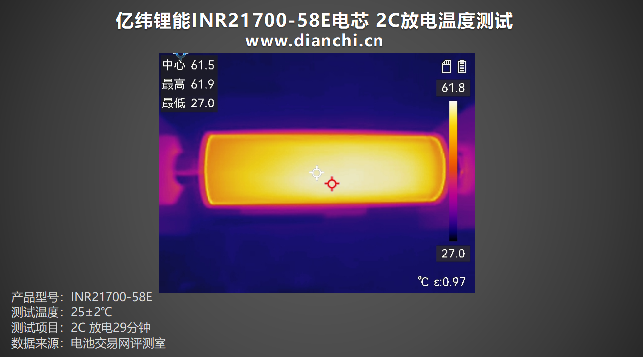

2C放电
亿纬锂能INR21700-58E电芯以2C倍率进行放电29分钟,表面最高温度为61.9℃左右。

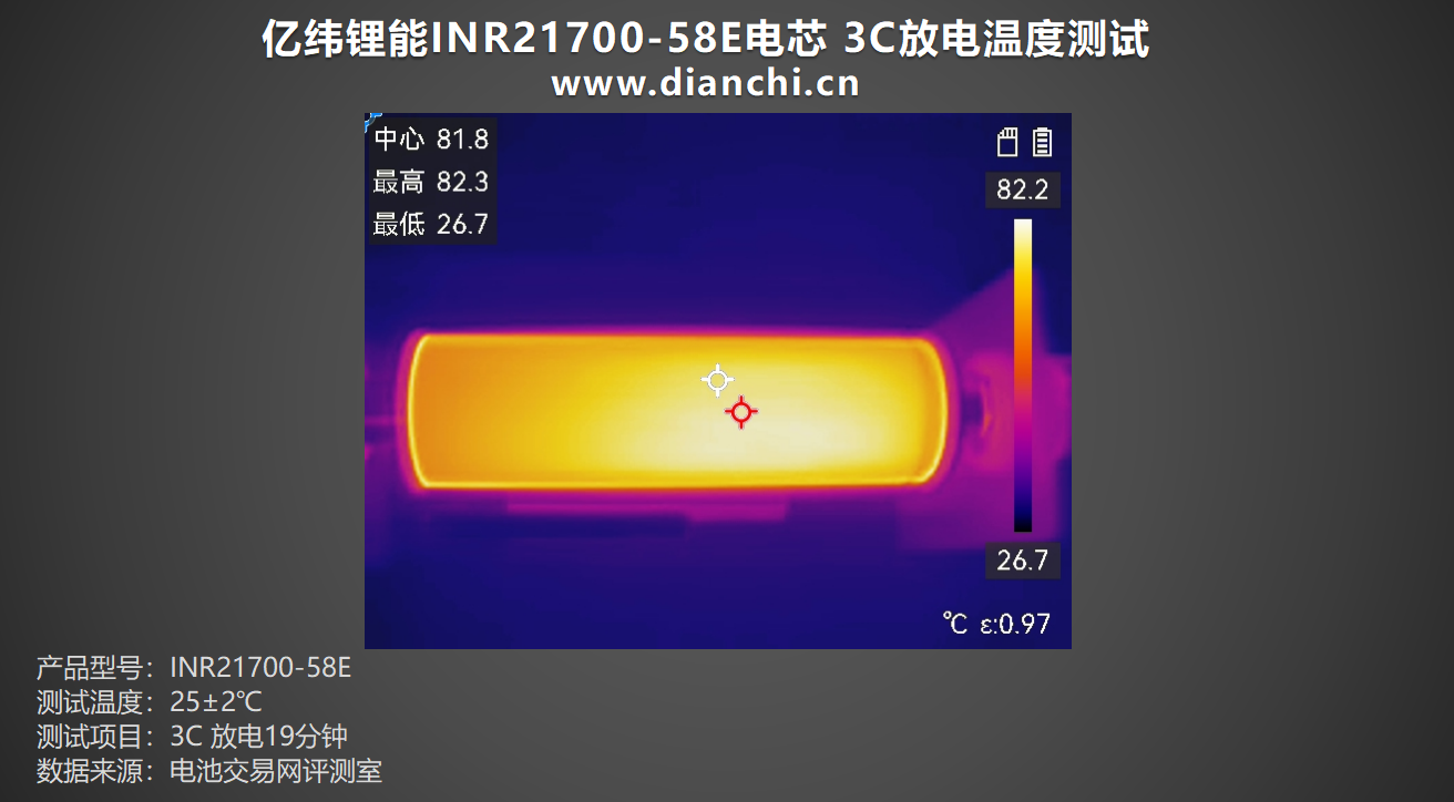

3C放电
亿纬锂能INR21700-58E电芯以3C倍率进行放电19分钟,表面最高温度为82.3℃左右。
