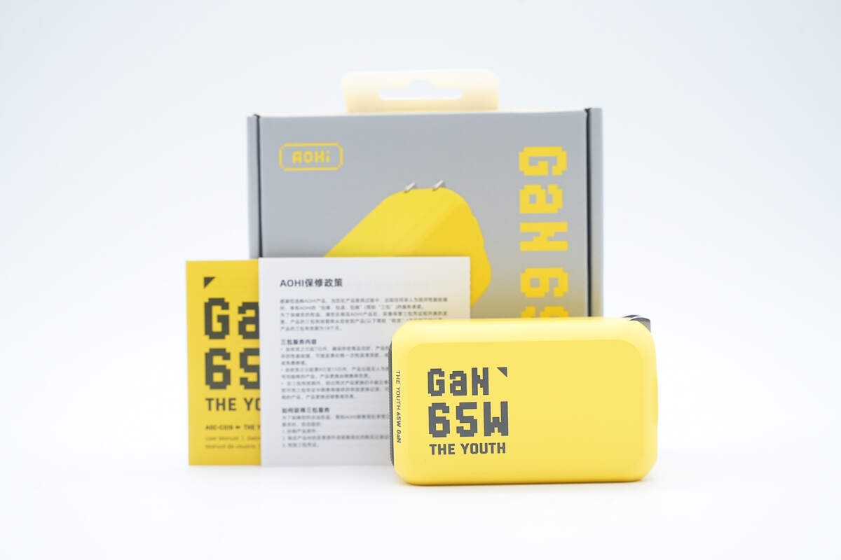

包装内含充电器、使用说明书以及保修卡。

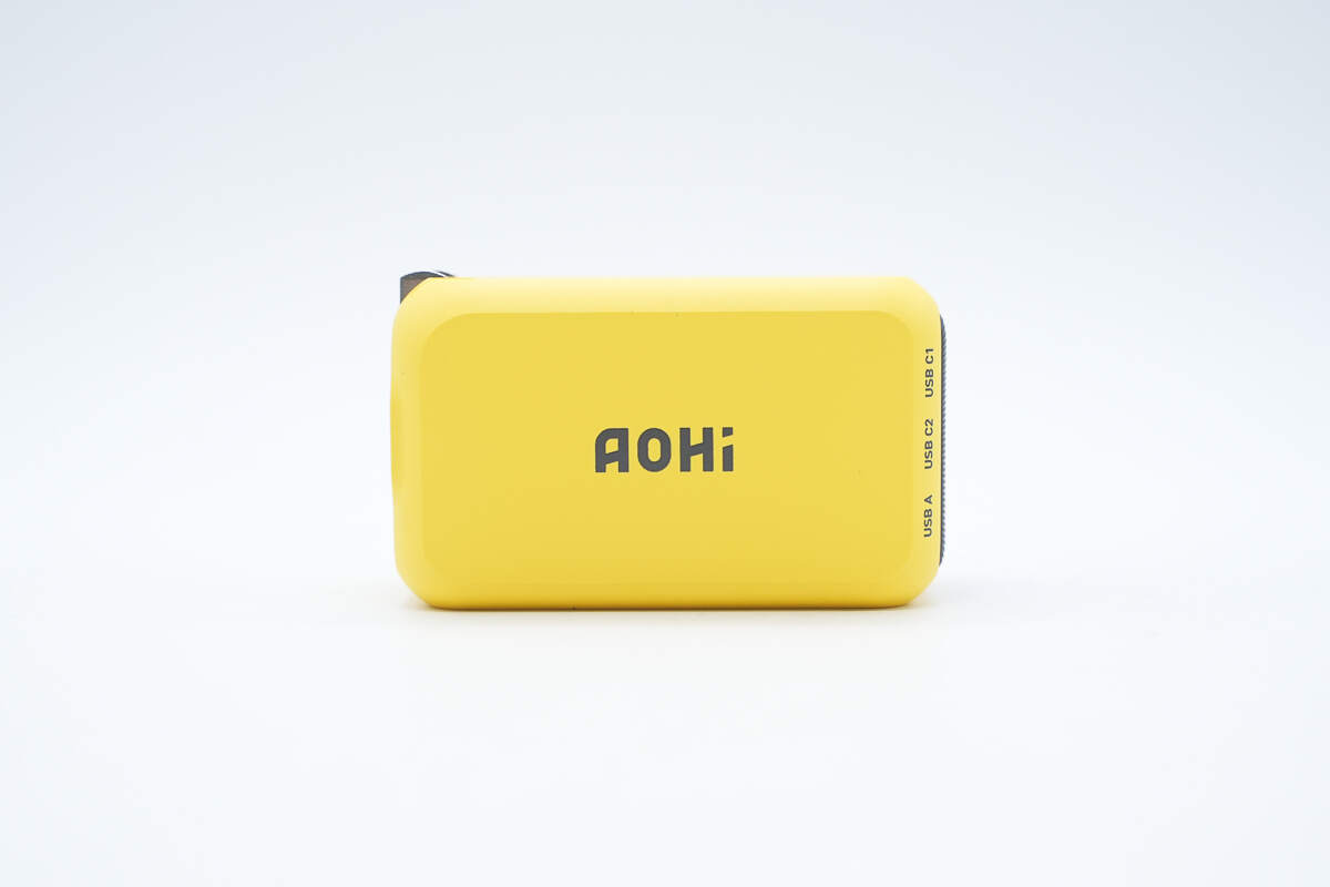

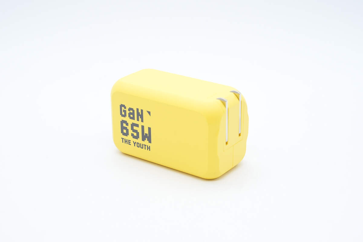

产品外观延续此前140W款相同设计语言,壳体黑黄撞色,各面板过渡边缘处拥有矩形线条设计,手感温润。
机身正面中心印有Aohi品牌。

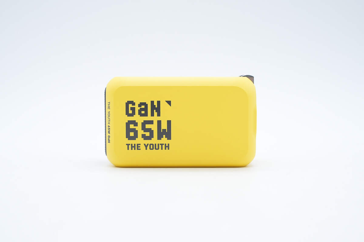

背面则印有GaN 65W THE YOUTH。

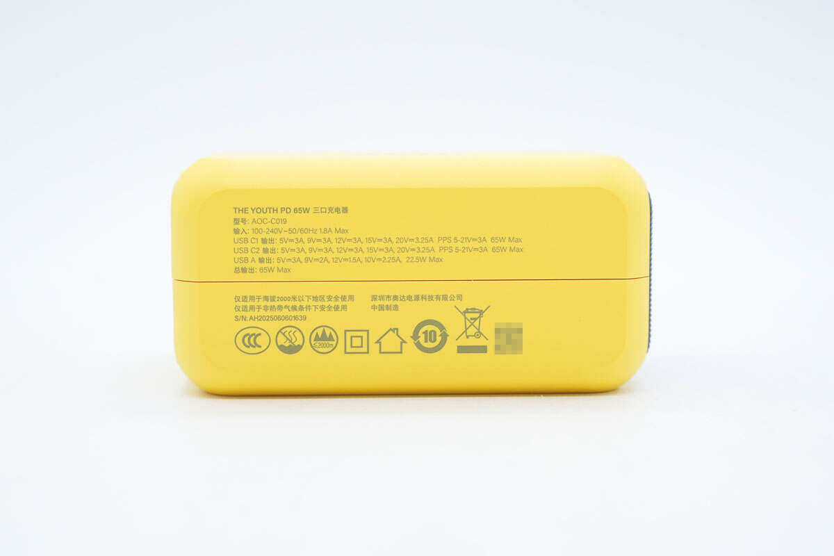

侧面印有充电器详细规格参数。

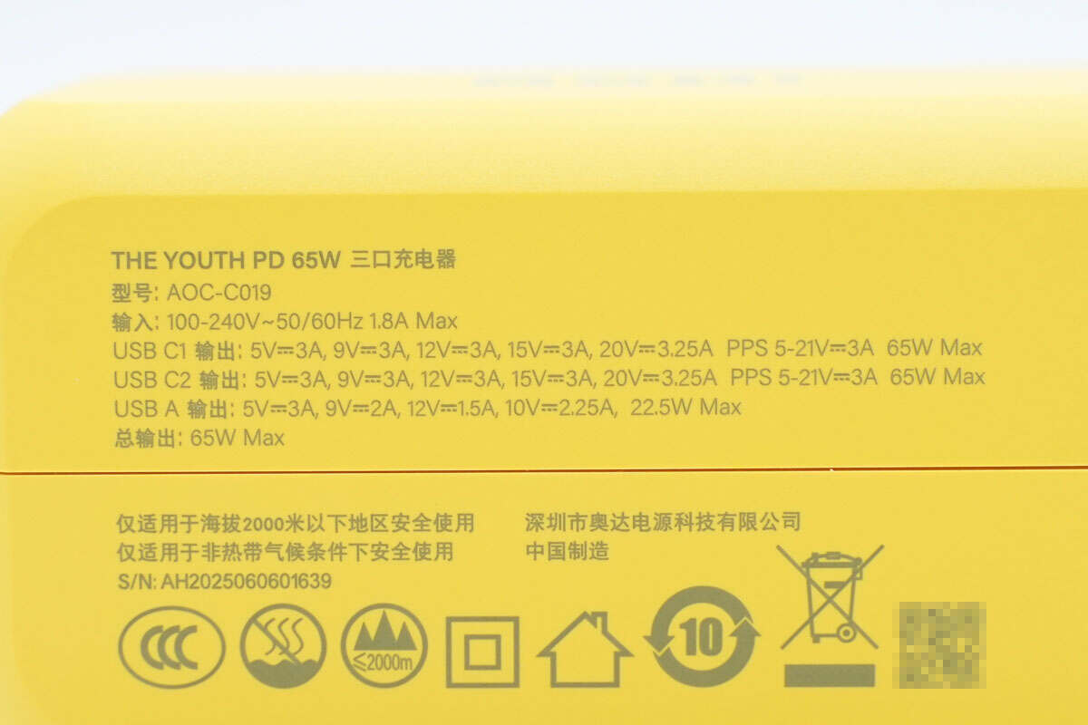

产品参数特写
型号:AOC-C019
输入:100-240V~50/60Hz 1.8A Max
输出:
USB-C1:5V3A、9V3A、12V3A、15V3A、20V3.25A PPS 5-21V3A 65W Max
USB-C2:5V3A、9V3A、12V3A、15V3A、20V3.25A PPS 5-21V3A 65W Max
USB-A:5V3A、9V2A、12V1.5A、10V2.25A 22.5W Max
总输出:65W Max
制造商:深圳市奥达电源科技有限公司

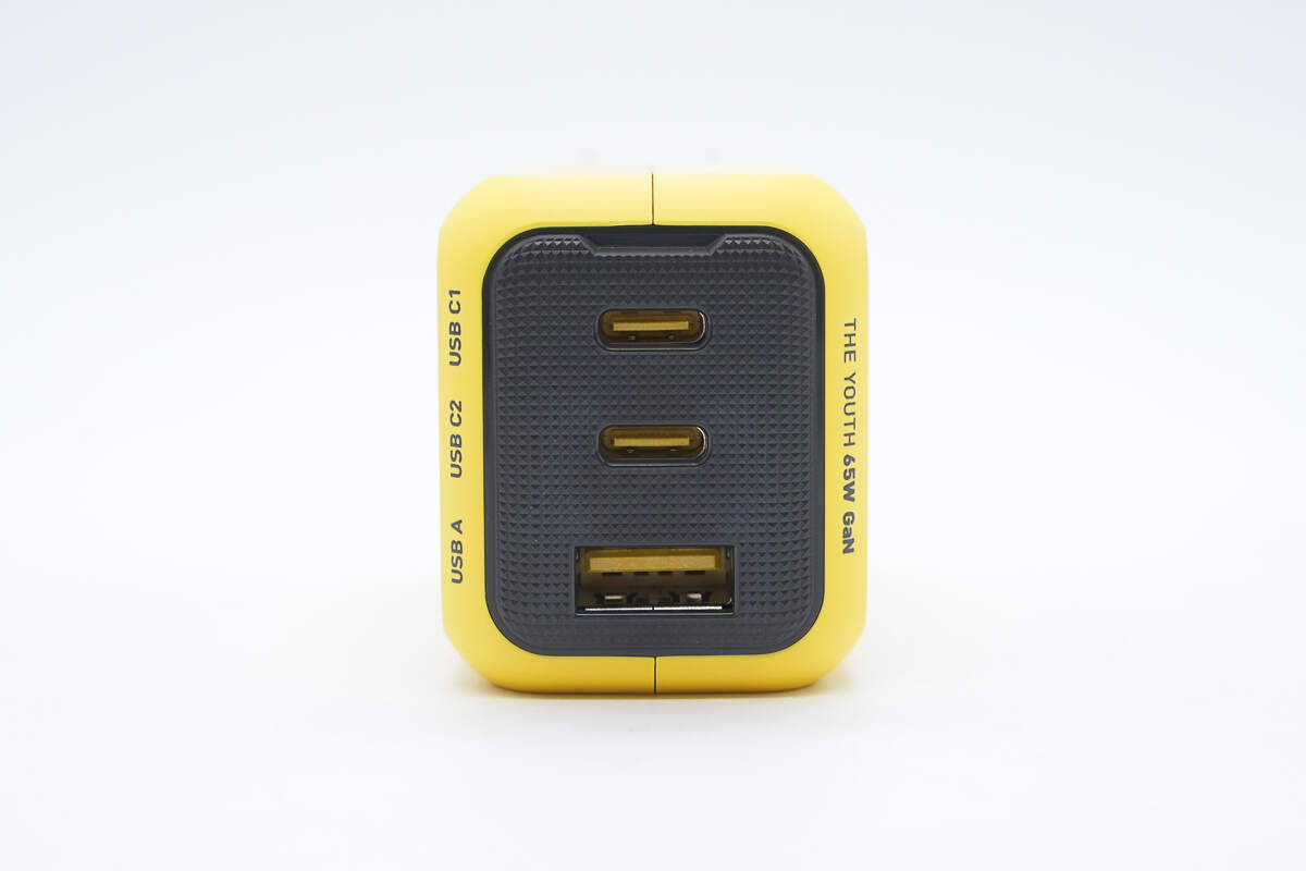

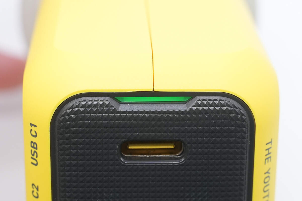

输出顶面配置2C1A接口,面板为立体微雕工艺的钻石纹理设计,细腻纹理,同时可增加散热效率。
边缘设有柔光三色呼吸指示灯,充电时根据设备缺电、足够电量和满电三种不同状态,实现黄、蓝绿三种对应色灯自动切换,让安全快充看得见。

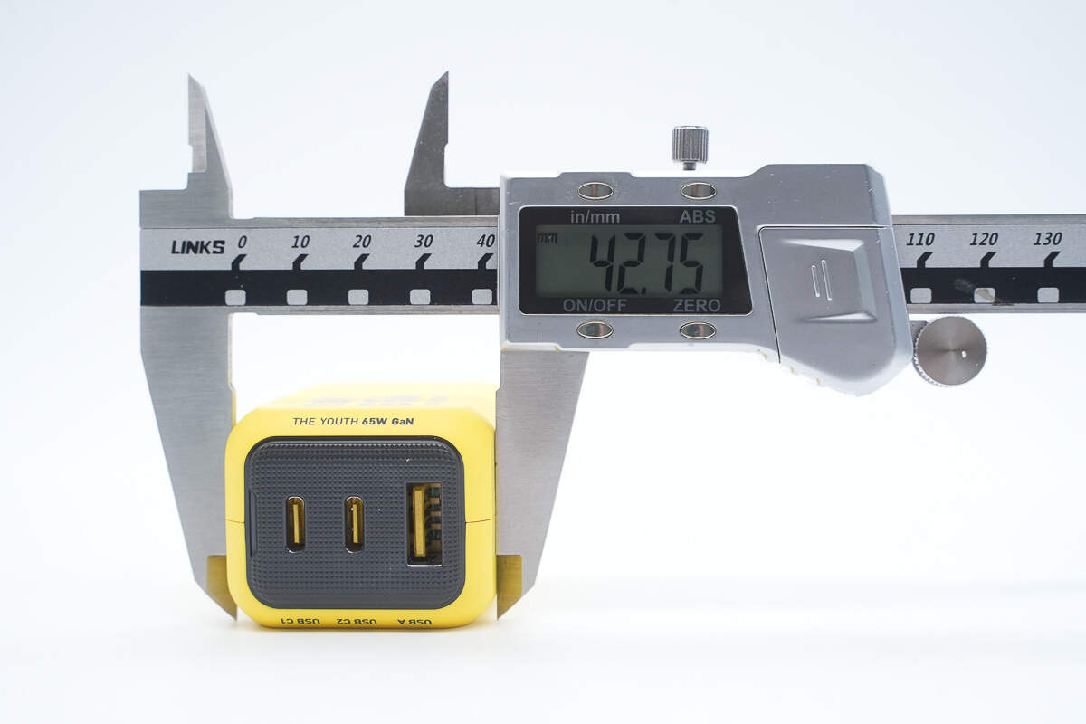

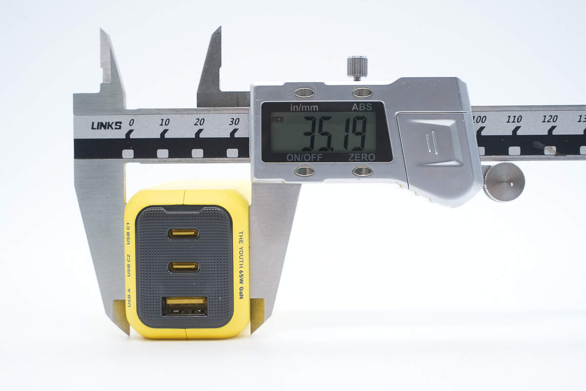

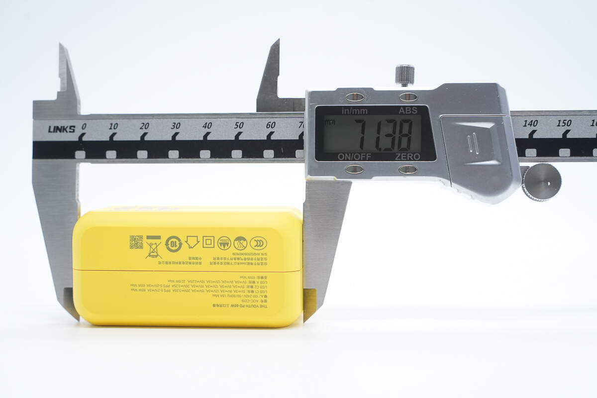

实测充电器机身长度为71.38mm。
宽度为35.19mm。
厚度为42.75mm。

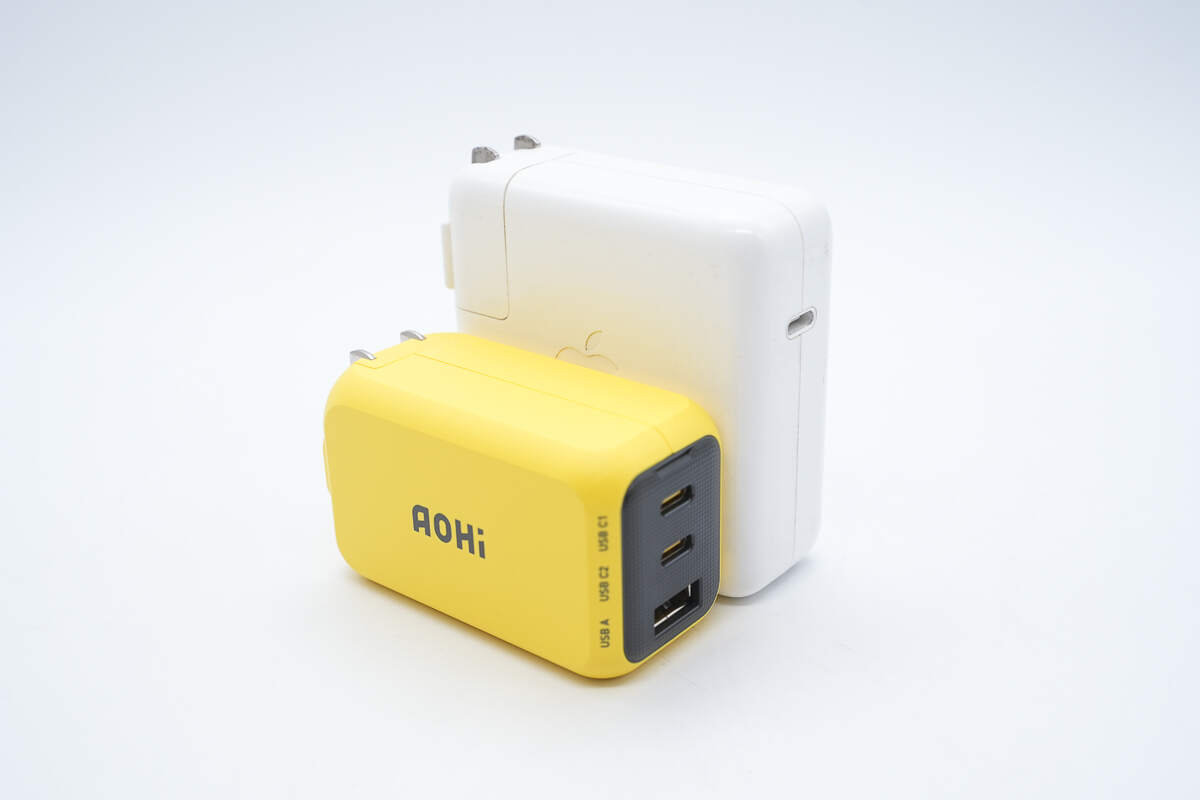

和苹果67W充电器放在一起对比,体积优势明显。

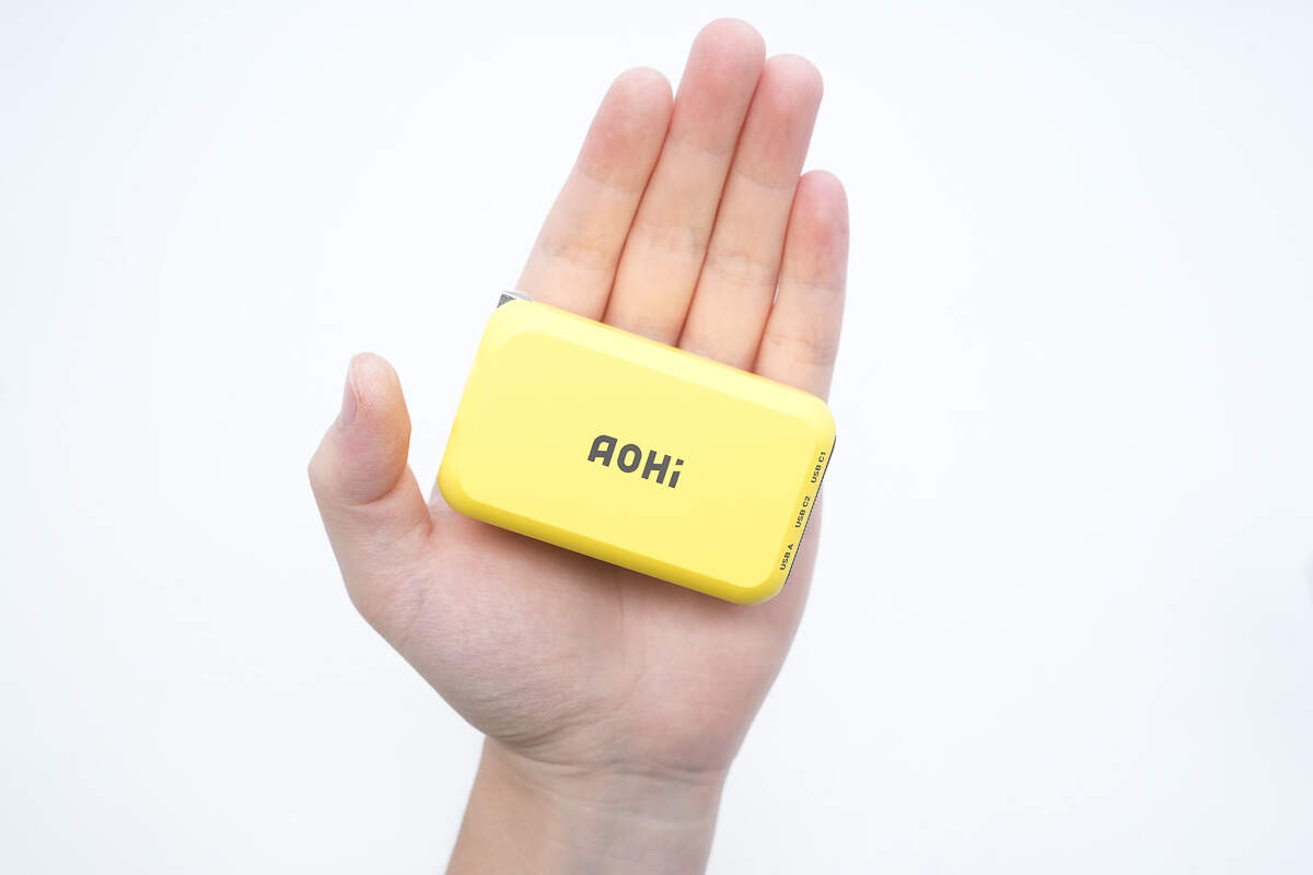

充电器拿在手上的大小直观感受。

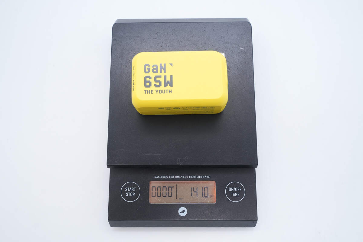

另外测得产品重量约为141g。

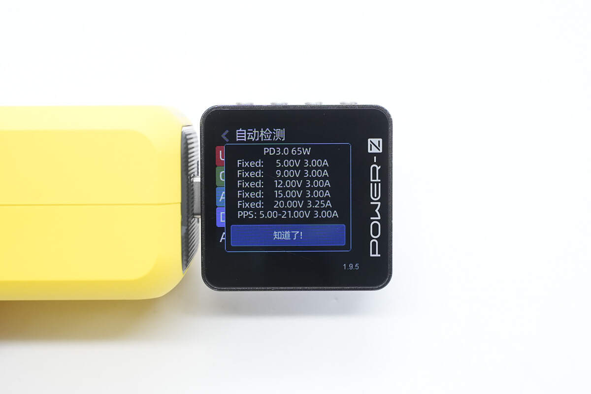

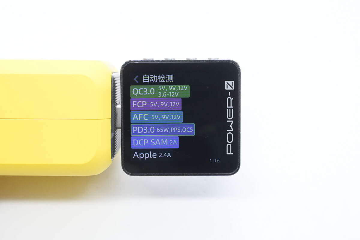

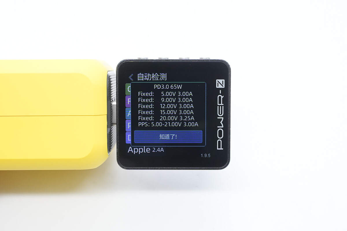

使用ChargerLAB POWER-Z KM003C测得USB-C1口支持QC3.0/5、FCP、AFC、PD3.0、PPS、DCP、SAM 2A、Apple 2.4A充电协议。
PDO报文显示USB-C1口还具备5V3A、9V3A、12V3A、15V3A、20V3.25A五组固定电压档位,以及5-21V3A一组PPS电压档位。

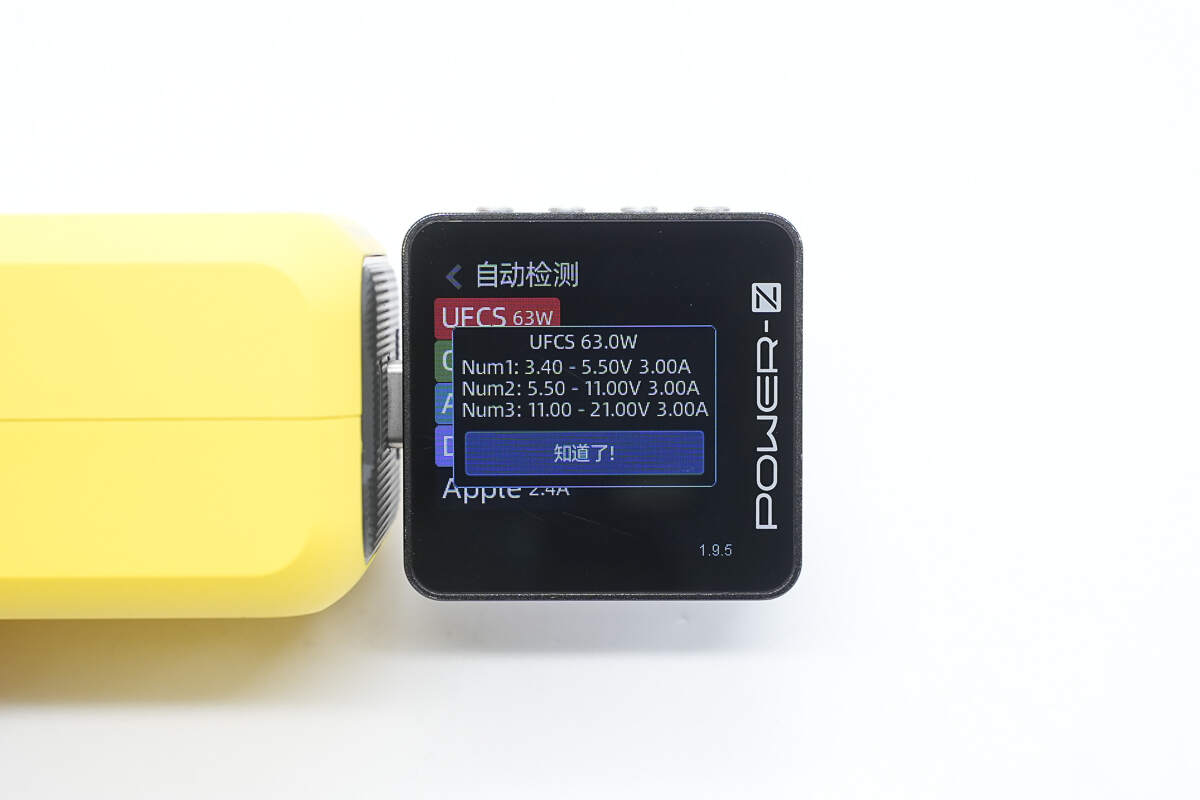

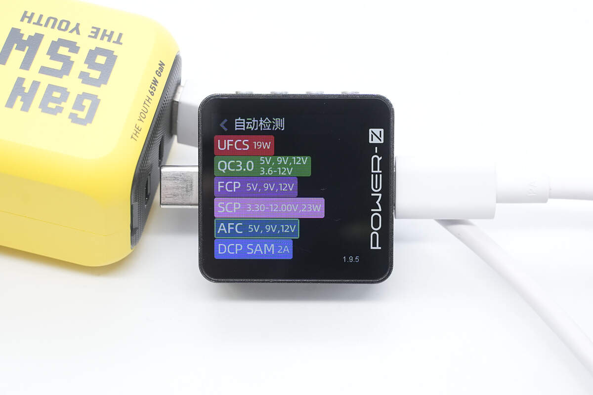

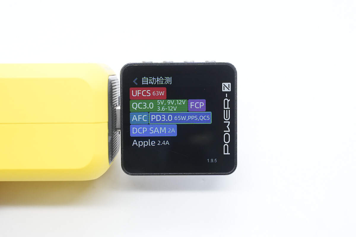

测得USB-C2口具备UFCS、QC3.0/5、FCP、AFC、PD3.0、PPS、DCP、SAM 2A、Apple 2.4A充电协议。
并且还具备5V3A、9V3A、12V3A、15V3A、20V3.25A五组固定电压档位,以及5-21V3A一组PPS电压档位。
测得UFCS融合快充具备3.4-5.5V3A、5.5-11V3A、11-21V3A三组电压档位。

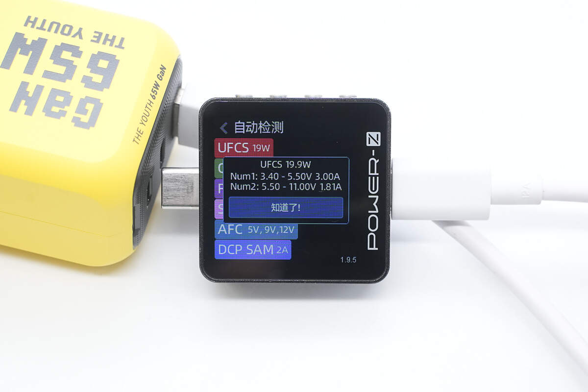

最后测得USB-A口支持UFCS、QC3.0、FCP、SCP、AFC、DCP、SAM 2A充电协议。
另外测得UFCS融合快充具备3.4-5.5V3A、5.5-11V1.81A两组电压档位。

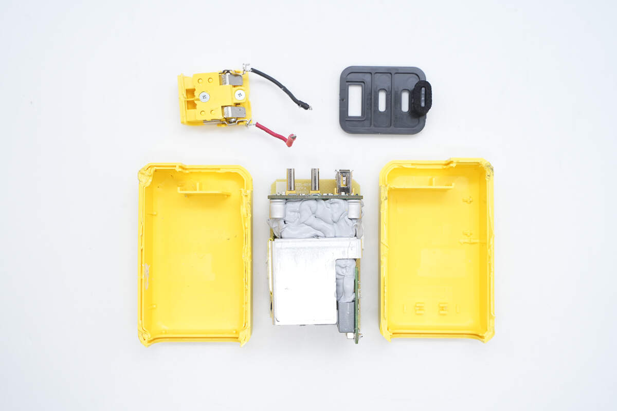

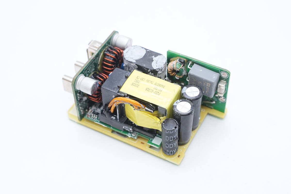

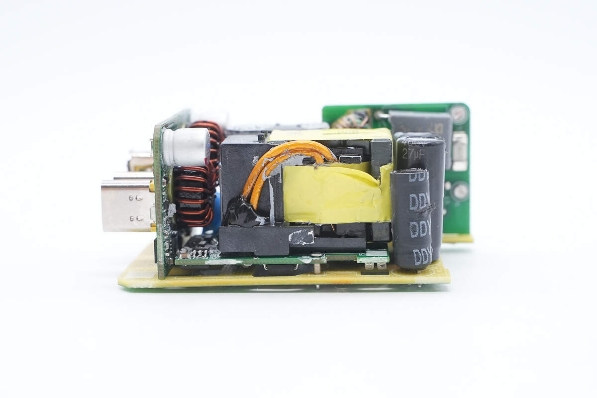

将充电器壳体拆开取出PCBA模块。

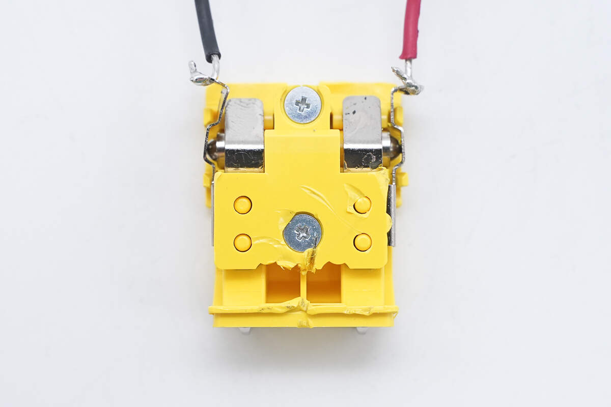

插脚采用螺丝以及塑料板进行固定,通过外露弹片与导线锡焊实现连通。

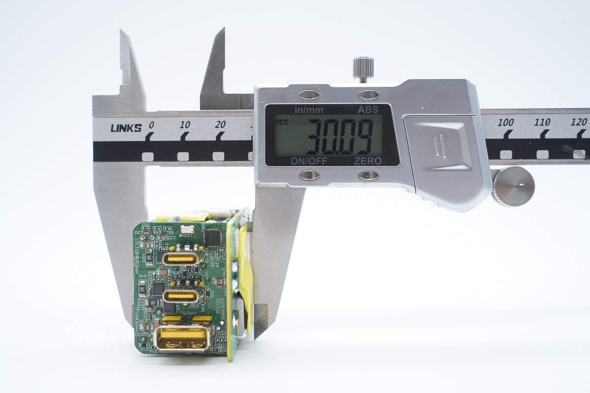

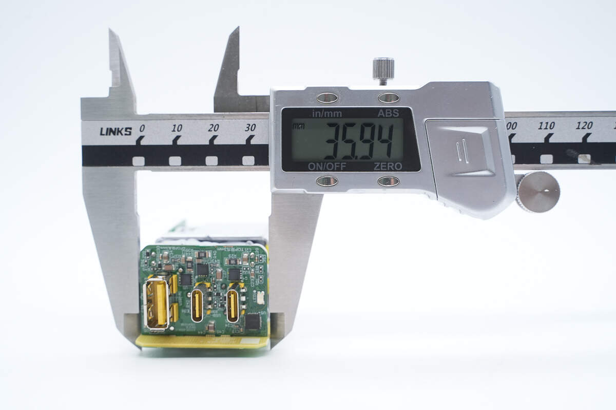

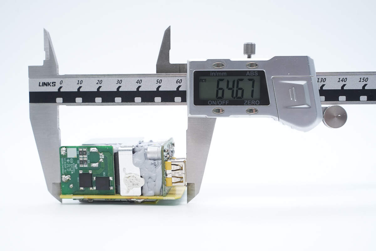

测得PCBA模块长度为64.67mm。
宽度为35.94mm。
厚度为30.09mm。

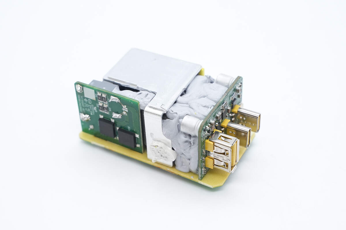

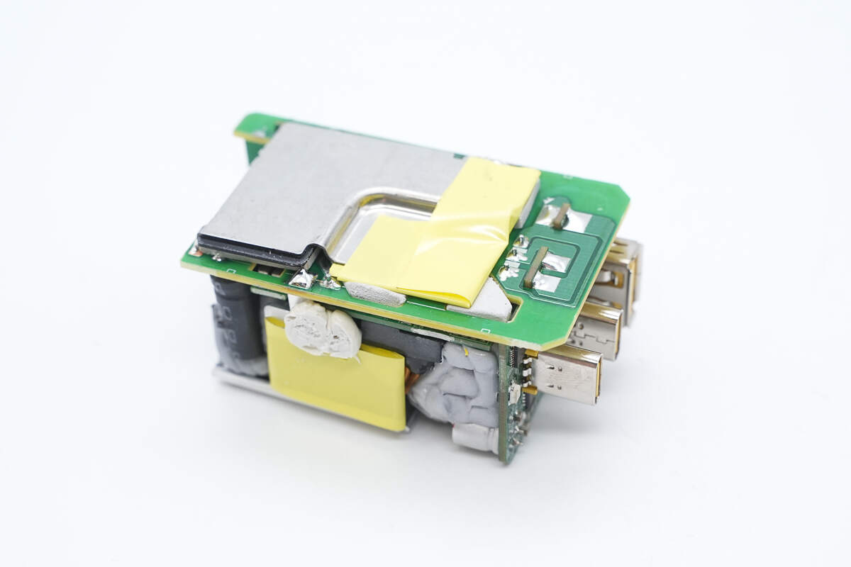

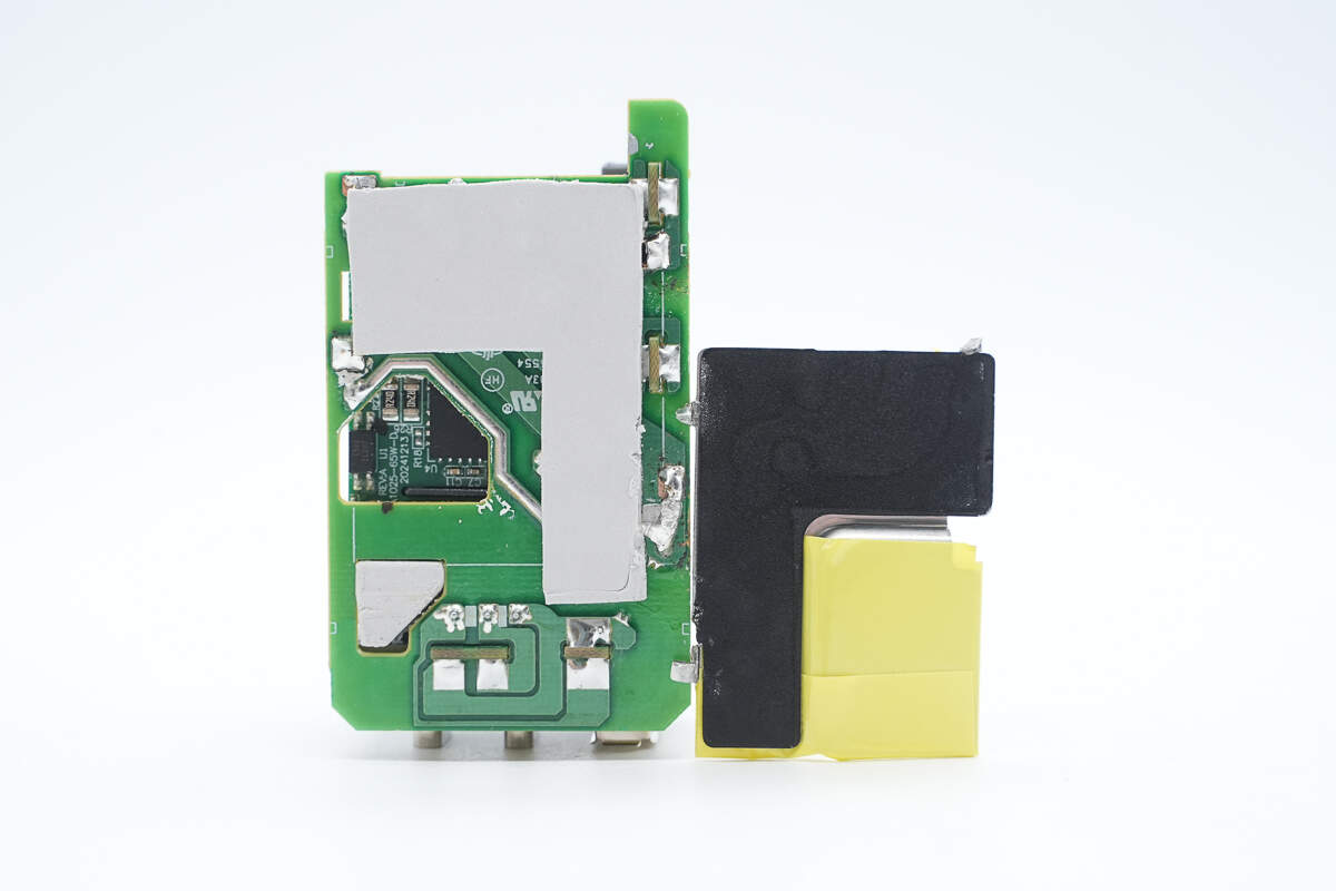

PCBA模块侧面以及输出端设计有小板,器件间填充导热凝胶,顶部以及侧面覆盖一体式散热片。
模块背面也覆盖散热片设计。
拆掉散热片,内侧粘贴绝缘胶带以及麦拉片进行绝缘,板子上贴有导热垫更好传递热量。
将导热胶清理干净,变压器下方还设有第三块小板,主板单面印刷设计,布局电容、工字电感等器件。

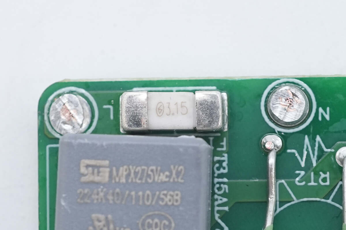

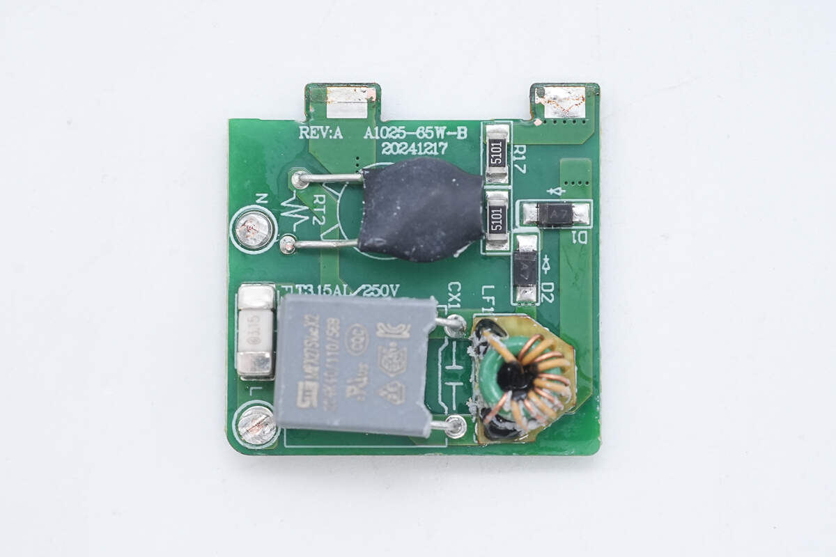

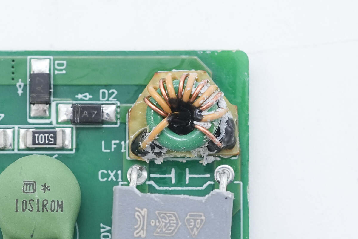

将小板拆下,正面设有贴片保险丝、NTC热敏电阻、安规X2电容以及共模电感。

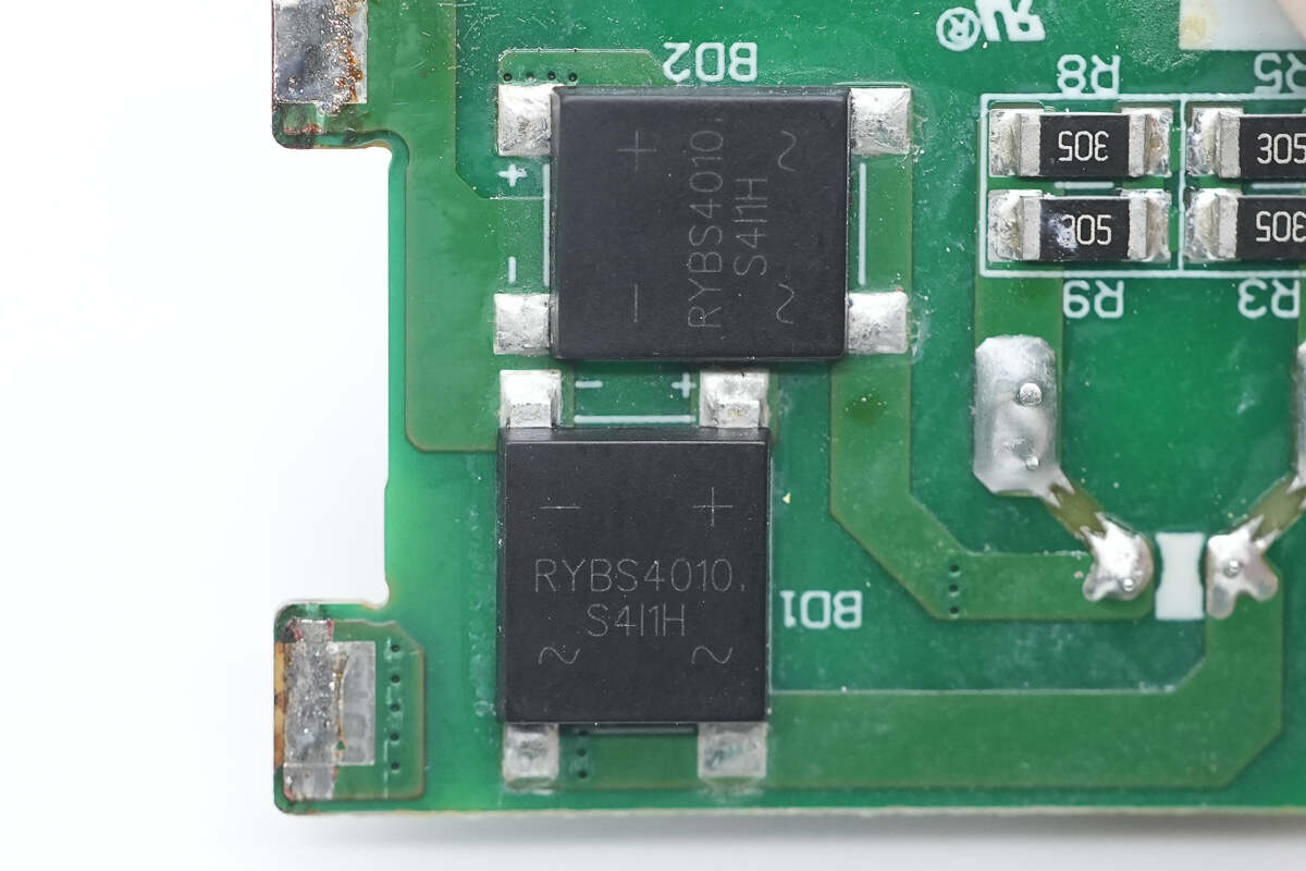

背面设有两颗整流桥。
贴片保险丝来自贝特电子,额定电流3.15A。

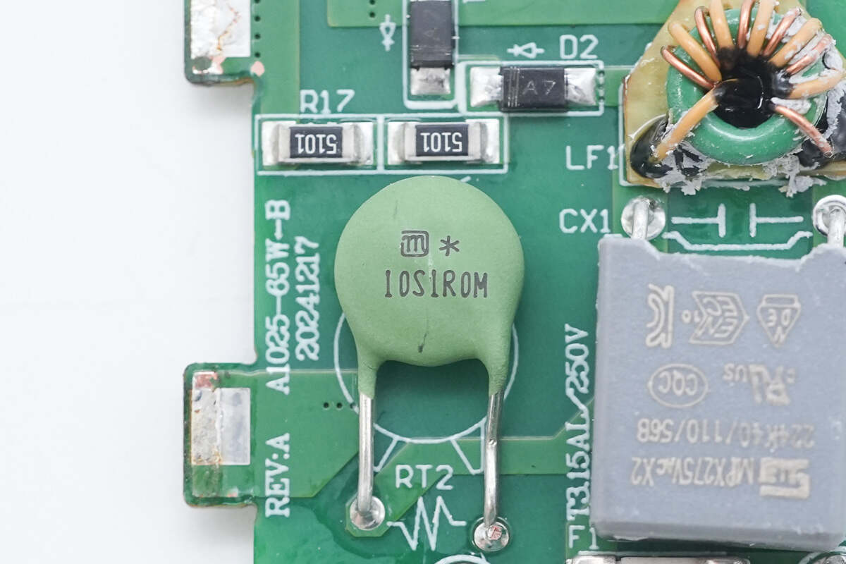

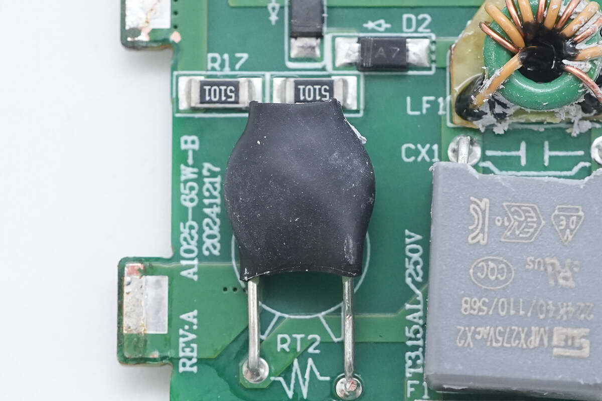

NTC热敏电阻外套热缩管绝缘保护。
NTC热敏电阻用于抑制上电浪涌电流。
安规X2电容来自松田电子,容量0.22μF。
共模电感用于滤除EMI干扰,底部设有电木板以及打胶加固。
两颗整流桥型号RYBS4010,规格为4A 1000V,采用TMBF封装。

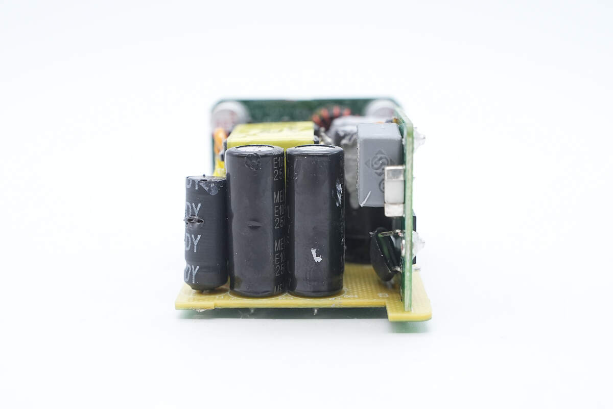

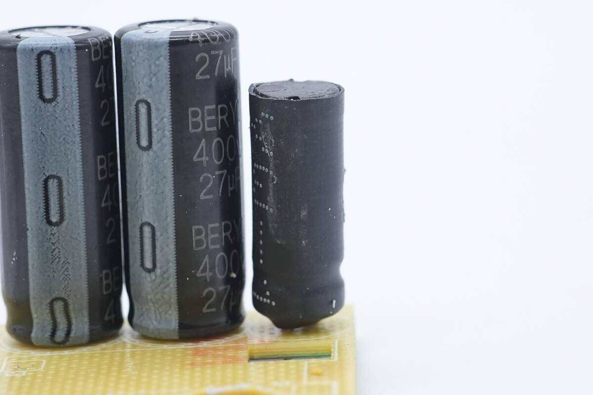

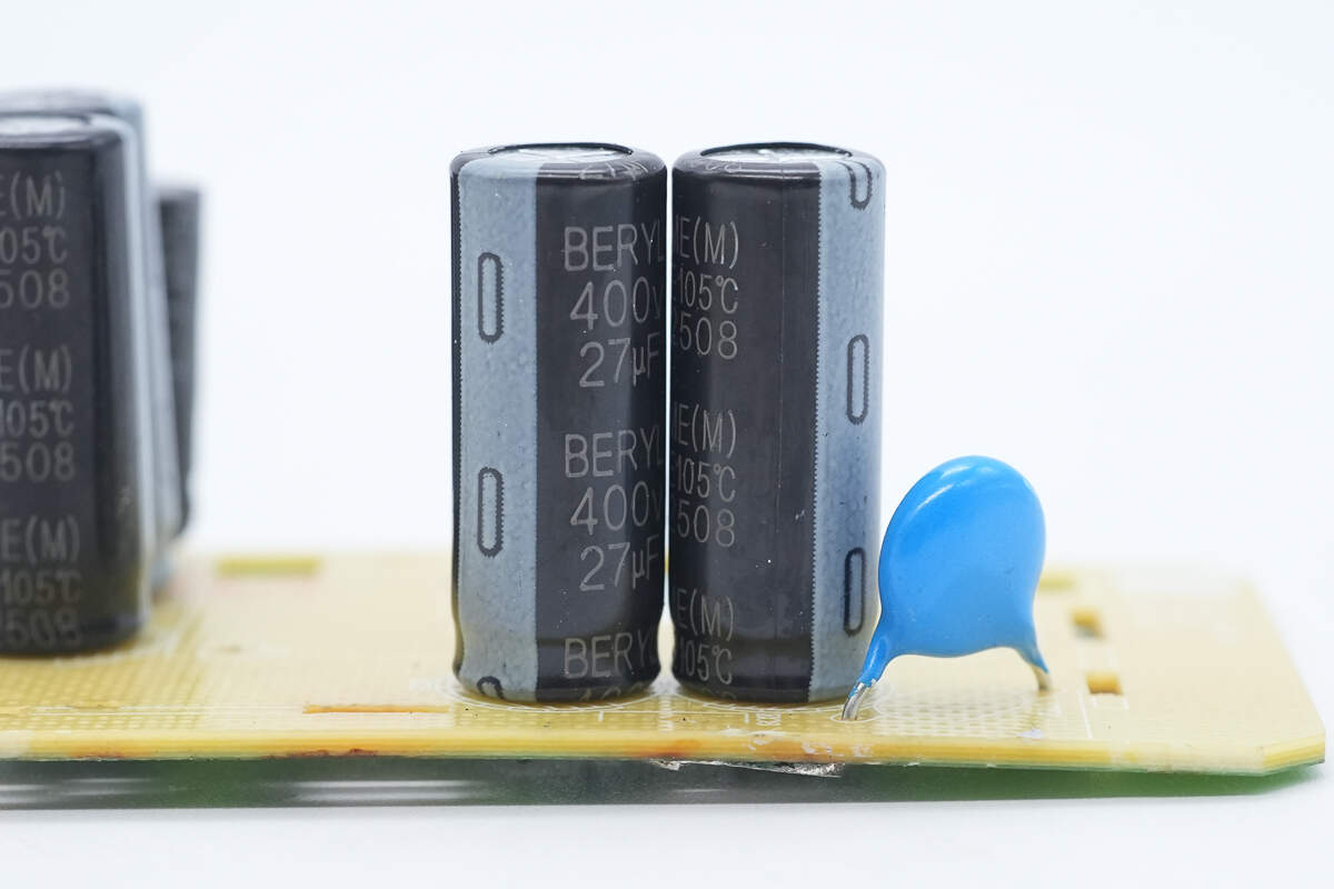

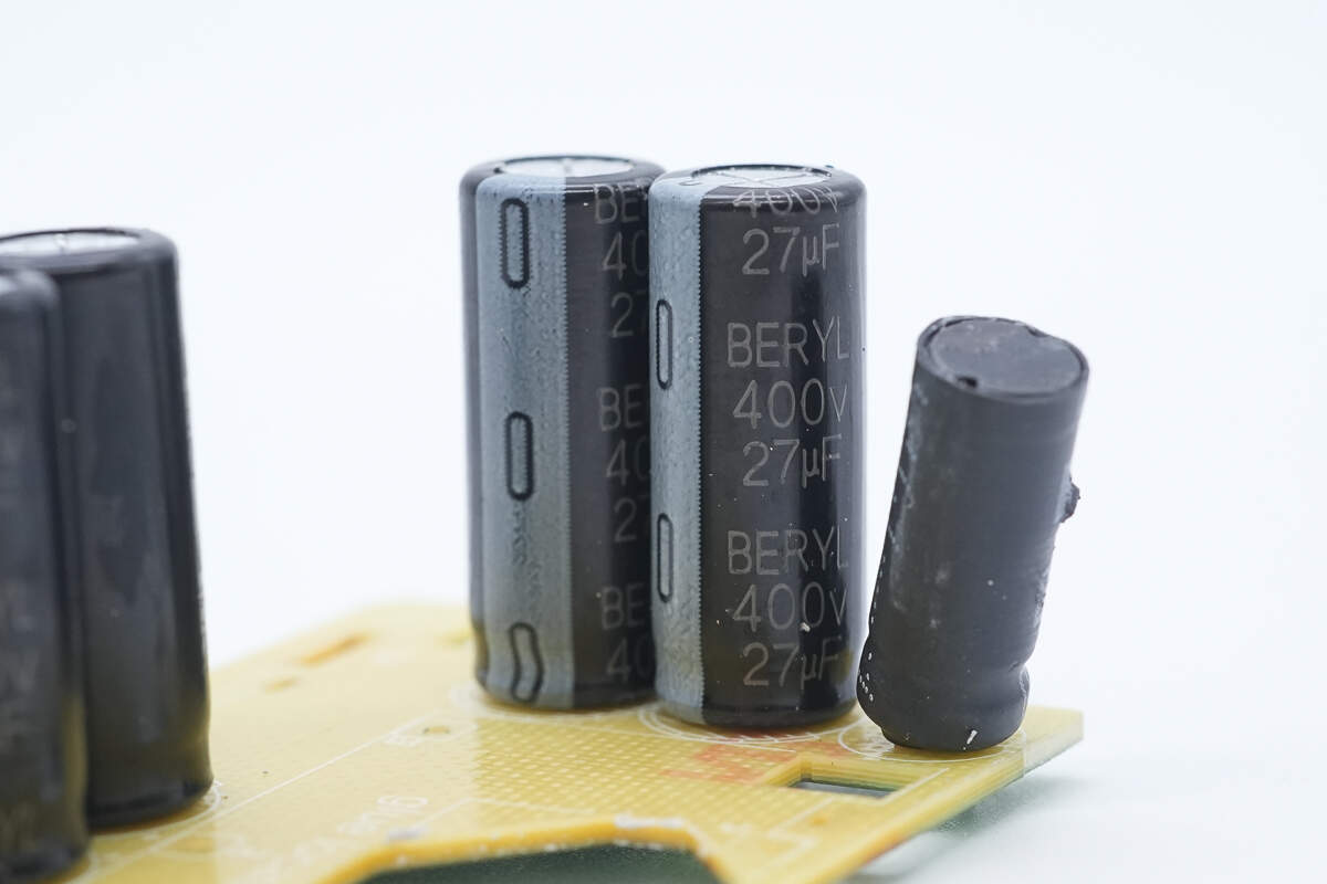

两颗高压滤波电解电容来自BERYL绿宝石,规格均为400V27μF。
旁边工字电感外套热缩管绝缘保护。
侧面中心区域设有另外两颗高压滤波电解电容,并外套胶套绝缘保护。
另外两颗高压滤波电解电容也是来自绿宝石,规格也都是400V27μF。

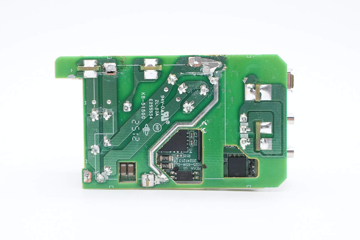

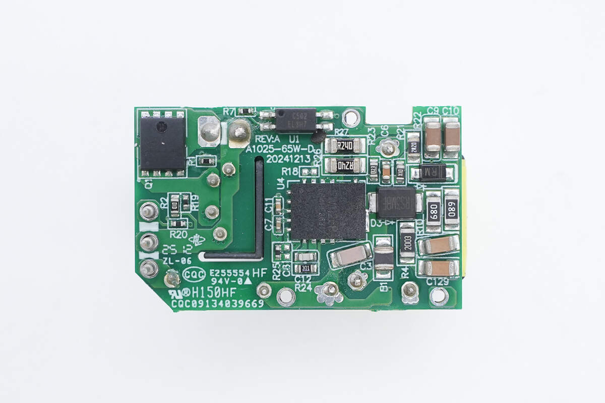

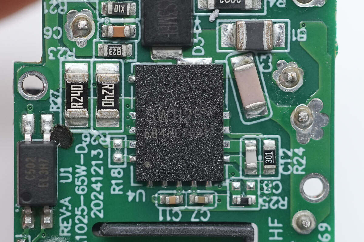

另一侧是AC DC标准模块化设计的PCBA。该模块将ACDC功率转换的元器件设计在一个标准化模块内部,可以作为65W模块搭配更多机型使用。该模块主要集成了初级合封氮化镓、变压器、同步整流、输出固态、输出431稳压线路和初次级光耦等周边元器件。
变压器与底部小板焊接,板子右侧区域设有蓝色Y电容、同步整流控制器以及输出滤波固态电容。
小板背面设有电源主控芯片、光耦以及同步整流管。

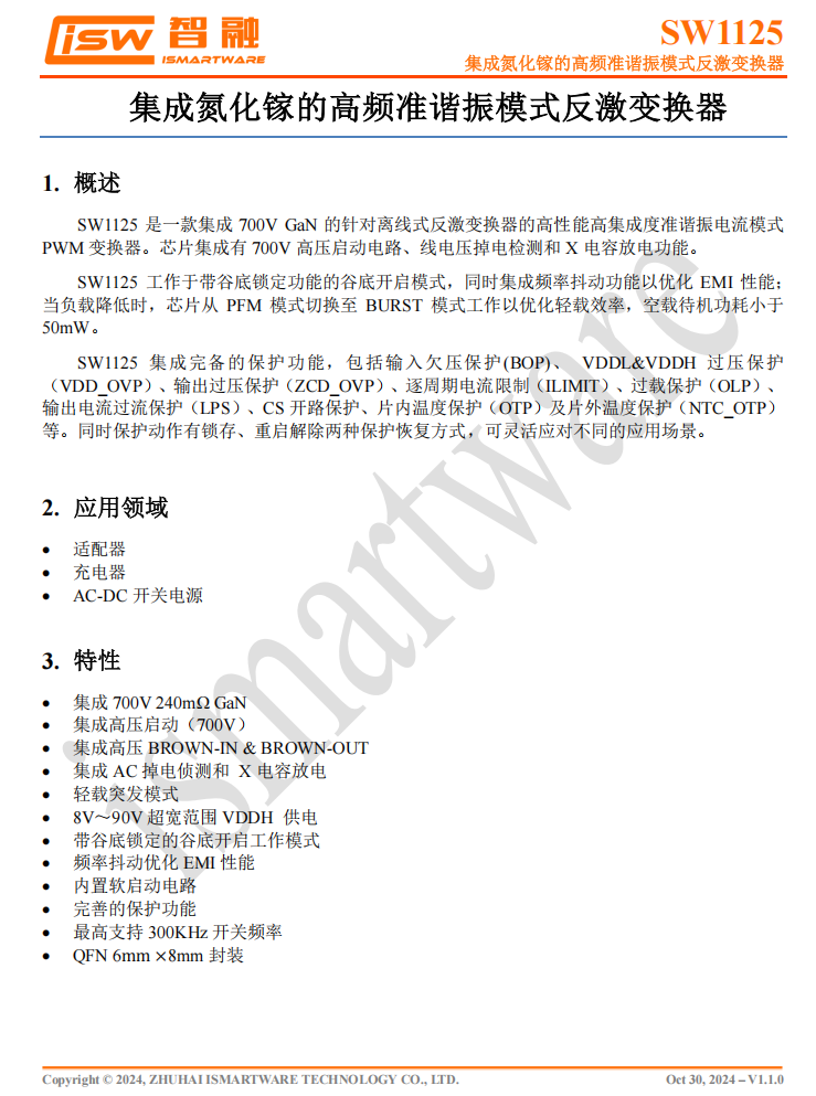

开关电源主控芯片采用智融科技SW1125P合封氮化镓芯片,这是一颗集成650V耐压,260mΩ导阻氮化镓开关管的高频准谐振反激变换器,芯片内部集成了700V高压启动电路,线电压掉电检测和X电容放电功能。
SW1125P运行在带谷底锁定的谷底开启模式,降低开关损耗,并集成频率抖动功能优化EMI性能。芯片支持突发模式,当负载降低时自动进入突发模式优化轻载效率,空载待机功耗低于50mW,满足六级能耗要求。
SW1125P支持8-90V超宽范围供电,支持最高300KHz开关频率,采用散热增强的QFN6*8封装,可通过过孔导热来降低芯片温升,优化走线,简化散热设计。芯片内置多重完善的保护功能,并支持外接NTC检测充电器温升,实现全面的保护设计。
充电头网拆解了解到,智融科技SW1125/SW1106+SW1608氮化镓电源方案此前还被众显100W 2C1A氮化镓充电器、力德诺70W 2A2C氮化镓桌面充电器、雅晶源65W 2C1A氮化镓充电器、喜微100W 3C1A超高性价比氮化镓快充、钜海65W 2C1A氮化镓充电器等产品采用。

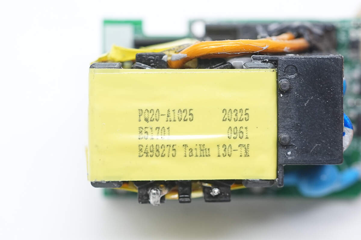

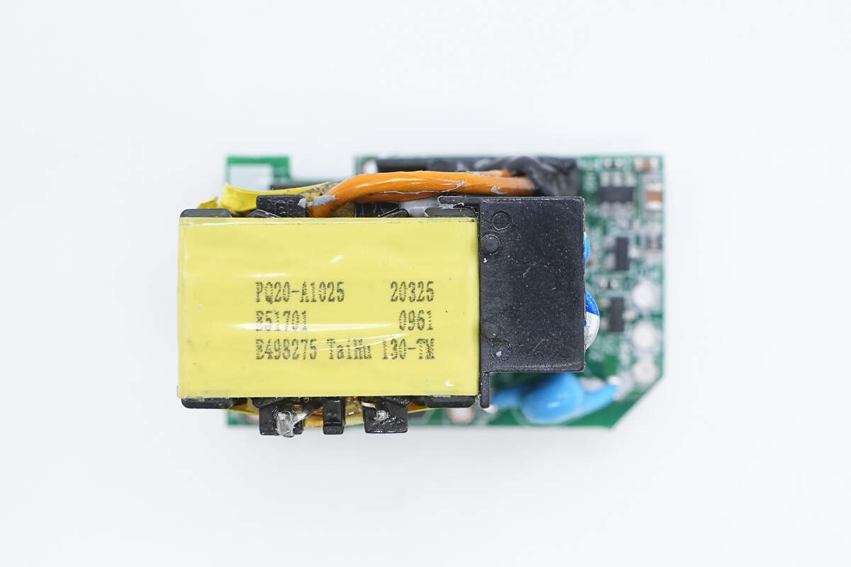

变压器特写。

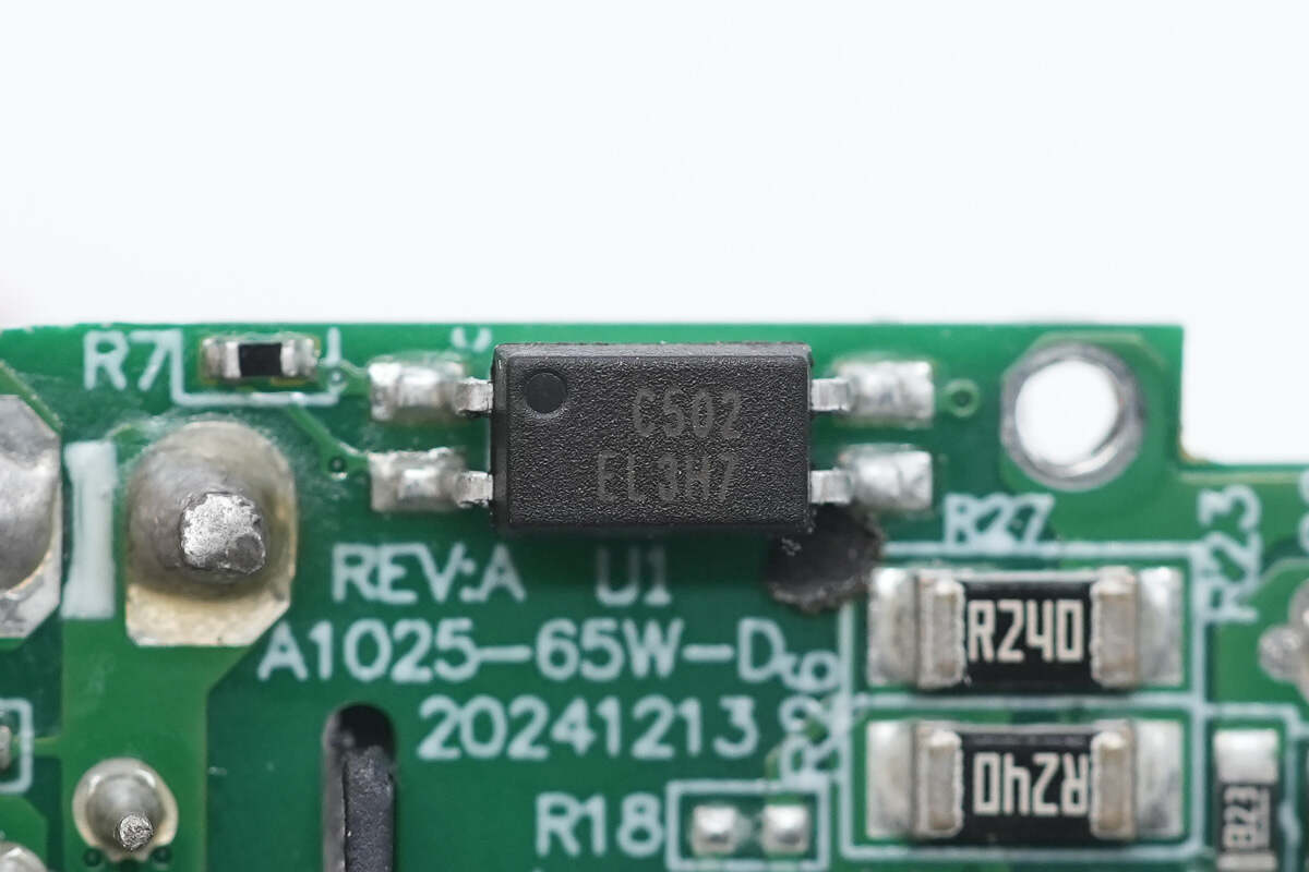

亿光EL 3H7光耦特写,用于输出电压反馈。

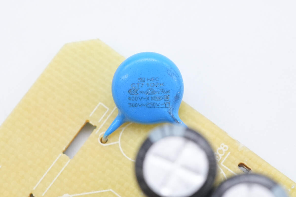

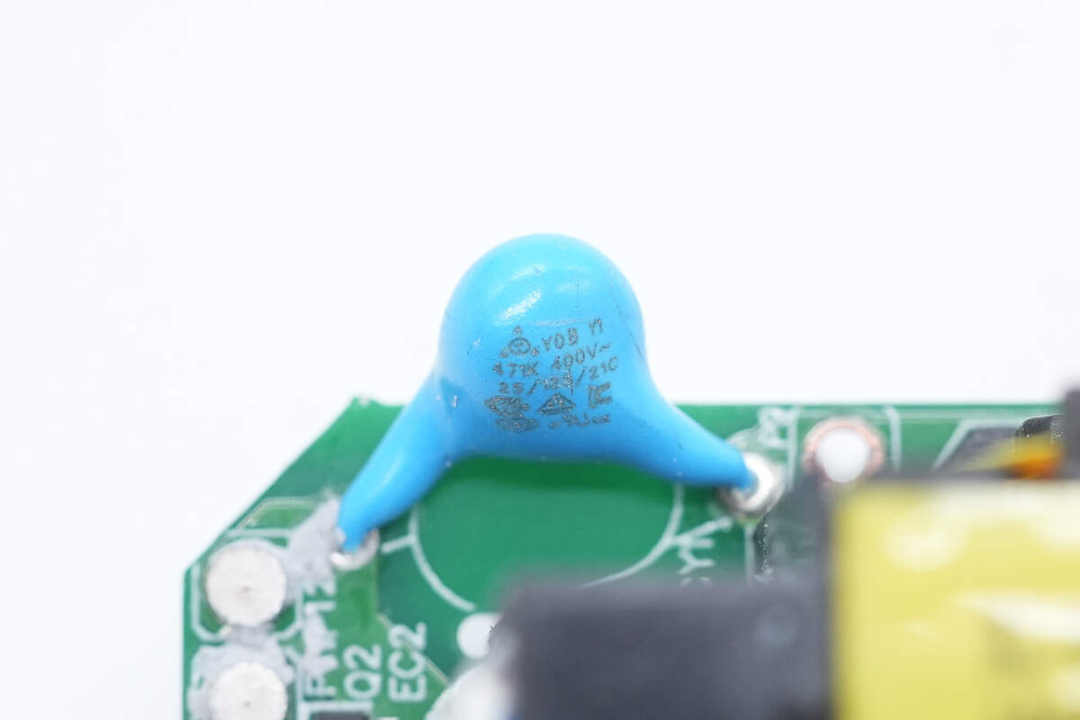

蓝色Y电容特写。
另一颗蓝色Y电容特写。

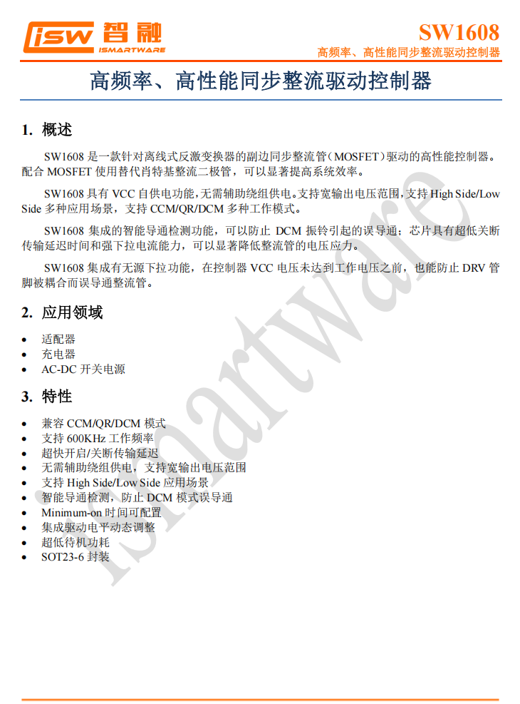

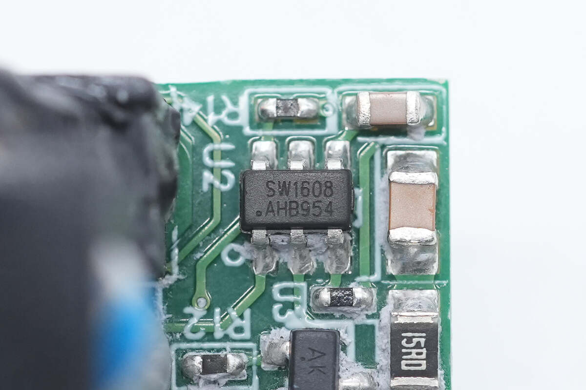

同步整流控制器采用智融科技SW1608,这是一款针对离线式反激变换器的副边同步整流管(MOSFET)驱动的高性能控制器,采用SOT23-6封装,其支持6V或者9V VCC供电,并且VCC具有自供电功能,无需辅助绕组供电并支持宽输出电压范围, 配合 MOSFET 使用替代肖特基整流二极管,可以显著提高系统效率。
SW1608支持600KHz工作频率,并支持 High Side/Low Side 多种应用场景,支持 CCM/QR/DCM 多种工作模式。此外其内部集成智能导通检测功能,可以有效防止 DCM 振铃引起的误导通;芯片还具有超低关断传输延迟时间和强下拉电流能力,可以显著降低整流管的电压应力。

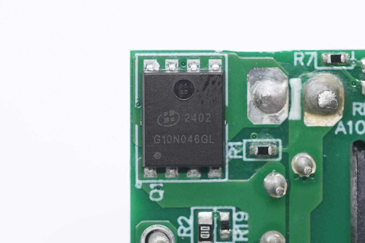

同步整流管来自ALKAIDSEMI瑶芯微,型号AKG10N046GL,NMOS管,耐压100V,导阻4.6mΩ,采用PDFN5*6-8L封装。

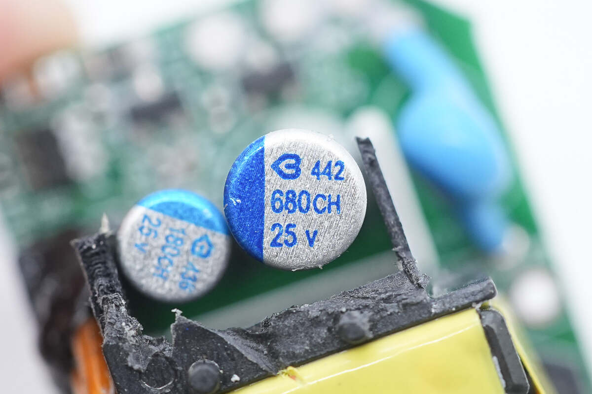

输出滤波固态电容来自绿宝石,规格为25V680μF。
另一颗规格为25V180μF。

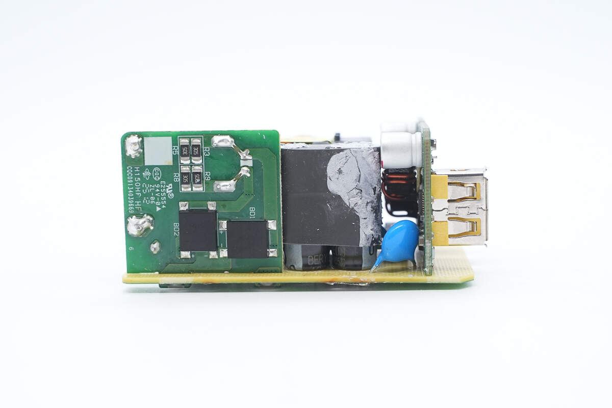

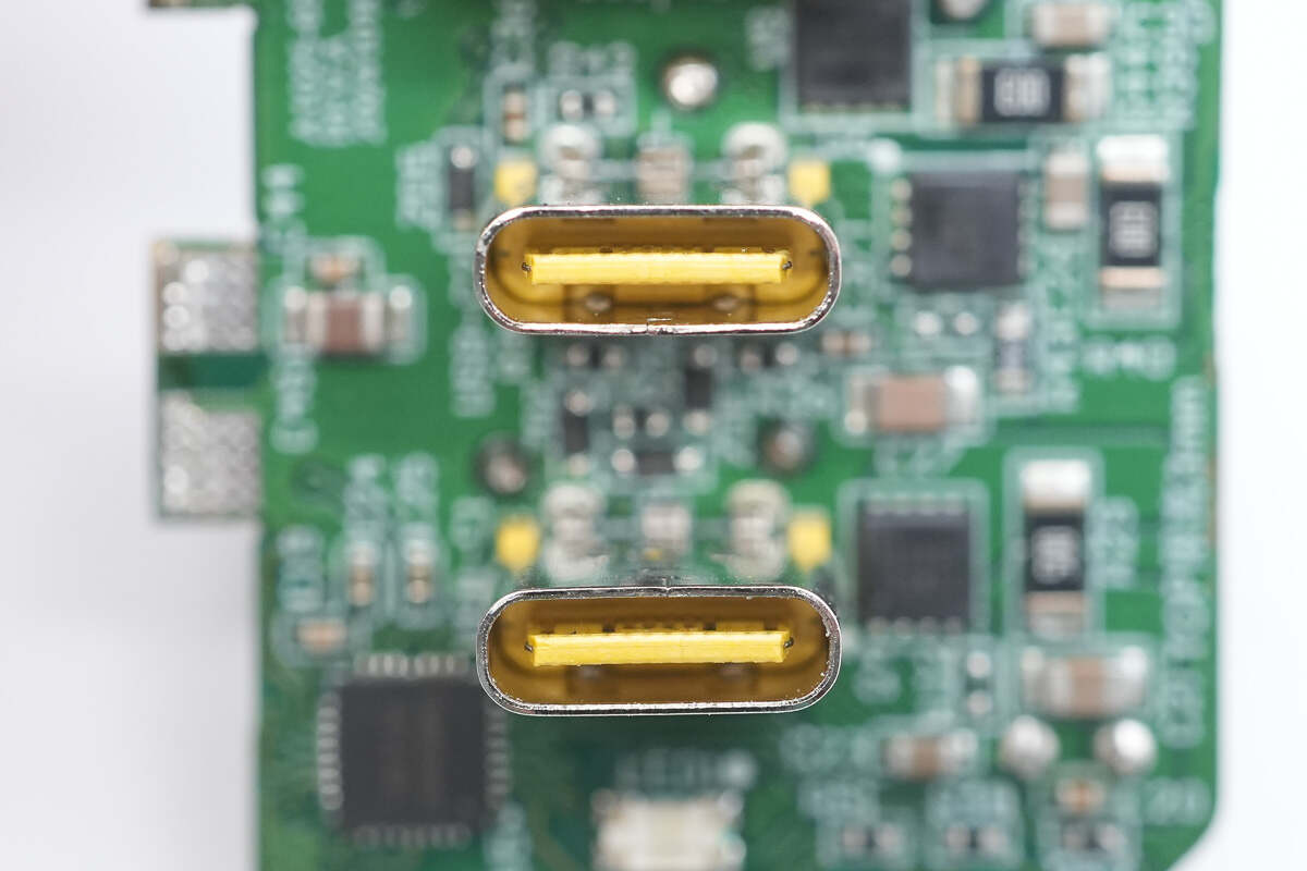

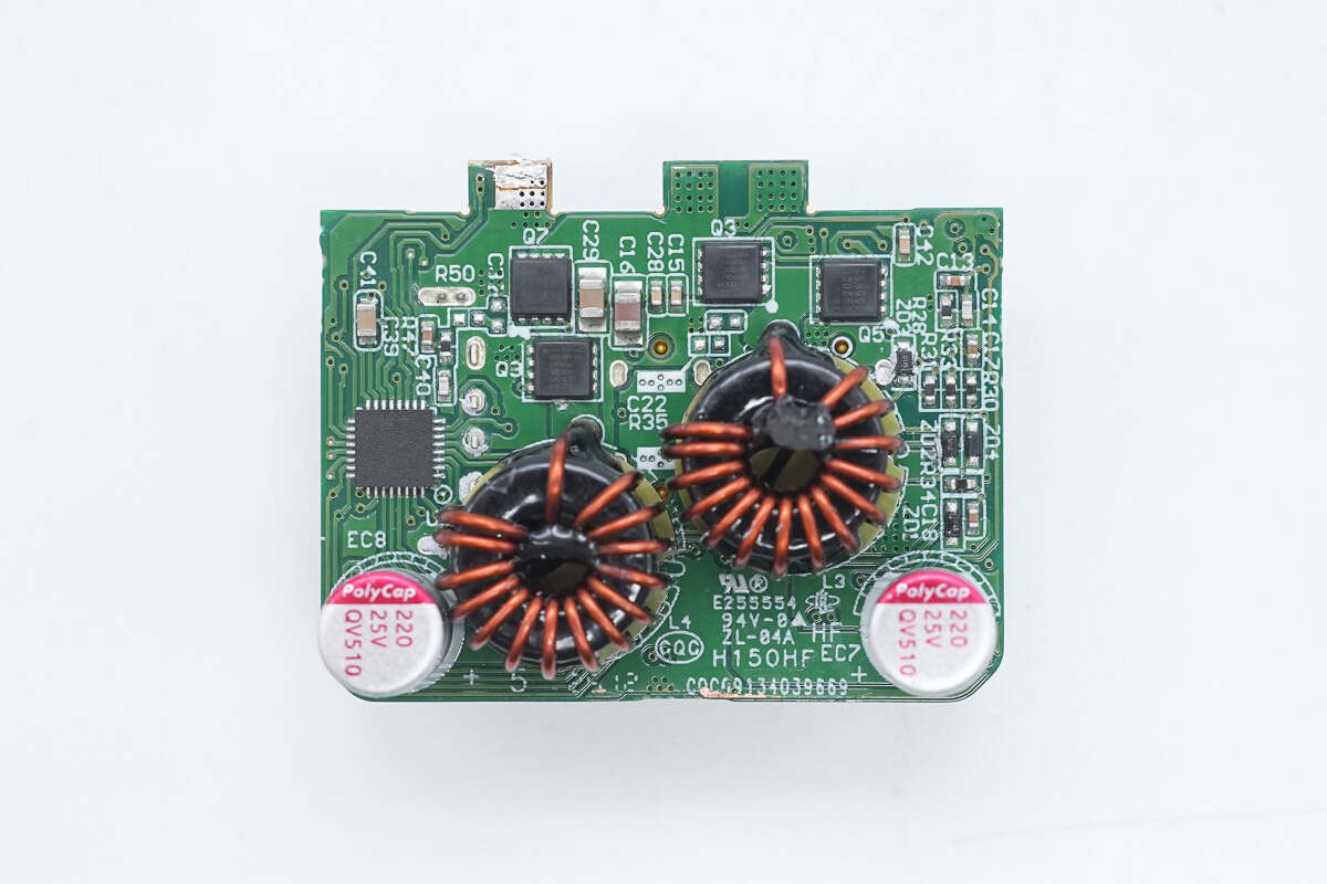

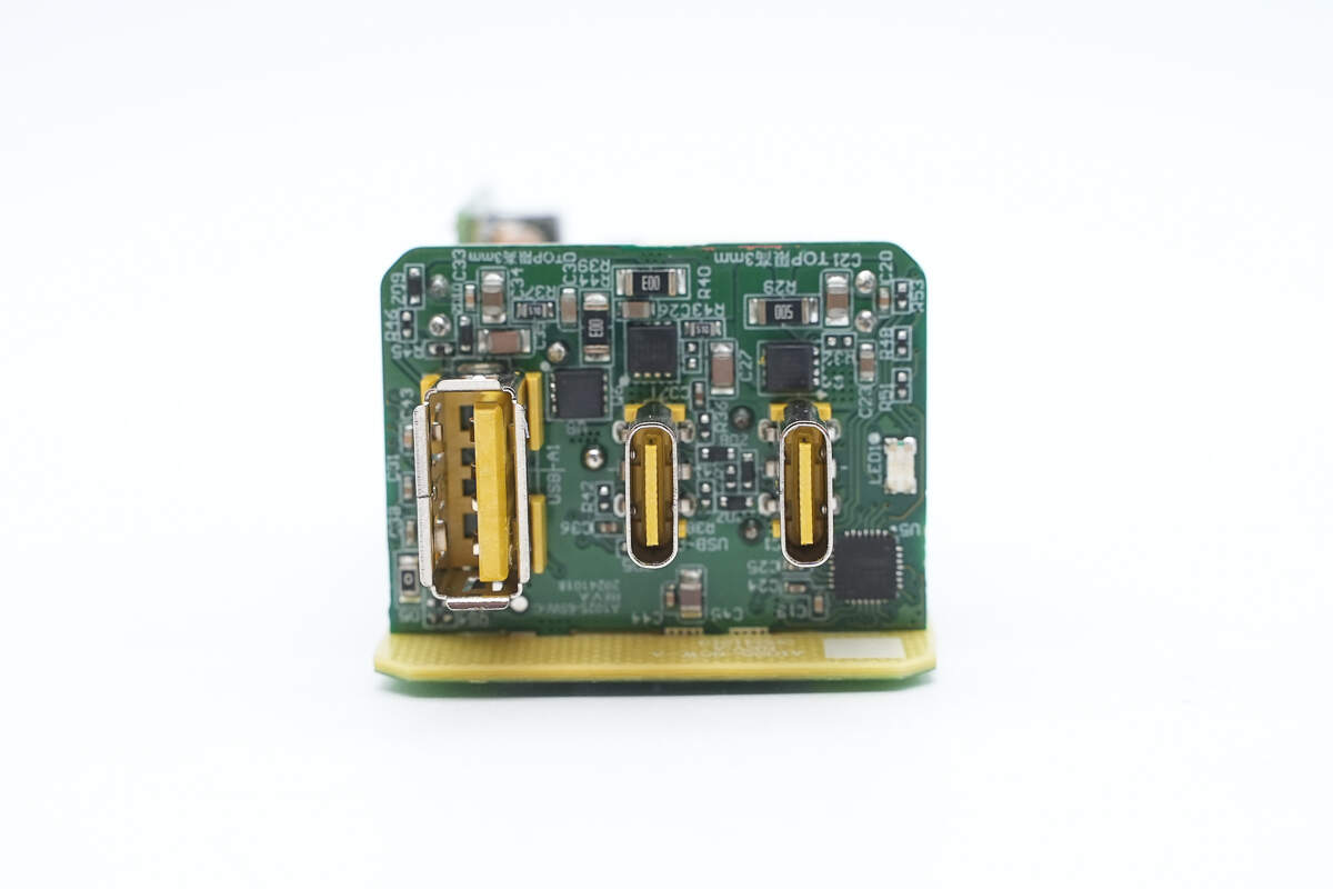

输出端小板正面设有USB-C1口降压协议芯片,三个USB接口母座以及对应的VBUS开关管。
板子背面设有另外1A1C接口降压协议芯片,以及两个降压电路对应的同步降压开关管、降压电感以及二次滤波固态电容。
LED指示灯特写。

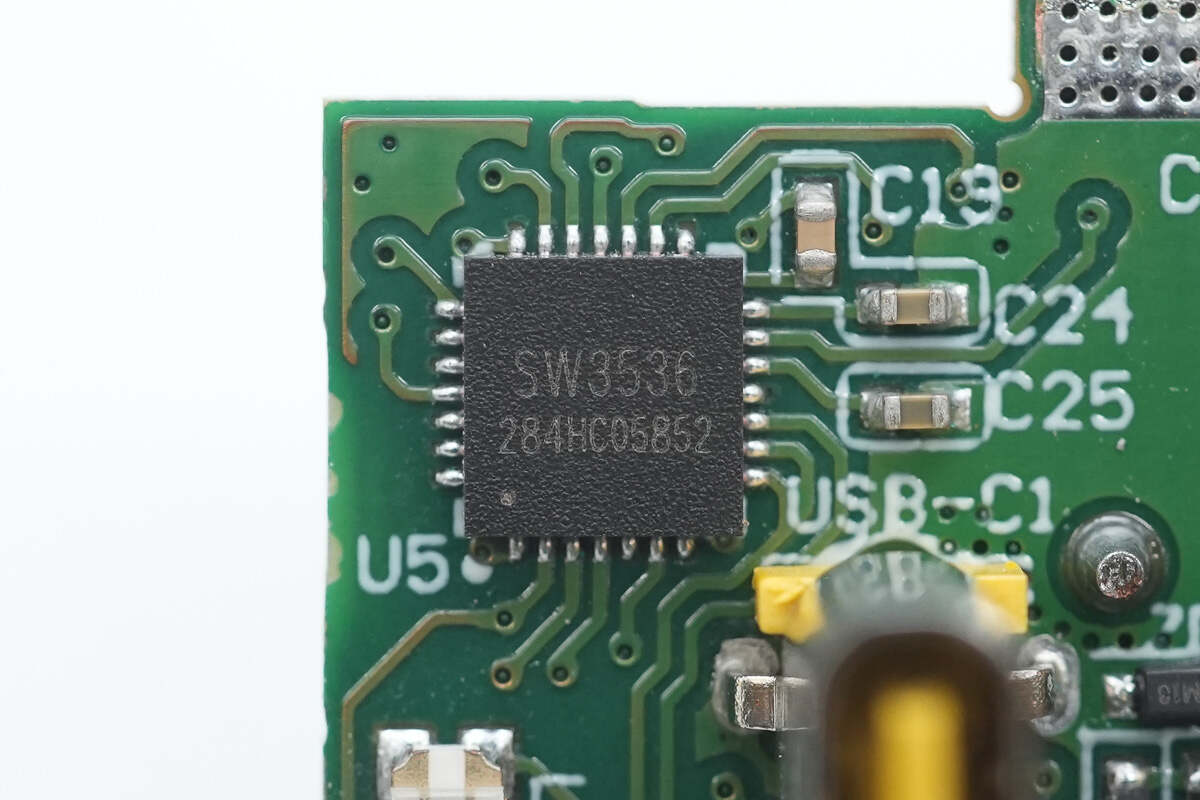

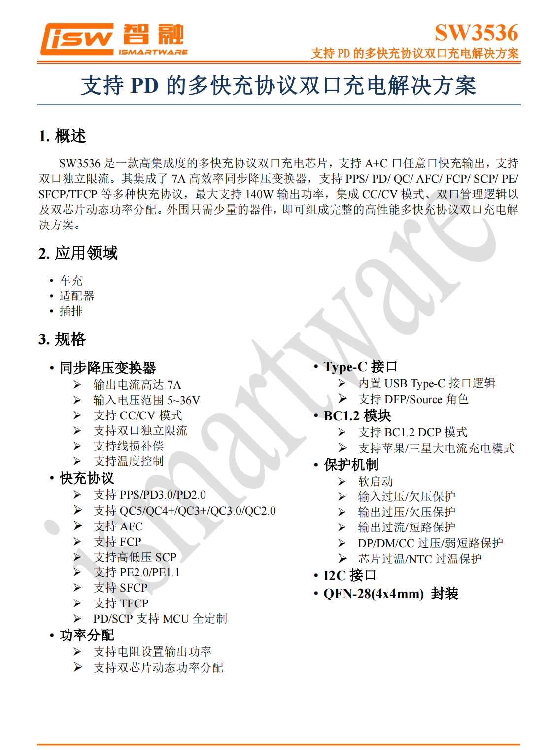

USB-C1口降压协议芯片来自智融科技,型号SW3536,这是一款高集成度的多快充协议双口充电芯片,支持USB-A+USB-C双口快充输出,支持双口独立限流。内部集成了7A高效率同步降压变换器,支持PPS/PD/QC/AFC/FCP/SCP/PE/SFCP/TFCP等多种快充协议,最大支持140W输出功率。
SW3536集成CC/CV模式,双口管理逻辑以及双芯片动态功率分配,外围元件精简,是一颗完整的高性能多快充协议双口充电解决方案。SW3536支持36V输入电压,满足12-24V输入车充应用,适用于快充适配器,插排以及车充应用。
充电头网拆解了解到,智融科技SW3536此前还被飞利浦200W充电器、绿联160W四口氮化镓充电器、安克67W氮化镓充电器、安克150W 3C1A氮化镓充电器等产品采用。

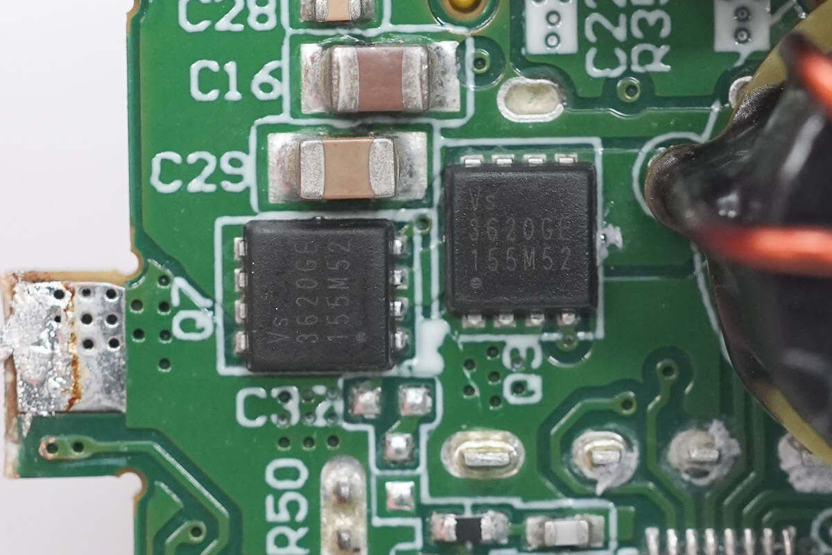

搭配的两颗同步降压开关管来自威兆半导体,型号为VS3620GEMC,NMOS,耐压30V,导阻4.9mΩ,采用PDFN3333封装,使用两颗组成半桥用于同步降压。

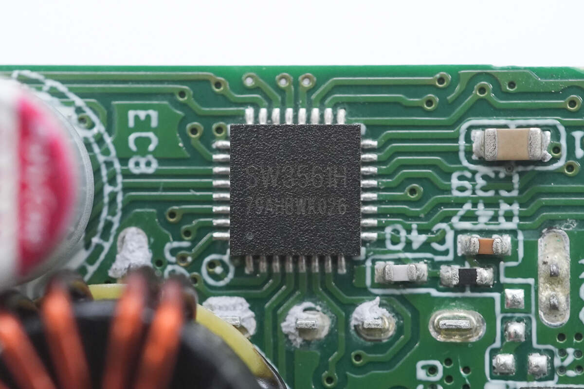

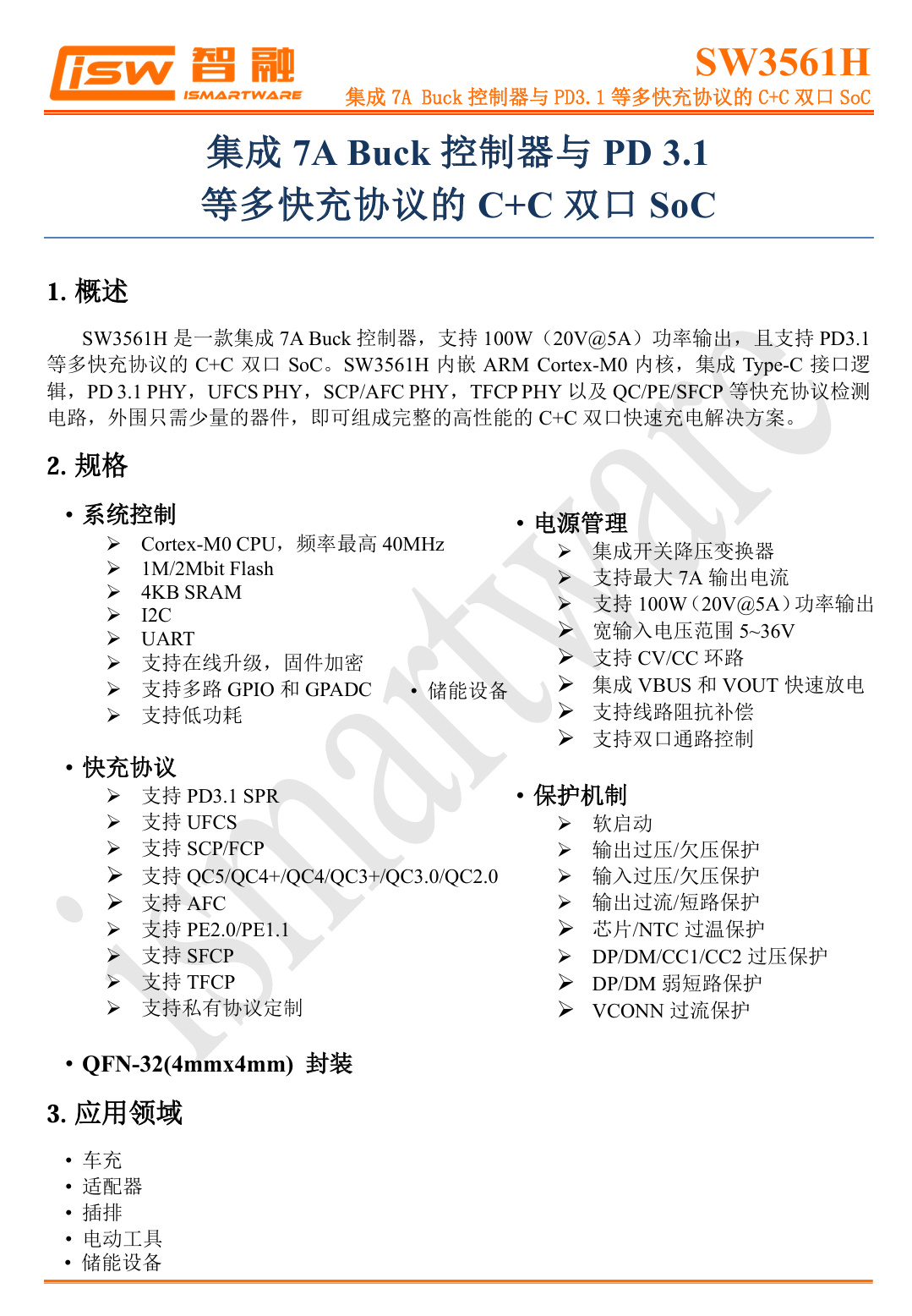

另外一路降压电路主控芯片采用智融科技SW3561H,这是一颗支持双USB-C口输出的降压SoC芯片,芯片内部集成高效率同步降压控制器,支持20V5A功率输出,并支持USB PD3.1 SPR。芯片内部集成ARM Cortex-M0内核,集成Type-C逻辑,支持PD3.1/QC/SCP/UFCS融合快充等快充协议,支持快充协议定制。
智融SW3561H支持双USB-C口通路控制,支持线损补偿,搭配两颗同步降压开关管和对应接口的VBUS开关管即可实现双口降压输出。芯片内置的降压转换器默认工作频率为180KHz,支持定制工作频率,支持100W功率输出,满足小体积设计。芯片集成过热保护,输入输出过压/欠压保护,输出过流保护以及数据引脚过压保护等完善的保护机制,采用QFN-32封装。
智融科技SW3561H资料信息。
充电头网拆解了解到,智融科技SW3561H此前还被绿联45W伸缩线氮化镓充电器、钜海100W 2A2C氮化镓充电器、罗马仕65W 2C1A氮化镓充电器等产品采用。

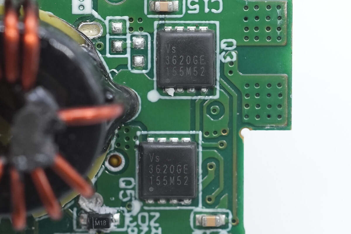

搭配的两颗同步降压开关管也是采用威兆半导体VS3620GEMC。

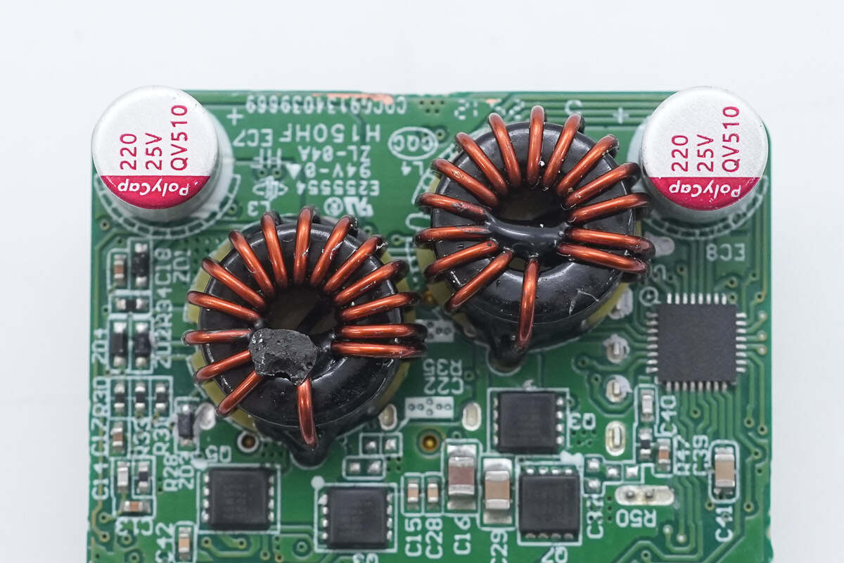

两路降压电路的降压电感特写,底部设有电木板,同时打胶加固。

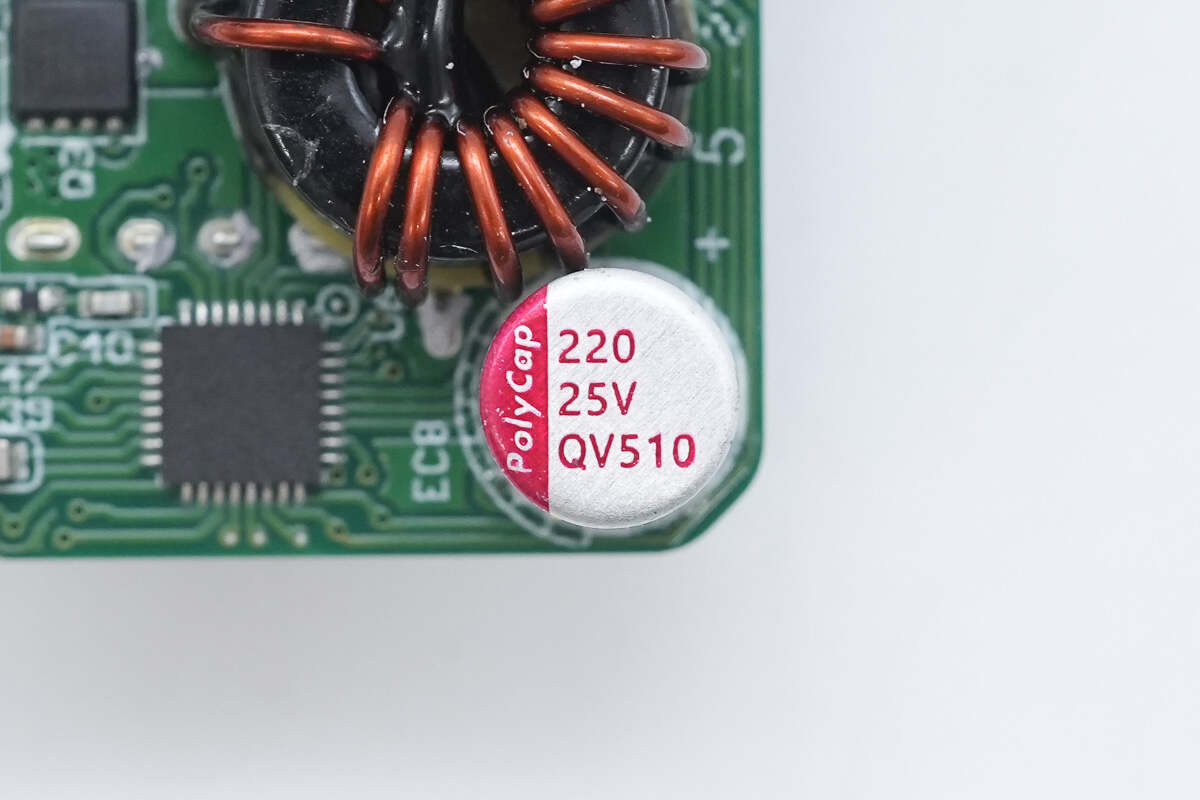

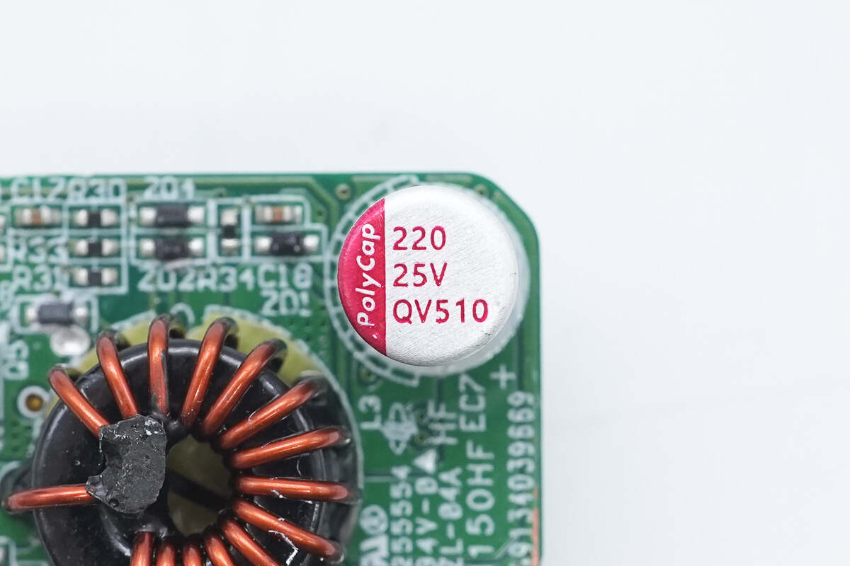

两路降压电路降压输出二次滤波固态电容均来自柏瑞凯,规格为25V220μF。
另一颗规格也是25V220μF。

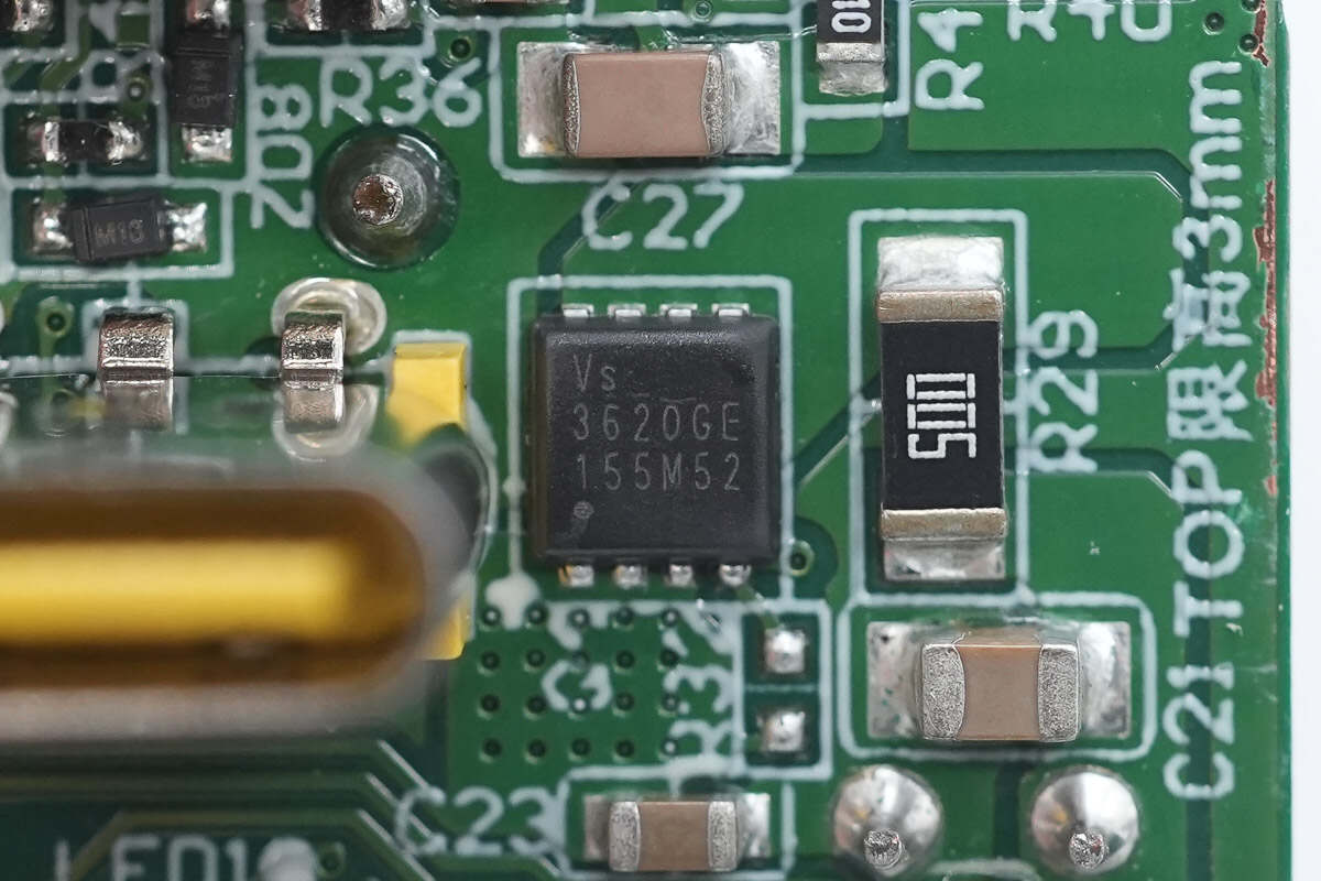

USB-C1口VBUS开关管也是采用威兆半导体VS3620GEMC。
另外1A1C接口VBUS开关管也是采用威兆半导体VS3620GEMC。

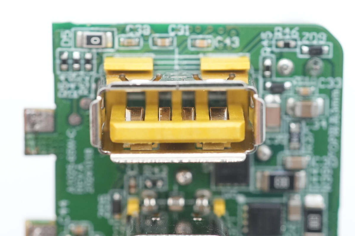

USB-A接口母座特写。

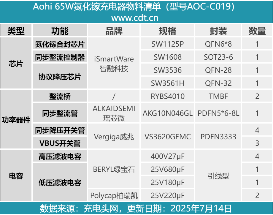

最后附上Aohi 65W氮化镓充电器核心器件清单,方便大家查阅。
