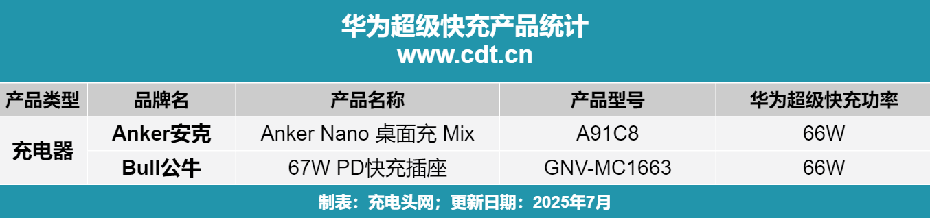

华为超级快充授权汇总
目前,华为已经开放了华为超级快充的授权,部分第三方配件厂商已经拿到授权,
以上是拿到华为超级快充授权的品牌,有Anker安克、Bull公牛这两个品牌,授权功率为华为超级快充66W。
