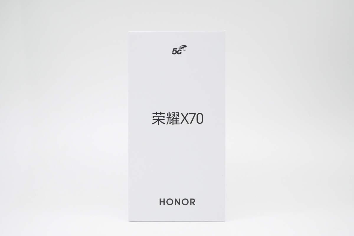

荣耀X70采用简约白盒包装,正面印有“荣耀X70”产品名称以及“5G”标识,底部为“HONOR”品牌名称。

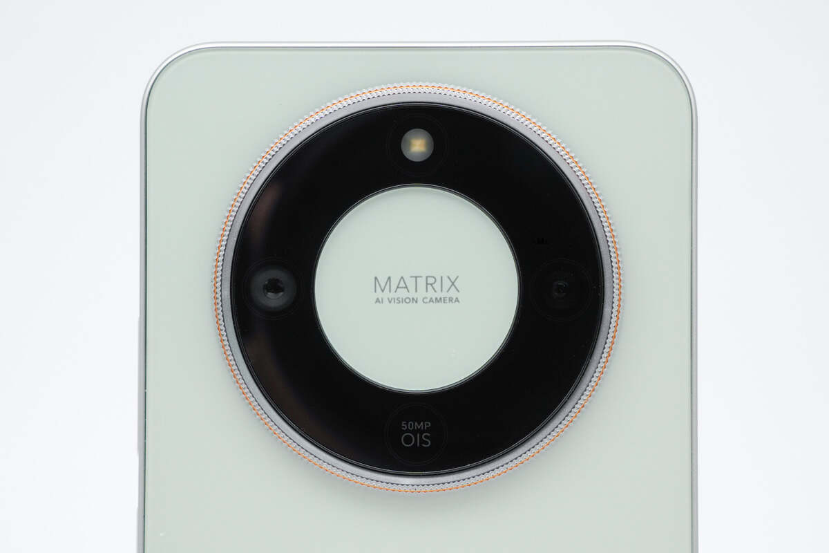

荣耀X70后盖摄像模组部分采用圆形DECO设计,外围拥有螺纹装饰,分别排布镜头以及闪光灯,中间带有MATRIX的字样。

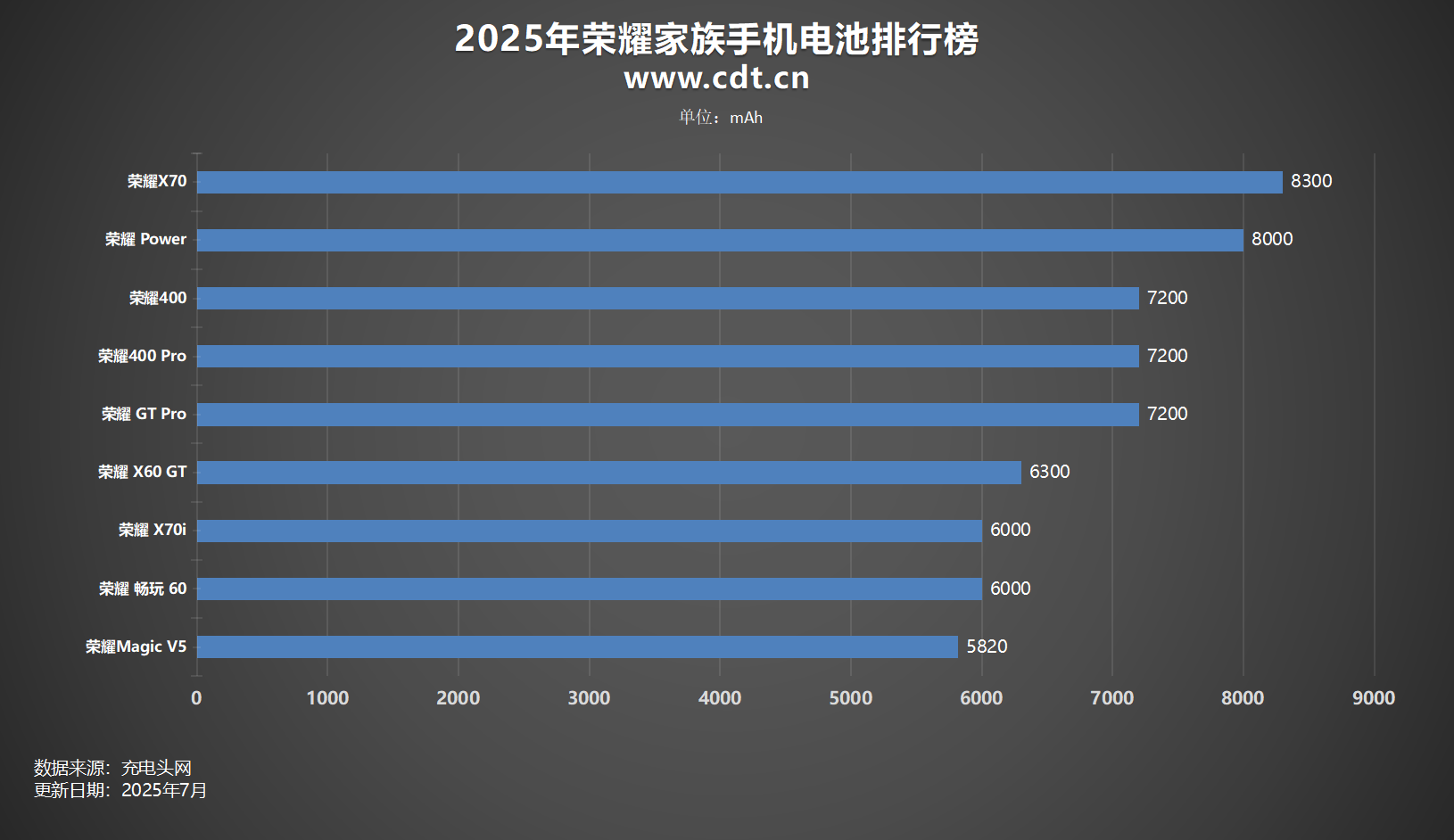

从表格中可以看到2025年荣耀家族电池容量最大的是 荣耀X70,打破了此前 荣耀Power 的8000mAh。
绘制出柱状图可以看到,随着电池技术的进步,荣耀2025年发布的手机电池从5820mAh跃升至8300mAh,2025年电池容量是各大厂商开卷的方向,而荣耀X70的8300mAh大电池无疑成为当前手机容量的第一梯队机型。

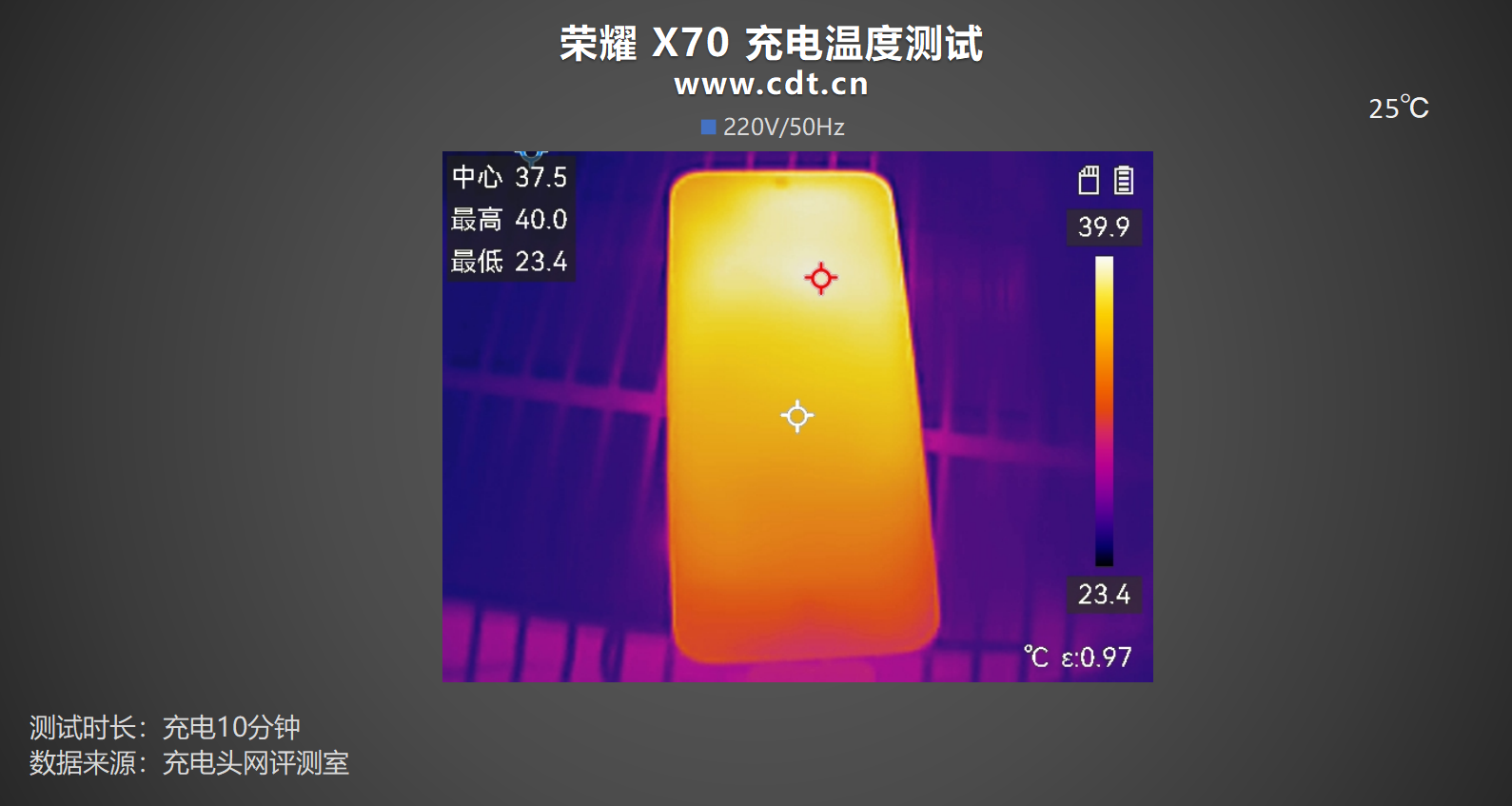

手机充电发热便是我们所需要关注的一个问题,让我们看看荣耀X70对于充电时温度的调控如何,测试全程在25℃恒温箱中进行,温度拍摄的时间点为:充电10分钟、充电20分钟、充电30分钟。
充电10分钟
充电10分钟后,使用热成像仪拍摄手机正面 ,最高温度为40℃。

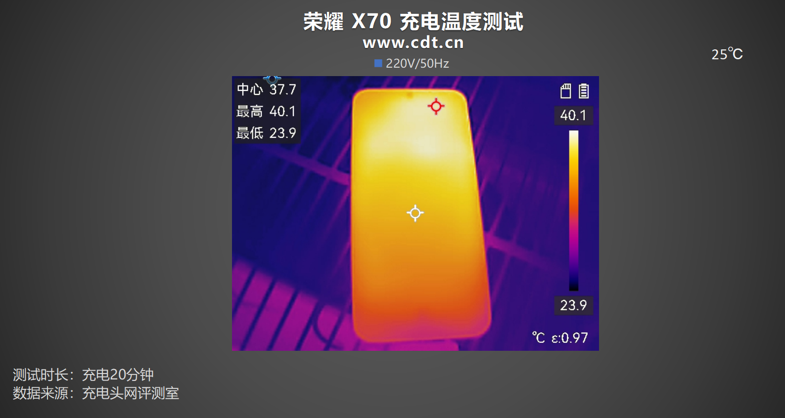

充电20分钟
充电20分钟后,使用热成像仪拍摄手机正面 ,最高温度为40.1℃。此时充电功率约为34W。
