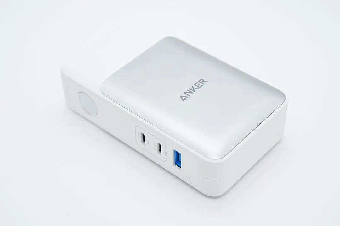

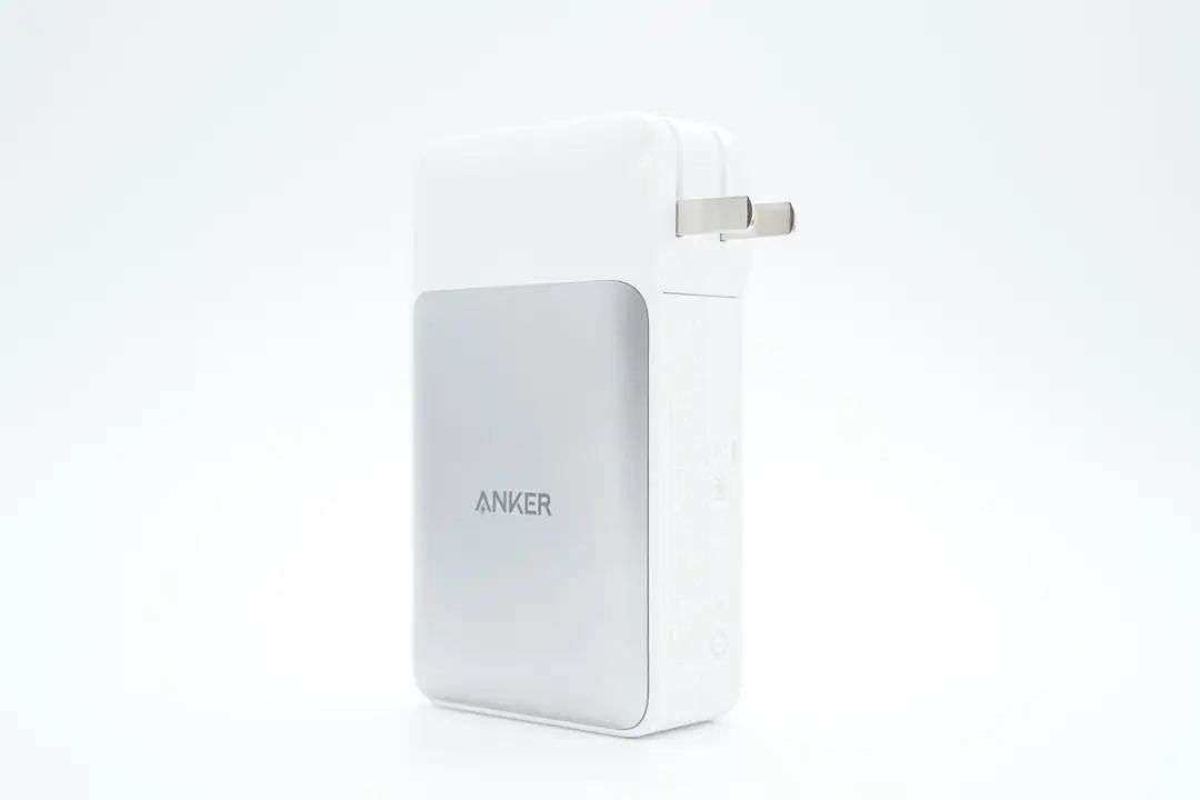

安克最新推出了GaNPrime系列65W超极充移动电源,这款移动电源内置10000mAh电池,在连接交流电源时可作为65W充电器使用,移动电源模式下支持30W输出。2C1A的接口配置支持功率盲插,多个设备同时充电更加从容。
安克65W超极充主体采用PC材质白色外壳,虽是二合一产品,不过和其它新款充电器一样,正背面也都设计有银色装饰板,装饰板中心有ANKER品牌logo,机身一侧设有移动电源模式下使用的电源键以及2C1A接口,接口均采用安克经典蓝色胶芯。

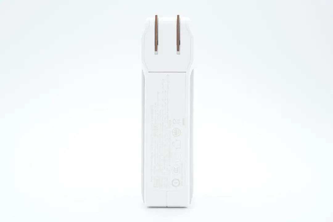

安克65W超极充配备的是可折叠国标插脚,方便携带且不会刮伤包里其它设备,插脚两侧加入双翼设计,提升使用稳定性,细节讲究。安克65W超极充尺寸为 111.82x64.12x31.76mm,净重约为314g。

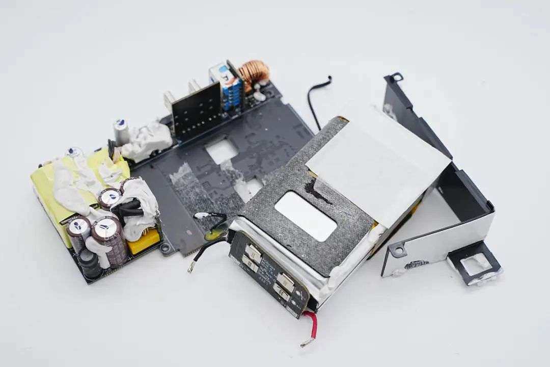

充电头网此前对安克65W超极充进行了拆解,发现其内部电池表面粘贴泡棉双面胶固定,并粘贴麦拉片用于绝缘保护电池。按键和指示灯小板通过排线连接到PCBA模块,并通过螺丝固定在外壳上。
安克65W超极充内部电池为两串结构,通过点焊焊接到保护板上,保护板通过导线焊接连接到主板上,两块电池之间采用泡棉填充支撑。

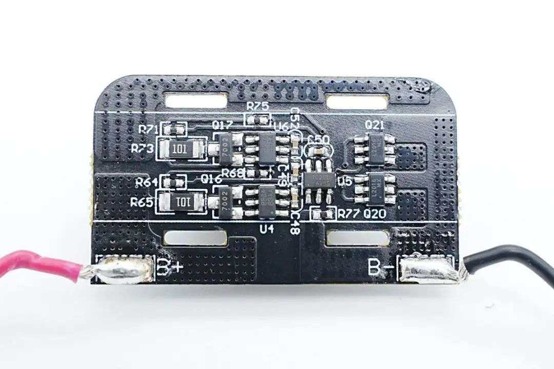

安克65W超极充内部的电池保护板上焊接有电池保护芯片和均衡芯片,均来自创芯微,型号为 CM1020-L 和 CM1010-E,用于二串电池的过压,欠压,过流保护以及均衡功能。

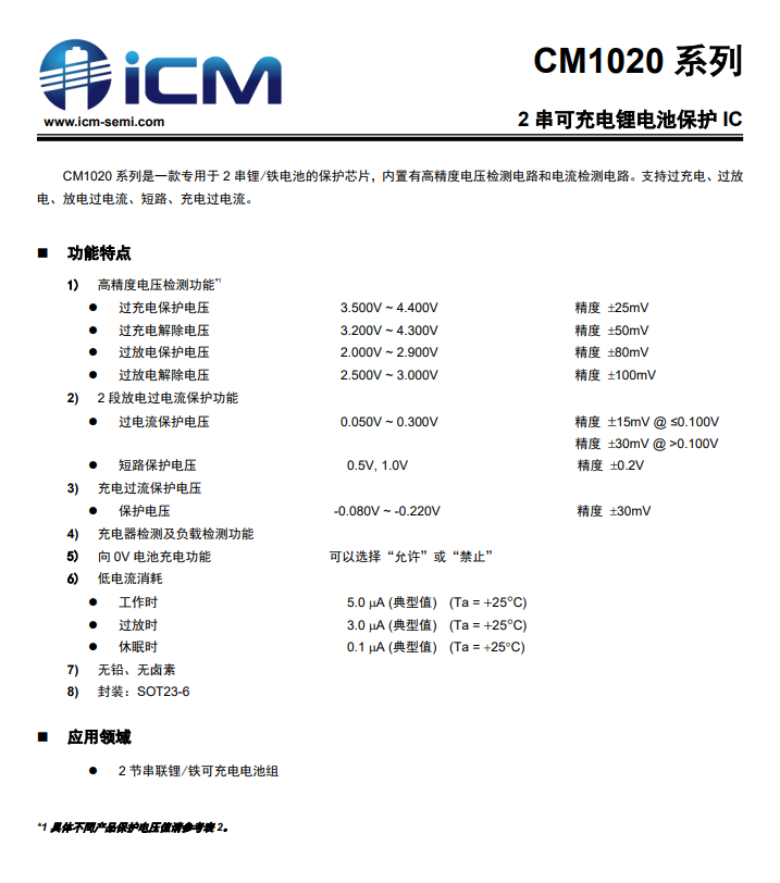

创芯微 CM1020 系列是一款用于 2串锂/铁电池的保护芯片,内置有高精度电压检测电路和电流检测电路。支持过充电、过放电、放电过电流、短路、充电过电流保护功能。其过充电压精度达 ±25mV,过流保护电压精度达 ±15mV,休眠电流仅 0.1uA,性能业界领先。

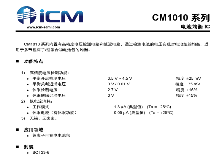

创芯微 CM1010 系列采用 SOT23-6 封装,内置有高精度电压检测电路和延迟电路,通过检测电池的电压实现对电池组的均衡,适用于多节锂离子/锂聚合物电池包的均衡。其开启检测电压精度达 ±25mV,休眠电流仅 0.05uA,性能同样处于业界领先水平。
