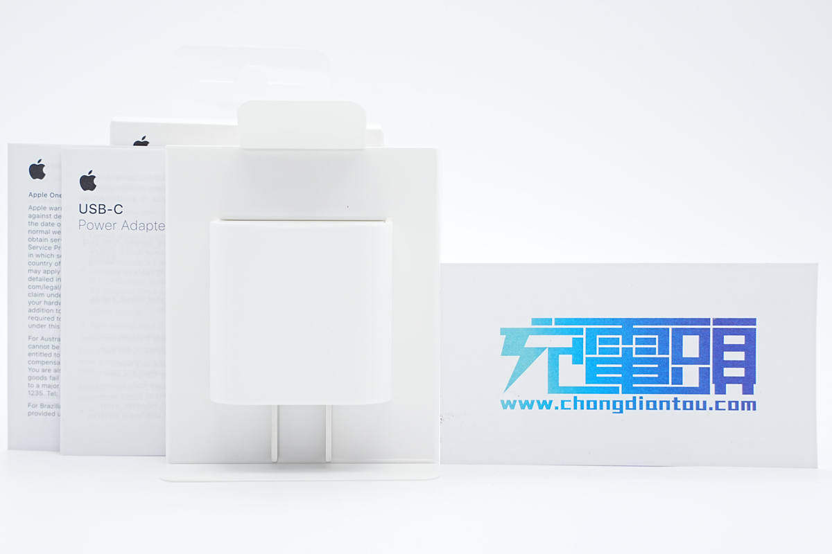

包装内含充电器以及使用说明书。

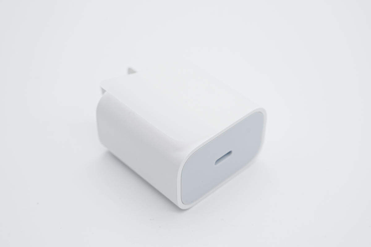

充电器是经典外观设计,腰身白色外壳亮面处理,上下端外壳则为灰色。

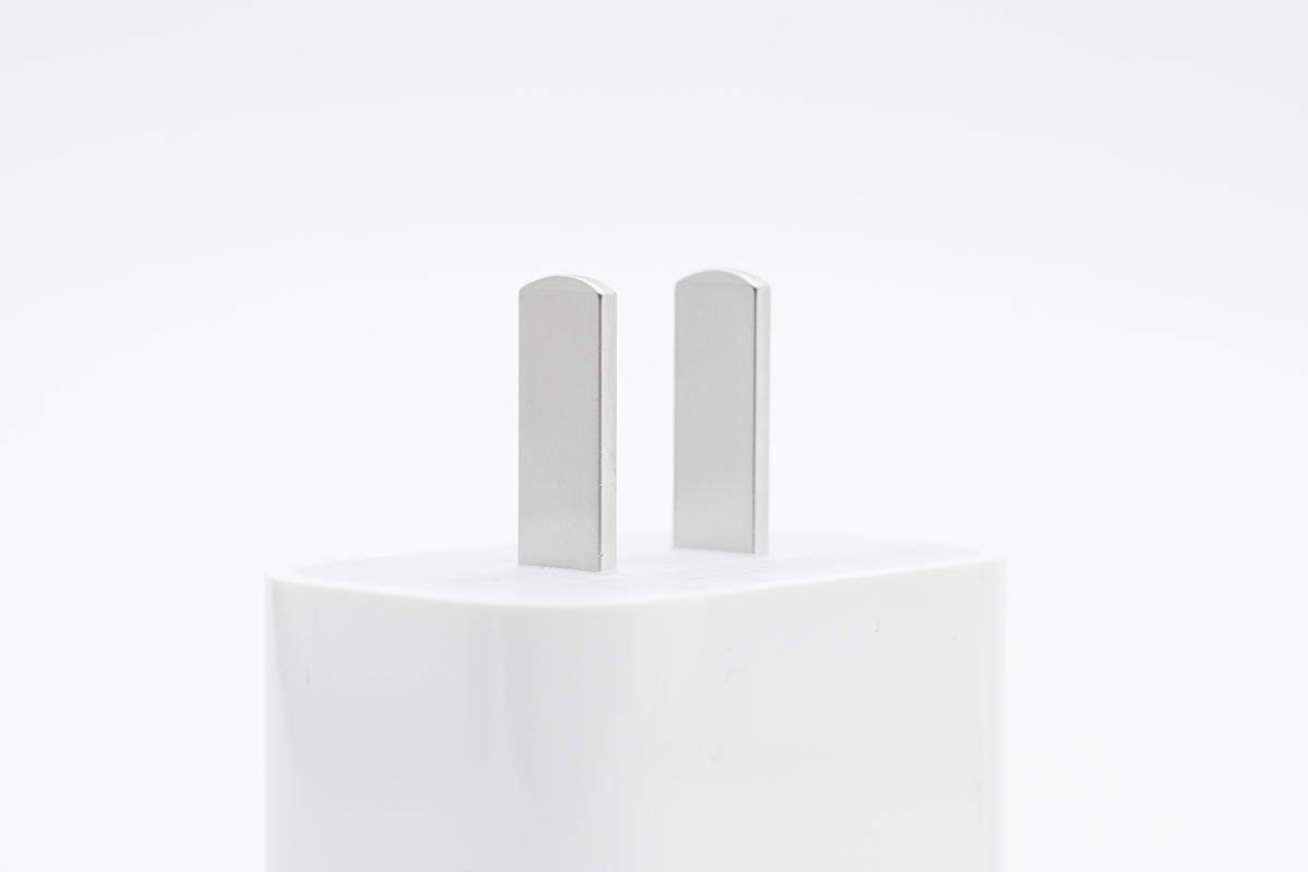

充电器配备固定式国标插脚。

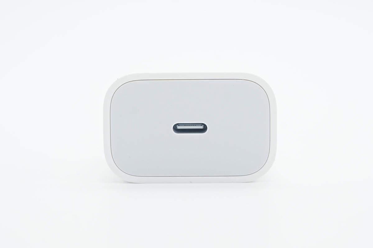

输出顶面设有USB-C接口,居中设计。

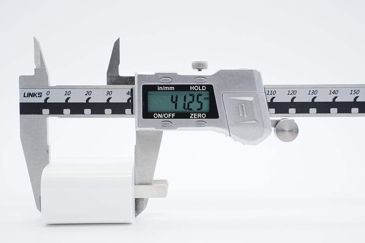

测得充电器机身高度为41.25mm。

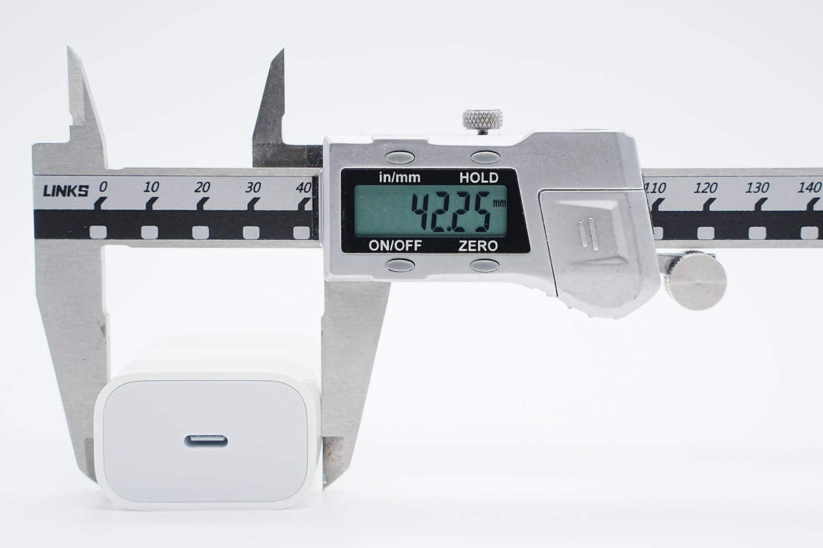

宽度为42.25mm。

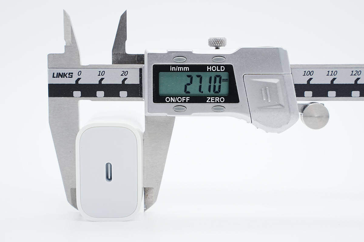

厚度为27.1mm。

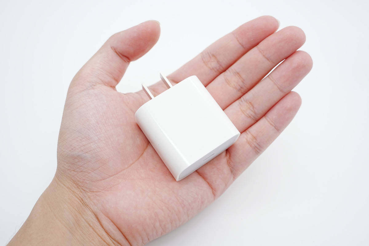

拿在手上的大小直观感受。

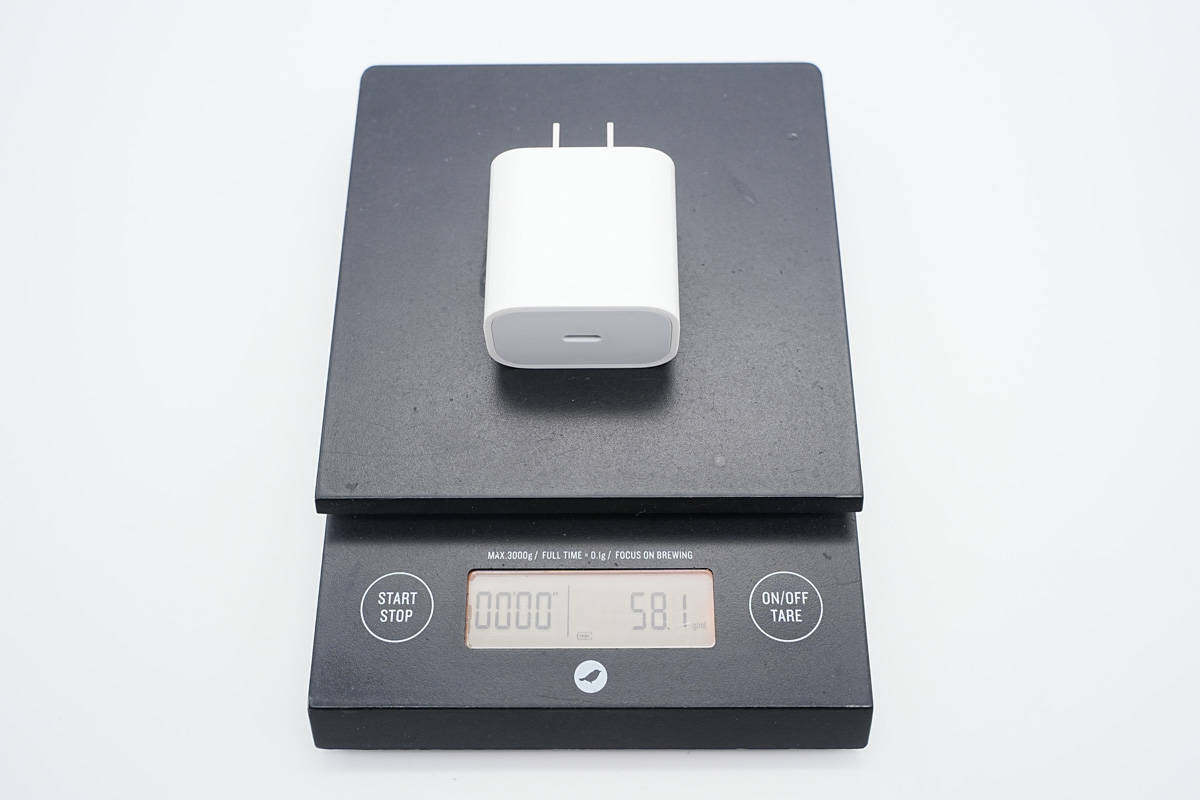

另外测得充电器净重约为58g。

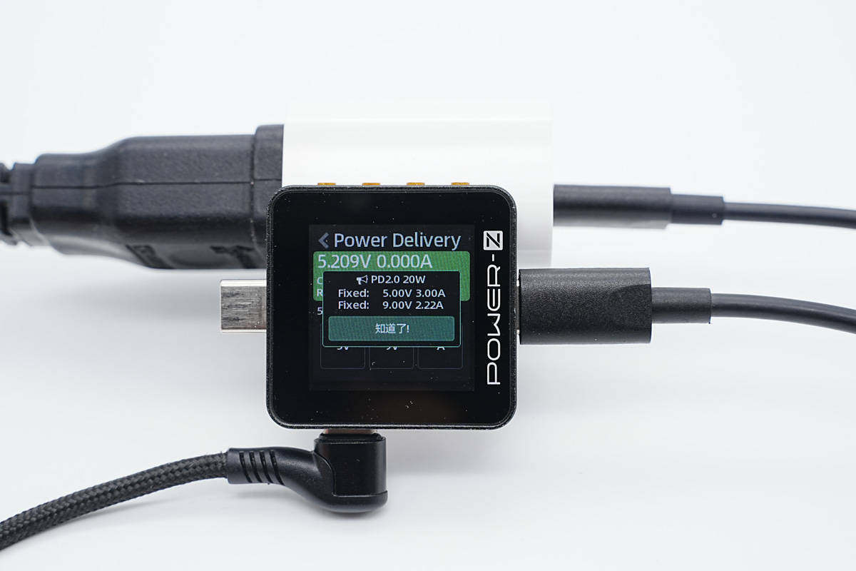

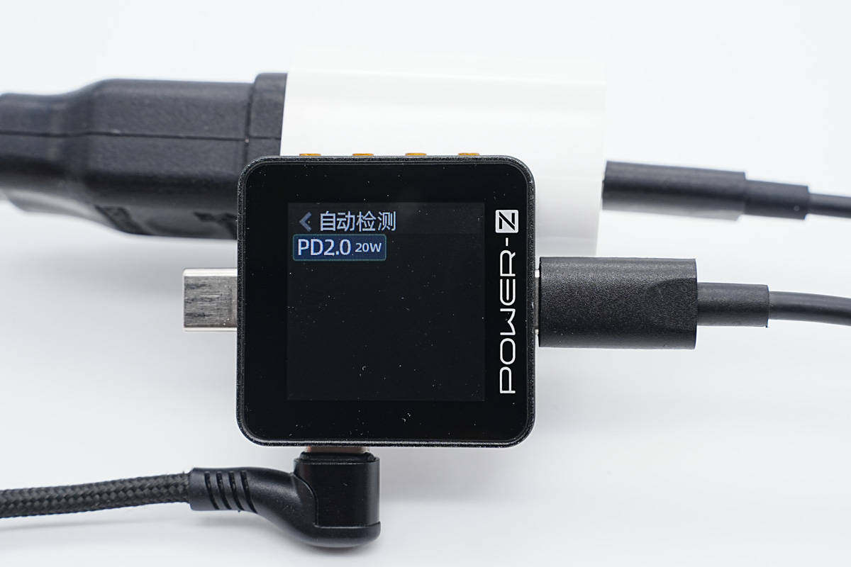

使用ChargerLAB POWER-Z KT002测得充电器支持PD2.0快充协议。
另外PDO报文显示其还具备5V3A和9V2.22A两组固定电压档位。

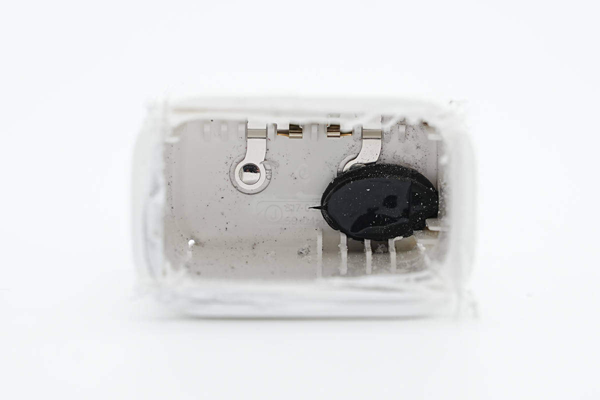

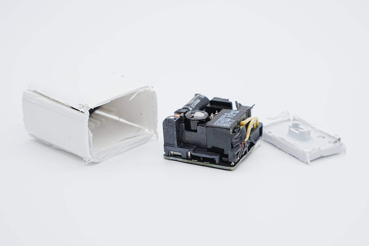

苹果充电器显著的一个共同点就是外壳特别结实,动用切割机切开外壳,取出内部PCBA模块。
外壳内部黑色硅胶用于将变压器的发热传导至外壳,外壳内部为插脚弹片,夹持PCBA供电。

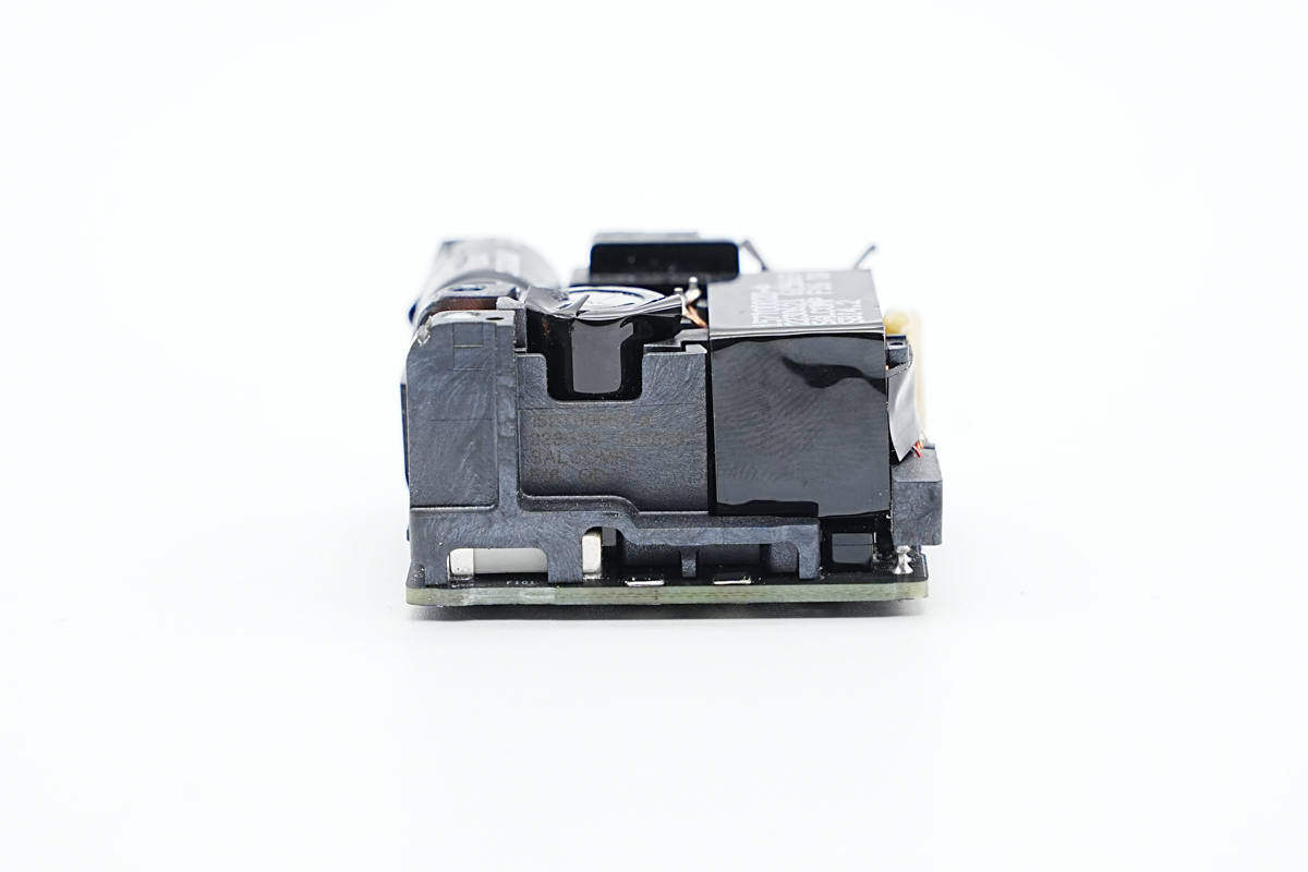

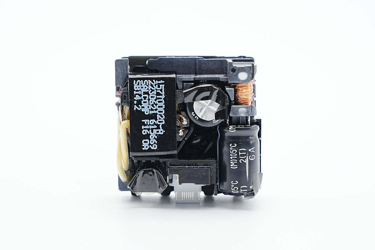

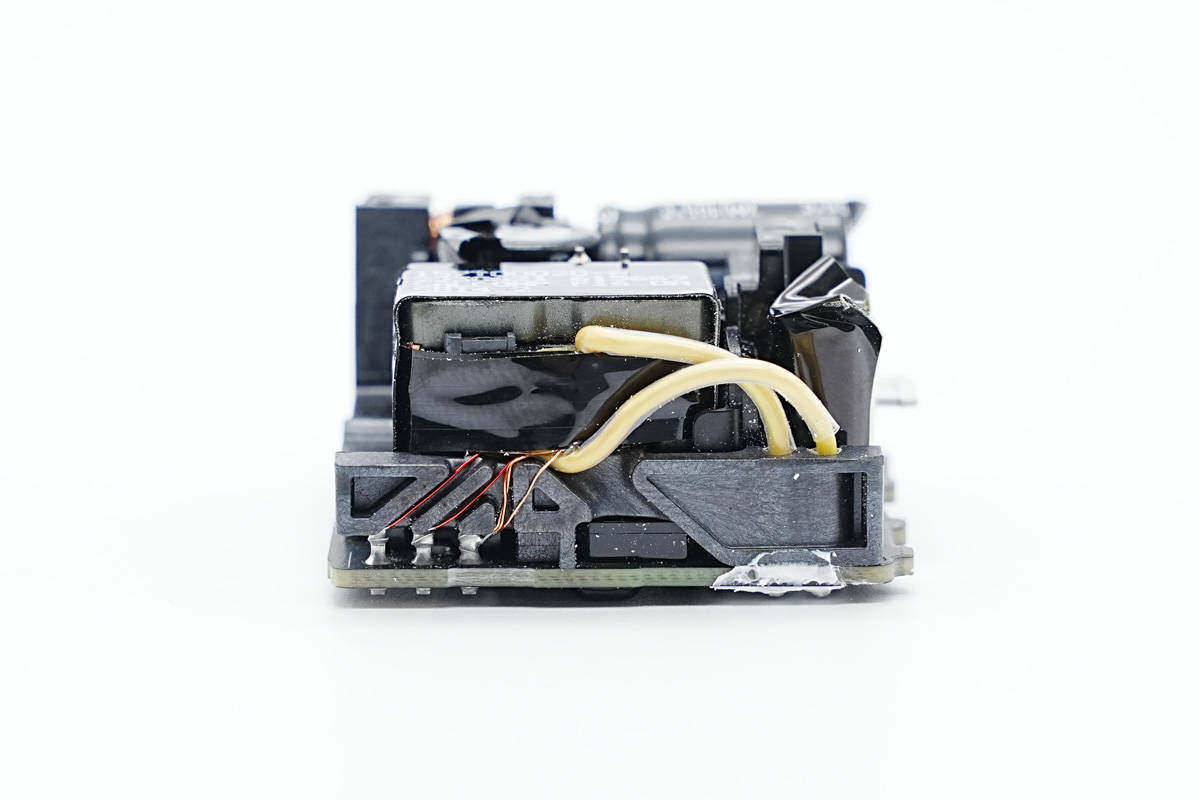

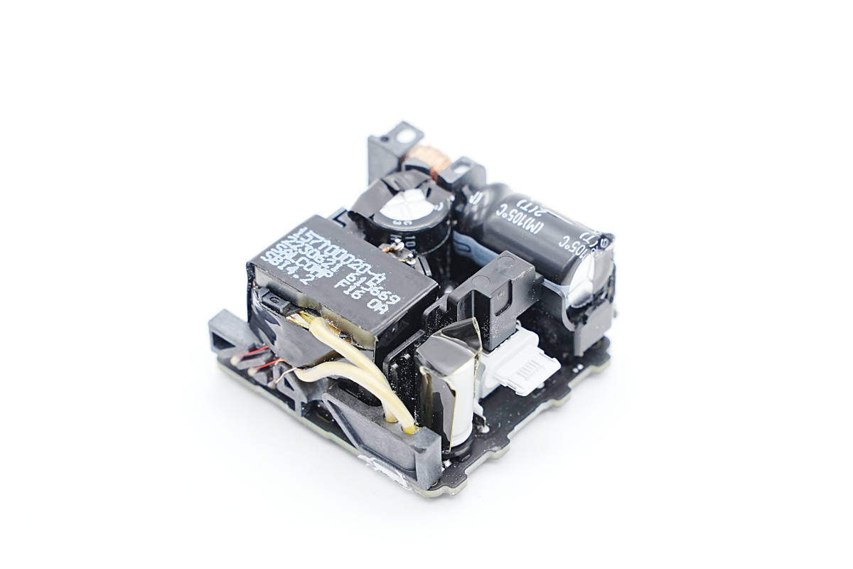

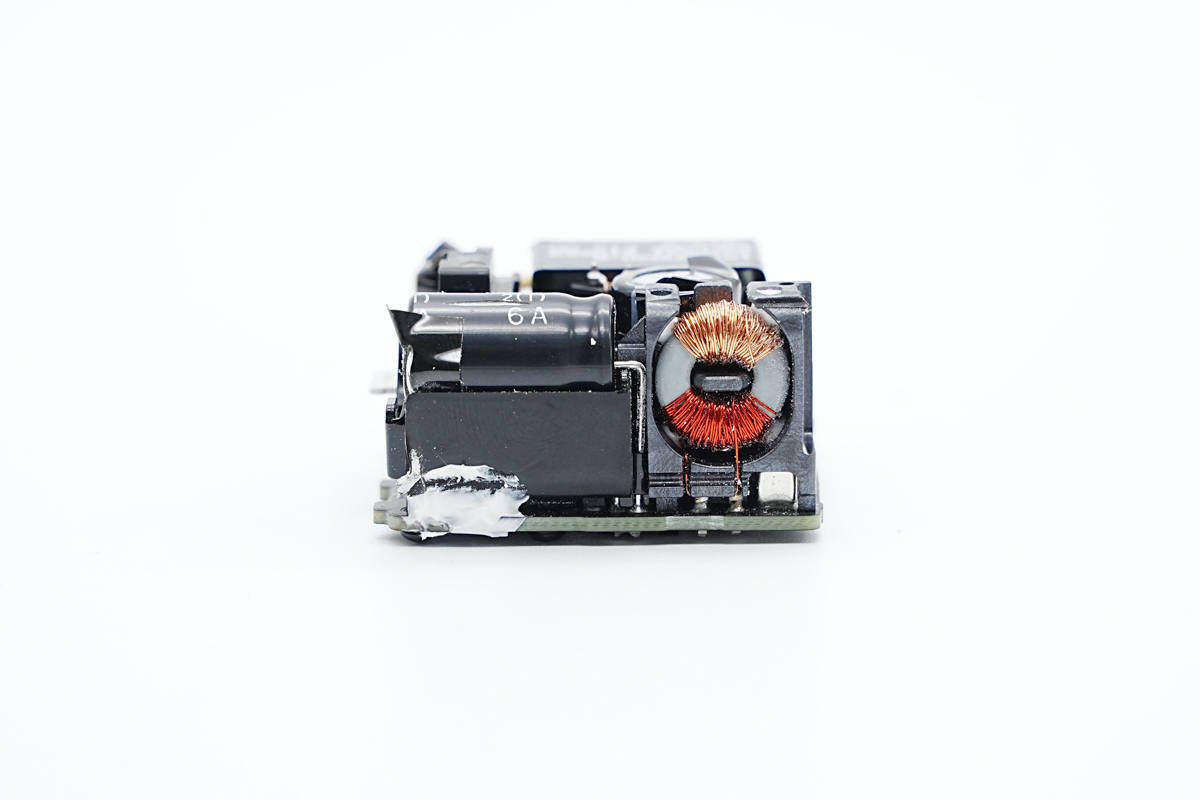

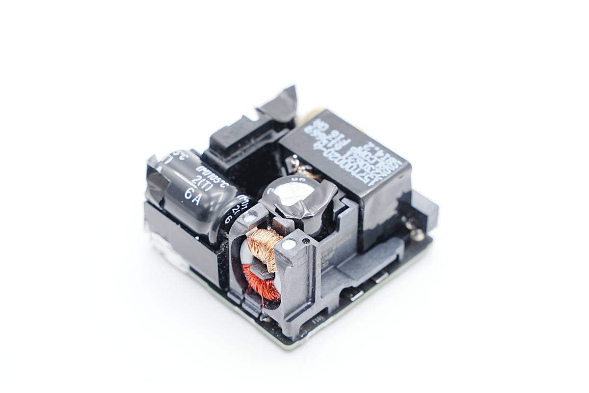

PCBA模块一览,共模电感以及高压滤波电容均采用塑料框架固定。
变压器导线也是通过塑料框架固定,电容粘贴胶带加强绝缘。

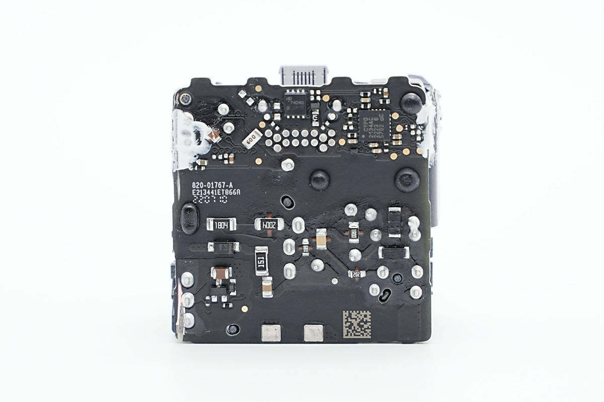

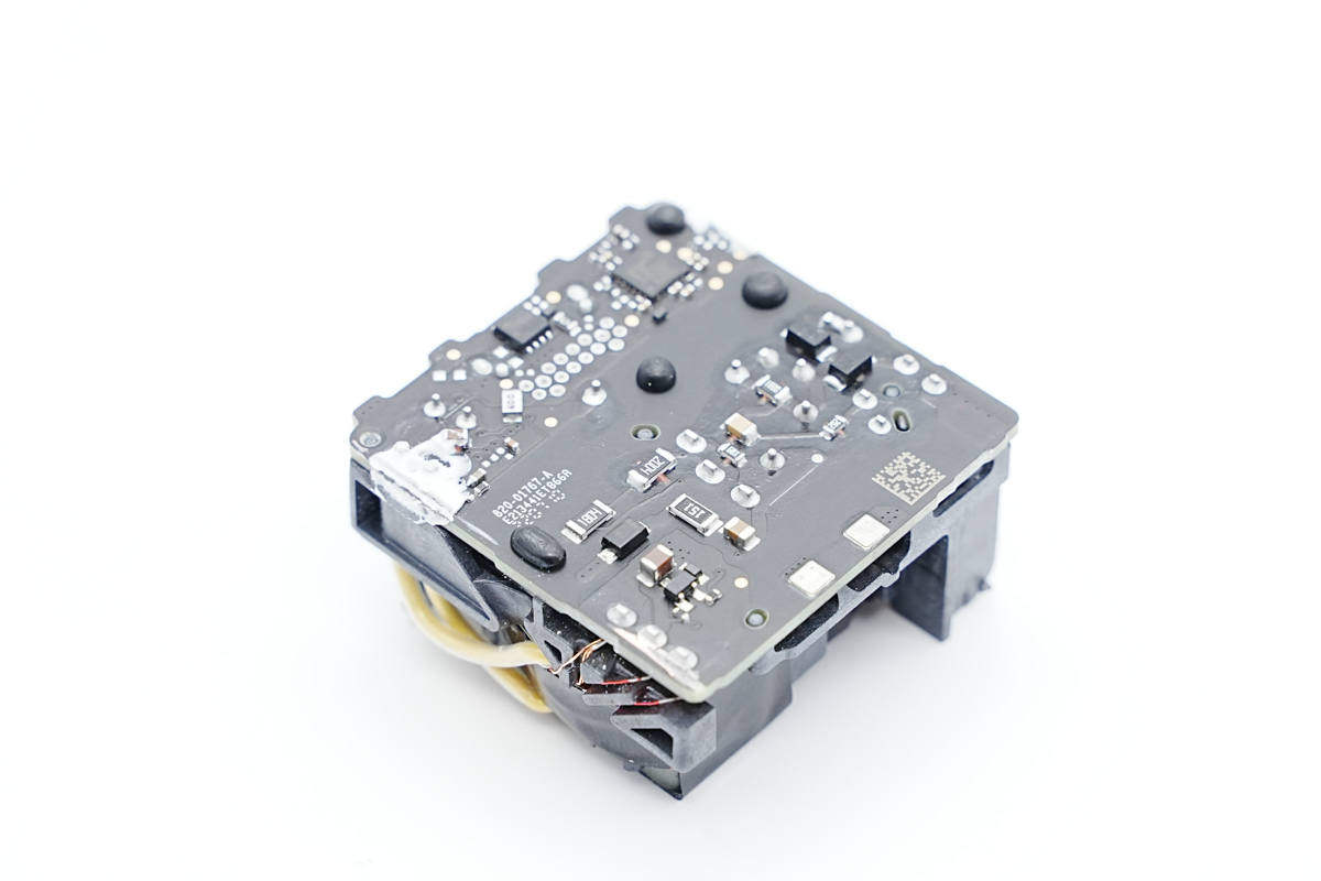

PCBA模块背面裸露,焊接协议芯片和输出VBUS开关管等元件。

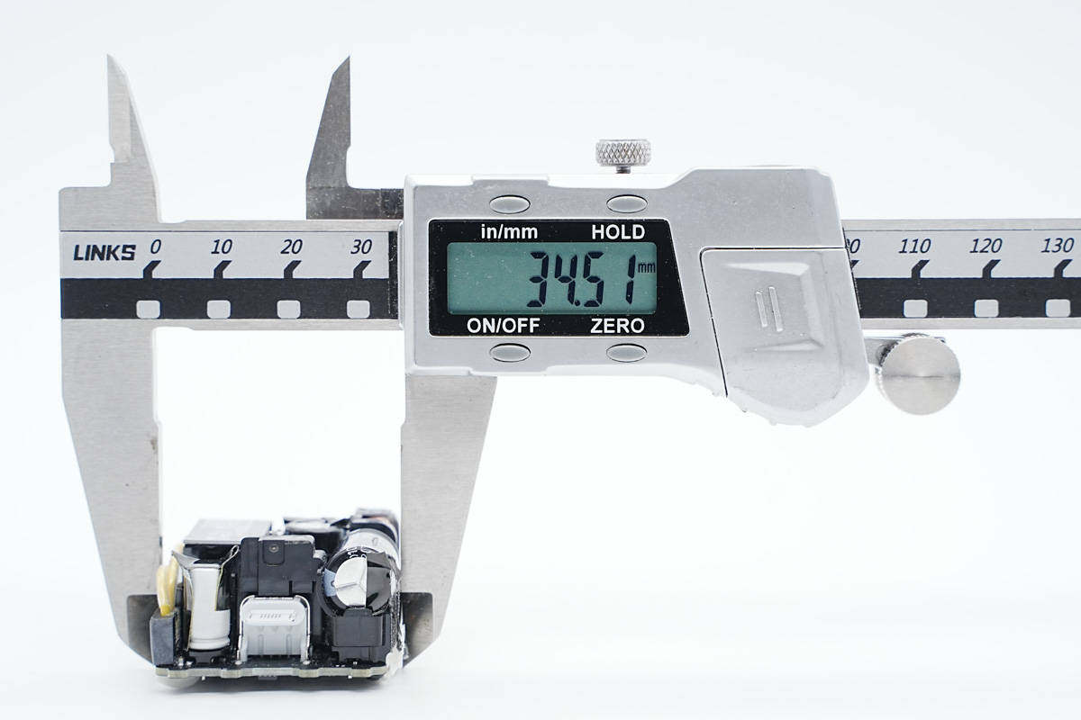

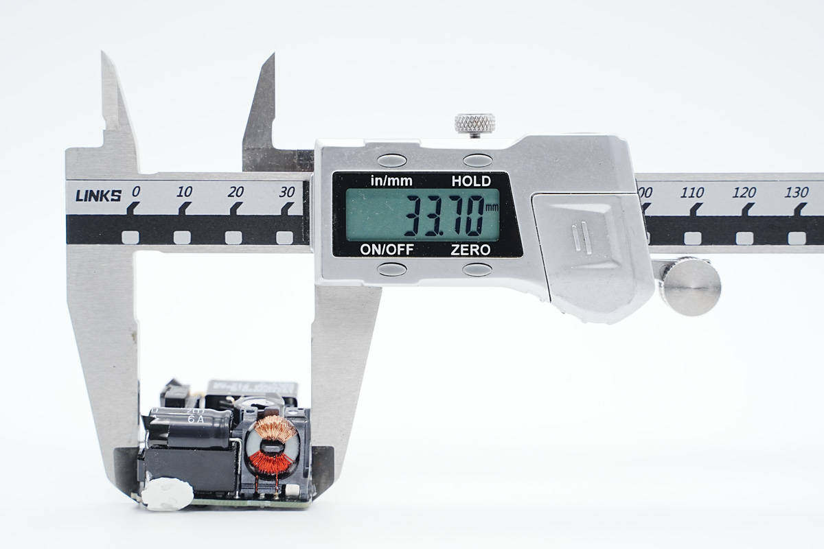

使用游标卡尺测得PCBA模块长度约为33.7mm。
PCBA模块宽度约为34.51mm。

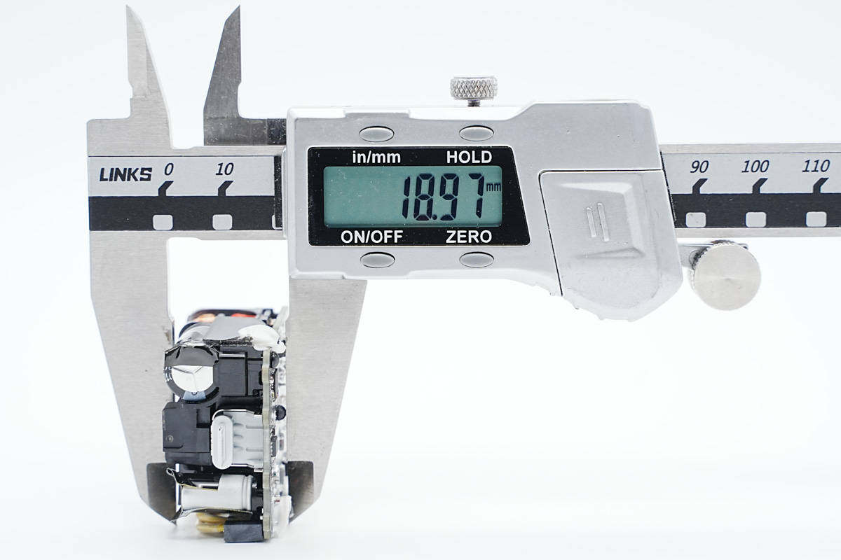

PCBA模块厚度约为18.97mm。

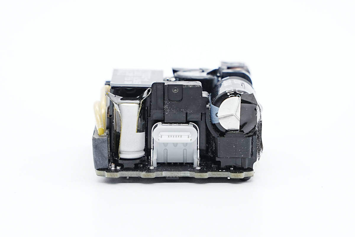

PCBA正面一览,左侧焊接开关变压器,右上角是共模电感,在右侧和右下角是高压滤波电解电容,左下角是输出滤波电容,底部为USB-C母座。
反面焊接协议芯片和VBUS开关管,电流取样电阻,下方焊接两颗整流二极管。电路板开孔穿过塑料支架固定。
经过对PCBA正反面电路观察分析发现,苹果20W充电器采用开关电源宽范围输出,次级协议芯片控制输出电压的典型架构。下面我们就从输入端开始一一了解各元器件。

另一侧为变压器,次级采用多层绝缘线绕制。
输出固态电容缠绕胶带绝缘,高压滤波电容采用塑料支架与输出USB-C母座绝缘。

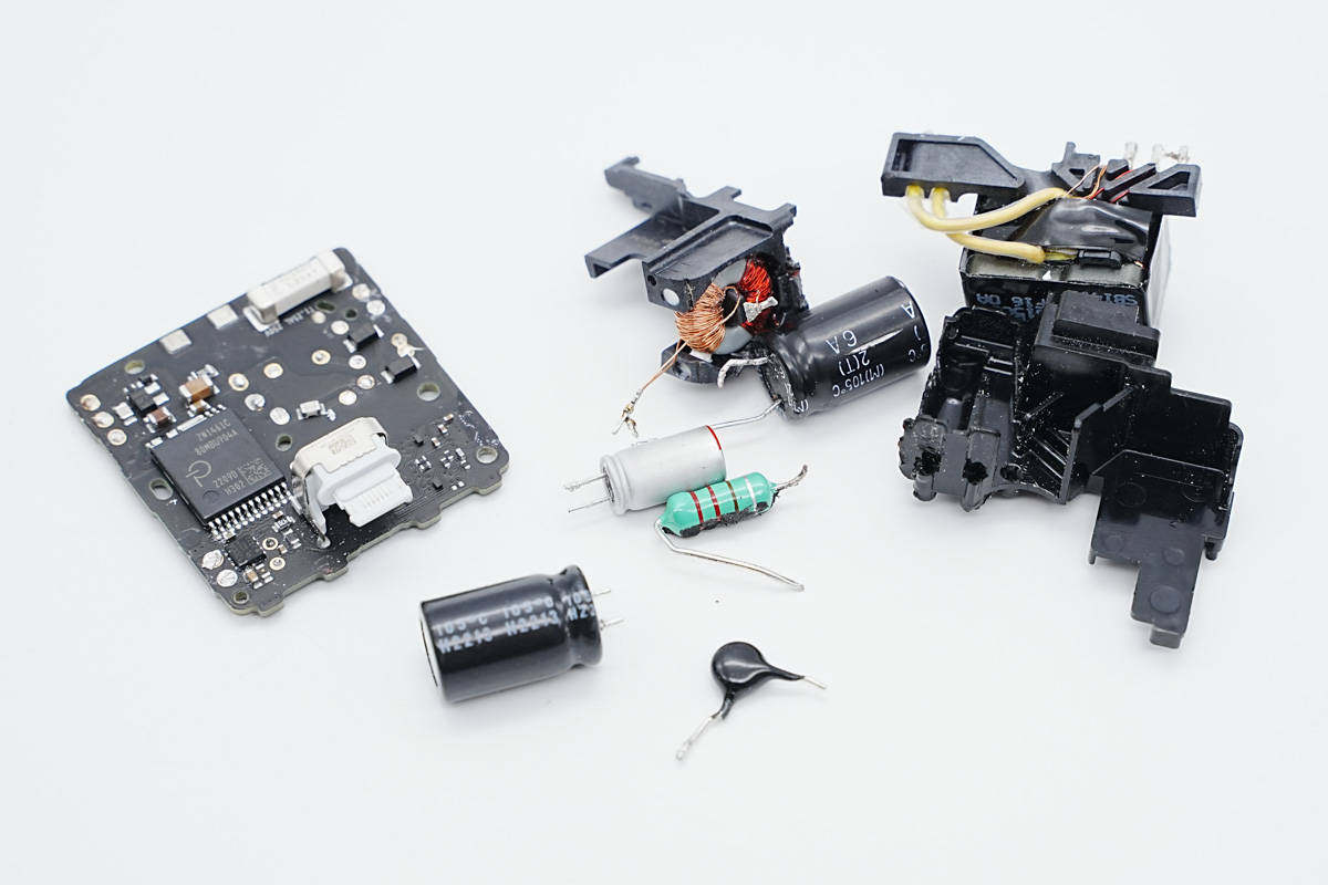

拆下充电器PCBA上面的插件元器件,观察PCB正面。

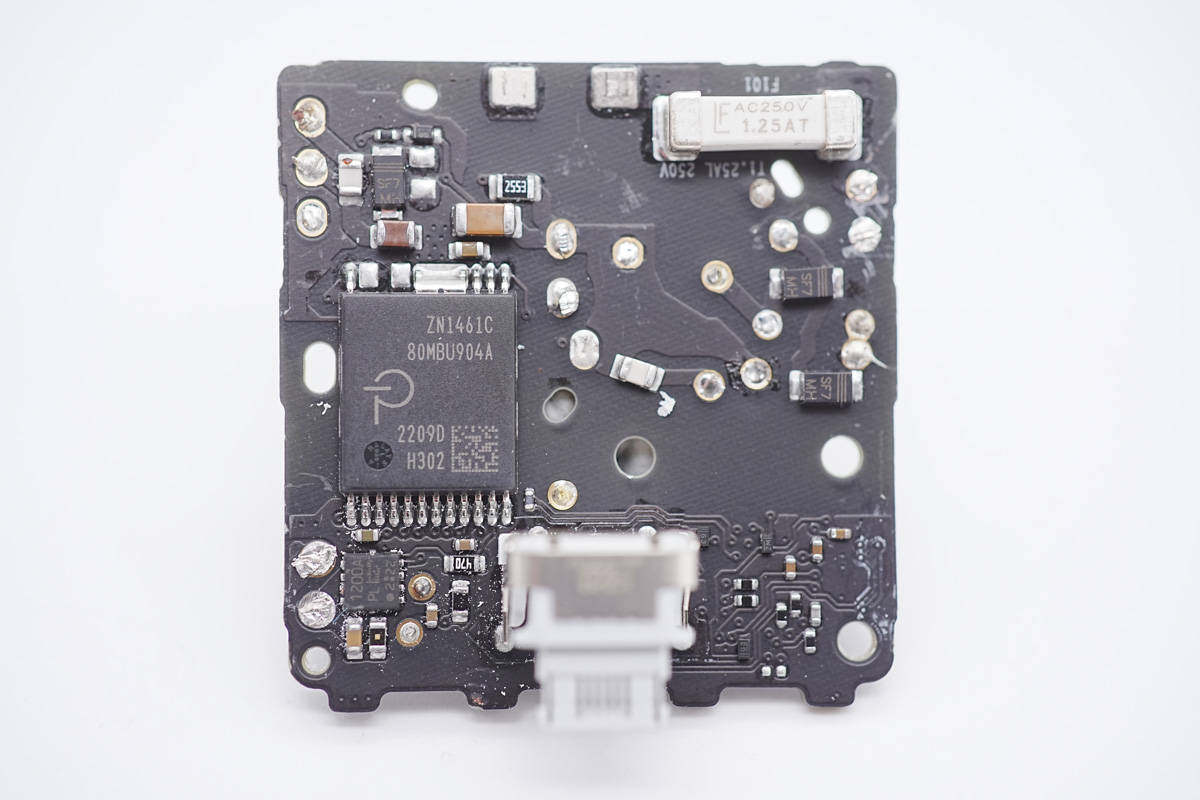

PCB正面焊接保险丝,整流二极管和一颗PI的集成电源芯片。

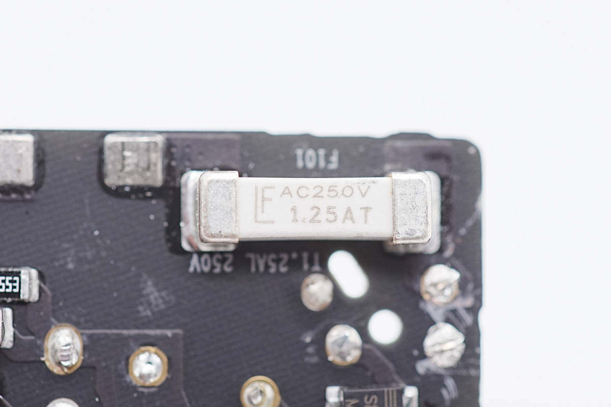

输入端贴片保险丝来自力特,规格为1.25A 250V。

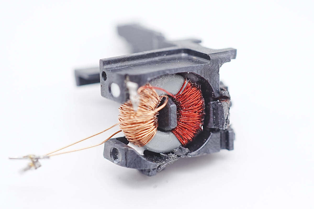

共模电感采用红色和铜色漆包线绕制。磁环通过胶水固定在塑料支架内部。

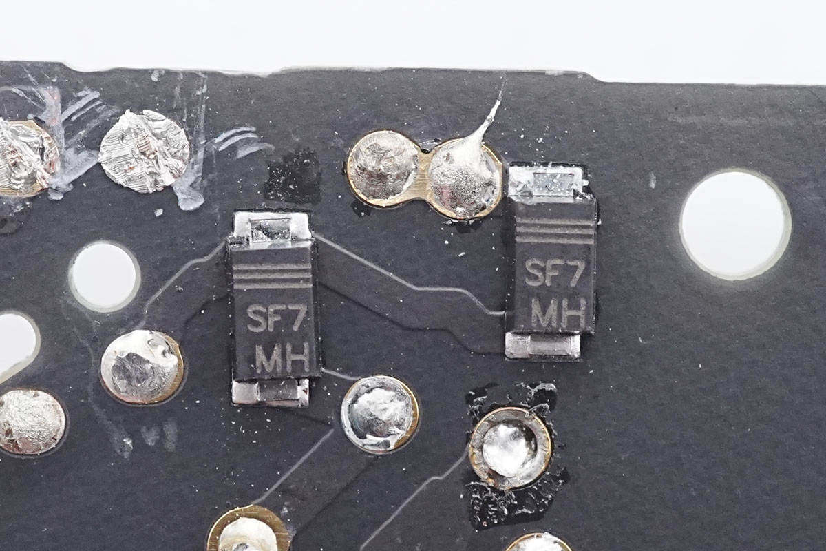

两颗二极管丝印SF7,与背面的二极管组成整流桥用于整流,将交流电整流成脉动直流电。

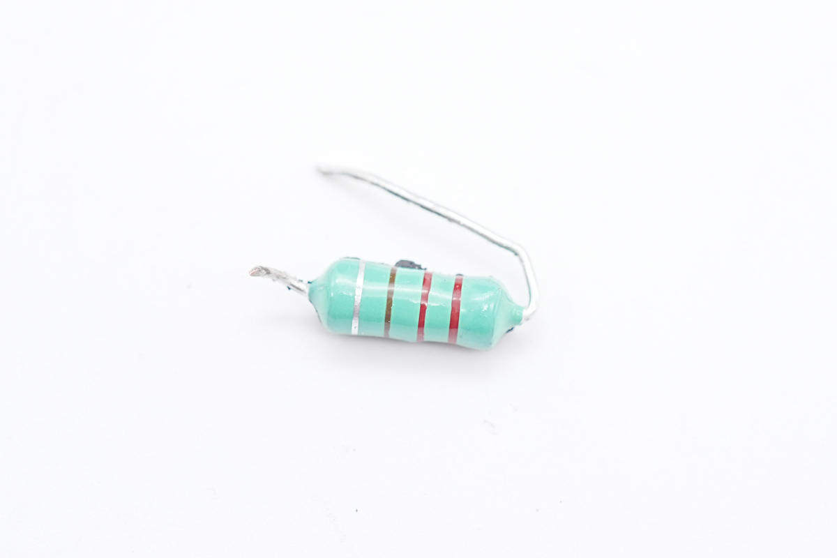

差模电感采用色环电感,固定在电容下面的塑料壳中。

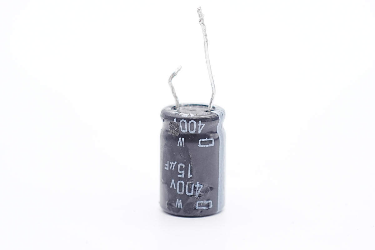

另一颗高压滤波电容来自尼吉康,规格为15μF 400V。

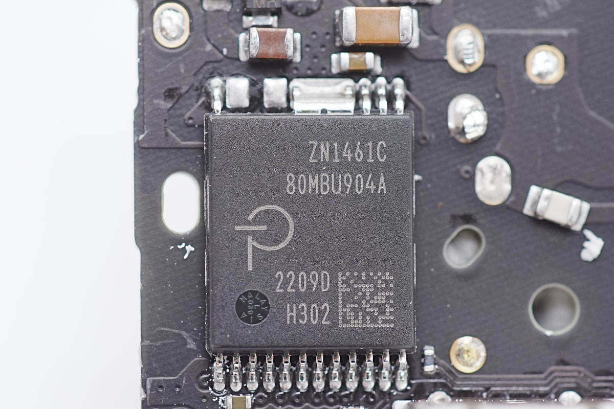

电源主控芯片丝印ZN1461C,来自PI,为定制型号。其内置了PWM控制器、高压开关管、次级同步整流控制器,磁感通信反馈等,集成度高。极大地简化了反激式电源转换器的设计和制造,特别是那些要求高效率和/或紧凑尺寸的电源转换器,并且提高了系统可靠性和稳定性。

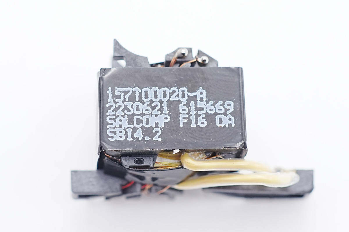

变压器标签印有SALCOMP字样,表示由赛尔康代工。

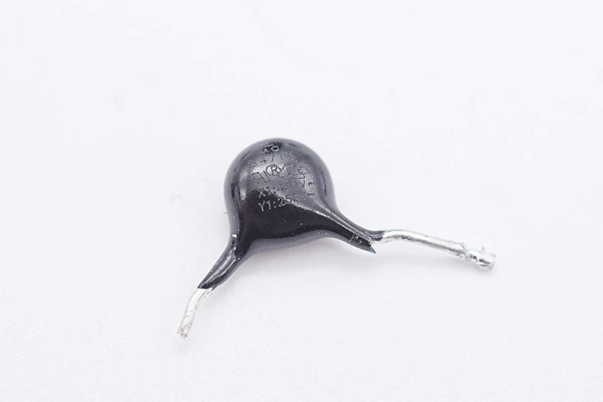

黑色Y电容特写。

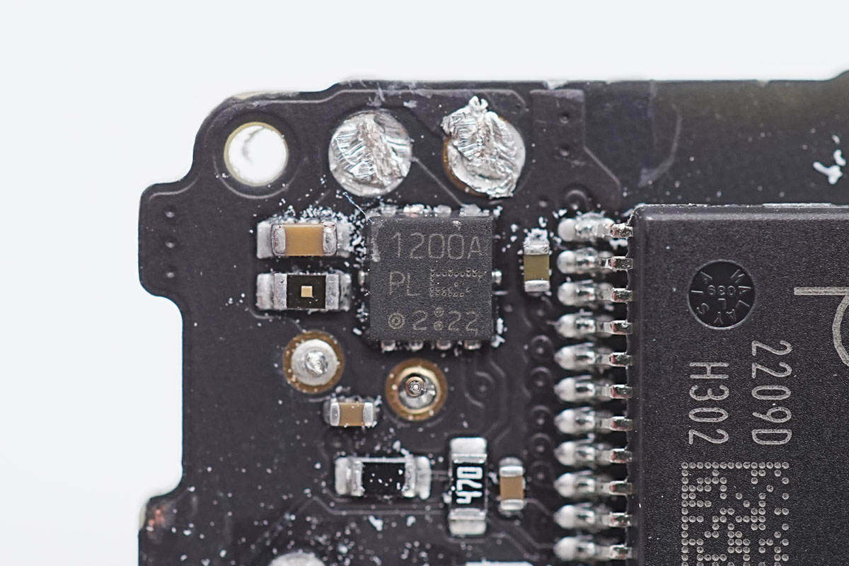

同步整流管来自东芝,型号TPN1200APL,是一颗耐压100V的NMOS,导阻为9.8mΩ。

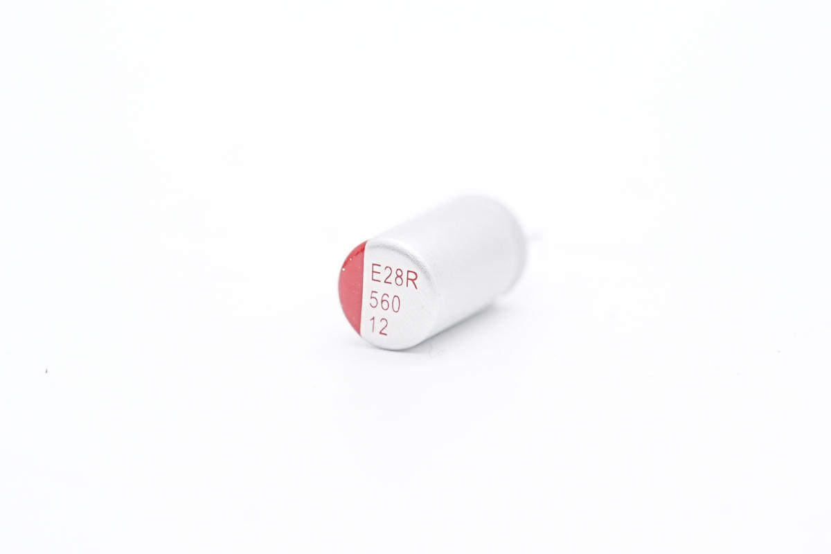

输出固态滤波电容规格为560μF 12V。

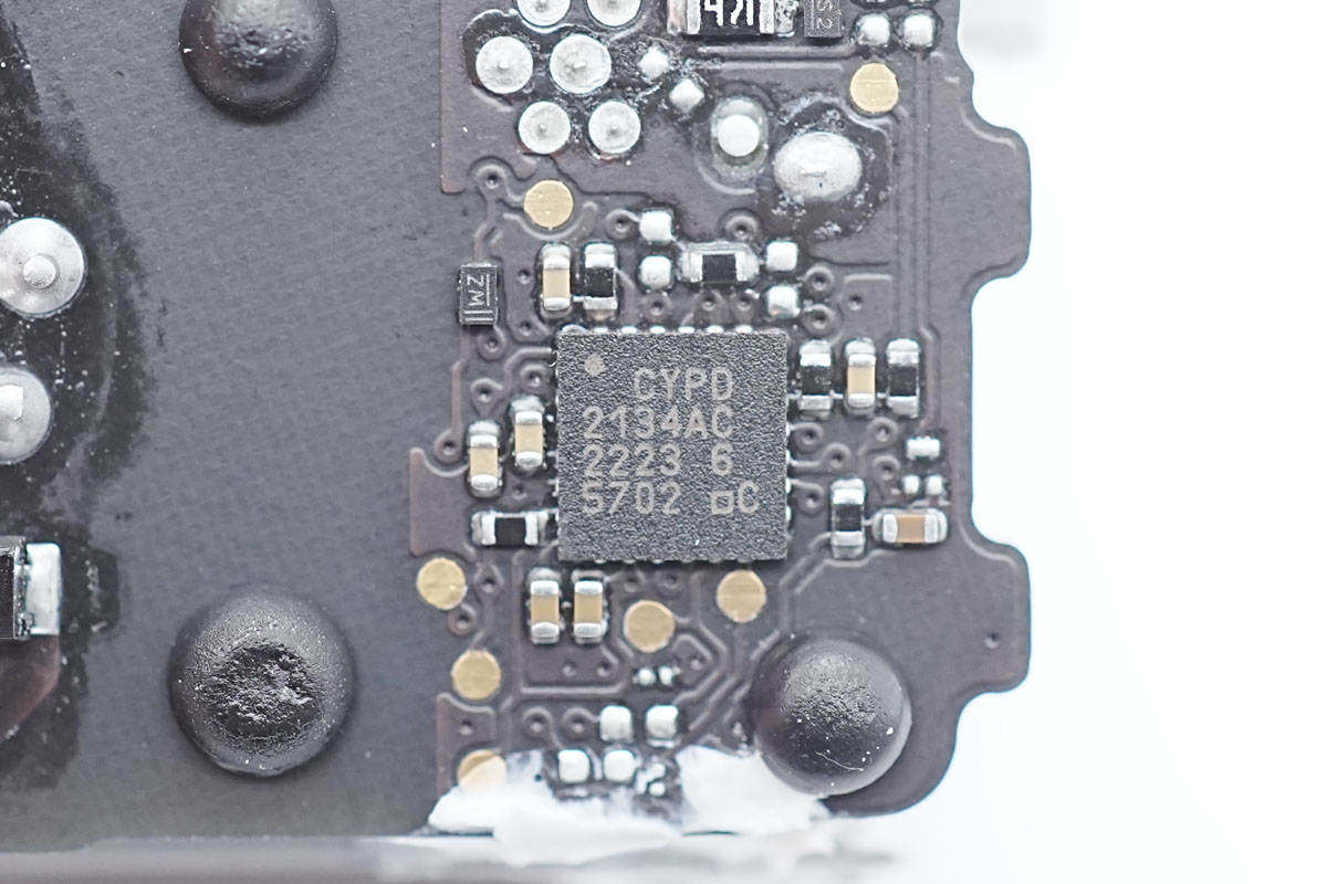

USB PD协议芯片采用英飞凌CYPD2134,内部型号为CCG2。赛普拉斯CCG2是一款USB Type-C型控制器,它符合最新USB PD标准,可为无源线缆、主动线缆和电源配件提供了一个完整的USB-C和USB供电端口控制解决方案。另外,还可将它使用在许多上行和下行方向端口的应用中。

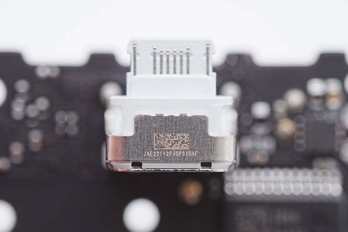

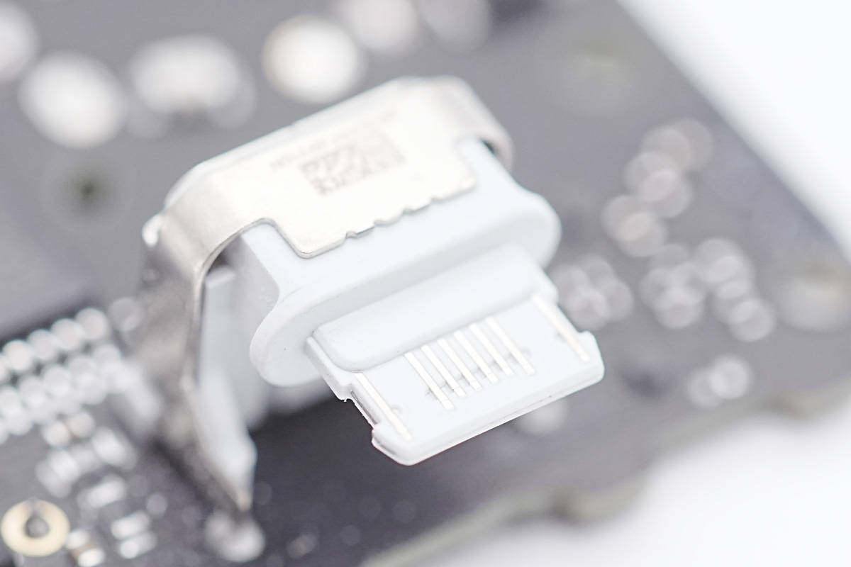

输出USB-C母座采用金属外壳加固,金属外壳过孔焊接,十分牢固不易变形。
母座外壳上印有 JAE22042PJGP01GAF 字样,由JAE代工。

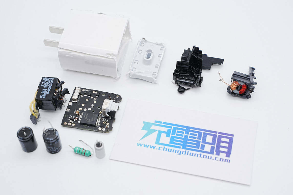

全部拆解一览,来张全家福。
苹果20W PD快充充电器设计ID延续了18W PD快充的设计,在外壳上额外标注了“20W”字样,方便区分。输出性能方面仅支持PD2.0快充协议,电压档位分别为5V 3A、9V 2.22A,相比18W提升了2W功率,支持为大多数机型快充,半个小时可以充电50%。
充电头网通过拆解了解到,这款充电器在用料和做工均处于行业前沿。电源主控芯片以及协议IC分别来自PI和英飞凌,为深度定制的产品,同时也被苹果其他多款USB PD快充充电器采用,性能质量获得苹果高度认可。此外初级滤波电容均为日系品牌,保证充电器输出纯净以及使用寿命;整机由赛尔康代工生产,内部采用塑料框架支撑绝缘,做工优秀。
