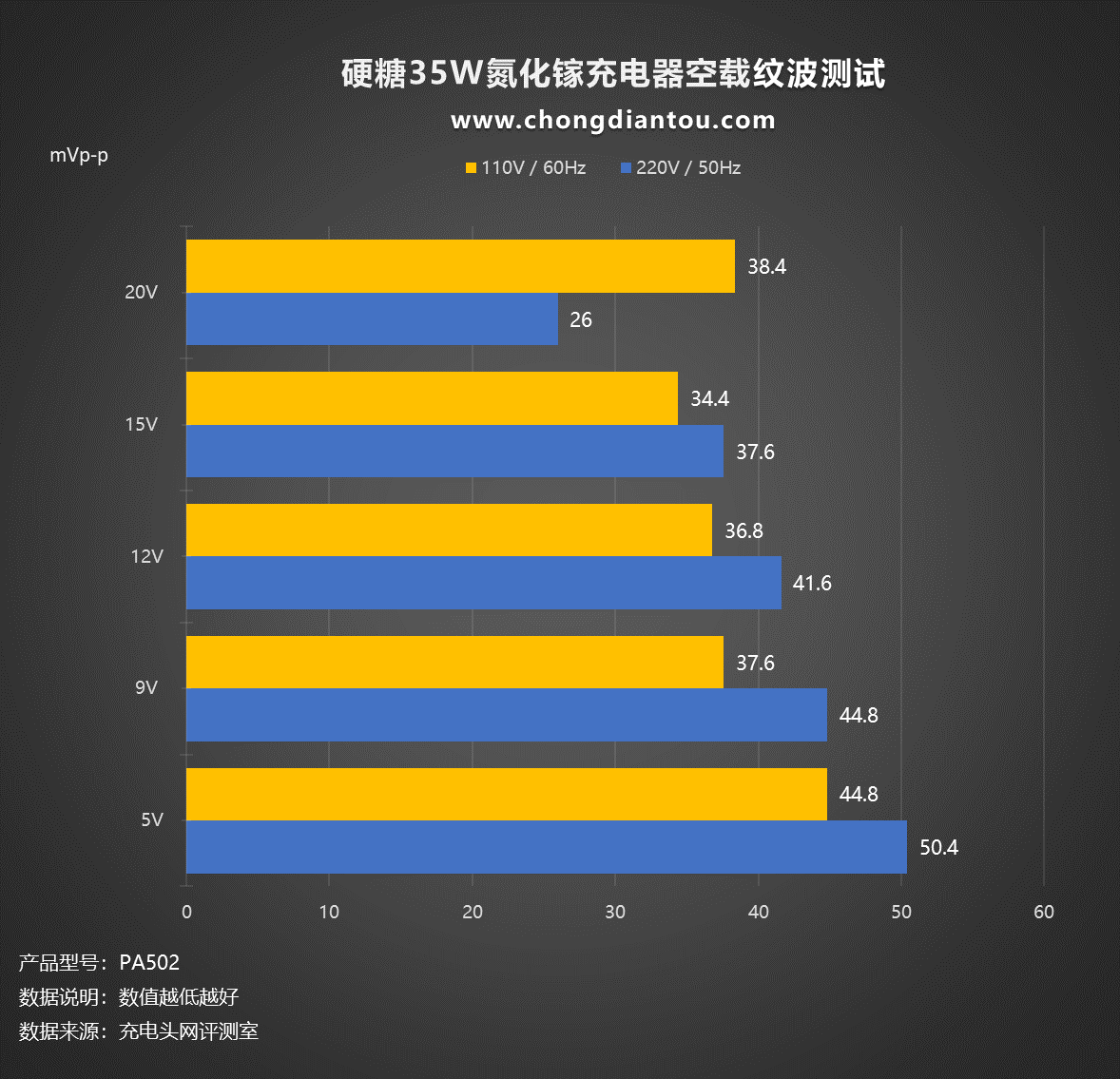

纹波测试
纹波测试分为空载(柱状图中Y轴电流为0A)和重载(柱状图中Y轴电流为非0A)两种。空载部分,充电器在220V 50Hz交流输入下,处于5V0A空载状态时纹波最高,为50.4mVp-p;处于20V0A空载状态时纹波最低,为26mVp-p。
充电器在110V 60Hz交流输入下,处于5V0A空载状态时纹波最高,为44.8mVp-p;处于15V0A空载状态时纹波最低,为34.4mVp-p。
重载部分,充电器在220V 50Hz交流输入下,处于5V3A输出状态时纹波最高,为94.4mVp-p;处于20V1.75A输出状态时纹波最低,为53.6mVp-p。
充电器在110V 60Hz交流输入下,处于9V3A输出状态时纹波最高,为115mVp-p;处于20V1.75A输出状态时纹波最低,为65.6mVp-p。
小结
纹波数值越低,说明充电器的输出质量越高。从测试得到的数据来看,充电器的纹波数据符合标准,尤其是在国内市电下,大功率输出时的纹波数据很低。
