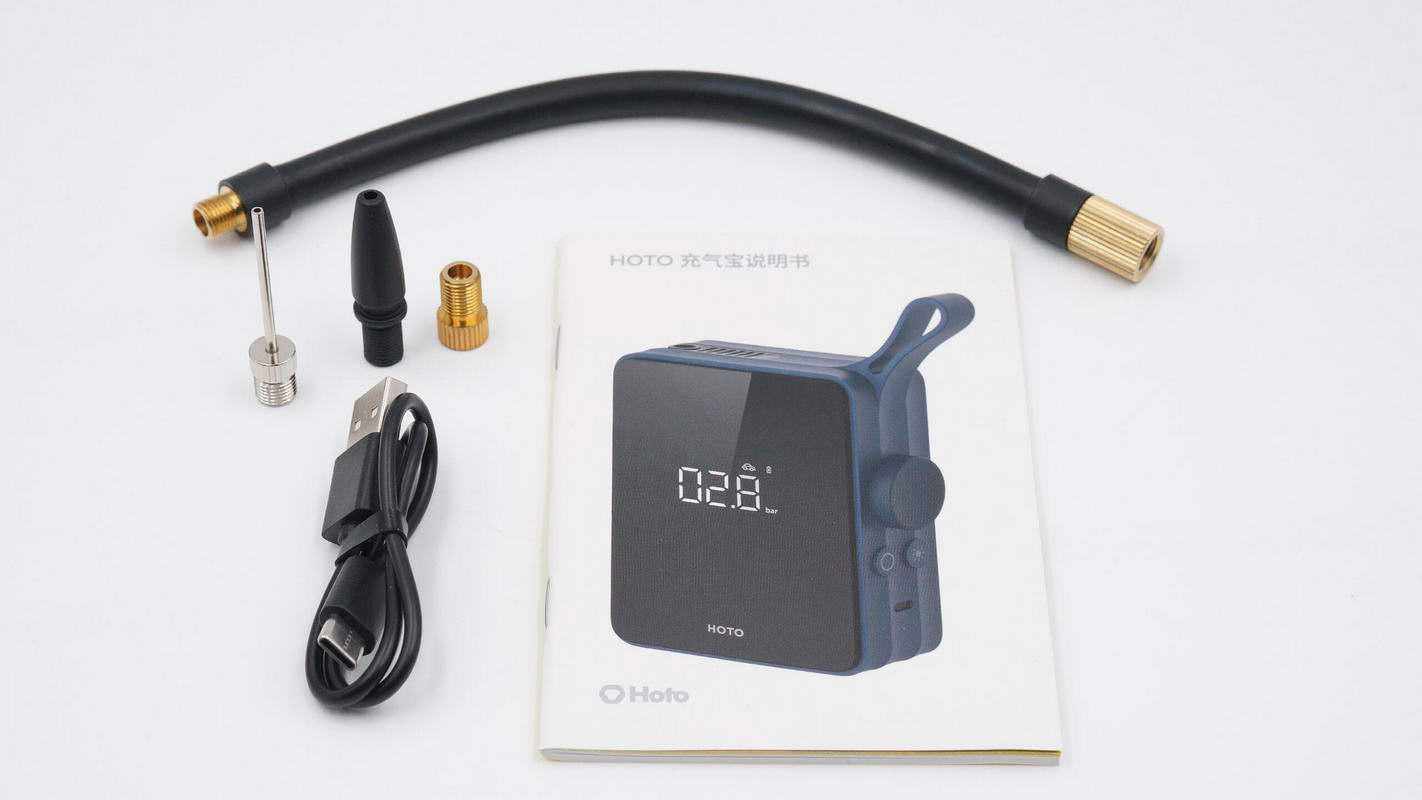

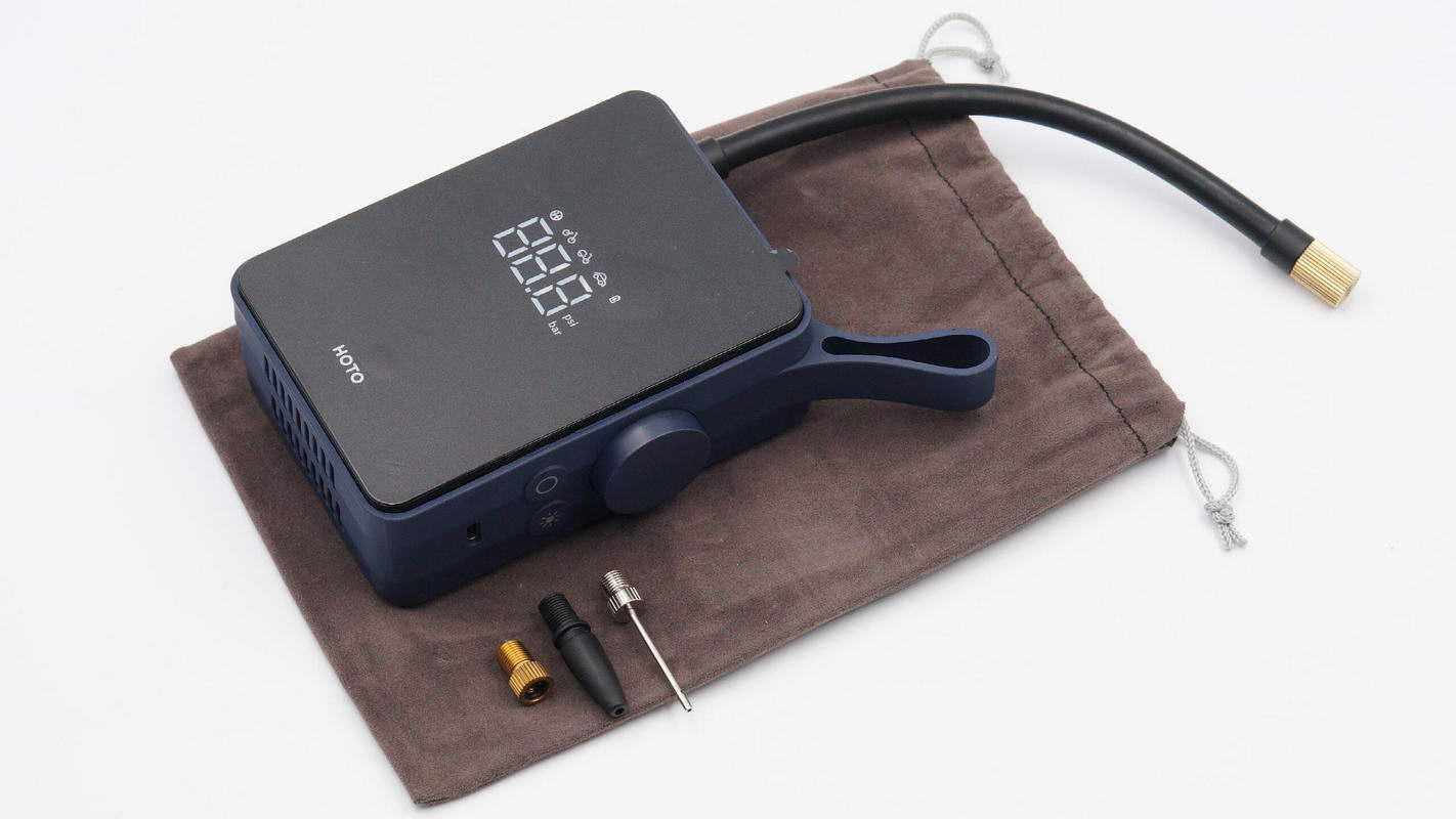

包装内配件一览,包括美式充气管、法式气嘴、气针、转换气嘴、A to C数据线,还有使用说明书。
此外还有一个绒布收纳袋,外带时可将充气宝和配件全部装进去,方便携带。

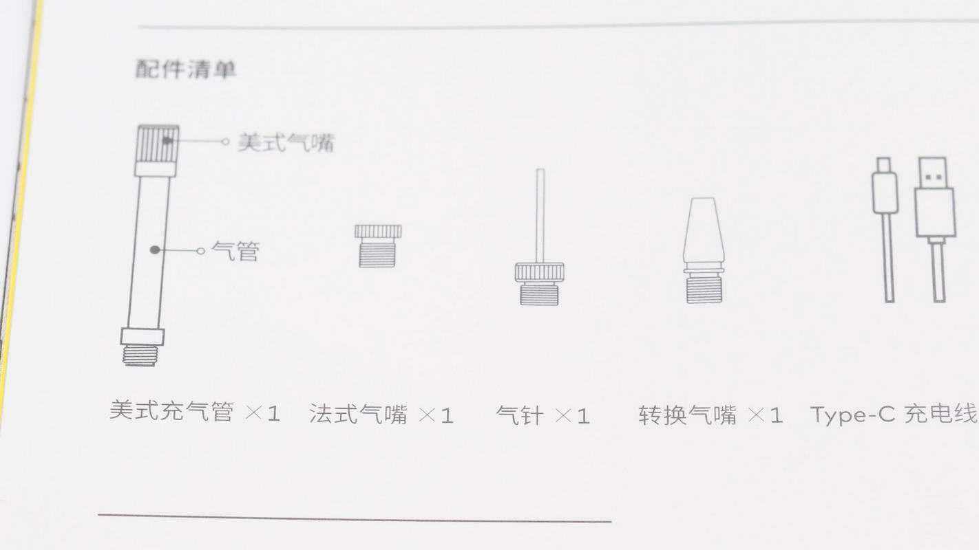

说明书上印有配件简图,方便用户区别使用。

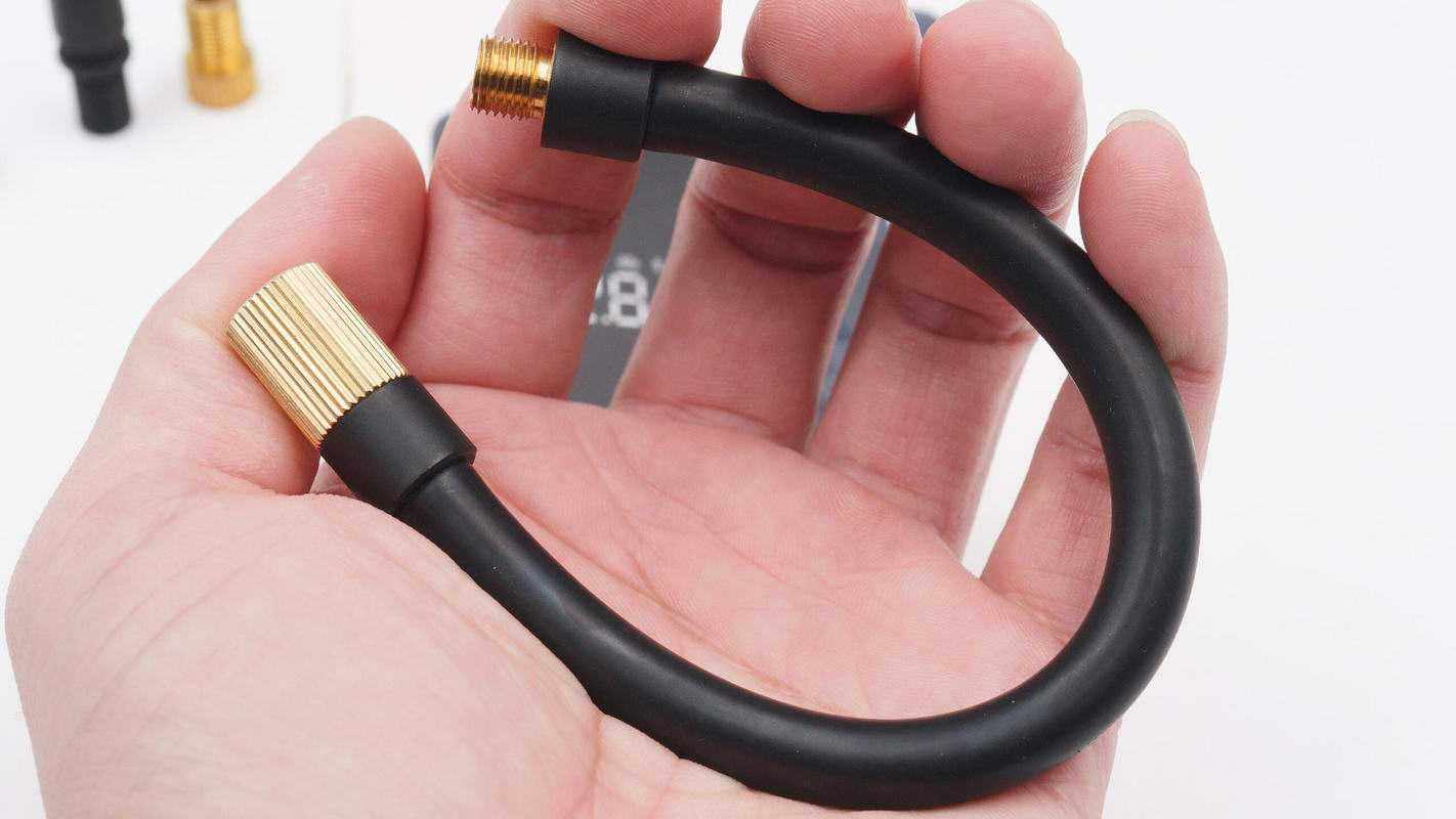

美式充气管具有很好的弹性,弯折幅度大些都没什么问题。
充气管两端特写。

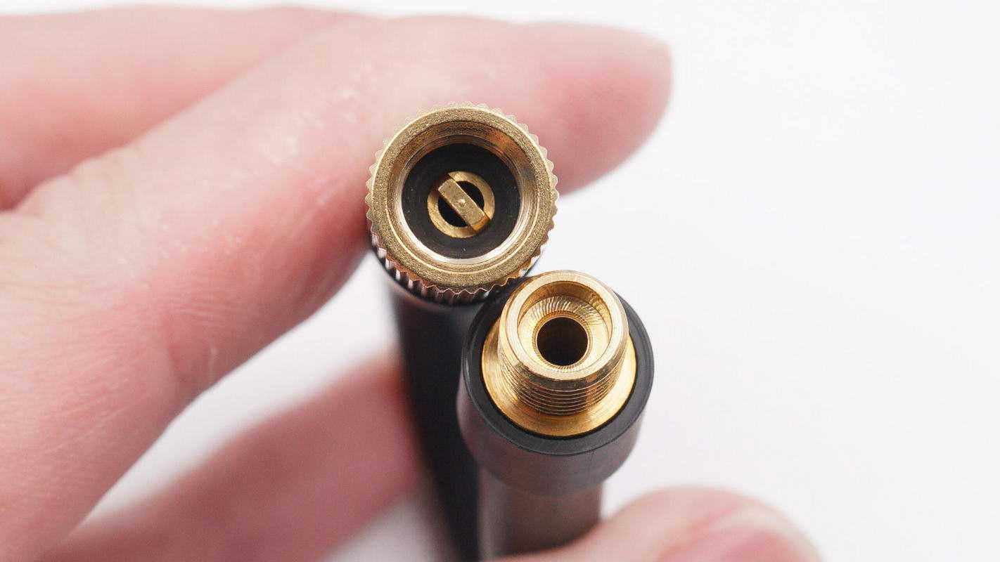

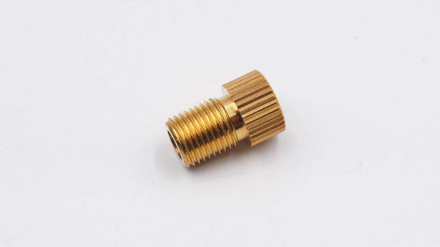

法式气嘴特写,可用来给公路自行车以及个别山地自行车充气。

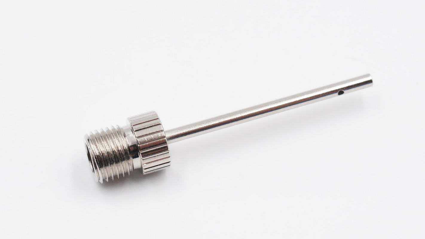

气针特写,可用来给篮球、足球等球类充气。

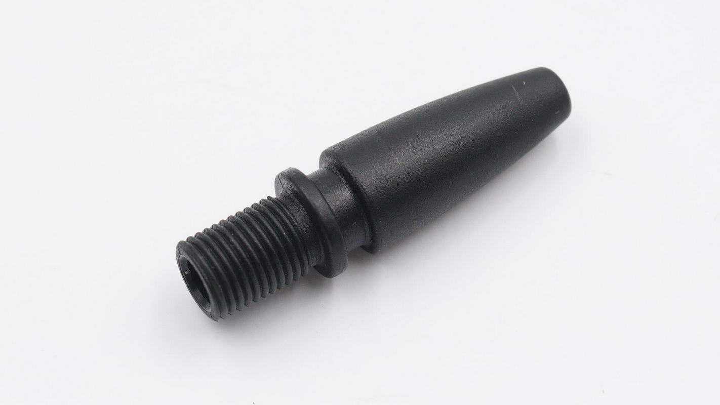

转换气嘴为塑料材质,可用于给游泳圈等物品充气。

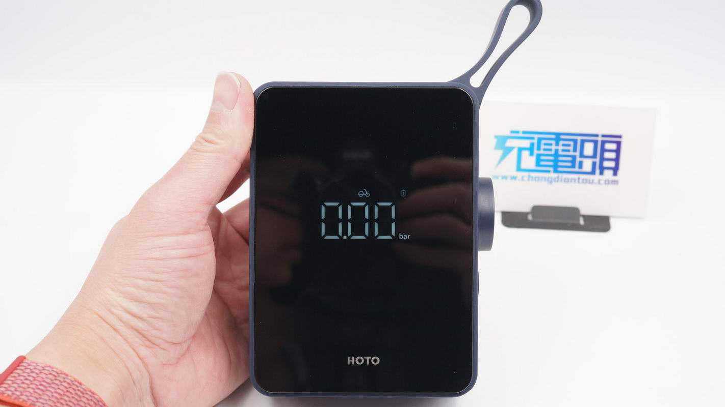

充气宝采用蓝黑色硬塑料壳,侧身是带提手设计的橡胶材质保护套,防摔以及方便携带。机身正面贴有防刮贴纸,印的HOTO品牌以及显示屏功能标识与充气宝的一一对应,让消费者在未购买情况下也能对产品有清楚了解。

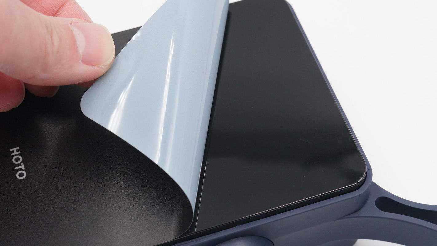

机身正面高光亮面设计,因此贴上贴纸可以很好保护让消费者买到完好的产品。

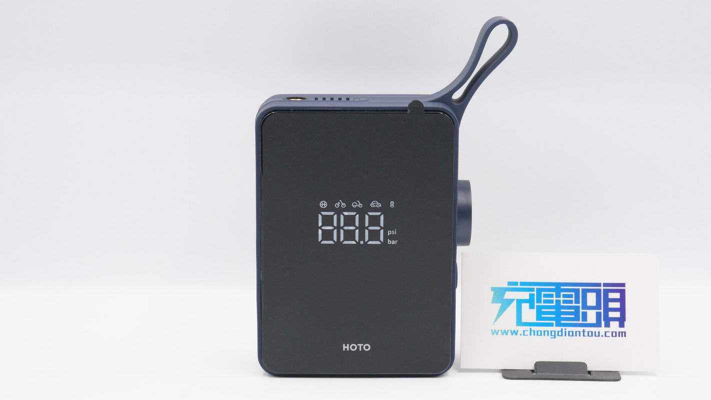

撕掉贴纸可以看到机身正面居中设有 bar/psi 双单位显示屏,让用户对不同使用场景充气状况有很好把控,避免充气过量。

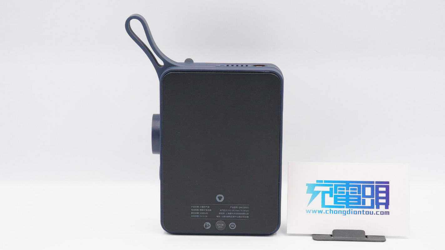

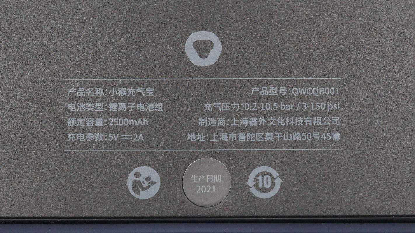

机身背面为黑色磨砂外壳,下方印有产品参数信息。
机身背面产品参数特写
产品名称:小猴充气宝
产品型号:QWCQB001
电池类型:锂离子电池组
充气压力:0.2-10.5 bar / 3-150 psi
额定容量:2500mAh
充电参数:5V2A
制造商:上海器外文化科技有限公司

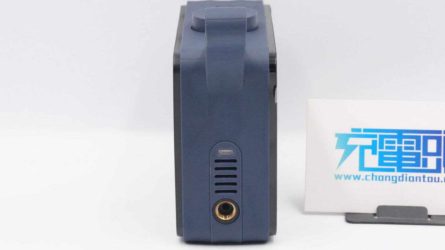

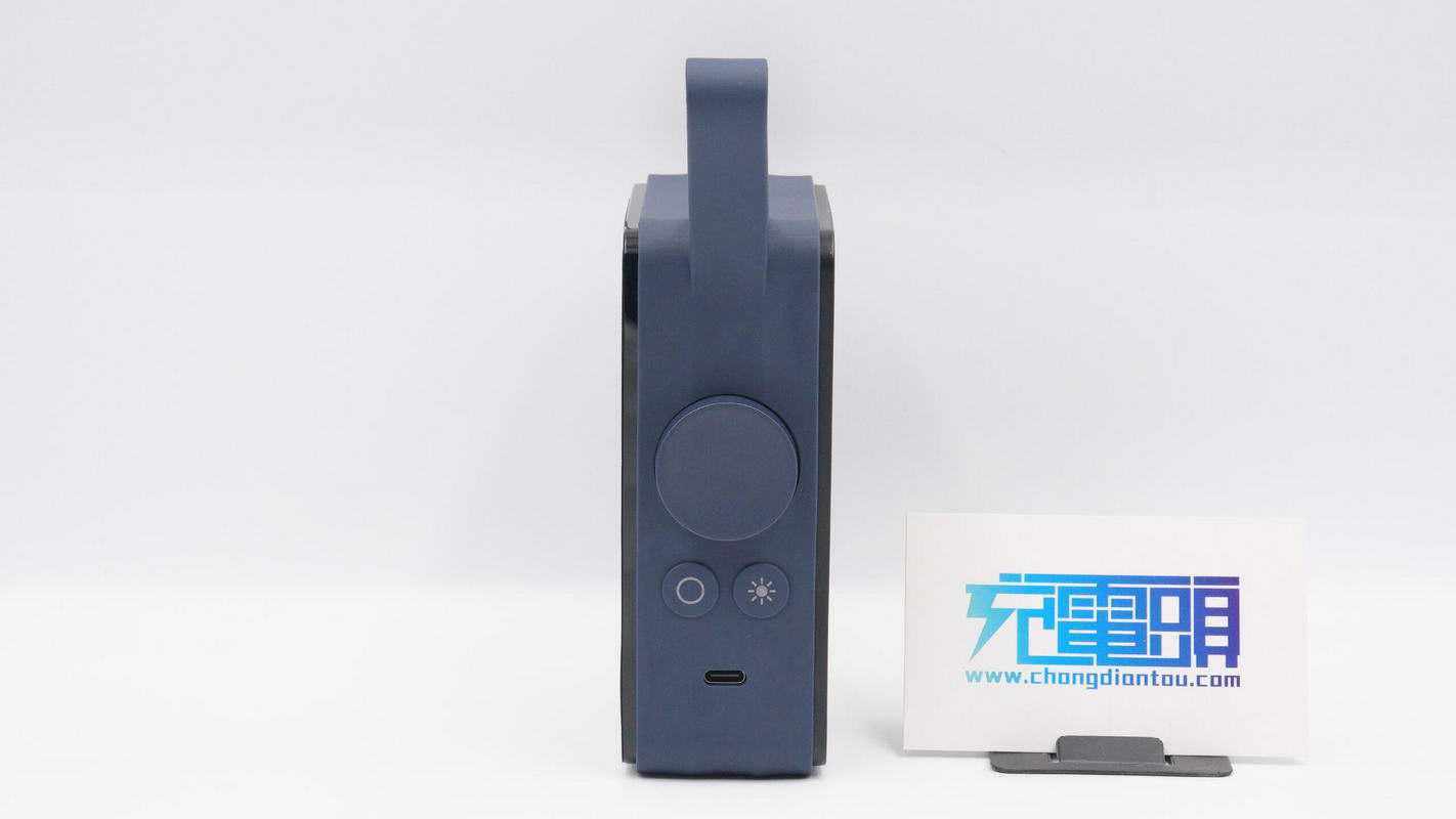

侧面设有时下主流USB-C接口,适配各种充电器,充电更省心。此外还有旋钮+双按键配置,可以自由切换五种预设模式(球类、自行车、摩托车、轿车、自定义模式)。
顶部设有出气孔、散热孔以及应急LED照明灯,方便在地下车库等昏暗场景操作使用。

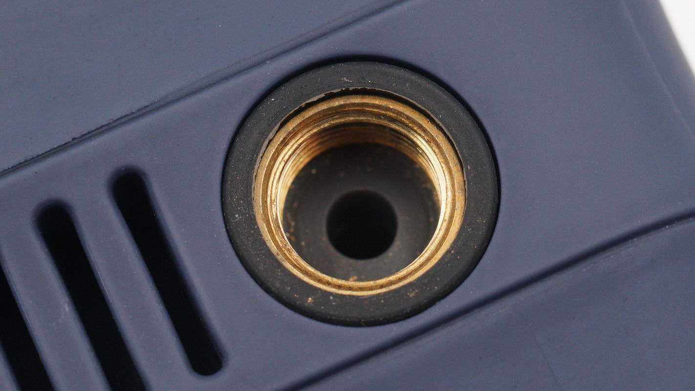

出气孔特写。

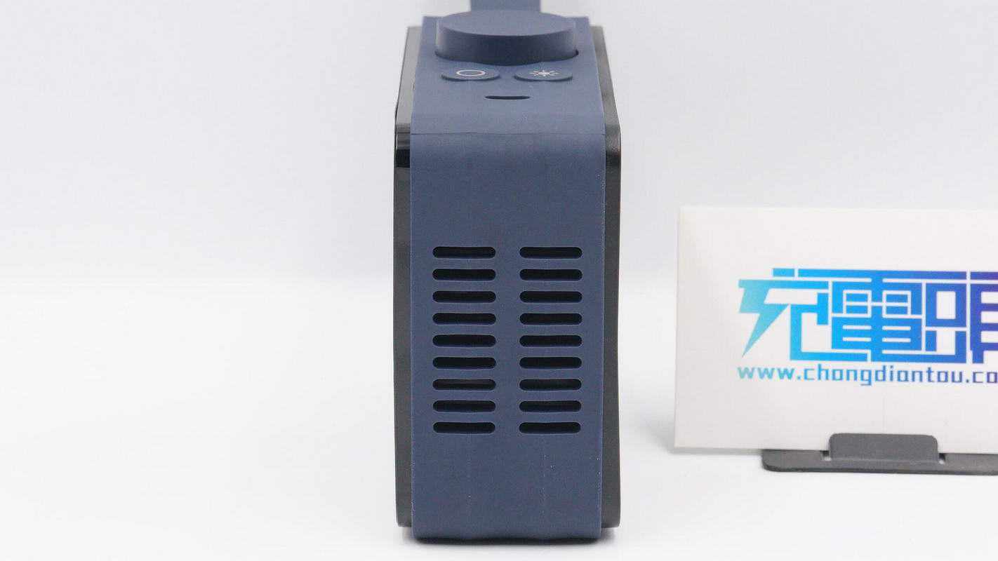

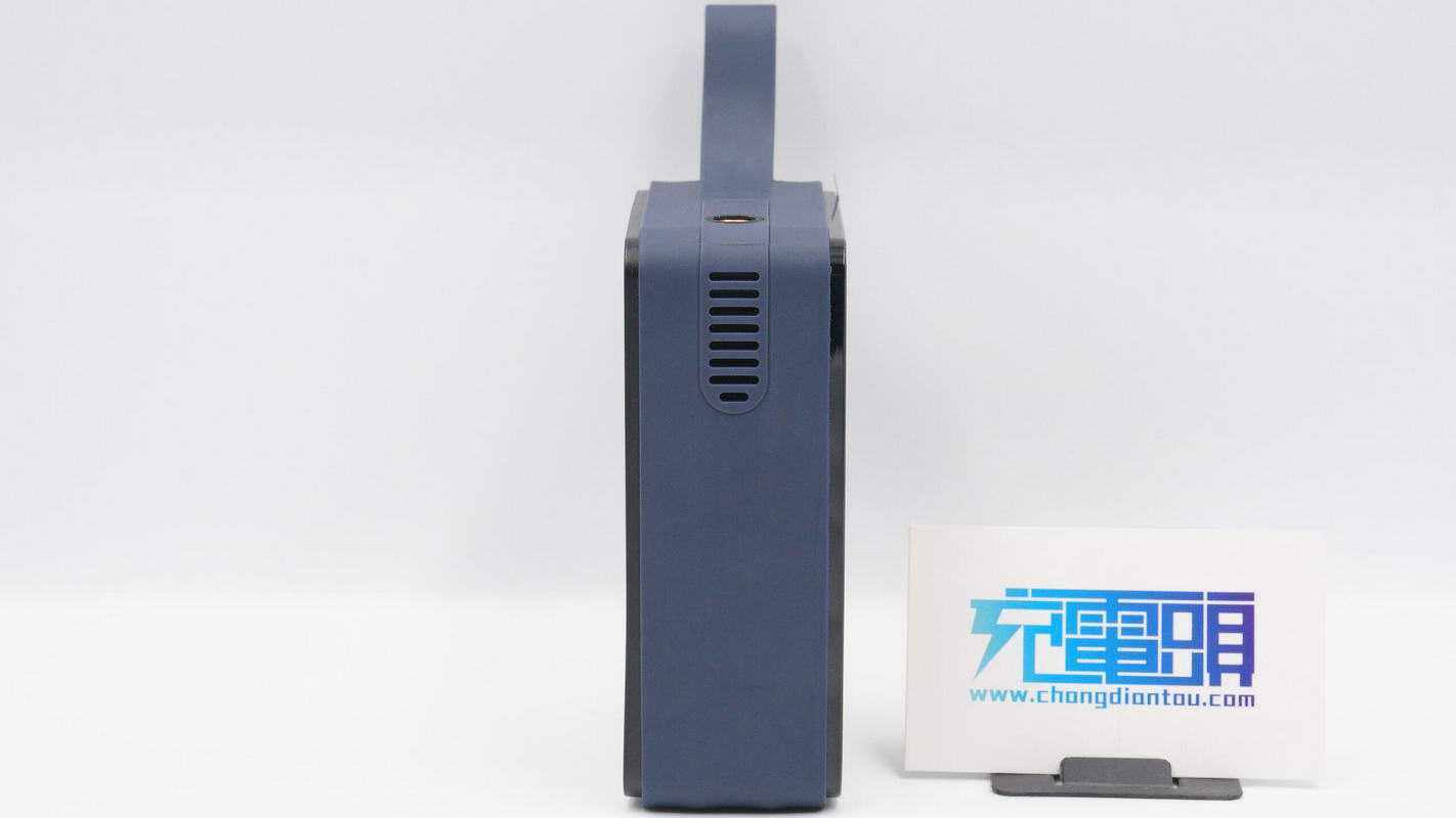

机身侧面还有一排散热孔。
底部设有进气孔,上下形成贯通式风道,气流自下而上经过整体机芯,配合内部扇叶加速散热,保证全程高效充气。

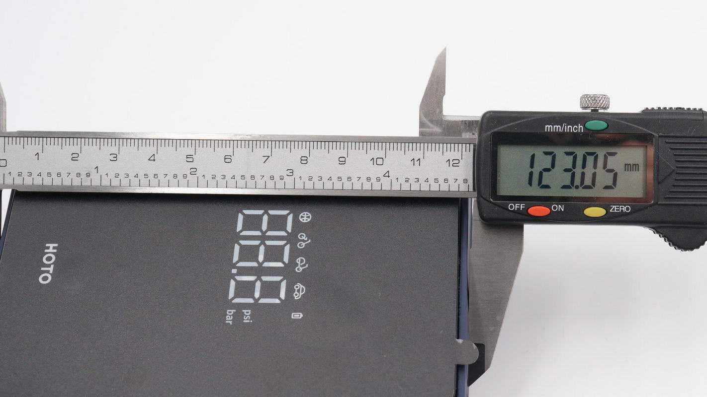

测得机身长度为123.05mm。
宽度为95.51mm。

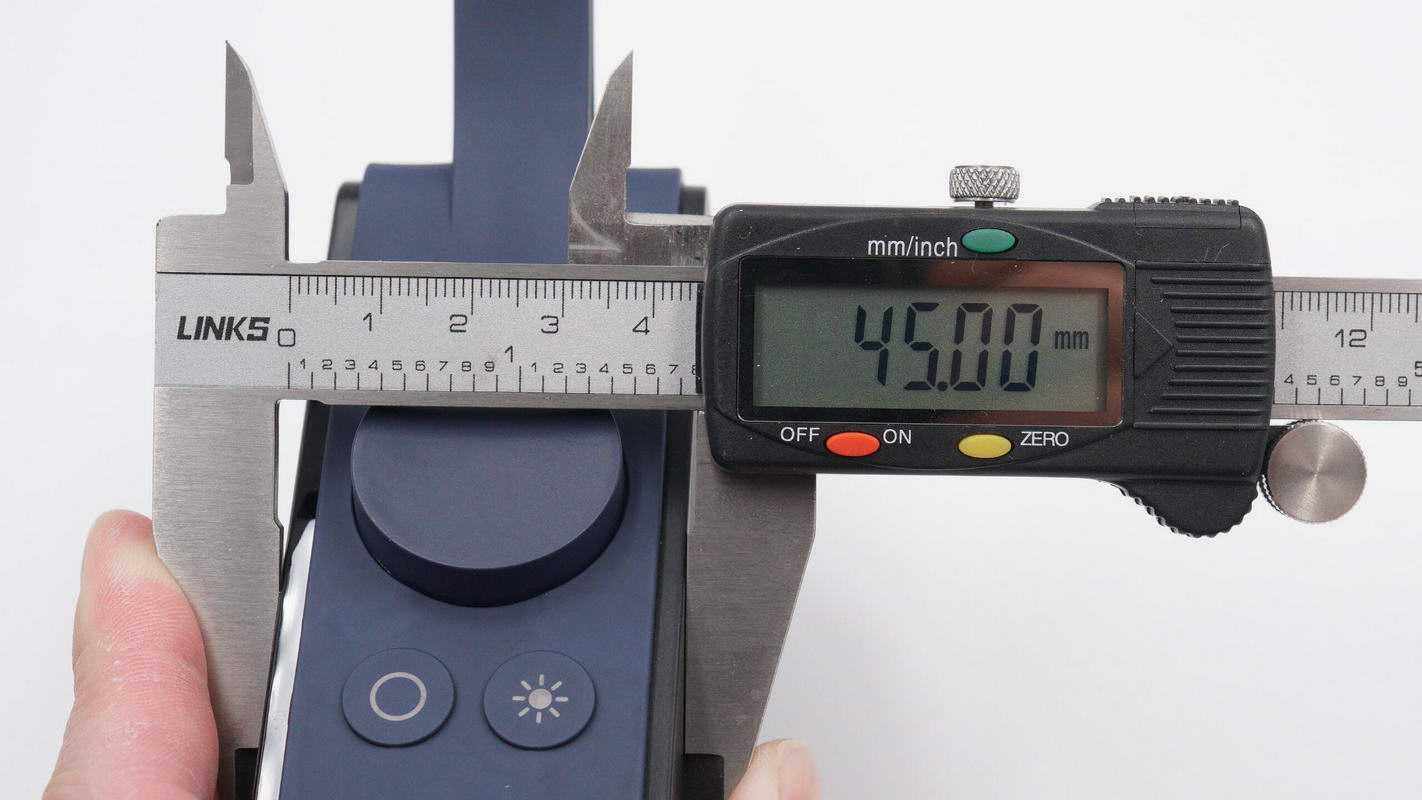

厚度为45mm。

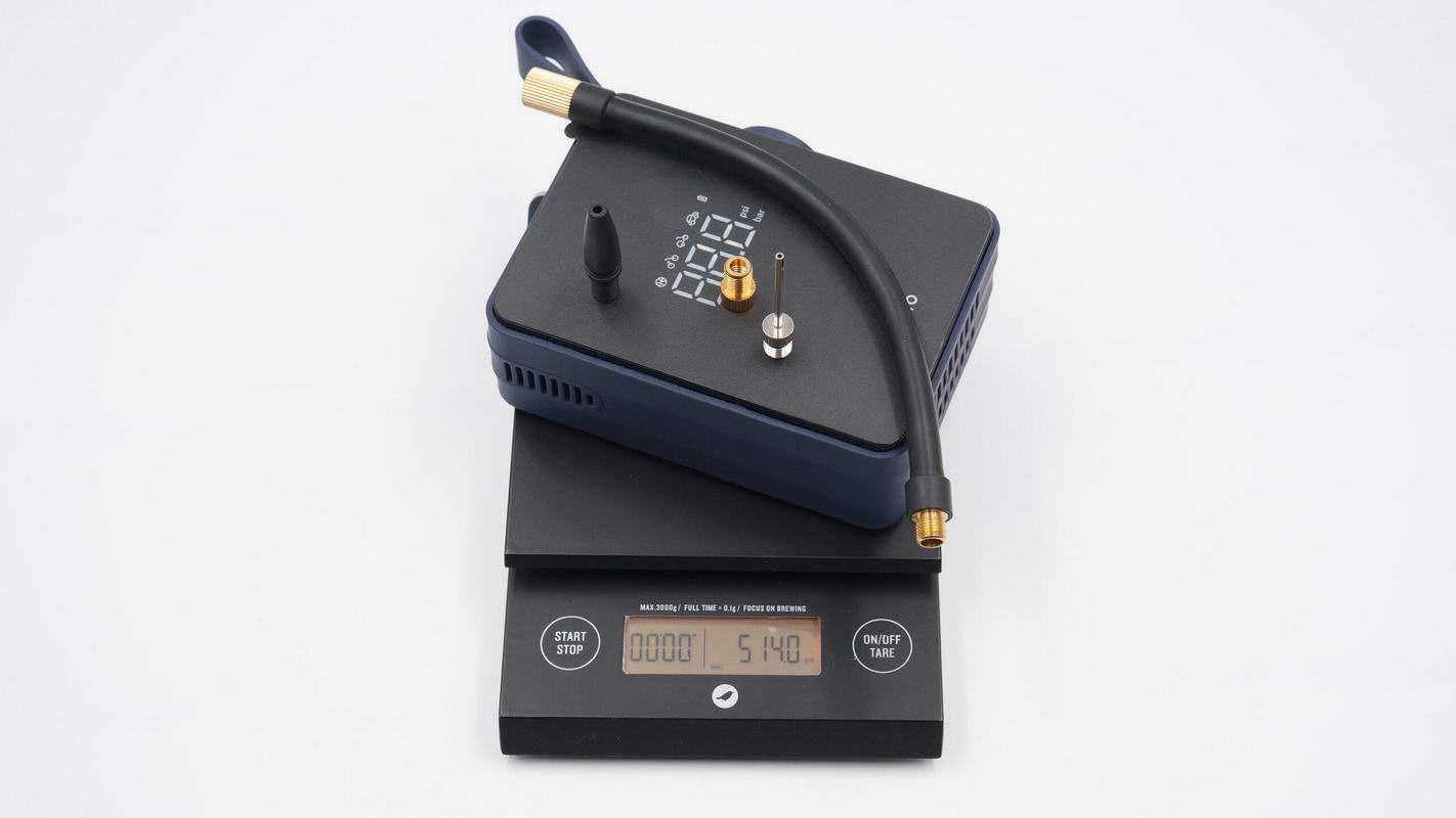

充气宝加配件总重量约为514g。

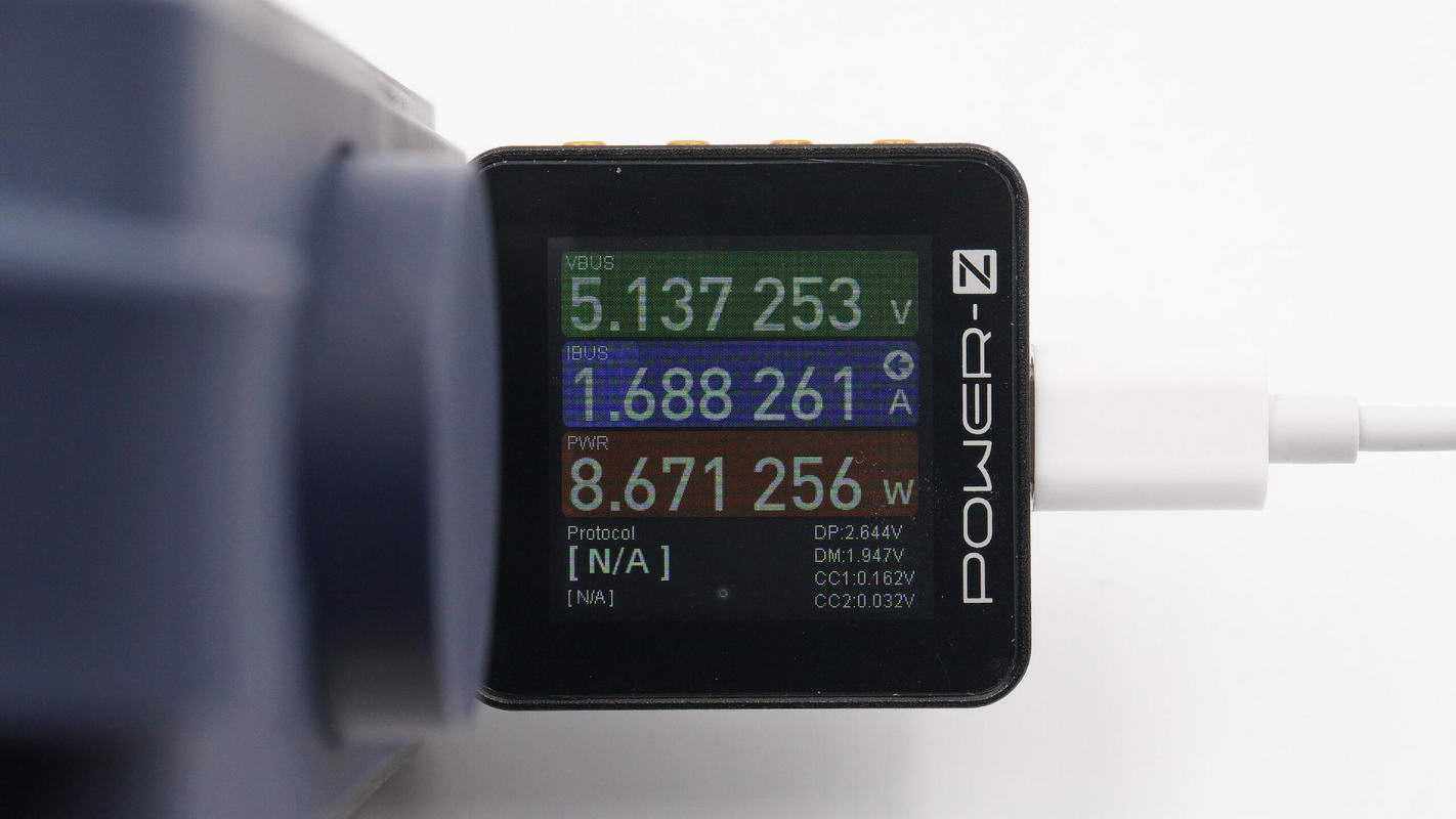

最后给充气宝充电,测得输入功率为5.14V 1.69A 8.67W。

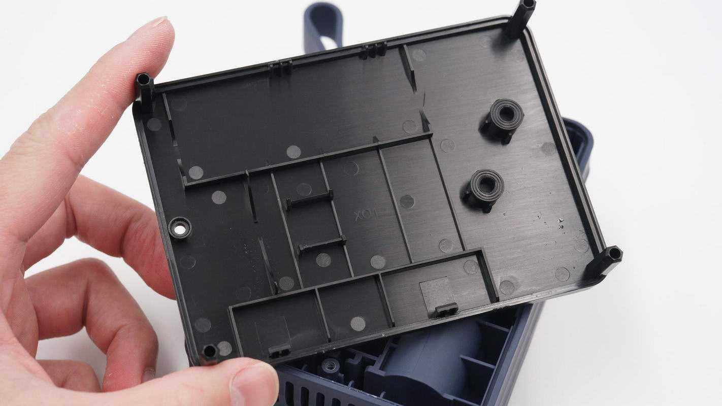

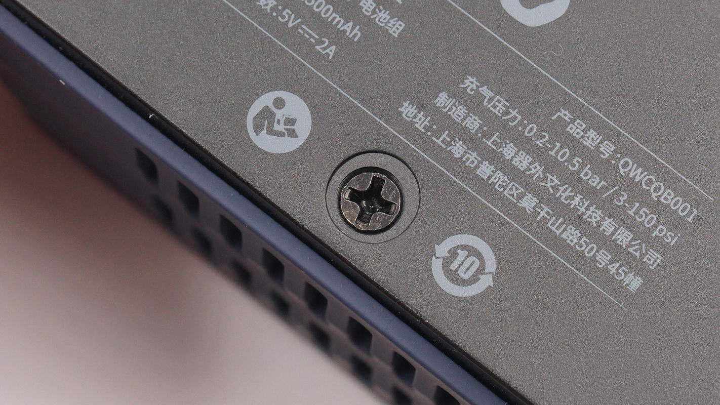

揭开生产日期标签,在下面是外壳的固定螺丝。

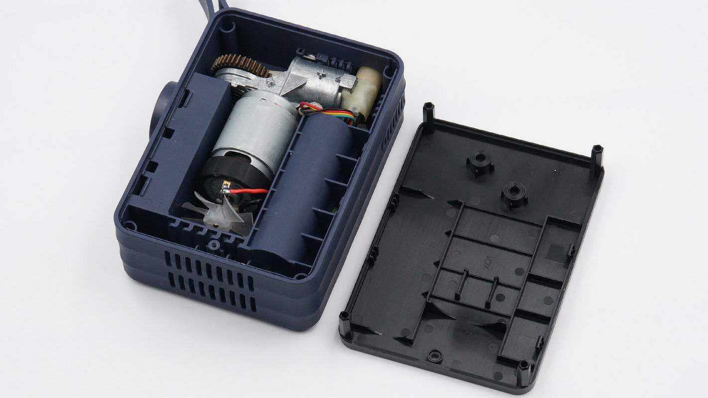

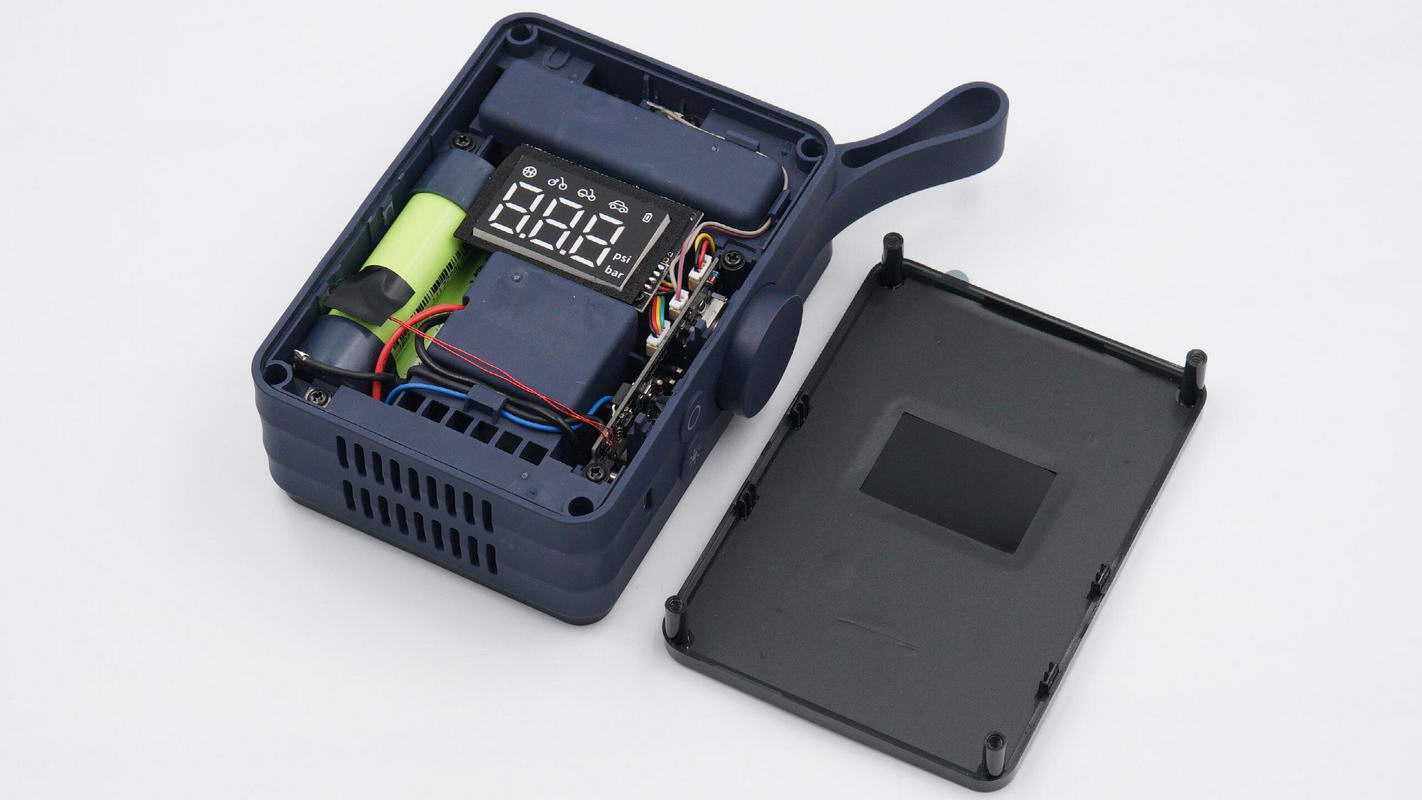

壳体内部是电机和气泵结构,电池和电路板采用壳体固定保护。
后盖对应内部结构开有加强筋,和对应气泵的固定孔。

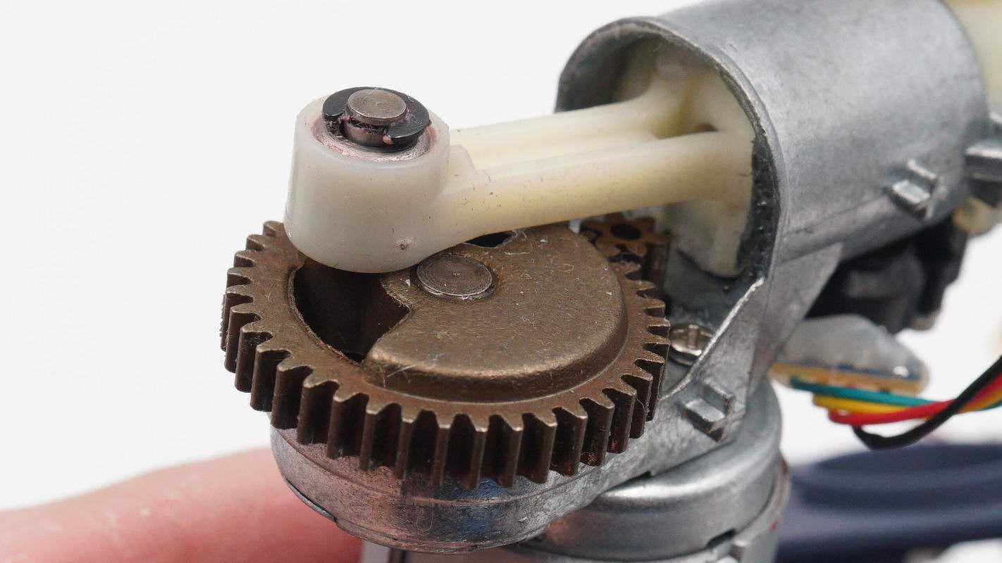

内部气泵机构一览,由马达带动减速齿轮和曲轴带动气泵活塞。

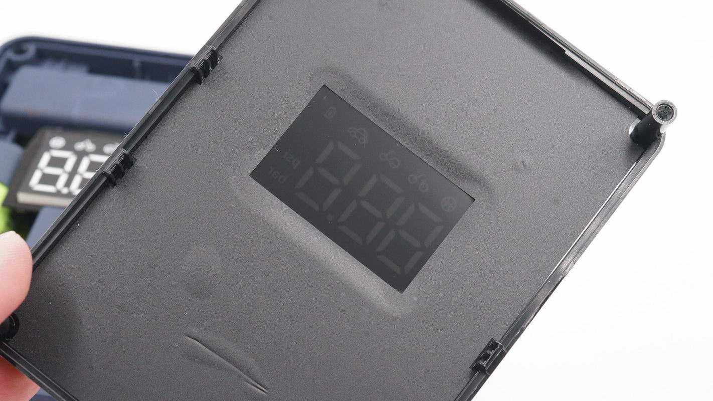

拆下正面的面板,内部是压力显示的LED数码管,电池固定在侧面。
面板内部粘贴遮光贴纸。

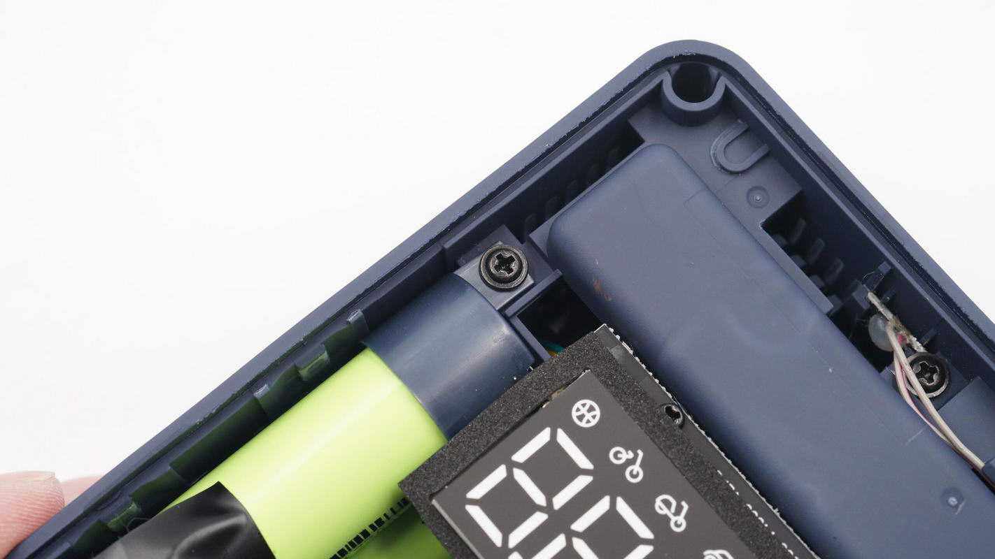

18650电池通过塑料壳体固定,并通过螺丝固定在外壳内部。

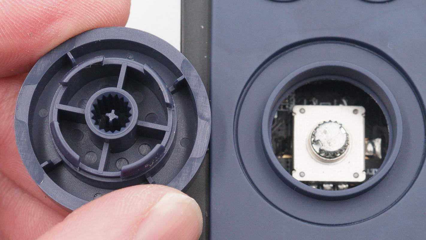

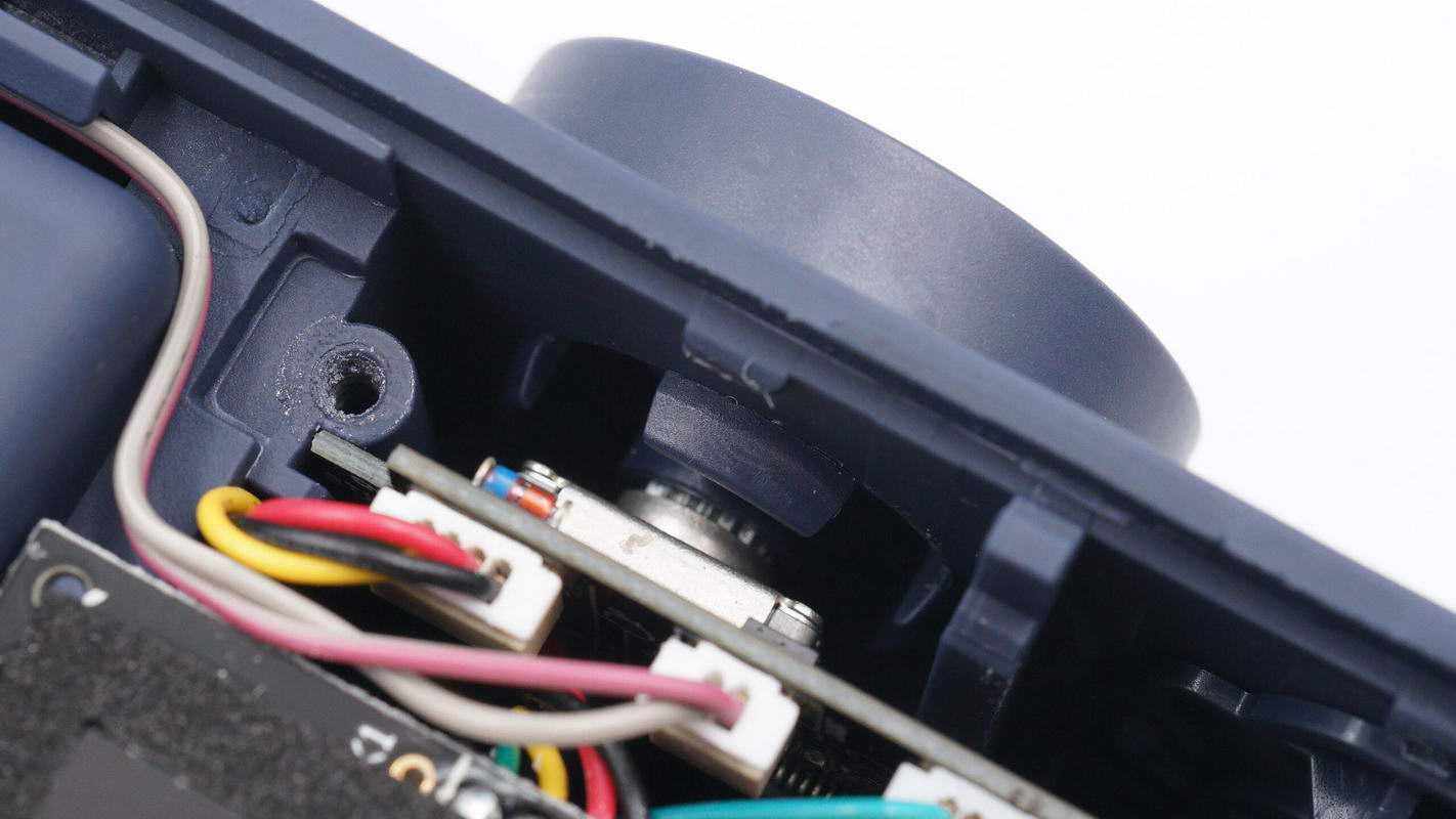

外壳侧面旋转编码器旋钮特写。
取下编码器旋钮。

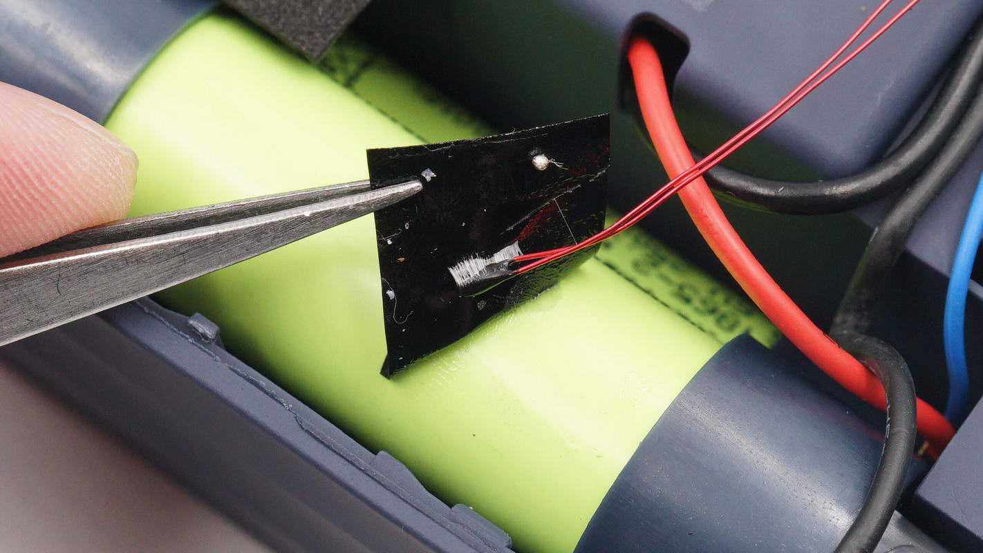

揭下电池上的NTC热敏电阻。

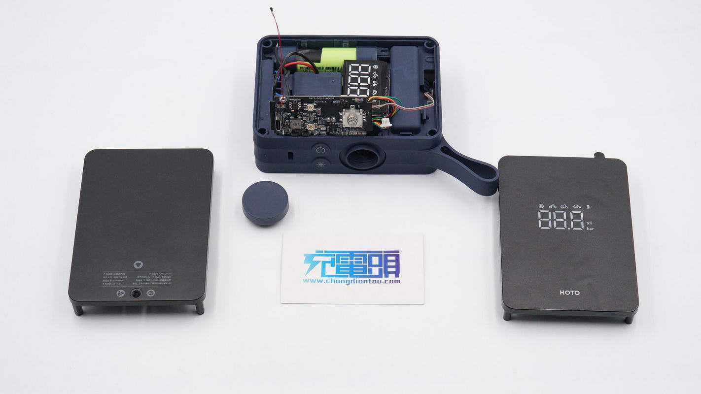

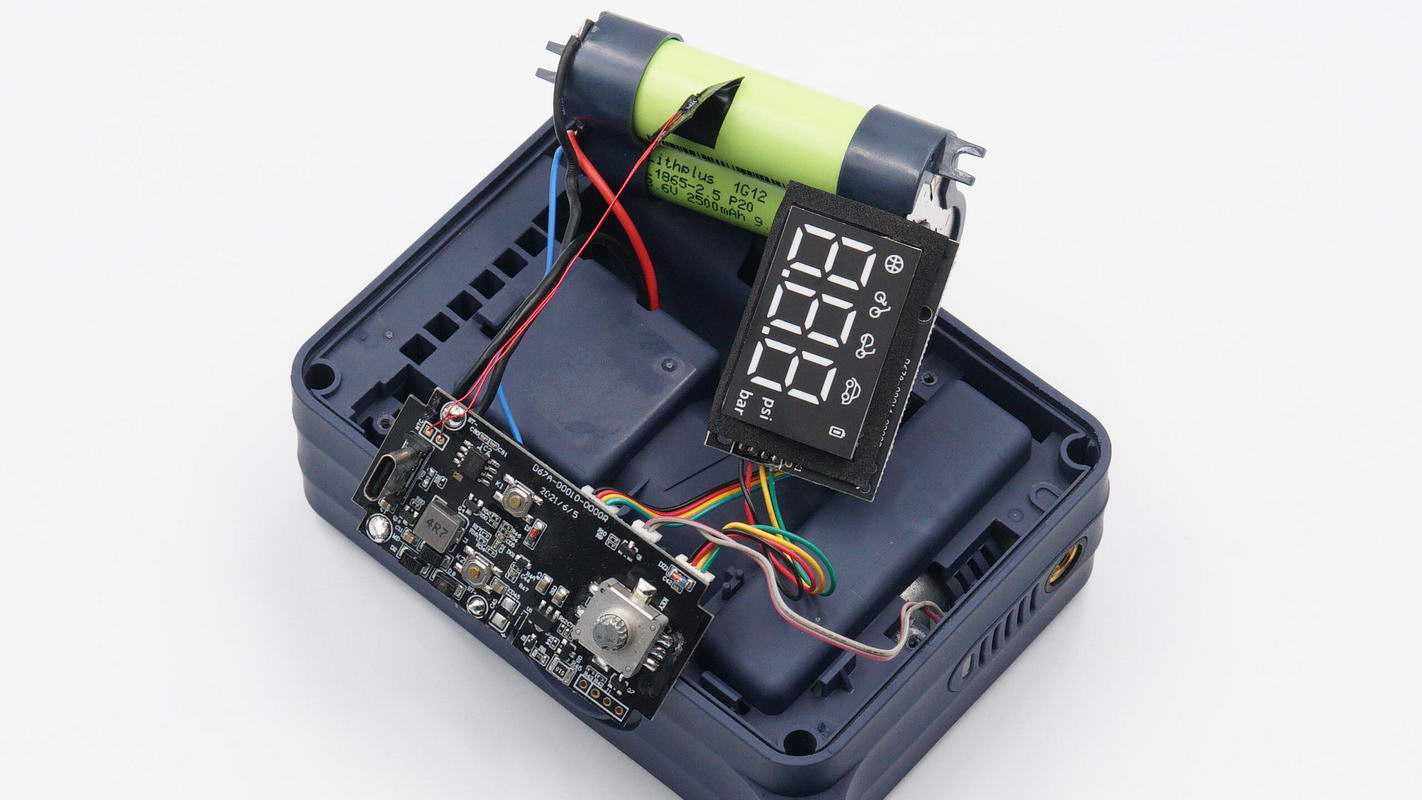

取出充气宝内部的电池以及PCBA模块。

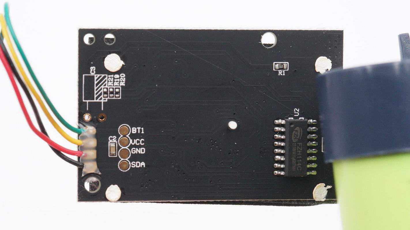

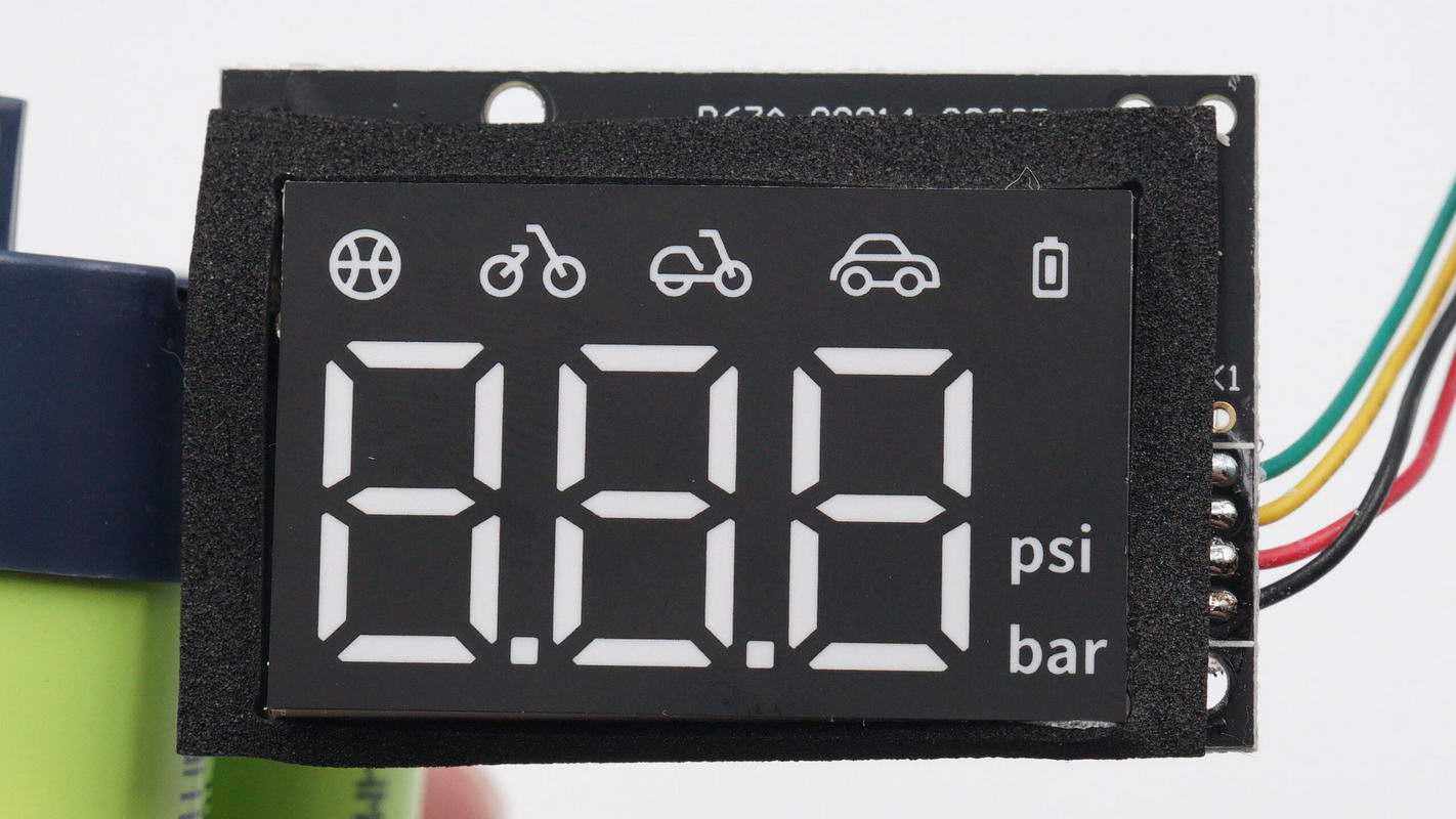

LED段码屏可以显示充气模式和气压等信息。

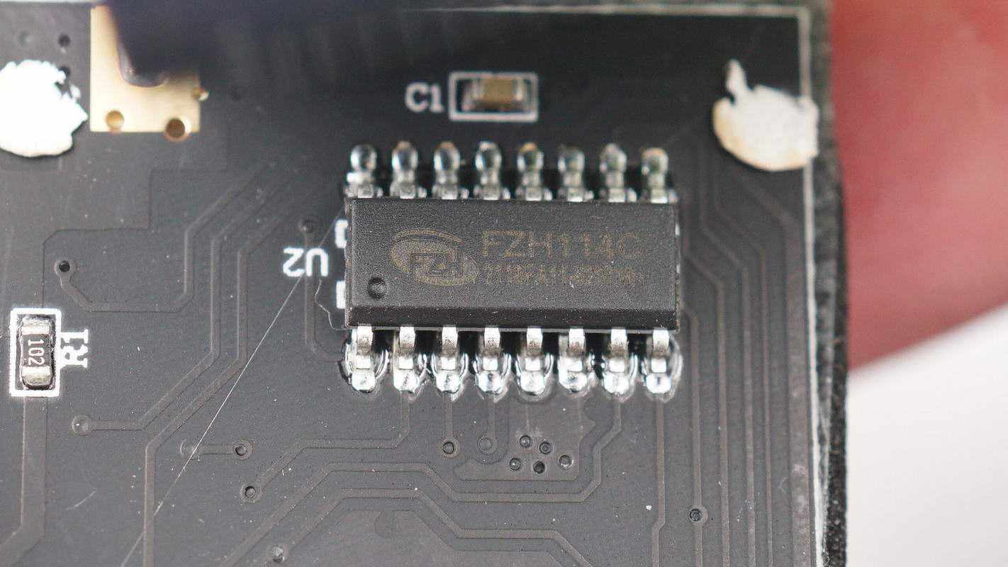

小板背面焊接导线和一颗芯片。
LED驱动芯片来自FZH方中禾,型号FZH114C,是一颗LED驱动芯片,采用UART协议单线通讯,采用SOP16封装,外围元件十分精简。

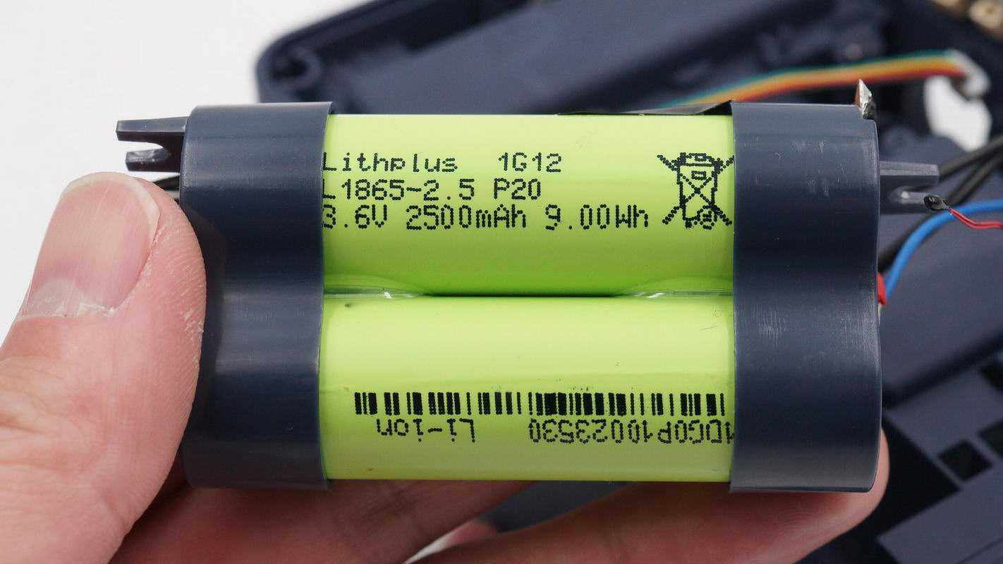

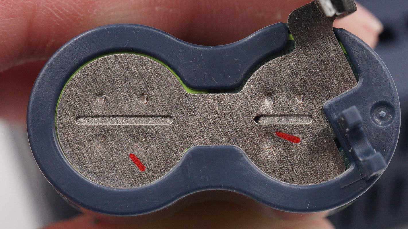

内置的两节18650电池来自九夷锂能,额定容量为2500mAh,额定电压3.6V。

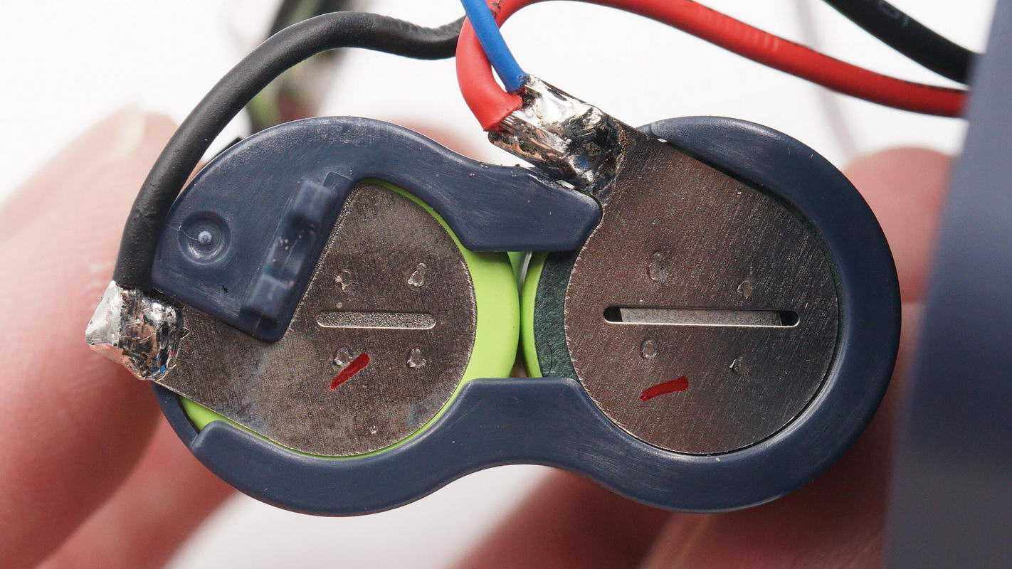

两节18650电池为串联结构。
电池正负极点焊镍片特写。

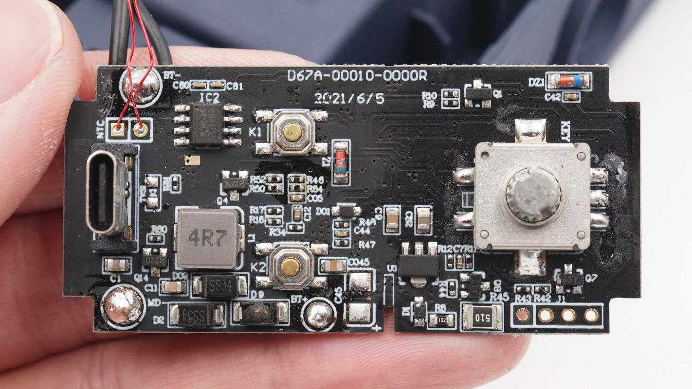

控制板正面焊接USB-C母座,升压电感,按钮和编码器。

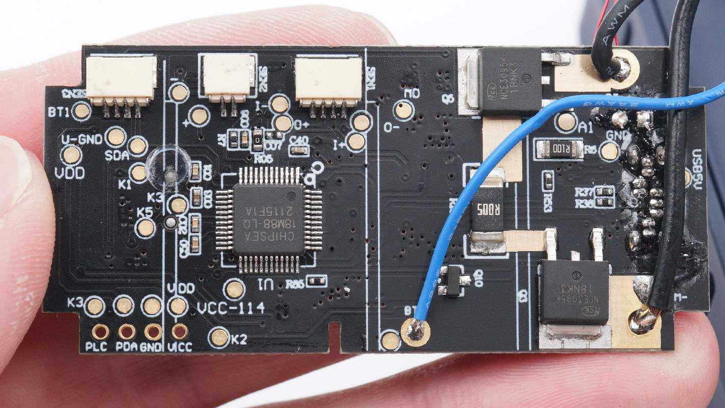

背面焊接一颗MCU,两颗MOS管和电流取样电阻,顶部焊接多颗连接器用于连接屏幕和气压计。

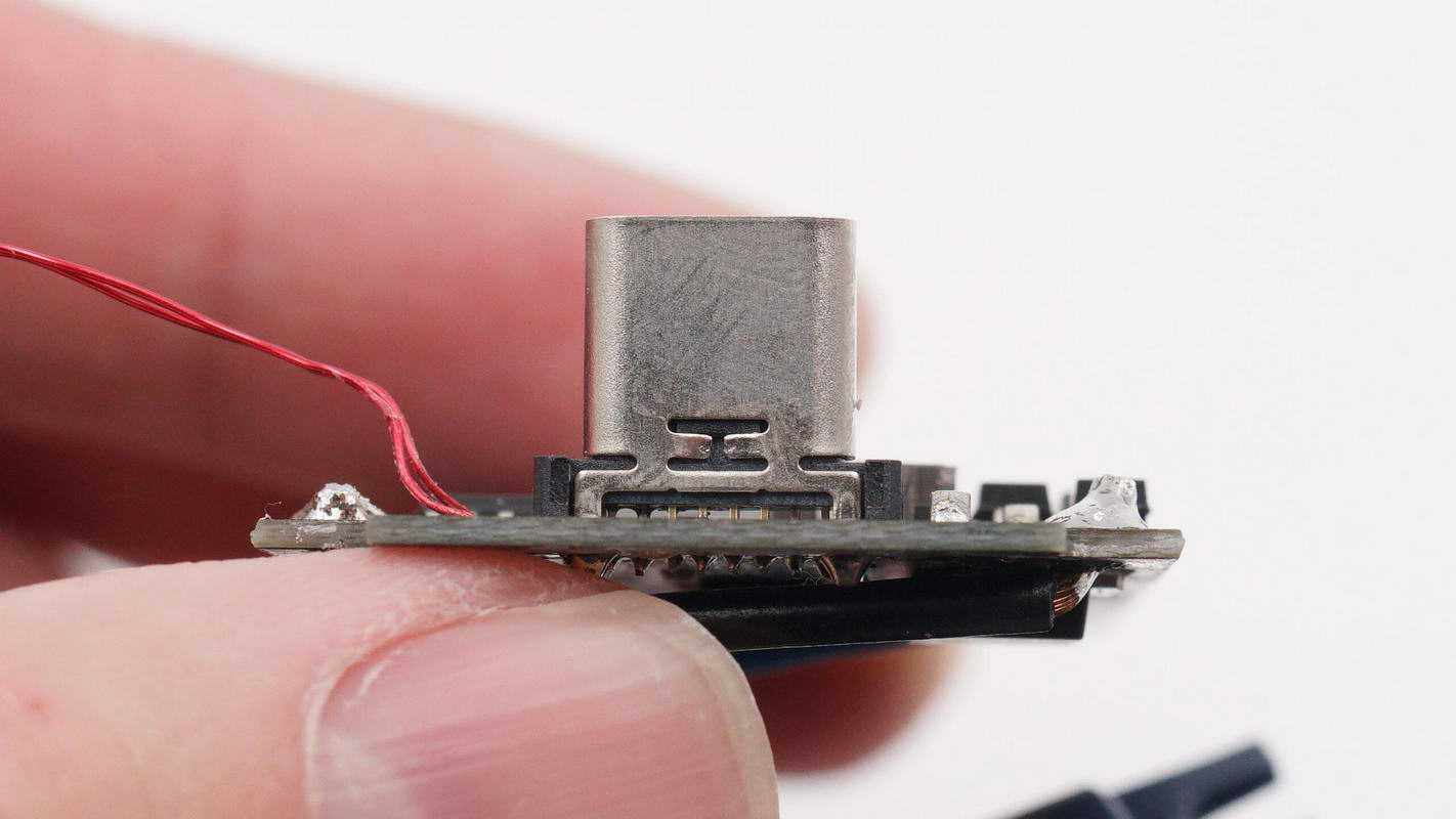

USB-C母座特写,垂直过孔焊接。

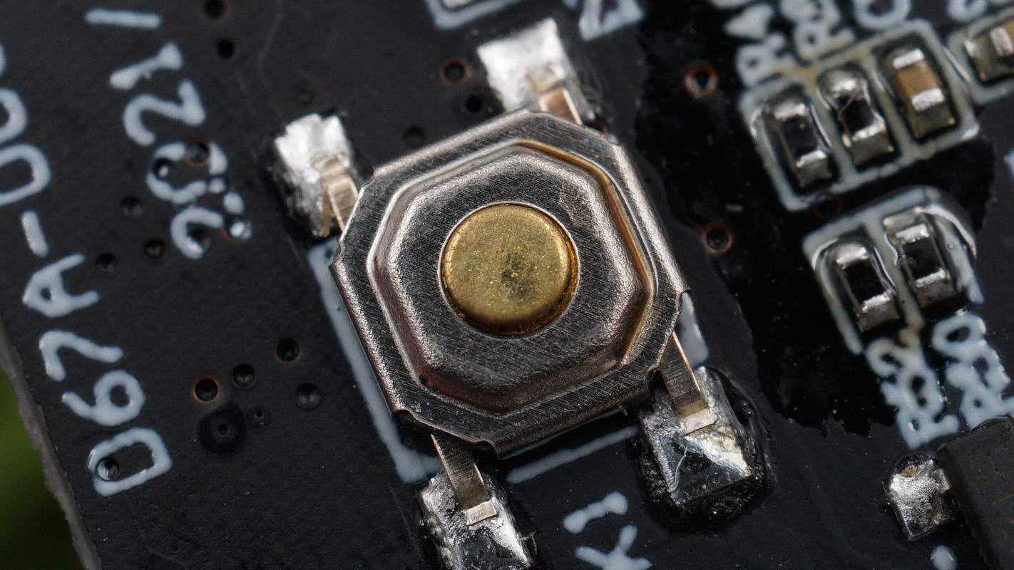

贴片功能按键特写。

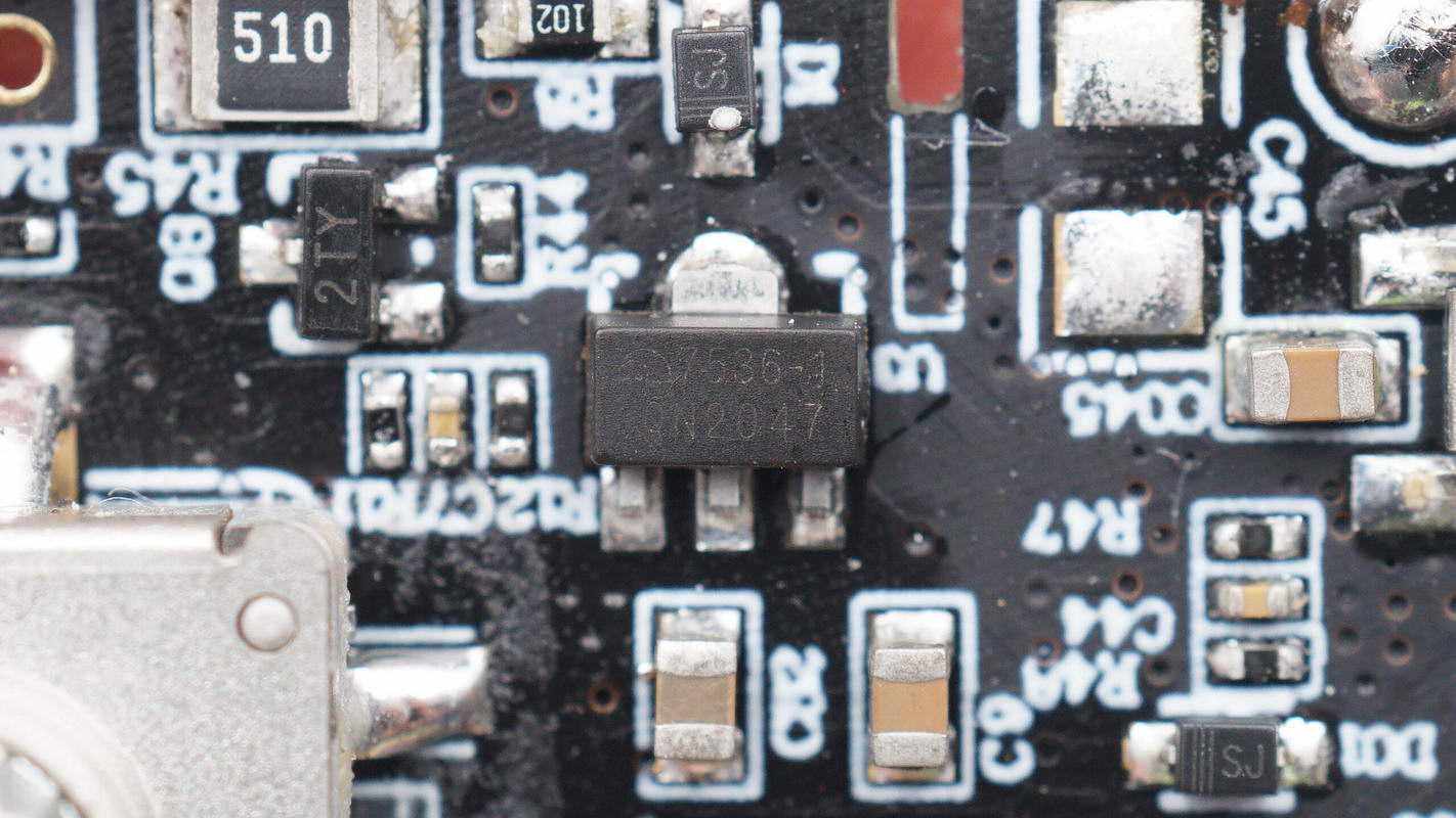

HT7536-1稳压芯片用于为MCU供电。

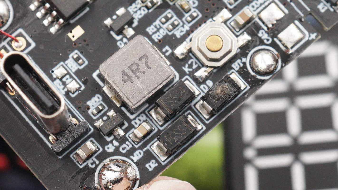

4R7合金升压电感和SS34肖特基二极管特写。

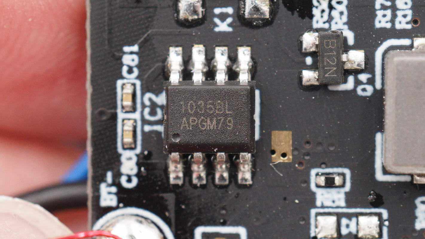

丝印1035BL的芯片。

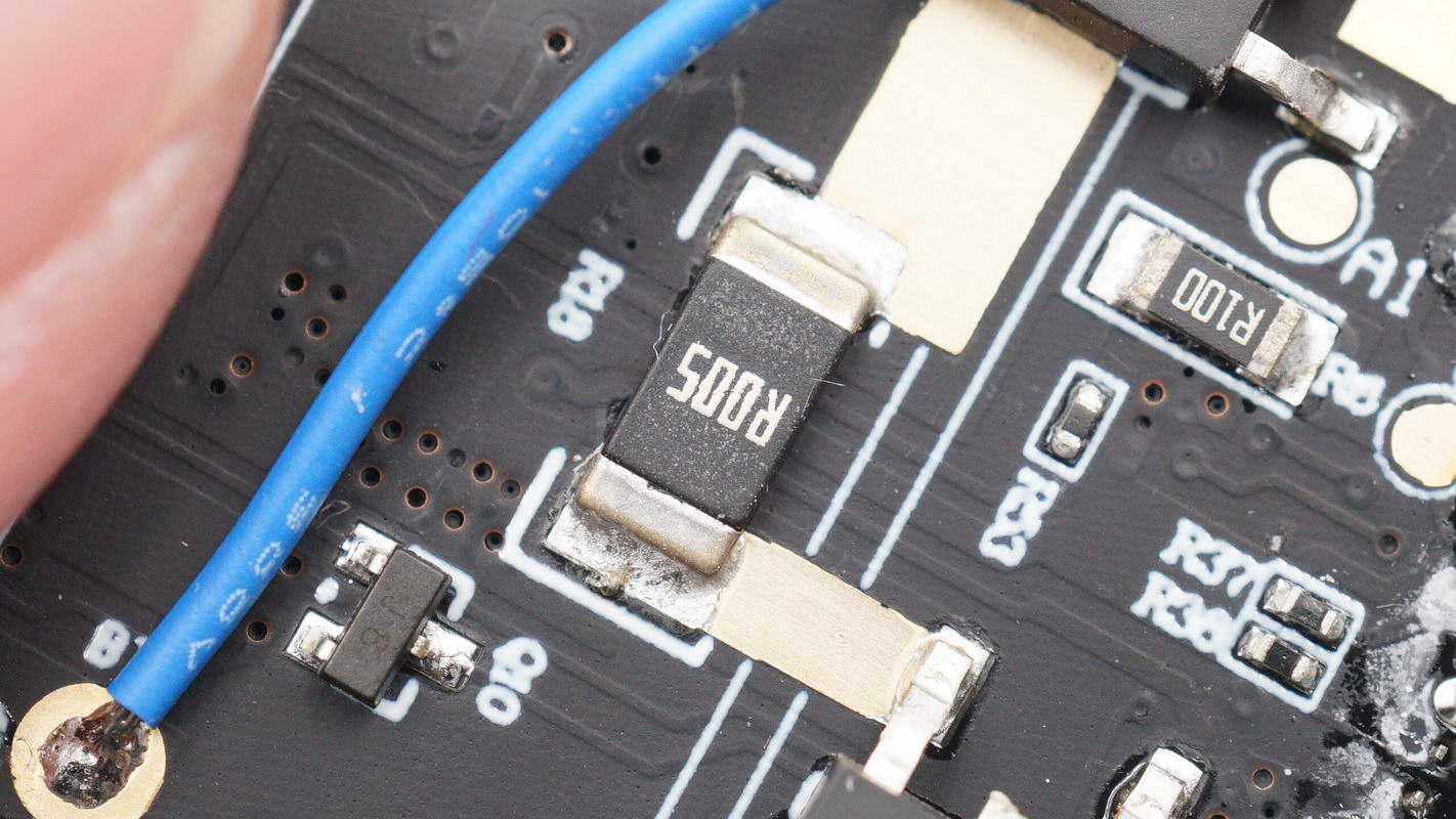

用于电流采样的5mΩ取样电阻。

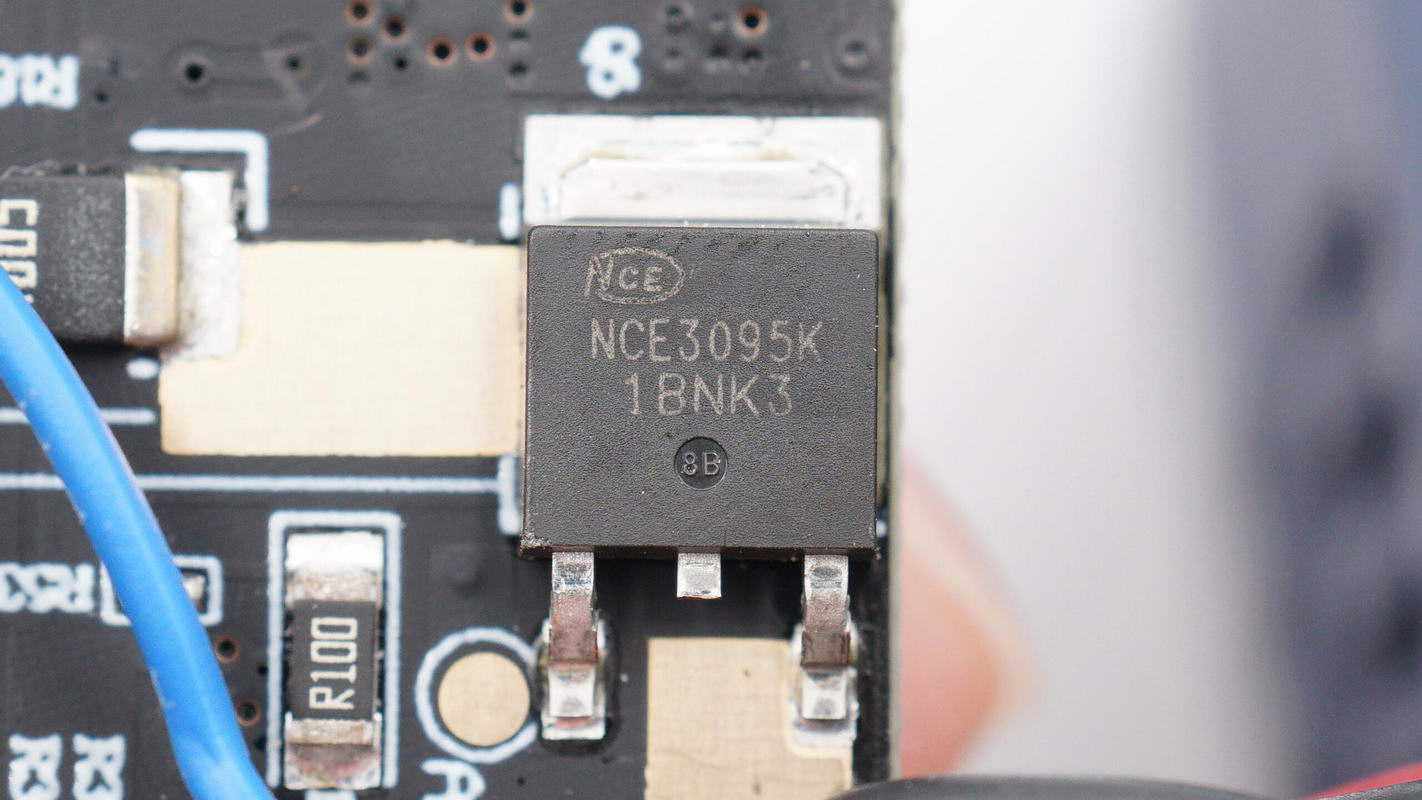

控制电机运转的MOS管,来自新洁能,型号为NCE3095K,是一颗耐压30V的NMOS,导阻为4.1mΩ,采用TO252封装。

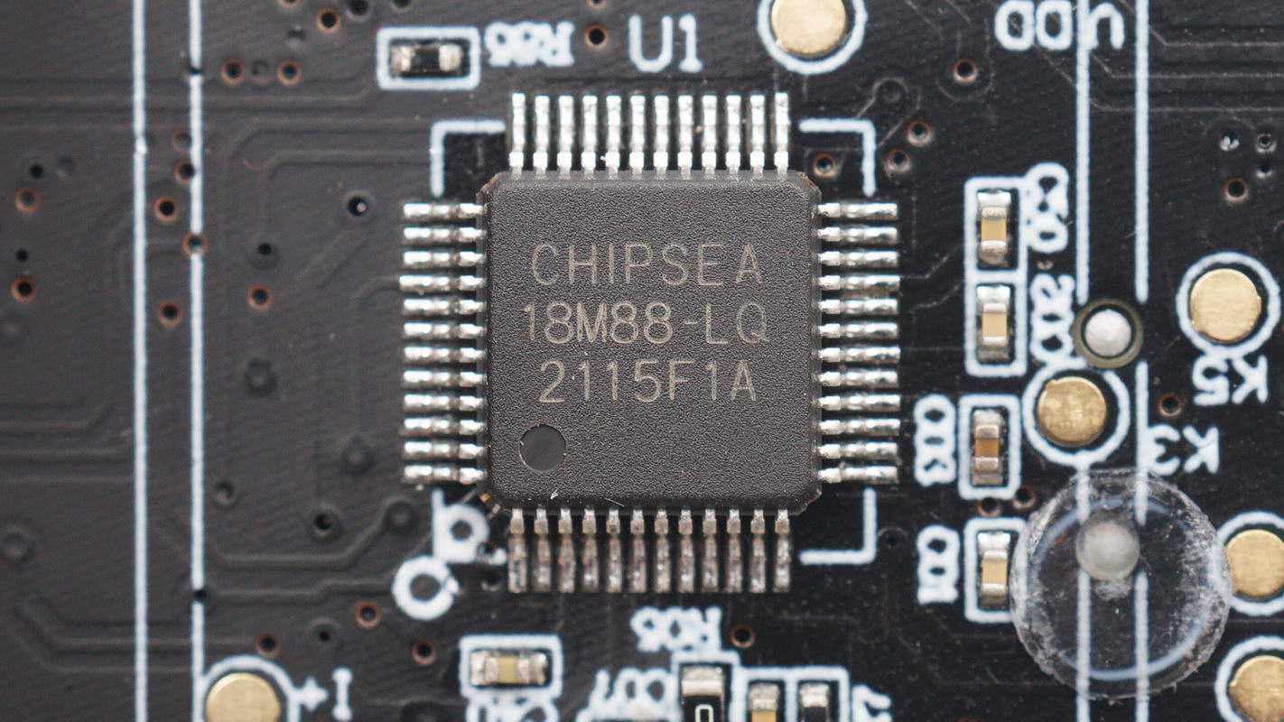

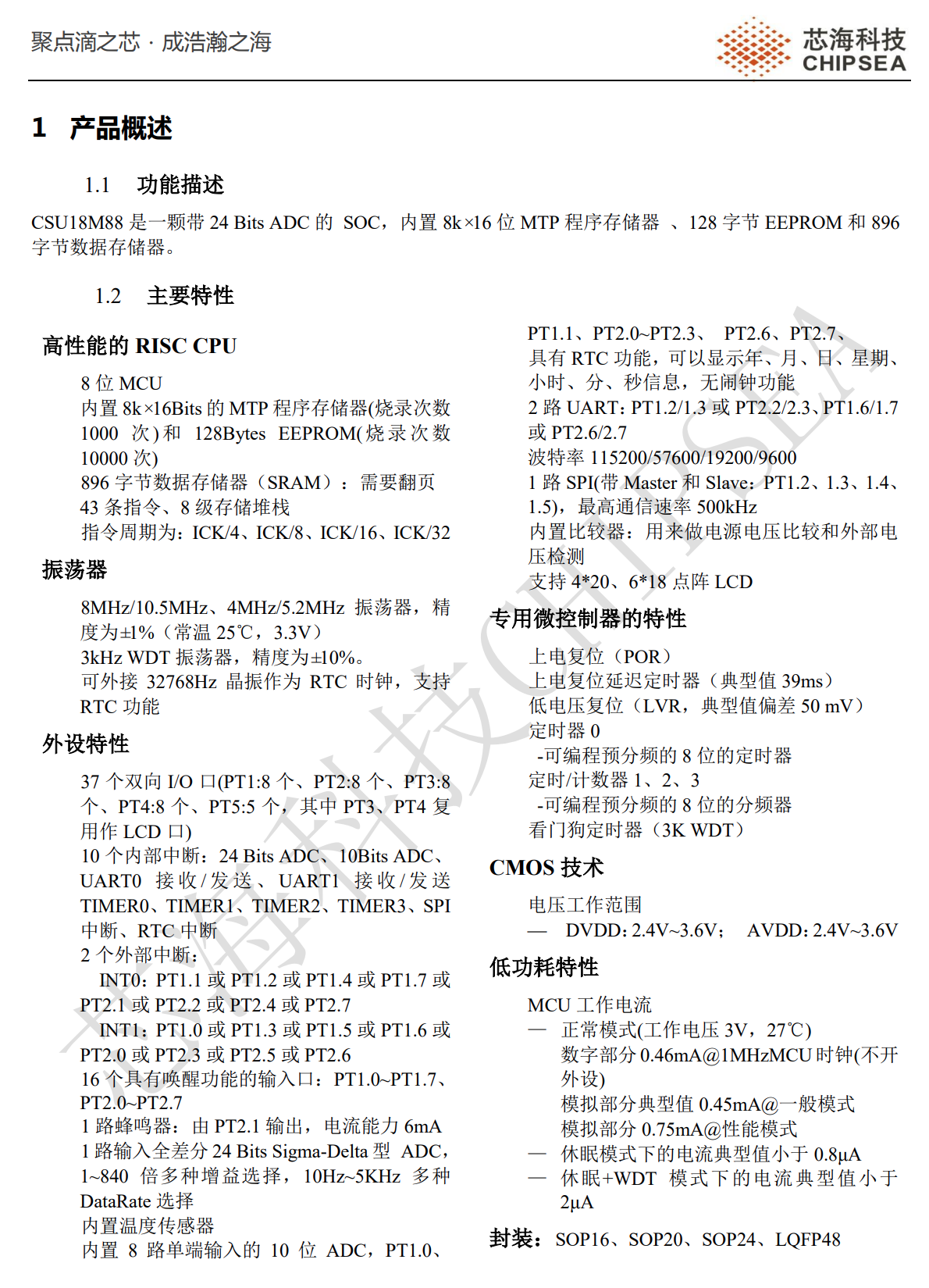

充气宝主控MCU来自芯海科技,型号为CSU18M88,是一颗内置24位ADC的SOC芯片,内部集成MTP存储器和EPROM存储器。集成可编程增益放大器,集成电荷泵和稳压器,支持4*20或6*18的LCD驱动,采用LQFP48封装。
芯海科技 CSU18M88 详细资料。

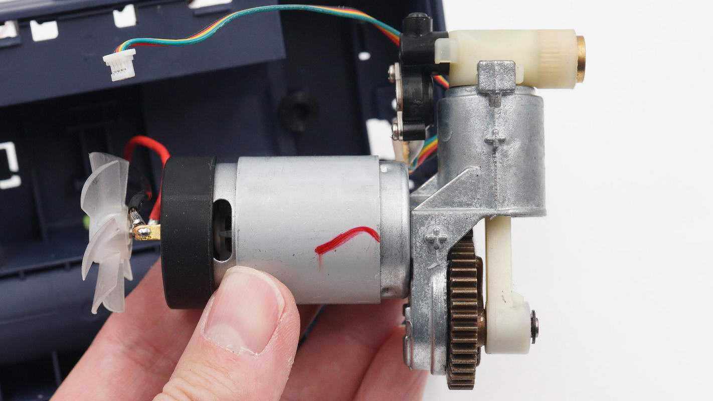

电机及气泵机构一览。

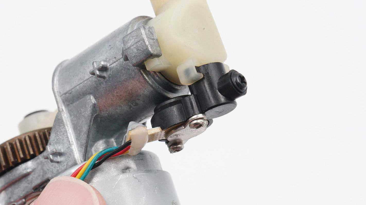

电机输出轴带动减速齿轮,带动气缸活塞往复运动打气。
气压传感器特写。

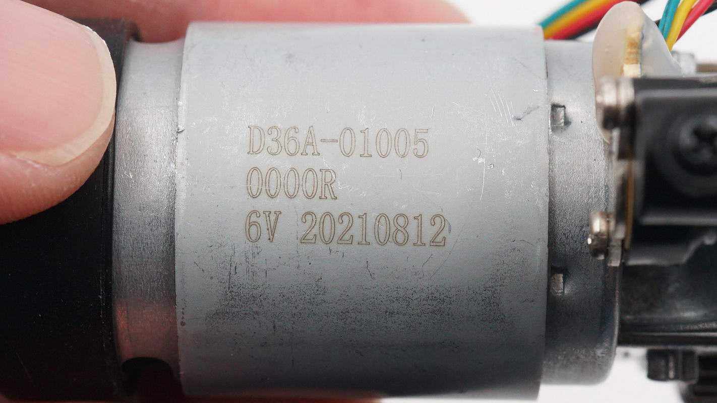

电机丝印D36A-01005,额定工作电压为6V。

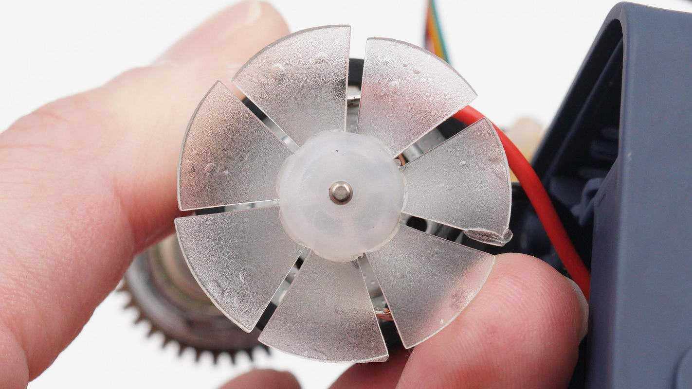

电机底部散热风扇特写。

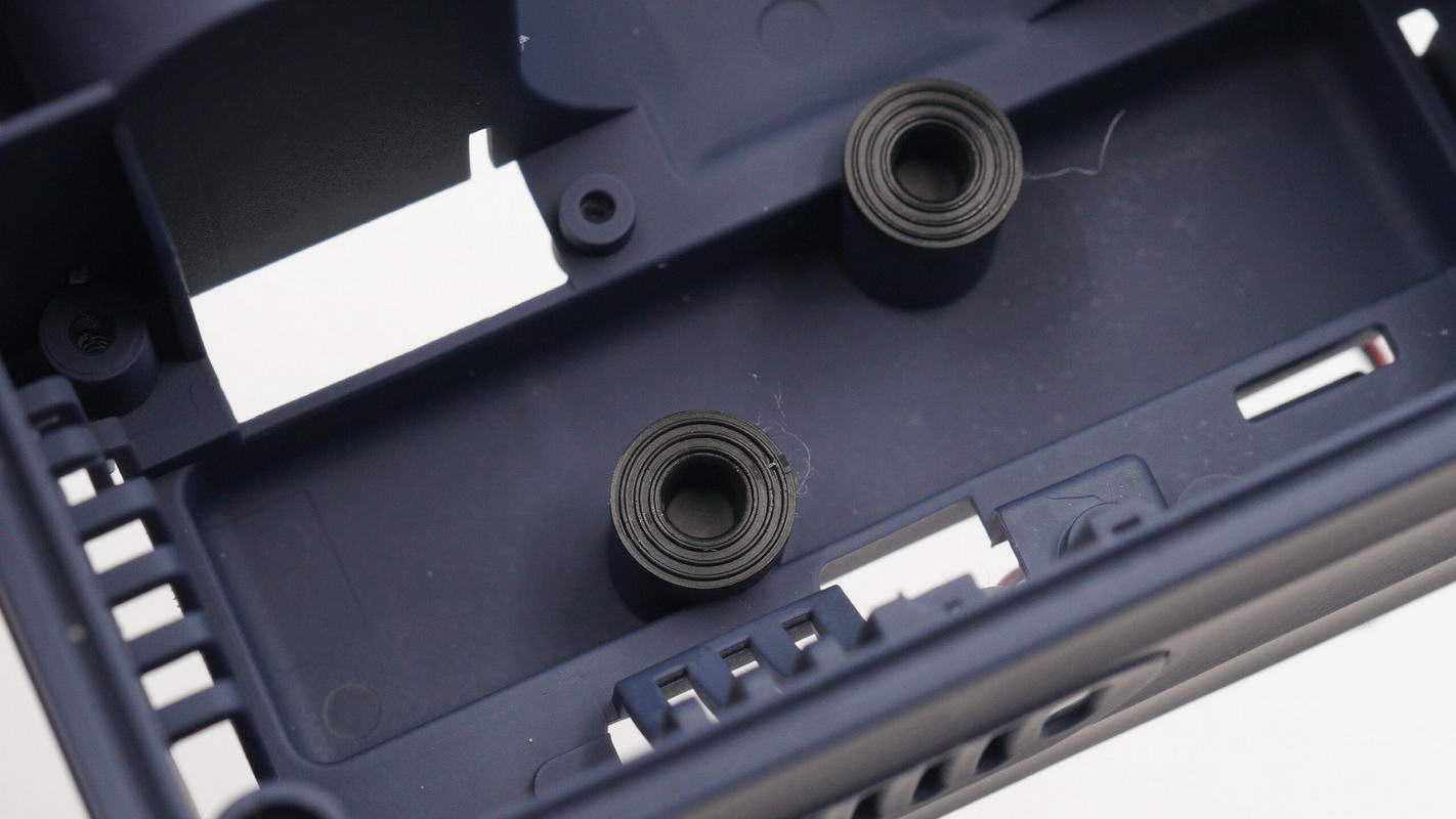

外壳内部的橡胶减震套管特写。
全部拆解一览,来张全家福。
