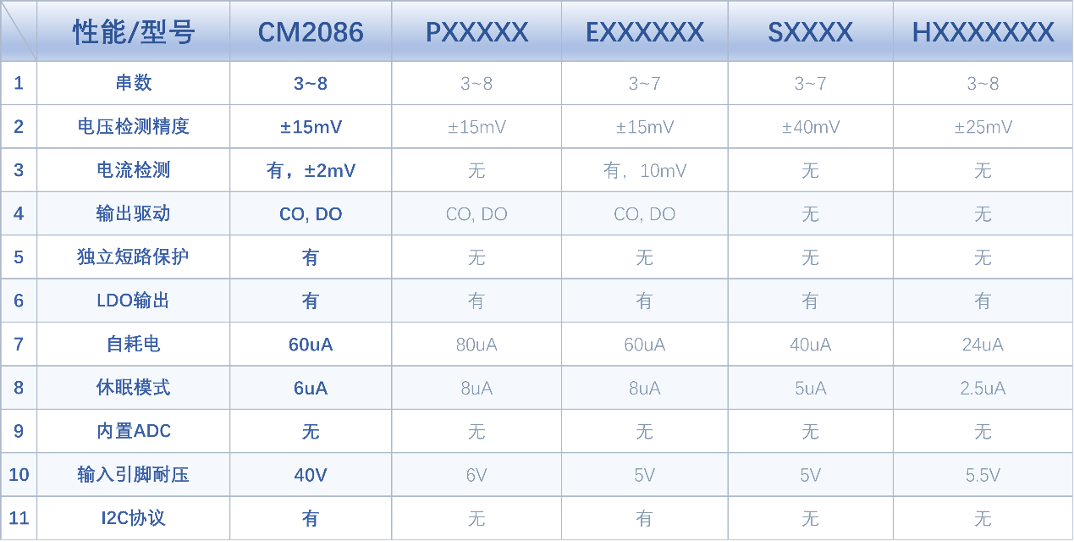

与行业内其他竞品相较,创芯微最新推出的AFE模拟前端芯片性能优异。CM20X6 系列可以将每一节电池的电压状态和电池组的电流状态传输给外部协同的 MCU,MCU 读取电池组电压状态和电流状态后判断电池组是否进入过充电、过放电、过电流、短路等各需要保护的异常状态,并控制 CM20X6 通过 CO、DO 等控制引脚去开关充放电 MOS,从而实现各项保护动作。

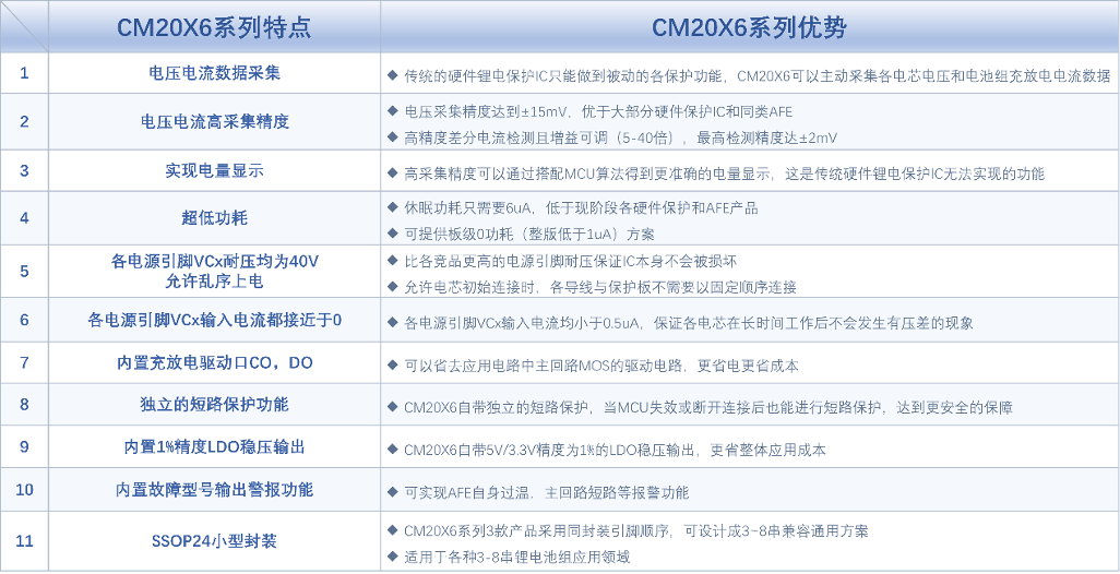

功能特点
创芯微 CM20X6 系列内部集成了线性稳压 LDO,其可提供 3.3V/5V 稳压输出,可以为外部MCU 提供稳定电源。MCU 通过内部 ADC 可以测量 CM20X6 系列输出的电压电流信息,并通过设定的程序来判断电池组是否需要过压、过流等保护动作。

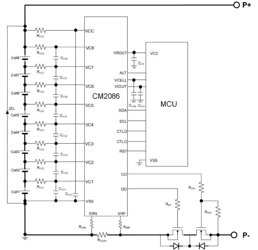

创芯微新推出的 CM20X6 系列典型应用如上图所示,CM20X6 系列与次级保护 CM1270、CM1273 系列芯片组合搭配,可以做成锂电池应用的双保护方案,以此通过 LPS 及 UL 等各种认证。

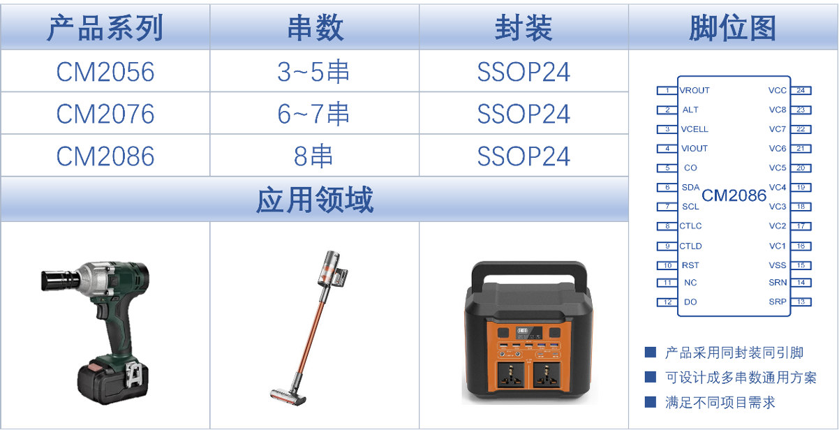

创芯微 CM20X6 产品系列脚位图及应用领域如上图所示。在未来,创芯微 CM20X6+CM1270/CM1273 方案可覆盖电动工具、吸尘器、扫地机、储能电源、后备电源等应用领域以及其他使用锂电池组供电的设备,满足更多用户的需求,并向大型电动工具、大型家电等应用领域延展。
