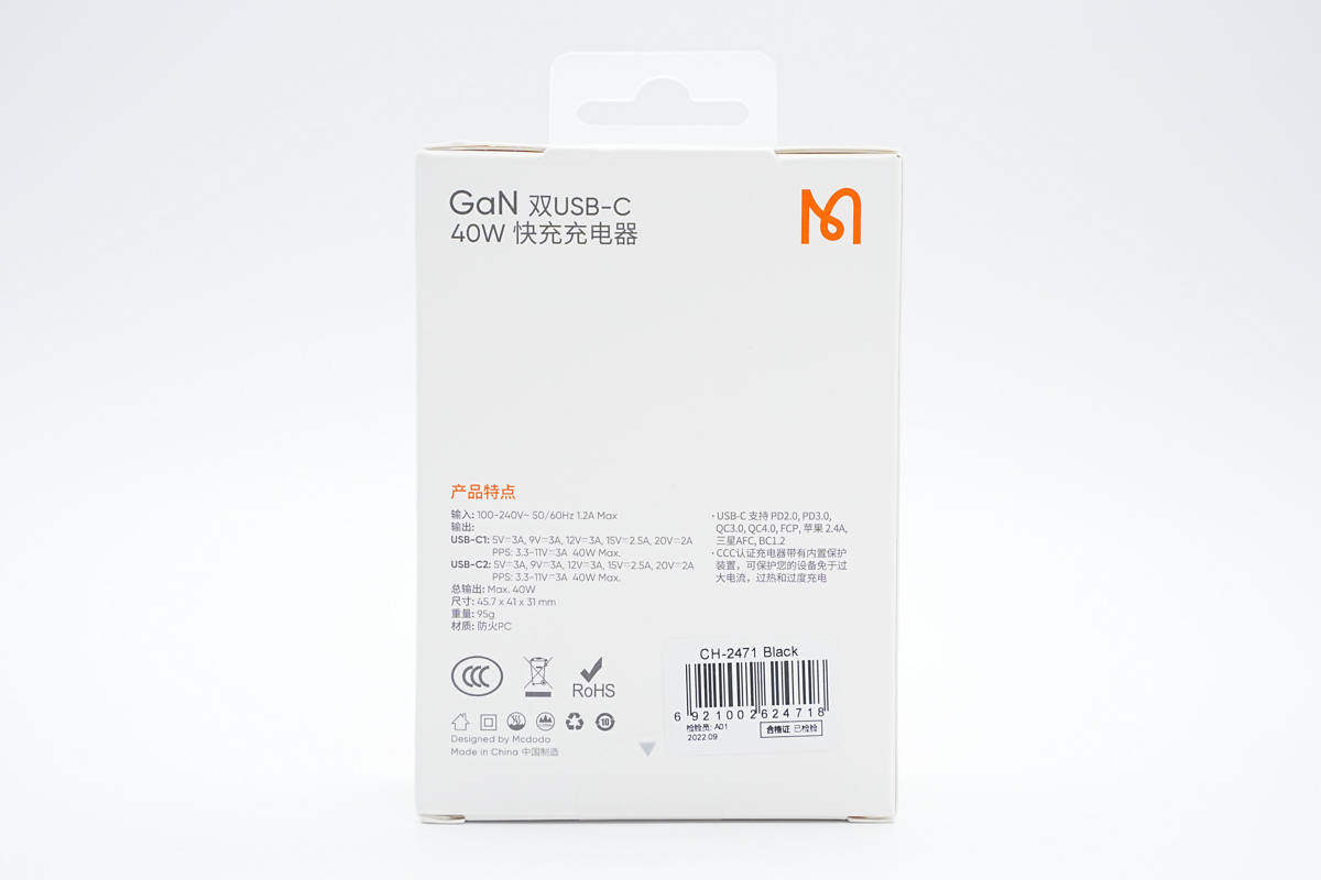

包装盒背面上部分为充电名称字样;下部分为充电器规格参数铭文以及多项认证标识、条形产品码。
输入:100-240V~ 50/60Hz,1.2A Max;
USB-C1/C2输出:5V3A,9V3A,12V3A,15V2.5A,20V2A,3.3-11V3A(40W Max)。
协议支持:PD2.0、PD3.0、QC3.0、QC4.0、FCP、Apple 2.4A、三星AFC以及BC1.2。

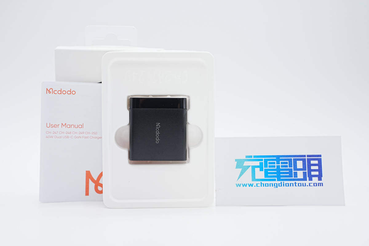

取出包装内所有物品,除充电器外,附赠多语使用手册。

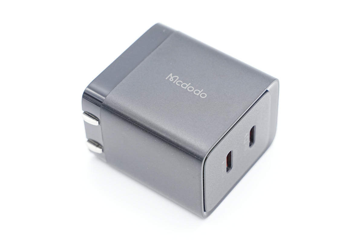

充电器整体为黑色,黑色亮面边框插脚端+星光磨砂本体拼接设计,深邃商务观感;采用防火PC材质外壳,拥有CCC认证;正面镭雕麦多多品牌Logo。

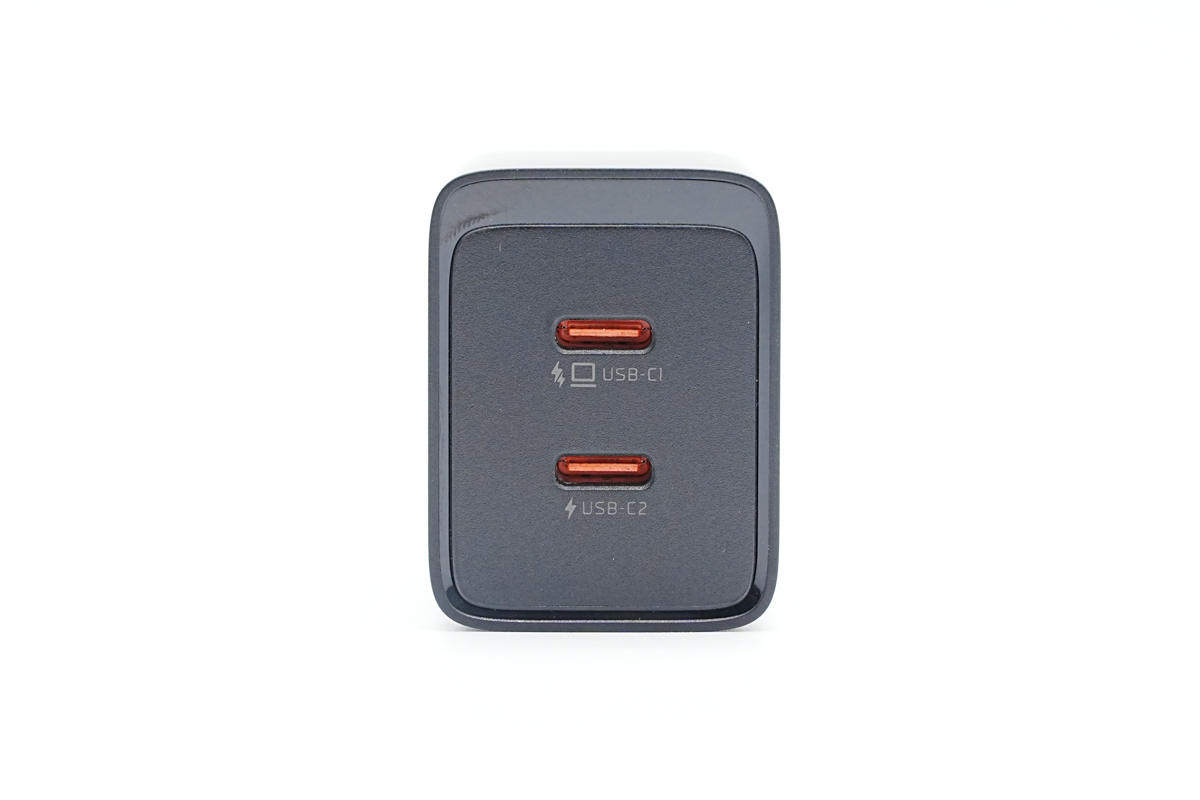

右侧输出端面板配置双USB-C端口设计,输出面板依旧采用黑色亮面边框+星光磨砂设计;母口胶芯依旧采用辨识度明显的橙色配色,底部均印有相关标识字样,仅USB-C1端口拥有电脑及双“闪电”标识。

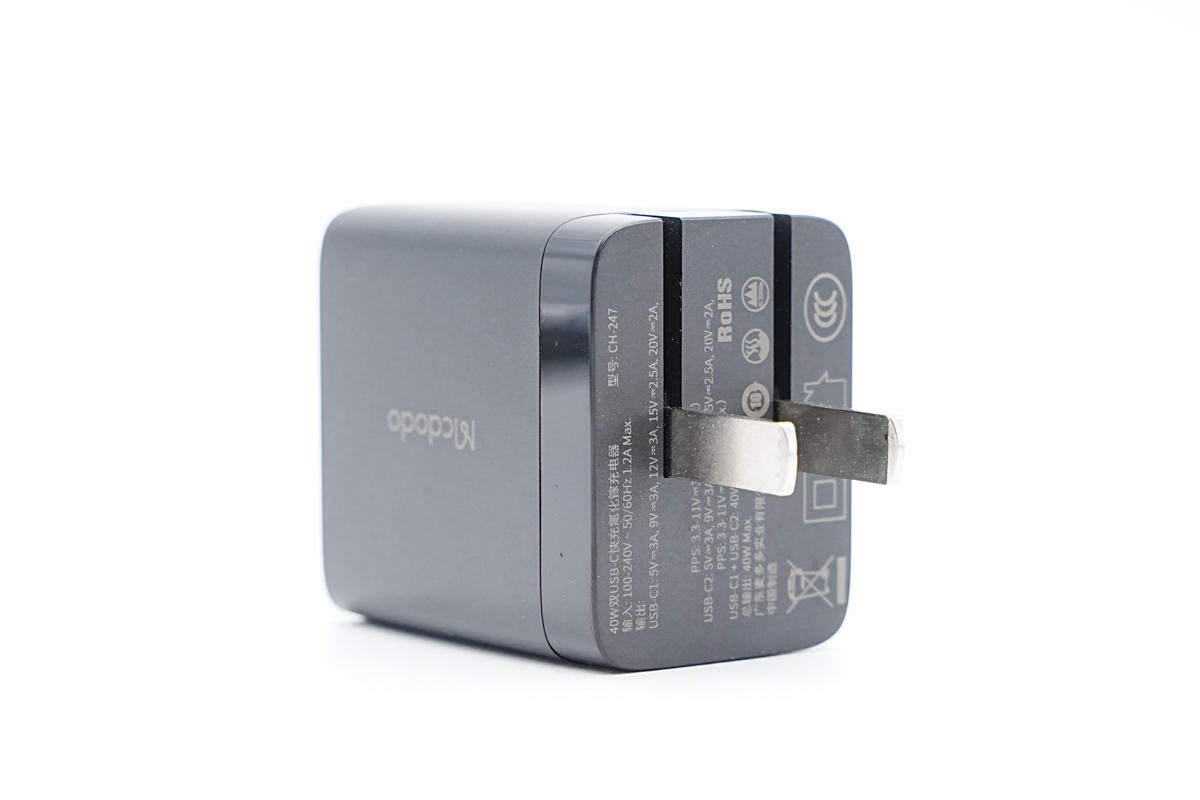

左侧输入端采用折叠式国标插脚设计,外出携带占据空间更小,且减少与其他设备剐蹭风险。
插脚一侧印有充电器规格参数铭文,与上文的包装盒印刷参数一致。

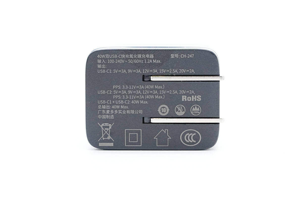

名称:40W双USB-C快充氮化镓充电器;
型号:CH-247;
USB-C1+USB-C2:40W;
拥有防火及CCC认证标识图示。

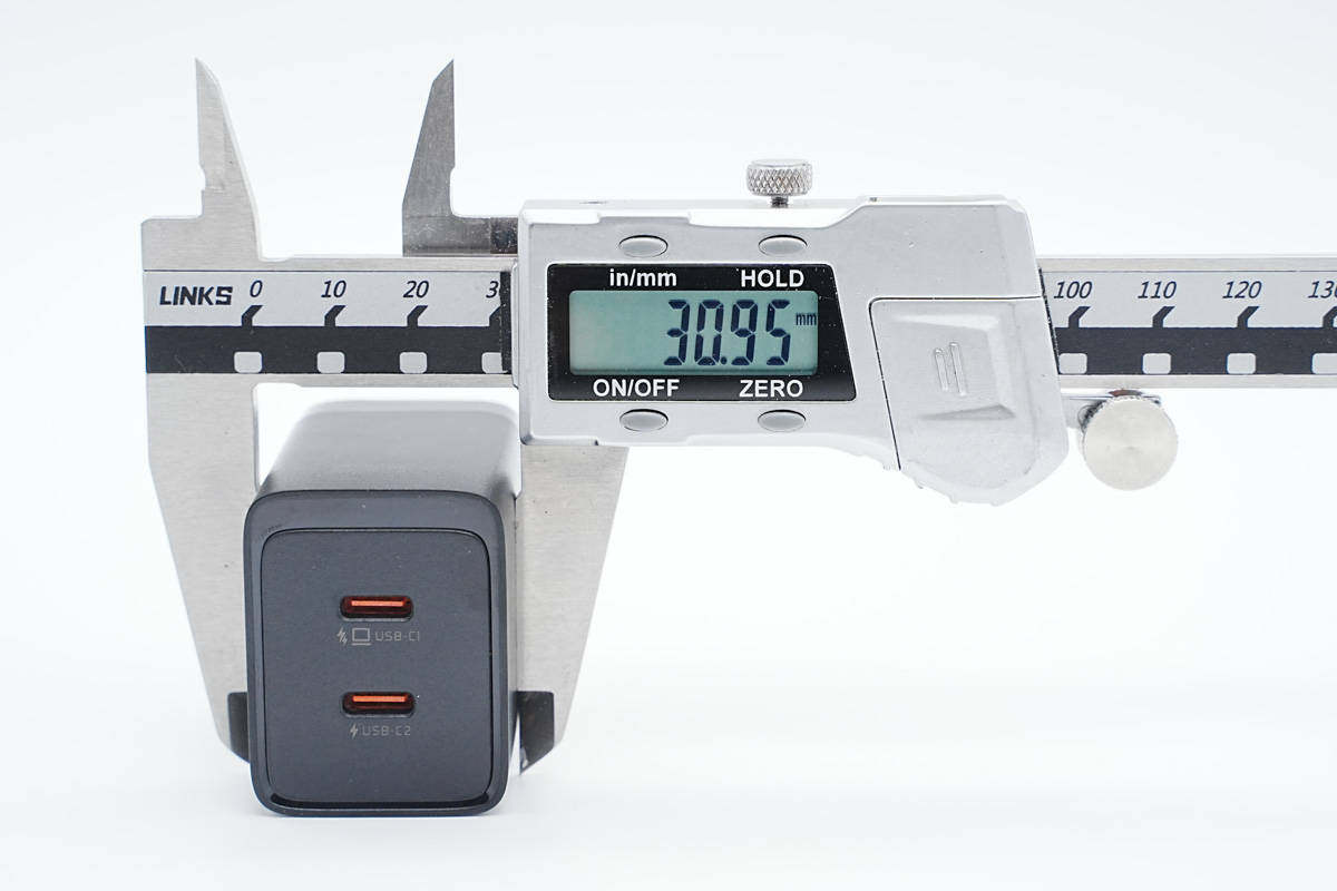

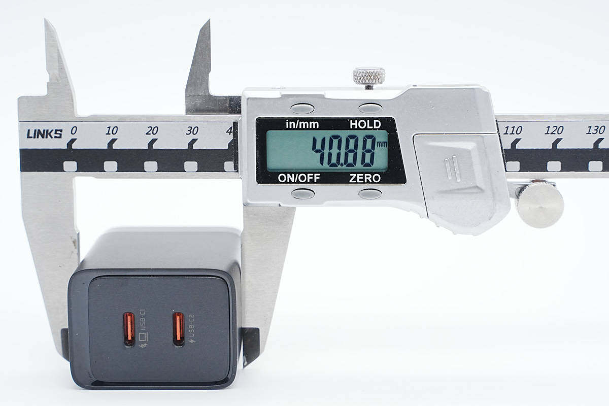

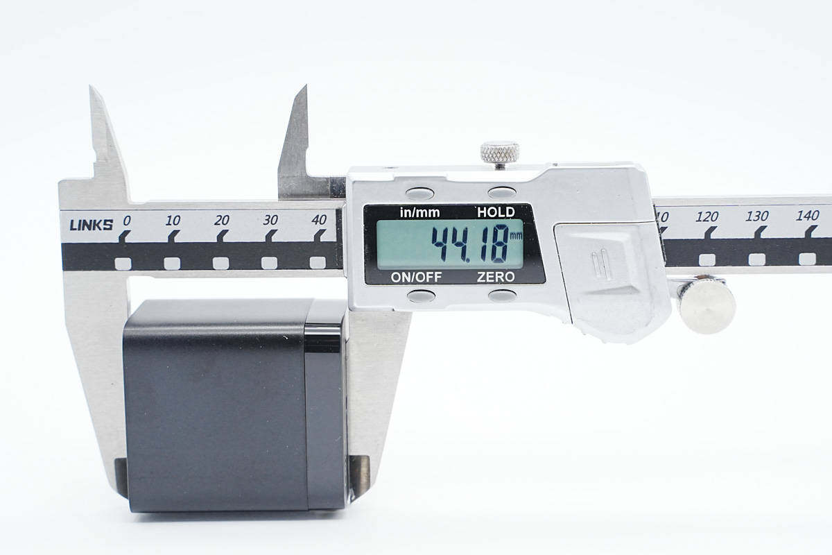

充电器高度约为40.88mm。
充电器长度约为44.18mm。
充电器宽(厚)度约为30.95mm,体积约为55.9cm³,以充电器功率40W计算,功率密度约为0.72W/cm³。

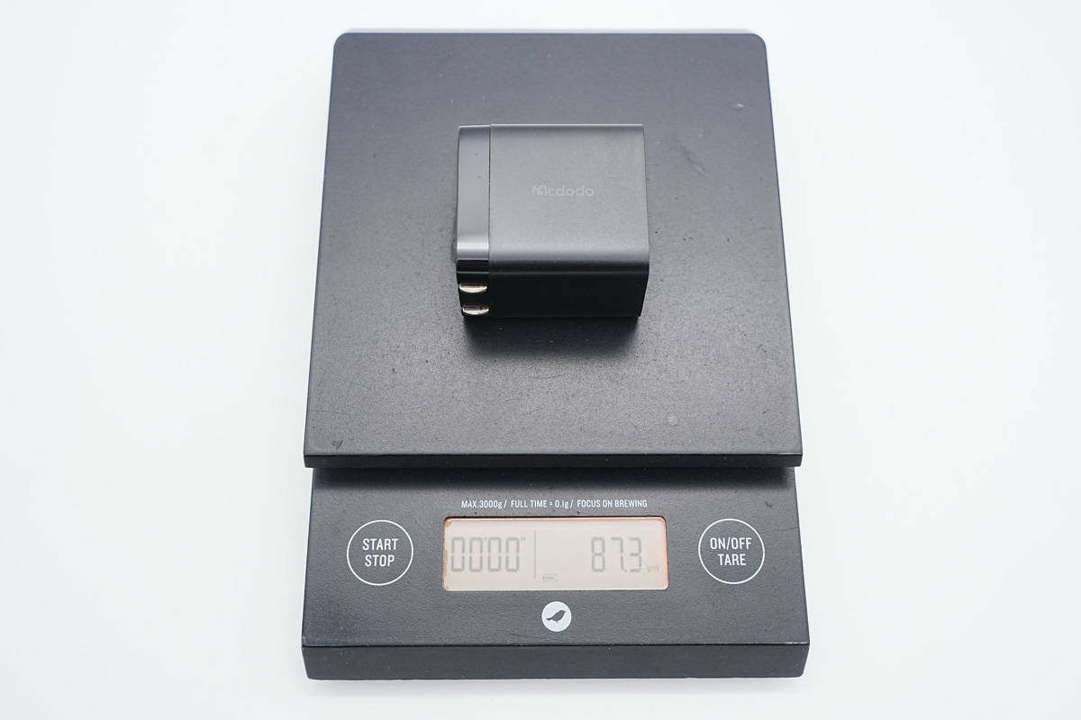

充电器整体重量约为87.3g。

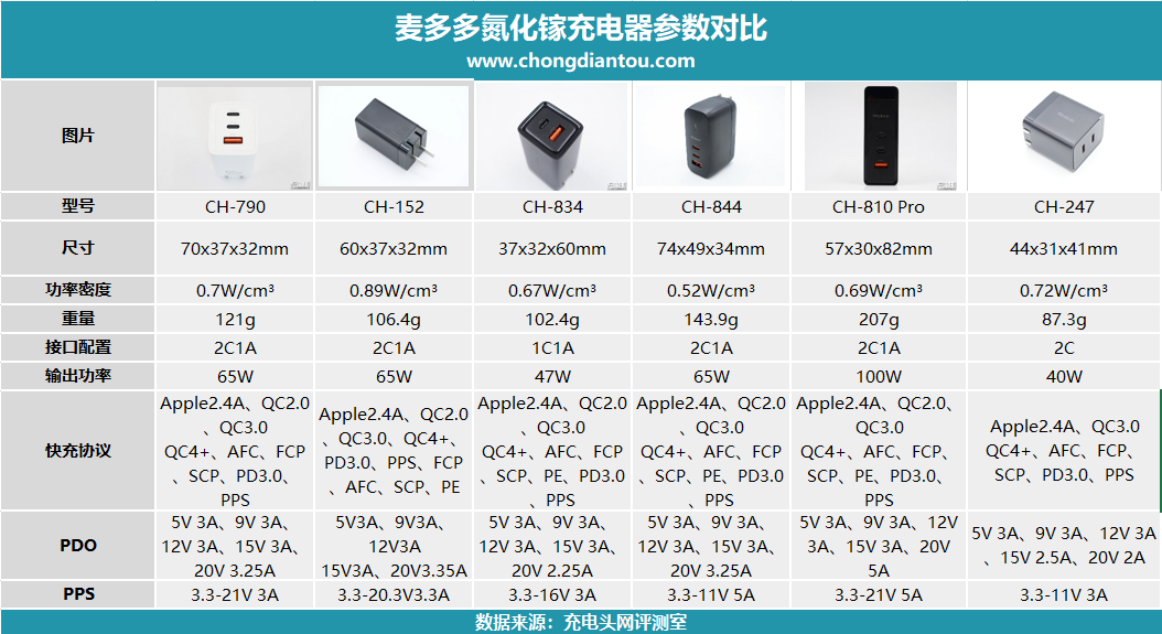

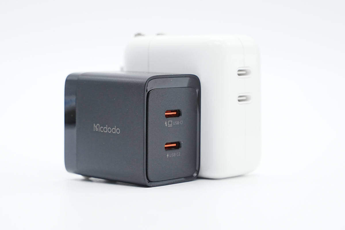

与Apple 35W双USB-C充电器相比,麦多多40W双USB-C充电器由于内部元器件高度集成方案,使得体型更加小巧。

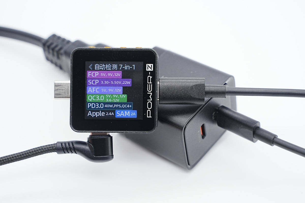

使用POWER-Z KM002C读取充电器 USB-C1端口的快充协议,实测支持FCP、SCP、AFC、QC3.0/4+、PD3.0和PPS等充电协议,覆盖范围较为广泛。

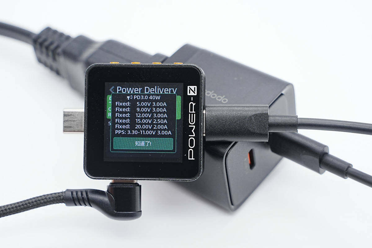

PDO报文方面,支持 5V3A、9V3A、12V3A、15V2.5A 和20V2A五组固定电压和 3.3V-11V3A 一组PPS电压档位。

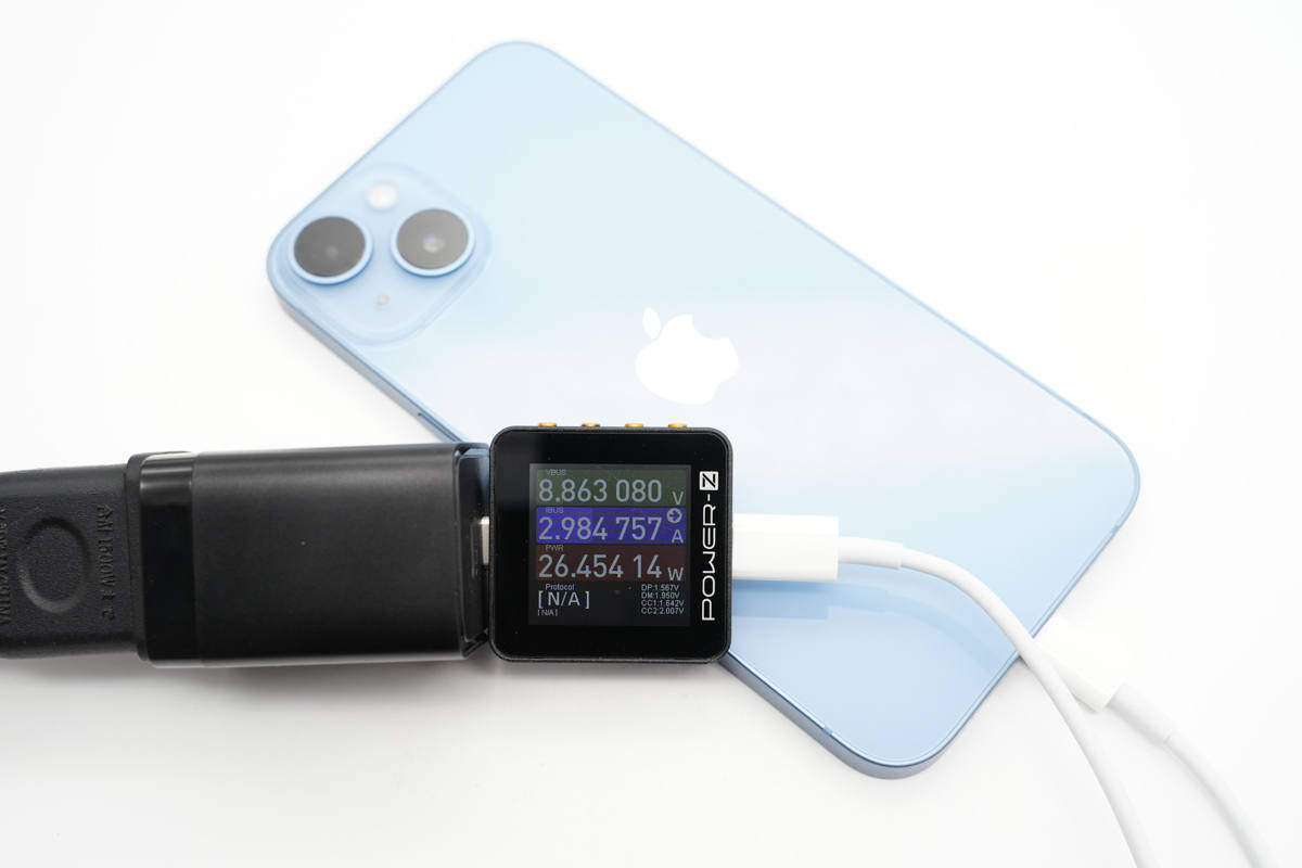

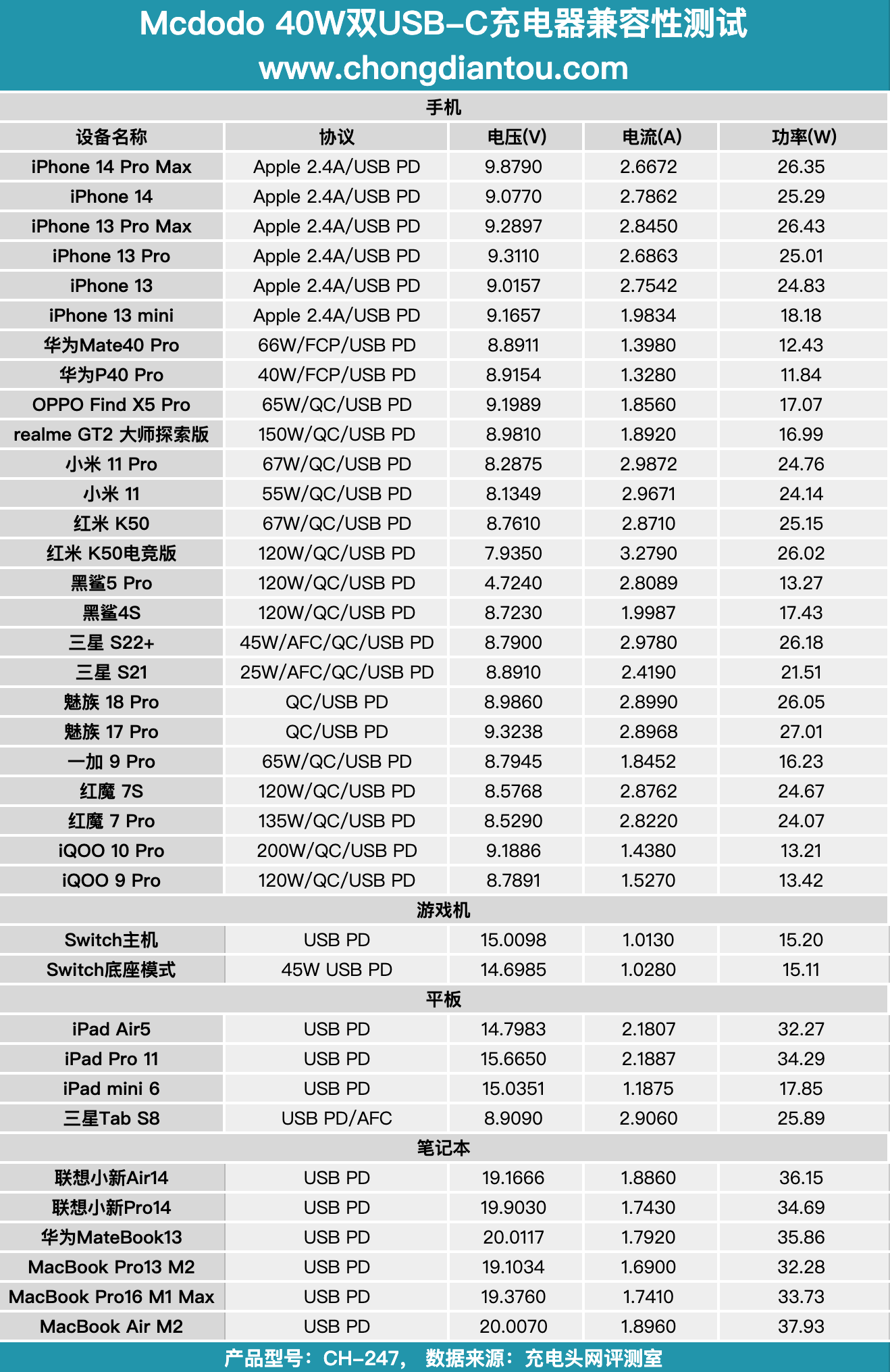

使用充电器对iPhone 14进行充电测试,功率为8.86V 2.98A 26.45W,可以轻松满足iPhone 14的快充需求。

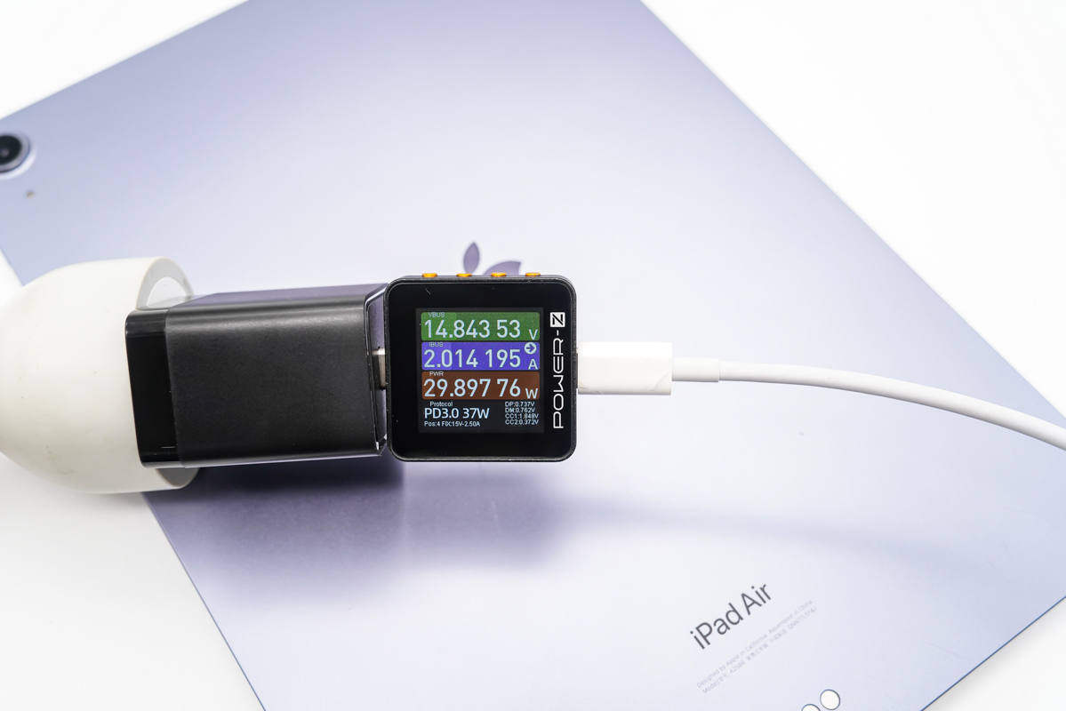

使用充电器为iPad Air 5充电,功率为14.84V 2.01A 29.9W。

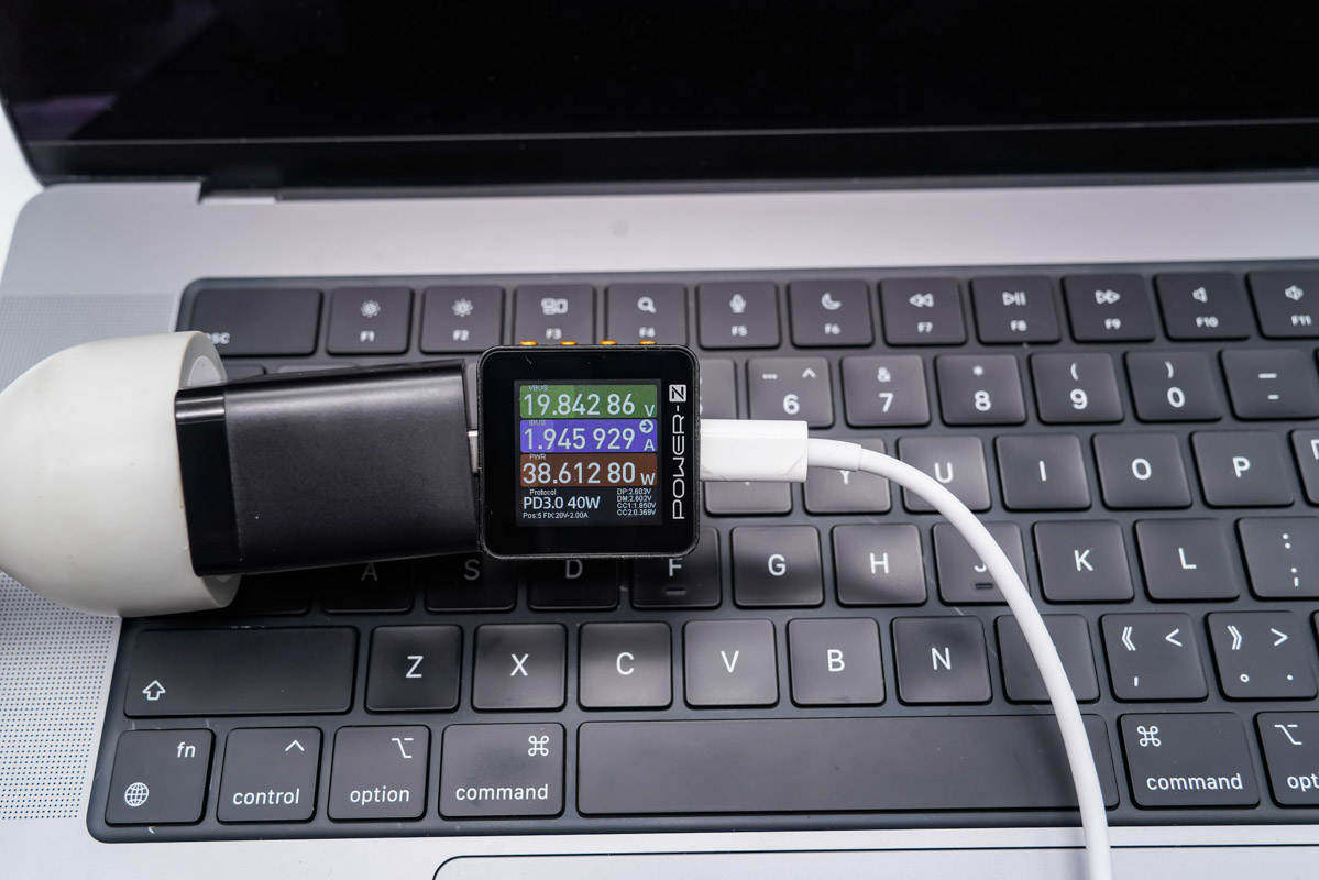

使用充电器为MacBook Pro 16 2021充电,功率为19.84V 1.95A 38.61W。

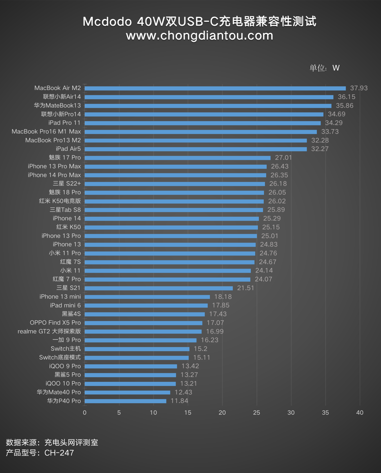

将兼容性测试数据汇总,这款充电器支持笔记本在最高电压档位充电,可满足市面上主流设备的快充需求,充电兼容性表现不错。
柱状图部分显示,这款充电器针对华为、OPPO设备的兼容性表现稍差一些,其他设备的功率基本位于20-25W范围的充电功率。

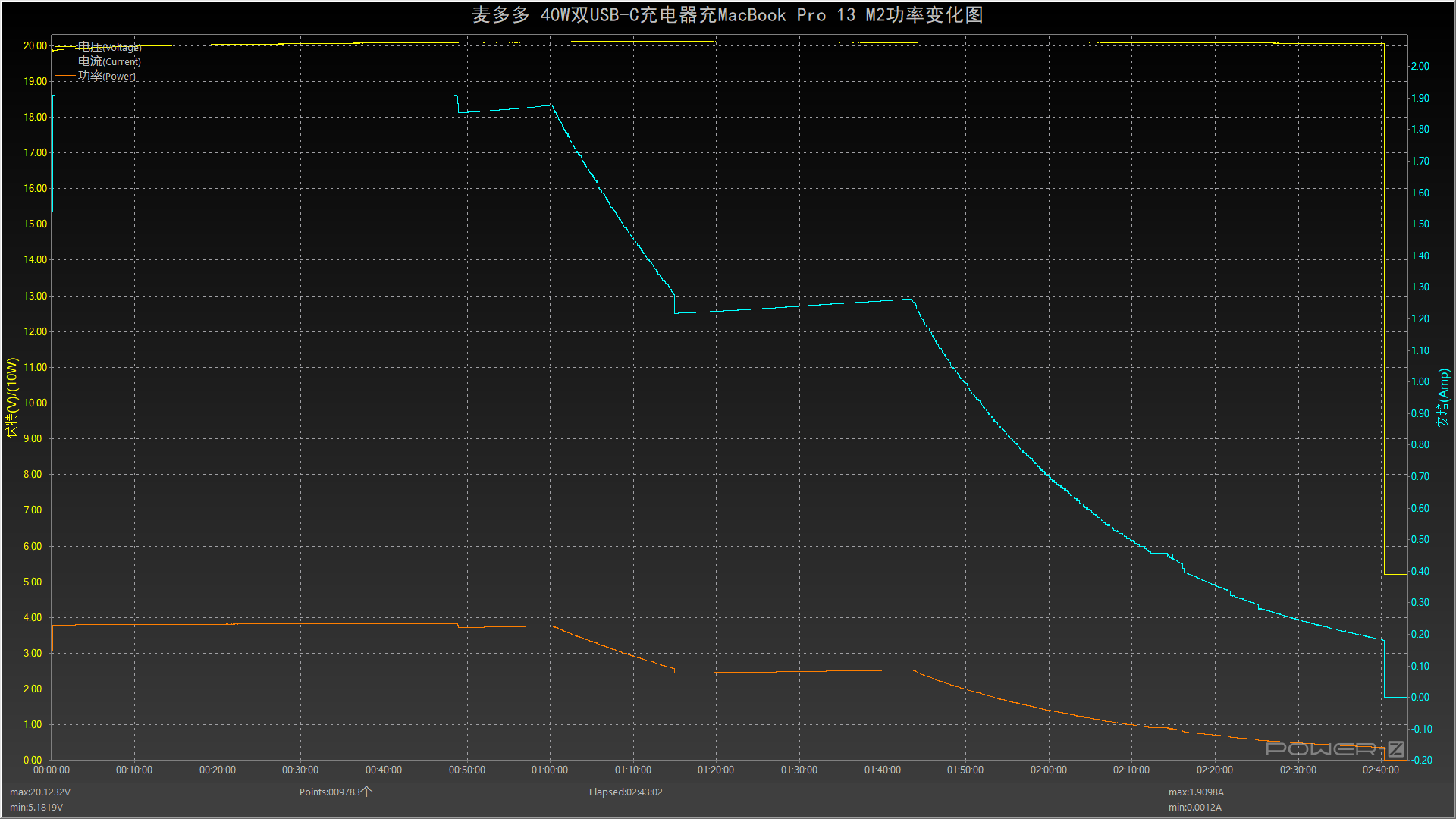

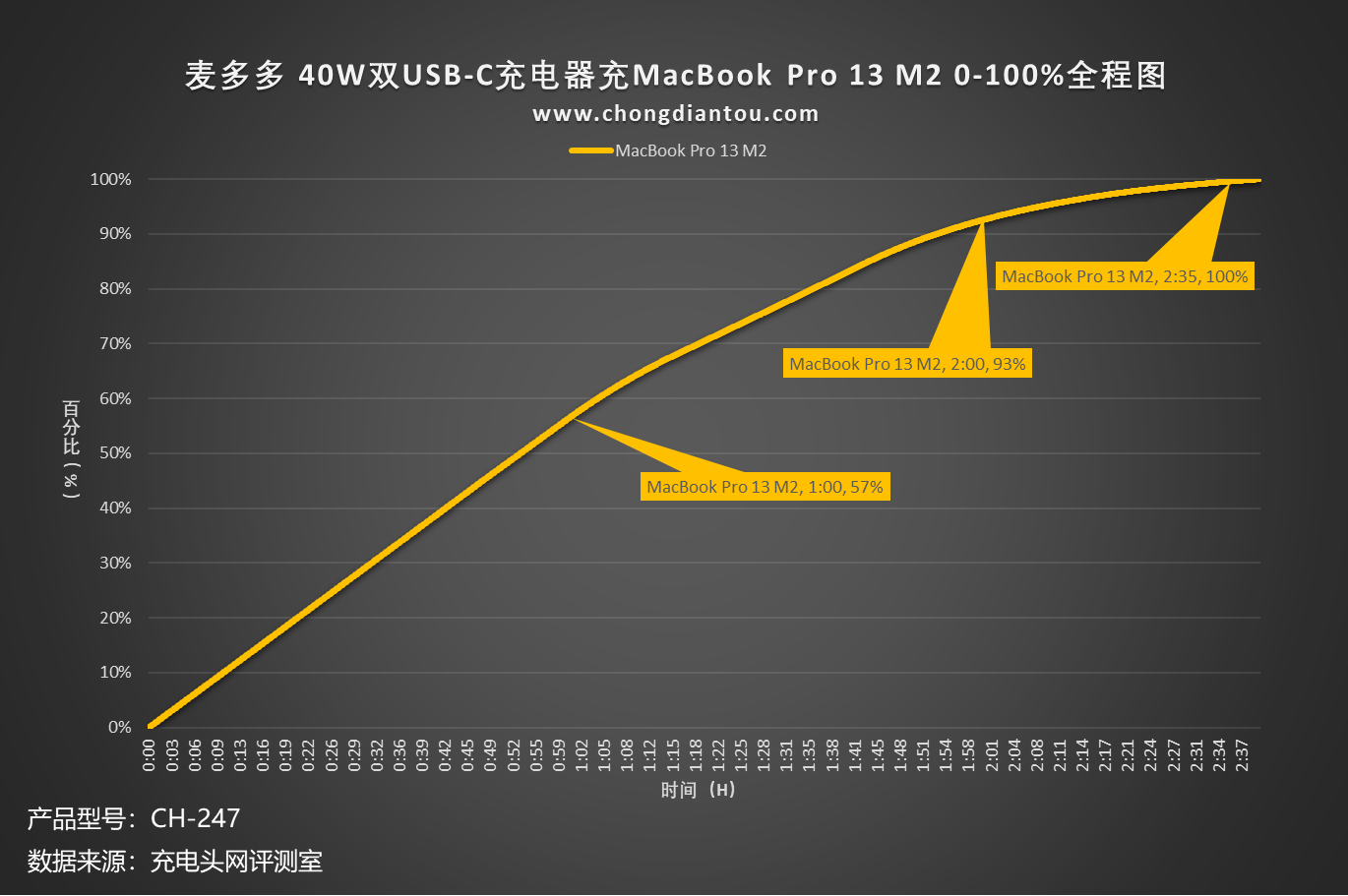

针对Mcdodo 40W双USB-C充电器,本次选用的是今年新款MacBook Pro 13 M2笔记本进行全程测试。
这是使用Mcdodo 40W双USB-C充电器的USB-C1端口充MacBook Pro 13 M2的功率变化全程图,整个过程大致分为3个阶段,最大功率为20.1V 1.91A 38.39W。
将充电全程绘制成曲线图,可以看出这款充电器为MacBook Pro 13 M2一小时充电57%,两小时充电93%,完全充满需要2小时35分钟。

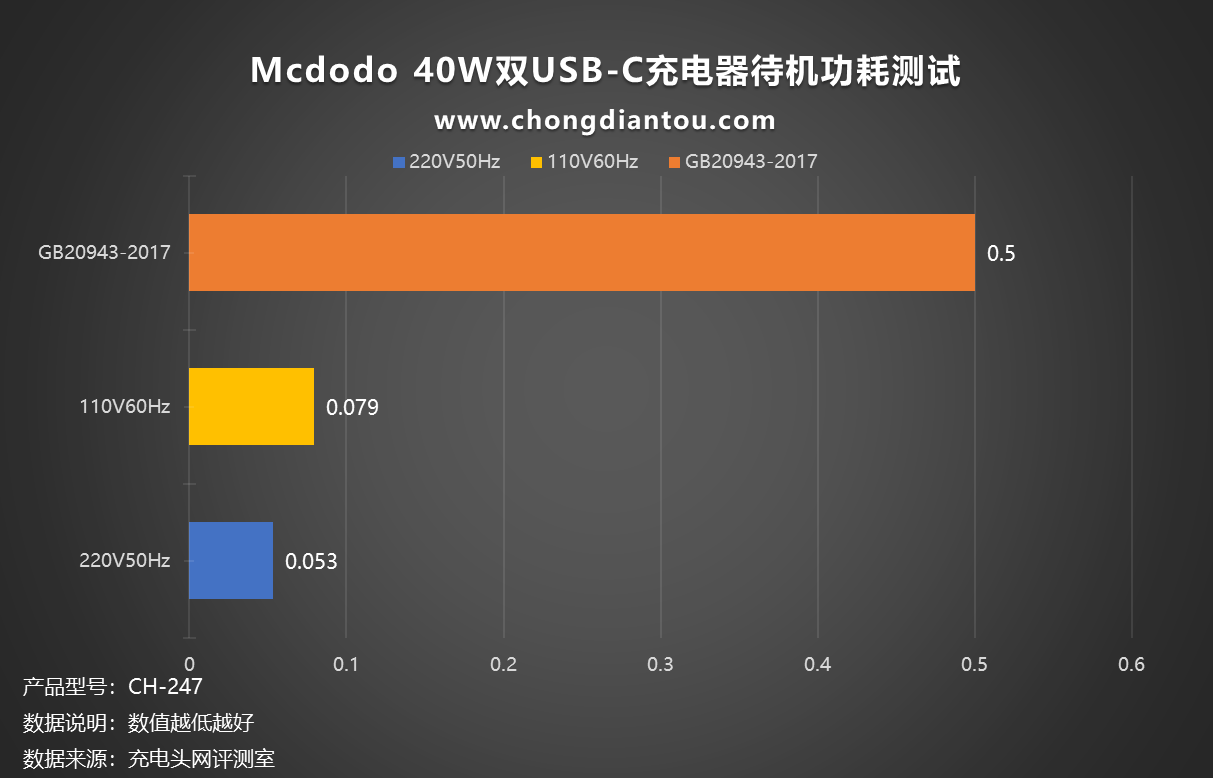

经过功率计测试,充电器在220V 50Hz的空载功耗为0.053W,换算下来一年损耗的电能约为0.46KW·h,若市价电为0.6元/KW·h,则充电器一年的电费约为0.28元左右。
110V 60Hz时的空载功耗为0.079W,换算下来,一年损耗的电能约为0.69KW·h,若市价为0.6元/KW·h,则充电器一年的电费约为0.42元左右。

待机功耗测试的就是充电器插在插座上不用的话,一年会耗电多少,对于数值的话自然是越低越好。经实测,Mcdodo这款40W氮化镓充电器在220V的市电环境下在插座上不用,一年用掉的电费0.3元左右;而在110V的市电环境下不用,一年用掉的电费仅0.4元左右。

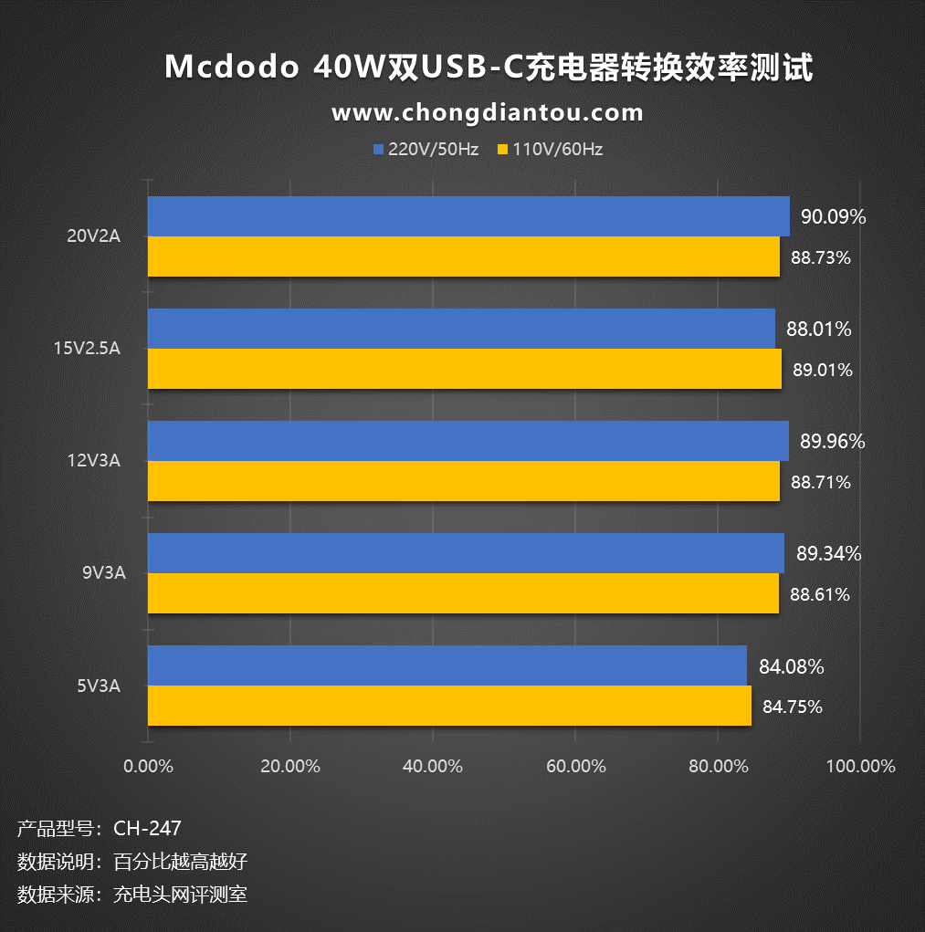

充电器本质上是一种转换设备,过程中会有损耗,以热量的形式散发出来。我们平时看充电器上面的参数输出35W或者45W是充电器可以为设备提供的最大输出功率,但充电器从插座上汲取的功率往往要更大一些,下面是充电器在220V 50Hz和110V 60Hz交流输入的情况下分别进行了转换效率测试,测试结果如下。
220V 50Hz下,将充电器在各个电压档位的输出功率拉满进行测试:个档位测得插线板AC端输入功率和USB端输出功率,通过计算,可得充电器的转换效率从84.08%到90.09%不等。
110V 60Hz下,充电器的转换效率从84.75%到89.01%不等。
小结
转换效率可以反应出充电器的质量,从数据上来看百分比自然是越高越好。从上面的测试数据可以看出,在40W左右输出时的效率在89%左右,这个效率在同等功率的充电器中皆是主流水准。

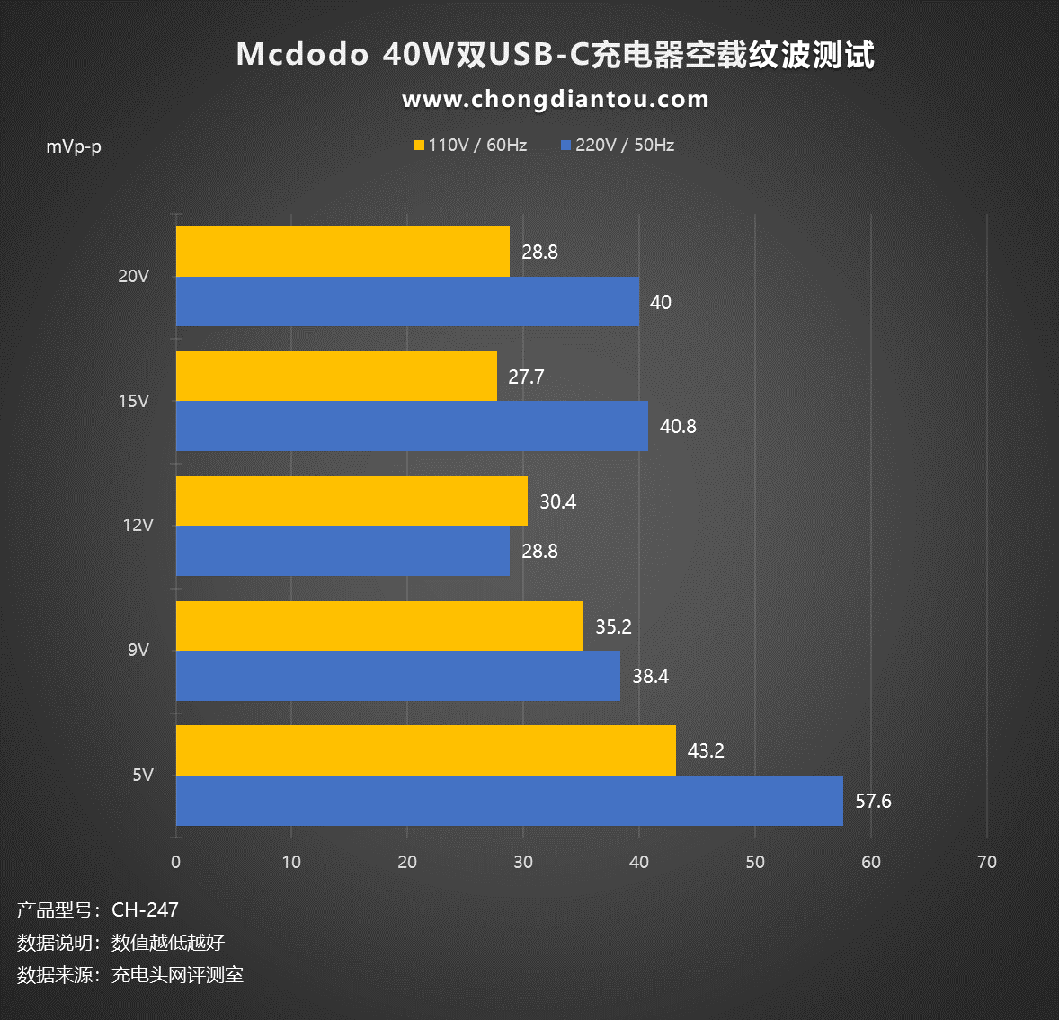

纹波测试分为空载(柱状图中Y轴电流为0A)和重载(柱状图中Y轴电流为非0A)两种。空载部分,充电器在220V 50Hz交流输入下,处于5V0A空载状态时纹波最高,为57.6mVp-p;处于12V0A空载状态时纹波最低,为28.8mVp-p。
充电器在110V 60Hz交流输入下,处于5V0A空载状态时纹波最高,为43.2mVp-p;处于15V0A空载状态时纹波最低,为27.7mVp-p。

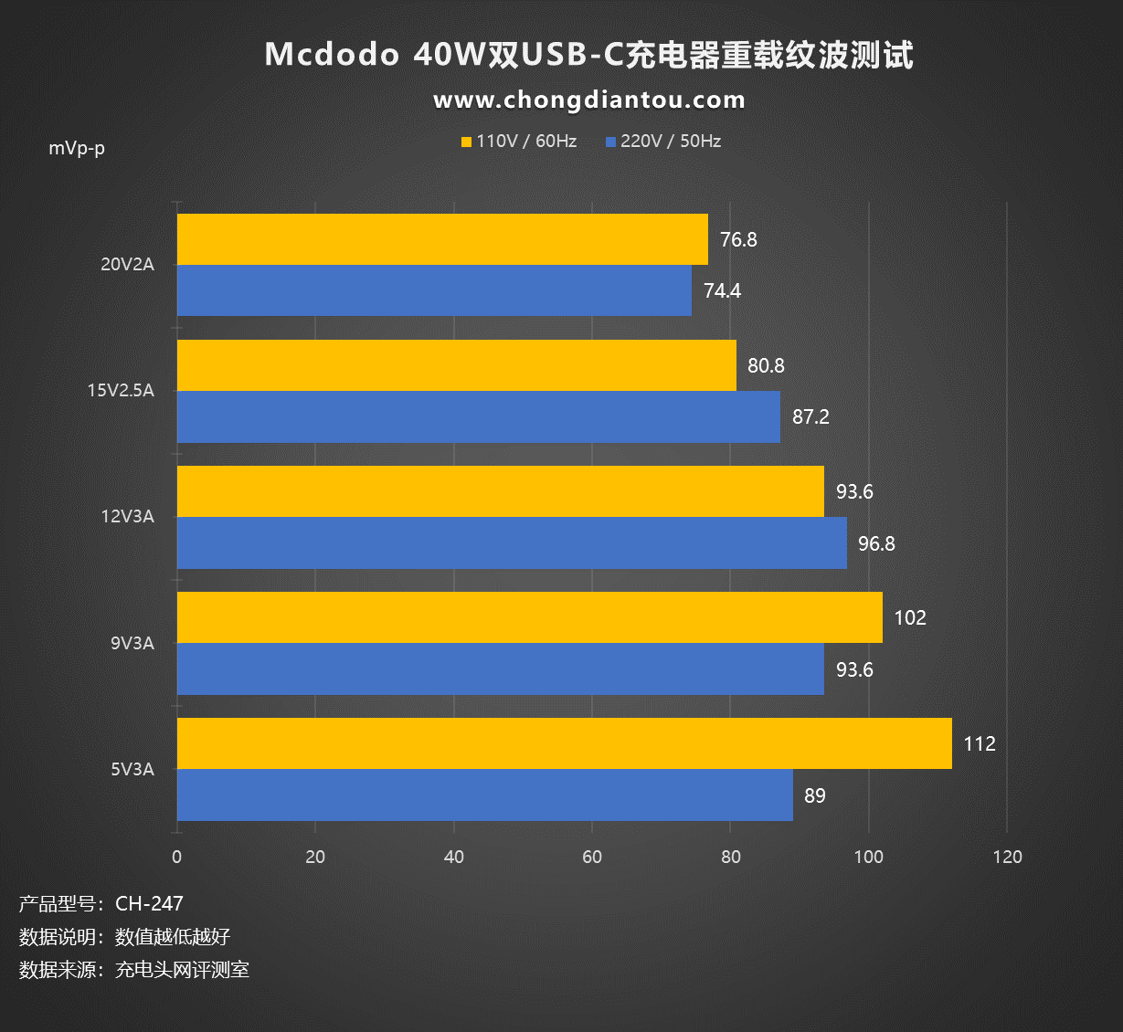

重载部分,充电器在220V 50Hz交流输入下,处于12V3A输出状态时纹波最高,为96.8mVp-p;处于20V2A输出状态时纹波最低,为74.4mVp-p。
充电器在110V 60Hz交流输入下,处于5V3A输出状态时纹波最高,为112mVp-p;处于20V2A输出状态时纹波最低,为76.8mVp-p。

纹波数值越低,说明充电器的输出质量越高。从测试得到的数据来看,充电器的纹波数据符合标准,国内市电下的所有档位输出时的纹波数值均在97mVp-p内。

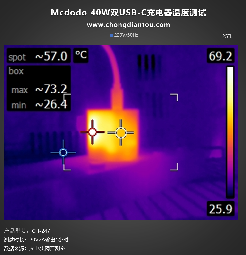

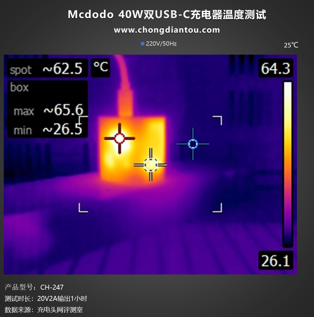

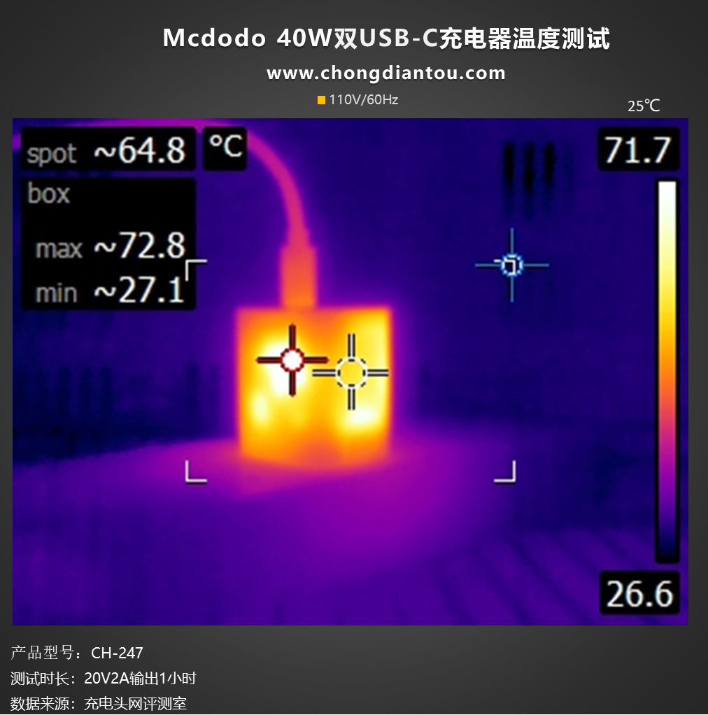

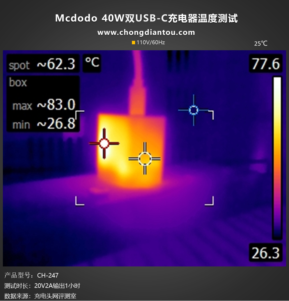

前面提到充电器工作时会涉及到效率转换的问题,其中的损耗电量绝大多数以热量散发,所以充电器长时间工作的发热情况也是测试的重要一环。而此前也提到,高功率密度的单口氮化镓充电器一般在70℃左右,高功率密度的多口氮化镓充电器温度一般都会超过70℃;此款充电器以20V2A 40W功率持续输出一小时,采集充电器表面温度,实验全程将充电器置于25°C恒温箱当中。
1小时后使用热成像仪拍摄充电器两个侧面表面的最高温度为73.2℃。
另外两侧的最高温度为65.6℃。
再看看 110V 60Hz 的市电环境下,充电器的温度表现。
1小时后使用热成像仪拍摄充电器两侧表面的最高温度为83℃。
另外两侧的最高温度为72.8℃。

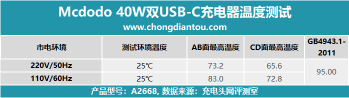

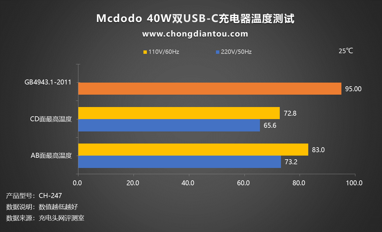

将温度数据汇总,充电器在220V与110V市电输入的情况满载温度数据如上图。
从柱状图部分可以看出最高温度与最低温度,最高温度出现在110V输入,最低温度出现在220V输入时,分别为83℃和65.6℃。
