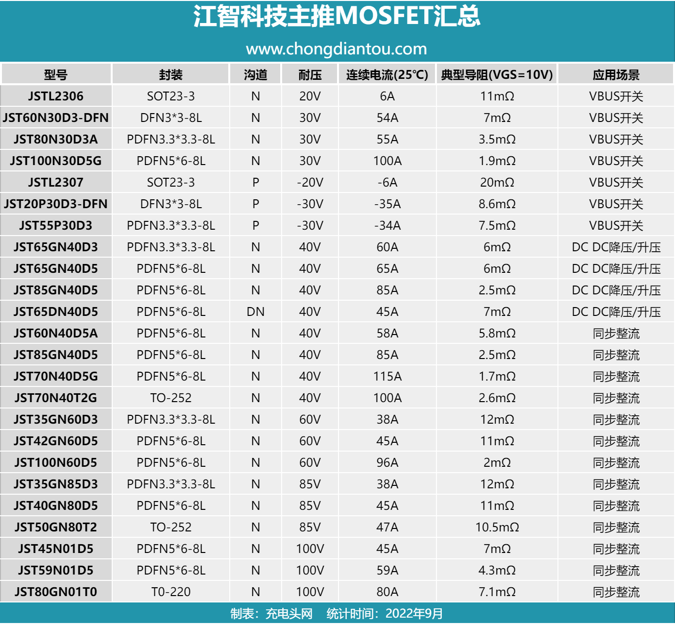

江智科技的产品以技术和市场的需要为导向,在中低压MOS、超高压产品市场中占有很大的份额,同时注重多元化发展投入,逐步介入并渗透到模拟器件领域。本次充电头网为各位盘点一下江智科技 MOSFET 在快充市场的应用案例。

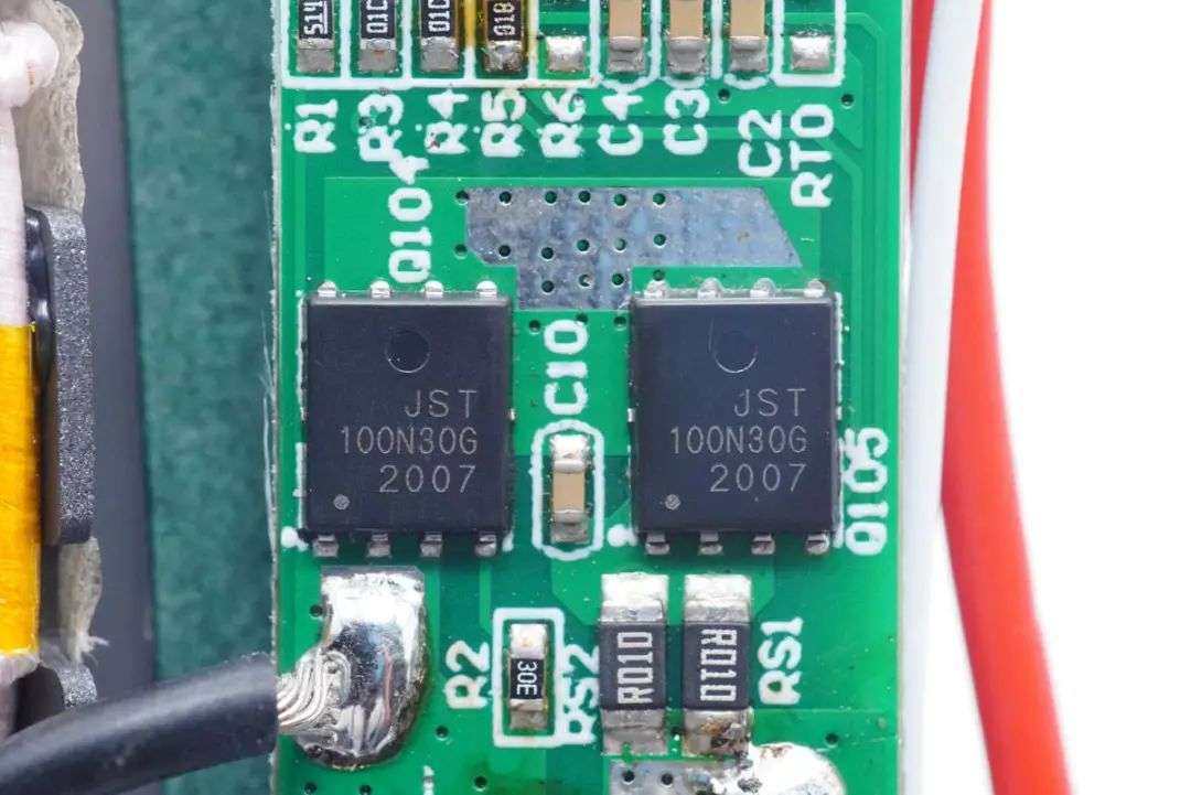

JST100N30D5G
江智科技推出的 JST100N30D5G 是一款 N沟道 MOS,耐压 30V。在栅源极电压 VGS 为 10V 下,导通电阻 RDS(on) 不超过 2.8mΩ(典型值 1.9mΩ);在栅源极电压 VGS 为 4.5V 下,导通电阻 RDS(on) 不超过 4.6mΩ(典型值 3.3mΩ),通过 100% UIS 测试。
江智科技 JST100N30D5G 最大栅源电压 VGSS 为 ±20V;连续漏电流 ID 在 25℃ 下为 100A,在 100℃ 下为 63A;脉冲漏极电流最高 400A;单脉冲雪崩击穿能量 EAS 为 25mJ;容许沟道总功耗 PD 为 42W;热阻 RθJC 为 3℃/W。
江智科技 JST100N30D5G 采用 PDFN5*6-8L 封装,工作温度 -55℃~150℃,适用于 PWM 控制、负载开关、电源管理等应用场景。
应用案例:
1、拆解报告:德鲁西20000mAh 100W双向快充移动电源

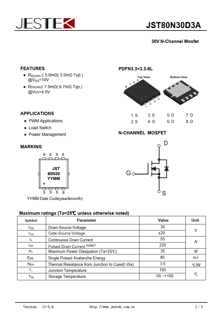

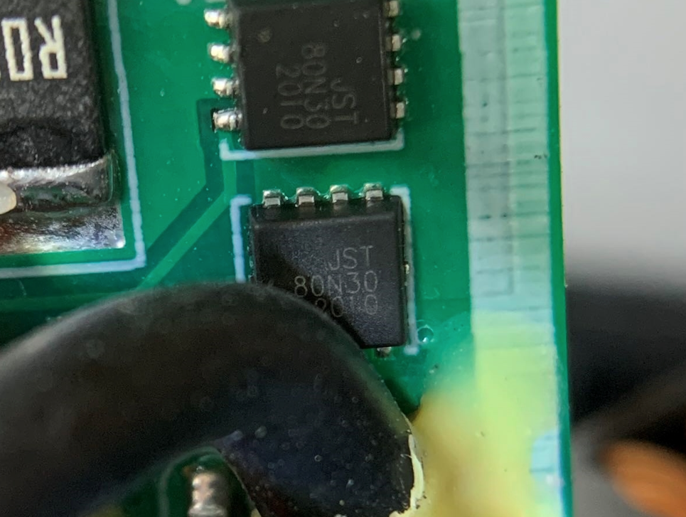

JST80N30D3A
江智科技推出的 JST80N30D3A 是一款 N沟道 MOS,耐压 30V。在栅源极电压 VGS 为 10V 下,导通电阻 RDS(on) 不超过 5mΩ(典型值 3.5mΩ);在栅源极电压 VGS 为 4.5V 下,导通电阻 RDS(on) 不超过 7.5mΩ(典型值 6.7mΩ)。
江智科技 JST80N30D3A 最大栅源电压 VGSS 为 ±20V;连续漏电流 ID 为 55A;脉冲漏极电流最高 220A;单脉冲雪崩击穿能量 EAS 为 35mJ;容许沟道总功耗 PD 为 85W;热阻 RθJC 为 3.5℃/W。
江智科技 JST80N30D3A 采用 PDFN3.3x3.3-8L 封装,工作温度 -55℃~150℃,适用于 PWM 控制、负载开关、电源管理等应用场景。
应用案例:

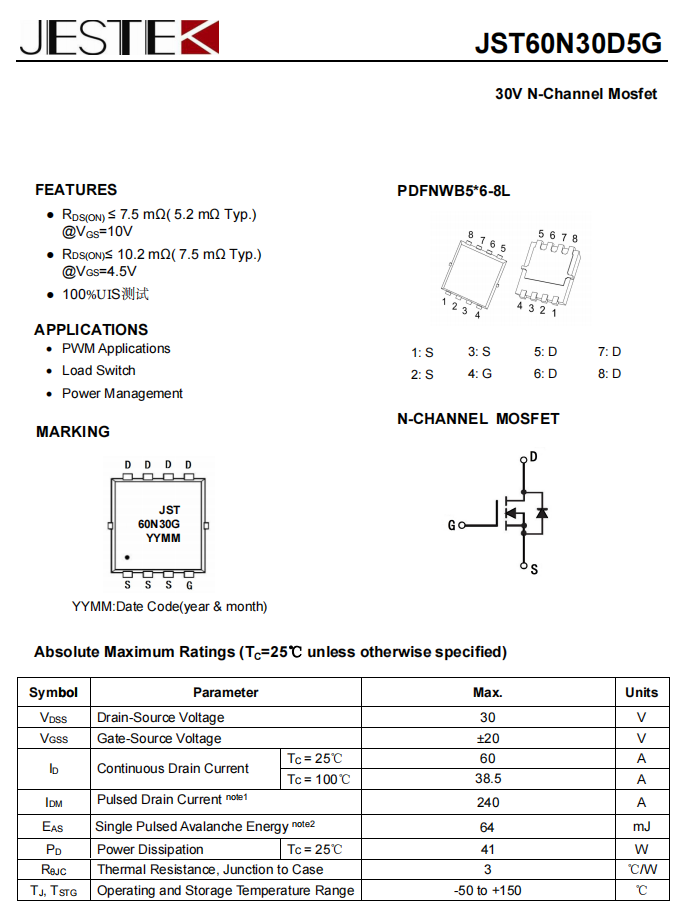

JST60N30D5G
江智科技推出的 JST60N30D5G 是一款 N沟道 MOS,耐压 30V。在栅源极电压 VGS 为 10V 下,导通电阻 RDS(on) 不超过 7.5mΩ(典型值 5.2mΩ);在栅源极电压 VGS 为 4.5V 下,导通电阻 RDS(on) 不超过 10.2mΩ(典型值 7.5mΩ),通过 100% UIS 测试。
江智科技 JST60N30D5G 最大栅源电压 VGSS 为 ±20V;连续漏电流 ID 在 25℃ 下为 60A,在 100℃ 下为 38.5A;脉冲漏极电流最高 240A;单脉冲雪崩击穿能量 EAS 为 64mJ;容许沟道总功耗 PD 为 41W;热阻 RθJC 为 3℃/W。
江智科技 JST60N30D5G 采用 PDFN5*6-8L 封装,工作温度 -50℃~150℃,适用于 PWM 控制、负载开关、电源管理等应用场景。

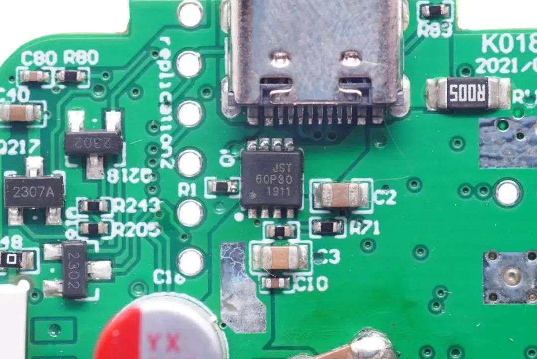

JST60P30D3

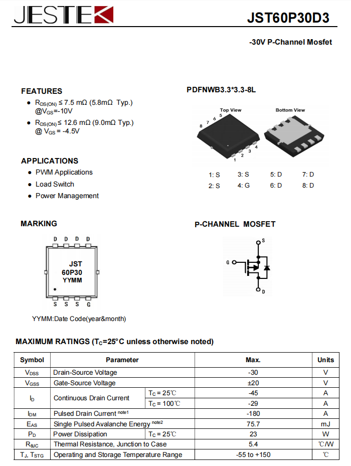

江智科技推出的 JST60P30D3 是一款 P沟道 MOS,耐压 -30V。在栅源极电压 VGS 为 -10V 下,导通电阻 RDS(on) 不超过 7.5mΩ(典型值 5.8mΩ);在栅源极电压 VGS 为 -4.5V 下,导通电阻 RDS(on) 不超过 12.6mΩ(典型值 9.0mΩ)。
江智科技 JST60P30D3 最大栅源电压 VGSS 为 ±20V;连续漏电流 ID 在 25℃ 下为 -45A,在 100℃ 下为 -29A;脉冲漏极电流最高 -180A;单脉冲雪崩击穿能量 EAS 为 75.7mJ;容许沟道总功耗 PD 为 23W;热阻 RθJC 为 5.4℃/W。
江智科技 JST60P30D3 采用 PDFNWB3.3*3.3-8L 封装,工作温度 -55℃~150℃,适用于 PWM 控制、负载开关、电源管理等应用场景。
应用案例:

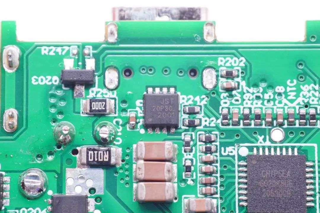

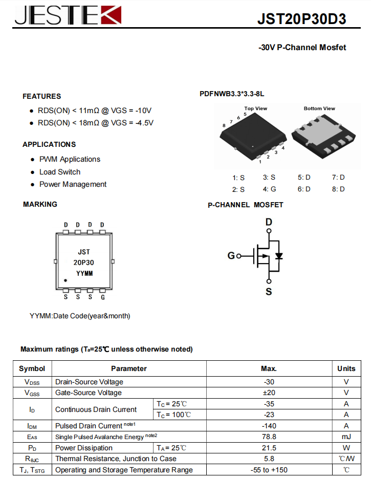

JST20P30D3
江智科技推出的 JST20P30D3 是一款 P沟道 MOS,耐压 -30V。在栅源极电压 VGS 为 -10V 下,导通电阻 RDS(on) 小于 11mΩ;在栅源极电压 VGS 为 -4.5V 下,导通电阻 RDS(on) 小于 18mΩ。
江智科技 JST20P30D3 最大栅源电压 VGSS 为 ±20V;连续漏电流 ID 在 25℃ 下为 -35A,在 100℃ 下为 -23A;脉冲漏极电流最高 -140A;单脉冲雪崩击穿能量 EAS 为 78.8mJ;容许沟道总功耗 PD 为 21.5W;热阻 RθJC 为 5.8℃/W。
江智科技 JST20P30D3 采用 PDFNWB3.3*3.3-8L 封装,工作温度 -55℃~150℃,适用于 PWM 控制、负载开关、电源管理等应用场景。
应用案例:
