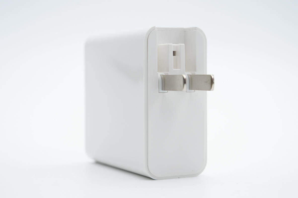

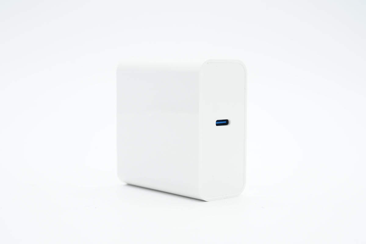

基于能华CE65H160TOAI器件设计的这款65W快充充电器采用经典直板机身,PC阻燃材质白色外壳,腰身高光亮面处理。
输入端配备可折叠国标插脚,便携性好。
输出端是单USB-C接口。

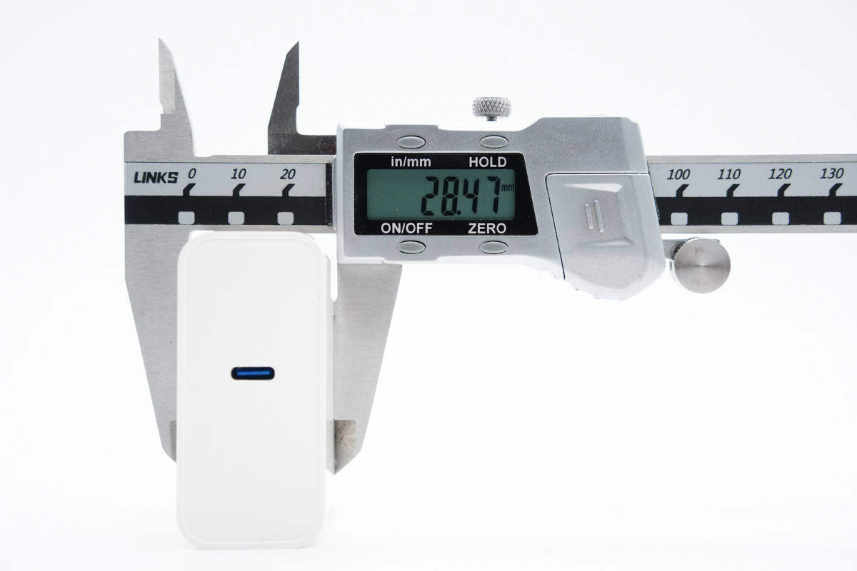

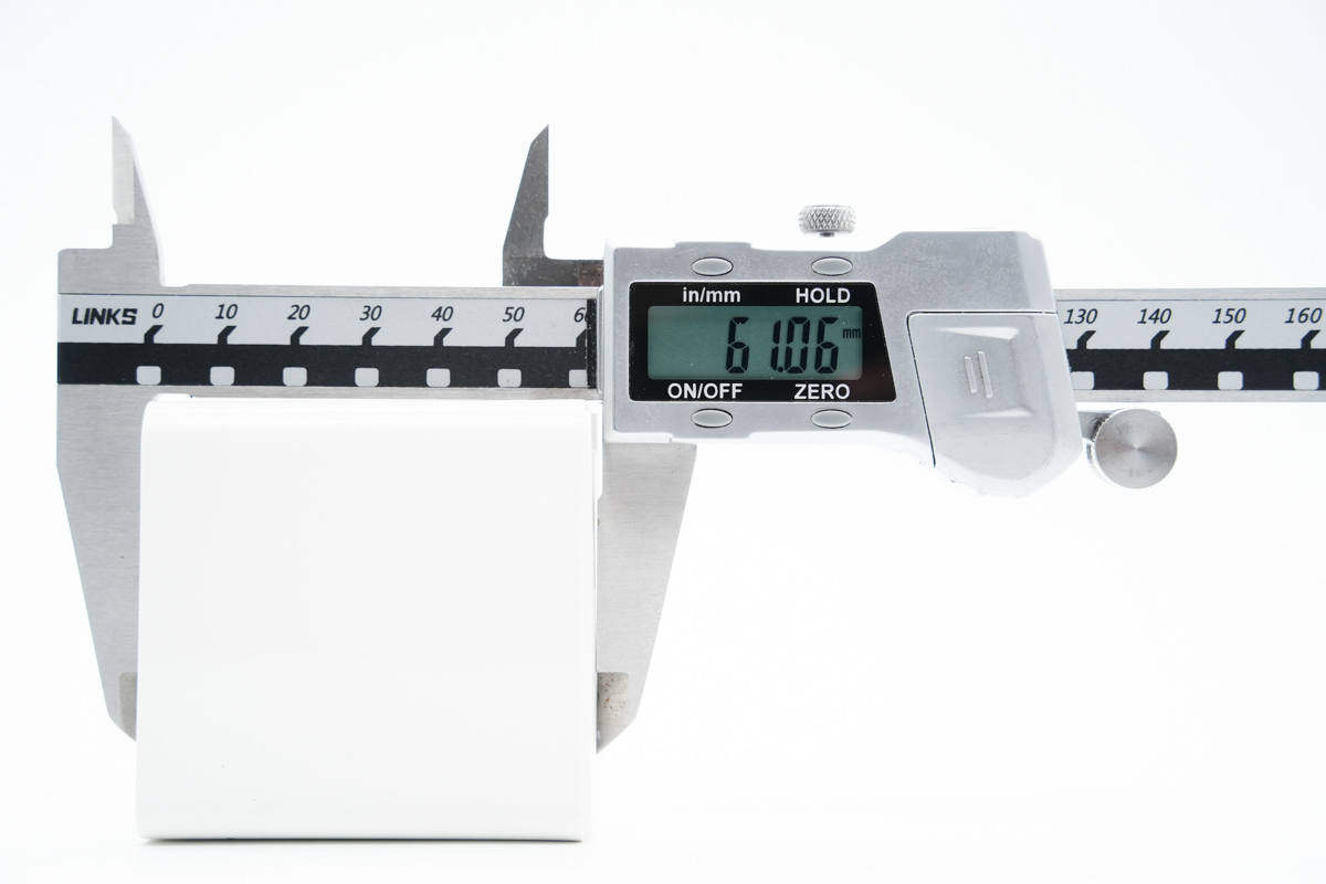

适配器机身高度为61.06mm。
宽度为60.13mm。
厚度为28.47mm。

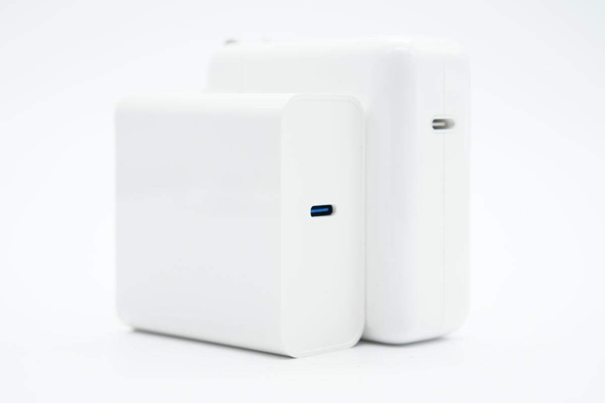

和苹果61W适配器器对比,能华这款功率大体积小。

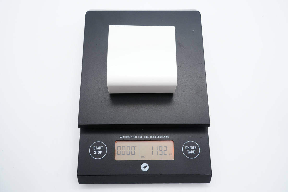

另外适配器净重约为119g。

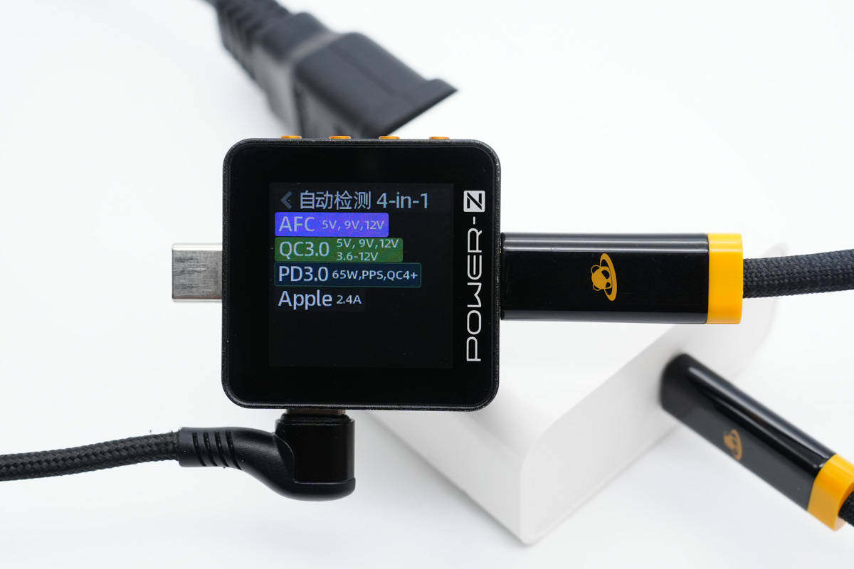

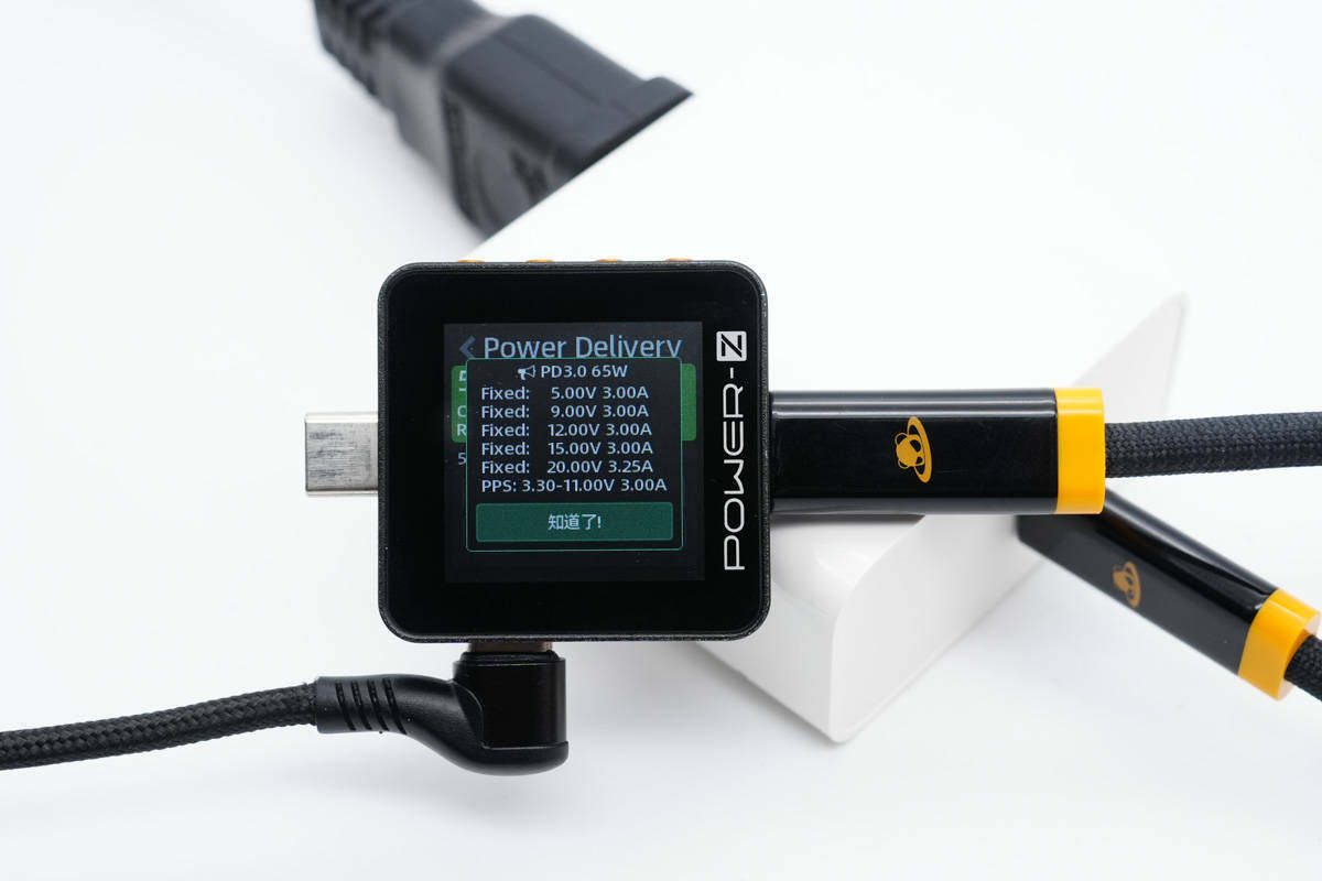

使用ChargerLAB POWER-Z KM002C测得USB-C口支持AFC、QC3.0、PD3.0、PPS、QC4+、Apple 2.4A充电协议。
并且具备5V3A、9V3A、12V3A、15V3A、20V3.25A五组固定电压档位,以及3.3-11V3A一组PPS电压档位。

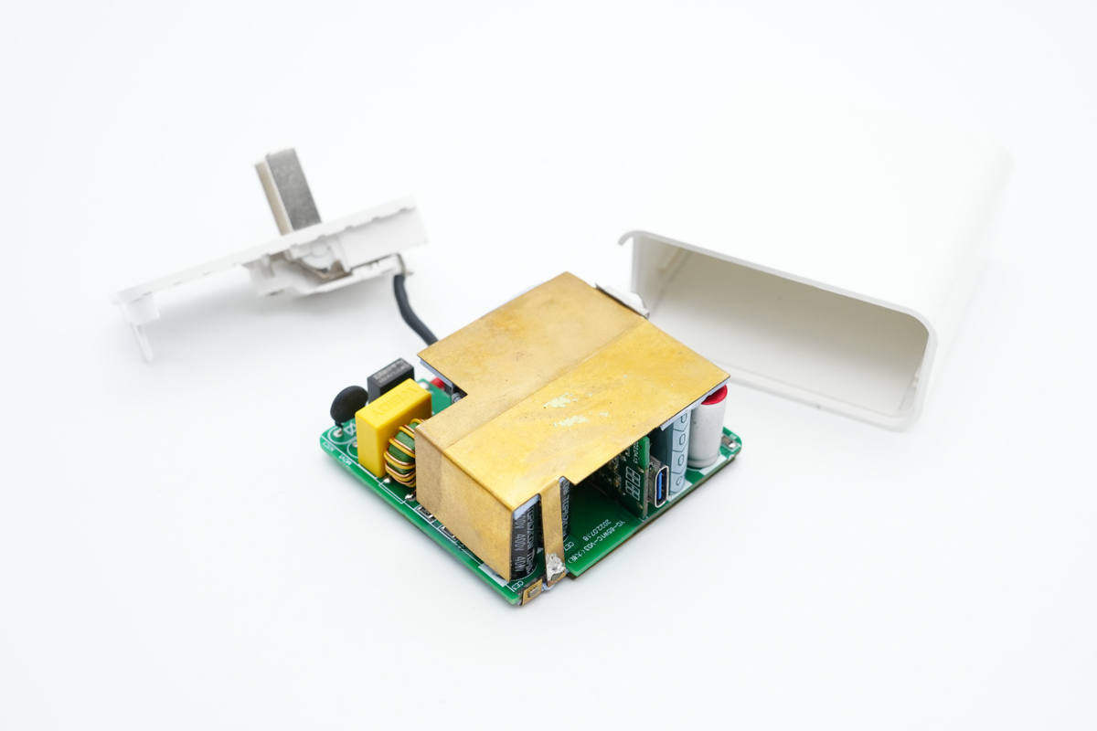

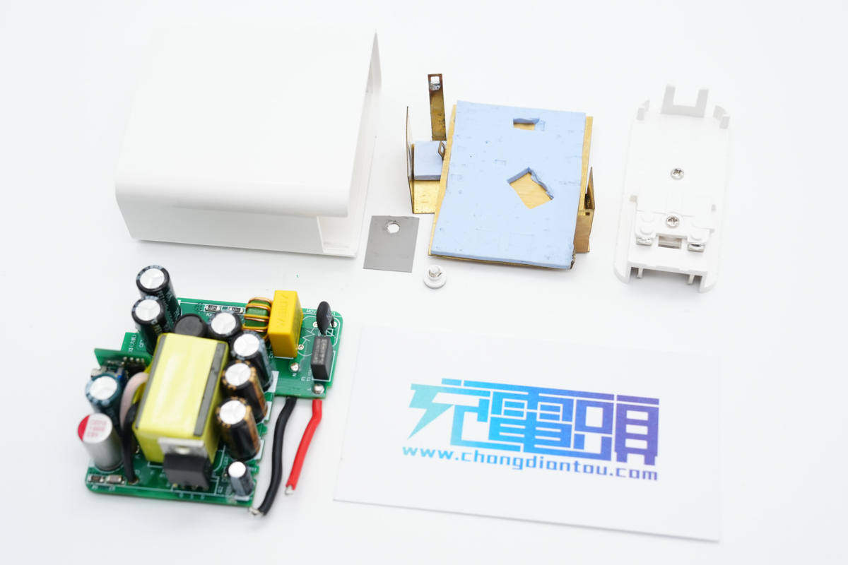

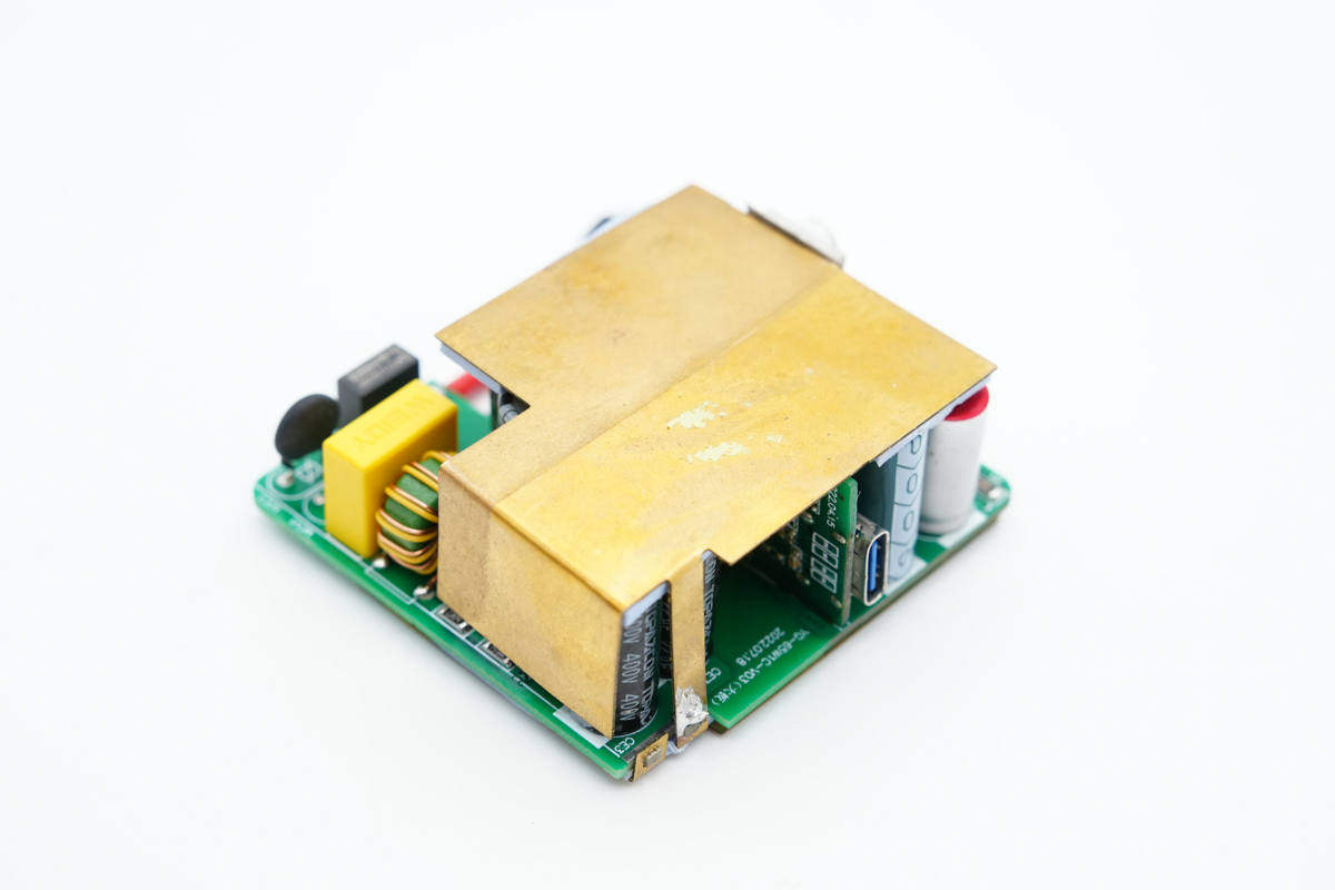

拆开外壳取出PCBA模块。

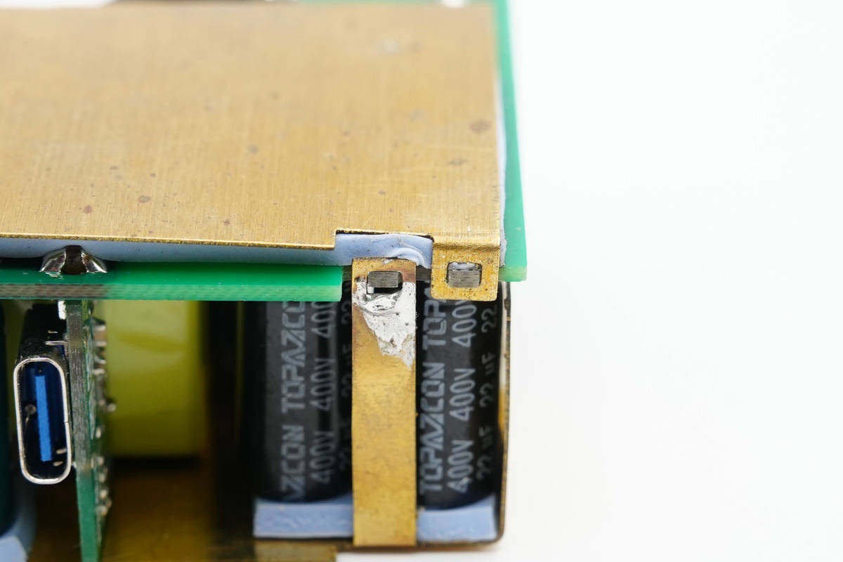

PCBA模块正反面均覆盖导热垫及黄铜散热片,虽仅仅是样品,能华也已解决发热、EMI等问题,客户需要的话完全可以基于该方案进行快速量产上市,省时省心。
内部采用卡扣散热设计方案,装配紧凑牢固、安装方式简单,利于规模化的生产制造。

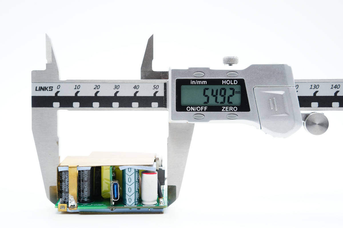

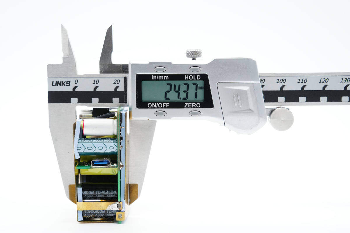

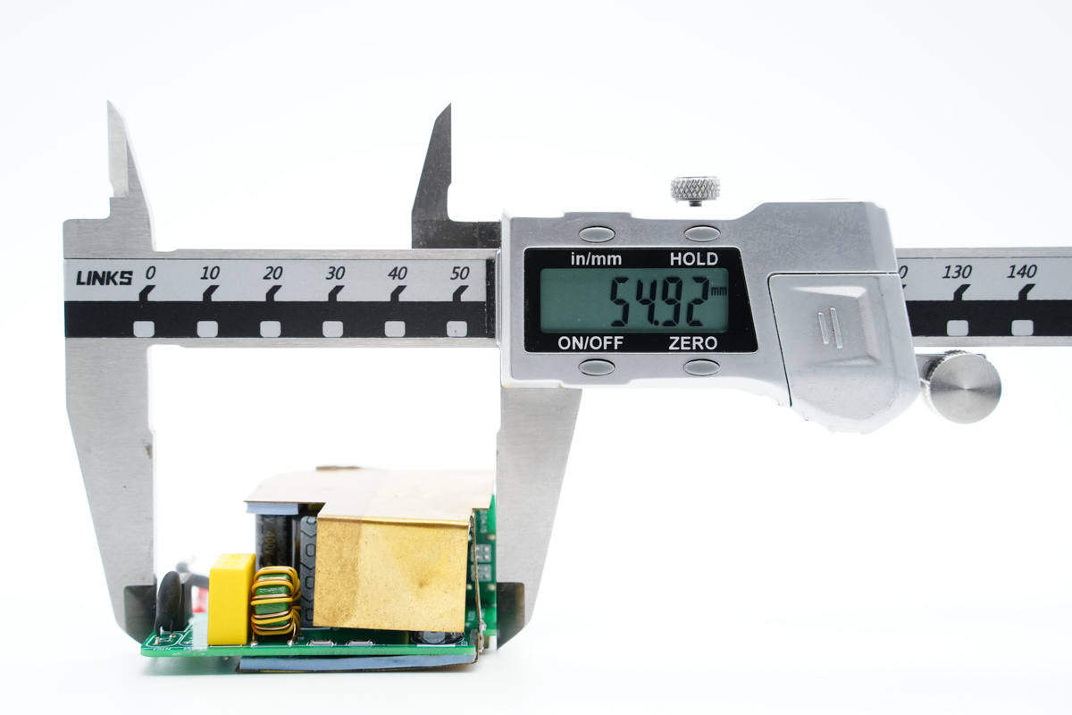

测得模块长度为54.92mm。
宽度为54.92mm。
厚度为24.37mm。

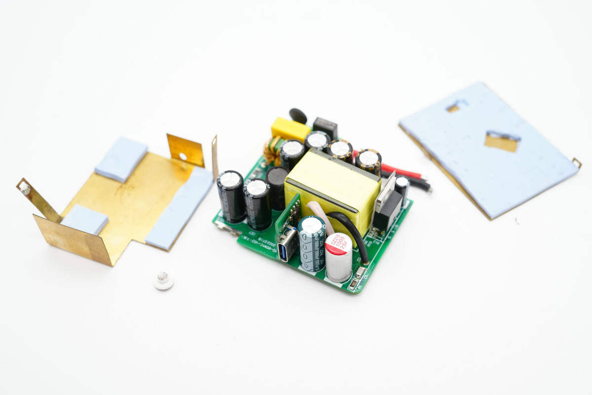

拆掉散热片方便进一步了解器件信息。

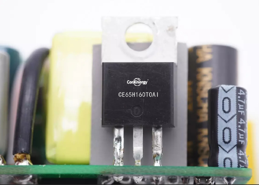

初级高压CoreGaN管背面贴有导热绝缘垫以便于电气绝缘且更好地散热。

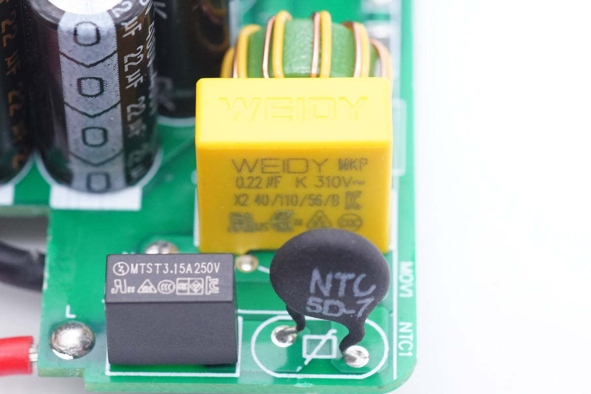

PCBA板正面一览,输入端设有延时保险丝、NTC浪涌抑制电阻、安规电容以及共模电感等器件,采用高压电解电容进行初级侧滤波,采用电解电容以及固态电容进行初级侧同步整流输出滤波,USB-C母座焊接在小板上。

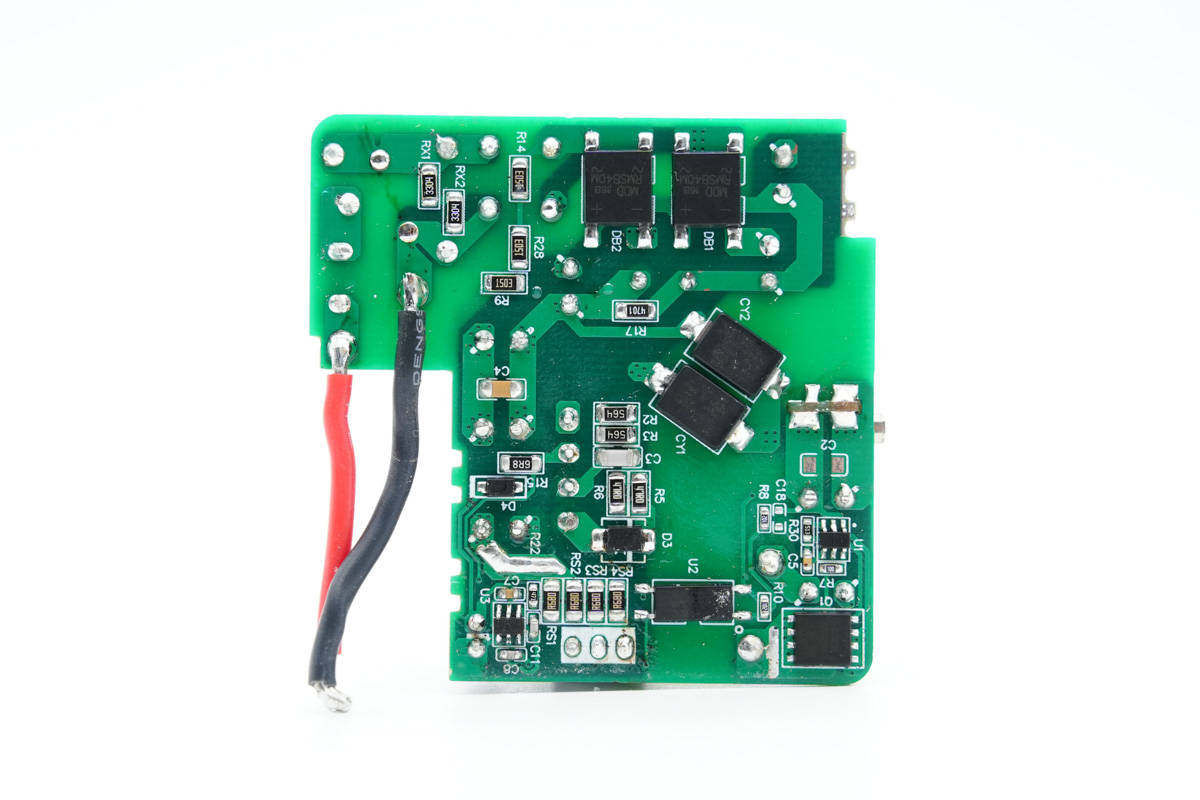

主板背面一览,采用两个整流桥进行整流以及均摊发热,光耦、两颗贴片Y电容横跨初次级,下方可以看到开关电源主控芯片、同步整流控制器以及同步整流管。
输入端一览,设有保险丝、电容等前面提到的器件。

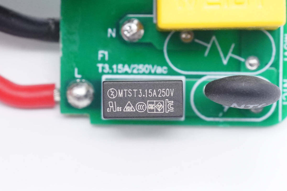

延时保险丝特写,规格为3.15A 250V,用于输入过流保护。

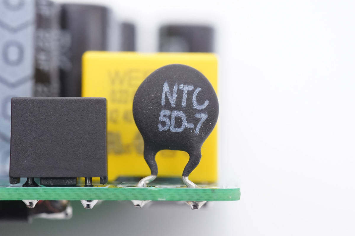

黑色NTC浪涌抑制电阻,用于抑制上电浪涌电流。

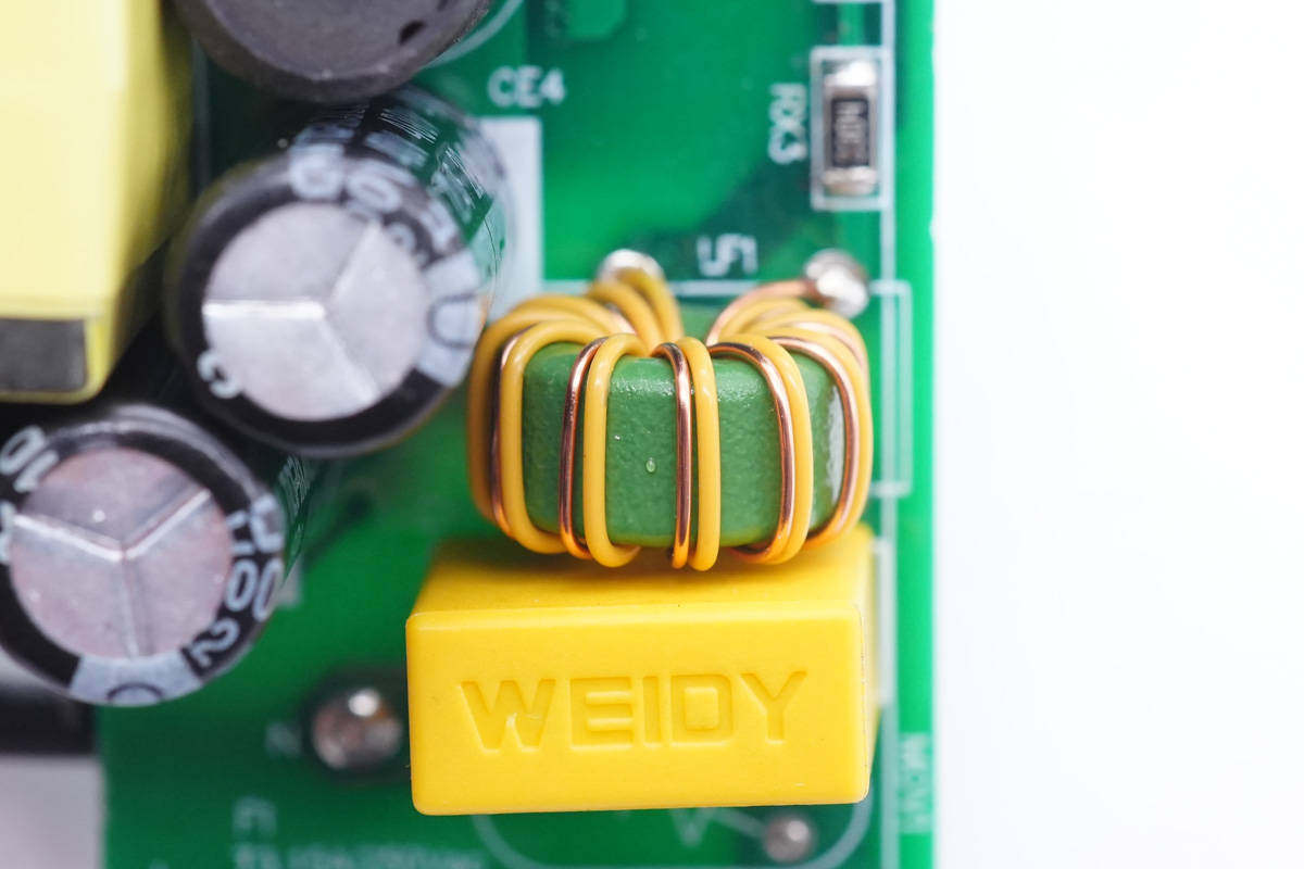

安规X电容来自WEIDY维迪,规格为0.22μF。
共模电感双线绕制,用于滤除EMI干扰。

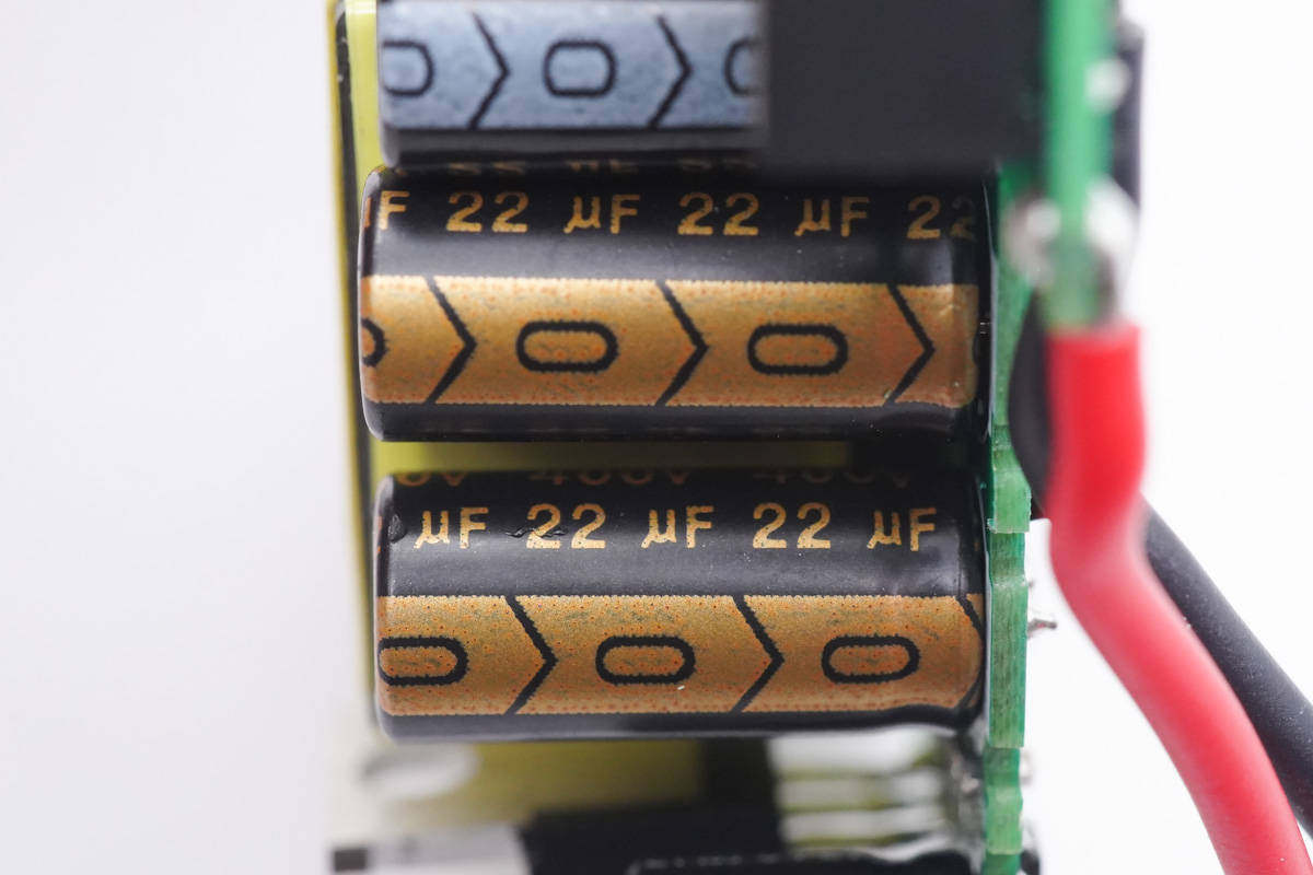

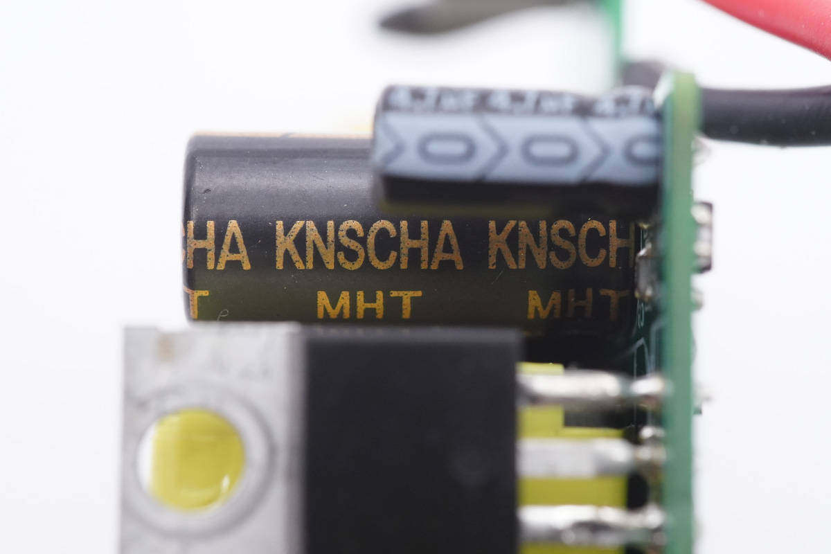

两颗黑金色电解电容来自KNSCHA科尼盛。
规格也都是400V 22μF。

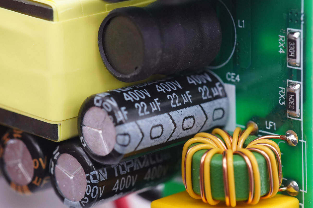

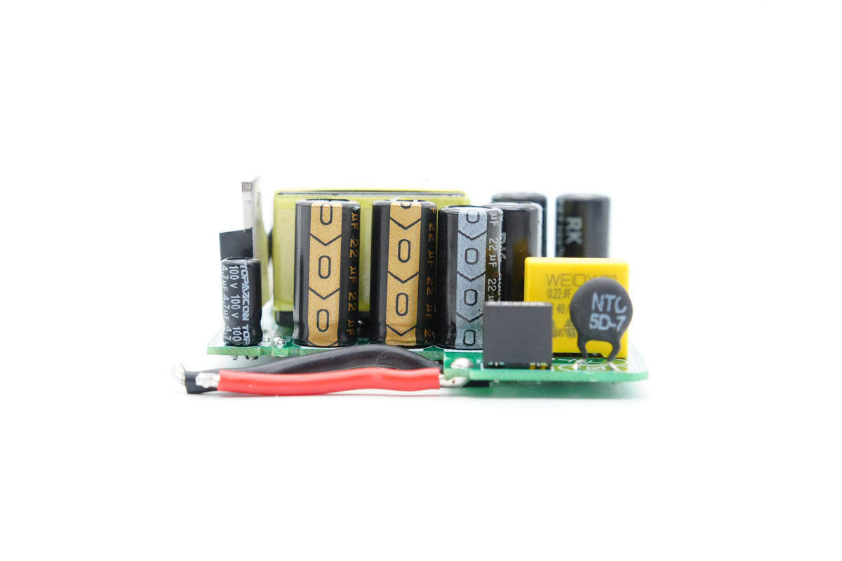

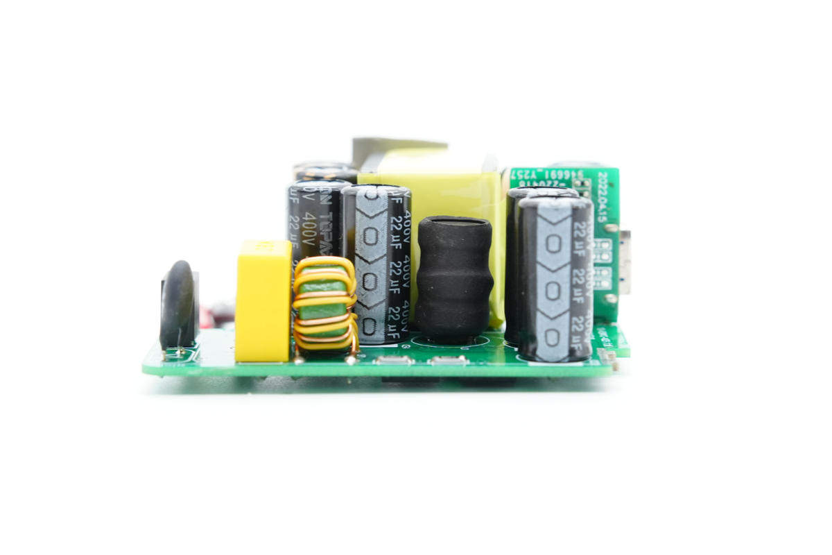

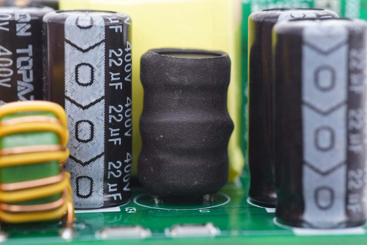

模块一侧可以看到工字电感以及另外四颗黑色高压滤波电解电容。

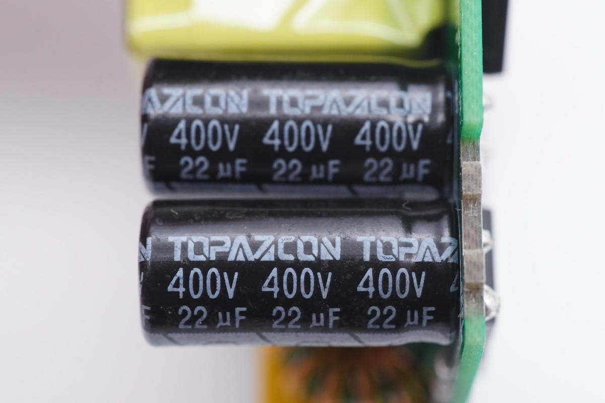

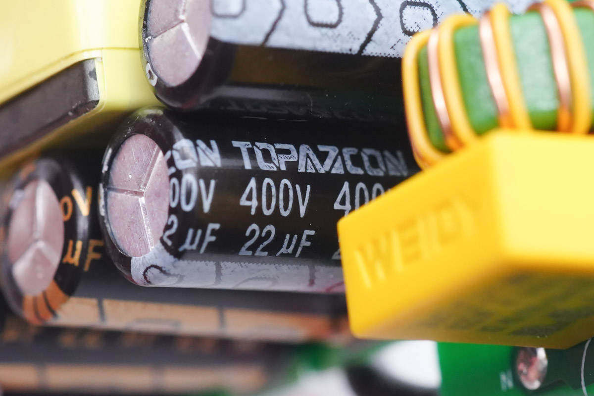

两颗黑色高压滤波电解电容来自TOPAZCON黄宝石,规格都是400V 22μF。
这一组另一颗特写。
另外两颗也是来自黄宝石,规格也是400V 22μF。
滤波工字电感特写,外套绝缘管保护。

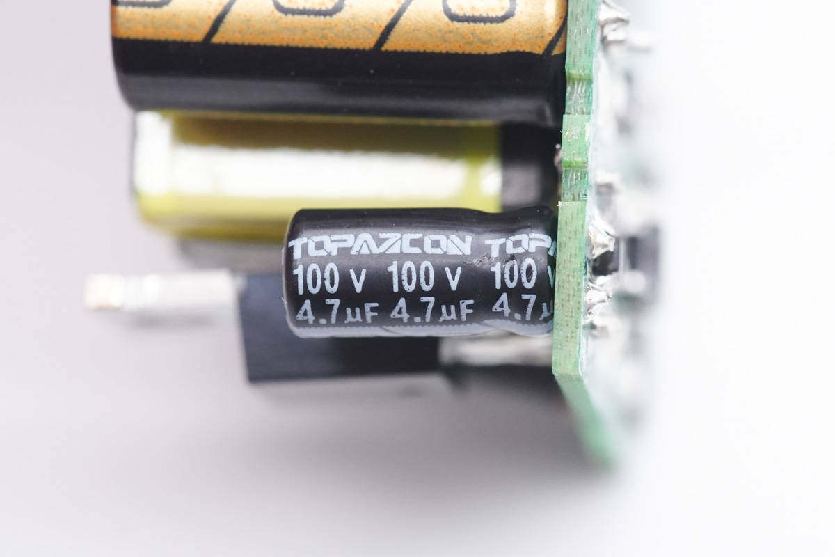

另一侧设有主控芯片供电电容、初级开关管以及变压器。
主控芯片供电电容来自黄宝石,规格为100V 4.7μF。

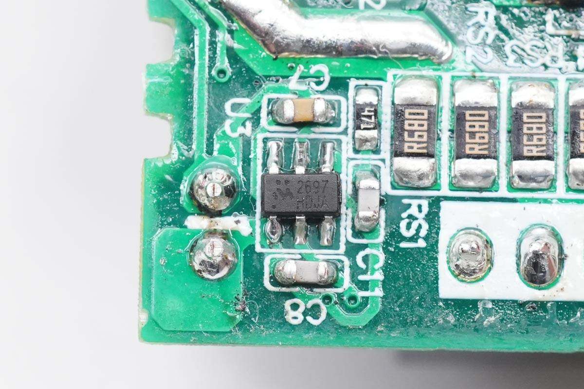

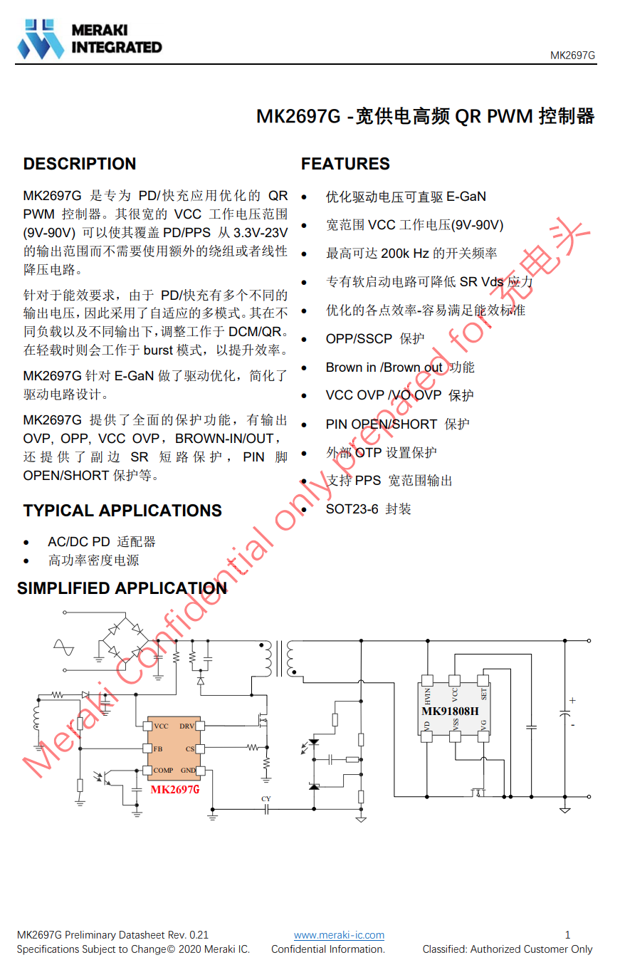

初级主控芯片采用茂睿芯MK2697G,是一颗采用SOT23-6极小封装的高频QR AC-DC PWM控制芯片,Vcc耐压110V,支持9-90V Vcc供电,无需外部稳压电路,减小布板空间,使用更灵活。采用专利驱动技术,支持直驱增强型GaN功率器件,同时优化SR Vds应力,有效提高了产品效率及功率密度。
茂睿芯MK2697G具有自适应多模式特性,满足PD快充不同输出电压下的能效要求,200KHz工作频率可以充分利用氮化镓开关管优势,提高效率并减小适配器体积。
茂睿芯MK2697G具有输出过压、过功率、VCC过压、输入过压保护、同步整流管短路保护等保护功能,适用于USB PD充电器和高功率密度电源应用。

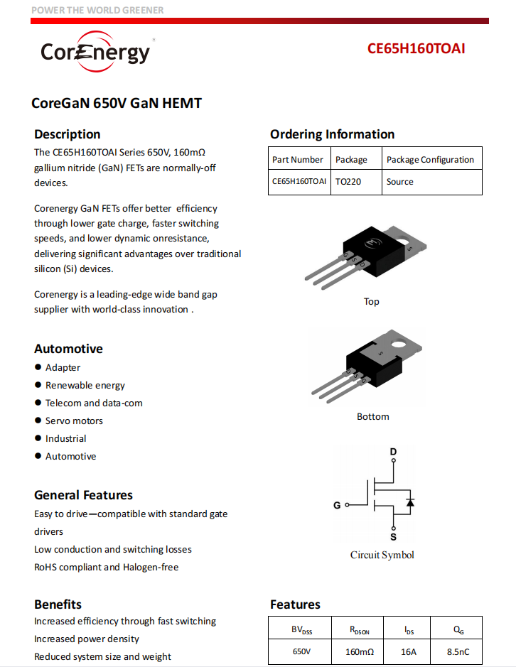

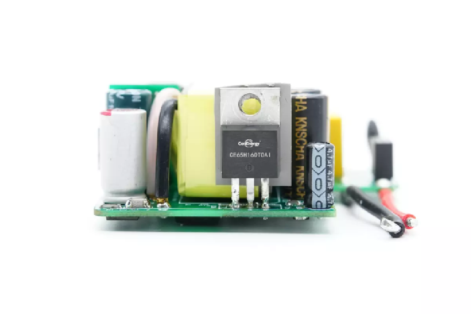

初级开关管采用能华 CE65H160TOAI 氮化镓器件,这颗Cascode型CoreGaN器件采用能华耗尽型工艺技术,耐压650V,瞬态耐压900V,导通内阻160mOhm,极低的门极电荷,使得器件的开关速度快,损耗低,可以大大提高系统能效。
另外其驱动电压范围±20V,大大提高了系统可靠性,并且和传统的Si MOSFET驱动兼容;这颗器件采用 TO-220 封装,成本低,热容大而且热阻小,这种封装可以拓展器件的功率应用范围,有很强的散热能力和耐热冲击能力,使系统具有更高的热可靠性。

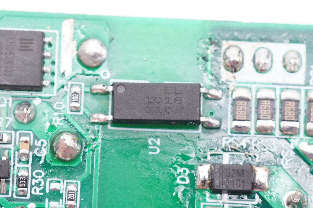

EL 1018光耦,用于输出电压反馈。

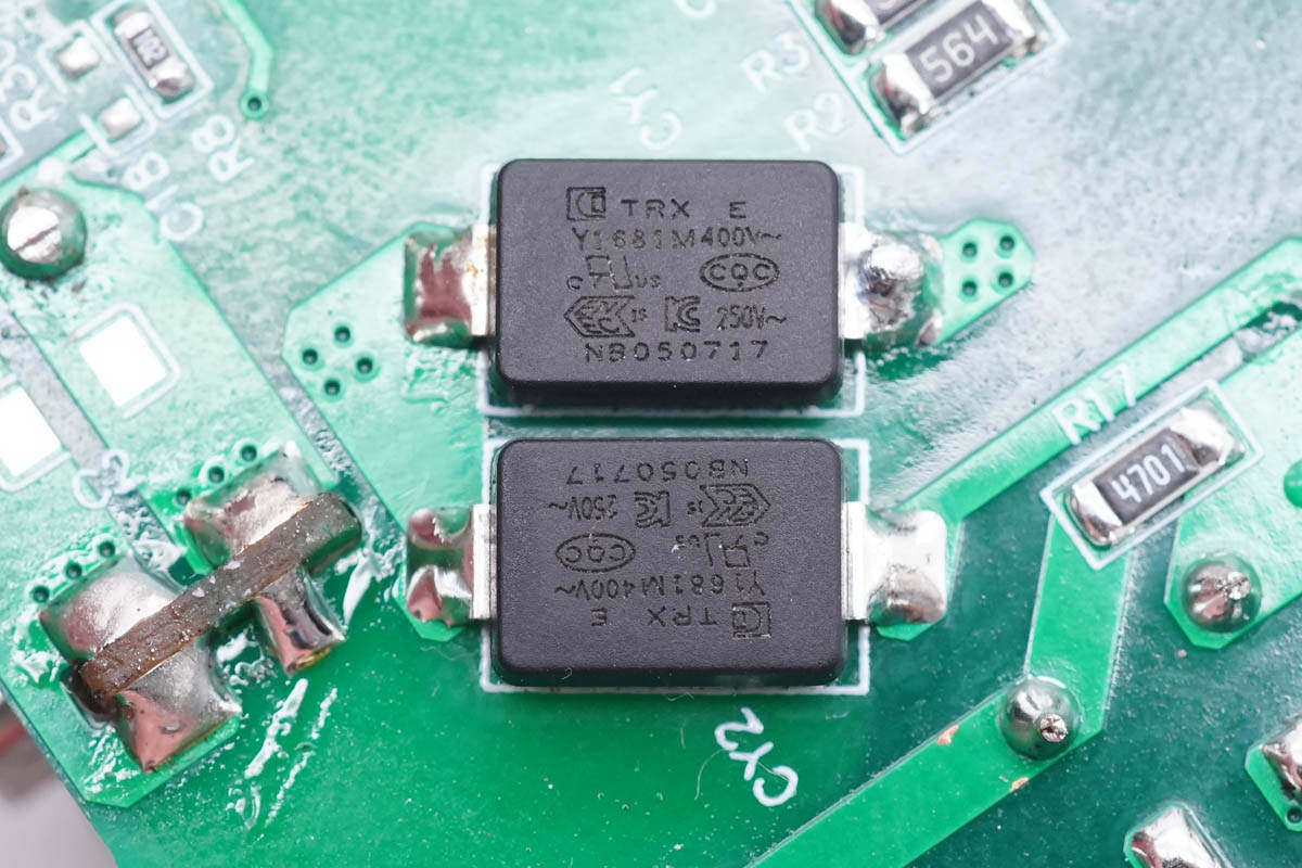

两颗贴片Y电容来自四川特锐祥科技股份有限公司,具有体积小、重量轻等特色,非常适合应用于氮化镓快充这类高密度电源产品中。料号为TMY1681M。

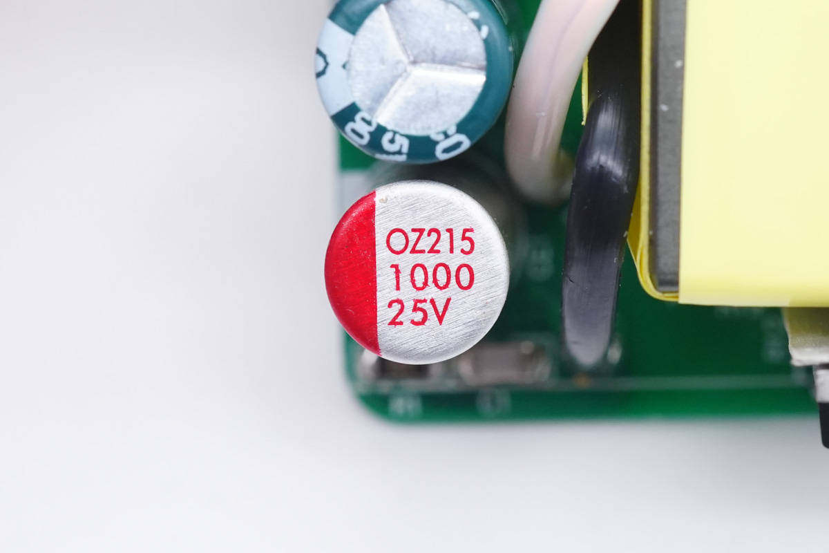

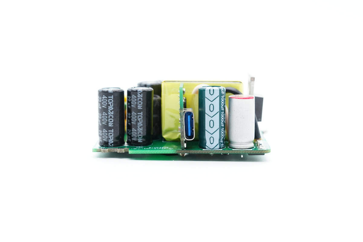

输出端一览,USB-C母座焊接在协议小板上,右侧是输出滤波固态电容以及输出滤波电解电容。

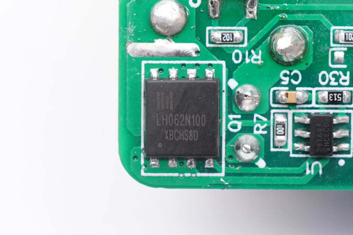

同步整流管采用力宏微LH062N100,是一颗耐压100V的NMOS,导阻6.2mΩ,采用DFN5*6封装。

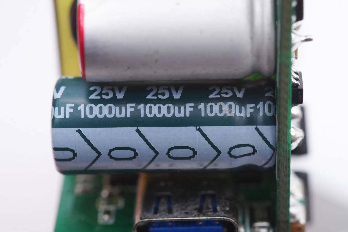

输出滤波固态电容特写,规格为25V 1000μF。
另一颗输出滤波电解电容规格也是25V 1000μF。

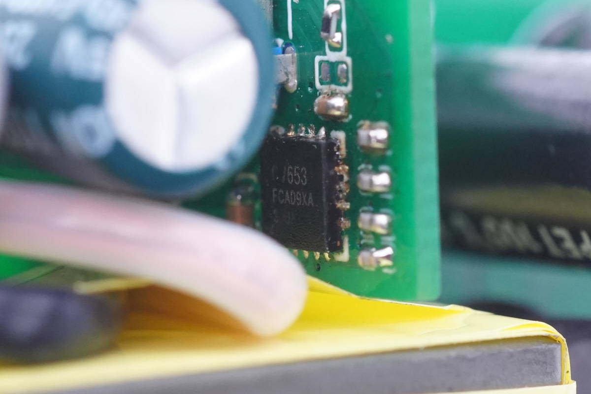

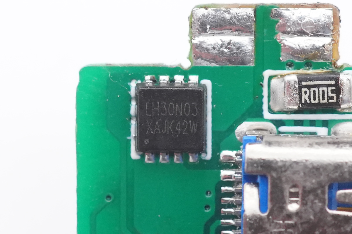

协议芯片以及输出VBUS开关管焊接在输出端小板上,协议芯片丝印CV653,可以看出是一微的协议IC。
输出VBUS开关管来自力宏微,型号LH30N03,是一颗耐压30V的NMOS,导阻9mΩ,采用DFN3*3封装。
