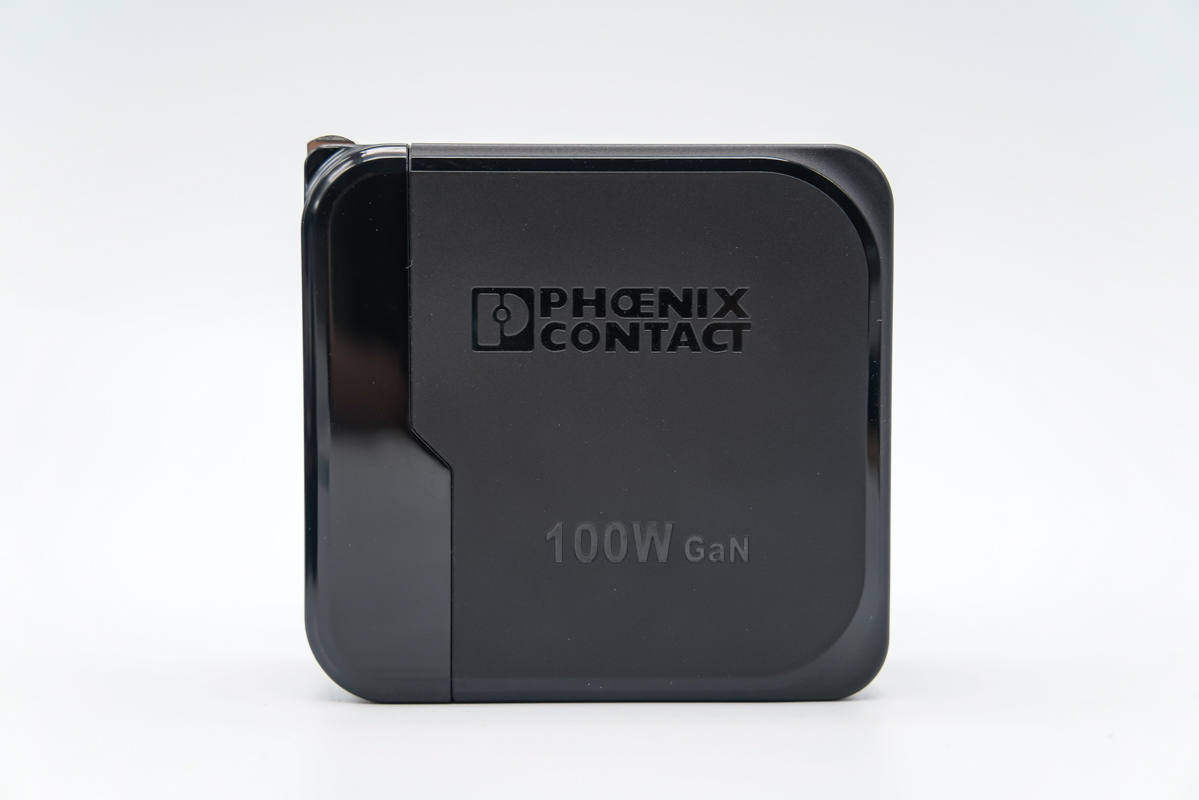

这款充电器为曜石黑配色款式,采用高光镜面的插脚输入端侧边+细纹哑光的本体外壳拼接设计,边角处的弧面和切面的完美结合,手感温润如玉;正面仅凹印“PHOENIX CONTACT”镜面Logo以及“100W GaN”字样。

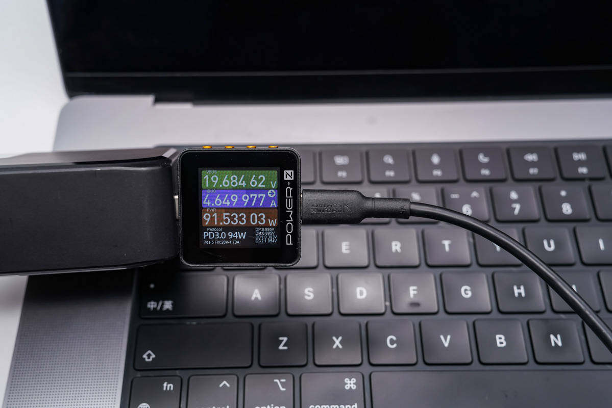

使用USB-C1端口为MacBook Pro 16 2021充电,功率为19.68V 4.65A 91.53W,USB-C1端口输出功率也可以满足MacBook Pro 16 2021的快充需求。

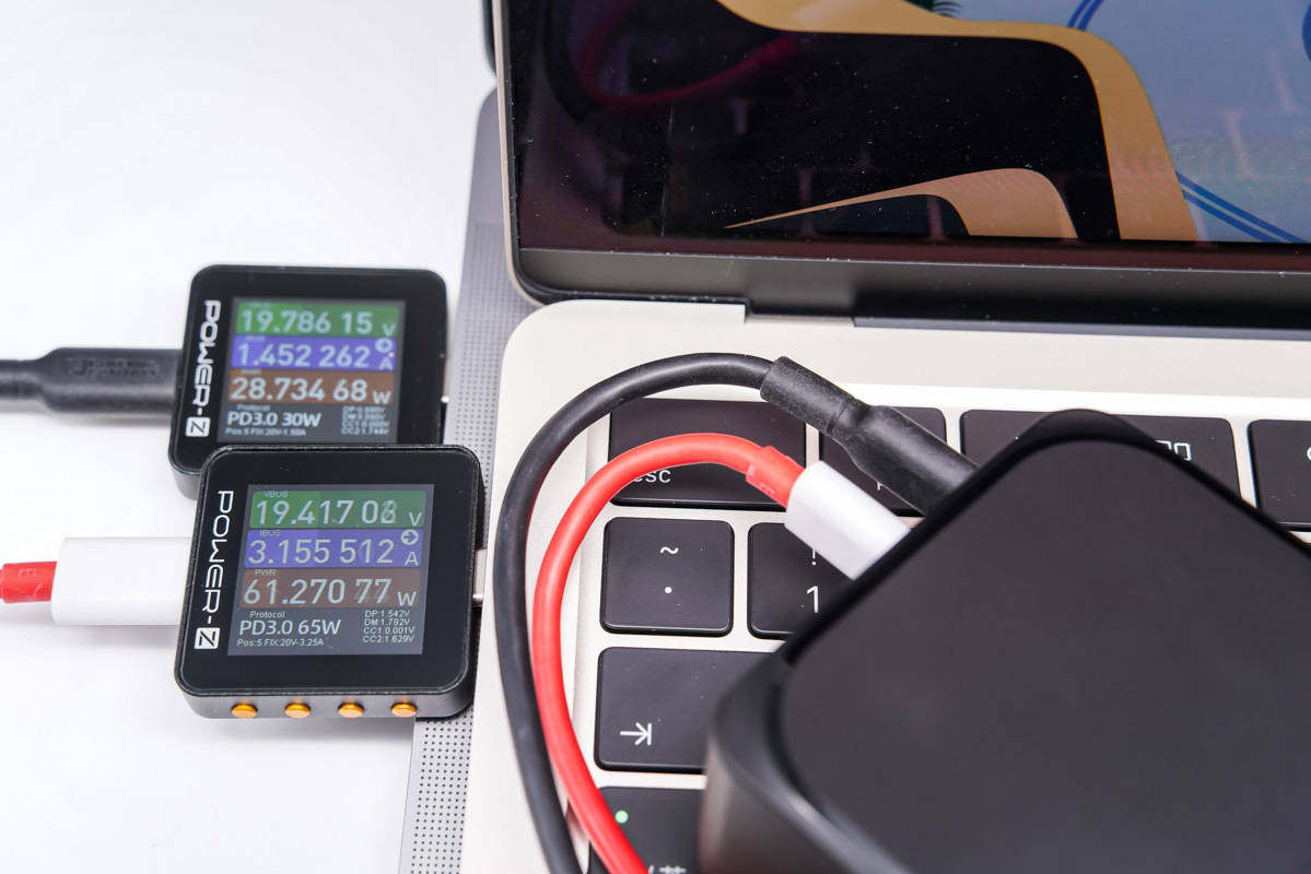

使用USB-C1和C2同时为2台笔记本电脑充电,功率分别为28.73W和61.27W。

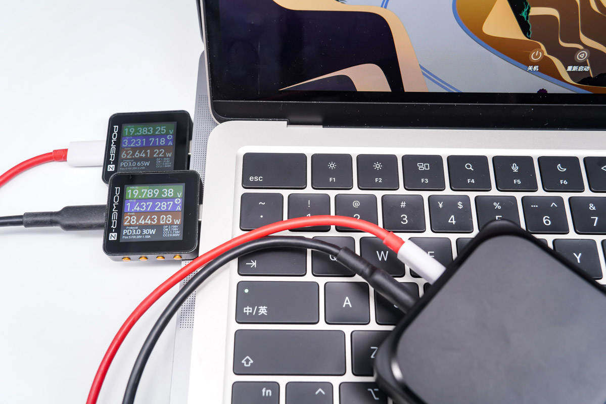

使用USB-C1为笔记本电脑充电,功率为63.18W,同时使用USB-C3为手机充电,功率为28.36W。
使用USB-C2为笔记本电脑充电,功率为62.64W,同时使用USB-C3为手机充电,功率为28.44W。

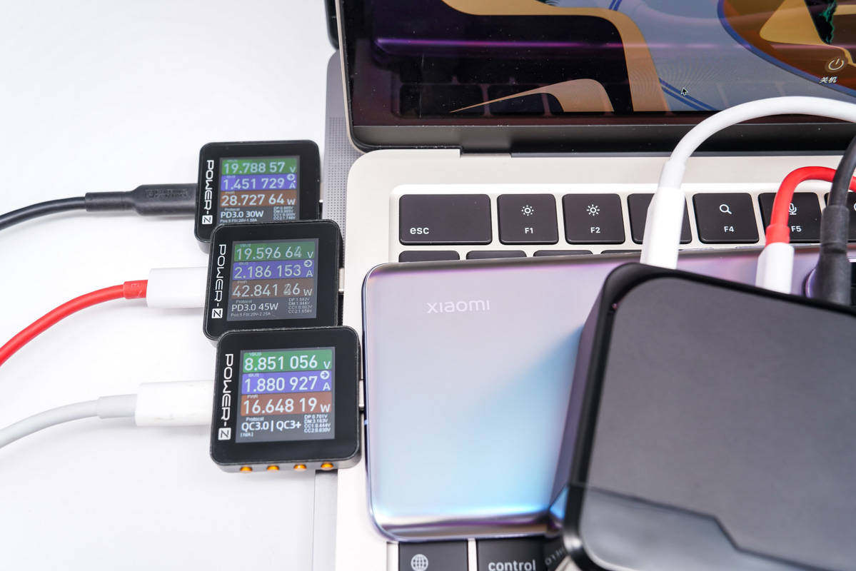

使用USB-C1和C2同时为2台笔记本电脑充电,功率分别为28.73W和42.84W,在此基础上使用USB-A为手机充电,功率为16.65W。

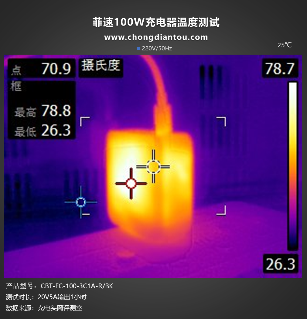

前面提到充电器工作时会涉及到效率转换的问题,其中的损耗电量绝大多数以热量散发,所以充电器长时间工作的发热情况也是测试的重要一环。让充电器以20V5A 100W的功率持续输出一小时,采集充电器表面温度,实验全程将充电器置于25°C恒温箱当中。
1小时后使用热成像仪拍摄充电器两个侧面表面的最高温度为78.8℃。
