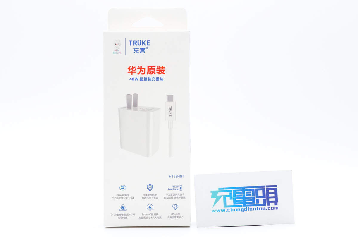

包装盒整体为蓝色字样+白色纸盒设计,简约明了;正面印有充电器外观图示以及搭配的充电线材;除顶部的TRÜKE充客、智小兜品牌Logo外,最令人注意的就是正面的“华为原装”及“40W 超级快充模块”字样;底部为充电器所搭载的安全防护等等功能信息以及充电器型号:HTS848T(以下简称TRÜKE充客40W充电器)。

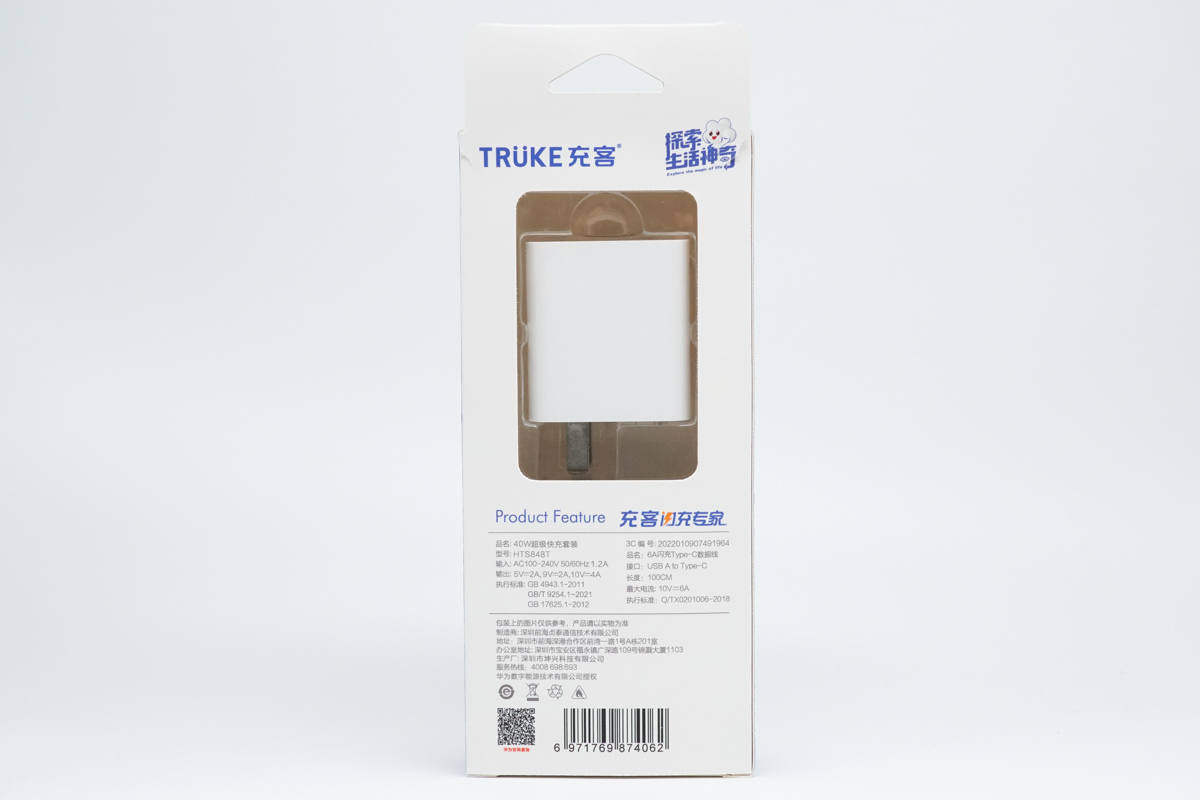

包装盒背面采用窗口式设计,通过透明塑料膜即可看见充电器本体;下方为充电器的基本参数信息。
名称:40W超级快充套装;型号:HTS848T;
输入:100-240V~ 50/60Hz,1.2A;
输出:5V2A,9V2A,10V4A;
充电线名称:6A闪充Type-C数据线;最大电流:10V6A。
制造商:深圳前海贞泰通信技术有限公司;
生产厂:深圳市坤兴科技有限公司;
华为数字能源技术有限公司授权。

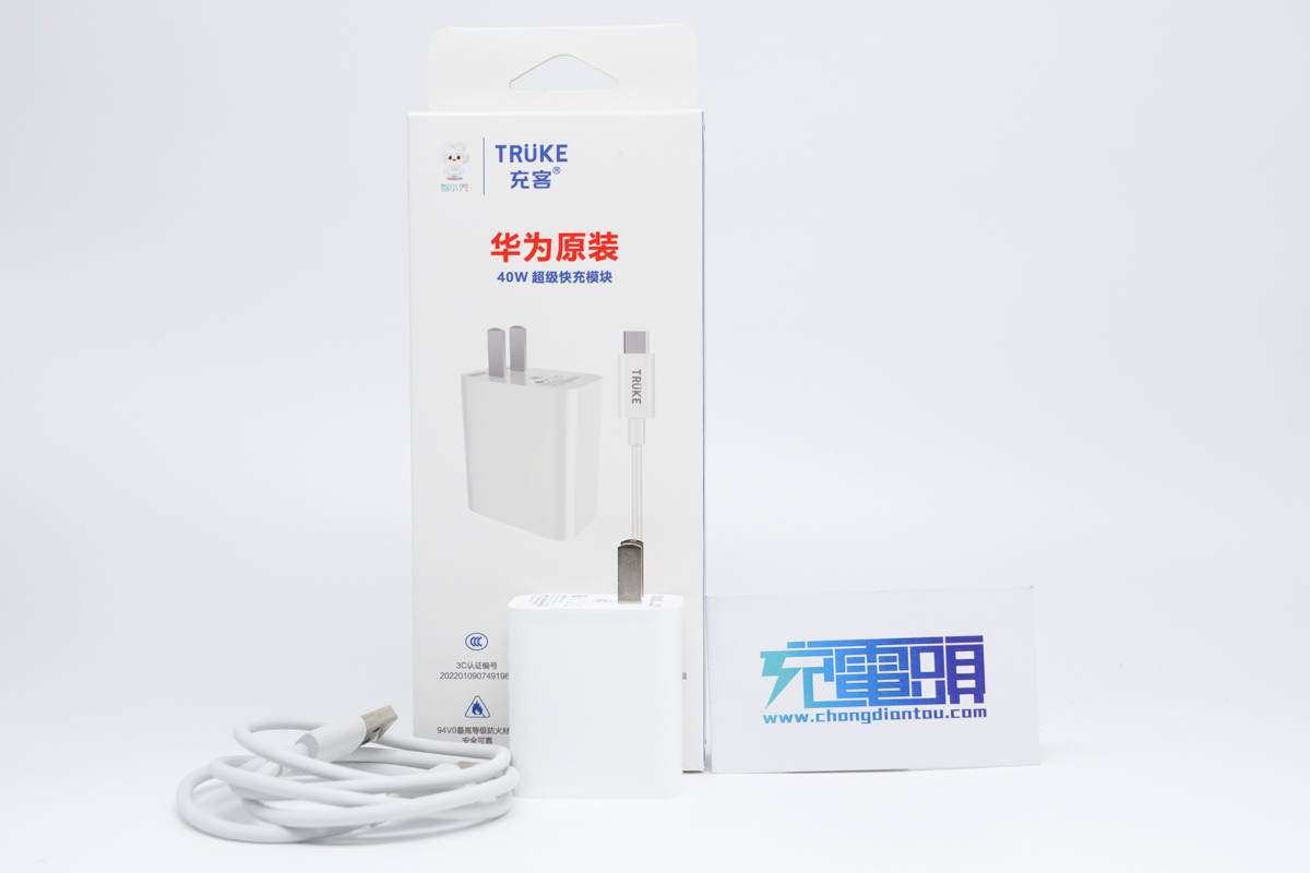

取出包装内所有物品,拥有充电器以及 6A 充电线等物品。

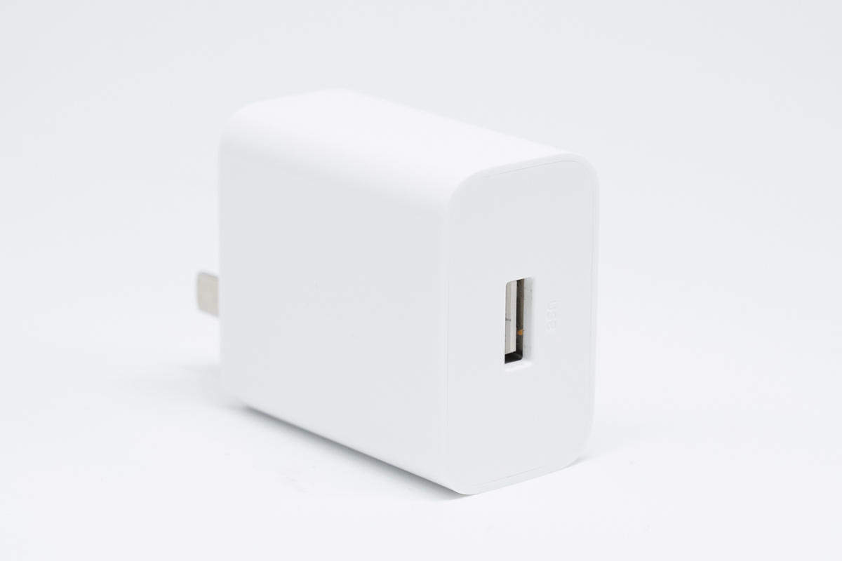

TRÜKE充客40W充电器采用94V0级防火材料制作,光滑亮面外壳+细纹磨砂输入输出面板设计,整体简约大气;此外,充电器采用固定式插脚设计,能够更稳定地接入墙插或排插。
充电器输出端采用单USB-A端口设计,可看到其母口胶芯为纯白色,与本体保持一致性。

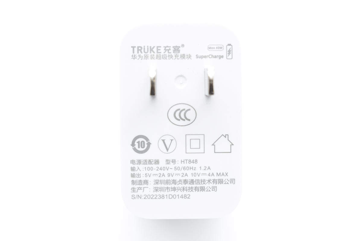

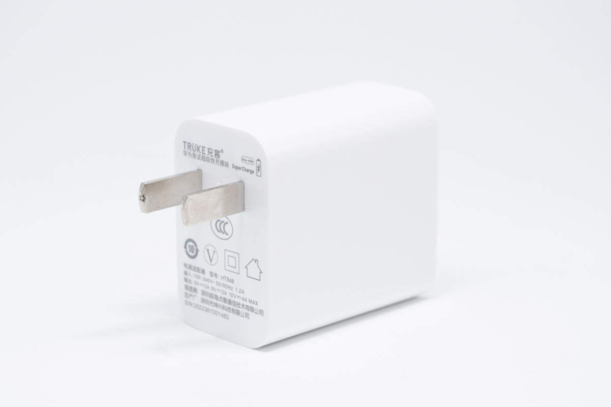

充电器输入端印有基本参数信息以及华为超级快充图标。
除上述所说的输入输出等信息外,另印有CCC安全认证、V级能效认证等标识。
生产厂:深圳市坤兴科技有限公司。

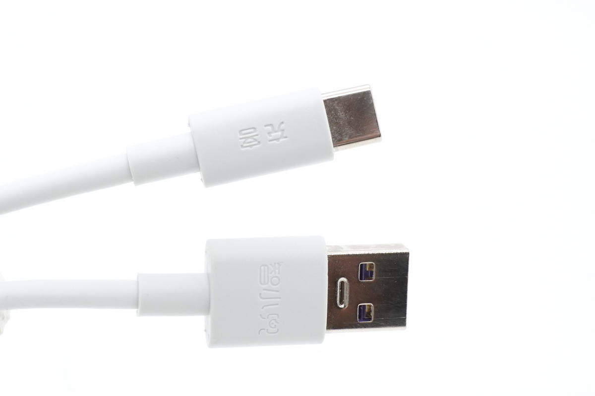

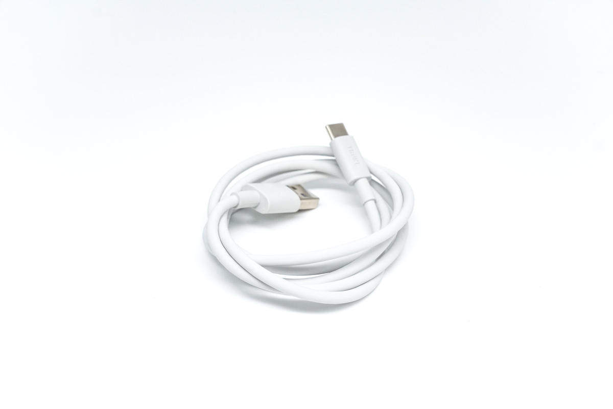

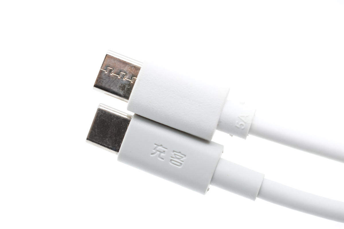

附赠的 6A 充电线材外被为TPE材料制作,采用六芯线+铝箔设计,整体线身较粗;此外通过三次注塑及尾部加固等处理,更耐弯折耐磨损;端子为USB-A转USB-C类型,子端壳体上凹印有 TRÜKE充客、智小兜等品牌名称。
此外,附赠的充电线材还拥有 10V6A 大电流全兼容特性,支持最高60W快充。
与华为原装充电器套装搭配的5A充电线相比,TRÜKE充客附赠的是 6A闪充线,支持更大功率输出,经过实测,这条充电线最高支持 10V 6A 66W 输出。

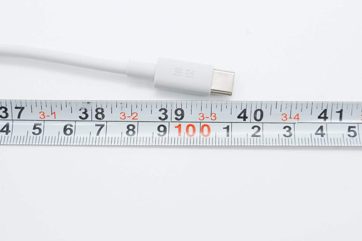

充电线长度约为101cm,可满足日常使用长度需求。

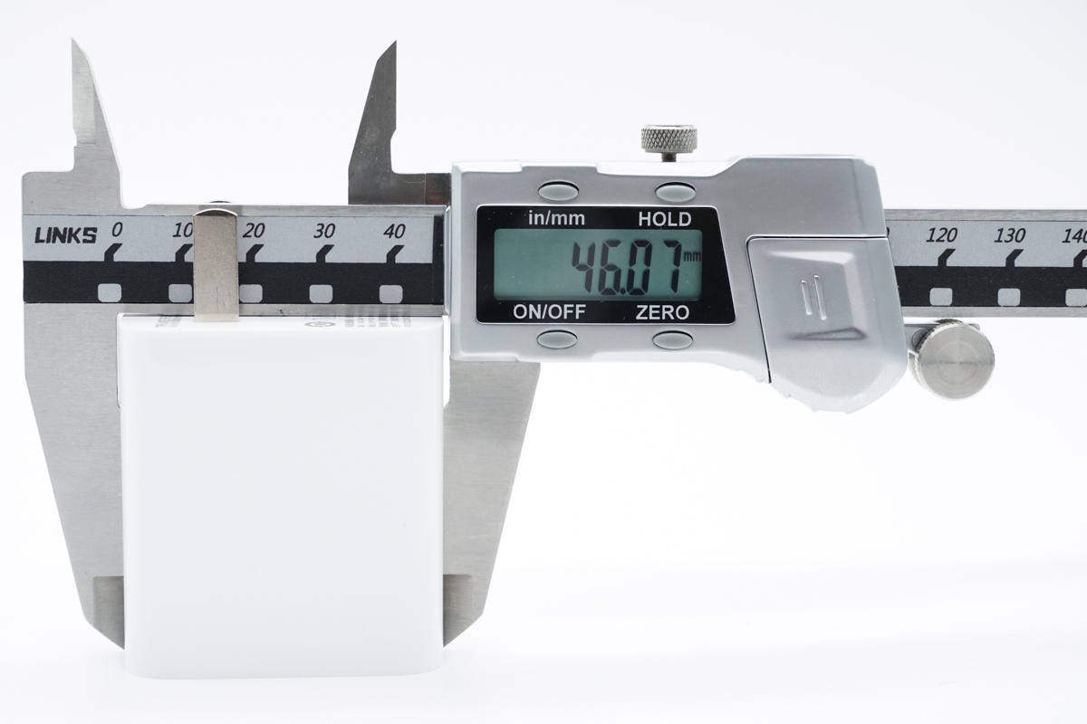

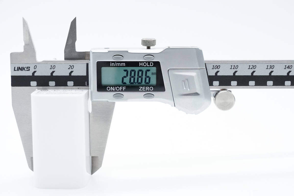

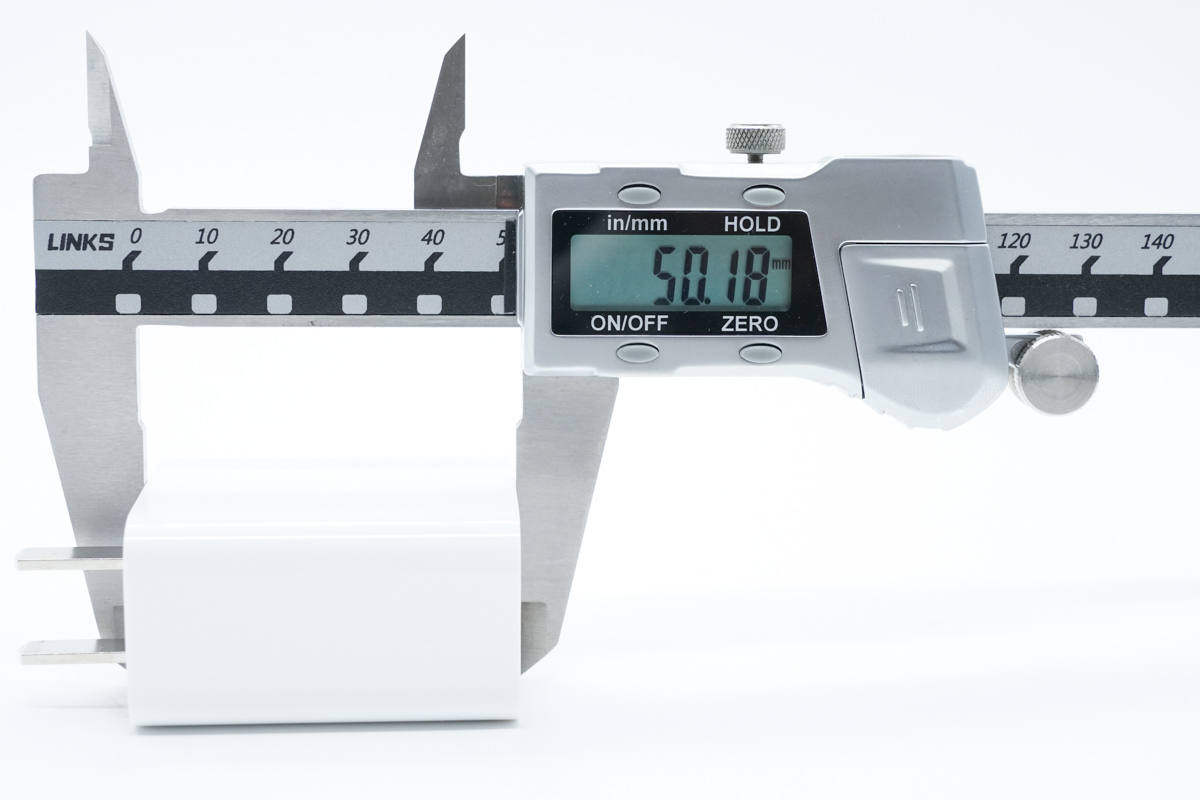

TRÜKE充客40W充电器宽度约为46.07mm。
TRÜKE充客40W充电器长度约为50.18mm。
TRÜKE充客40W充电器厚度约为28.86mm,体积约为66.72cm³,以充电器的功率40W计算,功率密度约为0.6W/cm³。

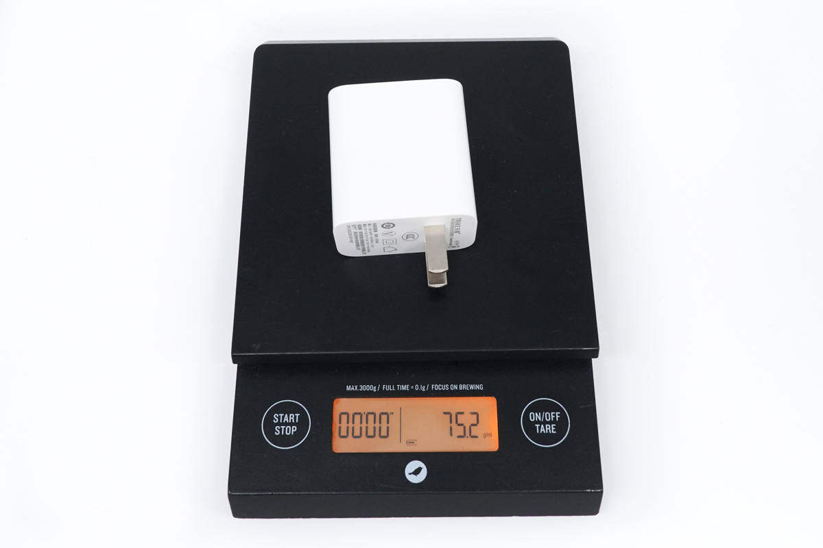

TRÜKE充客40W充电器重量约为75.2g。

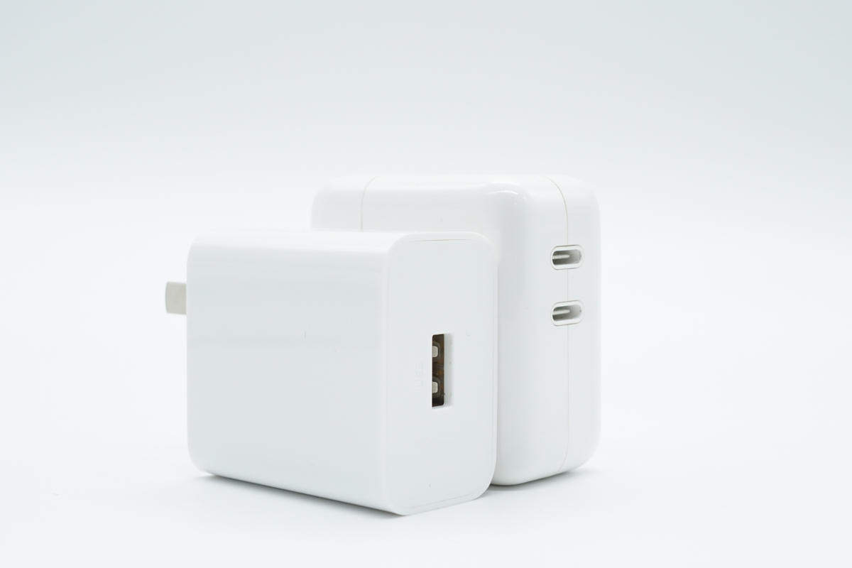

TRÜKE充客40W充电器与苹果原装35W充电器(A2676)相比,体型上稍显优势。

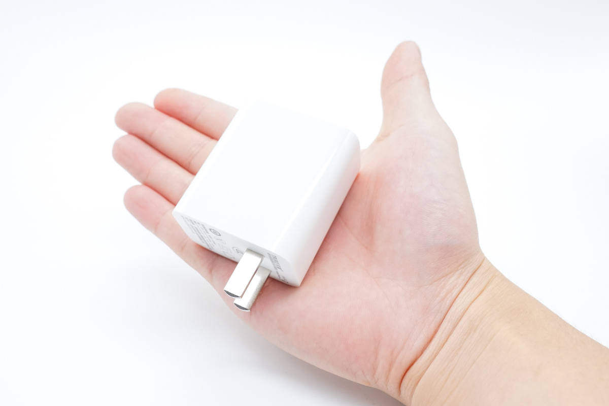

TRÜKE充客40W充电器与成年男性手掌中对比,单手能够把握,体型为主流设计。

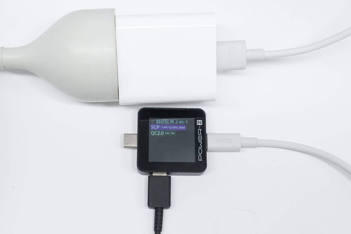

除标注支持华为快充协议外,测试充电器完整的快充协议,用户可以根据具体的协议来匹配输出设备,从而获得更好的快充体验。
使用POWER-Z KM002C测得USB-A端口支持SCP、QC2.0等快充协议。

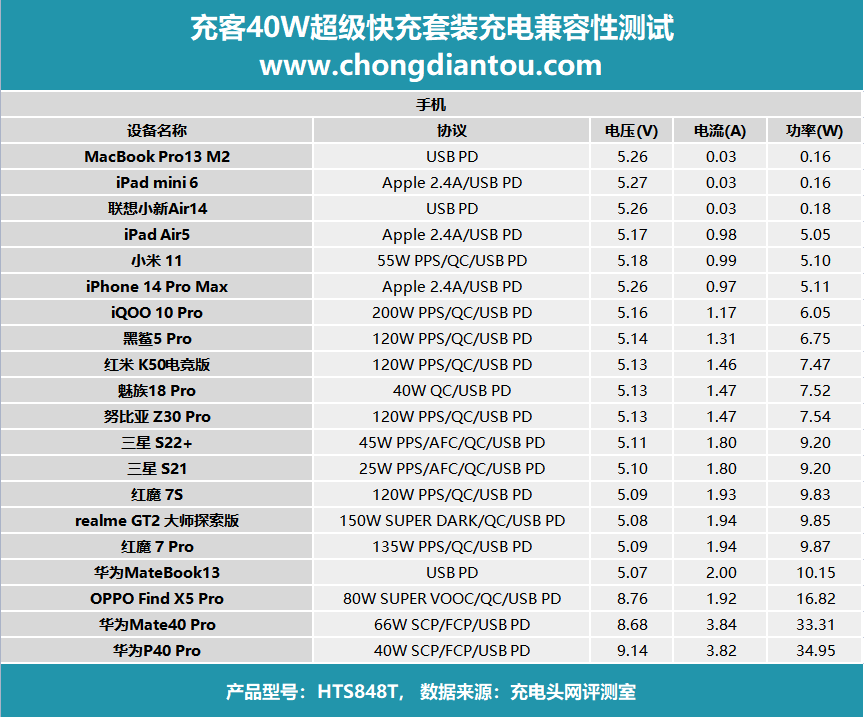

兼容性测试环节可以清楚的得知充电器为各个设备的充电情况,充电头网会使用数款华为机型以及其他机型搭配充电器进行测试,为读者呈现真实的测试数据。

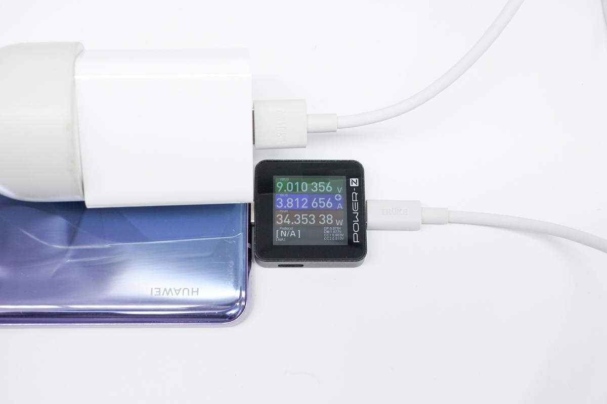

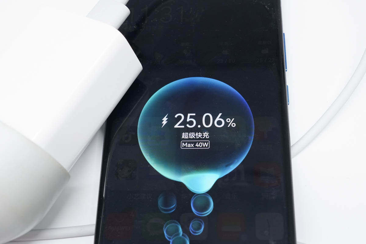

在接入华为手机时,手机屏幕即能显示超级快充的充电 UI,Max 40W。
使用40W超级快充套装对华为 Mate 30进行充电,实测功率为9.01V 3.81A 34.35W,实测支持此款机型的超级快充。

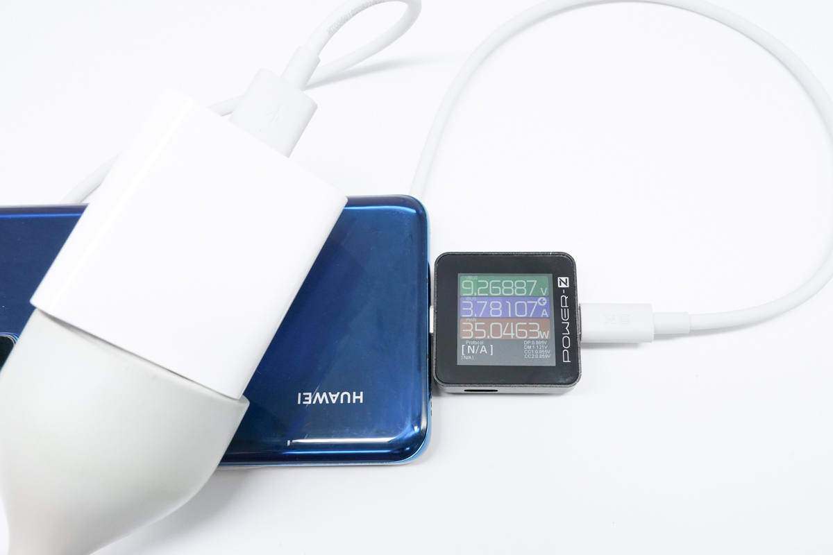

使用40W超级快充套装对华为 P40 Pro 进行充电,实测功率为9.27V 3.78A 35.05W,实测支持此款机型的超级快充。

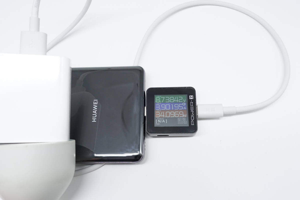

使用40W超级快充套装对华为 Mate 40 Pro进行充电,实测功率为8.74V 3.9A 34.1W,实测支持此款机型的超级快充。

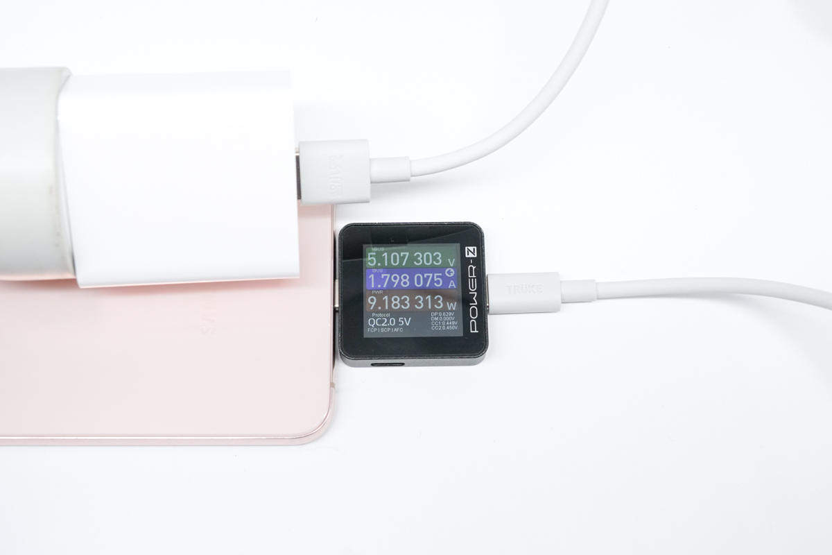

使用40W超级快充套装对三星 S22+进行充电,实测功率为5.11V 1.8A 9.18W,显示为QC2.0充电协议。

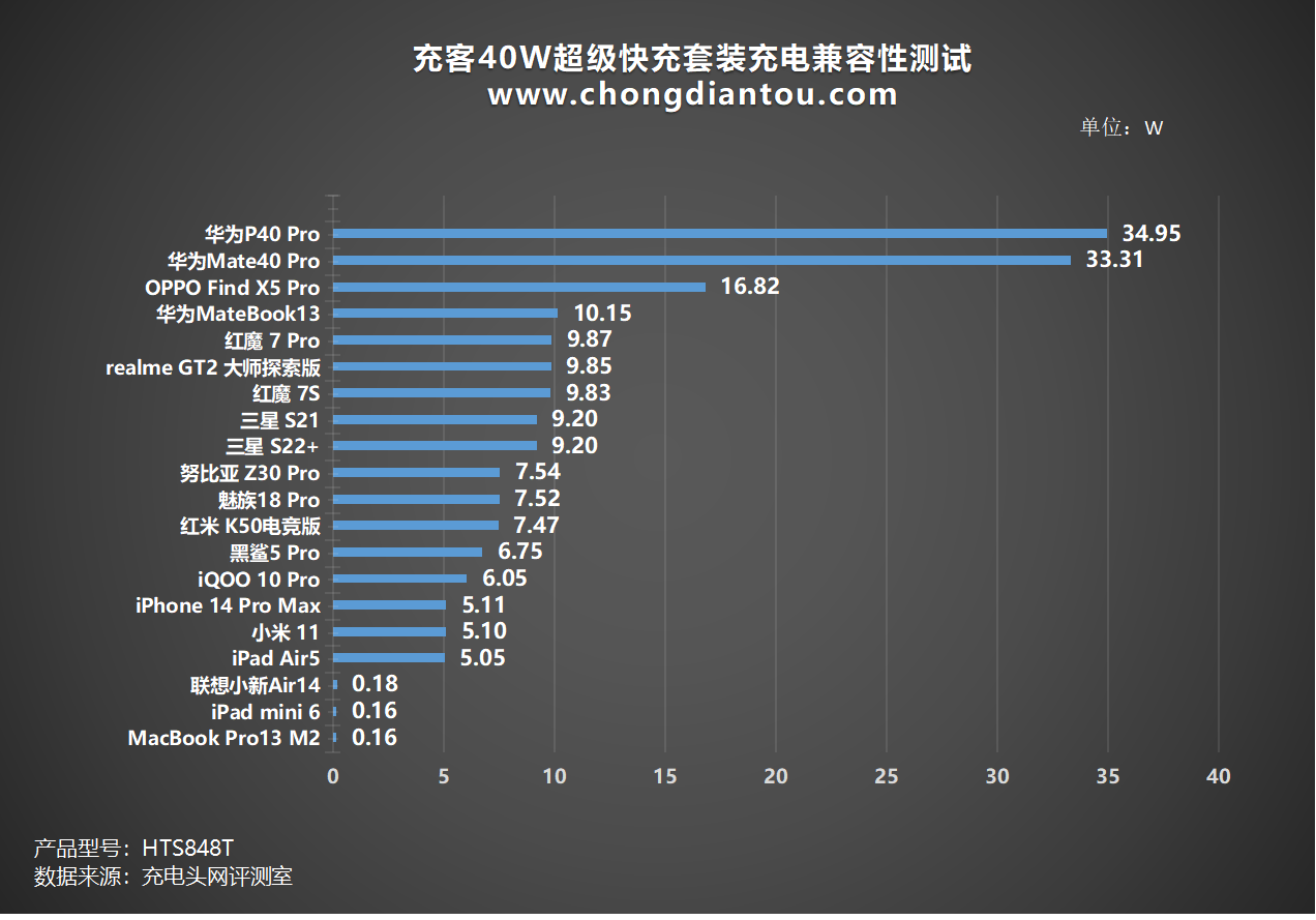

从图中可以得知,这款充电套装MacBook Pro 13 M2、iPad mini 6、联想小新Air14。快充套装对华为用户较为友好,不仅支持华为手机快充,同时也支持华为笔记本电脑的充电,也是测试中唯一一款充电兼容的笔记本电脑。
绘制成柱状图,很明显可以看出华为的两款手机均达到了30W以上,其余手机均在5W-10W之间,OPPO Find X5 Pro可以达到16W,该款充电器对于笔记本的充电兼容性不太友好。

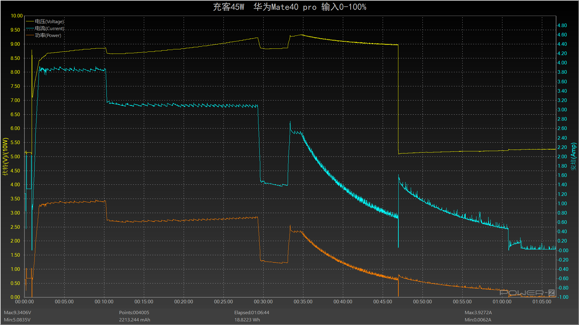

针对TRÜKE充客40W超级快充套装的充电全程测试,因其配置了华为超级快充模块,所以本次选用的手机自然是华为Mate40 Pro。目的是测试这款充电器在达到最大输出功率时的输出效率,下图是实测数据。
这是使用TRÜKE充客40W超级快充套装充华为Mate40 Pro的功率变化全程图,整个过程大致分为4个阶段,最大功率为8.84V 3.92A 34.71W。
在测试的前10分钟内,输入功率在34W左右;10分钟后功率下降至27W左右并持续到第29分钟;在接下来的4分钟里,功率下降至12W左右;34分钟后功率由23W左右逐渐下降至6W左右,过程持续约12分钟;第47分钟握手电压档位转换为5V;随后进入涓流充电直至充满,充电全程耗时1小时左右。
将充电全程绘制成曲线图,可以看出这款充电器为华为Mate40 Pro半小时充电75%,完全充满需要1小时左右。

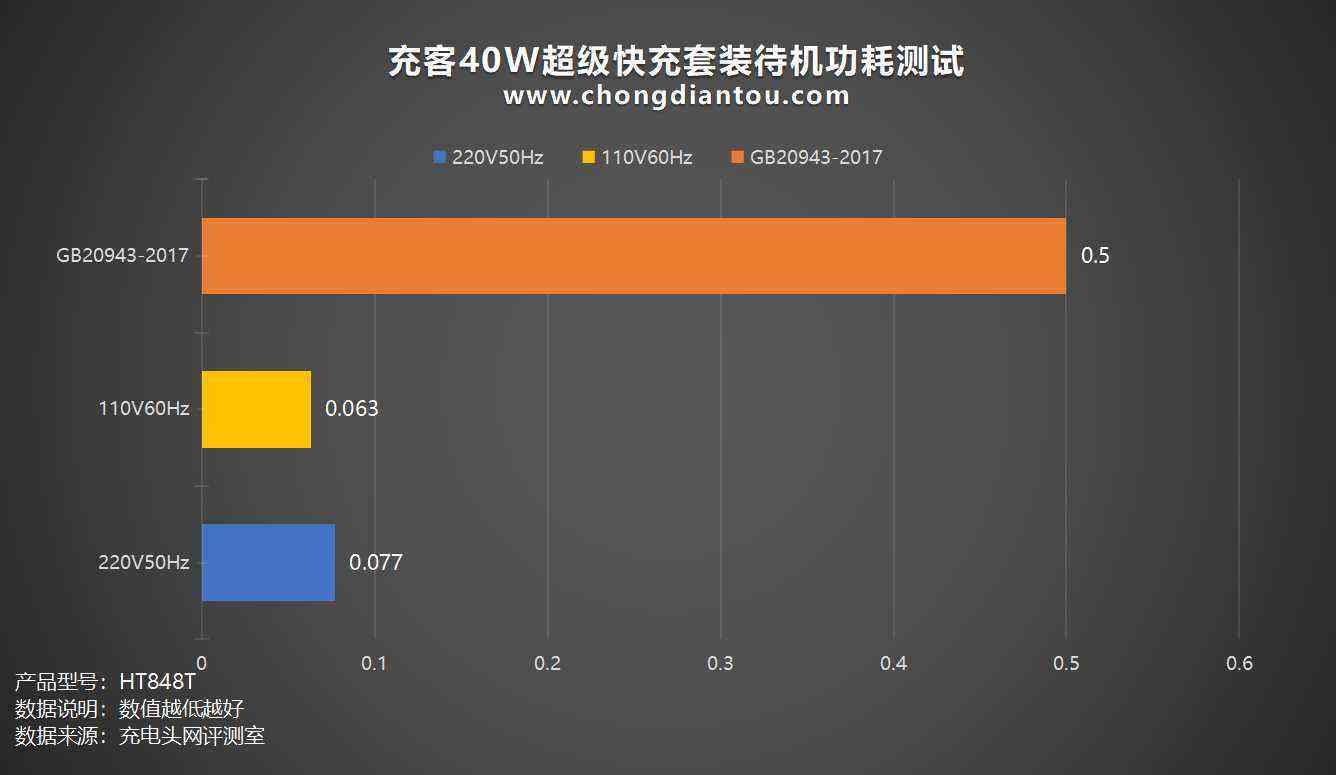

待机功耗测试
经过功率计测试,充电器在220V 50Hz的空载功耗为0.077W,换算下来一年损耗的电能约为0.67KW·h,若市电价为0.6元/KW·h,则充电器一年的电费约为0.41元左右。110V 60Hz时的空载功耗为0.063W,换算下来,一年损耗的电能约为0.55KW·h,若市电价为0.6元/KW·h,则充电器一年的电费约为0.33元左右。
小结
待机功耗测试的就是充电器插在插座上不用的话,一年会耗电多少,对于数值的话自然是越低越好。首先经过上面的测试,TRÜKE充客40W超级快充套装在220V市电下的待机功耗完全小于GB20943-2017标准的不应高于0.5W的规定值。
在符合标准的前提下再来算算钱,实测,TRÜKE充客40W超级快充套装在220V的市电环境下在插座上不使用,一年用掉的电费0.41元左右;而在110V的市电环境下不使用,一年用掉的电费也在0.33元左右,基本可以忽略不计。

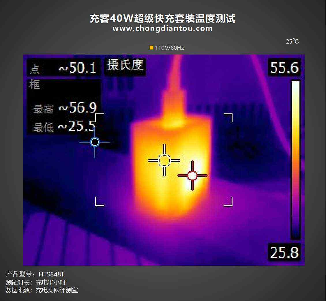

温度测试

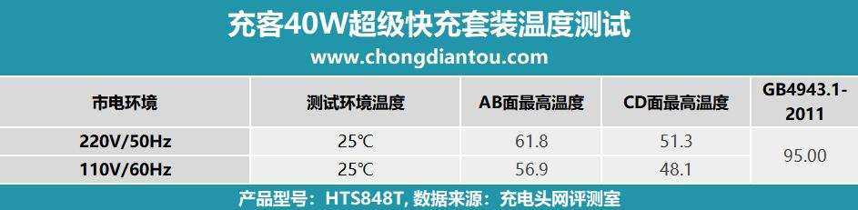

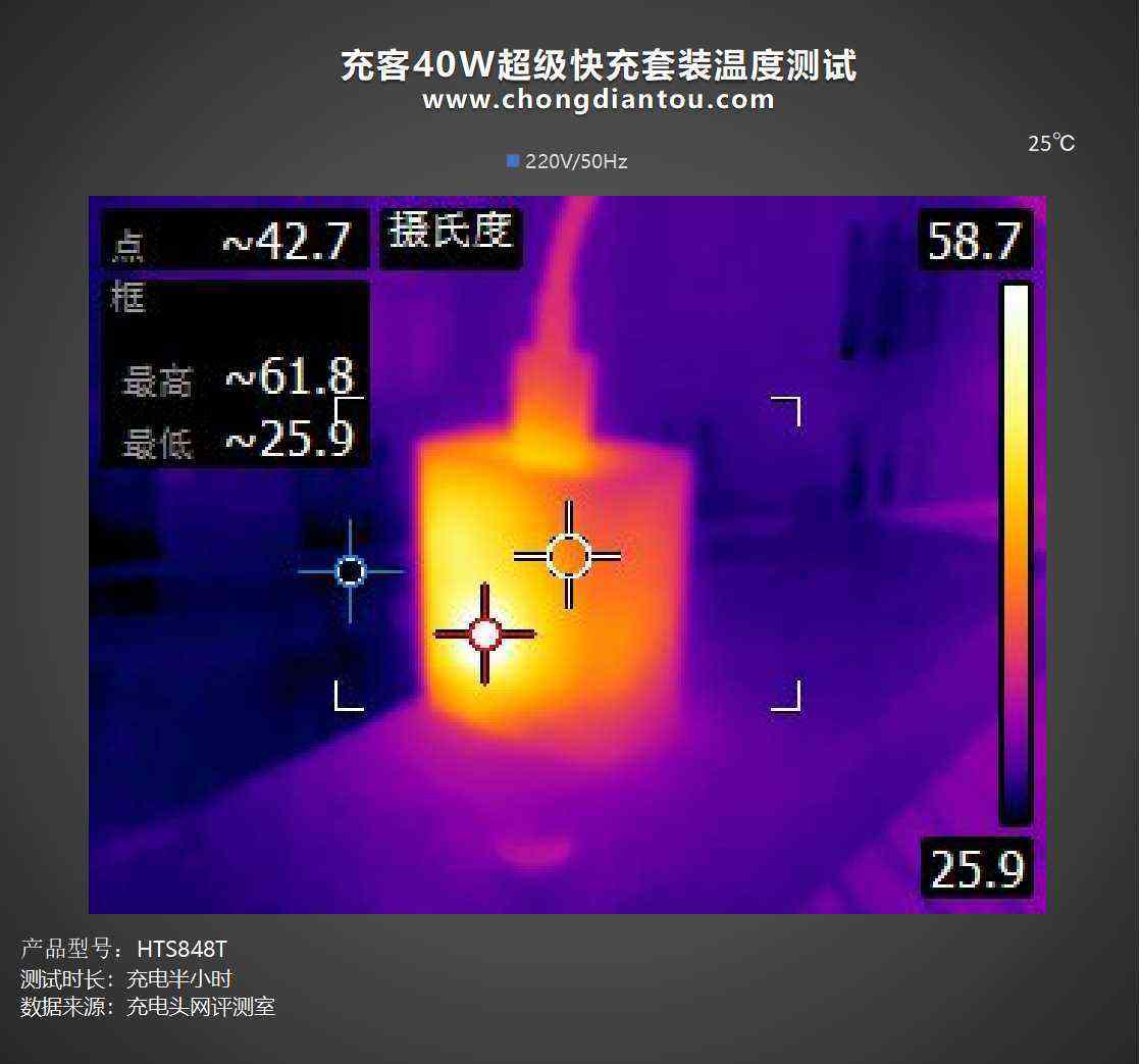

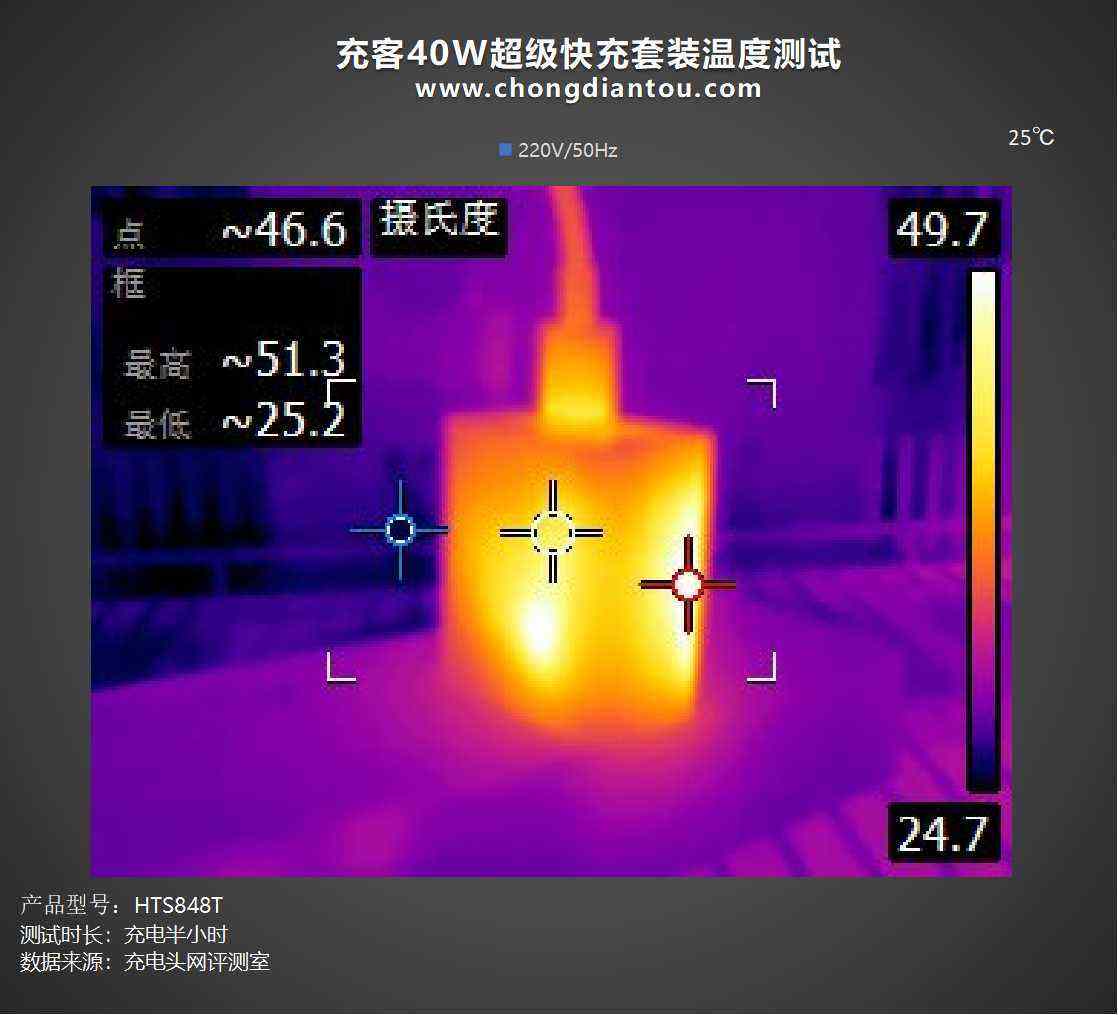

充电器在日常使用情况下进行充电时的发热情况也是测试的重要一环。当TRÜKE充客40W超级快充套装为华为 Mate40 Pro充电半小时,采集充电器表面温度,实验全程将充电器置于25°C恒温箱当中。
半小时后使用热成像仪拍摄充电器两个侧面表面的最高温度为61.8℃。
另外两侧的最高温度为51.3℃。
再看看 110V 60Hz 的市电环境下,充电器的温度表现。
半小时后使用热成像仪拍摄充电器两侧表面的最高温度为56.9℃。
另外两侧的最高温度为48.1℃。

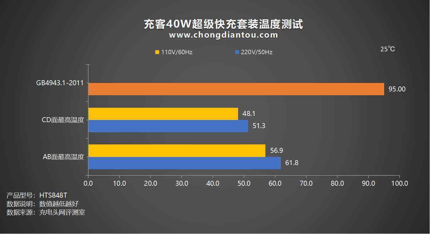

将4个温度数据汇总,国内市电下,充电器的温度在50摄氏度至62℃左右;而在110V电压下稍微低了一些,大约在48℃至57℃之间;整体来看温度数据均低于国家GB4943.1-2011的标准限值。
从柱状图部分可以看出充电器的最低温度与最高温度,分别为48.1℃和61.8℃,在两类市电环境下温度差异不大;两者均低于GB4943.1-2011中对于温度的规定限值。
