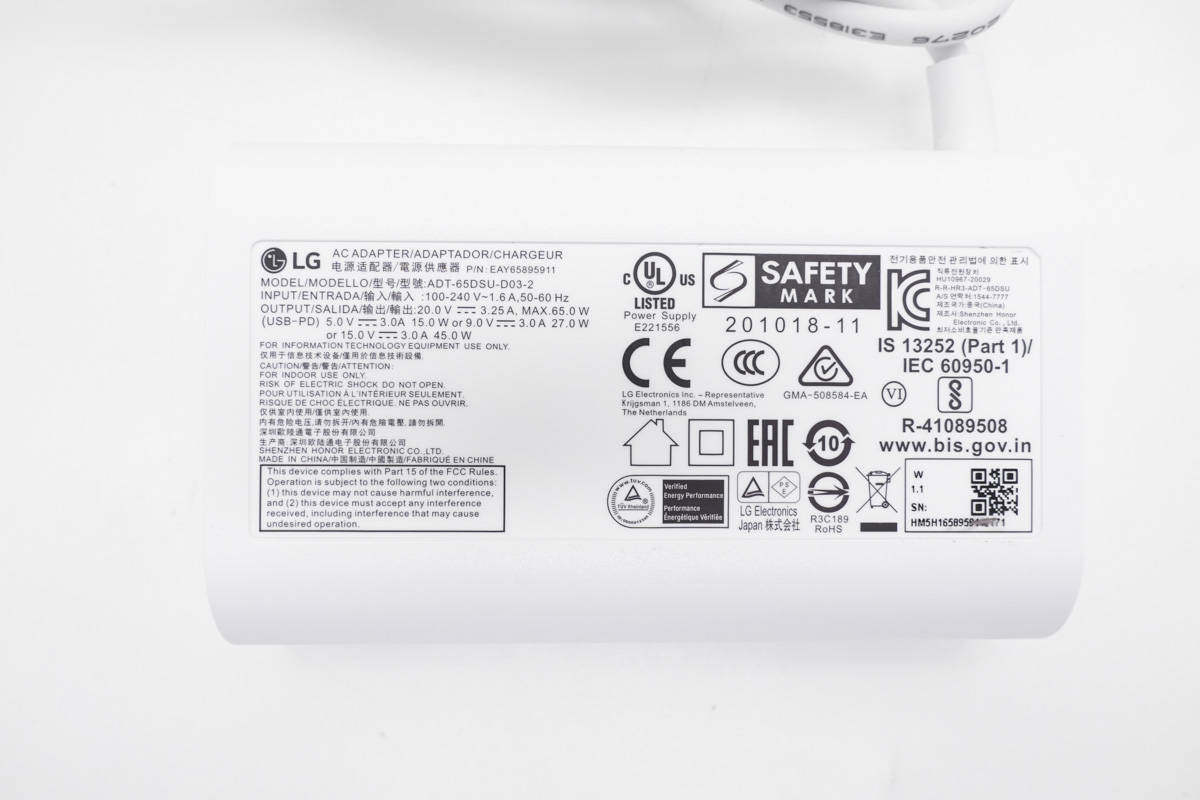

背面贴有产品规格参数铭文图纸。
型号:ADT-65DSU-D03-2;
输入:100-240V~1.6A 50/60Hz
输出:5V3A,9V3A,15V3A,20V3.25A;
由光宝科技股份有限公司制造,并拥有CCC认证、VI级能效、CE等多项认证标识。

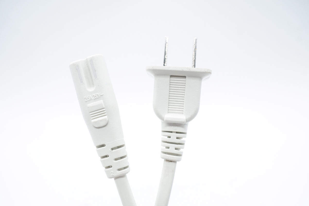

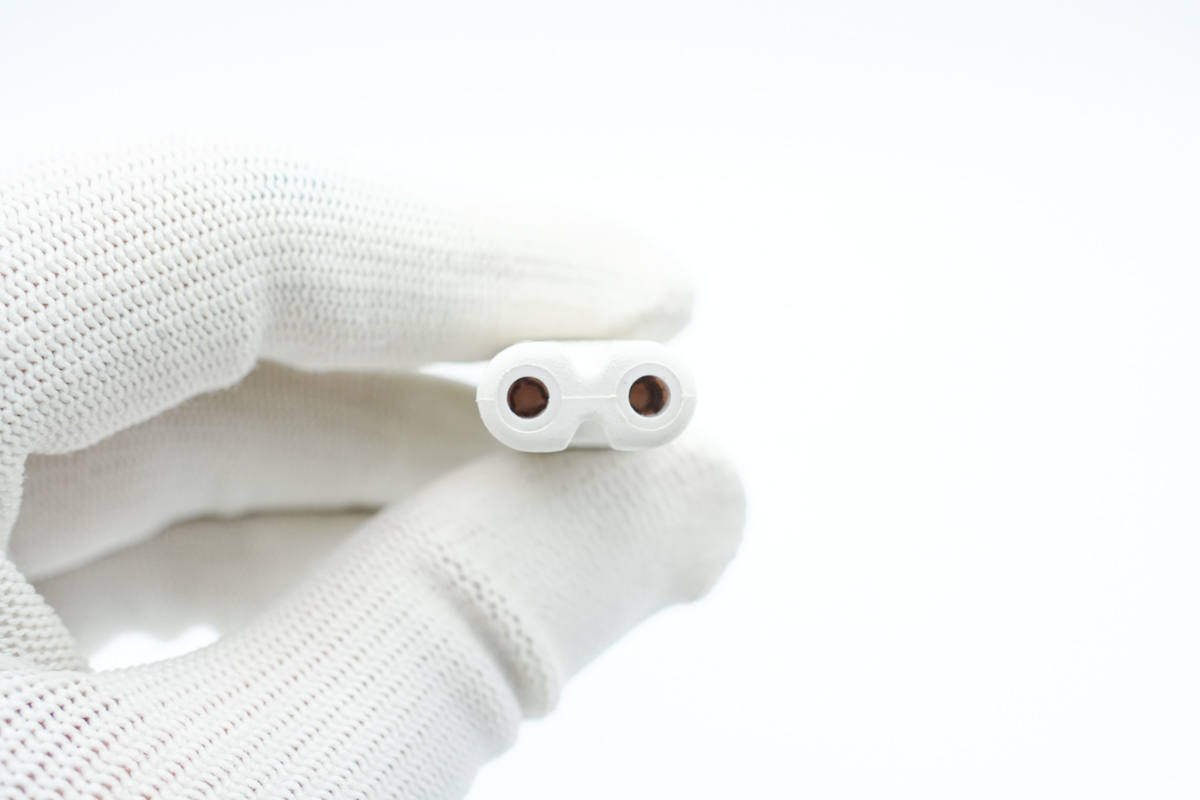

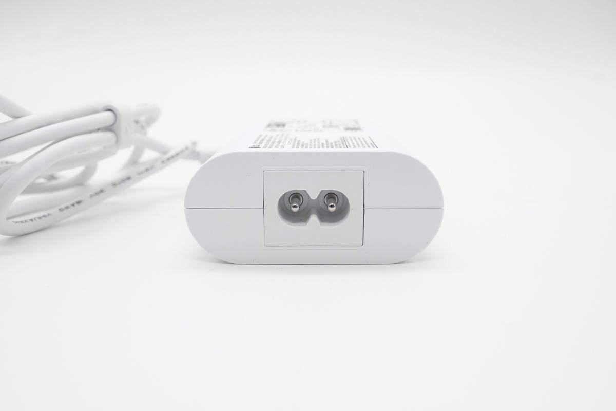

交流电输入端采用“8字形”接口,与旧款式剃须刀等设备接口类似,内部镀镍设计插脚的导电性更强,且兼顾耐磨不变形。
交流电输入线材子端为国标两脚插头设计,针脚处印有线缆最高可通过10A 250V~ 电流字样及CCC认证标识。
“8字形”公头内部可见采用全铜材质制作,耐磨耐氧化,导电性能更强。

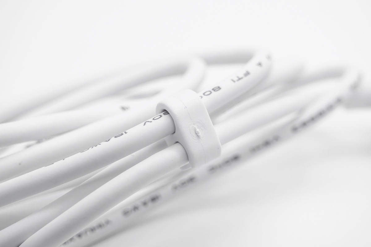

一体式USB-C线材线身配有收纳卡扣,其中一端固定在线身,不可拆卸;此外,线身印有温度、电压以及IEC等标识字样。

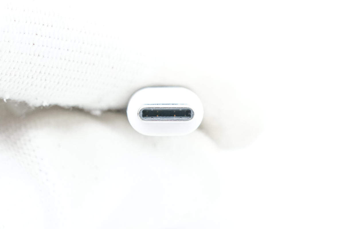

输出端的Type-C端口合金与塑料壳一体注塑,公口内部使用黑色塑胶,此外端口内部并非满 PIN 脚设计。

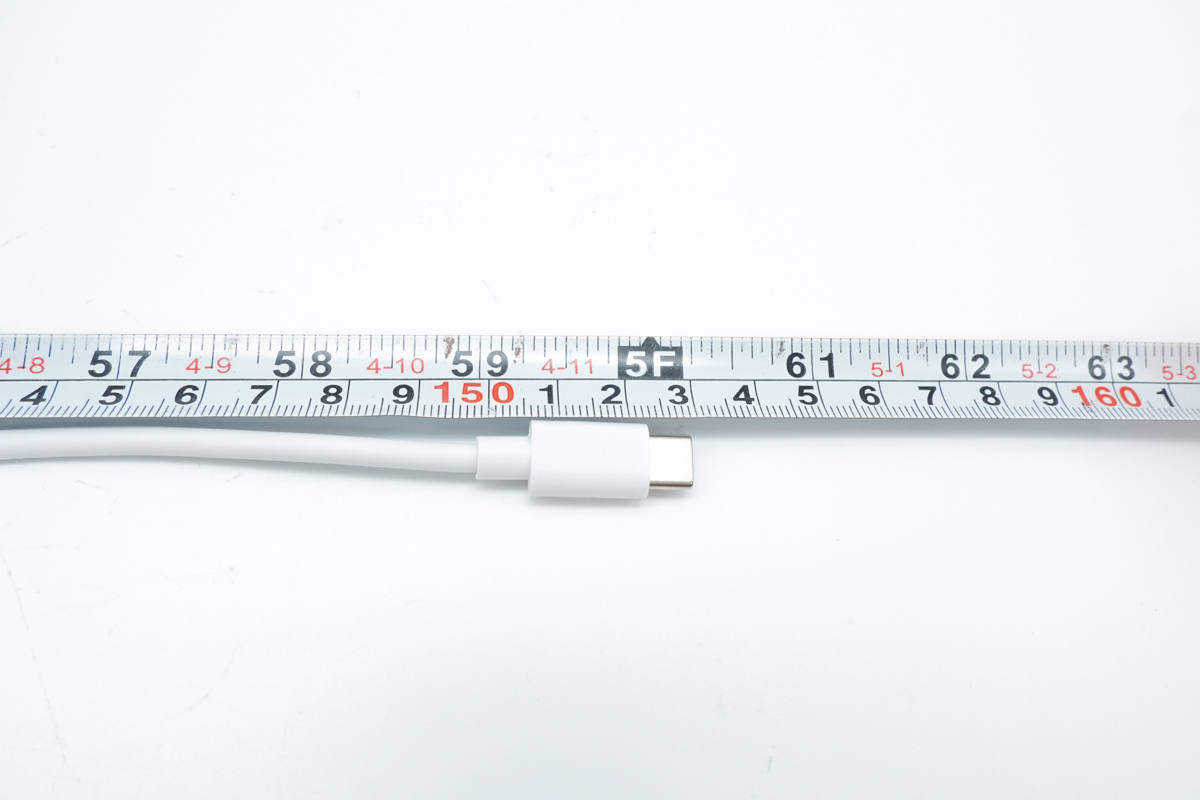

一体式USB-C线材长度约为153cm。

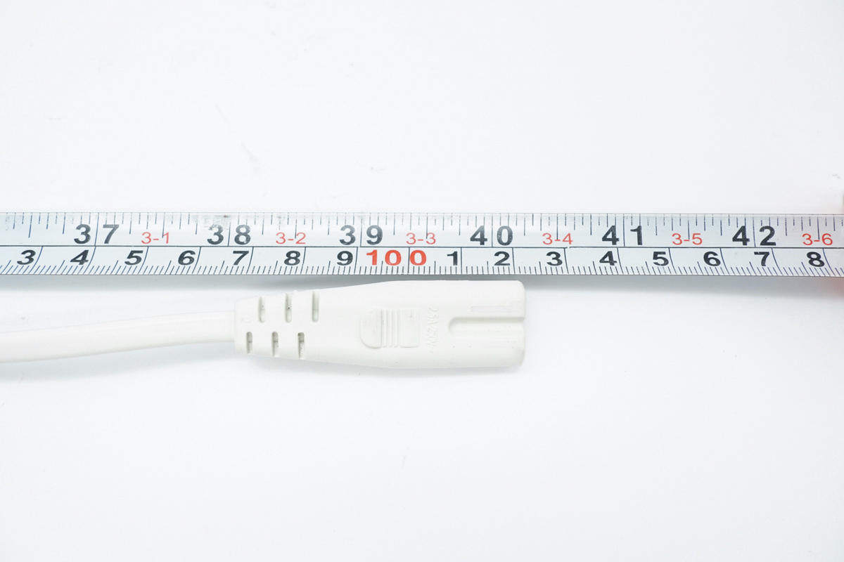

交流电输入线材长度约为102cm。

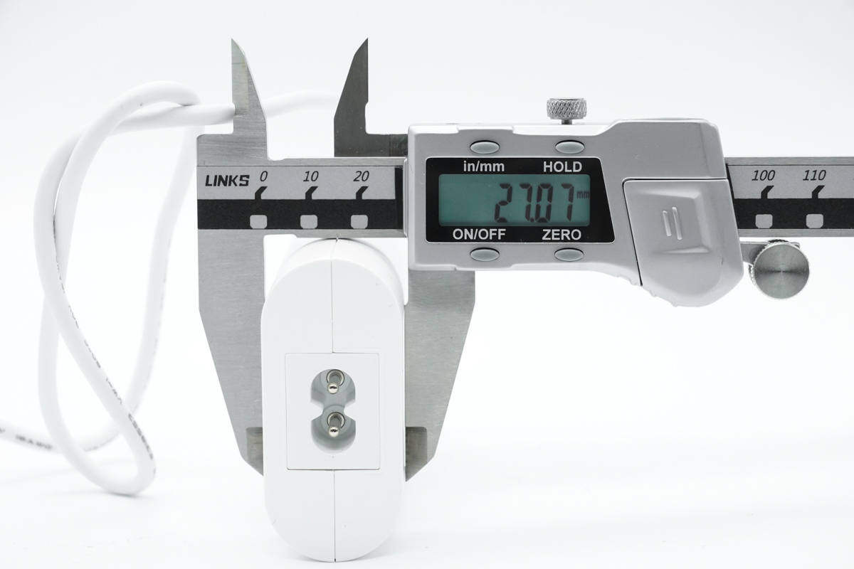

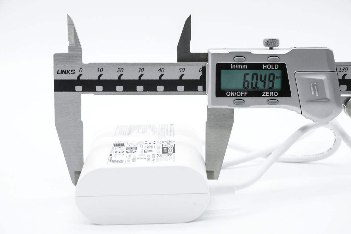

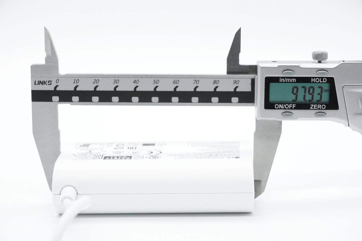

LG 65W 充电器长度约为97.93mm。
LG 65W 充电器宽度约为60.49mm。
LG 65W 充电器厚度约为27.07mm。

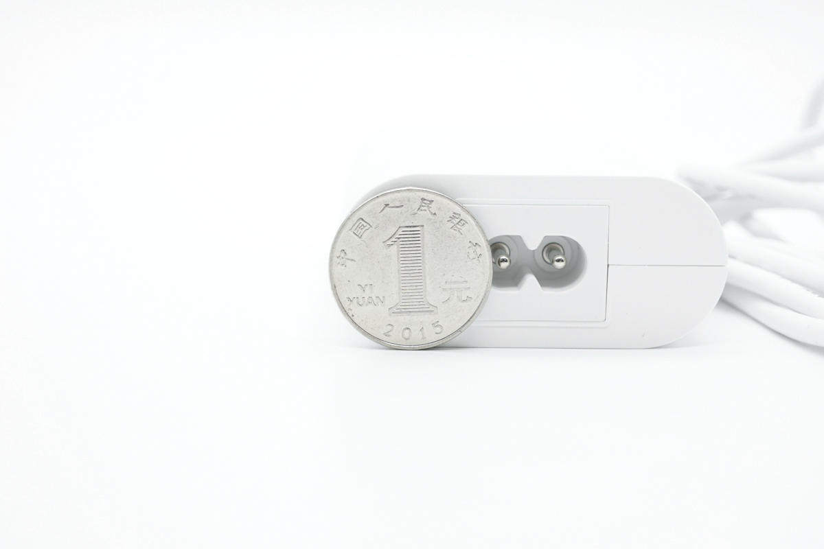

LG 65W 充电器与第五套1元硬币相比,高度稍高于1元硬币直径。

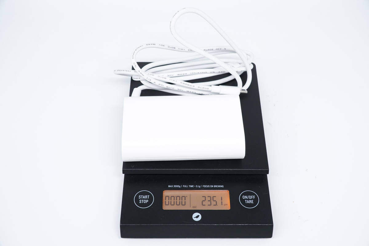

LG 65W 充电器单体重量约为235.1g。

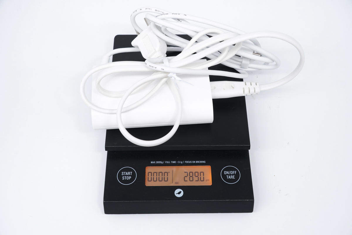

LG 65W 充电器带线材重量约为289g。

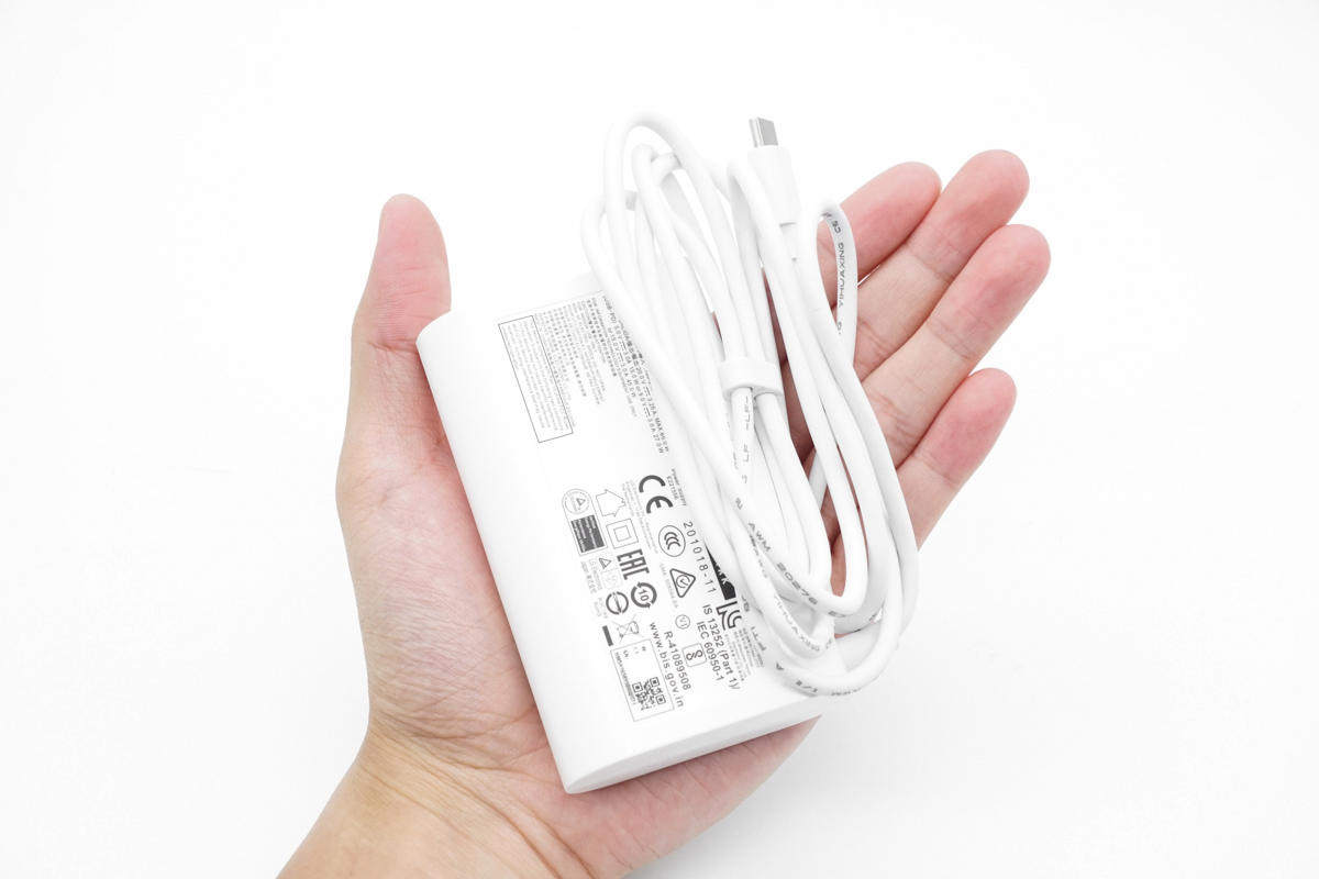

放在成年男性手掌中对比,体积控制方面表现优异。

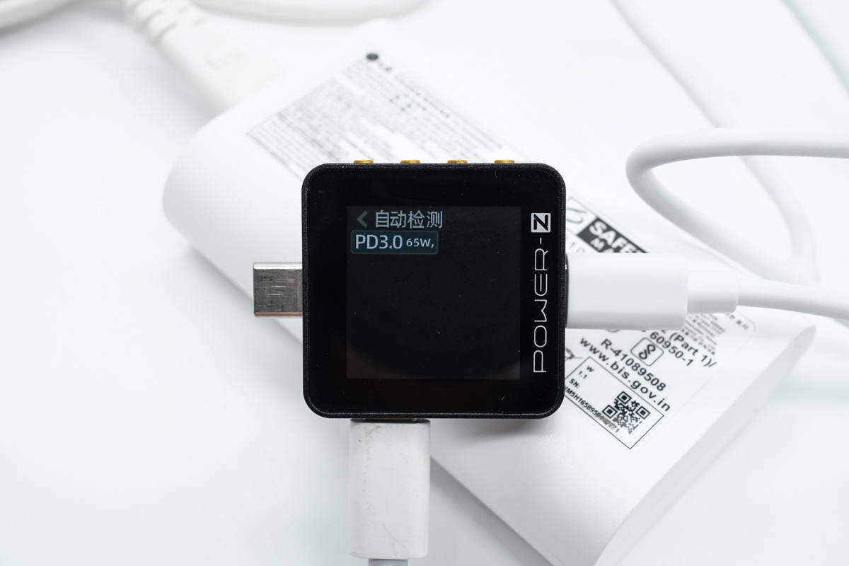

使用 POWER-Z KM002C测得USB-C口仅支持PD3.0快充协议。
PDO报文方面,支持5V3A、9V3A、15V3A和20V3.25A四组固定电压档位,实测与产品铭文参数一致。

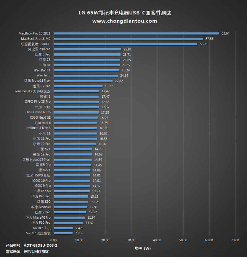

兼容性测试环节可以清楚的得知充电器为各个设备的充电情况,充电头网会使用数十款设备搭配电源适配器进行测试,为读者呈现真实的测试数据。
这款LG笔记本的电源适配器支持65W快充,使用电源适配器为红魔7S充电,功率为8.93V 2.86A 25.57W,可以满足红魔7S的快充需求。

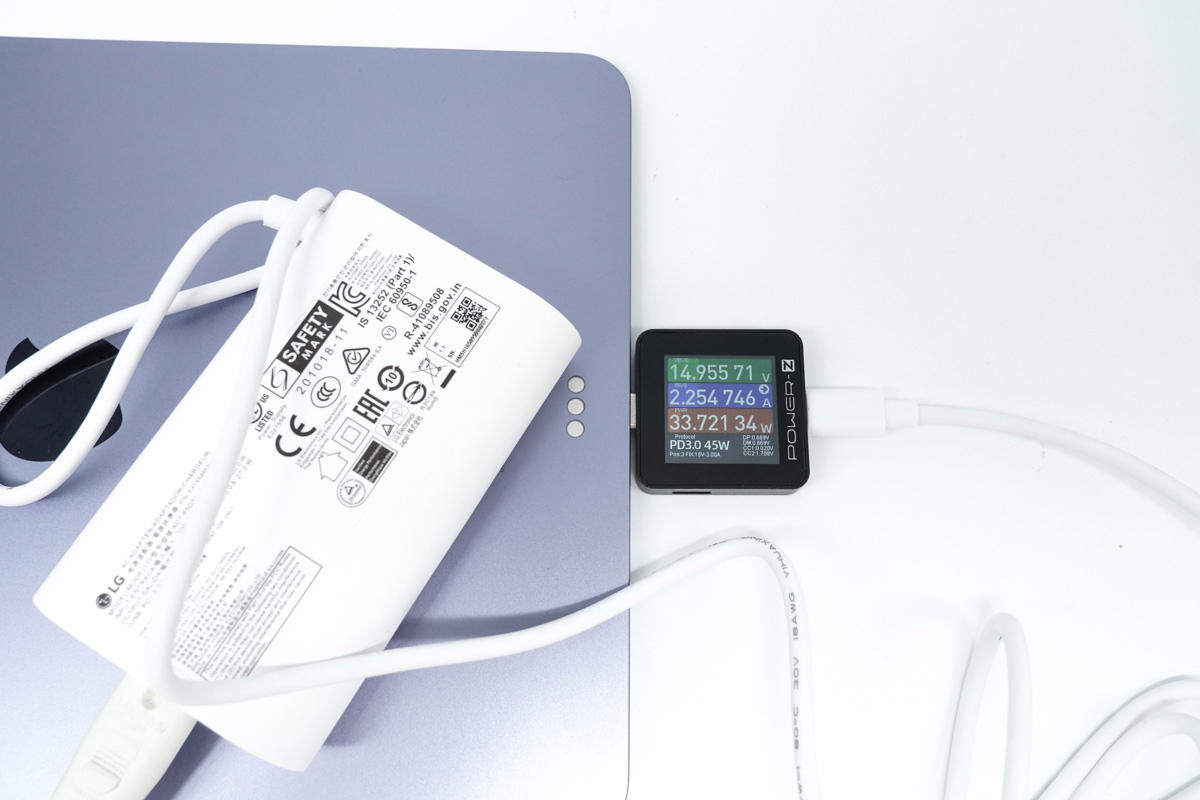

使用电源适配器为iPad Air 5充电,功率为14.96V 2.25A 33.72W。
使用电源适配器为MacBook Pro 16 2019充电,功率为19.65V 3.22A 63.31W,达到这款电源适配器的最高功率。

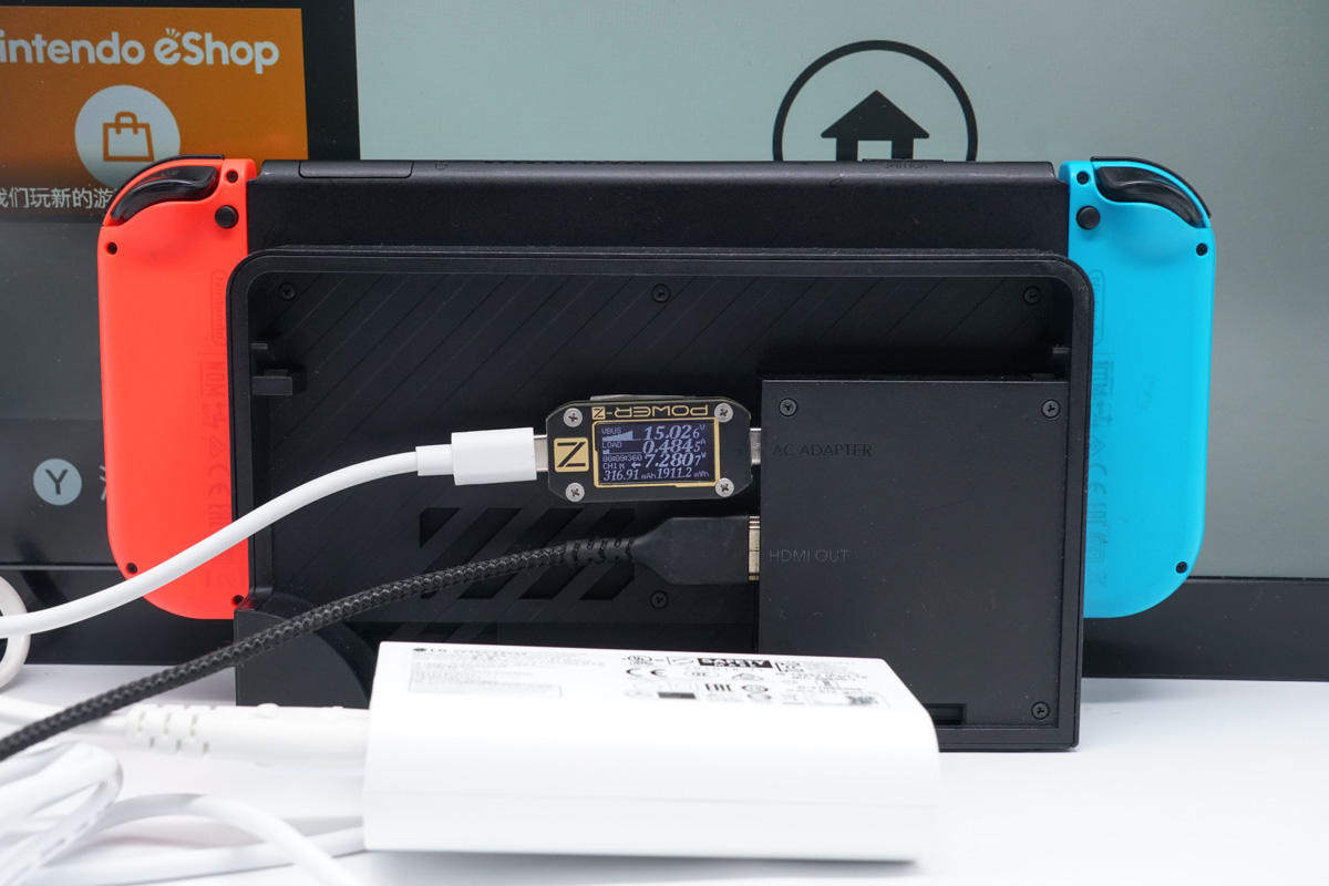

Switch底座TV模式支持PD快充,但想激活底座TV模式需要PD充电器支持15V3A及以上的PD快充档位,也就意味着充电器最低也要支持45W快充。使用LG笔记本65W电源适配器为Switch底座TV模式供电,充电器输出功率为15.03V 0.48A 7.28W,成功点亮底座TV模式。

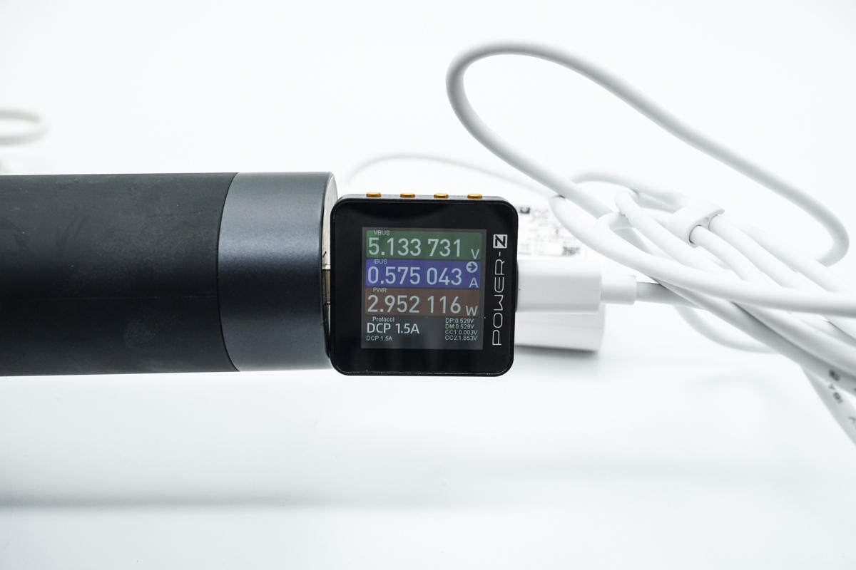

得益于USB PD快充与USB-C物理接口的大范围普及,这股风同样也吹到了电动工具上面,充电头网入手的这台米家手枪钻就配备了USB-C的充电接口,并支持USB PD快充协议,使用USB-C为米家手枪钻充电,功率为5.13V 0.58A 2.95W。
将兼容性测试数据汇总可以看出,这款LG电源适配器(型号:ADT-65DSU-D03-2)支持笔记本在最高功率档位充电,针对其他设备的充电兼容性表现也很亮眼。

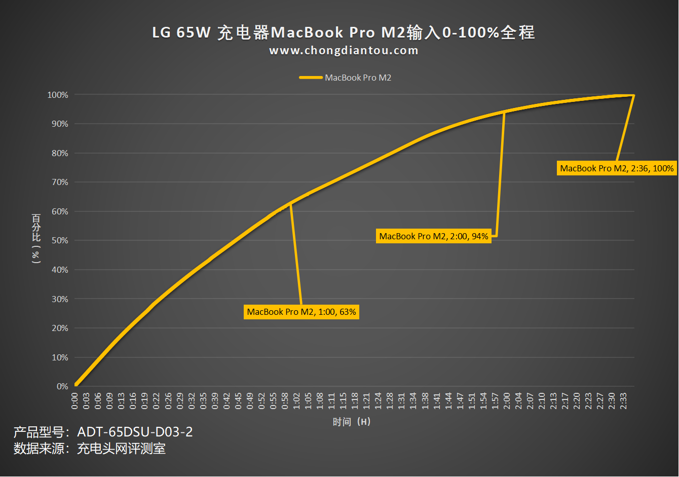

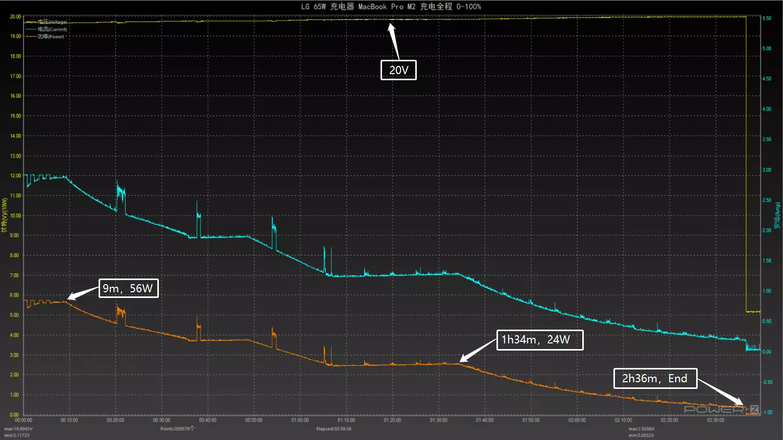

针对LG电源适配器的充电全程测试,充电头网选用了MacBook Pro M2,测试全程在25℃的恒温箱中进行,接通电源;测试数据如下。
接通电源后握手电压20V;前9分钟功率稳定在56W左右;随后功率持续下降,期间功率偶尔波动;1小时6分,功率下降至24W左右;1小时34分进入涓流充电,直至MacBook Pro M2充满电,全程耗时2小时36分左右;最高功率19.67V 2.92A 57.45W。
绘制出折线图,可以看出,LG 65W充电器一小时为MacBook Pro M2 充电63%,两小时充电94%,完全充满则需要2小时36分左右。

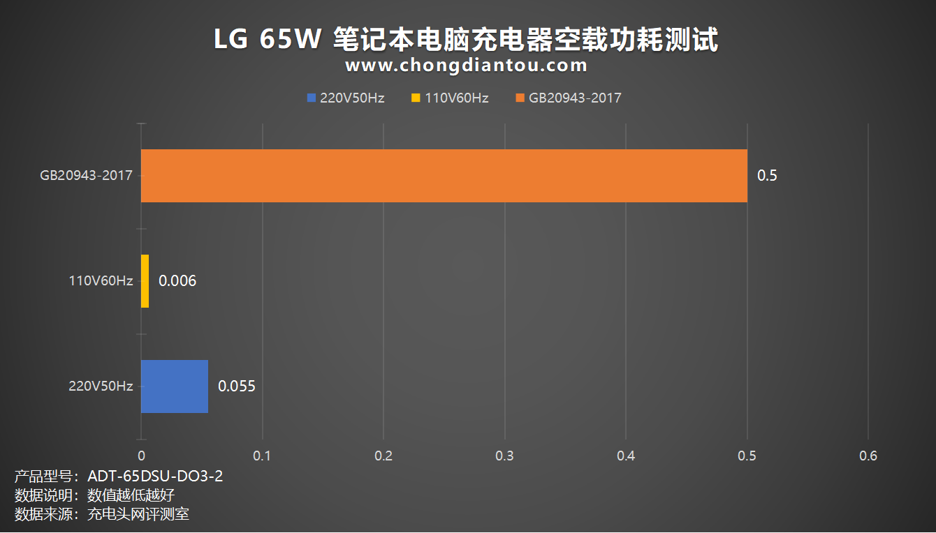

充电器如果一直插在插座上是否会浪费电,一年下来会消耗多少电,待机功耗测试就是为了解答这个问题;下图是LG 65W 充电器的空载功耗。
经过功率计测试,充电器在220V 50Hz的待机功耗为0.055W,换算下来一年损耗的电能约为0.48KW·h,若市电价为0.6元/KW·h,则充电器一年的电费约为0.29元左右。
充电器在110V 60Hz时待机功耗为0.006W,换算下来,一年损耗的电能约为0.05KW·h,若市电价为0.6元/KW·h,则充电器一年的电费约为0.03元左右。

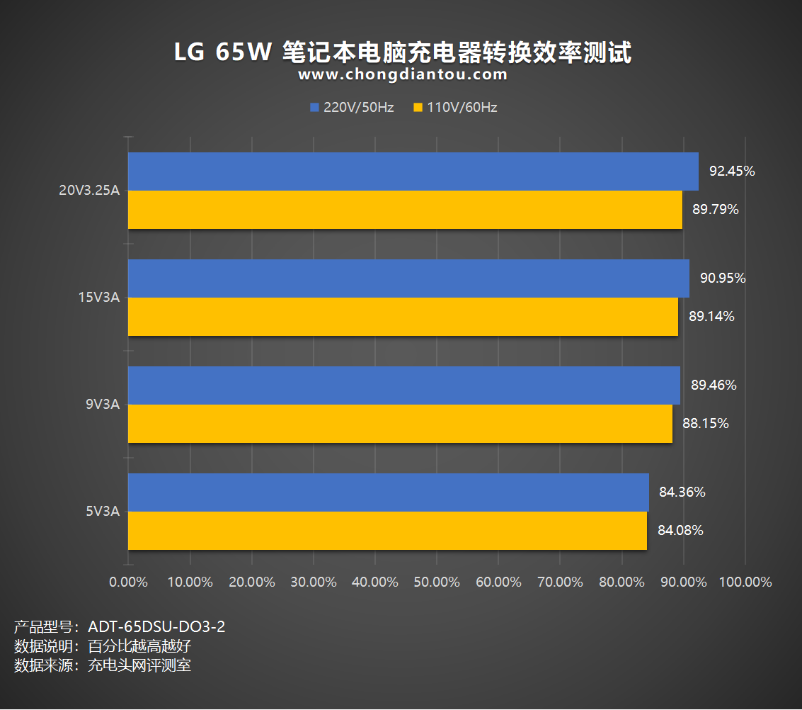

充电器本质上是一种转换设备,过程中会有损耗,以热量的形式散发出来。充电器从插座上汲取的功率往往会比充电器标注的功率大一些,下面是LG 65W 充电器在两种市电环境下分别进行了转换效率测试,测试结果如下。
220V 50Hz下,将LG 65W 充电器在各个电压档位的输出功率拉满进行测试:4个档位输出功率,通过计算,可得充电器的转换效率在84-93%之间。
在110V 60Hz下,通过计算,可以得出充电器的转换效率在84-90%之间。

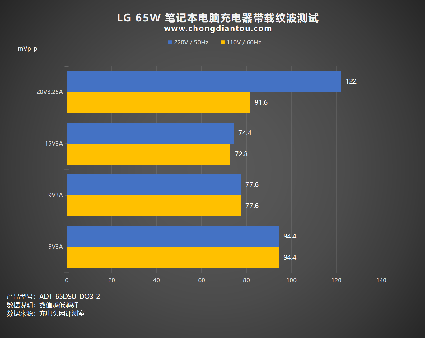

纹波测试
纹波是由于直流稳定电源的电压波动而造成的一种现象,因为直流稳定电源一般是由交流电源经整流稳压等环节而形成;充电头网采用示波器测试充电器输出的纹波值,与国家标准进行比对,检测充电器的输出质量。纹波越低,充电器的输出质量就越高。

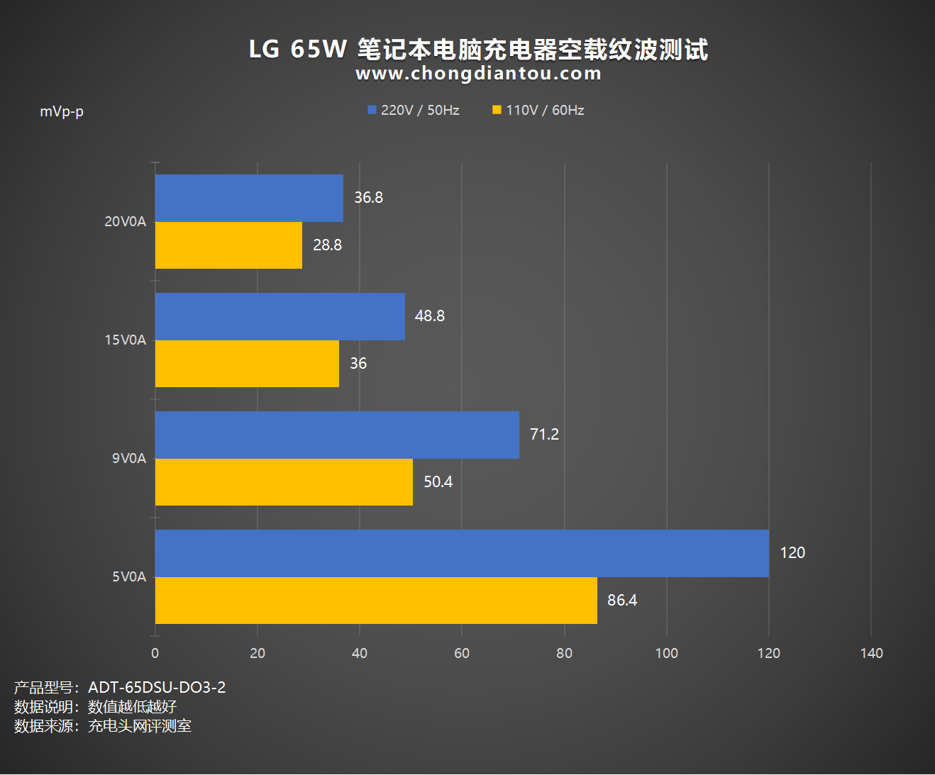

这是LG 65W 充电器 在220V 50Hz 和110V 60Hz交流输入下的纹波测试,下图是空载的测试柱状图。
从图中可以看出纹波最低值是110V 60Hz下的20V0A电压档位,数值为28.8mVp-p;纹波最高值是220V 50Hz下的5V0A电压档位,数值为120mVp-p。
下图是在带载情况下的纹波测试结果。
从柱状图可以看出,在带载情况下纹波数值最低的是110V 60Hz下的15V3A电压档位,数值为72.8mVp-p;纹波最高的则是220V 50Hz下的20V3.25A电压档位,数值为122mVp-p。
纹波测试小结
国家标准中充电器纹波要求是不高于200mVp-p,LG 65W 充电器在110V 60Hz、220V 50Hz输入电压下,所有输出功率纹波峰峰值均低于122mVp-p,表现不错。

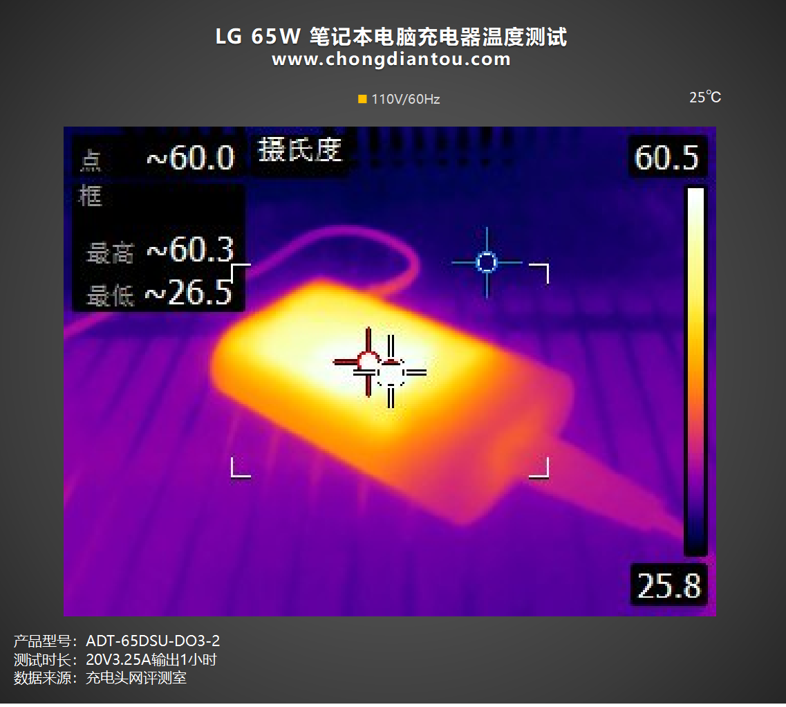

温度测试

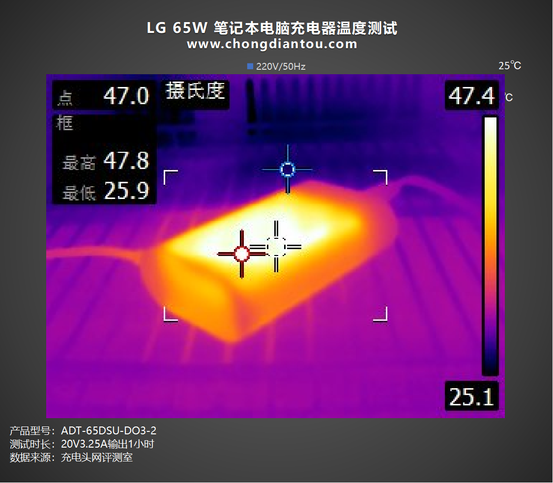

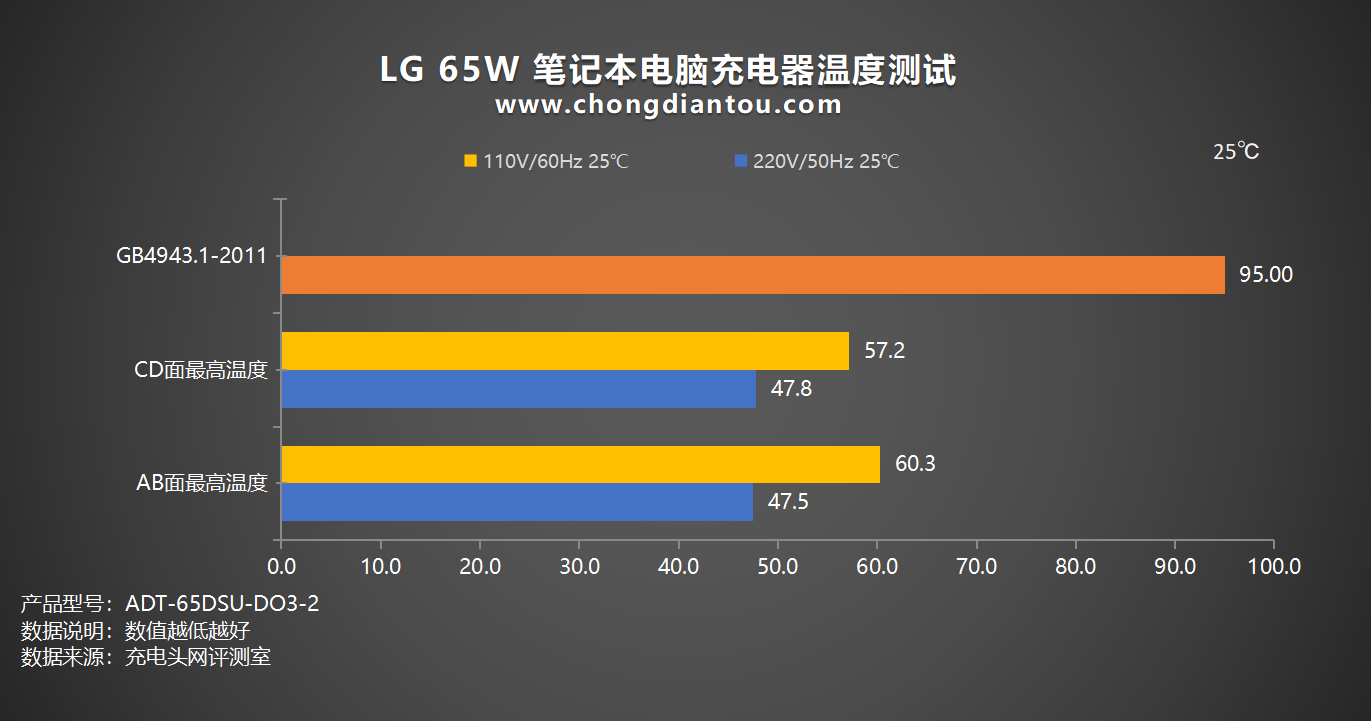

充电器是一种转换设备,充电过程中会有损耗,以热量的形式散发出来,所以充电器会发热。将LG 65W 充电器在两个市电环境下分别以20V3.25A满载输出一小时,实验全程将充电器置于25°C恒温箱当中,一小时后采集充电器表面温度。
在 220V50Hz 的市电环境下,充电器的温度表现。
一小时后使用热成像仪拍摄充电器正面最高的温度为47.5℃。
背面的最高温度则为47.8℃。

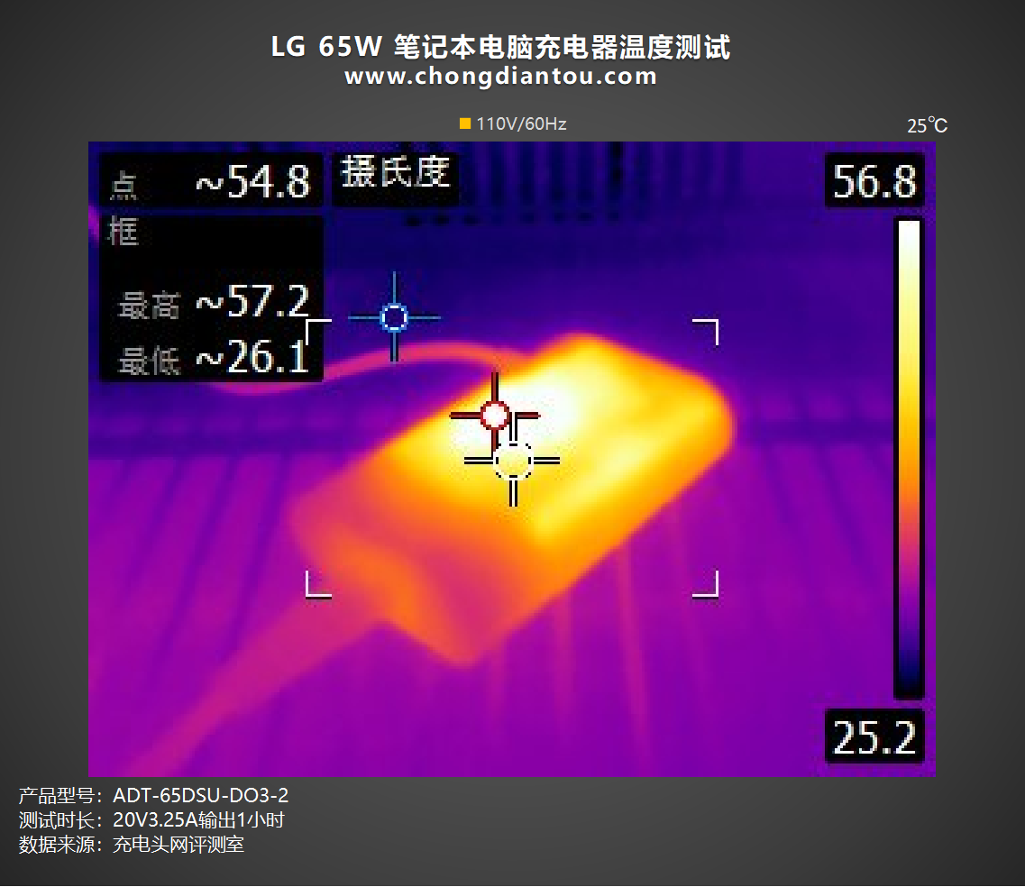

这是在110V 60Hz 市电环境下的温度情况。
一小时后使用热成像仪拍摄充电器正面最高的温度为60.3℃。
背面的最高温度则为57.2℃。
将温度数据汇总,国内市电下,充电器的温度在48℃左右;而在110V电压下充电器的温度在57-61℃左右;整体来看温度数据均低于国家GB4943.1-2011的标准限值。
绘制成柱状图,可以看出,LG 65W 充电器在 110V 60Hz的电压环境下整体温度会高于 220V 50Hz电压环境下的温度;但两者均低于GB4943.1-2011中对于温度的规定限值。
