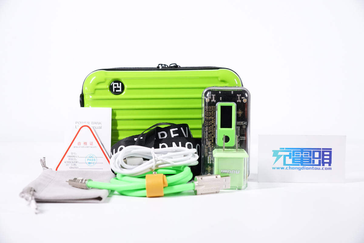

取出包装盒内所有物品,除充电宝本体外,另附赠说明手册、两条充电线材、毛呢收纳袋以及包装盒延长肩带等。

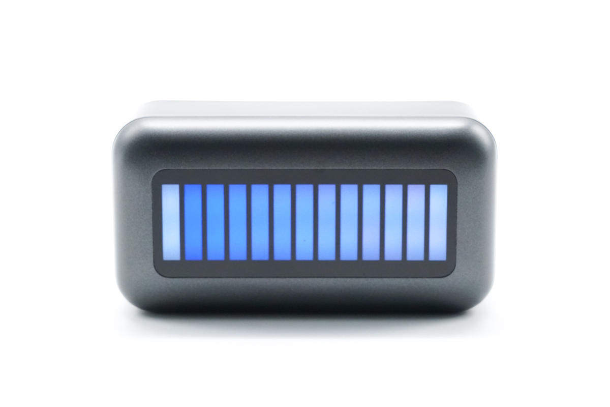

充电宝输出面板配置2C1A共三个USB端口,下方均印有标识名称,并且最明显的就是“22.5W”最大输出功率字样;并且下方配置三个功能设置/切换按钮。“M/S”可调节拾音灯模式、“C/B”可调节灯光模式、“P/O”长按关闭,双击为照明模式。
更具按钮可调节模式,拥有渐变、霓彩、固定、跑马灯等模式灯光色彩。

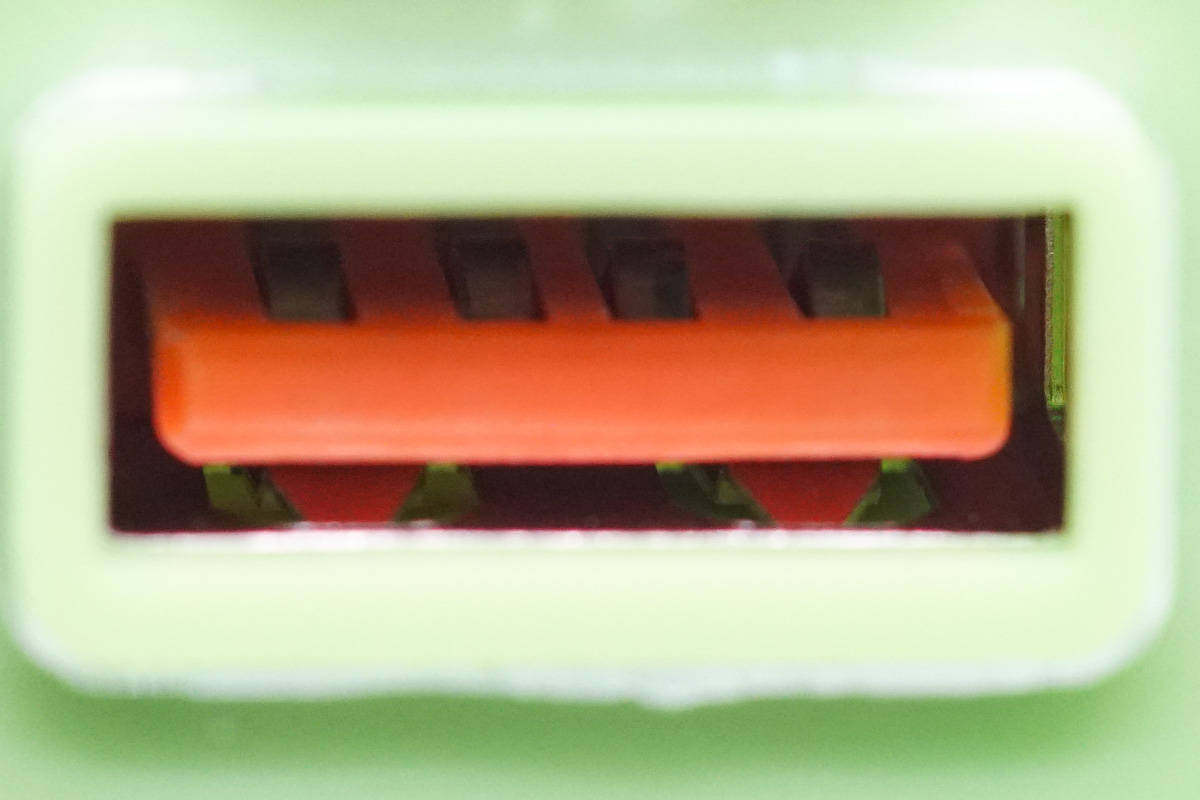

USB-A接口母口胶芯为绿色,并无加宽 PIN 脚。

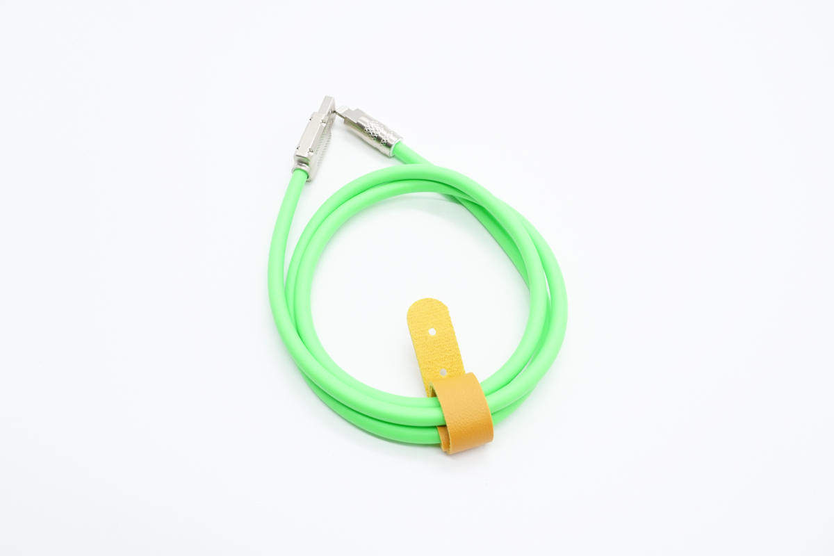

附赠的充电线材为 A to Lightning类型,线身采用PVC橡胶材质,柔软有弹性,并采用类似于Apple Watch 表带设计的固定扎带。
子端外壳采用合金制作,相比于原装Lightning充电线更耐磨耐刮。

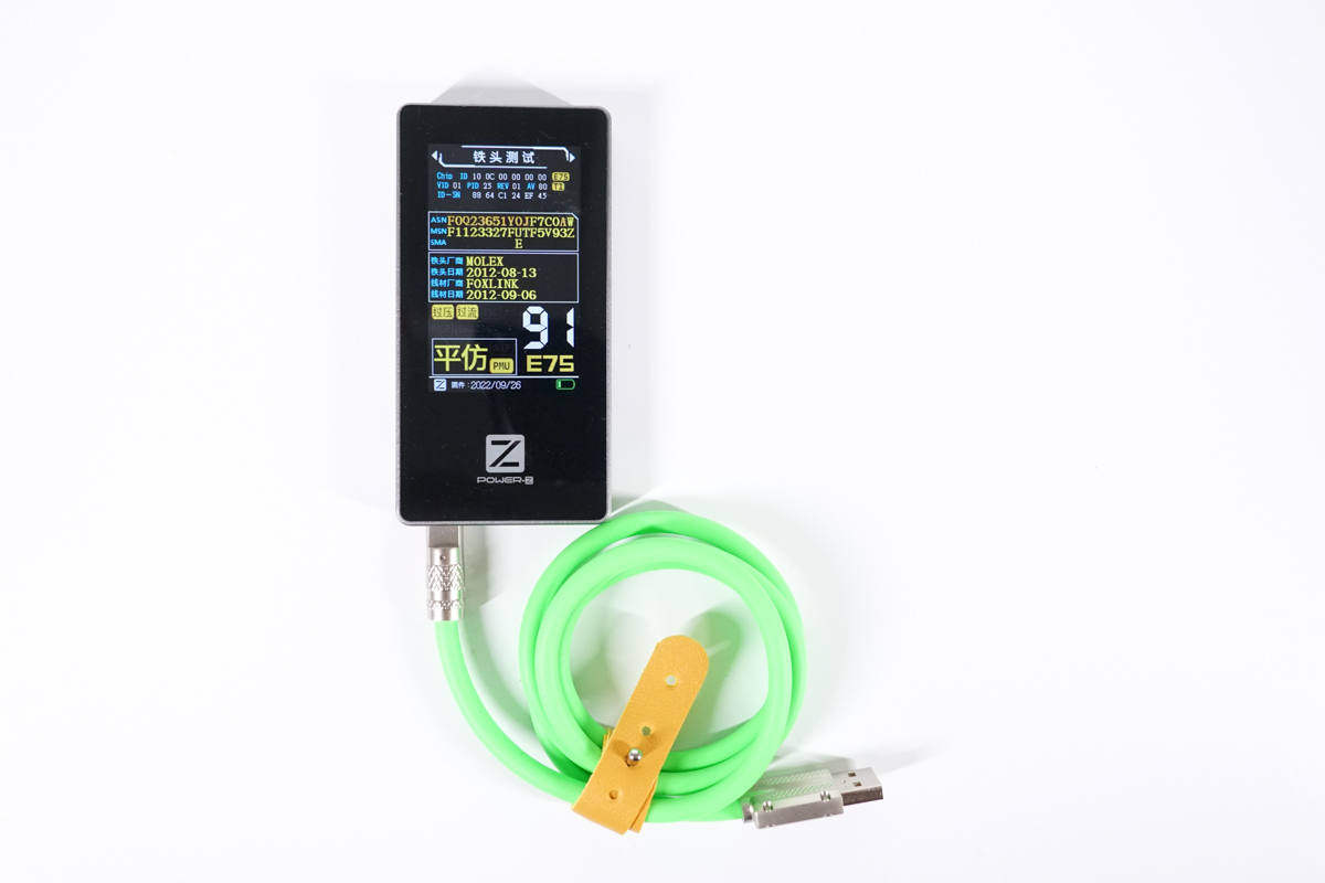

使用POWER-Z MF003测试这款 A to Lightning线材,这款线材的最终评分是91分,“平仿”表示是第三方平替产品,并非原装端子头。

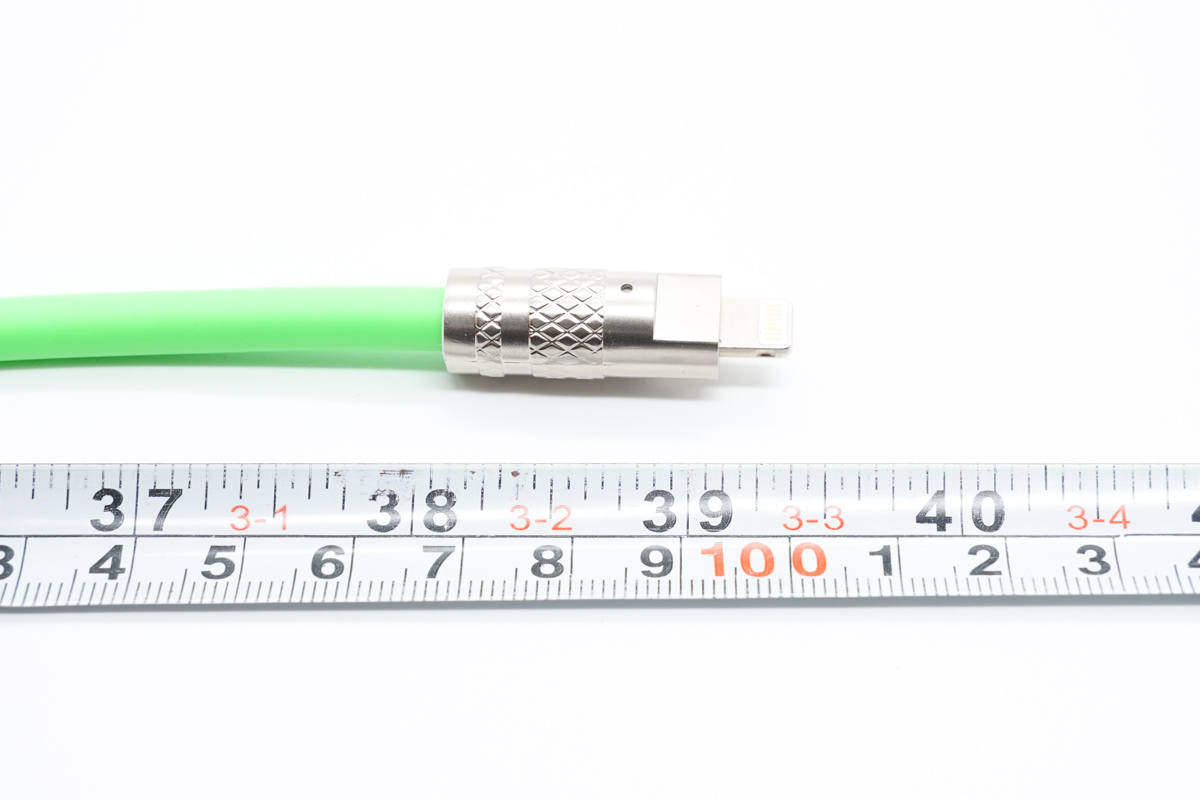

附赠 A to Lightning线材长度约为100cm。

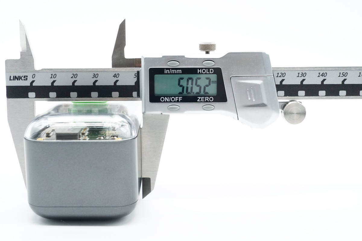

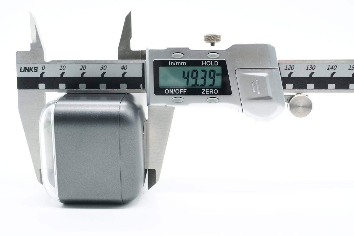

充电宝长度约为90.3mm。
充电宝宽度约为52.36mm。
充电宝厚度约为42.05mm。

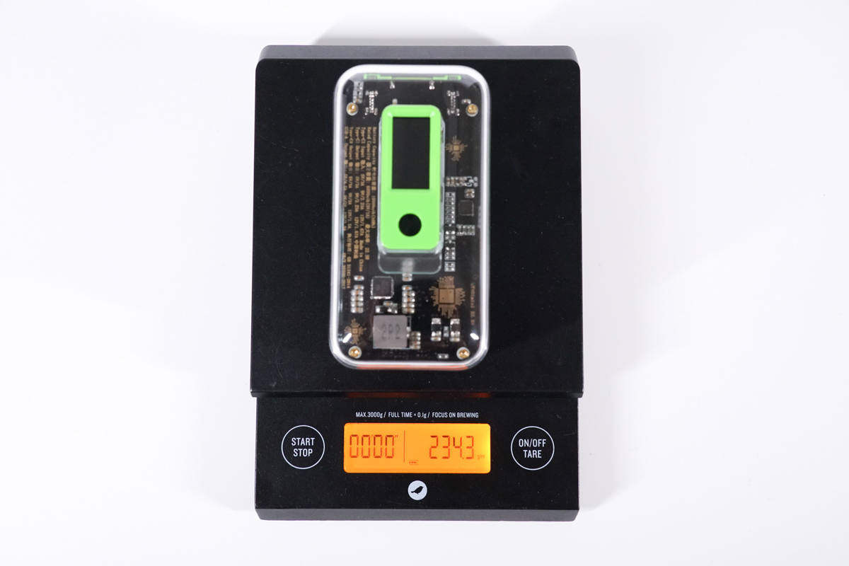

充电宝重量约为234.3g,与240g的 iPhone 14 Pro Max 相差不大。
放在成年男性手掌中对比,类似于胶囊的观感。

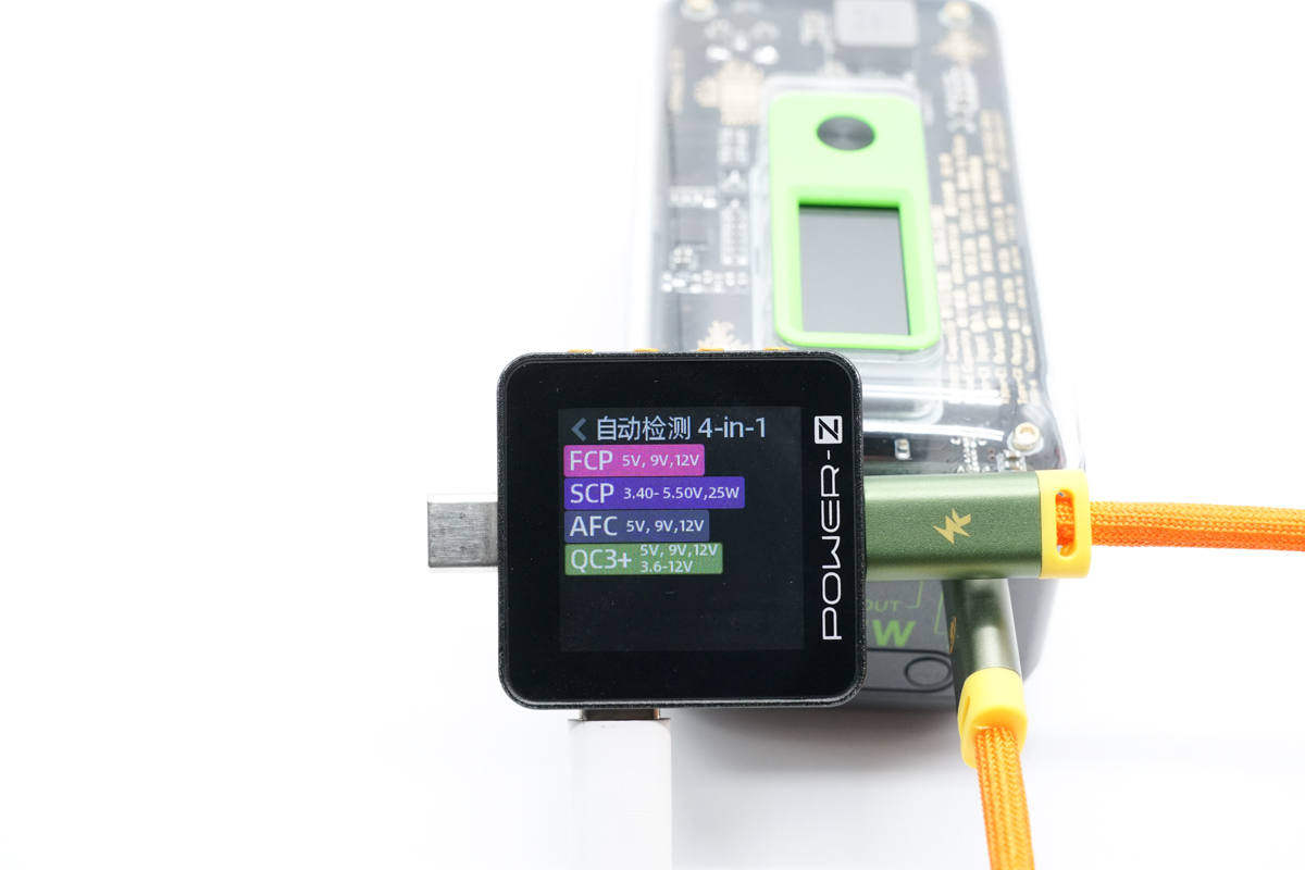

使用POWER-Z KM002C实测USB-C接口支持FCP、SCP、AFC、QC3+、QC4+、PD3.0和PPS等快充协议,协议覆盖较为广泛,能对市面上主流机型进行快充。

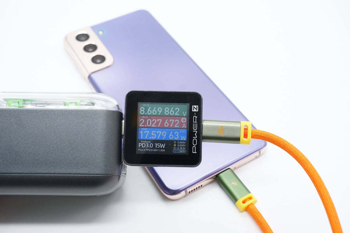

为三星S21充电,通过 POWER-Z KM002C 读取数据,功率为8.67V 2.03A 17.58W。
可以看出,为绝大多数手机充电都可以达到快充功率;为笔记本电脑充电也可以达到该充电宝USB-C1接口的最高输出功率。

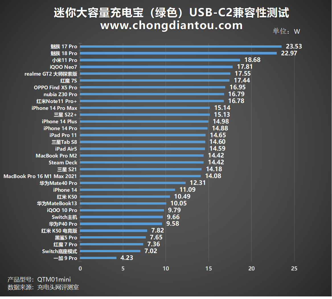

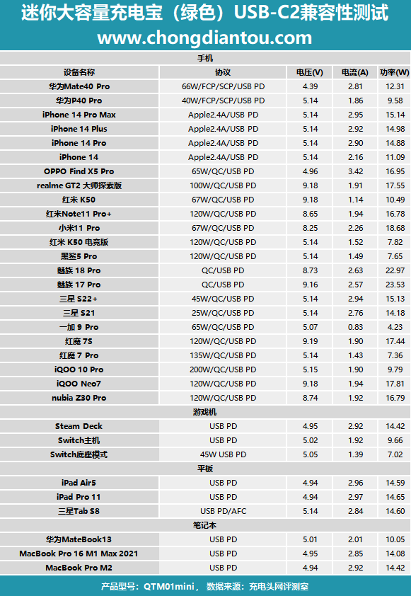

USB-C2
为红米K50充电,通过 POWER-Z KM002C 读取数据,功率为9.18V 1.14A 10.49W。
同样,为大部分手机充电可以达到快充功率;魅族系列手机甚至略微超出充电宝USB-C2口的输出功率。
绘制出柱状图,供大家查看。

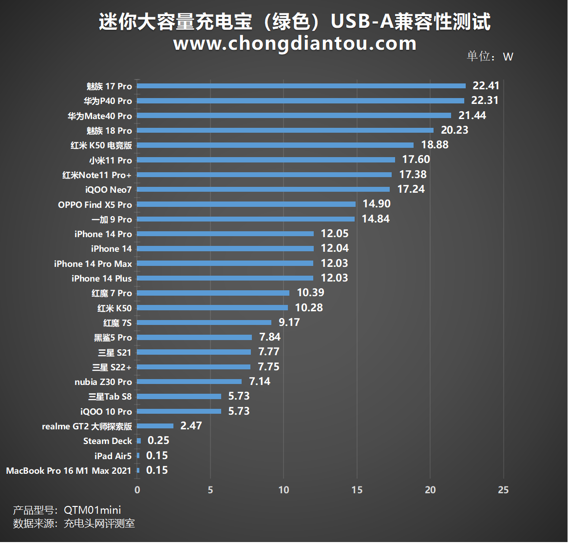

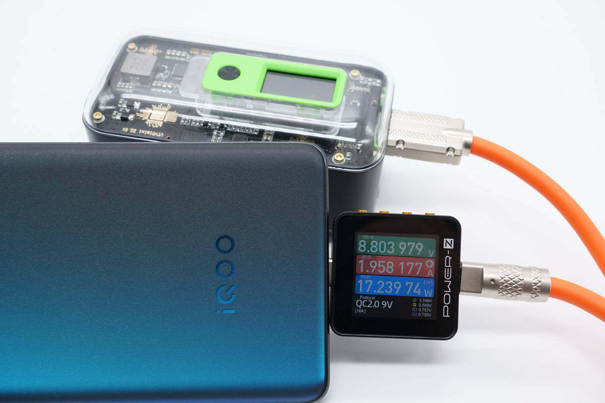

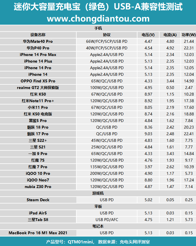

USB-A
为iQOO Neo7充电,通过 POWER-Z KM002C 读取数据,功率为8.8V 1.96A 14.24W。
可以看出充电宝的USB-A接口无法为笔记本电脑正常充电。
绘制出柱状图,供大家查看。

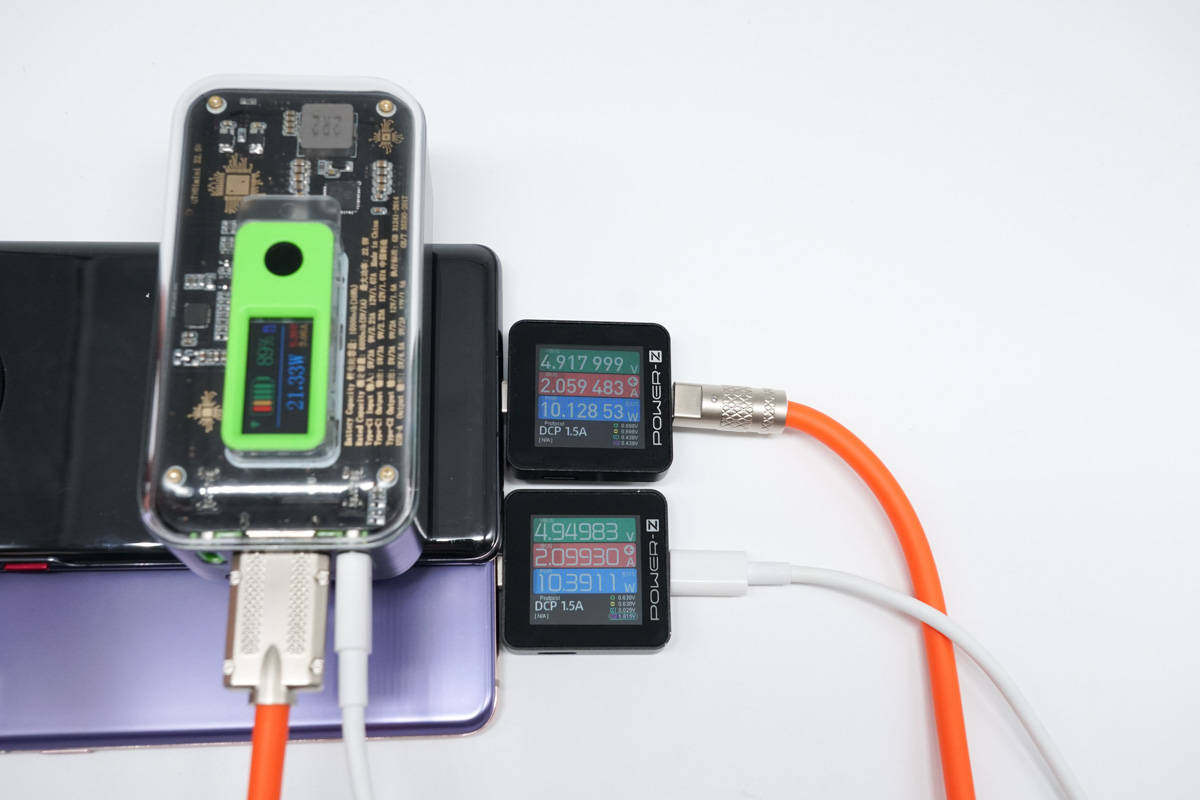

多口同时输出测试
这款充电宝配备2C1A两接口,USB-C在独立输出时支持22.5W快充,但在多口同时输出时功率的具体分配情况,还需要实际测试一下。
如图,使用充电宝USB-C1接口为三星S21充电,功率为4.77V 0.82A 3.92W;同时使用USB-C2接口为魅族17Pro充电,功率为4.78V 1.07A 5.20W;同时再使用USB-A接口为华为Mate40 Pro,功率为4.52V 1.83A 8.27A。
使用充电宝USB-C1接口为三星S21充电,功率为5.05V 1.61A 8.11W;同时使用USB-A接口为华为Mate40 Pro充电,功率为4.92V 2.04A 10.05W。
使用充电宝USB-A接口为华为Mate40 Pro充电,功率为4.92V 2.06A 10.13W;同时使用USB-C2接口为三星S21充电,功率为4.95V 2.10A 10.39W。

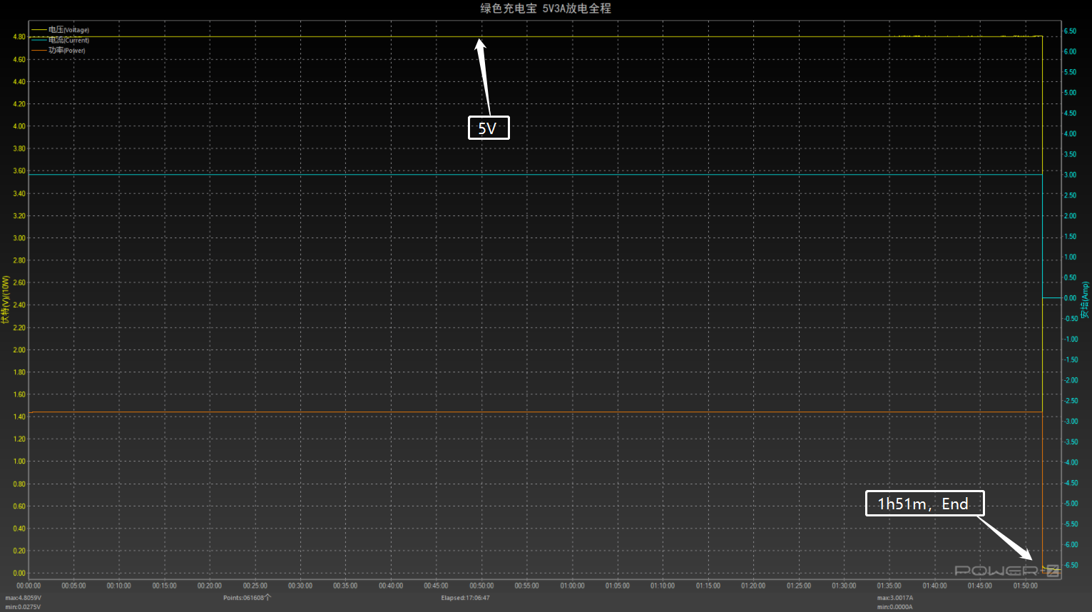

首先让充电宝以5V3A 15W的功率持续输出,最后于1小时51分结束。实际放出的电池能量约为26.866Wh,所以充电宝在以5V3A 15W的功率输出时的效率约为26.866/36.7=73.21%。

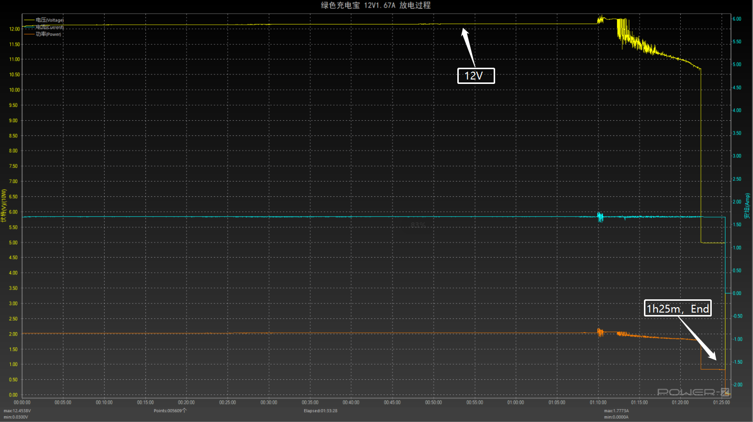

继续将电压提升,让充电宝以12V1.67A 20W的功率输出,最后于1小时25分输出结束。实际放出的电池能量约为28.06Wh,所以充电宝在以9V2.22A 20W的功率输出时的效率约为28.06/36.7=76.46% 。

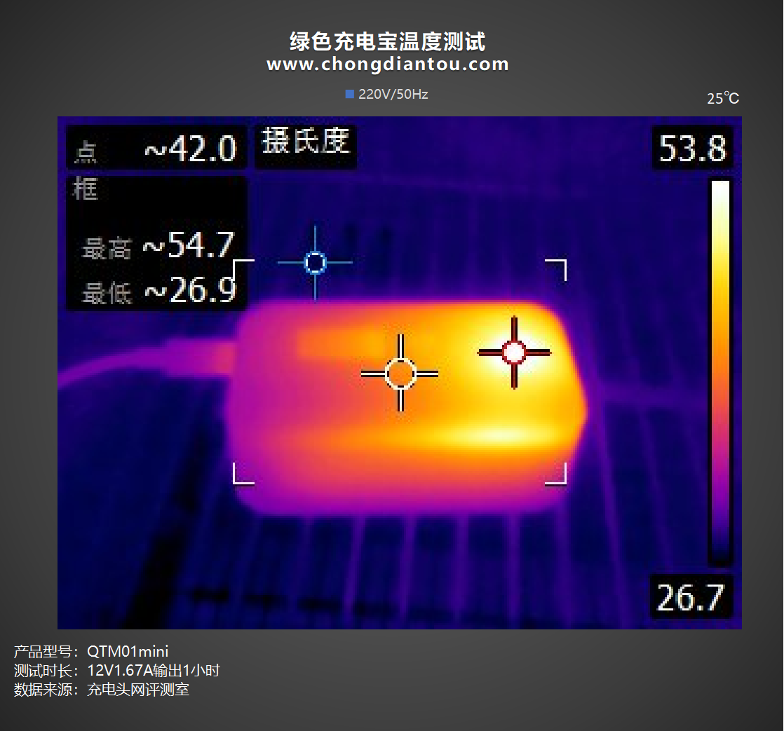

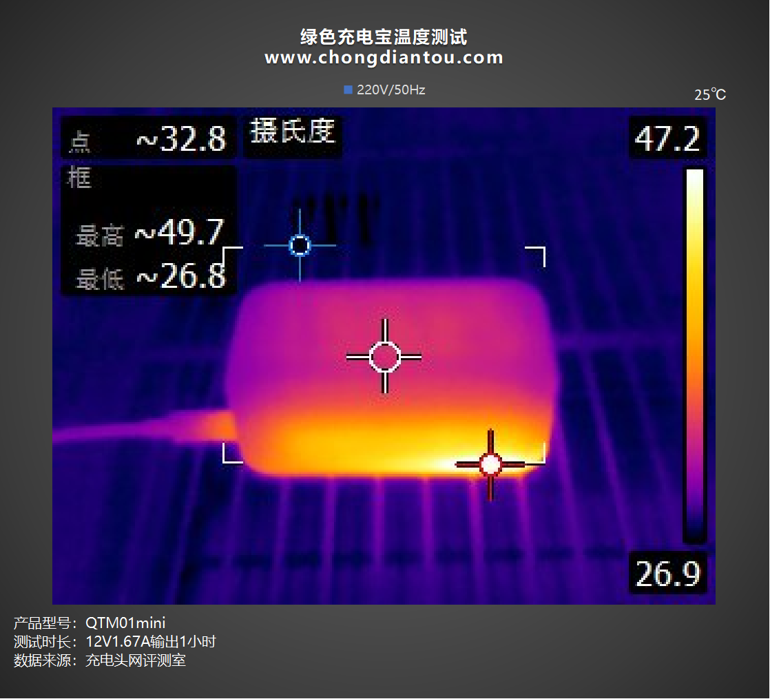

下面来看看这款充电宝温度方面的测试,将充电宝放在25℃的恒温箱中,以12V1.67A 20W的功率持续输出1小时,随后使用热成像仪拍摄充电宝表面的温度。
一小时后,使用热成像仪拍摄充电宝表面的最高温度约为54.7℃。
另外两侧的最高温度约为49.7℃。
以上测试是让充电宝处于一种极限情况下的输出,正常使用为手机充电时功率是不会长期维持在最大输出功率的,所以日常使用时的温度肯定会比测试中的温度要低,上面的温度数据是为大家提供一个参考。
