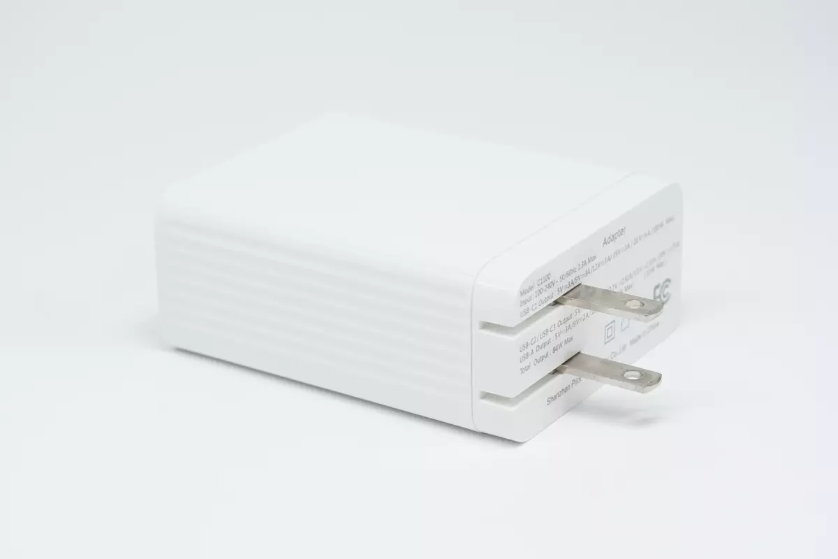

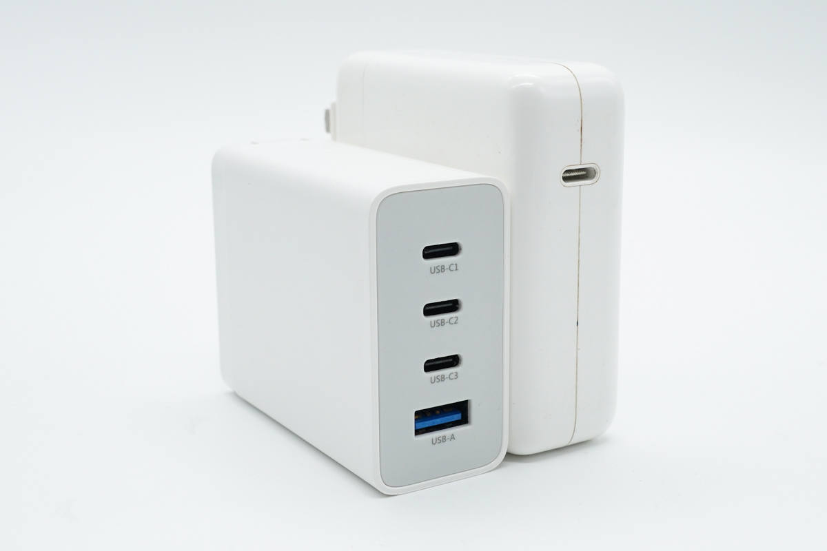

充电器采用高光亮面的插脚输入端侧边+白色类肤PC防火材质输出端的拼接设计,温润如玉;侧边采用“罗马柱”设计,质感上乘;此外,充电器采用可折叠式插脚设计,外出旅行放在收纳包也不会划伤其他设备表面。

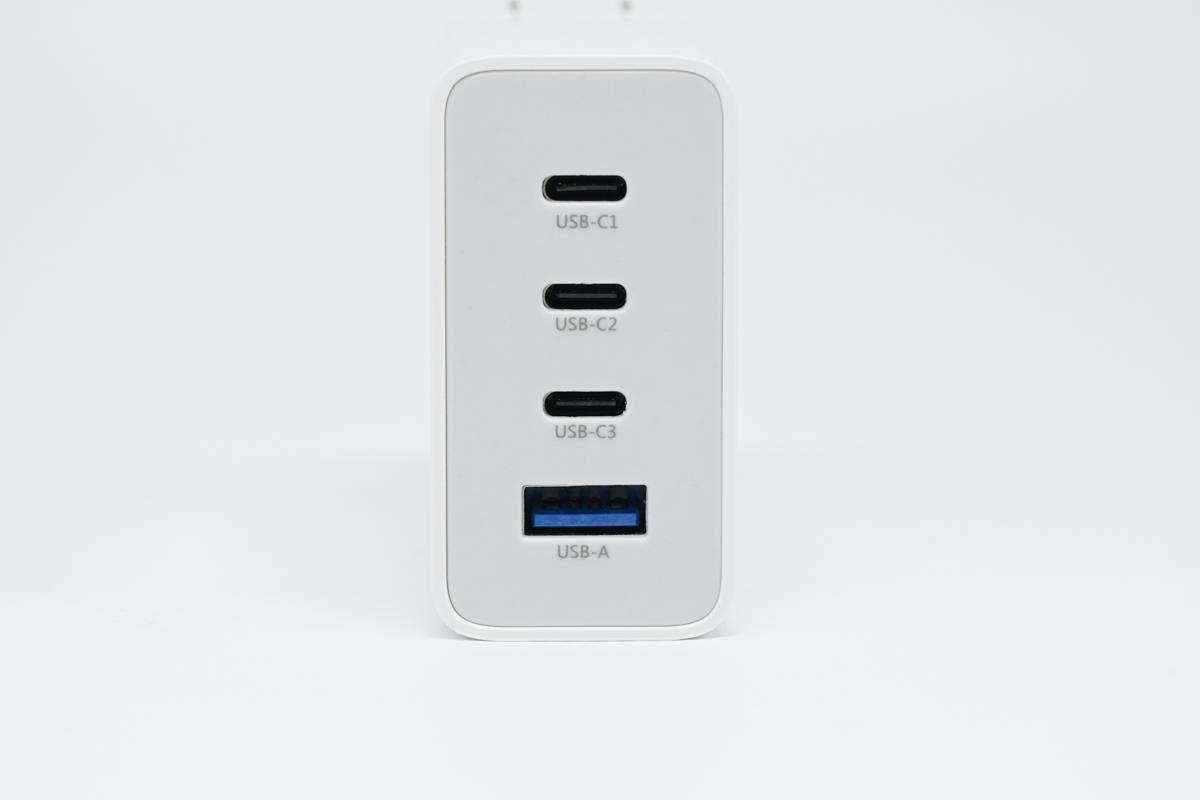

今翔100W充电器输出面板配置三个USB-C和一个USB-A端口,并且USB端口下方均印有端口名称序号。

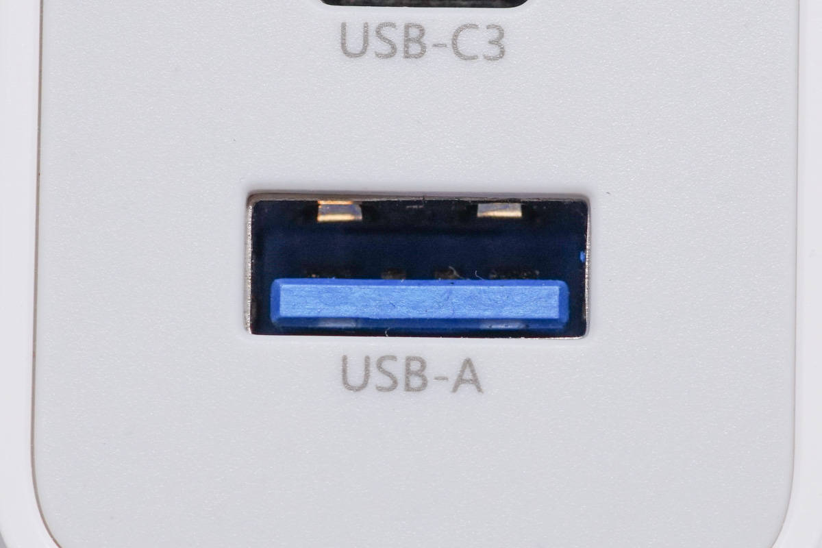

USB-A端口母口胶芯为蓝色,两侧均为加宽 PIN 脚设计。

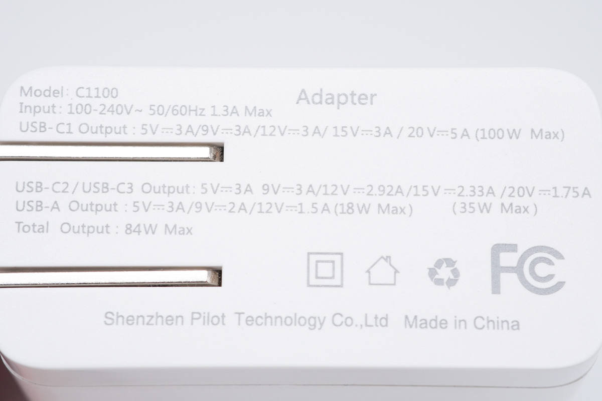

插脚一侧印有充电器规格参数铭文。
型号:C1100;
输入:100-240V 50/60Hz 1.3A Max
输出:USB-C1:5V3A,9V3A,12V3A,15V3A,20V5A;
USB-C2/C3:5V3A,9V3A,12V2.92A,15V2.33A,20V1.75A;
USB-A:5V3A,9V2A,12V1.5A
同时输出功率:84W Max,并通过FCC认证。

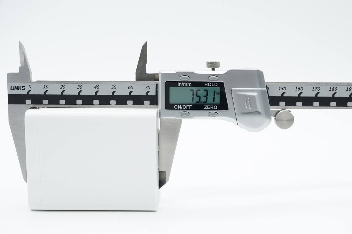

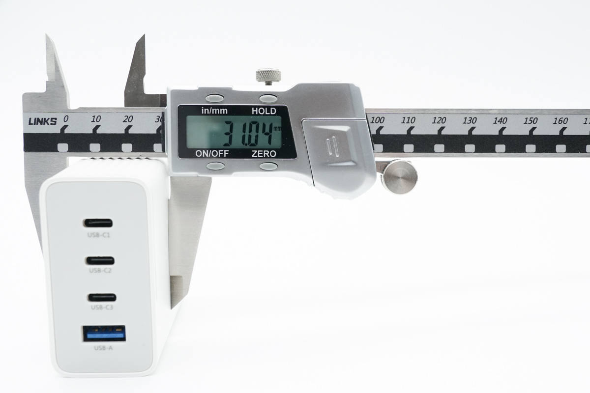

今翔100W充电器长度约为75.31mm。

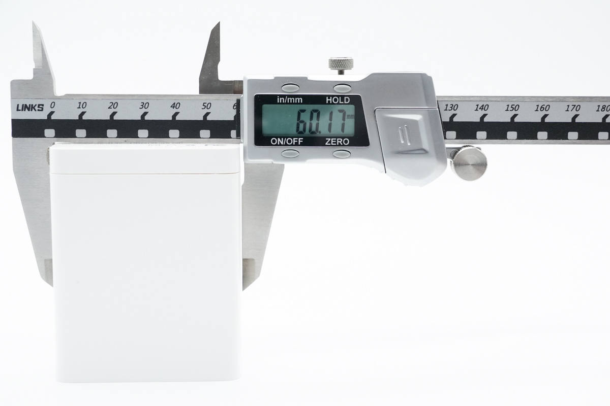

今翔100W充电器宽度约为60.17mm。
今翔100W充电器厚度约为31.04mm,体积约为 140.65cm³,以充电器的功率100W计算,功率密度约为 0.71W/cm³。

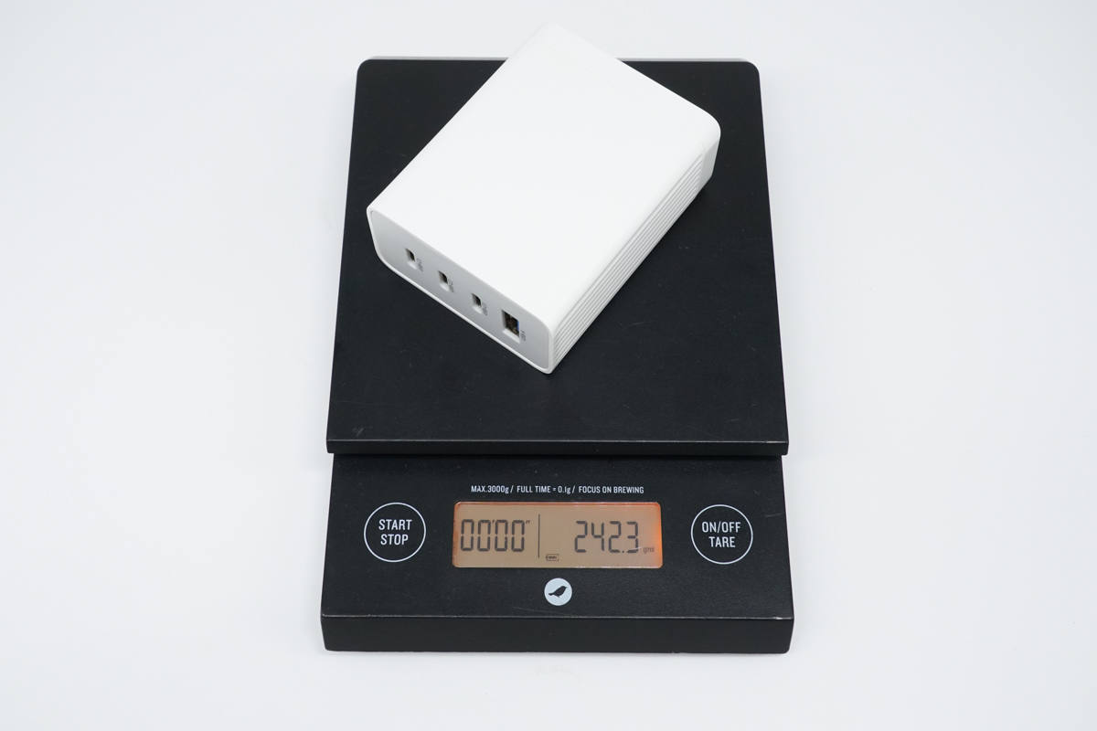

今翔100W充电器重量约为242.3g,与 240g 重量的 iPhone 14 Pro Max 手感相当。
与苹果原装96W充电器相比,体型优势较为明显。

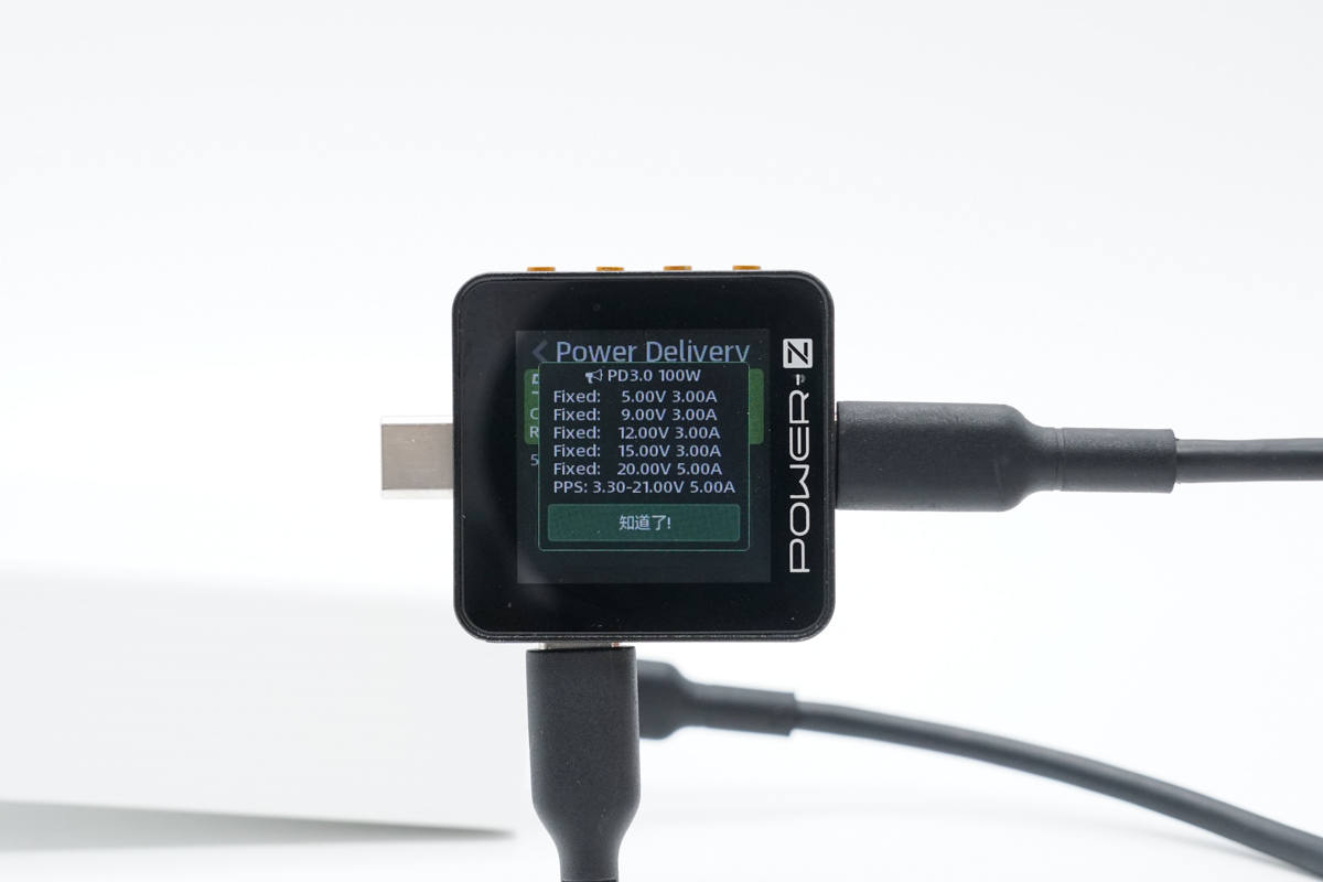

使用POWER-Z KM002C实测USB-C1端口支持FCP、SCP、AFC、QC3.0、PD3.0、QC3.0和PPS等快充协议,协议覆盖范围较为全面。
PDO报文方面,C1口支持 5V3A、9V3A、12V3A、15V3A 和20V5A五组固定电压,以及3.3-21V5A一组PPS电压档位。

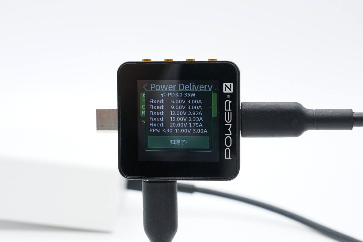

使用POWER-Z KM002C实测USB-C2端口支持FCP、SCP、AFC、QC3+/4+、PD3.0和PPS等快充协议。
PDO报文方面,C2口支持 5V3A、9V3A、12V2.92A、15V2.33A 和20V1.75A五组固定电压和 3.3V-11V3A 一组PPS电压档位。

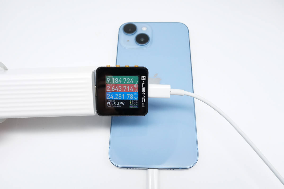

使用充电器为 iPhone 14 充电,功率为9.18V 2.64A 24.28W,可以满足 iPhone 14 的快充需求。

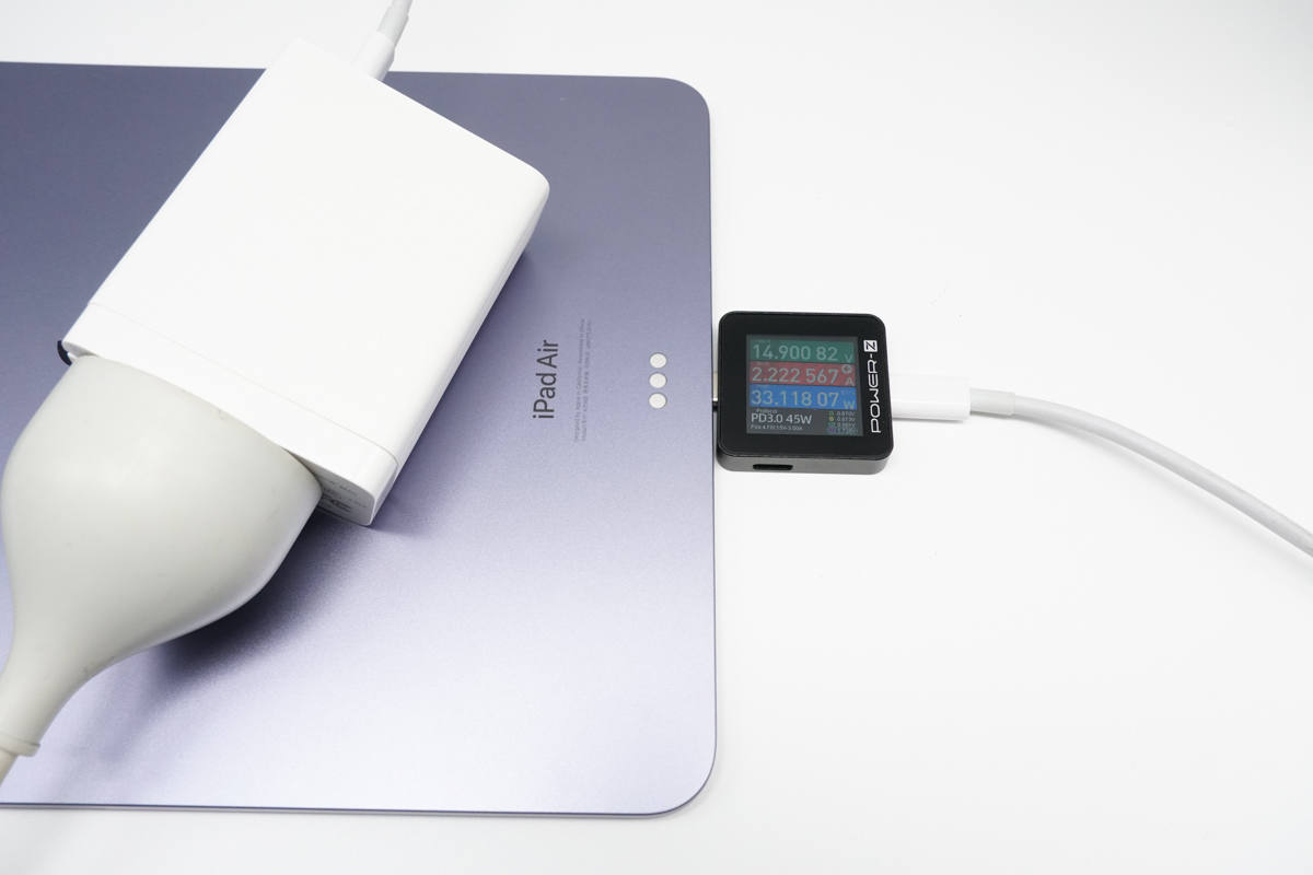

使用充电器为iPad Air 5充电,功率为14.9V 2.22A 33.12W,可以满足iPad Air 5的快充需求。

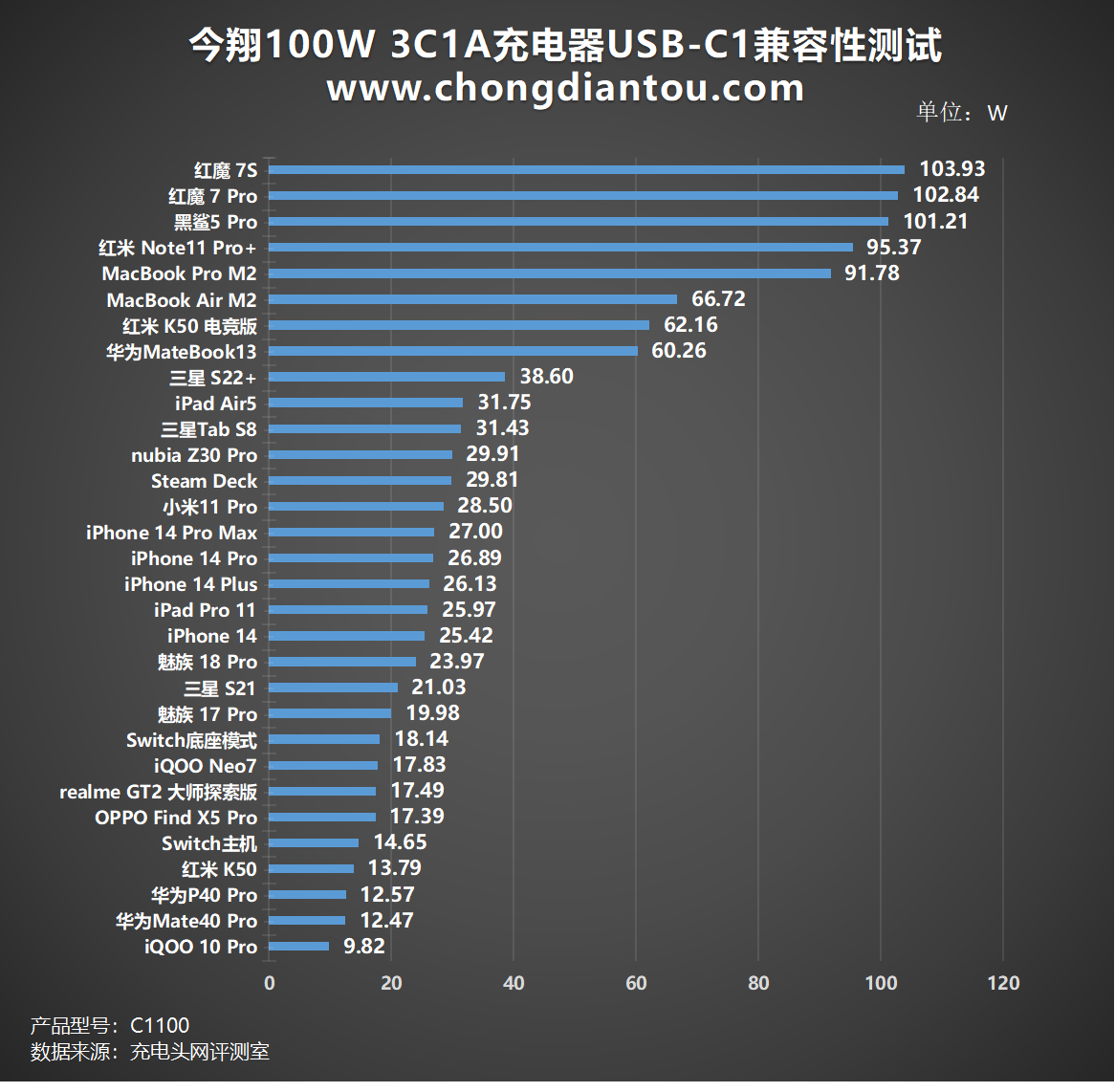

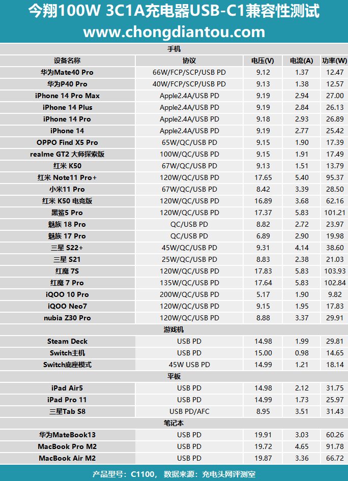

USB-C1
给黑鲨5Pro充电,功率为17.37V 5.83A 101.21W。
将USB-C1接口的兼容性测试数据汇总,整体来看对于手机、游戏机、平板电脑以及笔记本电脑的快充兼容性不错,100W的大功率也可以满足大部分笔记本电脑的快充需求。
柱状图部分,最高功率的是红魔和黑鲨游戏手机,都达到了100W,其次是笔记本电脑的功率,其他设备的功率柱状图依次递减。

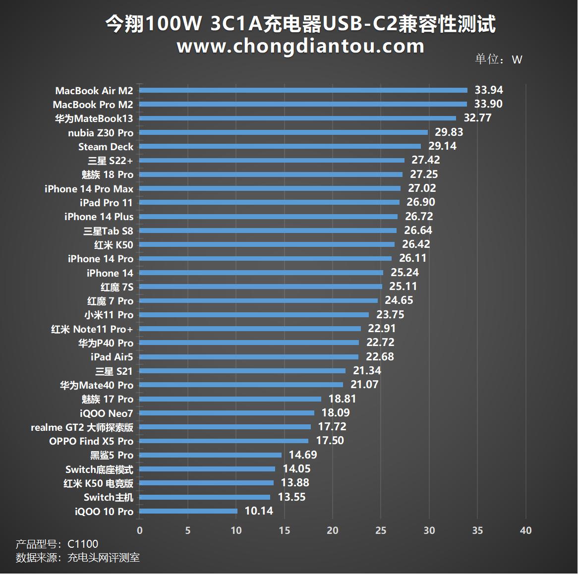

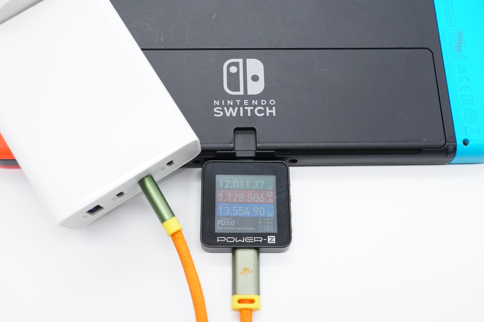

USB-C2
为任天堂Switch游戏机充电,功率为12.01V 1.13A 13.56W。
USB-C2支持35W快充,这个功率大小比较适合为手机和平板电脑充电,从汇总的数据来看,对于设备的快充支持情况不错,为手机和平板电脑都可以提供快充支持。
柱状图部分,35W的功率上限也使得设备之间的功率差距很小。

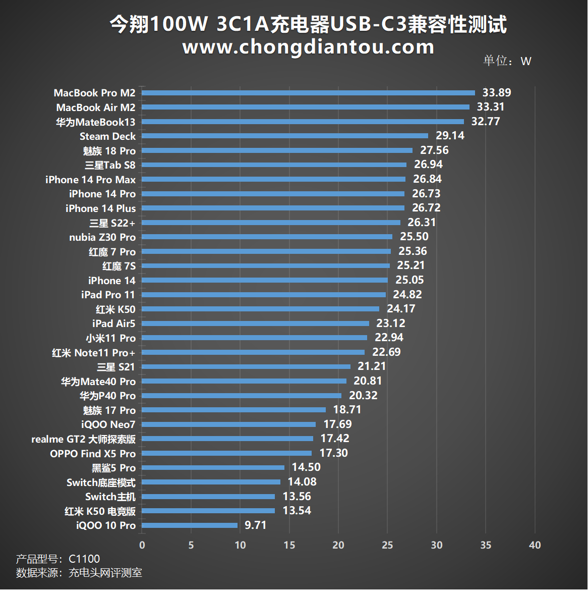

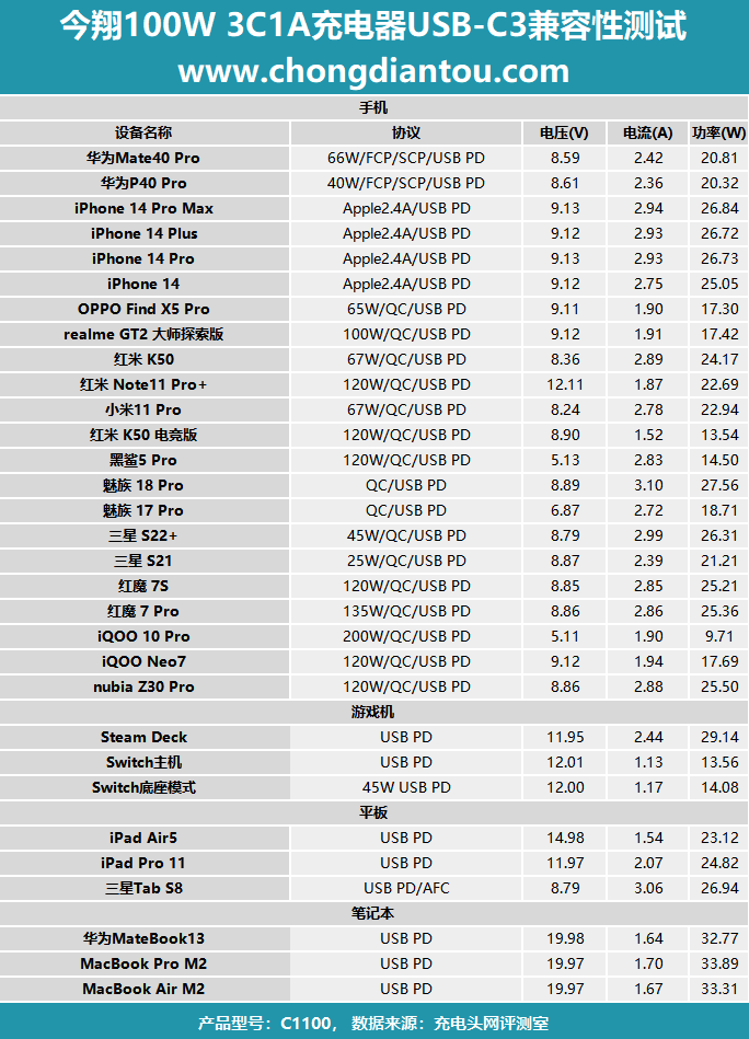

USB-C3

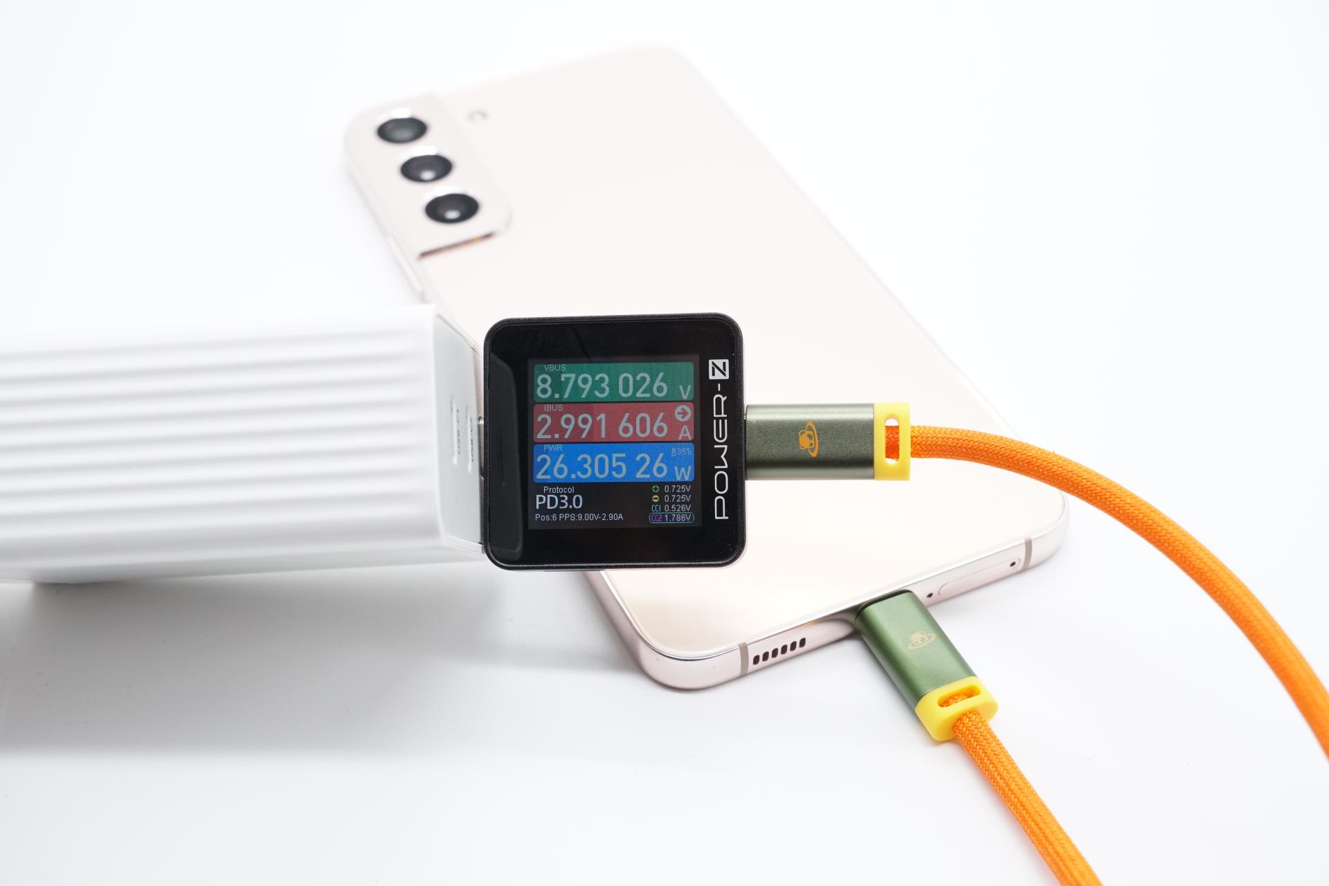

为三星S22+充电,功率为8.79V 2.99A 26.31W。
USB-C3同样支持35W快充,从汇总的数据来看,对于设备的快充支持情况不错,为手机和平板电脑都可以提供快充支持。

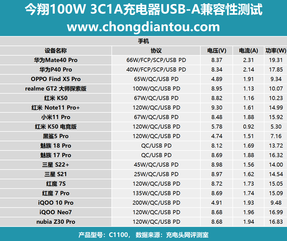

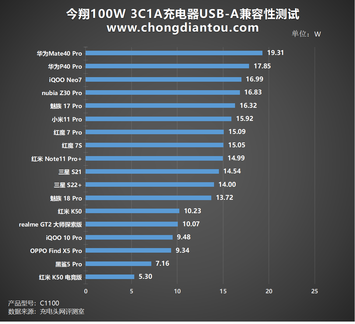

USB-A

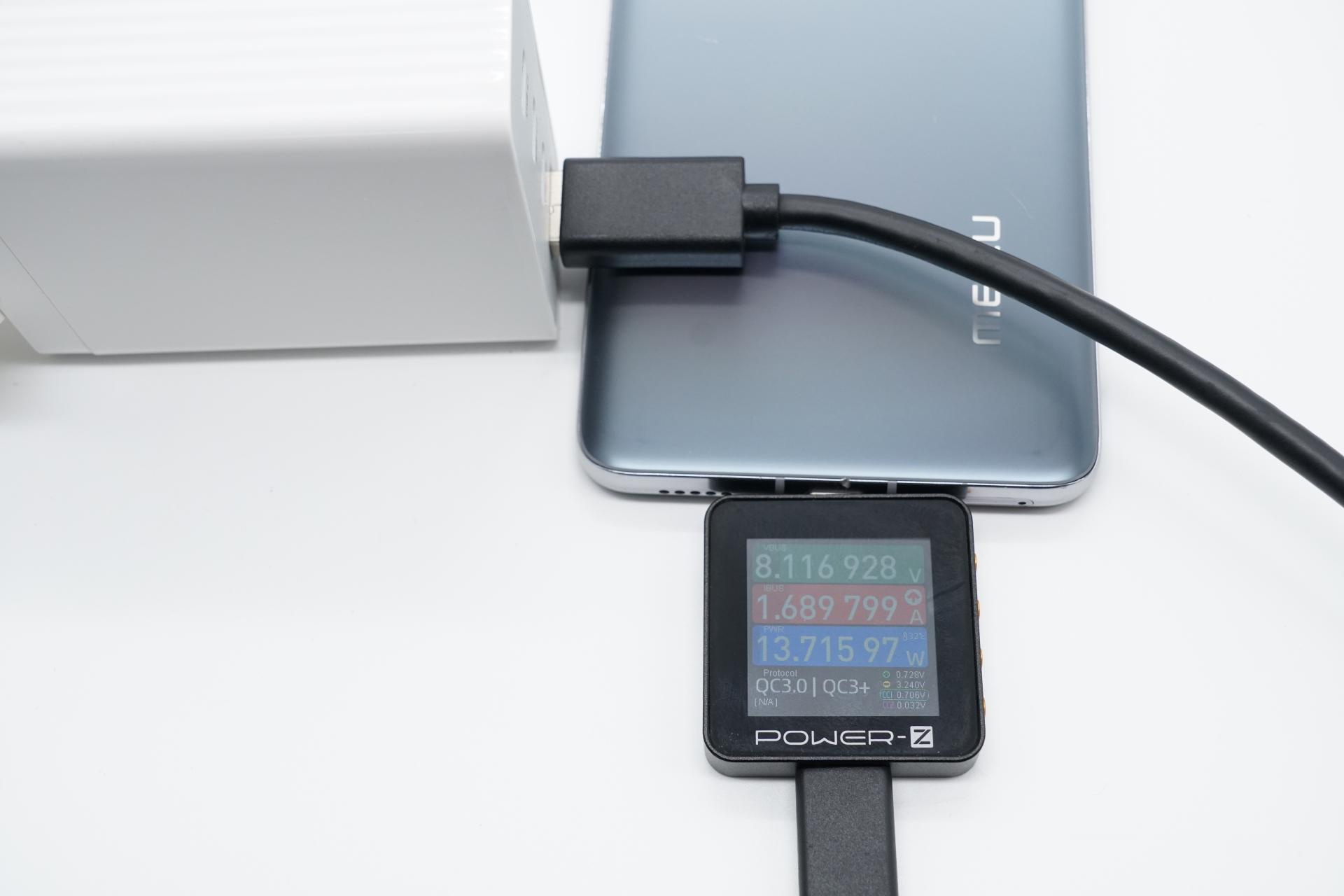

为魅族18Pro充电,功率为8.12V 1.69A 13.72W。
USB-A接口更多的还是面向手机快充,从汇总的数据来看,USB-A支持华为SCP/FCP快充,为华为手机充电功率在18W左右,其他安卓机型则大部分处于QC快充状态。
柱状图部分,华为系列手机的功率最高,其他设备的功率依次递减。

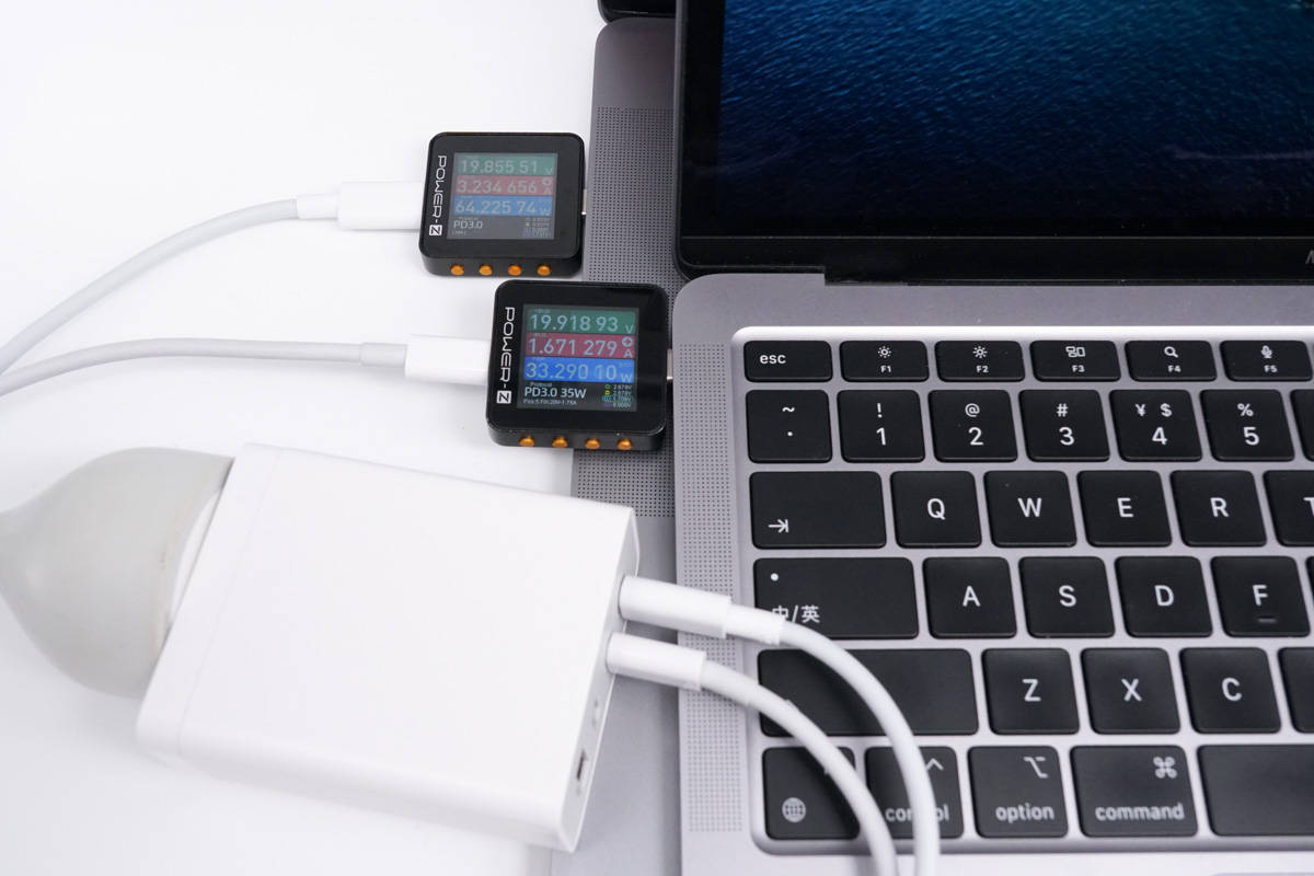

充电器有3C1A共4个USB输出接口,在多口同时输出时的功率是如何分配的,这个还需要实测一下。
使用USB-C1和C2同时为2台笔记本电脑充电,功率分别为64.23W和33.29W。
使用USB-C1和C2同时为2台笔记本电脑充电,功率分别为59.14W和33.26W,在此基础上使用USB-A为手机充电,功率为14.99W。
最后,使用USB-C1和C2同时为2台笔记本电脑充电,功率分别为59.12W和7.28W,在此基础上使用USB-C3和USB-A为2台手机充电,功率分别为9.3W和18.05W。

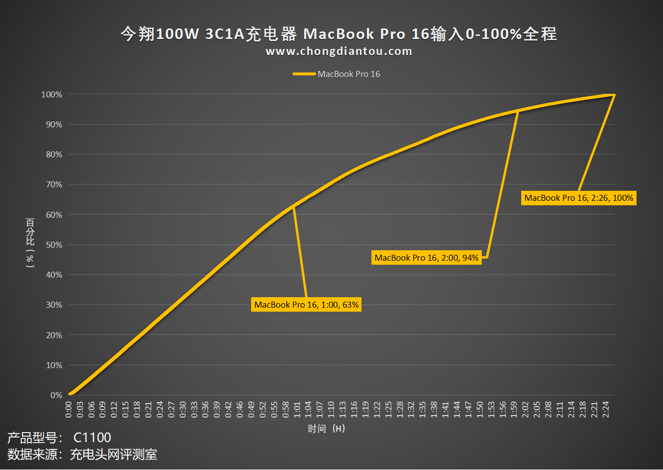

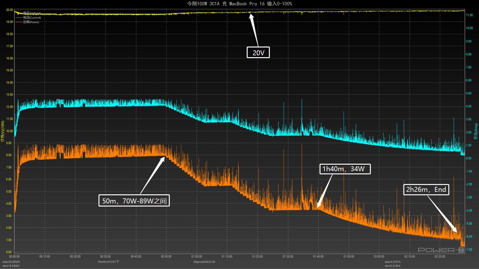

今翔100W 3C1A充电器的最大功率为100W,所以测试的选择对象自然是笔记本,充电头网选择了MacBook Pro 16 M1 Max 2021款,目的是为了测试这款充电器在达到最大输出功率时的输出效率,测试结果如图所示。
这是使用今翔100W 3C1A充电器充MacBook Pro 16的功率变化全程图,最大功率为19.69V 4.52A 88.87W。
充电全程电压稳定在20V左右,整个过程大致分为三个阶段,开始测试后的50分钟内,输入功率在70W-89W之间波动;20分钟后功率呈阶梯状逐渐下降,下降至55W后充电9分钟,随后再次下降至34W充电17分钟,充电至1小时40分左右;随后进入涓流充电至充电结束,充电全程耗时2小时26分左右。
将充电全程绘制成曲线图,可以看出今翔100W 3C1A为 MacBook Pro 16 M1 Max一小时充电63%,两小时充电94%,完全充满需要2小时26分左右。

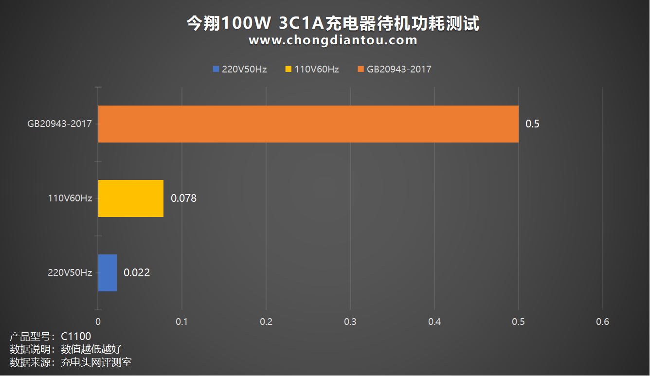

现如今大部分用户使用充电器为设备充电结束后,不再从插座拔掉已成为常态。很多读者都想知道充电器如果一直插在插座上是否浪费电,一年下来会消耗多少电,待机功耗测试环节就是为了解答这个问题。
经过功率计测试,充电器在220V 50Hz的空载功耗为0.022W,换算下来一年损耗的电能约为0.19KW·h,若市电价为0.6元/KW·h,则充电器一年的电费约为0.12元左右。110V 60Hz时的空载功耗为0.078W,换算下来,一年损耗的电能约为0.68KW·h,若市电价为0.6元/KW·h,则充电器一年的电费约为0.41元左右。
小结
待机功耗测试的就是充电器插在插座上不用的话,一年会耗电多少,对于数值的话自然是越低越好。首先经过上面的测试,今翔100W 3C1A充电器在220V市电下的待机功耗完全小于GB20943-2017标准的不应高于0.5W的规定值。
在符合标准的前提下再来算算钱,实测,今翔100W 3C1A充电器在220V的市电环境下在插座上不使用,一年用掉的电费0.12元左右;而在110V的市电环境下不使用,一年用掉的电费在0.41元左右,基本可以忽略不计。

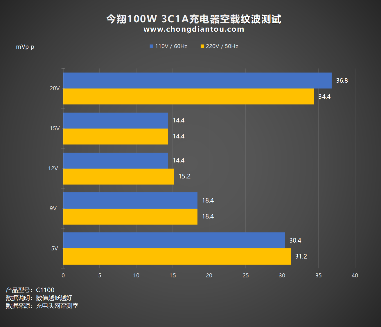

这是使用今翔100W 3C1A充电器在220V 50Hz 和110V 60Hz交流输入下的纹波测试,下图是空载的测试柱状图。
从图中可以看出,纹波最低的数值是14.4mVp-p,分别是两个市电环境下的15V0A和110V 60Hz的12V0A;纹波最高的则是110V 60Hz下的20V0A,数值是38.8mVp-p。

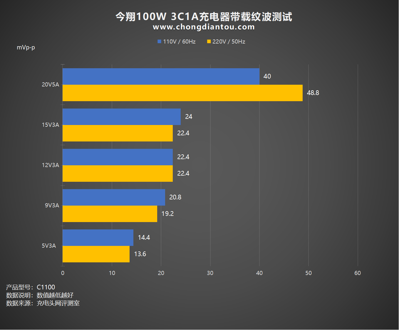

下图是使用今翔100W 3C1A充电器在220V 50Hz 和110V 60Hz交流输入下的带载纹波测试,数据如下:
从图中可以看出,纹波最高的是220V 50Hz下的20V5A,纹波最低的则是220V 50Hz下的5V3A,最高和最低的数值分别是48.8mVp-p、13.6mVp-p。
小结
国家标准中充电器纹波要求是不高于200mVp-p,今翔100W 3C1A充电器在110V 60Hz、220V 50Hz输入电压下,所有输出功率纹波峰峰值均低于200mVp-p这个标准,表现不错。

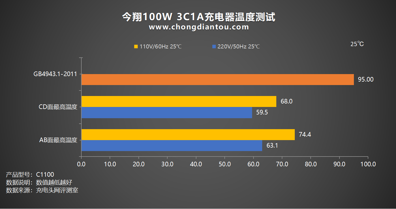

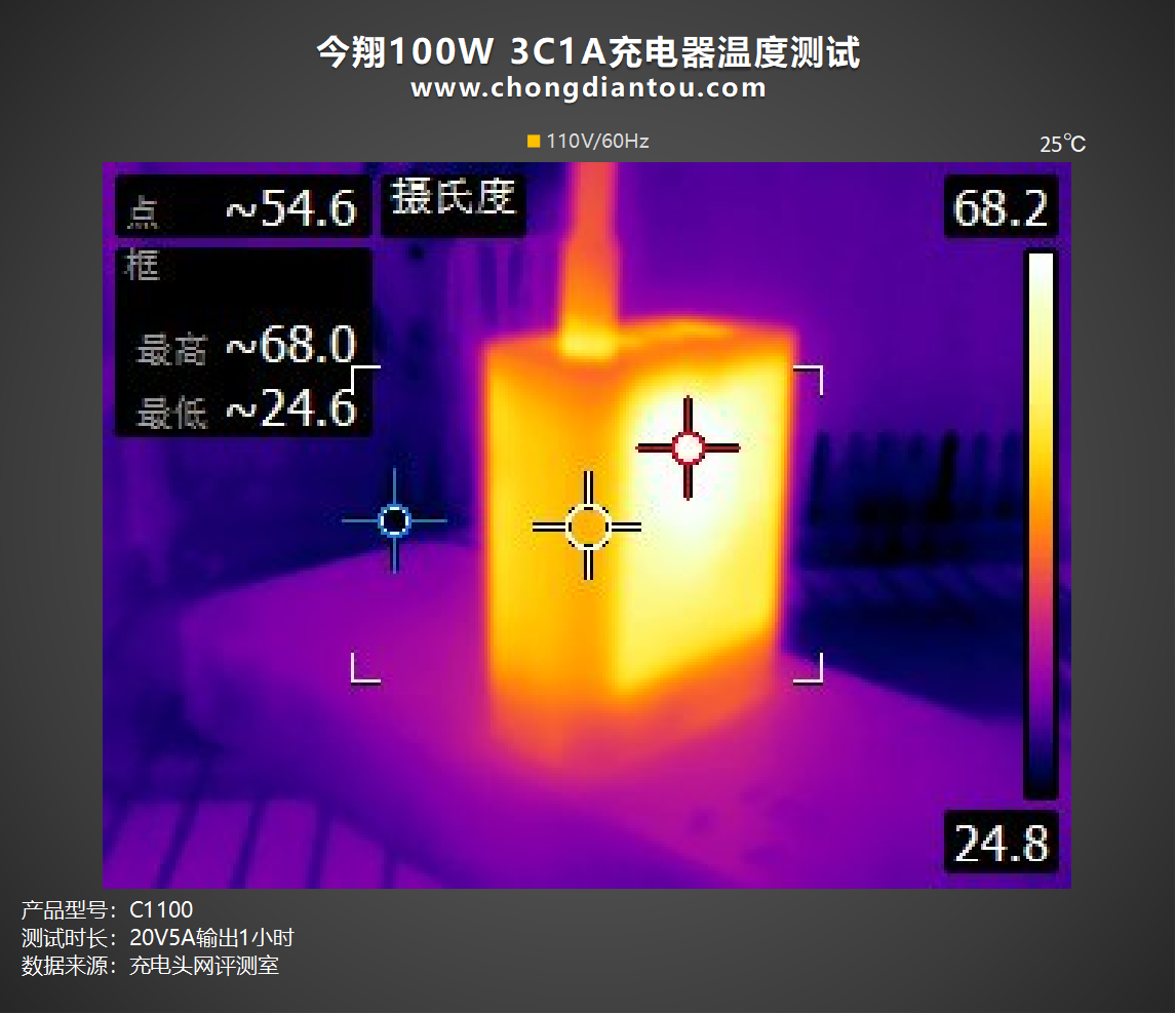

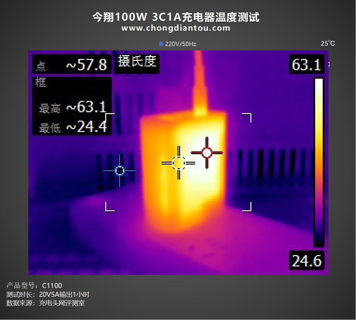

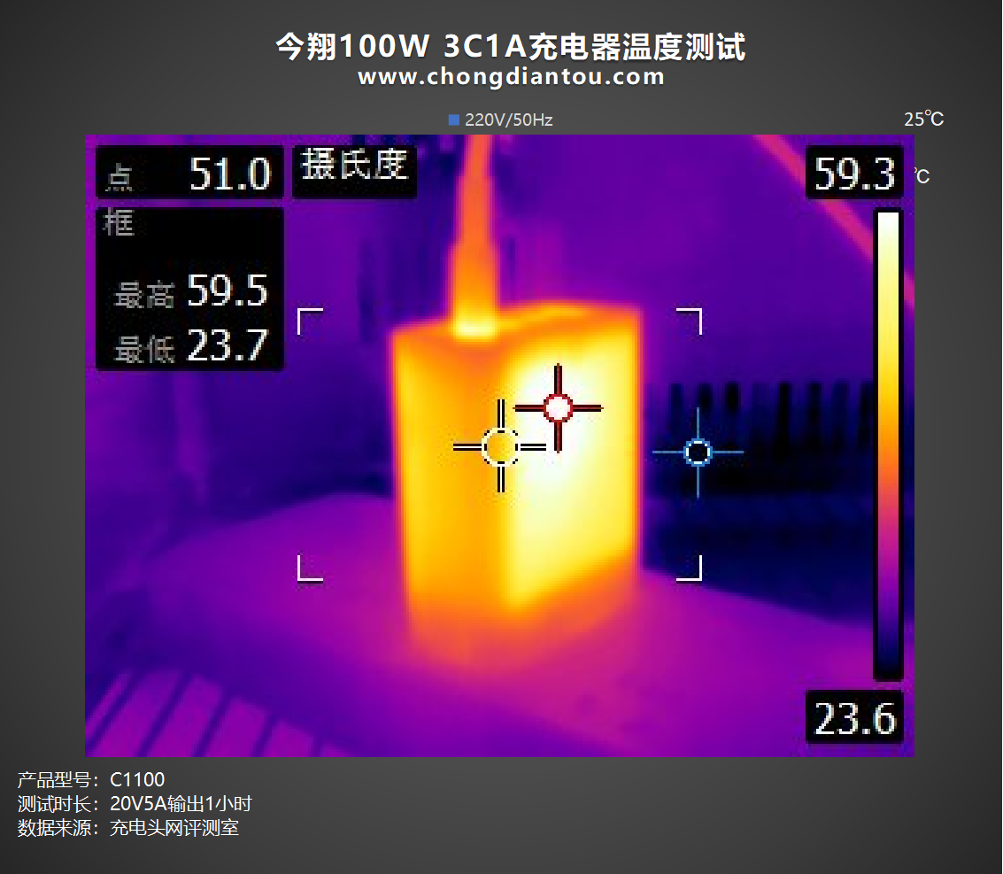

充电器在日常使用情况下进行充电时的发热情况也是测试的重要一环。将今翔100W 3C1A充电器以20V5A满载输出一小时,采集充电器表面温度,实验全程将充电器置于25°C恒温箱当中。
一小时后使用热成像仪拍摄充电器两个侧面表面的最高温度为63.1℃。
另外两侧的最高温度为59.5℃。

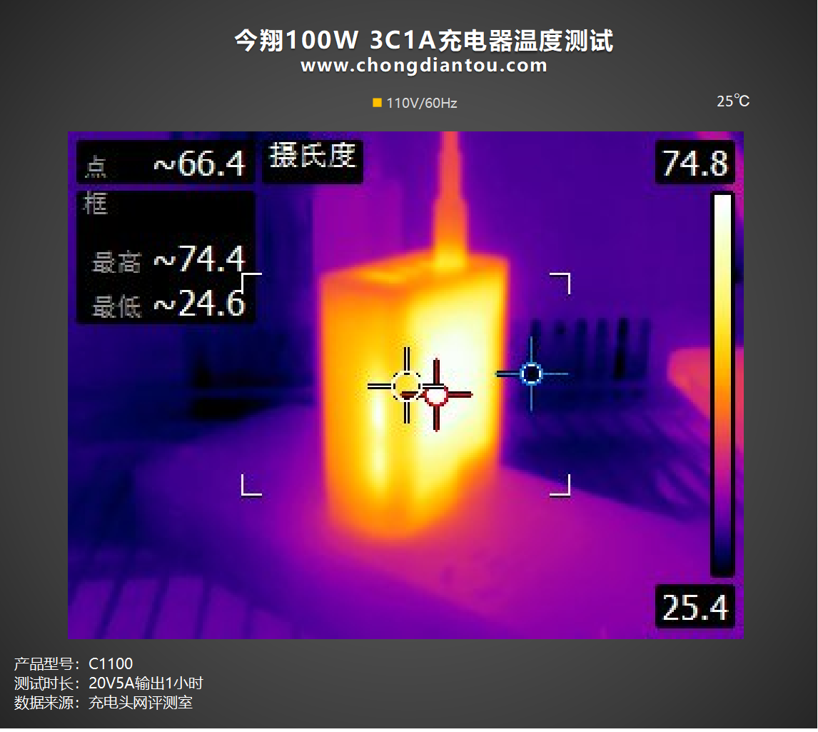

再看看 110V 60Hz 的市电环境下,充电器的温度表现。
一小时后使用热成像仪拍摄充电器两侧表面的最高温度为74.4℃。
另外两侧的最高温度为68℃。
将4个温度数据汇总,国内市电下,充电器的温度在59摄氏度至64℃左右;而在110V电压下稍微高了一些,大约在68℃至75℃之间;整体来看温度数据均低于国家GB4943.1-2011的标准限值。
从柱状图部分可以看出充电器的最低温度与最高温度,分别为59.5℃和74.4℃,差值14.9℃;两者均低于GB4943.1-2011中对于温度的规定限值。
