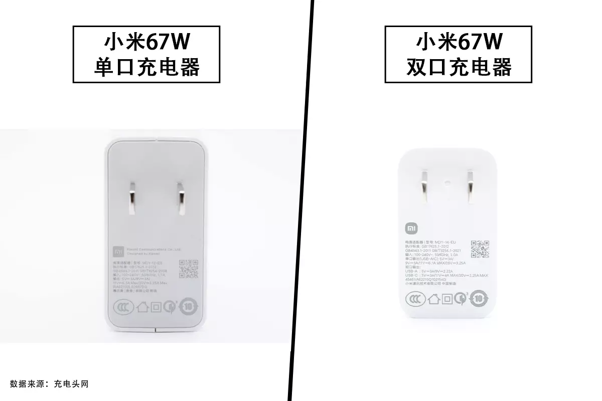

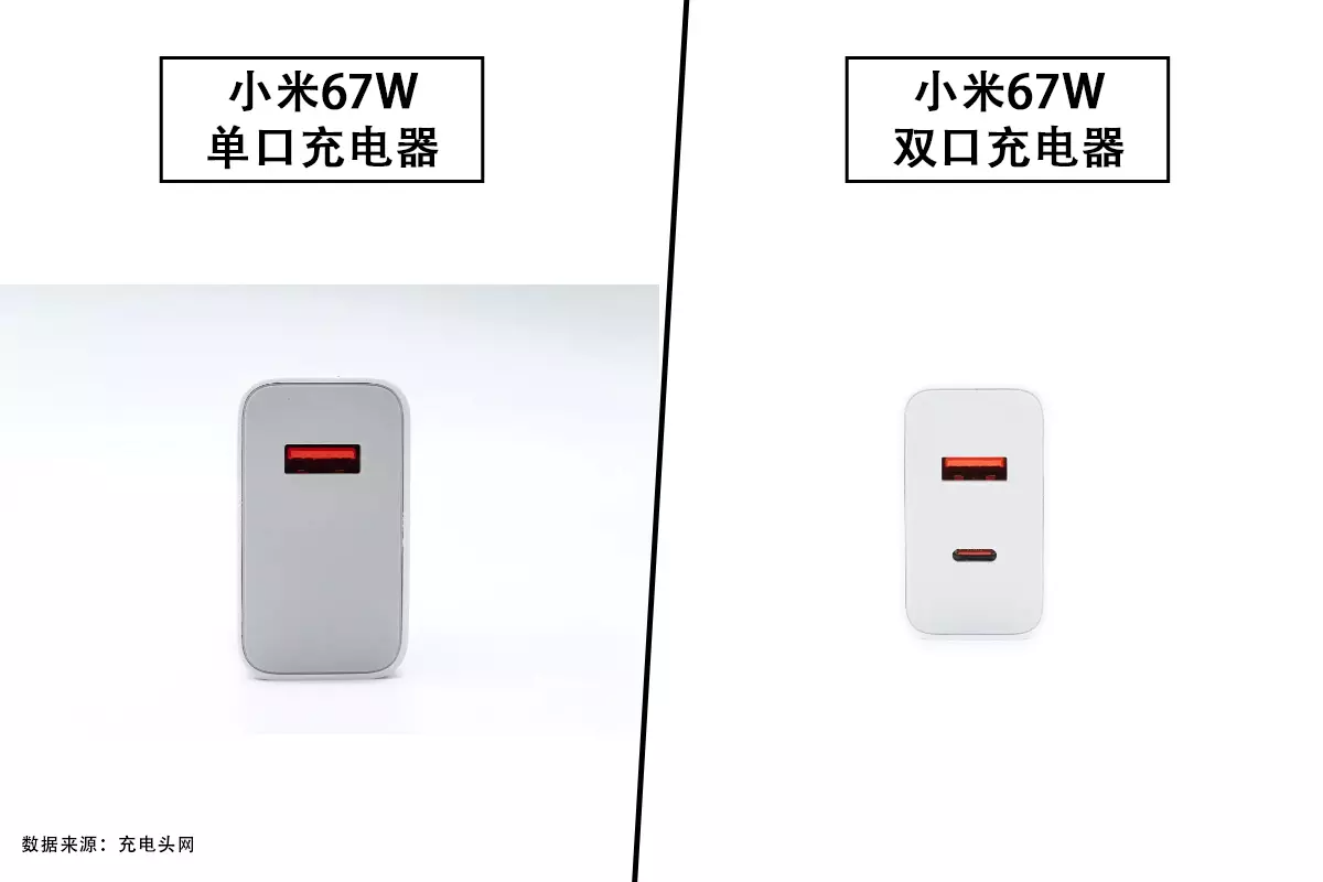

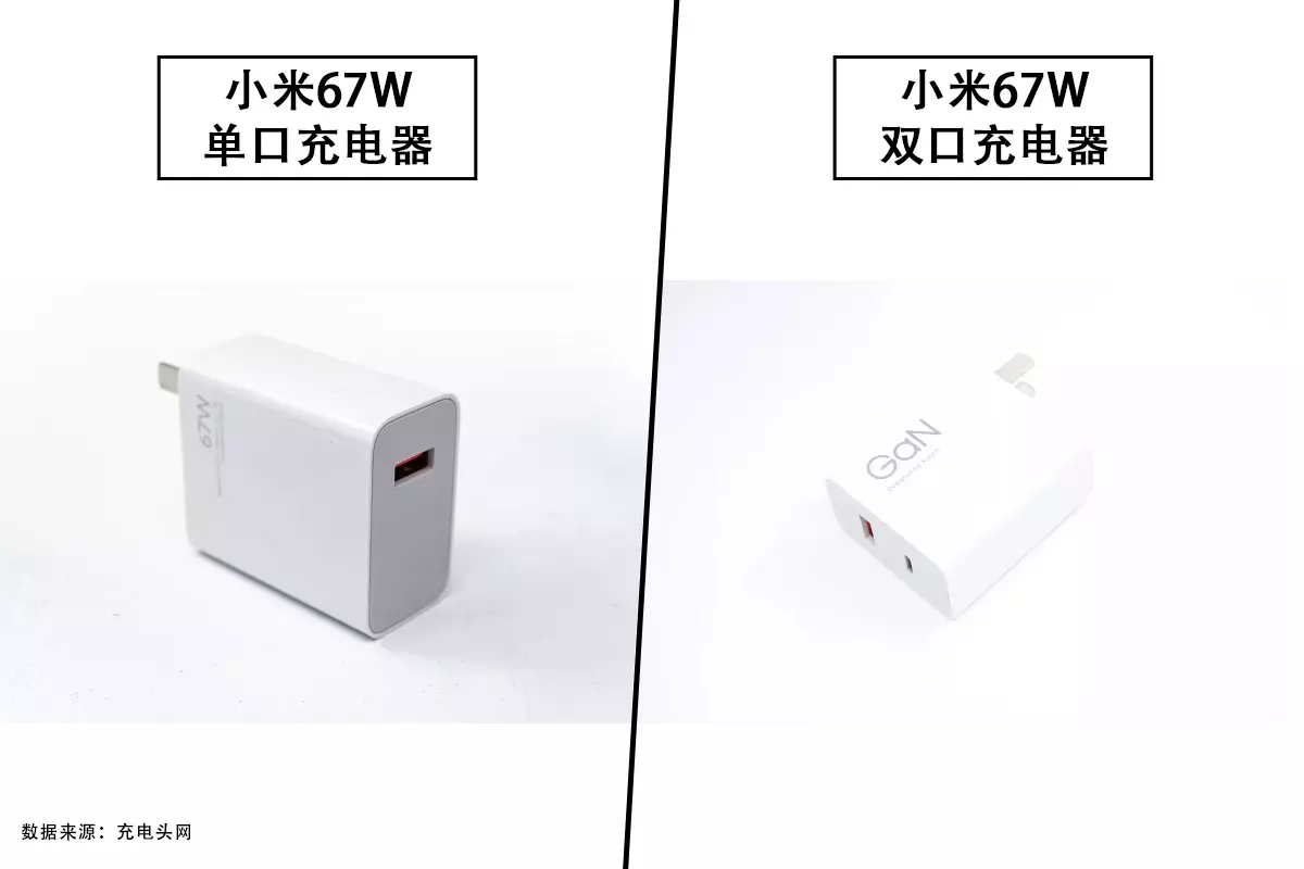

小米两款充电器延续历代充电器的设计风格,整体依旧采用白色亮面的高阻燃PC外壳设计,边缘圆润过渡,手感细腻温润;输出面板为白灰色,凸显质感。
67W单口充电器采用单USB-A端口设计;而67W双口充电器输出端面板配置单USB-A及单USB-C端口,两款充电器的母口胶芯均为橙红色。

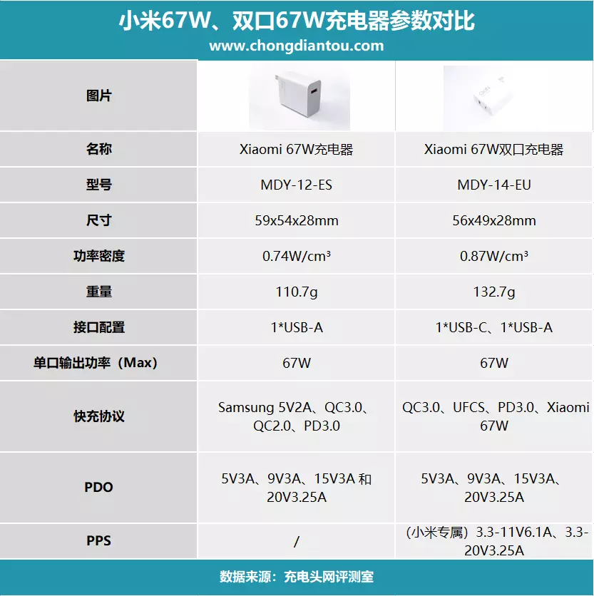

67W单口充电器型号:MDY-12-ES(小米11系列充电器);
输入:100-240V 50/60Hz 1.7A;
输出:5V3A、9V3A、11V6.1A、20V3.25A;
67W双口充电器型号:MDY-14-EU;
输入:100-240V~50/60HZ 2A;
USB-A/C单口输出:5V3A、9V3A、11V6.1A Max、20V3.25A;
双口输出:USB-A:5V3A、9V2.22A;USB-C:5V3A、11V4A Max、20V2.25A Max;
两款充电器均是采用固定式插脚设计。

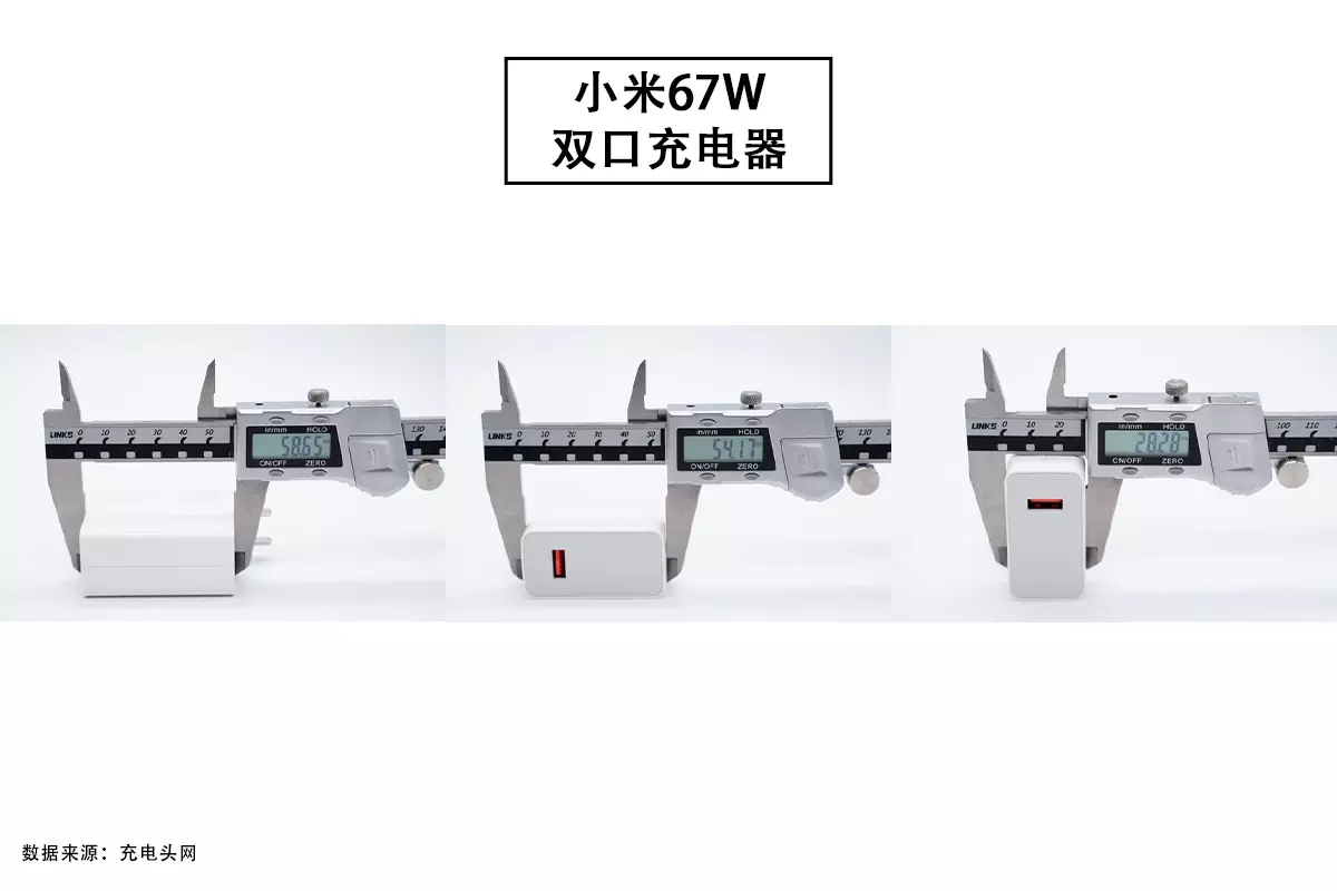

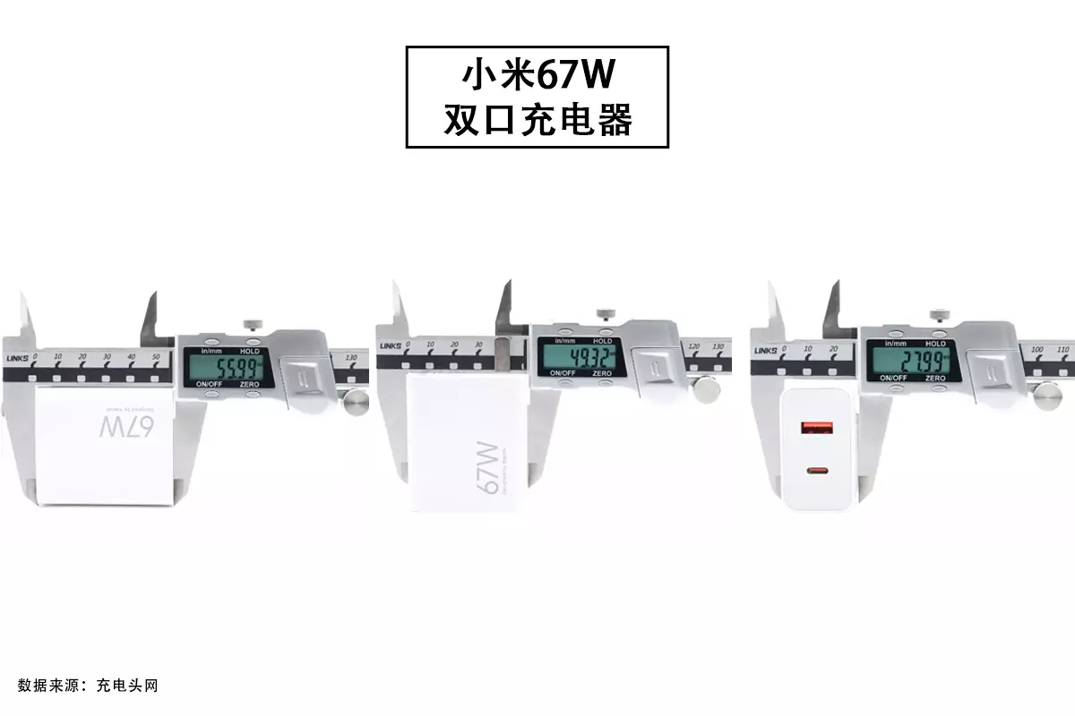

67W单口充电器长度为58.65mm、高度为54.17mm、厚度为28.28mm,体积约为89.84cm³,以67W功率计算,功率密度约为0.74W/cm³。
67W双口充电器充电器长度约为55.99mm、高度约为49.32mm、宽(厚)度约为27.99mm,体积约为 77.29cm³,以充电器的功率67W计算,功率密度约为 0.87W/cm³。

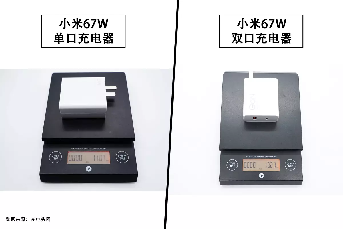

小米67W单口充电器重量约为110.7g、小米67W双口充电器重量约为132.7g。

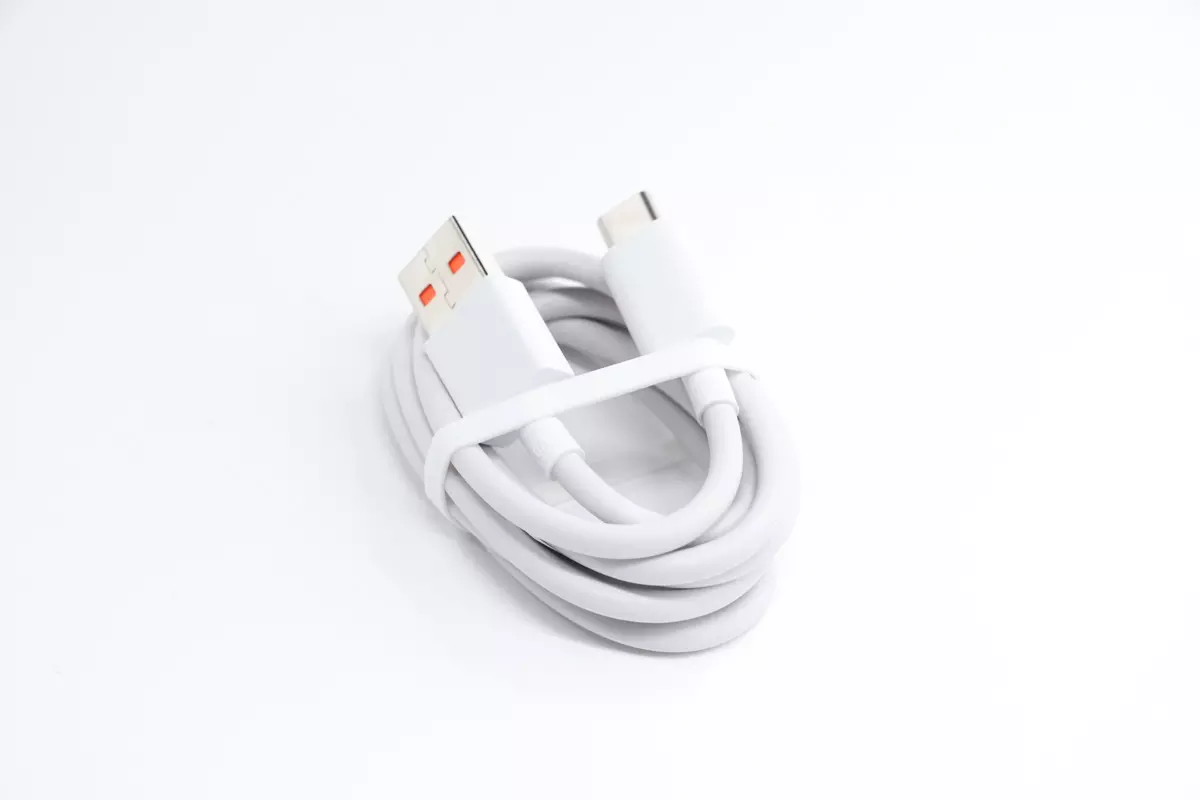

其次,小米67W充电器套装皆附赠一根 A to C充电线材。
小米67W双口充电器与67W单口充电器相比,小米11系列的67W单口充电器要更大一些。

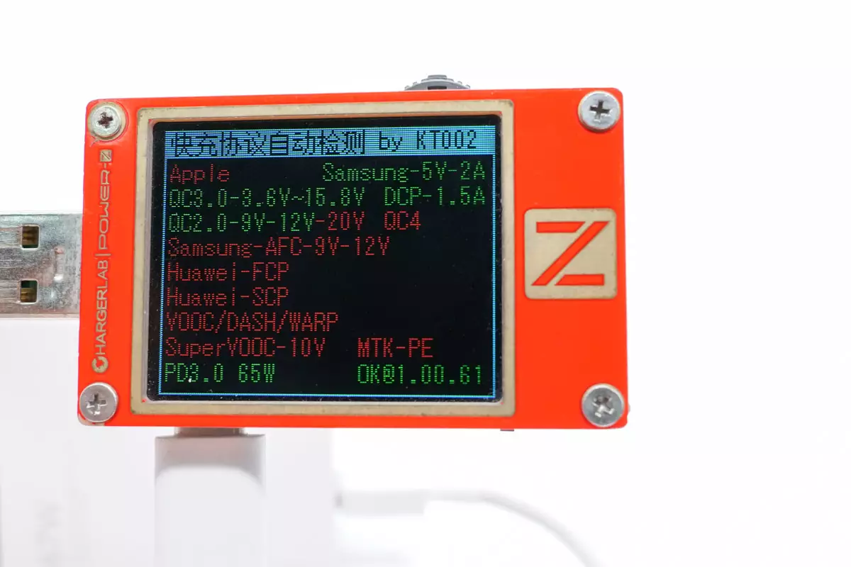

协议方面,使用 POWER-Z KT002 读取67W单口充电器的快充协议,实测支持 QC2.0、QC3.0和PD 3.0等充电协议。
其次在PDO报文方面,具备5V3A、9V3A、15V3A、20V3.25A四组固定电压档位,以及3.3-10V6.2A、3.3-11V6.1A、3.3-20V3.25A三组小米专属的PPS电压档位。

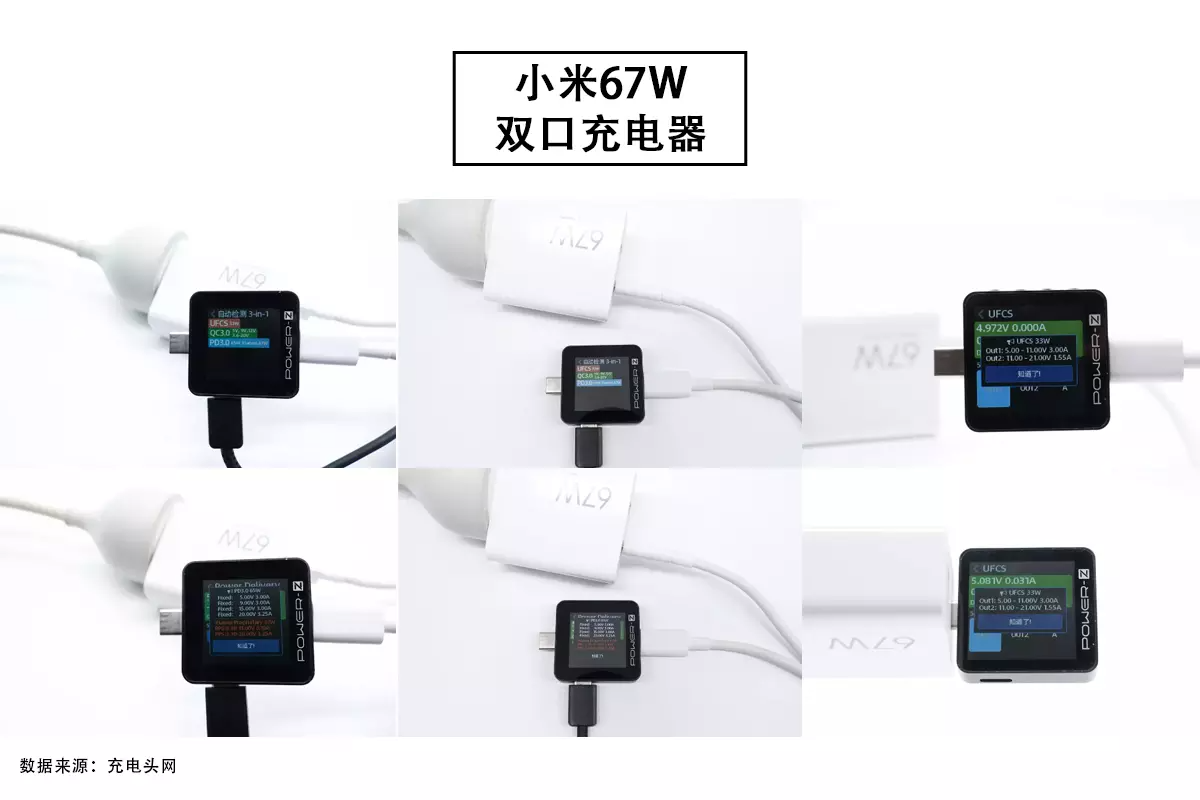

搭配原装USB-A to USB-C数据线,测得67W双口充电器的USB-A口支持UFCS 33W、QC3.0、PD3.0协议,以及支持 xiaomi 67W 私有快充协议。PDO报文显示还具备5V3A、9V3A、15V3A、20V3.25A四组固定电压档位,以及3.3-11V6.1A、3.3-20V3.25A两组小米专属的PPS电压档位;其中小米67W双口充电器的USB-C端口实测信息与USB-A端口一致,因此不做赘述。

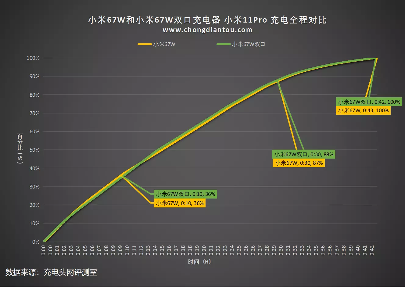

针对小米两款67充电器的充电全程测试,测试自然是选择小米的设备,此次选用了小米11Pro 作为测试对象,测试全程充电器与测试设备全程在25℃恒温箱中进行。
绘制出折线图可以看出充电全程,为小米11Pro充电,两款充电器充电全程耗时差异不大,小米67W双口充电器比小米67W充电器快1分钟左右。在30分钟的时间点,小米67W双口充电器比小米67W充电器快了1%。

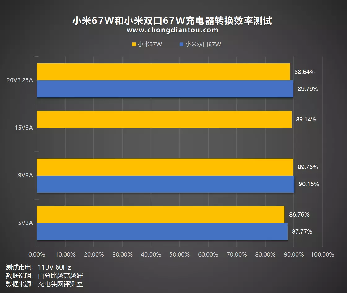

我们平时看充电器上面的输出参数是为设备提供的最大输出功率,但充电器从插座上汲取的功率往往要更大一些,下面是两款充电器在220V 50Hz和110V 60Hz交流输入的情况下分别进行了转换效率测试,测试结果如下。
通过计算得出,在220V 50Hz的市电环境下,小米67W充电器的转换效率在86-92%之间;而小米67W双口充电器的转换效率在86-92%之间。
再来看看110V 60Hz市电环境下的转换效率如何。
通过计算得出,在110V 60Hz的市电环境下,小米67W充电器的转换效率在86-90%之间;而小米67W双口充电器的转换效率在87-91%之间。

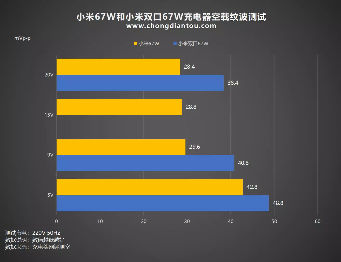

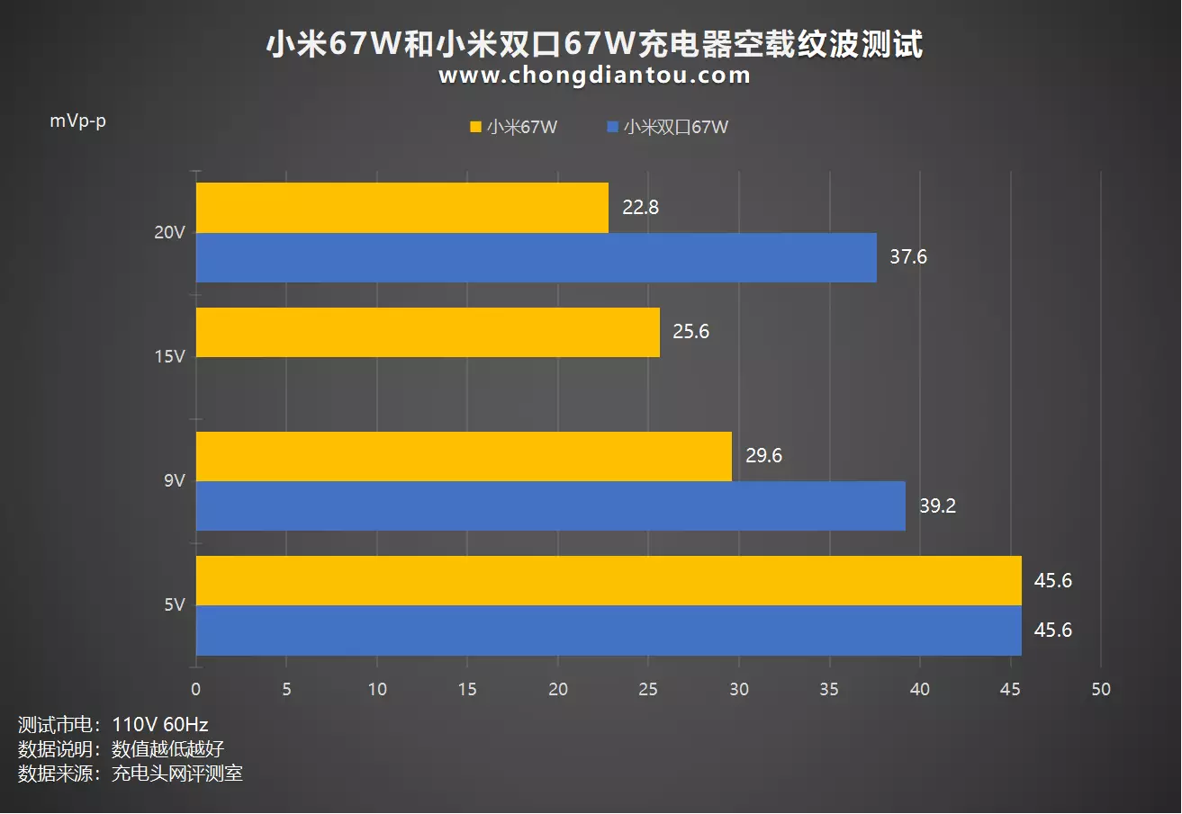

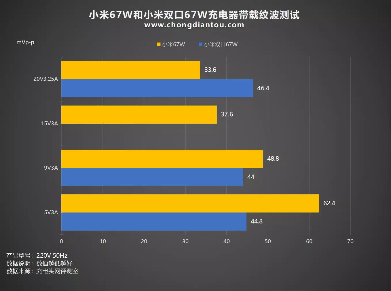

两款充电器分别测试了在两类市电下的空载纹波和带载纹波。
小米67W充电器在220V 50Hz交流输入下,处于5V0A空载状态时纹波最高,纹波数值为42.8mVp-p。处于20V0A空载状态时纹波最低,数值为28.4mVp-p。
小米67W双口充电器在220V 50Hz交流输入下,处于5V0A空载状态时纹波最高,纹波数值为48.8mVp-p。处于20V0A空载状态时纹波最低,数值为38.4mVp-p。
小米67W充电器在220V 50Hz交流输入下,处于5V3A带载状态时纹波最高,纹波数值为62.4mVp-p。处于20V3.25A带载状态时纹波最低,数值为33.6mVp-p。
小米67W双口充电器在220V 50Hz交流输入下,处于20V3.25A带载状态时纹波最高,纹波数值为46.4mVp-p。处于9V3A空载状态时纹波最低,数值为44mVp-p。

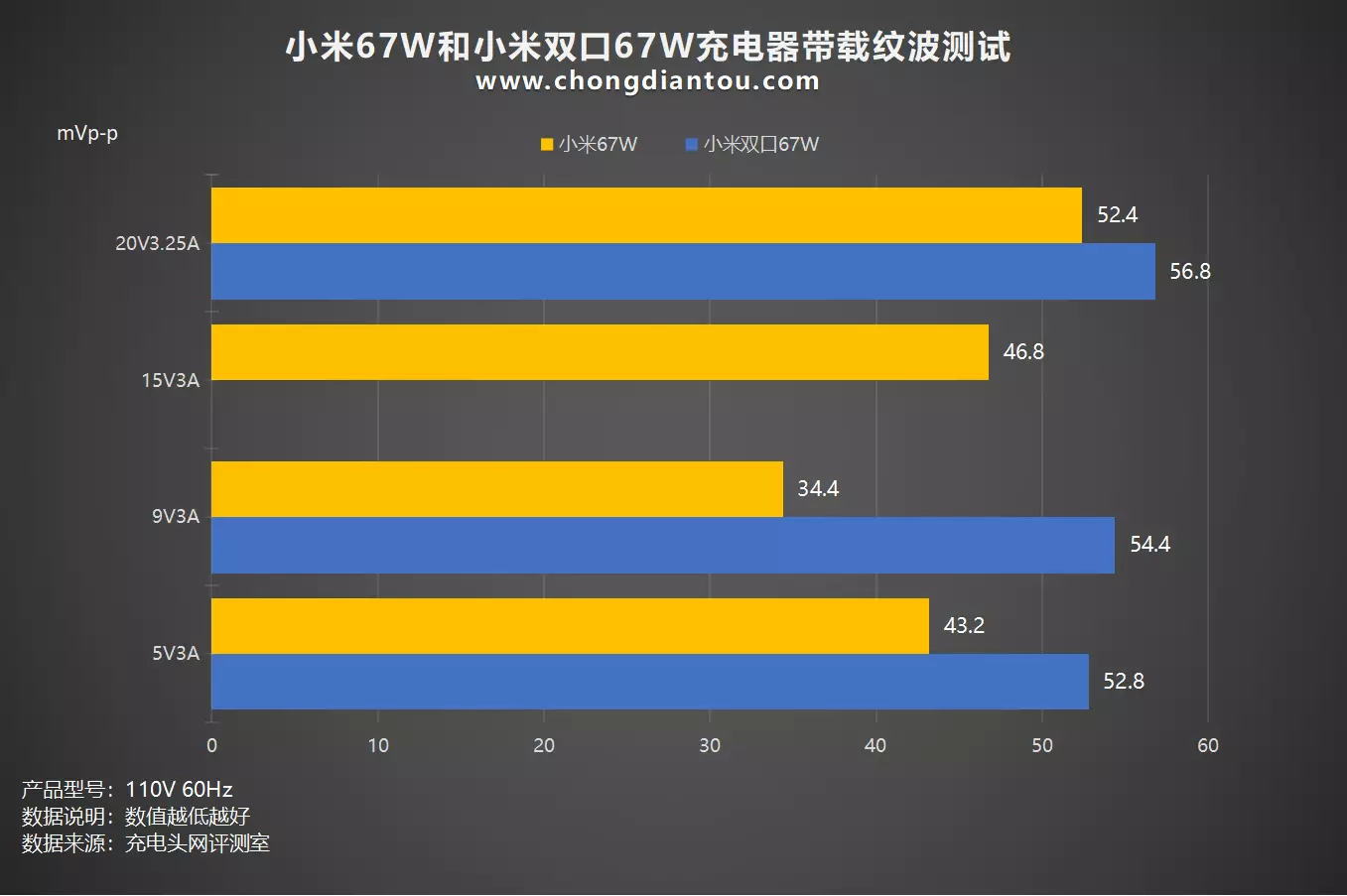

再来看看110V 60Hz市电环境下的测试数据。
小米67W充电器在110V 60Hz交流输入下,处于5V0A空载状态时纹波最高,纹波数值为45.6mVp-p。处于20V0A空载状态时纹波最低,数值为22.8mVp-p。
小米67W双口充电器在110V 60Hz交流输入下,处于5V0A空载状态时纹波最高,纹波数值为45.6mVp-p。处于20V0A空载状态时纹波最低,数值为37.6mVp-p。
小米67W充电器在110V 60Hz交流输入下,处于20V3.25A带载状态时纹波最高,纹波数值为52.4mVp-p。处于9V3A带载状态时纹波最低,数值为34.4mVp-p。
小米67W双口充电器在110V 60Hz交流输入下,处于20V3.25A带载状态时纹波最高,纹波数值为56.8mVp-p。处于5V3A带载状态时纹波最低,数值为52.8mVp-p。

纹波数值越低,说明充电器的输出质量越高。国家标准中充电器纹波要求是不高于200mVp-p,从测试得到的数据来看,两款充电器的纹波数值均低于国标水平,表现不错。

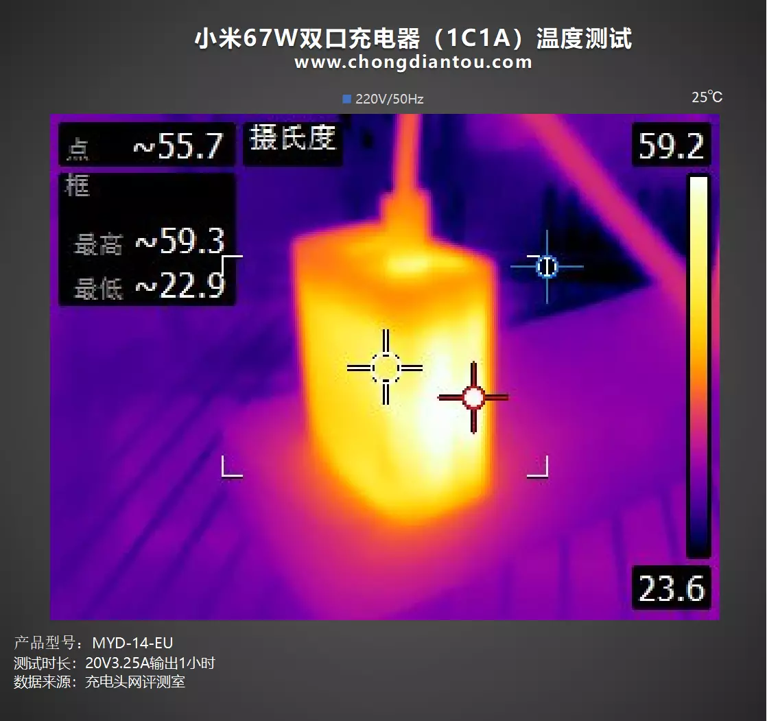

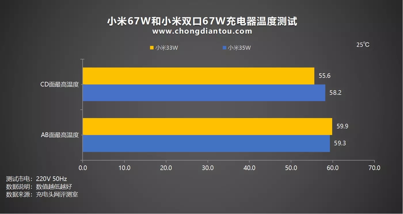

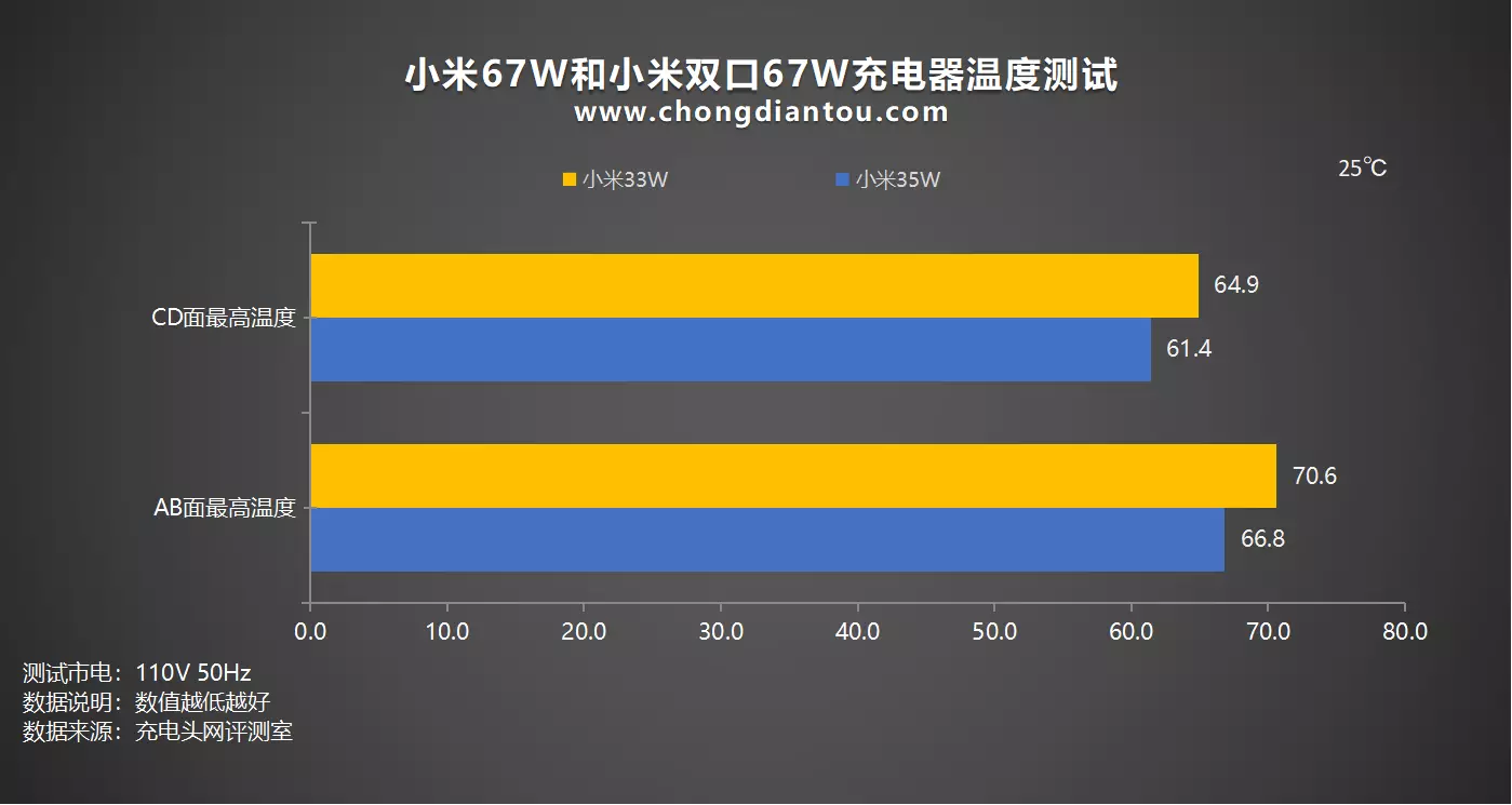

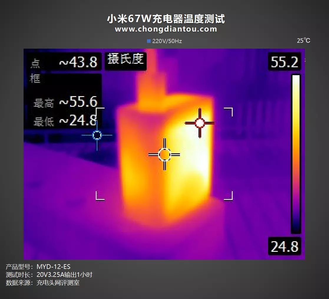

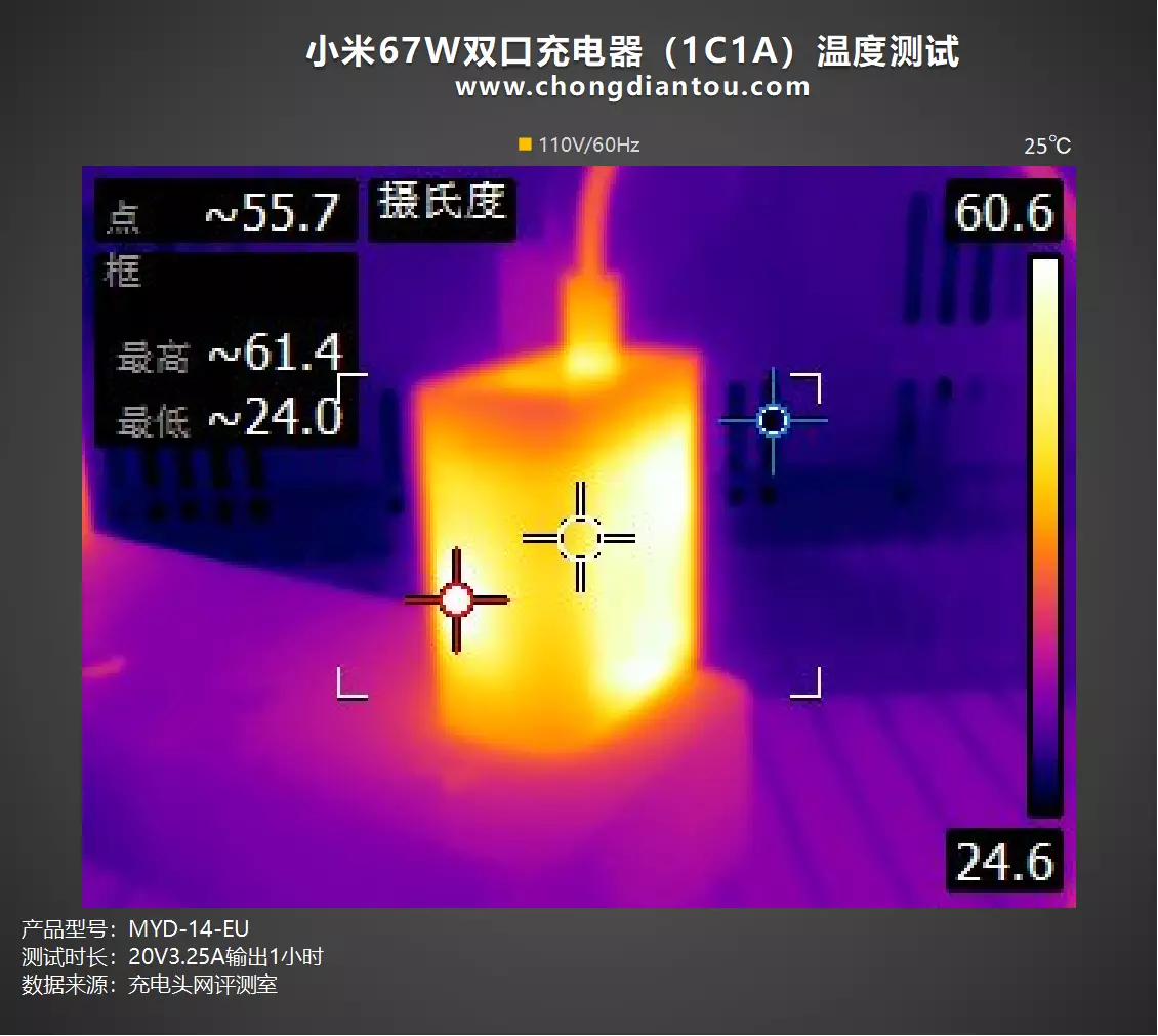

充电器工作时会涉及到效率转换的问题,其中的损耗电量绝大多数以热量散发,所以充电器长时间工作的发热情况也是测试的重要一环。让两款充电器以20V3.25A持续负载1小时,采集充电器表面温度,实验全程将充电器置于25°C恒温箱当中。

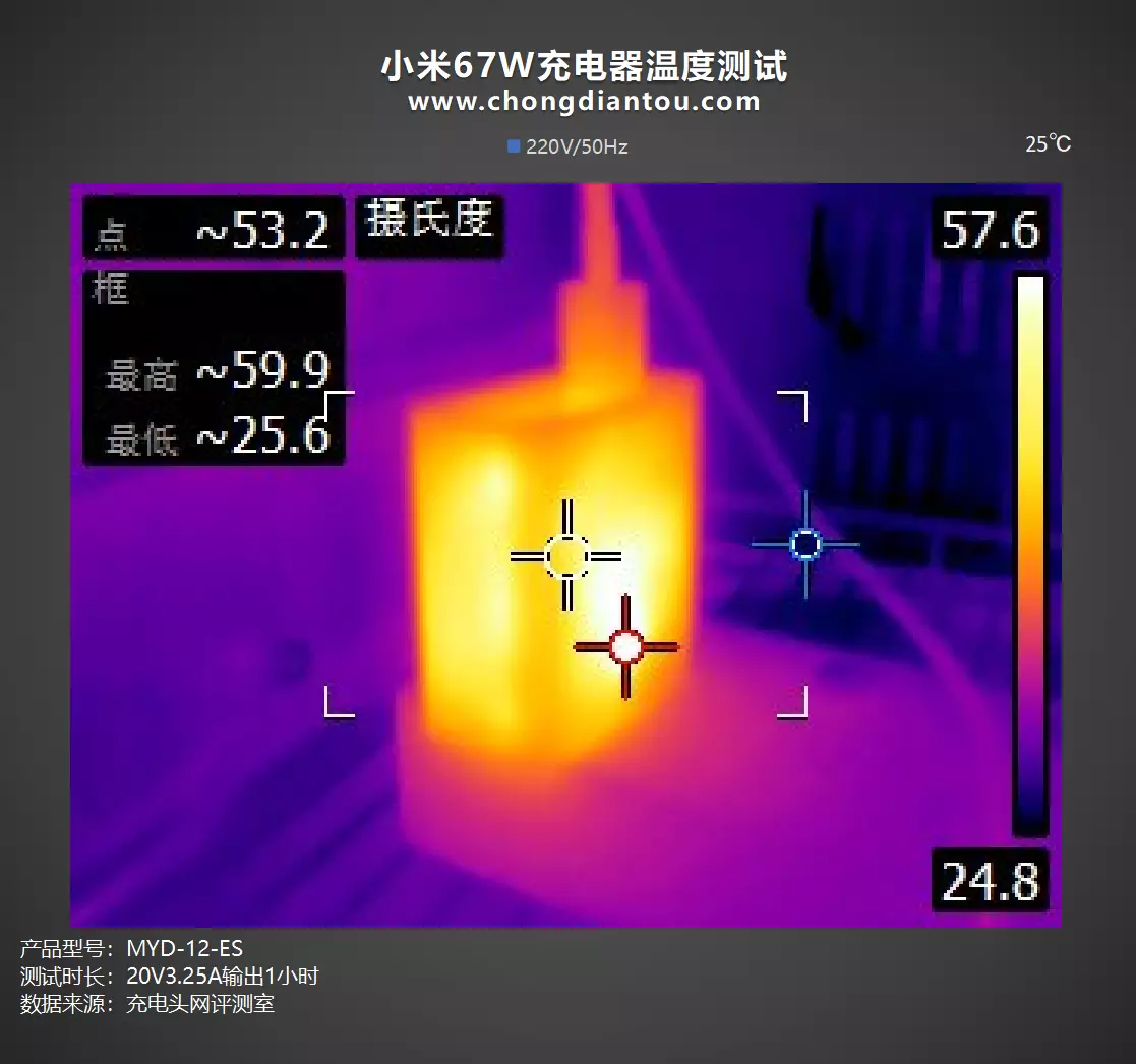

先来看看在 220V 50Hz的市电环境下,首先来看小米67W充电器的温度情况。
一小时后使用热成像仪拍摄充电器表面最高温度为59.9℃。
另外两个侧面最高温度为55.6℃。

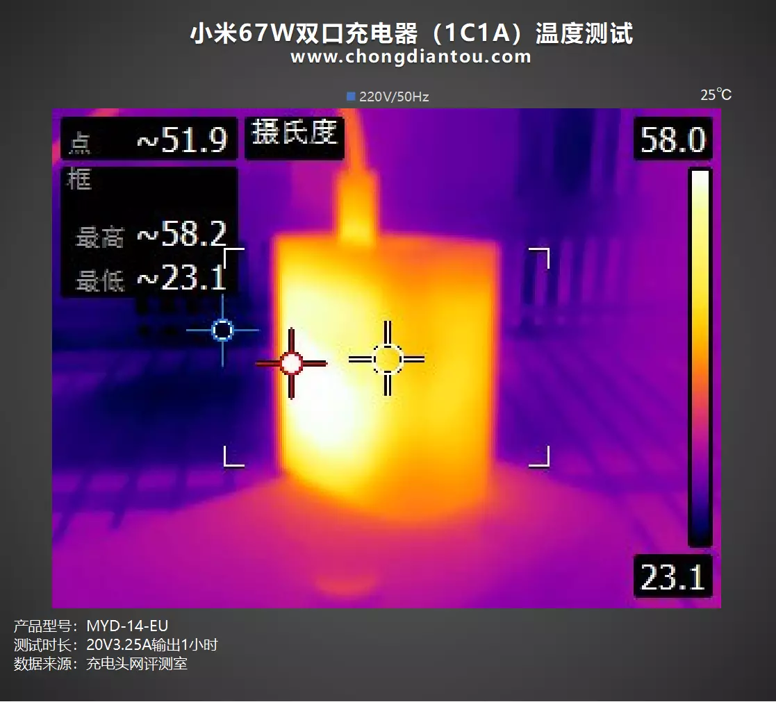

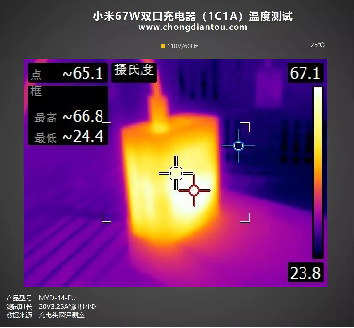

再来看看小米67W双口充电器的温度数据。
一小时后使用热成像仪拍摄小米67W双口充电器表面最高温度为59.3℃。
另外两个侧面最高温度为58.2℃。
在220V 50Hz市电环境下可以看出两款充电器最高温度均在60℃左右。
绘制成柱状图,供大家查看。

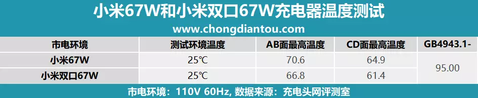

再来看看在 110V 60Hz的市电环境下,首先来看小米67W充电器的温度情况。
另外两个侧面最高温度为64.9℃。
再来看看小米67W双口充电器在110V 60Hz市电环境下的温度数据。
一小时后使用热成像仪拍摄小米67W双口充电器表面最高温度为66.8℃。
另外两个侧面最高温度为61.4℃。
可以看出在110V 60Hz市电环境下,两款充电器温度差异在4℃左右。
绘制成柱状图,供大家查看。
