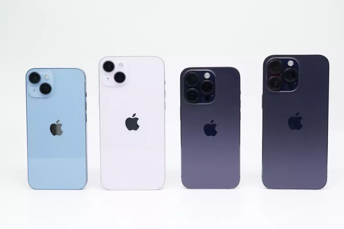

iPhone 14系列共4款机型,从左到右依次为 iPhone 14、iPhone 14 Plus、iPhone 14 Pro、iPhone 14 Pro Max,遗憾的是今年并没有 mini 机型;摄像头模组方面,iPhone 14 Pro系列要更大,可获取更多的进光量,并搭载全新的光学传感器;iPhone 14 及 Plus 款虽外观方面与iPhone 13 Pro主摄近乎相同,但内部软硬件方面并不一致。

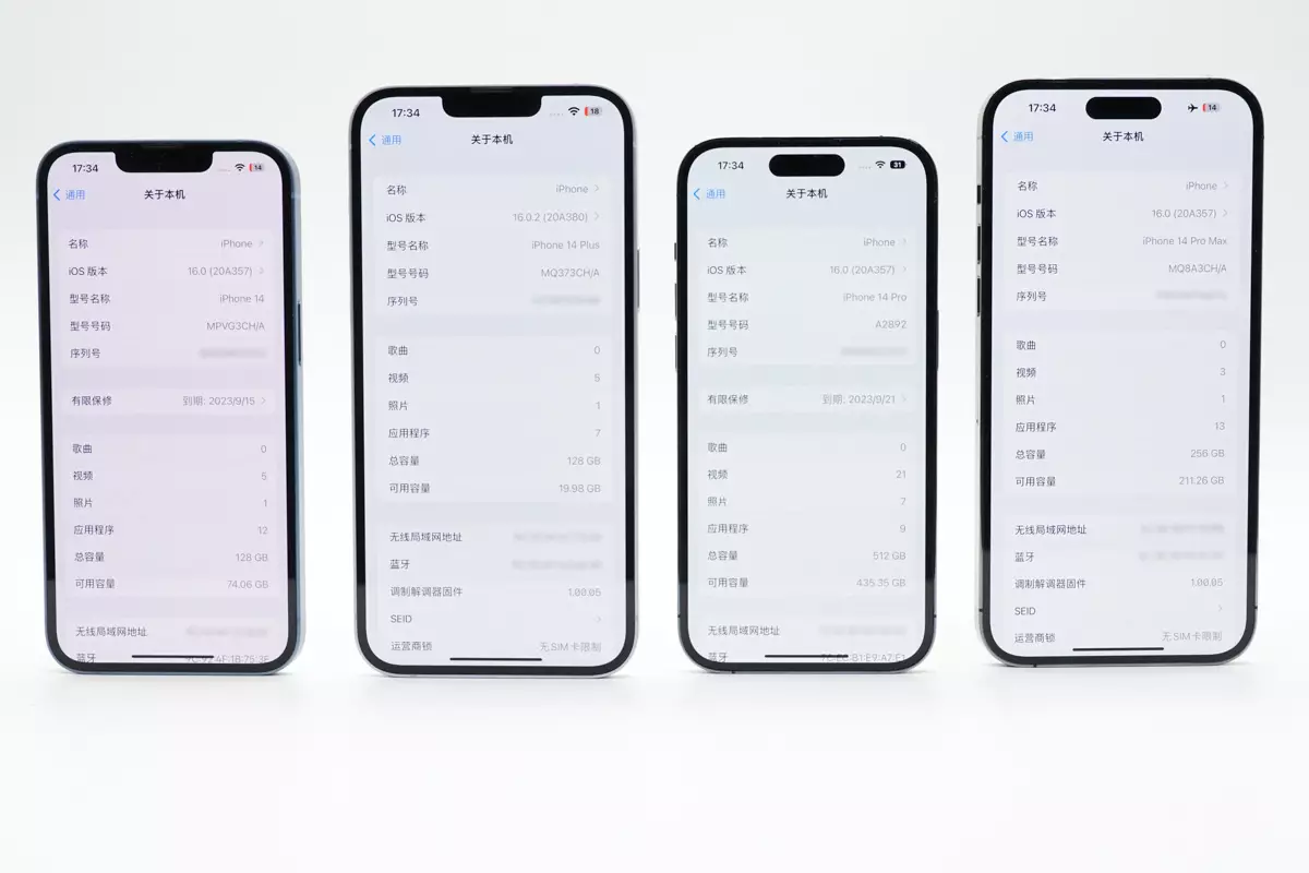

进入内部设置查看iPhone 14系列系统信息,上市即搭载全新 iOS 16系统;iPhone 14及 Plus 款刘海相较于前代也缩减了一些,并且仅 Pro 系列刘海改为“灵动岛”设计,苹果官称为其设计更有趣的交互体验。(仅 iPhone 14 开启原彩显示,因此偏暖一些)

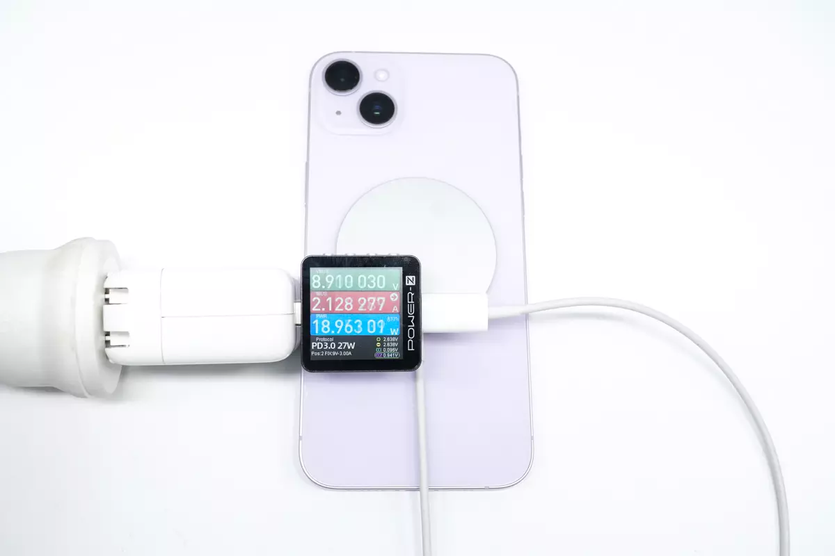

同样,iPhone 14 Plus 实测充电器输出端功率为 8.91V 2.13A 18.96W。

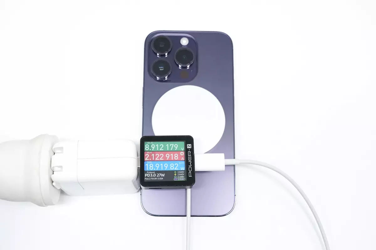

同样,iPhone 14 Pro 实测充电器输出端功率为 8.91V 2.12A 18.92W。

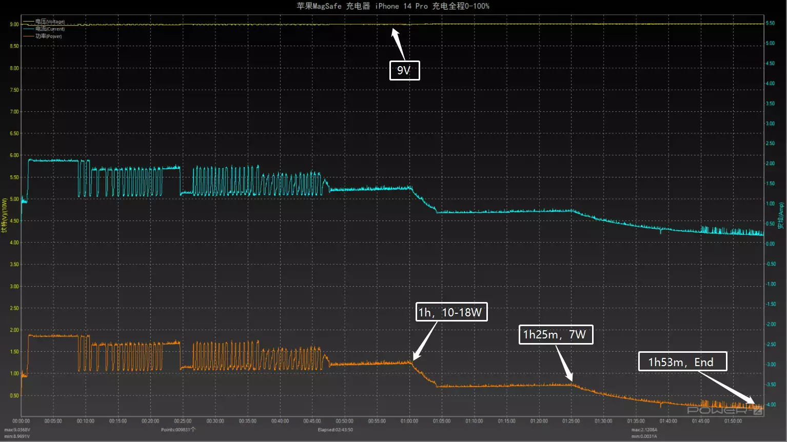

再来看看 iPhone 14 Pro 的充电数据。
接上磁吸模块握手电压9V;前1小时功率稳定在10-18W之间波动;1小时04分,功率稳定在7W左右;1小时25分后进入涓流充电直至充满,充电全程耗时1小时53分。

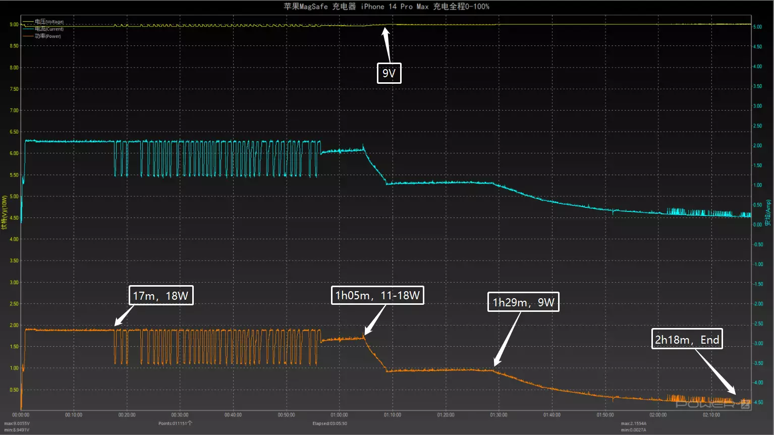

最后就是 iPhone 14 Pro Max 的充电数据了。
接上磁吸模块握手电压9V;前17分钟功率稳定在18W左右;随后功率在11-18W之间波动;1小时08分后功率稳定在9W左右;1小时29分进入涓流充电直至充满,充电全程耗时2小时13分左右。
