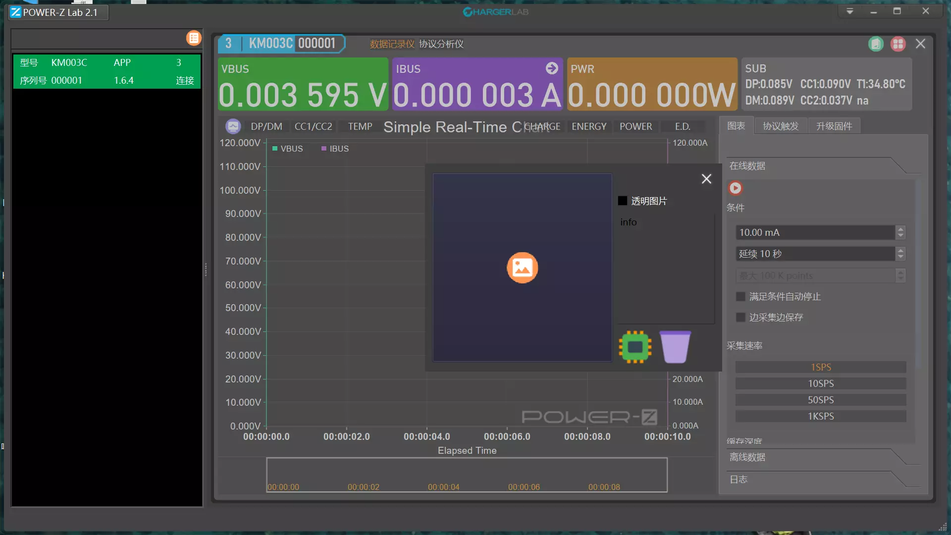

首先需要在电脑上下载 POWER-Z KM003C的测试软件,通过USB-C端口将电脑与 KM003C测试仪进行识别连接。
进入电脑端软件后,点击右上角红色花瓣状菜单栏按钮,即可弹出二级菜单。
点击二级菜单栏中的图片标识,即可弹出电脑文件夹,找到电脑中保存位置的图片即可。
选择需要写入的图片后,可在二级菜单的深蓝色区域显示,右侧栏为图片的基本尺寸参数信息。
再次点击二级菜单中右下角的绿色芯片标识按钮即能写入,写入成功后,右侧栏将提示“写入”字样。
写入成功后即可将KM003C测试关机重启,可以看到此时的开机画面已正确显示设置的图片。
此外,如果需要更换开机画面,可点击二级菜单中右下角的紫色垃圾桶标识按钮即能删除,删除成功后,右侧栏将提示“已删除”字样。
