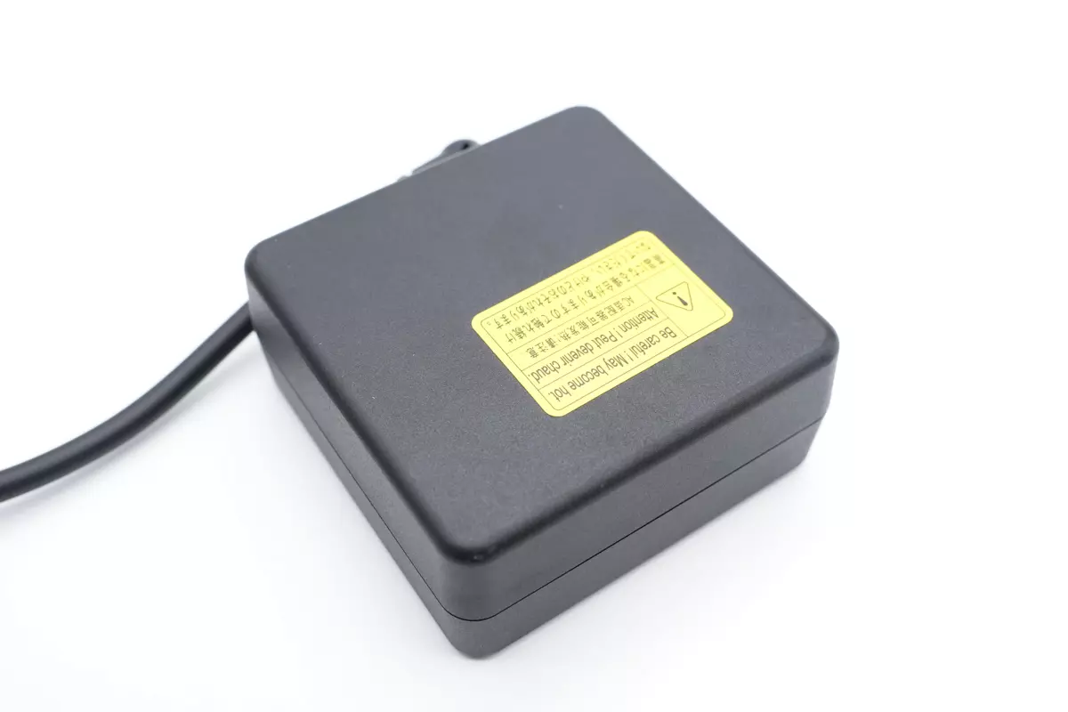

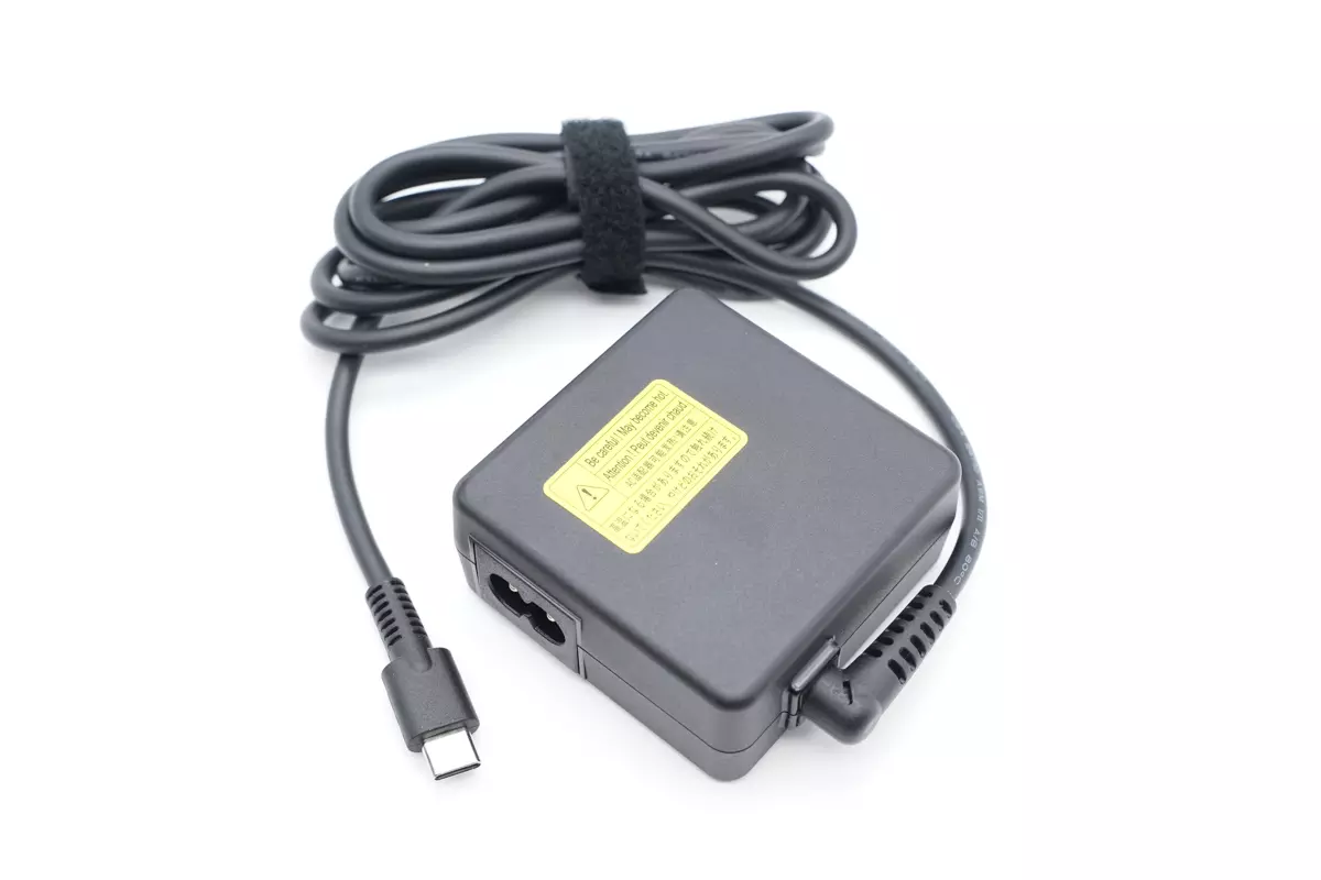

Dynabook 65W电源适配器自带USB-C输出线缆,机身方块造型设计,正面贴有黄色警示标签。
机身采用黑色塑料外壳,表面磨砂抗指纹,边缘过渡圆润。

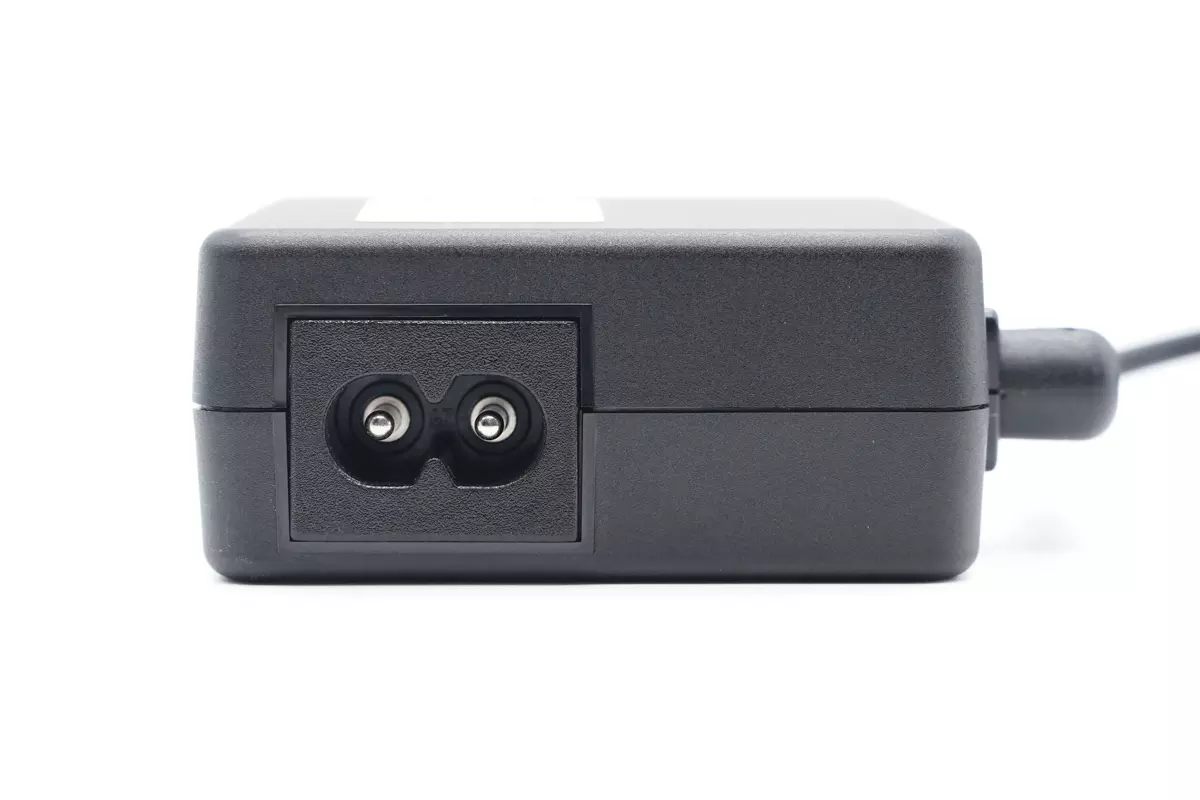

机身一侧设有8字输入接口,独立塑料模块设计。

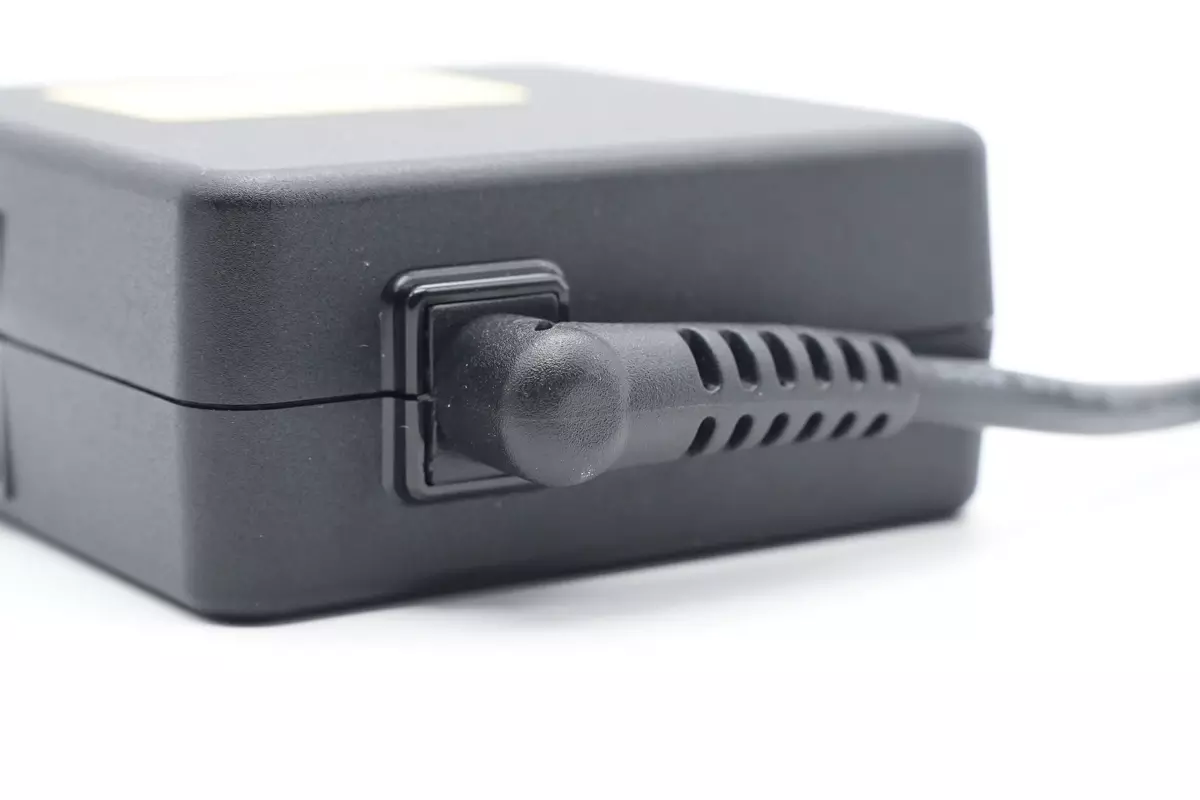

输出端线缆连接处弯折设计,方便狭小角落等地方使用。

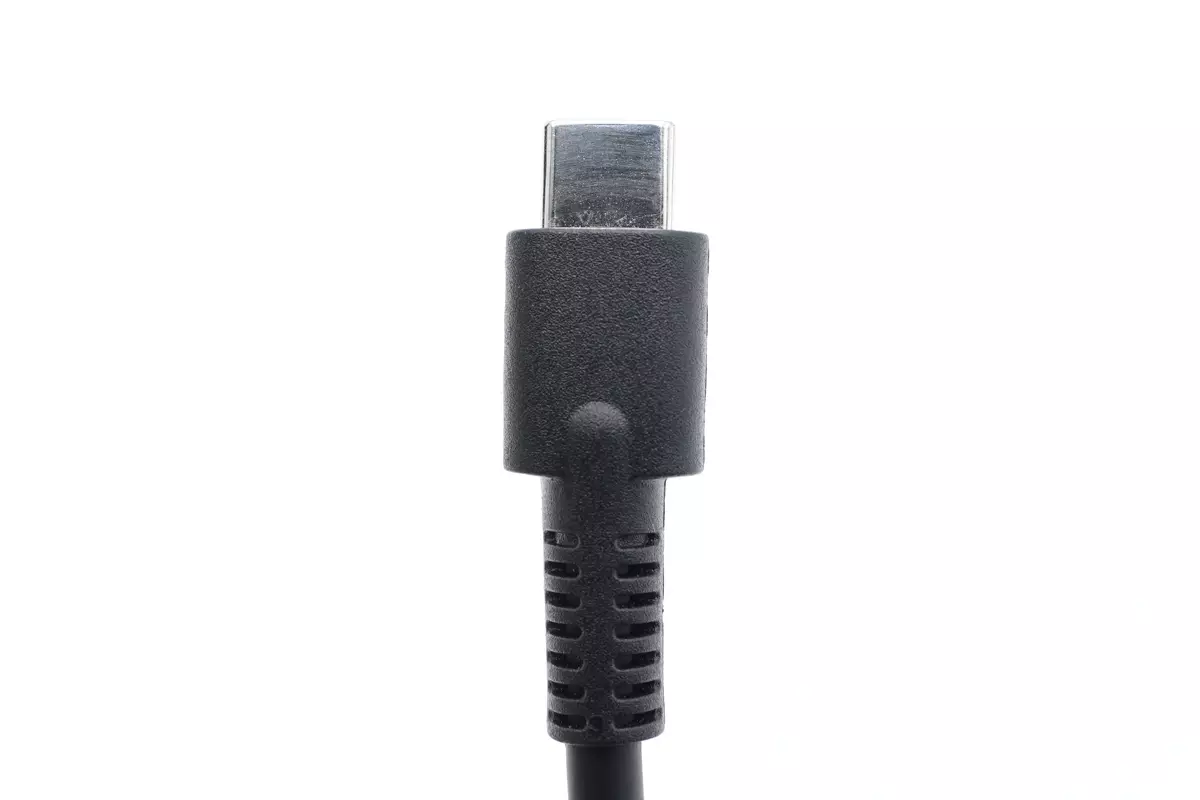

线缆两端均做了抗弯折保护设计,USB-C线头外壳磨砂方便插拔。

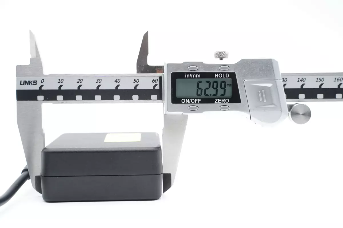

测得适配器机身长度为62.99mm。

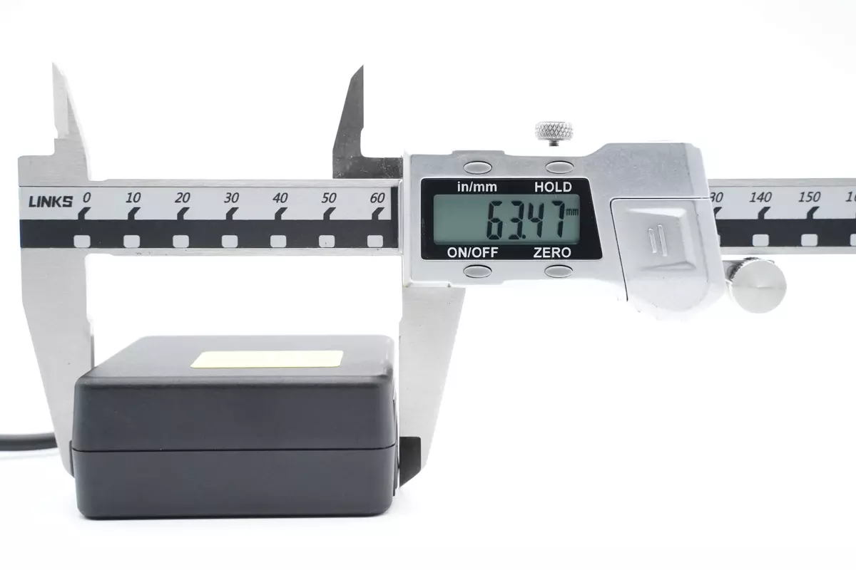

宽度为63.47mm。

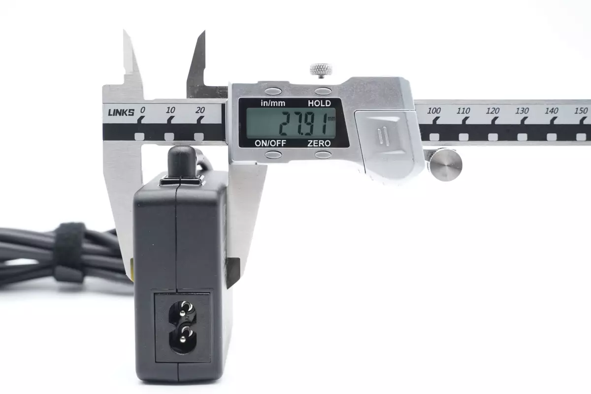

厚度为27.91mm。

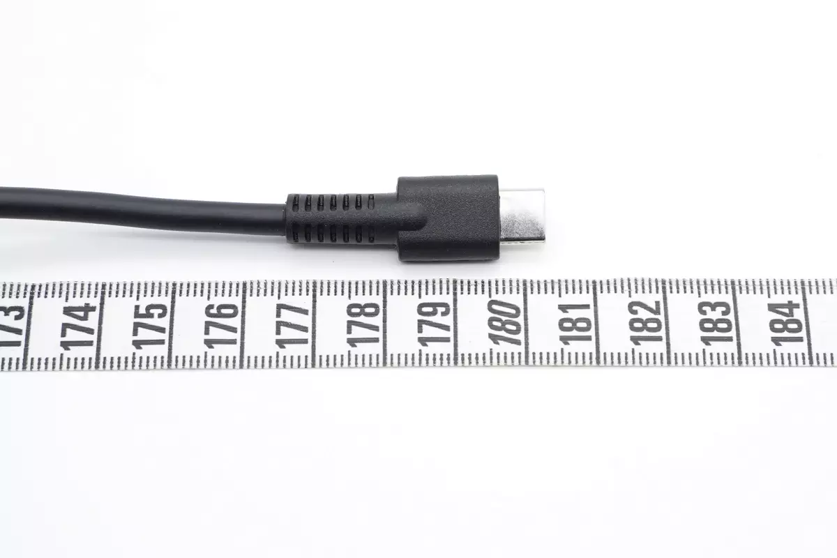

USB-C输出线缆长度约1.8米。

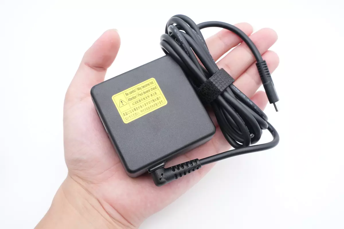

适配器拿在手上的大小直观感受。

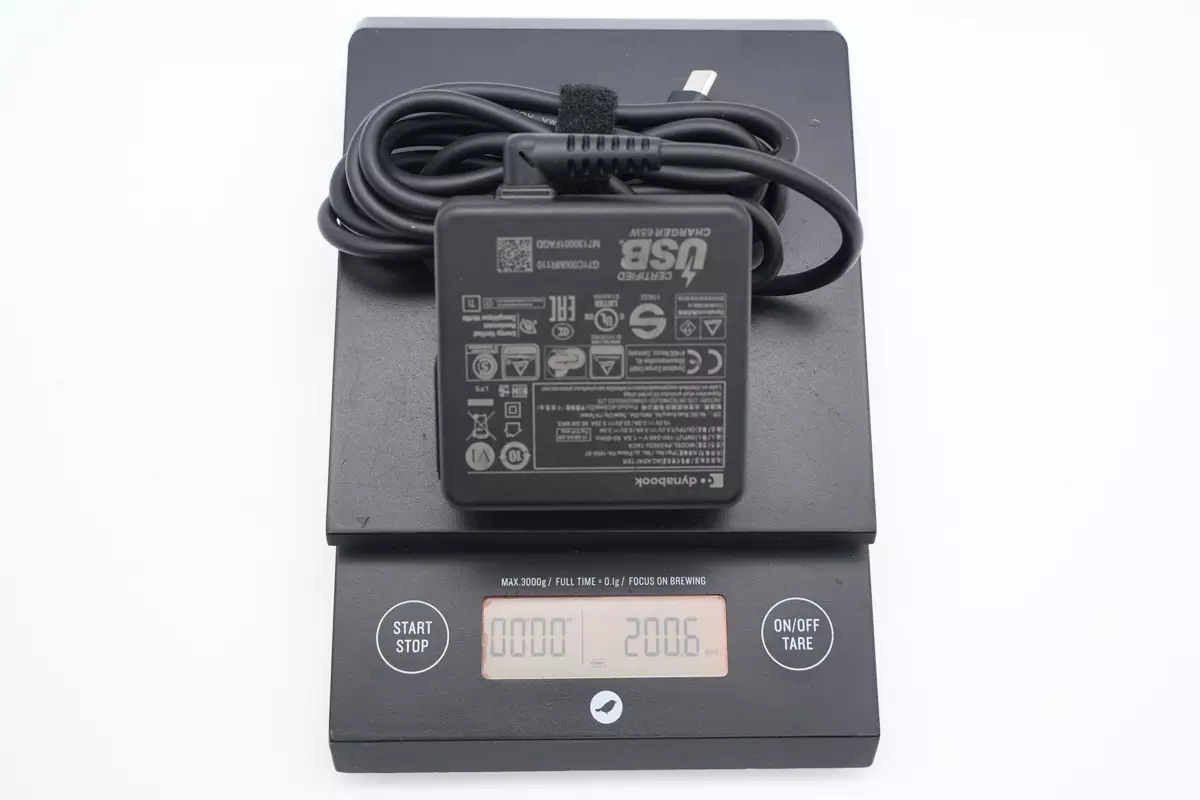

另外测得适配器整体重量约201g。

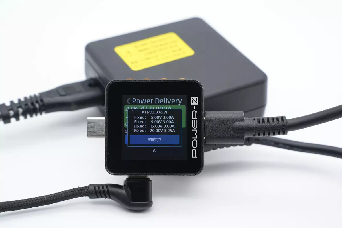

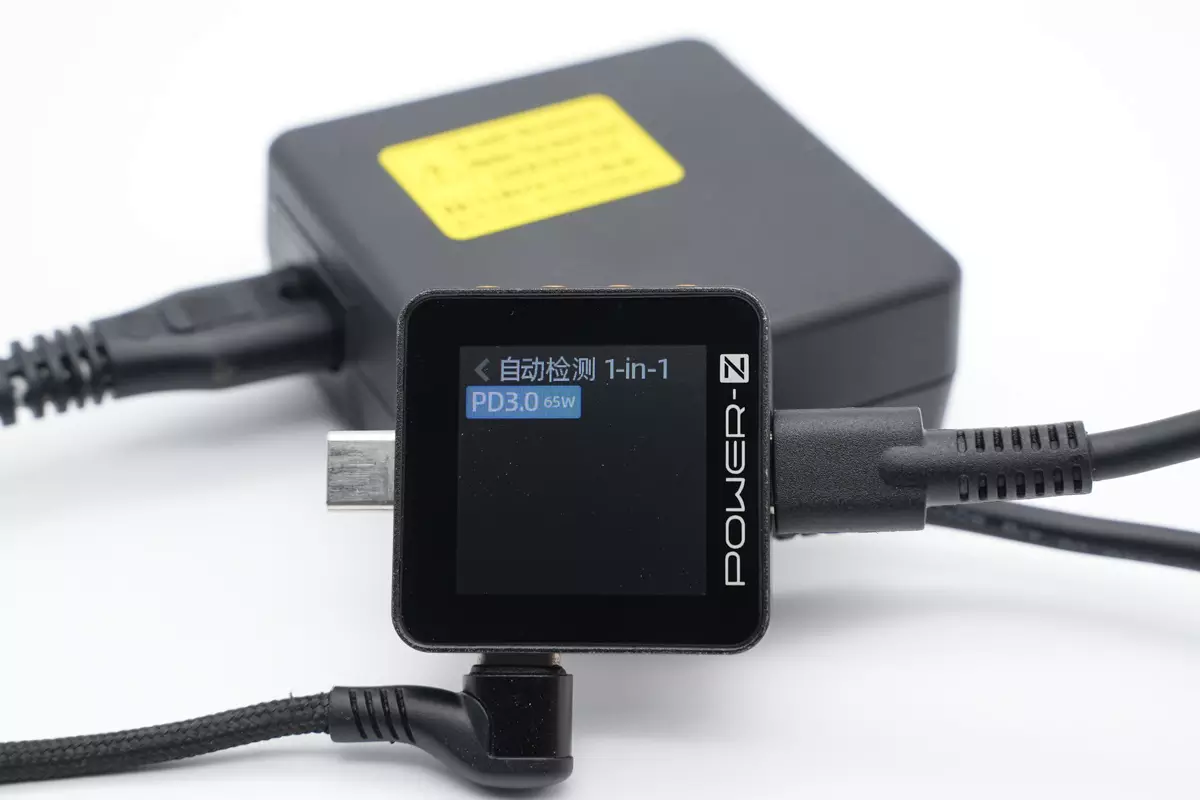

使用ChargerLAB POWER-Z KM002C测得适配器支持PD3.0快充协议。
并且具备5V3A、9V3A、15V3A、20V3.25A四组固定电压档位。

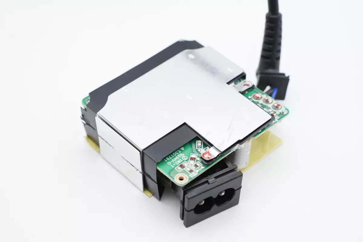

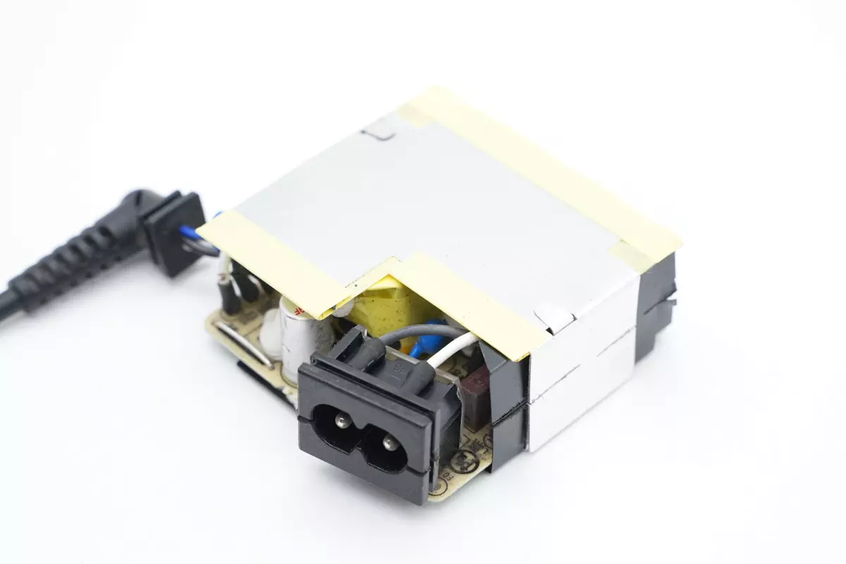

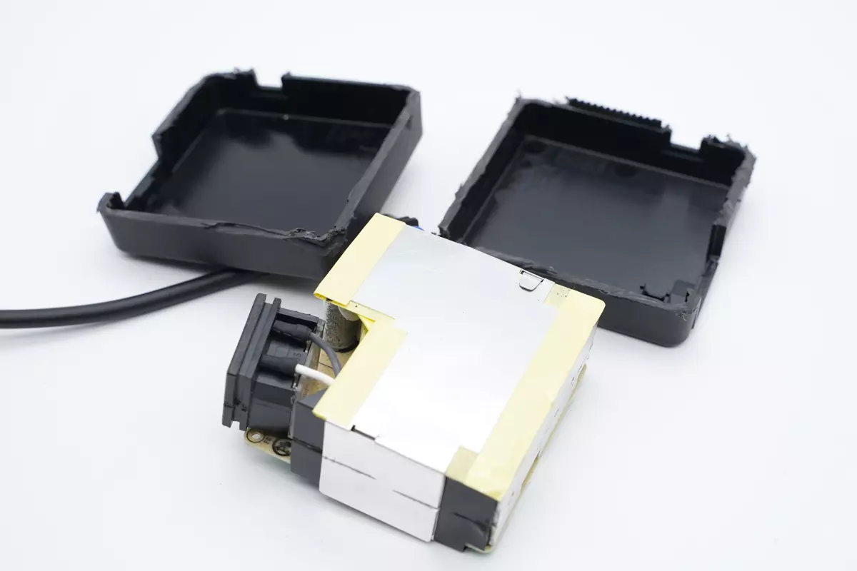

首先沿接缝处拆开充电器外壳,内部PCBA模块包裹铝制散热片散热。
电源输入插座通过导线焊接连接。
散热片为焊接固定,与PCB之间有麦拉片绝缘。

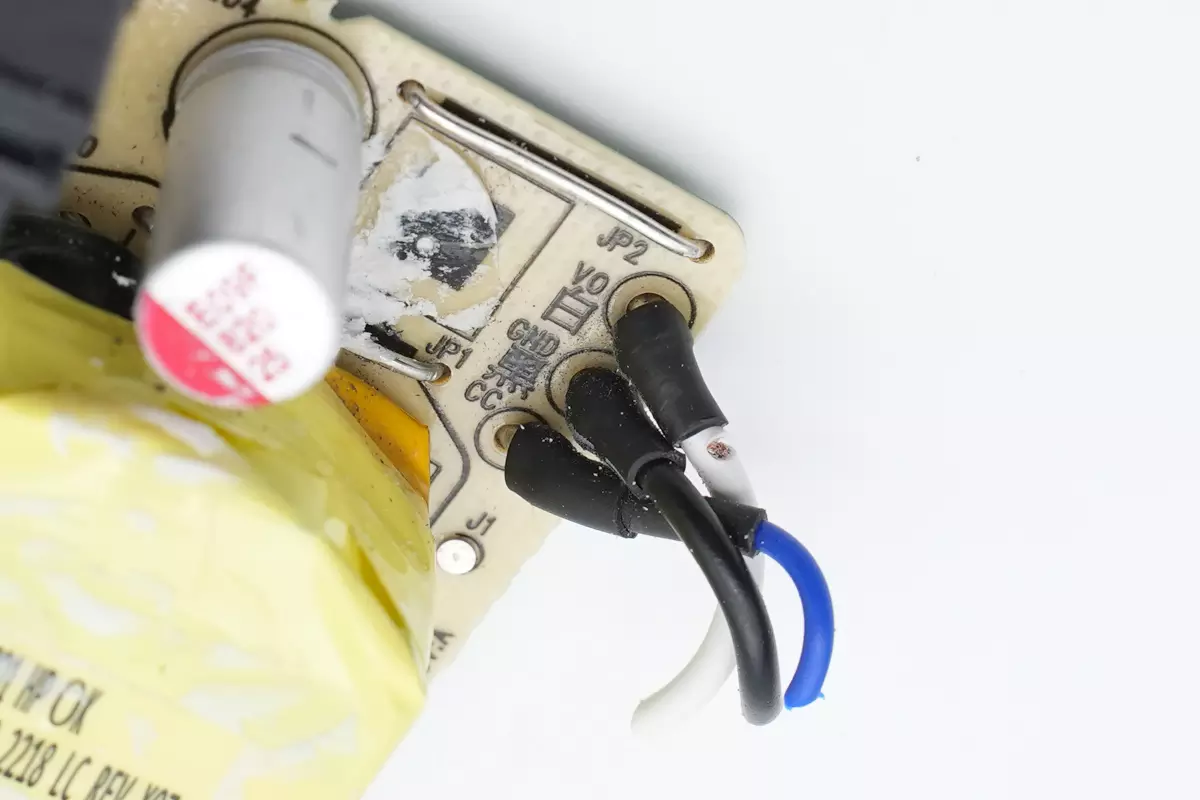

输出导线冷压端子焊接,外套热缩管绝缘。

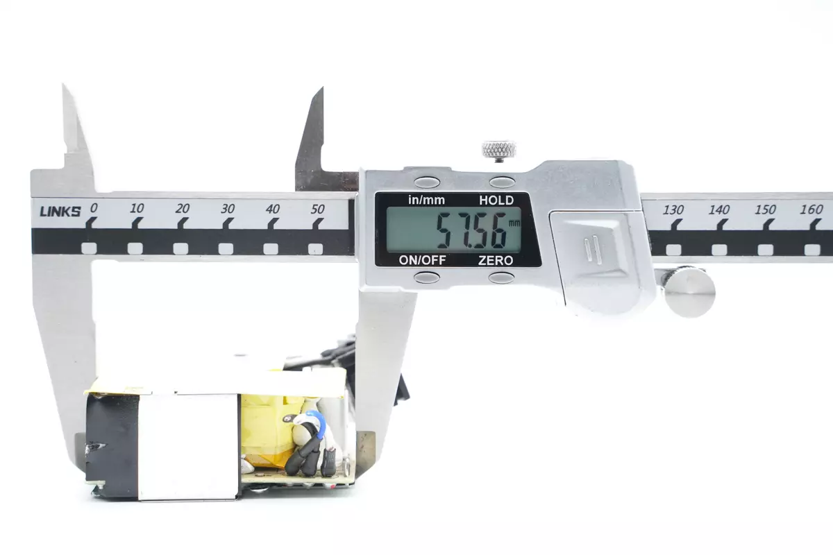

使用游标卡尺测得PCBA模块长度约为57.56mm。

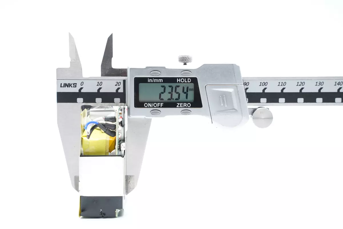

PCBA模块厚度约为23.54mm。

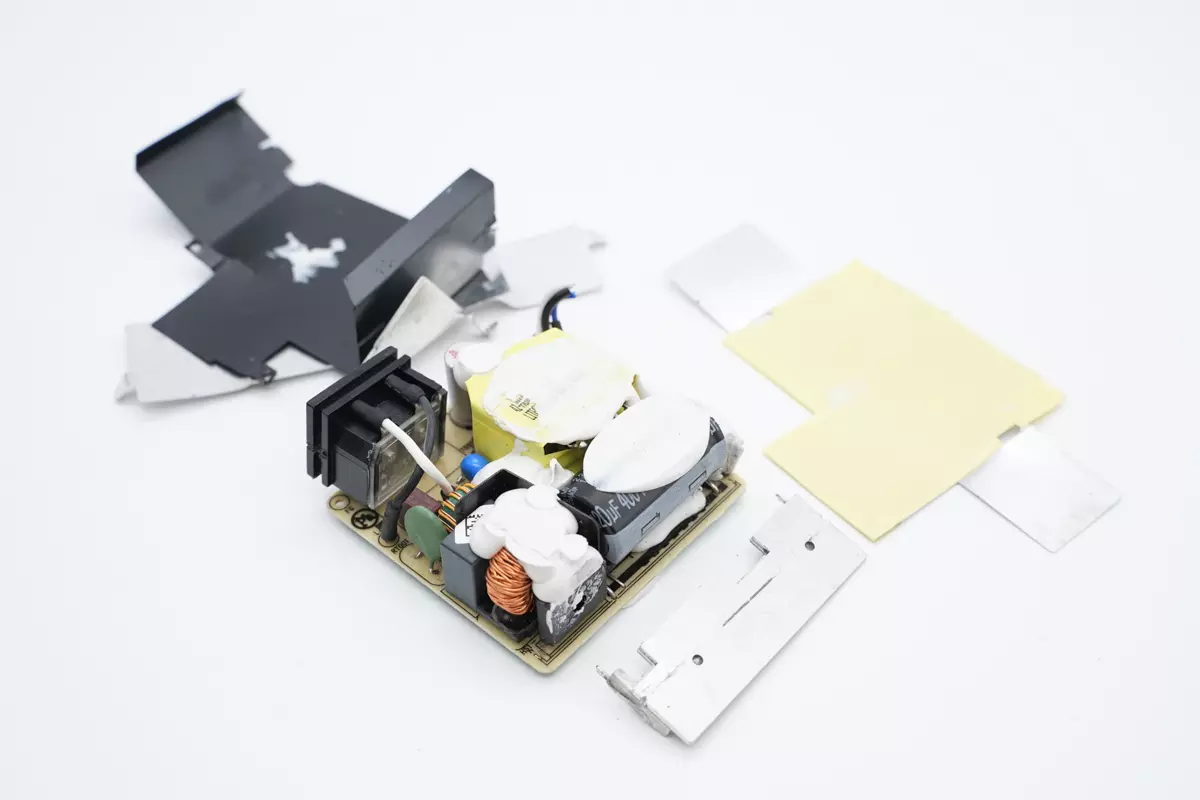

拆下PCBA模块外层的散热片,元器件涂胶固定及导热,整流桥采用螺丝固定散热片。

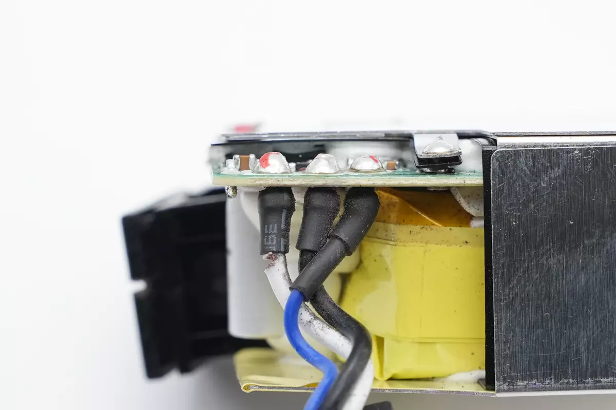

交流输入采用导线焊接连接,端子外套热缩管绝缘。
电路板上标记导线颜色。

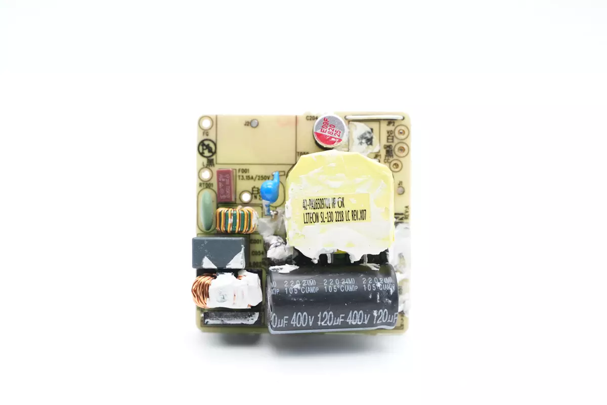

PCBA模块正面一览,在电源插座位置下方是输入保险丝,EMI电路和整流桥,右下角为高压滤波电容,上方是变压器和输出滤波电容。

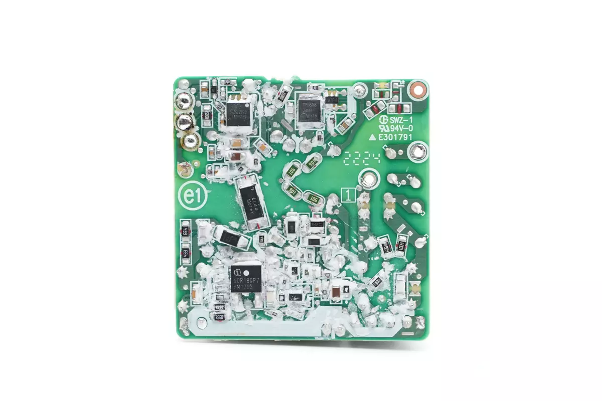

PCBA模块背面焊接初级开关管,初级主控芯片,反馈光耦,同步整流控制器,同步整流管,协议芯片。
通过对PCBA模块的观察发现,这款电源适配器采用QR开关电源,同步整流,输出电压由协议芯片通过光耦反馈,实现宽电压输出。下面我们就从输入端开始了解各个器件的信息。

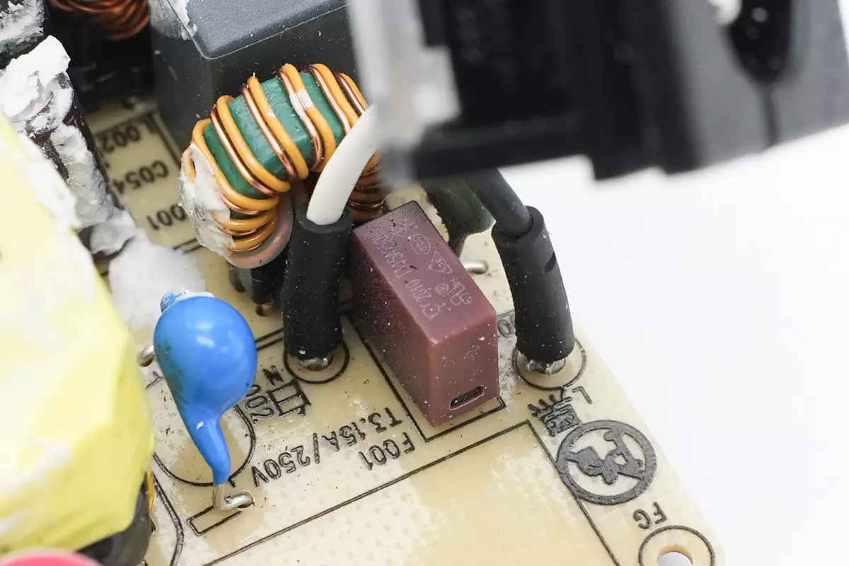

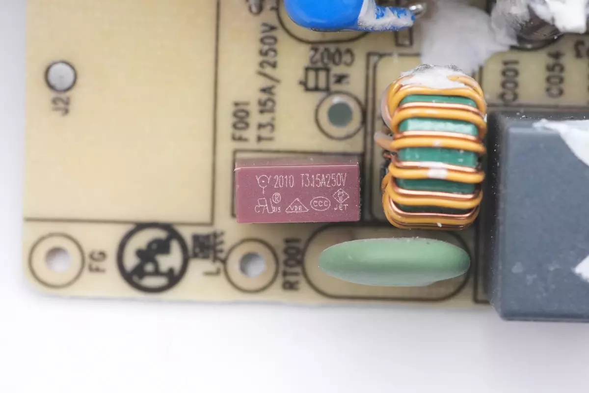

输入端保险丝来自华德电子,规格为3.15A 250V。

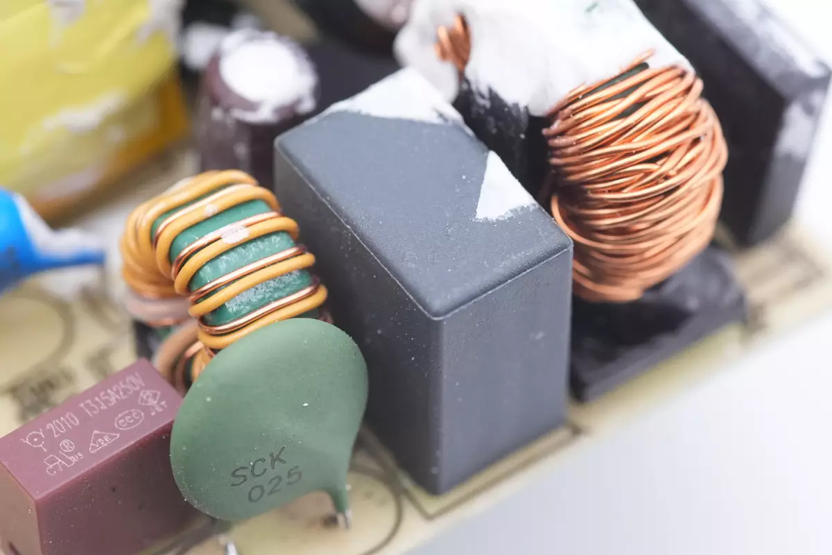

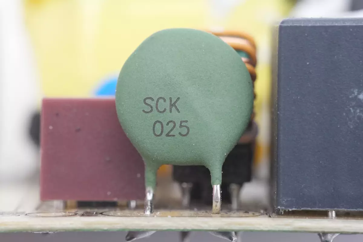

NTC热敏电阻用于抑制上电时的冲击电流。

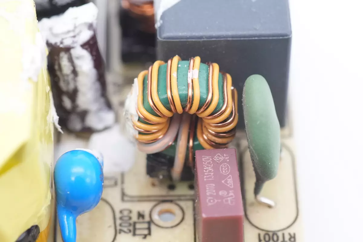

第一级共模电感特写,采用漆包线和绝缘线绕制,底部焊接绝缘支架。
安规X2电容特写。

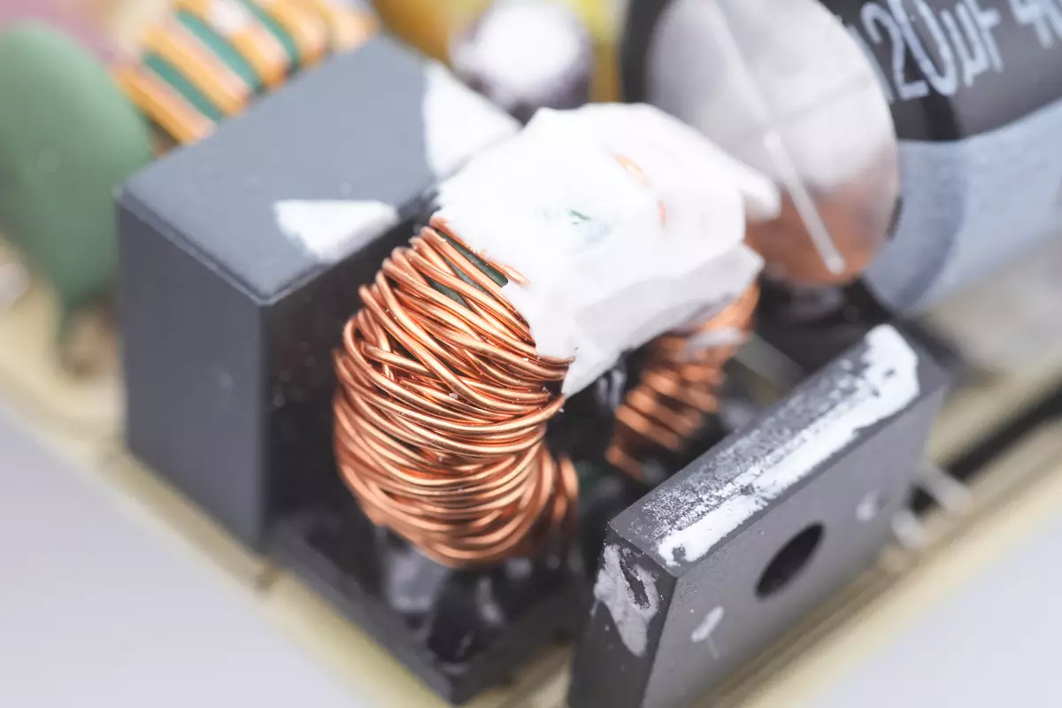

第二级共模电感采用漆包线绕制。

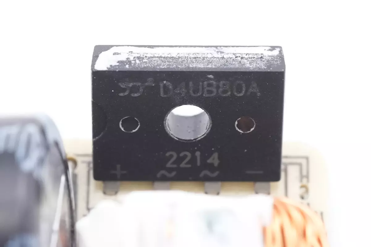

整流桥来自扬杰,型号D4UB80A,额定电流4A,耐压800V。

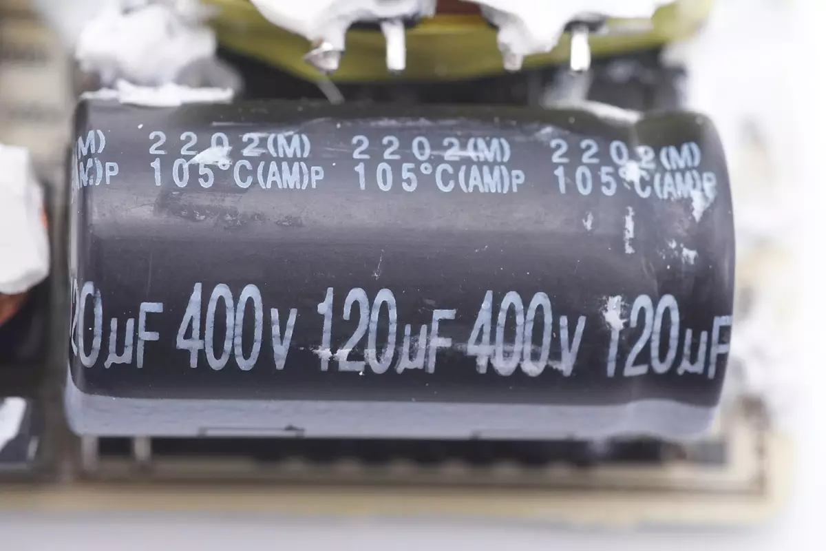

高压滤波电容来自TAICON台容,规格为400V 120μF。

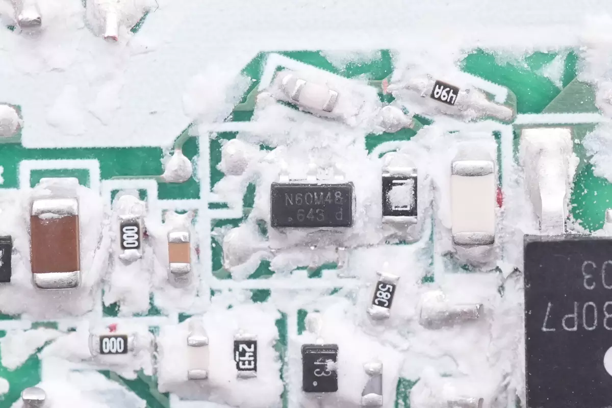

初级主控芯片丝印N60M48,采用SOT23封装。

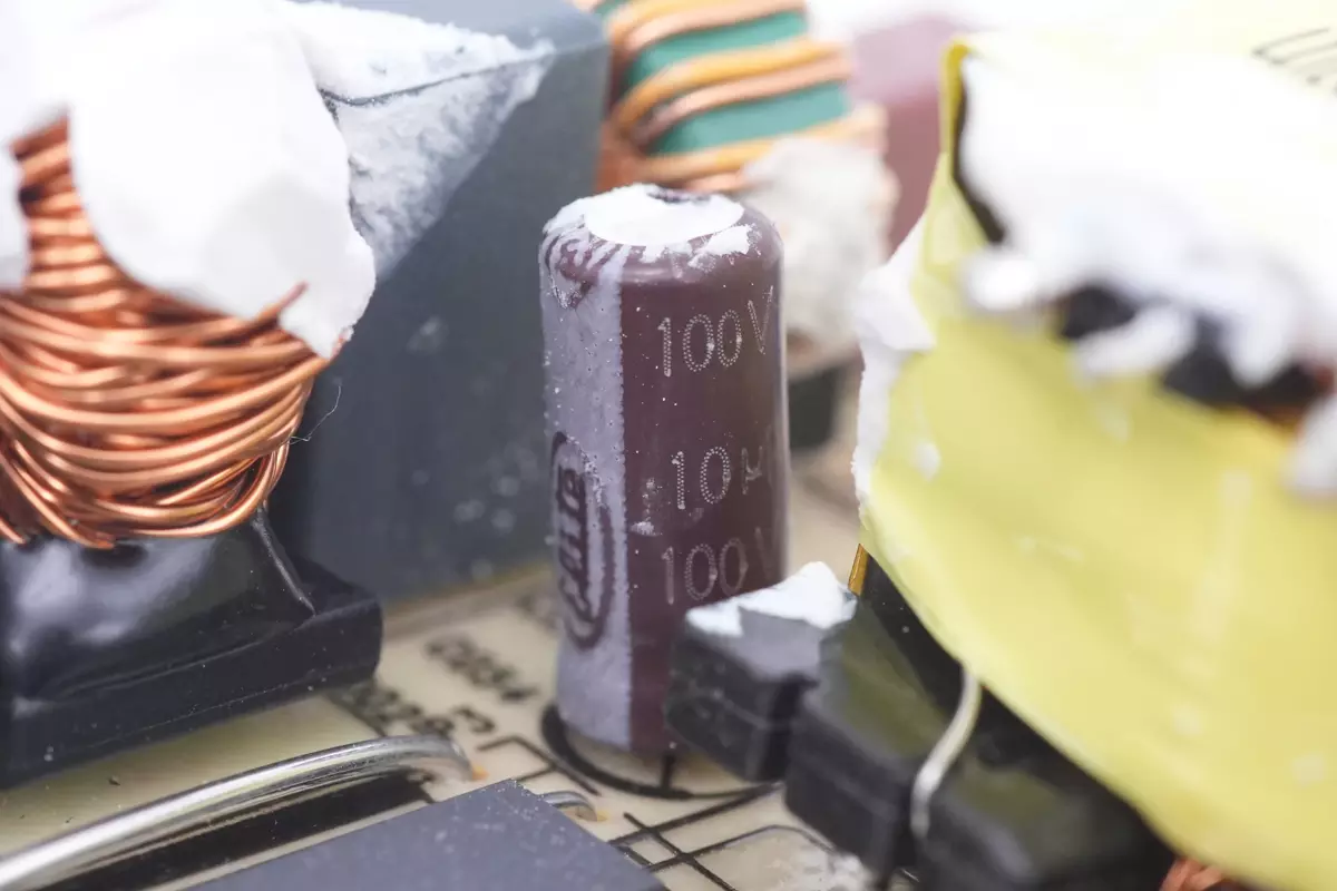

为主控芯片供电的滤波电容来自Elite金山,规格为10μF 100V。

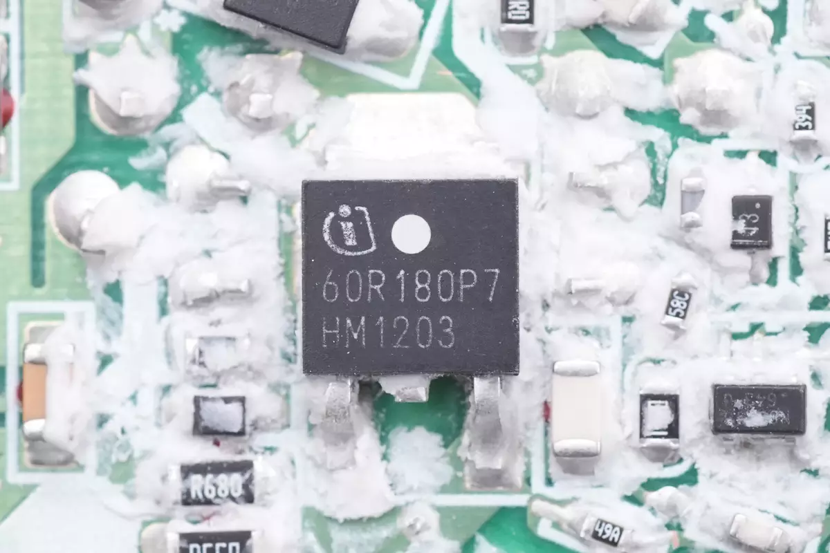

初级开关管来自英飞凌,丝印60R180P7,实际型号为IPD60R180P7,是一颗耐压650V,导阻180mΩ的NMOS,为CoolMOS P7系列,采用TO252封装。

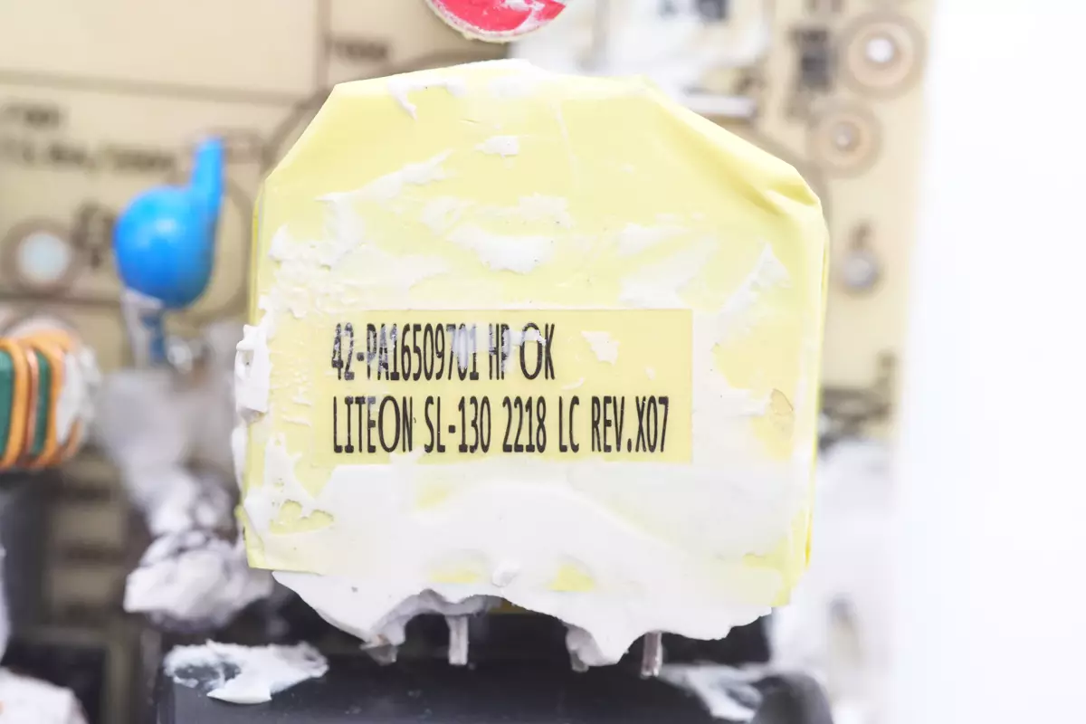

开关变压器特写,严密缠绕胶带绝缘。

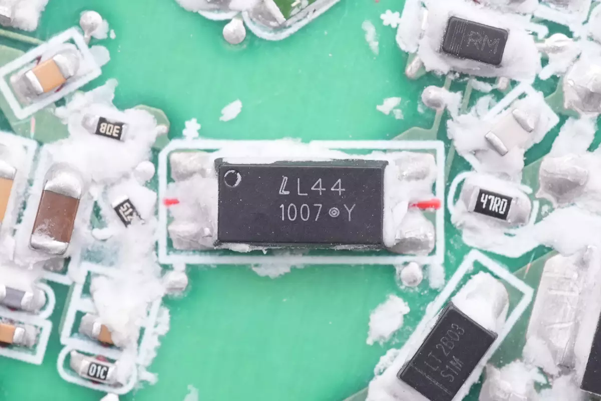

1007光耦特写,用于输出电压反馈调节。

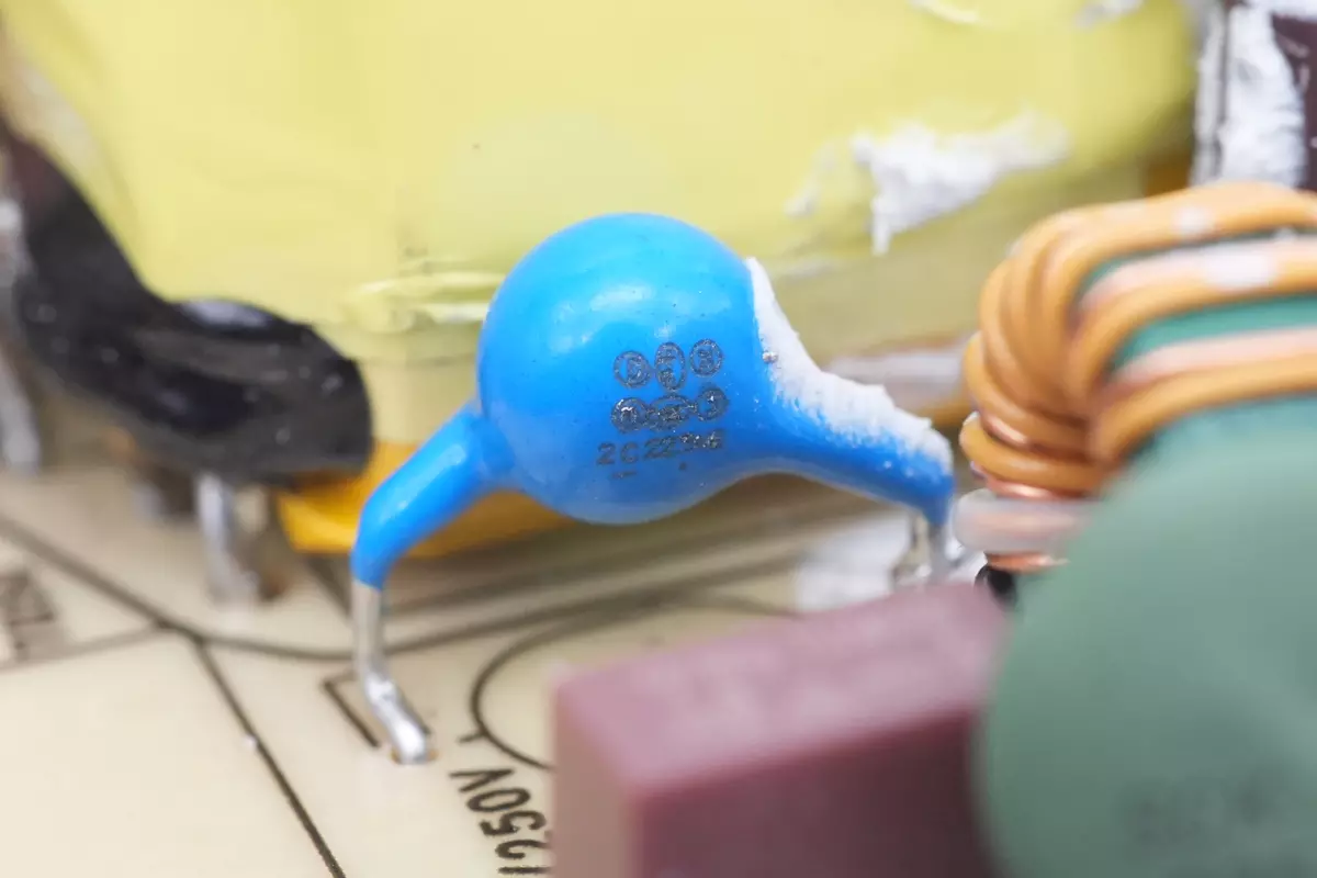

蓝色Y电容特写。

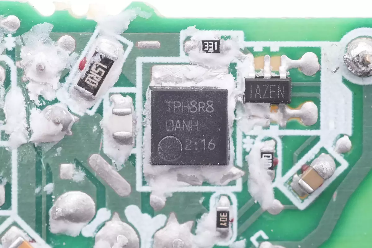

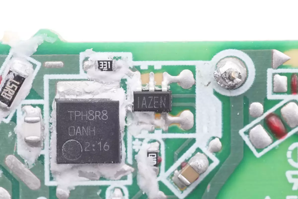

同步整流管来自东芝,型号TPH8R80ANH,是一颗耐压100V,导阻7.4mΩ的NMOS。
同步整流控制器来自MPS芯源半导体,型号MP6907,是一颗支持宽范围电压输出,支持DCM,CCM,QR多种工作模式的同步整流控制器,支持高侧和低侧应用,支持标准电压和逻辑电压驱动的同步整流管,采用SOT23-6封装。

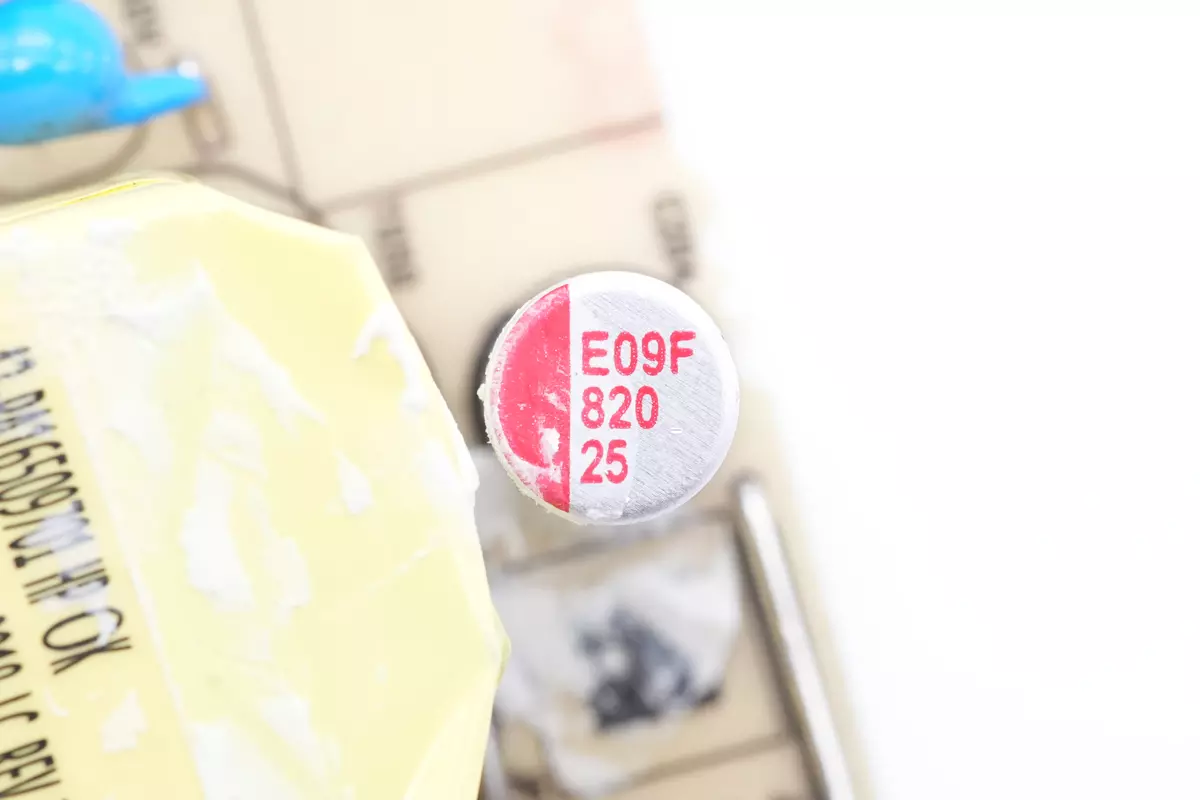

输出滤波固态电容规格为820μF 25V。

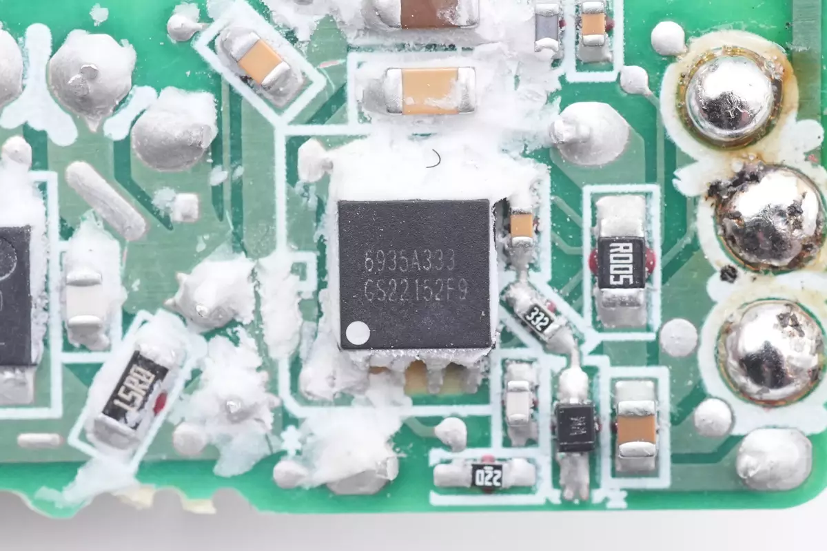

协议芯片来自通嘉,型号LD6935A333,内部集成功率管,内置11位ADC和DAC,具备可编程的保护功能,外围元件精简。

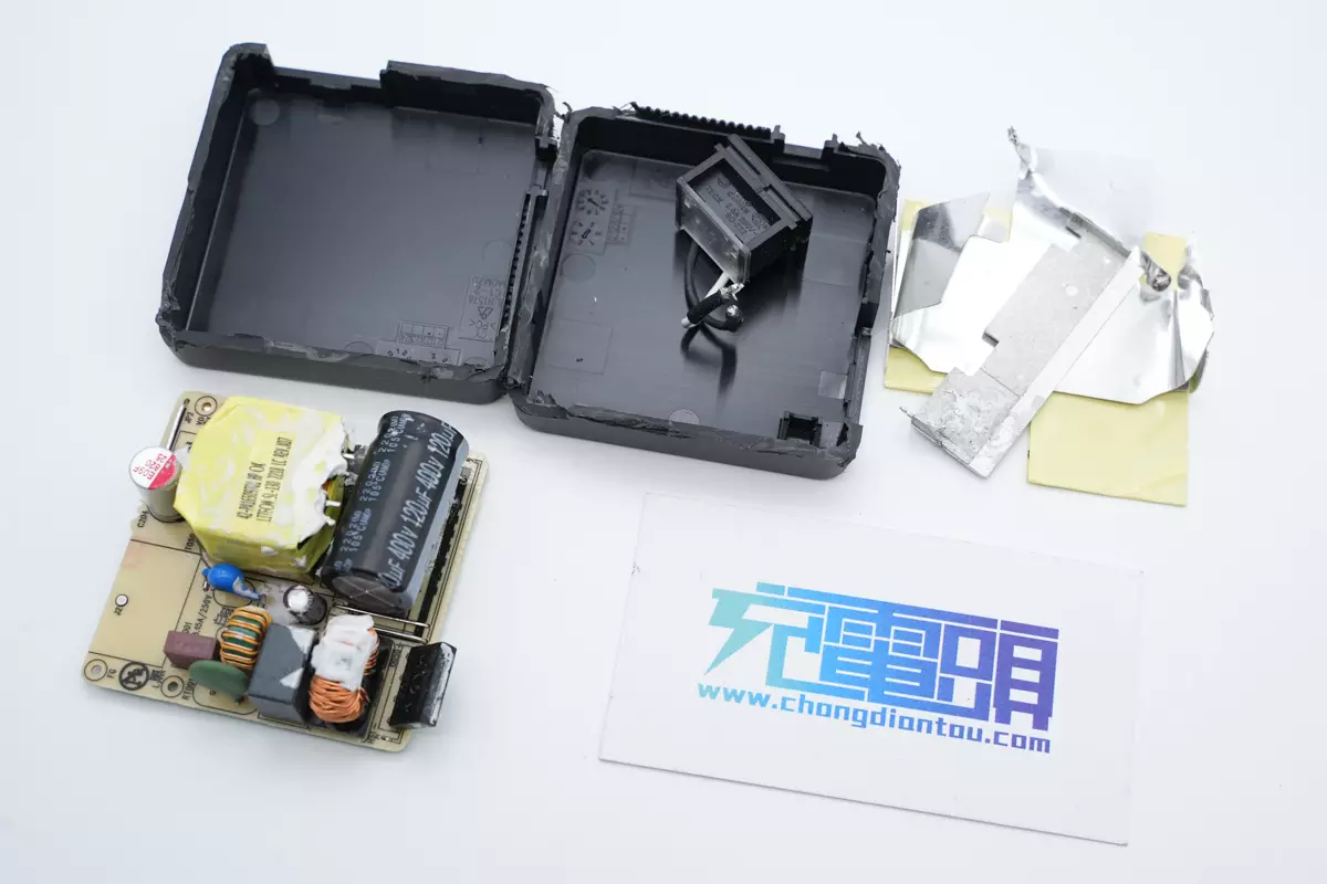

全部拆解一览,来张全家福。
