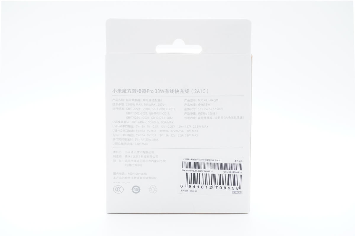

包装盒背面印有转换器参数规格铭文以及条形码贴纸等基本信息。
名称:延长线插座(带电源适配器);型号:MJCXB3-04QM;
技术参数:2500W MAX,10A MAX,250V~;
USB模块输入:200-240V~,50/60Hz,0.5A MAX;
USB-A1输出:5V3A,9V2.5A,10V2.25A,12V1.87A,22.5W Max;
USB-C输出:5V3A,9V3A,11V3A,12V2.5A,33W MAX;
USB-A2输出:5V3A,9V3A,11V3A,12V2.5A,33W MAX;
多口同时输出:5V4A 20W MAX;USB 总输出:33W MAX;
委托方:小米通讯技术有限公司;
制造商:青米(北京)科技有限公司。

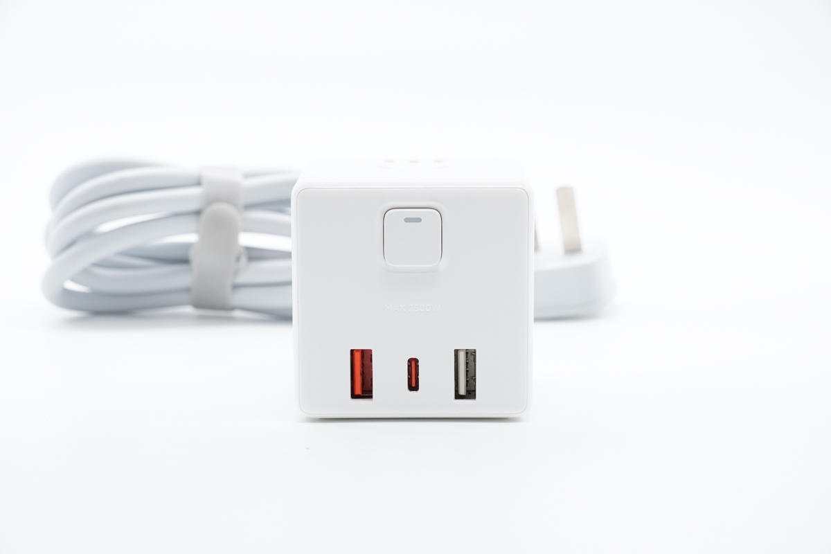

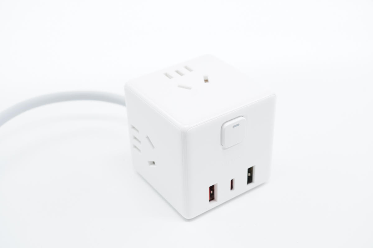

小米33W魔方转换器 Pro正面配置2A1C共3个USB输出端口,左侧USB-A、USB-C端口母口胶芯与充电器一致,为橙色配色;端口上方为回弹式插座总开关。
方形总开关按钮顶端拥有通电指示灯,通电后显示为水蓝色。

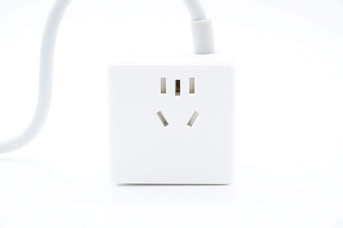

小米33W魔方转换器 Pro左右两侧及顶部均搭载一组五口AC强电接口,皆拥有白色安全门设计。

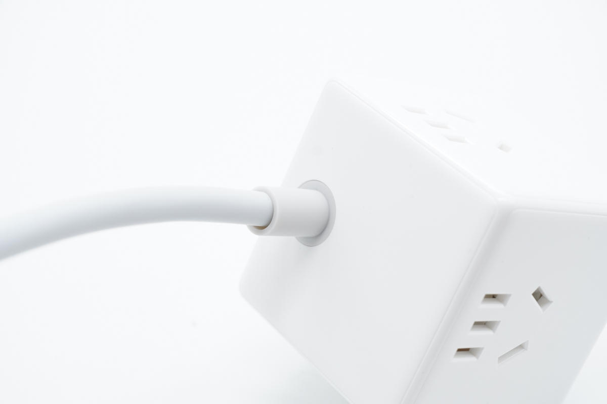

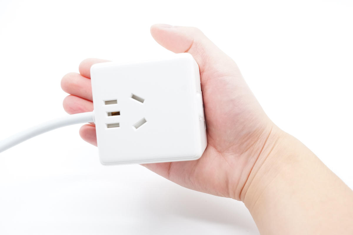

接口采用新国标设计,内部拥有白色防护门,防尘防儿童意外触电,并印有最大负载功率:2500W;线材与插座本体连接处采用加厚保护,耐用防弯折。

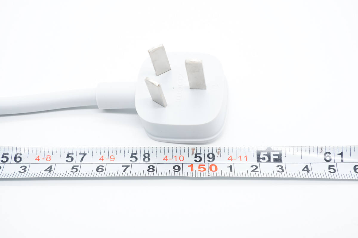

延长线长度约为150cm。

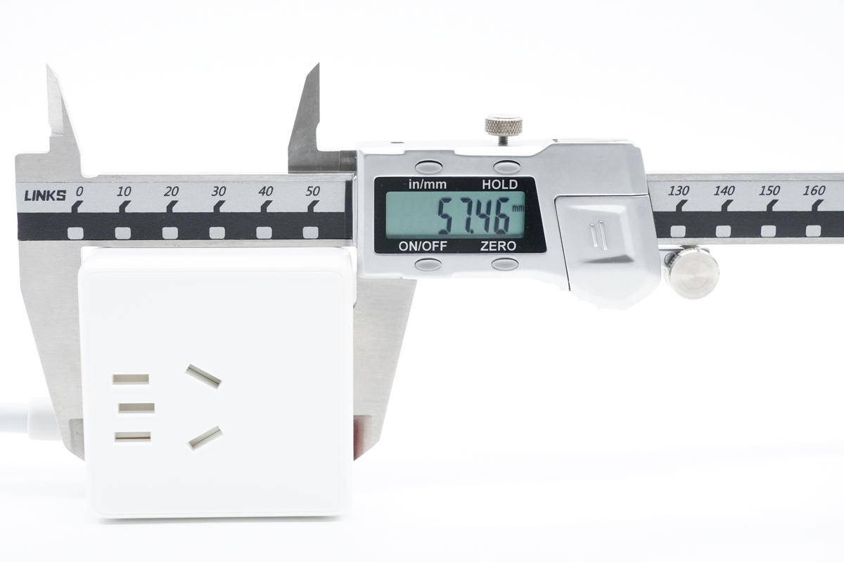

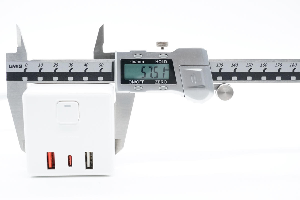

小米33W魔方转换器 Pro长度约为57.51mm。
小米33W魔方转换器 Pro宽度约为57.46mm。
小米33W魔方转换器 Pro高度约为57.48mm,整体为正方体结构。

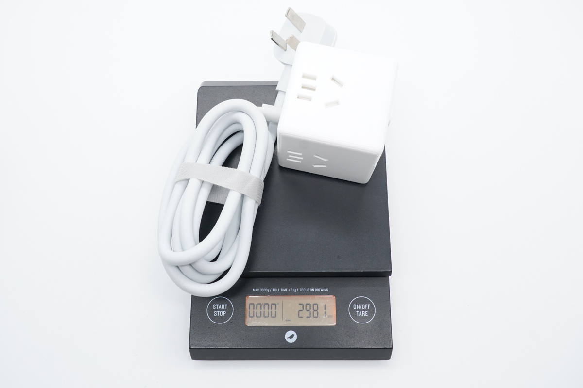

小米33W魔方转换器 Pro整体重量约为298.1g。

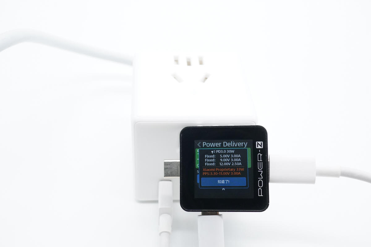

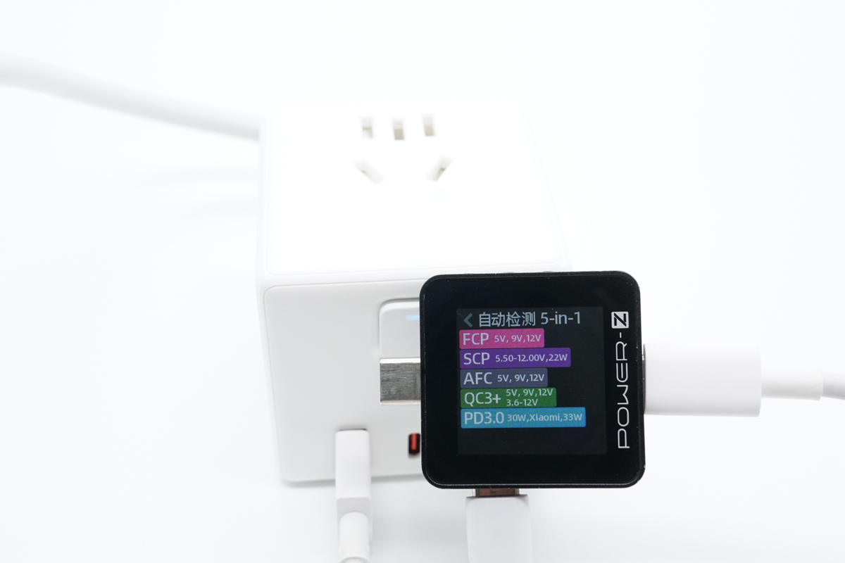

使用POWER-Z KM002C 读取USB-A2接口的快充协议,实测支持 FCP、SCP、AFC、QC3+、PD3.0和 Xiaomi 33W等充电协议,有着良好的设备兼容性。
PDO报文方面,USB-A2口支持 5V3A、9V3A、12V2.5A三组固定电压,以及3.3-11V3A一组小米33W协议的PPS电压档位。

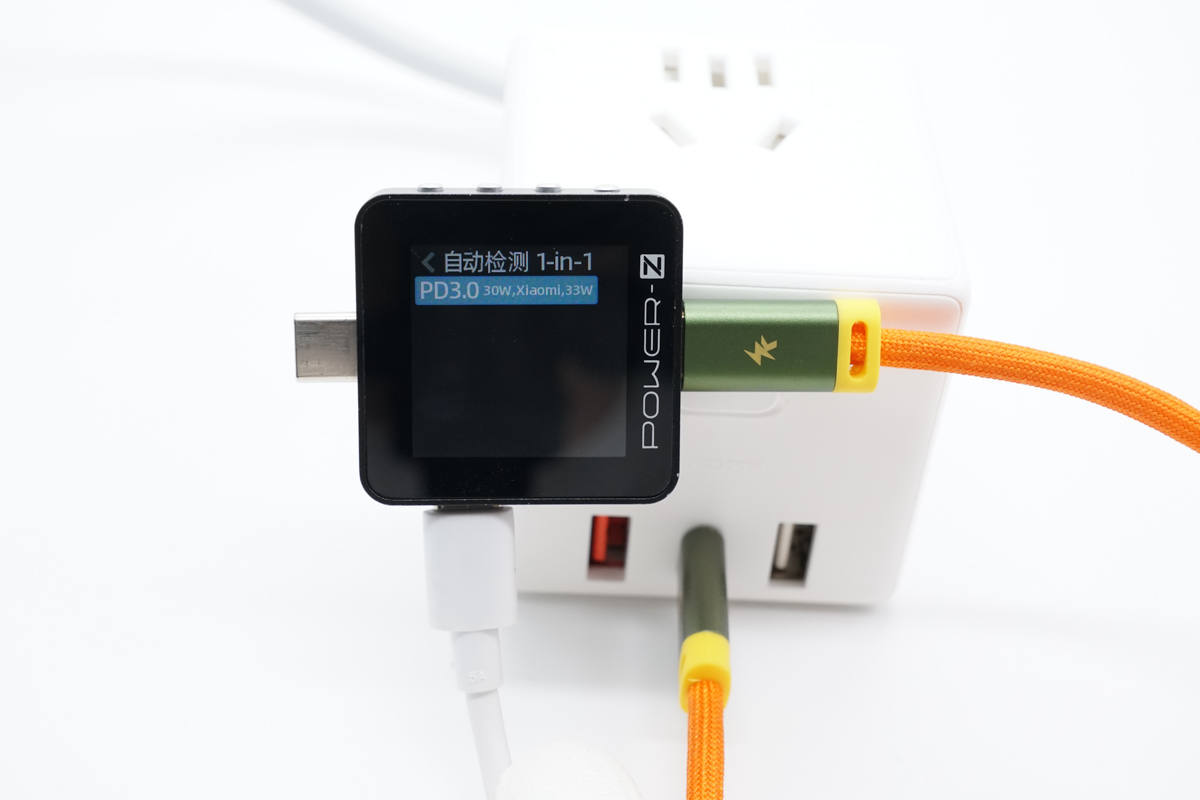

使用POWER-Z KM002C 读取USB-C接口的快充协议,实测支持PD3.0和 Xiaomi 33W 等充电协议。
PDO报文方面,USB-C口支持 5V3A、9V3A、12V2.25A 三组固定电压,以及3.3-11V3A一组小米33W协议的PPS电压档位。

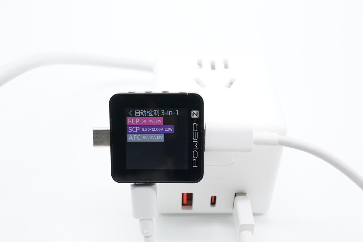

使用POWER-Z KM002C读取USB-A1接口的快充协议,实测支持 FCP、SCP、AFC等充电协议。

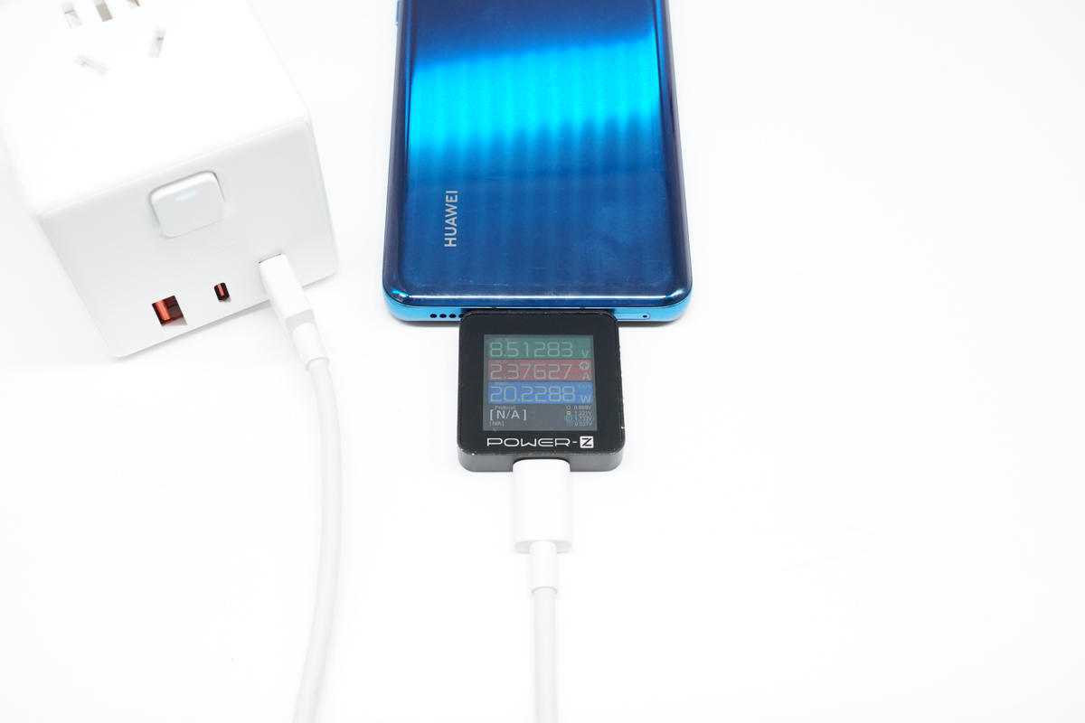

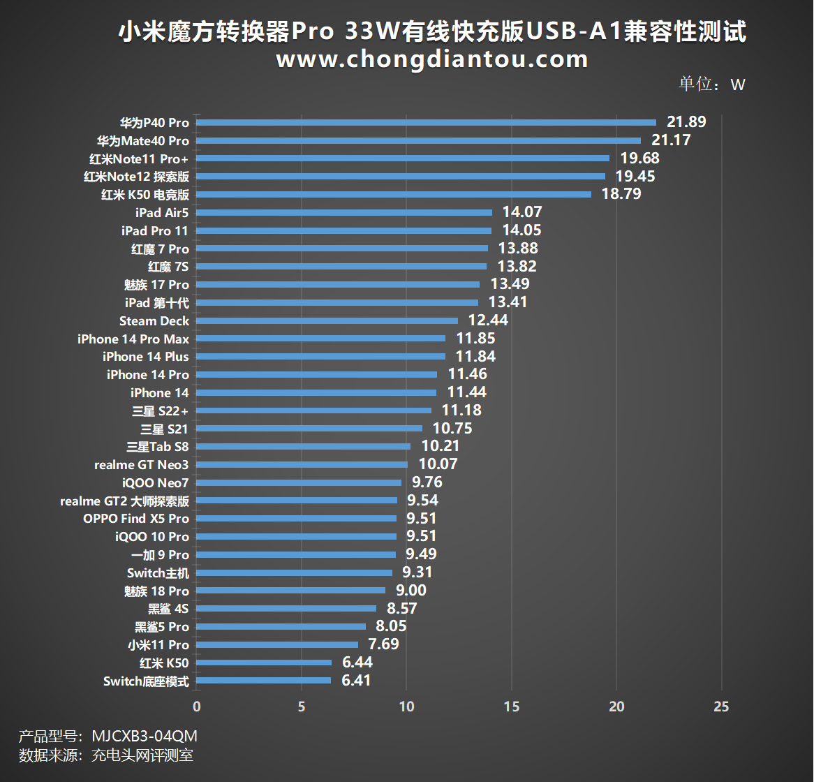

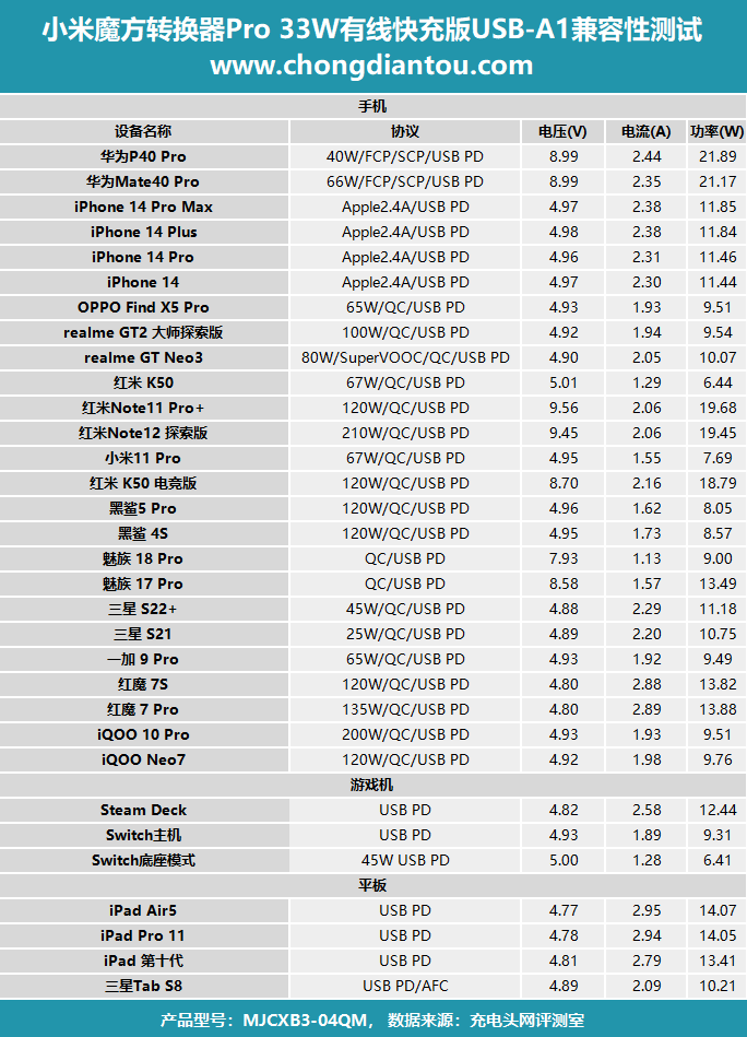

USB-A1
为华为P40 Pro充电,功率为8.51V 2.38A 20.22W。
为小部分手机充电可以达到快充功率;为平板充电功率则是在10-15W左右。
绘制成柱状图,供大家查看。

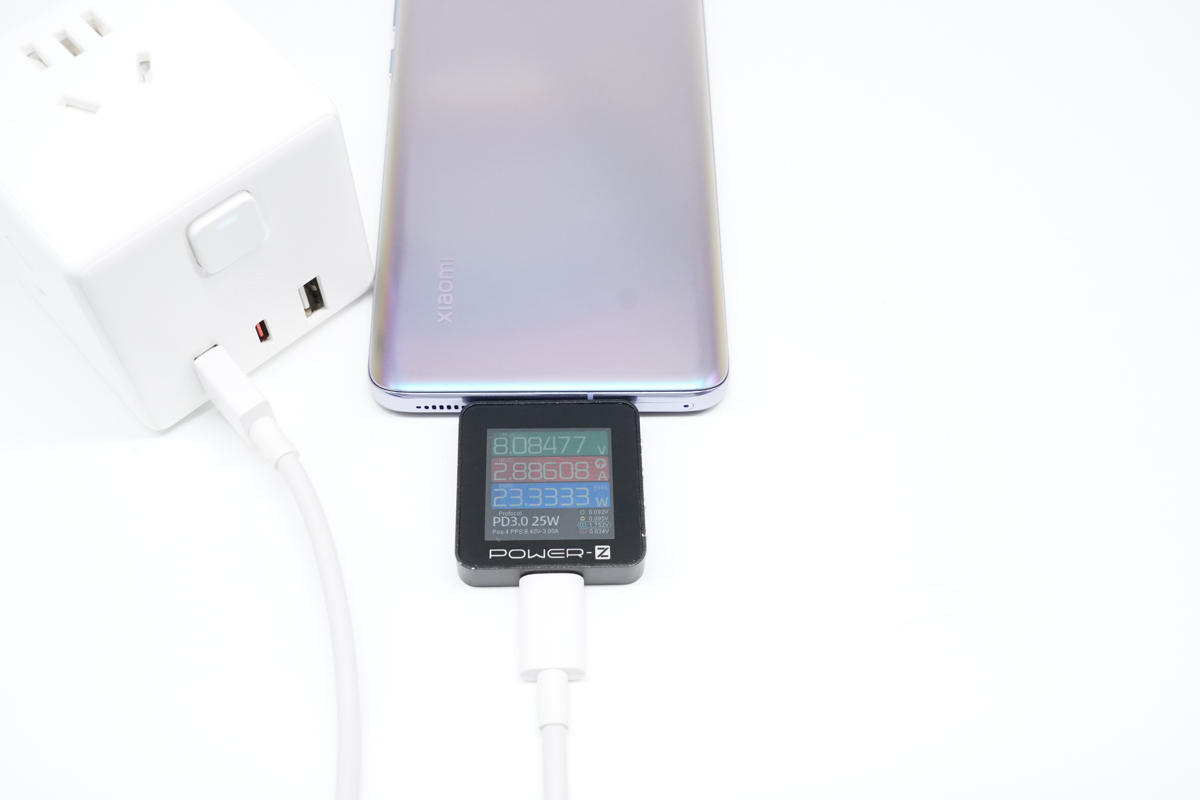

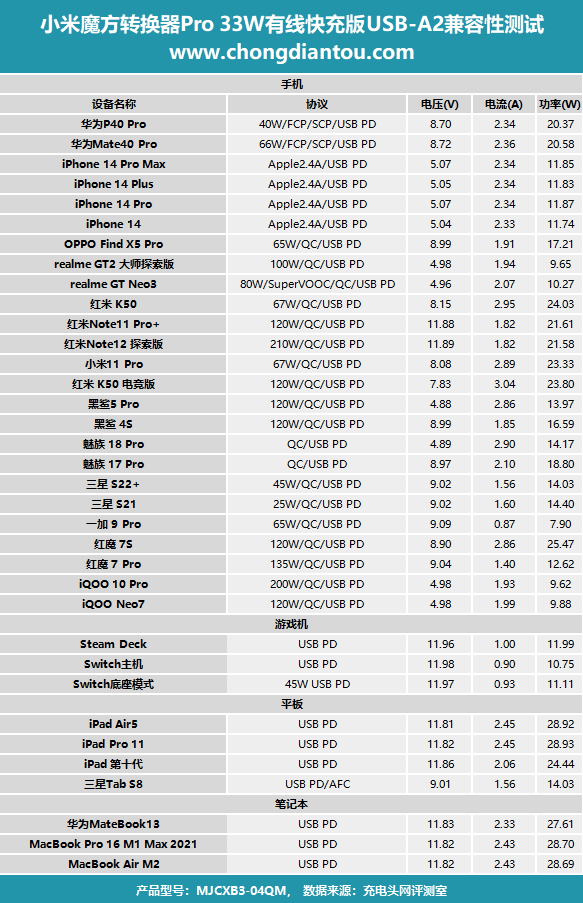

USB-A2
为小米11 Pro充电,功率为8.08V 2.89A 23.33W。
将数据整理如上,可以看到这款插座对旗下米系手机或是平板、笔记本电脑的充电更为友好,充电功率基本处于20W以上;而对于第三方手机,充电功率维持在10-18W范围内。
绘制成柱状图,供大家查看。

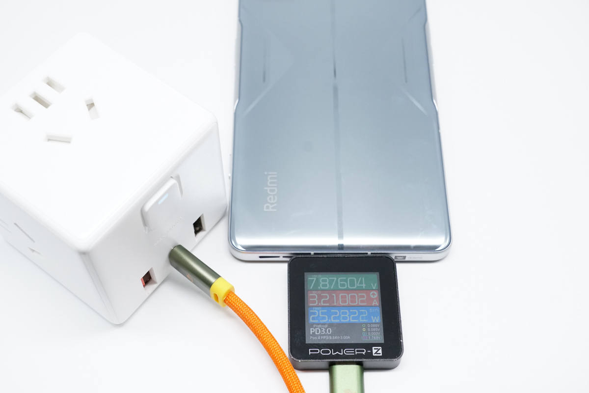

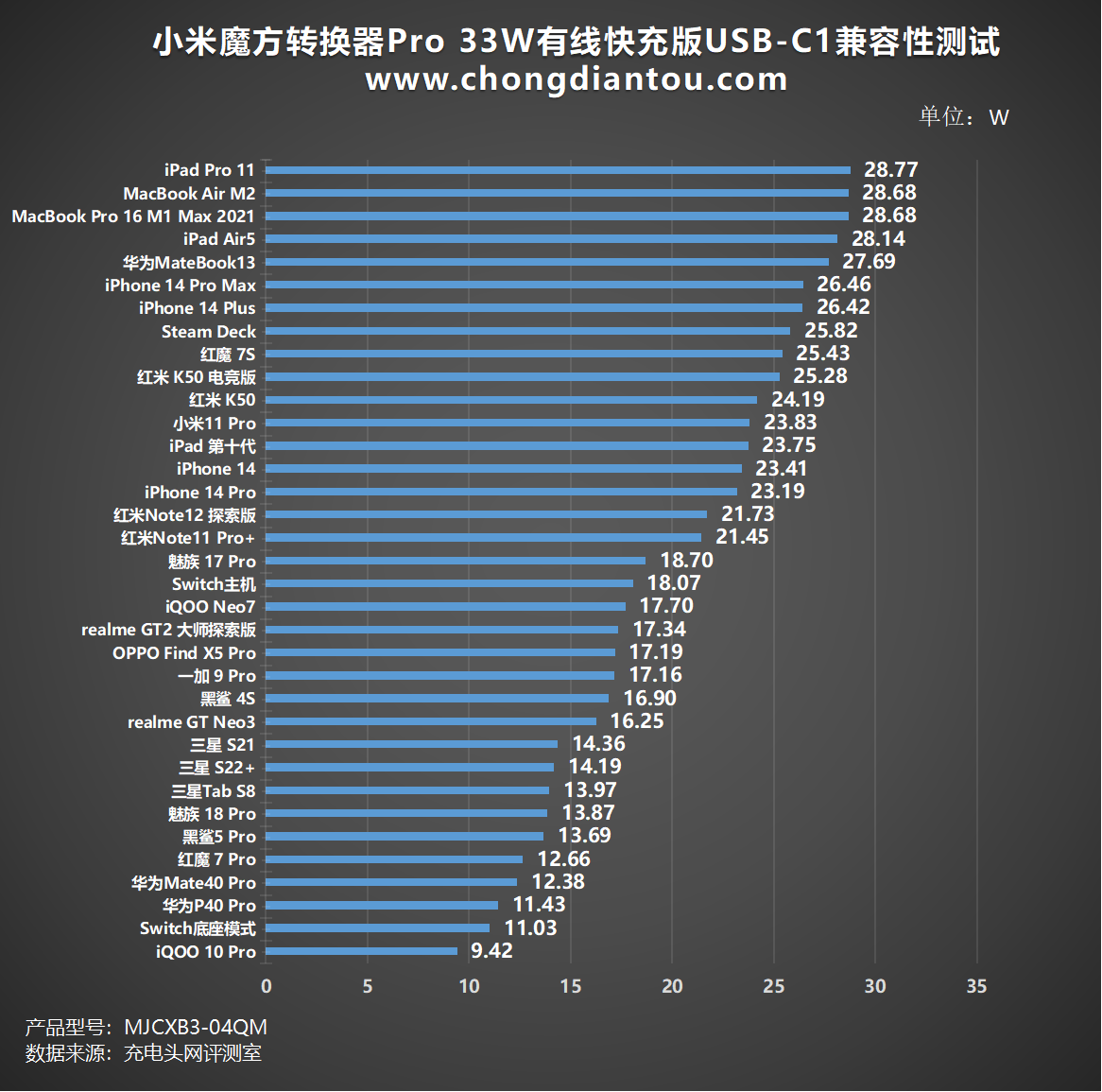

USB-C
为红米K50 电竞版充电,功率为7.88V 3.21A 25.28W。
将数据整理如上,可以看到USB-C接口对米系手机充电更加友好,充电功率在20W以上。
绘制成柱状图,供大家查看。

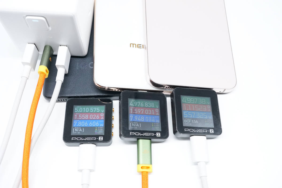

多口同时充电测试
33W输出功率是转换器插座的最大输出功率,但插座有3个接口,在同时输出时的功率是如何分配的,还需要实测一下。
双口同时输出,测得USB-A2为魅族17Pro充电功率为4.97V 1.89A 9.39W;USB-C为红米K50充电功率为5.05V 1.22A 6.15W。
三口同时输出,测得USB-A1为三星S22+充电功率为5.0V 1.12A 5.57W;USB-A2为iQOO Neo7充电功率为5.01V 1.56A 2.81W;USB-C为魅族17Pro充电功率为4.98V 1.60A 7.95W。

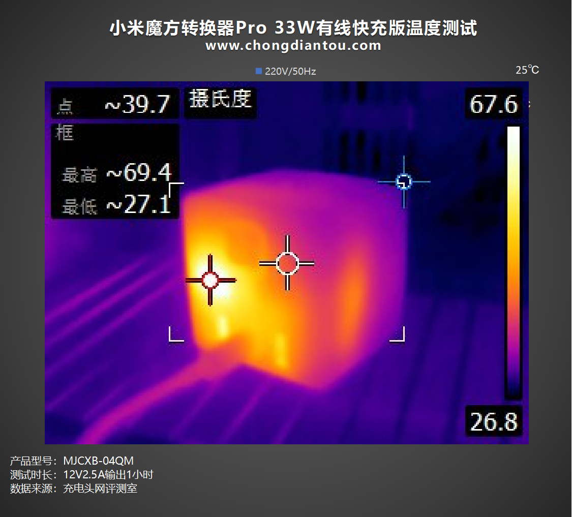

温度测试

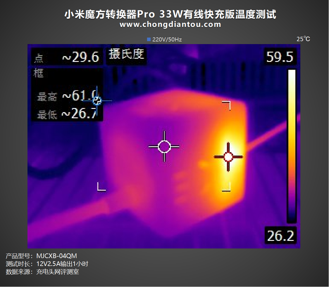

充电器是一种转换设备,充电过程中会有损耗,以热量的形式散发出来,所以充电器会发热。将小米魔方转换器 Pro放置于25℃恒温箱USB-C口负载1小时,采集充电器表面温度。
220V 50Hz下以12V2.5A档位输出1小时,充电器表面温度如下。
一小时后使用热成像仪拍摄充电器正面最高的温度为69.4℃。
背面的最高温度则是61.0℃。
绘制出柱状图,220V 50Hz市电环境下,极限负载1小时,温度在61-70℃之间。
