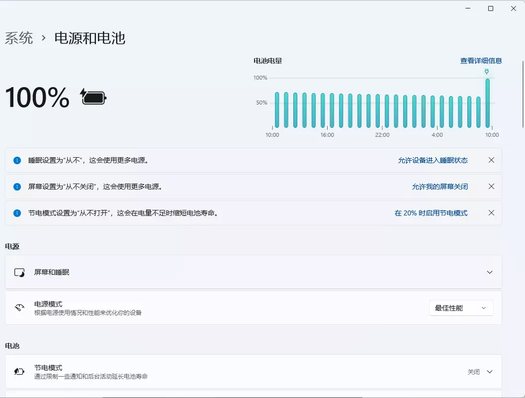

手机设置内基本都有明确电池状况,但笔记本中除 MacBook 外,似乎仅显示电池电量与充电历史,那 Windows 笔记本需要如何查询到电池健康度呢?

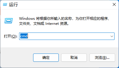

用户可通过“Windows+R”组合键呼出运行对话框,输入“cmd”,点击确认即可。

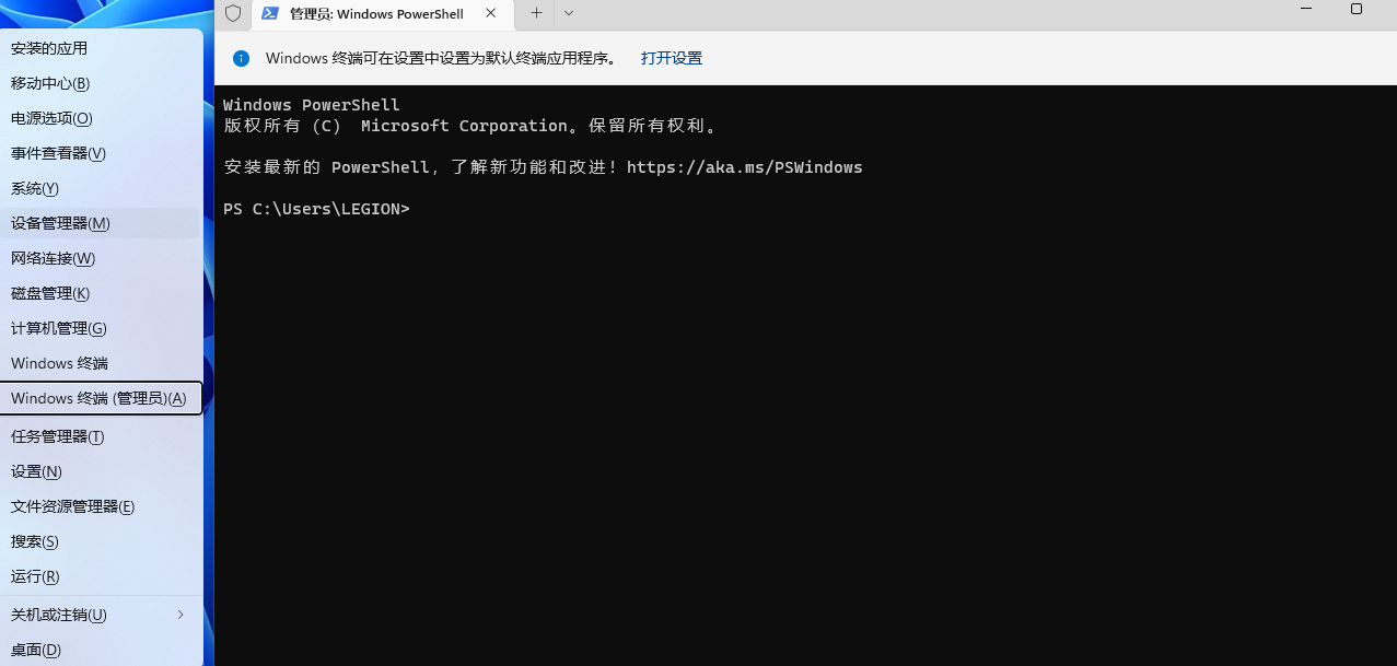

或可以点击底部栏 Windows图标,选择“Windows终端(管理员)(A)”,即可进入命令符对话框。

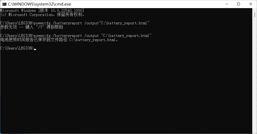

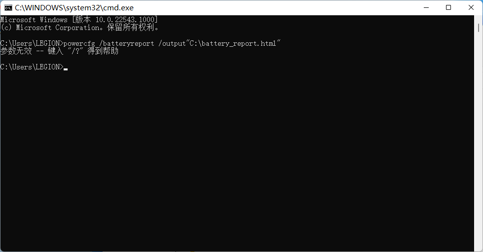

进入命令符对话框后可输入命令【powercfg /batteryreport /output "C:\battery_report.html"】,需要注意的一点是,符号需要是英文格式,并且中间拥有空格,否则如上图所示:参数无效,无法操作识别等情况发生。
正确输入命令符后可看到电池使用时间报告已保存到文件路径,并且路径可有用户自行设置,或【D:\DianChi.html】等等路径皆可。

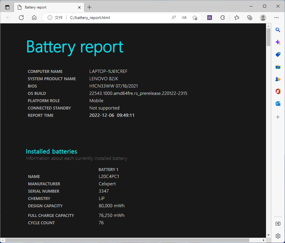

点击文件后,可了解到电池基本概况:电脑名称、系统名称、保存时间等等。下方为当前状态下的电池容量概况,即设定容量为 80000mWh,充满电池容量为 76250mWh,已循环充放电76次。

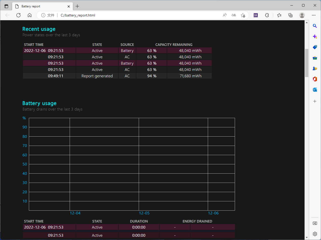

另外,还可以看到近三天的电池充电情况。
其次还有详细时间段的电池使用记录

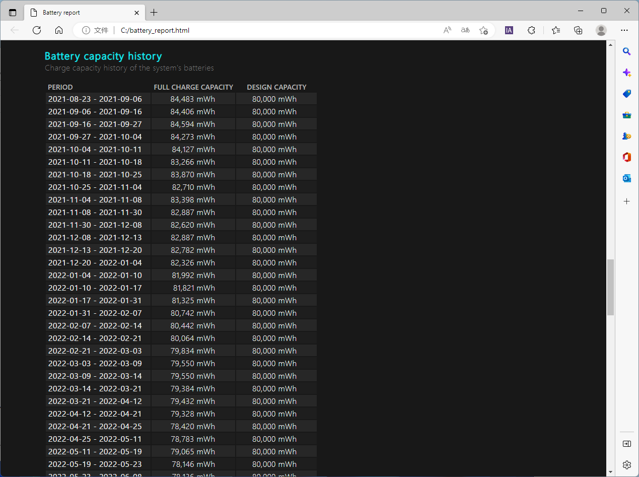

以及详细时间段的电池容量变化。
最后表格为电池寿命预计,可看到详细报告参数。
