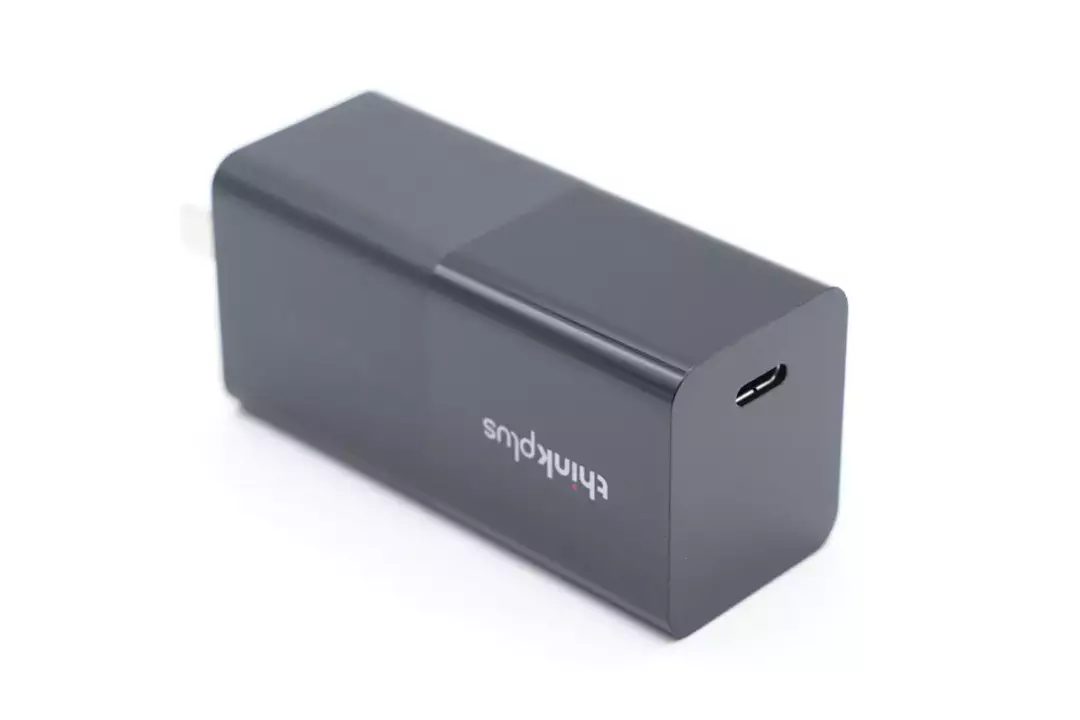

联想推出新款thinkplus GaN USB-C 100W 口红充电器,内部采用杰华特AHB架构,转换效率更高。在与第一代65W口红电源体积不变情况下,将输出功率提升到100W,支持更多的移动设备使用。通常一款充电器功率的提升会带来的体积的增加,而要制作一款小巧的大功率充电器需要考虑到每一个电子元件的性能、体积、寿命。
这款迷你适配器为单USB-C口,支持5A PPS快充,相比传统电源,为长条形设计,体积有大幅缩减,重量也更轻,携带方便。充电器延续经典造型设计,通体黑色很有气质,腰身亮面磨砂撞色处理。

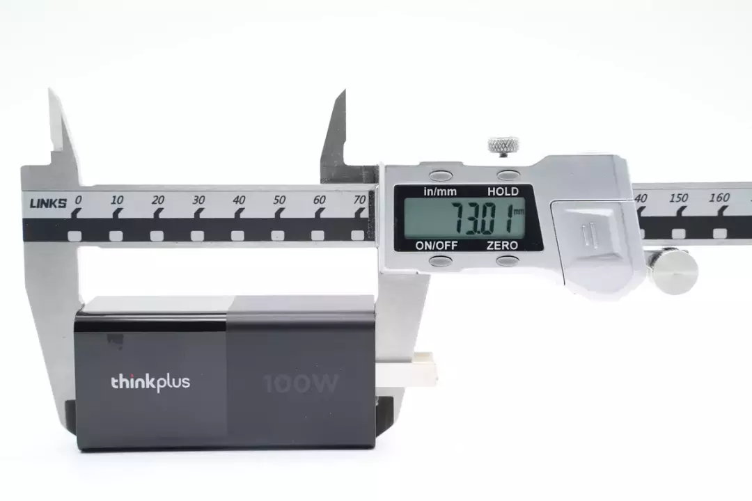

测得充电器机身高度为73.01mm。

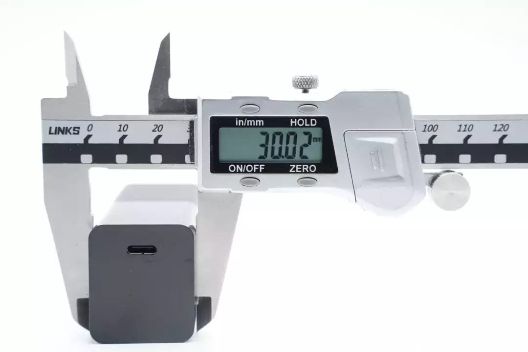

宽度为30.02mm。

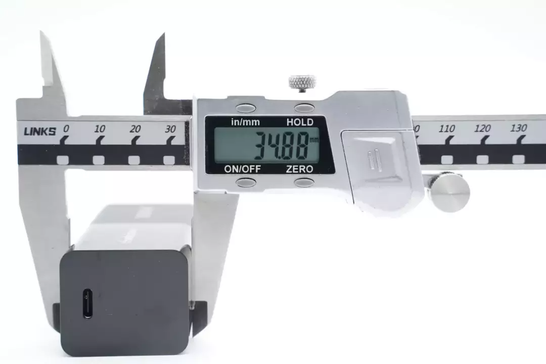

厚度为34.88mm。通过三围算得充电器体积约为76.45cm³,功率密度为1.31W/cm³。

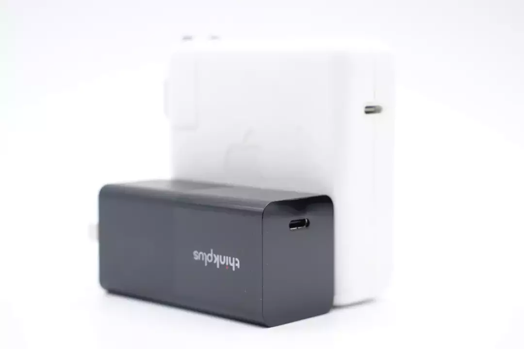

内置杰华特AHB控制器的充电器和苹果96W充电器对比,体积优势非常大。

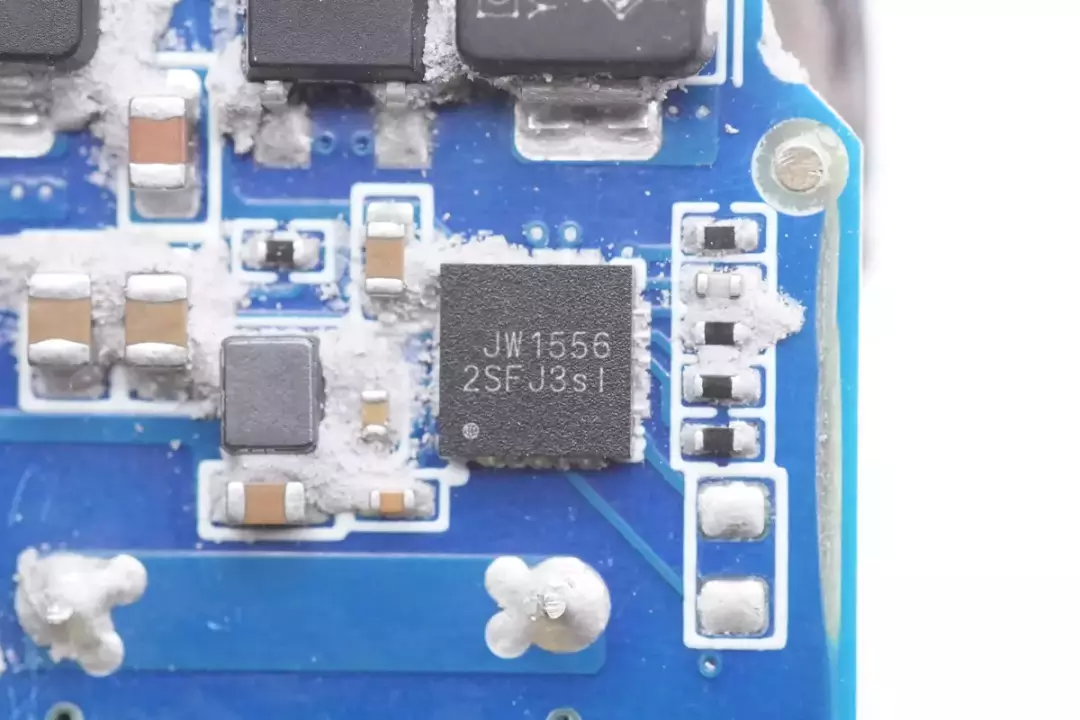

采用杰华特AHB控制器的联想口红充电器

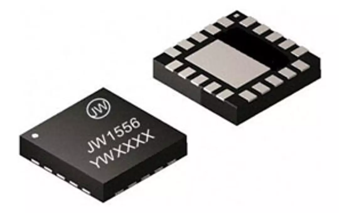

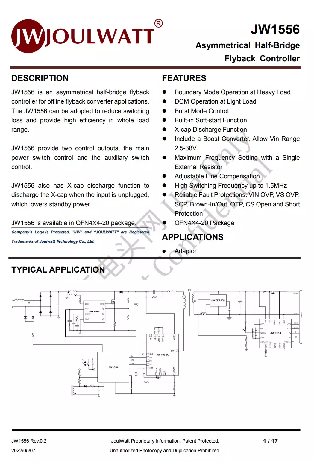

AHB控制器来自杰华特,型号JW1556,是一款非对称半桥反激式控制器,采用 QFN 4x4-20封装,适用于离线反激式转换器应用。输入电压范围 2.5-38V,最高工作频率达1.5MHz,支持65-300W快充应用,宽幅的电压和高瓦数的支持,十分适合各种高功率充电器使用。
杰华特 JW1556 可通过单个外置电阻设置工作频率,外围简洁,设计简单。芯片内置软启动功能,支持VIN OVP、VS OVP、SCP、Brown-In/Out、OTP、CS开路和短路保护等多重保护措施,提高电源系统的可靠性,杰华特还可以向充电器厂商提供面向PD 3.1应用的一站式解决方案。
杰华特 JW1556 在重负载下工作在ZVS模式,支持Adaptive ZVS 开关,实现效率最优化。在轻负载下工作在DCM模式,可提供主电源开关和辅助开关两路输出控制,支持高压启动、X电容放电、突发模式控制、可调线路补偿等功能,用来支持充电器各种使用场景和效率最大化。
