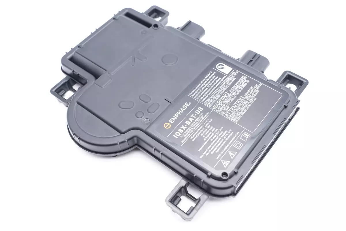

ENPHASE IQ8X 微型逆变器外观
ENPHASE IQ8X 微型逆变器整体外观和此前拆解的IQ7+基本一样,采用PPE+PS材质塑料外壳,工业风十足。

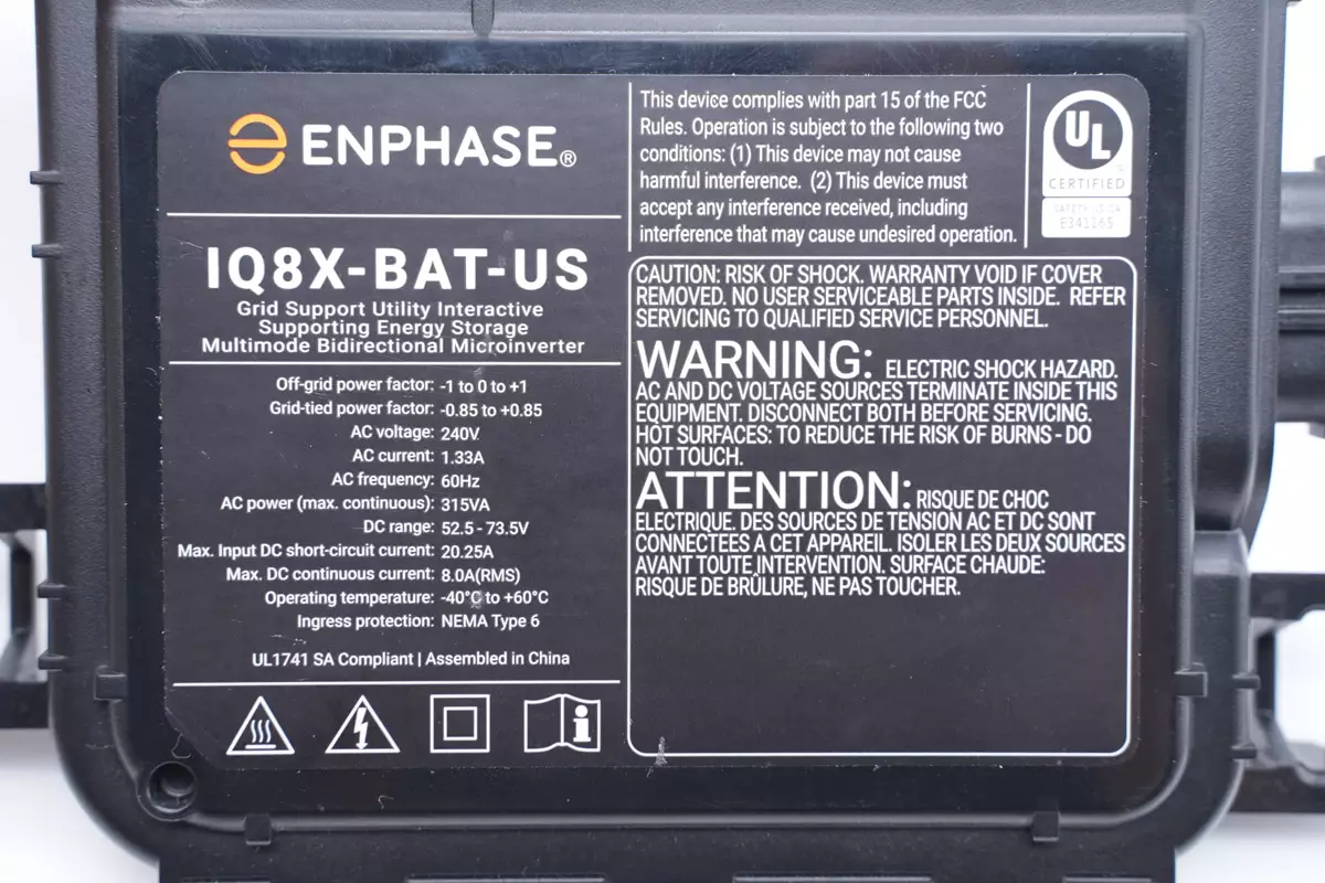

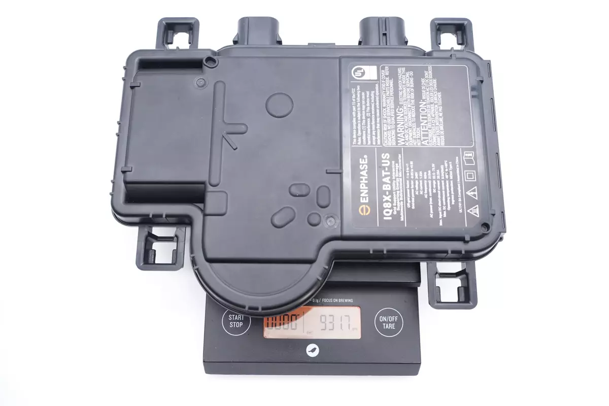

正面贴有逆变器铭牌
离网功率因数:-1 to 0 to +1
并网功率因数:-0.85 to +0.85
交流电压:240V
交流电流:1.33A
交流频率:60Hz
交流输出功率(最大连续输出):315VA
DC范围:52.5-73.5V
最大输入DC短路电流:20.25A
最大DC连续电流:8.0A(RMS)
工作温度:-40℃~60℃
防护等级:IP67
IQ8X微型逆变器已经通过了UL认证。

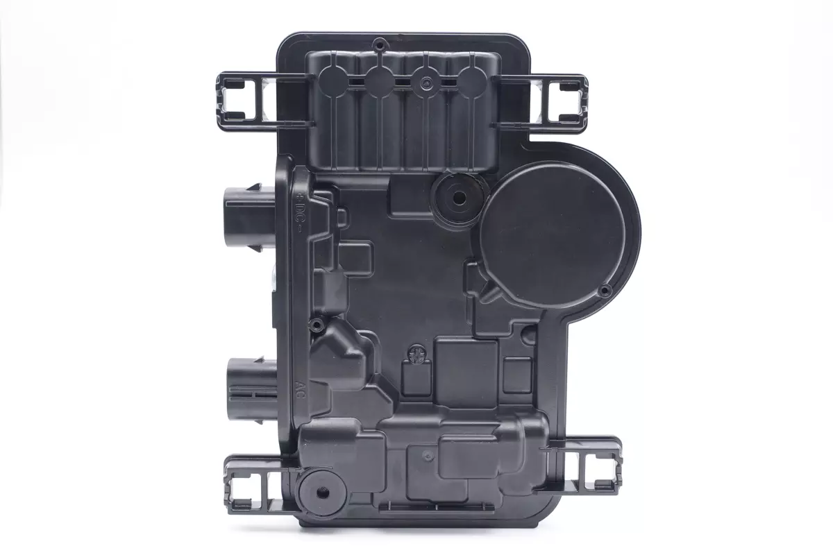

机身背面也是充满了不规则凸起凹陷。

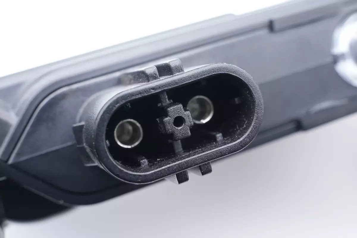

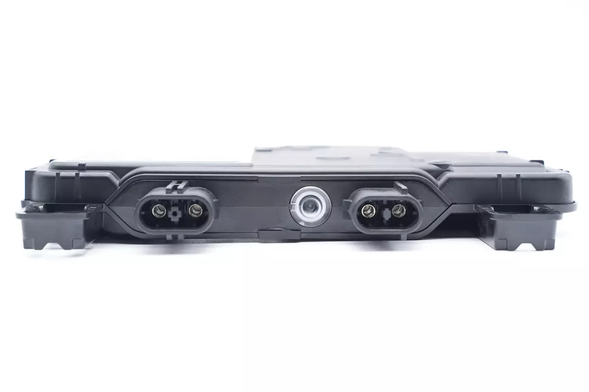

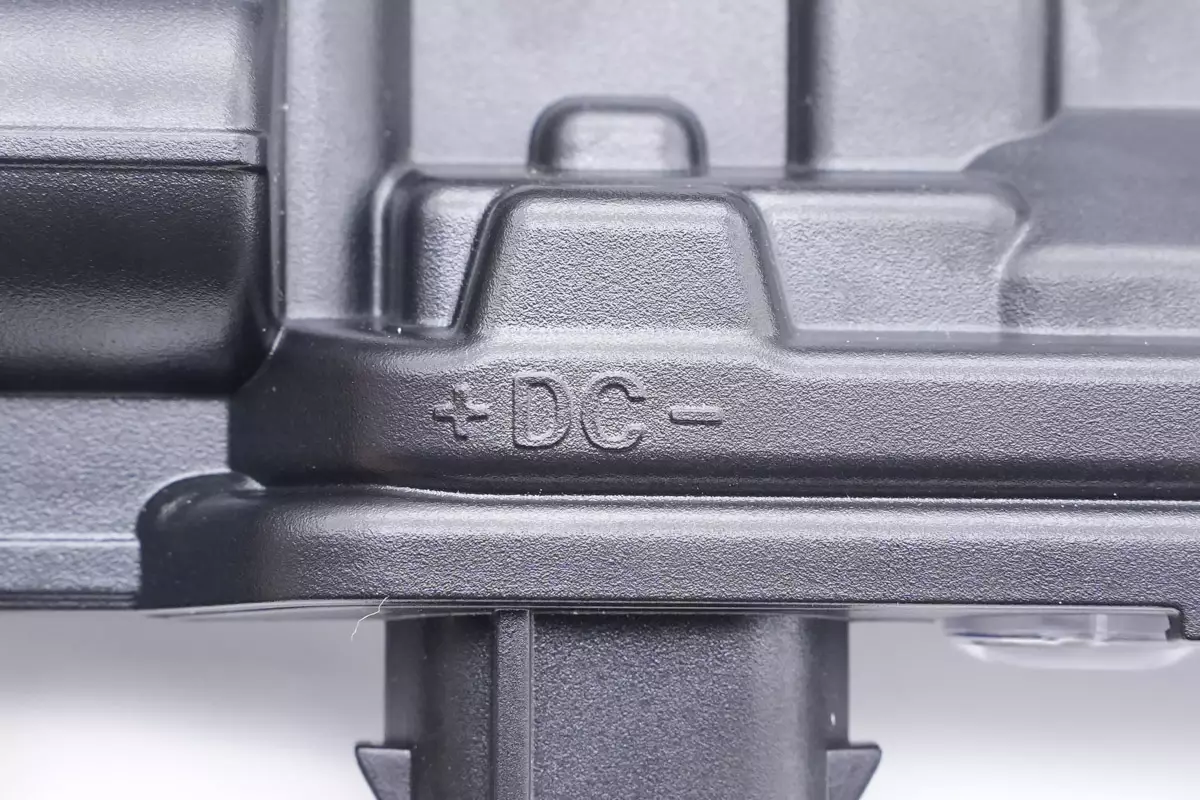

机身一侧设有两个接线柱以及工作指示灯。

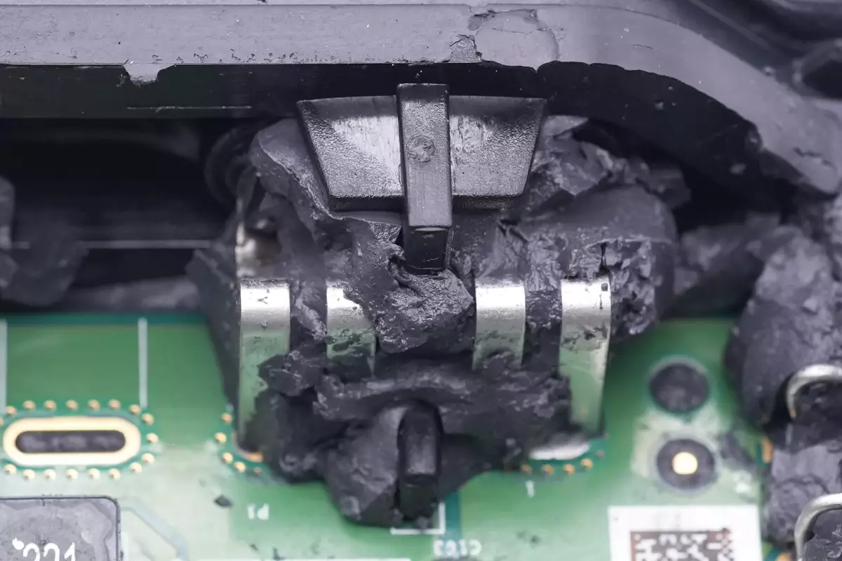

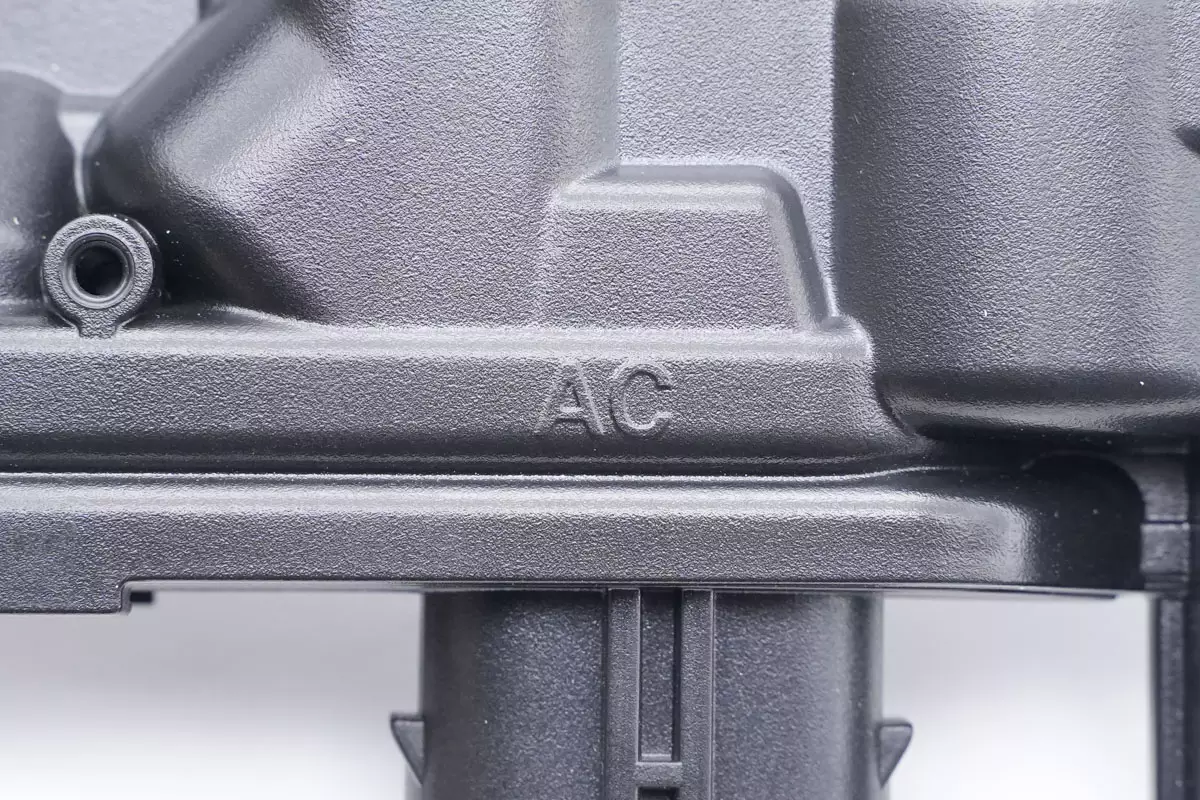

交流输出接线柱特写。
左侧为交流输出端子。
右侧为直流输入端子。

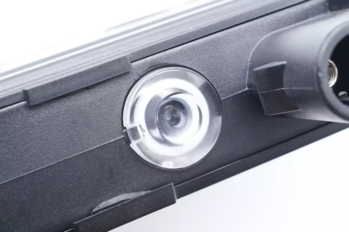

工作指示灯特写。

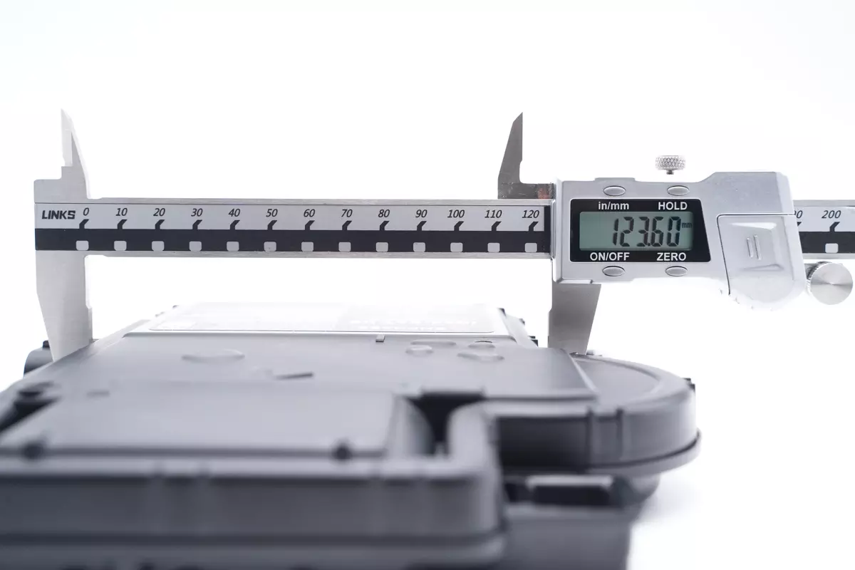

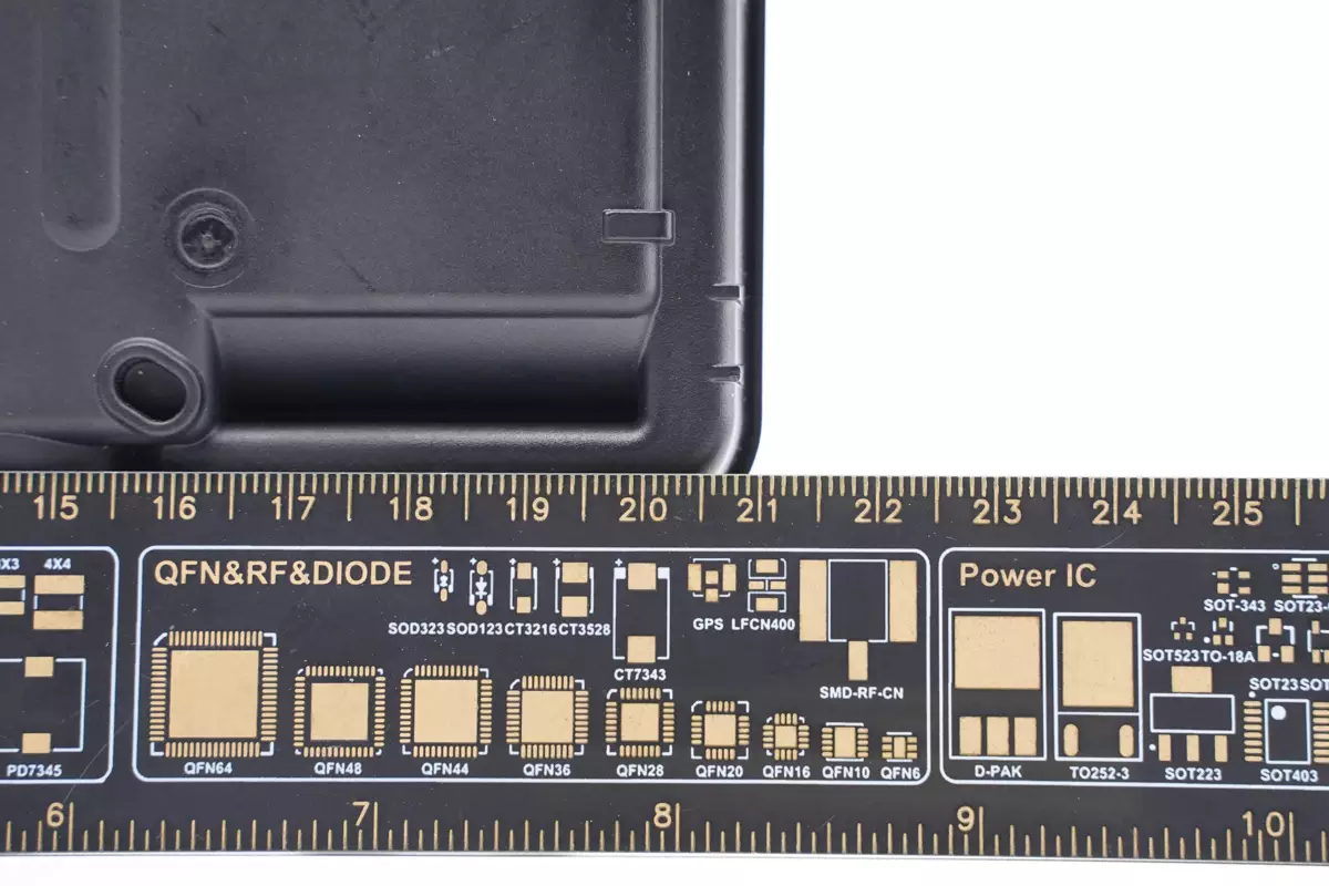

测得机身主体长度约为21cm。
宽度约为12.4cm。
厚度约为2.8cm。

另外测得 IQ8X 微型逆变器重量约为932g。

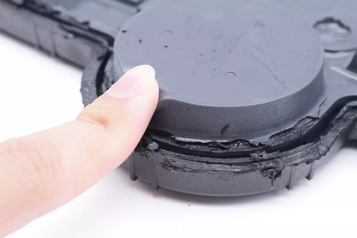

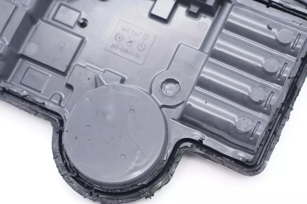

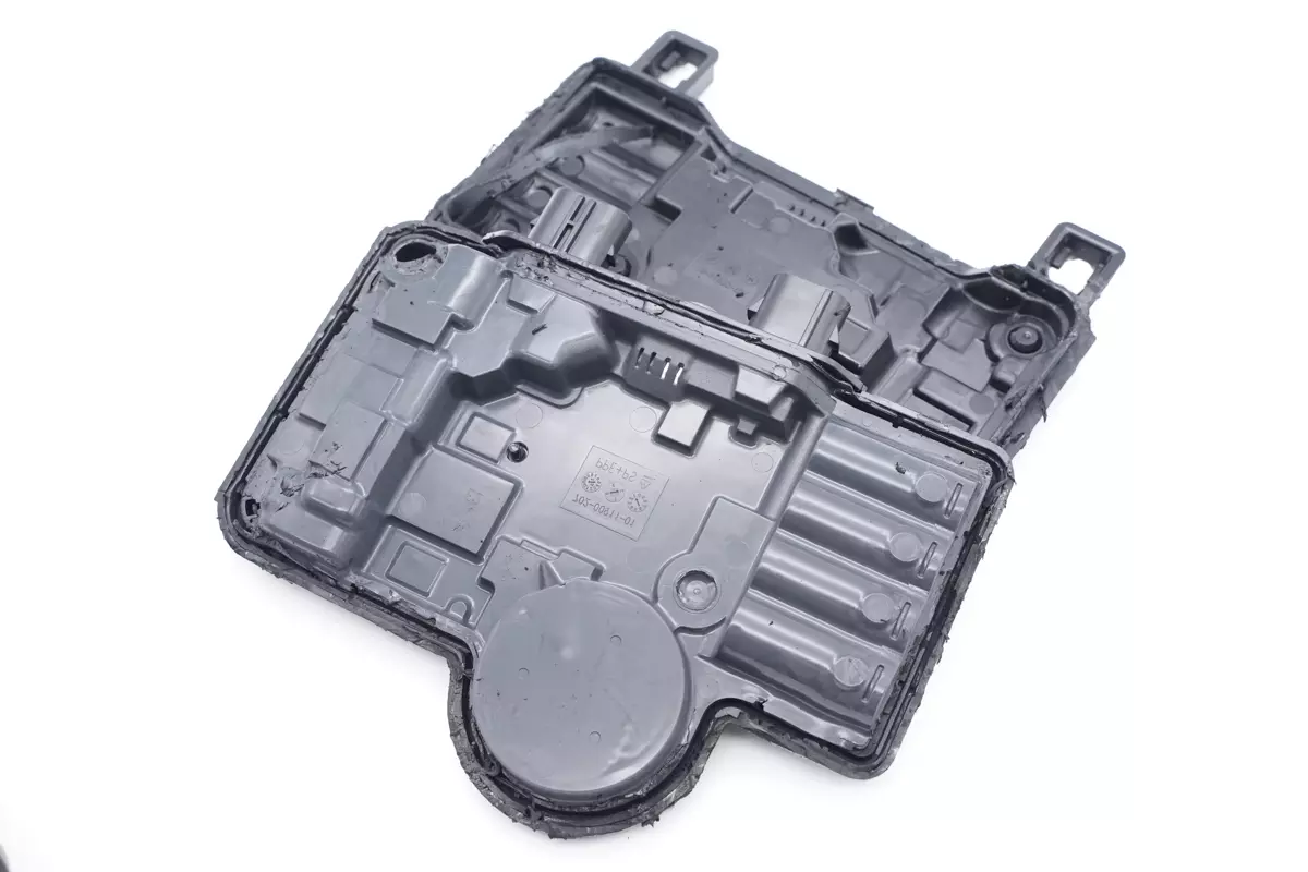

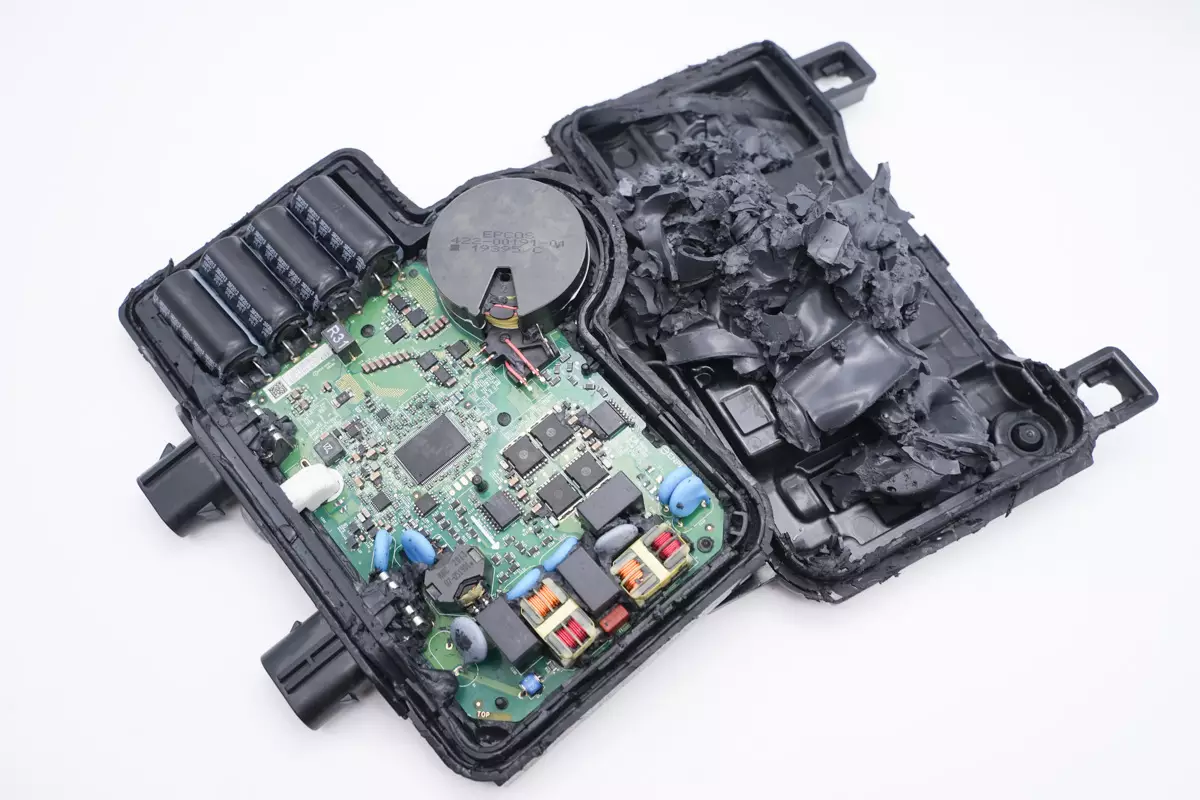

首先使用切割机切开外壳,再配合热风枪加热,拆开逆变器外壳。
逆变器模块外壳内部整体填充导热胶,密封散热。
导热灌封胶具有弹性,填充效果非常好。

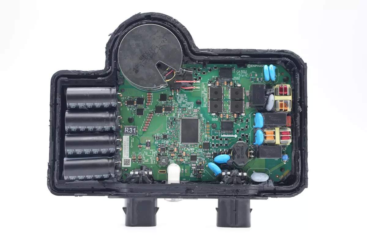

清理掉外壳内部填充的胶水,露出内部PCBA模块。
逆变器内部PCBA模块一览,左侧为四颗输入滤波电容,上方圆形磁性元件为逆变变压器,下方为逆变升压的低压MOS管和对应的半桥驱动器。中间位置为主控芯片,右侧为四颗输出调制的MOS管和隔离驱动器,最右侧为输出滤波电路和电力线通讯电路。
直流电源输入端子特写。
工作指示灯特写。
交流输出端子特写。

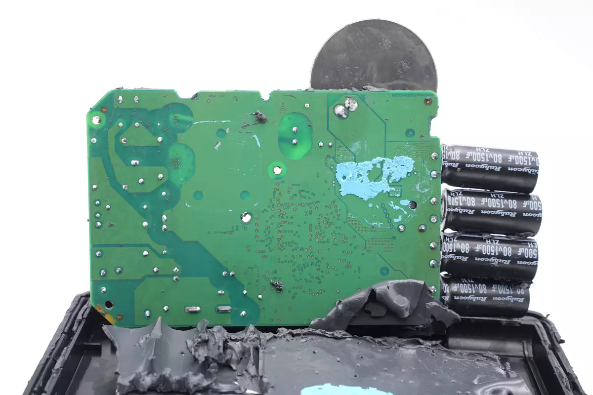

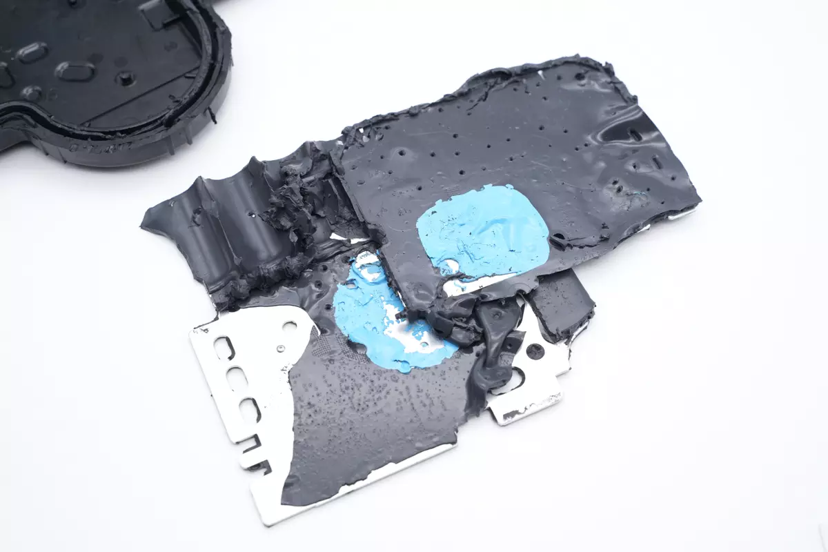

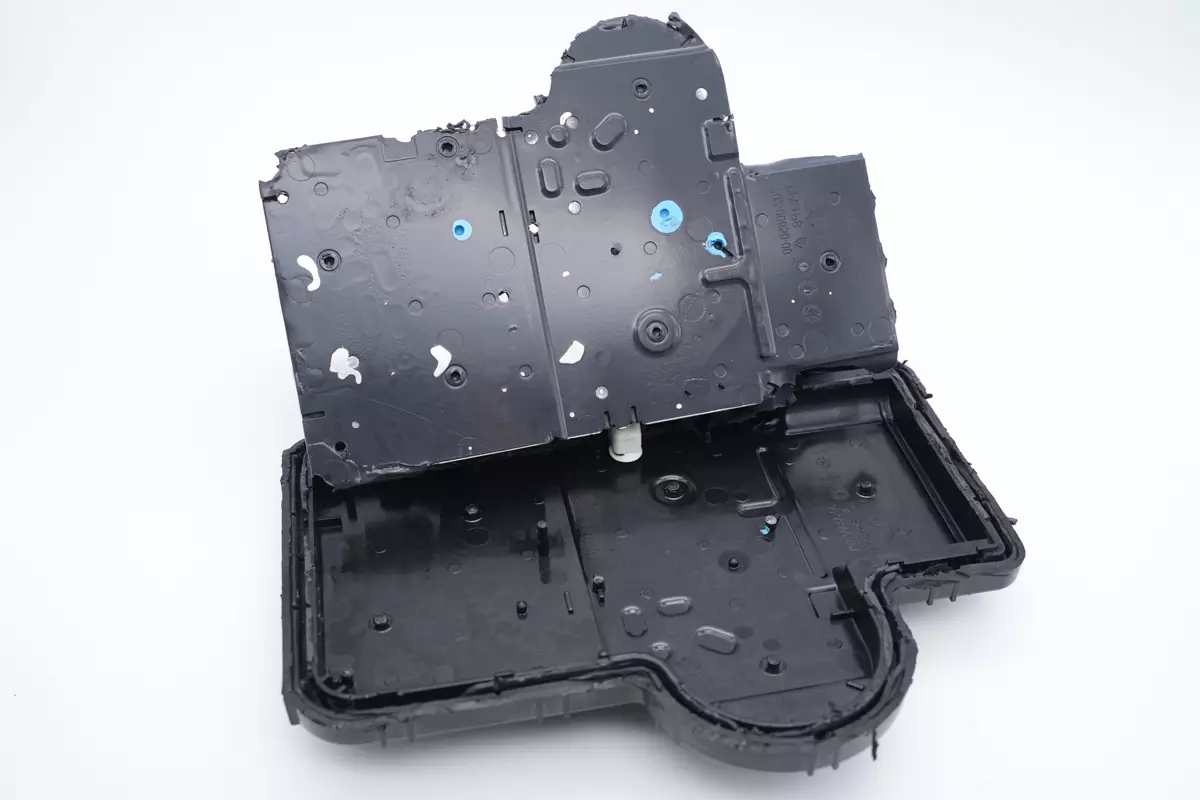

从壳体内部取出PCBA模块,PCBA模块背面粘贴铝制散热片。
PCBA模块与铝制散热片之间涂有蓝色导热凝胶,背面没有焊接元件。
两片铝制散热片分别对应升压功率管和输出调制管位置。

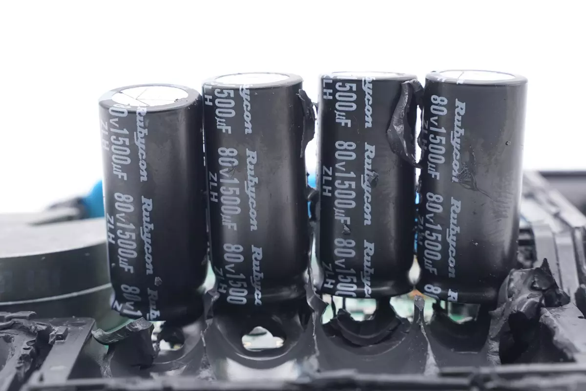

直流输入滤波电容来自红宝石,规格为80V1500μF,ZLH长寿命系列,四颗并联。

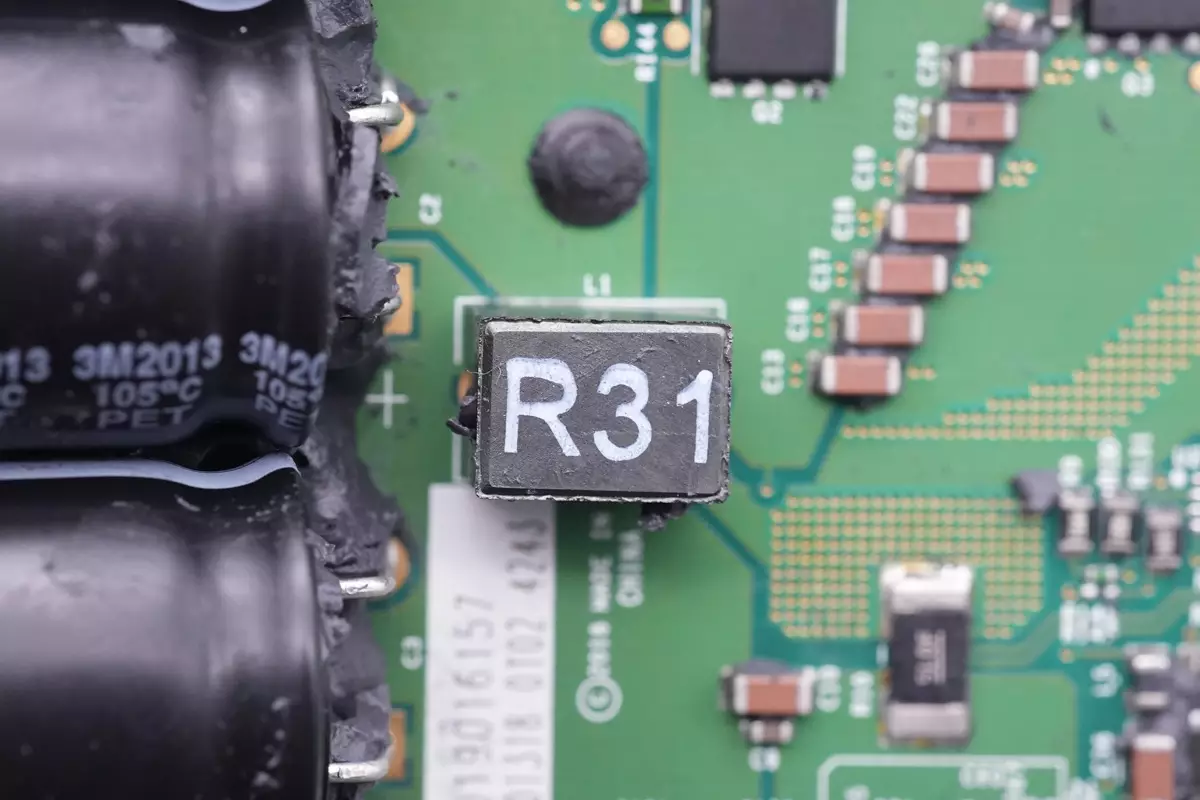

输入端滤波电感特写。

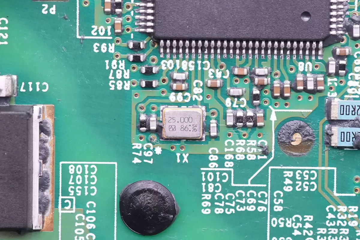

主控芯片外置25.000MHz外置时钟晶振特写。

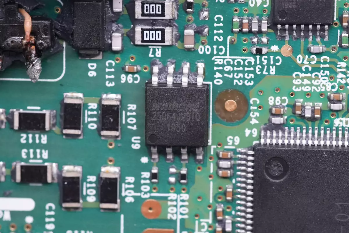

主控芯片外置存储器来自华邦,型号为W25Q64JVSSIQ,容量为8MB。

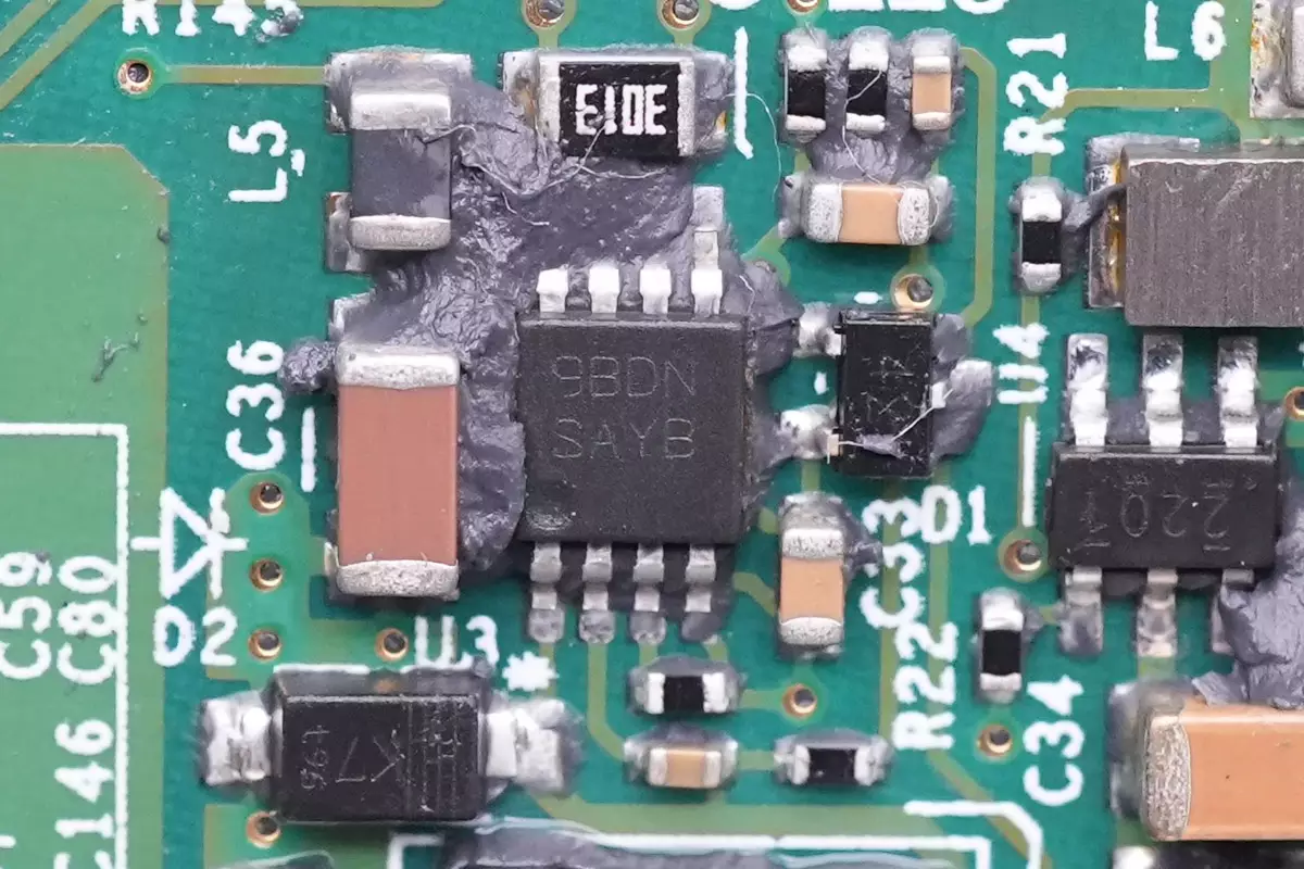

一颗降压芯片来自德州仪器,型号LM5008,是一颗95V输入的宽电压输入降压转换器,支持350mA输出电流。

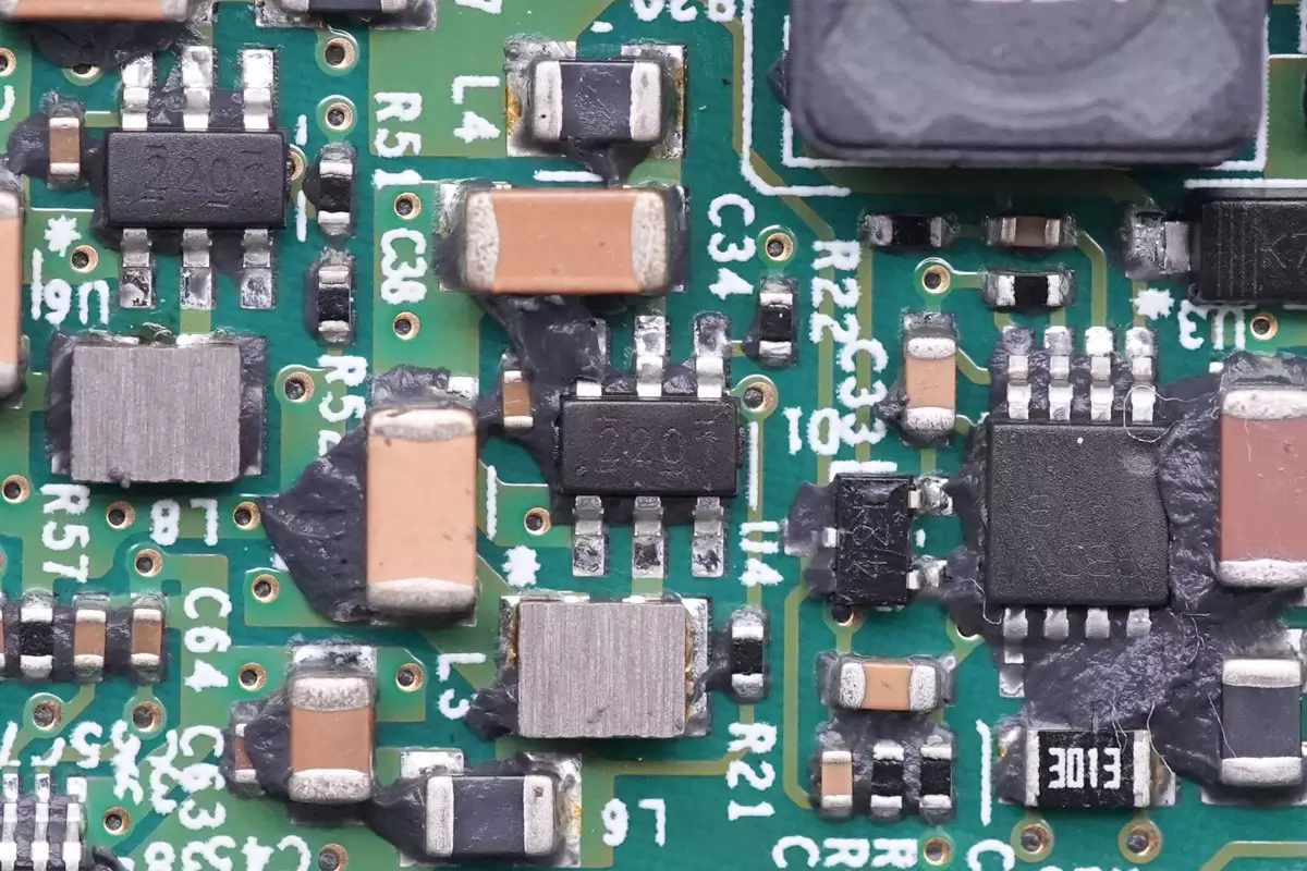

一颗降压芯片来自德州仪器,型号TPS562201,是一颗17V输入,2A输出电流的同步降压转换器,采用SOT23封装。
另一颗降压转换器型号相同。

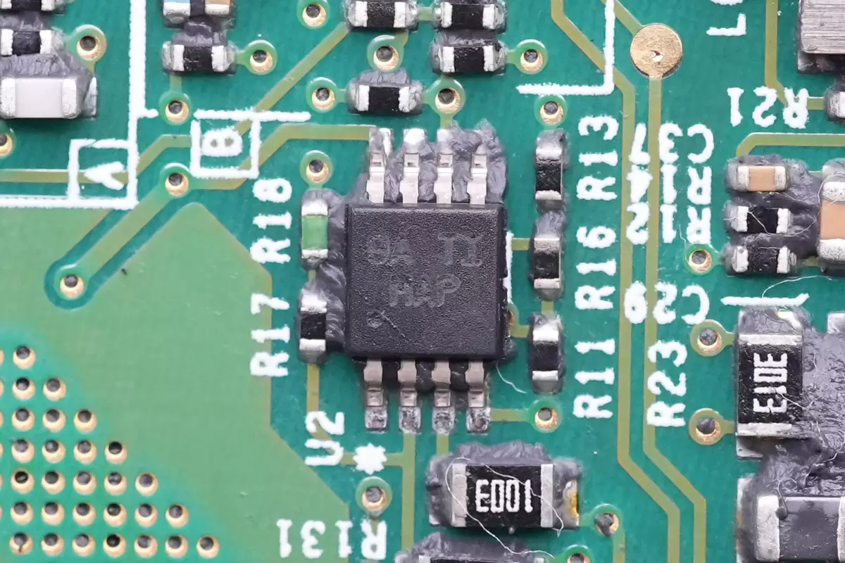

一颗双路电压比较器来自德州仪器,型号LM2903,用于保护检测功能。

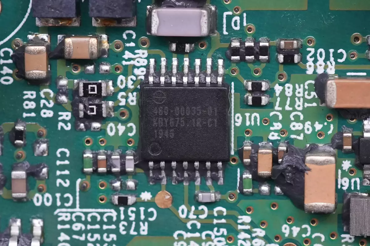

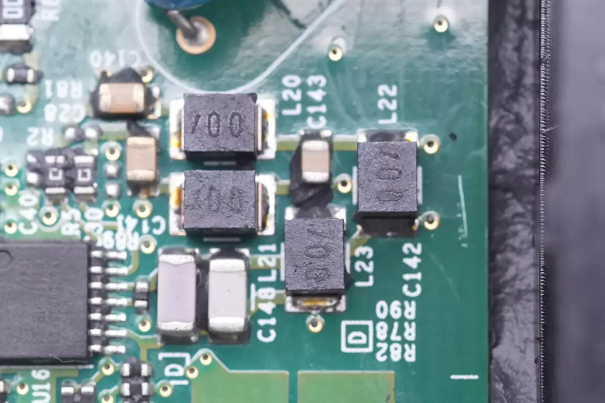

另一颗ENPHASE定制的芯片,用于电力线通信功能,丝印480-00035-01,KBY675.1R-C1,1946。
芯片外围的电感与电容特写。

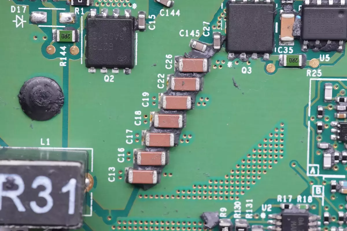

直流输入端并联的MLCC滤波电容特写。

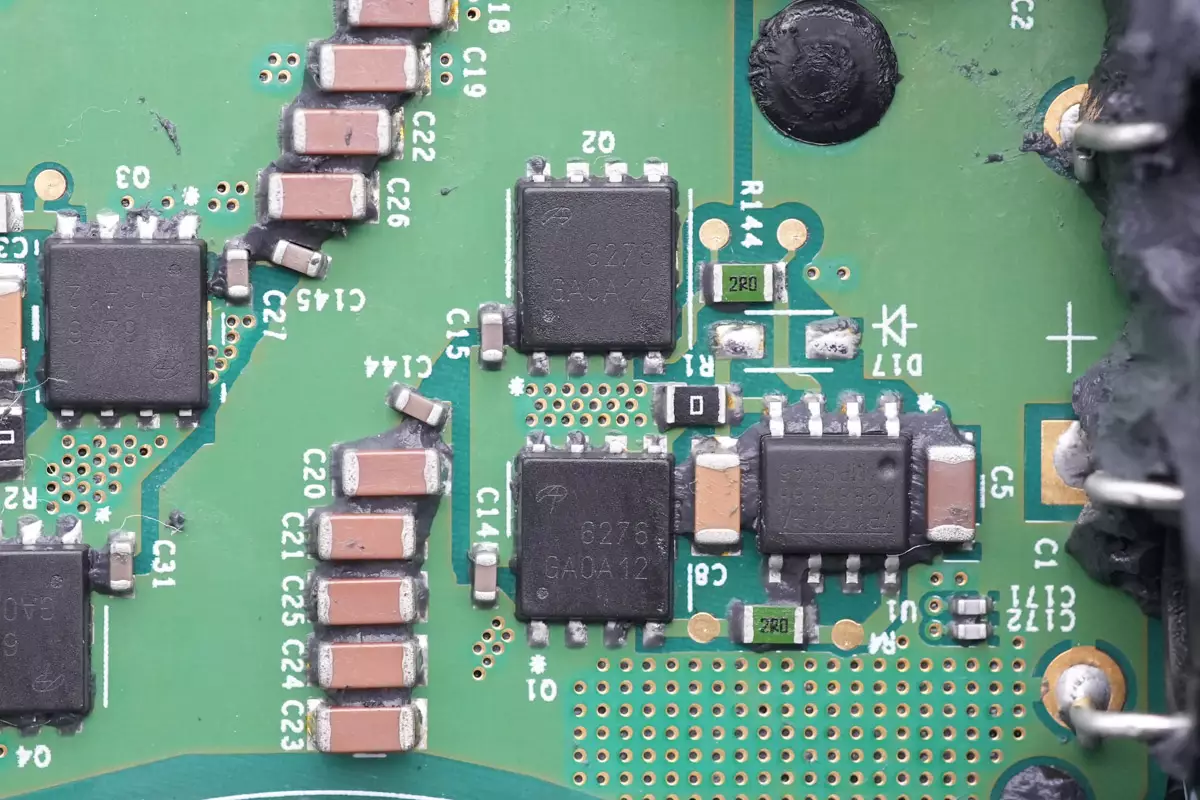

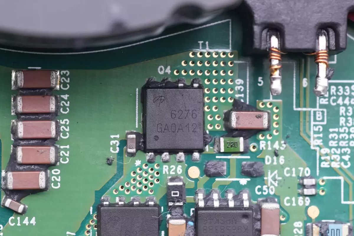

逆变器直流输入采用四颗AOS AON6276组成H桥,为NMOS管,耐压80V,导阻2.2mΩ,采用DFN5*6封装。
AON6276 特写。

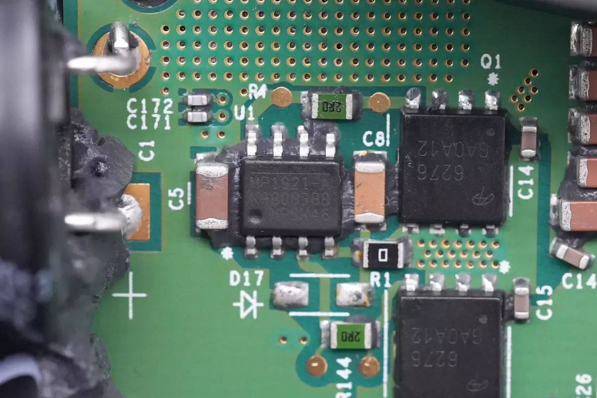

用于驱动低压MOS管的驱动器来自MPS,型号MP1921A,是一颗耐压100V的半桥驱动器,芯片内置自举二极管,上下管支持独立控制。
另一颗驱动器特写。

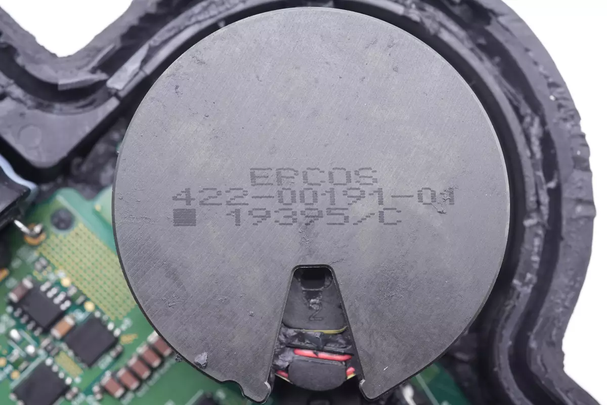

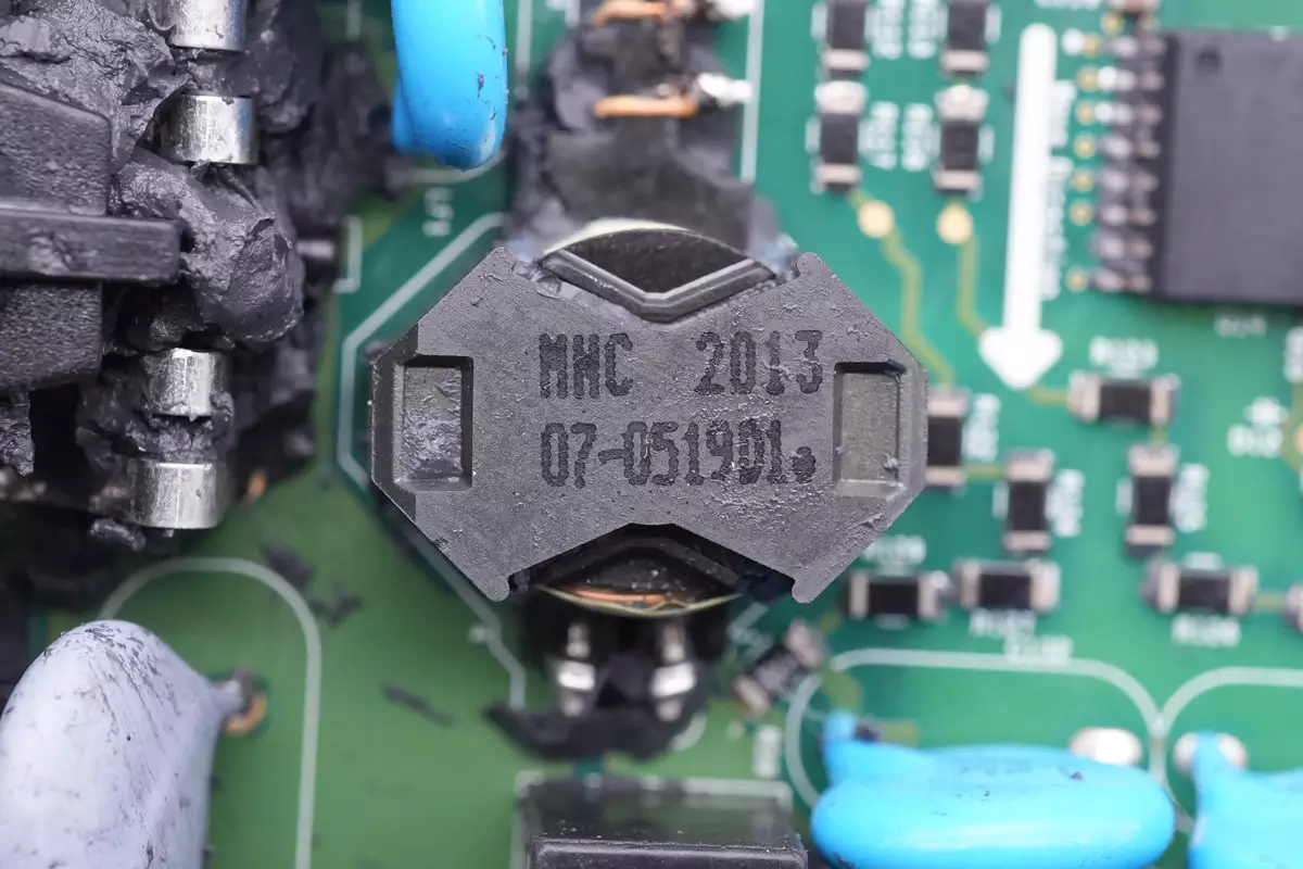

逆变变压器来自EPCOS,为圆形磁芯,集成输出电流互感器。
输出绝缘线穿过电流互感器。

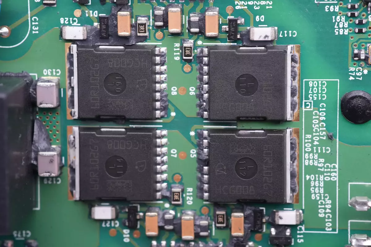

四颗输出调制MOS管来自英飞凌,丝印60R102G7,实际型号为IPT60R102G7,耐压650V,导阻102mΩ,采用TOLL封装。

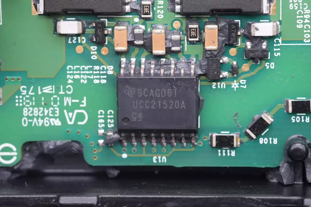

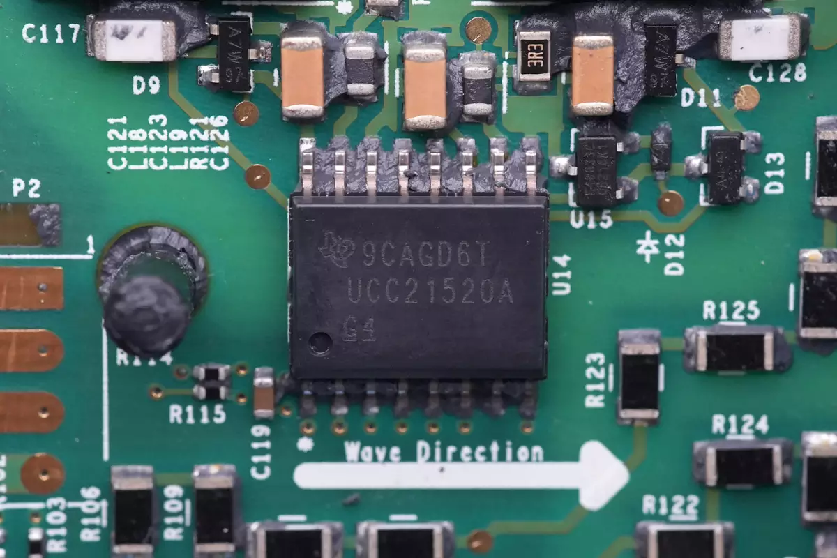

两颗隔离驱动器来自德州仪器,型号UCC21520A,是一颗双通道隔离驱动器,用于输出调制MOS管驱动。
另一颗驱动器型号相同。

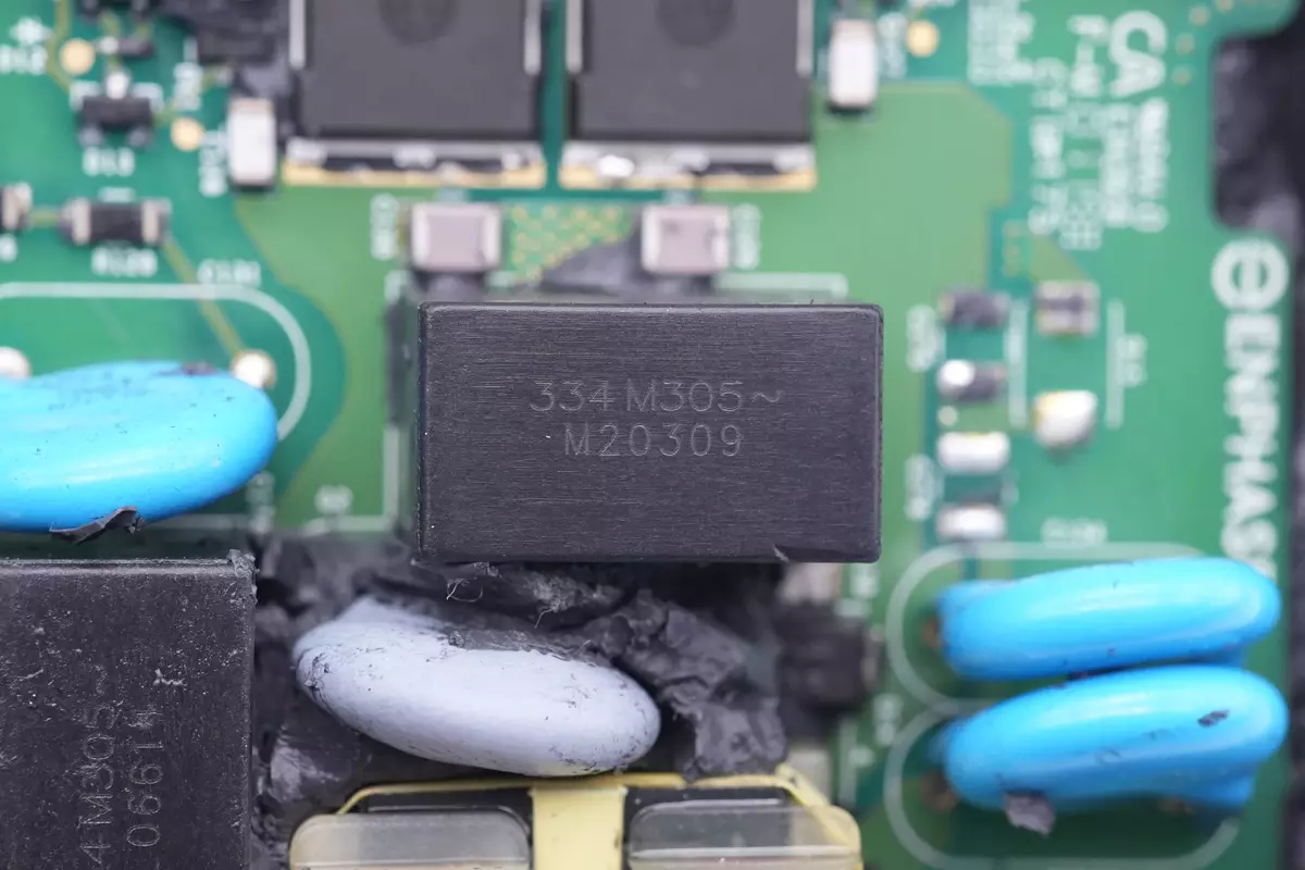

安规X2电容特写,规格为0.33μF。

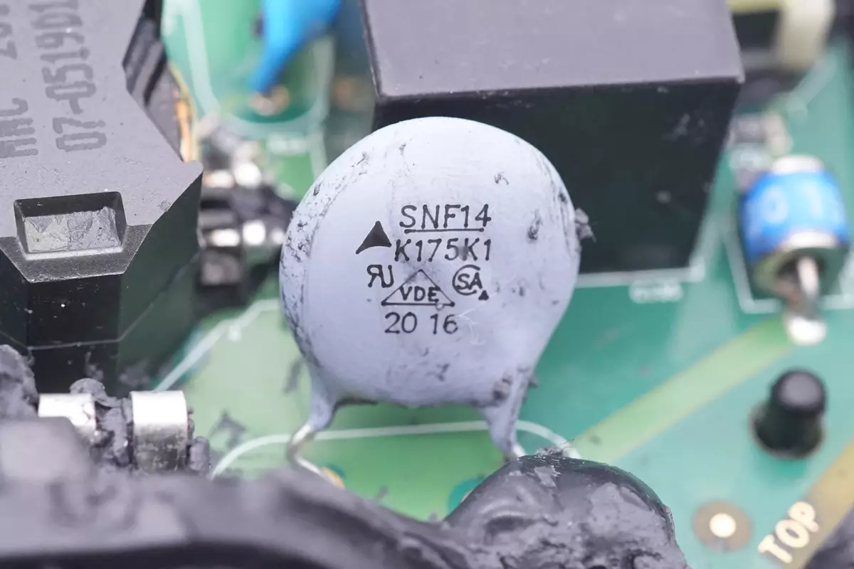

输出端一颗压敏电阻来自EPCOS,SNF14系列,用于过压保护。

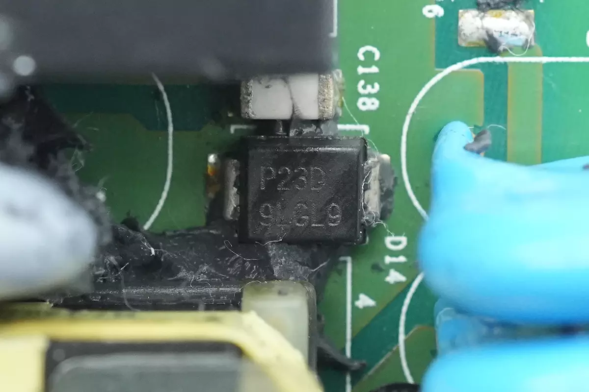

一颗TVS与压敏电阻串联用于过压保护功能。

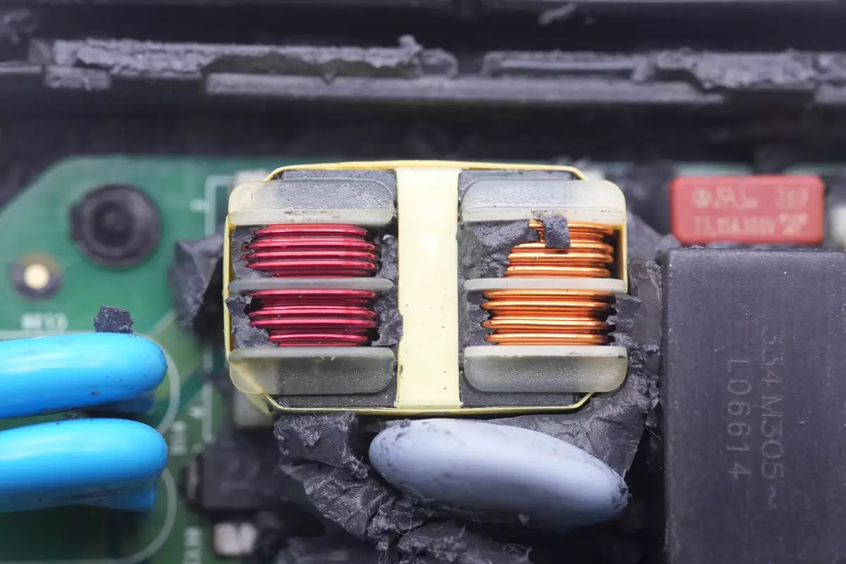

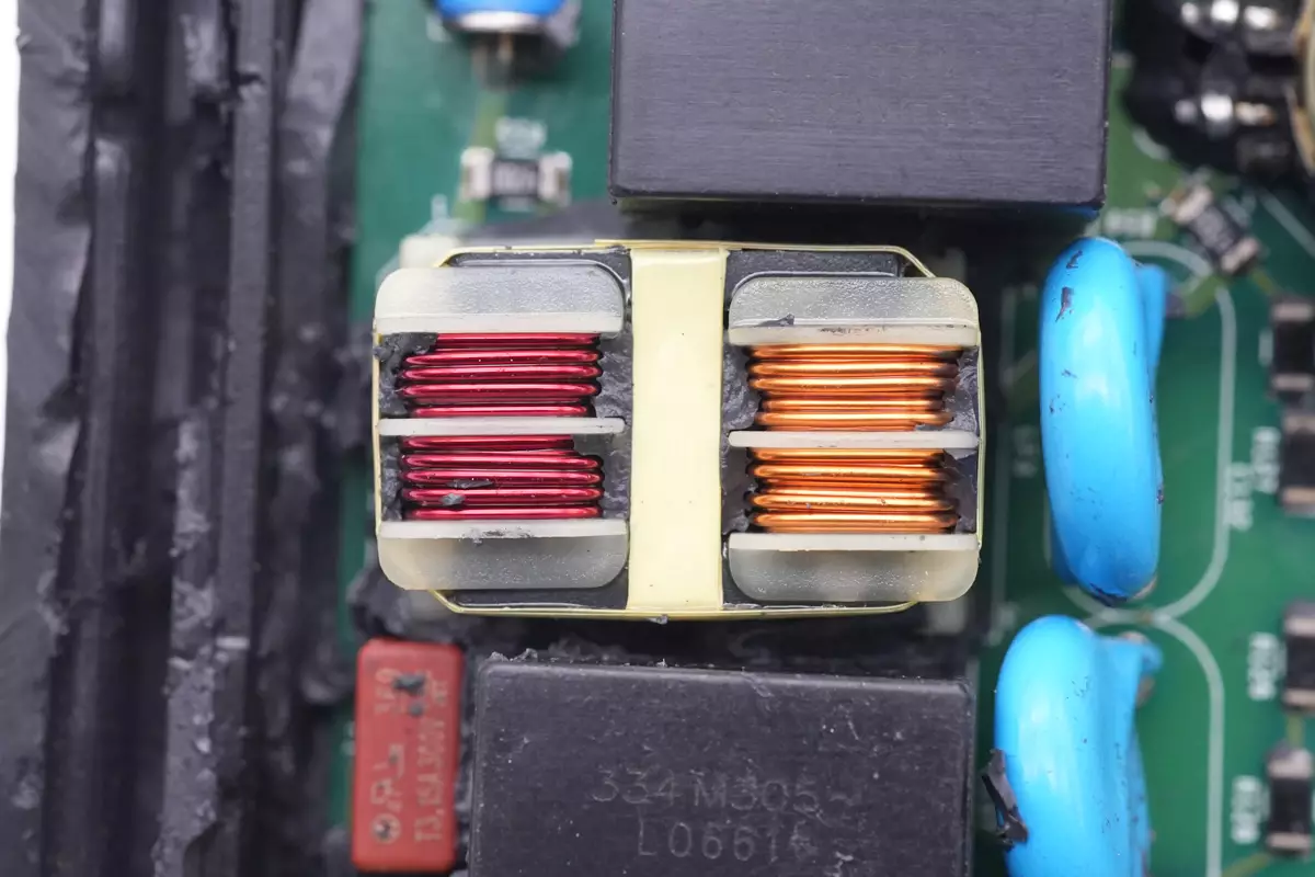

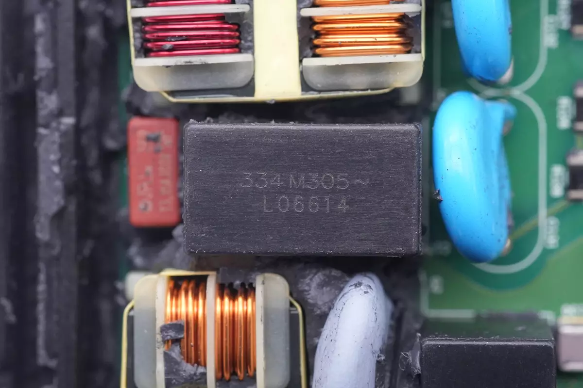

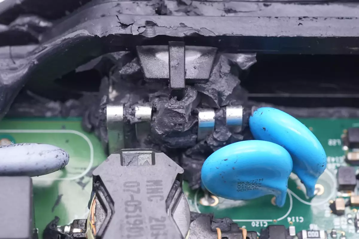

共模电感采用红色和铜色漆包线绕制,磁芯缠绕胶带绝缘。

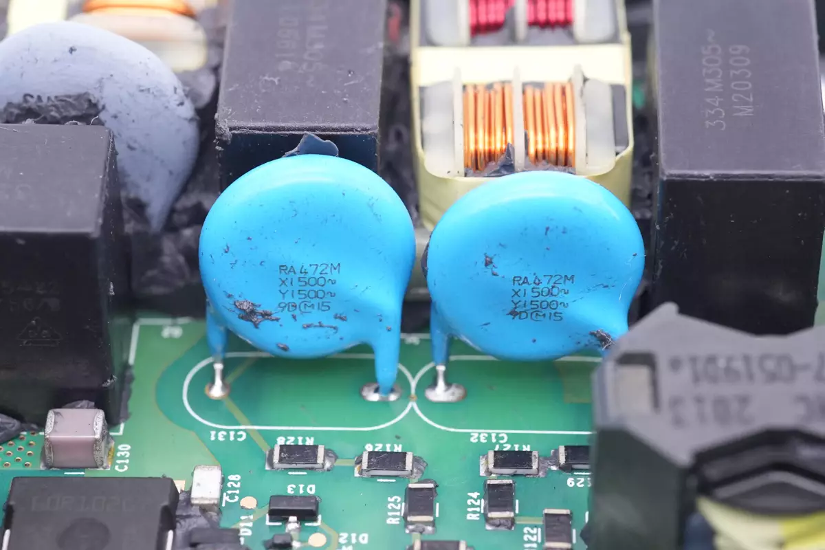

两颗蓝色Y电容特写。
安规X2电容特写,规格为0.33μF。

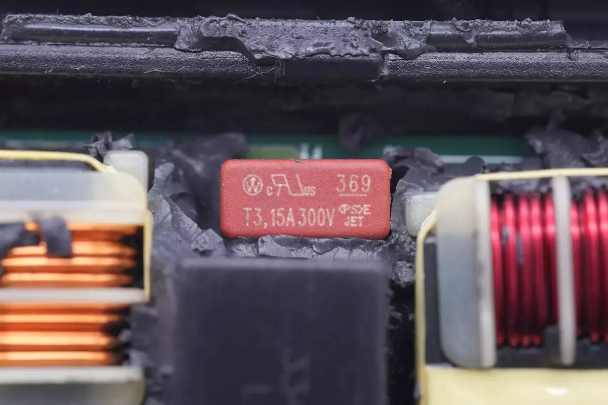

输出保险丝来自Littel fuse,规格为3.15A 300V。
另一颗共模电感特写。
安规X2电容特写,规格为0.33μF。

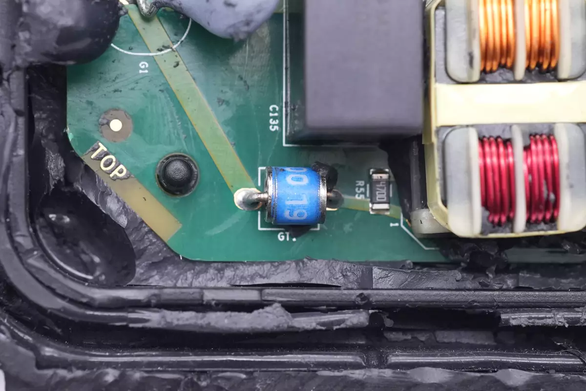

气体放电管与压敏电阻串联,用于过压保护功能。
输出端压敏电阻来自EPCOS,为SNF14系列。
输出侧两颗Y电容特写。

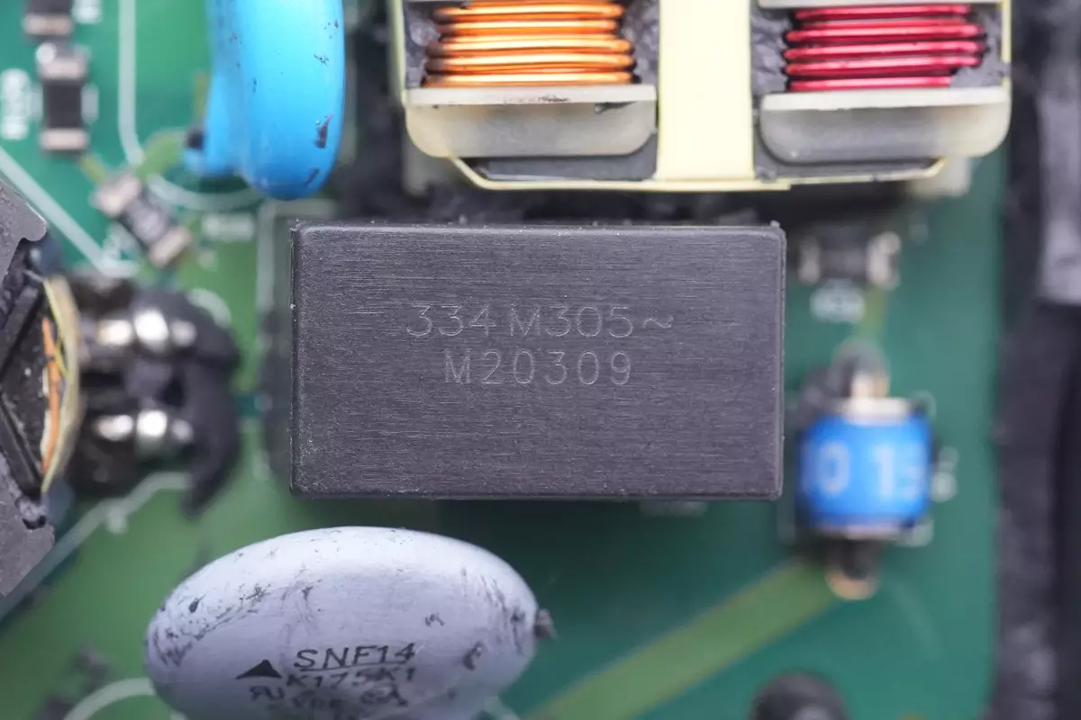

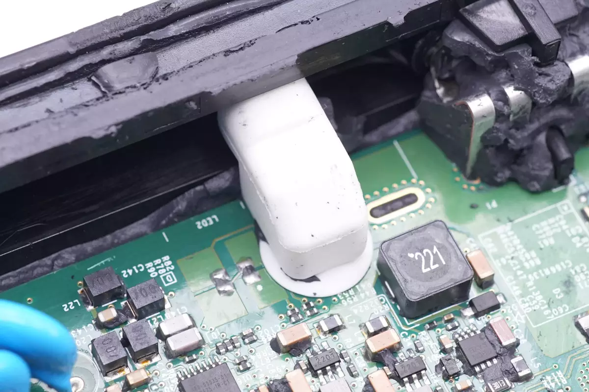

用于电力线通讯调制的变压器。
两颗蓝色Y电容特写。
