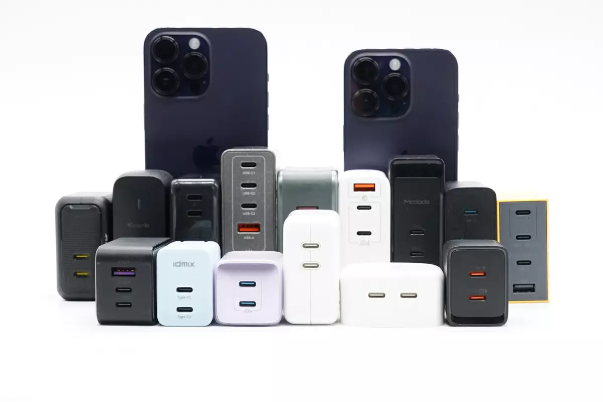

照例使用多款多口充电器对两款 iPhone 14系列手机进行充电实测,其中包含充电器设备有原装、第三方和双口、三口以及四口等类型。

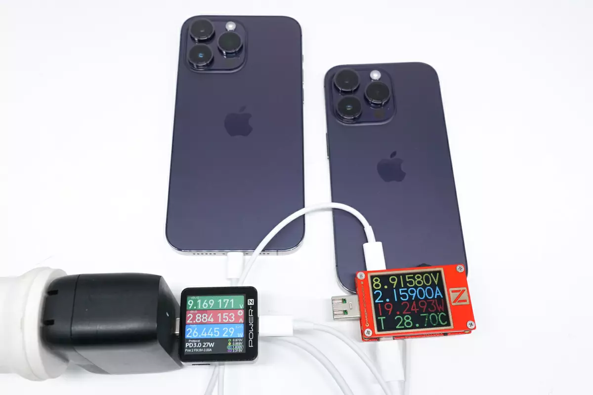

使用麦多多65W多口充电器,通过原装线材同时接入 iPhone 14 Pro、iPhone 14 Pro Max,其输出端的充电功率分别为19.25W、26.45W,功率表现依旧能达到手机快充功率,并且能达到 iPhone 14系列手机的最高充电功率27W。

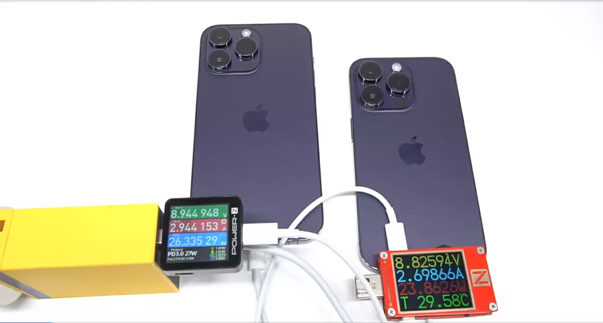

使用闪极100W多口充电器,通过原装线材同时接入 iPhone 14 Pro、iPhone 14 Pro Max,其输出端的充电功率分别为23.86W、26.34W,功率表现依旧能达到手机快充功率,也能达到 iPhone 14系列手机的最高充电功率27W。

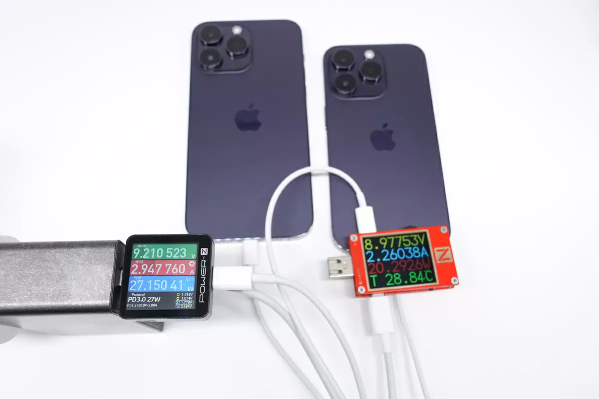

最后,使用努比亚 120W多口充电器,通过原装线材同时接入 iPhone 14 Pro、iPhone 14 Pro Max,其输出端的充电功率分别为20.29W、27.15W,功率表现依旧能达到手机快充功率,并且能达到 iPhone 14系列手机的最高充电功率27W。
上述测试的一些多口充电器中,除35W原装充电器功率情况外,40W及以上功率的充电器在对 iPhone 14Pro系列手机充电时,其输出端功率皆能达到20W以上,甚至能实现最高功率27W,与原装充电器的充电体验一致。
