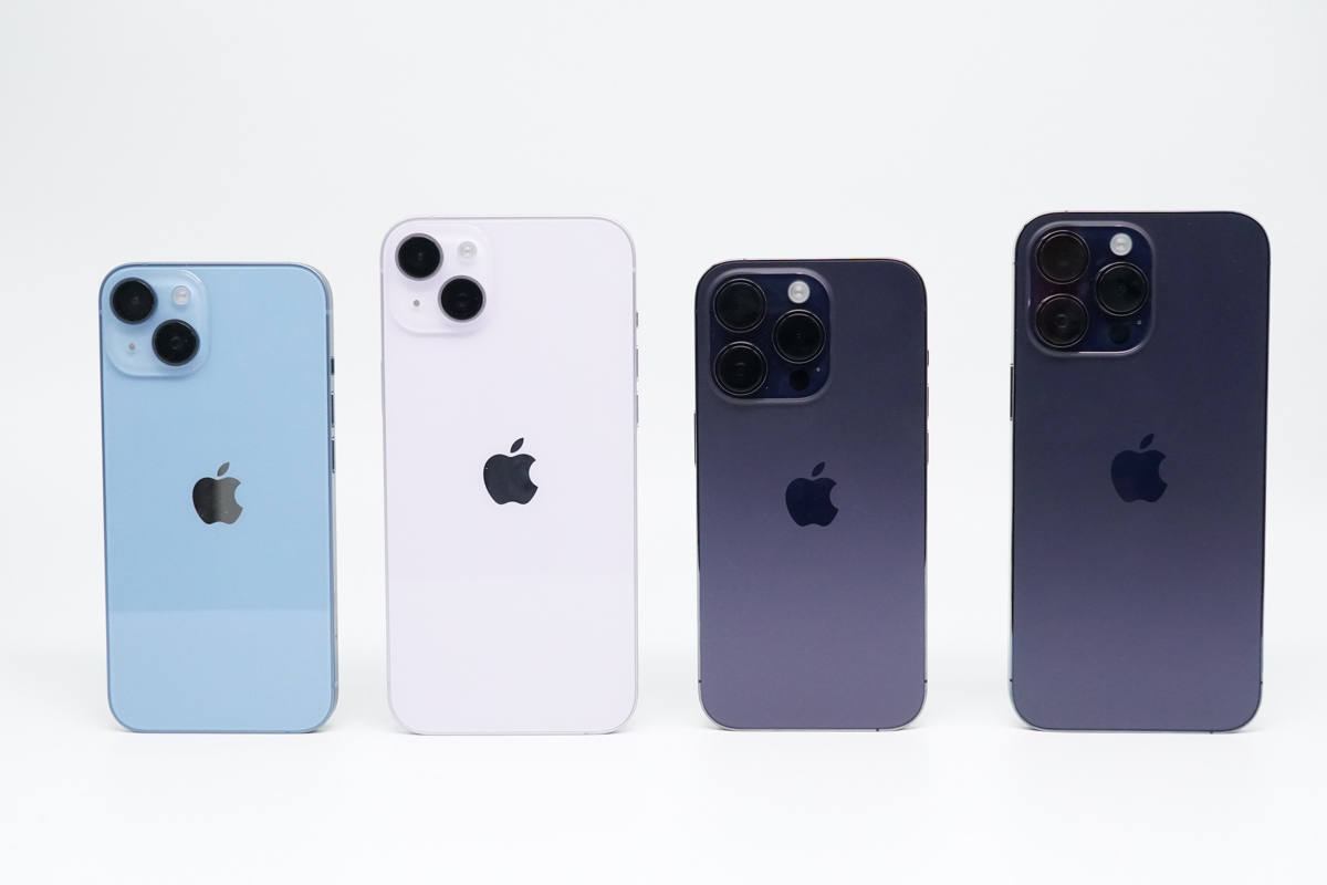

以 iPhone 14系列为例,从左到右依次为 iPhone 14、iPhone 14 Plus、iPhone 14 Pro、iPhone 14 Pro Max,根据充电头网此前的充电评测文章,可了解到其最高充电功率能到27.99W,依旧没有明显的提升。

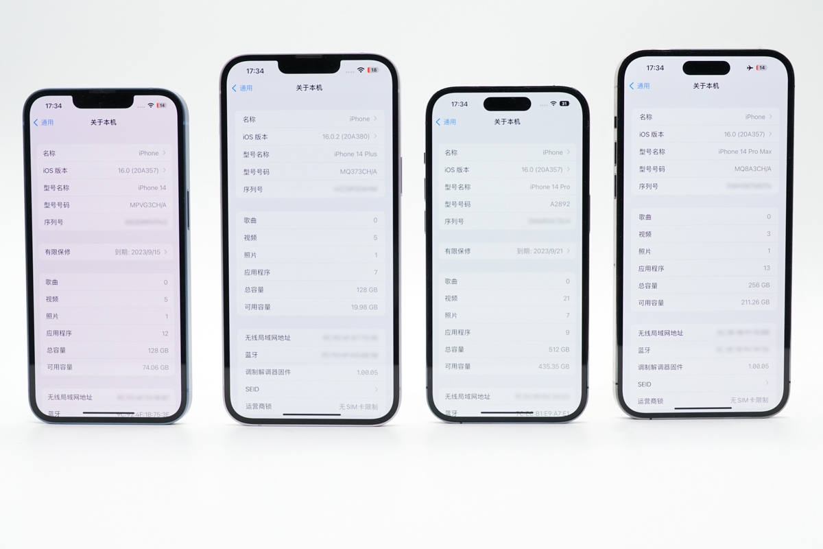

此外,进入内部设置查看iPhone 14系列系统信息,上市即搭载全新 iOS 16系统;iPhone 14及 Plus 款刘海相较于前代也缩减了一些,并且仅 Pro 系列刘海改为“灵动岛”设计。

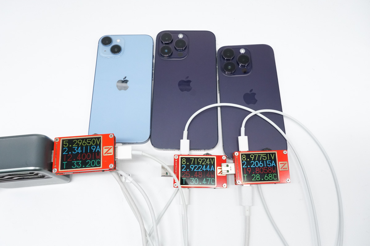

首先使用绿联140W PD3.1充电器进行同时充电实测,根据此前的评测文章可得知,这款充电器搭载2C1A共三个USB端口,搭配支持140W充电设备最高可实现28V5A 140W的输出功率。通过原装 Lightning 充电线对 iPhone 14、iPhone 14 Pro以及 iPhone 14 Pro Max进行充电,功率分别为12.4W、19.81W以及25.48W,可达到原装充电器的充电功率表现。

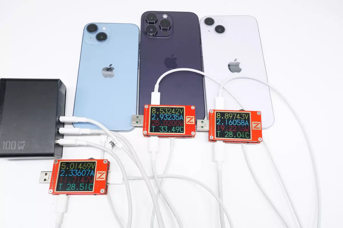

使用麦多多100W充电器进行同时充电实测,根据此前的评测文章可得知,这款充电器搭载2C1A共三个USB端口,搭配支持100W充电设备最高可实现20V5A 100W的输出功率。通过原装 Lightning 充电线对 iPhone 14、iPhone 14 Plus以及 iPhone 14 Pro Max进行充电,功率分别为11.7W、19.22W以及25.02W,可达到原装充电器的充电功率表现。

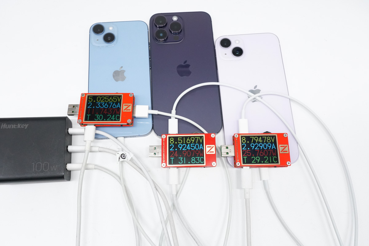

使用航嘉100W 充电器进行同时充电实测,根据此前的评测文章可得知,这款充电器搭载2C1A共三个USB端口,搭配支持100W充电设备最高可实现20V5A 100W的输出功率。通过原装 Lightning 充电线对 iPhone 14、iPhone 14 Plus以及 iPhone 14 Pro Max进行充电,功率分别为11.74W、25.76W以及24.91W,可达到原装充电器的充电功率表现。

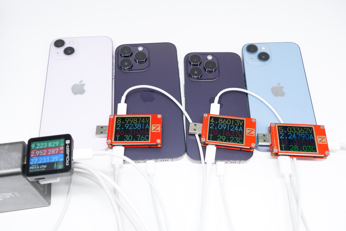

使用努比亚 120W 充电器进行同时充电实测,根据此前的评测文章可得知,这款充电器搭载3C1A共四个USB端口,搭配支持100W充电设备最高可实现20V5A 100W的输出功率。通过原装 Lightning 充电线对 iPhone 14、iPhone 14 Plus、iPhone 14 Pro以及 iPhone 14 Pro Max进行充电,充电器输出端功率分别为11.32W、27.23W、10.16以及26.31W,与充电器的分配功率表现一致。

以上为几款不同端口数量以及不同输出功率的百瓦充电器对多台设备的充电情况,可以发现,在充电器的USB端口功率分配合理的情况下,iPhone 14系列手机的充电功率与搭载原装充电器(USB-A、USB-C充电端口)的充电功率相差无几,硬伤是 A to Lightning充电线的充电功率较低一些。
整体来说,各个百瓦充电器性能表现可满足手机设备的充电需求,并且实际功率与充电器的USB端口功率分配相关。如上述对 iPhone14全系手机充电,虽“原配原充”有一定优势,但整体性价比上或是性能表现上却不输原装,用户可了解充电器性能后酌情购买;其次,充电技术愈加成熟,原装或正规三方充电器充电方案上对手机等设备电池的损耗无异,可放心购买。
