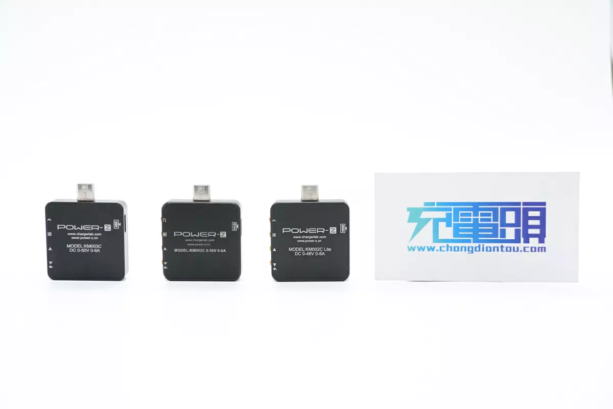

以上为充电头网现有的几款便捷式 POWER-Z 测试仪,从左至右分别为KM003C、KM002C以及KM002C Lite;下面,充电头网将介绍这三款测试仪有何不同之处。

POWER-Z KM系列测试仪背面依旧印有基本参数信息。
型号:KM003C、KM002C;量程:0-50V,0-6A;
型号:KM002C Lite;量程:0-48V,0-6A。

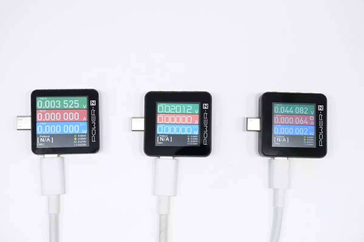

在通电空载界面显示方面,显示排布一致,除 KM002C Lite 画面字体不同外,无明显区别。

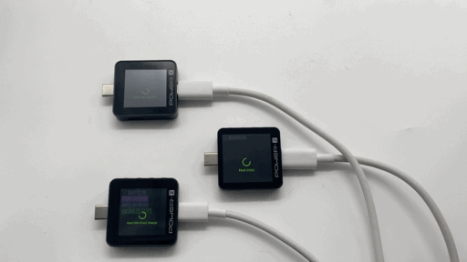

三款测试仪同时通过原装充电套装对 iQOO 10Pro进行充电功率实测,可以看到 KM002C、KM003C测试仪能通过10A大电流,而 KM002C Lite 测试仪由于内部硬件规格限制,电流上限在8A。

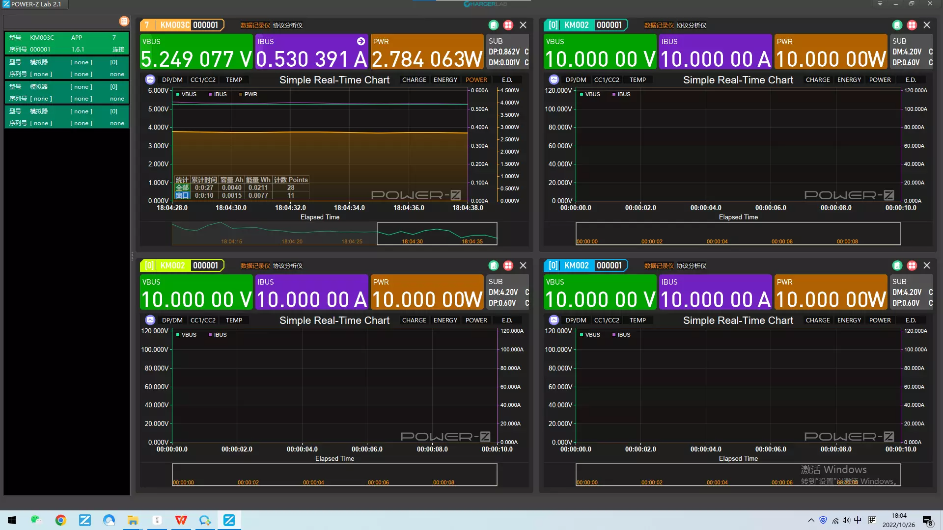

连接上位机也很简单,在电脑上下载好软件后,使用A to C或C to C数据线连接到 POWER-Z KM003C 测试仪的USB-C(HID)端口即可。
此外,ChargerLAB 专门为 POWER-Z系列测试仪开发了电脑端的APP,打开APP之后的界面是这样的,每个功能区以不同的颜色分隔开来,最上面可以看到充电时的电压、电流以及功率等数据;虽APP内的测试界面略有不同,但依旧能同时进行多组测试,对于充电头网编辑部的伙伴和一些测试人员来说就非常实用。
