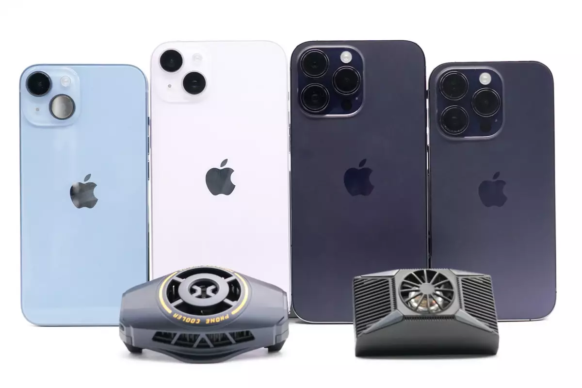

此次选择的是受众量较大的 iPhone 系列手机,以及搭配 iQOO 游戏手机散热器、iWALK散热器等。

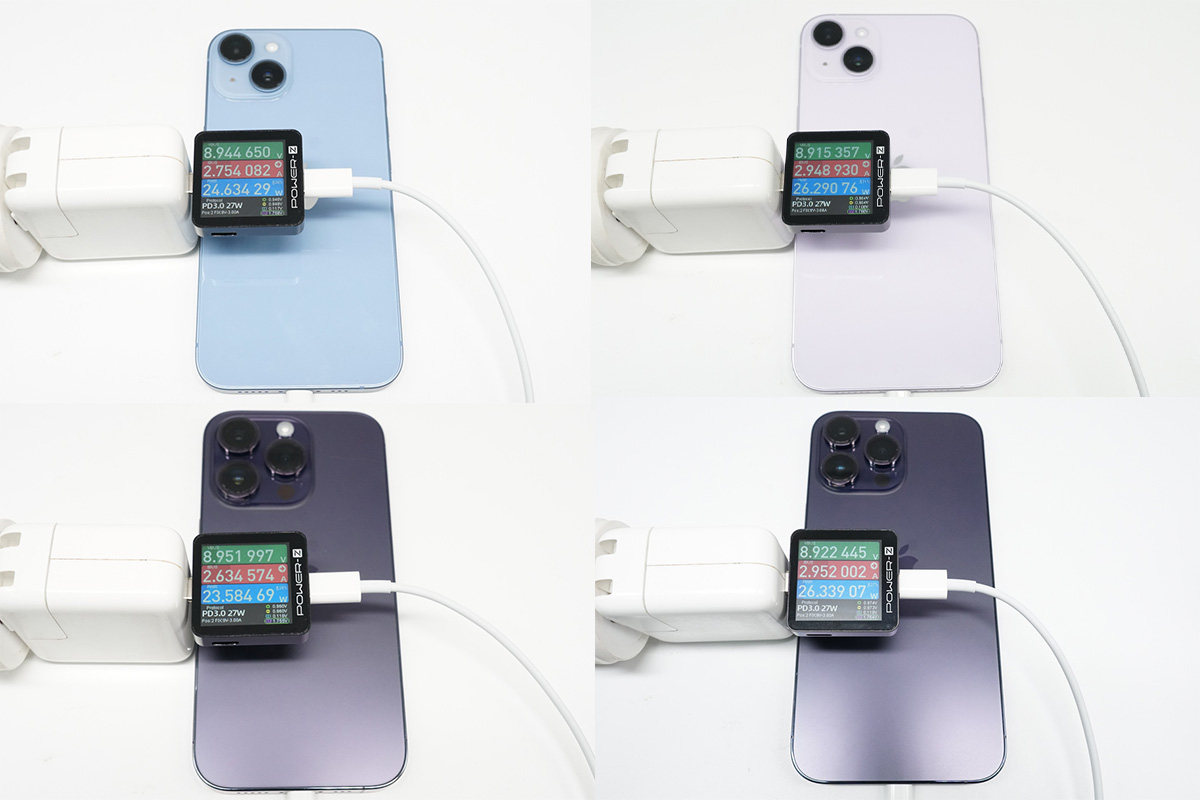

首先使用苹果35W充电器(A2676)对 iPhone 14系列手机进行裸机充电,iPhone 14、Plus、Pro以及Pro Max款的充电器输出端功率分别为24.6W、26.3W、23.5W以及26.3W。
首先使用苹果35W充电器(A2676)对 iPhone 14系列手机搭配 iQOO 散热器进行充电,iPhone 14、Plus、Pro以及Pro Max款的充电器输出端功率分别为25.1W、26.3W、24W以及26.4W。

在上述的充电实测中,充电功率方面表现并不明显;下面,将搭配 iQOO 散热器对 iPhone 14 全系手机进行充电全程测试,并与裸机状态下的全程耗时进行比较。

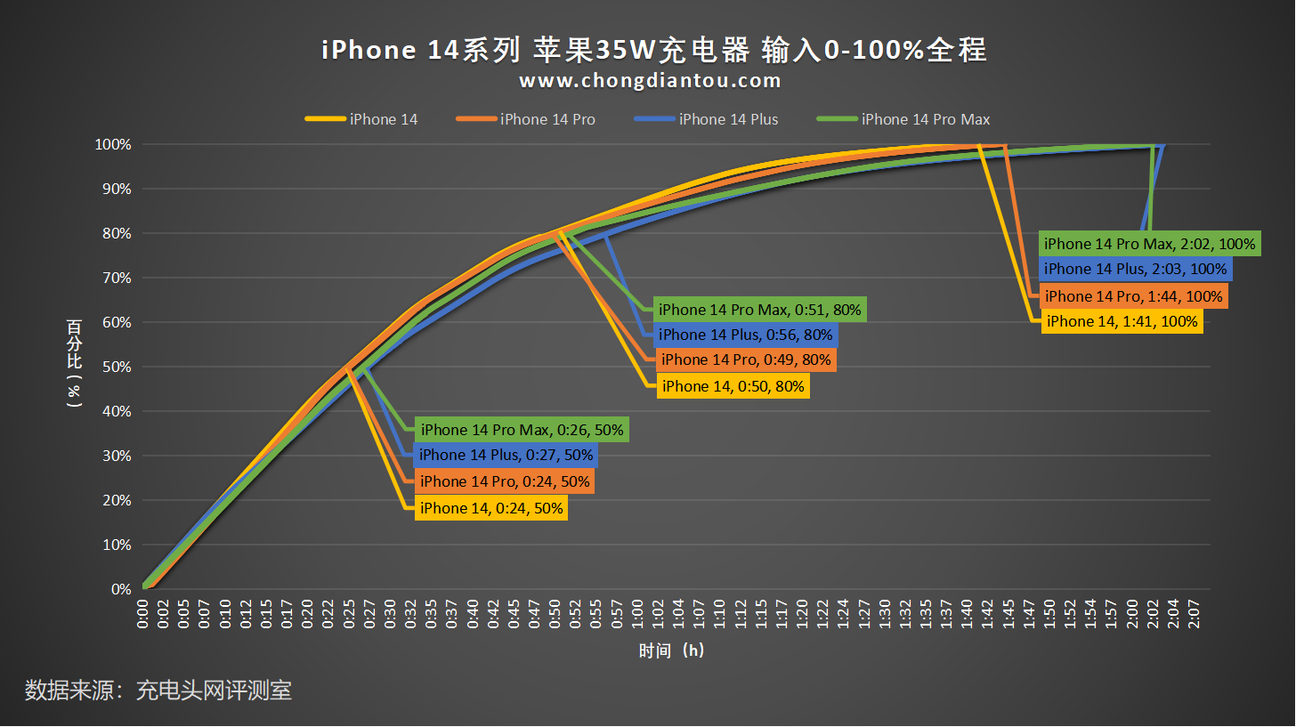

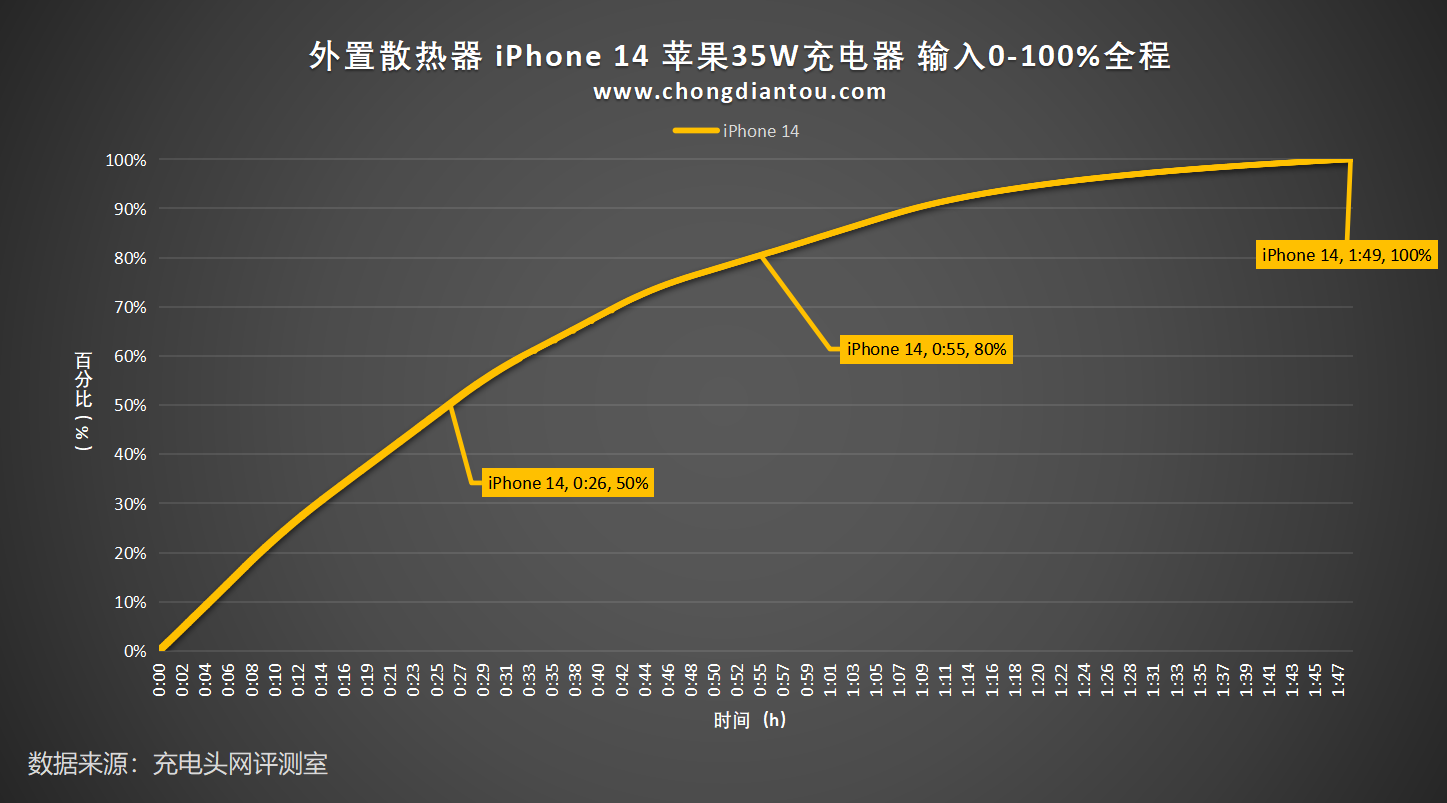

iPhone 14
使用外置散热器、苹果35W 充电器为 iPhone 14 充电50%耗时26分钟,充电80%耗时55分钟,充至100%耗时1小时49分钟左右。

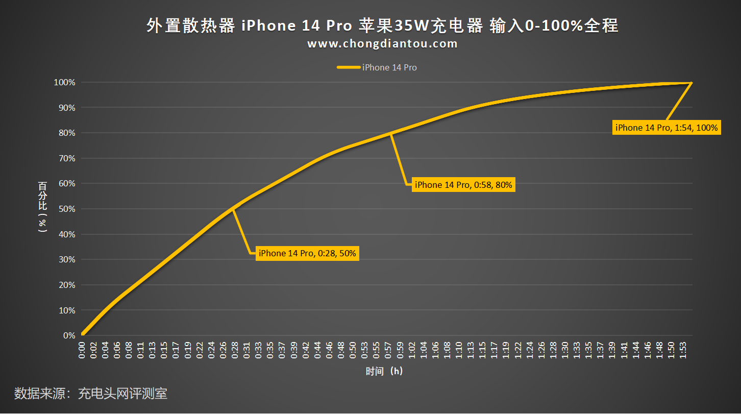

iPhone 14 Pro
使用外置散热器、苹果35W 充电器为 iPhone 14 Pro 充电50%耗时28分钟,充电80%耗时58分钟,充至100%耗时1小时54分钟左右。

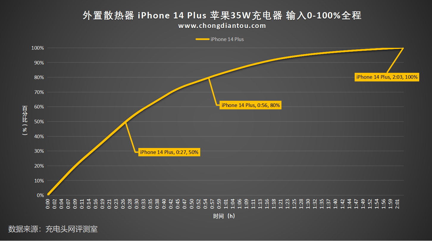

iPhone 14 Plus
使用外置散热器、苹果35W 充电器为 iPhone 14 Plus 充电50%耗时27分钟,充电80%耗时56分钟,充至100%耗时2小时03分钟左右。

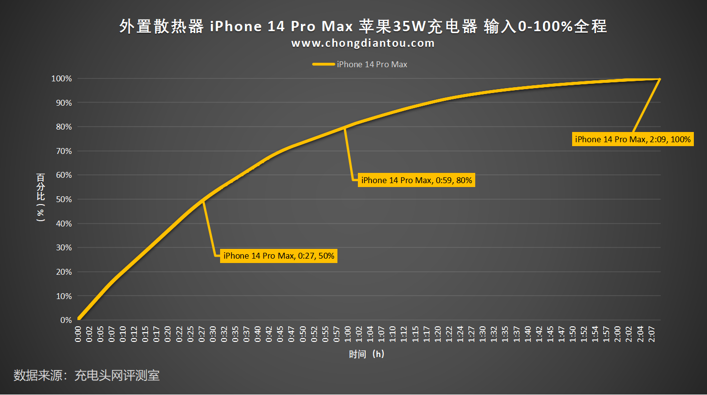

iPhone 14 Pro Max
使用外置散热器、苹果35W 充电器为 iPhone 14 Pro Max 充电50%耗时27分钟,充电80%耗时59分钟,充至100%耗时2小时09分钟左右。

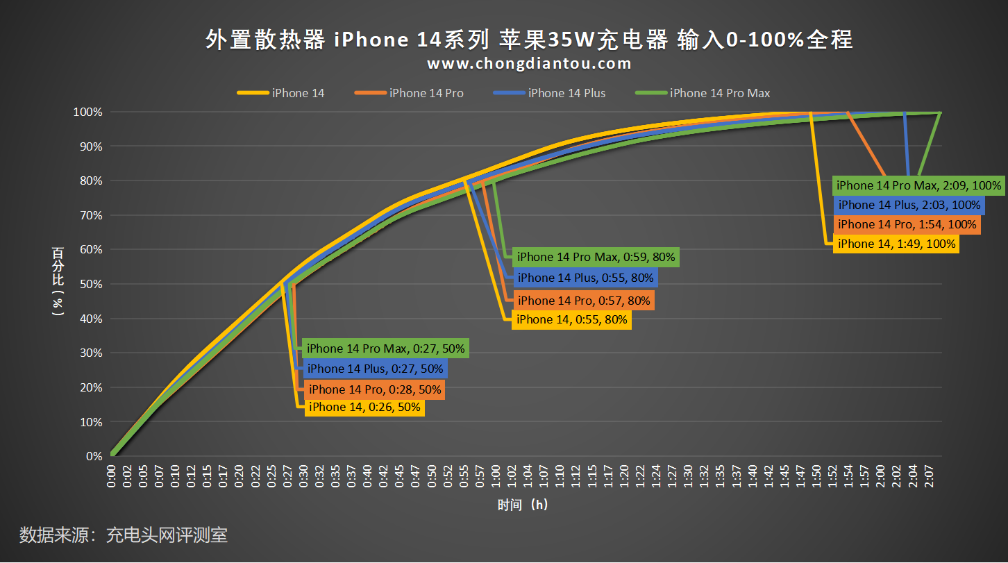

将使用苹果35W 充电器为 iPhone 14 系列充电的数据绘制成折线图,供大家查看。
将数据绘制成折线图,可以看出使用 iQOO 外置散热器加苹果35W 充电器为 iPhone 14 系列充电,整体充电耗时在2个小时左右。

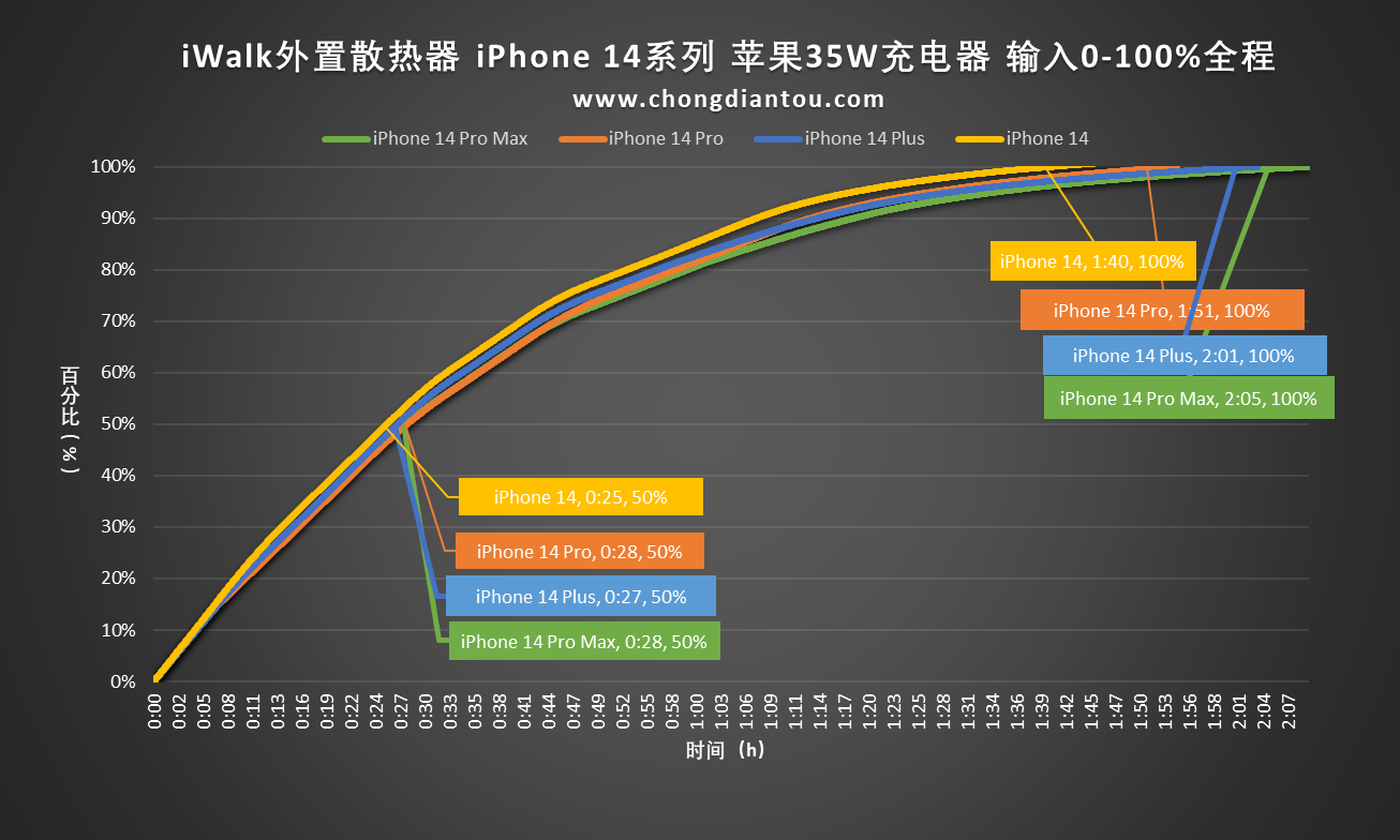

将数据绘制成折线图,可以看出使用 iWalk 外置散热器加苹果35W 充电器为 iPhone 14 系列充电,整体充电耗时与裸机状态下的充电耗时相比,起伏不定。

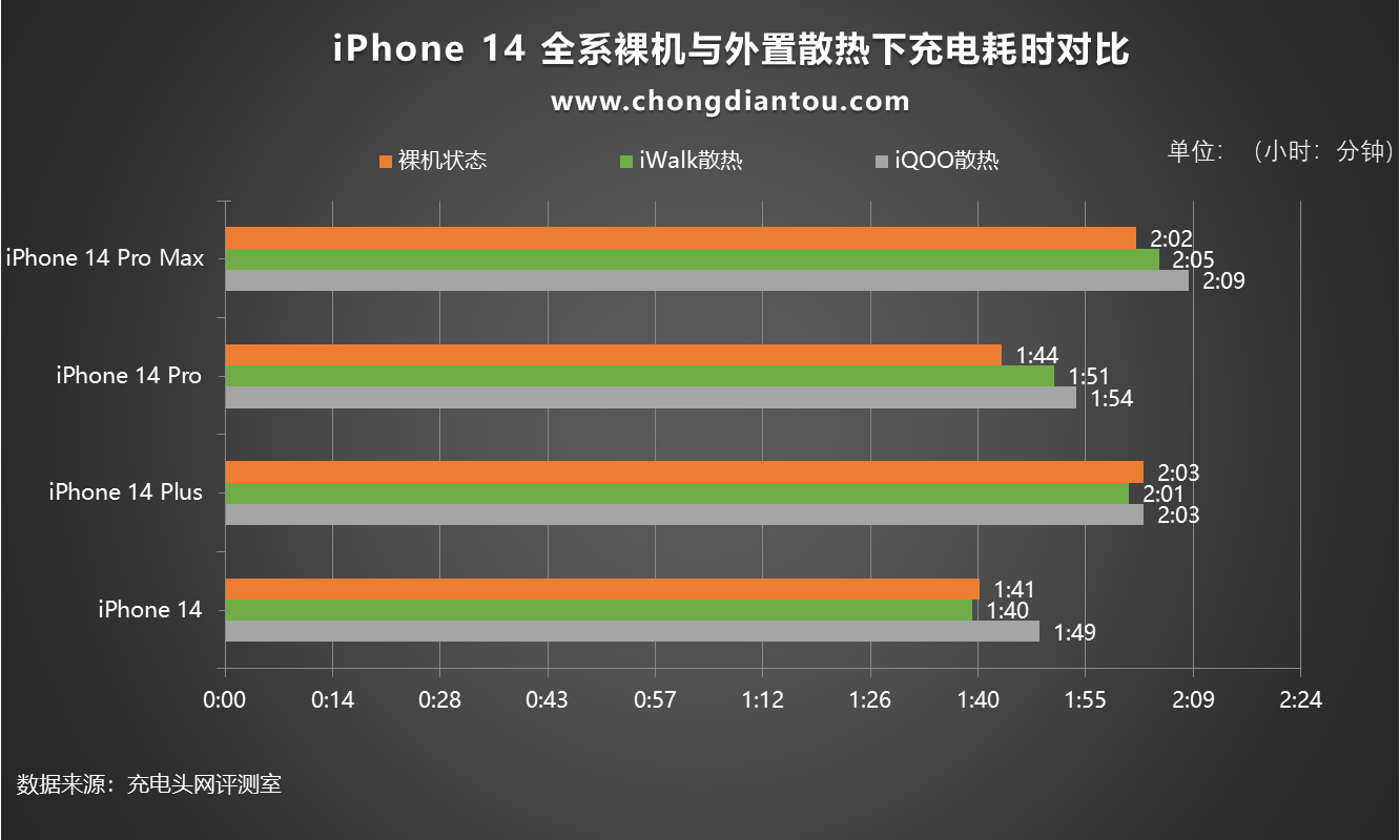

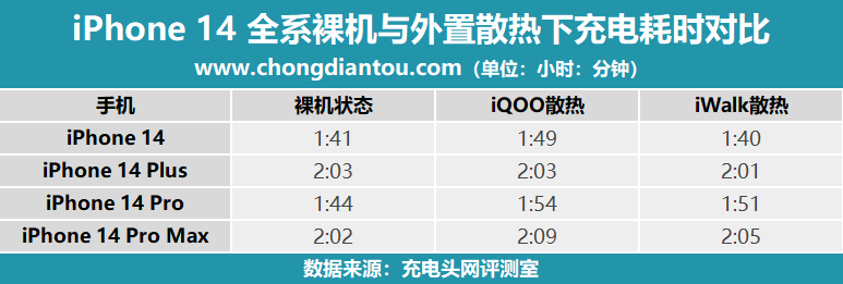

将各状态下的充电耗时统计在表格中,以供大家查看。
以上为 iPhone 14系列手机在不同状态下的充电全程耗时表现,可以看到在外置散热器下的充电耗时差异表现并不明显,均在10分钟内。
整体而言,外置散热器在正常充电时的作用并不明显,并不是充电耗时的关键性因素(排除极端环境);但是,在手机性能释放的状态下(游戏、拍摄等),差异明显,感兴趣的小伙伴可以翻阅相关适用于 iPhone 散热器的文章进行了解。
