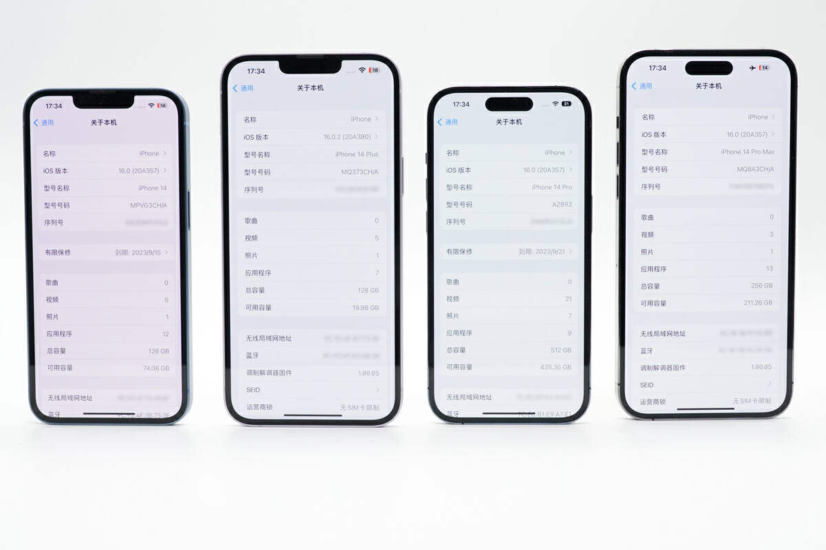

iPhone 14系列共4款机型,从左到右依次为 iPhone 14、iPhone 14 Plus、iPhone 14 Pro、iPhone 14 Pro Max,遗憾的是今年并没有 mini 机型;摄像头模组方面,iPhone 14 Pro系列要更大,可获取更多的进光量,并搭载全新的光学传感器;iPhone 14 及 Plus 款虽外观方面与iPhone 13 Pro主摄近乎相同,但内部软硬件方面并不一致。
进入内部设置查看iPhone 14系列系统信息,上市即搭载全新 iOS 16系统;iPhone 14及 Plus 款刘海相较于前代也缩减了一些,并且仅 Pro 系列刘海改为“灵动岛”设计,苹果官称为其设计更有趣的交互体验。

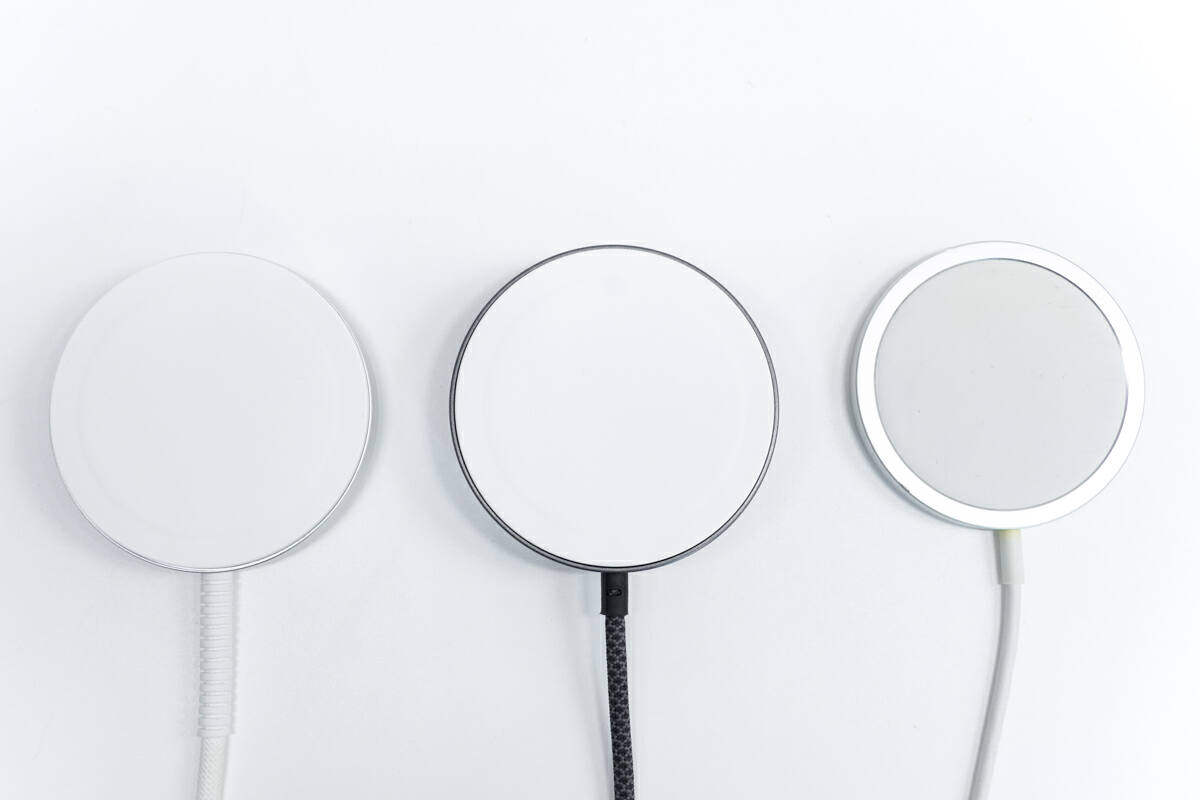

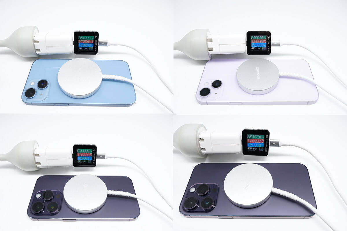

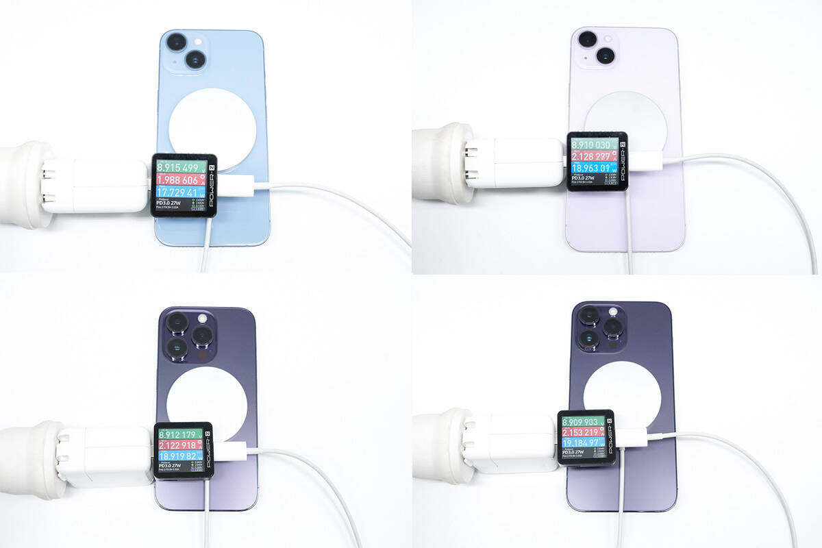

使用苹果原装35W充电器搭配原装MagSafe充电器对 iPhone 14、iPhone 14 Plus、iPhone 14 Pro、iPhone 14 Pro Max进行无线充电测试,实测充电器输出端功率分别为 17.73W、18.96W、18.92W、19.18W。

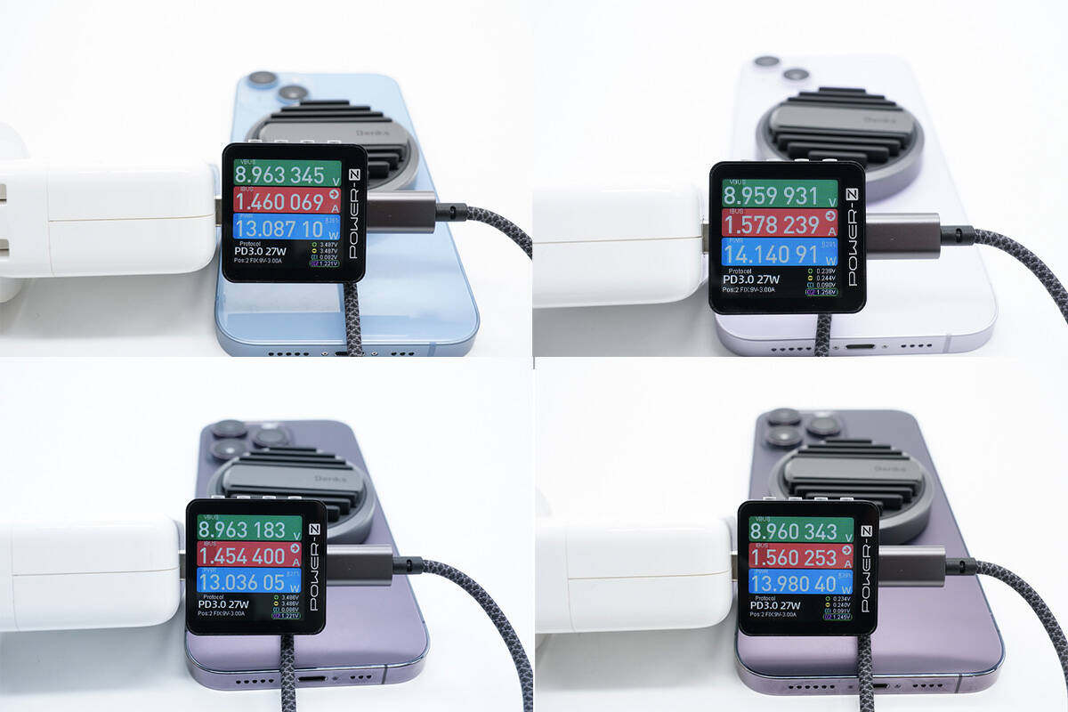

使用苹果原装35W充电器搭配 Benks MagSafe充电器对 iPhone 14、iPhone 14 Plus、iPhone 14 Pro、iPhone 14 Pro Max进行无线充电测试,实测充电器输出端功率分别为 13.08W、14.14W、13.04W、13.98W。
使用苹果原装35W充电器搭配 MOMAX MagSafe充电器对 iPhone 14、iPhone 14 Plus、iPhone 14 Pro、iPhone 14 Pro Max进行无线充电测试,实测充电器输出端功率分别为 15.32W、15.65W、16.61W、12.5W。

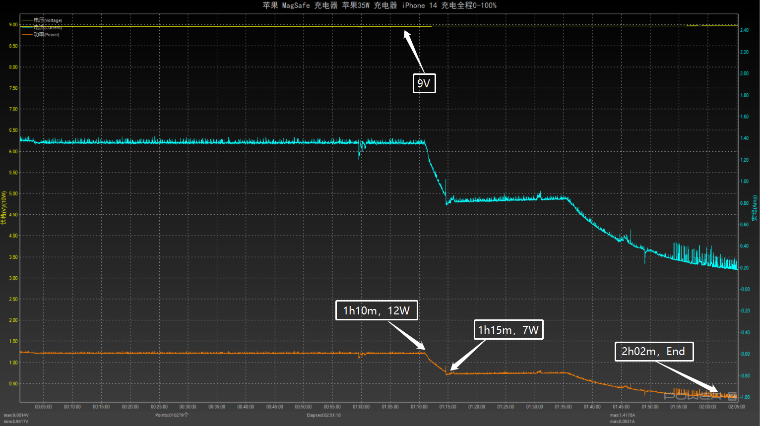

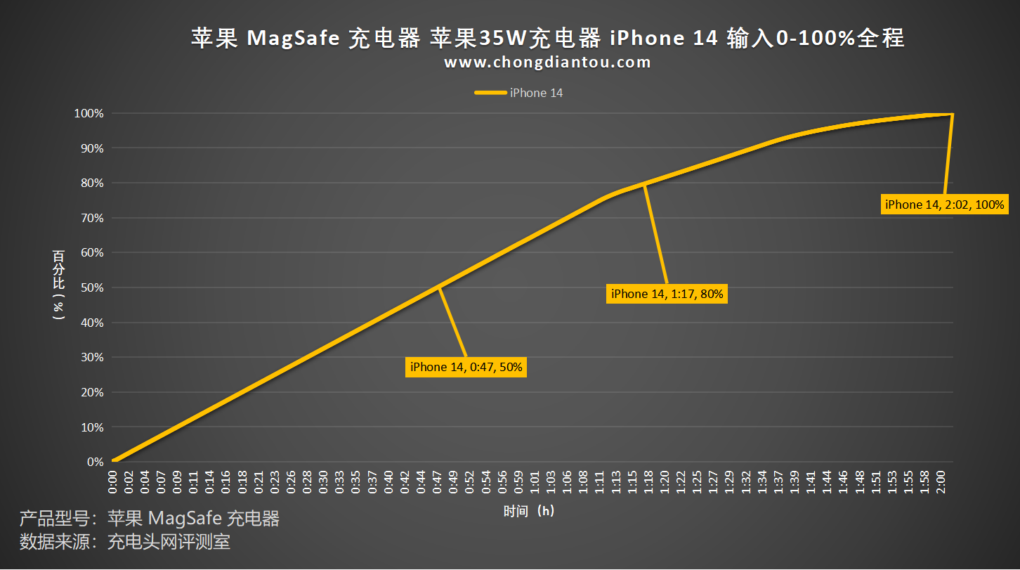

苹果 MagSafe 充电器
接通电源握手9V电压档位;前1小时10分钟,功率稳定在12W左右;1小时15分,功率下降至7W左右;1小时35分后进入涓流充电直至充满,充电全程耗时2小时02分左右。
绘制出柱状图,可以看出苹果 MagSafe 充电器为 iPhone 14 充电50%耗时47分钟,充电至80%耗时1小时17分钟,充满至100%耗时2小时02分钟左右。

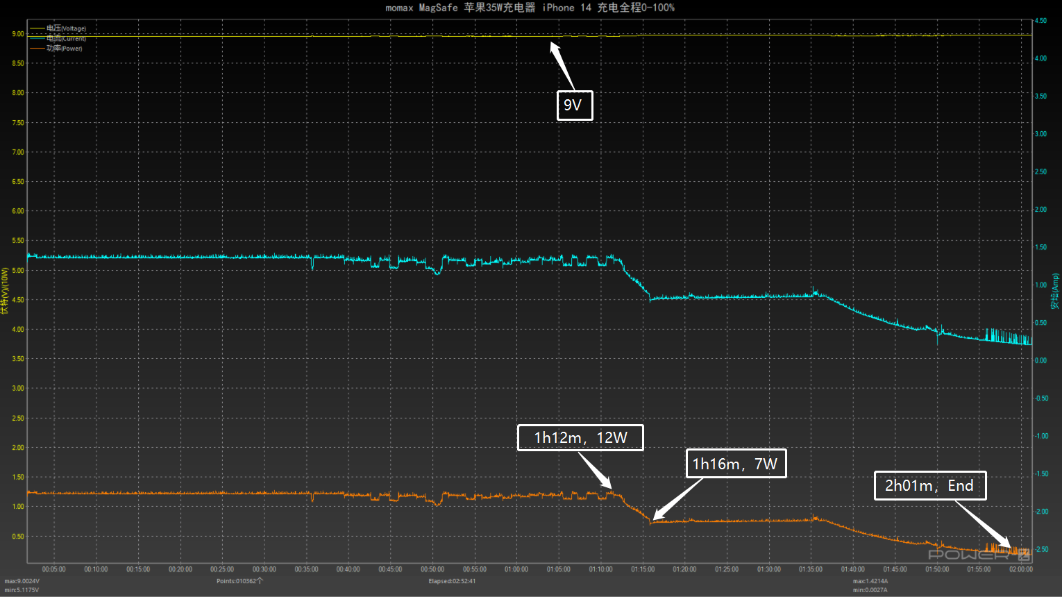

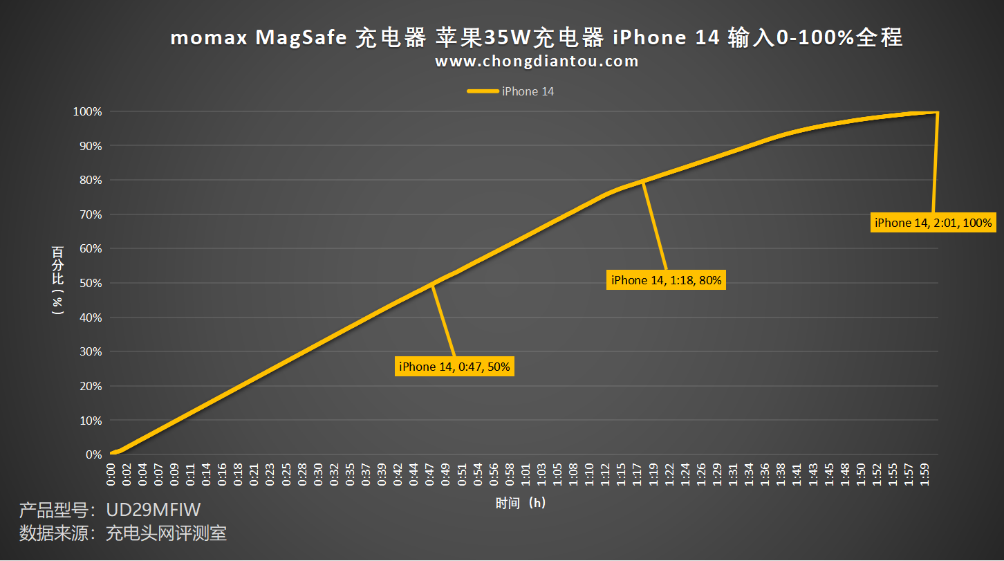

momax MagSafe 充电器
接通电源握手9V电压档位;前1小时12分钟,功率稳定在12W左右;1小时16分,功率下降至7W左右;1小时36分后进入涓流充电直至充满,充电全程耗时2小时01分左右。
绘制出柱状图,可以看出 momax MagSafe 充电器为 iPhone 14 充电50%耗时47分钟,充电至80%耗时1小时18分钟,充满至100%耗时2小时01分钟左右。

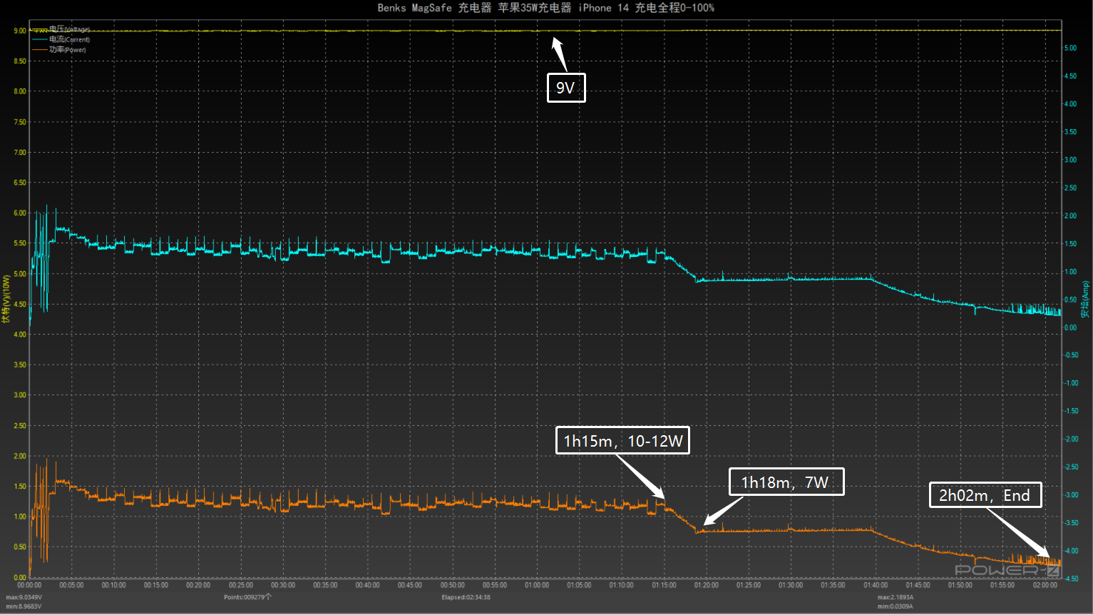

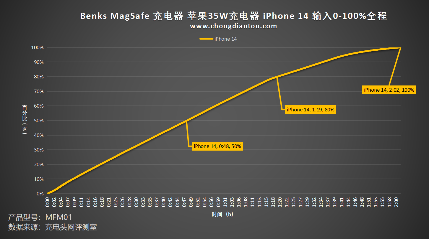

Benks MagSafe 充电器
接通电源握手9V电压档位;前1小时15分钟,功率稳定在10-12W左右;1小时18分,功率下降至7W左右;1小时39分后进入涓流充电直至充满,充电全程耗时2小时02分左右。
绘制出柱状图,可以看出 Benks MagSafe 充电器为 iPhone 14 充电50%耗时48分钟,充电至80%耗时1小时19分钟,充满至100%耗时2小时02分钟左右。

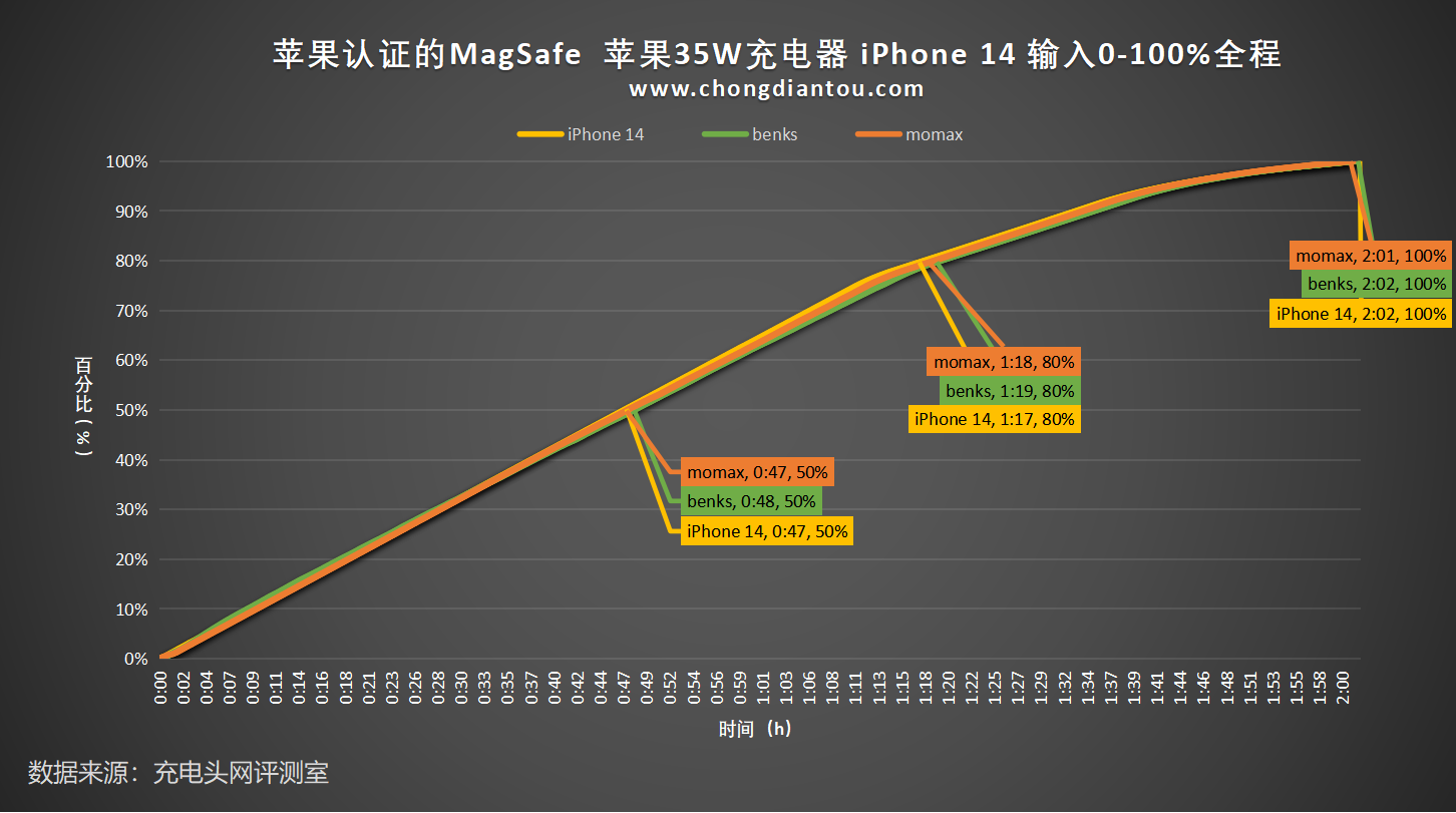

以上为原装及通过认证的 MagSafe 充电器对新款 iPhone 14充电的测试全过程,可以看到在电压电流功率变化曲线图中发现,原装充电器的充电电流更加平缓且规律的波动。
通过三款充电器的充电全程对比,可以看出拥有认证的充电器与原装充电器的耗时大致相同,并且全程曲线的平滑程度相当;此外,充电头网也介绍过多款拥有“MFM”认证的充电器,从实测结果可得出结论,充电耗时、温度表现(除拥有散热设计外)等等方面,原装与认证款充电器并无区别,用户可选择具有性价比的产品。
