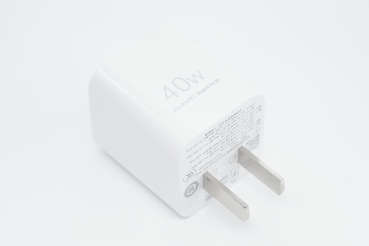

华为40W冰糖全能充电器依旧采用白色亮面的高阻燃PC外壳设计,边缘圆润过渡;充电器正面印有“40W、HUAWEI SuperCharge”等字样。

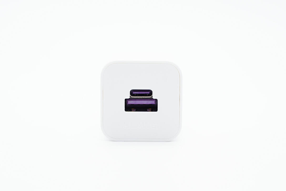

输出端面板配置单USB-A+单USB-C端口融合端口,母口胶芯均为标志性紫色,辨识度依旧明显;但融合端口为干涉型设计,不支持USB-A和USB-C同时插入和输出。

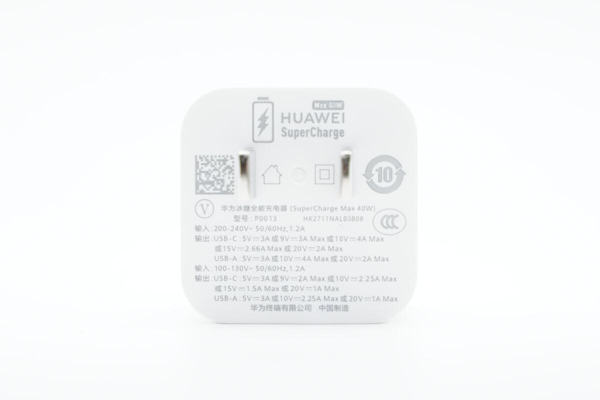

插脚依旧采用固定式设计,在墙插或插排上更加稳定;输入端面板同样印有充电器的规格参数铭文,型号:P0013;其中在输入:100-130V~50/60HZ 1.2A时,华为40W冰糖全能充电器的USB-C单口输出:5V3A、9V2A、10V2.25A、15V1.5A、20V1A;
USB-A单口输出:5V3A、10V2.25A、20V1A。

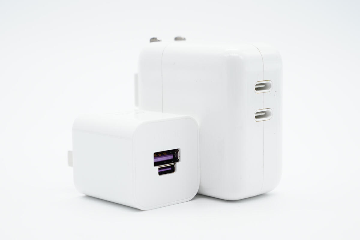

华为40W冰糖全能充电器与苹果35W双口充电器(A2676)相比,体型控制方面更为小巧精致。

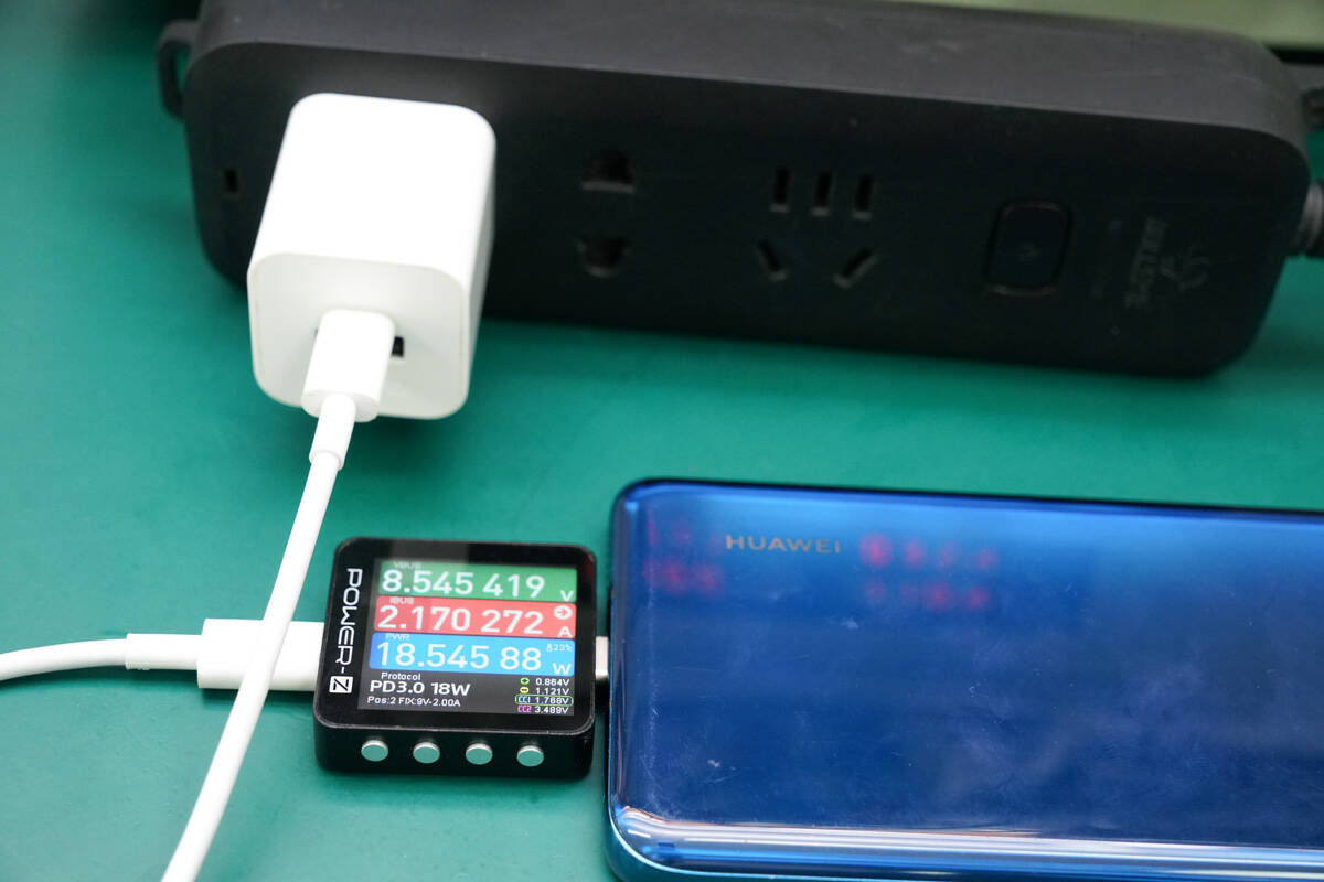

USB-C接口在110V 60Hz 电压下为华为 P40 Pro 充电功率为8.55V 2.17A 18.55W。

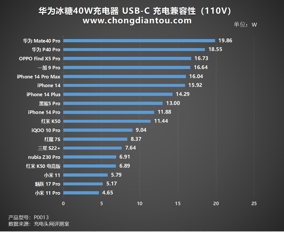

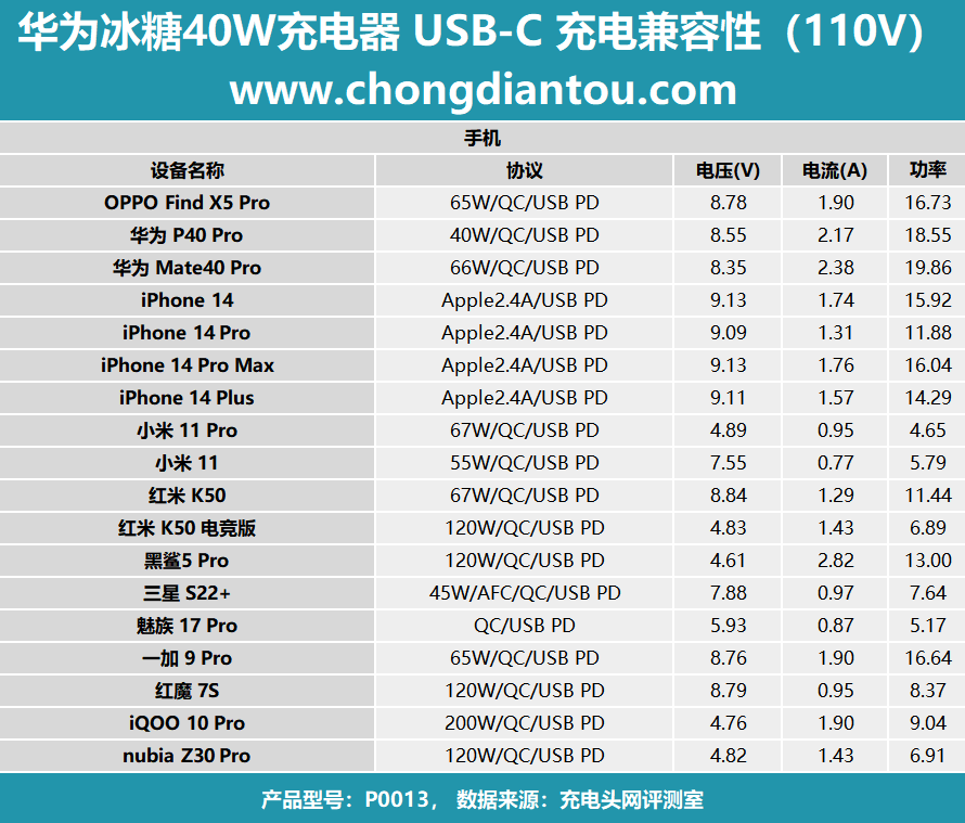

将数据绘制成表格,可以看出为支持大部分设备在9V 2A 的18W档位充电。
绘制出柱状图,以便大家查看。

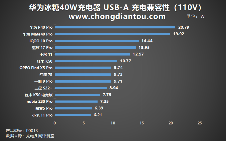

USB-A接口给华为Mate40 Pro充电,功率为8.36V 2.38A 19.92W。

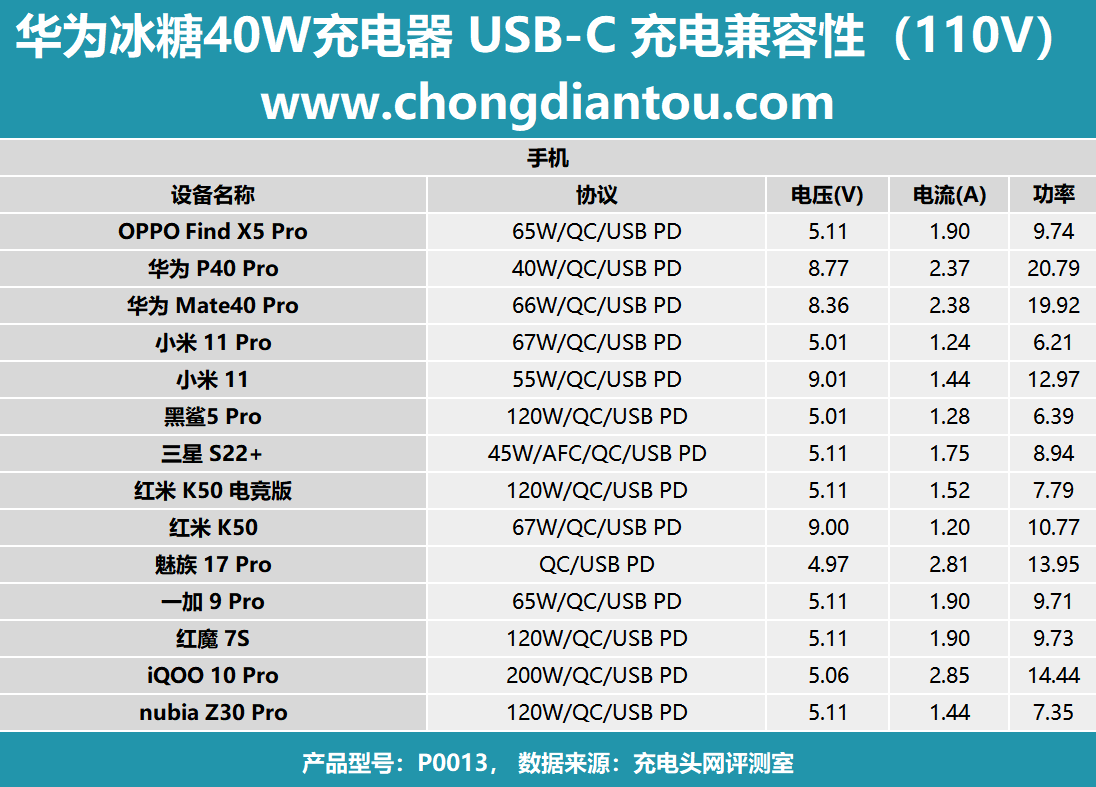

USB-A接口给手机充电,握手电压大部分为5V档位,部分手机可以达到9V电压档位。
将数据绘制成柱状图,供大家查看。最高功率20.79W,最低功率6.21W,随后功率依次上升。
