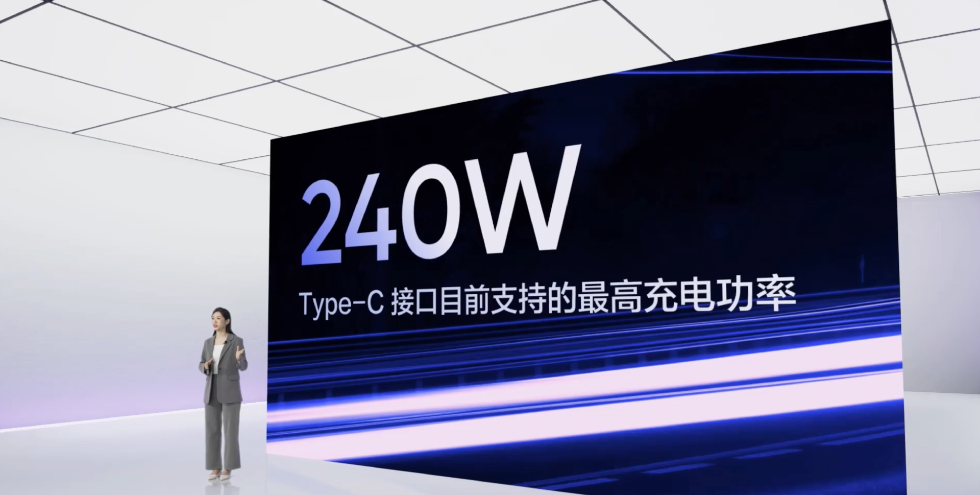

真我在诞生之初,就在闪充上投入了大量资源,从65W到150W,再到现在的240W快充,这已经是目前USB-C接口目前所支持的最大充电功率。

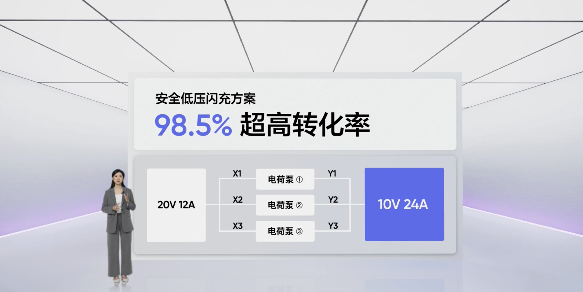

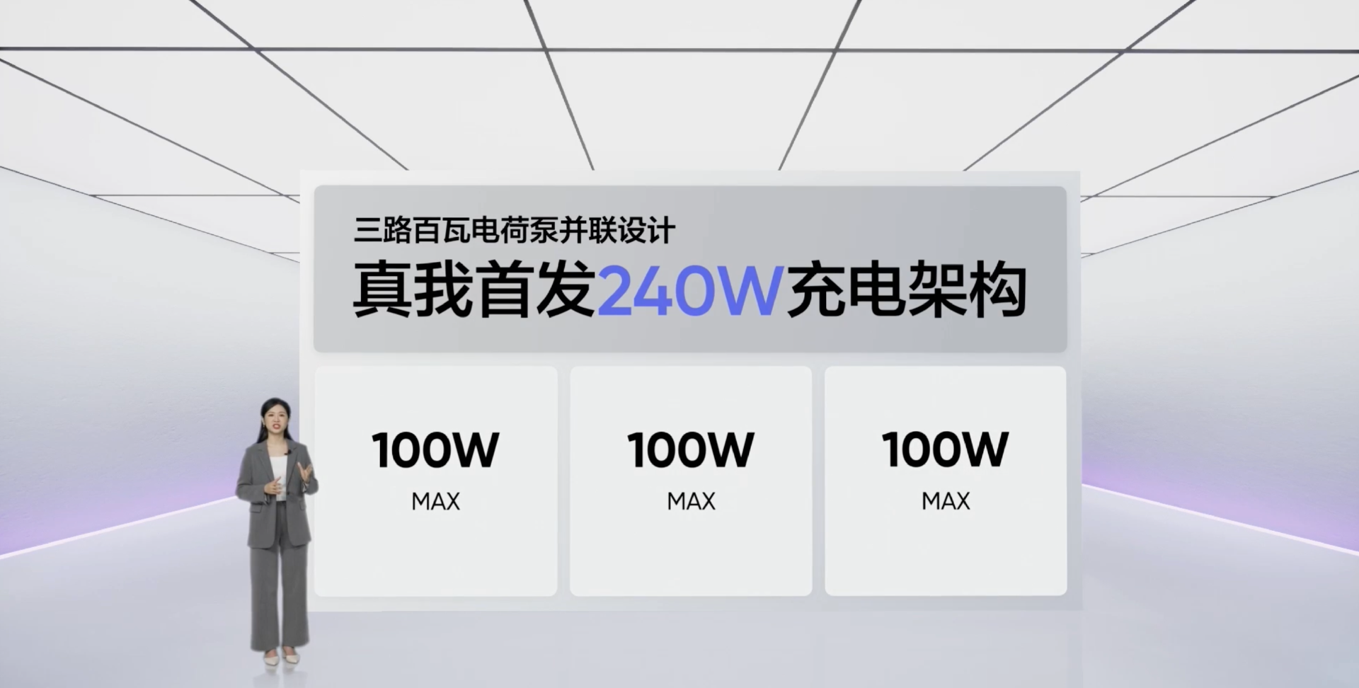

技术方面,采用了深度定制的240W充电架构,此次240W满级秒充采用了三路百瓦电荷泵并联分流设计。
值得一提的是,三路电荷泵电流非均匀分配,主要是为了实现平衡散热,避免机身局部过热。不仅如此,这套方案的充电转换效率达到了98.5%,在同类型产品中,属于非常高的程度了。

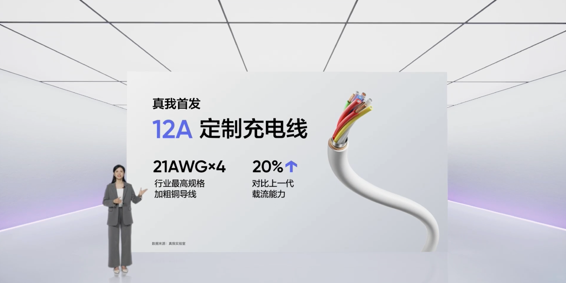

240W的充电功率,让充电电流达到了12A。相比行业最高的10A规格充电线,12A的电流需要专门定制充电线,此次真我为240W充电线内部定制了4根21AWG材质,行业最高规格加粗铜导线,相比上一代10A规格的充电线,载流能力提升20%。
240W不仅有20V电压,还有12A的电流,为了进一步保证手机接口端的安全和稳定,减少线材的接触阻抗,USB-C口采用了双层铂金电泳设计,有效应对高压负载带来的腐蚀,还能有效控制手汗、雨水的侵蚀。

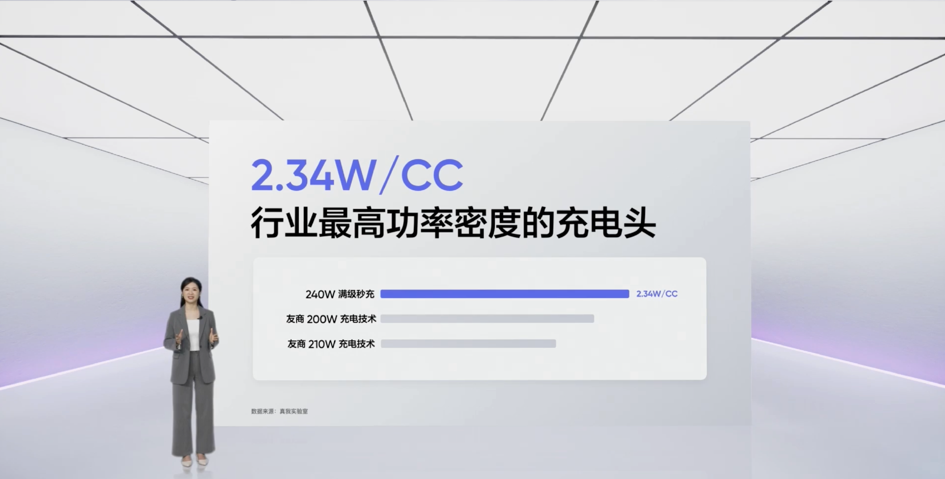

最关键的充电器方面,此次真我首发了一枚240W功率的双氮化镓充电器,内部采用双氮化镓MOS管设计,在保持小体积的前提下,功率提升60%,体积相比真我100W充电器仅增加5%。两款充电器外观设计较为接近,均为固定双插脚输入,USB-C口输出。
虽然功率达到240W,但由于体积相比真我100W充电器并没有显著增加,因此这款240W充电器的功率密度达到了2.34W/CC,相比友商的200W、210W充电器,功率密度还要更高。

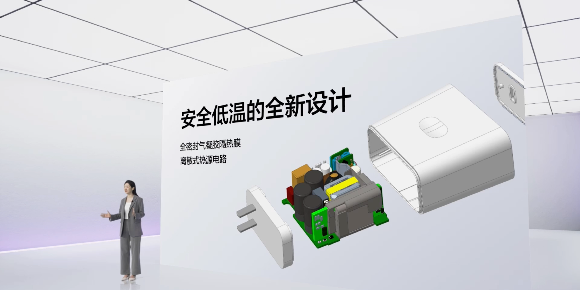

充电器功率的提升,不可避免的会带来发热的问题,此次真我240W充电器采用而来两个温控核心技术,从架构设计、电路设计上,均有不同程度的技术突破。
在充电器的内部结构上,真我采用全密封气凝胶隔热膜设计,搭配离散式热源电路,将核心发热器件,尽可能隔离开。

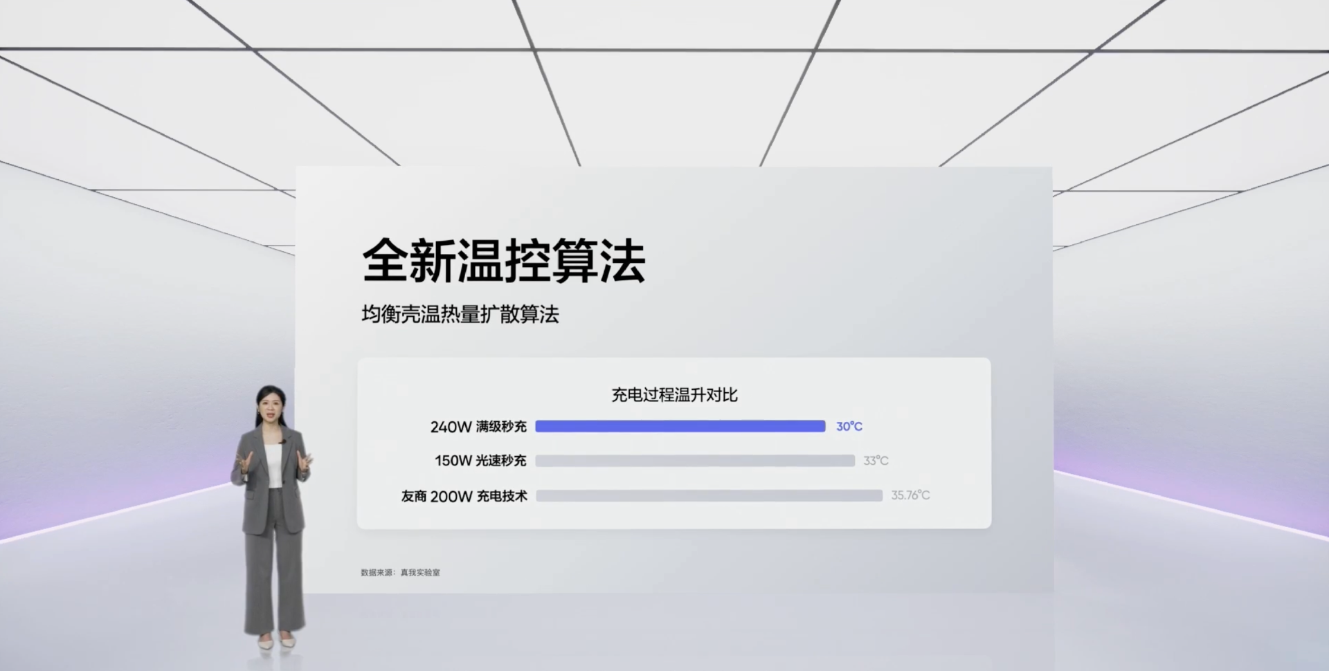

在温控算法方面,真我采用了均衡壳温热量扩散算法,通过与相比真我150W,以及友商200W的充电温升对比测试可以看到,真我240W满级秒充的温升只有30℃,比真我150W光速秒充的33℃还要更低。

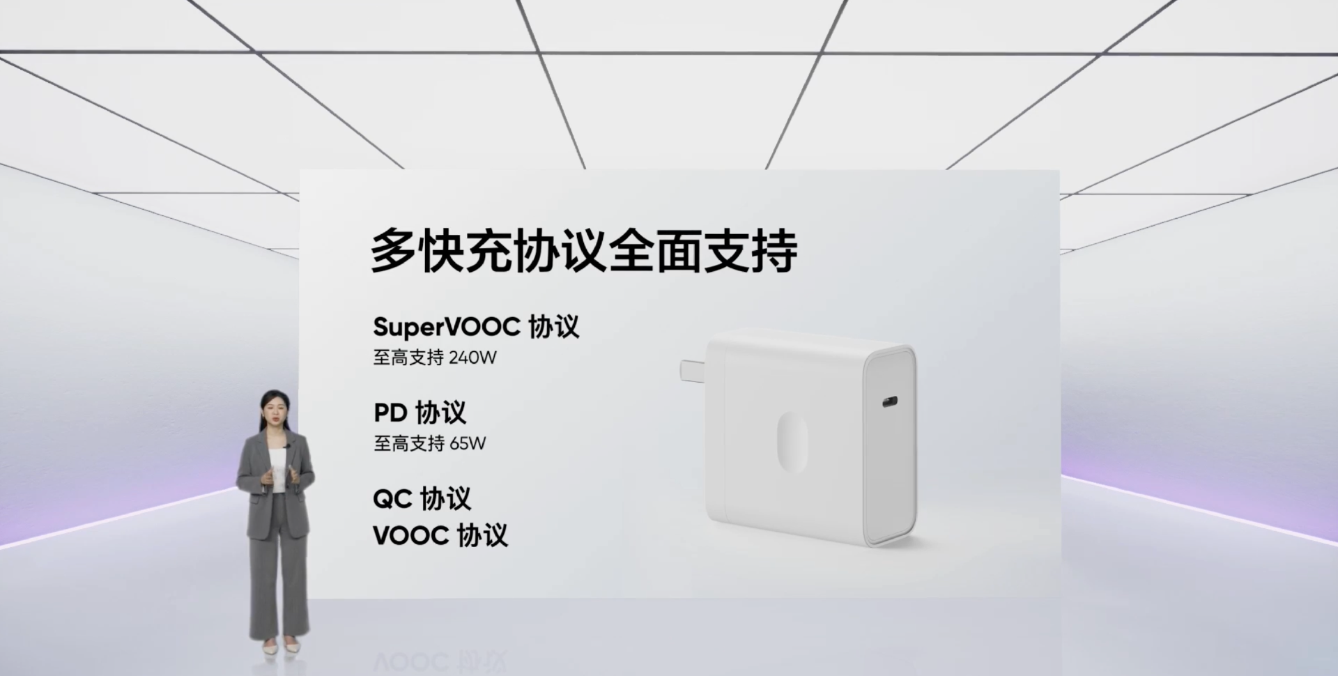

协议方面,这款240W充电器不仅兼容自家前几代的SuperVOOC协议,还兼容QC、VOOC协议,PD则是兼容65W,除了自家手机,还可以为平板、笔记本等设备进行PD快充,出门在外,一个充电器就可以解决多个设备的充电问题。

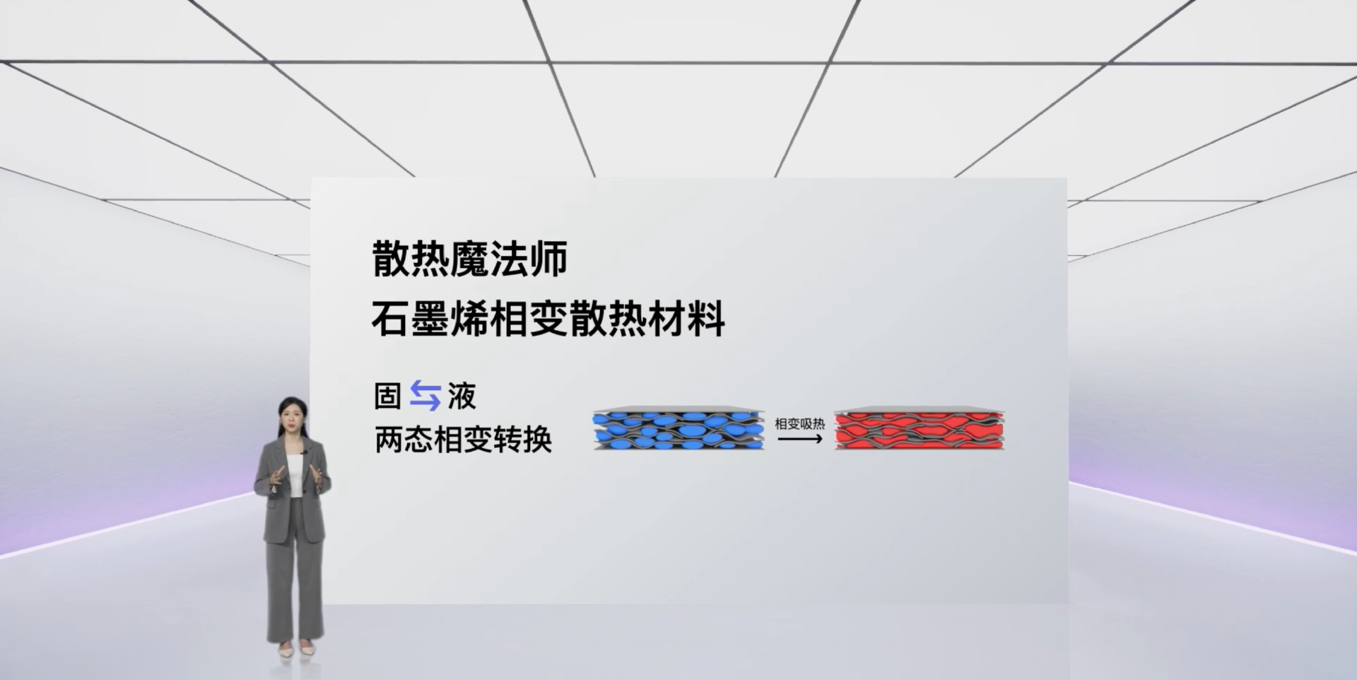

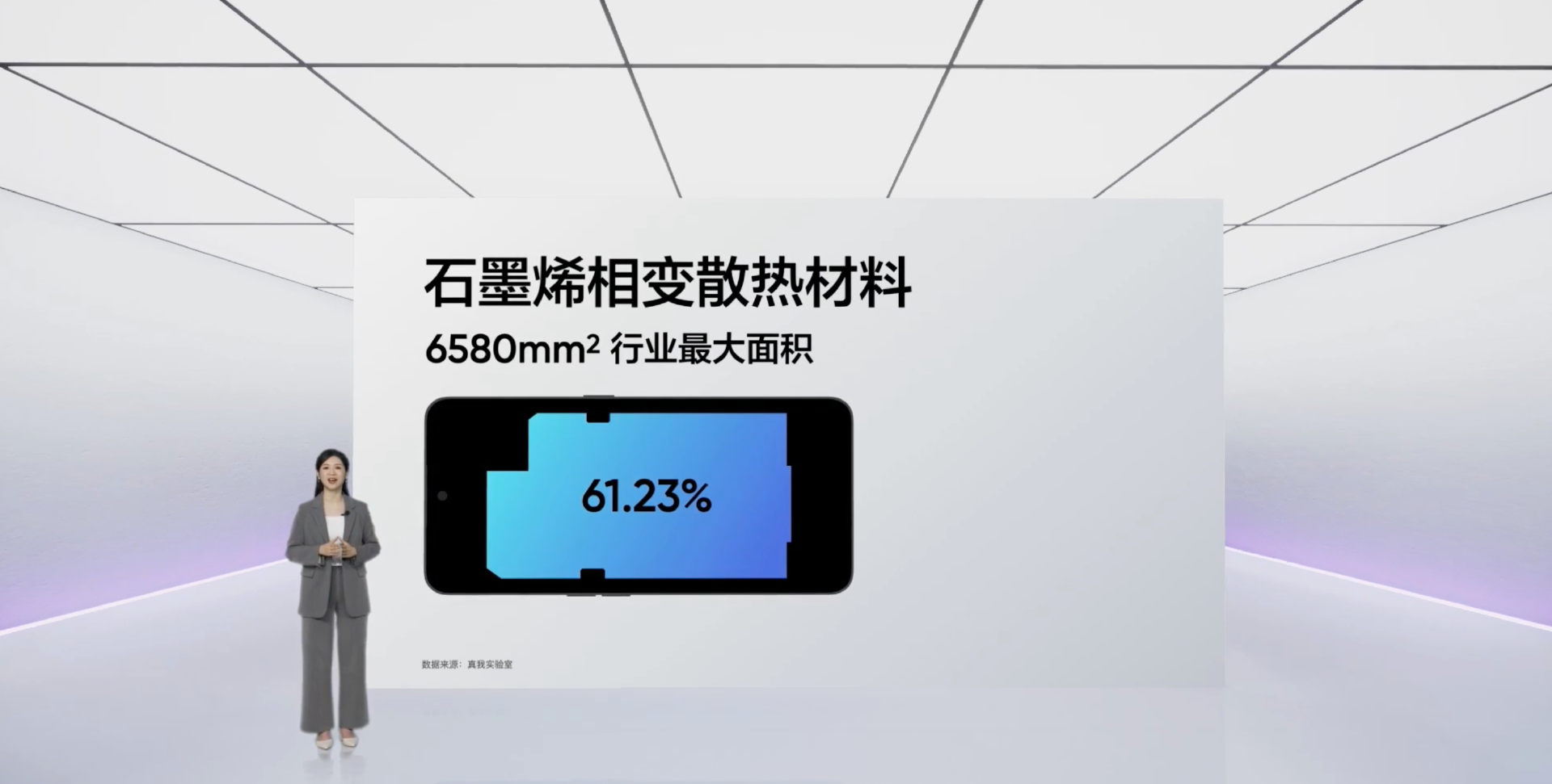

散热方面,真我这次还引入了石墨烯相变散热材料,并且面积达到了6580mm²,能够将机身产生的热量充分进行均匀散热。
这种石墨烯相变散热材料,通过不断的吸热、散热,可以在固态、液态两种状态下相变转换,具有非常好的均热、散热性能。

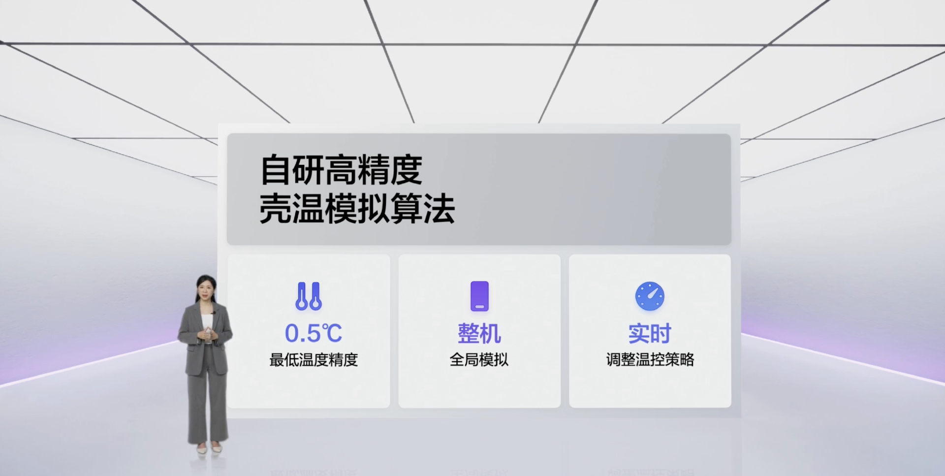

再温控方面,真我采用了自研的高精度壳温模拟算法,能够精确到0.5℃的温度变化,通过对整机的全局模拟,配合实时空度调控策略,来实现对温度的精准把控。

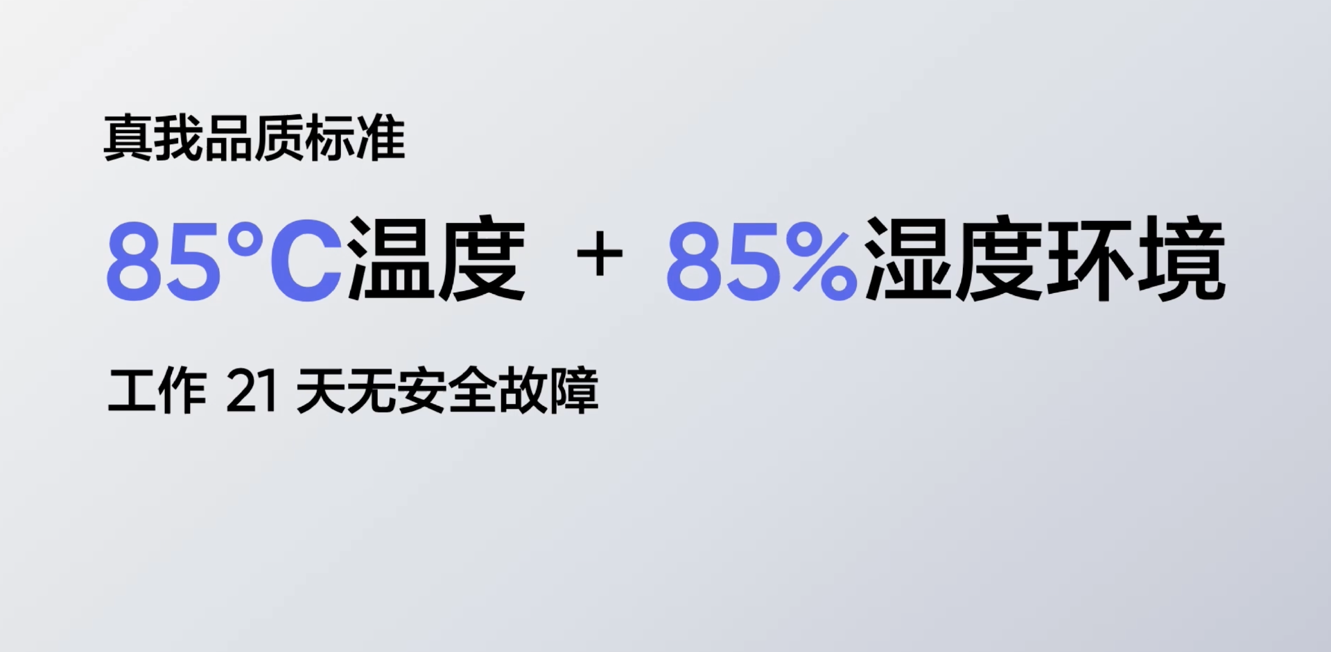

日常使用中,为了保证机器的正常运行,往往要经过严苛的环境测试。行业标准是在-40℃~75℃环境温度下,存储12.5天机器无异常,完成这类常规测试自然是没有任何问题的,真我此次还挑战了更高的难度。
真我的品质标准直接将温度拉到85℃,湿度环境来到85%,并且工作天数进一步延长至21天无安全故障。
