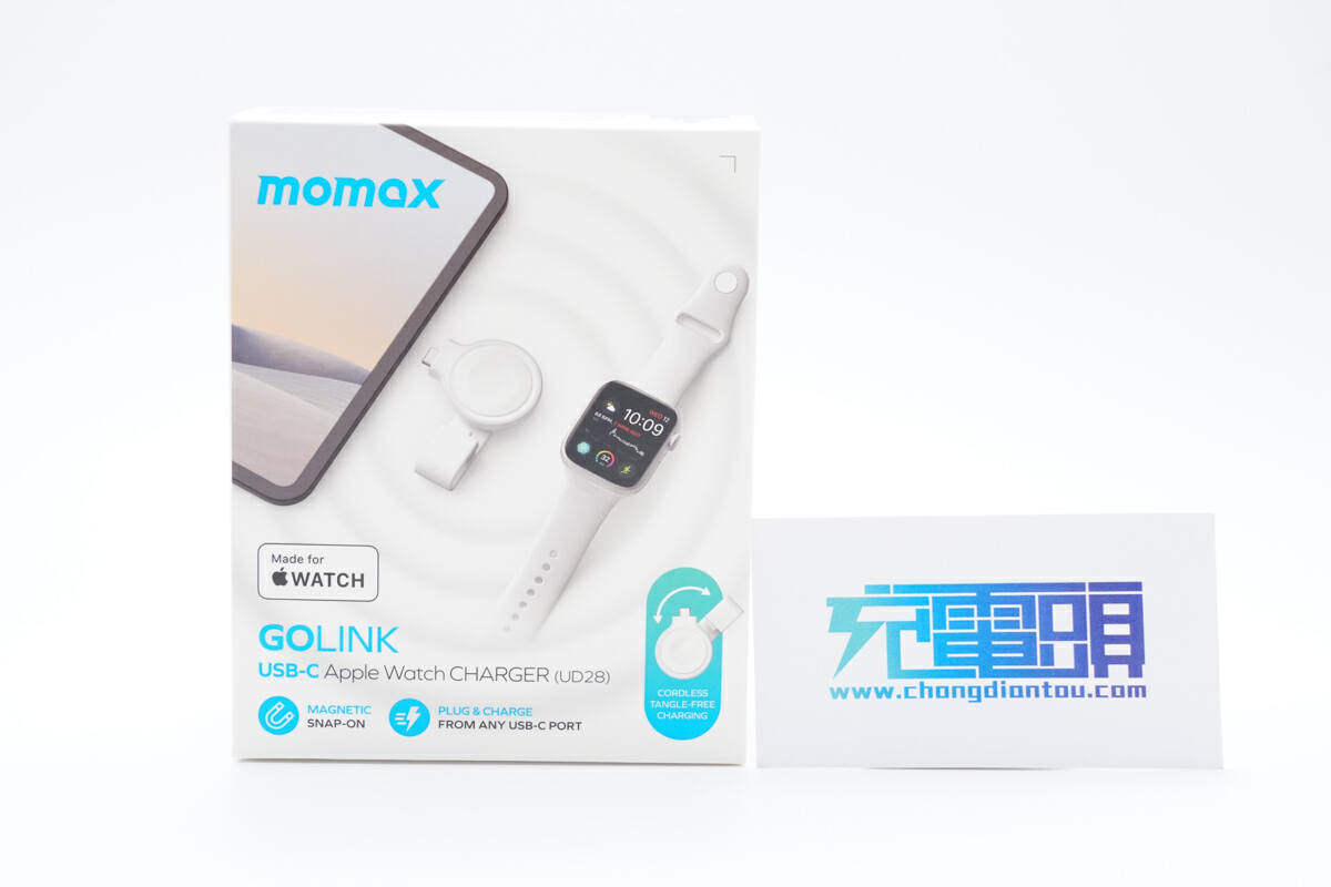

包装盒为MOMAX 一贯简约蓝白设计风格,正面印有手表充电器使用场景图示,可连接平板对手表进行充电;另外这款手表充电器名称字样“ GOLINK USB-C Apple Watch Charger”,并拥有MFW认证;右下角蓝色圈内图示表明防尘保护套可自由旋转角度,这点也已经在场景图上有所展示。

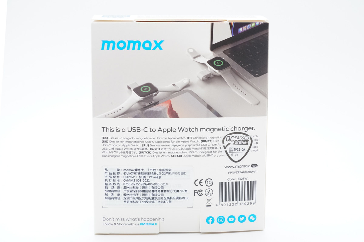

背面印有产品搭配笔记本、平板等使用场景图示,下部分印有多语产品释义。
名称:GOLINK苹果手表磁吸无线充电器(以下简称 GOLINK 手表磁吸充电器);
型号:UD28;右侧印有产品条形码以及FCC、CE等认证标识;
制造商:爱米士电子(深圳)有限公司;
品牌商:摩米士科技(深圳)有限公司。

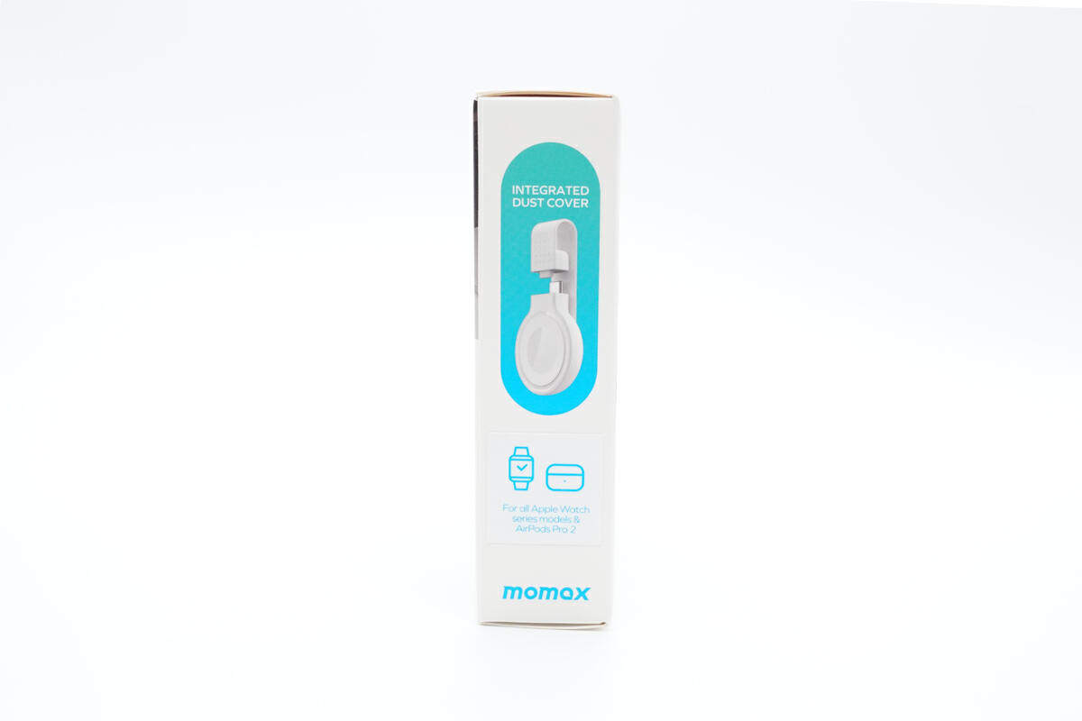

侧面印有防尘塞开启外观图以及兼容设备说明,可对全系Apple Watch进行无线充电以及AirPods Pro 2进行无线充电,测试部分也将会进行验证。

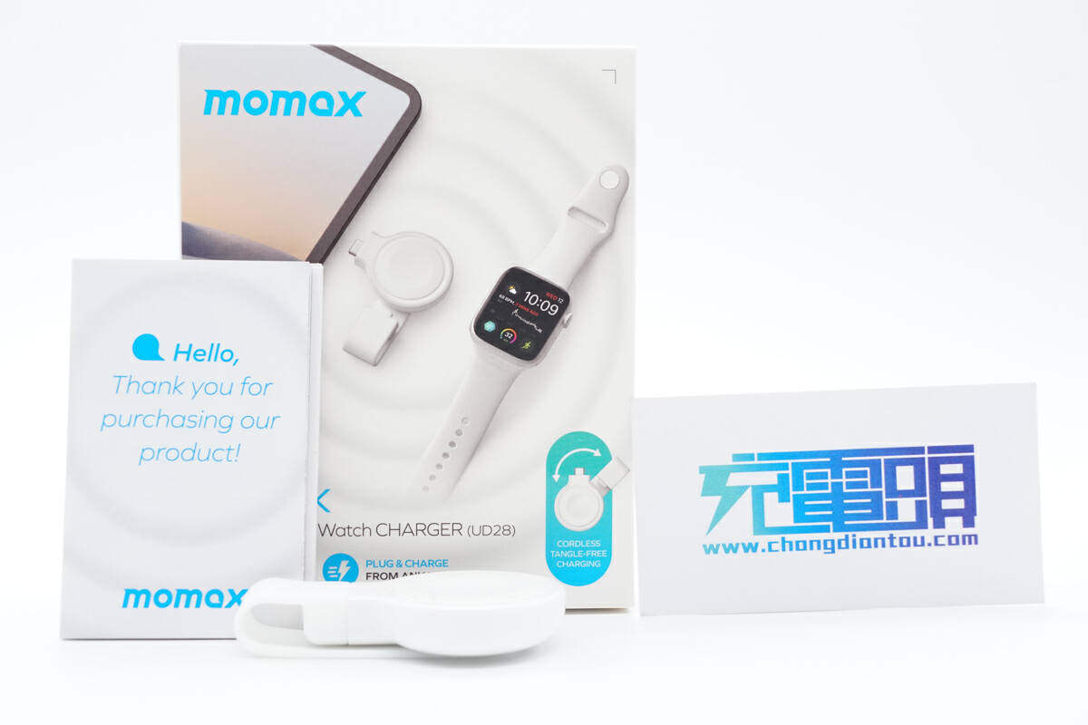

取出包装内所有物品,除手表充电器外,另附赠安全讯息卡、说明手册以及产品展示手册。

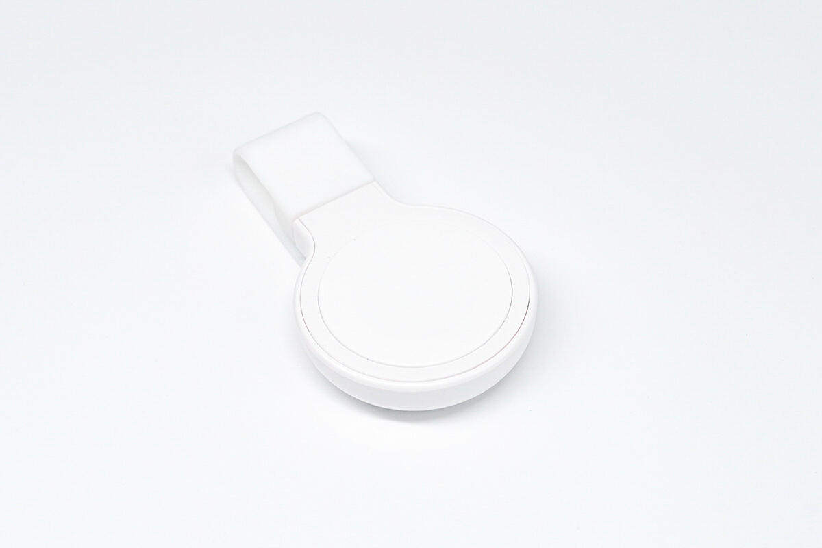

GOLINK 手表磁吸充电器正面磁吸部分镶嵌在PC外壳中,原装磁吸充电模块部分中间为凹陷圆弧亮面设计,使得Apple Watch凸起的玻璃表背更加贴合。

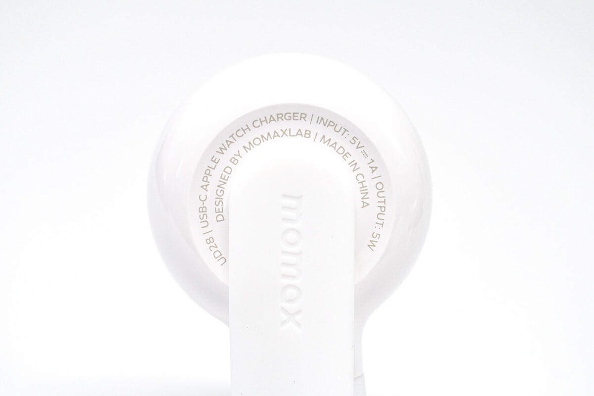

GOLINK 手表磁吸充电器背面印有相关参数铭文。
型号:UD28;输入:5V1A;输出:5W。

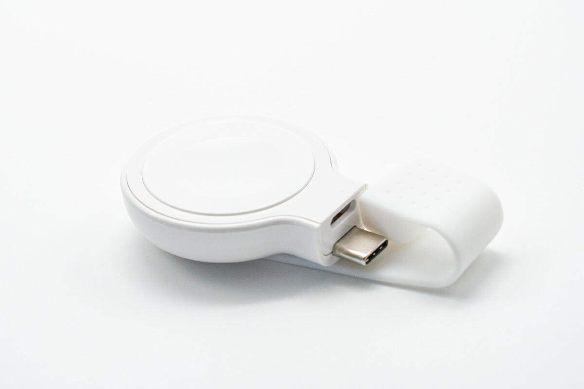

此外,GOLINK 手表磁吸充电器防尘塞上印有MOMAX品牌字样,并且硅胶防尘塞可自由旋转任意角度,也可自行取下,方便清洗;充电器采用一体式USB-C端口设计,可直接连接搭载USB-C端口的充电器使用,无须担心物理兼容端口的问题。

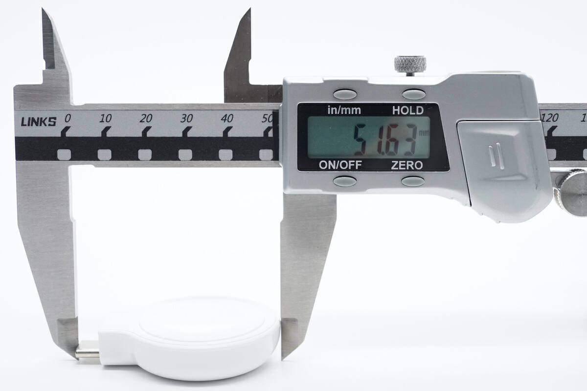

GOLINK 手表磁吸充电器长度约为51.63mm。

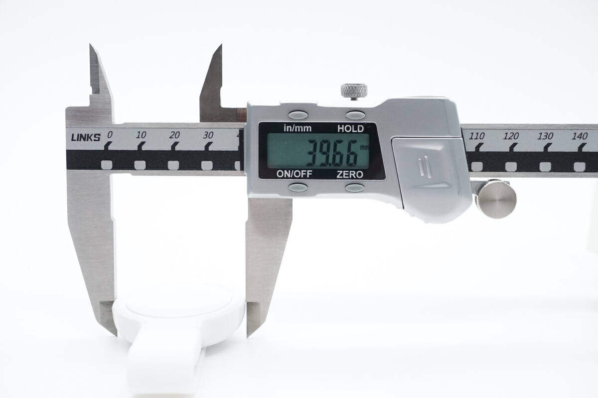

GOLINK 手表磁吸充电器磁吸区域宽度约为39.66mm。

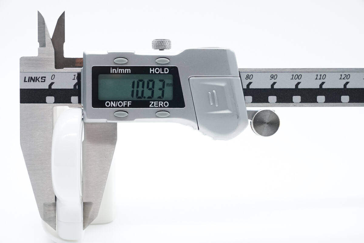

GOLINK 手表磁吸充电器磁吸区域厚度约为10.93mm。

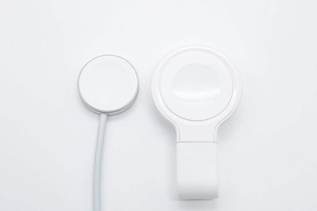

与Apple Watch Series 8原装充电器相比较而言,GOLINK 手表磁吸充电器磁吸区域与原装体型无区别。

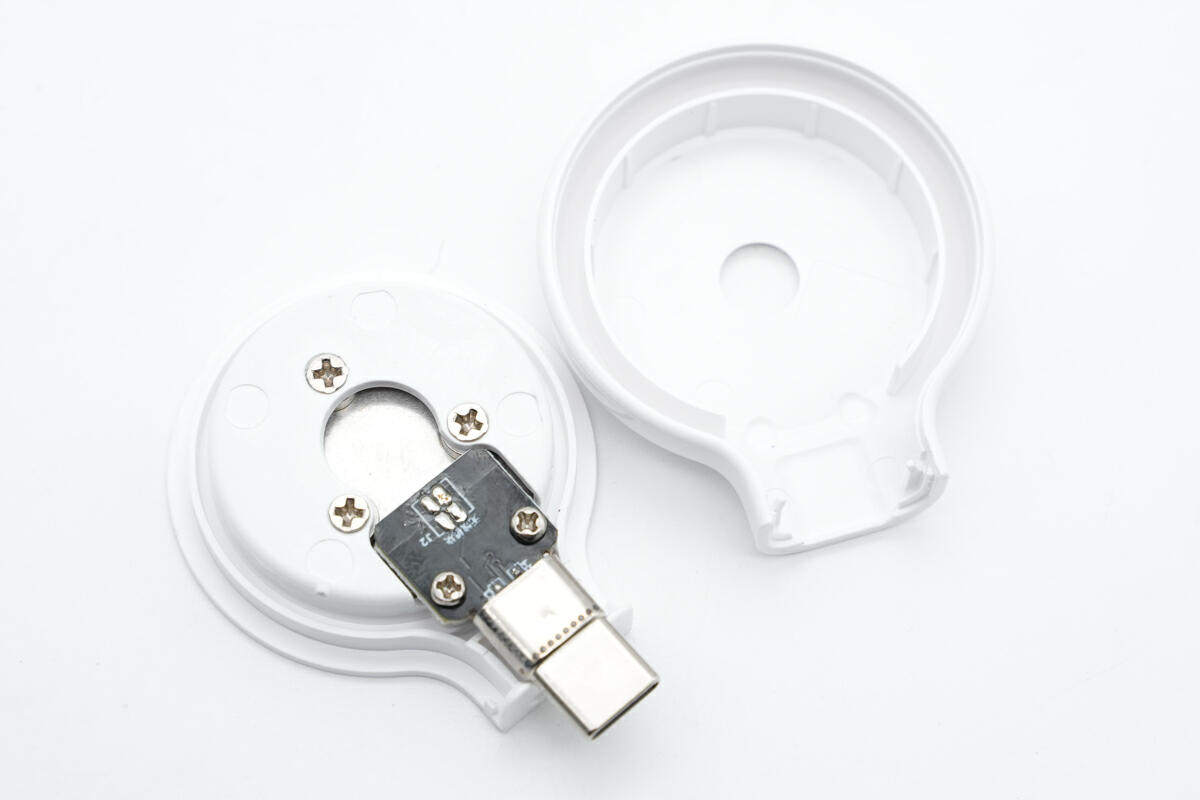

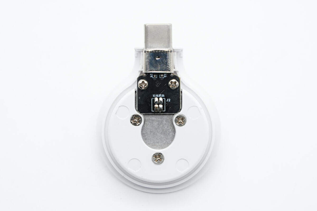

首先撬开磁吸无线充电器的外壳,内部PCB和支架采用螺丝固定。
USB-C接口PCB焊接连接到无线充电模块上。
PCB通过焊接与苹果手表无线充电模块连接。

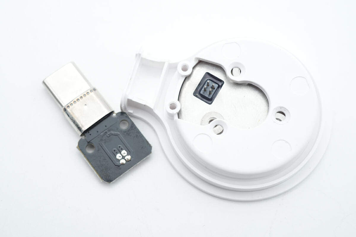

焊接拆下USB-C接口小板,继续进行拆解。

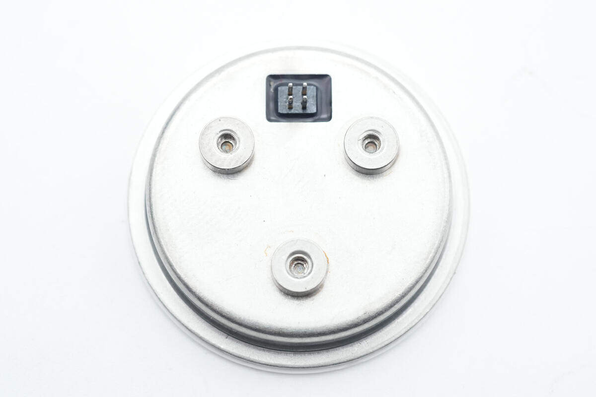

苹果手表无线充电模块背面为金属外壳,对称固定三个螺丝孔。在上方为焊接接线柱,用于为无线充电模块供电。

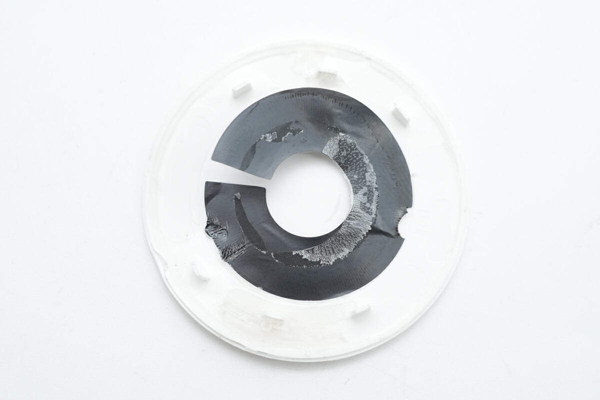

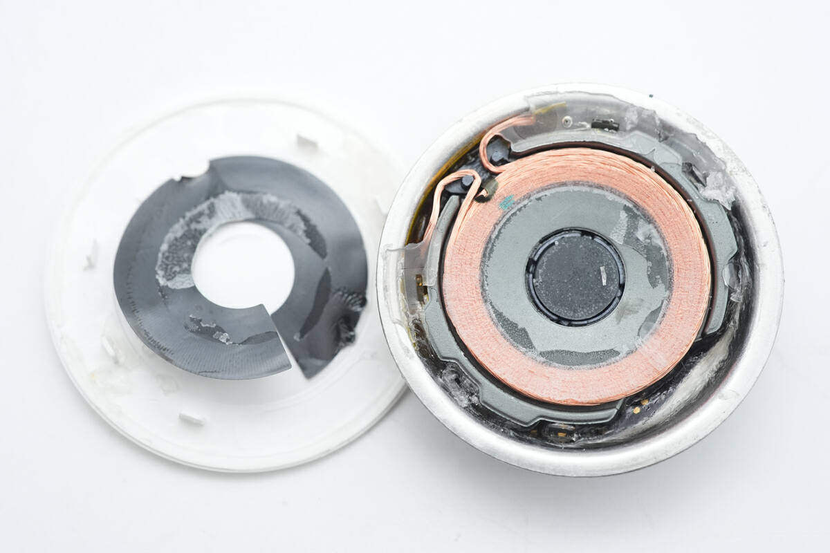

拆下手表无线充电模块面板,面板内部粘贴感应贴片。
黑色感应贴片特写。

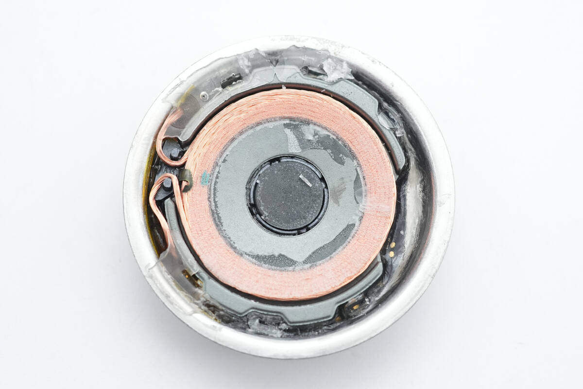

无线充电线圈和导磁材料特写。

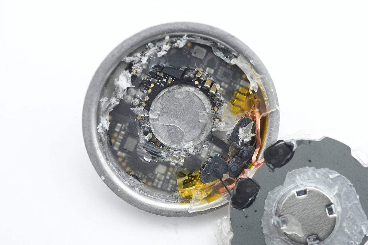

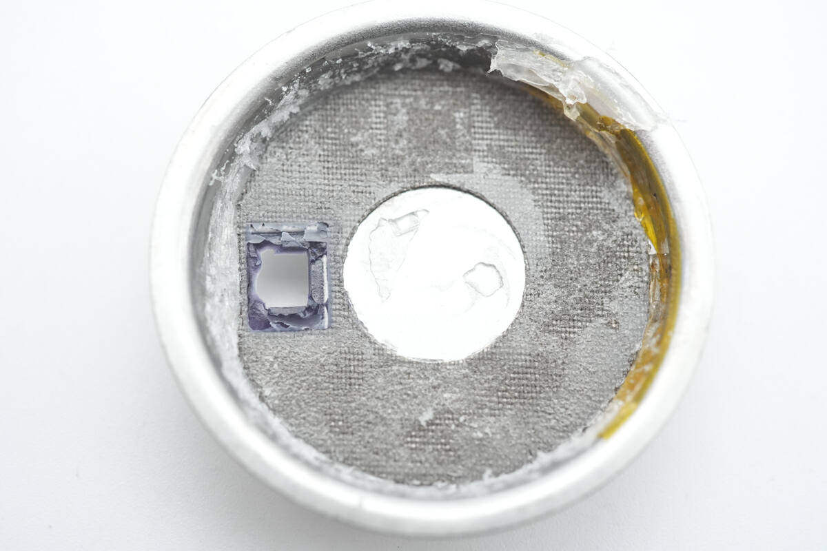

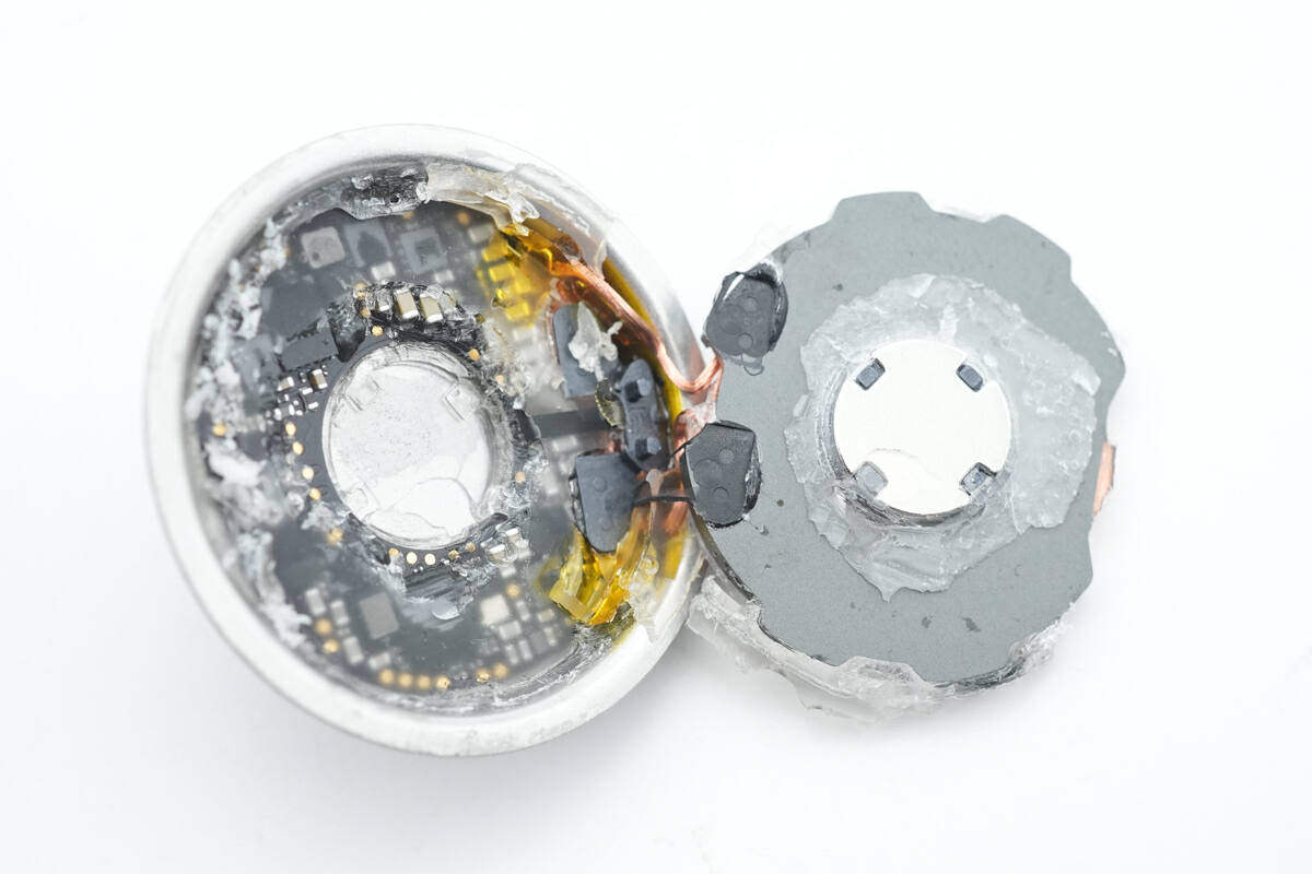

加热撬出外壳内部的导磁材料,继续进行拆解。
导磁材料通过胶水固定,在中间位置是一颗用于吸附手表的磁铁。
外壳内部是环形PCB,用于无线充电功能。

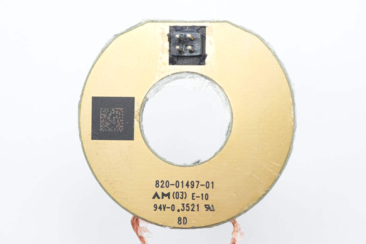

PCBA模块背面为单面结构,背面沉金。

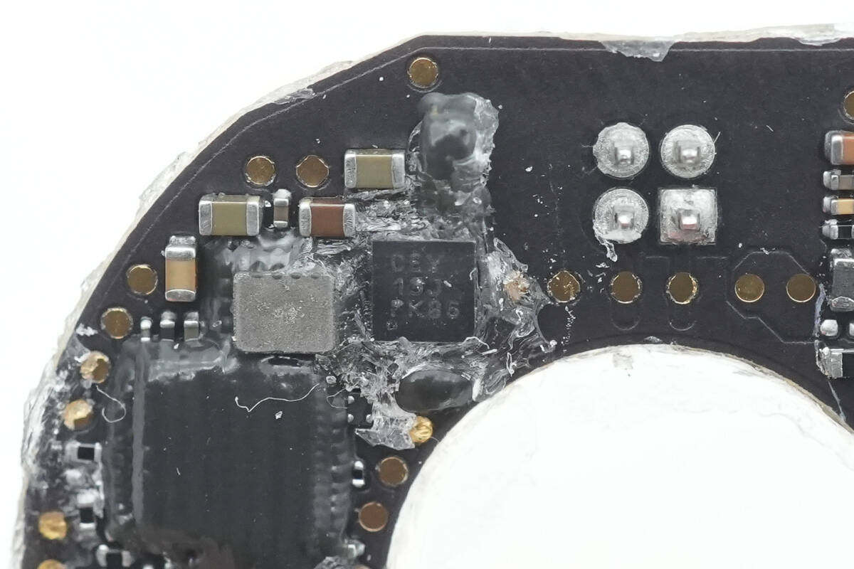

输入端一颗降压芯片来自TI德州仪器,型号TPS62560,是一颗600mA输出电流的同步降压转换器,采用2.25MHz工作频率。
外置的降压电感特写。

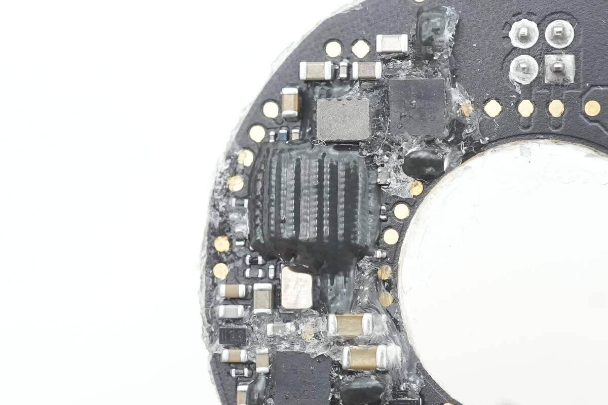

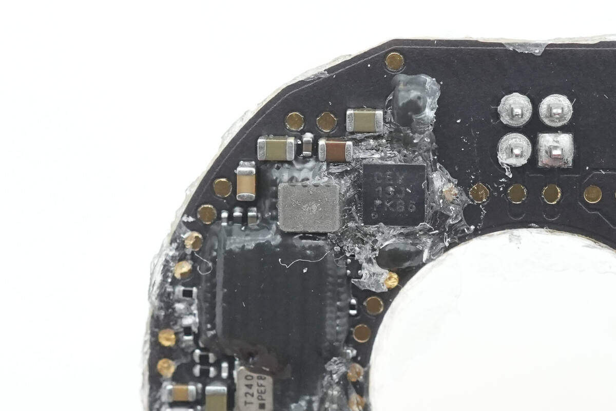

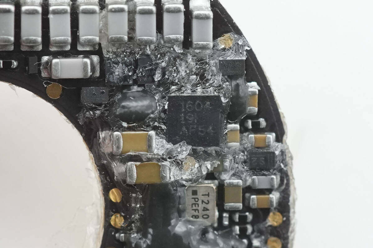

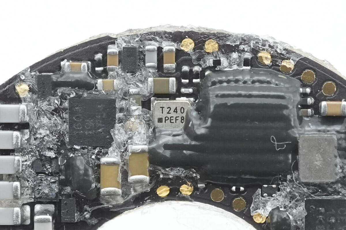

无线充电主控MCU通过胶水密封。
丝印T240的晶振为MCU提供时钟。

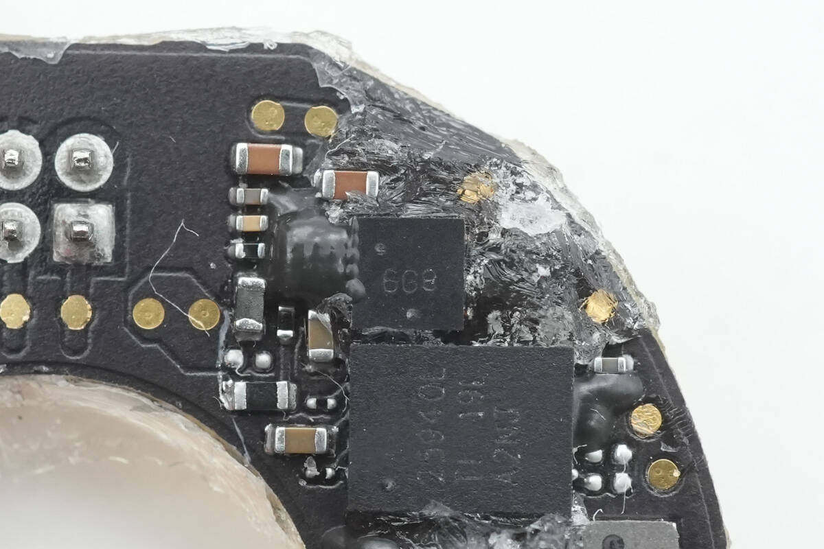

一颗半桥驱动器来自TI德州仪器,型号TPS51604,用于驱动MOS管,用于无线充电。

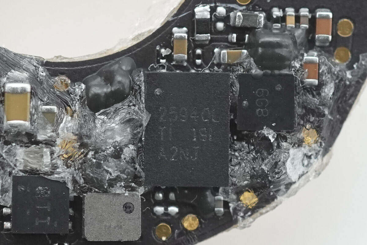

一颗丝印6G的芯片。
一颗电子熔丝芯片来自TI德州仪器,用于无线充电模块的过流保护,并支持高级保护特性,支持2.7-18V工作电压,最大工作电流5.3A,支持电流指示输出。

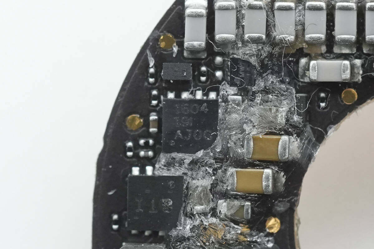

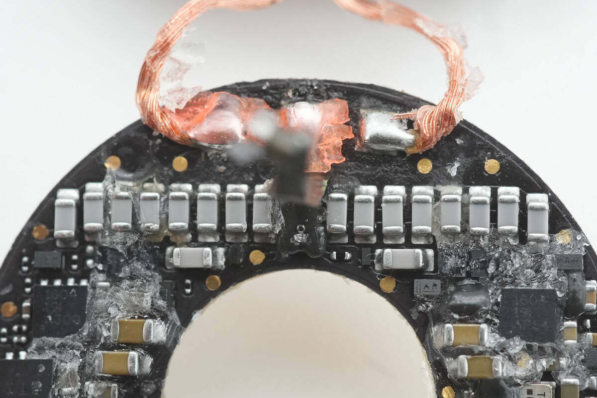

另一颗TPS51604半桥驱动器特写,两颗用于无线充电全桥驱动。

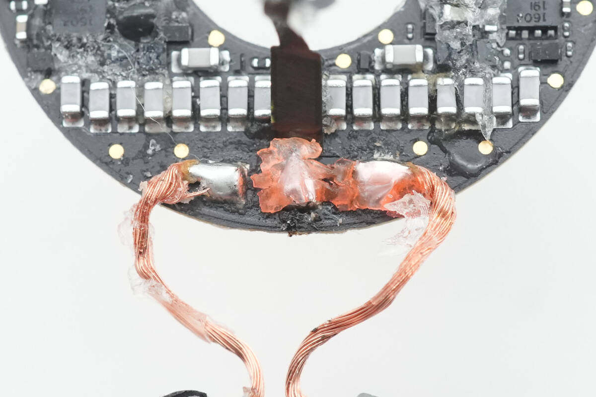

并联的NPO谐振电容特写。

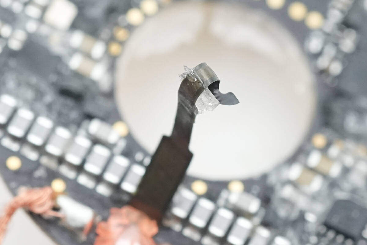

连接感应贴片的排线特写。

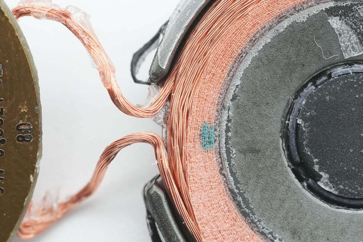

线圈接线焊接处特写,焊点圆润饱满。
线圈采用利兹线绕制,排列紧密。

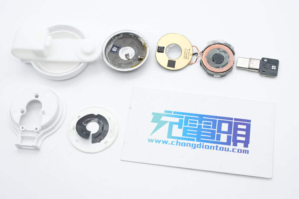

全部拆解一览,来张全家福。
