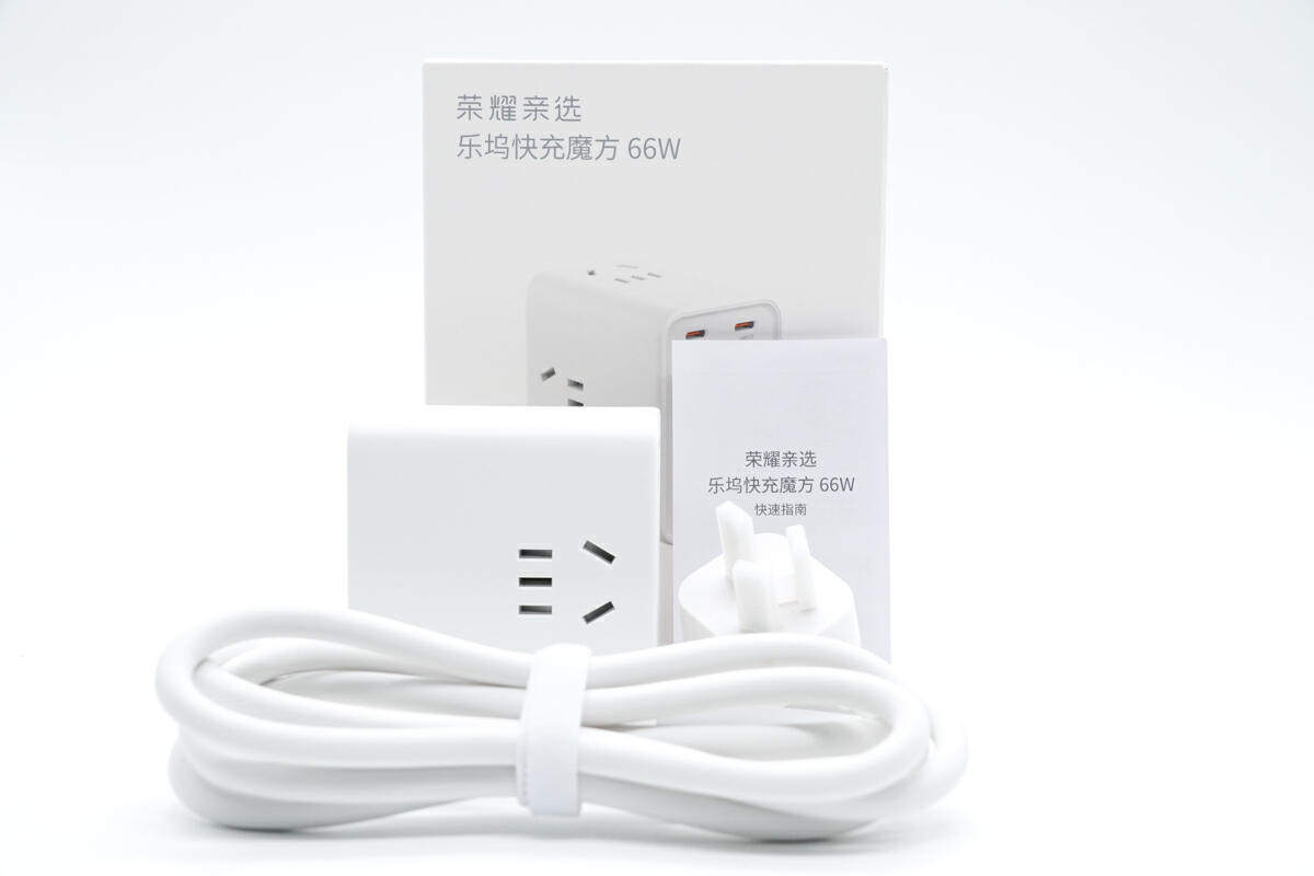

取出包装内所有物品,除插座外,另附赠使用手册等。

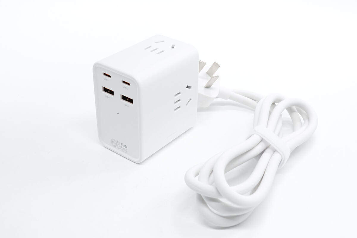

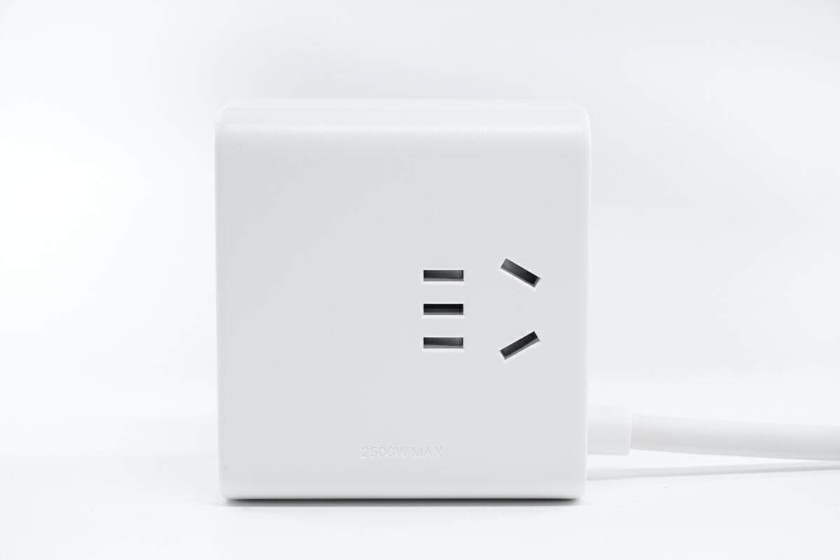

乐坞66W魔方插座整体依旧为纯白简约风,采用94V-0级防火阻燃材质制作的细纹磨砂外壳+光滑亮面的正面板设计,机身印有额定负载功率(2500W Max);延长线部分采用白色魔术扎带捆绑固定。

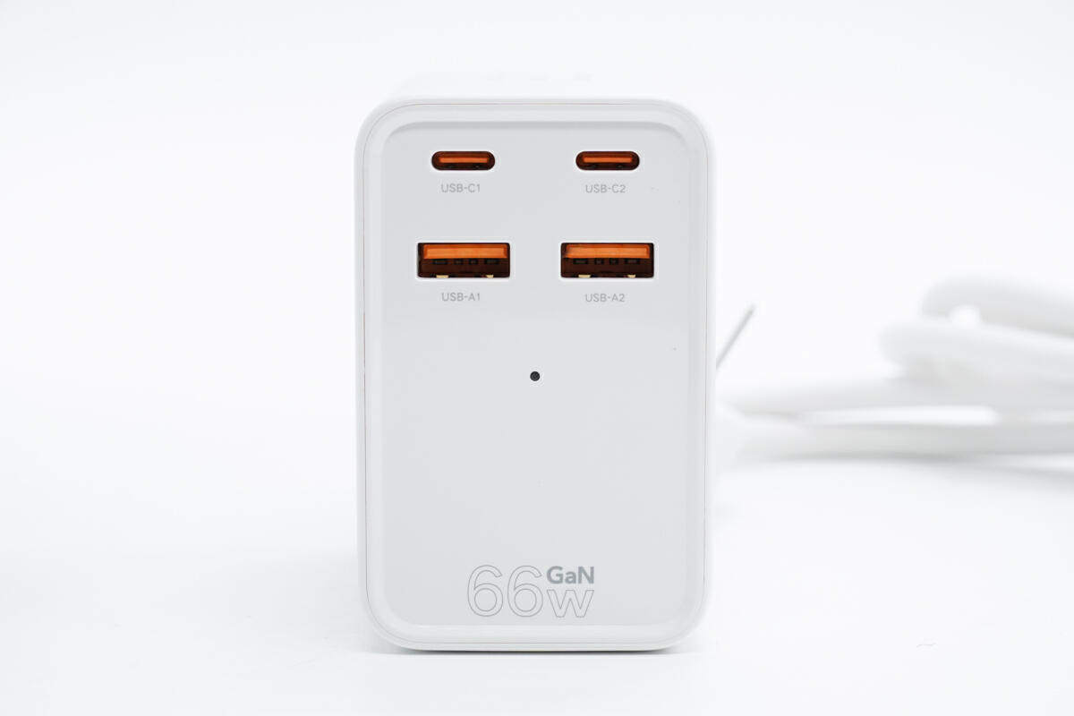

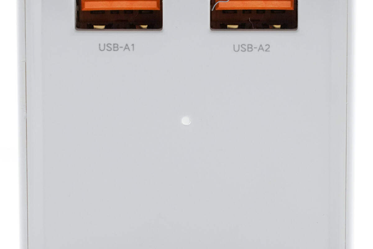

乐坞66W魔方插座正面配置2A2C共4个USB输出端口,并且USB端口下方均印有名称标识;USB端口母口胶芯为橙色配色;最下方为“66W GaN”字样。
USB端口正下方依旧为圆形通电LED指示灯,通电后呈水白色,夜晚使用更加柔和。
乐坞66W魔方插座采用新国标 GB/T 1002-2021 和 GB 4943.1-2011 标准设计,左右两侧及顶部均搭载一组五口AC强电接口,内部拥有白色防护门,防尘防儿童意外触电。

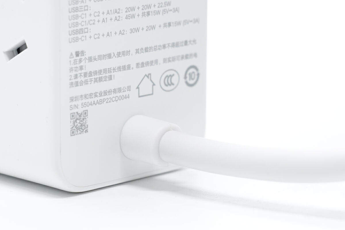

乐坞66W魔方插座底部印有插座产品参数铭文,与包装盒一致,不做过多赘述;并且警示用户在使用时不能超过额定功率。
乐坞66W魔方插座与线材连接处采用加厚保护,耐用防弯折,使用寿命更长久。

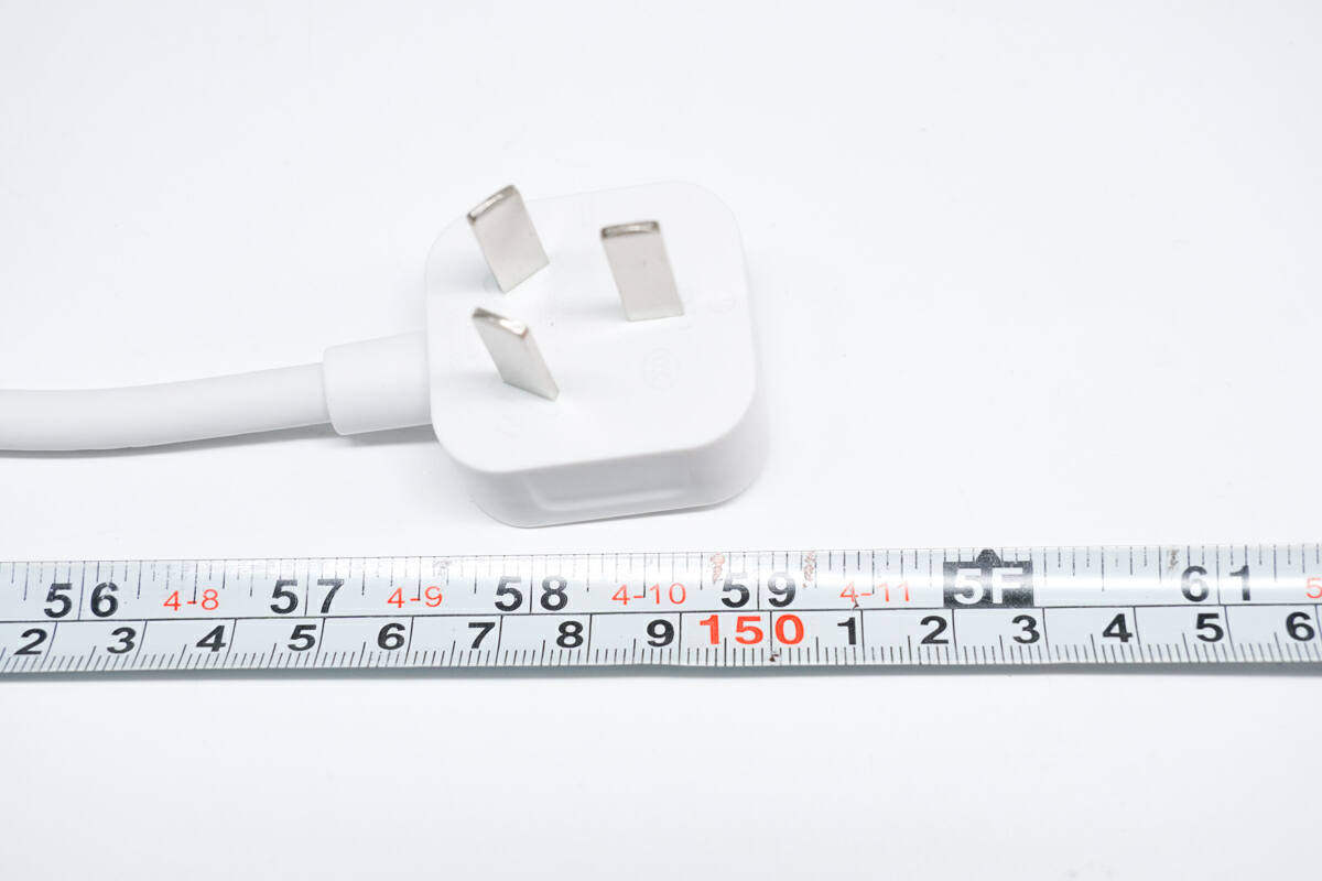

乐坞66W魔方插座延长线长度约为150cm。

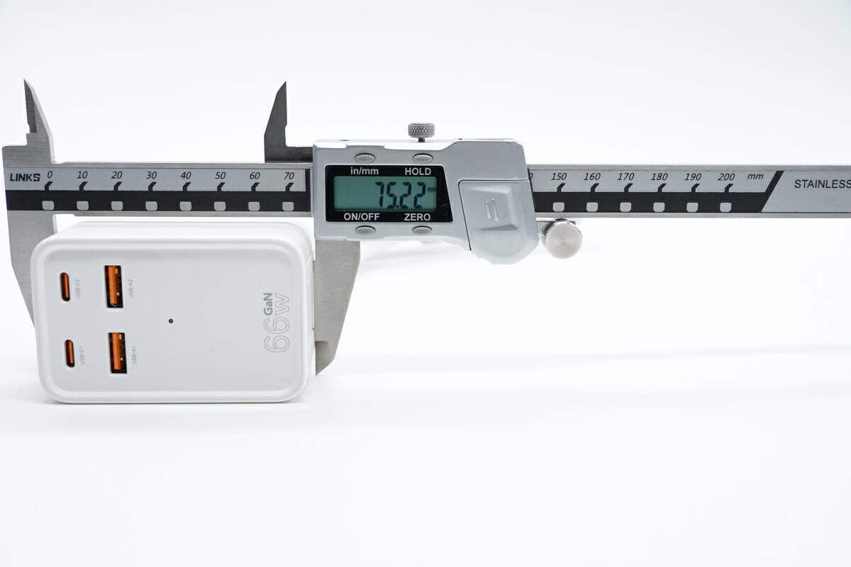

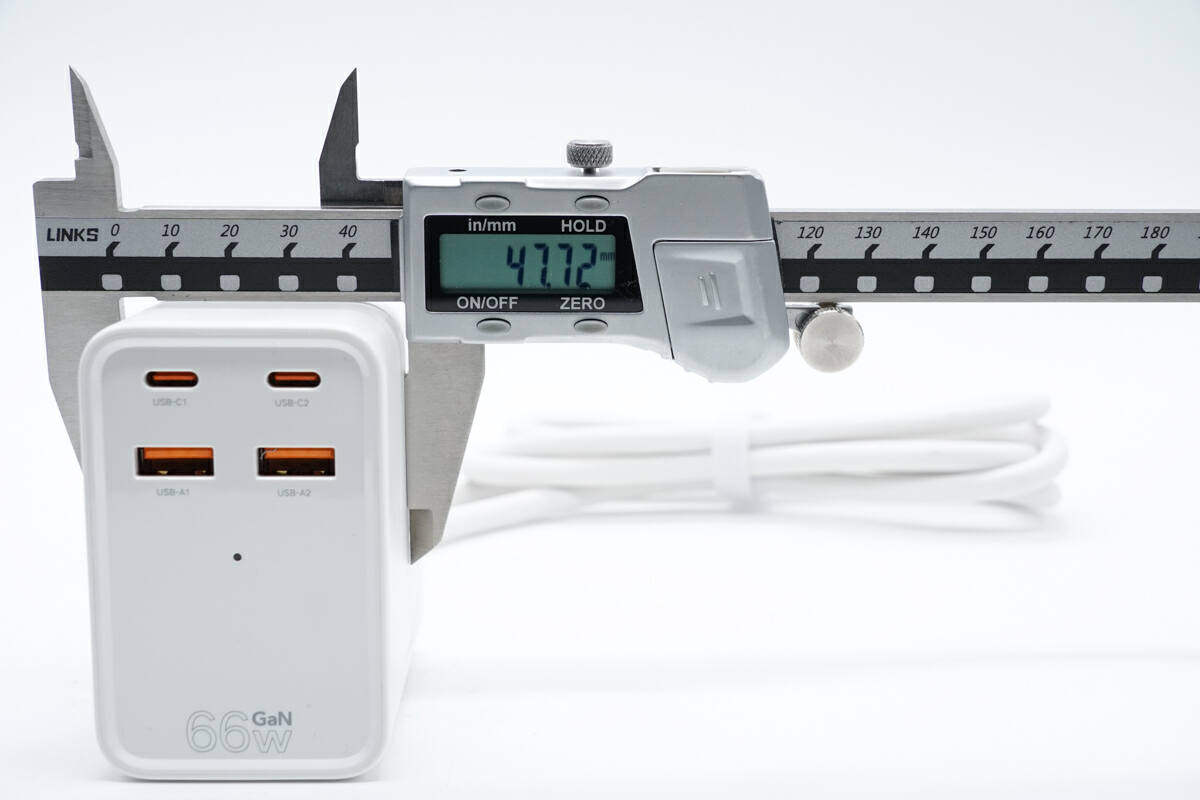

乐坞66W魔方插座长度约为47.72mm。
乐坞66W魔方插座宽度约为69.12mm。
乐坞66W魔方插座高度约为75.22mm,整体依旧为长方体结构。

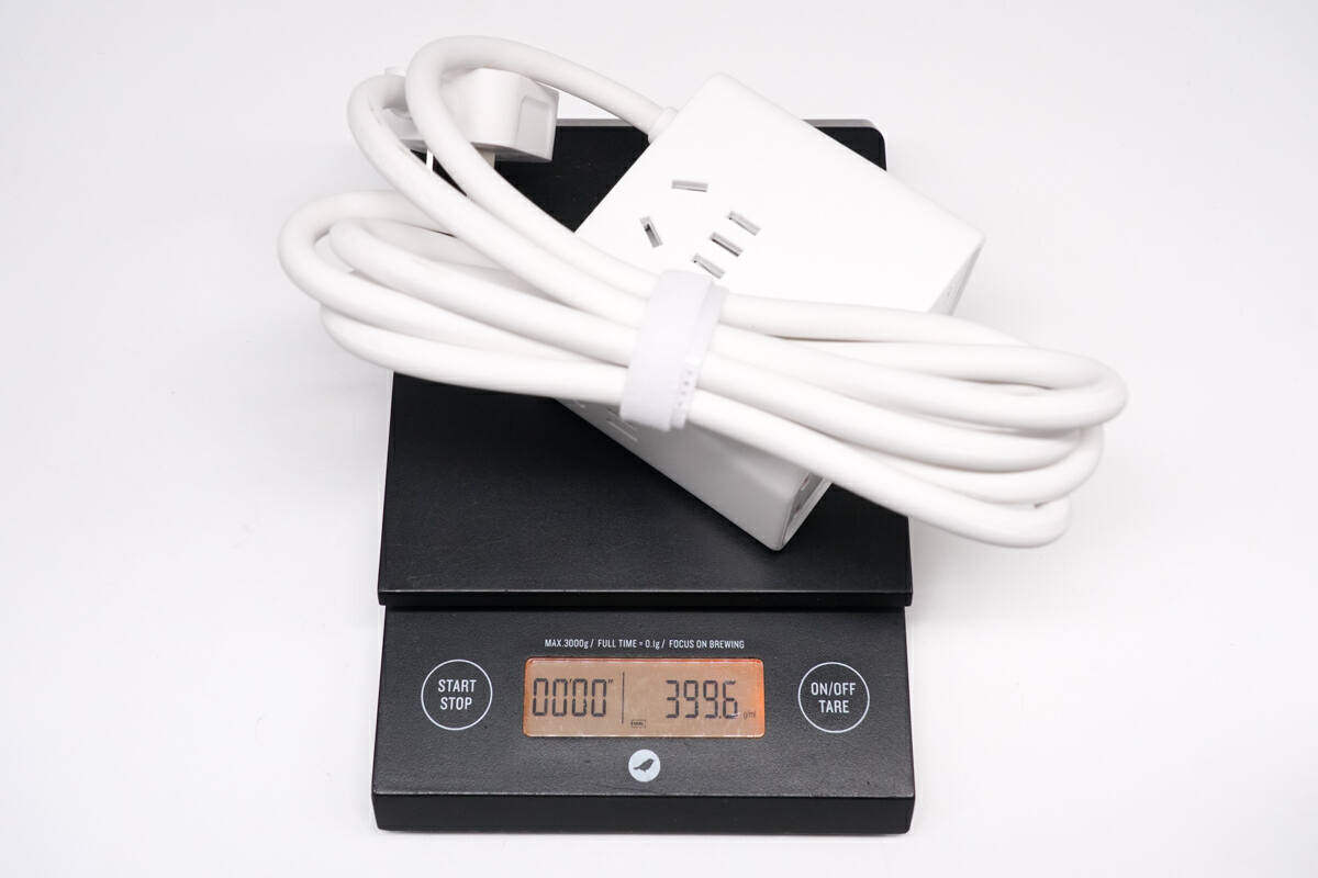

乐坞66W魔方插座整体重量约为399.6g。

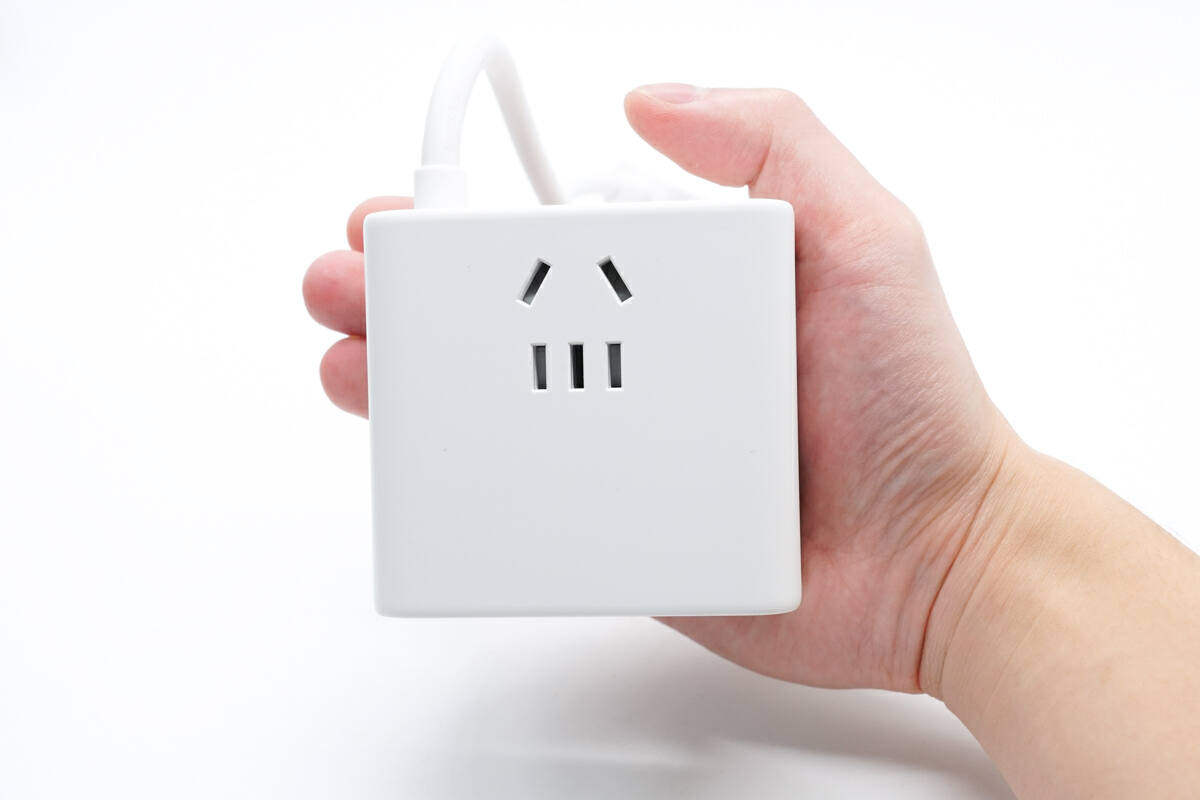

放在成年男性手掌中对比,握持感更强。

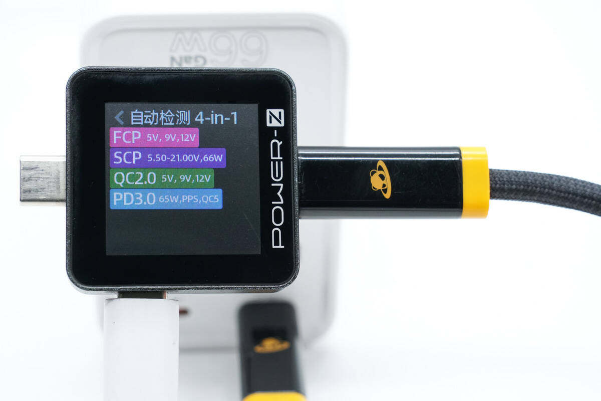

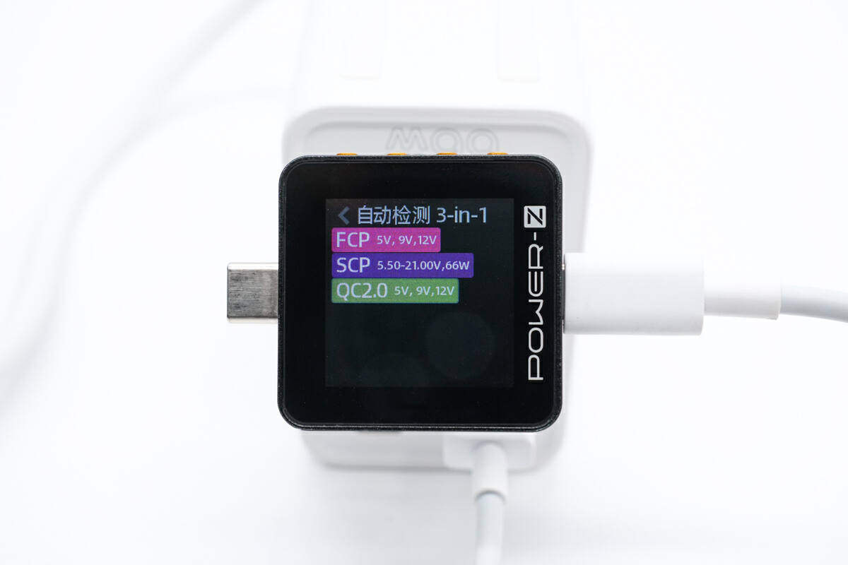

使用POWER-Z KM002C 读取USB-A端口的快充协议,实测支持 FCP、SCP和 QC2.0等充电协议。

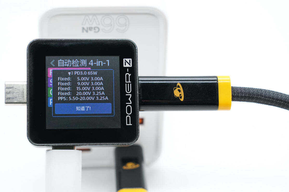

使用POWER-Z KM002C 读取USB-C端口的快充协议,实测支持FCP、SCP、QC2.0、QC5、PD3.0 和 PPS 等充电协议。
PDO报文方面,USB-C口支持 5V3A、9V3A、15V3A 和 20V3.25A 四组固定电压,以及5.5-20V3.25A一组PPS 电压档位,并无法测试出私有档位。

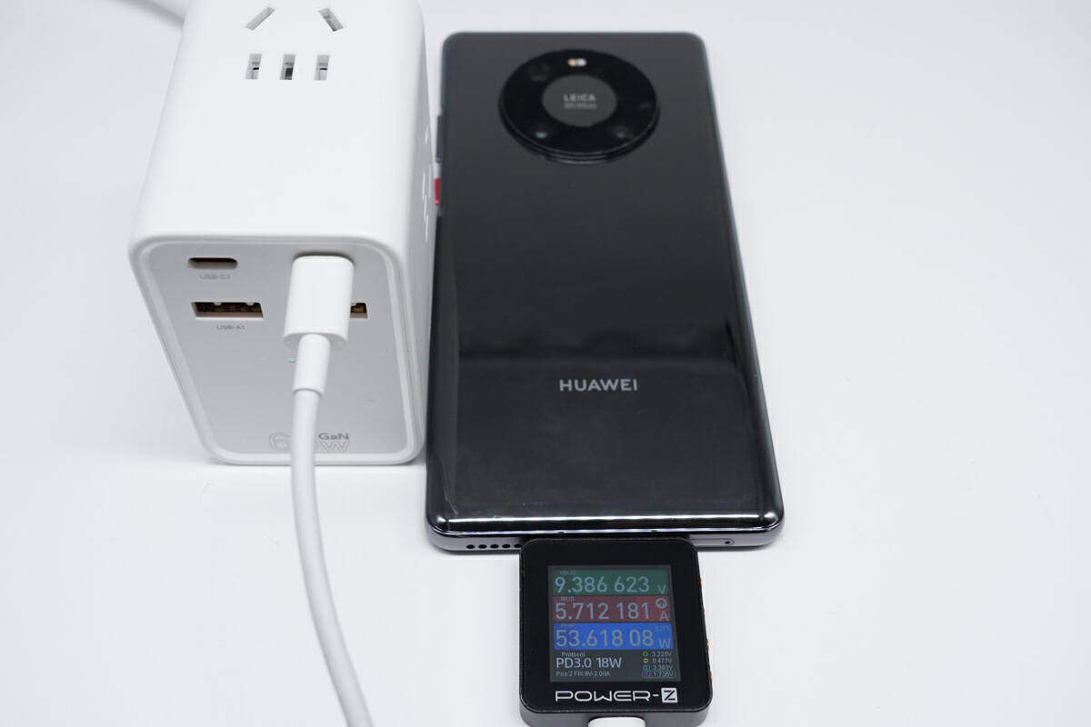

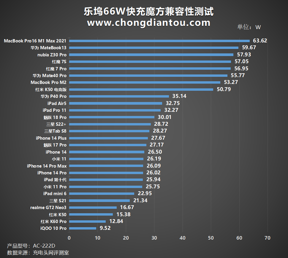

USB-C1 与 USB-C2 接口输出功率相同,就不一一赘述,下图是USB-C1的兼容性测试数据。
USB-C1为华为 Mate40 Pro 充电,功率为9.39V 5.94A 55.77W。
USB-C2为华为 Mate40 Pro 充电,功率为9.39V 5.71A 53.62W。

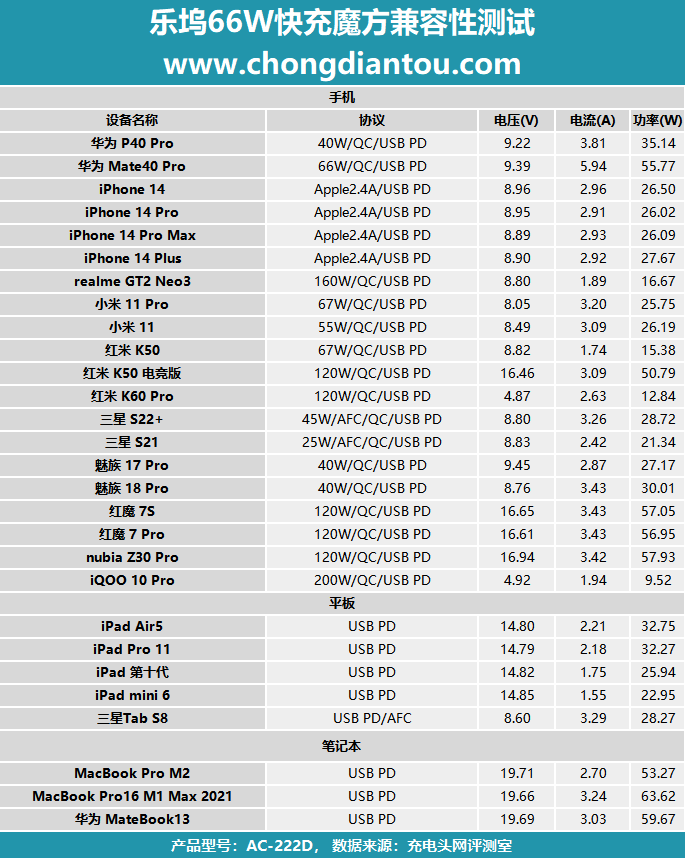

将数据汇总成表格,可以看出有部分手机充电可以达到50W以上的功率,其余大部分手机充电功率都在20W以上;为平板充电均可达到20W以上的充电功率,部分可以达到30W以上的功率;为笔记本充电的功率也能达到50W以上。
绘制出柱状图,可以看出该插座兼容大部分设备的充电,同时也单口最高的输出功率在63W左右。

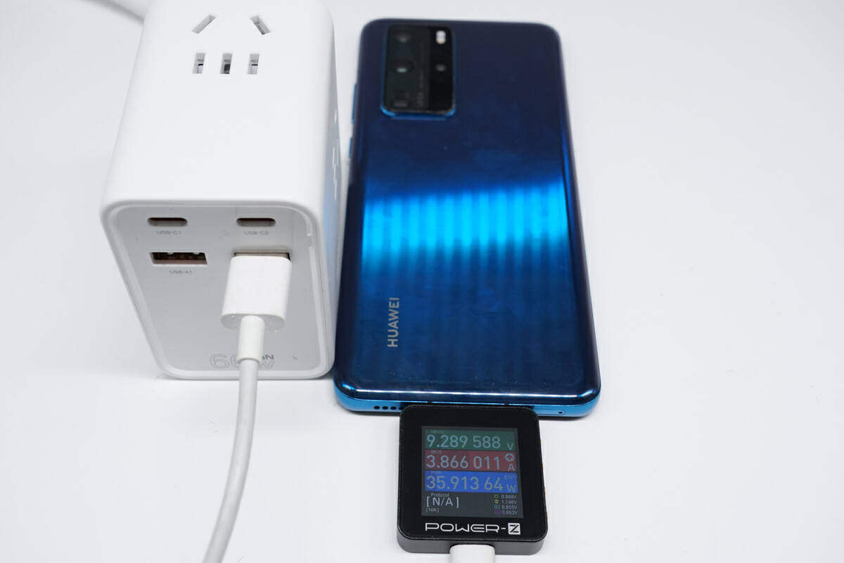

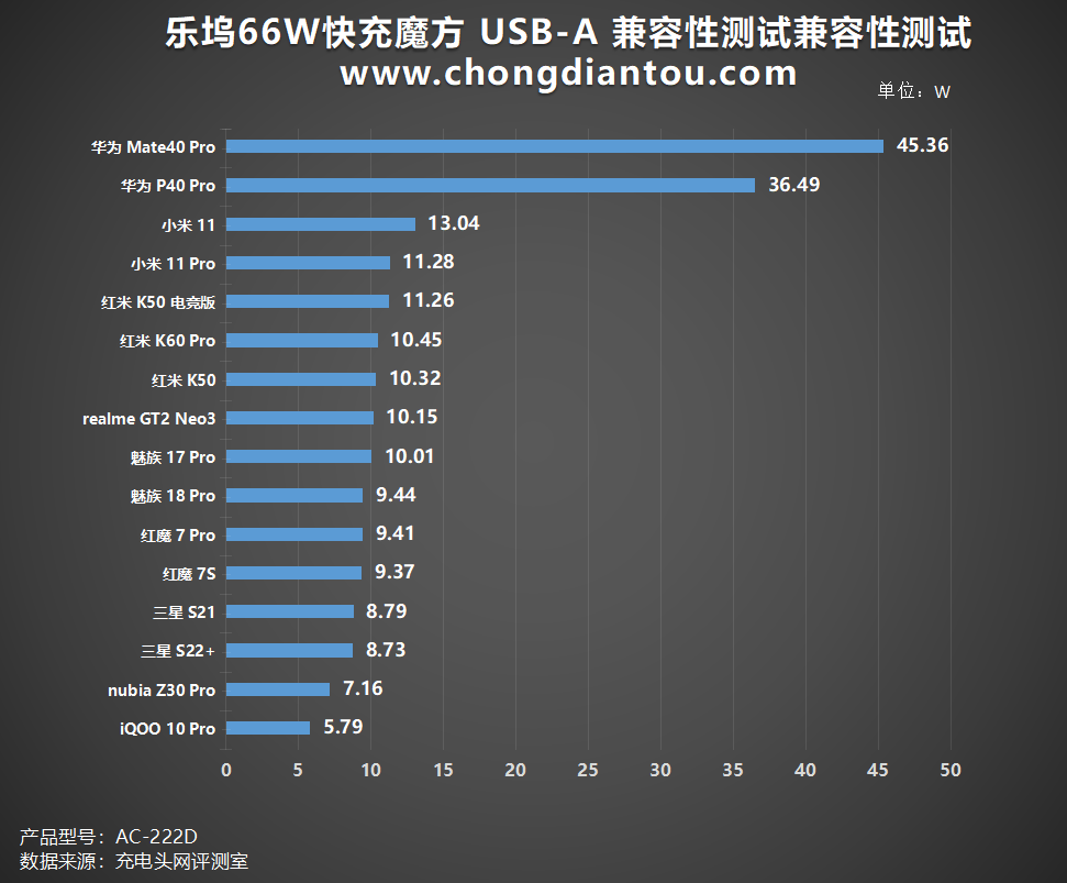

USB-A

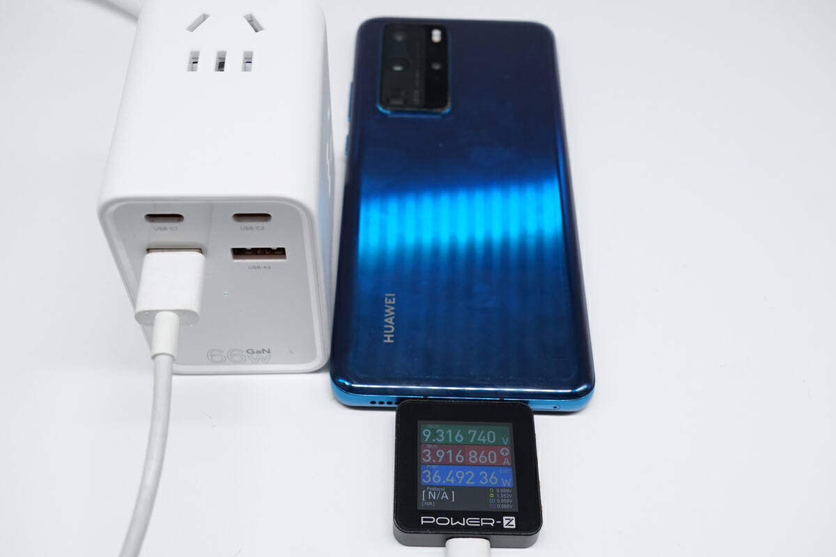

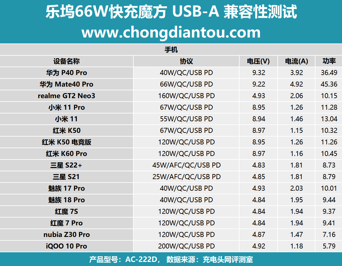

USB-A1 与 USB-A2 接口输出功率相同,就不一一赘述,下图是USB-A1的兼容性测试数据。
测得 USB-A1为华为 P40 Pro 充电,功率为9.32V 3.92A 36.49W。
测得 USB-A2为华为 P40 Pro 充电,功率为9.29V 3.87A 35.91W。
将数据汇总成表格,可以看出为大部分设备充电,握手9V和5V电压档位。
绘制出柱状图,可以看出为华为手机充电功率最高,其他设备充电功率均在10W左右。

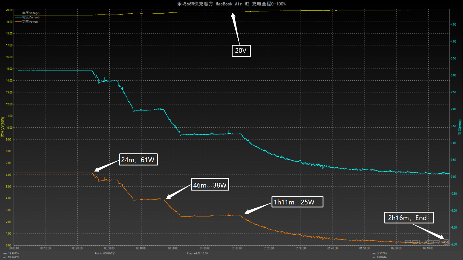

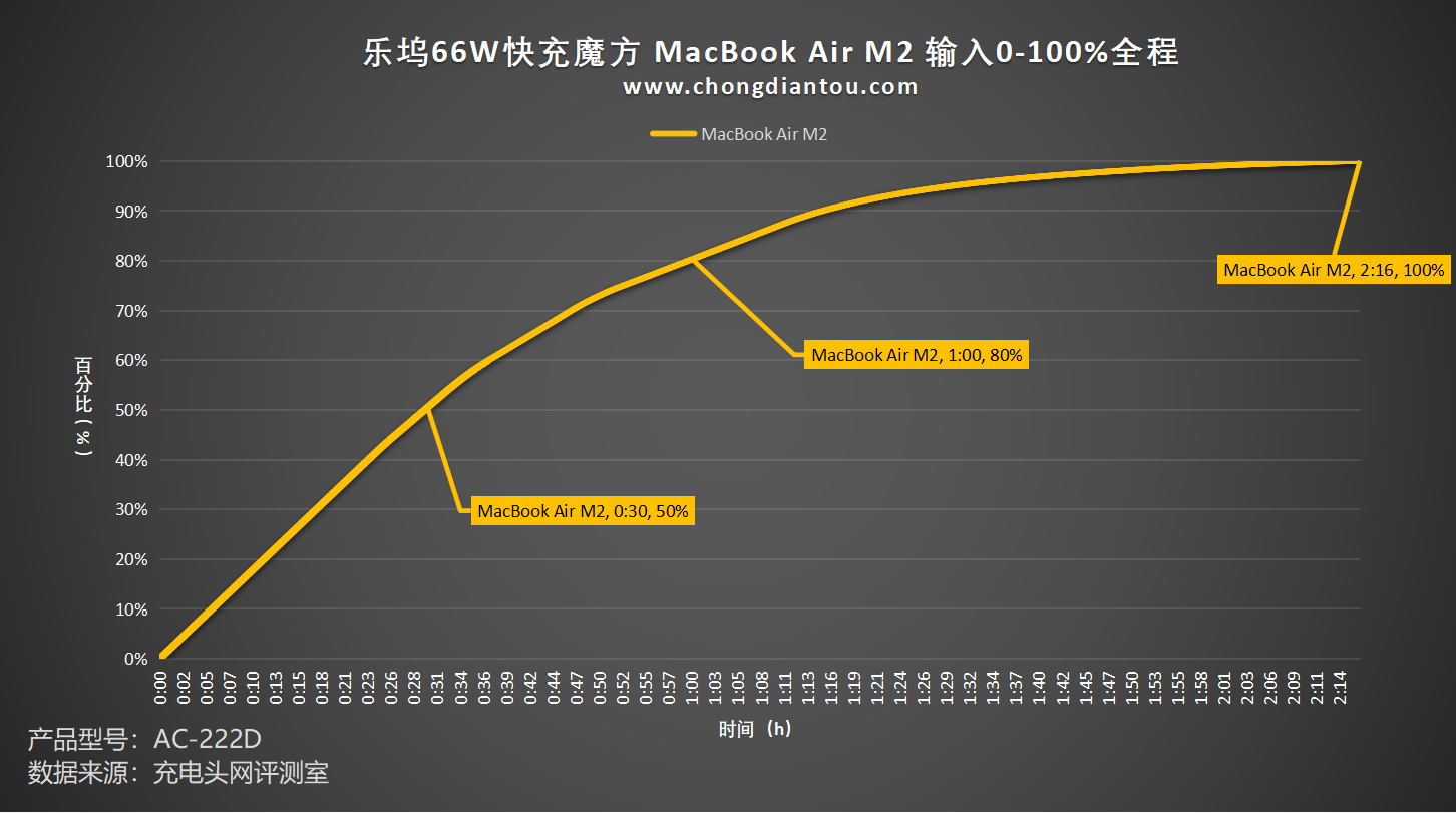

针对乐坞66W快充魔方充电全程测试,此次选用的测试设备是 MacBook Air M2;测试全程在25℃的恒温箱中进行,接通电源,测试结果如下。
接通电源握手9V电压档位;前24分钟,功率稳定在61W左右;第26分钟功率下降至38W左右,并持续充电至第32分钟;第37分钟,功率下降至38W左右,并持续充电至第46分钟;第52分钟,功率下降至25W左右;第1小时11分钟,进入涓流充电直至充满,充电全程耗时2小时16分钟。
绘制出折线图,可以看出为 MacBook Air M2 充电50%耗时24分钟,充电80%耗时48分钟,完全充满则需要1小时37分钟左右。

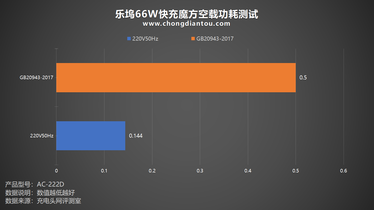

经过功率计测试,充电器在220V 50Hz的空载功耗为0.144W,换算下来一年损耗的电能约为1.26KW·h,若市电价为0.6元/KW·h,则充电器一年的电费约为0.76元左右。
小结
经过上面的空载功耗测试,乐坞66W快充魔方在220V 50Hz 电压下空载功耗完全小于GB20943-2017标准规定值(越低越好);在标准下,乐坞66W快充魔方在220V 50Hz 的市电环境下插在插座上不使用,一年下来消耗电费约0.76元左右,基本可以忽略不计。

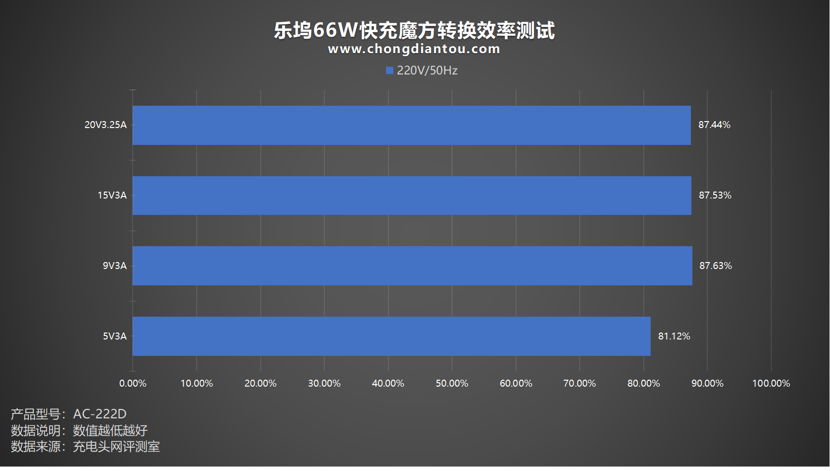

充电器本质上是一种转换设备,过程中会有损耗,以热量的形式散发出来;充电器从插座上汲取的功率往往会比充电器标注的功率大一些;下图是乐坞66W快充魔方在各个电压档位的转换效率。
将数据绘制成柱状图,220V 50Hz 电压下,5V3A档位的转换效率在81.12%,9V3A档位的转换效率在87.63%,15V3A档位的转换效率在87.53%,20V3.25A的转换效率在87.44%。

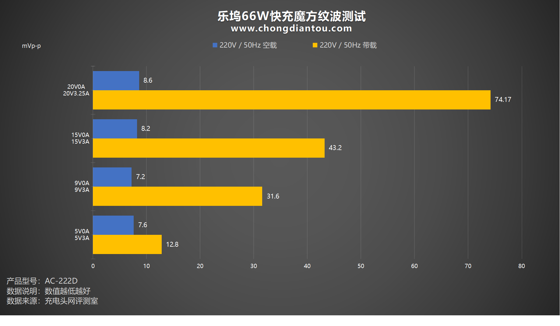

纹波测试
由于充电器中采用开关电源,变压器次级输出的并非直流电,需要经过整流和电容滤波输出,也就是充电器输出会存在纹波;充电头网采用示波器测试充电器输出的纹波值,与国家标准进行比对,检测充电器的输出质量。纹波越低,充电器的输出质量就越高。
通过柱状图可以看出,在220V 50Hz电压下空载纹波数值最高的是20V0A档位,数值为8.6mVp-p,纹波数值最低的9V0A档位,数值为7.2mVp-p。
在220V 50Hz电压下带载纹波数值最高的是20V3.2A档位,数值为74.17mVp-p,纹波数值最低的5V3A档位,数值为12.8mVp-p。
小结
D/T 1591-2009 通信行业标准中充电器纹波要求是不高于200mVp-p,乐坞66W快充魔方在220V 50Hz 的输入电压下,所有输出功率纹波峰峰值均低于200mVp-p,表现不错。

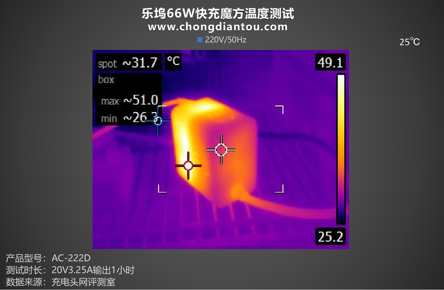

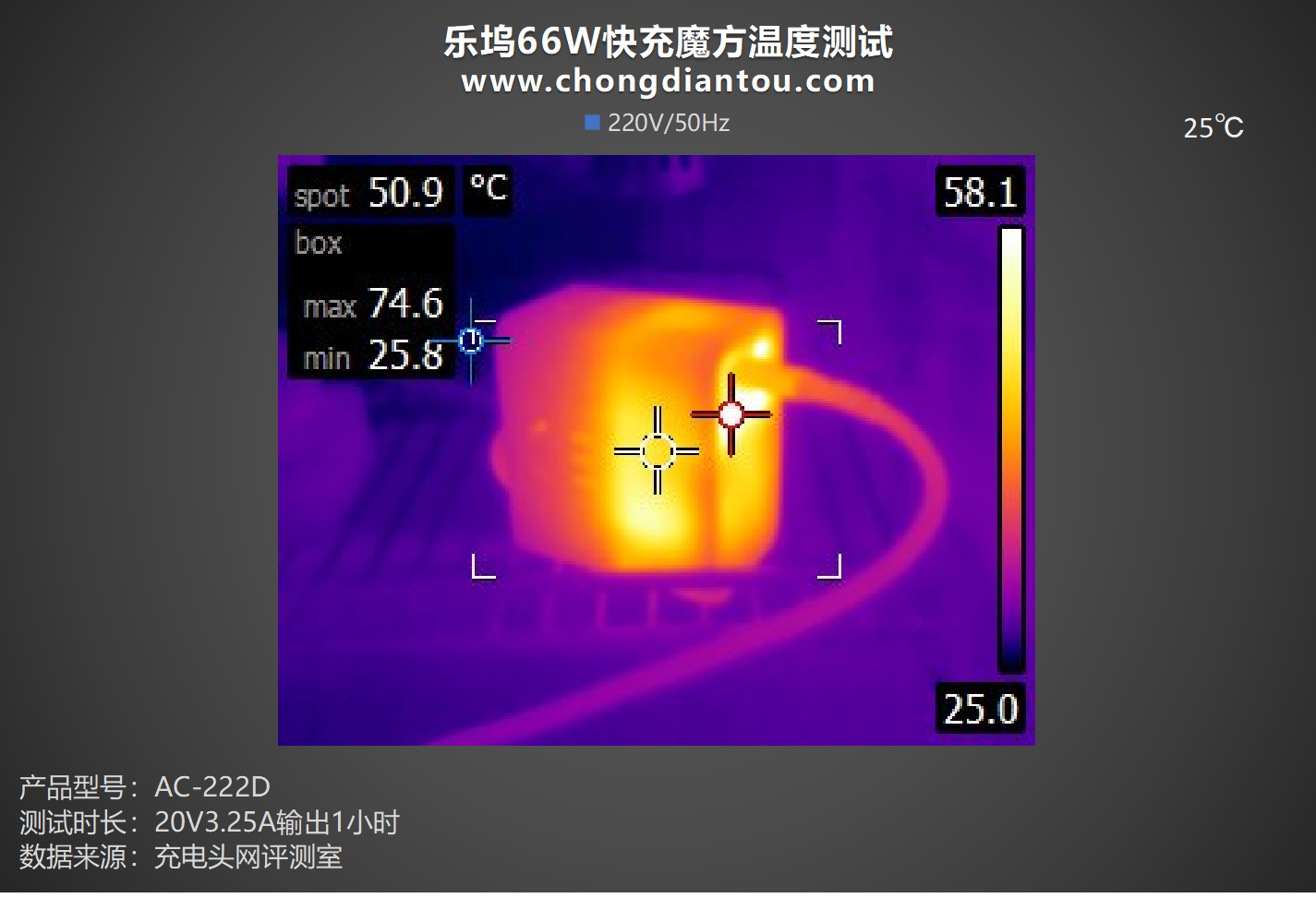

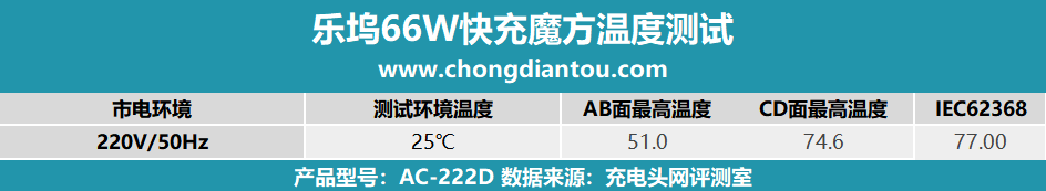

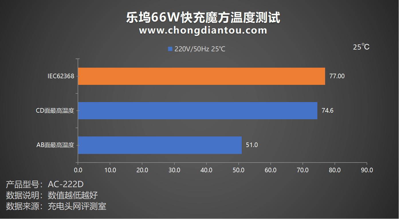

充电器是一种转换设备,充电过程中会有损耗,以热量的形式散发出来,所以充电器会发热。将乐坞66W快充魔方放置于25℃的恒温箱中,以20V3.25A负载一小时后采集充电器表面的温度。
一小时后,使用热成像仪拍摄的充电器表面最高温度为51℃
充电器另外一侧表面最高温度为74.6℃。
将温度数据汇总成表格,可以看出在220V 50Hz 电压下最高温度在74.6℃左右。
将数据绘制成柱状图,可以看出乐坞66W快充魔方的最高温度在74.6℃,满足IEC国际电工委员会IEC62368对电子电气设备测试中,温度不高于77℃的要求。
